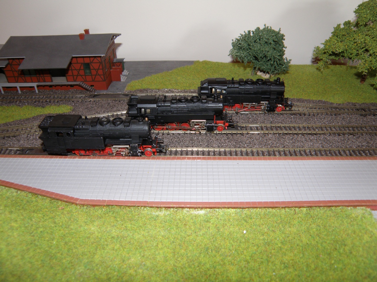

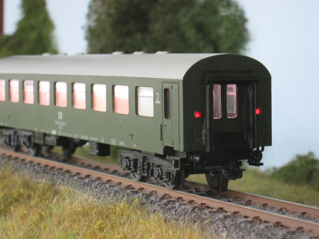

Egy régi PIKO vonatszett járt a műhelyben, benne egy PIKO BR95-ös gőzös, és 3db Schicht REKO kocsi. Digitális átépítés volt a feladat.
Képeken az egyik Schicht kocsi.

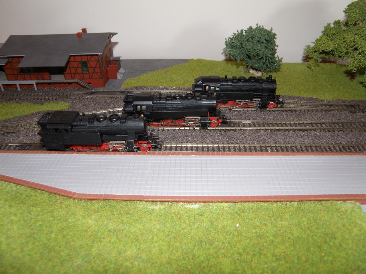

(#35604) BR95 hozzászólása Válasz Júl 16, 2014
Kiméra 1:
(#35605) BR95 válasza BR95 hozzászólására (#35604) Válasz Júl 16, 2014
Kiméra 2:
(#35606) BR95 válasza BR95 hozzászólására (#35605) Válasz Júl 16, 2014
Kiméra 3:
(#35607) BR95 válasza BR95 hozzászólására (#35606) Válasz Júl 16, 2014
Együtt a család:
(#35608) JZoli válasza BR95 hozzászólására (#35607) Válasz Júl 16, 2014
Csak irigyelni tudlak!
(#35609) BR95 válasza JZoli hozzászólására (#35608) Válasz Júl 16, 2014
Csak donor és elszántság kérdése...
BR56/86 alvázak, 3db BR56-os kazán, 1db startos BR92, 1db BR81 és 1db BR86 kasztni. Némi fúrás-faragás, ragasztás, festés és már kész is az egyedi flotta! A DR(G)-nél valószínűleg a BR93-as csoportban (93.64..) kaptak volna számot mint egyedi gyártású mozdonyok.

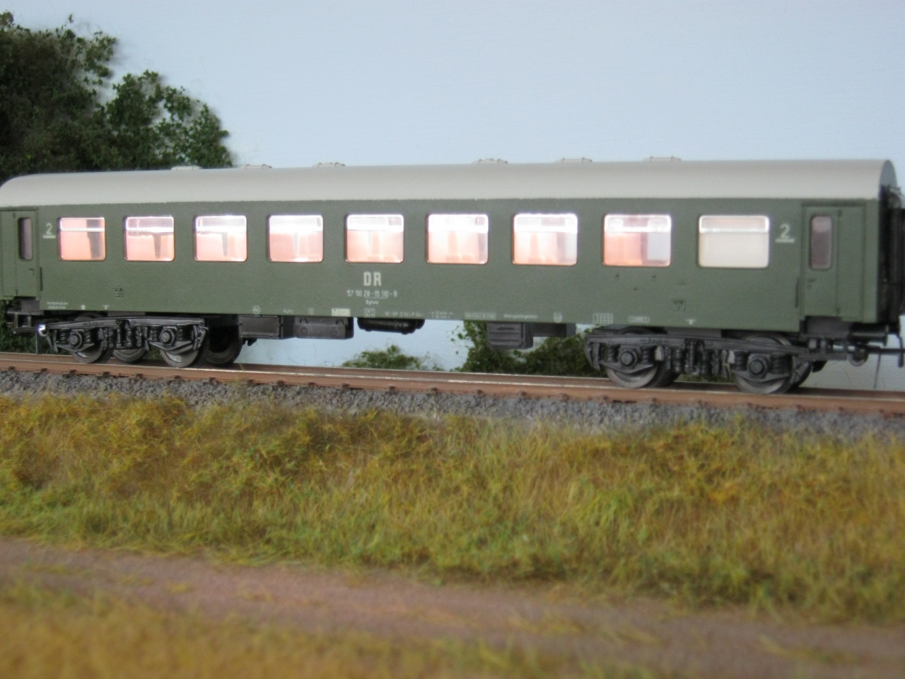

(#36238) diginewl hozzászólása Válasz Aug 3, 2014
Forítókorongos!
Mielőtt átmoderálnak ide minket
„Jó fénye van a kocsivilágításodnak,én 3528-as
meleg fehéret szoktam használni.”
Pontosan ezt a led-et linkeltem én is! Az egyetlen baj vele, hogy NAGY! Nagyon lelóg/belóg. Van egy kisebb tesója, de az nem melegfehér, így azt a régi kocsikhoz annyira nem szeretem használni.
„A kerékérintkezést,hogy sikerült megoldanod?/quote]
Rugóbronz 0,3mm-es, csíkokra vágva. A kerekek felett pont volt gyárilag kivágva hely, így ott jönnek le. Pillanatragsztóval rögzítve.
Igyekeztem a nyomkarimára tenni a lemezt, ahol sikerült, ha nem akkor meg ippeg nyomja a kereket.
„Csinálj egy-két képet légyszíves az érintkezőkről és a panelról.
Kíváncsi vagyok,hogyan oldottad meg.”
Ok, este talán sikerül.
A többiek meg nem röhögnek ám, hogy egy ilyen amatőr itt osztja az észt!

(#36251) diginewl válasza diginewl hozzászólására (#36238) Válasz Aug 3, 2014
A képek.
A nyitott vagon felülről.
Középen a Graetz. Jobbra az áramgenerátor. Jobboldalt az ellenállás+dióda kombó a kondi töltéshez.
Középen jön fel a két sínbetáp (lakkozott réz). Szintén középen megy a WC-be a kondi.
Baloldalon van a két átforrasztás a LED oldalra. Ott sűrűbben menne a csíkok, hogy több variációban tudjam a ledeket forrasztani.
Sínérintkező: itt a kerék futófelületét tisztítja...

(#36290) Fordítókorongos válasza diginewl hozzászólására (#36251) Válasz Aug 4, 2014
Szia diginewl!
Kössz a világításszerelési ismertetőt és a képeket!
Ügyesen megcsináltad!

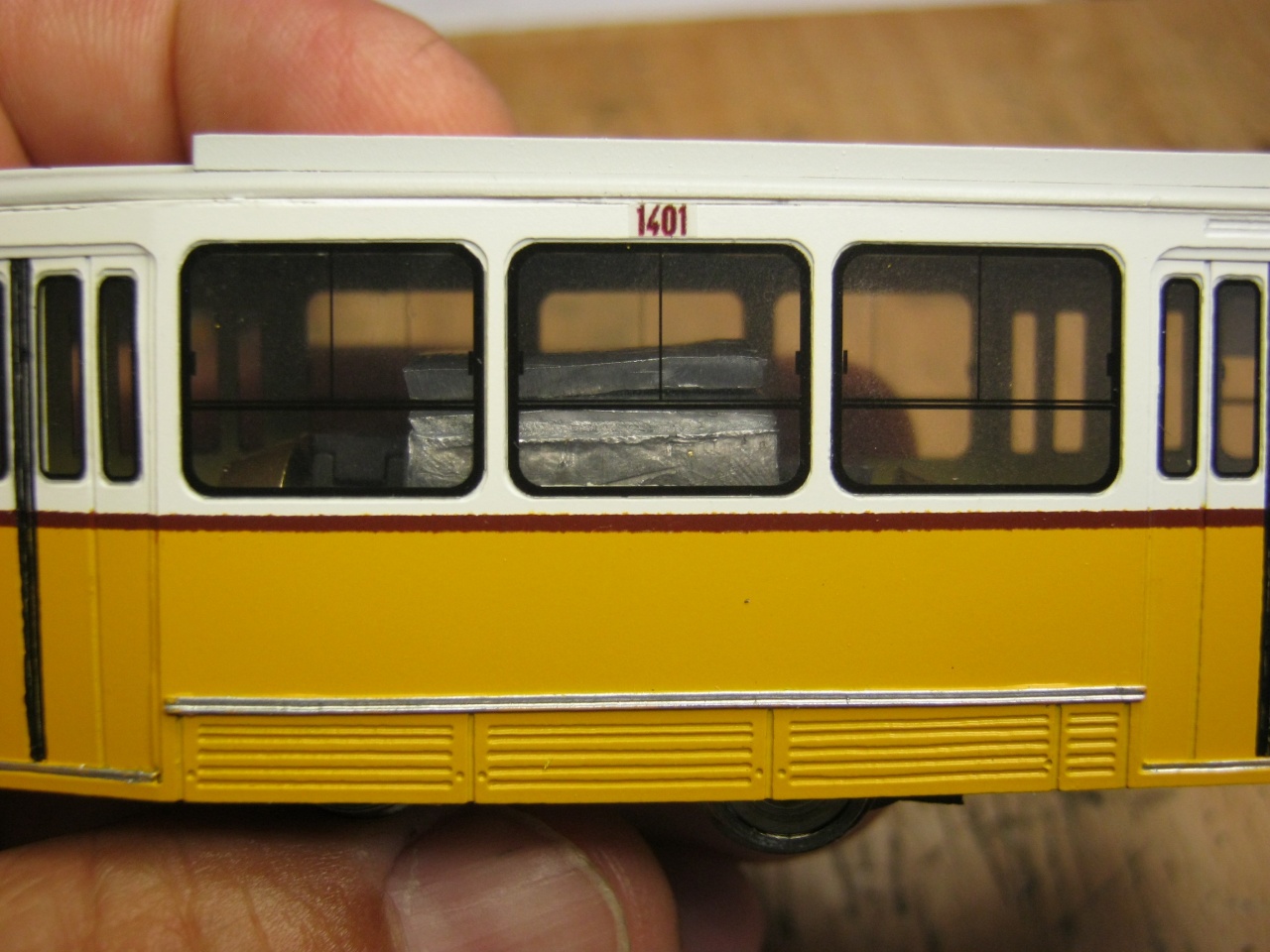

(#36576) csíkosháTTú válasza róbertke hozzászólására (#36564) Válasz Aug 15, 2014

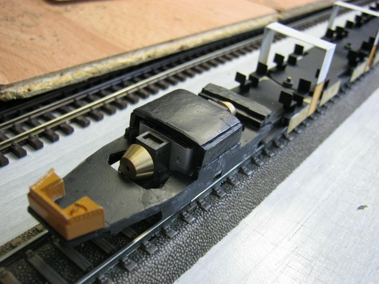

OK, de azért arra nem számítottam, hogy az alváz önállóan nem gurulóképes, mert a hajtott részt a kaszni tartotta egyben, ráadásul szerencsétlenül volt lesúlyozva is. Azt észrevették, hogy nincs vonóereje, és tettek a motor fölé még egy ólomlemezt, ezzel növelve a tömegét. Azt viszont már nem vették észre, hogy így a hajtott forgóváz, ha összerakták a modellt, "ferdén áll" a sínen, és a nem hajtott rész alváza még meg is emeli egy kicsit, csökkentve a tapadást a kerekeken.
Jelenleg a kaszni részek le vannak szedve, a súlyozás ki van "egyenesítve", vagyis a hajott forgóváz már nem akad ki egyik oldalra, hanem szépen "libikókázik", és a komplett villamos alváza már gurul is, egyelőre analógban. 363mm sugarú ívebn szépen jön-megy, úgy is, hogy a teszt pályán egymás után van a balos és a jobbos ív, átvezető egyenes nélkül. Gyári állapotában a hajtott forgóváz felé ezen az íven kínlódott, ellenkező irányban meg is állt. Most szárad a festék, mert eredetiben az ólomsúlyok szépen virítottak, jelenleg már nem látszanak annyira (a Halling hajtás adott, annak a magasságát nem lehet csökkenteni), és nem fémszínűek, hanem matt feketék. Addig kitalálom a dekóder helyét, és azt, hogy lesz-e előkészítése egyáltalán, meg keresek neki belső világítást.

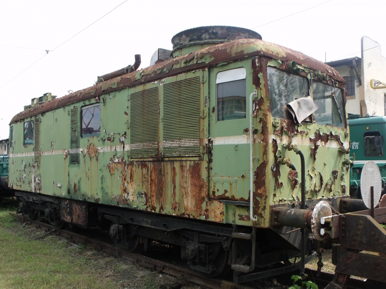

(#36578) sunocske válasza róbertke hozzászólására (#36567) Válasz Aug 15, 2014
Az áramszedő és a bazi nagy hűtőrácsot elnézve, valamint reszelozsir kolléga hivatását tekintve, ez valami HÉV-es dízel (benzin?)-villamos mozdony lehet.
(#36579) róbertke válasza csíkosháTTú hozzászólására (#36576) Válasz Aug 15, 2014
Nem irigyellek Mester!
(#36580) Vova válasza sunocske hozzászólására (#36578) Válasz Aug 15, 2014
Hmmmmm... csak tipp:
(#36581) sunocske válasza Vova hozzászólására (#36580) Válasz Aug 15, 2014
Hmmm... Közben találtam én is ezt-azt erről a csodabogárról. Viszont ez alapján ha jól sejtem, ennek nem is áramszedője, hanem áramadója van?

Azóta már digiben is megy, megkapta a DCX52D dekóderét, és be van állítva a végsebessége is. Most jön a neheze, az orrán a világítás, azt még ki kell találnom, mert lyukasztani kell a rézlemezt a kész, festett kasznin...
(Kár, amúgy, mert a makett rendkívül szép, csak ki kellett volna kérni egy hozzáértő tanácsát ahhoz, hogy modell legyen belőle. A Halling hajtás az önmagában ugyan jó, de a kerekek átmérője nagy, és csalni kell az alvázon miatta. Meg amúgyis, sokkal jobb, és stabilabb lett volna, ha rézből lett volna CNC marva a hajtott rész alváza, meg lehetett volna nem Halling a hajtás, hanem pl. pmt - kb egy árban vannak - és nem lógott volna ki felfelé az oldal ablakokba motor teteje. De szerintem H0Totya álmában, bal kézzel is megcsinálná a hozzávaló igazit. Van fantázia benne, lehetne belőle egy "istanigazából, izzig-vérig magyar" modell, ami nagyon szép, és jó. Csak ki kell javítani a hibáit, nem is kerülne sokba.)
(#36583) Vova válasza sunocske hozzászólására (#36581) Válasz Aug 15, 2014
Tulajdonképpen (sőt... kifejezetten): igen!
És ma megint tanultam valamit, pedig sokat bújtam eme oldalakat:
"Ezek a mozdonyok lettek motorikusan a MÁV M 44-es szériájának a prototípusa."

(#36588) reszelozsir válasza sunocske hozzászólására (#36581) Válasz Aug 16, 2014
Jól tippeltetek! Annyi a kiegészítés, hogy az áramot az áramszedőn kapta a vonatfűtéshez (mint a Bobó, vagy a Zetor), adni pedig oldalt adta.Bővebben: Link
Mindkét mozdony megvan még. A 43-as Szentendrén a múzeum mögött áll mióta felújították. Számomra érthetetlen emberi marhaság miatt nem került rá sem a pályaszáma, sem a szárnyaskerék. Lényegében félre van dobva. Csak halkan jegyzem meg, hogy üzemképesen került oda... Bővebben: Link
A 44-es Cinkotán van elég ramaty állapotban, motorikusan Ő a Bobók donorja, ép hengerfej már nem igen van a motorján...

Ez az egyedi megoldás már gurul, és szépen. Előbb a WUMM-mal kéne beszélni, hogy a gyönyörű makettjéből egy kiváló modellt lehetne csinálni, megfelelő eszközökkel, és nem eszkábálással, meg töcskörészésekkel teletömve, egy rakás kényszermegoldással.
(#36595) csíkosháTTú válasza csíkosháTTú hozzászólására (#36592) Válasz Aug 16, 2014
Nno, kérem, a képek.
Az elsőn az ablakon kikandikáló Halling hajtás teteje, a rárakott (rosszul elhelyezett) ólomsúlyokkal.
A második (sajnos bemozdult, nem vettem észre, de talán látszik) a Halling hajtás rögzítése.
A harmadik: pillanatragasztó tartotta a kasznit az alvázon.
(#36596) csíkosháTTú válasza csíkosháTTú hozzászólására (#36592) Válasz Aug 16, 2014
Itt az első képen a fixen rögzített ütköző, amitől természetesen nem lehet a kasznit leszerelni.
A másodikon a már egységesített alváz, ami mág szépen, megfelelő vonóerővel fut, a képen még analógban.
(#36599) róbertke válasza csíkosháTTú hozzászólására (#36596) Válasz Aug 16, 2014
Azok a fekete szögletes izék mik? Netán ülés imitációk lennének???
