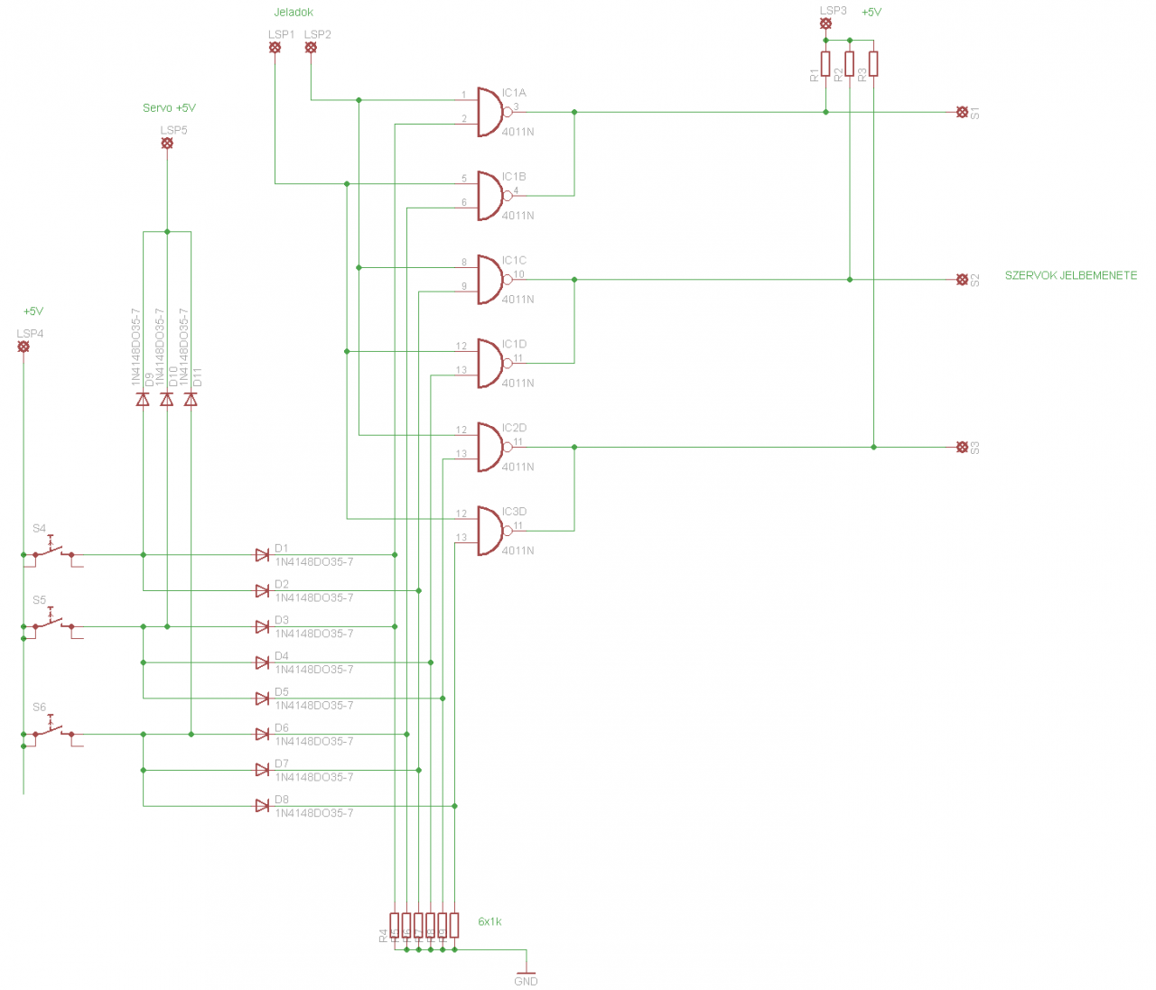

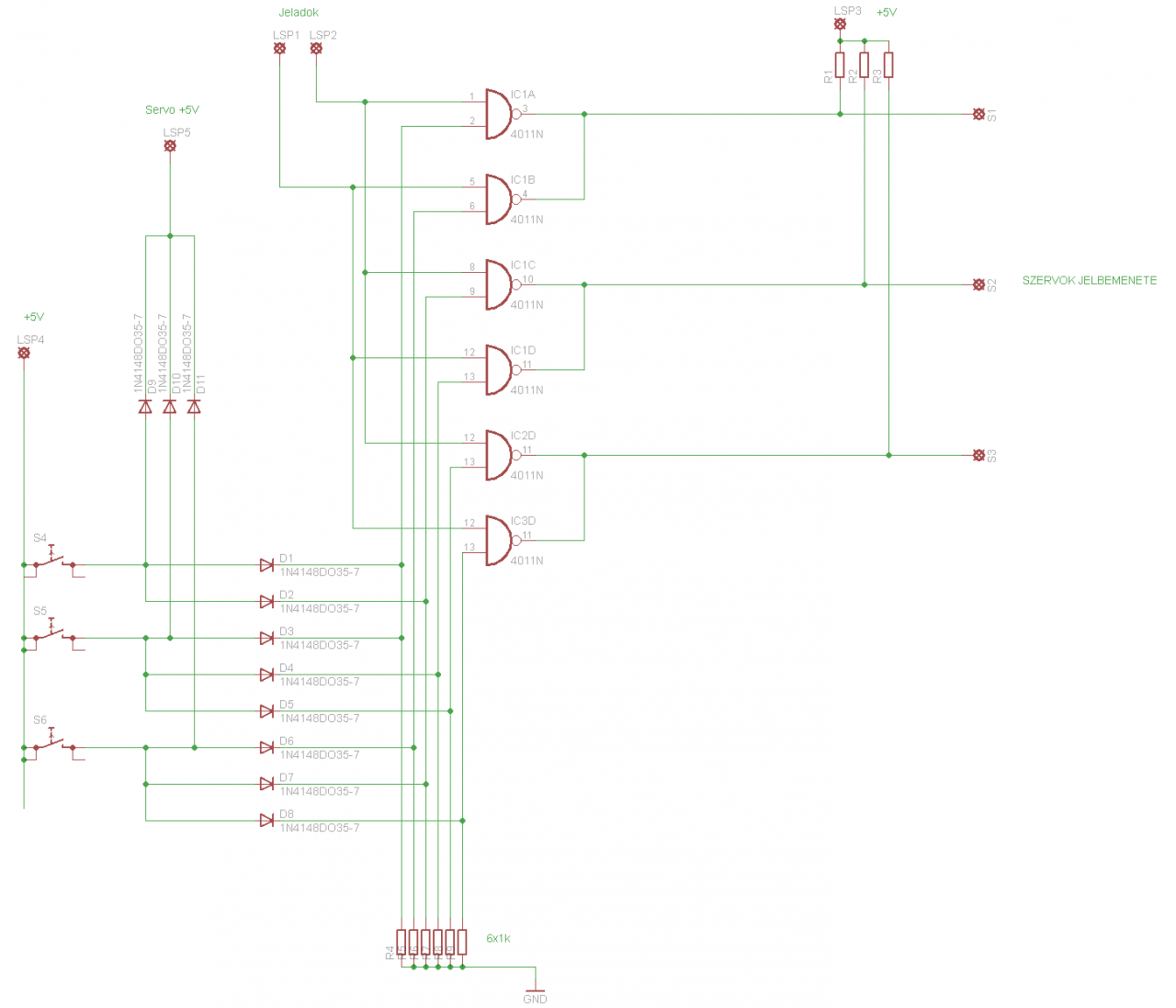

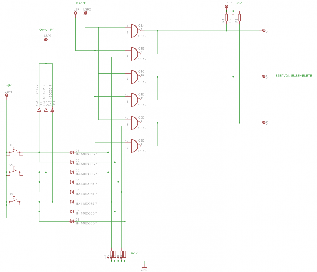

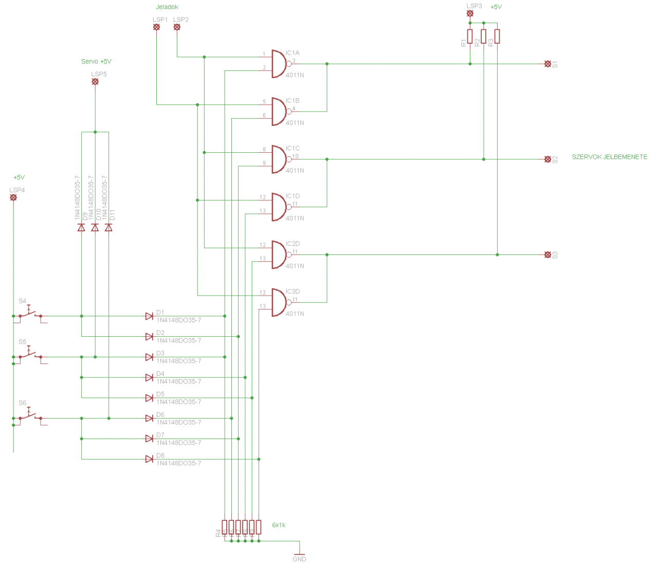

(#34532) etwg válasza HarciSün hozzászólására (#34530)
Jún 17, 2014 |
Hány szervot akarsz egyszerre kapcsolni (hány darabot)? Azért nem annyira veszélyes a dolog, hogy mindjárt sok tiz amperes tápok után kapkodj. (Persze ha hentereg valahol, akkor nyugodtan használd).

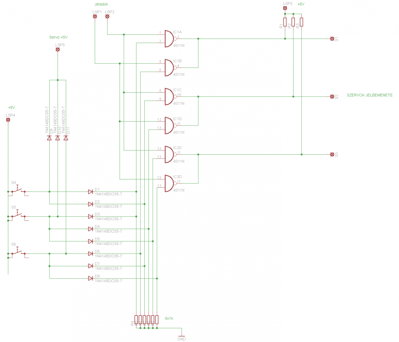

Közben gondolkodok, hogy hogyan lehetne megoldani a feladatot, mert a piltdownman kolléga felfedezése, mármint, hogy +5V-ra kell felhuzni a szervok bemenetét, alapból megváltoztatja a szitut, és az optokopplerek nem fogják tudni kezelni az impulzusok elosztását. (Azok eredetileg egy OR kaput alkottak, de igy már nem. Azaz lehet, hogy forditani kell a müködésen, azaz optokkal nem a jelet kell vezetni, hanem kizárni, de ez nem olyan egyszerü....
Most jut az eszembe, hogy vagy logikai áramkörrel (CMOS) lehetne az optokopplereket helyettesiteni, vagy pl. egy 4066-s kapcsoloval. |
(#34533) slogan válasza etwg hozzászólására (#34532)
Jún 17, 2014 |
Idézet: „Most jut az eszembe, hogy vagy logikai áramkörrel (CMOS) lehetne az optokopplereket helyettesiteni, vagy pl. egy 4066-s kapcsoloval.”
Csak arra kell vigyázni ,nehogy TTL és Cirmosokból legyen megépítve a PIC  |
(#34535) etwg válasza slogan hozzászólására (#34533)
Jún 17, 2014 |
Itt szo sincs PIC-röl (sem egyébb prociról), csak egyszerü kapuzásról:
2 feladat van egy nyomogombbal:
1.Bekapcsolni a szervokat,
és
2.odavezetni a megfelelö impulzusokat.
Valahogy igy:
(ez csak egy ötlet, nincs kiprobálva!!!! Lehet, hogy open kollektoros NAND-ek kellenének.) |

(#34543) etwg válasza HarciSün hozzászólására (#34539)
Jún 17, 2014 |
Közben megnéztem az az ujabb szervoimat, és valoban elmennek aludni, ha nincs bemeneti jel. Igy álandoan áram alatt lehet öket tartani (csak pár mA-t fogyasztanak ilyenkor), igy csak akkor lesz mocorgás, ha bekapcsolod egyszer az áramellást.
Igy kihagyhatod az elöbbi rajzból a felsö diodákat. |

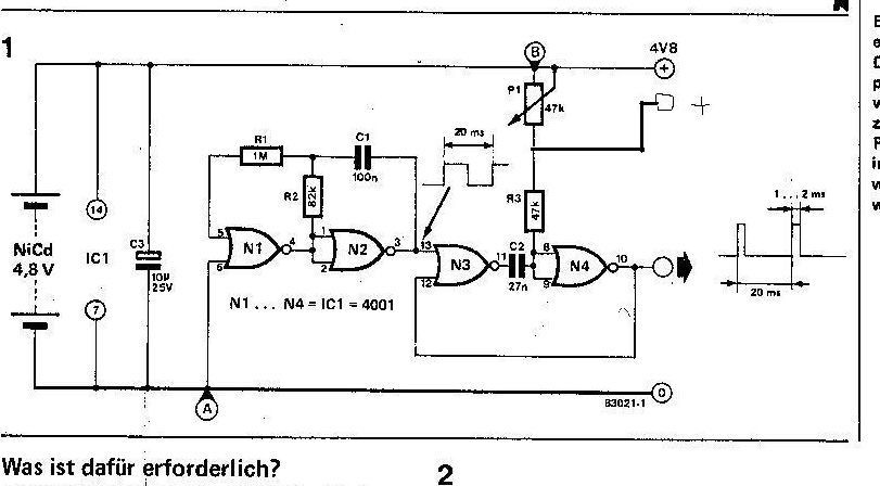

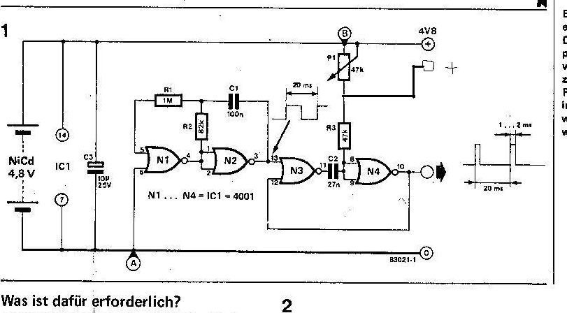

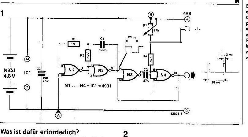

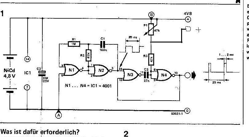

(#34562) vanhensing hozzászólása
Jún 17, 2014 |
Egy egyszerű kapcsolás! Míg analóg asztal volt ez a kapcsolás vezérelte a szervo-kat! Az apró átalakítással be lehetett állattani a szervo utat!Egy 6V 2A Samsung táp
adta a feszt. Talán még meg is van valahol. Sg 90 és társai csak csúzliba való! ( silány minőség)Egy pár évet Rc-tem volt szerencsém tapasztalni!

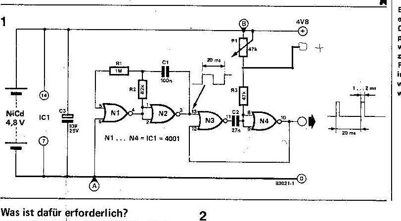

(#34567) piltdownman válasza csíkosháTTú hozzászólására (#34563)
Jún 17, 2014 |
„What I proposed to Signetics was this circuit..”
Ez a két komparátoros oszcillátor volt, majd ezt módosította stb.
(44 éves történet.)
Bővebben: Link |

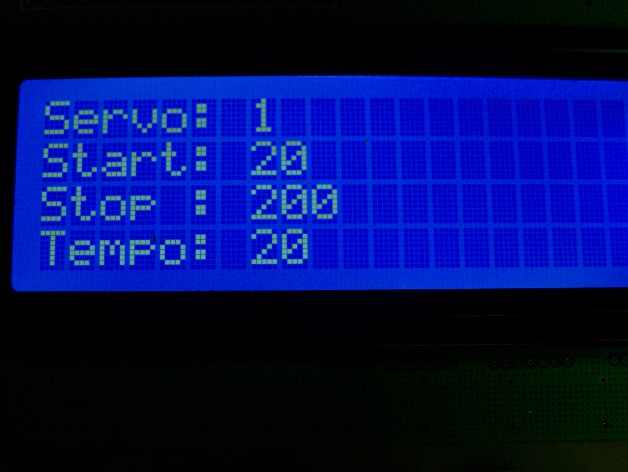

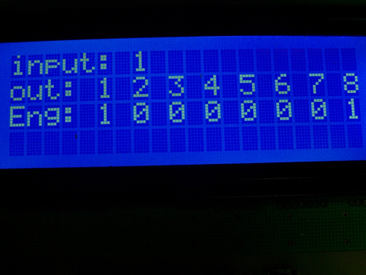

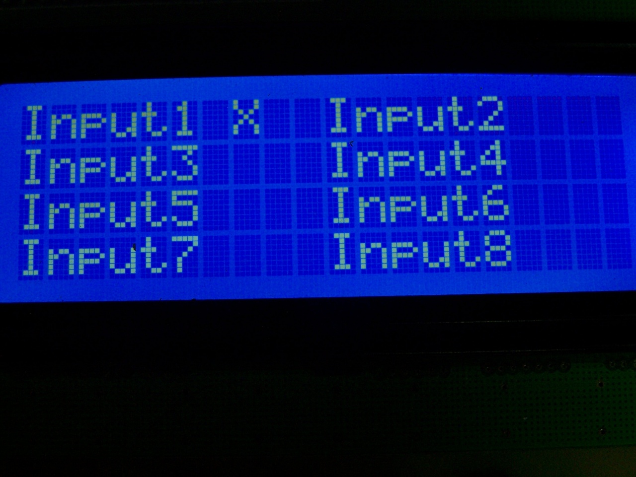

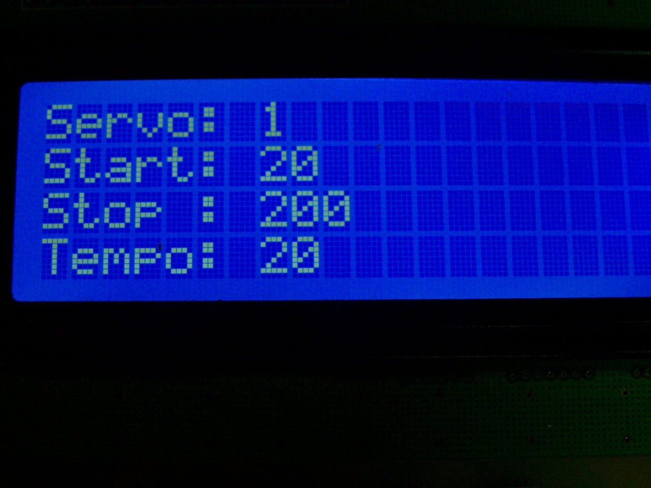

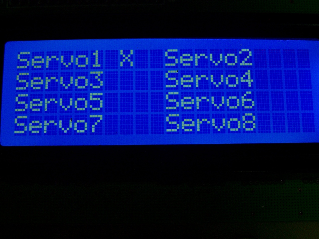

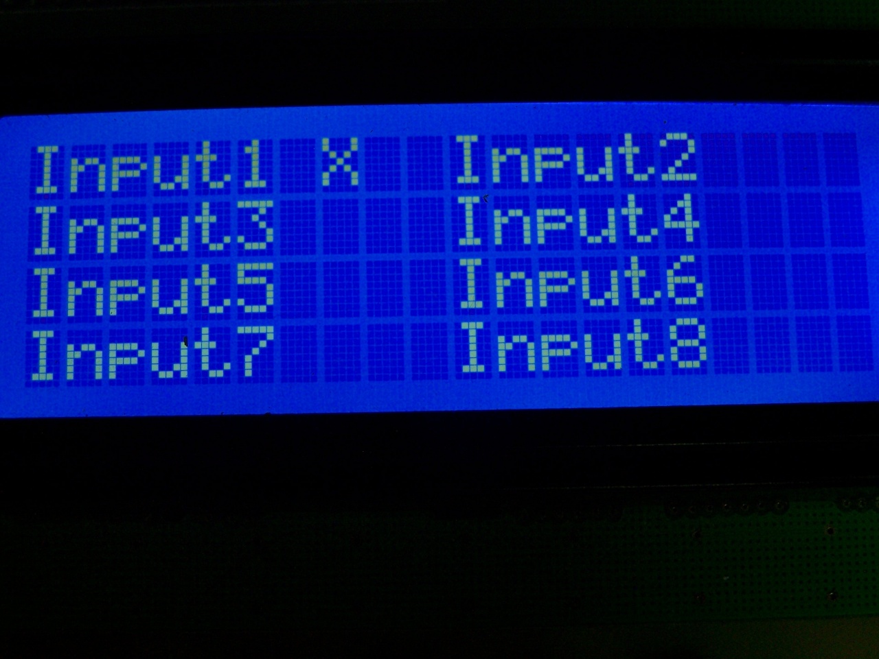

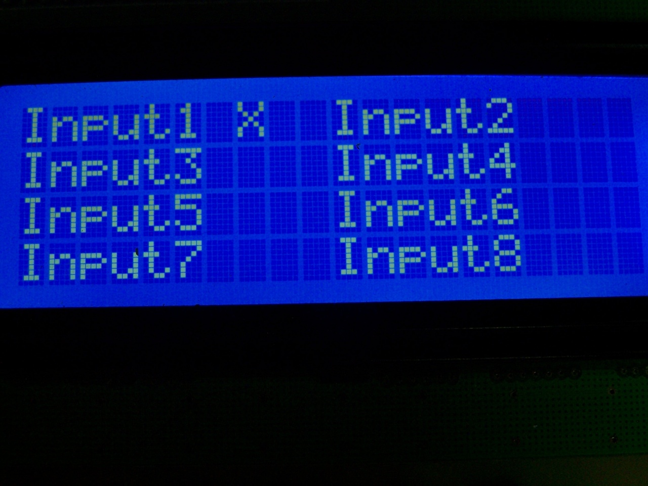

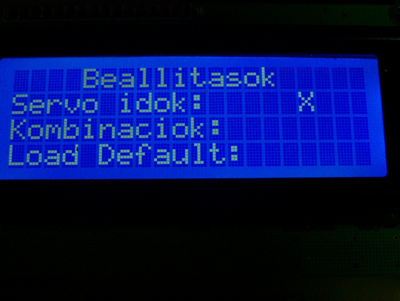

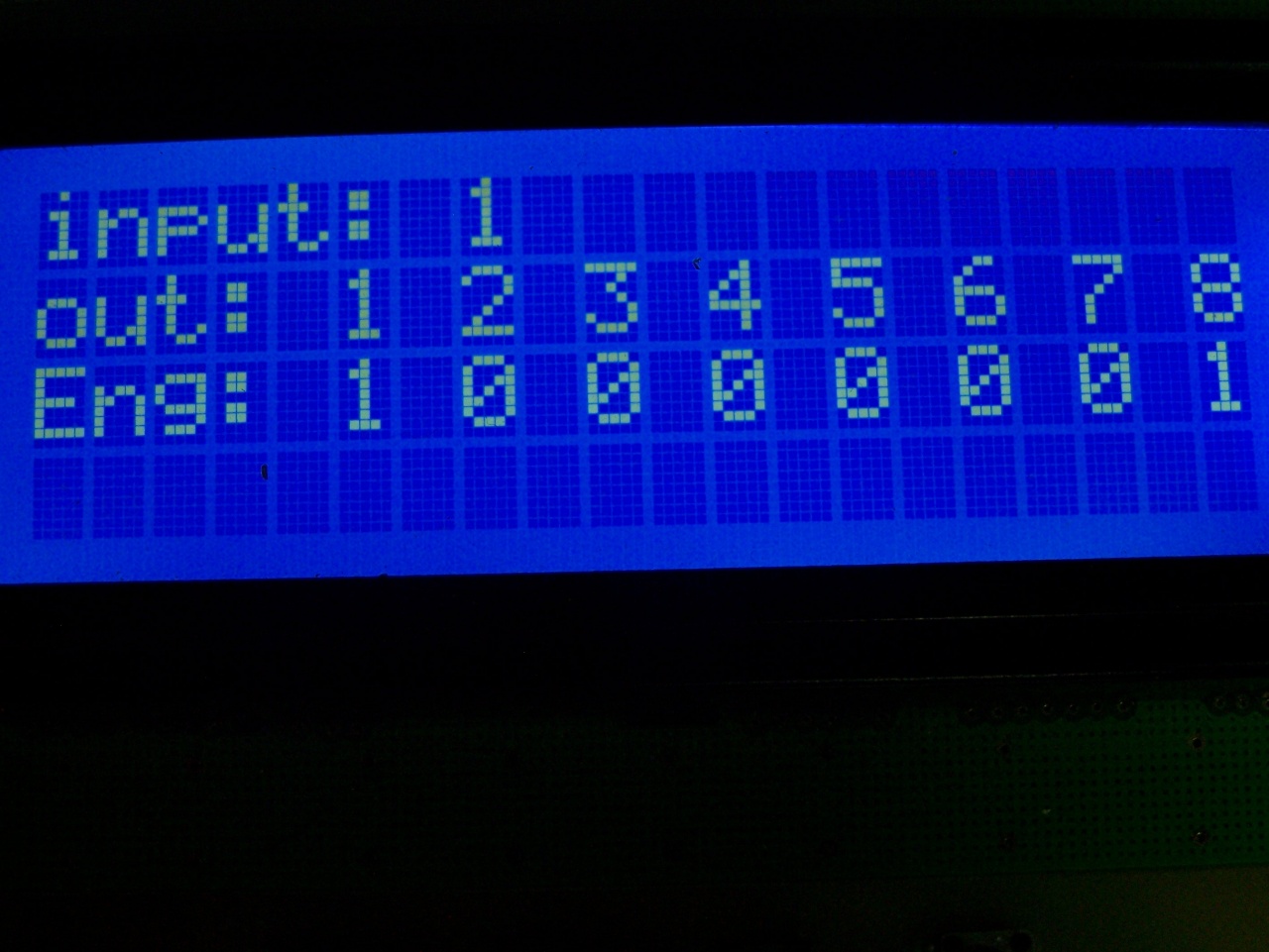

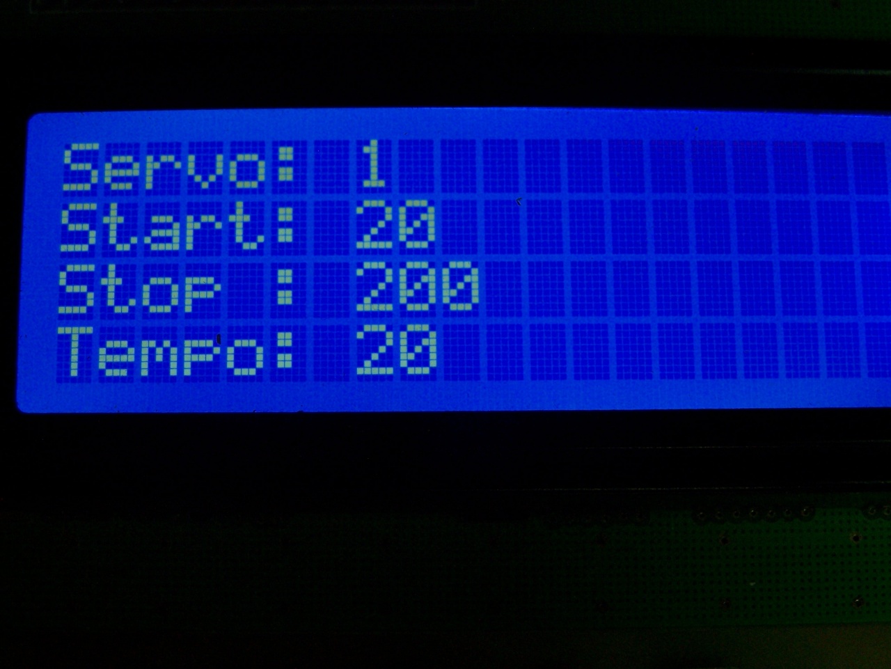

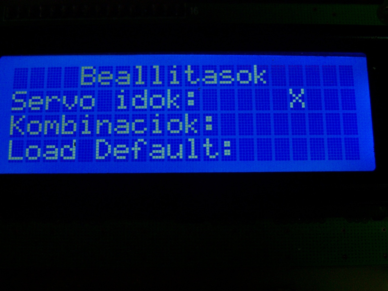

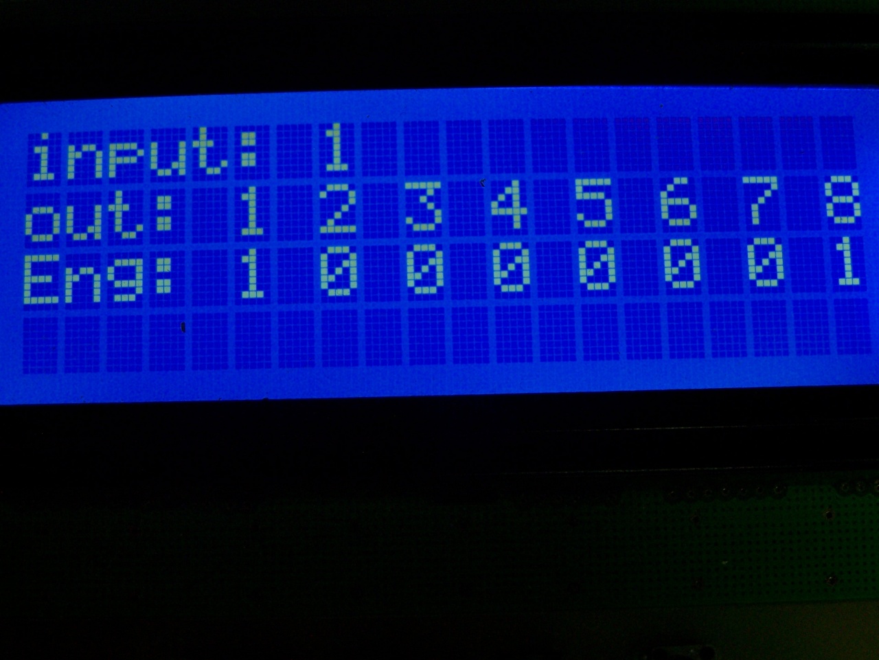

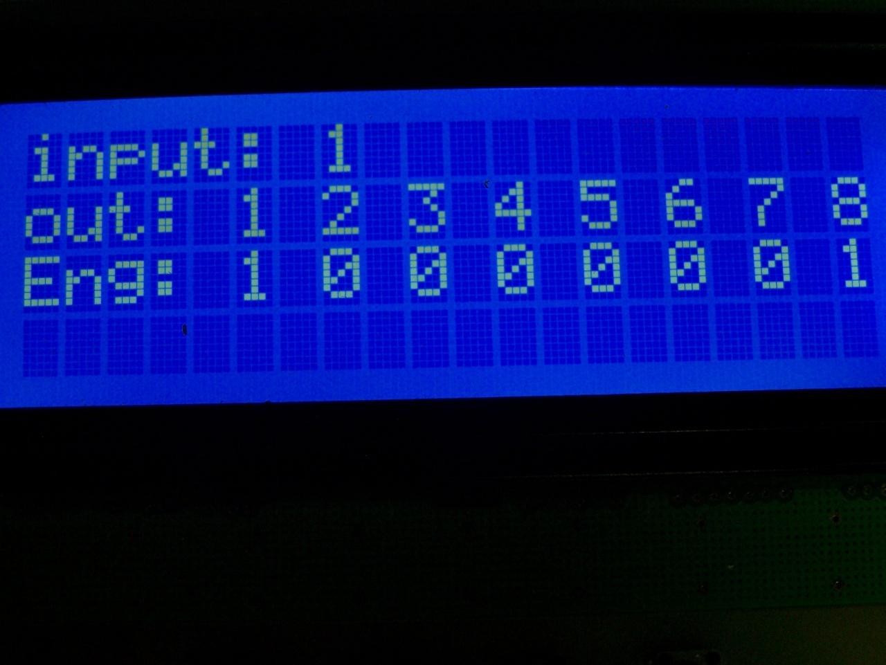

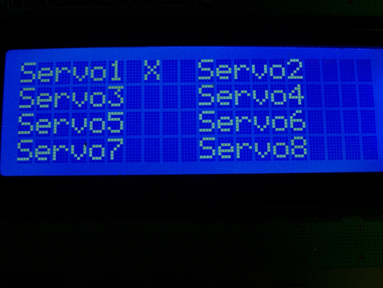

Megpróbálom feltölteni a filmecskét....
Persze 22 mega nem megy fel  minyá lesz "jutubos"
Addig a beállításról képek...
Itten ni
A 3. szervó rossz ,de nincs itthon több  |

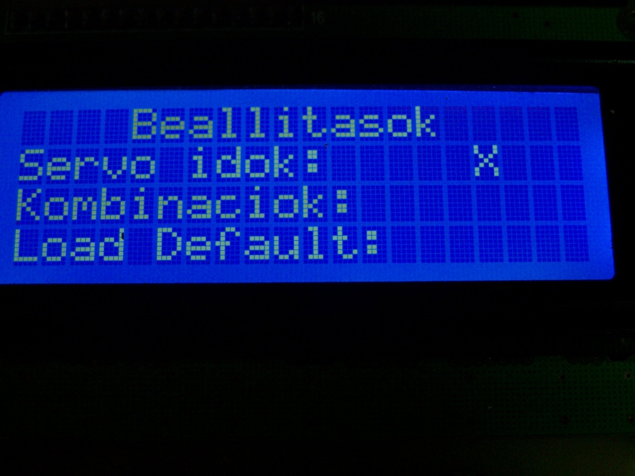

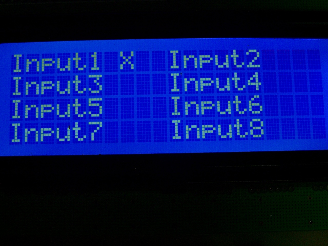

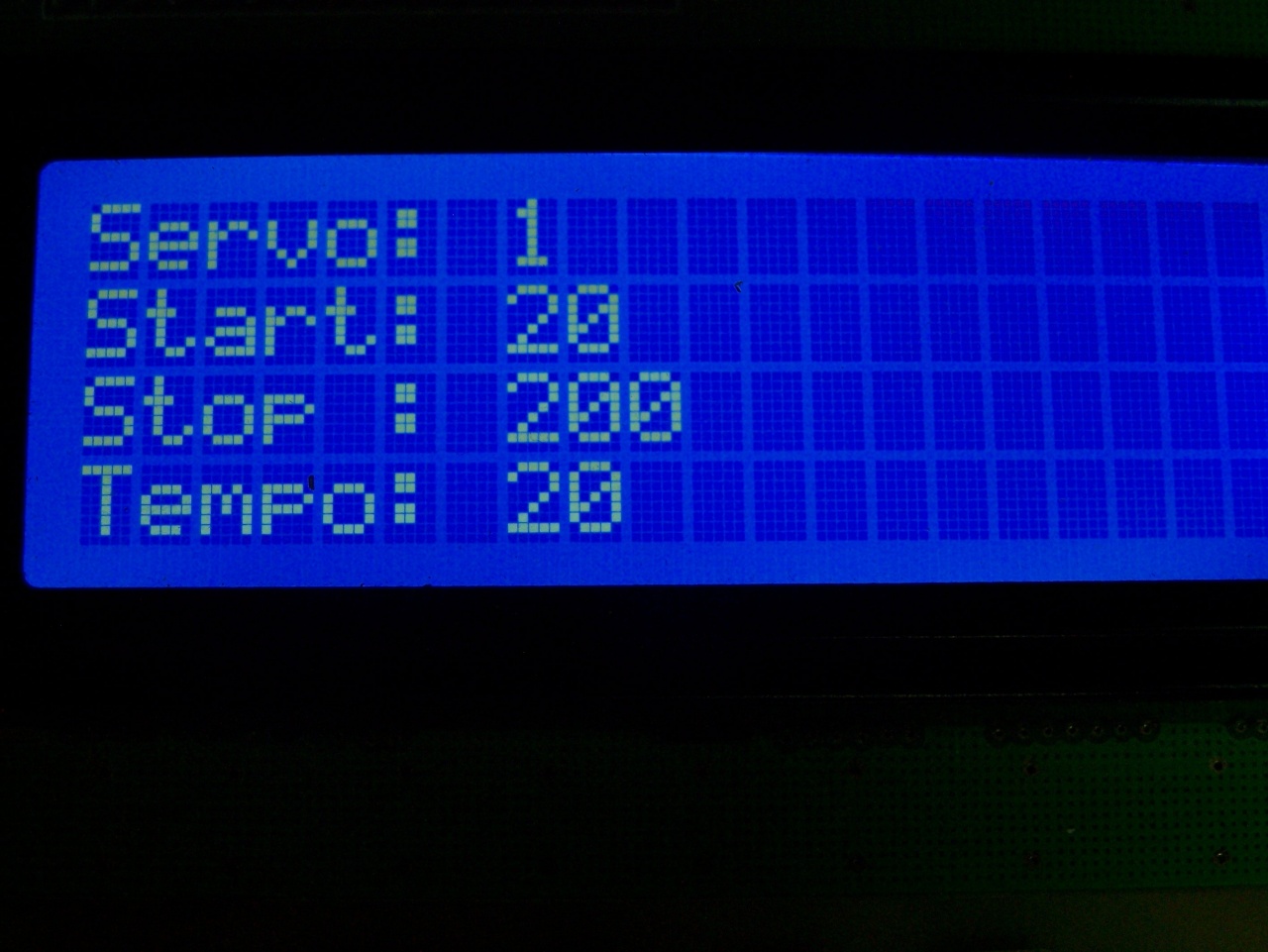

(#34572) slogan válasza slogan hozzászólására (#34570)
Jún 17, 2014 |
és még 2 ... |
