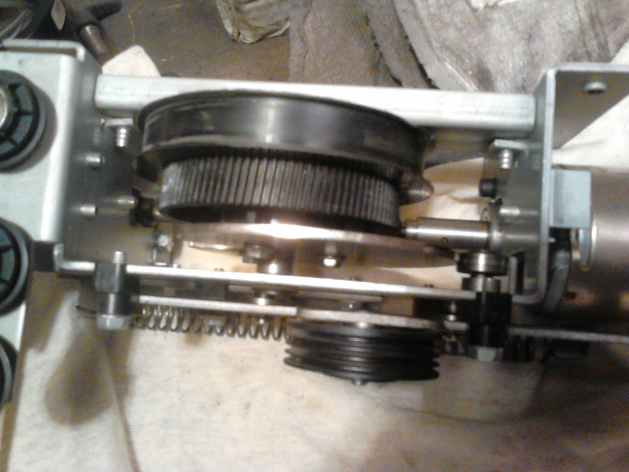

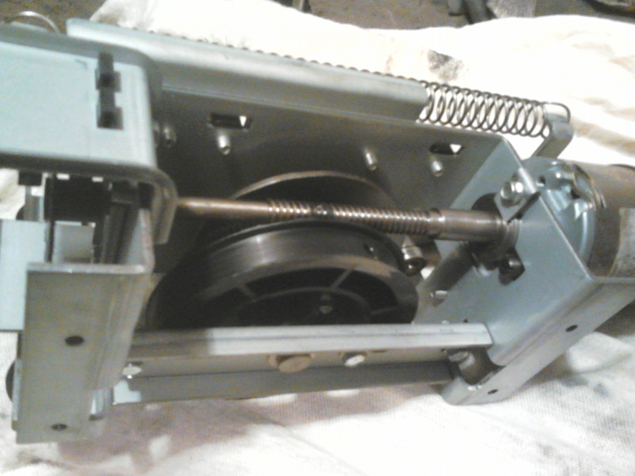

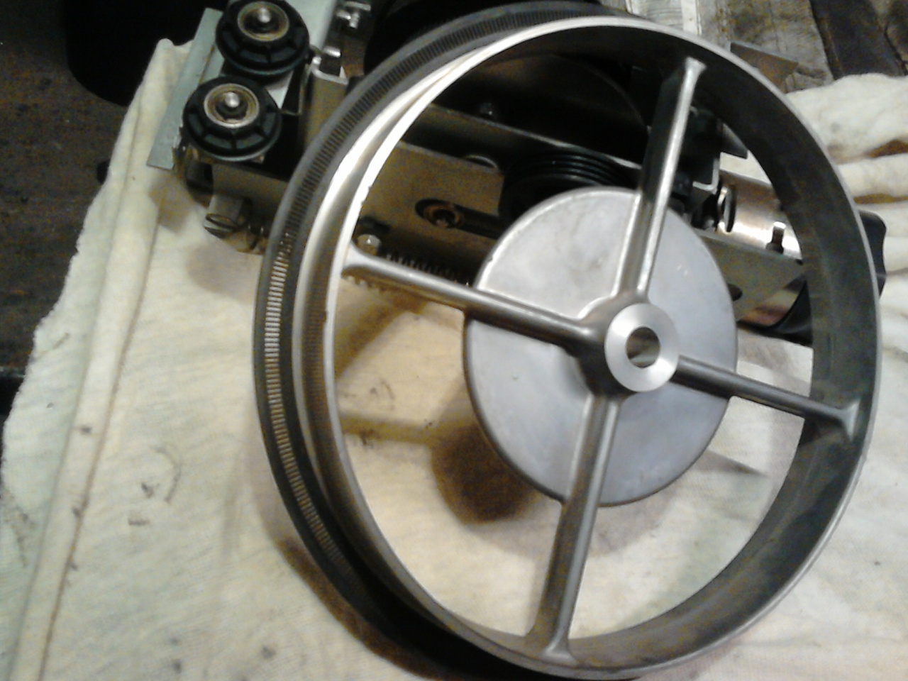

(#32530) FriTTz hozzászólása Válasz Ápr 23, 2014

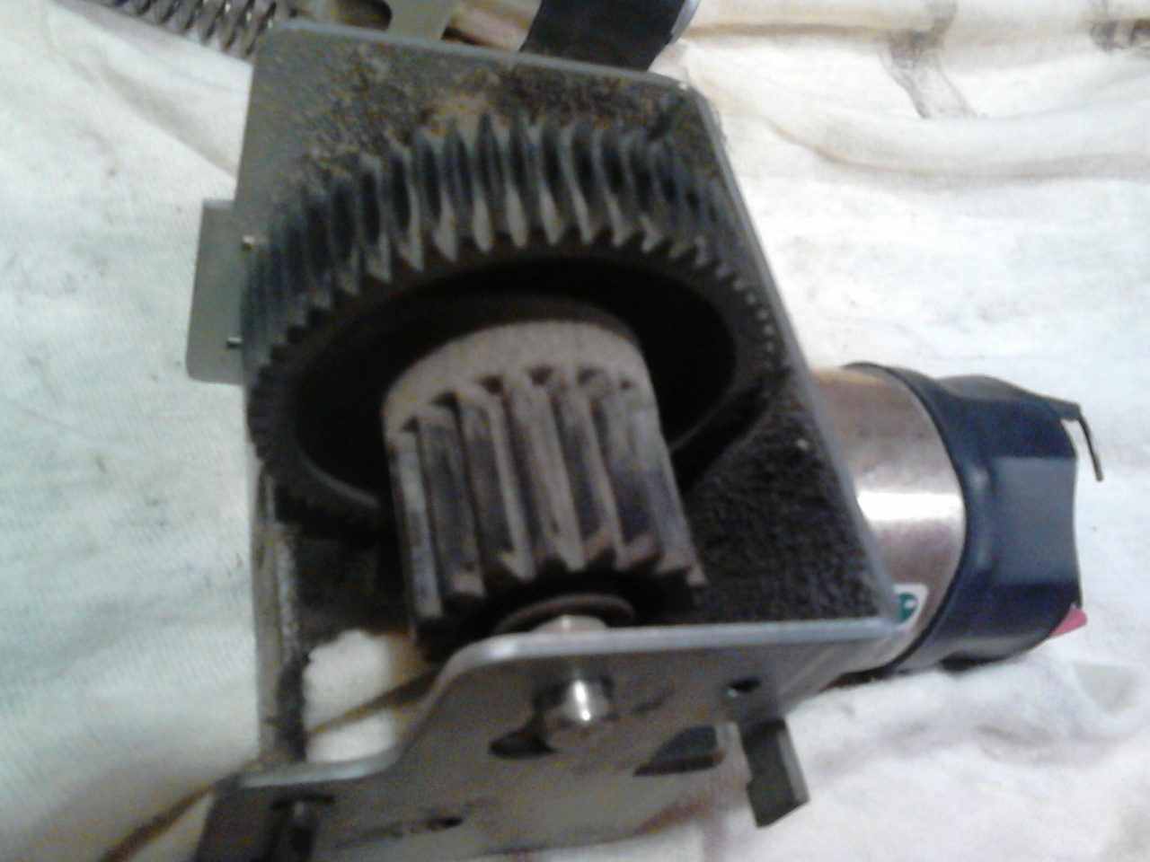

Azt nem tudom viszont ma egy fénymásológépből kioperáltam egy szöghajtóműves villanymotort!
(szöghajtómű=csigatengely+fogaskerék)
Továbbá egy egy szíjtárcsát melynek van egy pereme amely perforált és optikai érzékelőt lehet hozzá illeszteni!
(#32532) HOTotya válasza FriTTz hozzászólására (#32530) Válasz Ápr 23, 2014
Mekkora az a motor.... az nem nagy a modellezéshez???
(#32546) FriTTz válasza HOTotya hozzászólására (#32532) Válasz Ápr 24, 2014
Való igaz, hogy nem apró, de hát egy mozdony is több tonna!
(#32547) Fordítókorongos válasza FriTTz hozzászólására (#32546) Válasz Ápr 24, 2014
Szia Frittz!
Arról a hajtóműről egy normális képet tegyél fel légyszíves.
Kíváncsi vagyok rá.
(#32551) FriTTz válasza Fordítókorongos hozzászólására (#32547) Válasz Ápr 24, 2014
Látszik műholdról is, nézd meg a kertünkben!
(holnap lesz kép)

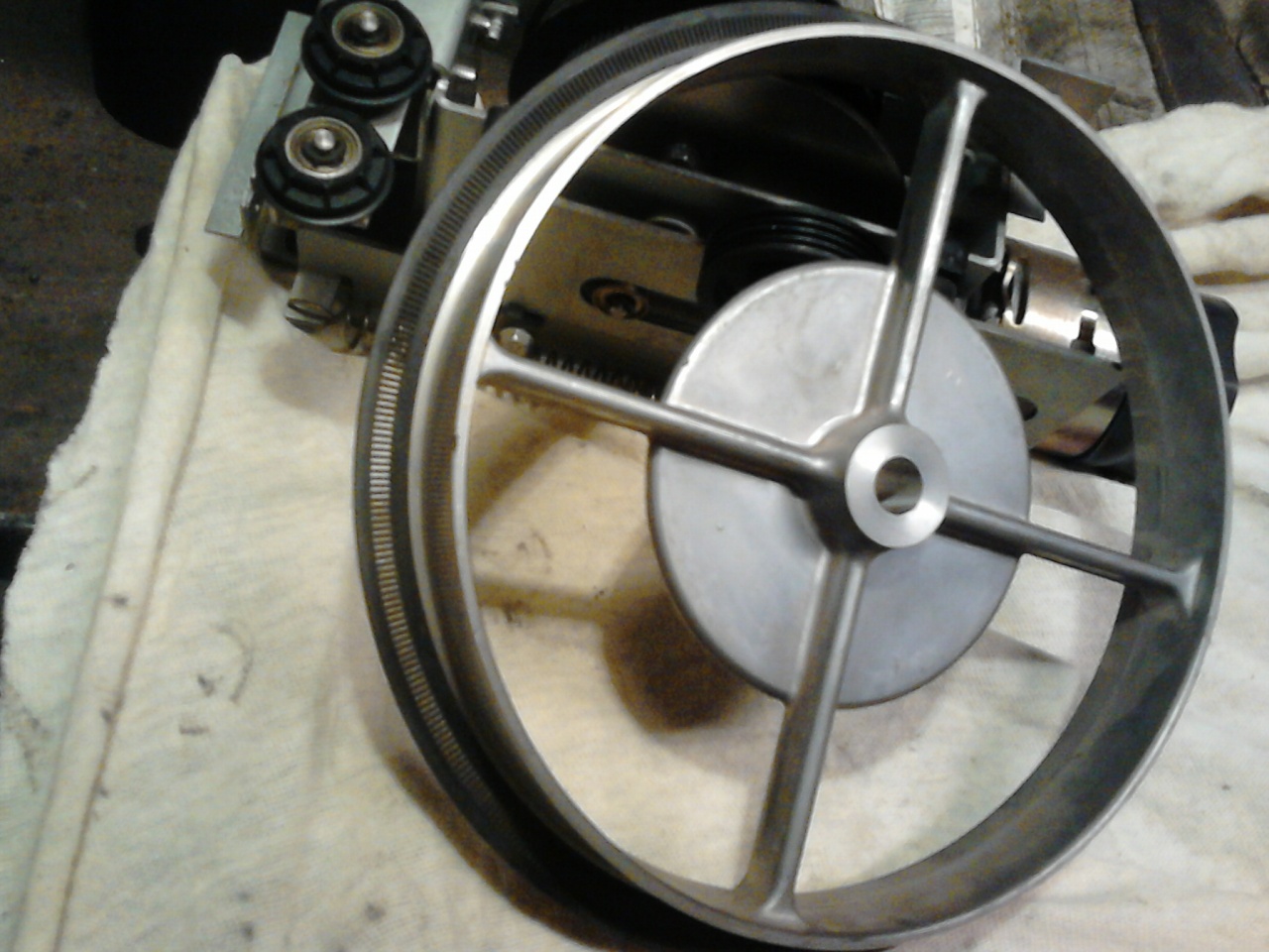

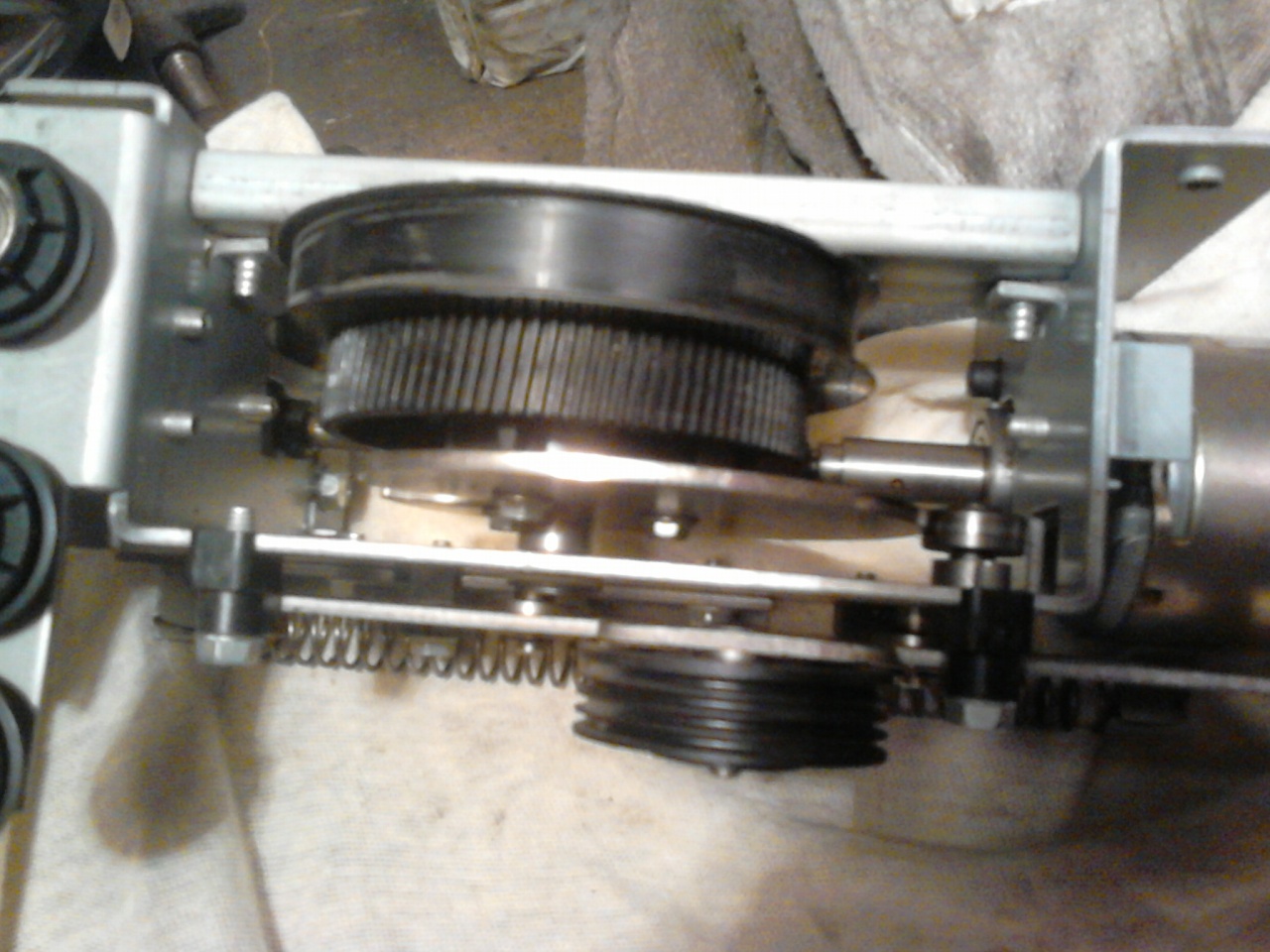

(#32611) FriTTz hozzászólása Válasz Ápr 26, 2014
Na kérem szépen ahogy ígértem itt vannak a képek!
(#32612) FriTTz hozzászólása Válasz Ápr 26, 2014
És itt.

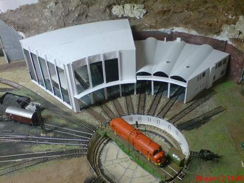

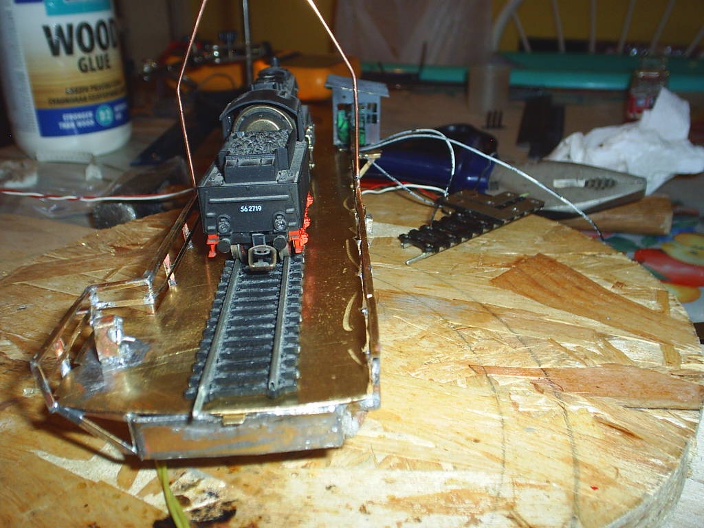

(#34098) TTomi hozzászólása Válasz Jún 8, 2014

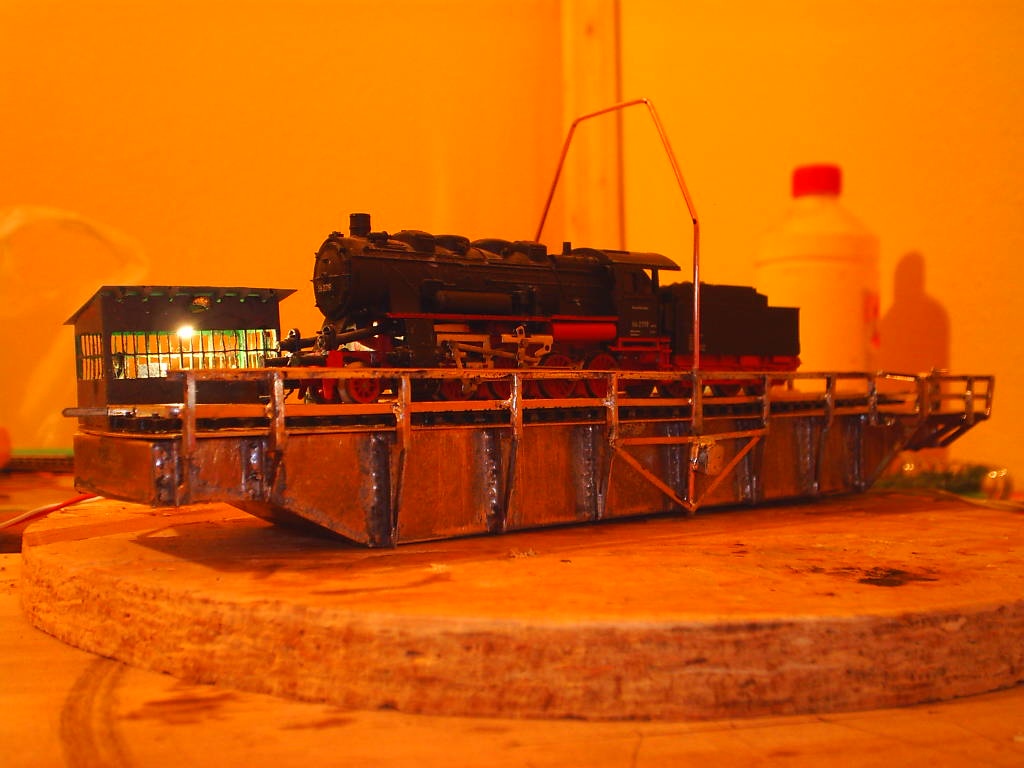

Nagyjából elkészült az én fordítóm is. Első munkám rézzel. A hajtás még várat magára. Itt, még van több kép.
(#34101) etwg válasza TTomi hozzászólására (#34098) Válasz Jún 8, 2014
Szép lett!
Egy kicsit a korlátot tul vaskosnak találom ( de ez csak az én agymenésem, még saját modelljeimen is néha szurja a szemem ), de emiatt ne fájjon a fejed.
Érdekes az a "dicsökapu" a hid közepén - mifelénk nem volt annyira divatban - kimondottan jot tesz a modellnek.
(#34102) TTomi válasza etwg hozzászólására (#34101) Válasz Jún 8, 2014
Köszönöm az elismerést ha tényleg tetszik! Nekem is szúrja a szemem a korlát szélessége, na de majd a következő.
(#34103) Fordítókorongos válasza TTomi hozzászólására (#34098) Válasz Jún 8, 2014
Szép munka!
A felhasznált rézanyagokról írjál pár szót légyszíves(lemezvastagság,profil,mit-miből stb.).
A híd végein nem látszanak a futókerekek és a központi tengely sem(királycsap).
Hogyan sikerült megoldani?

(#34113) TTomi válasza Fordítókorongos hozzászólására (#34103) Válasz Jún 9, 2014
A vázszerkezet 0,5-ös, a korlátok, merevítők 0,3 lemezből készültek. A profilokat magam készítettem csíkokból, és azokat hajlítottam meg L, és U formájúra.
A királycsap csak akkor látszik ha közelítek az asztal síkjához, ami annak köszönhető hogy 5mm vastag csapágyat használtam. A futókerekek is látszódnak egy kicsit, hiszen 5mm-rel túl lógnak a fordítón. Igaz, csak egy egy kerék ellentétes oldalon mert az állítófülke és a kézi állítómű kiugrása takarja a másik kettőt. A kerekek két U profil között vannak, amit egy fordított T alakú konzollal forrasztottam a helyére. A szegecs imitáció szintén 0,3-as lemezre készült ami egyenként lett a helyére forrasztva. Sajnos nem elég erősen lett beleütve mert festés után gyengén látszódik. Festéshez alapozónak rozsdabarna matt festéket, a fedőnek pedig sea gray 27 mattot használtam. A padozat fogvájóból készült, a bordás lemez pedig műanyag kötegelőből van.
Ja, és a fordítóba van egy relé beépítve, ami majd a reteszelést fogja végezni. (ha minden igaz )
A hajtás elemei már majdnem meg vannak, de azért köszi az infót. Most tereprendezés meg villanyszerelés folyik a fűtőház körül.

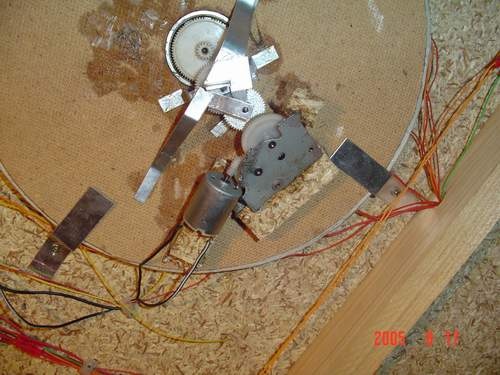

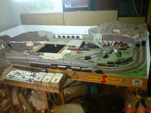

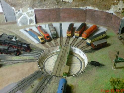

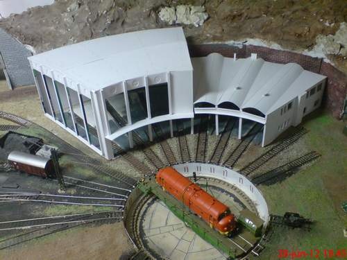

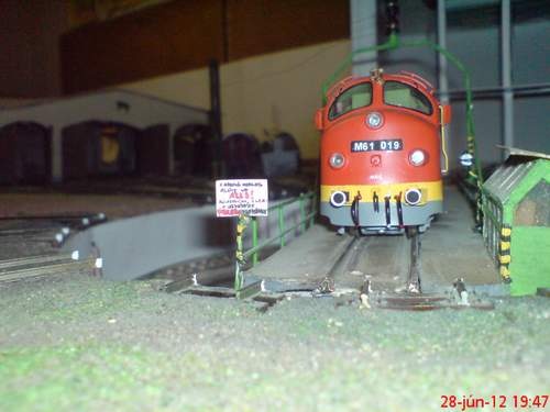

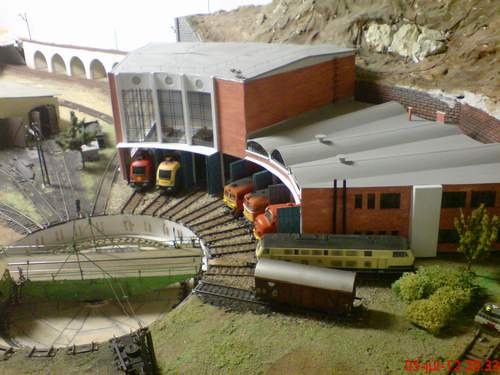

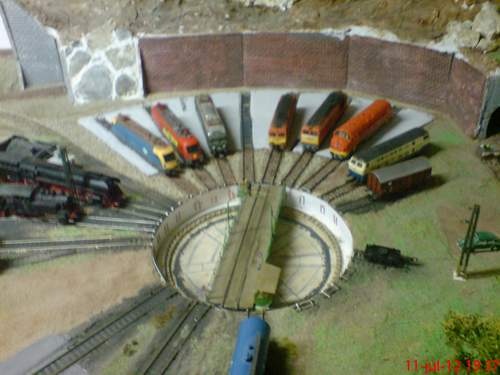

(#35086) jagermester191919 hozzászólása Válasz Jún 30, 2014

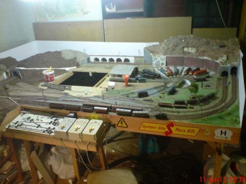

Szervusztok kedves vasútmodellező társak!
Új vagyok ezen a fórumon de már 10 éve vasút modellezek. Egy másik fórumra töltöttem fel képeket ahol is megkeresett fordítókorongos felhasználó nevű kollégánk hogy mutassam be itt is a terepasztalomon található tolópadot. 2004-ben kezdtem vasút modellezni de már túl vagyok két terepasztalon bár az első nincs sajnos kész és valószínűleg nem is lesz. Az elsőt 2005-ben kezdtem el amit egészen 2012-ig építettem míg el nem költöztem otthonról így az most letakarva várja sorsa jobbra fordulását. 6 nm2-es és egy házi készítésű fordítókorong a központi motívuma. Mindíg is tetszettek csak soha nem vettem volna meg több 10 ezer forintért inkább házilag alkottam meg. Kezdetben eléggé gányolt volt hisz még "kicsi" voltam 2012-ben teljesen felújítottam és új érintkezőket, burkolatot festést és fűtőházat kapott az egész korong. Analóg az egész asztal a jó öreg Piko Fz1ekkel, azokból is 3 darabbal. Ennél a terepasztalnál a ford.korong forgatását egy egyszerű polaritásváltós adapterrel oldottam meg kezdetben itthon fellelhető fogaskerekekből később Lego fogaskerekekkel ami tökéletesnek bizonyult. Amint a megfelelő pozícióba ér a korong két másfeles rézdrót(érintkező) közé beugrik az akna oldalán végigfutó réz kerék ami összezárja a kört és felvillan egy visszajelző led. Ekkor én a nyomógombbal működtetett hajtást leállítom. Mivel nagyon nagy az áttétel ezért ott rögtön meg is áll. A forgó síndarab táplálását trükkösen oldottam meg: ami az igazi fordítón eredetileg a mozgásához beépített motor táplálására szolgáló 230v-os légvezetékek azok nálam magát a sínszálat táplálják a 12V-al. Remélem viszonylag érthetően írtam le a dolgokat, képeket is ellékelek amik között van régi és újabb is.
(#35087) jagermester191919 hozzászólása Válasz Jún 30, 2014
újabb képek
(#35088) jagermester191919 hozzászólása Válasz Jún 30, 2014
újabb képek
(#35089) jagermester191919 hozzászólása Válasz Jún 30, 2014
újabb képek
(#35090) jagermester191919 hozzászólása Válasz Jún 30, 2014
újabb képek
(#35091) jagermester191919 hozzászólása Válasz Jún 30, 2014
újabb kép
(#35092) jagermester191919 hozzászólása Válasz Jún 30, 2014

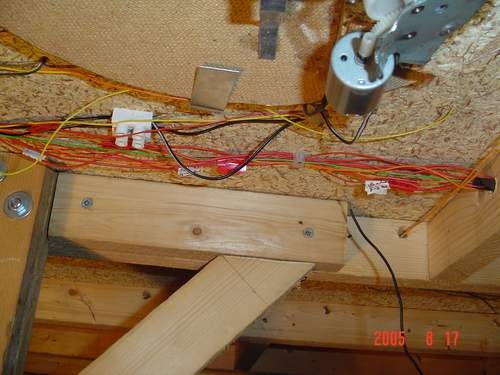

Körülbelül 2 éve elkezdtem az albérletemben egy másik terepasztalt amire sajnos fordítókorong kevésbe tolópad viszont annál inkább elfért. Ezért meg is csináltam. Visszajelzési elve ugyanaz mint a fordító korongé: két réz kerék a korong két végén amik gurulnak a belső falán és a megfelelő helyen beugranak 2-2 másfeles rézdrót érintkező közé és zárják a ledes visszajelző kört. Itt nem adapter hajtja a meghajtó motort hanem egy sima kétállású kapcsolóval oldottam meg a táplálását egy Fz1 segítségével. Az egyik állásban a tolópad megy jobbra balra a másik állásban pedig a mozdonyokat tudom működtetni. Minden álláshoz tartozik egy nyomógomb amivel megtáplálom az adott sínszálat( ez a ford. korongnál is így működik) és így tekerve a trafót megindul az adott mozdony. Szépen rááll a padra amihez viszont már nincs szükség a nyomógombos táplálásra ugyanis az az alatta futó két sínszálból kapja a feszültséget. Amúgy ezek a sínek tartják a helyén mindkét végén elhelyezett vagon kerék segítségével.( a képeken érthetőbben látszik)
Mozgatása egy rég számítógépes CD lejátszó áttételével és fogaslécének segítségével történik. Nehéz elmagyarázni de alkottam 2.5es drótból egy csúszórendszert amire rárögzítettem a fogaslécet. Mellé került a saját fogaskereke és a többi áttét fogaskerék rárögzítve az egész egy fára. Majd egy a fogasléc tetejéből kilógó hajtórúd aminek vágtam egy megfelelő szélességű és hosszúságú lyukat az asztal lapjába. Ebben csúszik balra jobbra. Felülről rárögzítettem a padot és így áll össze a rendszer. Bármi bármiről nem volt érthető nyugodtan kérdezzetek!
További kellemes modellezést!
Üdv:Balázs
