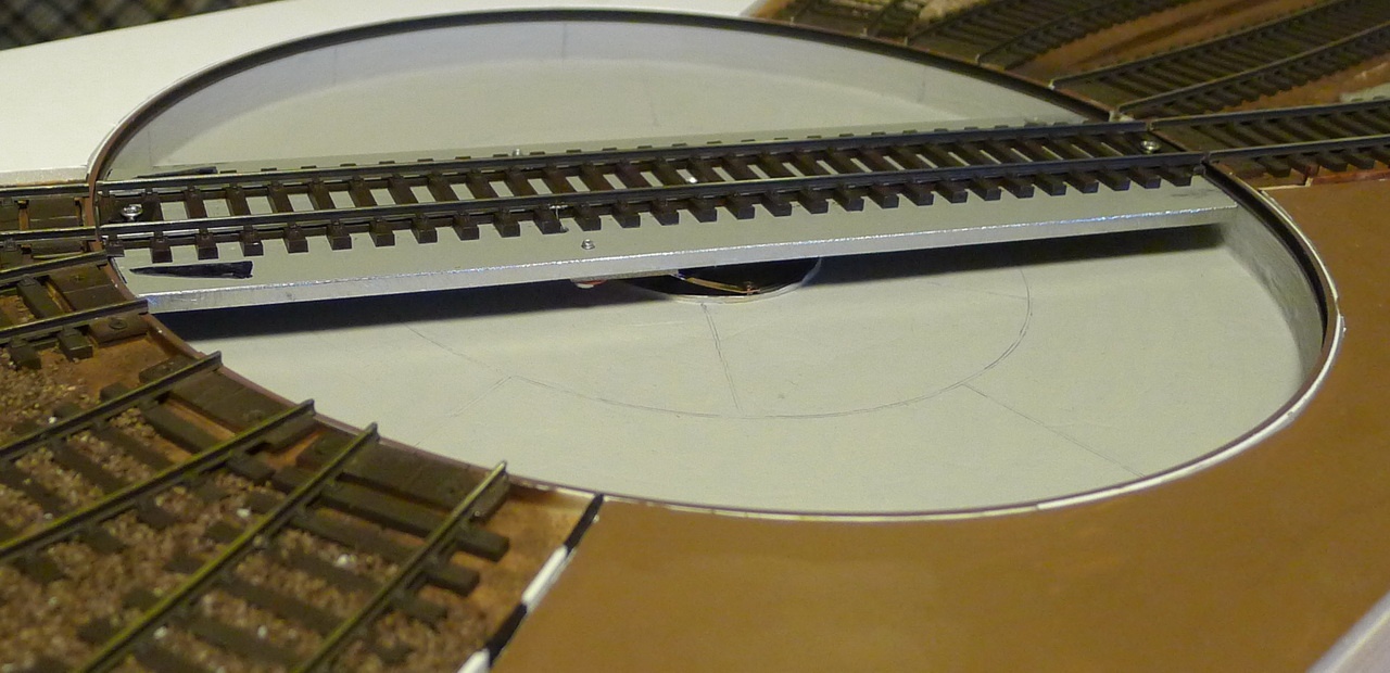

Nekem itt kezdődik egy híd megépítése(sajnos,már hónapok óta így néz ki):

De már szereztem nyomdából nagy papírhengert a medencéhez, van egy 14,5 cm és egy 20 cm belső átmérős (kb 10 mm falvastagságú), csak szeletelni (karikázni) kéne.

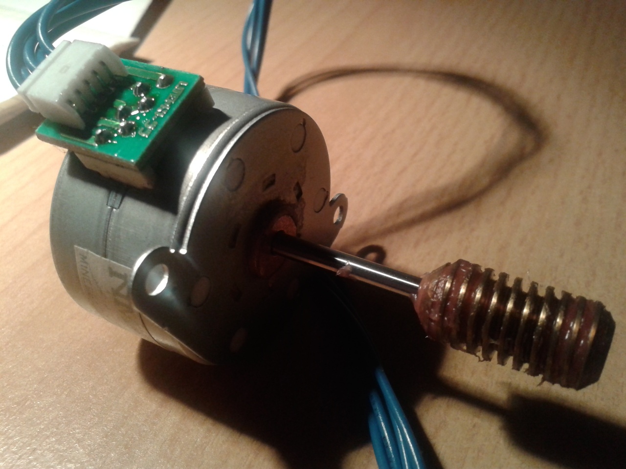

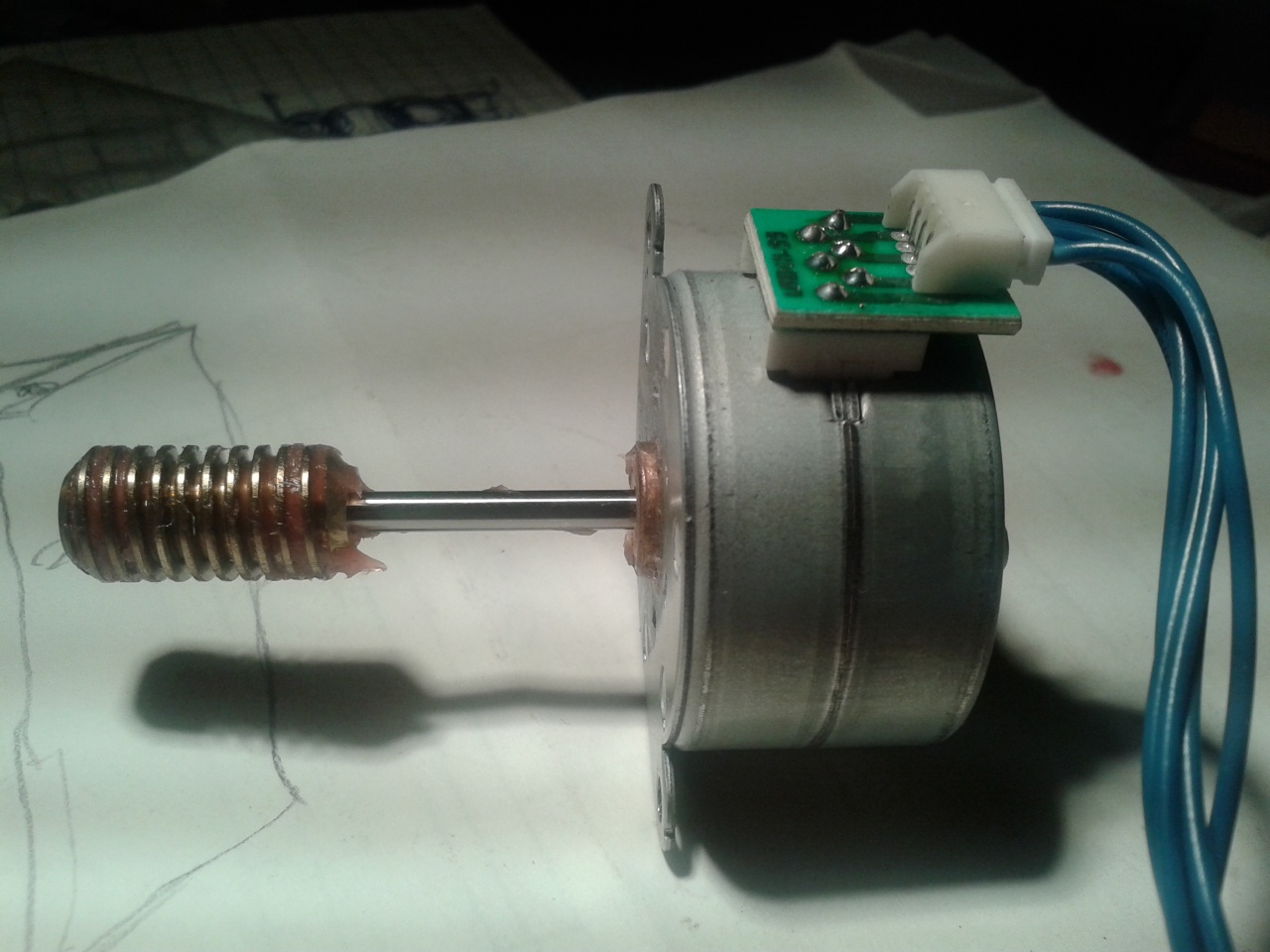

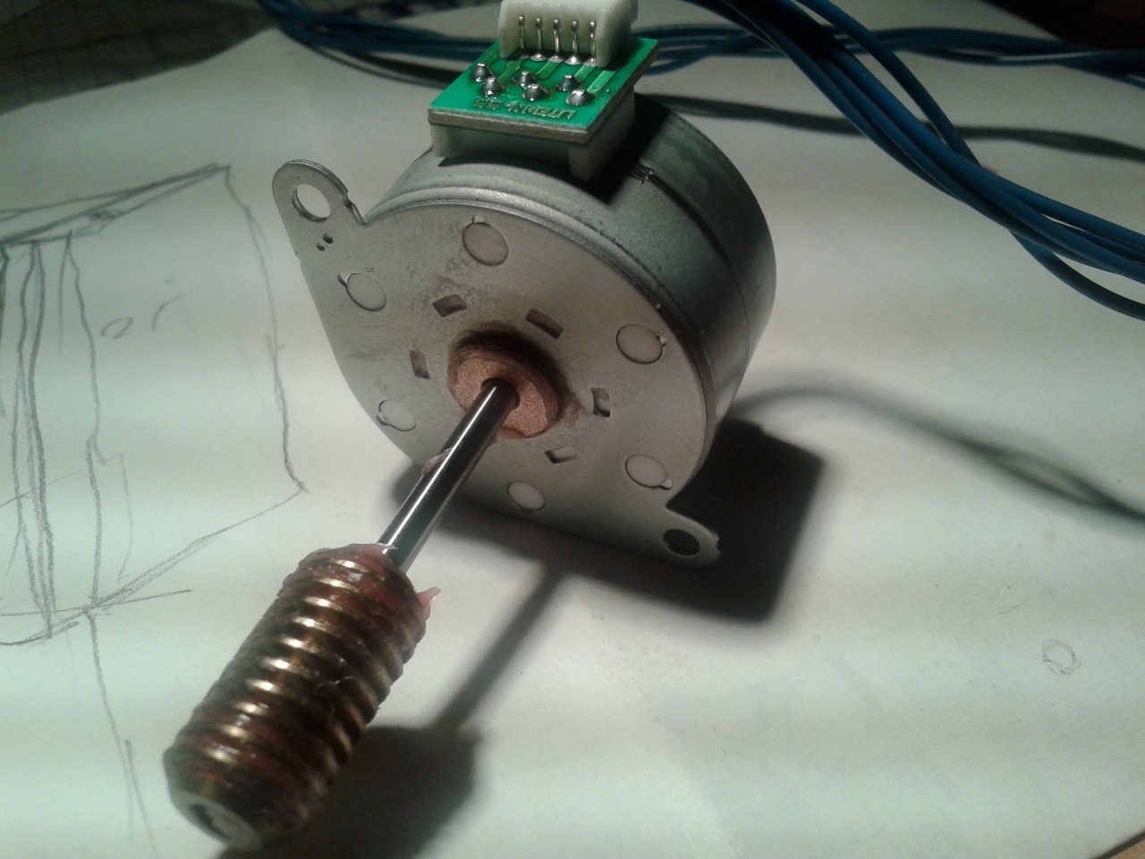

(#25209) DZolTTán válasza Fordítókorongos hozzászólására (#25203) Válasz • Nov 5, 2013

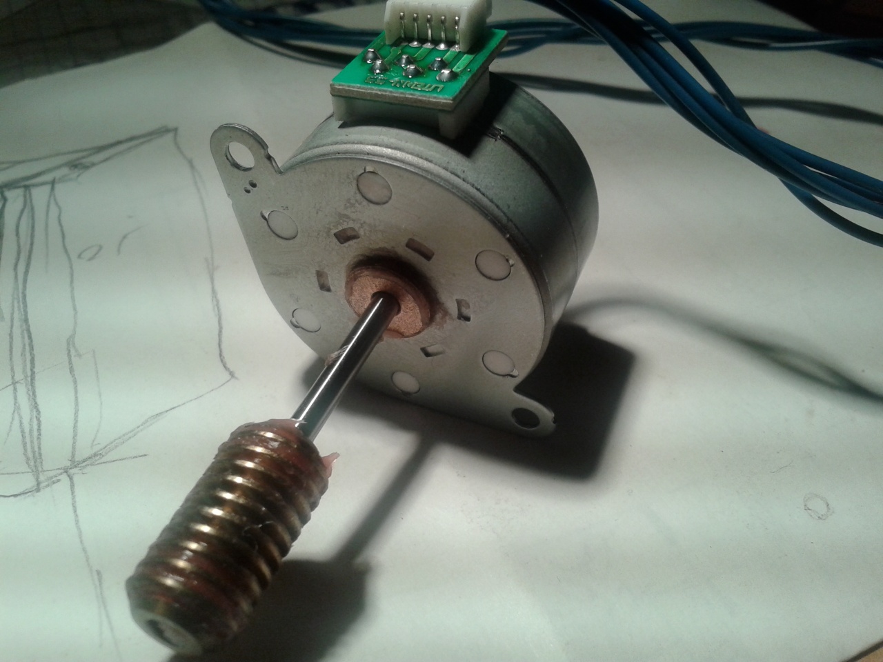

Nálam léptetőmotorral megy szépen, pontosan az automata pozícióra állás. Hétvégén lesz időm, akkor majd rakok fel képet/videót.

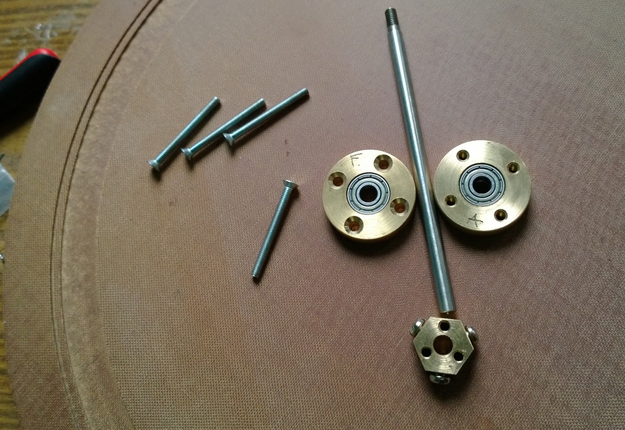

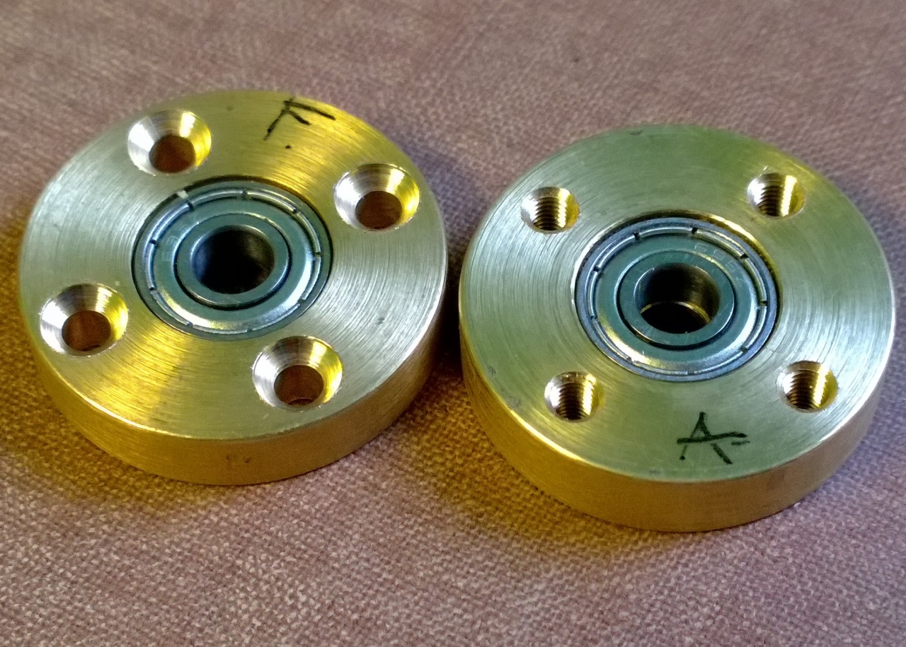

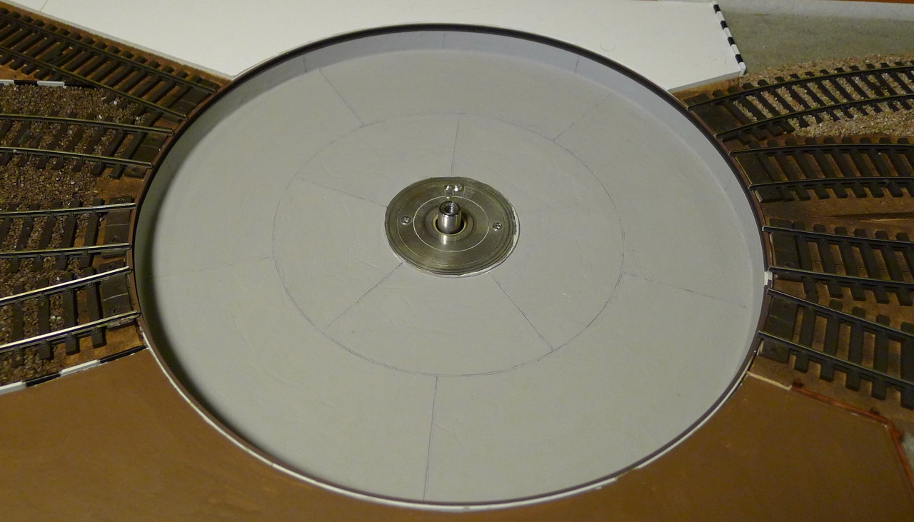

(#25735) Fordítókorongos hozzászólása Válasz • Nov 21, 2013

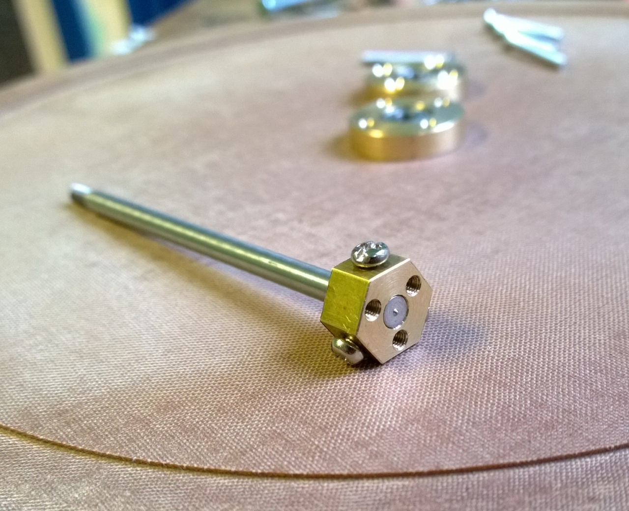

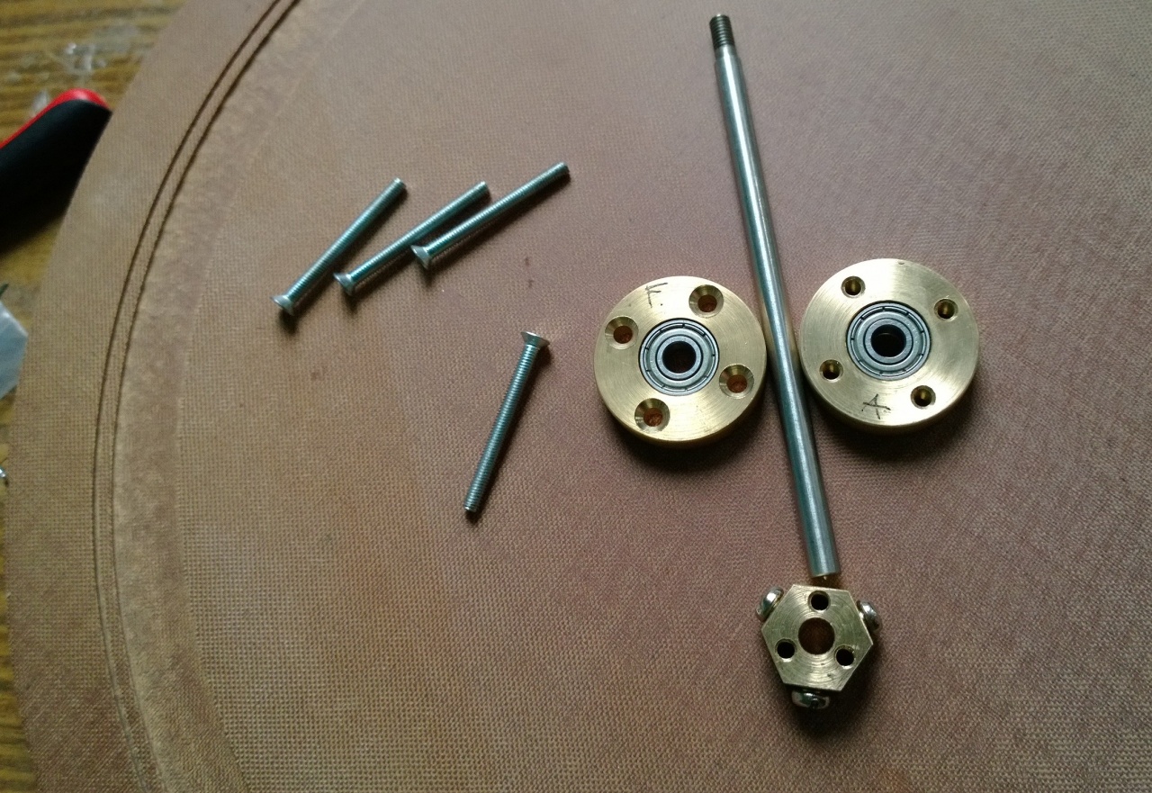

Ma egy keveset fordítókorongoztam!
Az akna alsórészt mindkét oldalon csapágyazom,hogy elég stabil legyen a hajtásnak!
Az felső csapágyházat már megcsináltam rézből!
5-ös átmérőjű tengelyem van hozzá.
Az alsó még hátra van,ha kész,majd csavarokkal fogom rögzíteni.
Ilyen lett:
A vasúttörténeti korongról is tettem képeket az albumba:
(#25746) Fordítókorongos hozzászólása Válasz • Nov 22, 2013
Senki sem szólt hozzá a tegnapi adaghoz.
Gondolom azért mert unalmas rész,vagy nem merült fel kérdés,vagy jó így,vagy nem.
Lehet,hogy egy kicsit túlzás,de szerintem megérdemli a rendes csapágyazást,és olcsó volt a csapágy is hozzá.
Szerintem valami ilyesmivel kezdődhet egy fordítókorong építése házilag.
Ebben nincsenek G-kódok,csak én meg egy-két ősrégi lötyögős,kotyogós gép.
Mindkét csapágyház,csak másodszorra,sikerült,mert elsőre elbénáztam és nem lett elég húzós az
illesztés,úgyhogy szívtam vele!
A híd forgatását egy 5-ös tengelyre bízom, amit egy hatszög bunkóval rögzítek M3-as csavarokkal a híd aljára.
A kerekeket még nem tudom,hogyan fogom megoldani,de az biztos,hogy nyomkarima nem lesz rajta.
(Elsőre ezt még nem tudtam!)
A textilbakelit "alapot"esztergáltatnom kellett,mert a mi gépünkön nem forgott el a 300-as átmérő.
Jó fordítókorongozást!

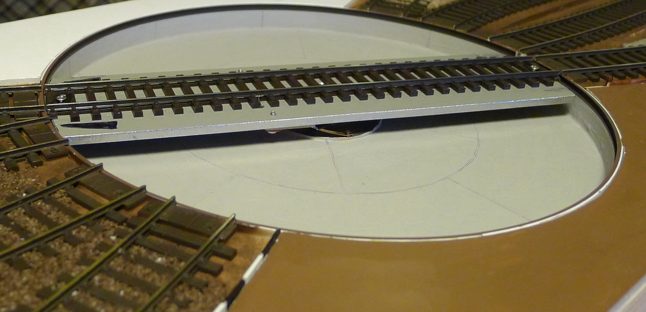

Eddig jutottam vele:

Azért kezdtem el mutogatni új korongom előkészületeit,mert ötleteket tippeket várok tőletek.
FriTTz:
A gyári hajtás általában nem a hídon van,hanem a medence alján a túloldalon!
Akkor inkább arra gondolhatsz,hogy az igazinak van a hajtása hídon, motorja pedig a fülkében.
Amit szerintem,csak imitálni lehetne.
Legegyszerűbb az aszal alatti hajtás,főleg,ha nagy fogaskerékkel végtelen csigás hajtással akarod megoldani.
Szerintem a hídon sokkal nehezebb megcsinálni,de azért lehetséges az is.
Az elméleti építés is több mint a semmi,de jobban jársz,ha elkezded építeni!
Úgy gondolom gyakorlatban,menet közben sokkal jobban átlátod a témát

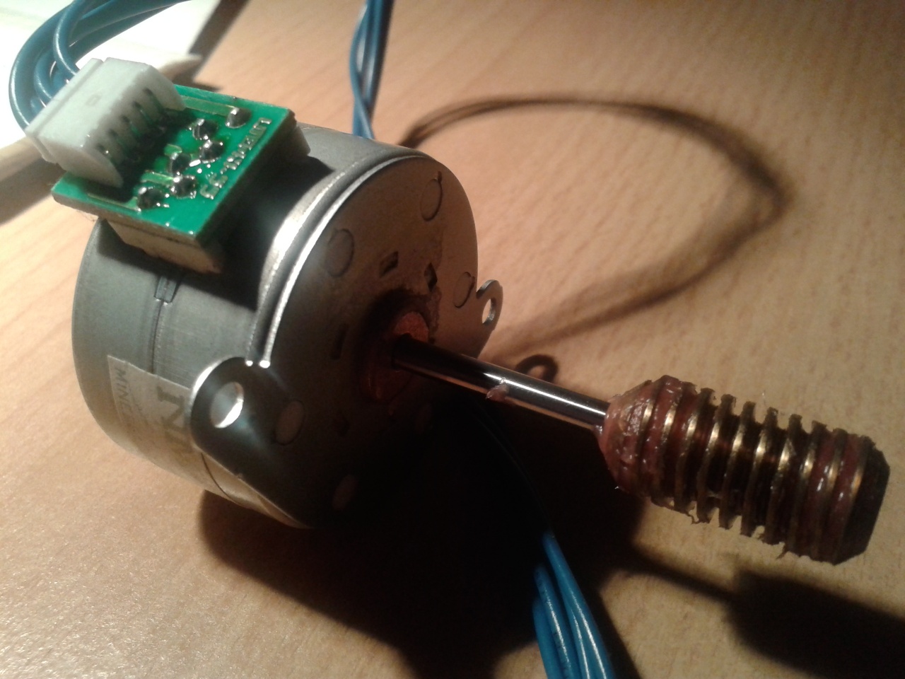

Jópofa a léptetőmotorod azzal a csigahajtással a tengelyén.
Csigahajtást még nem próbáltam!
De a fogaskerék-fogaskerék hajtásokat kisebb holtjátékúnak gondolom.(lehet,hogy tévedek)
Üdv.:korongos

Én 2 vezetéket juttattam fel a hídra:
Egyiket a síről veszi,másikat meg középen,közvetlen a csapágy mellett juttattam fel egy nyáklapra,reléből kiszerelt csúszó érintkezővel!
De ez a csőtengely jó ötlet!
Én digitálisan használom,ezért elég volt a két pólus,
a funkciókat egy a híd aljára szerelt dekóderrel tudom kapcsolgatni.
A 180 fokos fordulat után jelentkező zárlatot egy pólus váltó kapcsolóval oldottam meg!
Egy áramtalanító kapcsolóra szükség volt,hogy a mozdonyok programozásakor ne szúrjam el az összes fűtőházban pihenő mozdony és a fordítókorong dekóderét.(emiatt már szívtam egy nagyot!)
De ez a rész majd csak később kerül képbe.
Eddig is csak azért hoztam össze,hogy a hajtást tudjam próbálgatni vele.

(#25827) DZolTTán válasza Fordítókorongos hozzászólására (#25823) Válasz • Nov 23, 2013
Pár kép, a nálam alakuló dolgokról. A tengely 8mm-es, 1db M4-es süllyesztett csavar tartja rajta a hidat. Stabil, nem forog meg, görgő sem kell feltétlen a végére, és könnyű levenni, mert a talpfák közt hozzá lehet férni a csavar fejéhez. A villany NYÁK lemezről, reléből kioperált érintkezőkkel jön fel, amiből 2db is elég lenne, csak a biztosabb áramszedésért raktam duplán.

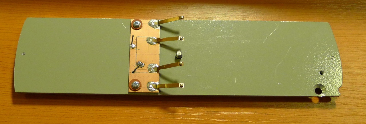

(#25828) DZolTTán válasza DZolTTán hozzászólására (#25827) Válasz • Nov 23, 2013
Érintkezők:

Szia Zoli!
Látom alakul a dolog!
„görgő sem kell feltétlen a végére”
-ezt úgy érted, hogy nem kellenek a körsínen futó kerekek sem?
Mert én azt egy látványos résznek tartom, és azt nem szabadna kihagyni!
A hajtásodról is tegyél fel képeket légyszi!
(#25839) DZolTTán válasza Fordítókorongos hozzászólására (#25838) Válasz • Nov 23, 2013
Úgy értettem, hogy anélkül is stabilan használható, ha elég merev a híd, hogy ne hajoljon le a mozdony súlya alatt. Persze ettől még az optika kedvéért oda lehet rakni, sőt, majd ha oda jutok, én is meg fogom tenni
Hajtás alakítás alatt van, ha kész, teszek fel képet.
(#25851) etwg válasza DZolTTán hozzászólására (#25839) Válasz • Nov 23, 2013

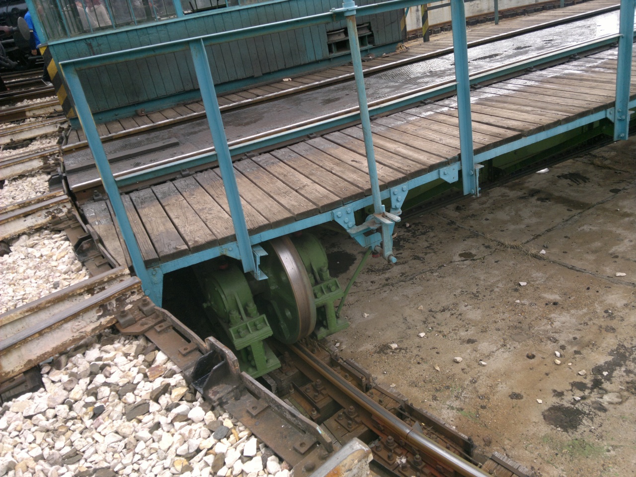

Ha már ilyen szépen megoldottátok a mechanikát nem árt odafigyelni a modellhüségre sem.
A cikkemben van néhány rajz meg fénykép, és érdemes megszivlelni néhány konstrukcios részletet.
A sinek alatt két függöleges rács konstrukcios hidgerenda van. Ez a hid legkeskenyebb része. A járda stb. innen tartovasakkal van felszerelve a sinkorona magasságában. Mifelénk többnyire ilyen korongok vannak.
A nagyon mélygödrü hidaknál nincs szükség meg körsinre sem és futómüre, mert a mozdonyt amugy is ki kell rajta egyensulyozni.
Ha a gödör sekély, akkor nem lehet bele felsöpályás hidat épiteni, azaz ilyen esetben alsopályás hidszerkezet kell ami, szélesebb, de a rácskonstrukcio az oldalon felfelé van. Ilyen esetben mindig fontosak a körsinen futo kerekek - általában szélesebbek mint a hid és jellegzetesen láthatok.

(#25860) DZolTTán válasza etwg hozzászólására (#25851) Válasz • Nov 24, 2013
Igazad van, nem is ilyennek szántam a végleges hidat/korongot, ez csak egy tanulmány darab, főleg a mechanika, vezérlés tesztelésre.
Majd ha véglegesnek készül, akkor figyelek a külcsínre is.

Egyébként az én medencém alja textilbakelitből készült!
Szeretek dolgozni vele.
Jól megtartja a formáját,nem vetemedik és még menetet is lehet fúrni bele,úgyhogy csak ajánlani tudom.
