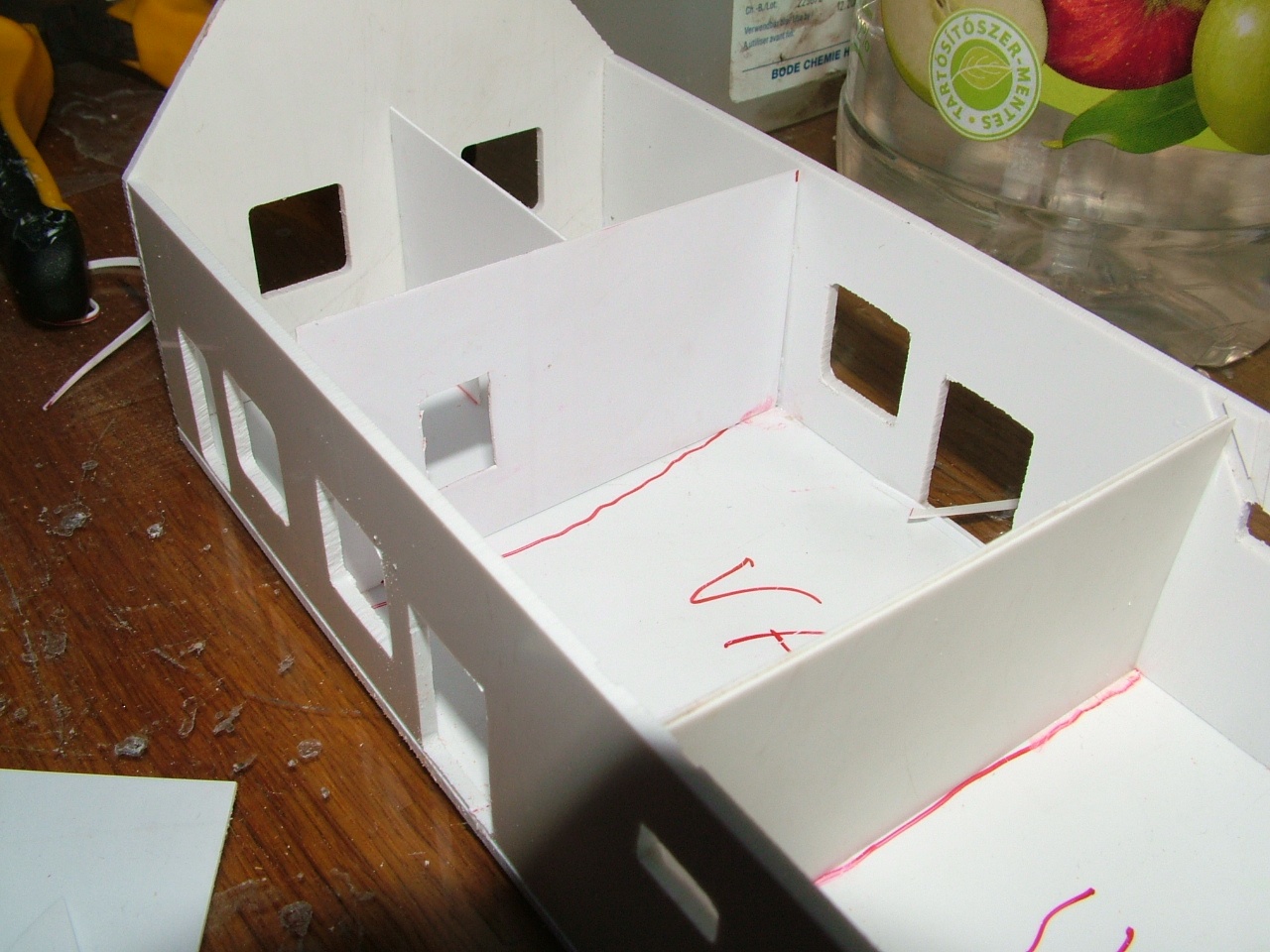

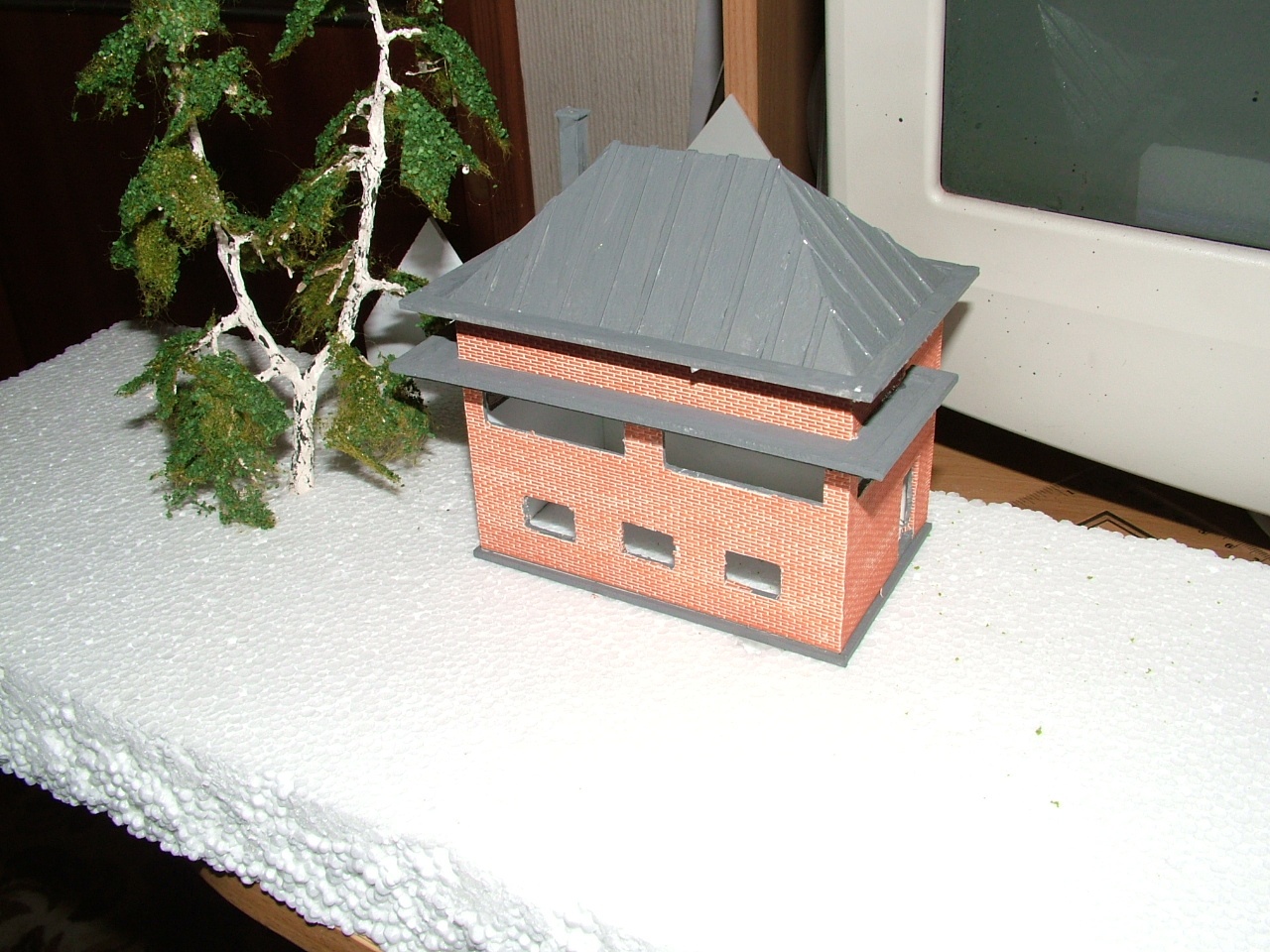

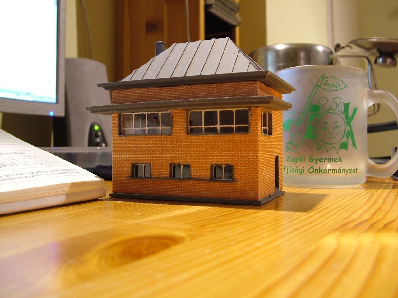

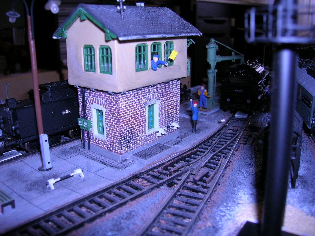

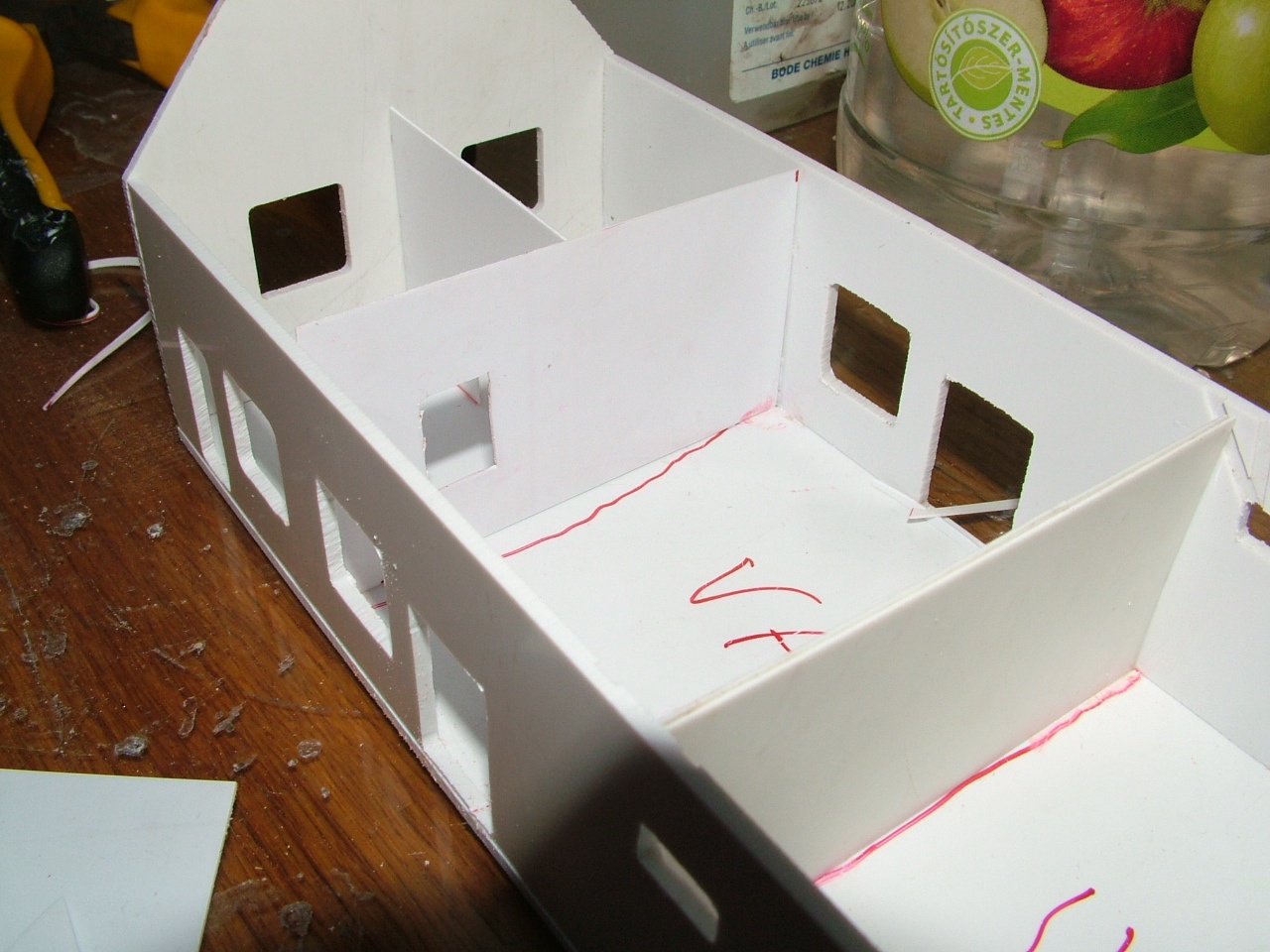

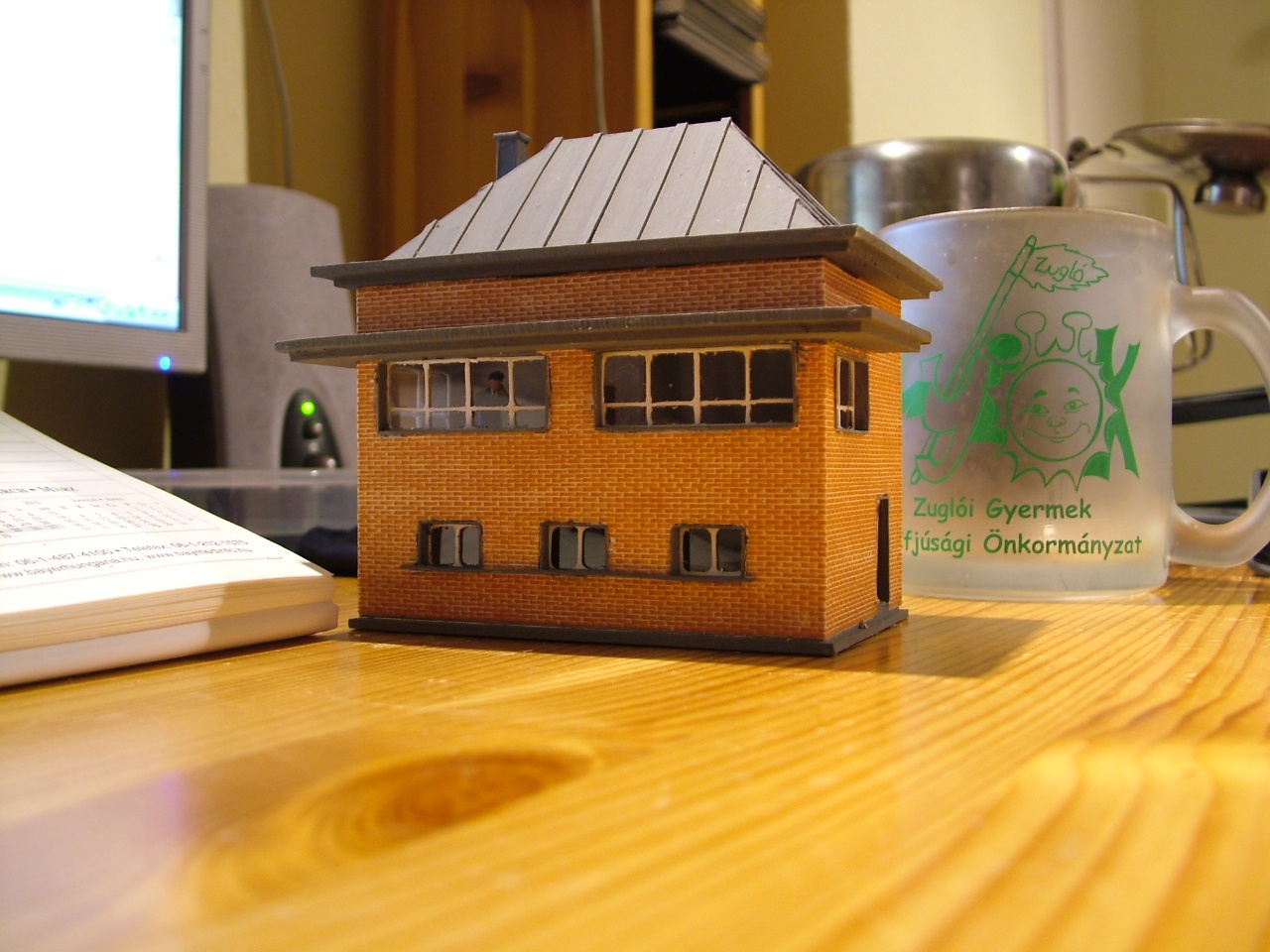

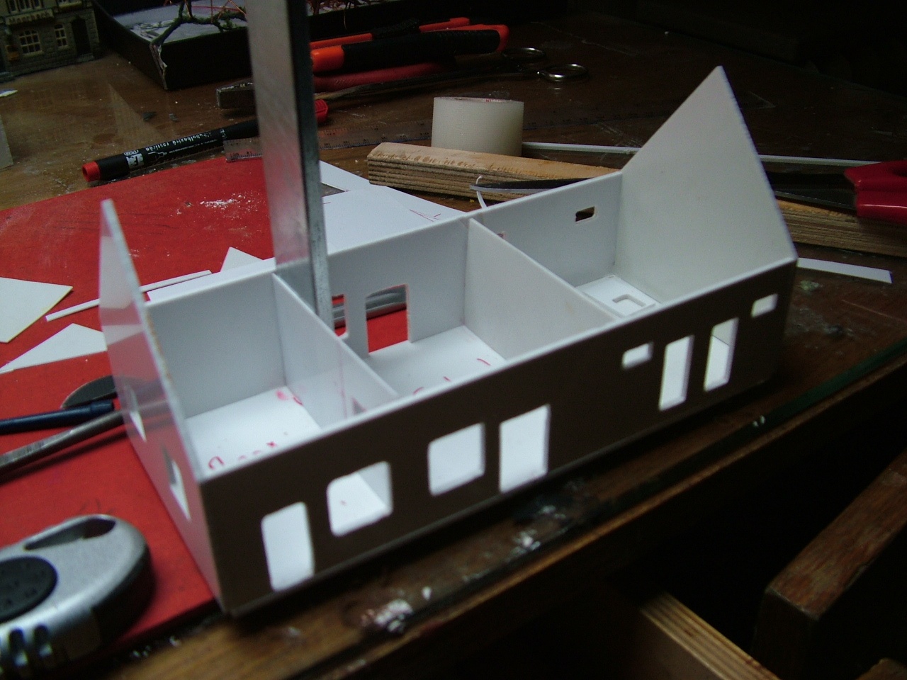

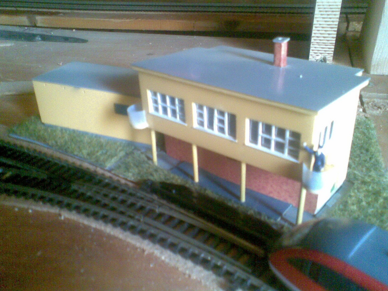

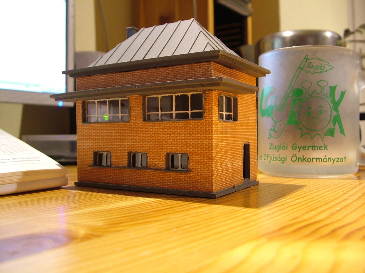

(#5314) SzerNoh hozzászólása Válasz • Márc 21, 2011

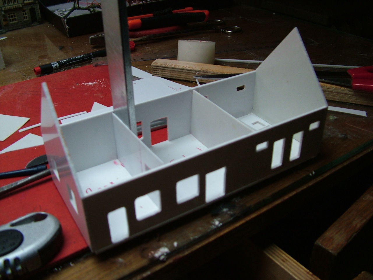

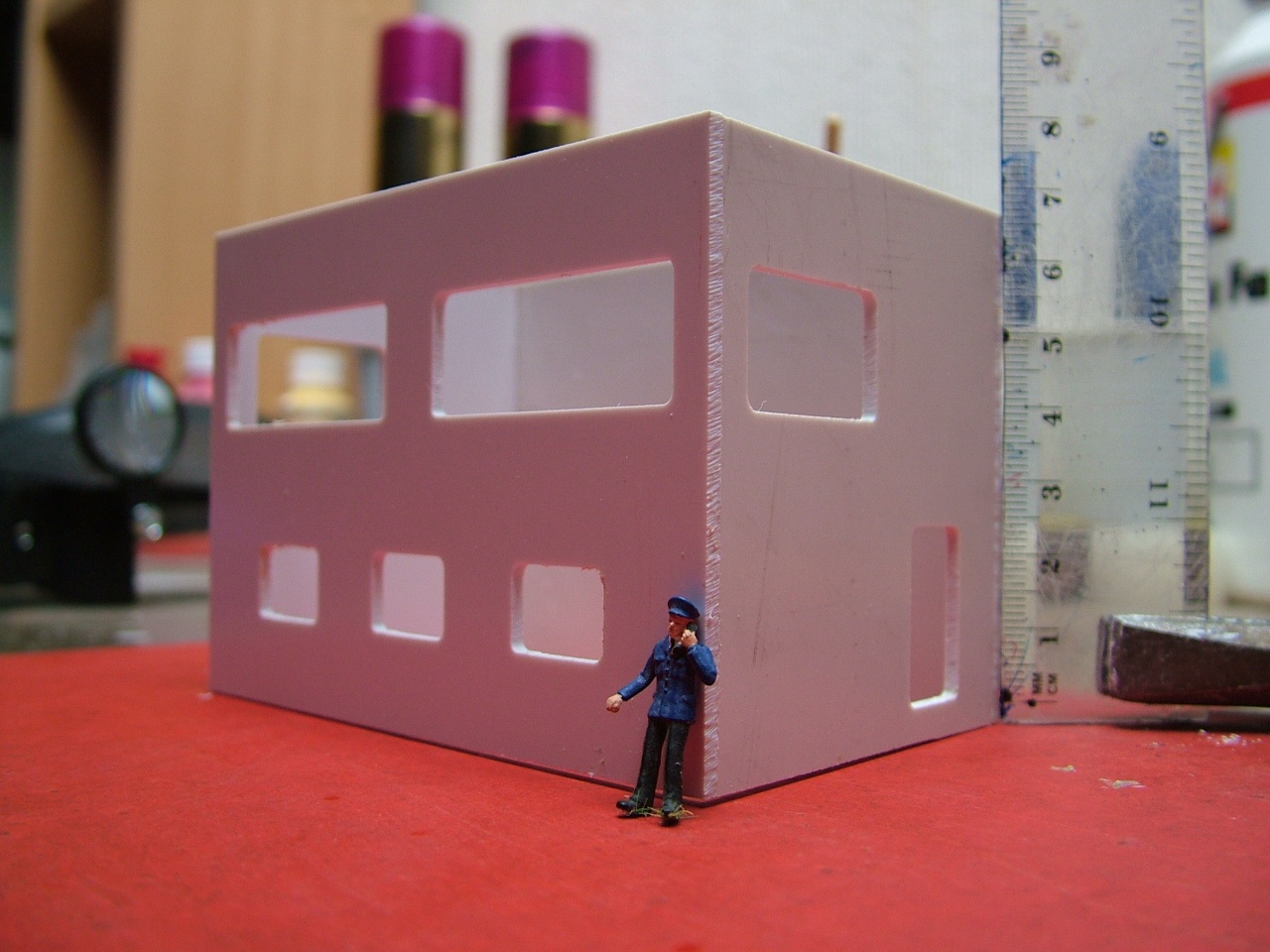

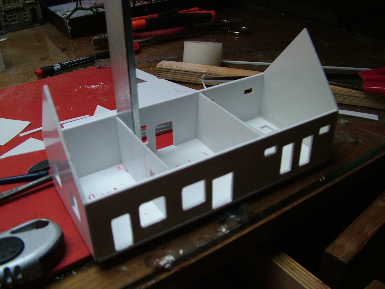

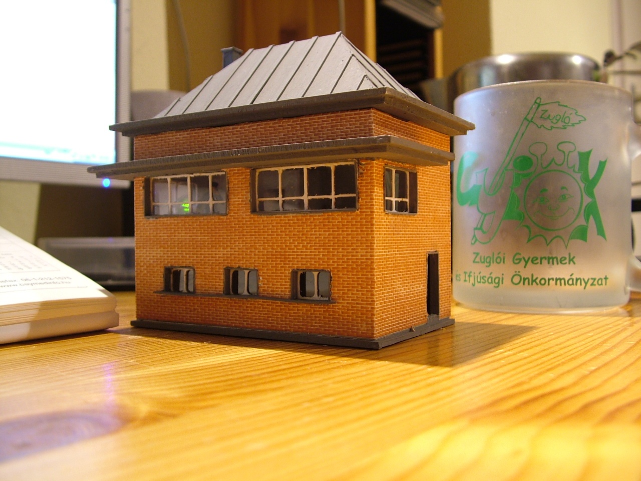

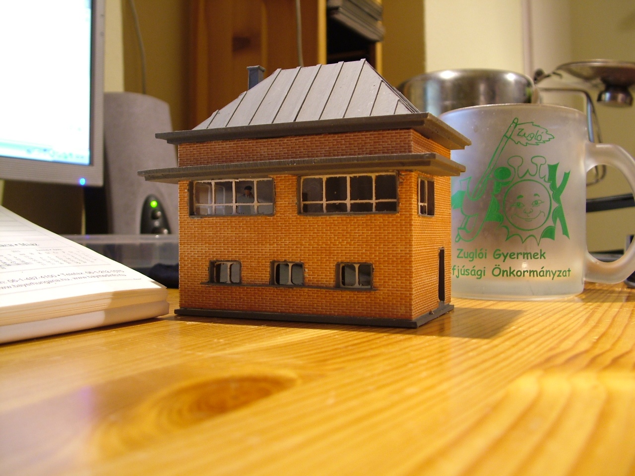

Nyitottam egy új témát mert, olyan dolgot szeretnék itt tárgyalni, ami a terepasztalok elengedhetetlen kelléke, az épületek.
Elkezdtem építeni egy váltóházat és egy állomás épületet.
Még nincsenek kész, de akinek van véleménye azt szívesen várom.
SzerNoh

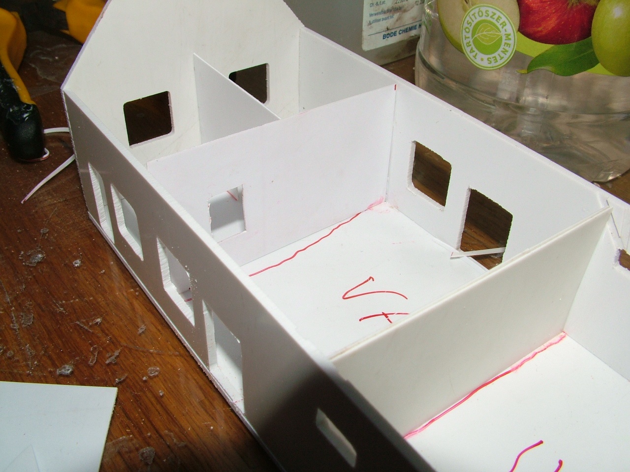

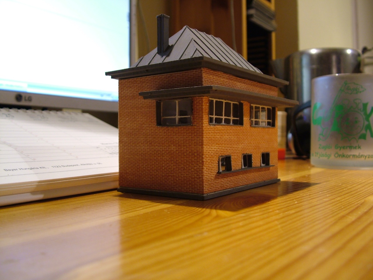

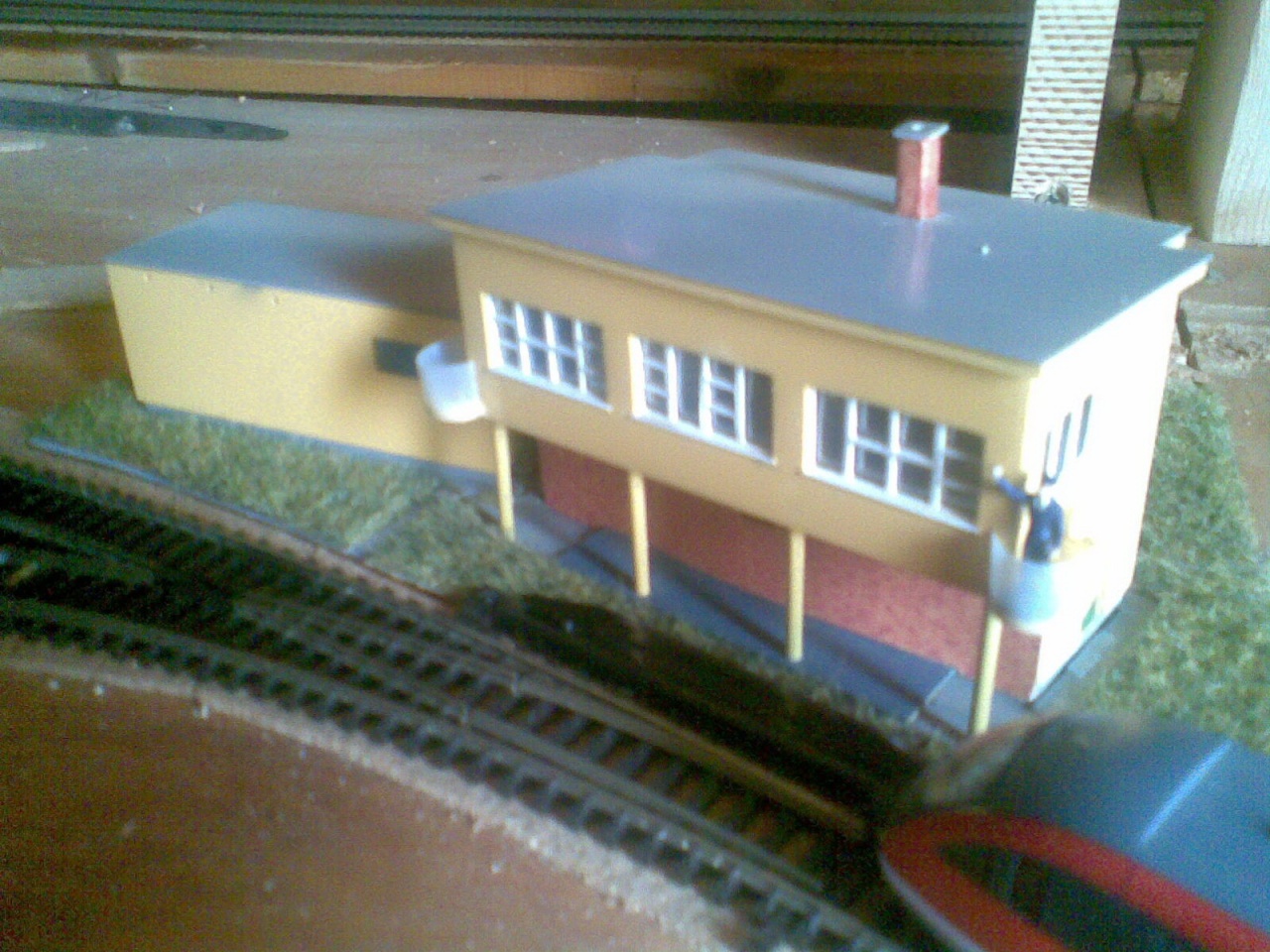

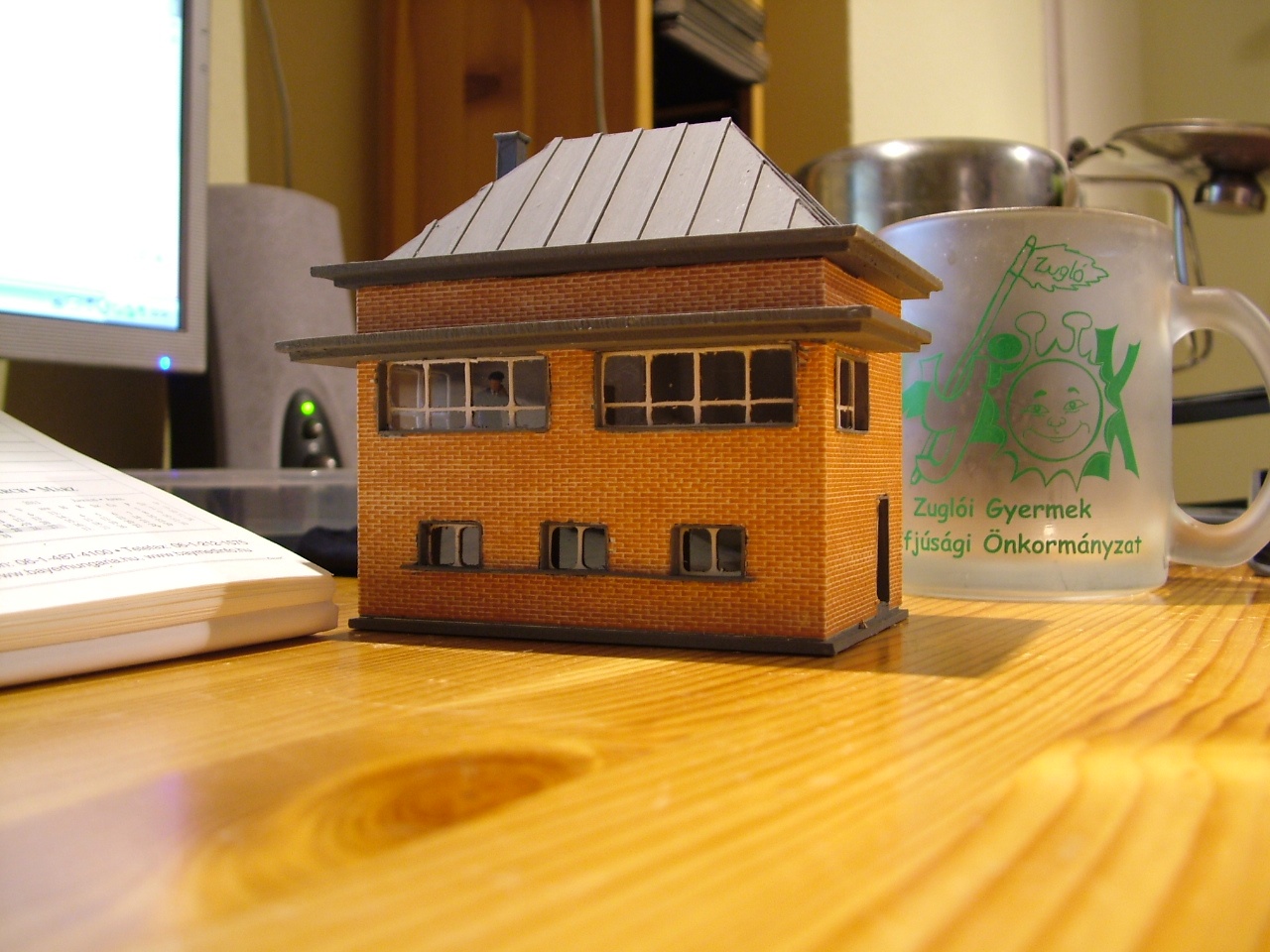

(#5315) SzerNoh hozzászólása Válasz • Márc 21, 2011
Az állomás épület pedig így nézz ki
Az eddig készült képek
(#5319) TTomi válasza SzerNoh hozzászólására (#5315) Válasz • Márc 23, 2011
Szia SzerNoh !
Engem is foglalkoztat a makett építés. Te milyen anyagból építesz mert a kép alapján elég erősnek látom, amiből arra következtetek hogy tartós is lesz. Hol vásároltad, milyen ragasztót használsz? Szóval, egy pár sort írj a képekhez.
Hi: TTomi

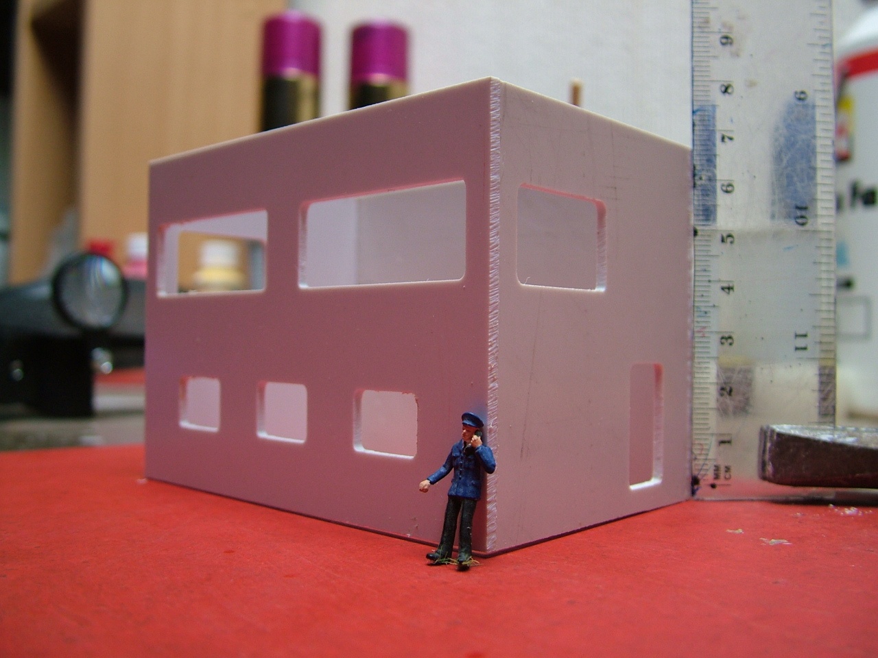

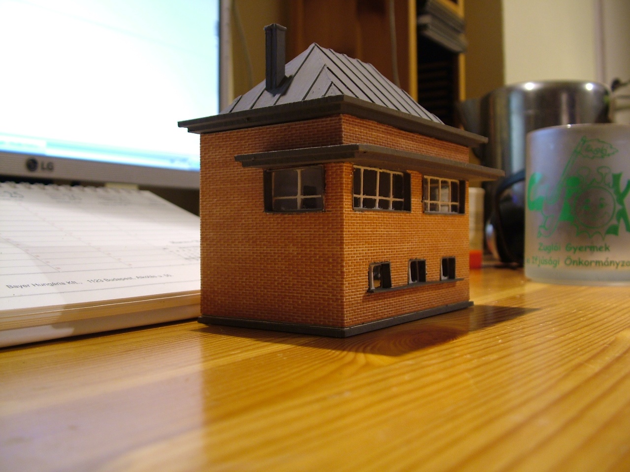

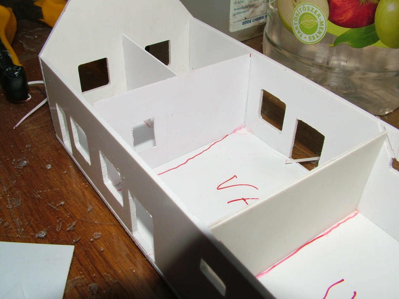

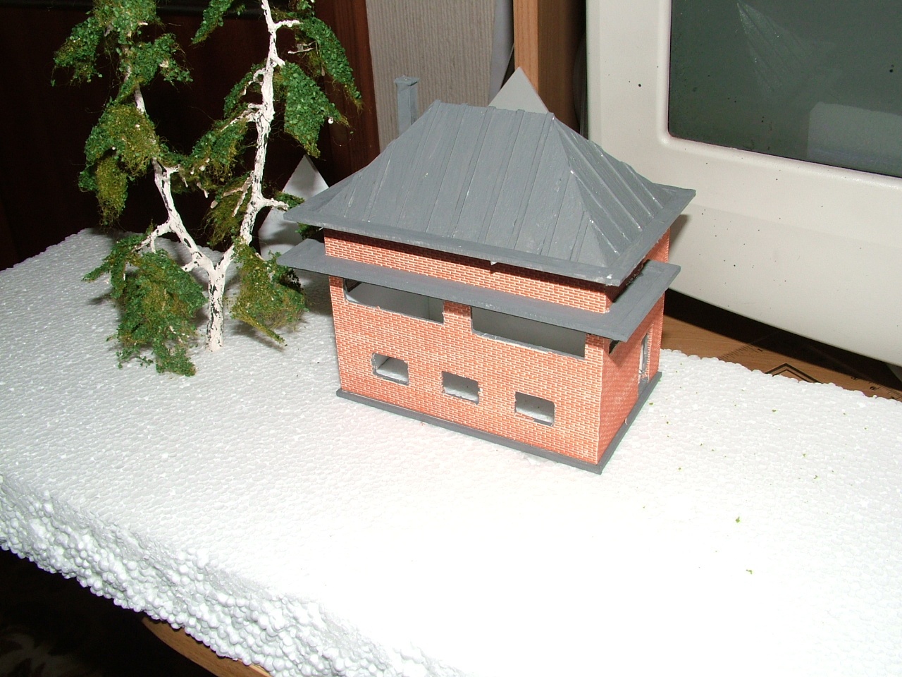

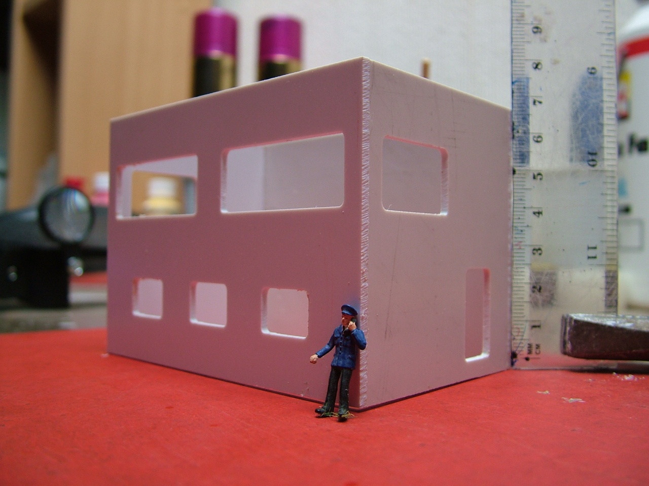

(#5321) SzerNoh válasza TTomi hozzászólására (#5319) Válasz • Márc 24, 2011
Szia TTomi!
Én innen vásároltam a polisztirol lapot
Ez 2mm-es nagyságú, CNC megmunkálású, de lehet kapni 0,5mm-től felfelé és az 1mm es már pengés késsel is jól vágható. (ha érdekel a vágás technika szólj... leírom azt is)
A ragasztó pedig lehet pillanatragasztó is, de én Revel tűs ragasztót használtam.

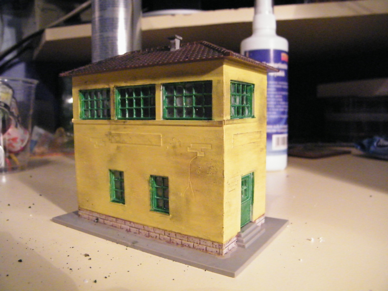

A váltóházra pedig még vettem Noch 3D-és matrica lapot.
Jelenleg így nézz ki.

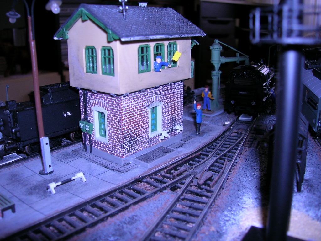

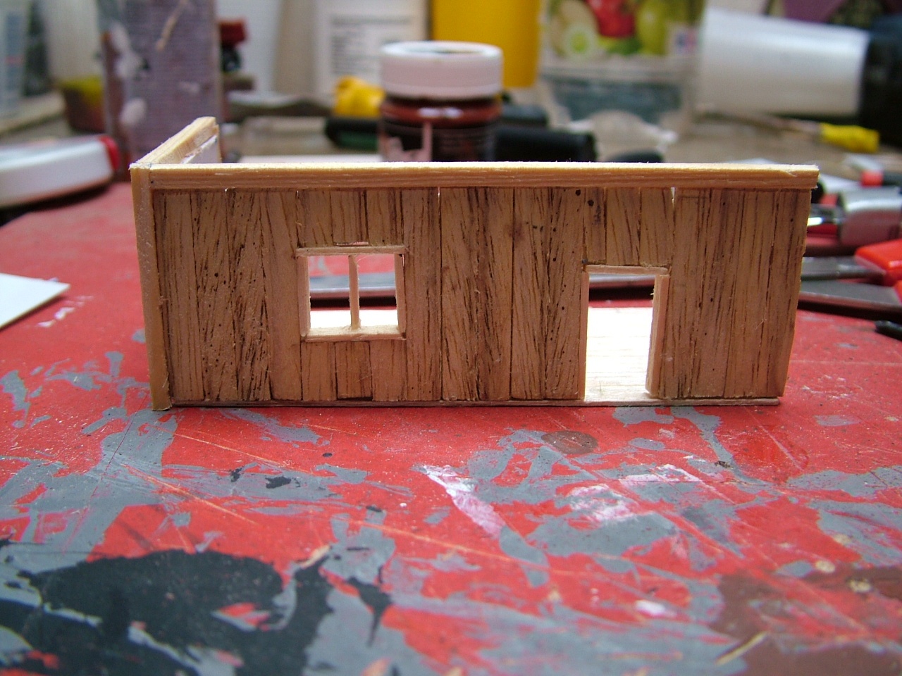

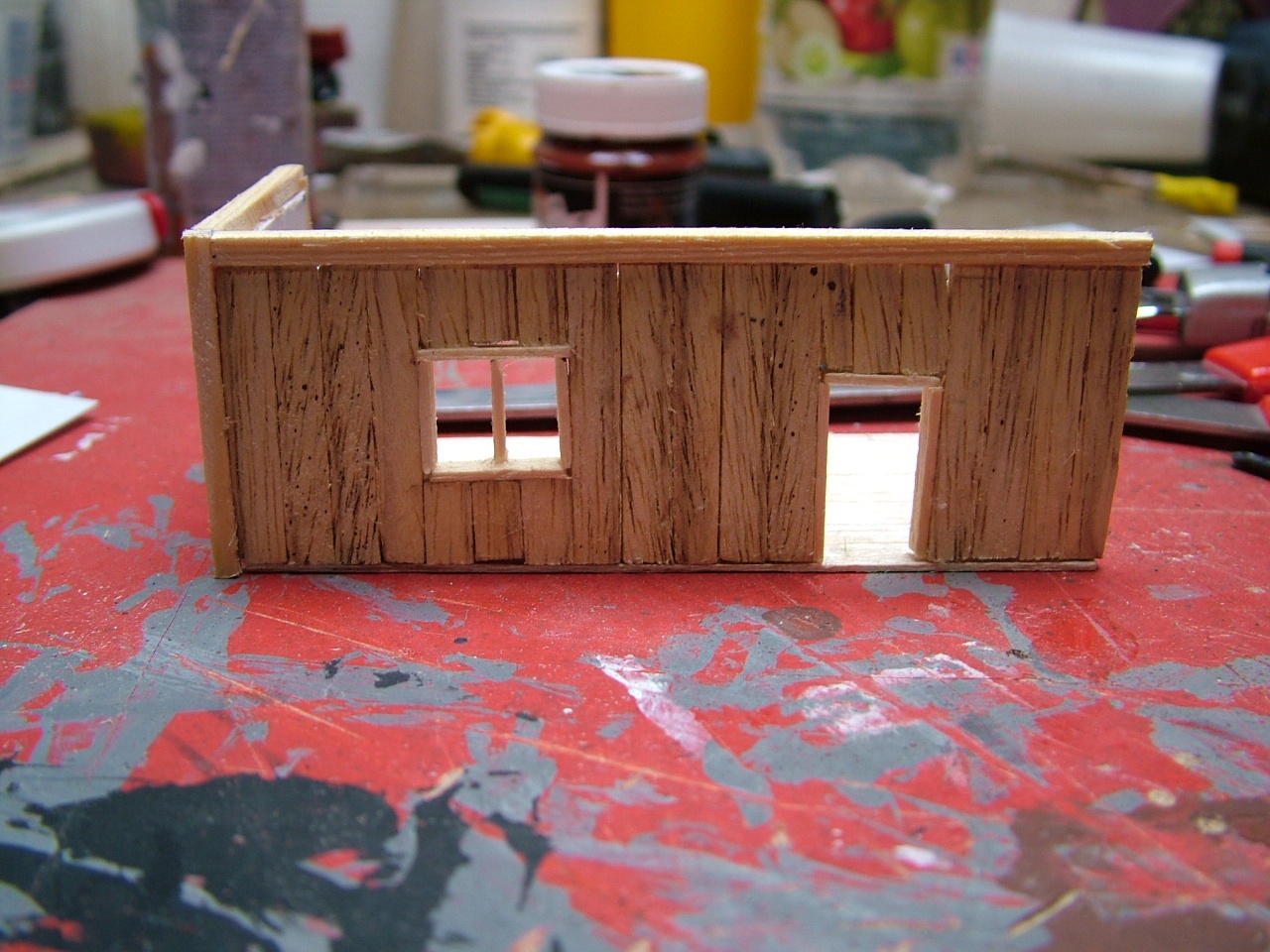

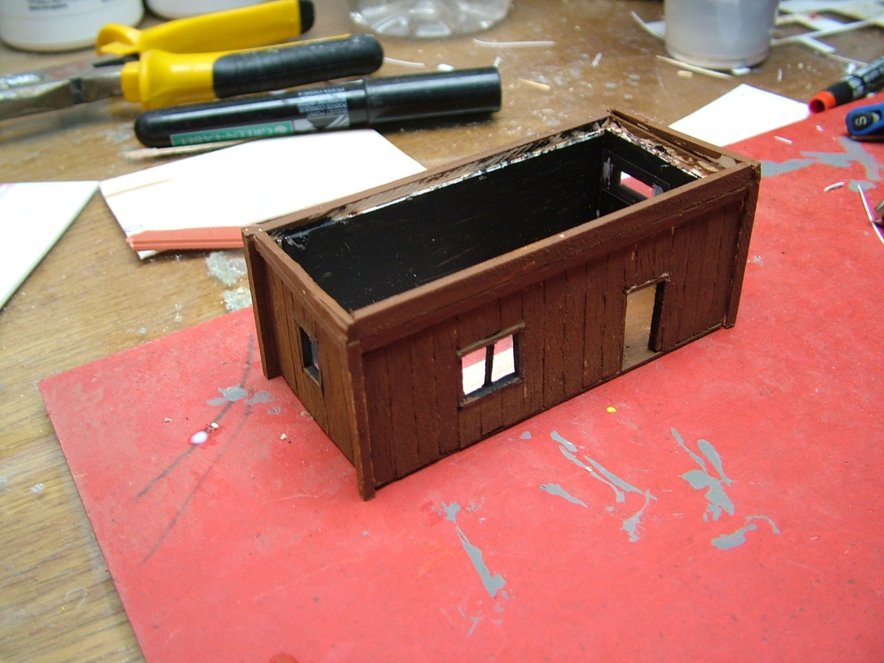

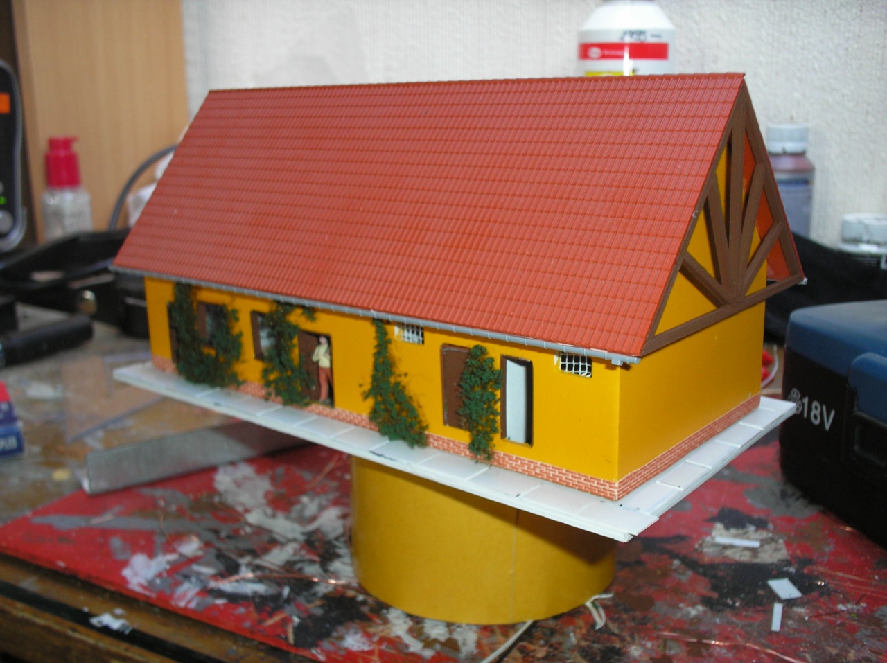

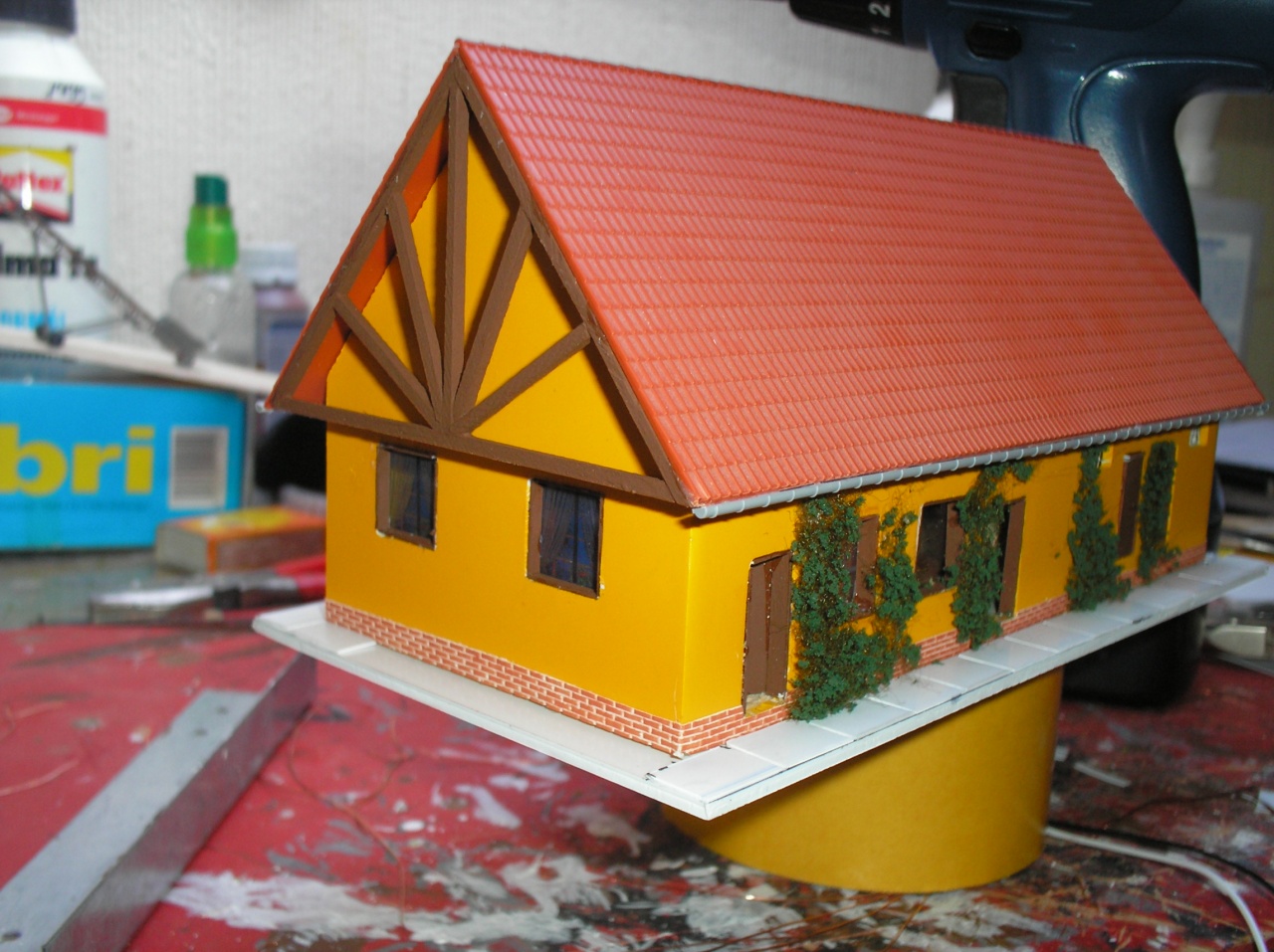

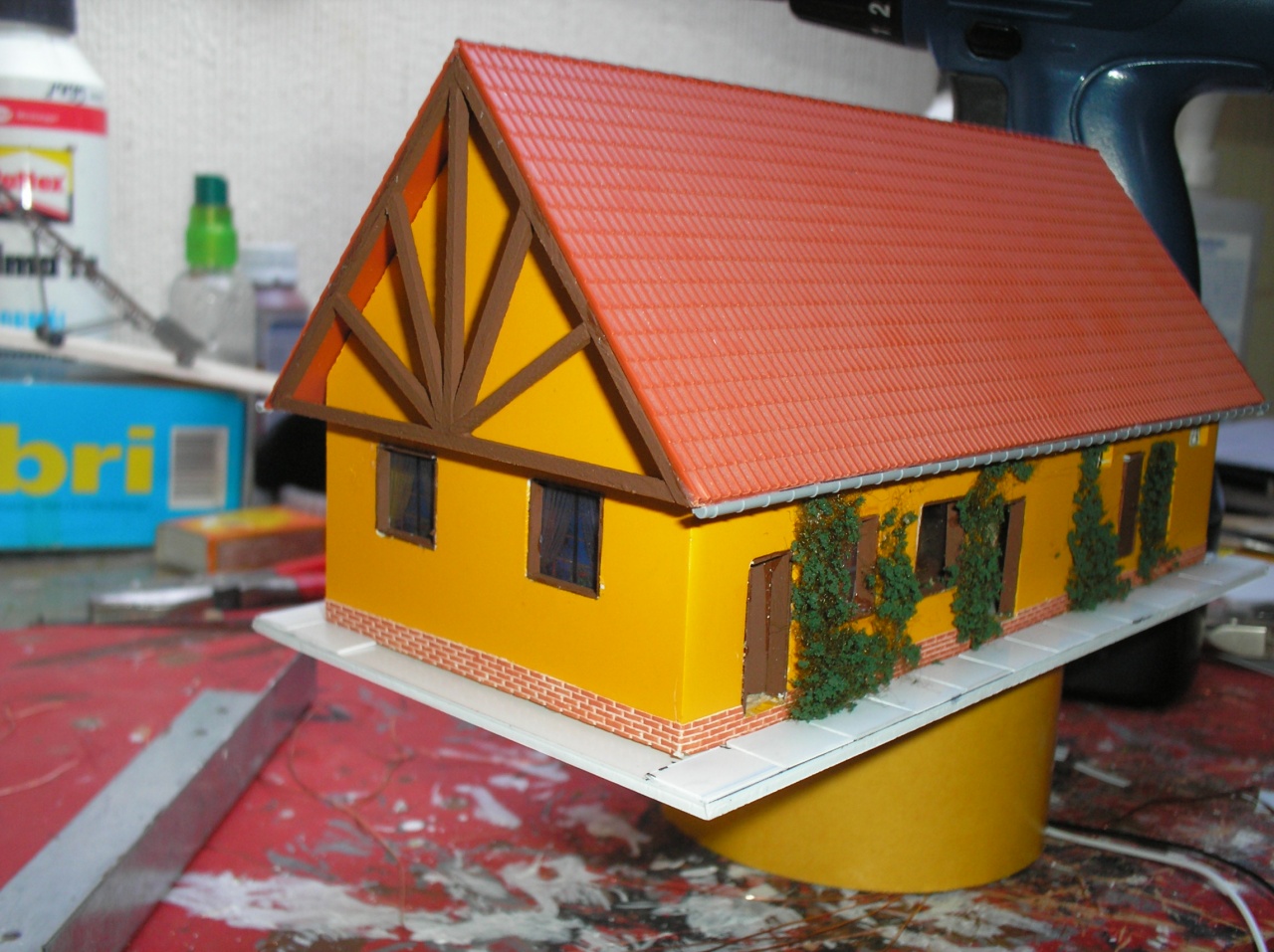

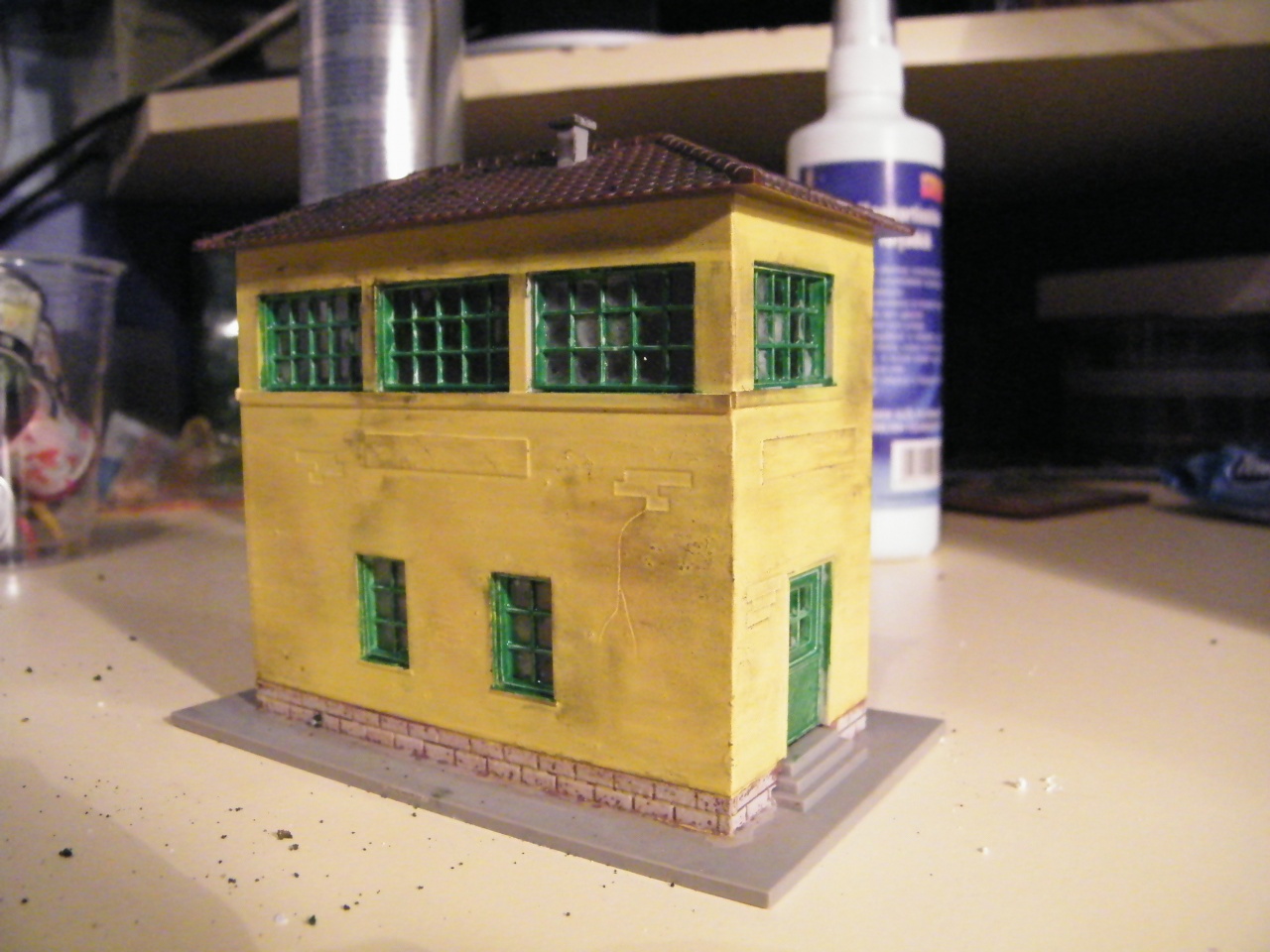

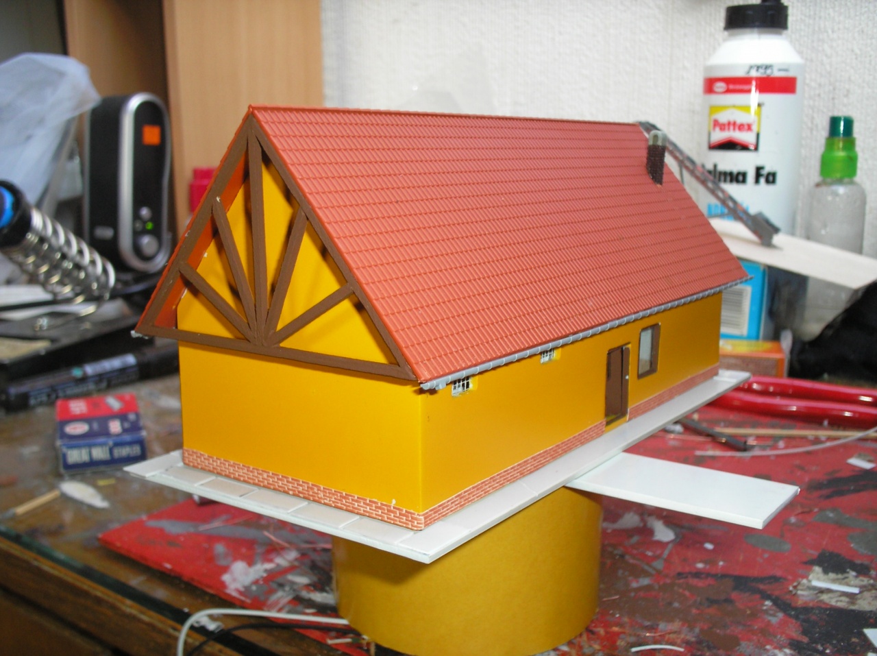

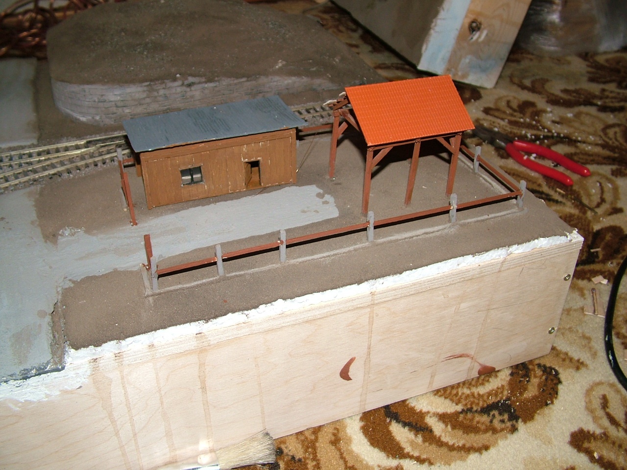

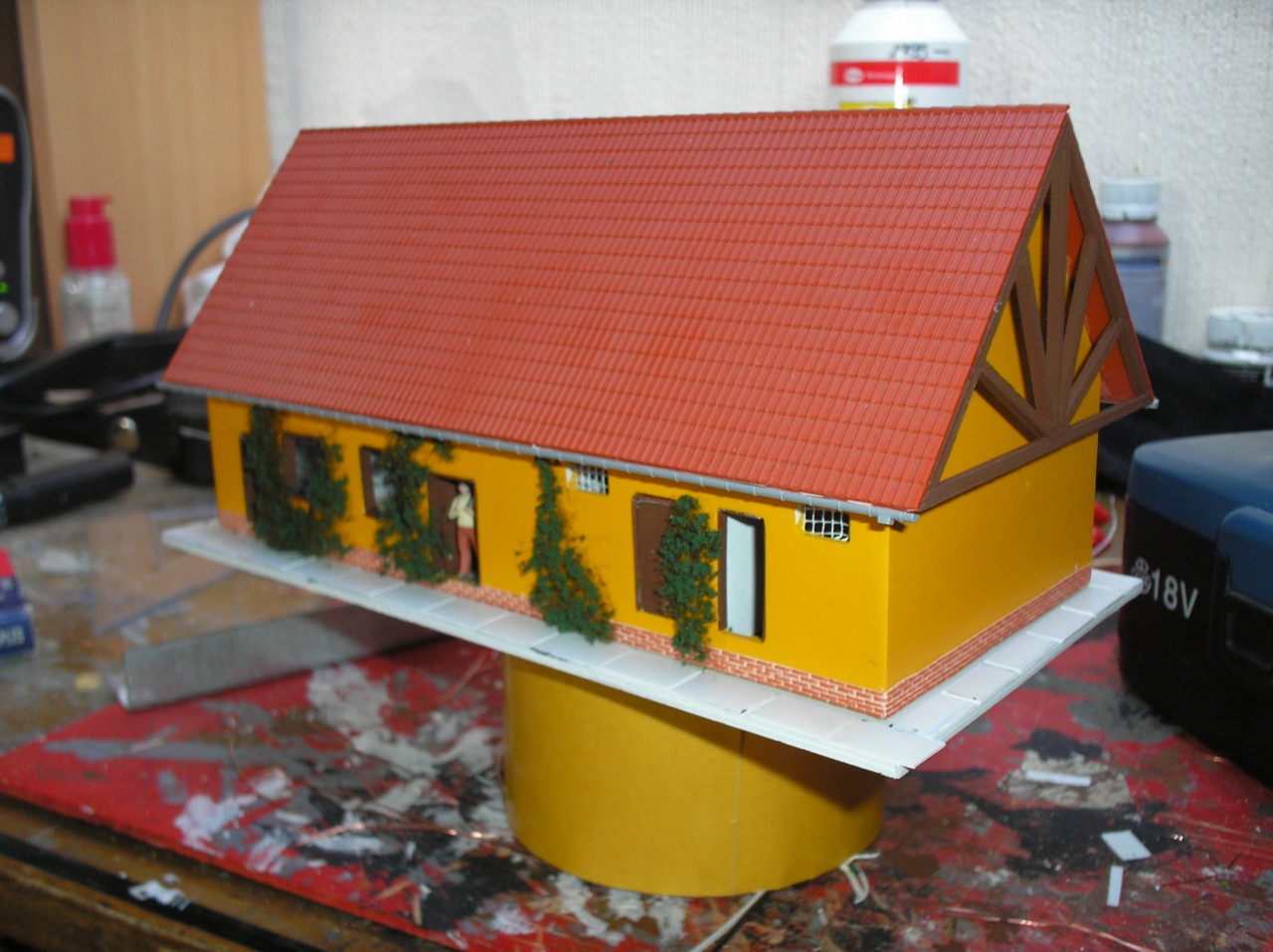

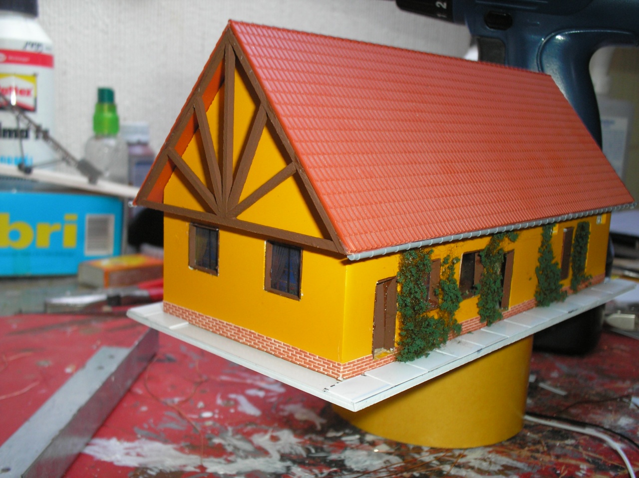

(#5393) SzerNoh hozzászólása Válasz • Ápr 8, 2011
"Rick" hatására elkészítettem Rózsavölgyre az egyik faházam:

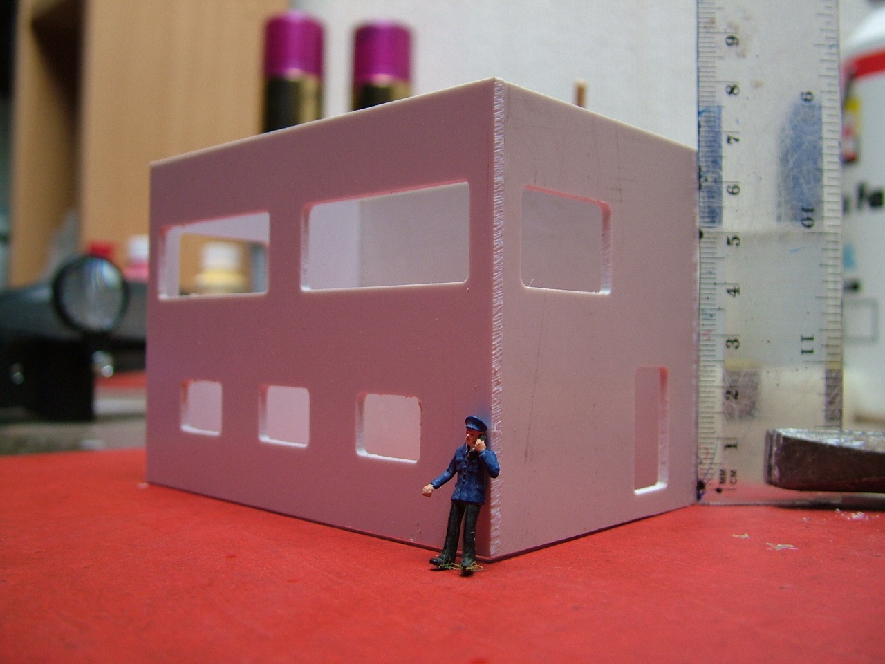

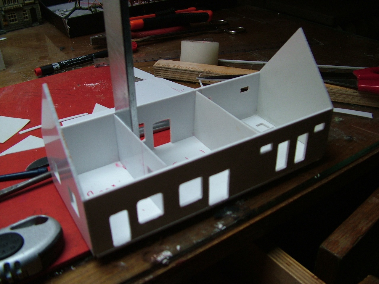

(#5666) lidi válasza SzerNoh hozzászólására (#5321) Válasz • Ápr 16, 2011
Az ablakokat, ajtókat, cnc vel vágtad ki ?
Kicsit furák a lekerekített ablak sarkok.
A vágás technikát írd le légyszi, szerintem többünket érdekel.
(#5667) SzerNoh válasza lidi hozzászólására (#5666) Válasz • Ápr 16, 2011
CNC-vel készült, Corel-ben megrajzoltam a Fantom épületet 1:87 ben, +-2mm ráhagyással (vágókés vastagsága miatt)
Az ablakkeretek azért lettek ívesek, mert a kés is kerek alakú volt, és nem tudott derékszöget vágni.
Összességében: Kitaláltam, megrajzoltam, megvettem a 2mm-es polisztirol lapot, és Topi kivágta.
SzerNoh

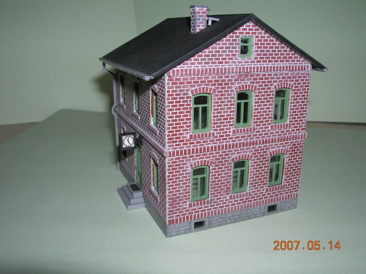

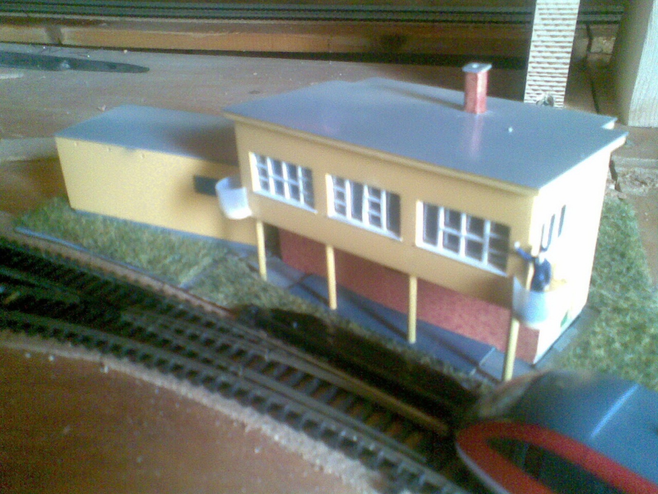

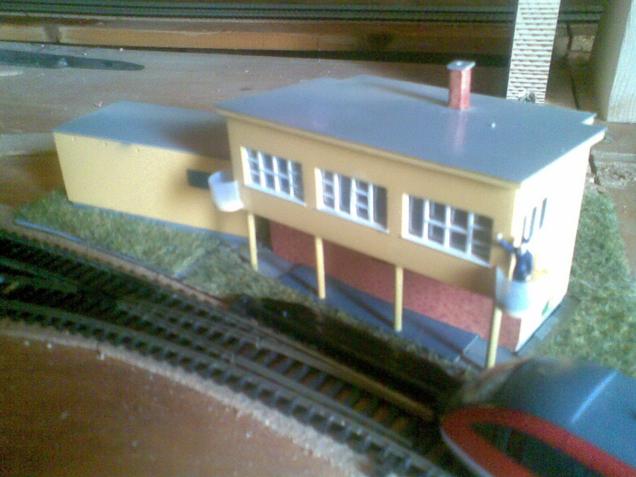

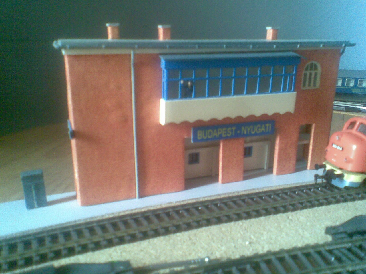

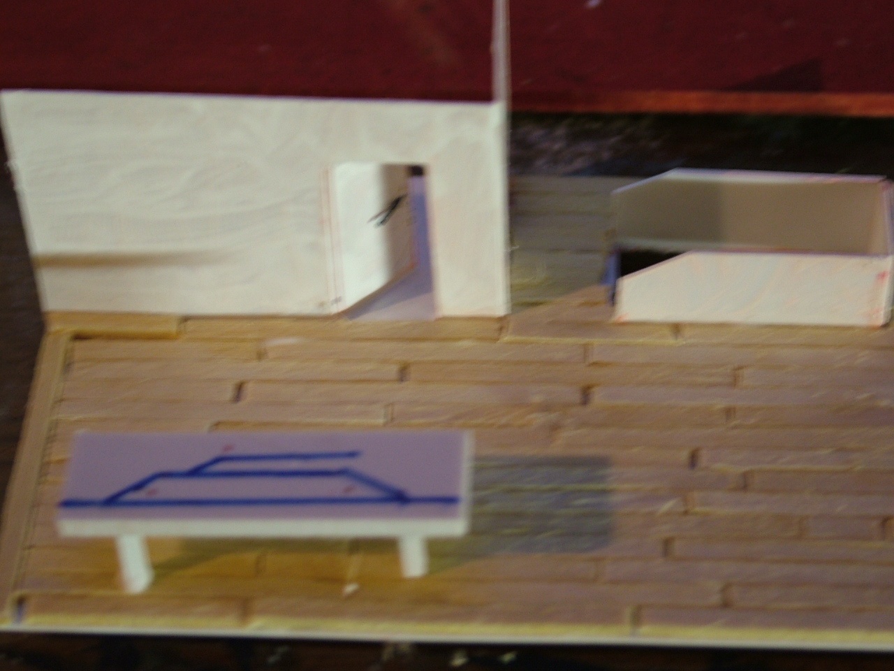

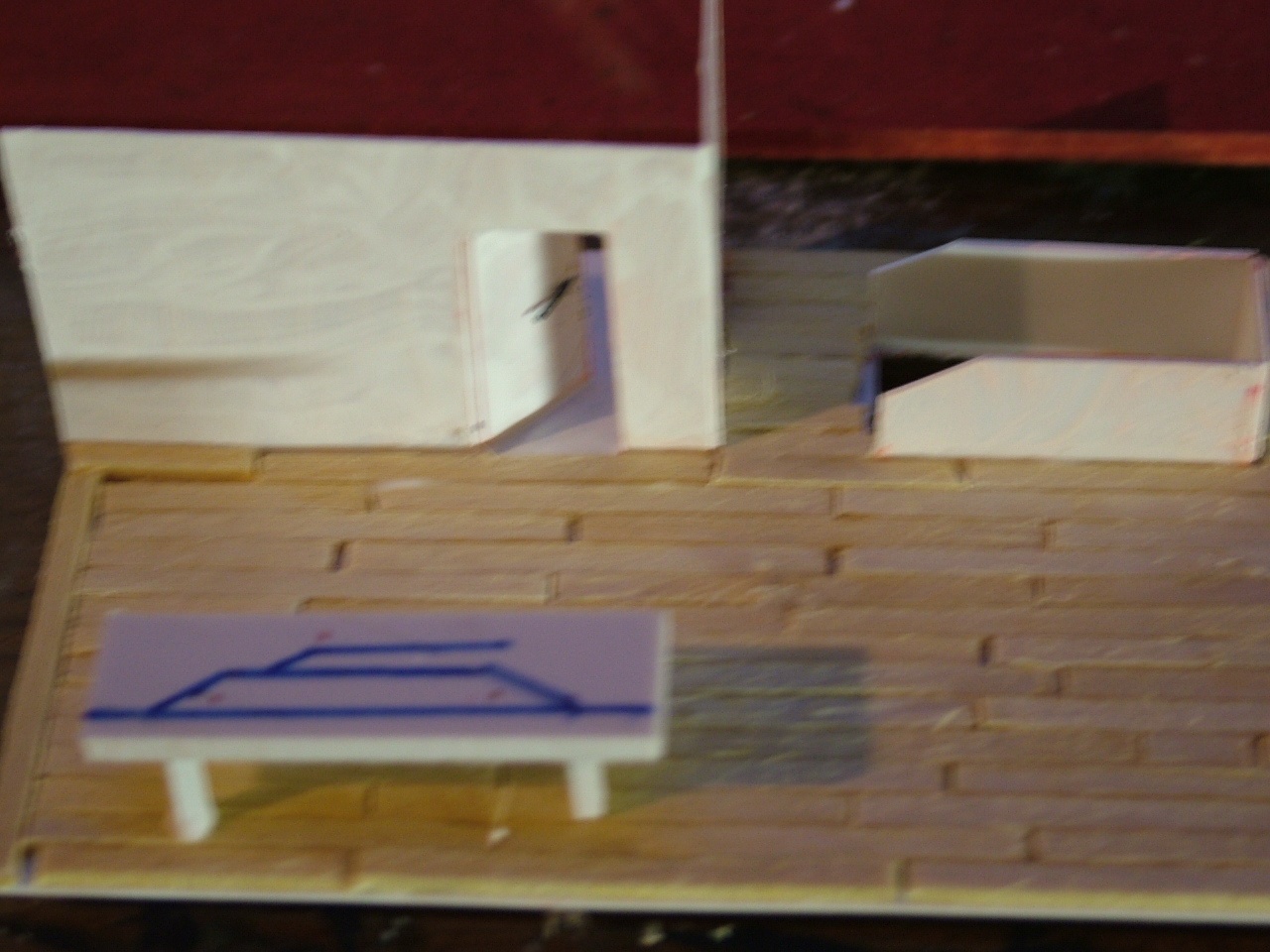

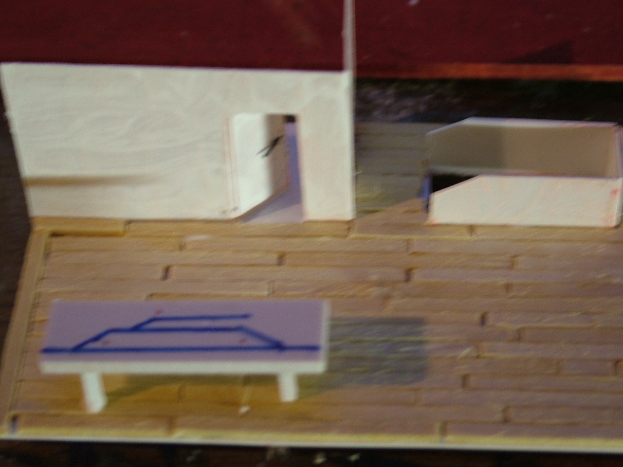

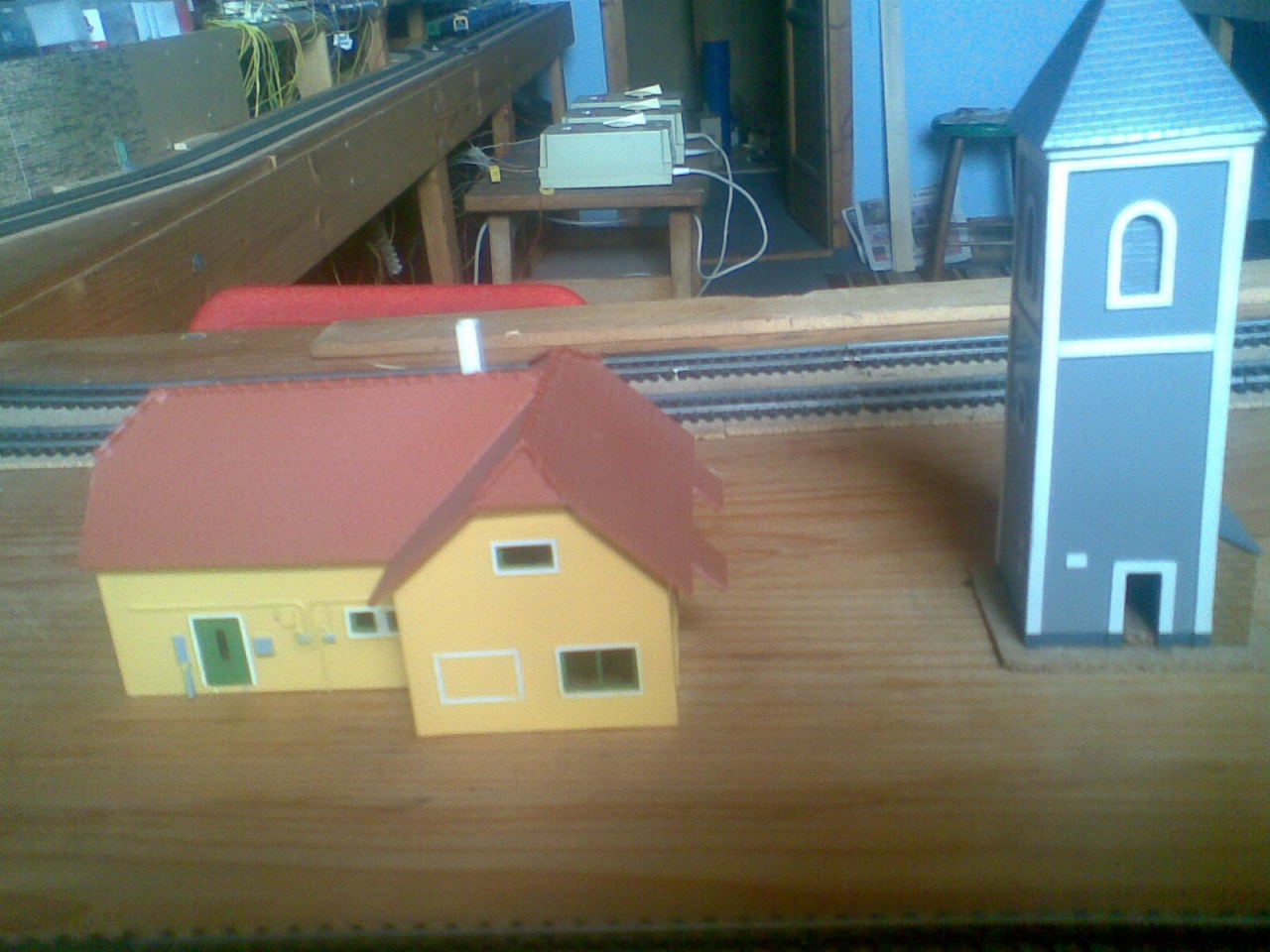

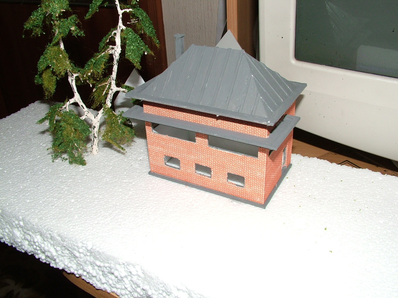

(#6326) SzerNoh válasza SzerNoh hozzászólására (#5315) Válasz • Jún 8, 2011
Épül az állomásépület
(#6327) Abs válasza SzerNoh hozzászólására (#6326) Válasz • Jún 8, 2011
Így, fotók alapján egész jó, de az a tető még nagyon homogén.
Abs
(#6328) Rozi válasza Abs hozzászólására (#6327) Válasz • Jún 8, 2011
Mért heterogén legyen?
(#6329) SzerNoh válasza Abs hozzászólására (#6327) Válasz • Jún 8, 2011
Köszi... akkor még írok rá valami viccet és izgalmas lesz.
De viccet félre téve lesz még állomás tábla, meg antenna is.

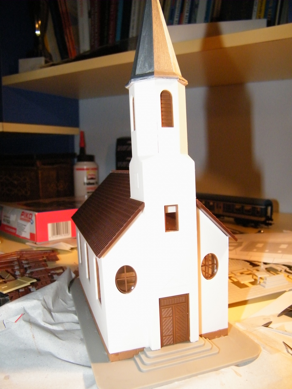

(#6330) MarkTrain hozzászólása Válasz • Jún 8, 2011

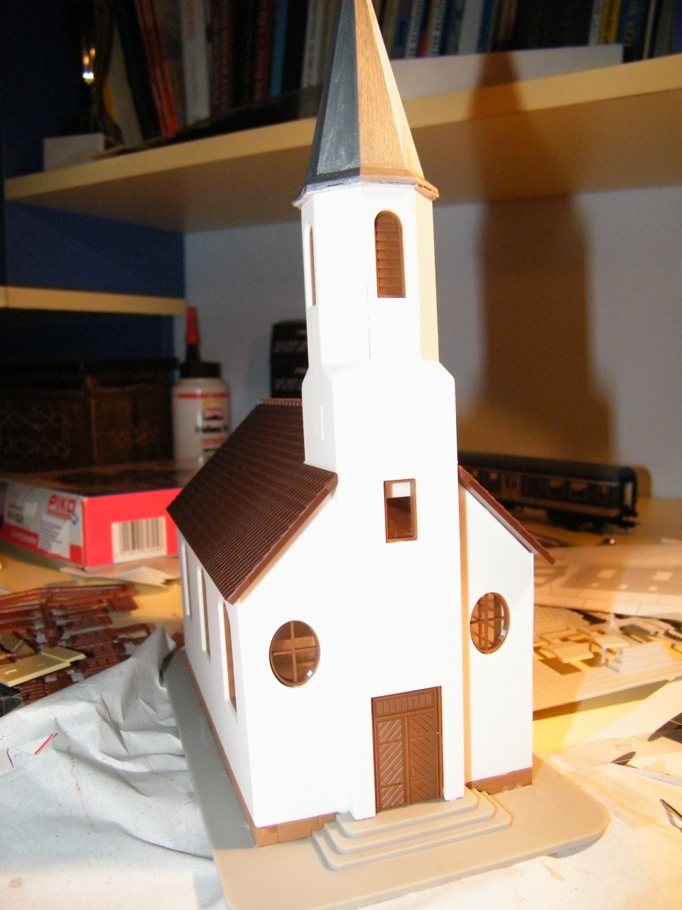

2 Piko épület. Csak a festés egyedi
Jahh és ha méretarányos épületeket szeretnétek Auhagen-t ne vegyetek!
(#6331) Abs válasza SzerNoh hozzászólására (#6329) Válasz • Jún 8, 2011
Az is egy megoldás. De inkább pár cserepet fess ki. Ez így még "nagyon műanyag"
Abs
(#6332) Abs válasza MarkTrain hozzászólására (#6330) Válasz • Jún 8, 2011
De legalábbis H0/TT kettős építési nagyság megjelölésűt ne.
Abs
(#6334) MarkTrain válasza Abs hozzászólására (#6332) Válasz • Jún 8, 2011
Én H0 jelölésüt vettem és olyan mint ha a kettő közötti lenne...
(#6336) Abs válasza MarkTrain hozzászólására (#6334) Válasz • Jún 9, 2011
Az érdekes, olyannal még nem találkoztam. A H0/TT az körülbelül 1:100-as, de van az Auhagennek rendes, 1:87, 1:120 és 1:160-as épülete is.
Abs
(#6339) MarkTrain válasza Abs hozzászólására (#6336) Válasz • Jún 9, 2011
Hát én kifogtam a sok közül egy ilyen pocsékat:S
Ugye, így is érthető?

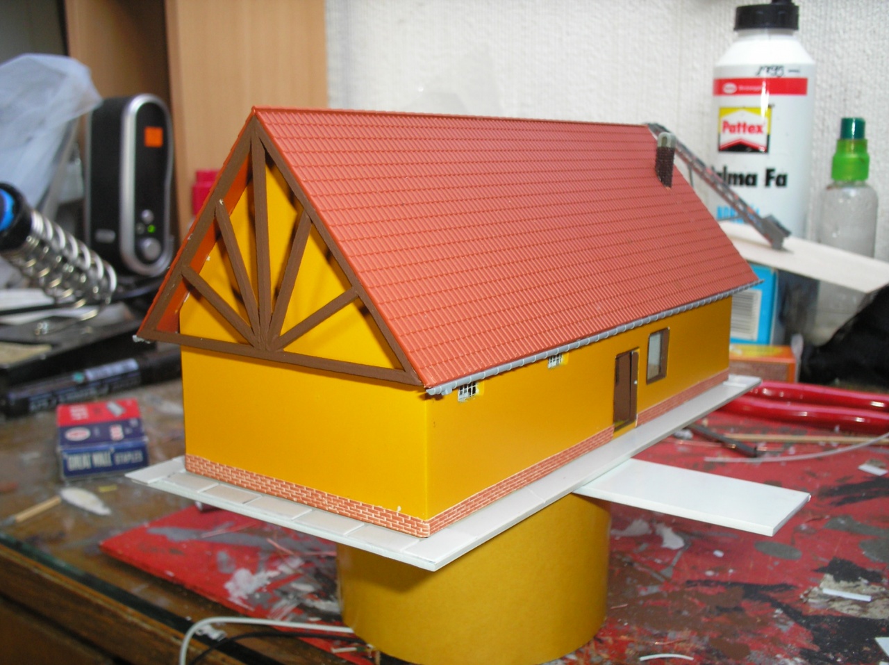

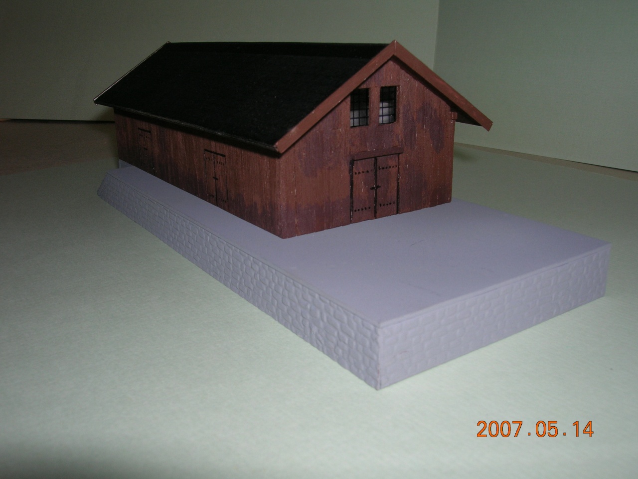

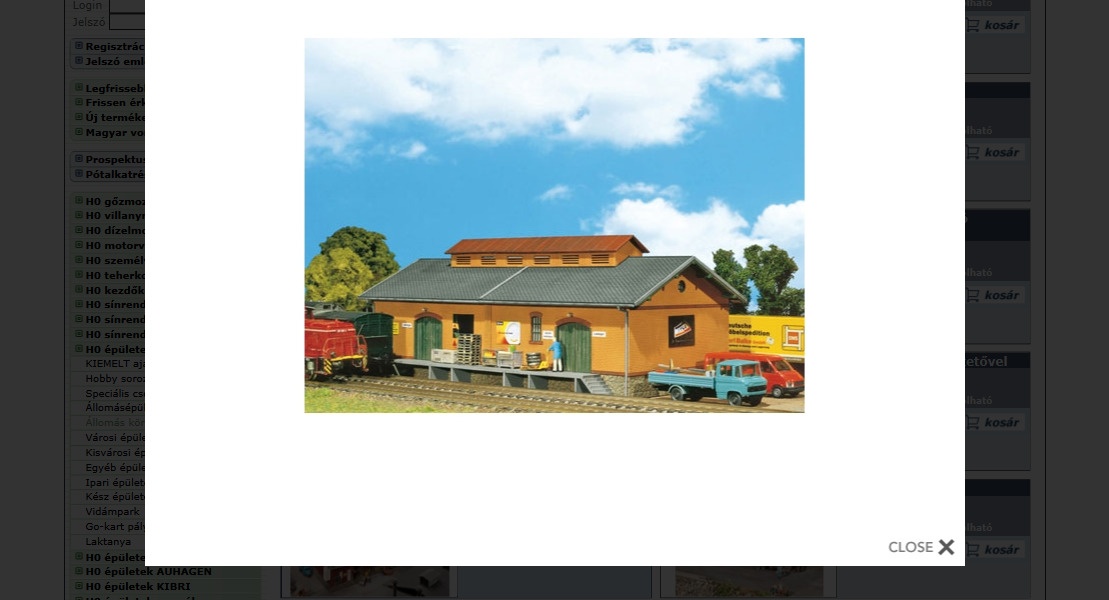

(#6700) Taurus1047 hozzászólása Válasz • Aug 30, 2011
Heló mindenki!

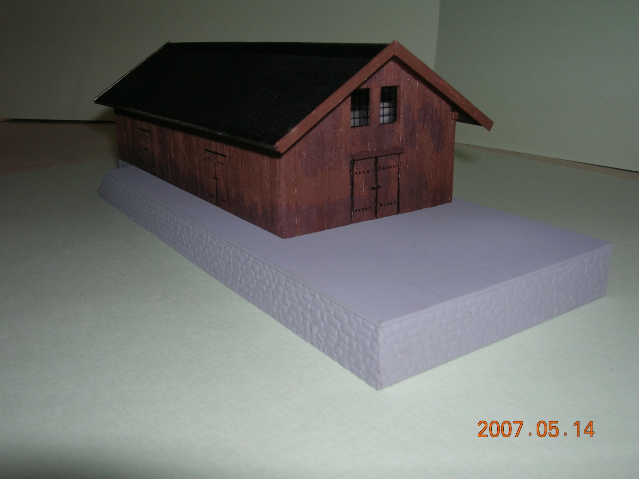

Véleményt szeretnék kérdezni.
Neten kinéztem eme raktárépületet ami Faller gyártmányú, van valakinek tapasztalata a gyártó termékeivel? (minőség, méretarányosság....)
Mellékeltem a képet az épületről, köszi a reagálásokat.
(#6701) SzerNoh válasza Taurus1047 hozzászólására (#6700) Válasz • Aug 30, 2011
Én azt mondom, hogy jó minőségű és méretarányos a faller.
Nemrégen raktam össze az egyik keverő üzemét.
SN
(#6704) Abs válasza Taurus1047 hozzászólására (#6700) Válasz • Aug 30, 2011
Csak ugye ez is műanyag. Összerakás előtt érdemes egy kicsit antikolni, ha átfesteni nem is szeretnéd.
Abs

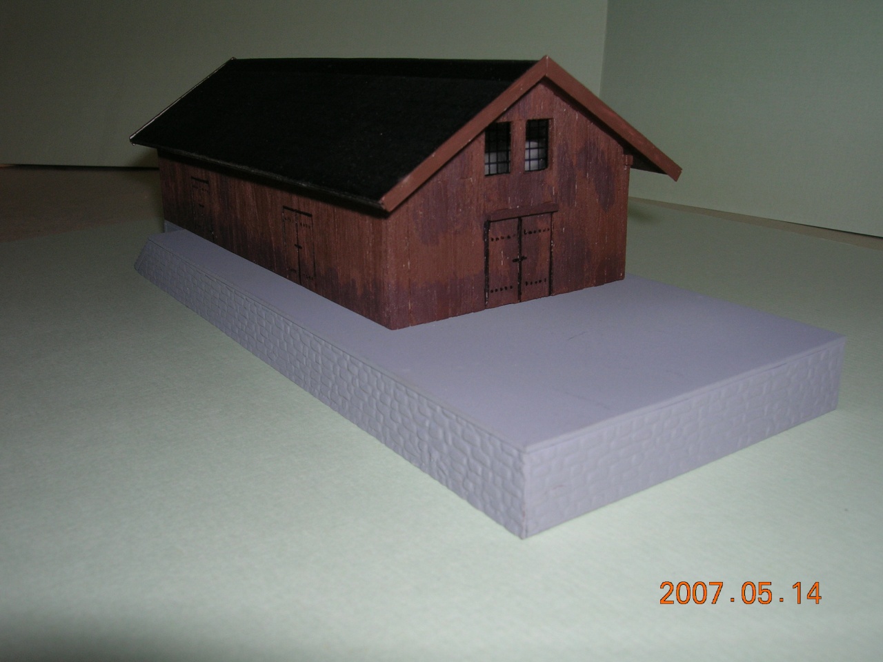

(#7023) modelcreator hozzászólása Válasz • Nov 21, 2011
Én most egy szélmalmot próbálok helyreállatni de amit használok ragasztó az nem ér sokat. Aki tud legyen szíves írja meg milyet vegyek vagy hogy honnan tudnám beszerezni.

(#12876) Mazsola32 válasza SzerNoh hozzászólására (#6326) Válasz • Jan 20, 2013
A tégla mintát hogy csináltad?
(#12891) SzerNoh válasza Mazsola32 hozzászólására (#12876) Válasz • Jan 20, 2013
Noch 3D matrica
(#12894) Mazsola32 válasza SzerNoh hozzászólására (#12891) Válasz • Jan 20, 2013
Köszi. És azt hol tudsz venni, mert a google-be nem találom.
(#12899) SzerNoh válasza Mazsola32 hozzászólására (#12894) Válasz • Jan 20, 2013
Ilyen oldalon is kerested?
Itt nézd meg!
SN
(#12907) Mazsola32 válasza SzerNoh hozzászólására (#12899) Válasz • Jan 20, 2013
Háát, elég húzós az ára.
(#12911) SzerNoh válasza Mazsola32 hozzászólására (#12907) Válasz • Jan 21, 2013
Én nem az árát néztem!
Kellett, össze gyűjtöttem rá a zsetont, és kész...

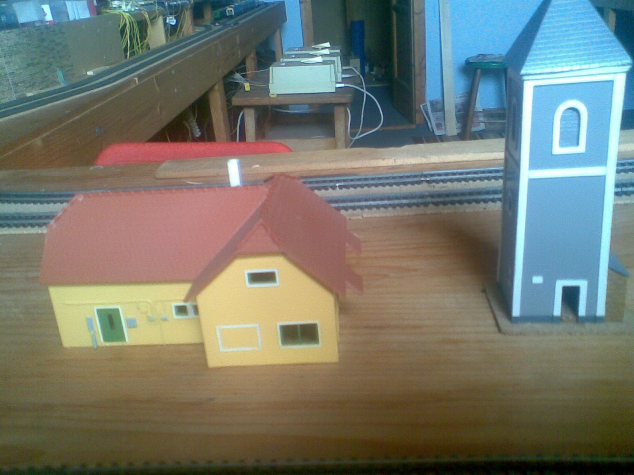

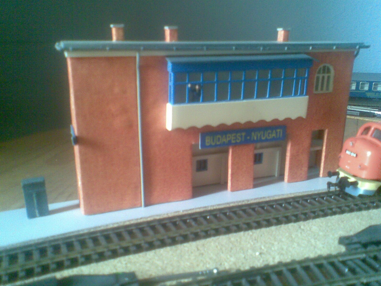

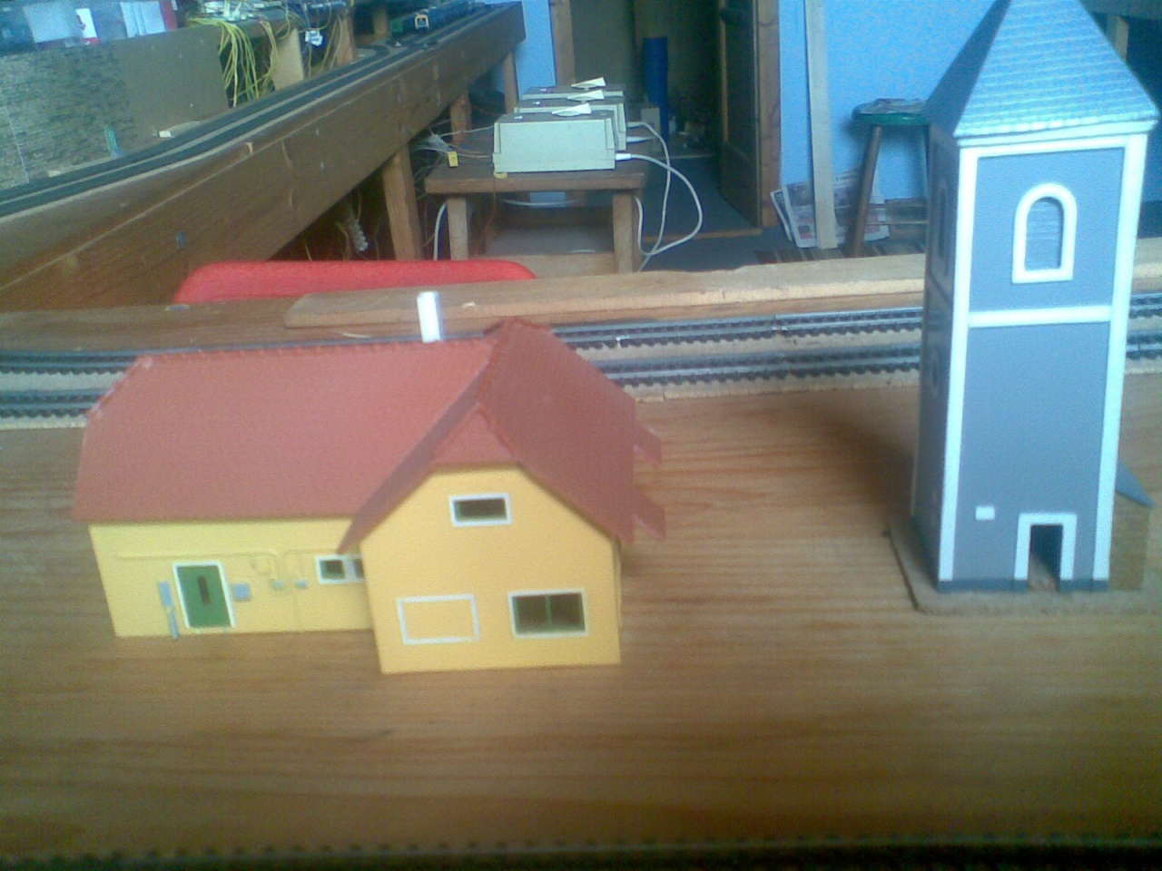

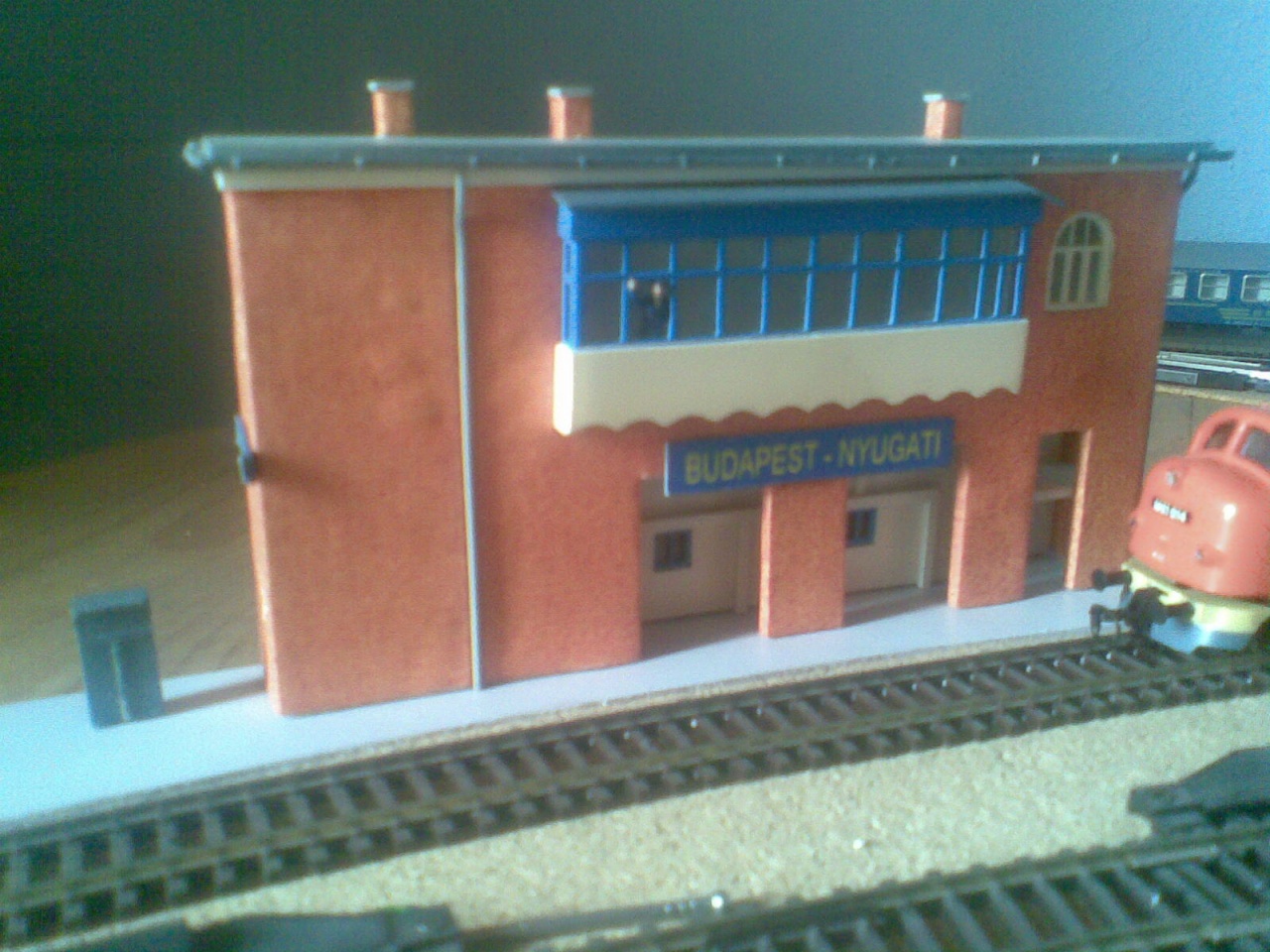

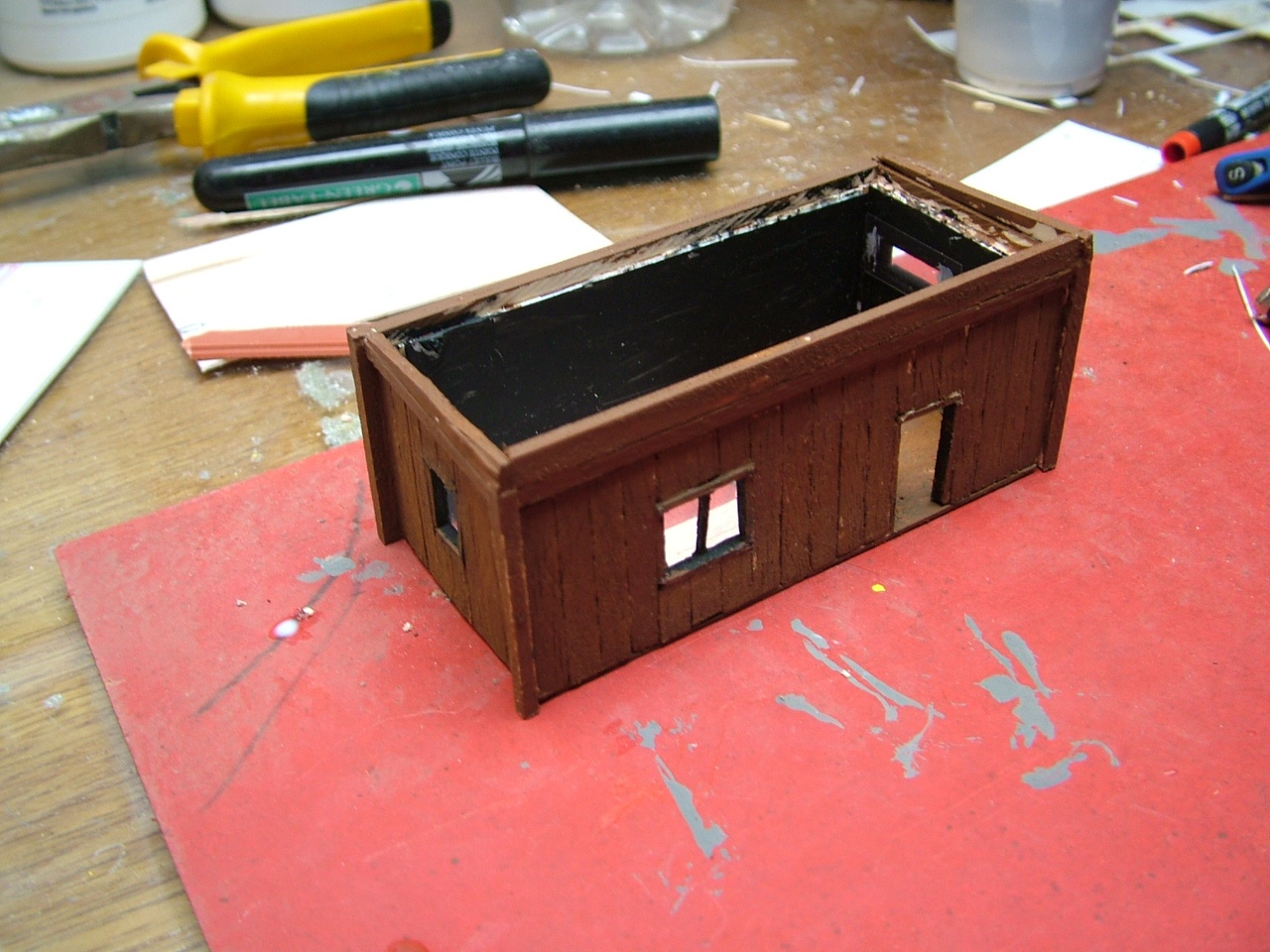

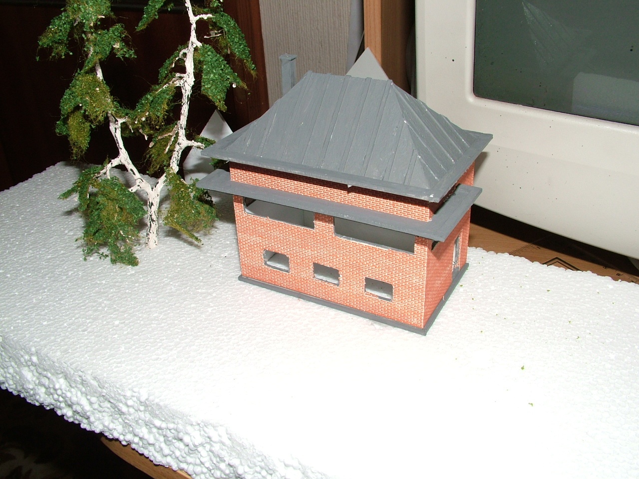

(#17820) M298 hozzászólása Válasz • Jún 8, 2013
Javaslom az építőknek a 0,8 - 1 mm vastag sztirol lemezt. A csatolt képen látható épületeknek az alapja, végül az lett amit vártam.
(#17825) FriTTz válasza M298 hozzászólására (#17820) Válasz • Jún 8, 2013

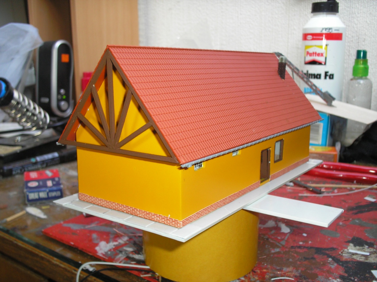

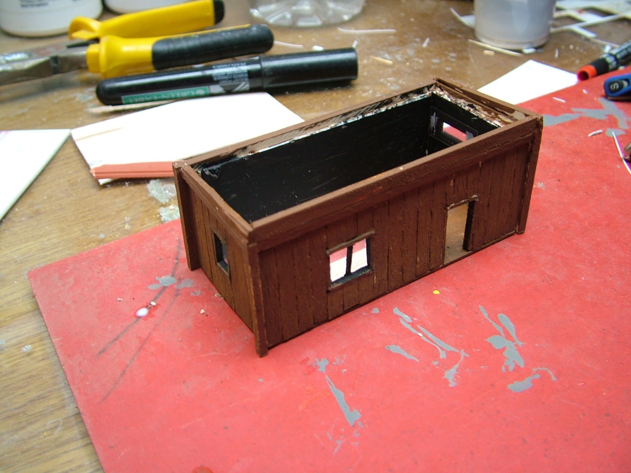

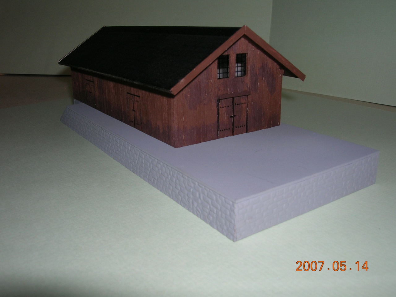

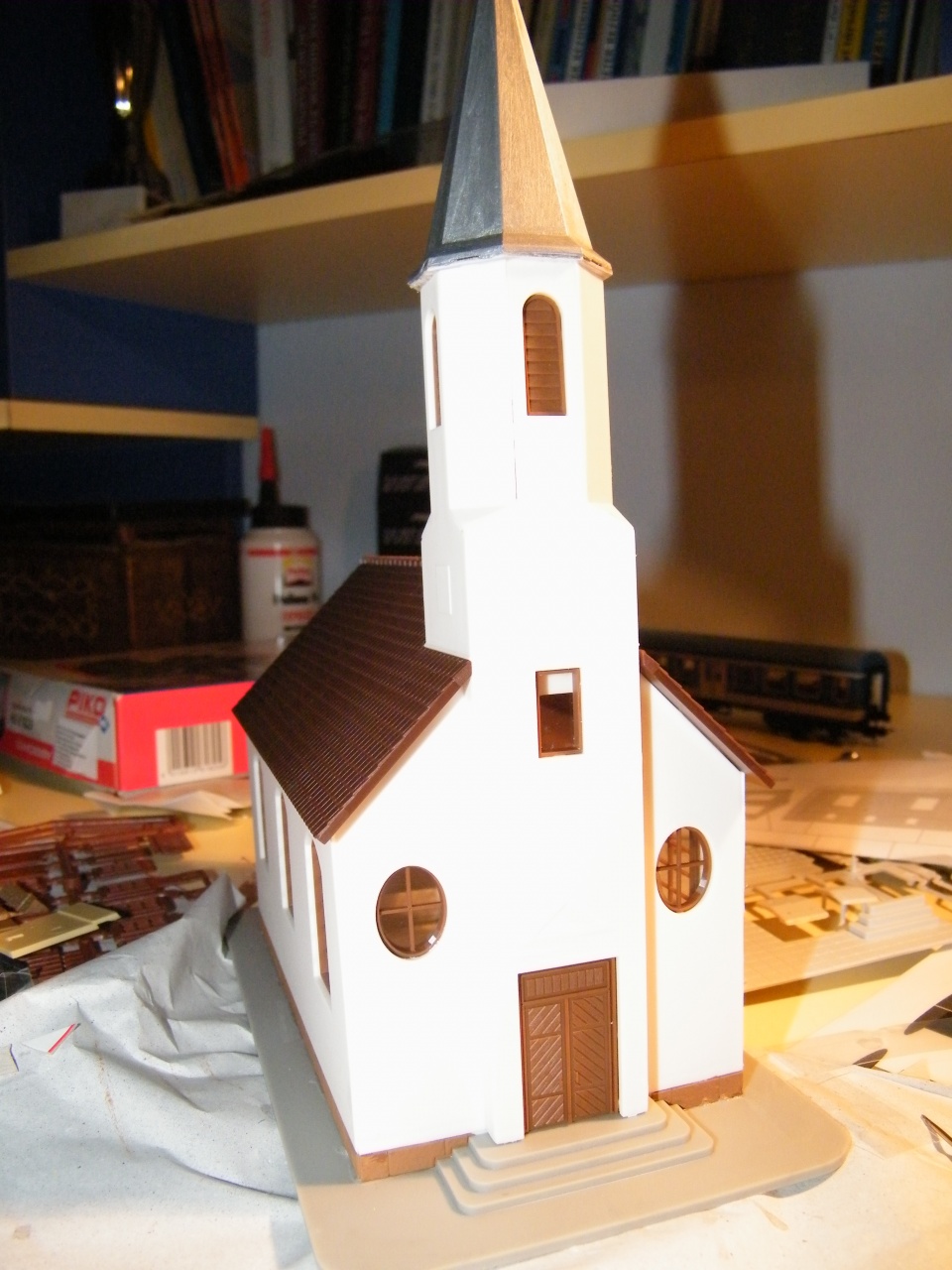

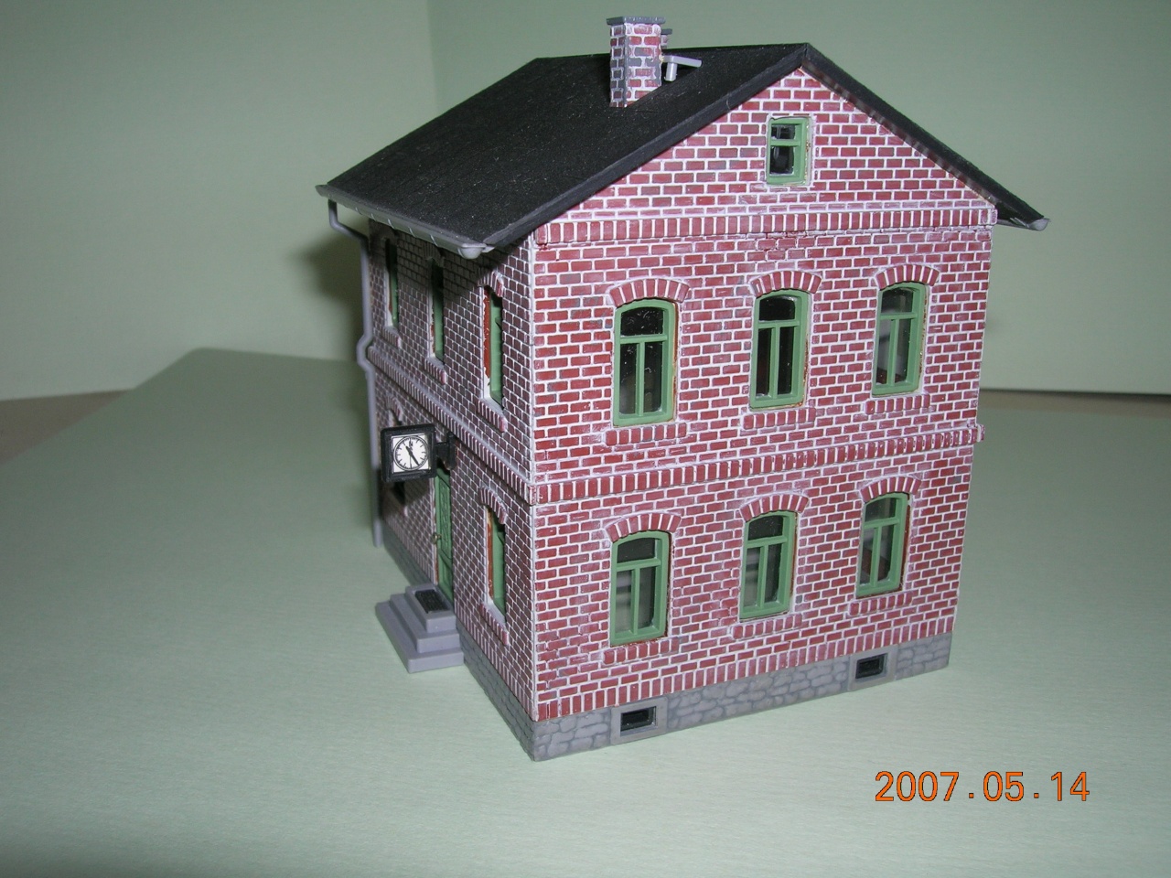

(#17841) ModELiTT hozzászólása Válasz • Jún 8, 2013
Megpróbáltam a német épületekből valamennyíre Magyarosat
kihozni,kisebb-nagyobb sikerrel ...
