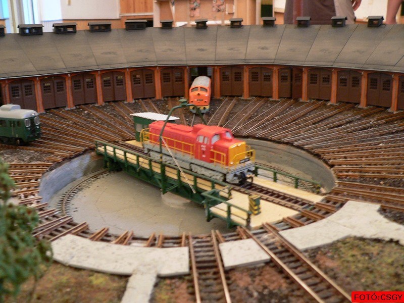

Egy fütöház eléggé komoly dolog. vagy 30 éve én is épitettem egy fütöház modellt, mozdonyforditoval kiszolgálo egységekkel és vágányokkal, azon is volt vagy 30 válto.

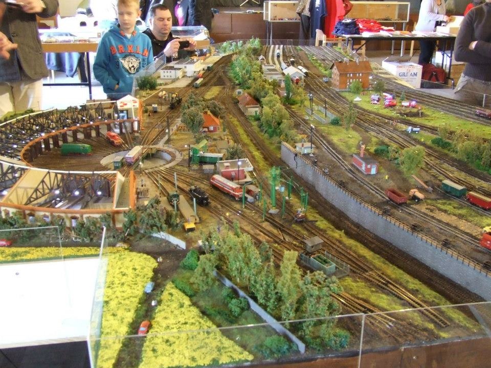

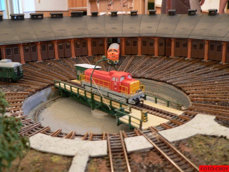

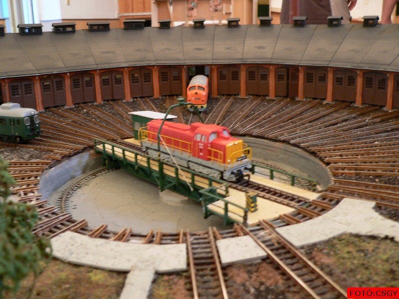

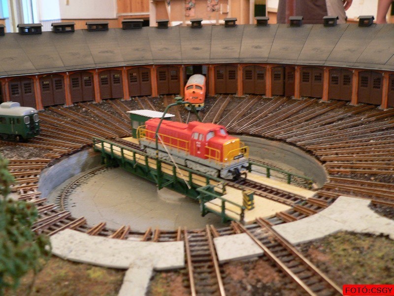

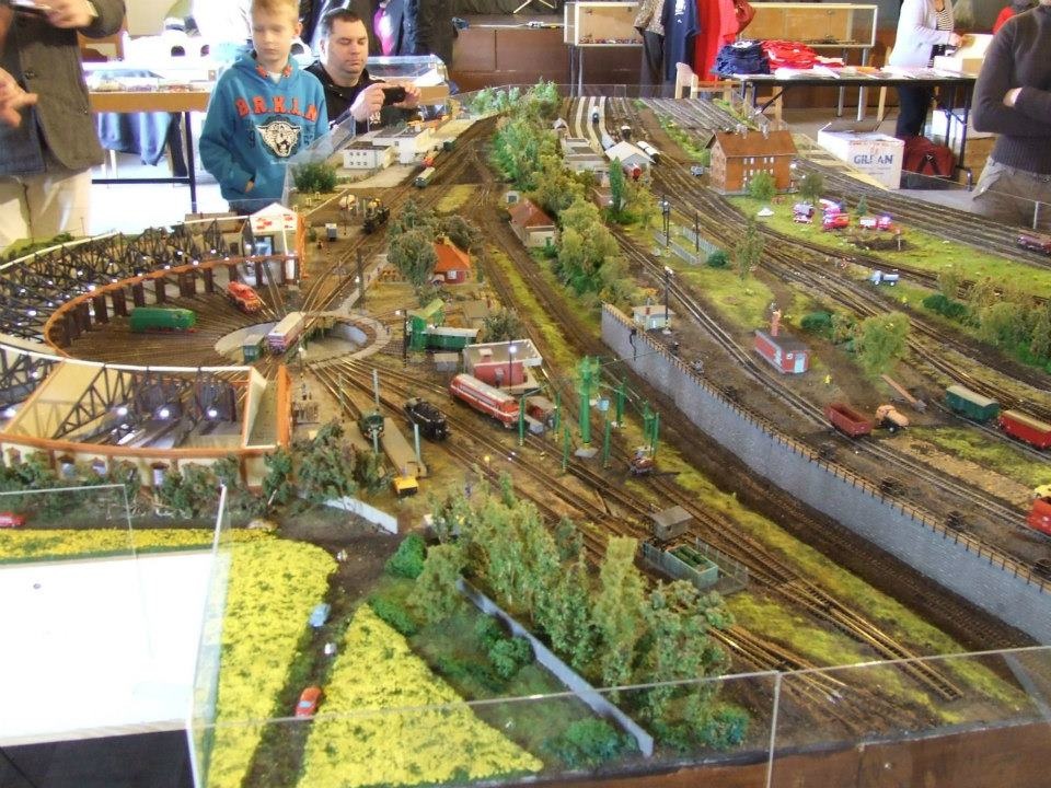

(#16431) TTomi válasza FriTTz hozzászólására (#16415) Válasz • Ápr 24, 2013
ITTHON is van egy gyöngyszem, ami a Szegedi fűtőház és környékének a mása TT-ben. Volt szerencsém megismerkedni a készítőjével és munkájával. Nekem, ő az egyik etalon. Egyébként, május első hetében Budapesten lesz kiállítva. Pontosabbat még nem tudok.
(#16432) FriTTz válasza TTomi hozzászólására (#16431) Válasz • Ápr 24, 2013
Na fel van adva a lecke!
(#16433) Váltógyártó válasza TTomi hozzászólására (#16431) Válasz • Ápr 24, 2013
Gyönyörű darab, a srácaim játszottak is vele! Ha nem lett volna ciki, én is beneveztem volna egy kanyarra!

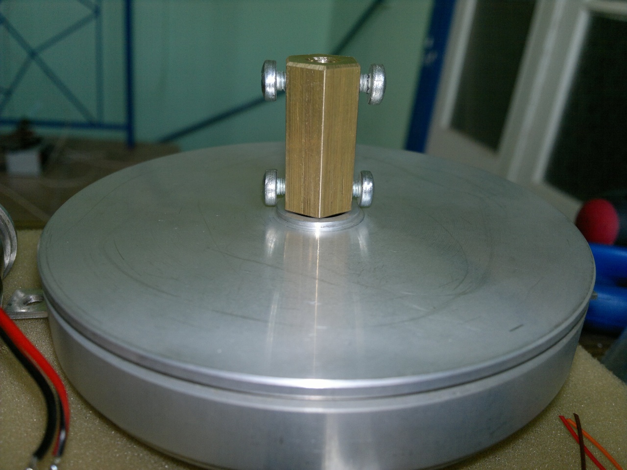

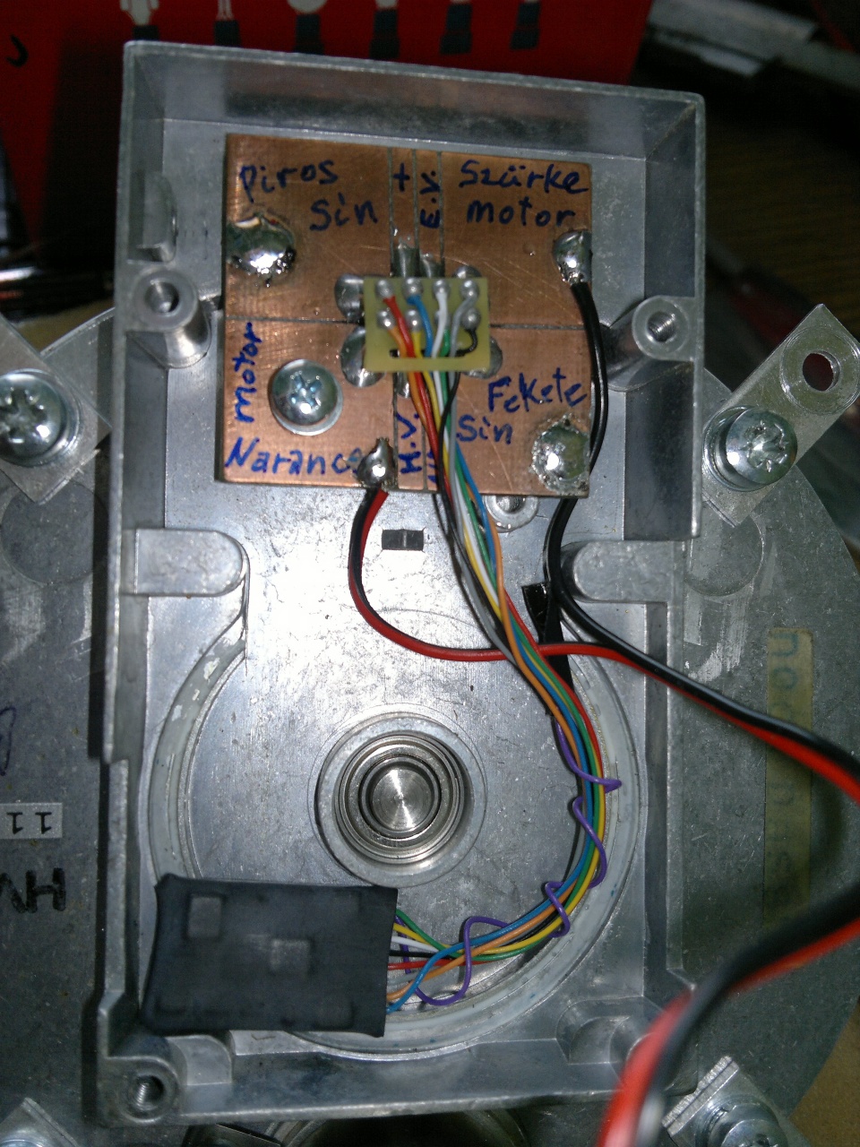

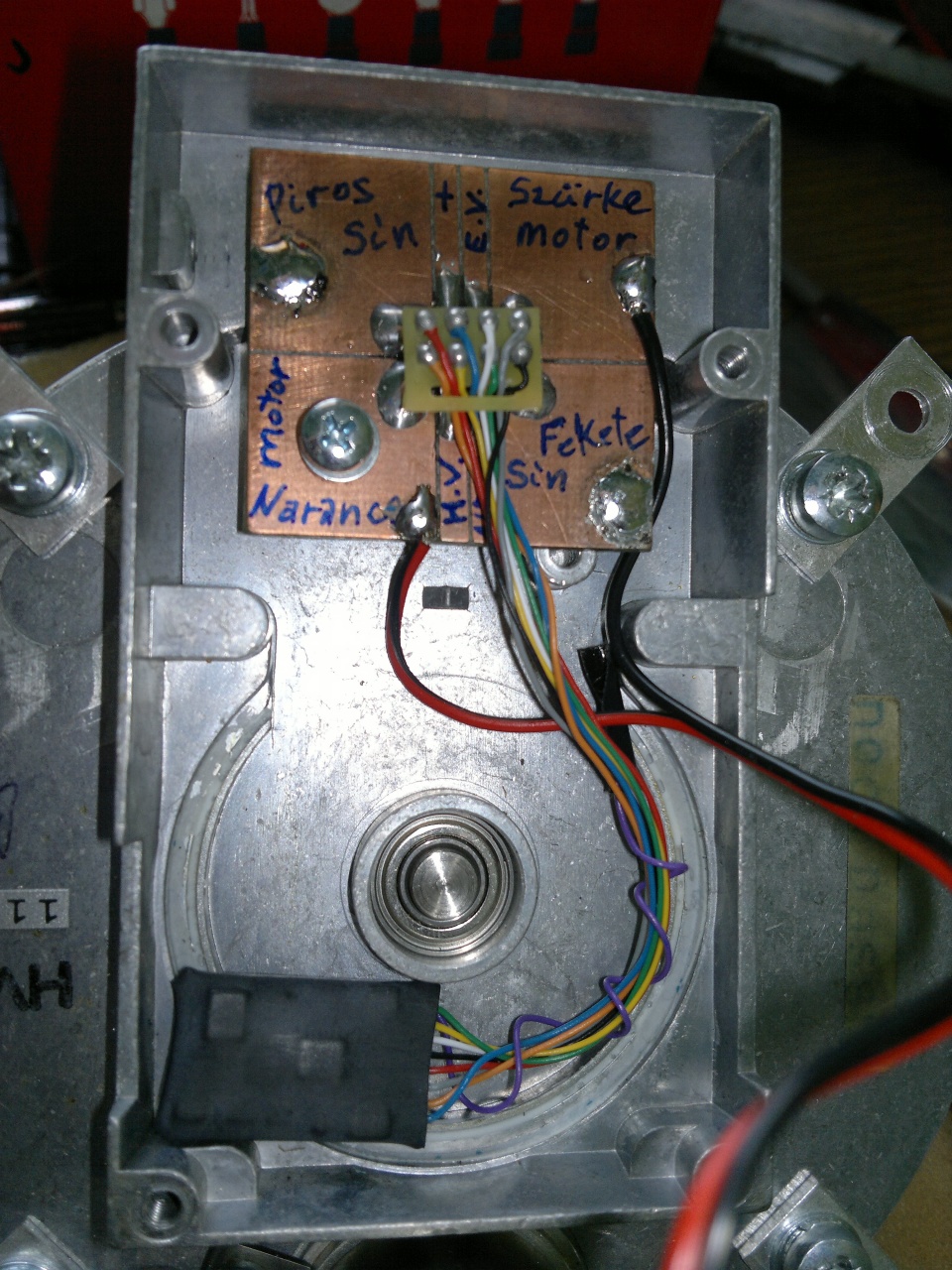

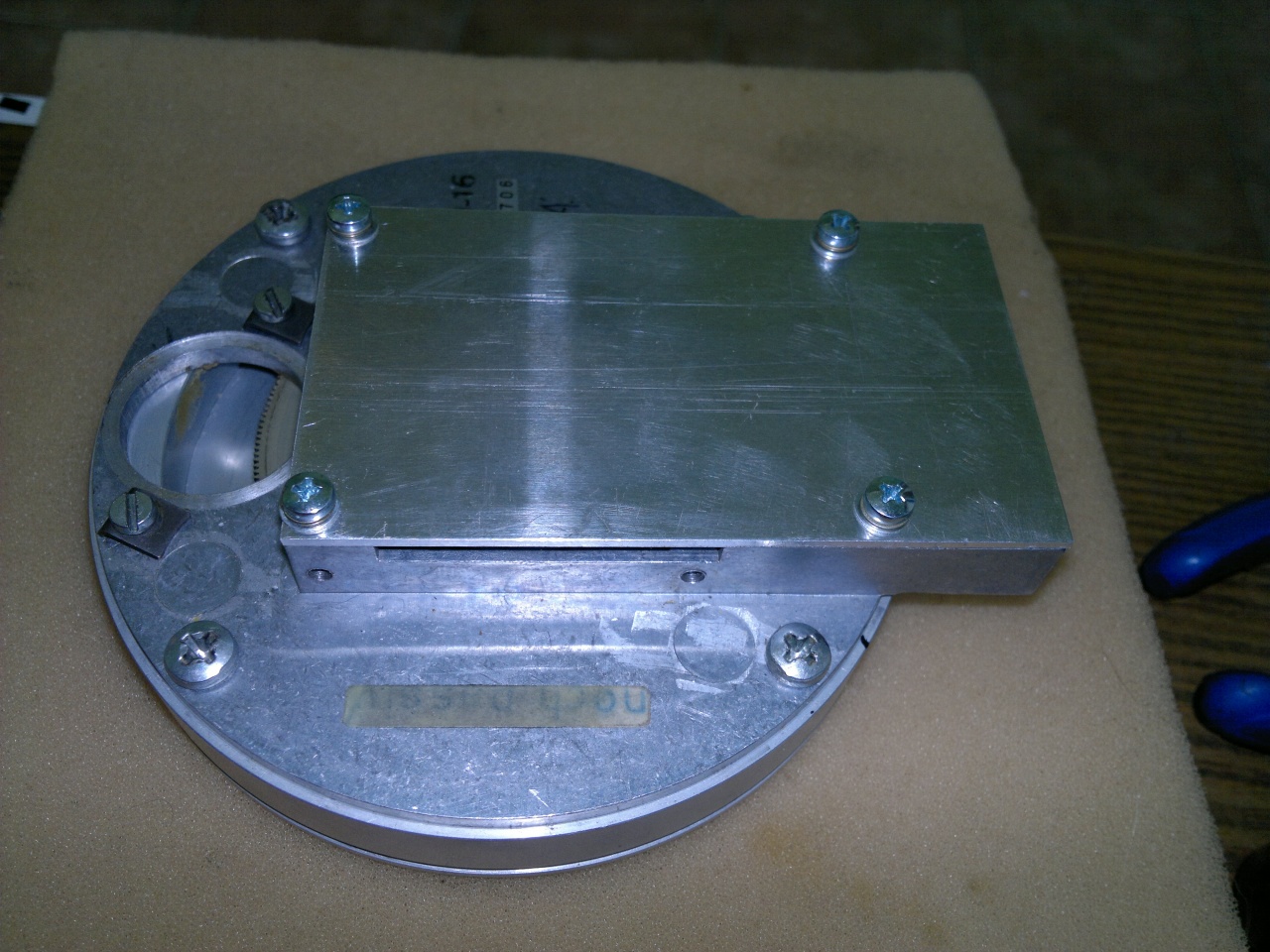

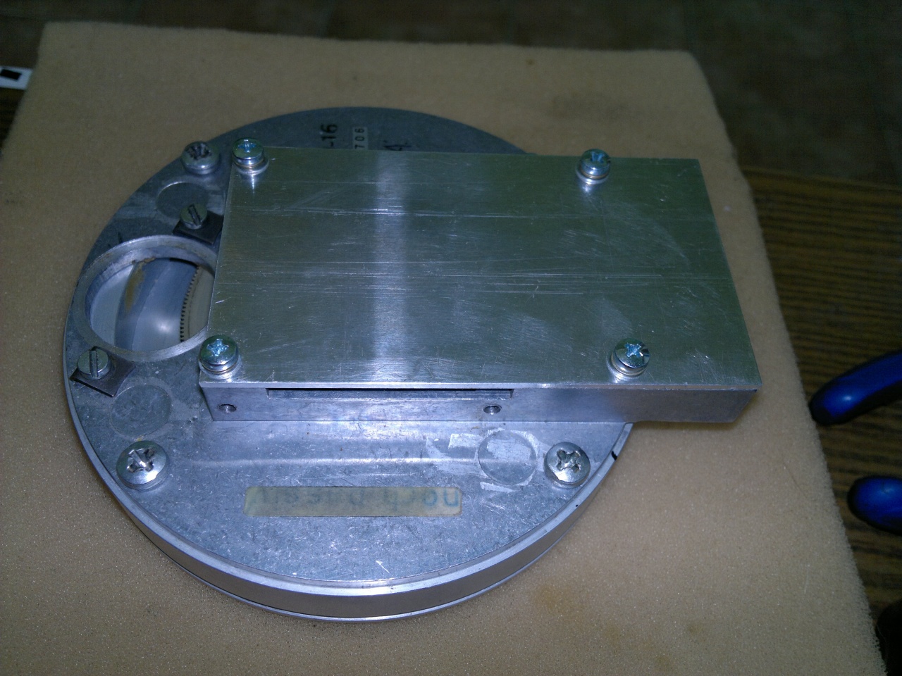

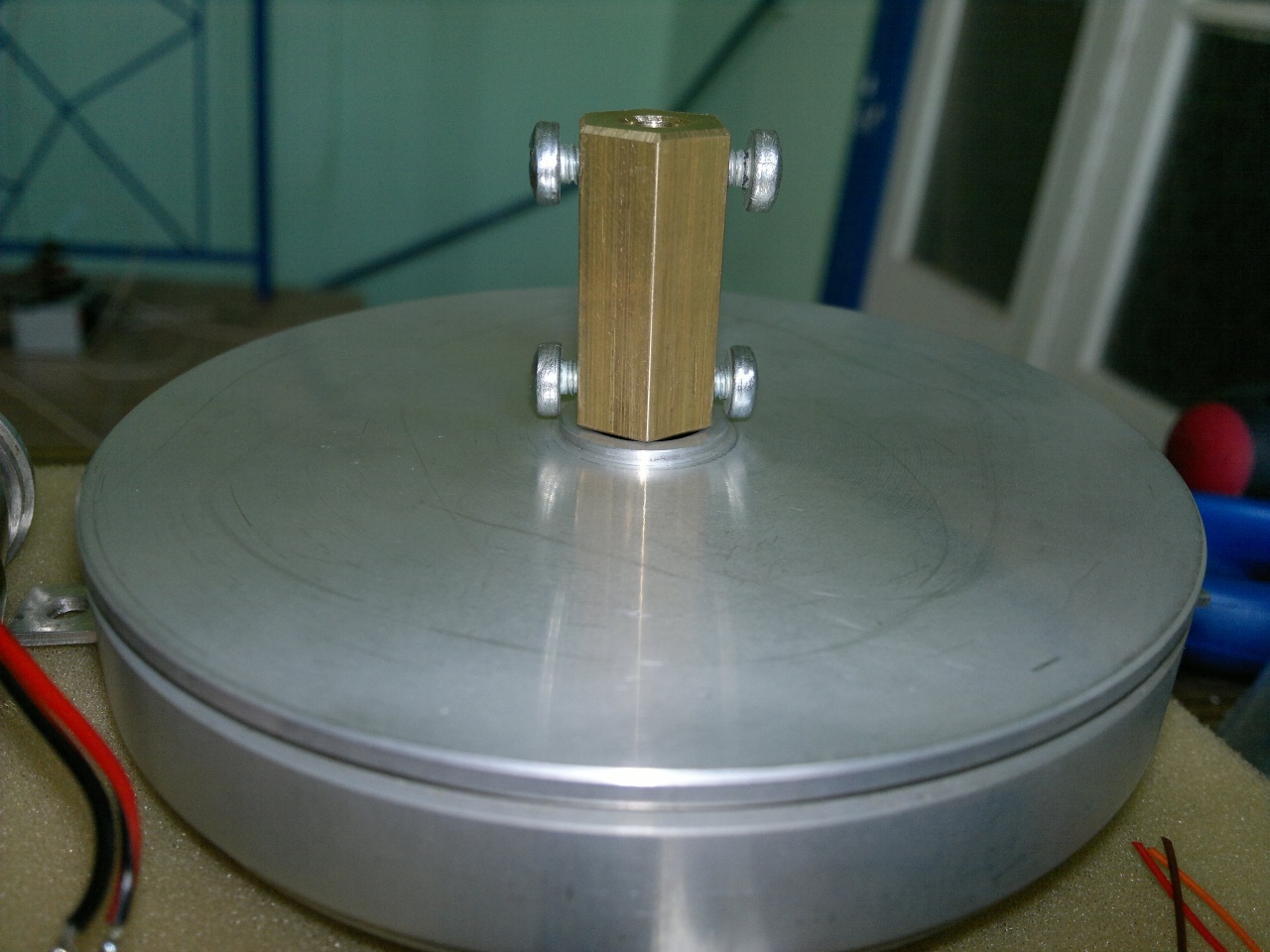

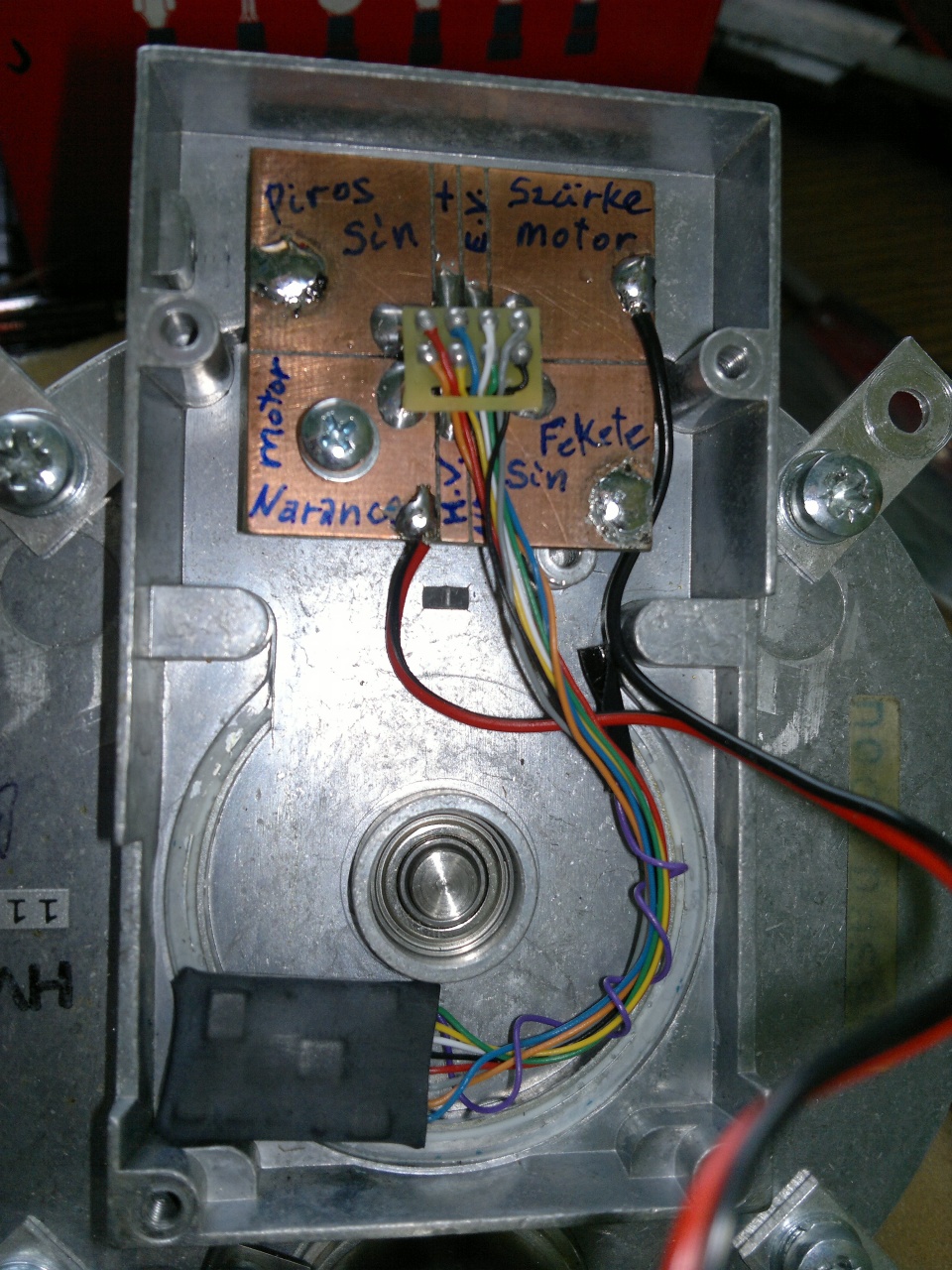

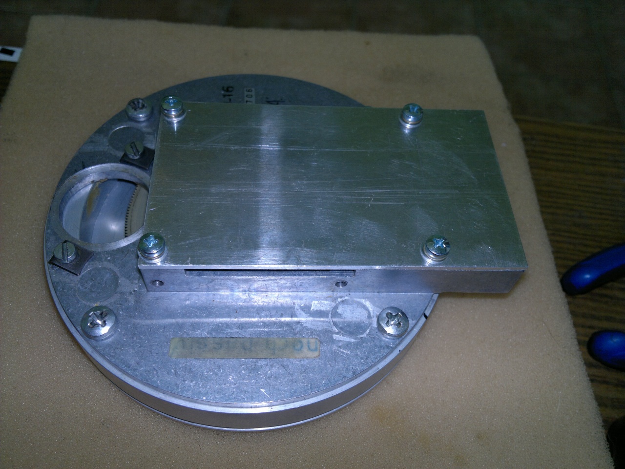

(#17659) Fordítókorongos válasza FriTTz hozzászólására (#17569) Válasz • Jún 2, 2013
Szia FriTTz!

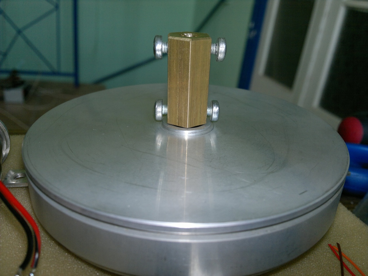

Én így alakítottam át ezt a hajtást:
Tengely kilógása kevés volt + 10mm-t lehetett kihozni belőle,a rögzítőcsap átfúrásával.
Csináltam hozzá egy nyáklapot a dekóder fogadására és egy fedlapot is.
Nagyon precíz szerkezet finom mozgásra képes,de csak dekóderrel hajtva a legjobb!
Jó modellezést!:korongos
(#17660) FriTTz válasza Fordítókorongos hozzászólására (#17659) Válasz • Jún 2, 2013
Szia, miért kell hozzá dekóder?
Az az igazság, hogy nem akarom közvetlenül a fordítókorong tengelyére rakni a meghajtást.
Valahonnan kell majd szereznem egy kb 25 cm átmérőjű fogaskereket és azt akarom majd a fordító alsó tengelyére rakni és meghajtani valami csigatengelyes motorral, hogy a reteszelés is meg legyen oldva és az áttételcsökkentés is jó legyen és mindezt léptetőmotorral.
(#17662) Fordítókorongos válasza FriTTz hozzászólására (#17660) Válasz • Jún 2, 2013
Tápegységről is lehet hajtani, úgy is jó,de annyira finom mozgást nem lehet elérni vele mint dekóderrel.
Majd,ha rászerelsz egy hidat akkor meglátod,híd nélkül nem olyan látványos.
Főleg olyankor jön jól a finom forgatás amikor a kijáratokkal szemben kell pontosan megállítani!
(#17663) Fordítókorongos válasza FriTTz hozzászólására (#17660) Válasz • Jún 2, 2013
Ez a végtelen csigás-nagy fogaskerekes hajtás rendben van,de akkor minek ez a hajtás?
