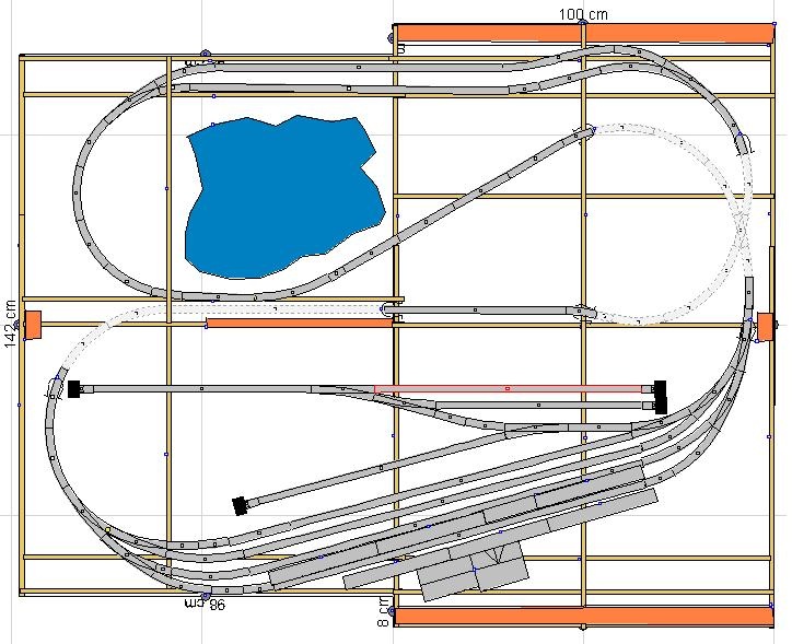

Én úgy látom, hogy a onnan nézve a terep kvázi lejtene majdnem végig, a nagy állomás szintjéig, nem?
Én a "tó" bal felső sarkához tennék még egy vasúti hidat, és a tavat folyóvá alakítanám. Meg az az "állomás" odafennt, eléggé érdekes ott, mert átláthatatlan az egész, a dupla ív miatt. Meg amúgyis, nagyon rövid az egyenes rész benne, és egy kicsit átrajzolnám a nyomvonalat, és a folyó felé peronnal egy enyhe ívbe tennék egy megállóhelyet az állomás helyett.

(#11469) etwg válasza HarciSün hozzászólására (#11451) Válasz • Dec 15, 2012
A modellben a viz mélységét nem érdemes valos mélységgel modellezni, mert amugy sem adja vissza azt amit vársz töle.
Sokkal egyszerübb és hatásosabb max. 1-2 cm medret kialakitani, azt festéssel megmunkálni - minél mélyebb a meder annál sötétebb. szoval a parttol befelé megfested mondjuk 3-5 cm szelességben a közepe meg lehet már egyszinü (nem okvetlenül kék, de az sem nagy baj csak sötétebb legyen).
Part szélébe rakhatsz mindenféle dolgot a stégmaradványtól kezdve az elsüllyedt csonakon át az öreg babakocsiig, autogummi stb. csak élethübbé teszi a szomoru valoságot...
Akár halakat is rakhatsz a tóba egy-egy gombostü tetejére ragasztva.
Végül takard le az egészet 2-3 mm-es plexivel, majd alakitsd ki a partvonalat (homokkal, gipsszel stb.). Igyekezz az ármenetet a mederbe optikailag simára csinálni. Ha ez megvan, jöhet a nád, a csuszda a még állo stég, csonak stb. Ezeket szépen ragaszd pillanatragasztóval a plexire.
Ha minden jol a helyén van, önts rá több rétegben vizimitáciot (Faller, faragaszto, epoxy, polyeszter stb.). Ezzel megkapod a nem tükörsima felületet, és a természetes partvonalat.
Ha akarod még hajszáritoval némi hullámot is csinálhatsz.
Èrdemes elöre egy kis diorámán kifürkészni az eljárás csapdáit (anyagoktól, ügyességtöl, szemmértéktöl stb. függö az eredmény).
Ha ezek adva vannak, akkor viszont meghökkentö!
(#11470) etwg válasza csíkosháTTú hozzászólására (#11458) Válasz • Dec 15, 2012
Kiegésziteném, hogy elképesztöen fontos tény, mégis nagyon gyakran felejtik el a modellezök, hogy a természet nem hülye.
A viz általában lefelé folyik - a természetes vizek meg még inkább. (Rengeteg idejük volt kialakitgatni a folyási irányt.)
Ebböl az következik, amit már korábban mondtam, hogy a látott terepasztalon a természetes vizfolyás a jobb felsö sarokból a bal also sarok irányába mutat.
Ezt az alapvetö tényt illik figyelembe venni nemcsak a terep kialakitásánál (mert azt is nagyban az esöviz alakitgatja a valoságban), de méginkább akkor, ha vizfelületet akarunk modellezni.

(#11471) BR95 válasza HarciSün hozzászólására (#11456) Válasz • Dec 15, 2012
Elküldenéd nekem a .tra fájlt? Ha tudok egy kicsit rajzolgatni, akkor kevesebb rossz tippet adnék...
Egyébként igen valahogy így gondoltam.
Jól gondolom, hogy ágyneműtartós ágyat vettetek? Azért van a bal oldalon szűkebb helyed? Oda csukódik a rugó?
Józsi

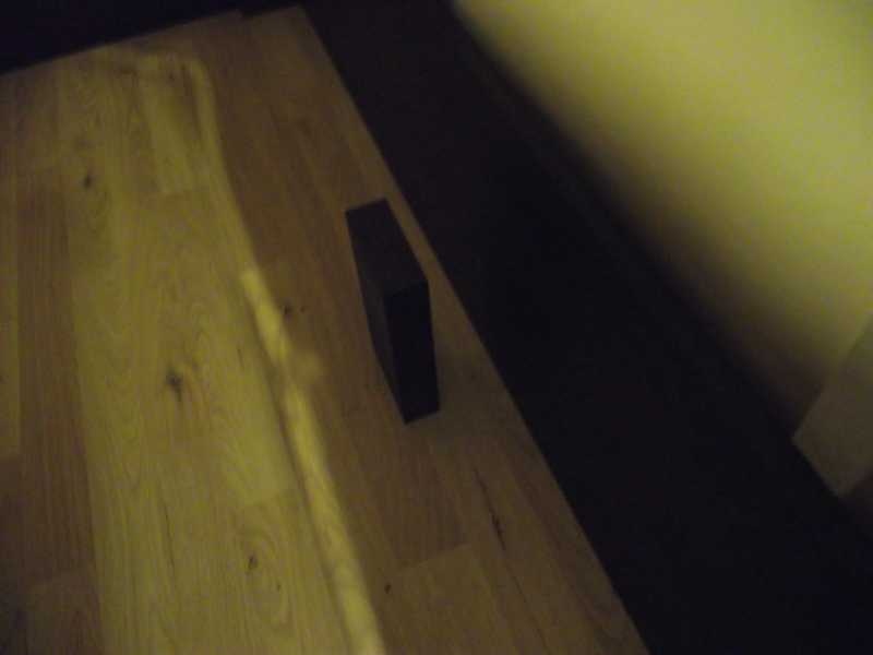

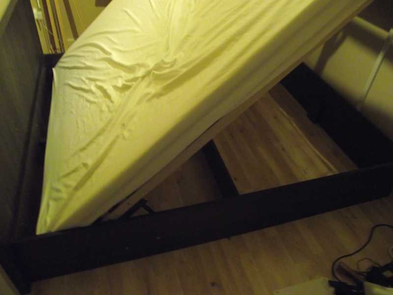

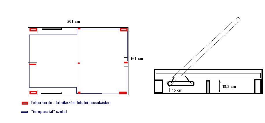

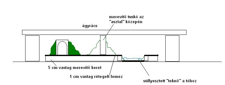

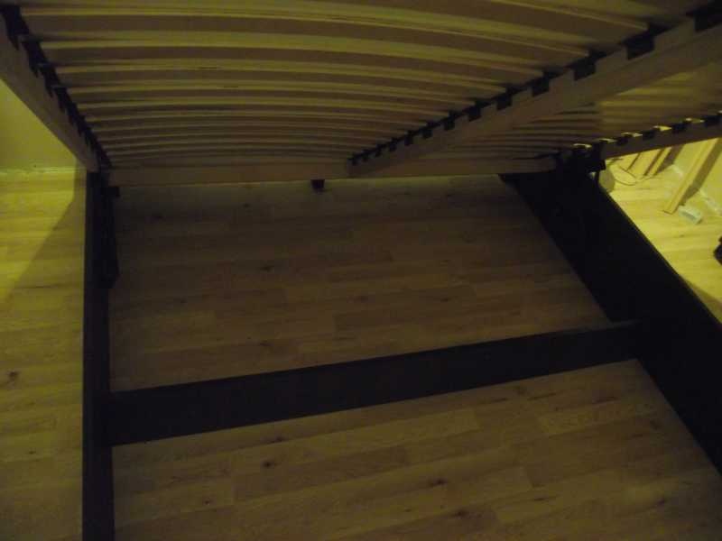

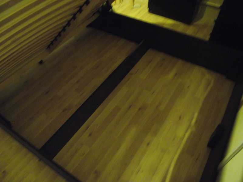

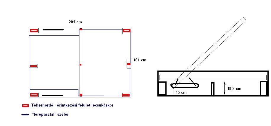

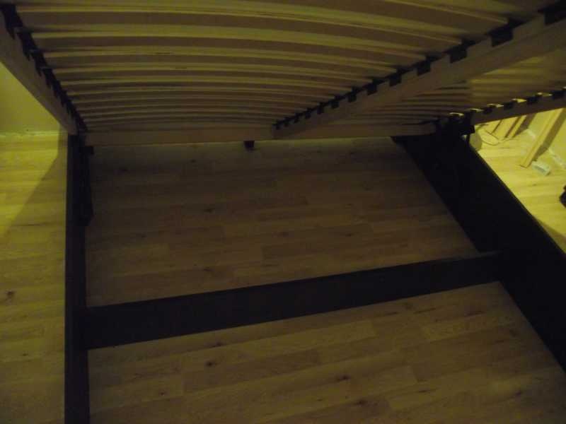

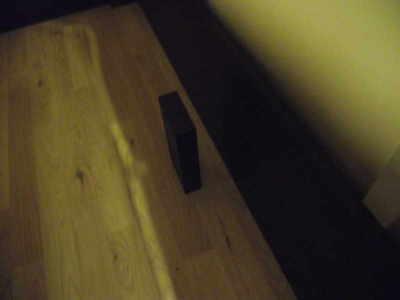

(#11474) HarciSün válasza BR95 hozzászólására (#11472) Válasz • Dec 15, 2012
Na akkor, hogy tiszta legyen fényképeztem, rajzoltam.
Szóval az ágykeret maga nagyon egyszerű: a földön ácsorognak a bútorlapok és azon belül összesen 6 db tuskó amire rácsukódik az ágykeret. A tuskókat előre látó módon nem ragasztottam be, azok még kivehetőek. A középső deszkát is csak csavarral rögzítettem, annak a legfontosabb funkciója az, hogy a lecsukódó ágyrács közepét és két végét megtámassza (máshol nem is ér hozzá).
Az elképzelés az, hogy a fejrész két szélén lévő tuskó marad (az úgyis a rugók mögött van) a középső és a 3 lábrésznél lévő kimegy a középső deszkával együtt. A helyére kerülne be az "asztal" úgy, hogy a tuskók helyett annak a sarkaira (és közepére) csukódjon rá.
A teljes belső magasság (a tuskók magassága) 19,3 cm, de a pálya és a domborzat nyilván ennél alacsonyabb lenne. Úgy számolok hogy 5x5cm lennének a merevítő lécek, mondjuk 1 cm vastag rétegelt lemez (lehet hogy 8mm is elég) és maximális beépíthető magasságot úgy 16 cm-ben határozom meg, illetve a széleken és középen egy helyen (inkább csíkban) lenne a teljes 19,3 cm amire rácsukódik a rács. így 10 cm magasságom lenne az alaplemeztől az alagutakhoz - dombokhoz. A pálya teljesen sík! Semmilyen emelkedő nem lenne benne. A tónál gondoltam úgy, hogy "lesüllyesztem a teknőt" így ott 5 cm mély "gödör" lenne amibe majd a tavat lehet belealkotni.
A fejrésznél bonyolítja kicsit a dolgot, hogy a rács lefelé is mozdul így ott max 15 cm lehet a magasság (épp befér az alagút de arra semmi nem kerül)
Mivel a fejrész felé nyílik az egész, ezért jobb oldalon a lábrésznél lenne a "vezérlő állás" - ezért tettem arra a részre az állomási csonkákat és a legtöbb váltót, hogy elérjem a rendezéshez.
Folyt. köv. a tobbi képpel.

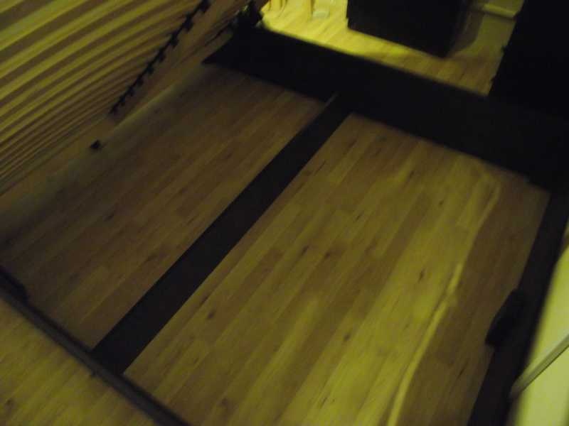

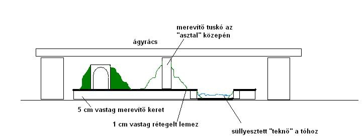

(#11475) HarciSün hozzászólása Válasz • Dec 15, 2012
Szóval a maximális belső magasság (a biztonság kedvéért) 16 cm lenne amiből 6-ot a keret és a rétegelt lemez visz el, tehát minden felépítmény (töltés, vágány, alagút) maximum 10 cm magas lehet - ezért kérdeztem korábban, hogy mekkora egy alagút portál amire azt a választ kaptam hogy 8 cm, tehát beférnek a "hegyek" alagutastól.
A merevítőlécek helye azért fontos mert középen és a sarkokon nem csak az asztalt hanem az én habtestem súlyát + a páromét + az ágyrácsot is az fogja tartani (persze az egész a földön áll) tehát mindenképpen középen kell futnia keresztben a merevítőnek amire rákerül a tartó tuskó - ez váltja majd ki a középső gerendát csak nem keresztben hanem hosszában. Ezért viszont nem könnyíthetem ki a merevítőket.
Hát nagyjából ennyi, remélem sikerült érthetően körbeírnom a problémát. Talán látszik, hogy miért ilyen fontos nekem a tervezés és miért fárasztom ezzel ennyit a nagyérdeműt
Köszönöm mindenkinek a segítő szándékot és a türelmet!

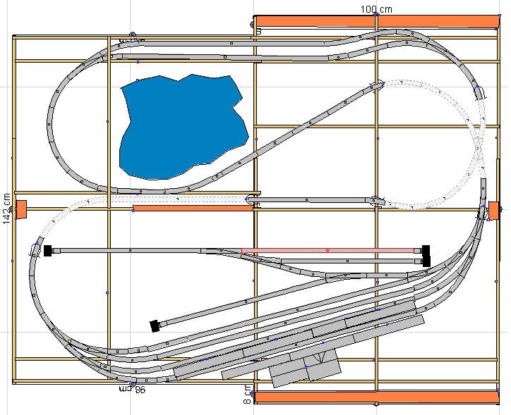

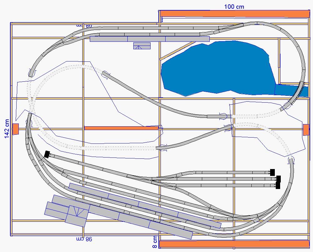

(#11476) HarciSün válasza BR95 hozzászólására (#11471) Válasz • Dec 15, 2012

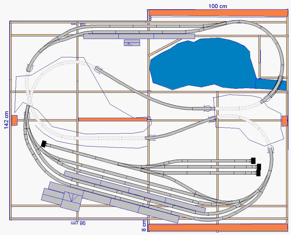

BR95: Csatolom a jelenlegi tervet
Igen, végül mégiscsak felnyitós lett. Annyiból örvendek, hogy ha odáig eljutok, hogy szerkezetkész lesz az "asztal" és a vágányok, állítóművek és a vezetékelés kész akkor az egészet be tudom építeni az ágy alá és onnantól nem foglal helyet illetve védve is van...
etwg: Nálam az alagutak legfőbb szerepe, hogy eltakarja a baromi éles ívek egy részét és főleg a kereszteződést ami végképp nem lenne valósághű látvány egy nyílt vonalon.
ágyalja8-tel...tra

(#11479) BR95 válasza HarciSün hozzászólására (#11476) Válasz • Dec 15, 2012
Figyelj csak! Ezen a pályán csak Köf, meg T334 fog közlekedni kéttengelyes kocsikkal? Nagyon kicsi a 83116!
Józsi

(#11483) HarciSün válasza etwg hozzászólására (#11482) Válasz • Dec 15, 2012
Felnyitós az ágy (lásd fenti képeket) úgyhogy már nem kell kihúzni sehova sem az asztalt.

(#11485) BR95 válasza HarciSün hozzászólására (#11483) Válasz • Dec 15, 2012
Tekintsd (illetve tekintsétek) meg kérlek!
Józsi
ágyalja8-tel...tra
(#11486) HarciSün válasza BR95 hozzászólására (#11485) Válasz • Dec 15, 2012
Ez tetszik! Jók az ívek és a vágányok is megvannak "darabra".
Egyetlen apró bajom van vele: mint írtam az ágyrács az asztal jobb oldalán nyílik fel, tehát a jobb oldalon nyílik ki teljesen, ezért minél inkább oda kellene minden a tolatáshoz szükséges vágányt orientálni. Azaz az állomás vagy egyenes, vagy pont a másik irányba kellene, hogy "ferdüljön" hogy minél inkább elérhető legyen.
(#11487) BR95 válasza HarciSün hozzászólására (#11486) Válasz • Dec 15, 2012
Hoppá! Ezen az infón meg én siklottam át...
(#11488) HarciSün válasza BR95 hozzászólására (#11487) Válasz • Dec 15, 2012
Viszont a "teknő" (amibe majd a tó kerül) egy az egyben átkerülhetne a bal felső sarokba és akkor az egész szinte megfordulhatna (a csonkák és a kihúzó iránya persze maradna).
De végre van valami reménysugár

(#11495) BR95 válasza HarciSün hozzászólására (#11488) Válasz • Dec 15, 2012
Törtem a fejem, már folyik a vérem, de nem sikerült nékem tetszőt alkotni.
Ez egy másik verzió. Kucken Sie bitte!
ágyalja8_1-t...tra
(#11496) BR95 válasza etwg hozzászólására (#11489) Válasz • Dec 15, 2012
Remélem belefér a méretkorlátba...
(#11497) HarciSün válasza BR95 hozzászólására (#11496) Válasz • Dec 15, 2012
Valahogy a kettőt kellene egyesíteni... Az elsőben az a jó, hogy a hurok mindkét vége láthatóan az asztal közepén megy végig, klassz "vadregényes" szakaszként, a másodiknak pedig egyszerűbb a vonalvezetése...
Minden esetre mindkettőn el lehet filózni.

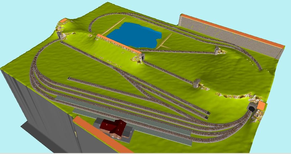

(#11498) HarciSün hozzászólása Válasz • Dec 16, 2012
Na, hát amit tudtam megtettem, ennél jobb tőlem nem igen telik...
Egy-két helyen kénytelen voltam 83116-os ívet is beletenni mert csak úgy fért ki. Fontos lenne tudni, hogy van-e olyan gép ami nem bírja ezt az ívet és siklik vagy "csak" csúnya.
ágyalja9-tel...tra
