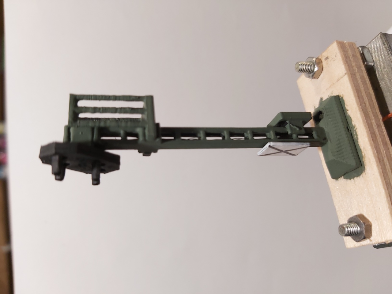

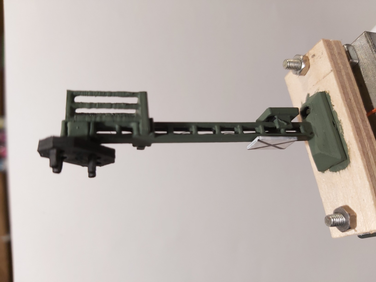

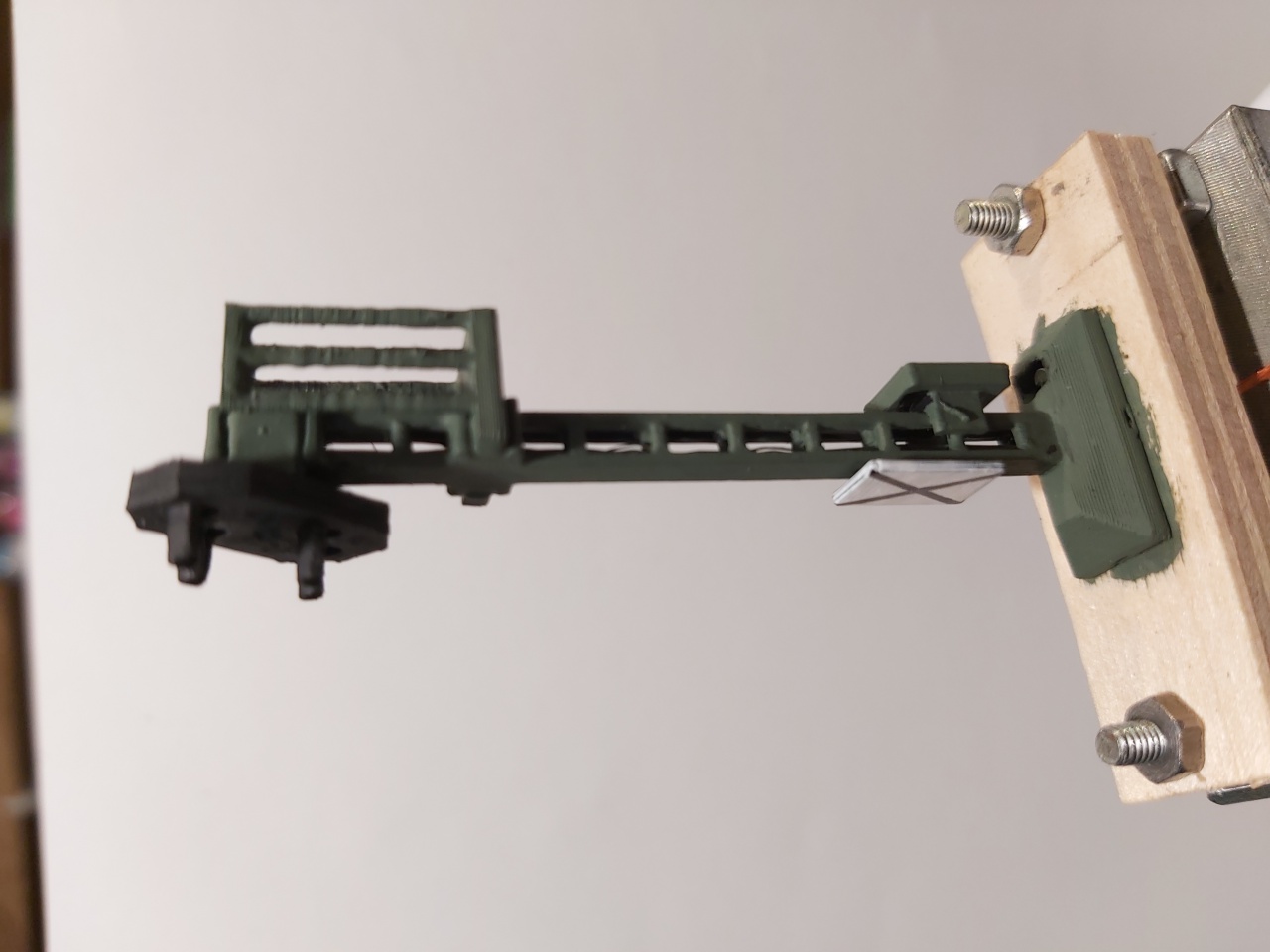

Van több Arduino program ahol van lehetöség a sebesség állitására is. |
(#65996) PéTTer válasza sigabor hozzászólására (#65994)
Feb 18, 2022 |
Szia, keresd JVND kolégát! Amit készít, állítható az elfordulás szöge és a szebesség is.
PéTTer |
(#65997) sigabor válasza PéTTer hozzászólására (#65996)
Feb 18, 2022 |
Nagyon szépen köszönöm a segítséget ,lehet hogy valamit rosszul csinálok ,de nem találom akollégát  |
(#65999) csíkosháTTú válasza sigabor hozzászólására (#65994)
Feb 19, 2022 |
Tudok én is segíteni. |
(#66003) sigabor válasza csíkosháTTú hozzászólására (#65999)
Feb 19, 2022 |
Nagyon szépen köszönöm a segítséget,olyan szervó vezérlőt keresek aminek lehet állítani a sebességét. |
(#66004) csíkosháTTú válasza sigabor hozzászólására (#66003)
Feb 19, 2022 |
CSM192-nek hívják, csak még nincs fent a honlapomon. |
(#66008) Antal Miklós válasza sigabor hozzászólására (#66003)
Feb 19, 2022 |
Bocsi, csak most olvastam a kérésedet.
Ha az arduino-t ismered, használod, ott tudok segíteni.
A MOVING_TIMe = 3000 változót tudod változtatni, ez a mozgási sebesség.
Sok sikert.
Persze meg kell adnod a vezérlési, indulási paramétereket, gombra induljon, stb.
Mivel (millis) alapon vezérel, ezért a mozgás alatt is tud mást figyelni.

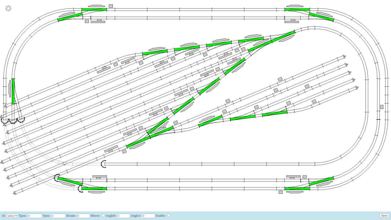

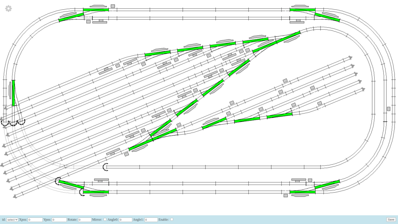

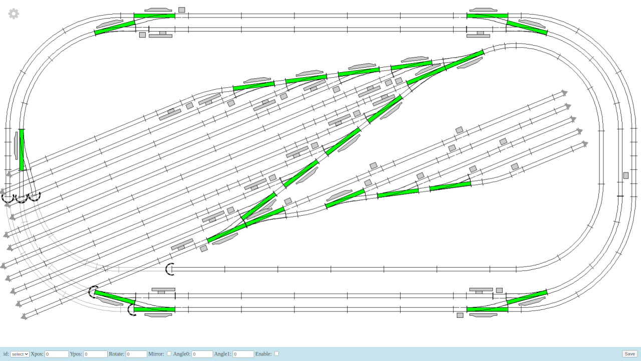

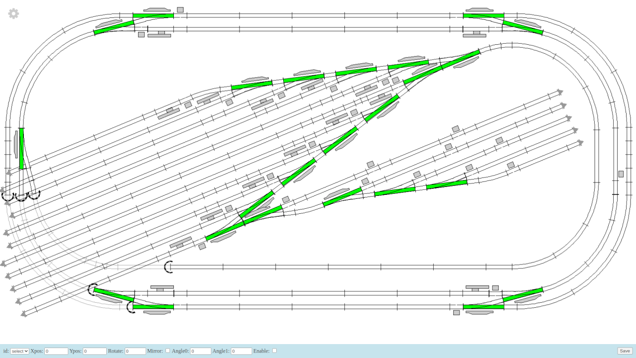

(#66134) Robi hozzászólása
Márc 8, 2022 |
Ha valakit érdekel, csináltam egy Arduino-s programot, amivel tableten vagy PC-n lehet vezérelni a váltókat. Egy ESP8266 alapú board kell és egy vagy több PCA9685 pwm vezérlő szervókhoz. Térképen vannak elhelyezve a váltók, és bökni kell egyet hogy váltson. A felület személyreszabható, minden váltóhoz egyedi értékek adhatóak meg.
Bővebben: Link |
(#66135) Antal Miklós válasza Robi hozzászólására (#66134)
Márc 8, 2022 |
Szia Robi!
Nagyon érdekel, és köszi.
Csak szervos vezérlésregondoltál?
Én jelfogókat használok a váltóhajtóművekben.
Scarmban kell/lehet a pályatervet megadni?
Az ESP8266 a wifi miatt szükséges?
Előre is köszi! |
(#66137) Robi válasza Antal Miklós hozzászólására (#66135)
Márc 8, 2022 |
Szia Miklós!
Igazság szerint nem magamnak csináltam, hanem egy barátnak.
Relével is működhet, de sok váltó esetén itt is kellhet port extender. Igen, az ESP a wifi miatt kell, viszont ezeknek kevesebb szabad IO portjuk van, így alapból talán 8-10 relét lehetne vezérelni. Ráadásul ha két tekercses váltómű van, ahhoz két relé kell váltónként.
Pályaterv készülhet bármivel, Scarm, WinTrack stb. Egy képernyőmentés kell, plusz szerkeszteni kell belőle két képet a váltók különböző állapotaiból.
Elvileg, ha a link alatti data mappa tartalmát letöltöd és kicsomagolod a gépeden, akkor az index.html megnyitásával ki tudod próbálni hogyan néz ki. |

(#66145) Robi válasza JZoli hozzászólására (#66142)
Márc 9, 2022 |
ZIP file-ba úgy tudod lementeni, hogy a zöld Code gomb alatt a Download ZIP opciót választod.
Feltölteni az ESP flash-be már kicsit trükkösebb, ahhoz a leírásban találsz segédletet angolul. |

(#66149) Robi válasza Antal Miklós hozzászólására (#66146)
Márc 9, 2022 |
Talán mást is érdekel, ezért nem gondolom, hogy privátban kellene...
Az Arduino - mint eszköz - a ki/bemeneti pontjai összevannak kötve modulokkal, amik a váltót vezérlik. Ezek a digitális áramkörök 5VDC vagy 3,3VDC-vel kommunikálnak, ezért 24V-os relét csak valami egyéb vezérlőáramkörrel lehetne kapcsolni.
Ha a kérdés arra vonatkozik, hogy a PC megnyomott váltó képe hogyan változtatja a kimenet, arra ez a válasz:
Ez az Arduino panel (pl: Wemos D1) egy ESP8266 chipet tartalmaz, ami képes wifi-n keresztül csatlakozni a router-hez (tud AP módot is, de ez most nem érdekes). Kap egy belső IP címet, mint pl: 192.168.0.5 Maga a chip úgy működik mint egy webserver, ezért a rajta tárolt adatokkal ki tudja szolgálni az IP címre csatlakozott klienst. Tehát a laptopon, tableten böngészőbe beírod a címet, és látni fogod a térképet a váltókkal. Internet sem szükséges működés közben, mert a fontos javascripteket is az ESP flash tárolja. |

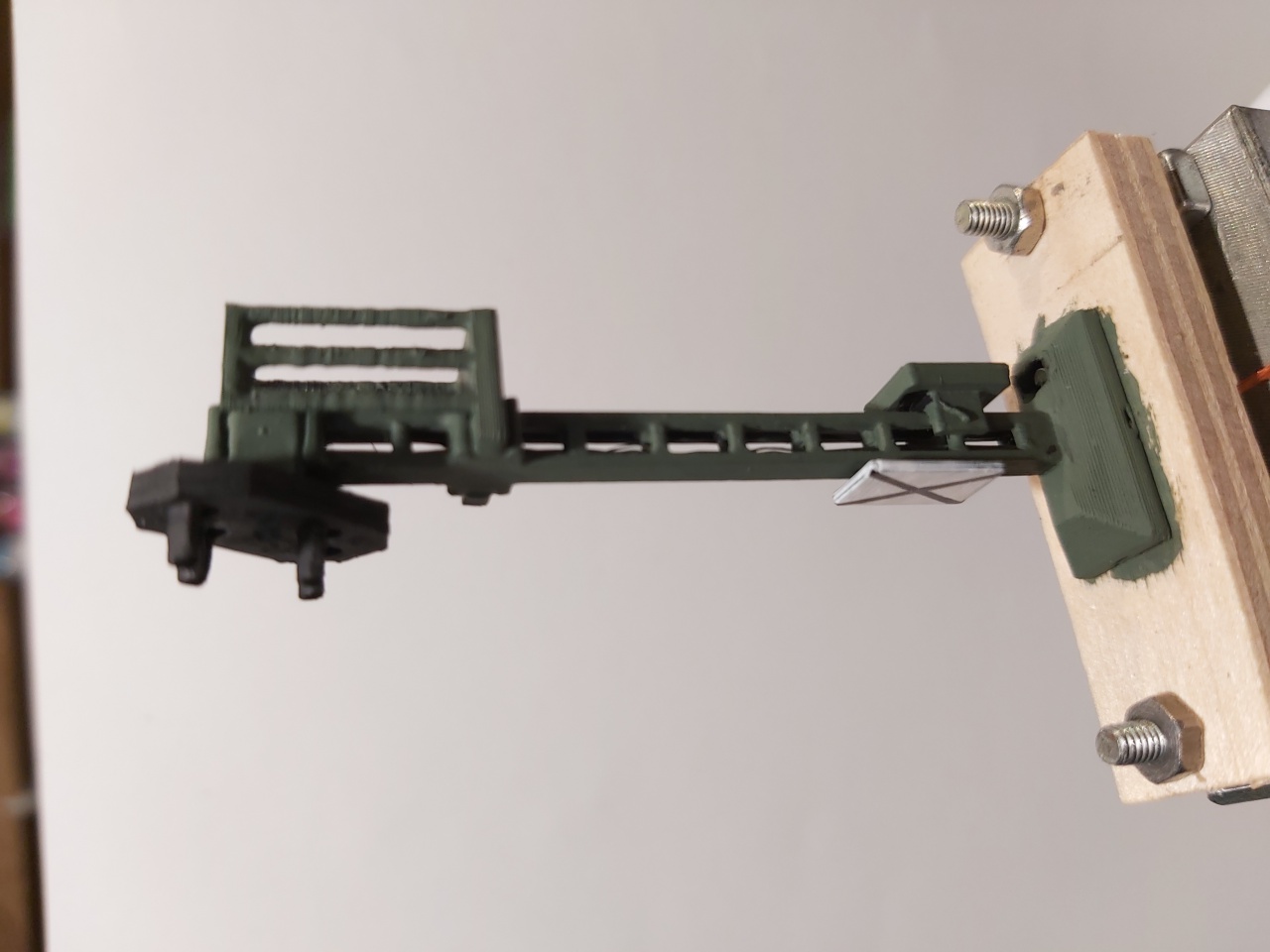

(#67600) Antal Miklós válasza etwg hozzászólására (#67599)
Márc 7, 2023 |
Igen ilyen problémába én is belefutottam, csak nálam egyszerűbb a rendszer, nálam minden TTL szinten történik.
Ezért egy Arduino nano-val és 5 db shiftregiszterrel a be és kimenetein készítettem egy egyszerű eszközpárt, mely egymással - az adó és vevő - csak 3 vezetéken kommunikál.
5 x 8 be és kimenet áll a rendelkezésre, a bemenetre akár optocsatolóval lehet csatlakozni, a kimeneten akármi is lehet, lámpa, jelfogó, stb.
Ha valakit érdekel szívesen megosztom.
Működése: a bemeneten 5 db 74 LS (HC) 165 shiftregiszter bemeneteit kérezi le az Arduino, és írja ki az 5db 74 LS (HC) 595 kimeneteire.
