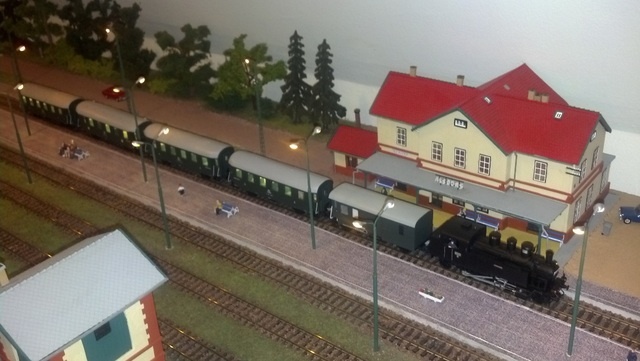

Segítség kellene a világítás kialakításában, még soha nem csináltam. Épületek világítása, közvilágítás és jelzőlámpákat szeretnék. Hogy álljak neki, milyen alkatrészek kellenek hozzá, hogy kell megcsinálni? Bocs, ha triviális a kérdés, de sohasem csináltam még ilyet!
Előre is Köszönöm!
(#20079) zsolesz74 válasza csege hozzászólására (#20076) Válasz • Júl 31, 2013
Szia csege,
gyorsan nézz szét itt a hobbivasúton és találsz sok megoldást!
Lehet SMD, vagy hagyományos LED, esetleg izzóval, vagy bármivel ami világít.
Nem árt egy kis elektronikai ismeret, pl LED előtét ellenállások méretezése, egy kis forrasztási gyakorlat, különösen SMD-hez, stb.
Ezért is legyen egy jó forrasztópákád is, állítható hőmérsékletű. Nem kell a legdrágább, csak jó legyen.
Nézz szét a neten, mert van egy csomó anyag. Aztán ha megtaláltad ami neked tetszik, dobd fel ide a linket, képet, és kérdést hozzá és mehetünk tovább.
(#20090) Frankye válasza zsolesz74 hozzászólására (#20079) Válasz • Júl 31, 2013
Annyival egészíteném ki zsolesz74 kolléga hozzászólását, hogy Antal Miki barátom és modellező társunk itt, a HV oldalon írt már egy-két cikket a témában. (A főoldalról elérhetőek.)
Elektronika kérdéskörben csíkosháTTú és jvnd kollégák (meg jómagam) is tudunk segíteni Neked, ha elakadsz, de első körben én is azt javaslom, hogy nézz körül itt.
(#20091) csíkosháTTú válasza csege hozzászólására (#20076) Válasz • Júl 31, 2013
Elsőnek nézz körül, valóban, hogy mit is szeretnél pontosan. Te szeretnél pl. utcai kandellábereket is csinálni, vagy beéred a gyári cuccokkal?
Epületekbe izzó, de LED-ek is mehetnek, utóbbival jobban jársz, sokkal kevesebb árammal beérik.
Kezdetnek egy tanács: mindenképpen külön tápegységről vagy trafóról járasd a leendő világítást, és ne arról a trafóról, amivel a váltókat állítod. Ugyanis minden váltóállításnál pillanatnyi áramszünet lesz a faluban/városban, vagyis egy pillanatra kialszanak majd a lámpák, amíg a váltó átáll.

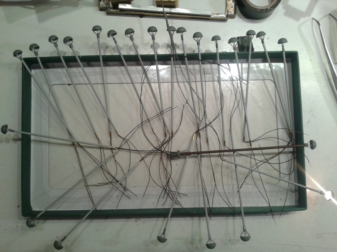

(#20113) csege hozzászólása Válasz • Júl 31, 2013
Szuper! Köszönöm, olvasgattam rengeteget. Már körvonalazódik mit akarok és hogyan. Nem túl bonyolult, vannak épületeim, állomásépületek és raktárépületek. Szeretnék az állomásokra utcai kandellábereket - ebből már ki is néztem egy nekem tetsző gázlámpát amit át kell alakítani - illetve meg akarom oldani az ipartelepek kivilágítását, amit magam szeretnék megépíteni. Tudtuk néhány boltot mondani ahol érdemes vásárolni? Én eddig a hestore-ban nézegelődtem. Ja, és Budapesten lakok.
Gázlámpa

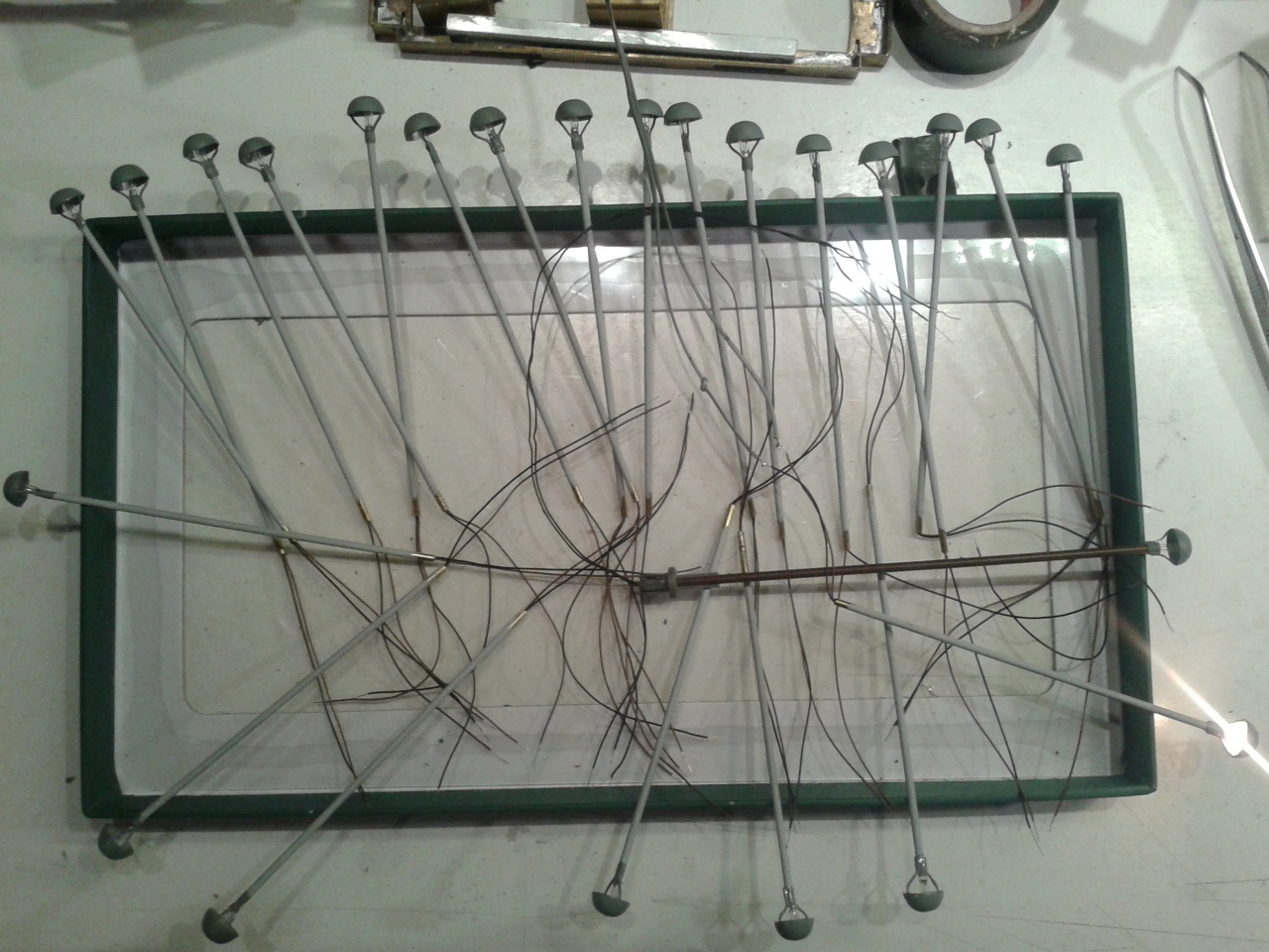

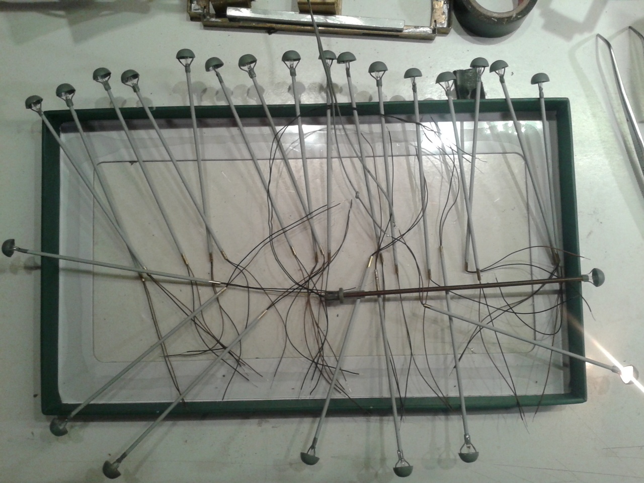

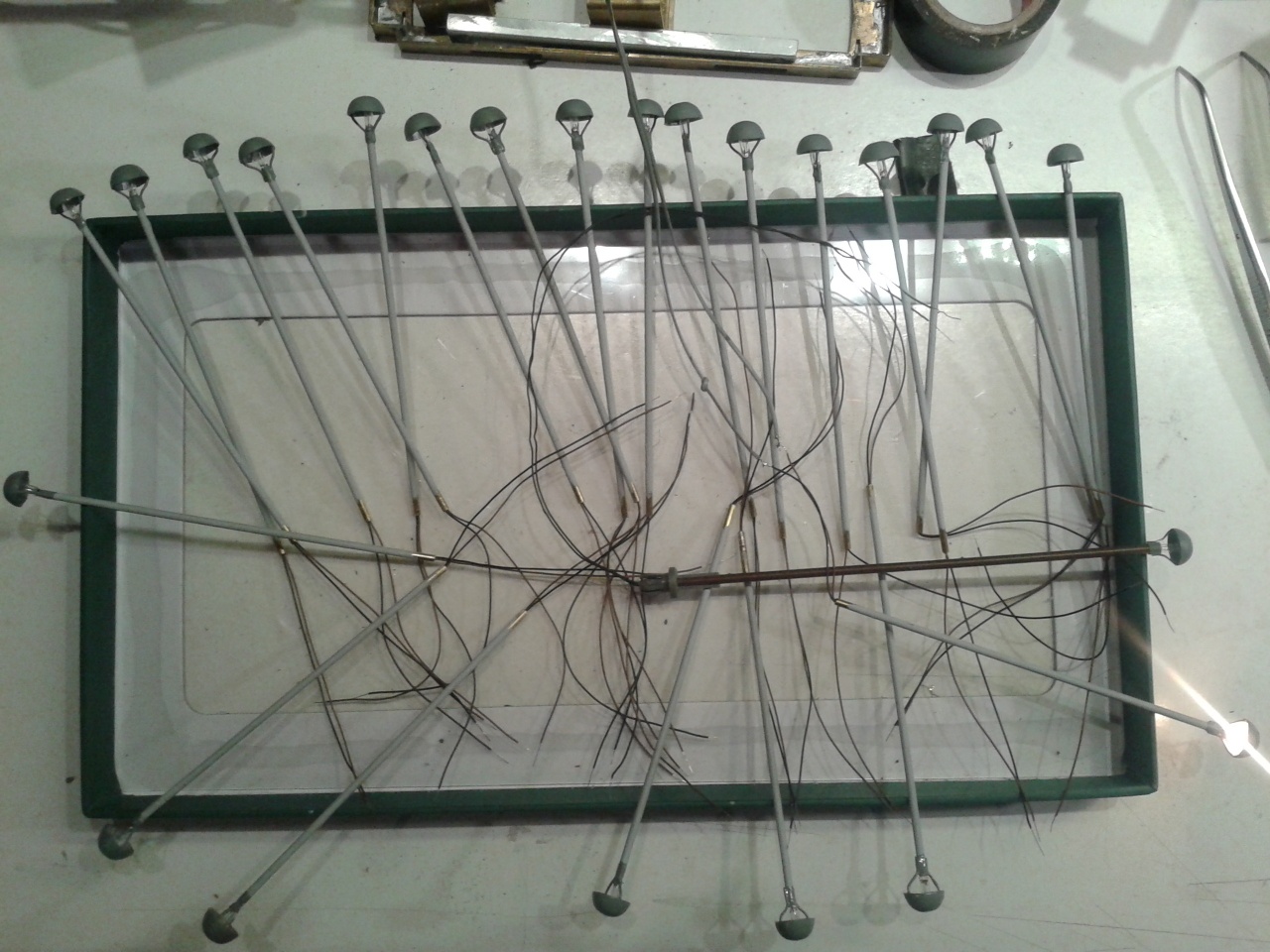

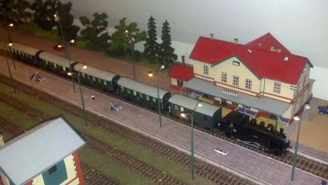

(#20153) HOTotya válasza zsolesz74 hozzászólására (#20143) Válasz • Júl 31, 2013

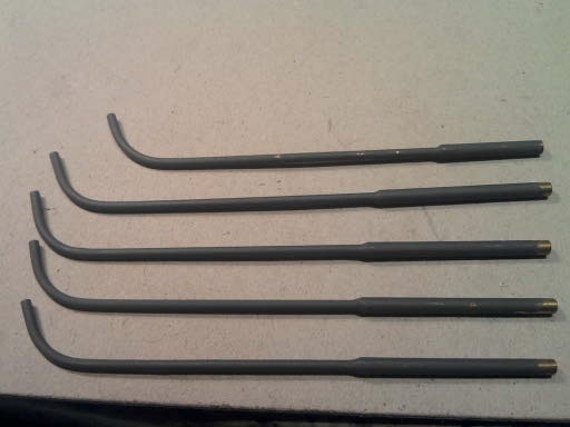

Na találtam egy képet,de ez az Ő képe..
A fólia Kökler(ha jól írom)0.5 tized mm-s és egyszerűen két egyszerű szerszám közt melegen megformáltam...ennyi.. két fa szerszám elég hozzá csak pontosan kell összezárni! Nyákba fúrtam egy külső átmérős furatot,majd szikével körbevágtam(érthető??) majd ragasztás,festés,forrasztás,stb.
(#20156) FriTTz válasza HOTotya hozzászólására (#20153) Válasz • Júl 31, 2013
Klubtalira hozni mert nekem abszolúte nem világos egy része!
(#20162) HOTotya válasza FriTTz hozzászólására (#20156) Válasz • Júl 31, 2013
Mi a nem érthető???? ilyenek is készültek csak a fotók randák.. és ezek ledes és izzós is
(#20164) zsolesz74 válasza HOTotya hozzászólására (#20153) Válasz • Júl 31, 2013
Világos, a NYÁKba fúrtál egy oszlop külső átmérőjének megfelelő furatot és hozzáforrasztottad az oszlopot ehhez a talphoz.
Illetve hozzá ragasztottad, a vezetéket forrasztottad!
(#20165) HOTotya válasza zsolesz74 hozzászólására (#20164) Válasz • Júl 31, 2013
Nem... Azt kérdezted,hogy miképp készült a "búra"! Erre írtam,hogy melegítettem a fóliát majd két fél szerszám közé téve a oszlopos fúrógépen össze préseltem!! a búra szegélyét (mint egy kalap)egy furatba beleszorítva (a másik oldalról)levágtam!! így készült a "búra"...húhhhhhh na így már érthető voltam az oszlop az két réz (átmérő 2-s és 3.5-s)cső összeforrasztva illetve hajlítva ha kell!!!
(#20167) zsolesz74 válasza HOTotya hozzászólására (#20165) Válasz • Júl 31, 2013

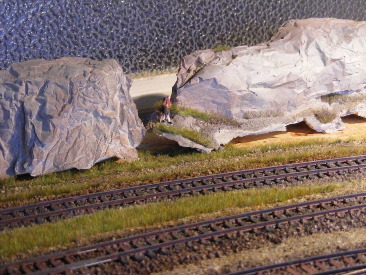

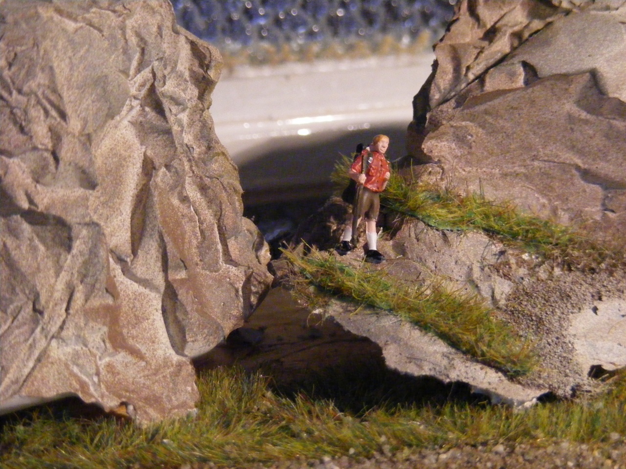

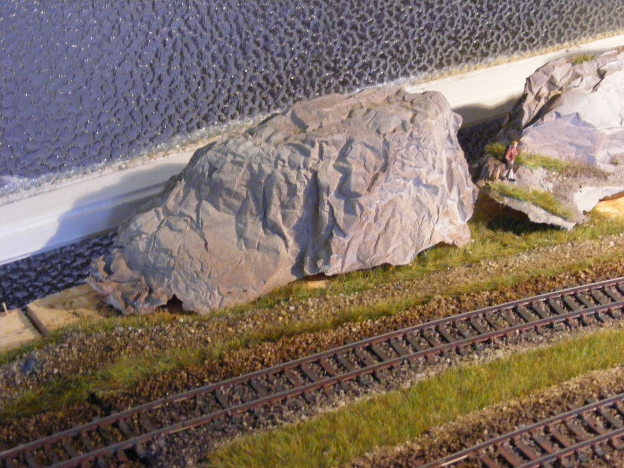

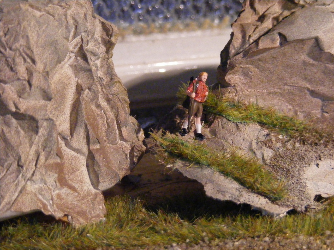

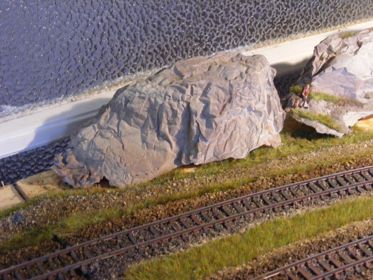

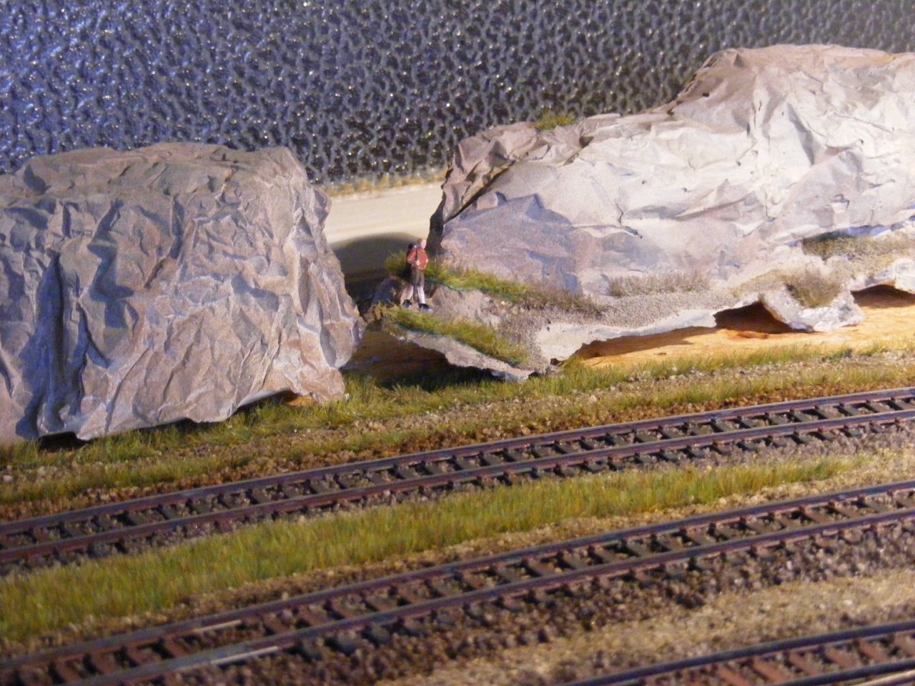

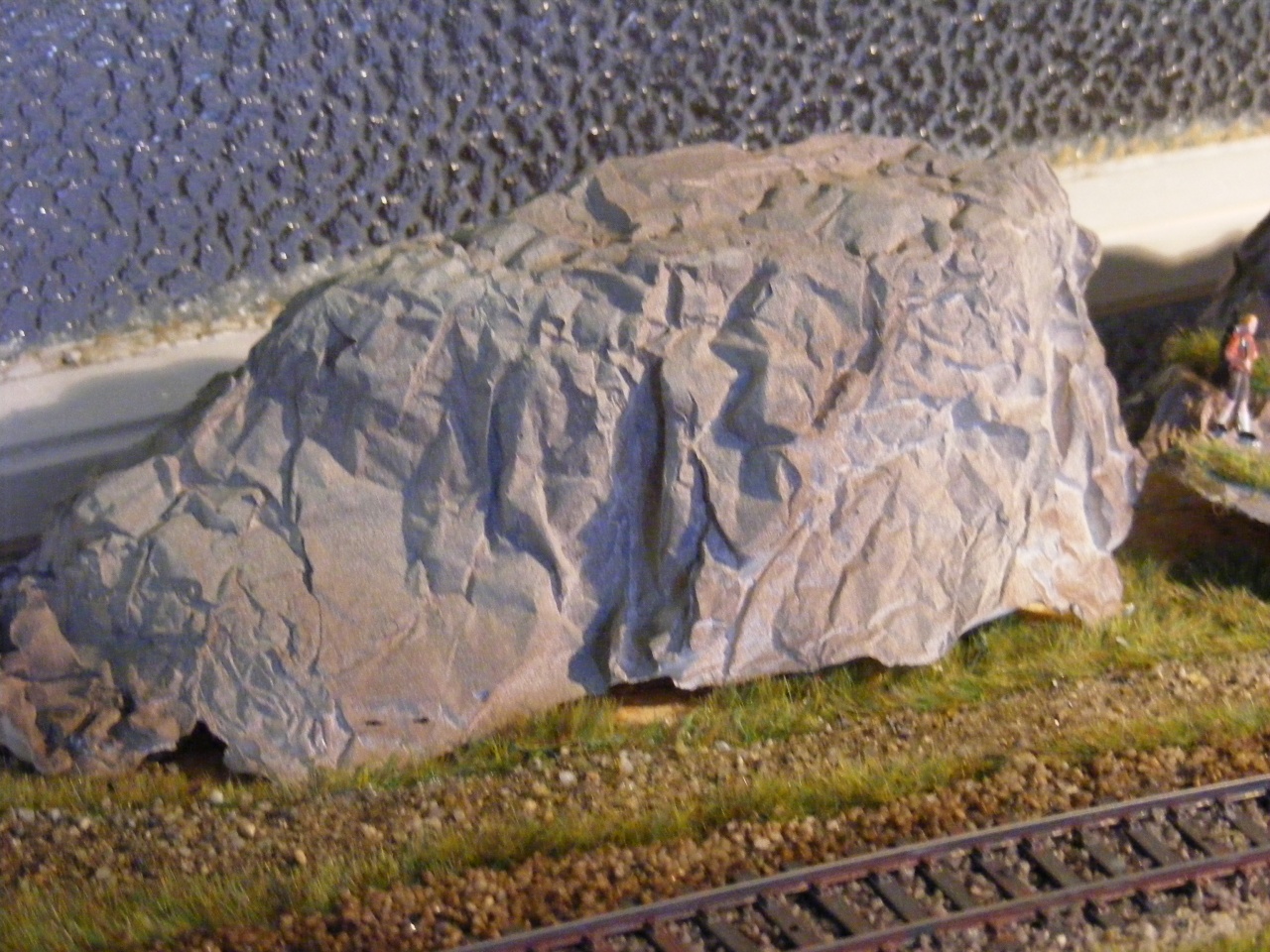

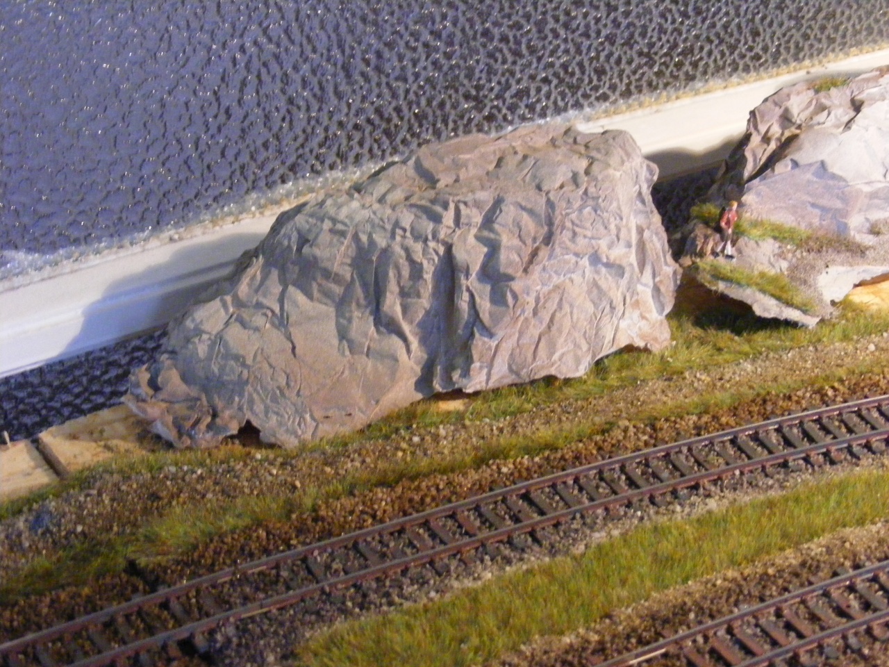

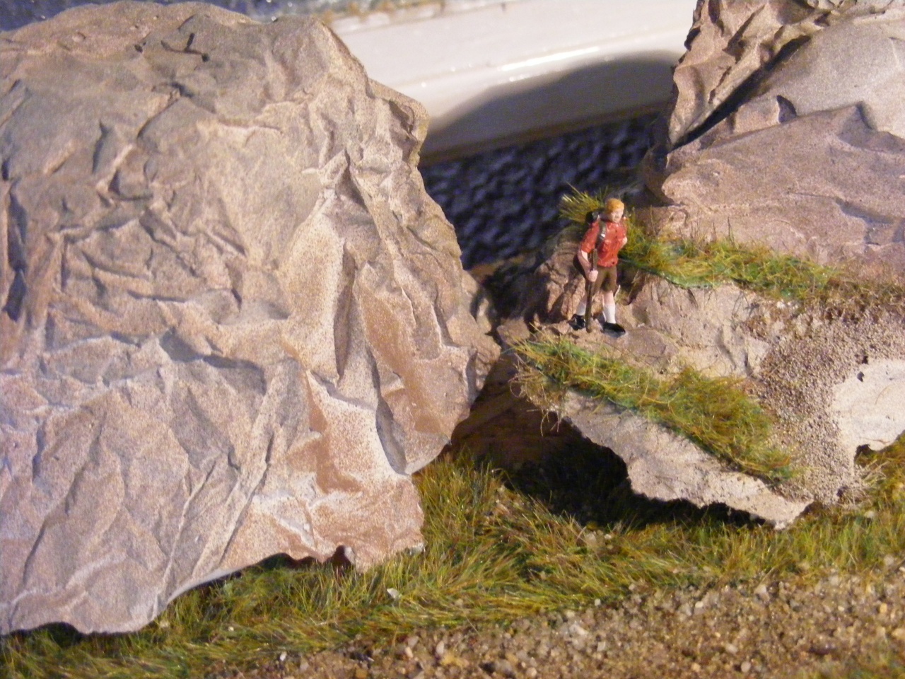

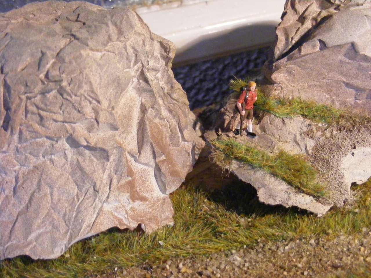

(#20208) Yellow227 hozzászólása Válasz • Aug 1, 2013

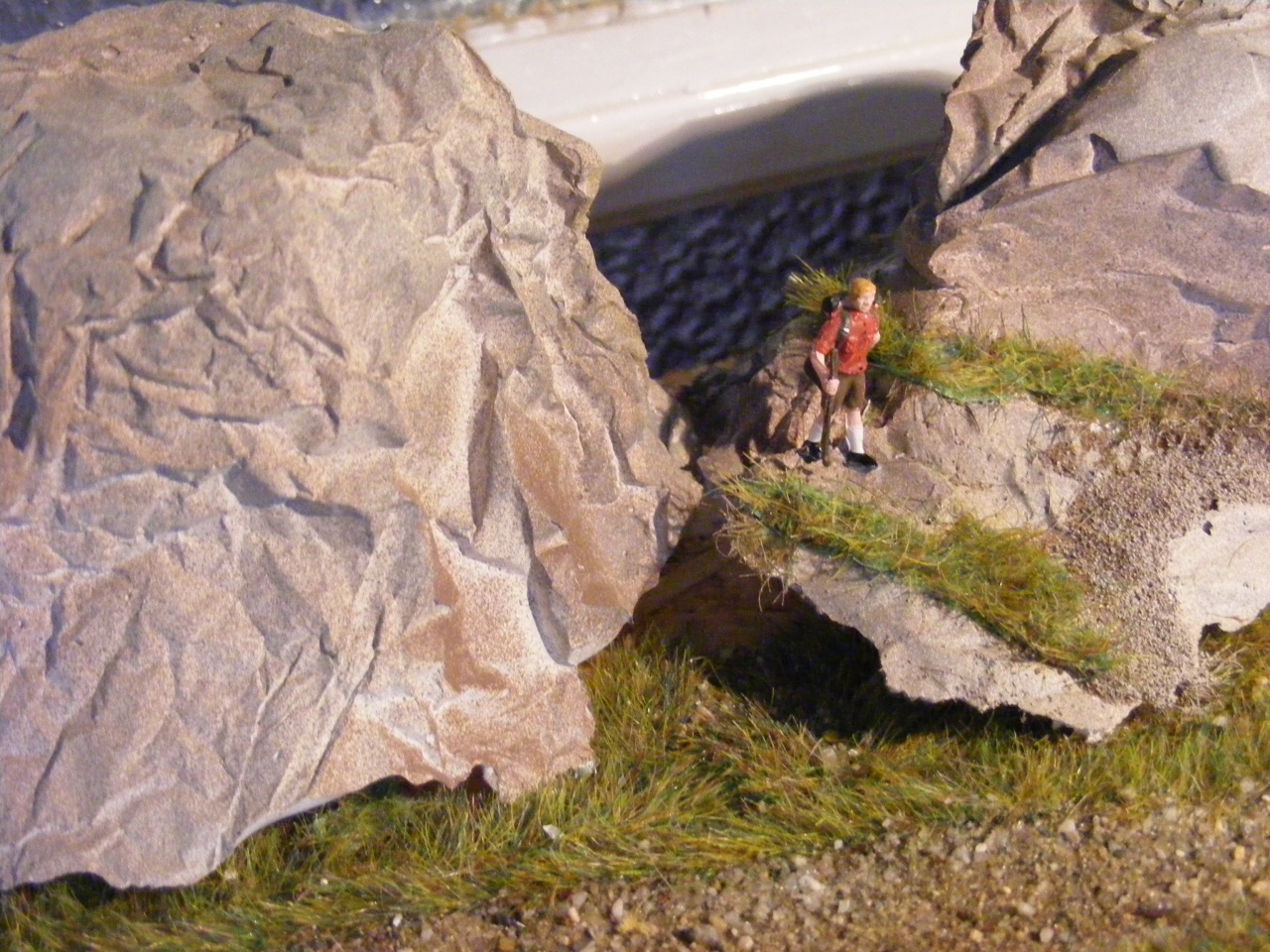

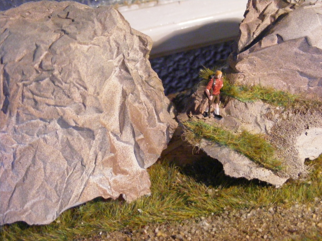

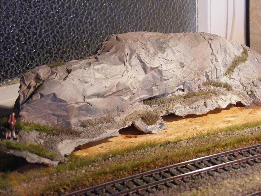

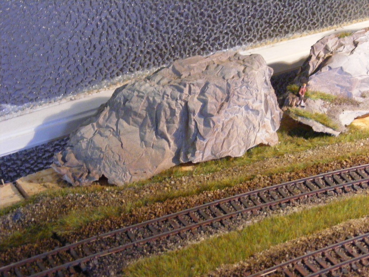

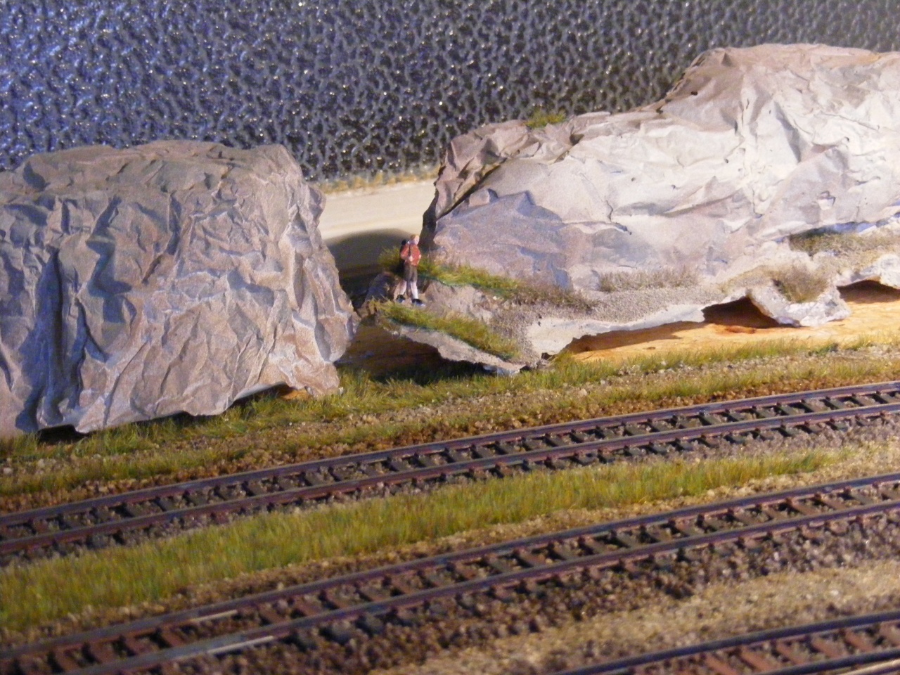

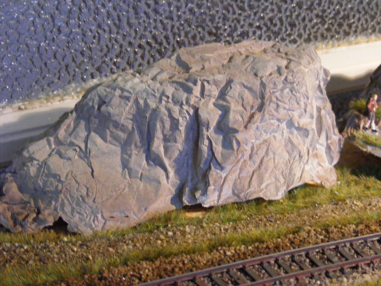

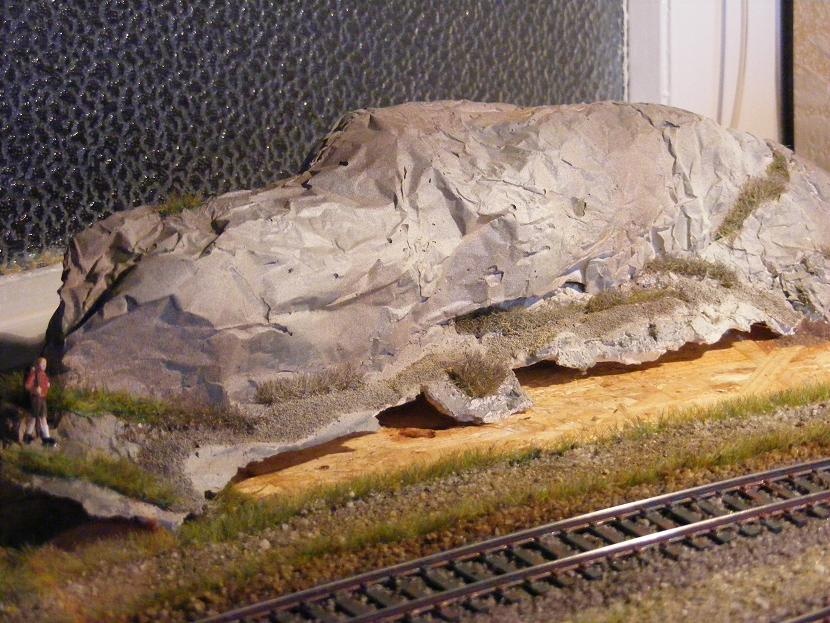

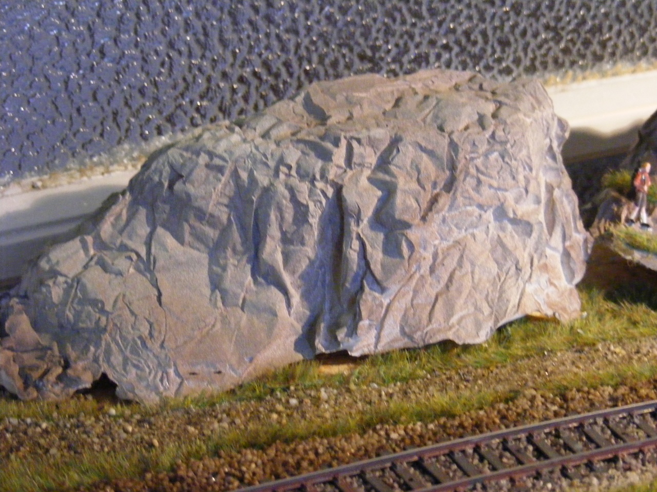

Én megosztanék veletek pár most készült sziklámat,várok véleményeket,amúgy tényleg nem egy egyszerű dolog ez !

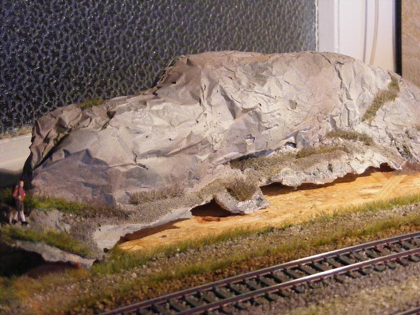

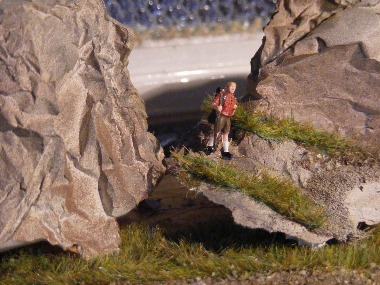

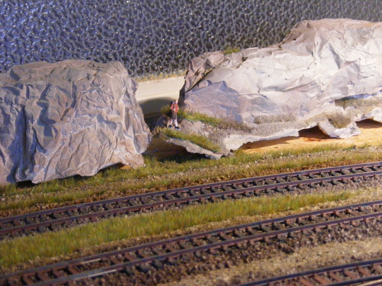

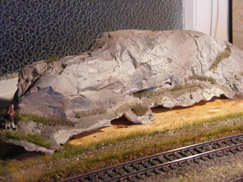

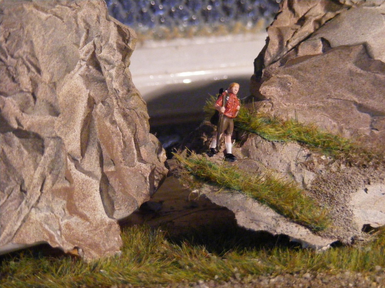

(#20209) Yellow227 hozzászólása Válasz • Aug 1, 2013
és még képek...
(#20217) FriTTz hozzászólása Válasz • Aug 1, 2013
Köszönöm a forrasztás témájú segítségeket, igyekszem őket megfogadni és betartani!
(#20218) FriTTz válasza Yellow227 hozzászólására (#20209) Válasz • Aug 1, 2013
Oké halljuk a titkot!
Miből és hogyan készült?
(#20222) Yellow227 válasza FriTTz hozzászólására (#20218) Válasz • Aug 1, 2013
Szóval,előszöris : fogtam háztartási alufóliát kb 3-4 réteget (jobb minőségűt!!) majd különböző méretű-alakú sziklákra ráegyengettem,ha szépen megvan leveszem róla és kapok egy formát,ezután következett a modellgipsz,vízzel keverve,megfelelő arányban !
Beleöntöm és megvárom amíg megszárad,leveszem a fóliát a gipszről és megvárom amig teljesen kiszárad (én másnap csináltam a folytatást).
Végül vettem modellboltba kétféle Noch akril festék spray-t és ezzel fújtam ilyen szép élethű sziklára!Ennyi a titok
(szerintem megéri,bár a festék nem olcsó!)
(#20223) FriTTz válasza Yellow227 hozzászólására (#20222) Válasz • Aug 1, 2013
Értem, tehát csak sziklát kell találni hozzá!
(#20224) HOTotya válasza FriTTz hozzászólására (#20223) Válasz • Aug 1, 2013
Van ocssón alig használt sziklám... Jutányos áron adom
(#20229) zsolesz74 válasza HOTotya hozzászólására (#20224) Válasz • Aug 1, 2013
Én bármekkora mennyiséget rendelkezésre tudok bocsátani!
Csak el kellene ballagni a Gellérthegyhez!
Házhoz szállítást nem vállalok!
(#20230) zsolesz74 válasza Yellow227 hozzászólására (#20209) Válasz • Aug 1, 2013
Jó lesz, jó lesz! De nem túl nehéz? Tömör gipsz, jól értettem?
(#20240) Yellow227 válasza zsolesz74 hozzászólására (#20230) Válasz • Aug 2, 2013
Ja,igen kicsit nehéz ez viszont hátrány!
Amugy tényleg a balatonról hoztam kis szikladarabokat és azt raktam fóliába igy értettem
(#20241) Yellow227 válasza Yellow227 hozzászólására (#20240) Válasz • Aug 2, 2013
Amúgy egy olyan kérdésem lenne hozzátok,láttam egy-két fotón füvesítést sziklákon,ki mit használ,mármint jöhet esetleg cikkszámmal mondjuk Noch ilyesmire gondolok,ki mit ajánlana?
(#20242) zsolesz74 válasza Yellow227 hozzászólására (#20240) Válasz • Aug 2, 2013
De jó pofa ez a copy paste ötlet!
Próbáld meg valamivel kikönnyíteni akár a gipszkeveréket, akár öntéskor a terméket, pl hungarocell darabokkal.
Esetleg a gipszet felkened rétegenként a mintára...
A festés is jó lett.
