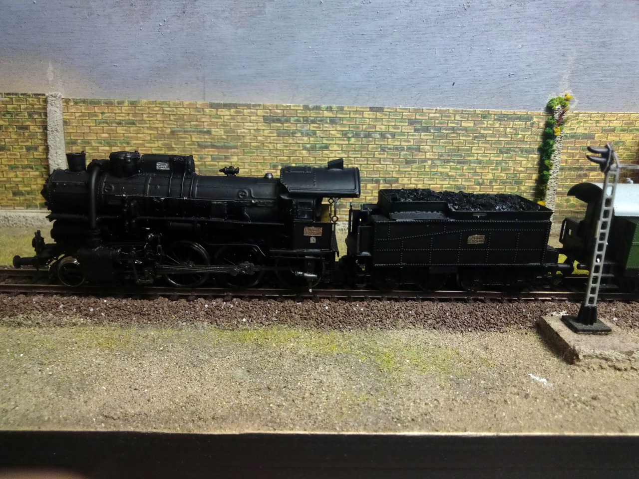

(#61436) csíkosháTTú válasza GABA TT hozzászólására (#61434)
Dec 9, 2019 |
Az a 328, ami nálam van, abban a szerkocsi kasznija teljesen rajta van az alvázon, gyakorlatilag semmilyen rés nincs köztük. Belül üregesre kellene gyártani, mert akkor oda beférne a dekóder, és előre a dekóder helyére meg a hangszóró. A 424-ben ugyan van üreg, de ketté van osztva egy vastag műgyanta "keresztgerendával", amibe a csavar megy, ami összetartja.
Dekóder méretek, amik szóba jöhetnek:
- ZIMO MX648: 20*11*mm
- ZIMO MX649: 23*9*4mm.
Mondjuk ehhez a modell vezetékezését is át kell alakítani alaposan, de ez a kisebbik gond. |

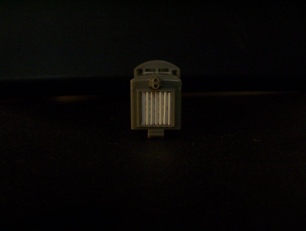

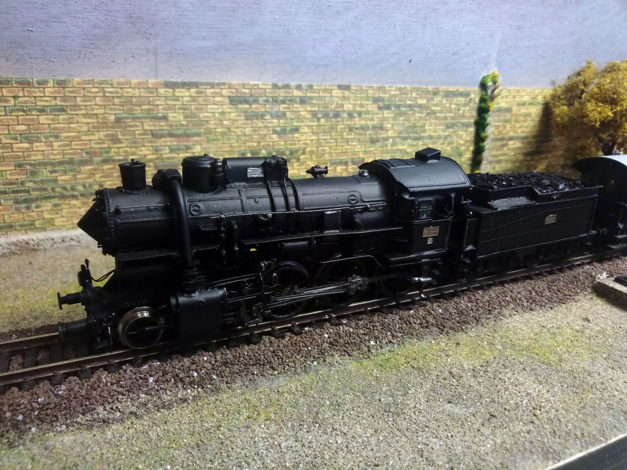

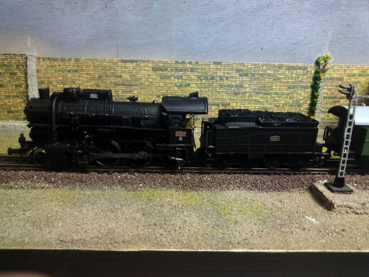

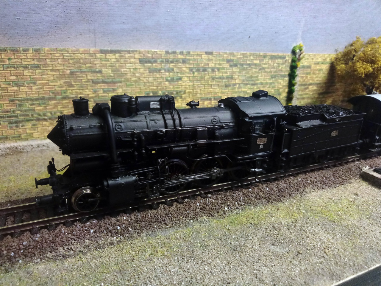

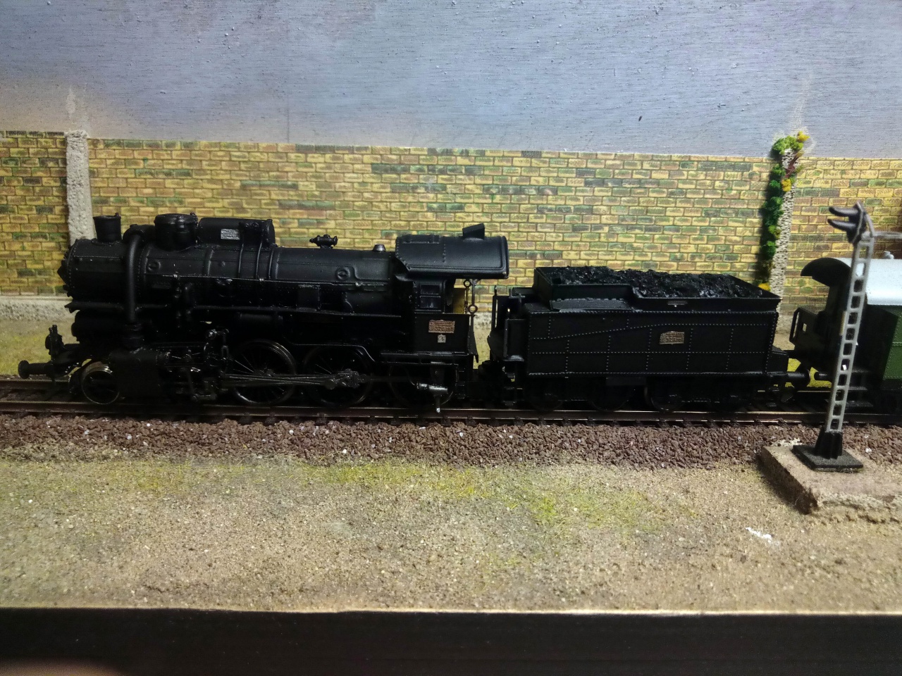

(#61438) csíkosháTTú válasza csíkosháTTú hozzászólására (#61436)
Dec 9, 2019 |
Csak, hogy mindenki tudja, miről beszélünk, két fotó a nálam lévő példányról. |

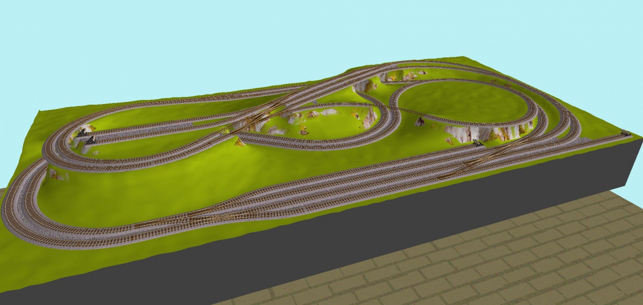

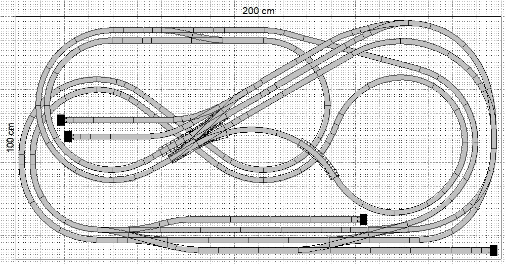

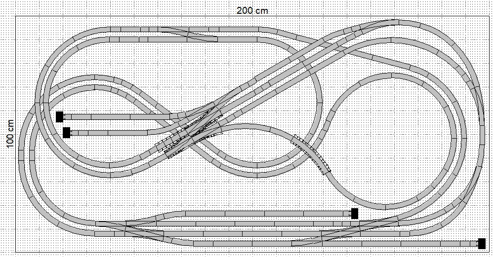

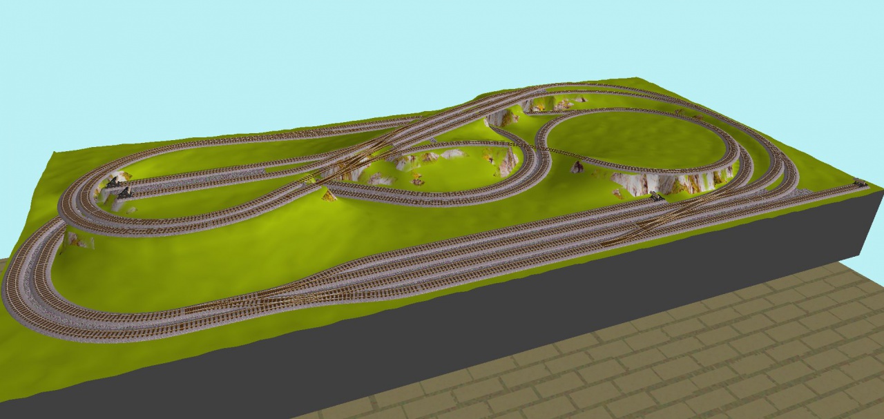

(#61473) szucs.laszlo válasza Frankye hozzászólására (#61415)
Dec 12, 2019 |

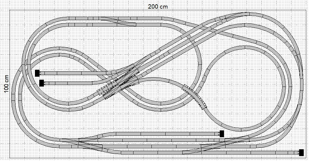

Sziasztok! Elkészültem az első tervekkel az egyik korábban belinkelt vázlat alapján. A célünk az asztallal alapvetően játék, így nem feltétlenül fontos a valóságnak való bármilyen megfelelés, természetesen a használhatóság figyelembe vételével. Az alapvető problémám a szintezéssel adódott, ugyanis olvasgatva itt a fórumon, belőttem a 4% körüli emelkedést/lejtést, de így nincs mindenhol elég hely függőlegesen a vágány keresztezéseknél. Szívesen vennék bármilyen építő jellegű kritikát a tervvel, elrendezéssel, használhatósággal kapcsolatban, illetve elkelne a segítség a szintezésnél... Köszi előre is! |

(#61476) etwg válasza szucs.laszlo hozzászólására (#61473)
Dec 12, 2019 |
A 4% is már a szokás felett van, általában <3,5%-l tervezünk. Azt se felejtsd el, hogy TT méretben még a nem villamositott pályán is kb. 6-7 cm szintkülönbség kell a keresztezödéshez ( hid stb). Mert a sinek alá is kell valamilyen hordozo meg esetleg parafa. Az már 1 cm vastagságot jelent. Ehhez 2 m emelkedö pályaszakasz kell. Neked sehol sincs ennyi.
A váltot is csak legrosszabb esetben tesszük az emelkedöbe. A modellkocsiknak nincs fékjük, igy azok csak vizszintes pályán maradnak állva.
Arra is nagyon kell vigyázni, föleg a modern KKK kapcsoloknál, hogy azok többsége elképesztöen megbizhatatlan a vertikális ivekben ( azaz amikor a vizszintböl átmegy a pálya az emelkedöbe/lejtöbe.). Ilyenkor ezek egyszerüen szétkapcsolodnak, és a kocsik legurulnak a pályán. Ha még iv is van az emelkedön akkor kizárt, hogy ujra összekapcsolodjanak. (Sajnos ez az ára végtelenségig firtatott modellhüségnek). Talán csak Kühn KKK tett valamit a szétkapcsolodás ellen, de Tillig által szerelt KKK kapcsolok ilyen házi pályán használhatatlanok. Ilyen pályára régebbi BTTB kapcsolo fényévekkel megbizhatobb. (Tilli Start készleteiben használt).
Bocs a sok pesszimizmusért, de sajnos ezek tények. |

(#61479) szucs.laszlo válasza etwg hozzászólására (#61476)
Dec 12, 2019 |
Nem hangzik túl jól amit írsz és mint tudjuk a tények makacs dolgok...  Akkor marad az újratervezés. A szintkülönbség áthidalását meg lehetne oldani egy spirállal egy ekkora asztalon szerinted?? |
(#61480) csíkosháTTú válasza szucs.laszlo hozzászólására (#61474)
Dec 12, 2019 |
TT-ben nincs olyan mozdony, amibe ne lehetne dekódert szerelni.
A cikkszámok most nem mondanak nekem semmit, mozdony típusokat tudsz írni?
Pályaterv. Elsőre nekem ez zsúfoltnak tűnik, meg van vele két helyen is komoly bajom. Letöltöm, és megnézem, aztán még írok, de nem biztos, hogy holnap, mert tele leszek műsor felvételekkel a stúdióban.
Basszus! Nem tudom megnyitni Wintrack8-cal...  |
(#61482) szucs.laszlo válasza csíkosháTTú hozzászólására (#61480)
Dec 12, 2019 |
A típusok:
V200
BR 38.10
V100
A pályaterv nekem is elég zsúfoltnak tűnik így, csak nem akartam még beilleszteni az alagutakat és a terepet, hogy jobban látszódjon a pálya vonalvezetése. Az emelkedőkkel/lejtőkkel is vannak gondok, ezen már elkezdtem munkálkodni.
Lementettem a tervet a 8-as verzióba, talán meg tudod így nyitni. |

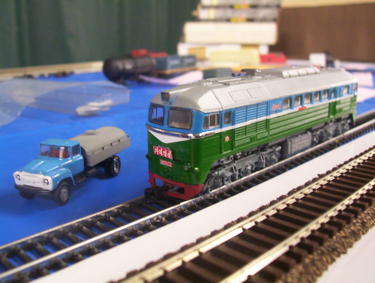

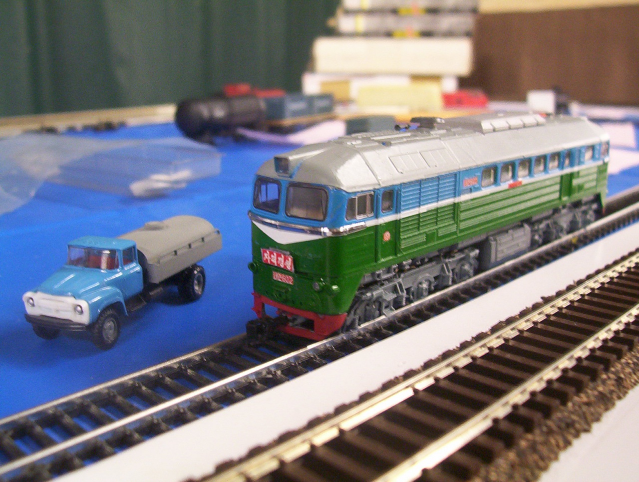

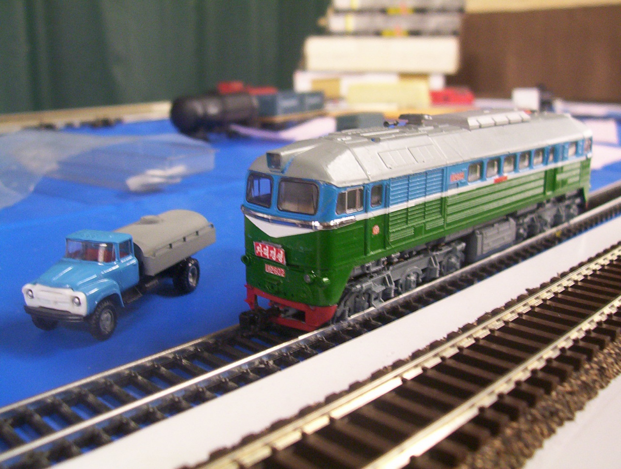

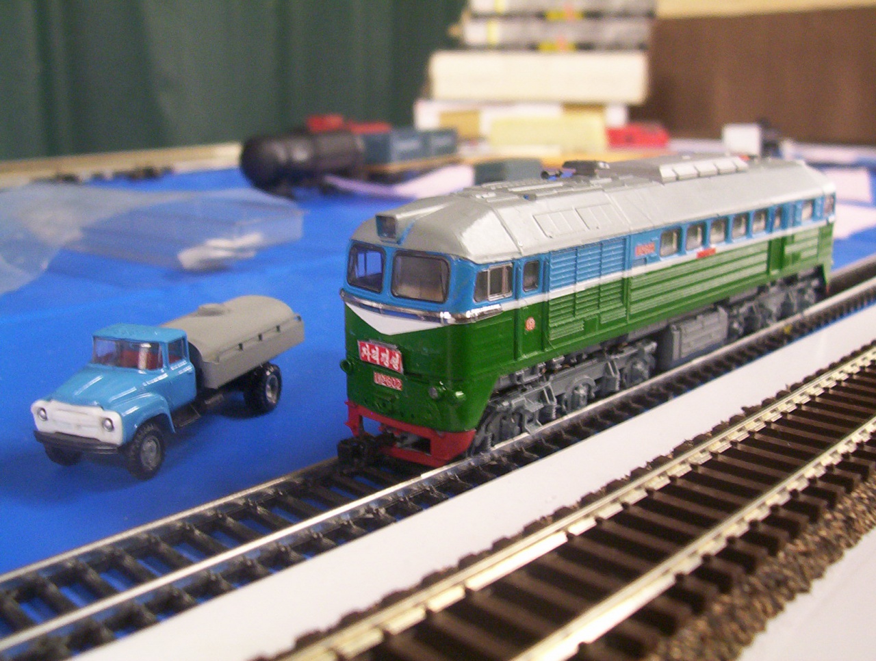

(#61483) wesTTcoaster válasza etwg hozzászólására (#61476)
Dec 12, 2019 |
Ha már úgysem élethű a kapcsoló kinézete, ha a létező KKK kupplungok megbízhatatlanok, van egy másik lehetőség is: a brit Dapol cég készít olyan kupplungokat, ami kinézetre és működésre olyan, mint a MicroTrains N kapcsoló (össze is lehet őket kapcsolni) - ezenfelül ezek a NEM-szabvány zsebbe egszerűen be lehet csúsztatni.
Ezek vertikálisan is megbízhatóak, és mivel mágnessel könnyen szétkapcsolhatóak, kimondottan jók a teherkocsikkal, ha az ember tolatásokat akar végezni.
A képen látható észak-kóreai Szergejemen ilyen kupplung van...
EDIT: azt hozzáadnám még, hogy személykocsival nem próbaltam, nem tudom, hogy nézne ki. |
(#61484) etwg válasza szucs.laszlo hozzászólására (#61479)
Dec 12, 2019 |
Nehezen. Egy 620 mm átméröjü spirál kb 1,9 m hosszu egy kör esetében. Itt éppenhogy csak 7 cm emelkedést tudsz elérni. Neked mindenképpen nagyobb átméröjü spirál kellene. Ahhoz viszont az asztal kicsi. Add be a tervezö programba a max 3,5% emelkedöt talán megmutatja hol kerülsz konfliktusba. A terveden szinte mindenütt csak félkörön probálsz 5-6 cm emelkedést, ehhez neked min 600 mm sugár kellene, az adná ki kb 2 m pályahosszat egy félkörre. (600x3,14). Az asztalod viszont csak 1 m széles, arra nehezen lehet 1,2 átméröjü kört tervezni. |

(#61487) csíkosháTTú válasza szucs.laszlo hozzászólására (#61482)
Dec 13, 2019 |
Ezekbe simán belemegy egy rendes dekoder. Pl. a ZIMO.
A tervet nem tudom megnyitni, leáll tőle a programom valamiért. A bajom ott van vele, ahogy a 3D képen is látszik, ott, ahol az emelt szinten futnak a vágányok, párhuzamosan az alsó szinttel, nincs hely a terep kialakítására. 95-100°-os, kifelé dőlő támfal meg nem csak nem élethű, de kifejezetten bután is néz ki. Nem hagytál helyet a két vágány között. A spirált felejtsd el, arra nincs helyed. |

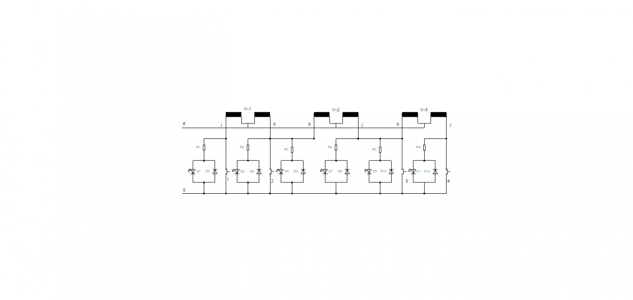

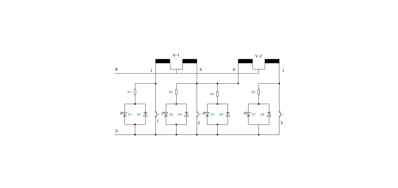

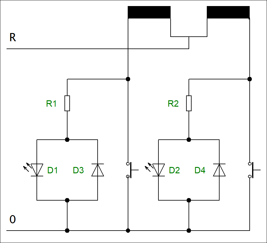

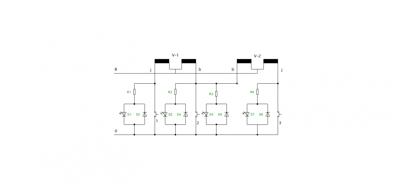

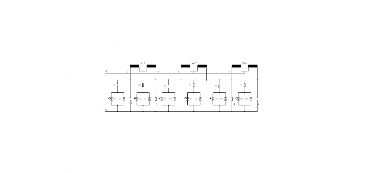

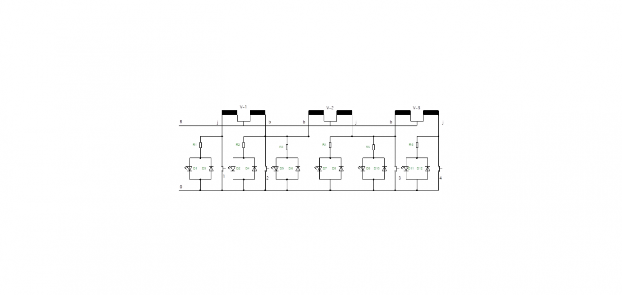

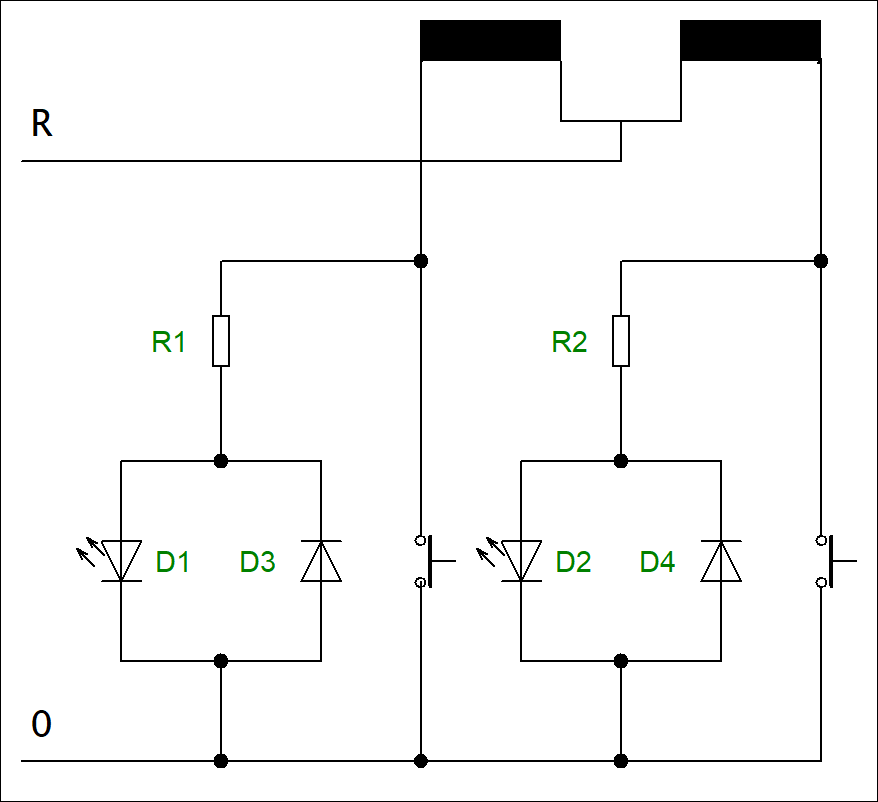

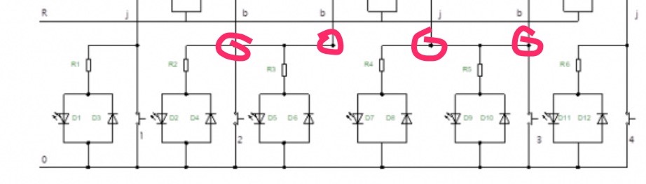

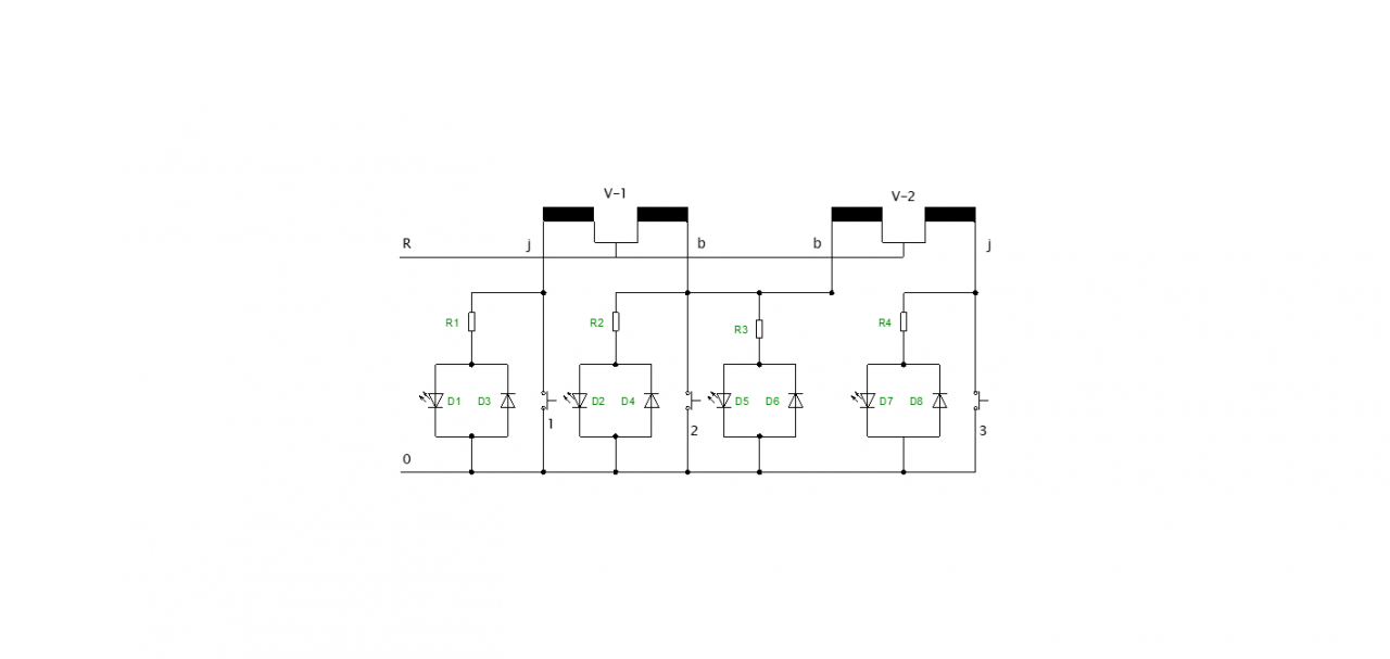

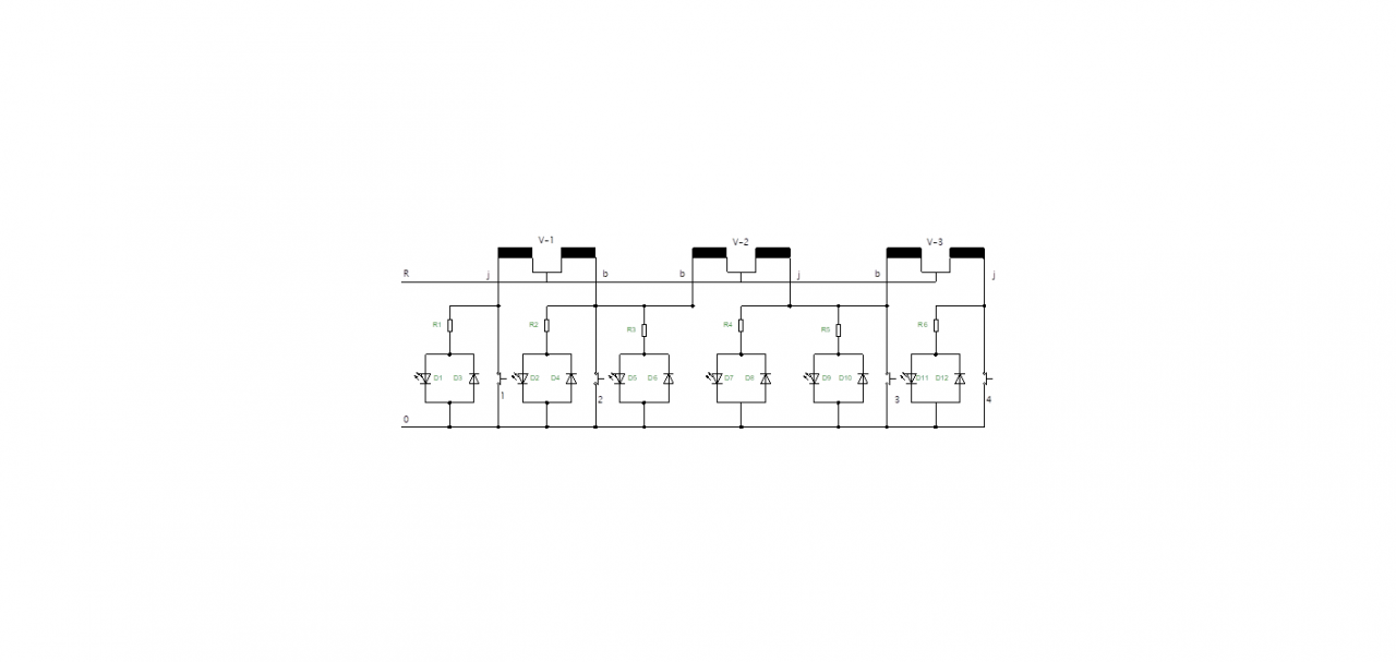

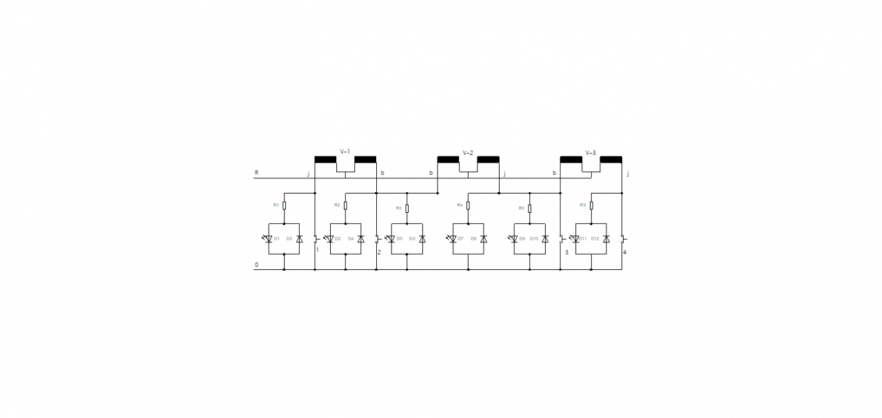

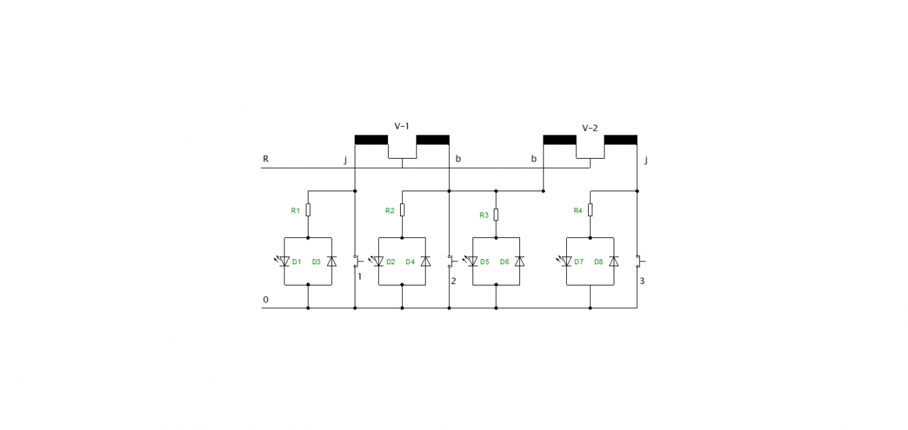

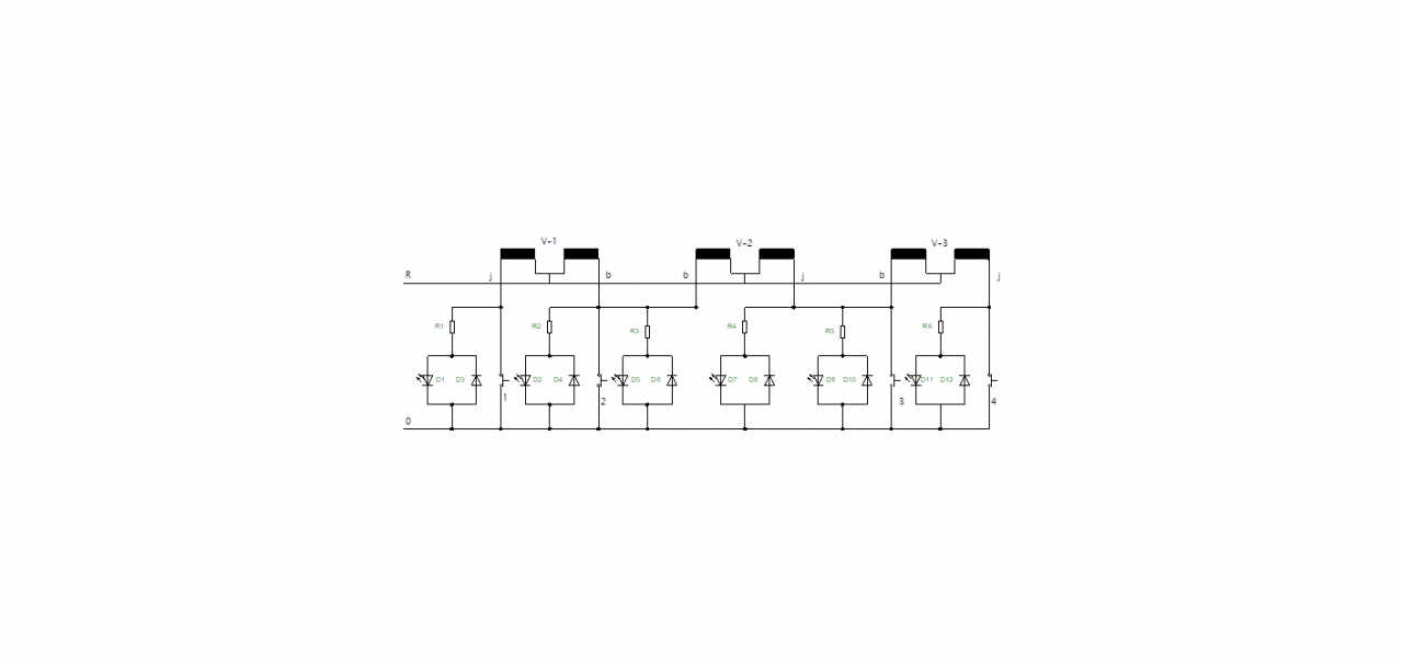

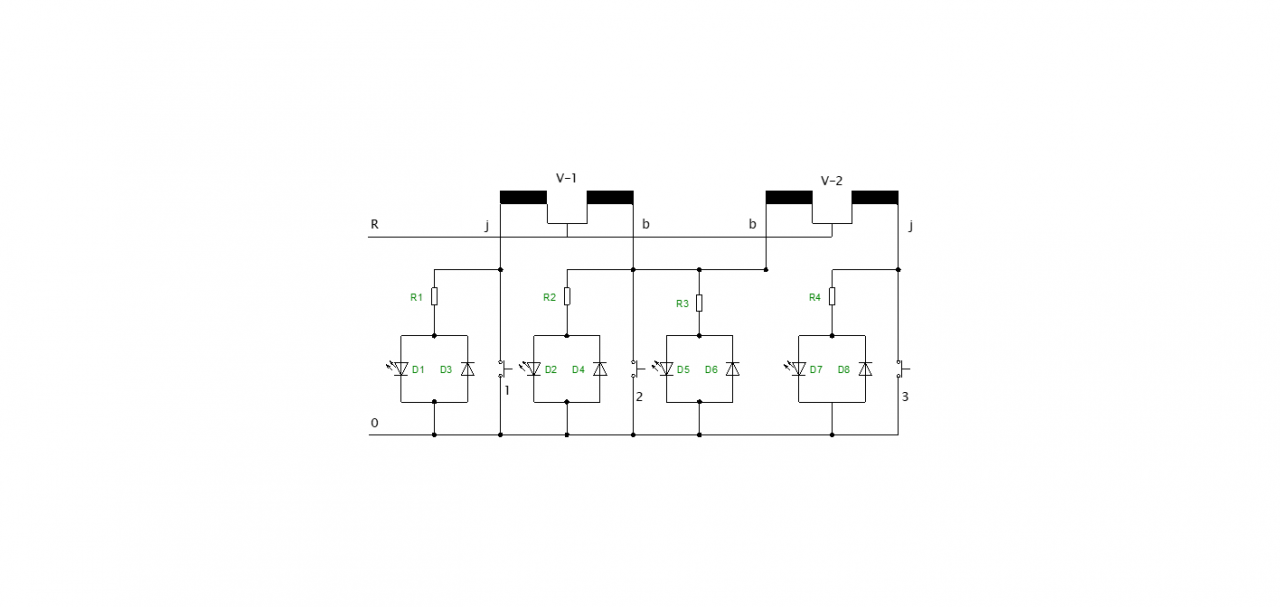

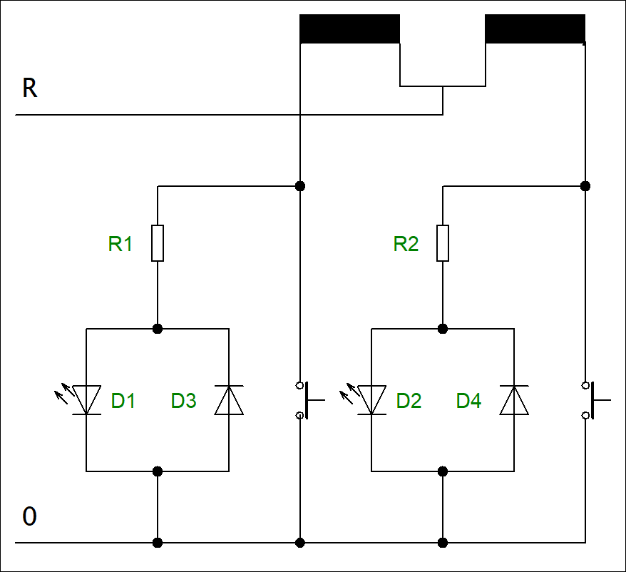

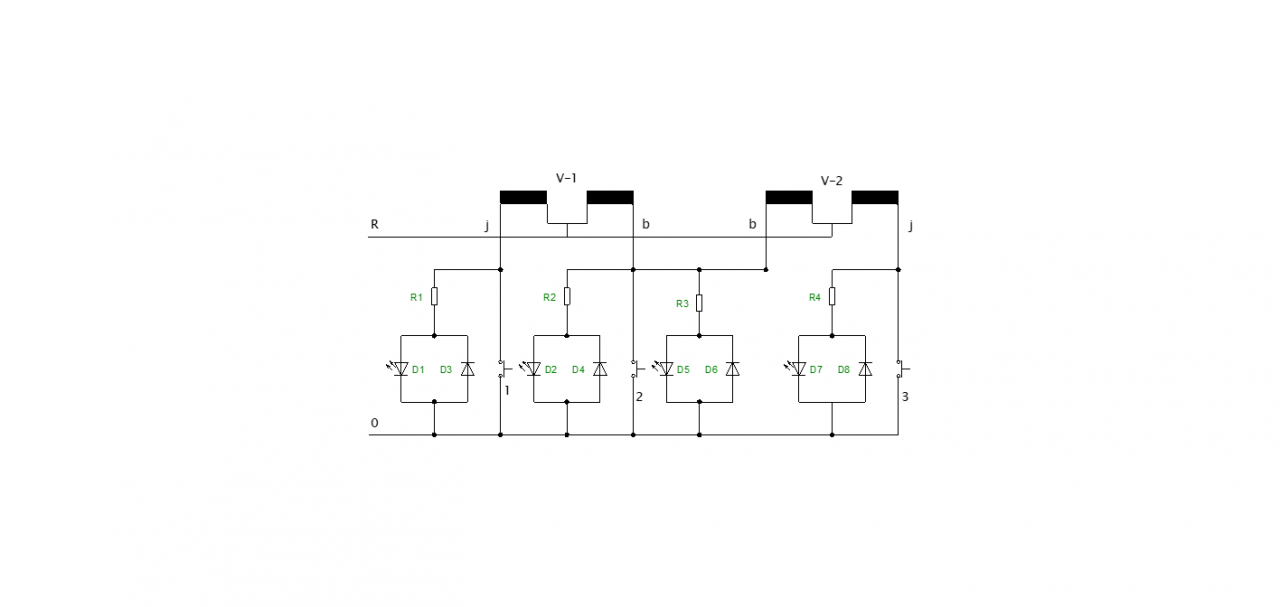

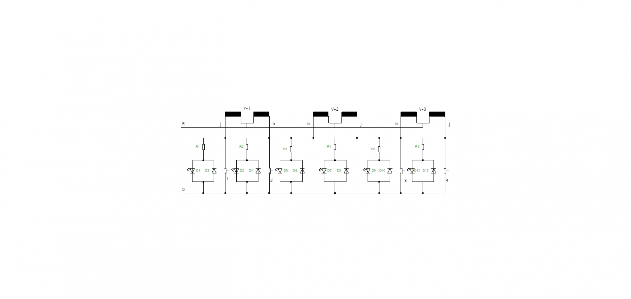

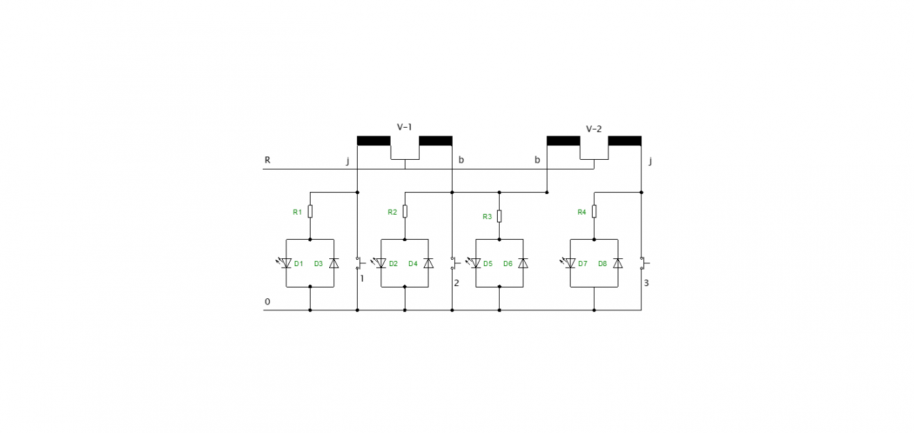

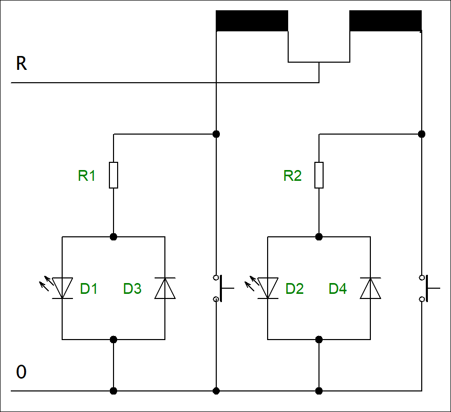

(#61490) KJLTT-1 hozzászólása
Dec 13, 2019 |
Kihasználva a modellezésre ideális időt, kitérő visszajelzéseket készítek az asztalomon. A Ti 83531 és Ti 83532 elektromos állítóműveket használok a rejtett pályaszakaszon. A kitérők analóg üzemű asztalon üzemelnek, a bekötések klasszikusak, a FZ1 trafó vonat egyik pólusa közösítve a tartozék egyik pólusával (R, Z= 0).
- A Váltó 1 kép egy kitérő bekötését,
- a Váltó 2 kép két kitérő bekötését,
-a Váltó 3 három kitérő bekötését ábrázolja.
A Váltó 1 alapvetően egyszerűnek tűnik.
A Váltó 2 két kitérő szembekötve a V-1 bal ága a V-2 bal ágával együtt kapcsol. Az a kérdés, hogy fogom-e látni a V-2 bal állását, ha a V-1 kapcsol jobb állásba?
A Váltó 3 képen V-1 bal ága együtt kapcsol a V-2 jobb ágával - 2 kapcsoló -, a kitérő V-3 bal ága együtt kapcsol V-2 kitérő bal ágával - 3 kapcsoló. Az igazi kérdés, hogy fogom-e látni a V-2 bal állását, ha a V-3 kapcsol jobb állásba, vagy fogom-e látni a V-2 jobb állását, ha a V-1 kapcsol jobb állásba?
A beépítés után a kitérők megfelelően üzemelnek. A kérdés az, hogy a visszajelzésre kialakított áramkörök megfelelőek-e?
Próbapadon egy kitérő esetén rendben történik a visszajelzés. Remélem meg tudjátok nyitni az Exel file-t.Ebben rajzoltam.
Az Excel fájlok - felhasználói kérésre - lecserélve. |
(#61491) etwg válasza KJLTT-1 hozzászólására (#61490)
Dec 13, 2019 |
Azért már néhány évtizede feltalálták a kapcsolási rajzok szimbolumait amiknek nem sok köze van az excelhez. Illene azokat használni, mint ujra feltalálni a kereket. |
(#61492) KJLTT-1 hozzászólása
Dec 13, 2019 |
Köszönöm a hozzászólást.
Bár nem ez volt a kérdésem. Egyébként melyik elektronika elem szimbóluma a rossz????
- LED?
- ellenállás?
- dióda?
- kapcsoló?
- tekercs?
- forrasztási pont?
- váltó feszültség hullámgörbéje?
Én 1972-ben végeztem a technikumot elektroműszerész szakon, akkor még ilyen rajzjeleket tanultam. Az igaz az elmúlt 47 évben egy percig sem foglalkoztam elektronikával, csak most a modellezés miatt rajzolgattam. Ezért is kértem segítséget mert bizonytalan voltam.
Az EXEL-t azért használom mert amatőr számítógép kezelő vagyok és nincs szükségem elektronikai tervező programra.
Ha valami nem érthető lehet kérdezni.
Aki a rajzjeleimen kívül más észrevételeket is tenne megköszönném. |
(#61494) etwg válasza KJLTT-1 hozzászólására (#61492)
Dec 13, 2019 |
Az excel ( ráadásul nem is ingyenes) a rossz, és a rajzolási stilus. ( az excel egy számolo progi és nem rajzolasra valo). |
(#61495) csíkosháTTú válasza KJLTT-1 hozzászólására (#61490)
Dec 13, 2019 |
Ki tudnám nyitni, de nem ezt. Nekem mér a régi Office van a gépemen, előbb ezt konvertálni kellene... |

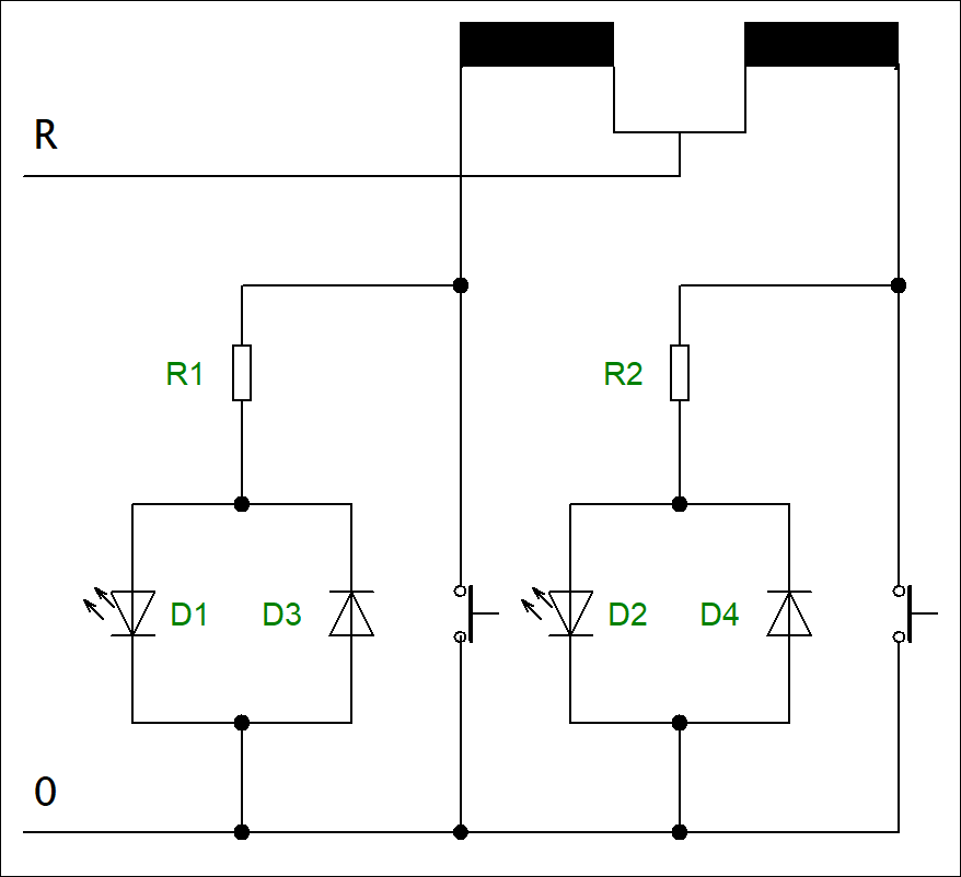

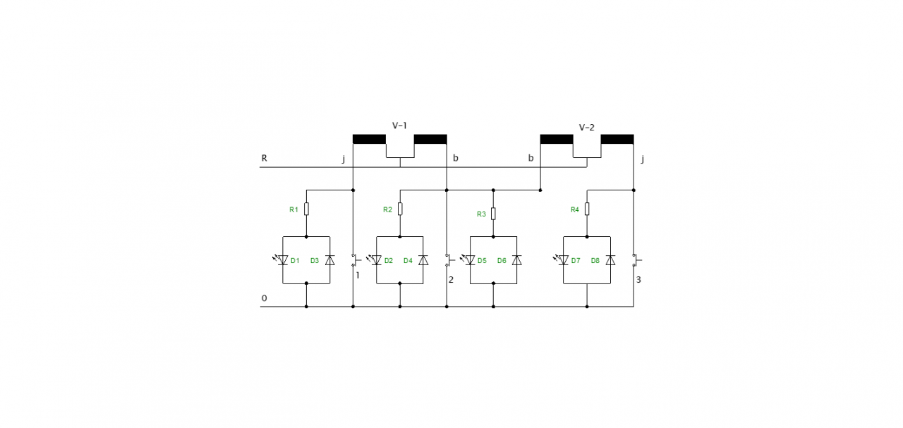

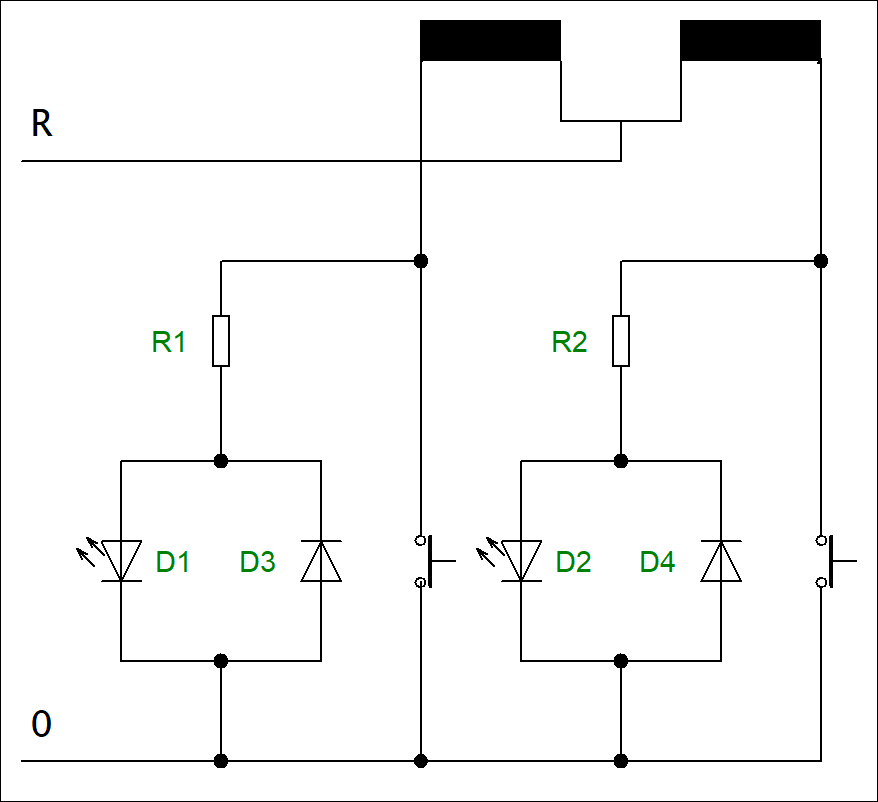

(#61497) csíkosháTTú válasza KJLTT-1 hozzászólására (#61496)
Dec 13, 2019 |
Te tudod...
Egyébként sikerült a Libre Office-szal megnyitnom. Hát, látszik, hogy az Excel nem éppen erre a feladatra született. Dekódolni kellett azért egy-két dolgot, nagyon rá kellett hunyorítanom a védő diódára, például.

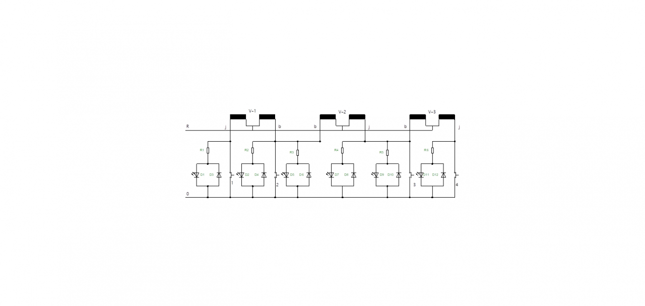

Működni fog a kapcsolás, de a LED-ek áramát ma már inkább 10mA-re kell számolni, a 20 az a maximum, amit elviselnek a mai darabok. Az előtét ellenállásokat nyugodtan veheted legalább a duplájára.
Korábban azt írtad, hogy nincs szükséged elektronikai tervező, vagy rajzoló programokra. De igen, a mellékelt ábra szerint. Vagy inkább továbbra is vért izzadsz, hogy az Excelbe be tudja szuszakolni a diódát, aminek a rajz alapján - ha nem tudod egyébként - nem egyértelmű , hogy merre áll a katódja?
Persze, ha nem olvasod már a fórumot, akkor ezt feleslegesen írtam. Megszívlelni sem kell, megsértődni meg lehet egy semmiségen...
Ja, még valami!
Idézet: „... akkor még ilyen rajzjeleket tanultam.”
Biztos, hogy nem. A szakrajz tanárom ezekre a dióda ábrázolásokra szép nagy 1-ket adott volna...  |
(#61498) Lazsi válasza KJLTT-1 hozzászólására (#61496)
Dec 13, 2019 |
A LED-el párhuzamosan kapcsolt dióda miatt a LED sosem fog világítani! A dióda 0.7 V körül már kinyit, a LED-nek meg (színtől függően) vagy 3x ennyi kellene. Ha védelemnek szántad, akkor szembe kell kapcsolni őket.
(Engem már az is dühíteni szokott, ha valaki Excell-t használ szöveges tartalmak táblázatos ábrázolására, mert nem arra való! Arra sokkal jobb a Word-nek a táblázata... De akár pl. a Paint sokkal alkalmasabb rajzok készítésére...) |
(#61499) KJLTT-1 válasza csíkosháTTú hozzászólására (#61497)
Dec 13, 2019 |
Köszönöm a reagálást. Sajnos a védődiódákat fordítva rajzoltam.
Az előtét ellenállásokat azért 1,5k-ra méreteztem mert a LED (L-934YC) adatlapján (LOMEX) a LED árama 20mA a nyitó feszültség 2,5 V. Az Ohm törvény alkalmazva az ellenállás nagysága - 19-2,5 V osztva 20mA - 825 Ohm. De lehet még növelni fogom.
Nem sértődtem meg, és csak pillanatra köszöntem el.
Szeretném ha itt a fórumon felmerült kérdések és az arra adott válaszok mindenki számára hasznosak legyenek.
Ennek jegyében átrajzolom a rajzaimat egy megfelelő programmal. Ebben segítsetek milyen rajzprogramot kellene használnom.  |
(#61500) etwg válasza KJLTT-1 hozzászólására (#61496)
Dec 13, 2019 |
Ha tied jogtiszta az még nem jelenti azt, hogy másnak is van ilyen programja. Ráadásul az elektronikus rajzolo programok egy része ingyenes és mindenki azt használja. Képet meg jobb ha jpg van png formátumben teszel ide be. Nem fogunk nagyon büvészkedni az excellel. |
(#61501) etwg válasza KJLTT-1 hozzászólására (#61499)
Dec 13, 2019 |
Idézet: „Szeretném ha itt a fórumon felmerült kérdések és az arra adott válaszok mindenki számára hasznosak legyenek”
Ehhez az elsö feltétel, hogy a rajzokat meg az informáciokat közérthetöen rakod be s nem egy nyaktörö védett formátumban amivel a többség nem tud meg nem is akar valamit kezdeni. Nekem is megjelent egy bélyegméretü képen. Gondolod, hogy azzal lehet valamit kezdeni?

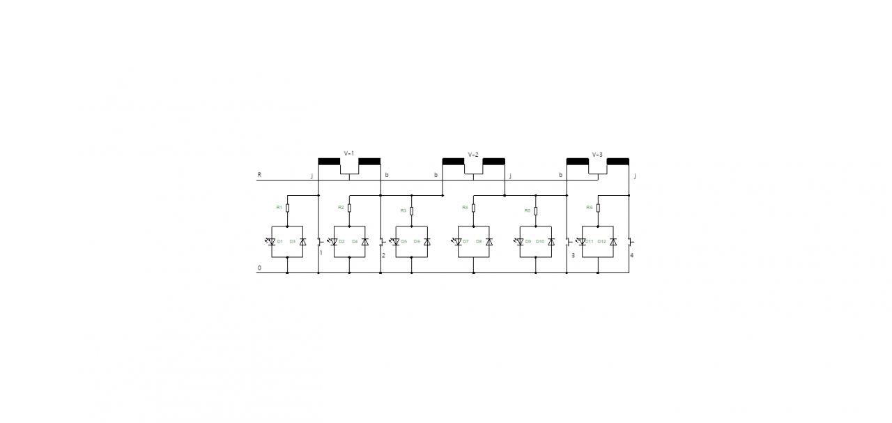

(#61507) KJLTT-1 hozzászólása
Dec 14, 2019 |
Szép jó reggelt!

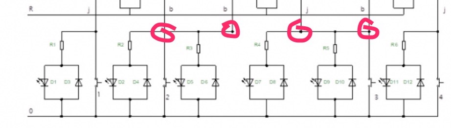

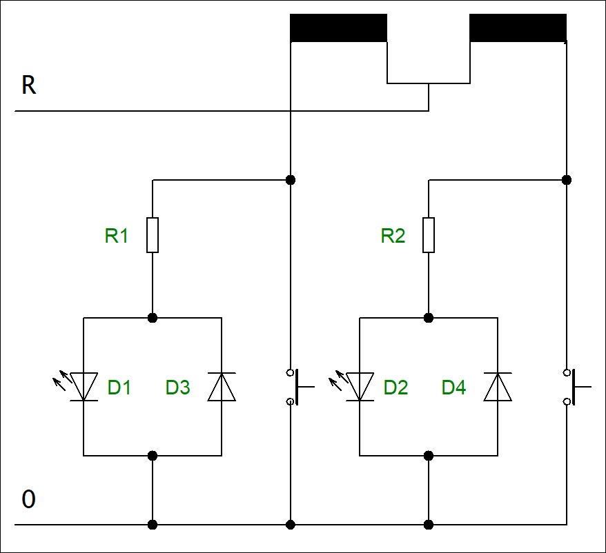

Megfogadtam a kritikai észrevételek és újra megrajzoltam egy rajzprogrammal a 61490 hozászolásomban lévő rajzokat. A technikai adatokat nem írnám le még egyszer, csak a kérdéseimet.
A Váltó 2 két kitérő szembekötve a V-1 bal ága a V-2 bal ágával együtt kapcsol. Az a kérdés, hogy fogom-e látni a V-2 bal állását, ha a V-1 kapcsol jobb állásba? Nem fogja befolyásolni egymást a két kitérő tekercsei egymást?
A Váltó 3 képen V-1 bal ága együtt kapcsol a V-2 jobb ágával - 2 kapcsoló -, a kitérő V-3 bal ága együtt kapcsol V-2 kitérő bal ágával - 3 kapcsoló. Az igazi kérdés, hogy fogom-e látni a V-2 bal állását, ha a V-3 kapcsol jobb állásba, vagy fogom-e látni a V-2 jobb állását, ha a V-1 kapcsol jobb állásba? Nem fogja befolyásolni egymást a kettő (három )kitérő tekercsei egymást?

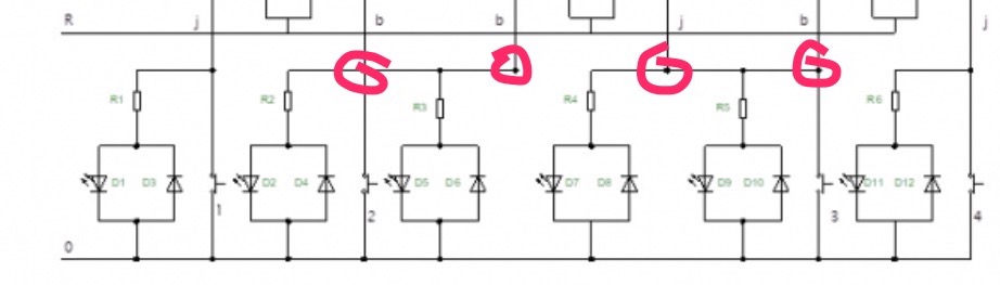

(#61509) etwg válasza KJLTT-1 hozzászólására (#61507)
Dec 14, 2019 |
Na igy már rendben van a dolog.
1. A kapcsolásod csak akkor müködik, ha a váltomotorban van végálláskapcsolo.
2. Ha azokat a kapcsolokat is berajzolod az áramkörbe egyböl kiderül, hogy igy nem lehet a második válto állását kijelezni, mert ha az elsö bekapcsolja a D2 LEDet a D5 is azonnal világitani fog függetlenül a V2 állásátol és igy tovább. Azaz azokat az állásokat amiket egyszerre vesz fel több válto csak egy LED áramkörrel lehet kijelezni (azaz D2 és D5 felesleges)
A képen jeleztem azokat a pontokat ahol a LEDek párhuzamosan vannak kötve azaz nem világithatnak függetlenül. |
(#61510) KJLTT-1 válasza etwg hozzászólására (#61509)
Dec 14, 2019 |
Köszönöm a válaszodat. Érthető, nekem is volt egy sanda érzésem, hogy nem fognak működni így. A váltó állító belső kapcsolását csak ha szétszedem esetleg megpróbálhatom lerajzolni. A Válóállítók Tillig Ti 83531 és Ti 83532 típusúak. Nem tudom van-e végálláskapcsoló.
(#61511) etwg válasza KJLTT-1 hozzászólására (#61510)
Dec 14, 2019 |
Nem kell ahhoz semmit szétszedni. A tekercsek másik vége ( ami nincs kivezetve) szintén egy átkapcsolo két kimenetére mennek a kapcsolo közös pontja meg a tápra. Azaz ha a válto átkapcsol az a tekercs ami ezt tette lekapcsolodik alul a táprol (kikapcsolja magát és bekapcsolja a másikat) és a másik tekercs kapcsolodik fel. Azaz ezután csak visszaváltani lehet.
Ha nincs benne végálláskapcsolo azt meg egy ohmméterel ki lehet mérni mert egyszerre csak egy tekercsen folyhat áram. |
(#61525) Gitter55 hozzászólása
Dec 15, 2019 |
Nem tudom jó helyre írok-e! Tillig 13004, 13008,13475 vagonoknál hogy lehet a belső világítást megoldani. Úgy néztem a kerekeknél van fém fegyverzet, de nam tudom hogyan lehetne a belső térbe eljuttatni az áramot. Ha valakinek van tapasztalata, vagy ötlete szívesen fogadnám és megköszönném az információt! |
