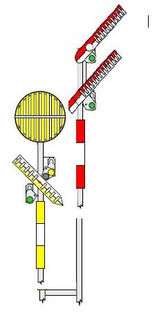

(#56050) csíkosháTTú válasza Frankye hozzászólására (#56049) Válasz • Ápr 28, 2017
Mhhh...
Ha végig böngészi az ember régi modell pályaterveket, vagy vasúti fényképeket, ahol ilyenek láthatók, csak alakjelzőkkel, akkor ezeken pont így is van. Egy kijárati jelző, meg egy külön tolatásjelző egy csokorban... De menyivel jobb egy rakás izzót egy lapra szerelni...

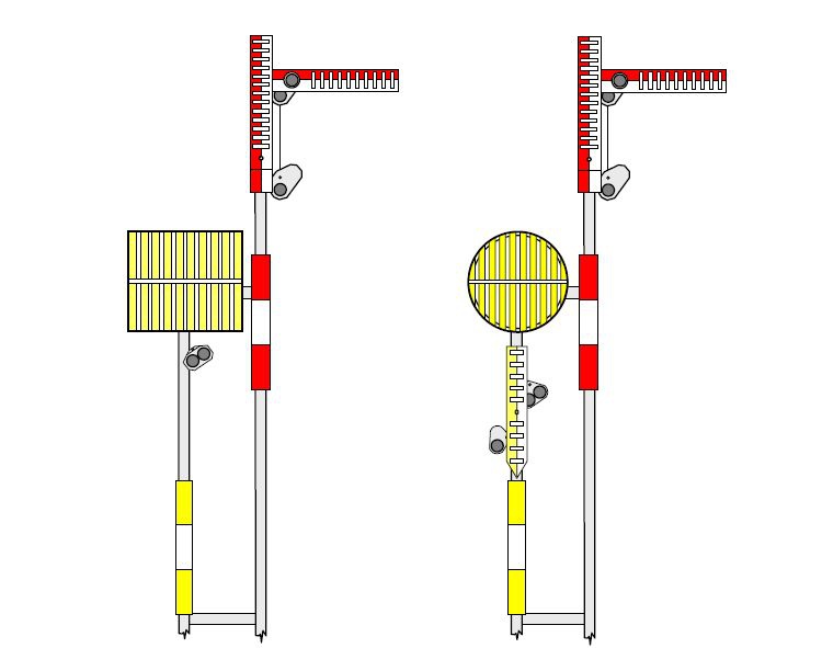

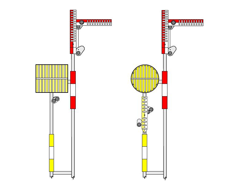

(#56052) Frankye válasza csíkosháTTú hozzászólására (#56050) Válasz • Ápr 28, 2017
Persze, mert az alakjelzőknél nincs ilyen típusú jelző. Ott a főjelző az főjelző, a tolatásjelző meg tolatásjelző. Egyetlen eltérés (mert a vasúton mindig, minden alól van egy kivétel ), az alak kijárati jelző külön előjelzője, mely az alak bejárati jelzővel azonos árbocra van szerelve. (Az F. 1. Jelzési Utasításban van is erre egy példaábra, mellékelem.)
Amikor régen vizsgáztattam, forgalmi vizsgán előszeretettel tettem fel azt a gonosz kérdést, hogy mit jelent, ha egy helyen azt látja a vizsgázó, hogy három zöld, és egy sárga? Mivel mindenki a fényjelzőkre gondolt egyből, azon kezdett rugózni, holott a helyes válasz az ábrából leolvasható: A főjelző kitérő irányban, csökkentett sebességgel behaladást engedélyez, az előjelző pedig csökkentett sebességgel, kitérőben történő kihaladásra utaló előjelzést ad. Ez sötétben a főjelzőn két zöld, az előjelzőn egy sárga és egy zöld, ez összesen 3 zöld és egy sárga... *
*Hogy könnyebb legyen elképzelni, erre is készítettem egy képet, igy.jpg néven

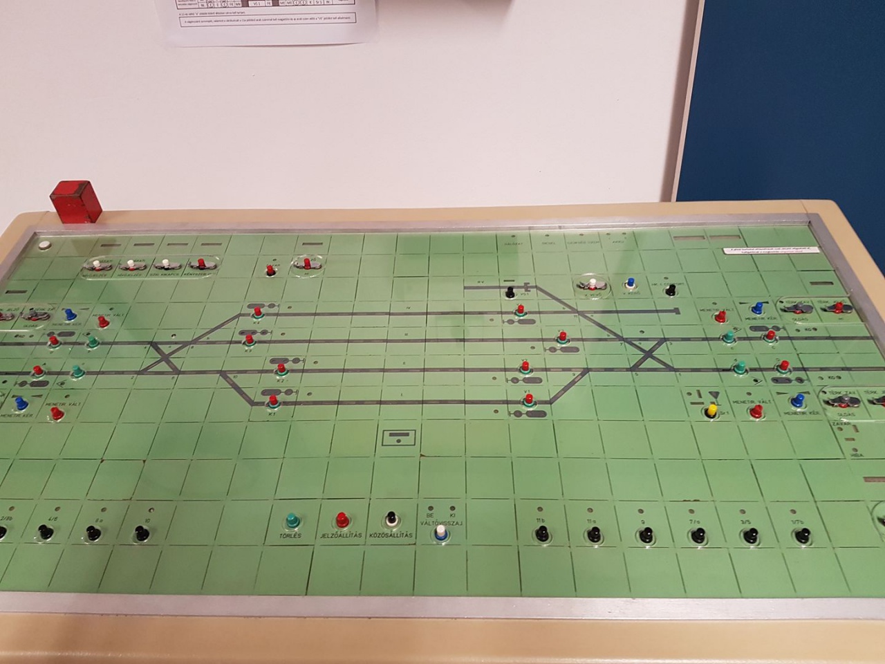

(#56055) etwg hozzászólása Válasz • Ápr 28, 2017

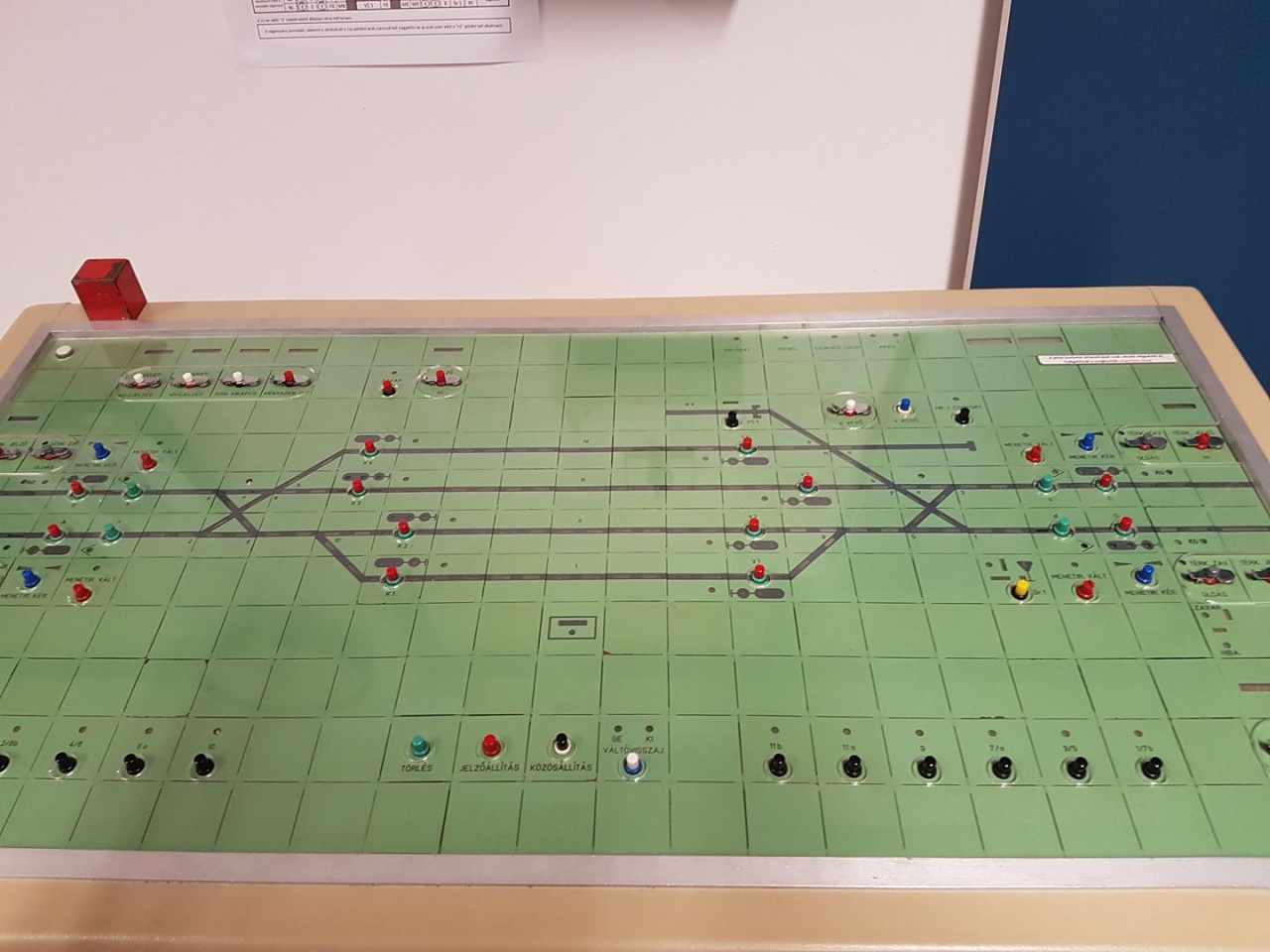

Egy más kérdés. Ha van a domino panelen egy jelzöállitási lehetöség (gomb) milyen fény van mellette?
Kösz.
(#56056) sunocske válasza etwg hozzászólására (#56055) Válasz • Ápr 28, 2017
Egy kicsit ki tudnád fejteni?
(#56057) etwg válasza sunocske hozzászólására (#56056) Válasz • Ápr 28, 2017
A terepasztalon akarok valamilyen minimális megoldást: van 2 bemeneti meg 2 kimeneti jelzöm amiket egy-egy gomb müködtethet ( ha manuális üzemmodban vannak). Ezek a gombok mellé tennék egy-egy LED-t, csak már nem emlékszem, hogy a valodi panelen mit jelez a fény az ilyen gombok mellett; a tilto (vörös) állást vagy az engedélyezöt ( mintha fehér fényre emlékeznék).
(#56058) róbertke válasza etwg hozzászólására (#56057) Válasz • Ápr 28, 2017
BME Domino 55 és MŰKÖDÉSE
(#56059) sunocske válasza etwg hozzászólására (#56057) Válasz • Ápr 28, 2017
Van egy úgynevezett talpfény, ami akkor világít, amikor a vágányút le van zárva és a jelző szabadra állítható, ez fehér fényű. Szerintem erre gondolsz. A képen a jelző előtti kockán van ez a fény.
Gyermekvasút, Szépjuhászné D55
(#56061) etwg válasza sunocske hozzászólására (#56059) Válasz • Ápr 28, 2017
Kösz, az emlékeimben az a fehér fény nem volt egy extra kockán hanem valoban a jelzö lábánál.
A kép bal oldalán van egy jelzö amin most a vörös fény világit. Világit azon más fény is ( zöld stb)?
(#56062) etwg válasza róbertke hozzászólására (#56058) Válasz • Ápr 28, 2017
Kösz, érdekes!
(#56063) V43-1182 válasza Frankye hozzászólására (#56052) Válasz • Ápr 29, 2017
Szeretem az ilyen "vicces" vizsgákat ezt egyszer én is kaptam, és amikor visszakérdezem, hogy hogyan látom akkor megakad a lemezjátszó...
A '120'-'max' jelzőn mit látok? (jó 2008.04.06 előtti utasításban)

(#56077) sunocske válasza etwg hozzászólására (#56061) Válasz • Máj 1, 2017
Ha a bejárat szabad, akkor zöld. Hívójelzésnél meg a vörös+a kiegészítő fehér az árbocon (folyamatos fénnyel, mivel a D55 logikája szerint a villogás hibát jelez). A kijárati jelzők alapban sötétek, de ha szabadra állítják, akkor zöld fénnyel világítanak azok is. Ha kiég a jelzőben a vörös izzó, akkor a pulton a vörös villog.
(#56079) etwg válasza sunocske hozzászólására (#56077) Válasz • Máj 1, 2017
Kösz, ennyire nem hiszem hogy bonyolitani fogom. (3 extra vezetéket igényelne). A kijárati valoszinü alapbol sötét lesz ha meg szabad akkor fehér vagy zöld). A bejárati meg vörös/zöld lesz lesz (talán), csak még meg kell oldanom a függöségeket.

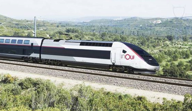

Vége egy legendának, 36 év után az SNCF feladja a közismert TGV nevet.
Az uj vonatok és szolgáltatásaik inOUi néven folytatják utjukat.
Junius 2.-án indul az elsö inOUI vonat Párizsbol Bordeauxba.
Kiváncsi leszek mennyire fogja az uj, idegenek számára meglehetösen nehézkes név, beváltani a hozzá füzött reményeket.
A beherangozo szerint több hely lesz a vonaton ( a külsö marad csak a TGV felirat tünik el) valamint lesz internet is (eddig nem volt). Az SNCF a jelenlegi TGV vonatok 80%-t kivánja a közeljövöben átalakitani. Nem tudni mi lesz a maradék 20%-l.
A hir szerint erre azért van szükség, mert liberalizálni kell a gyorsvonati szolgáltatásokat igy várhato, hogy ujabb társaságok is bekerülnek a francia hálozatba.

(#56377) róbertke válasza Frankye hozzászólására (#56369) Válasz • Jún 1, 2017
Az új megjelenés .....
(#56378) róbertke válasza etwg hozzászólására (#56368) Válasz • Jún 1, 2017
Megkérdeztem a franciatanár ismerősömet, hogy mit jelenthet ez a szó: "csodálatos, hihetetlen" a jelentése...
(#56379) etwg válasza róbertke hozzászólására (#56378) Válasz • Jún 1, 2017
Szerintem inkább IGEN (Oui) ( ketten is beszélnek a családban franciaul). Csak már a kiejtésben sem igen tudnak megegyezni az "in" miatt.
(#56380) Frankye válasza róbertke hozzászólására (#56378) Válasz • Jún 2, 2017
Hogy egészen őszinte legyek, nekem az in-out jött le inkább. (Bár ez nyilván betudható a hiányos francia műveltségemnek, illetve az inkább angolszász gondolkodásomnak.) Ez viszont egészen más gondolatsort indított el, ami azonban már erősen 18-as karikás... (Ez pedig nyilván a piszkos fantáziám folyománya.)
(#56381) Lazsi válasza róbertke hozzászólására (#56377) Válasz • Jún 2, 2017
Nekem az tűnt fel, hogy ha a feje tetejére áll, ez akkor is inOui. Vagyis, ha az O középpontja körül elforgatjuk 180°-kal, ugyanazt kapjuk. Mintha a képen is az első i betűnél a pont alul lenne és nem felül.
(#56383) etwg válasza Lazsi hozzászólására (#56381) Válasz • Jún 2, 2017
Igy van, hogy a deliriumban fekvö utasok is el tudják olvasni, igy nem maradhatnak le az inOui-rol.
A rengeteg analfabétának meg ugy is mindegy...
(#56385) Frankye válasza etwg hozzászólására (#56383) Válasz • Jún 2, 2017
Vagy, ha fejreáll a szerelvény, a mentőcsapatoknak ne kelljen sokat gondolkodni, melyik is az adott, mentendő vonat... (Jujj!)
(#56391) etwg válasza Frankye hozzászólására (#56385) Válasz • Jún 4, 2017
Vagy csak a foliatervezö cég kezdett analfabétákat alkalmazni, igy olyan felirat kellett, ahol nem kell eldönteni mi van felül...

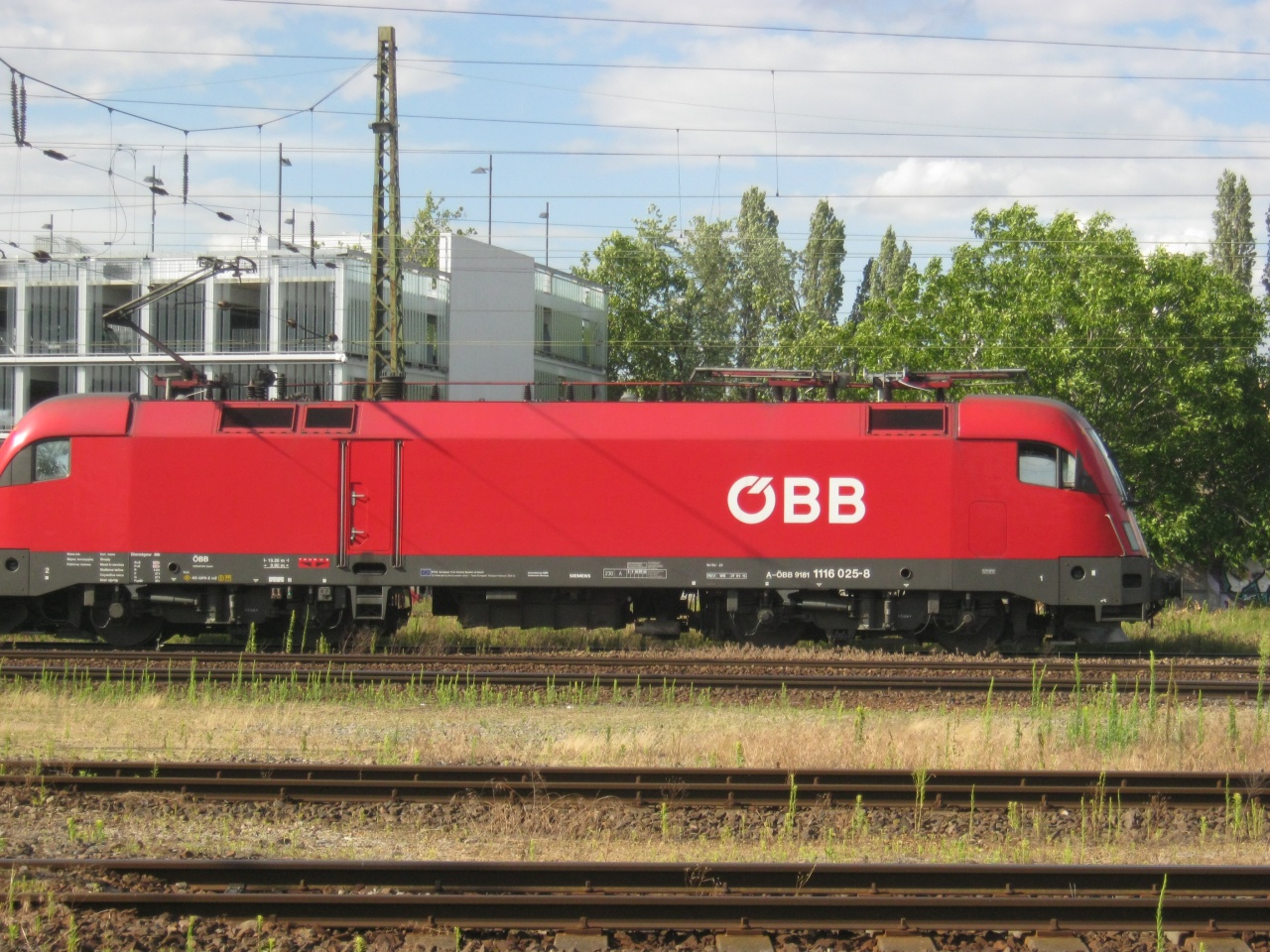

(#56592) csíkosháTTú hozzászólása Válasz • Júl 2, 2017
Én úgy tudtam, hogy az ÖBB 1116-os gépeiből az első, talán 25 példány érkezett 3 áramszedővel. De azóta ezeket mind visszaalakították 2 áramszedősre.
Ehhez képest a minap Kőbánya-Kispest állomáson a kecskeméeti Mercedes-vonat élén, pont a 25-ös:
