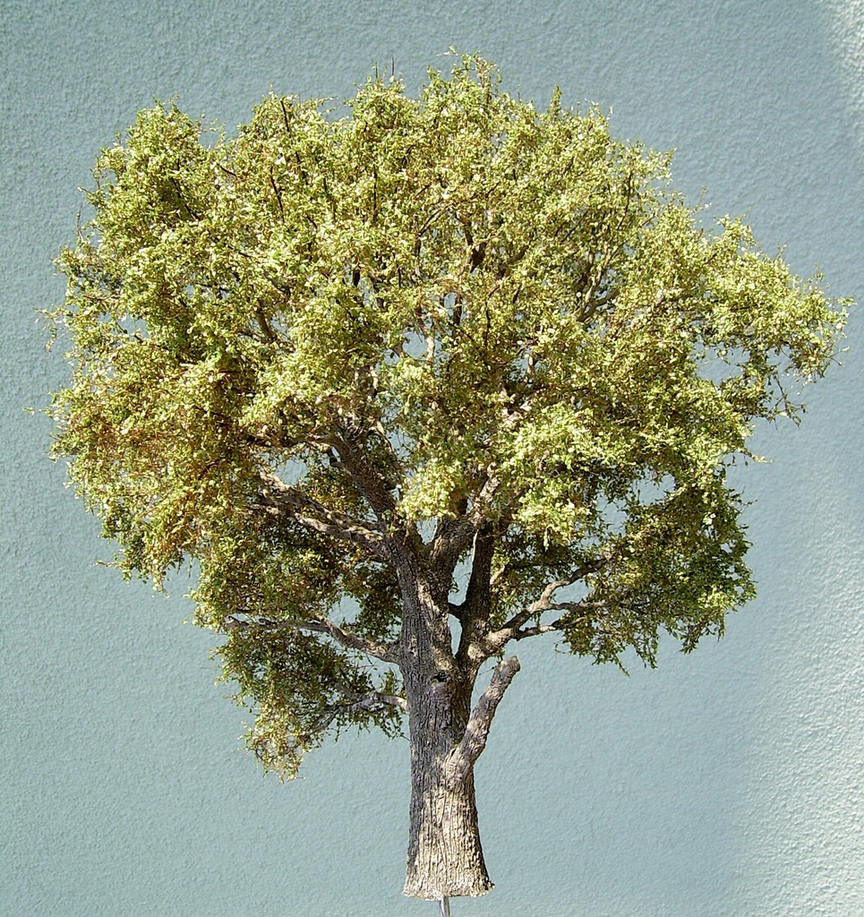

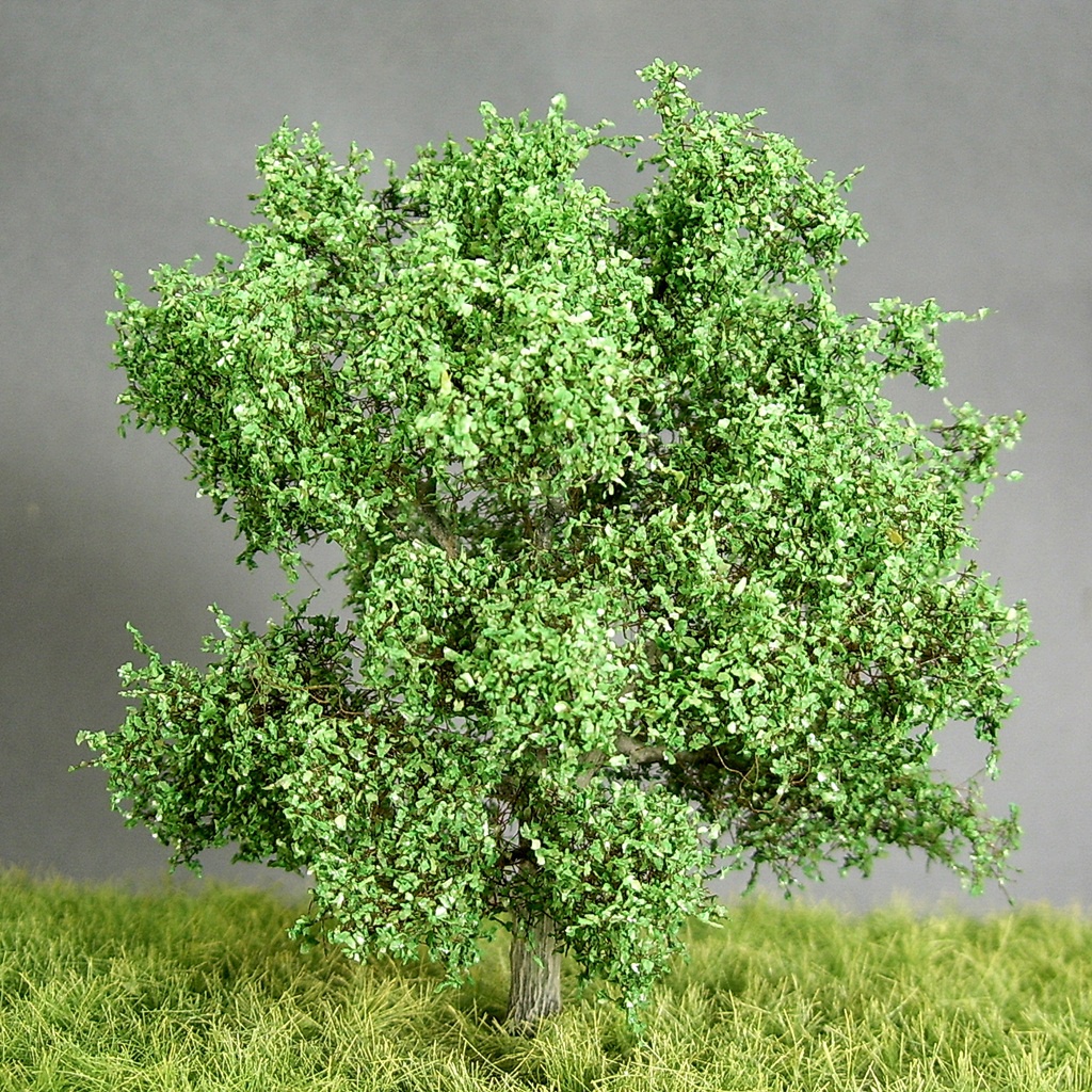

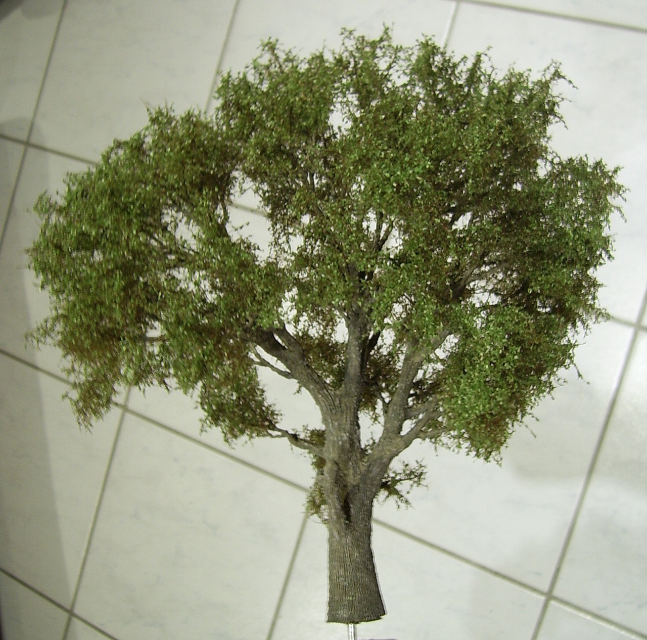

(#41577) BaTTka hozzászólása Válasz • Jan 20, 2015
Mára is legyen valami
(#41580) Váltógyártó válasza BaTTka hozzászólására (#41577) Válasz • Jan 20, 2015
(#41608) HOTotya válasza BaTTka hozzászólására (#41577) Válasz • Jan 21, 2015
Ugyan már......mindig ugyanazt a fát fotózod csak mindig más szögből.... Szép lett ez is bár ez nem kérdés.....
(#41611) Milos Grimasz válasza BaTTka hozzászólására (#41577) Válasz • Jan 21, 2015
Ennyi fába nem fásulsz el?
(#41663) BaTTka válasza HOTotya hozzászólására (#41608) Válasz • Jan 22, 2015
Nem is írtam hogy ez három különböző fa lenne...vagy mégis? Úgy elbizonytalanodtam
(#41665) BaTTka válasza Milos Grimasz hozzászólására (#41611) Válasz • Jan 22, 2015
Jaj, dehogy nem. Időnként úgy megunom hogy órákig rájuk se bírok nézni

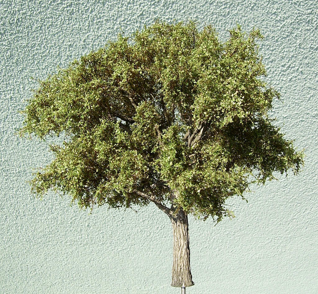

(#41694) BaTTka válasza zso71 hozzászólására (#41686) Válasz • Jan 23, 2015
Ezek TT-s fák. Ebben a méretben még meg lehet csinálni szépen. Én még N-ben is nagyjából vállalhatóra készítem, sőt ha bedurran az agyam akkor Z-ben is képes vagyok őrültségekre. De terepasztalra egyébként nem biztos hogy az összes fát tökéletesre kell készíteni

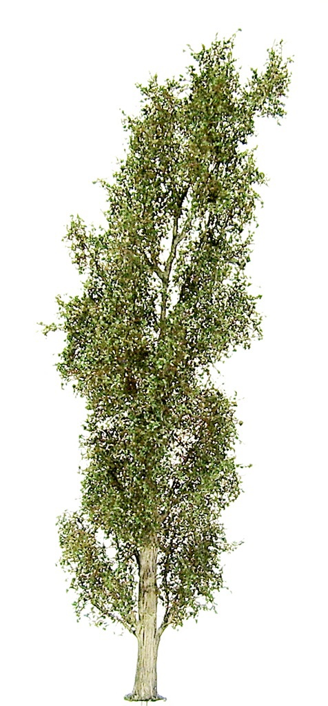

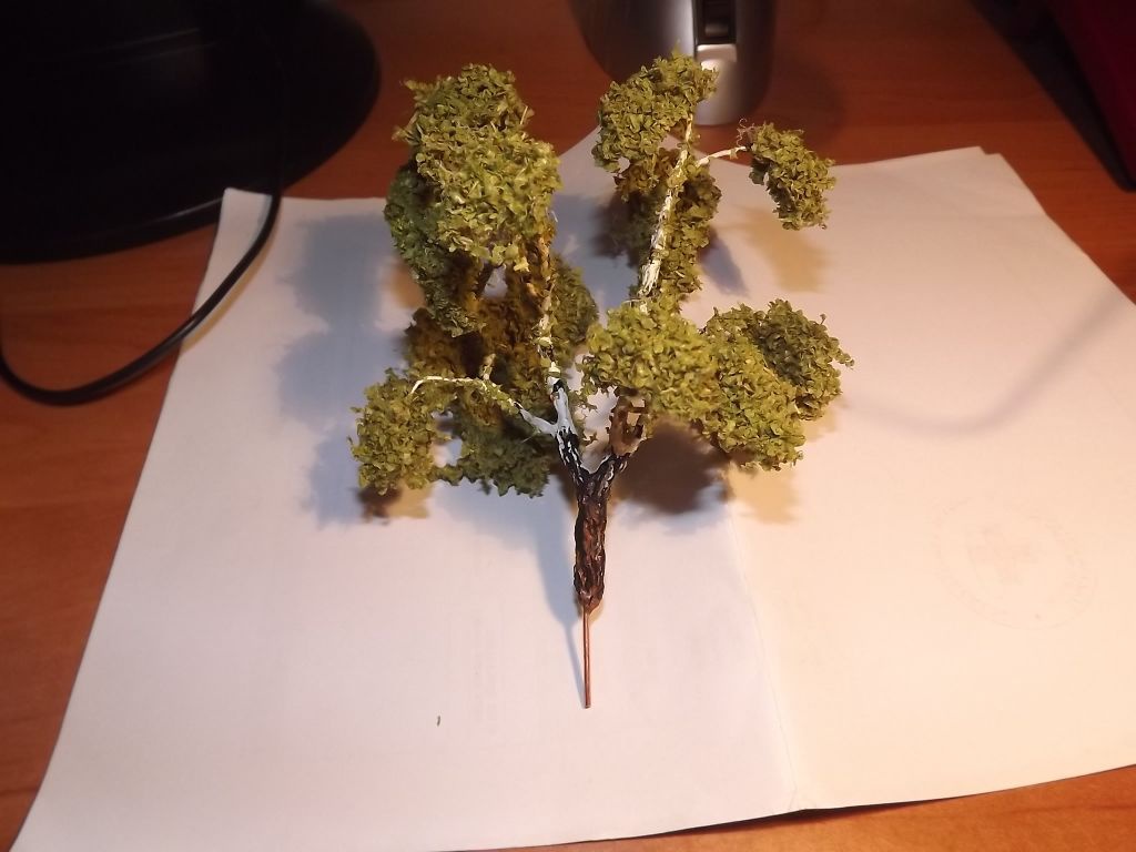

(#41840) BaTTka válasza BaTTka hozzászólására (#41694) Válasz • Jan 25, 2015
Ő is TT-s, kb 18 cm magas példány.

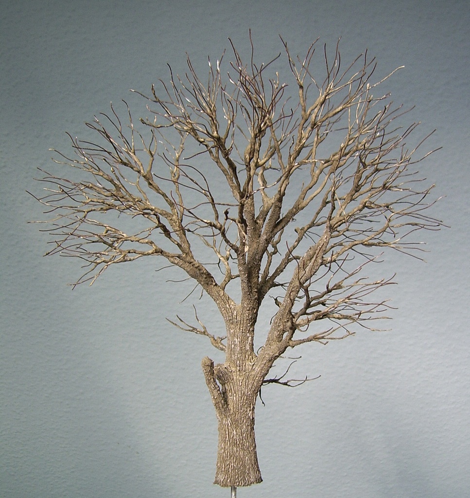

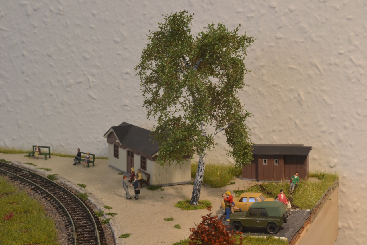

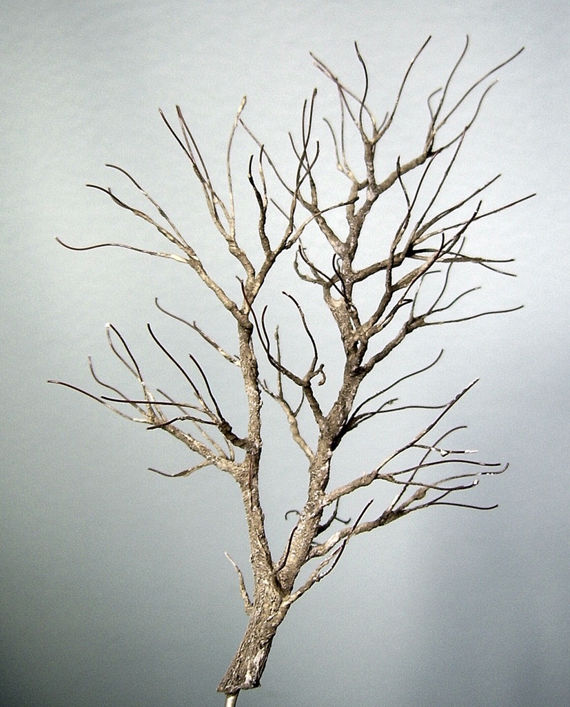

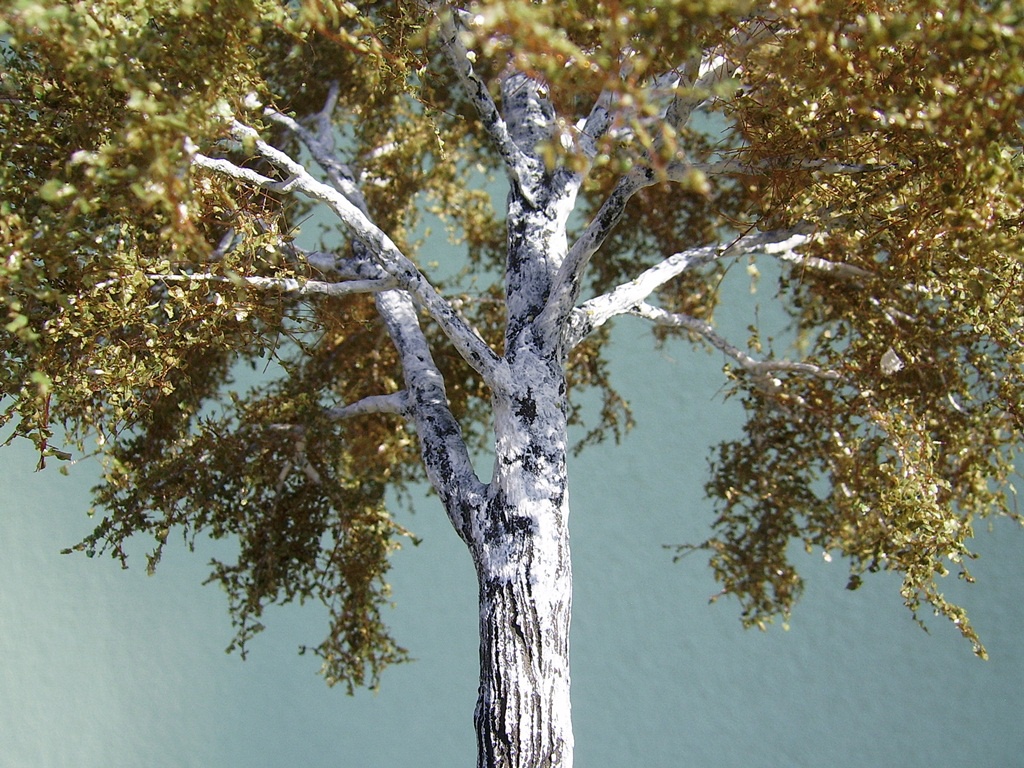

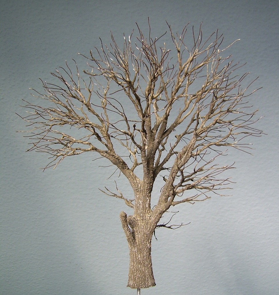

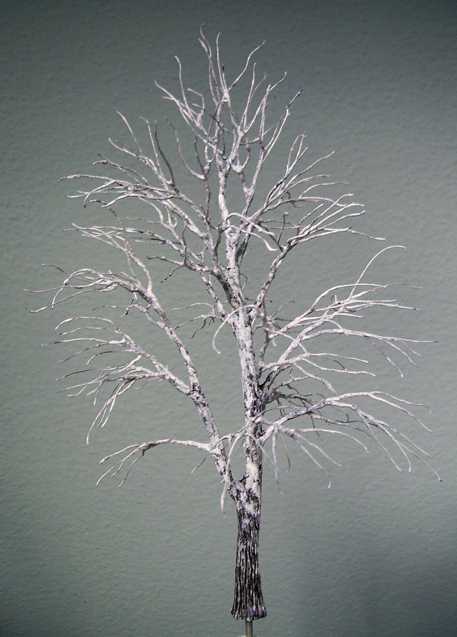

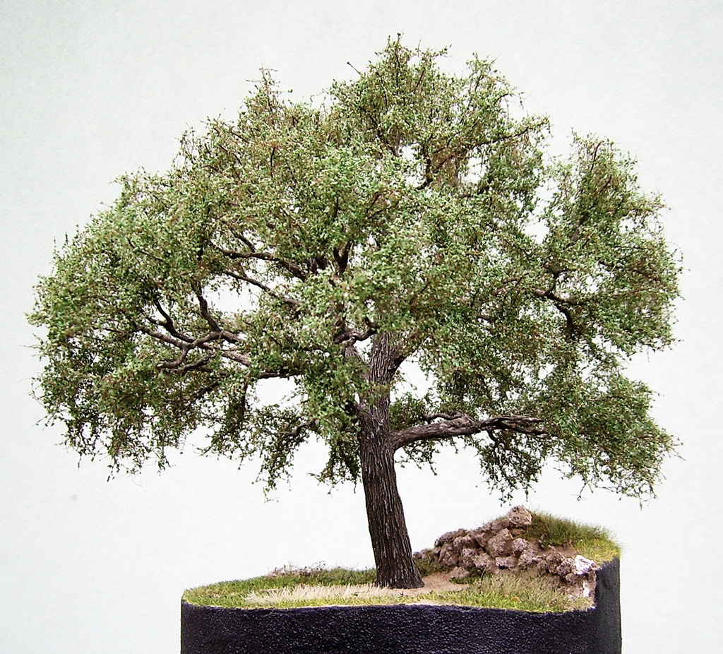

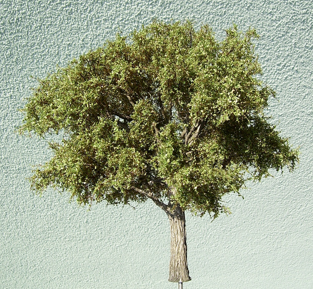

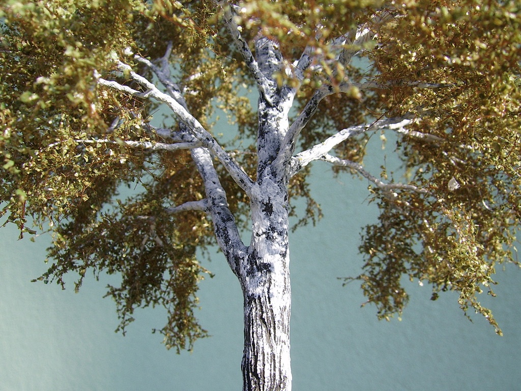

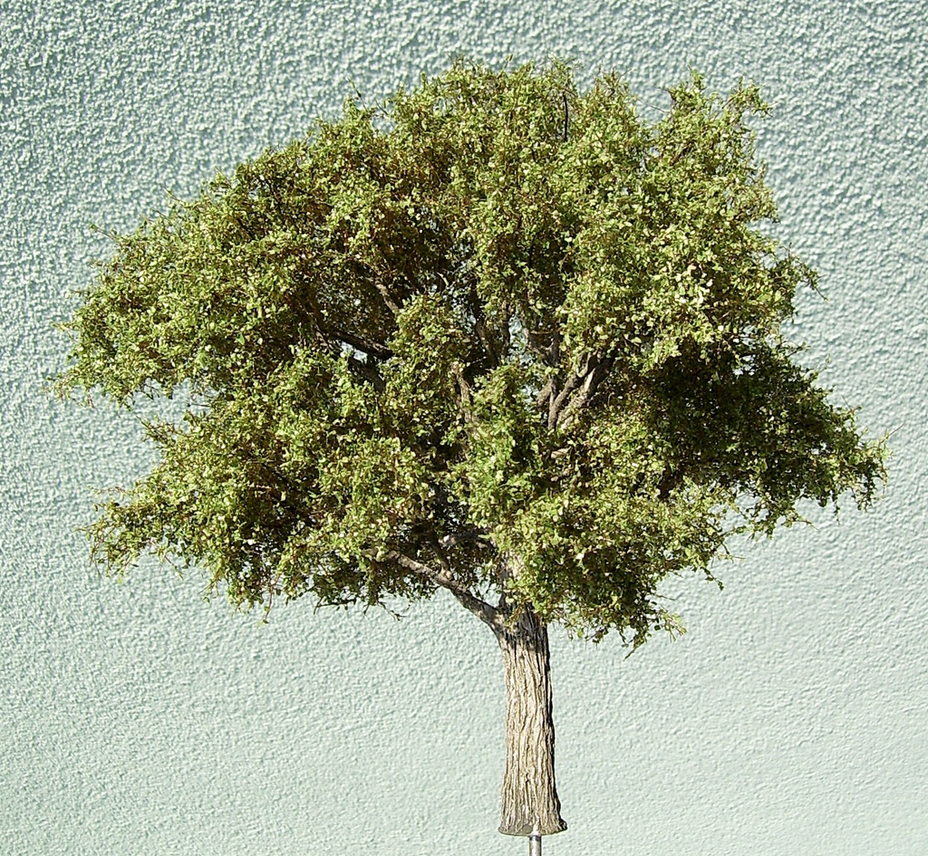

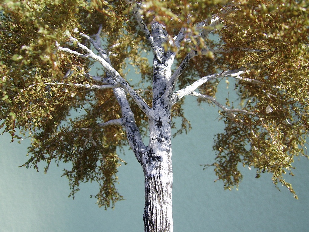

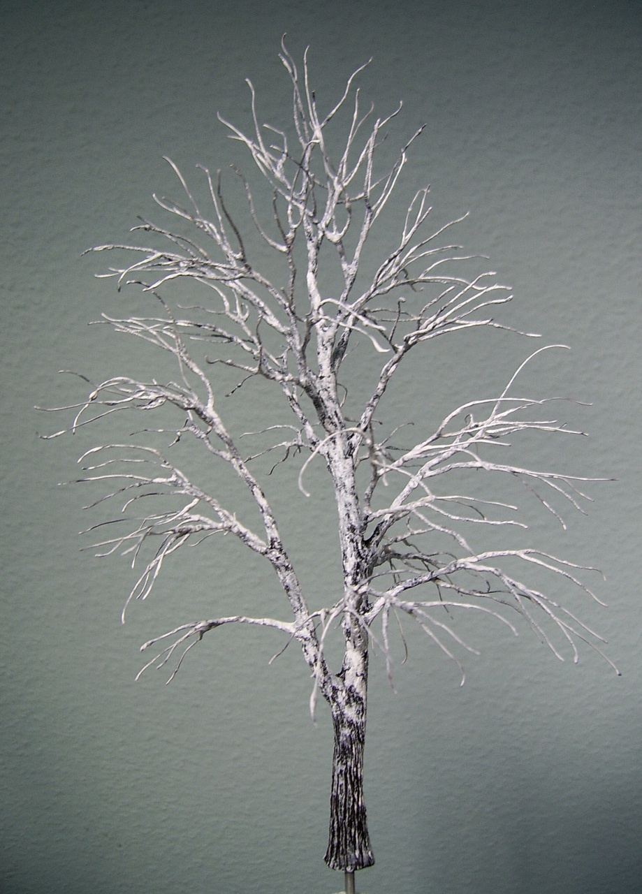

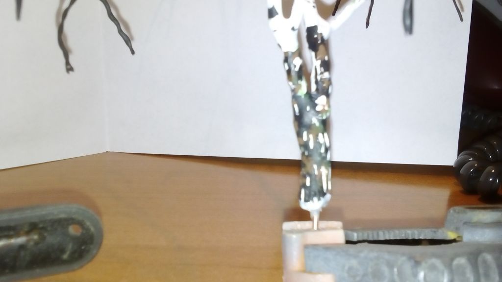

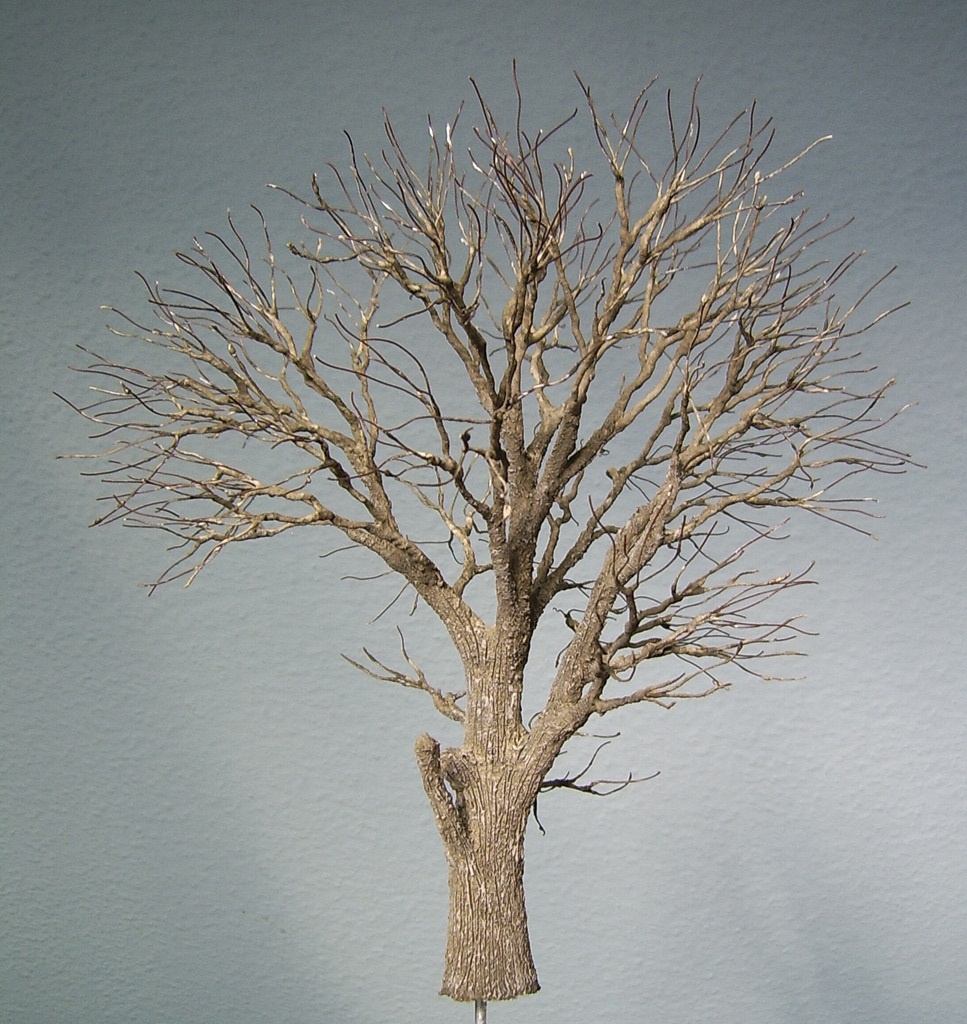

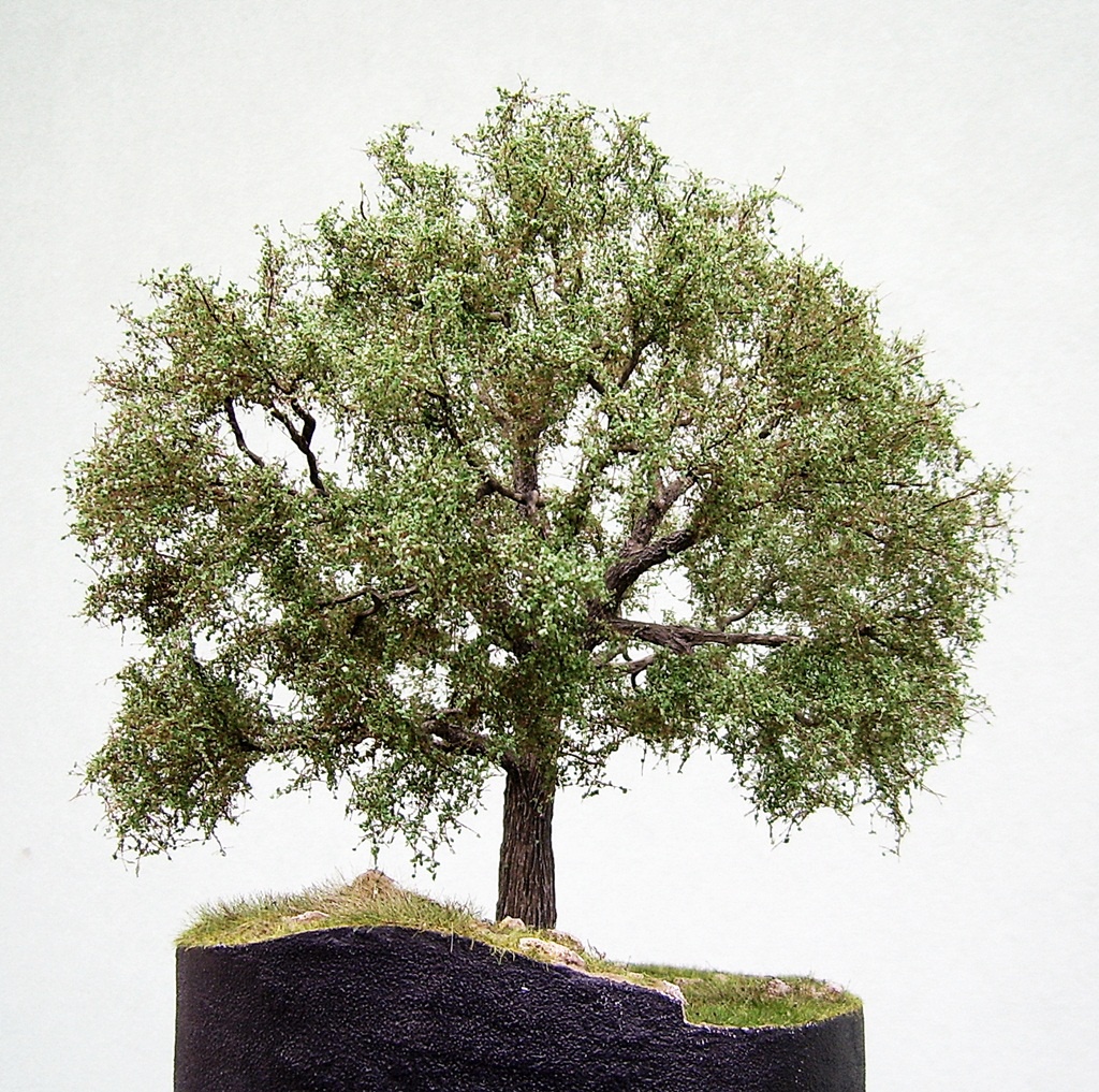

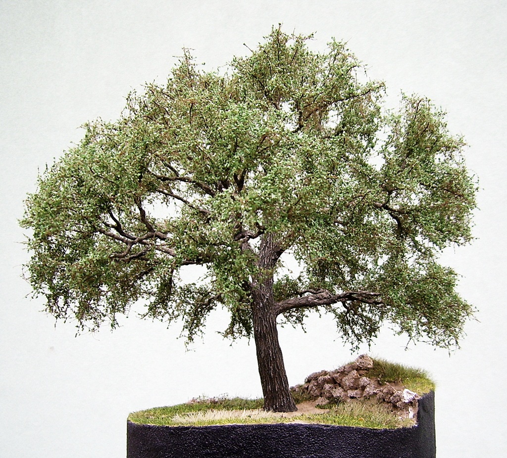

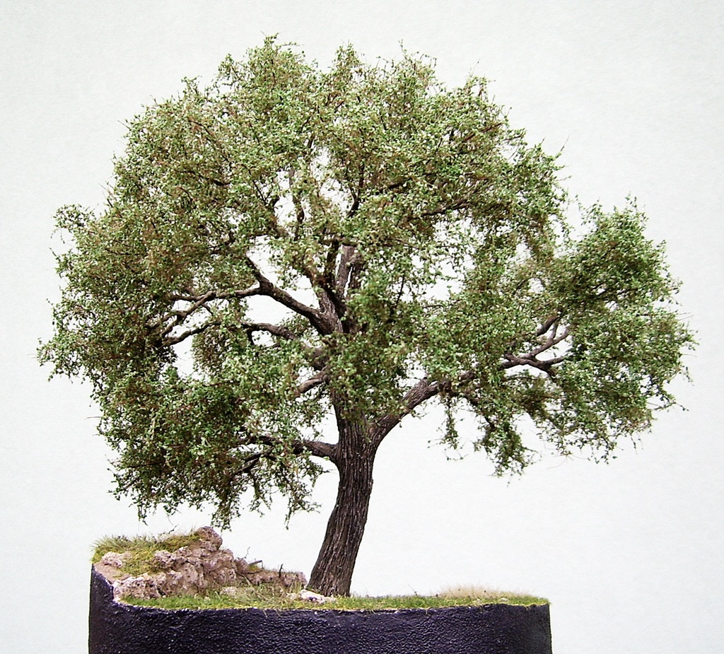

(#42388) BaTTka hozzászólása Válasz • Feb 12, 2015
Pár kép csak úgy
(#42392) Váltógyártó válasza BaTTka hozzászólására (#42388) Válasz • Feb 12, 2015
Imádom a nyírfákat, ilyet majd én is kérek idővel!
(#42401) BaTTka válasza Váltógyártó hozzászólására (#42392) Válasz • Feb 13, 2015
Biztosan meg tudunk egyezni
(#42404) Frankye válasza BaTTka hozzászólására (#42388) Válasz • Feb 13, 2015
Gyönyörü!

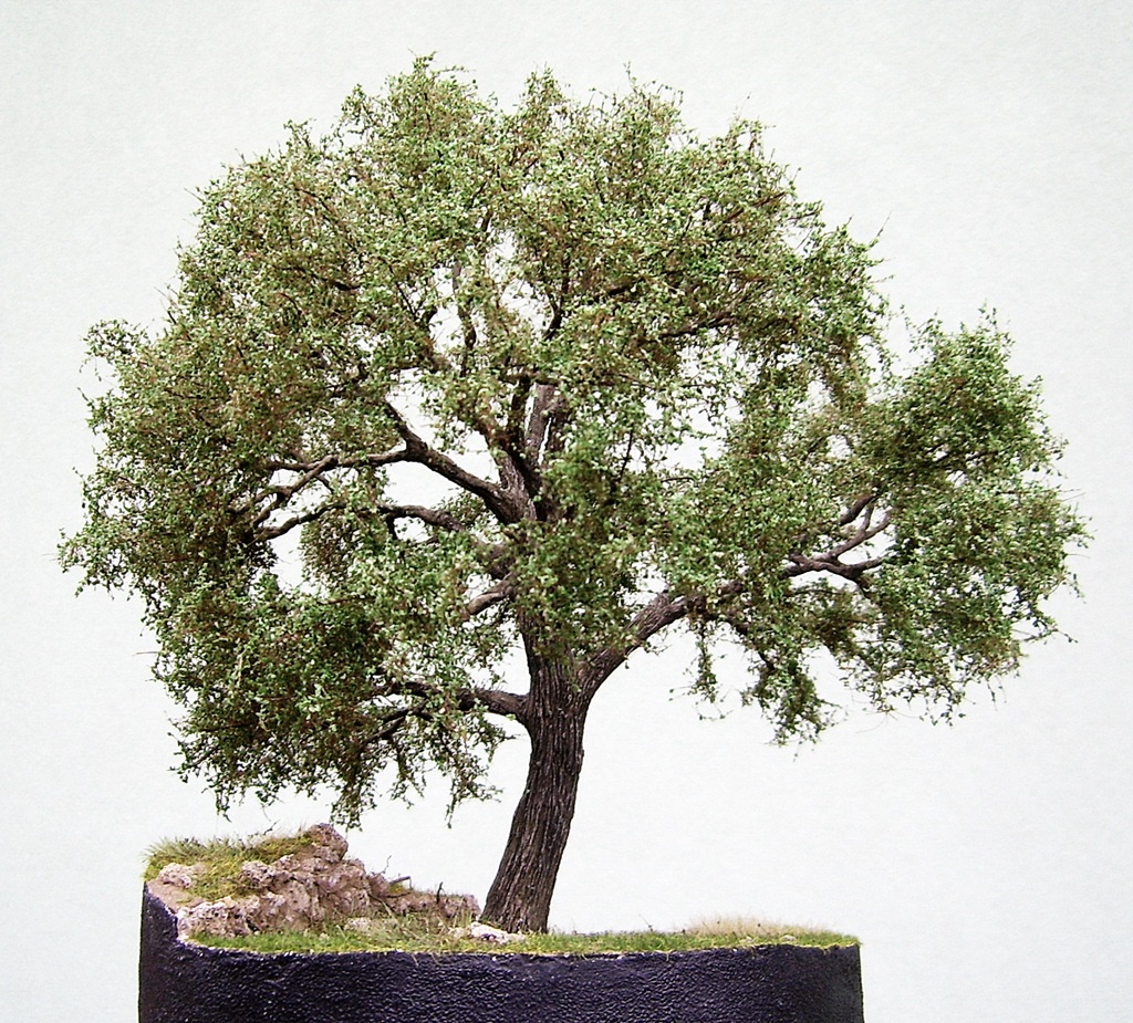

(#42436) BaTTka válasza Frankye hozzászólására (#42404) Válasz • Feb 14, 2015

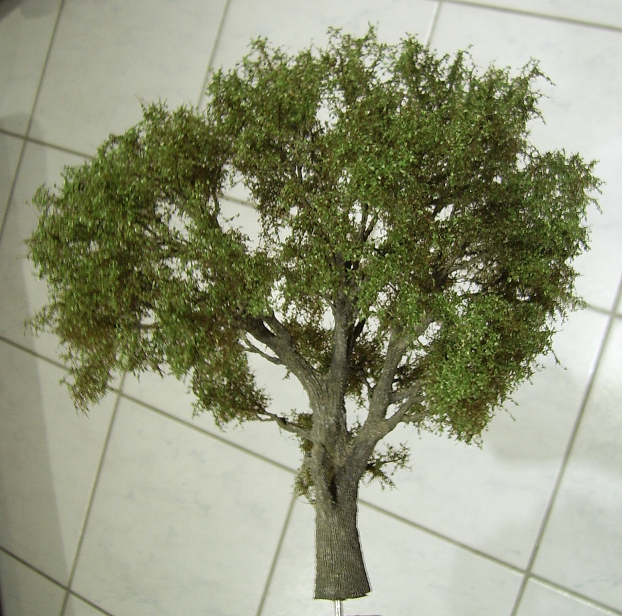

Közben megkapták a lombot is. Majd holnap készítek képeket, addig ízelítőül egy rosszabb minőségű kép.
(#42457) BaTTka válasza BaTTka hozzászólására (#42436) Válasz • Feb 15, 2015
Holnap lett
(#42493) Frankye válasza BaTTka hozzászólására (#42457) Válasz • Feb 16, 2015
Lenyűgöző!

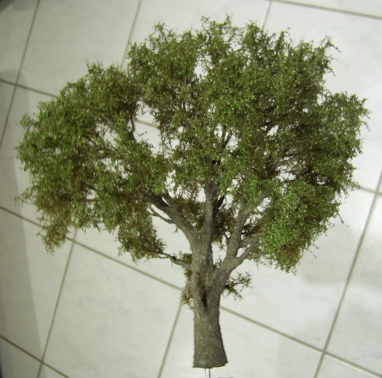

(#44629) etwg válasza Vrbanics Szilvia hozzászólására (#44627) Válasz • Máj 14, 2015
Erre több technika van.
Az egyik: gipsz, tapétaragaszto és papirmache pépet viszel fel a felületre majd valamilyen fogas kaparoval ( pl. régi telefonkártya megvagdalt széle) belehuzod a kéreg vonalait. Száradás után elöször világosabb festékkel ecsettel bemázolod a törzset ( föleg a mélyedéseit) majd sötétebb festékkel és hengerrel befested a felületét. Ez megadja az alapszinstrukturát a többi meg a müvészi érzék kérdése milyen fát és mennyire akarod élethüre festeni.

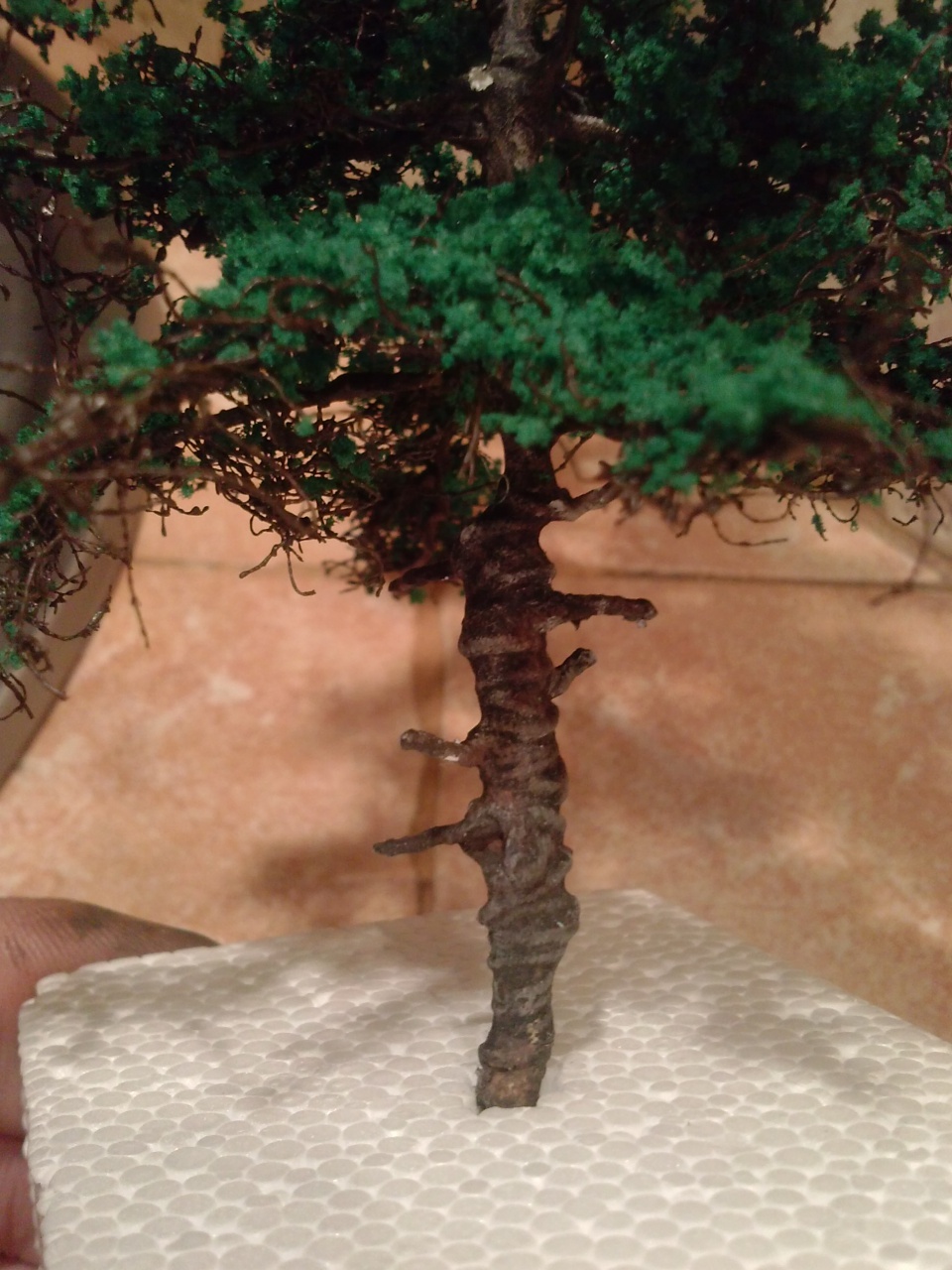

(#50524) Gukker81 hozzászólása Válasz • Márc 29, 2016
Sziasztok.Markovics László vagyok és hobbi barkácsoló.Egy autós dioráma készítése közben ihletet keresve találtam ide.A diorámához kellene nekem egy fát készítenem de cikkben irt noch naturbaum-ot nem találom sehol mivel tudom helyettesíteni,vagy hol tudok rendelni Mo.-n?Előre is köszönöm a segítséget.Üdv Gukker81

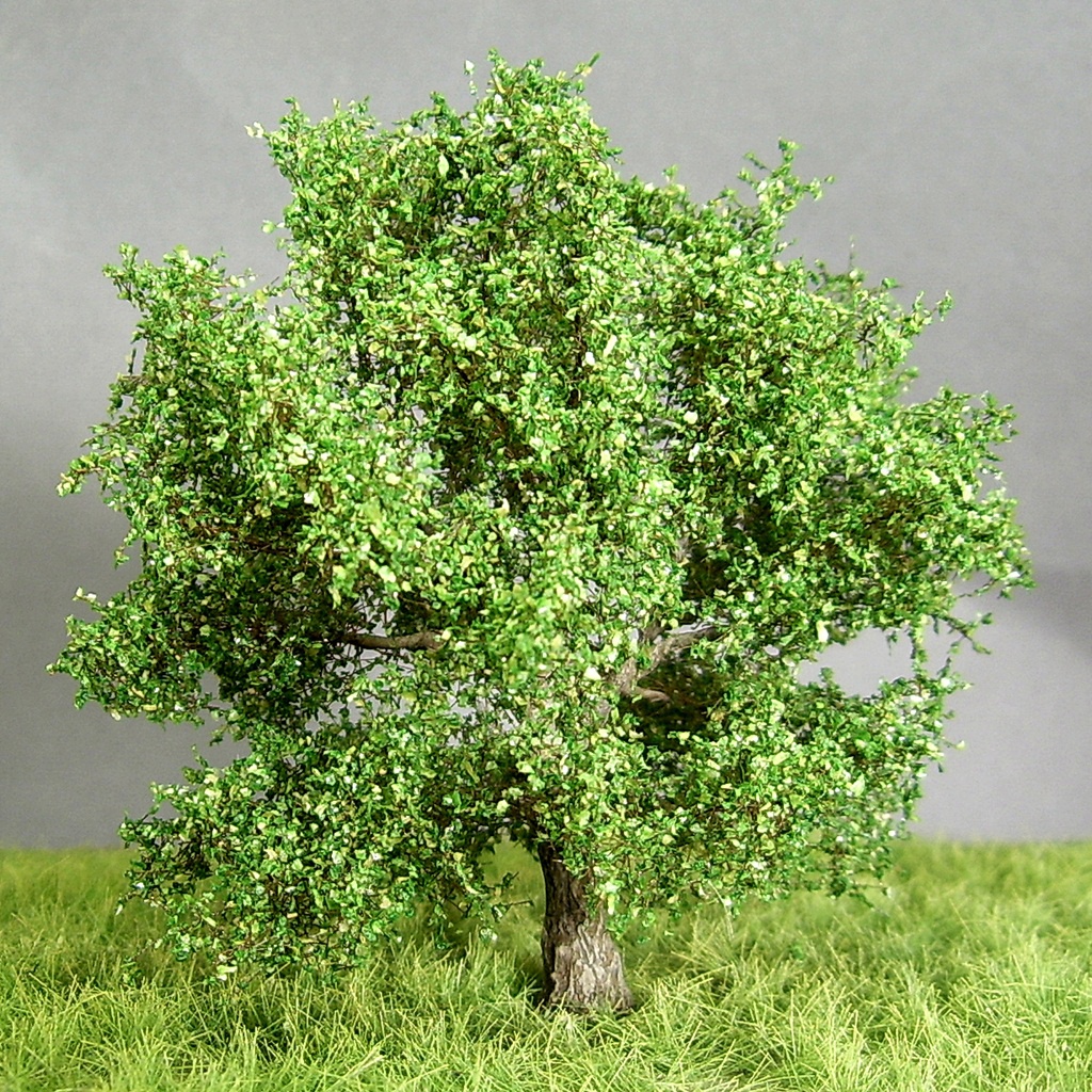

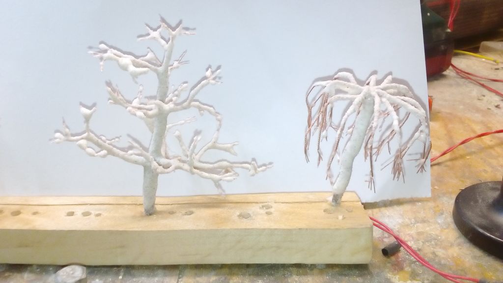

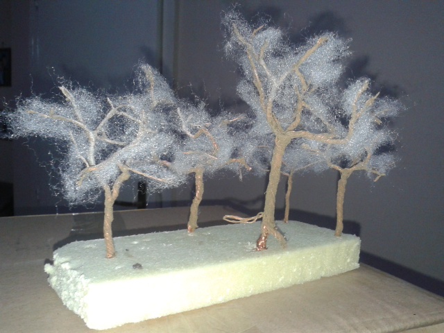

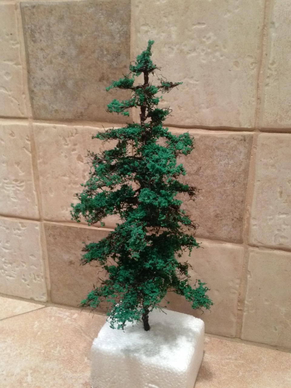

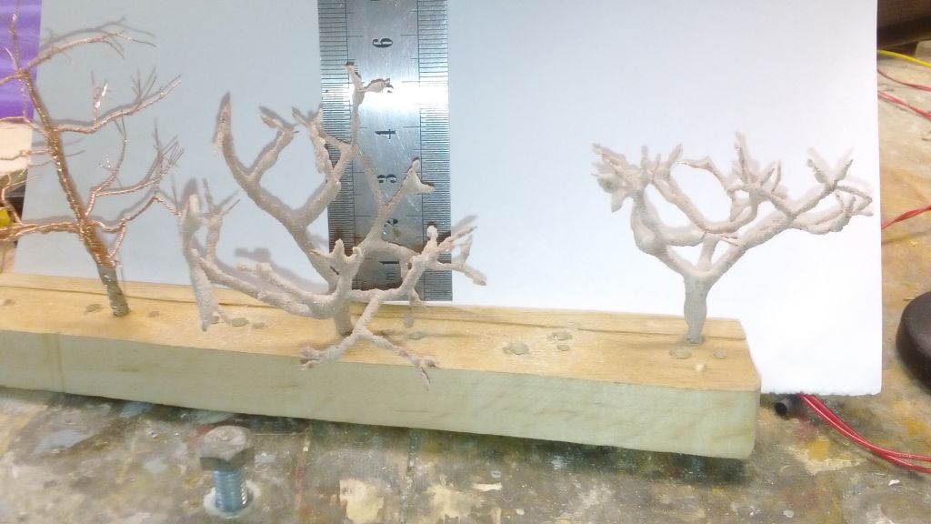

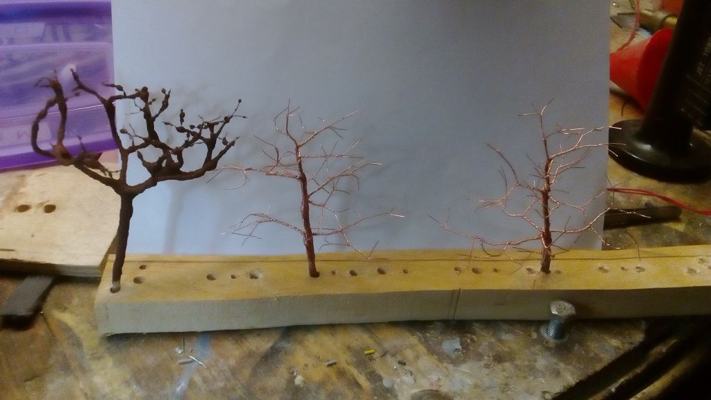

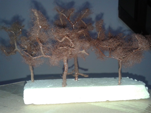

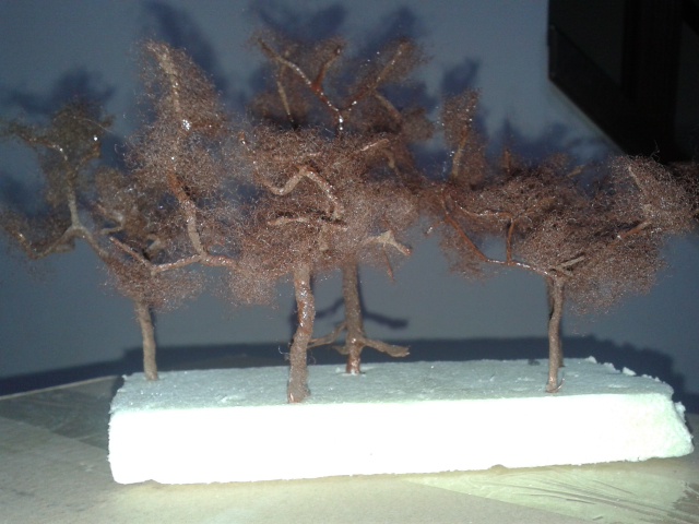

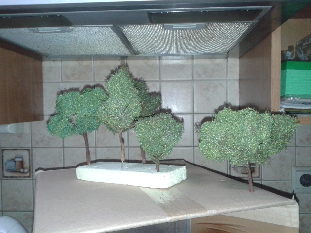

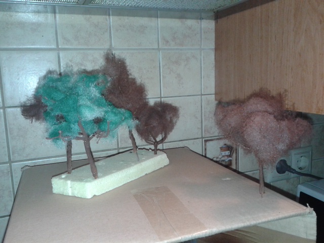

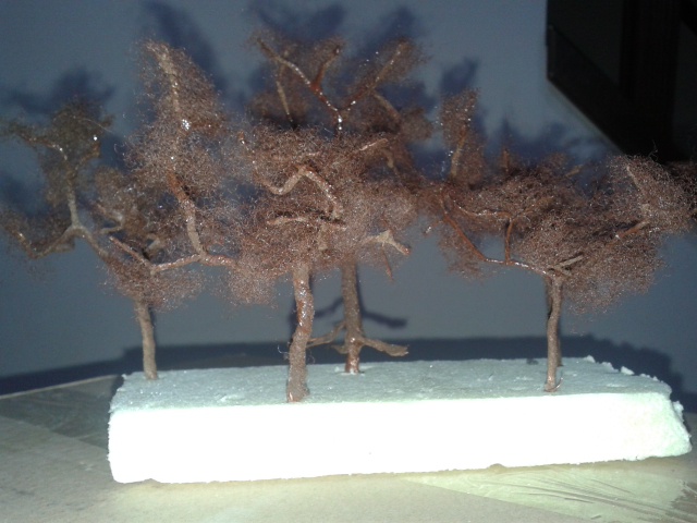

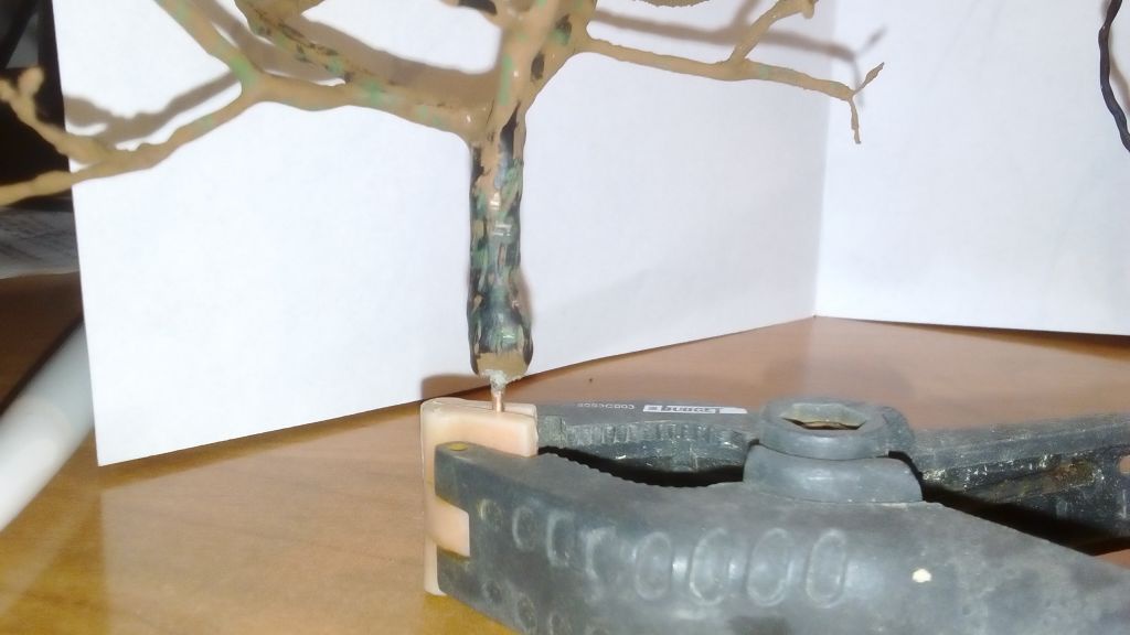

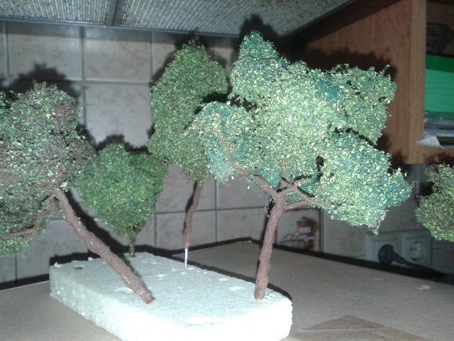

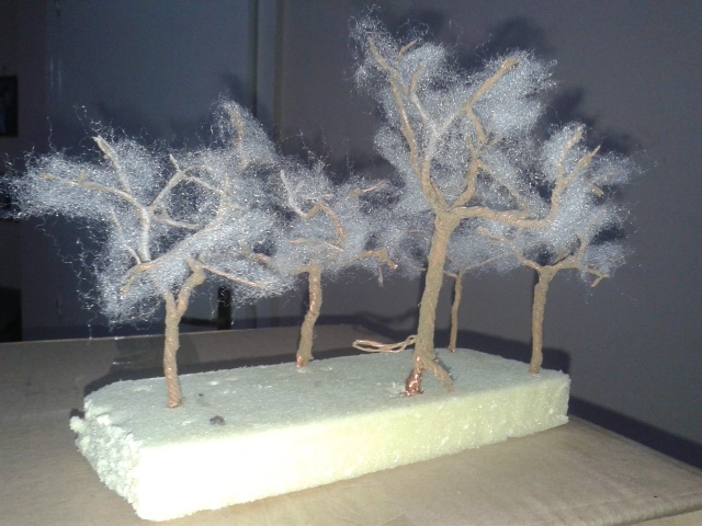

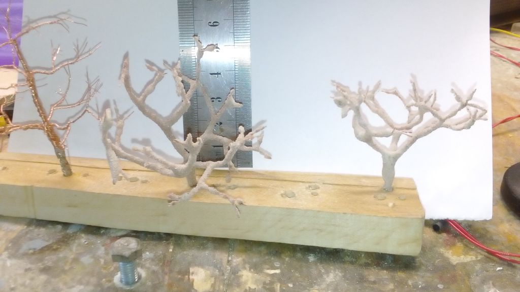

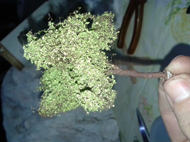

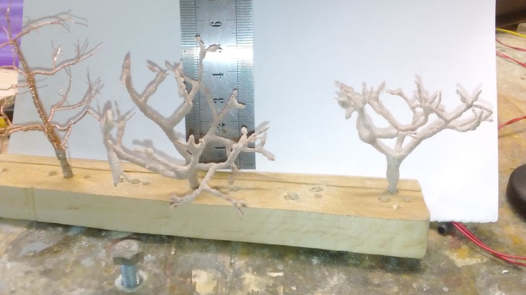

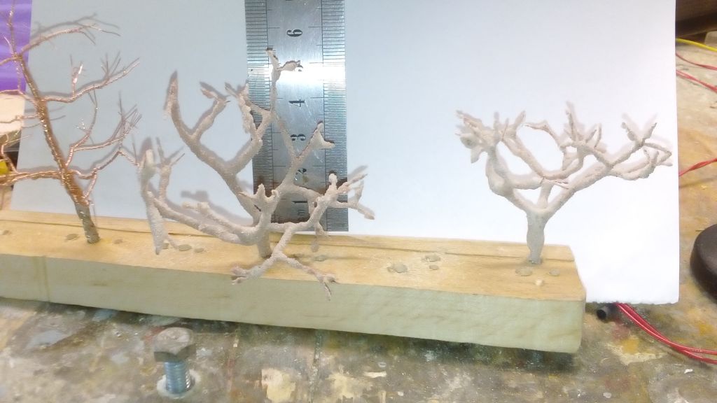

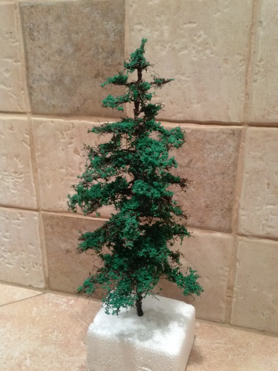

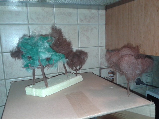

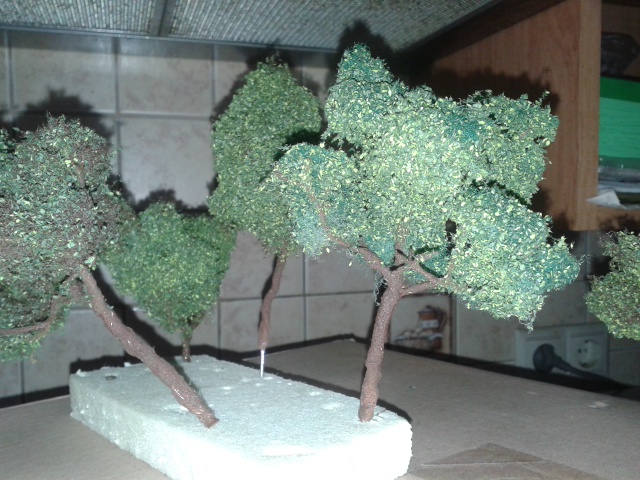

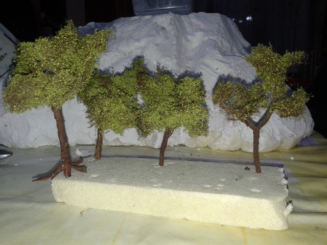

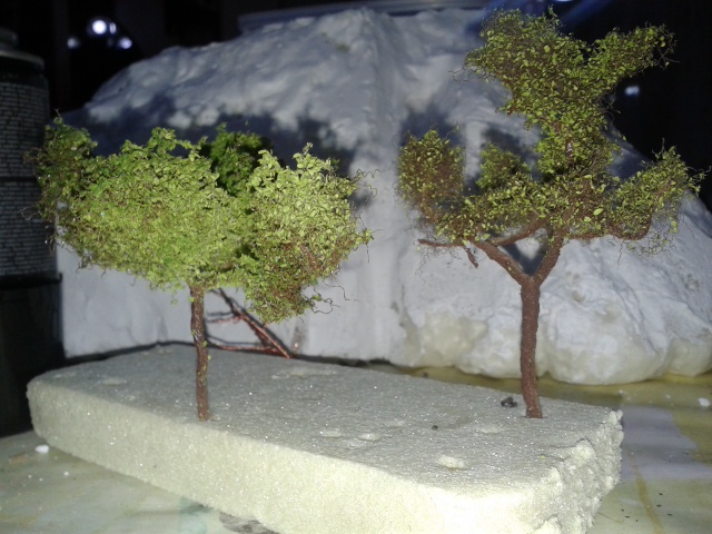

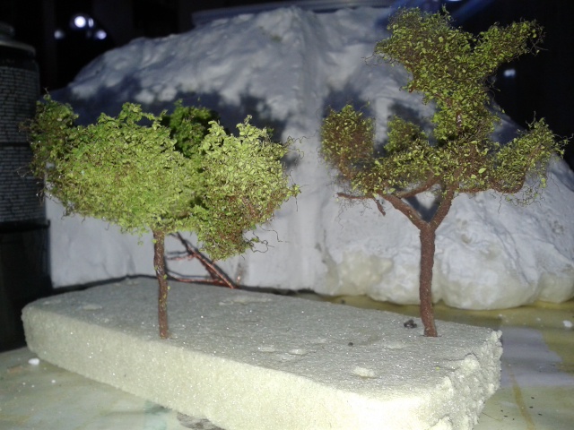

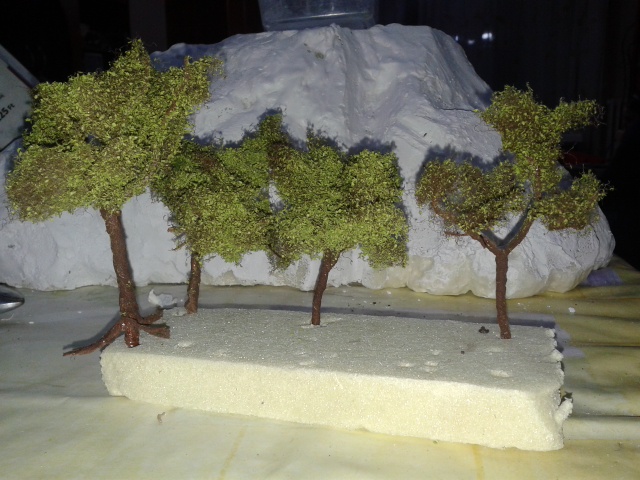

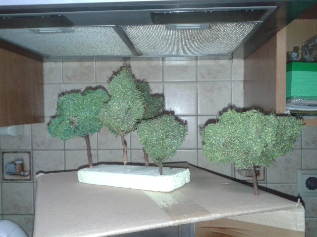

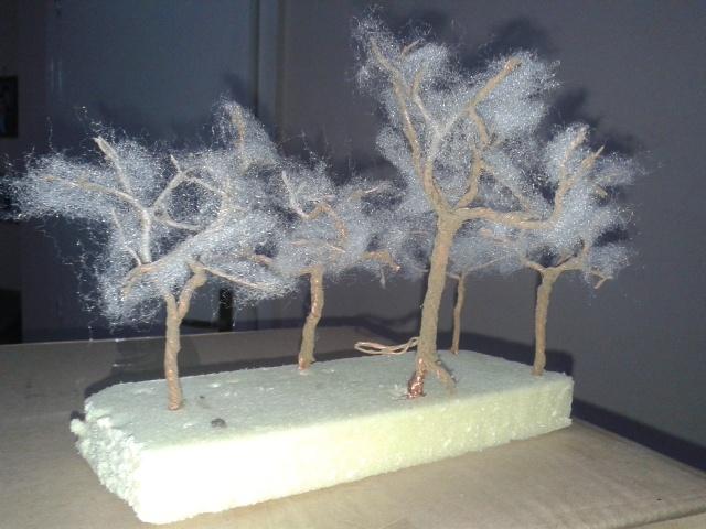

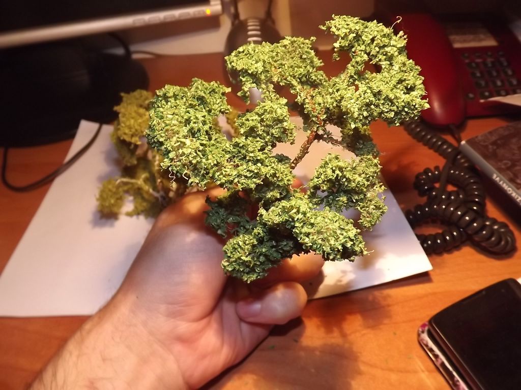

(#54460) gigantati hozzászólása Válasz • Dec 7, 2016

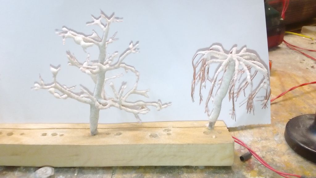

A topicban leírtak alapján elkészítettem az első fákat.
Néhány kép a készítésről. Sodrott drót, homokszórás, majd az akváriumszűrő és szóróanyag kombinációja.
Várom az építő kritikákat
(#54461) gigantati válasza gigantati hozzászólására (#54460) Válasz • Dec 7, 2016
Még néhány kép.
(#54480) Frankye válasza gigantati hozzászólására (#54461) Válasz • Dec 8, 2016
Nekem tetszenek.

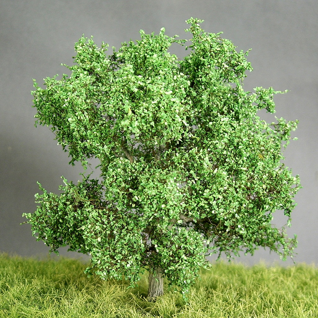

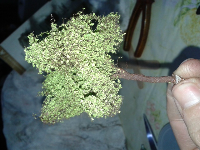

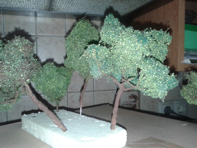

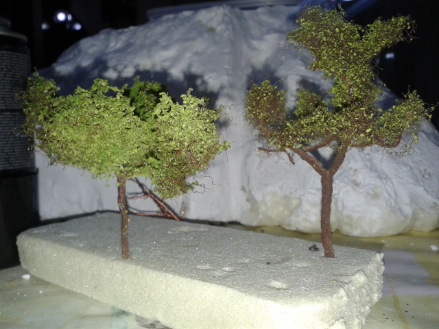

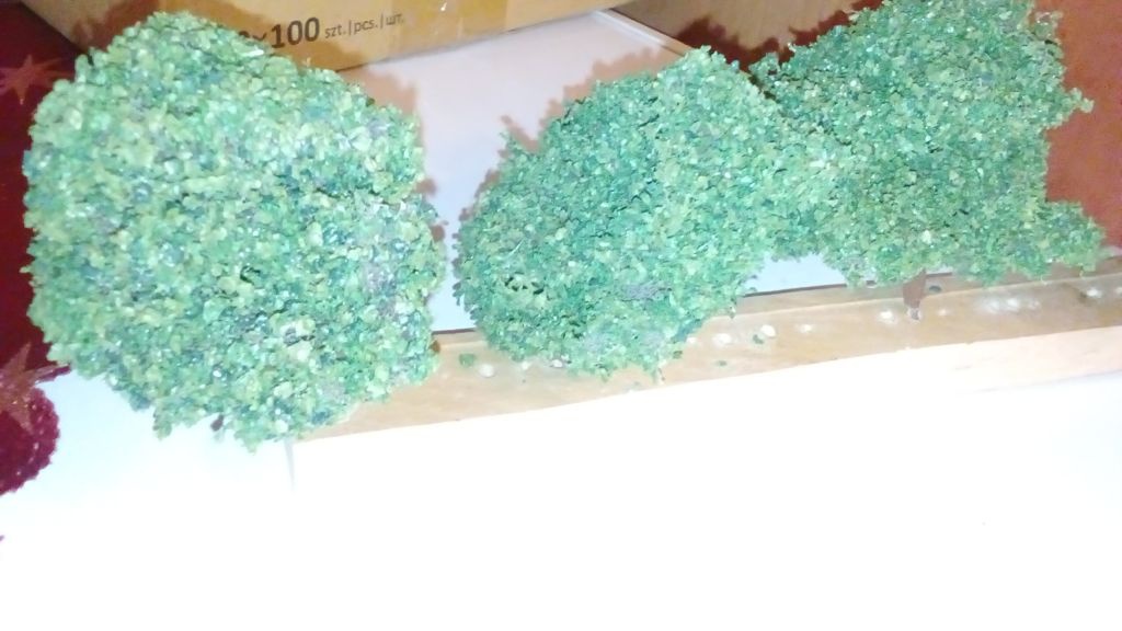

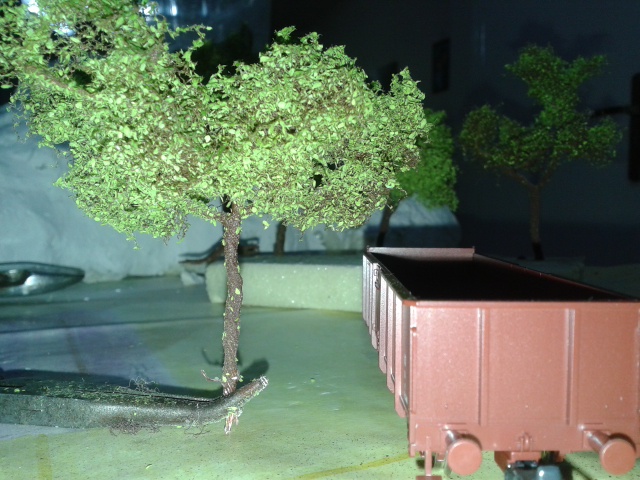

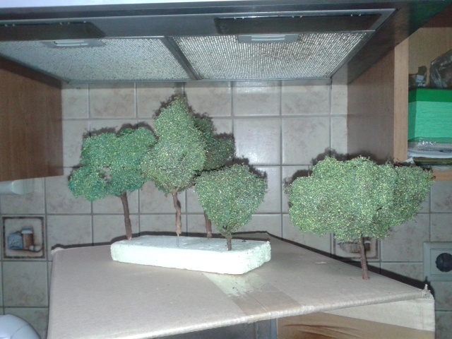

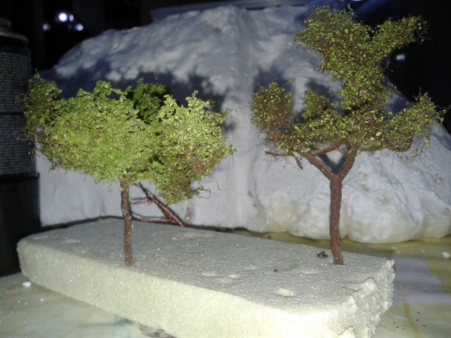

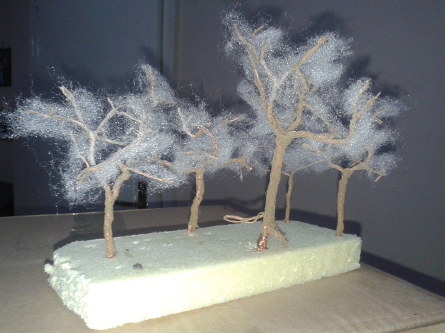

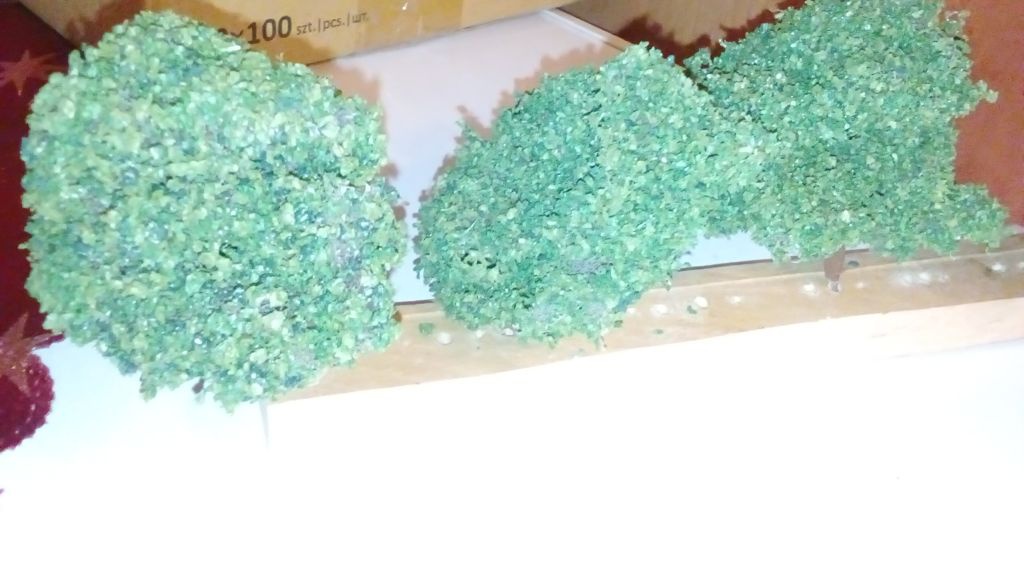

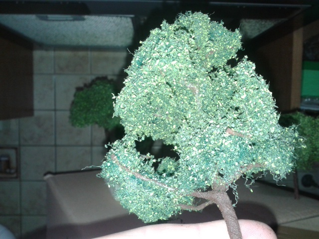

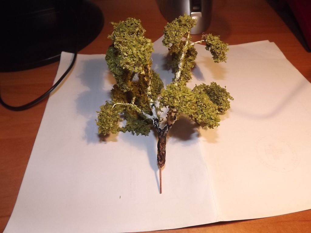

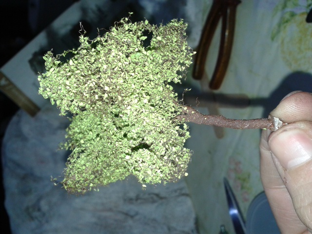

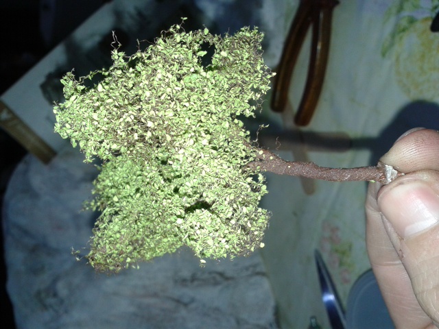

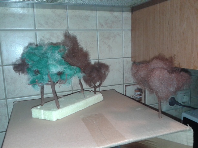

(#54544) gigantati hozzászólása Válasz • Dec 11, 2016
Újabb fák egy kicsit sűrűbb lombozattal.
(#54545) gigantati hozzászólása Válasz • Dec 11, 2016
A egyik fánál kipróbáltam úgy hogy a vattát a lombosítás előtt lefújtam zölddel. Így a szóróanyag alól kilátszó rész is homogén zöld.
Még egy kérdésem volna. A megtekert rézdrótot tömény fafestékkel ecsettel kenem be, majd homokkal megszórom. Ez kb. 10-15 perc egy fánál. Nem túl termelékeny. Ha gyorsítani akarok és hígabb festékkel dolgozok, nem lesz olyan vastag felület az ágakon, jobban átüt a rézvezeték. Van valami jobb ötletetek?
(#54560) Frankye válasza gigantati hozzászólására (#54544) Válasz • Dec 12, 2016
Az én ízlésemnek ez már egy kicsit "túl sűrű" is. De persze ízléseken vitatkozni nem érdemes.
(#54563) Váltógyártó válasza gigantati hozzászólására (#54545) Válasz • Dec 12, 2016
Ez sajnos eddig tart, ezért kell egyszerre többet csinálni. A vattát én is túl sűrűnek találom.

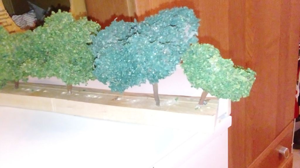

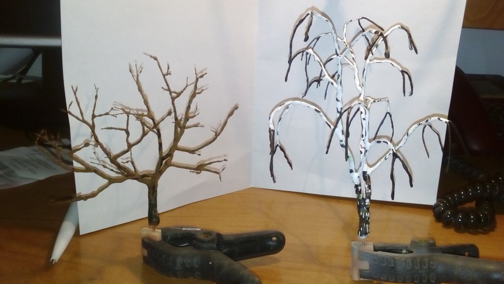

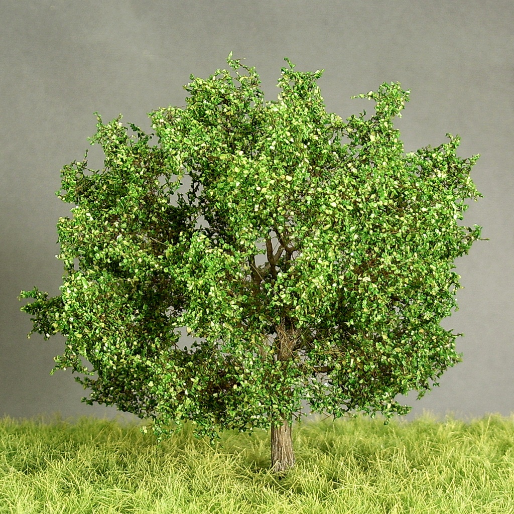

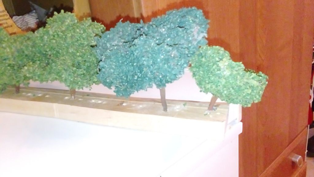

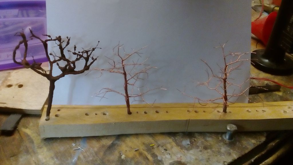

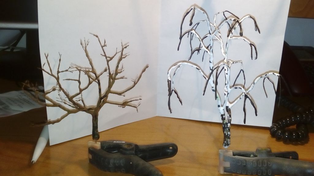

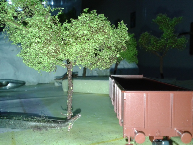

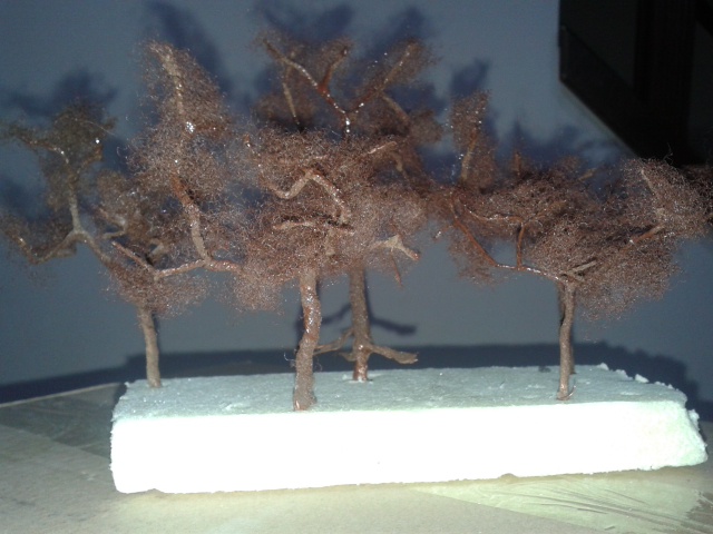

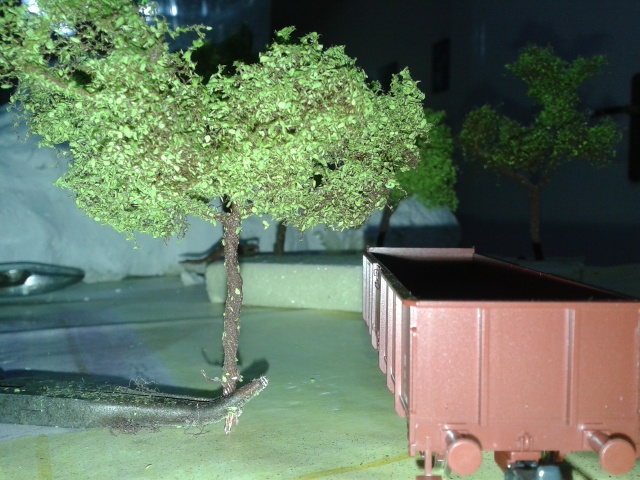

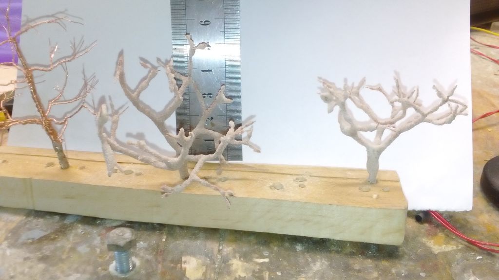

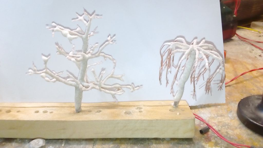

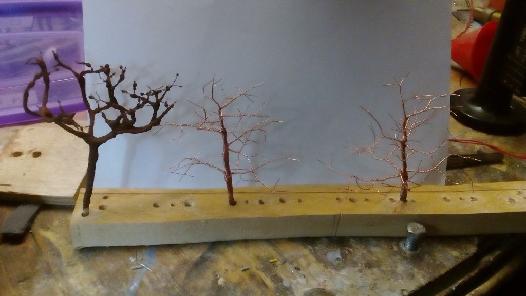

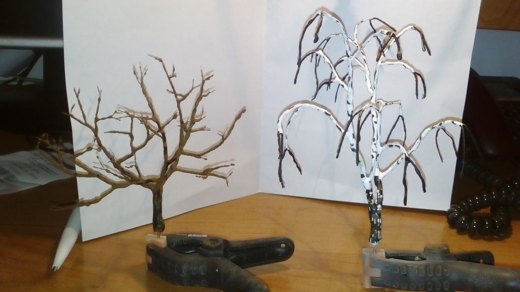

(#54690) BLaci hozzászólása Válasz • Dec 23, 2016

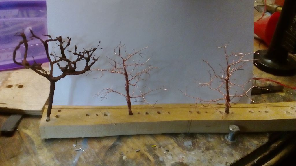

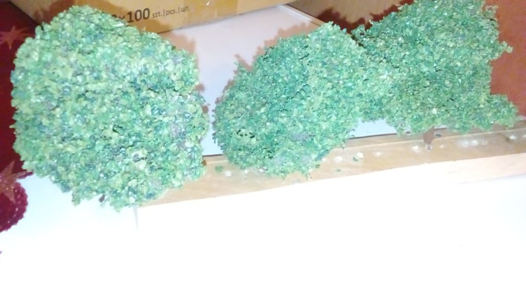

Ma egy kicsit tekertem pár fát, a fűzfa volt talán az egyik legtovább tekergetős. A lomb az csak jövőre lesz, most elég fagyos idő van/ vennem kell lomb anyagot.

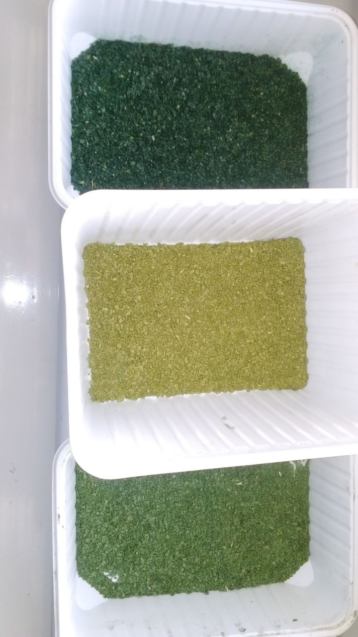

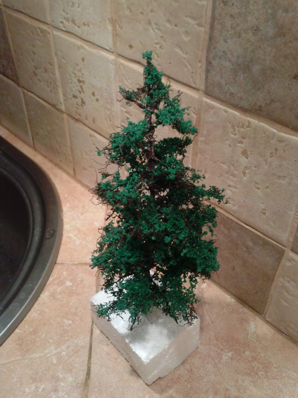

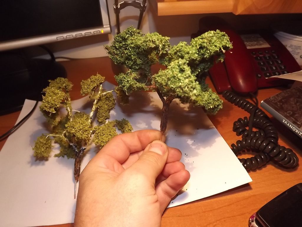

(#54742) BLaci hozzászólása Válasz • Dec 30, 2016

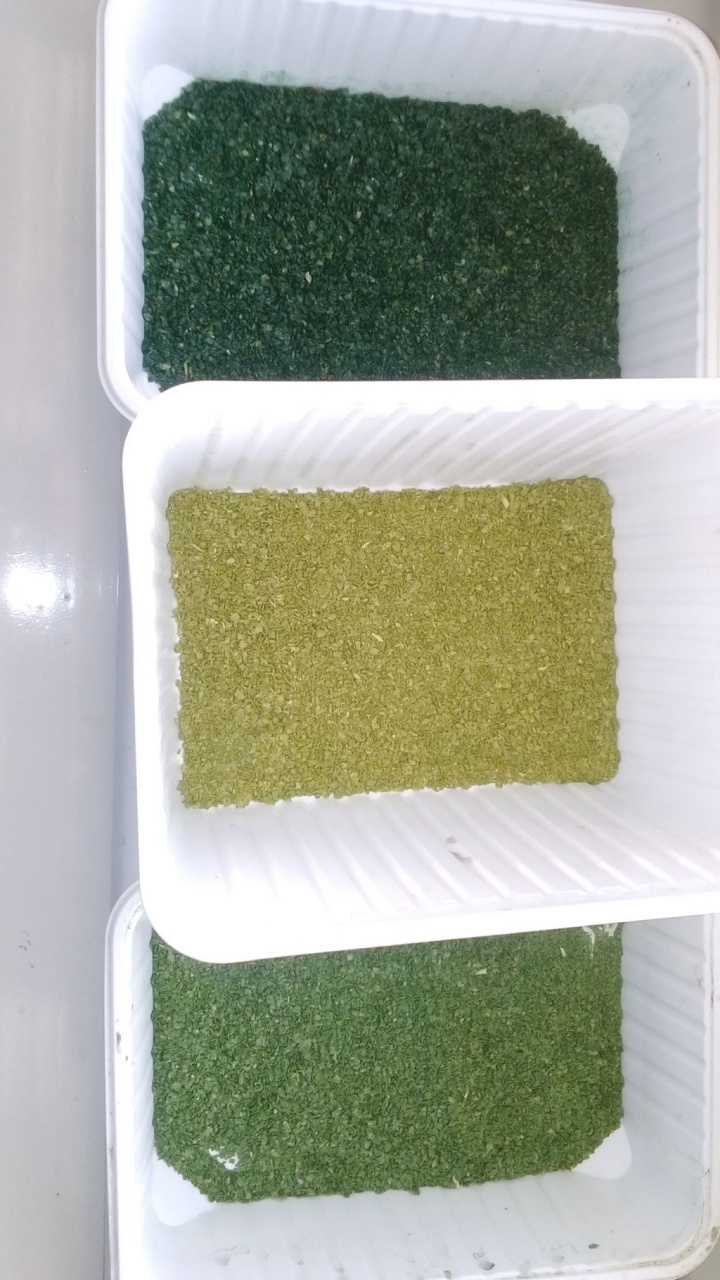

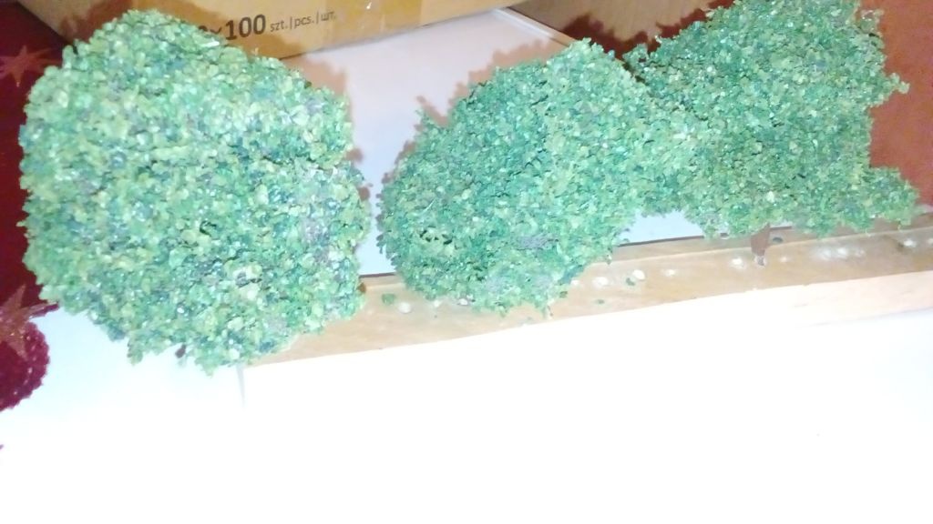

A lombosítás is megtörtént, igaz elég tömött lett, de a gyümölcsösöm se ritkább késő nyáron. A fák 6-9 cm magassak. A lombszóró anyagot ahhogy korábban olvastam egy hozzászólásból búzakorpából csináltam amit acryl festékkel színeztem, szárítás után pedig kávédarálóban egy kicsit után őröltem, mivel festéskor az 1 mm-es szemek összeállnak. 3 féle színben készítetttem, majd ezeket a végén vegyessen összekevertem. A német honlapon leirtakat is figyelembe véve simán megvalósítható a fa készítés. Ott ragasztó sprét használtak de azzal az a bajom, hogy száradás után ahhol nem került lomb ott fehérr marad, lehet higított fa ragasztóval+ festékszóróval történő felhordással többre mentem volna. A másik amit olvastam a végén a hajlakk helyett matt autólakkot használtak.

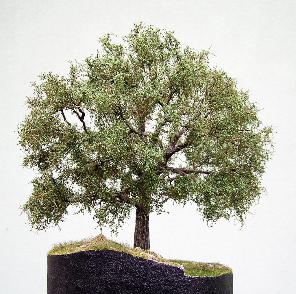

(#54756) BLaci hozzászólása Válasz • Jan 1, 2017
Az első újévi fáim TT méretben tekergetem, de az asztalon mégis olyan hatalmasnak tűnnek, pedig 10-15 cm magassak az átmérő is csak 8-10 cm
(#54783) etwg válasza BLaci hozzászólására (#54756) Válasz • Jan 4, 2017
Attol függ milyen lesz ez. Egy szép platán vagy gesztenye/diofa bizony lehet akár 13-17m magas is és a koronájuk sem kicsi. Persze a mostani modern gyümölcsfák ezektöl joval kisebbek, de azok viszont ritkán fordulnak elö a vasut mentén.

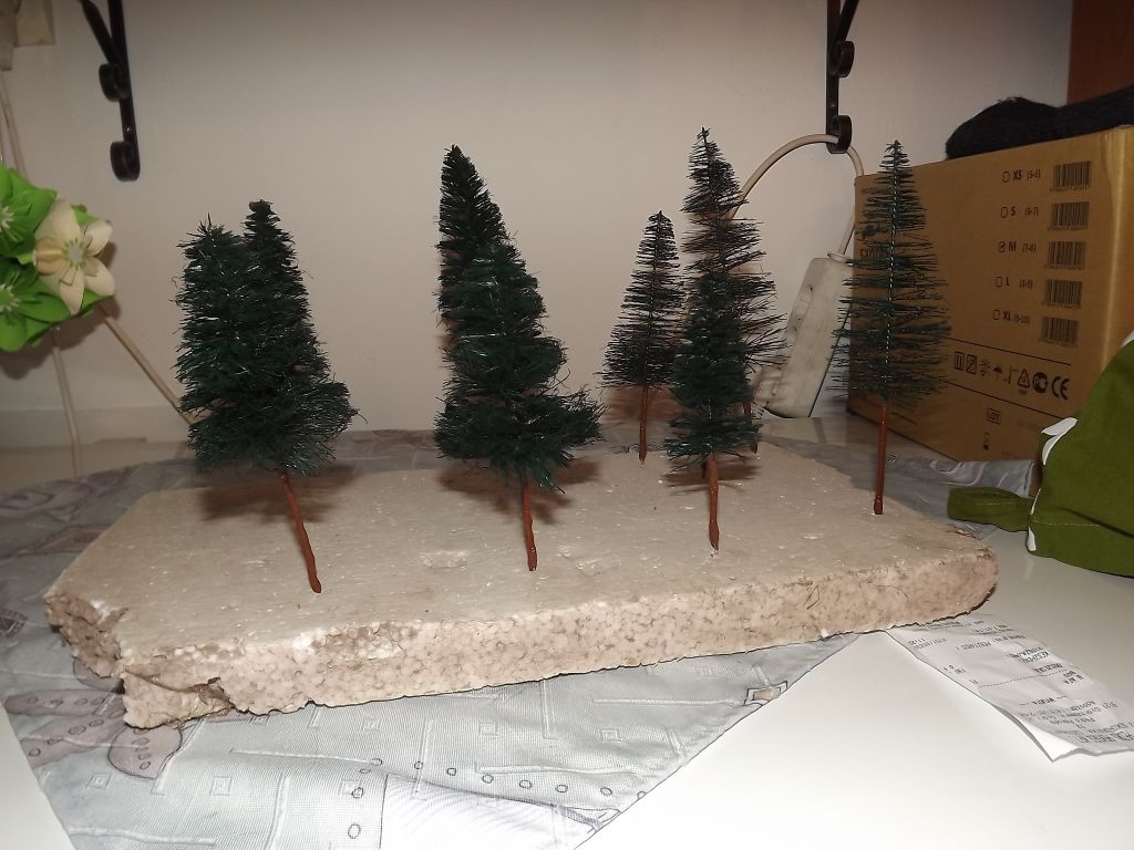

(#54932) BLaci hozzászólása Válasz • Jan 16, 2017

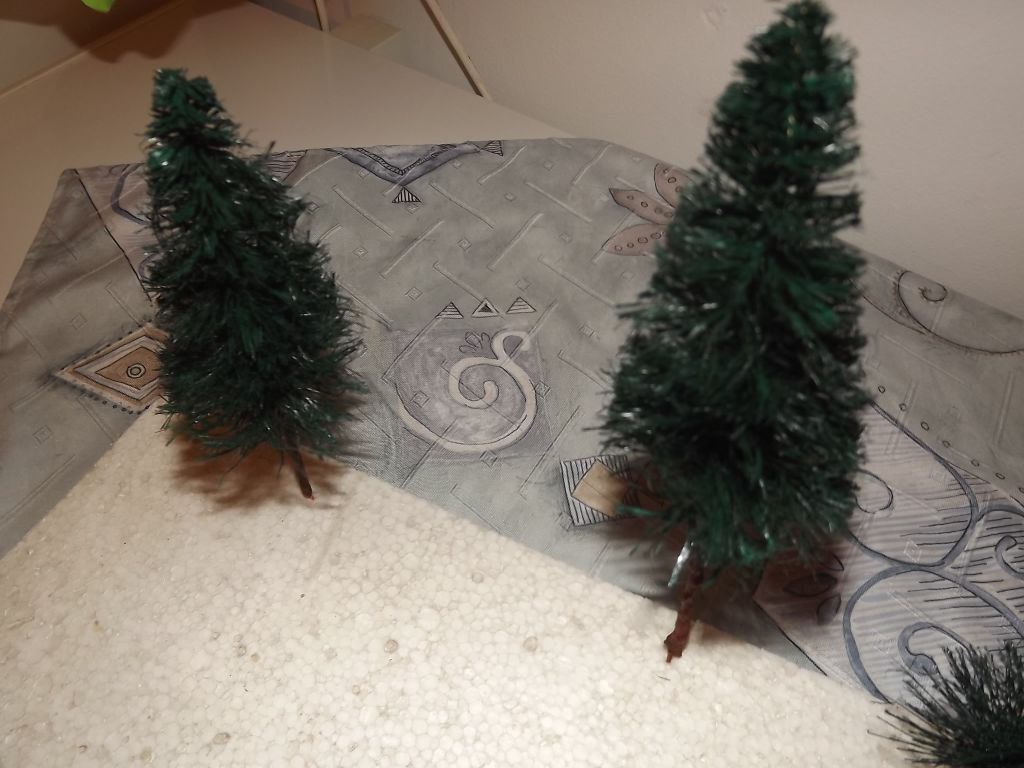

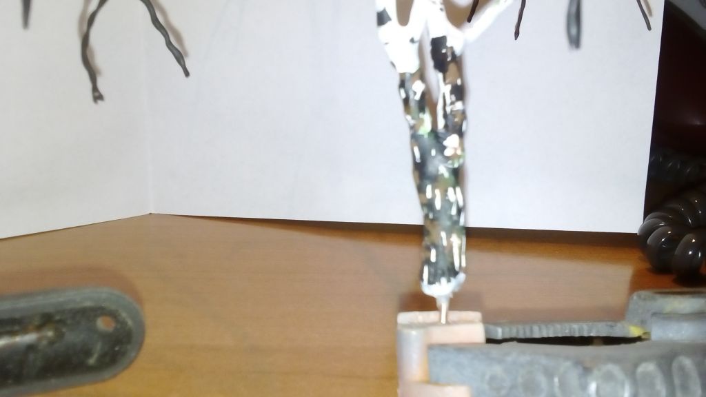

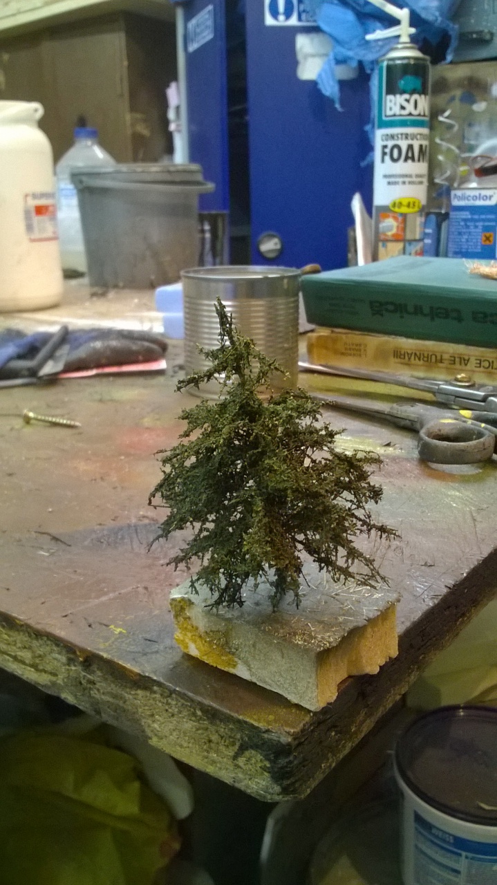

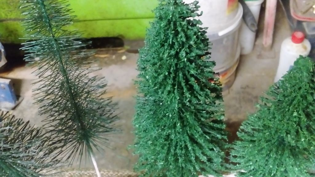

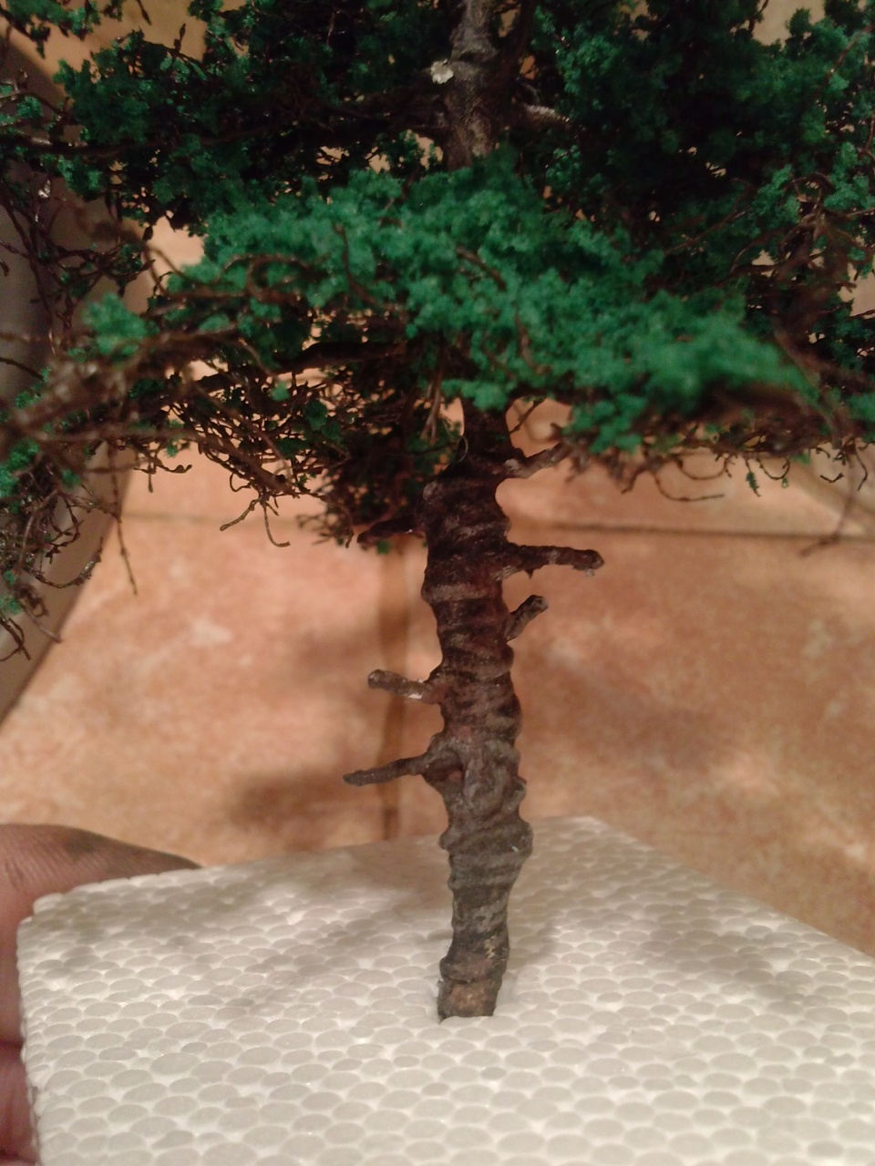

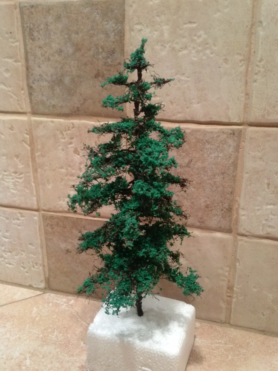

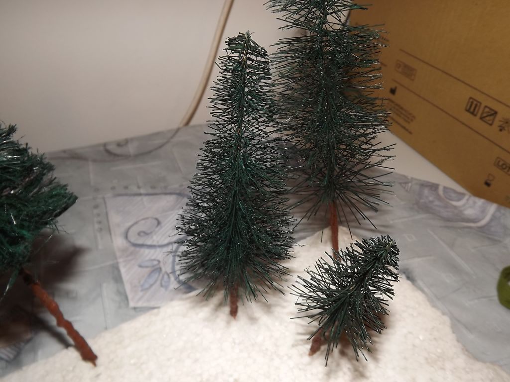

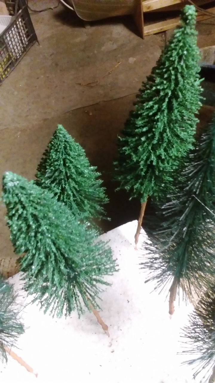

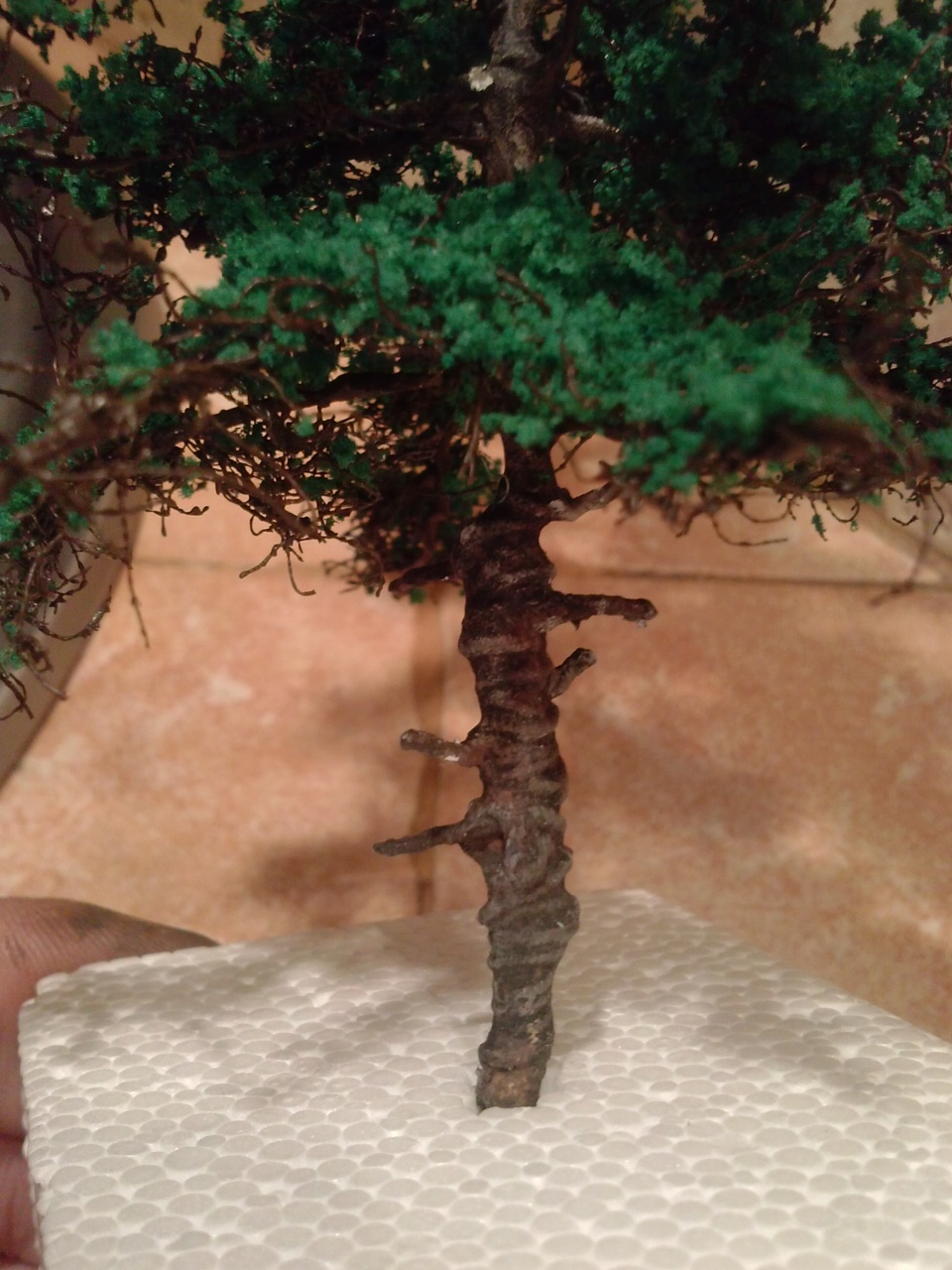

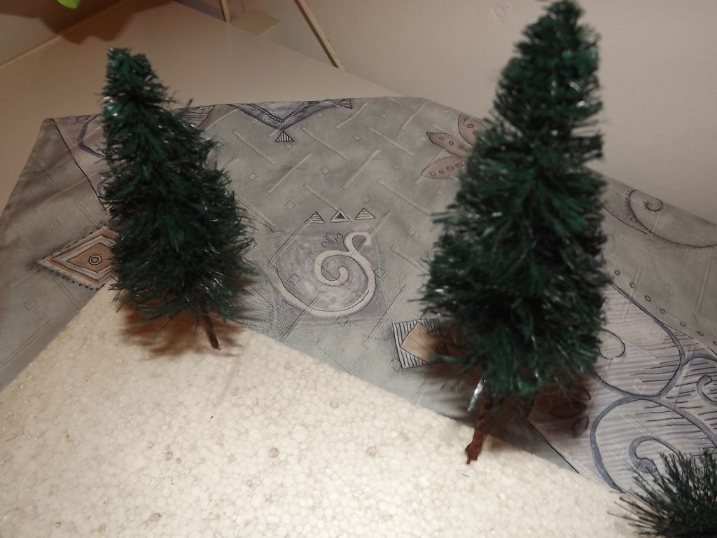

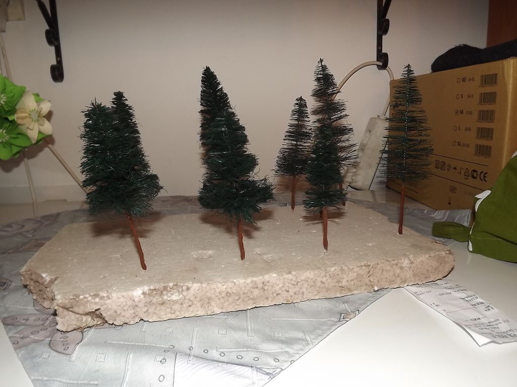

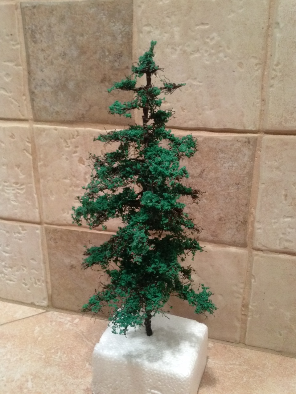

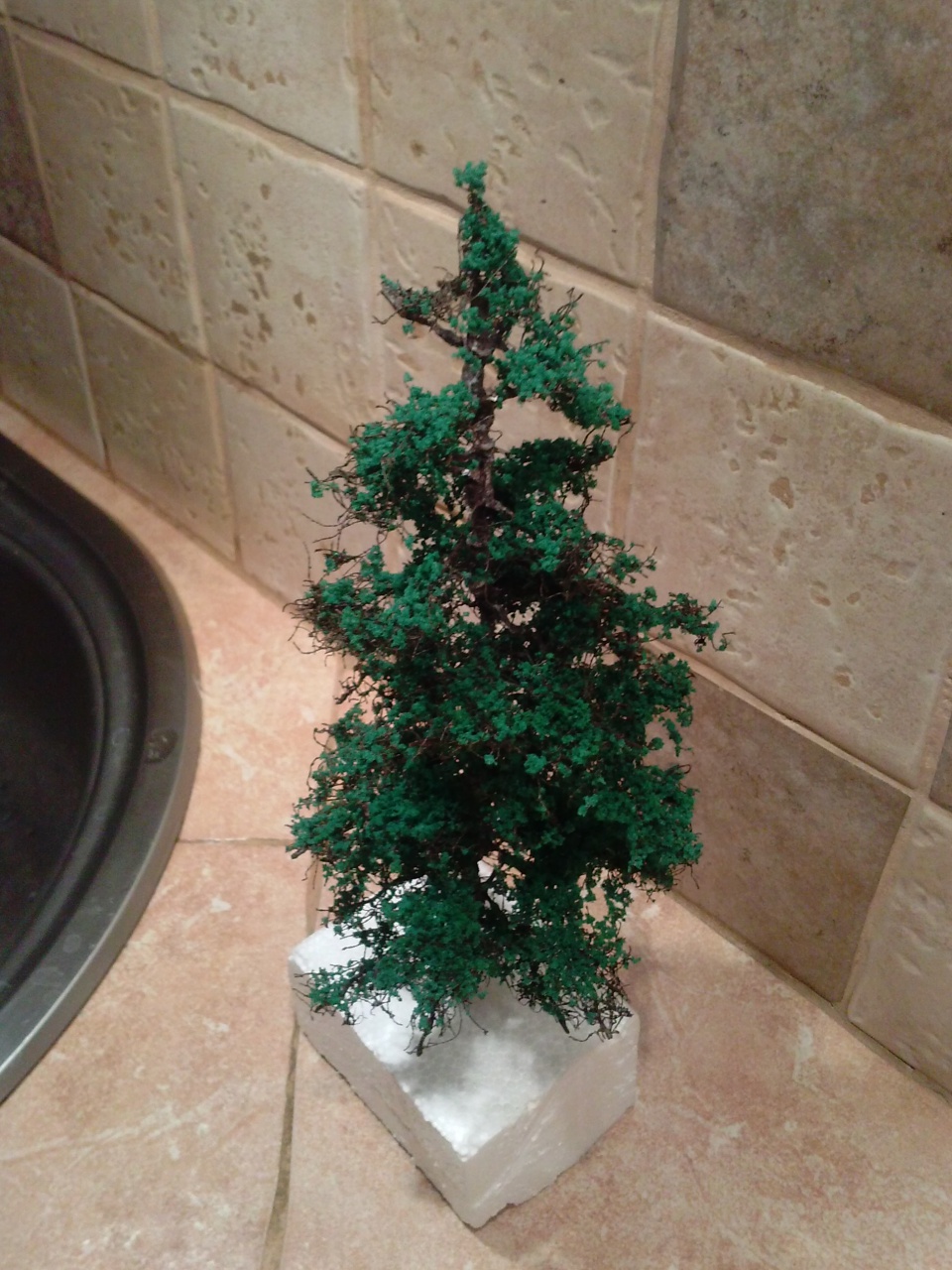

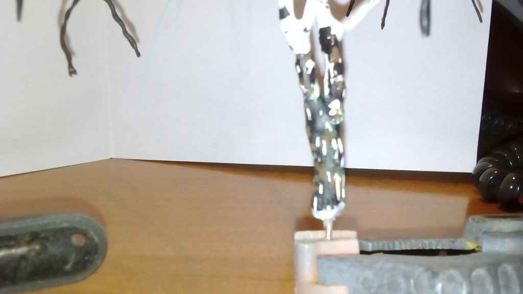

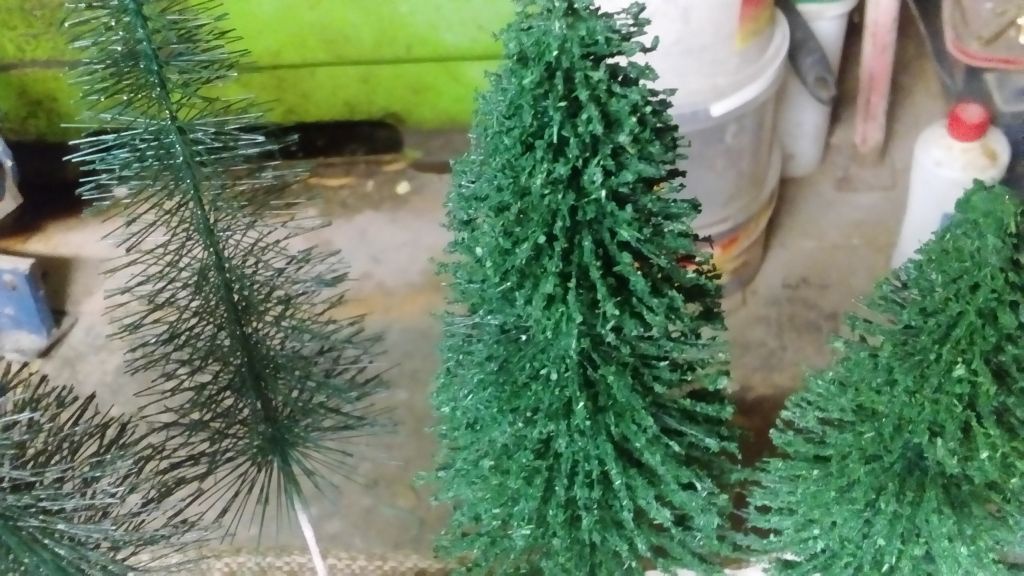

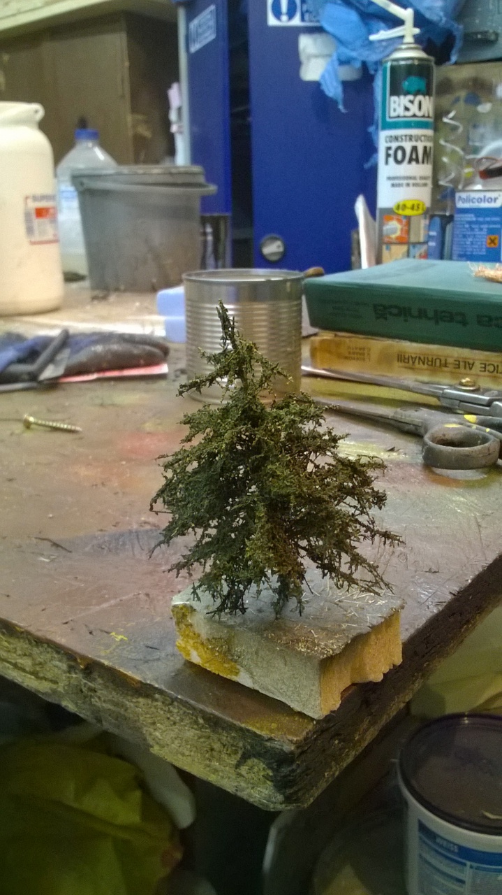

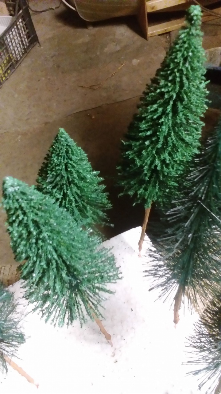

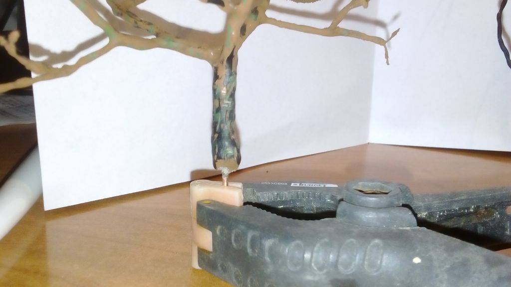

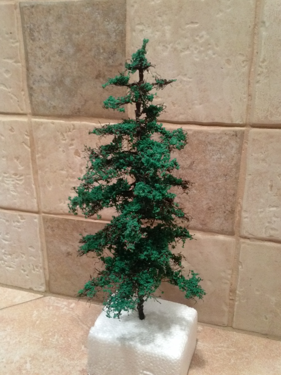

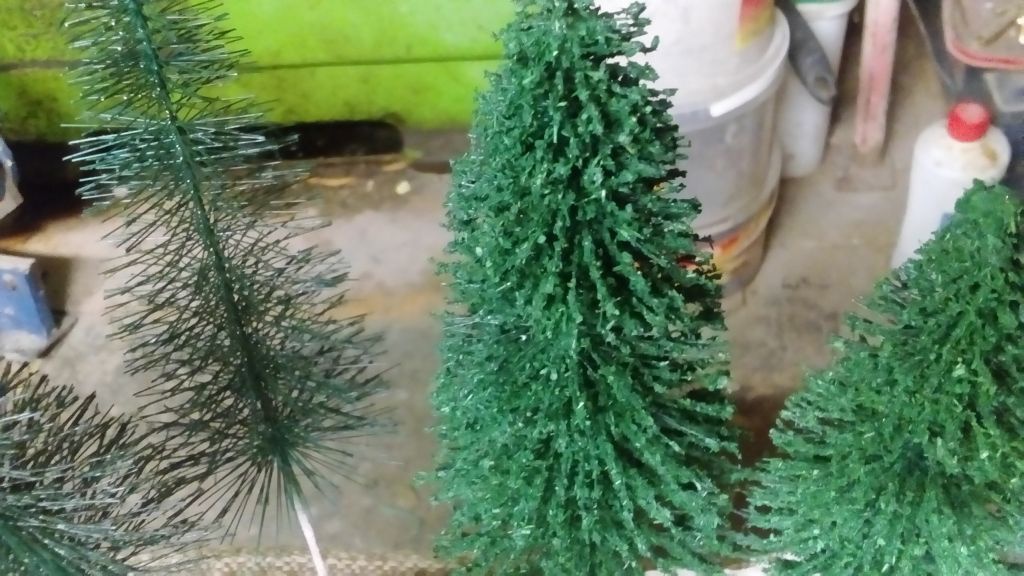

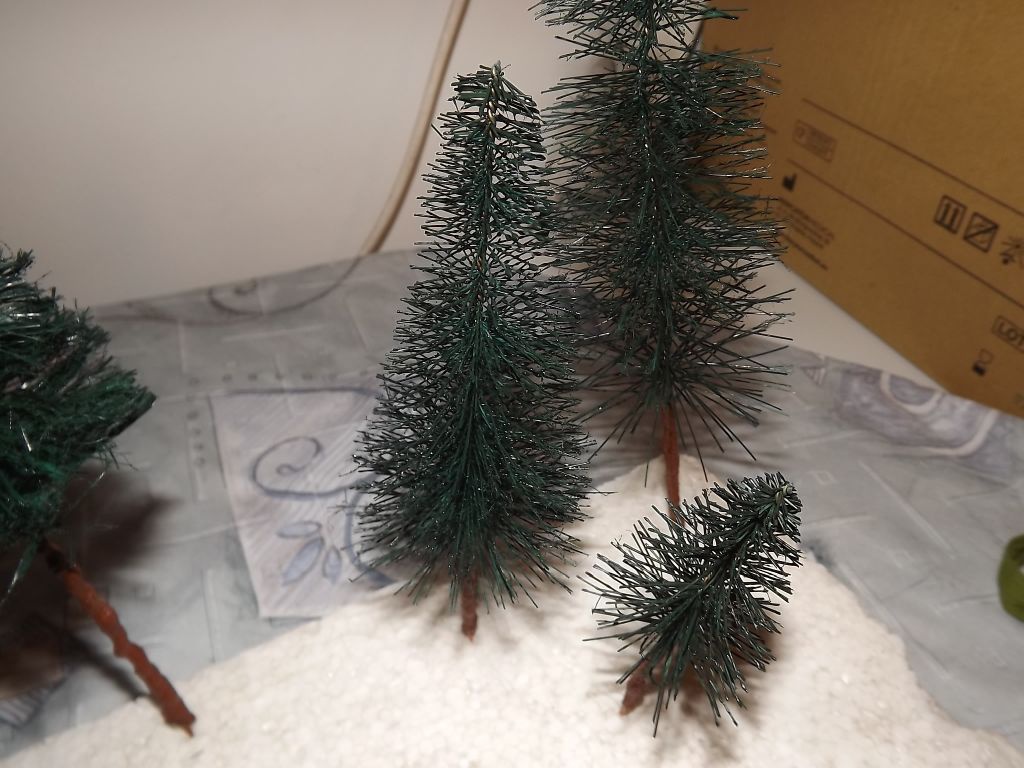

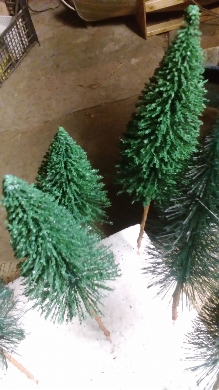

Nem hagyott nyugodni a fenyő gyártás lehetősége. Hosszas keresgélés után pár amerikai ill német videó tanulmányozását követően én is rágyurtam. Először is elkészítettem a fa törzs tekerő szerszámot. Majd megvettem az első alapanyagokat csak a kisérlet végett. Első verzió a seprű szálak ez kb 0,7-0,5 szálvastagságú műanyag volt, aztán jött a puhább "toll/ pókháló" seprű, majd a dúrvább mezőgazdasági boltban kapható világos zöld kötöző zsinor ami a bála madzagra hasonlit. Az utóbbit a gyári betekeréssel ellentétessen visszatekerem szál irányban, ez által már lapos szálszerkezet alakul ki. Ezt követően 4-5 cm-es darabokra vágom, majdan betekerem a drótszárak közé. Ez után acél drótkefével kitilolom így bolyhossá válik. A legvégén minden lombot Acryl Fenyőzöld festékkel megfujtam majd rá a matt lakk, mivel a zöld festék fényes volt. Az eredmény a képeken lemérhető. A törzsre m,ég sok energiát nem fektettem tullságossan a lombra izgultam rá. A seprű és a tolseprű alapanyagra kell a Noch 2,5 mm es fűje, de a tilolt lomb már nagyon csúnya lenne ha megszornám. Egyébként a legkissebb fa az 8 cm a legnagyobb 23 cm. Remélem alapossan körül írtam, ha valami képes segítség kell még szoltok mi kell és elkészítem. És még nincs vége...
(#54933) BLaci hozzászólása Válasz • Jan 16, 2017
És pár ötlet amiért a szomszédba mentem

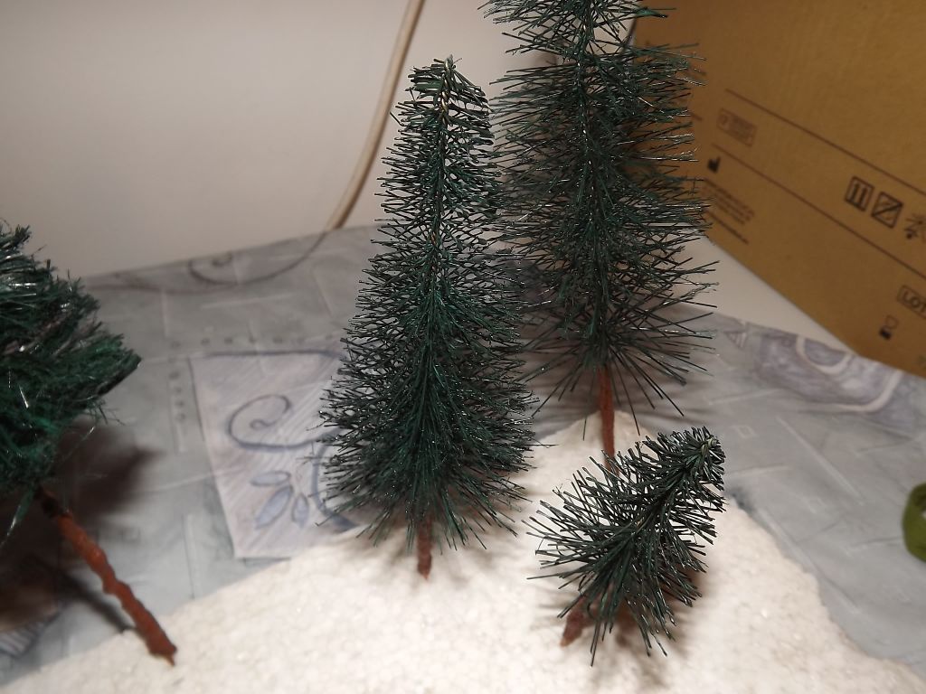

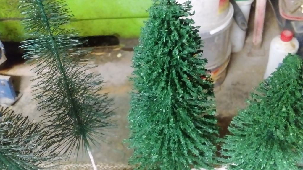

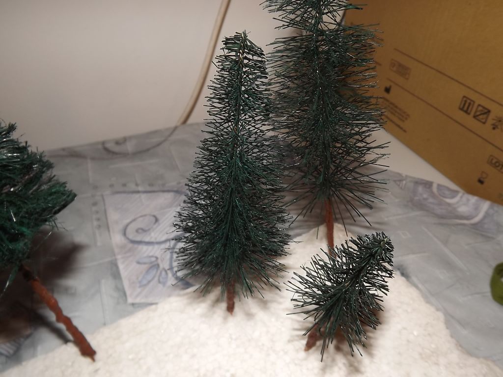

(#54979) BLaci hozzászólása Válasz • Jan 20, 2017
És miután felkerültek a fa alptestre a tűlevelek:
Balról még a natur alaptest, jobbról a kész fa.
(#54980) Frankye válasza BLaci hozzászólására (#54979) Válasz • Jan 20, 2017
A sűrűbbek nagyon tetszenek, de a ritkásról - meg ne haragudj érte! - az üvegmosó kefe jut az eszembe. De a sűrű az tényleg nagyon tetszik.
(#54981) Lazsi válasza Frankye hozzászólására (#54980) Válasz • Jan 20, 2017
Szerintem az "üvegmosó-kefére" írta, hogy natúr alaptest és a sűrűre, hogy kész fa...
