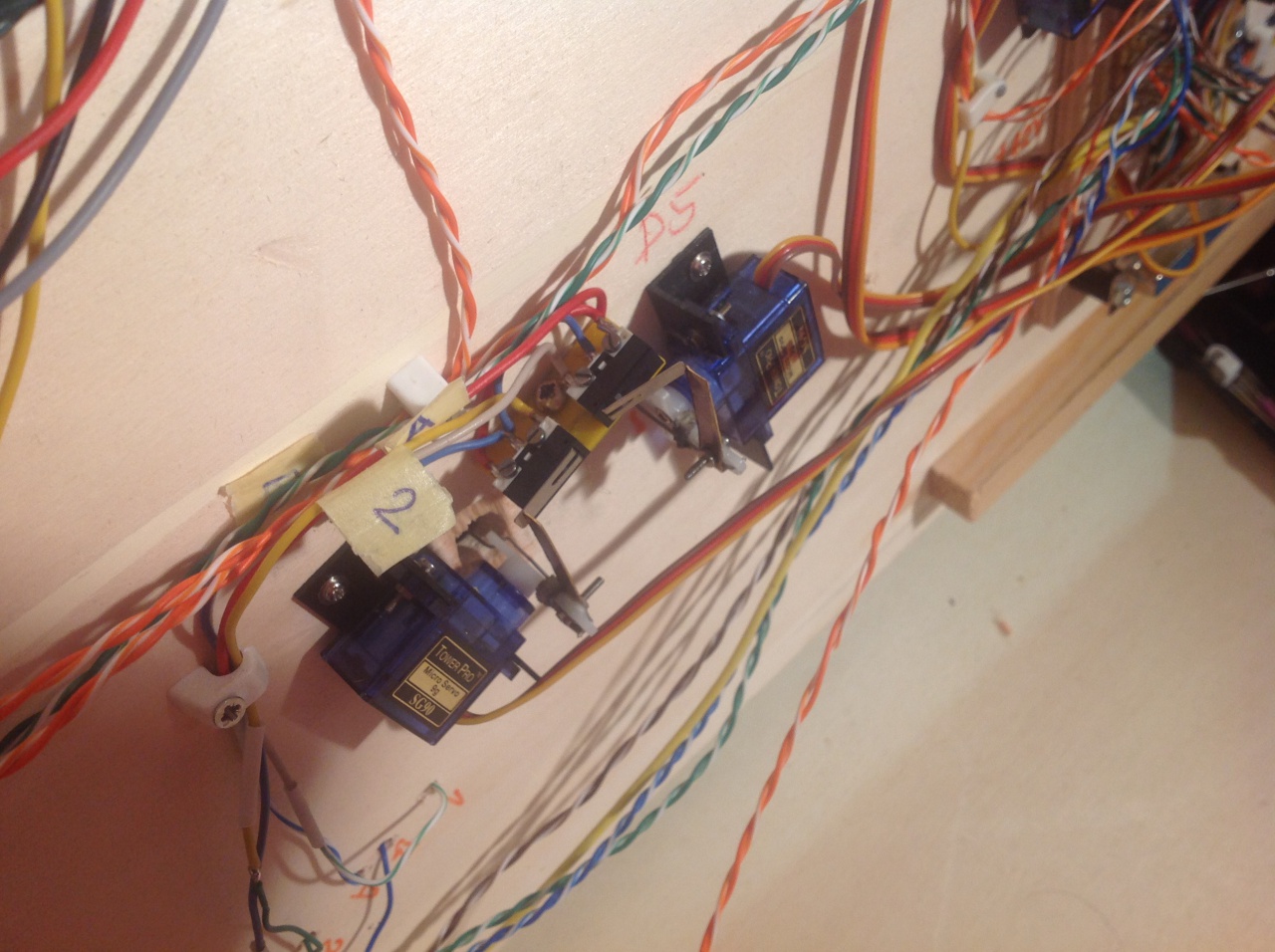

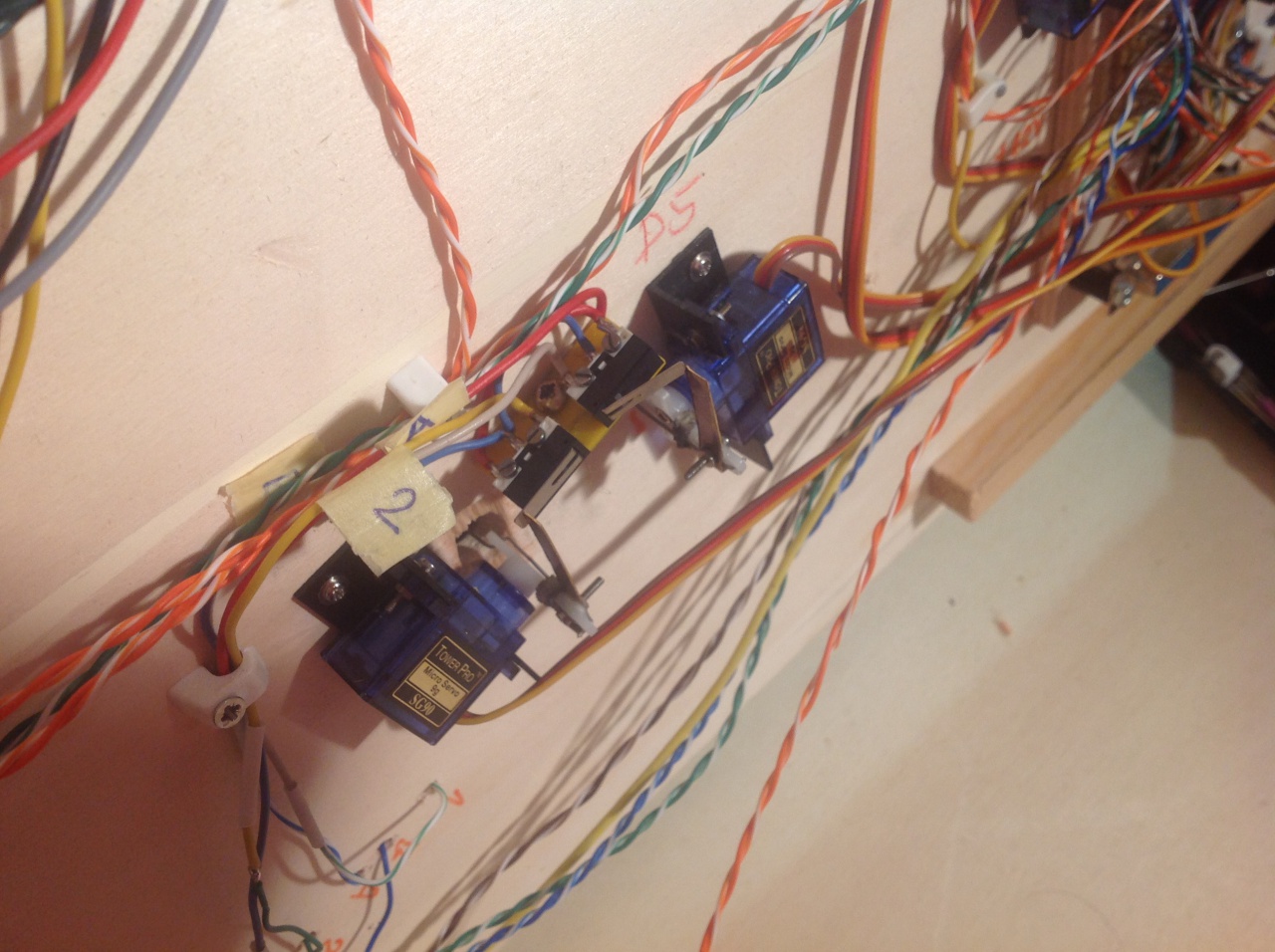

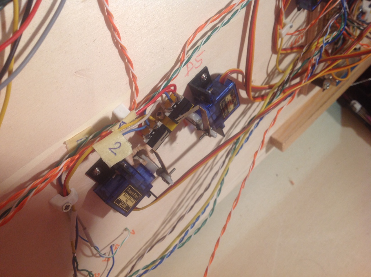

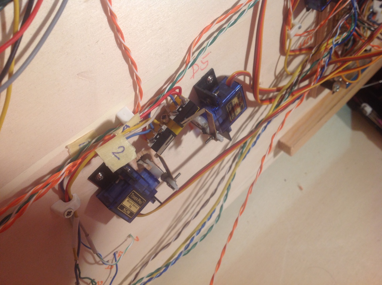

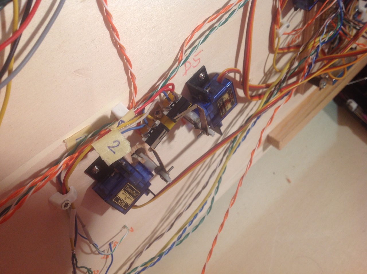

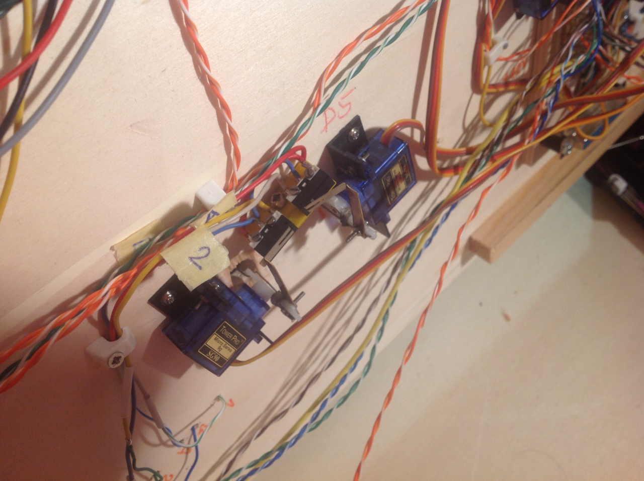

(#54224) etwg válasza Csukló hozzászólására (#54222)
Nov 20, 2016 |
Mi nem világos?
A filmen látod a nyomogombokat is ill van ott egy visszajelzös megoldás is. Az egész 16V-röl is mehet.
5-6 hsz-l lejjebb látod a szervok szerelésének az egyik modját. Beszurod egy 15mm-s U elembe, bedugsz egy gémkapcsot a karba, és már mozog is a válto.
Vagy ugy szereled, ahogy a berakott képen látni a két mikrokapcsoloval. |

(#54227) etwg válasza Csukló hozzászólására (#54225)
Nov 20, 2016 |
Egy váltomotortol azt várjuk el, hogy 2 végállás között mozogjon, azaz a válto nyelvét eltolja az egyik tösintöl a másikig. Semmi mást nem kell alapbol tudnia. Azt meg láttad a videon, hogy a szervok pontosan ezt teszik, söt állithato sebességgel és kitérési tartományban. A TT váltonak kb 3 mm mozgás kell a nagyobb nyomtávoknál több. A szervo karjára egy rugos acélhuzalt kell erösiteni, ami belenyul a váltonyelvek összekötö rudjába és igy mozgatja azt.
A müködéshez nem kell végálláskapcsolo arrol gondoskodik a vezérlö. A kapcsolok ahhoz kellhetnek, hogy valamit velük kapcsolj - pl polarizálod a válto szivét vagy jelzöt kapcsolsz.
A berakott képen Váltogyárto kolléga 3-s váltojának a polarizácioját végzi a 2 mikrokapcsolo. Ehhez a szervokarra egy-egy lemezt kellett erösiteni, amik a mikrokapcsolokat nyomkodják az egyik állásba.
A szervo alapbol ugyanazt teszi mint bármelyik motoros válto, csak valamivel olcsobban, de egyben bonyolultabban, mert mindenképpen komolyabb vezérlö elektronia kell a müködéshez. |

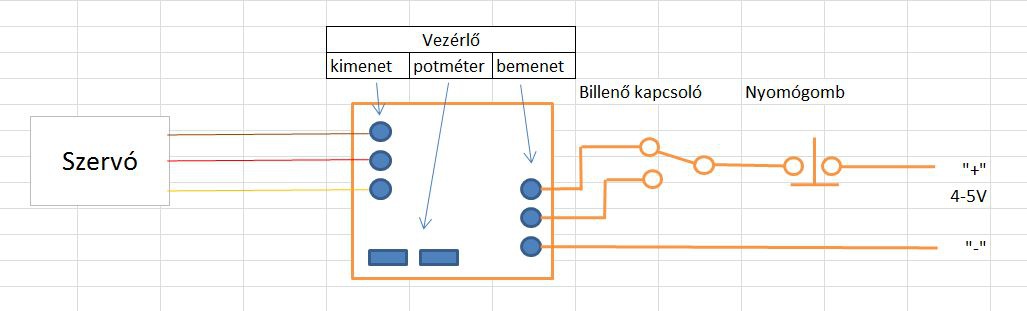

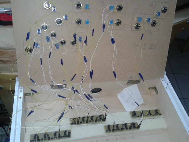

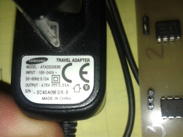

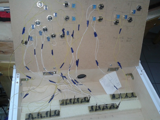

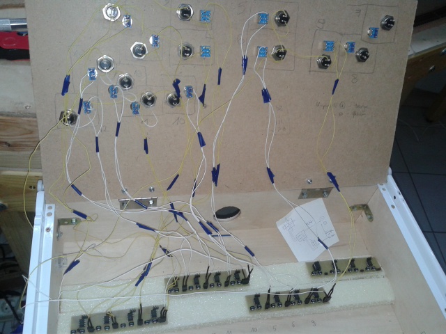

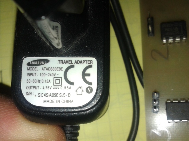

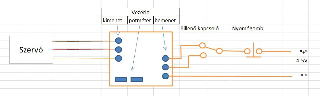

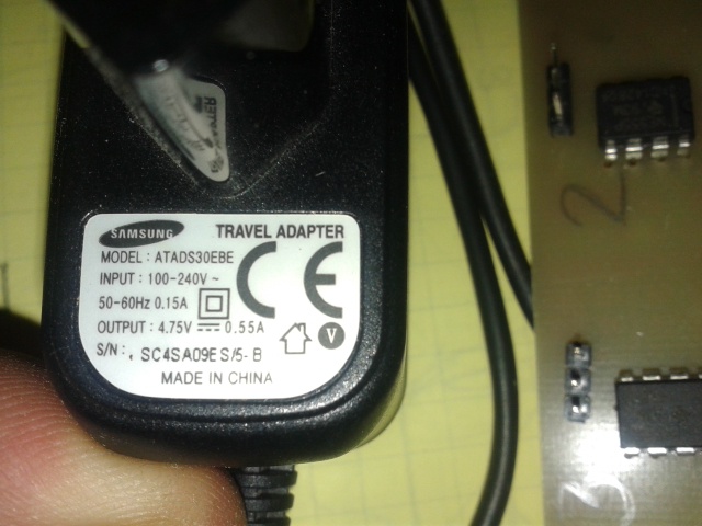

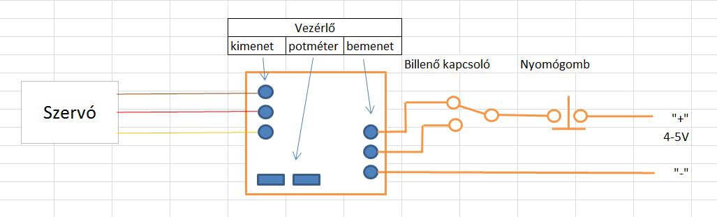

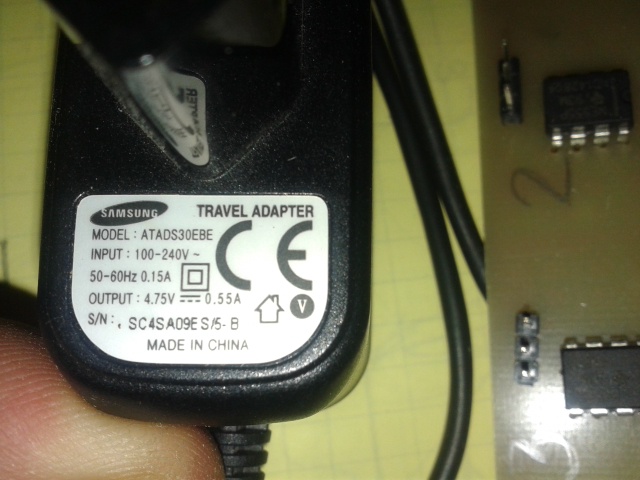

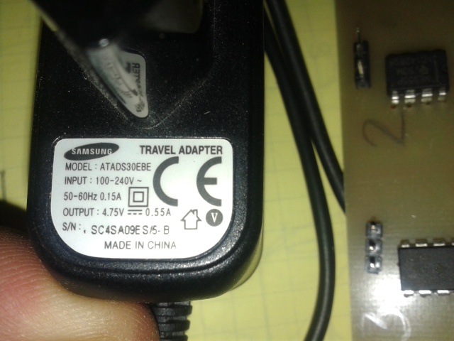

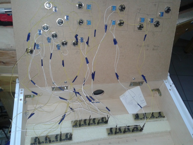

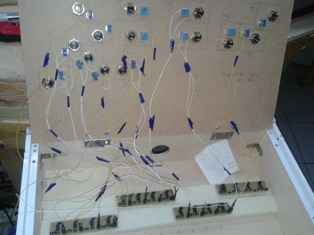

(#54233) gigantati válasza Csukló hozzászólására (#54221)
Nov 20, 2016 |

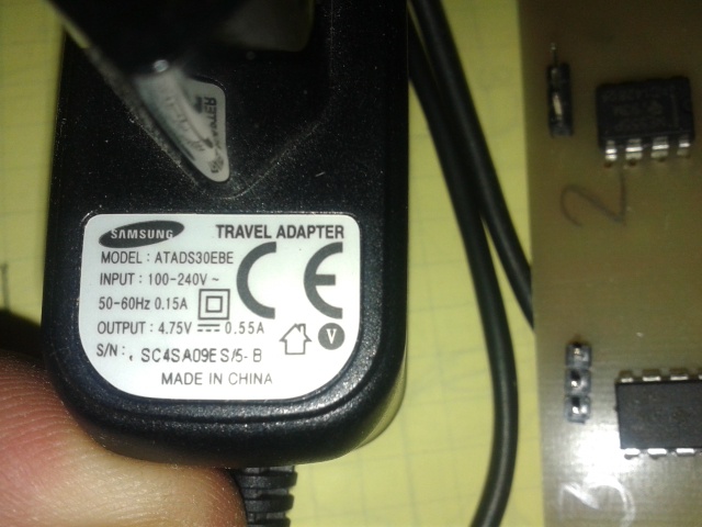

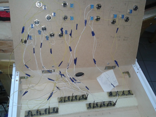

A szervóvezérlés:
-tápellátás: régi mobiltelefon töltő (mivel egyszerre csak egy szervó kap feszültséget ez is elég)
-nyomógomb: biztosítja, hogy csak az állítás idejére legyen a szervó feszültség alatt
-kétállású billenő kapcsoló: kiválsztható az egyenes vagy a kitérő irány. Váltás azonban csak a nyomógomb benyomását követően történik.
szervóvezérlő (a második kép alsó részén 4db 4-es blokkban láthatod): Minsegyiken van egy tüskesor, amire a szervó kábelét kell csatlakoztatni, és egy másik tüskesor, amire a kapcsolókat. A vezérlőn van két potméter. Ezeket tekergetve be tudod állítani a két végállást.
szervó: itt a fém fogaskerekest ajánlom a műanyaghoz képest alig drágább (630 vs 1000 ft), de sokkal stapabíróbb.
Ennél a megoldásnál sajnos a váltási sebességet csak a szervó gyári minősége adja. Itt van csit-csat váltás és kb 2mp alatt átváltó szervó is.

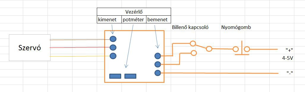

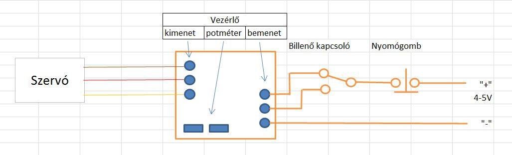

(#54234) gigantati válasza gigantati hozzászólására (#54233)
Nov 20, 2016 |
Összedobtam egy kapcsolási rajzot, hátha így egyszerűbb (elnézést a minőségért  ). |
(#54238) Csukló válasza gigantati hozzászólására (#54234)
Nov 21, 2016 |
Ezt így értem, köszönöm!
Már csak a vezérlő egységről kellene egy rajz. |

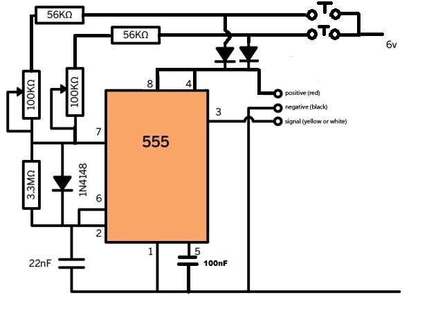

(#54245) HarciSün válasza Csukló hozzászólására (#54238)
Nov 21, 2016 |
Azért kicsit büszke vagyok, hogy az egyszerű kis kütyüm ilyen "híres" lett  |

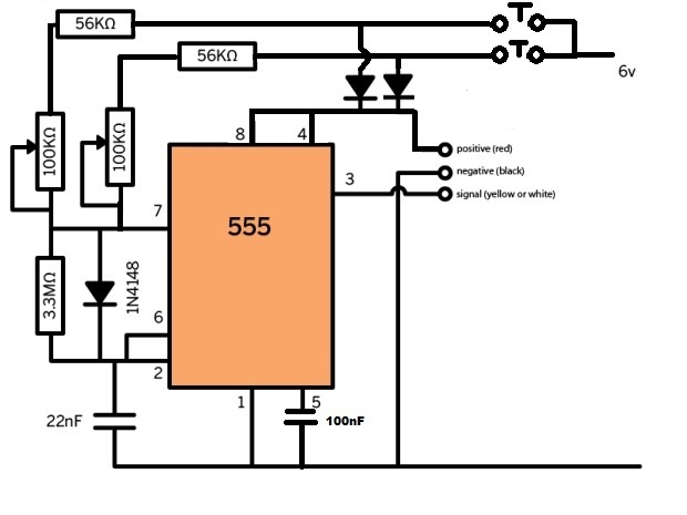

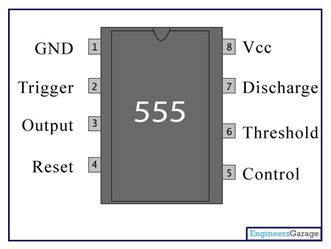

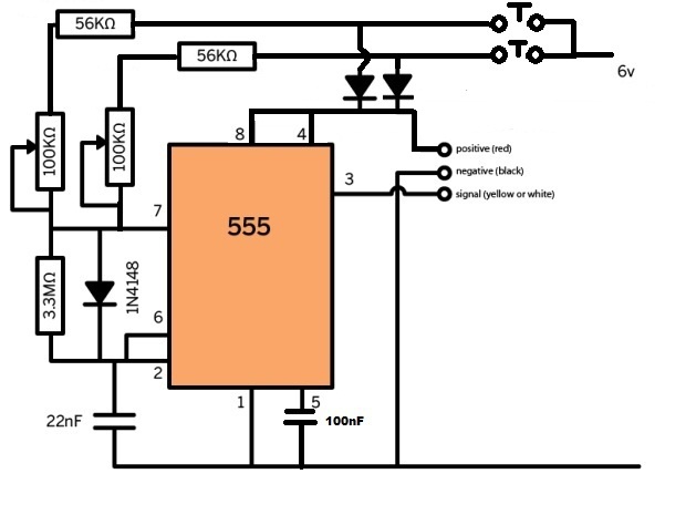

(#54258) HarciSün válasza Váltógyártó hozzászólására (#54256)
Nov 21, 2016 |
Ha kapcsolót használsz akkor folyamatosan áram alatt marad így bármilyen zavarra (pl tápzaj amikor egy másikat váltasz) "zizegni" fog a szervó. Pont az a kapcsolás lényege, hogy csak akkor kapjon áramot amíg a váltás történik.
Viszont!
Használhatod sima váltókapcsolóval és előtte egy gombbal amivel áramot adsz rá az átállítás idejére VAGY rugós váltókapcsolóval (én ilyennel használtam) ami visszaugrik mindig középhelyzetbe.

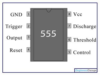

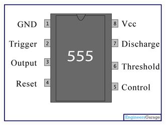

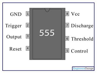

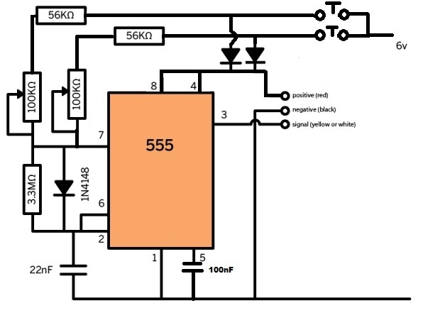

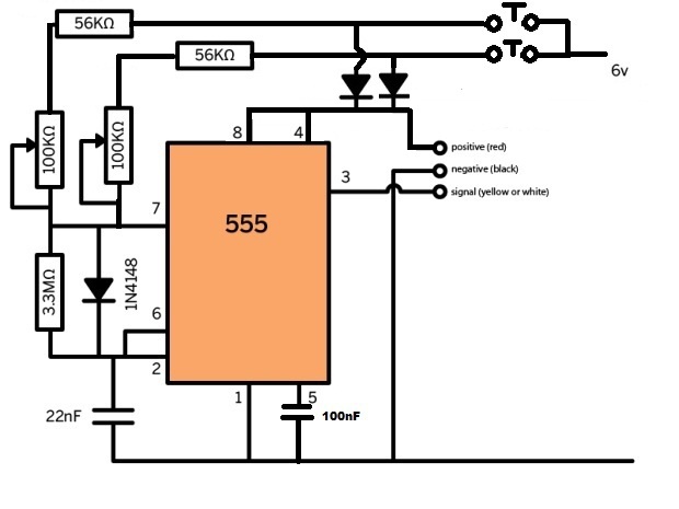

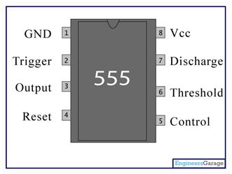

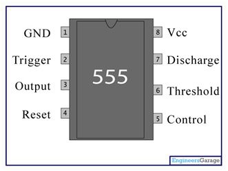

(#54259) HarciSün válasza Csukló hozzászólására (#54257)
Nov 21, 2016 |
Mellékelek egy 555-ös IC rajzot rajta a beszámozott lábakkal.
Így már jobb? |

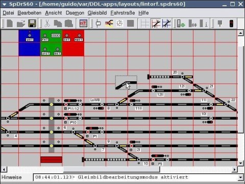

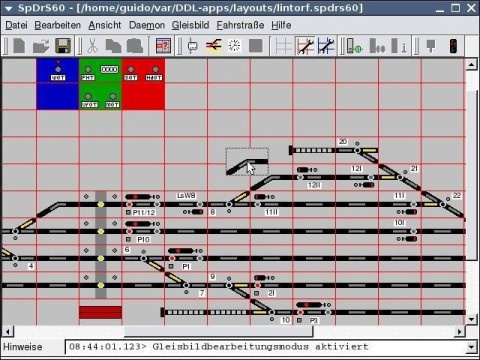

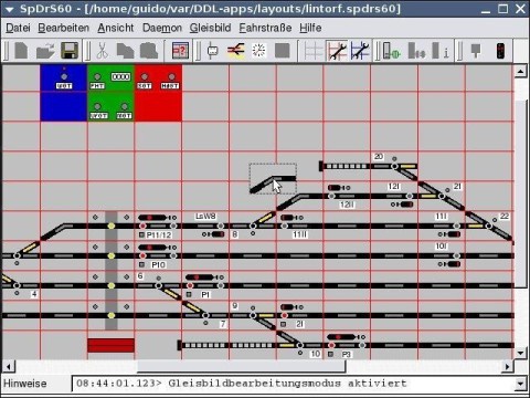

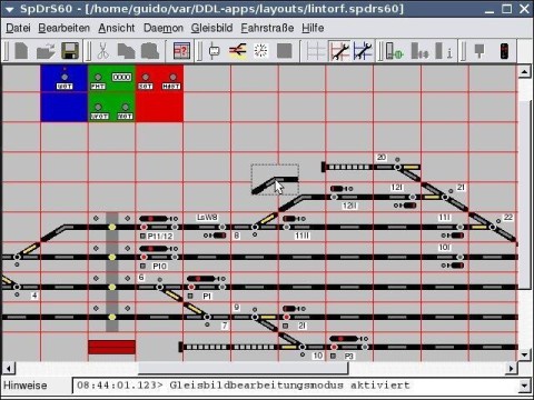

(#54271) etwg válasza Lazsi hozzászólására (#54266)
Nov 21, 2016 |
Elvben kész egy ilyen tábla:
Biztos valamilyen interfacen keresztül össze is lehetne kombinálni az arduinoval vagy a Pivel,
Nem tudom milyen korlátjai vannak. |

Olyan elektronika kellene amit itthon össze tudok forrasztani!!
(#54273) HarciSün válasza Csukló hozzászólására (#54272)

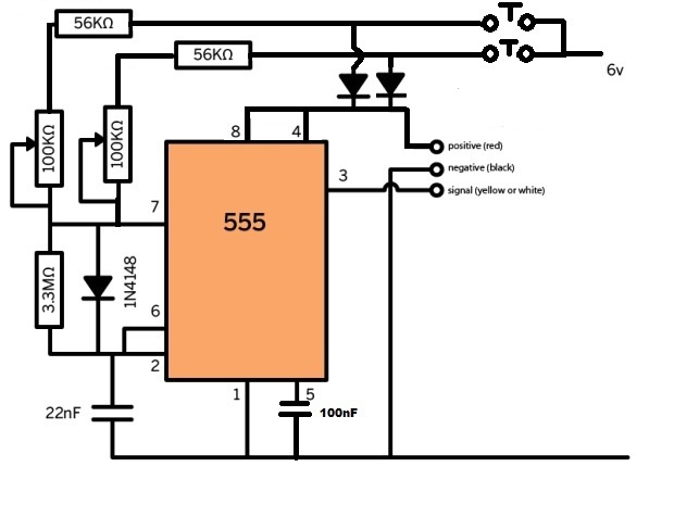

Nov 21, 2016 |
Ok, a két képen a számozás azonos, tehát fogsz egy 555-ös IC-t, és ha magad elé rakod (a félkör "vágás" felül van) akkor látod hogy melyik lábhoz melyik szám tartozik. (a lábak neve így mindegy)
Az áramkör kimenetére csatlakozik a szervó - pozitív piros, negatív fekete vagy barna, és valamilyen sárga a jel vezeték (az IC 3. lába)
A két nyomógombon keresztül kapja az egész a táp + ágát (5-6V feszt - pl régi mobiltöltőről) a legalsó vezeték a táp negatívja.
Az alkatrészeken meg ott vannak az értékek (diódából gyakorlatilag bármilyen jó), a két változtatható ellenállás lehet trimmmer (kis csavarhúzóval állítható) vagy potméter is - de az drágább. Ezzel a két trimmerrel állítható be a szervó két végállása, először érdemes mindkettőt kb középre csavarni, valamelyik gombot benyomni és nyomva tartani, és közben a trimmereket óvatosan elkezdeni csavarni - ebből kiderül hogy melyik melyik. Ha be van állítva a szükséges kitérés a szervón kész is van.
A két nyomógomb helyett lehet használni váltókapcsoló+nyomógomb kombinációt is vagy rugós váltókapcsolót.
Remélem így követhetőbb. |

(#54276) Lazsi válasza HarciSün hozzászólására (#54274)
Nov 22, 2016 |
Igen, kb. én is ilyen megoldásra gondoltam, mint etwg. De ez, ha jól látom szerkeszthető (talán éppen ez a célja ennek a programnak...), de neked nem kell ez a lehetőség, hiszen nem építed át naponta a vágányhálózatot.
Lehet, hogy a 100x100 pixel még sok is, elég lehet kevesebb, pl. 25x25. Ezesetben kb. 1/16-e a mérete. Kevesebb szín és megfelelő fájltípus ( png esetén zöld alapon fekete vízszintes vonal és egy ferde kiágazás mindössze 221 byte ) választásával is lehet spórolni a hellyel.
Képeket lehet használni hivatkozásként (href-ek között img). Klikkelés esetén átváltja a váltót, jelzőt, szakasz áramellátását, stb...
Sima html kódba be lehet írni, hogy rendszeresen (pl. másodpercenként) frissítse az oldalt. Ezzel (megfelelő hardver esetén) az adott vágány foglaltságát is ki lehet jelezni. |
