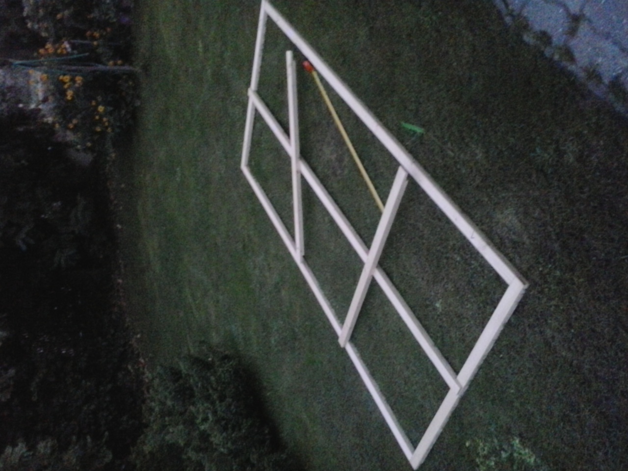

(#46013) angyal.marci hozzászólása Válasz • Aug 9, 2015
Itt valami készül
Valamiért el lett forgatva a kép, nem tudom miért.
(#46020) sunocske válasza angyal.marci hozzászólására (#46013) Válasz • Aug 10, 2015
Mint valami pravoszláv vallási jelkép
(Bocsi!)
(#46023) angyal.marci válasza sunocske hozzászólására (#46020) Válasz • Aug 10, 2015
Még nincs összeillesztve, te!

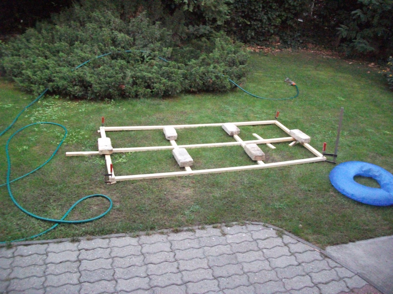

(#46030) angyal.marci válasza sunocske hozzászólására (#46020) Válasz • Aug 10, 2015
Most viszont már szerkezetkész az alépítmény.
(#46031) csíkosháTTú válasza angyal.marci hozzászólására (#46030) Válasz • Aug 10, 2015
Jól látom, hogy lapjával raktad össze a léceket?
(#46032) angyal.marci válasza csíkosháTTú hozzászólására (#46031) Válasz • Aug 10, 2015
Jól latod. De én meg pontatlanul fogalmaztam. Nem szerkezetkész, két hosszmerevìtő lesz még a két szélén. Ugyanúgy 5·3-as, csak élére állítva.
Az illesztések meg az OSB lapon keresztül csavarozva is lesznek, darabonként két csavarral. Plusz mindenütt máshol is ragasztva és csavarozva lesz.
(#46038) diginewl válasza angyal.marci hozzászólására (#46032) Válasz • Aug 11, 2015
Nem akarok károgni, de egy kiegészítő biztosítást azért kössél rá. Akkor megtudod, hogy jól csináltad-e. Ha biztosító nem vállalja a szerződést, az neked legyen figyelmeztetés.

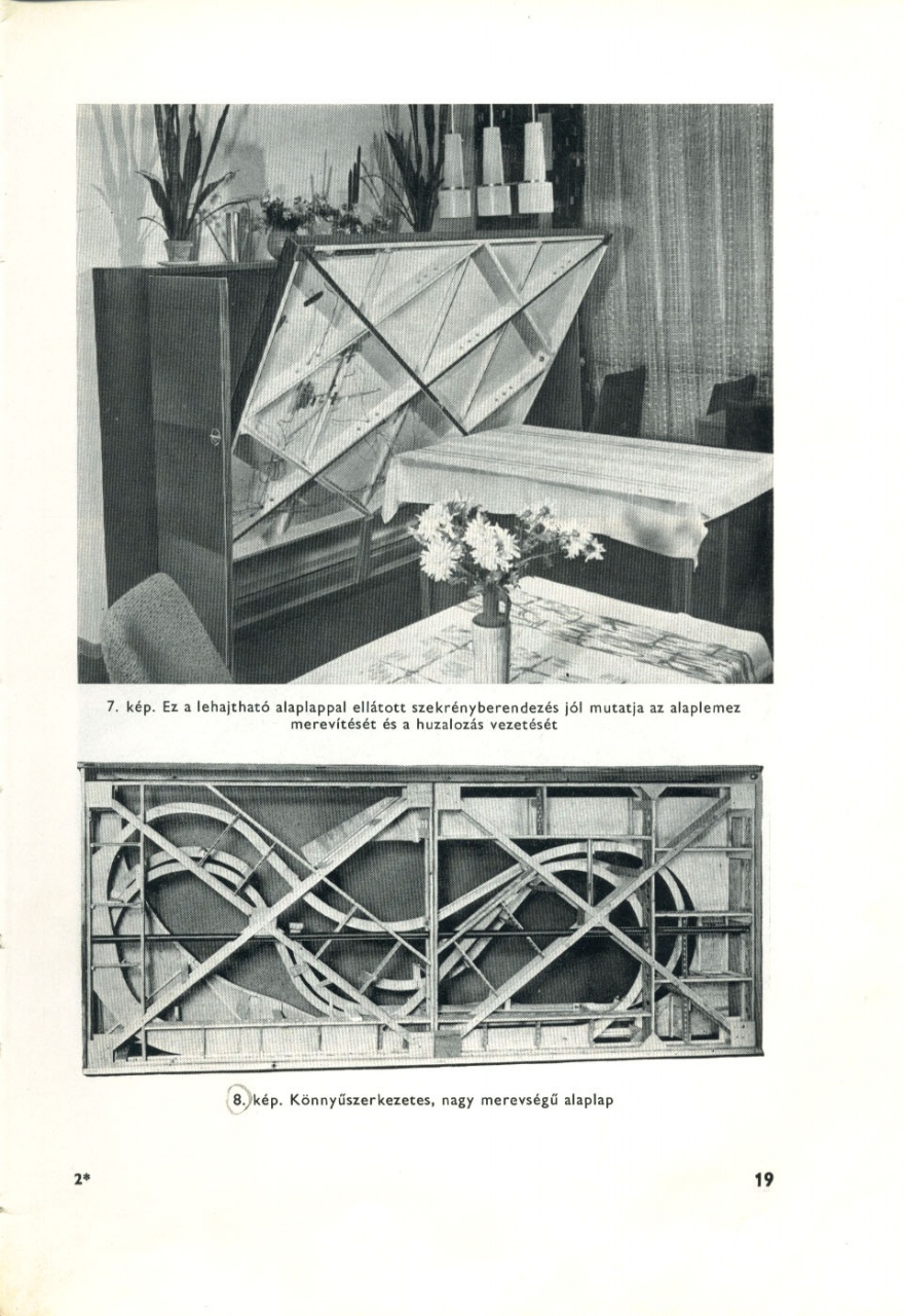

(#46041) csíkosháTTú válasza angyal.marci hozzászólására (#46032) Válasz • Aug 11, 2015
Arany, Drága, Tündérbogaras Kertem!
Ezt a képet láttad?
A H0 klubtopicban, a retro asztal vázának egy része látszik. 50*20mm léc, de élére állítva! TetszeTT ellenőrizni, hogy mennyire hajlik? Mondjuk úgy, hogy megemeled az egyik sarkát? Az a két élére állított hosszmervítő annyival teszi merevebbé, hogy megnövekedett súly miatt a mostaninál jobban már ne hajlongjon!
(#46043) angyal.marci válasza csíkosháTTú hozzászólására (#46041) Válasz • Aug 11, 2015
Rakhatok a két szélére is élire állított merevìtőt. De az hogy az össz merevites hogy fog hajlongani, az egy kérdés. Az egész mindenség már nem fog deformálódni. Megerősítik egymást.
(#46045) csíkosháTTú válasza angyal.marci hozzászólására (#46043) Válasz • Aug 11, 2015
Most az egyszer hallgass rám!
Szedd szét, és szereld össze a keretet úgy, hogy az összes léc az élén álljon! Tudok zongorázni, de, ha a különbséget is le tudnám játszani, akár kottából is, akkor most nem a szervízemből élnék... Ha megduplázod a merevítéseket, akkor csak a súlyát növeled, de alaposan, és visszatérünk az eredeti kérdéshez: nem lesz túl nehéz?
(#46047) angyal.marci válasza csíkosháTTú hozzászólására (#46045) Válasz • Aug 11, 2015
Oké, tegyük fel hogy szétszedem és élére rakom. Ezekből a lécekből, amiken már van bevágás? És ha élre rakom, akkor nem kell a két hosszmerevìtő pluszban?
(#46049) csíkosháTTú válasza angyal.marci hozzászólására (#46047) Válasz • Aug 11, 2015

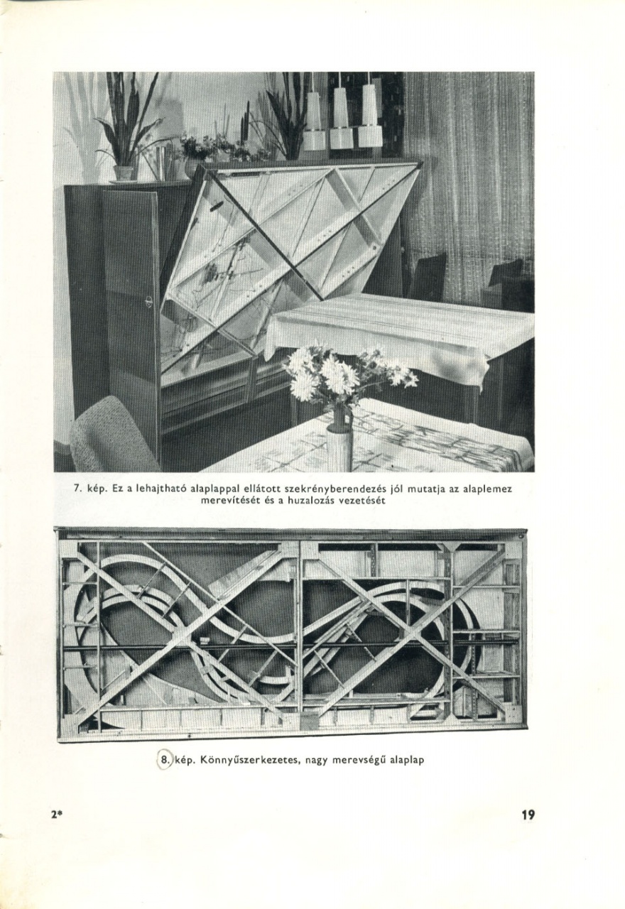

A kép forrása: Gerhard Trost: Vasútmodellezés. Műszaki könyvkiadó 1975.

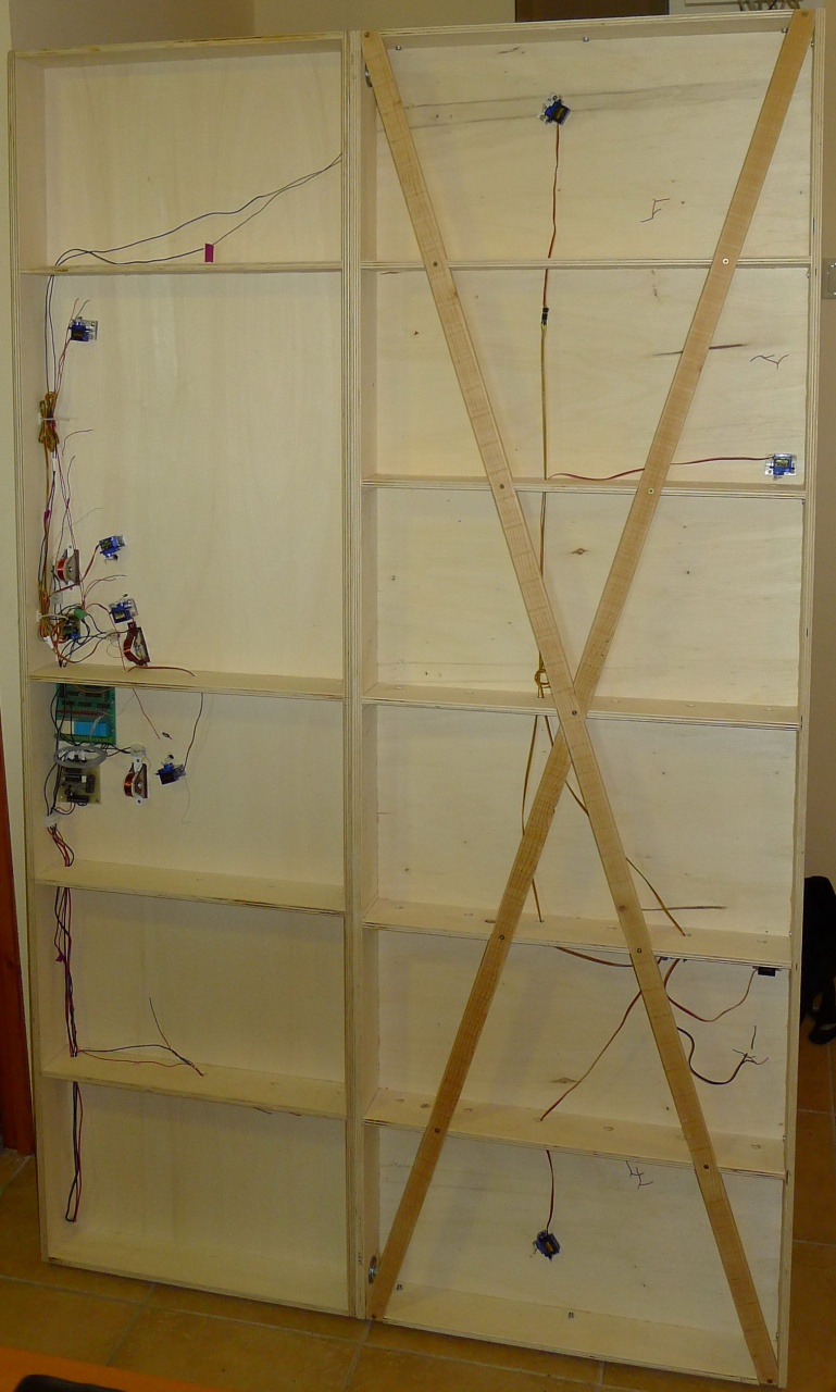

(#46132) FriTTz hozzászólása Válasz • Aug 16, 2015
Üdv, ne sértődj meg, de bántotta a szemem és kicsit belepiszkáltam!
Terepasztalt...scarm
