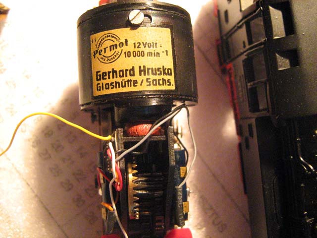

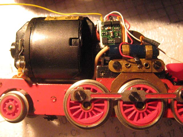

(#42330) Tfeco hozzászólása
Feb 10, 2015 |
Analóg BR 52 gözmozdonyba lehet utollag digit dekodert tenni..és Br 03 as ba..? valaki csinállt itt ilyet..? Help..
Mnidkét tipusba érdekelne hogy lehetséges -e ?  |
(#42341) sunocske válasza Tfeco hozzászólására (#42330)
Feb 11, 2015 |
Elméletileg bármilyen mozdony digitalizálható, kortól és gyártótól függetlenül. Erről csíkosháTTú tudna neked többet mesélni, ő gyakram csinál ilyet  |

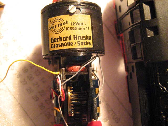

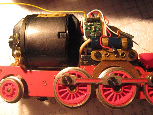

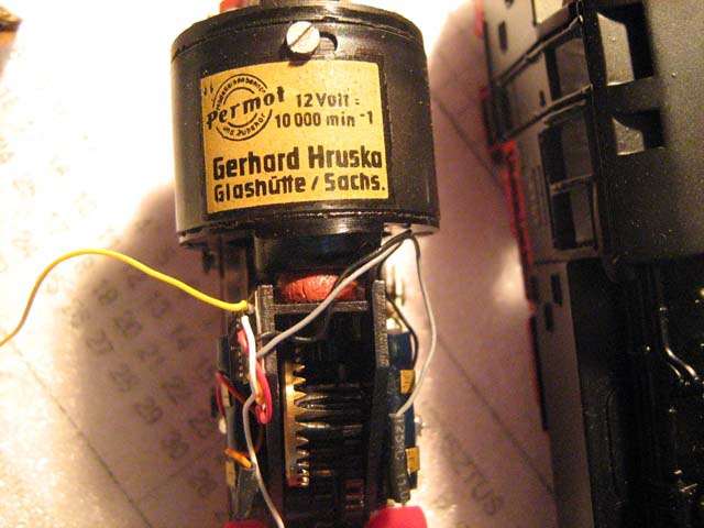

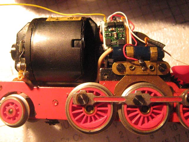

(#42348) csíkosháTTú válasza Tfeco hozzászólására (#42330)
Feb 11, 2015 |
Minden gond nélkül. A képen ugyan egy ősrégi Hruska modell van, de ennek sincs akadálya. |

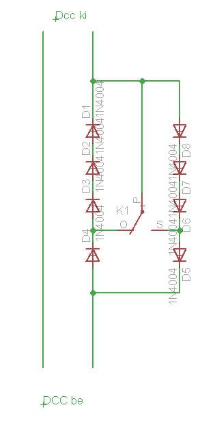

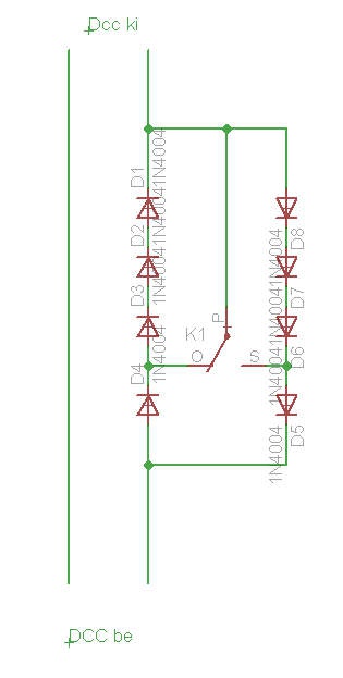

(#42424) KertészTT hozzászólása
Feb 14, 2015 |

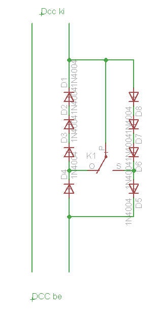

Sziasztok! Egy kérdés: (ha hülyeség bocsánat...) Létezik-e kicsi két állású kapcsoló a lenti probléma megoldására. (lehet a probléma se orvosolható...) Digitális, számítógép nélkül ABC fékezés. Adott mondjuk egy 4 vágányos állomás két átmenő fövágány (2,3) és 2 szintén átmenő mellék vágány (1,4) Az 1,4 vágányra mindkét irányból érkezne vonat de az ABC fékezésnél nem lehet "átfedni" a két szakaszolást ezért felezni kell az állomási vágányhoszt ami így igen rövid lesz és nagyon hirtelen állna meg a vonat. Ez nem áthidalható mondjuk egy olyan kapcsolóval amit az elején írtam? Mindkét oldalán vörös jelző ha az egyik irányba áll a kapcsoló akkor az egyik irányba lenne ABC fékezés ha a másik irányba állna a kapcsoló akkor a fékezés is másik irányba működne. 1 verzió: kapcsoló 1 bemenet (vörös jelzésnél asszimetrikus sínjel 2 kimenet (egyik sínszál, másik sínszál. 2 verzió (arra az esetre ha az 1 verzió nem jó mert nem mindegy melyik irányból érkezik az asszimetrikus sínjel): kapcsoló 2 bemenet (a,b) két kimenet (1,2) egyik irányba áll a kapcsoló (a-1) másik irányba (b-2). (Azt hogy ezt néha kapcsolgatni kell az nem gond mert ha ide jár be a vonat akkor úgy is kell váltót állítani , bejárati jelzőt állítani egy kapcsolóval több vagy kevesebb... Köszönöm! |
(#42446) somitomi válasza KertészTT hozzászólására (#42424)
Feb 15, 2015 |
Elvileg működhet úgy, hogy csak ki-be kapcsolgatod az áramkörből az ABC-modult, ha jól tudom, akkor irányfüggetlen (illetve némelyik dekóderen van olyan beállítás, hogy csak az egyik irányban áll meg tőle). Ehhez egy kétáramkörös kapcsoló kell szerintem (annak két bemenete van, és mindkettőt két-két kimenet között tudja váltogatni). |

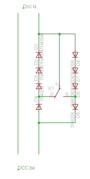

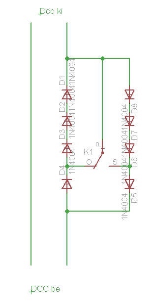

(#42456) proba válasza KertészTT hozzászólására (#42424)
Feb 15, 2015 |
Lehet rosszul tudom, az ABC fékezés az csak annyi, az egyik polaritású sínjel kb 3 diódával csökkentett feszültséget kap. Ha ez igaz, akkor egyszerű esetben csak 6 dióda kell hozzá.három három sorba kötve, meg egy 3 állású kapcsoló. az egyik sínszálra menő vezetéket elvágod, ha nem kell fékezés, akkor összeköt, ha egyik irányú kell akkor az egyik dióda hármast kötöd sorba, ha a másik akkor a másik, az előzőhöz képest fordítva bekötött hármast kötöd sorba a vonallal. |
(#42465) zsolesz74 válasza proba hozzászólására (#42456)
Feb 15, 2015 |
Mindig a menetirány szerinti jobb oldalon kell lennie annak a 3 diódának  , ami egyébként 4 db és ezzel paralel 1 db-nak! |
(#42466) proba válasza zsolesz74 hozzászólására (#42465)
Feb 15, 2015 |
Esetleg így? Bár ez még az oldalhelyességre nem megoldás. (miért fontos? ) |
