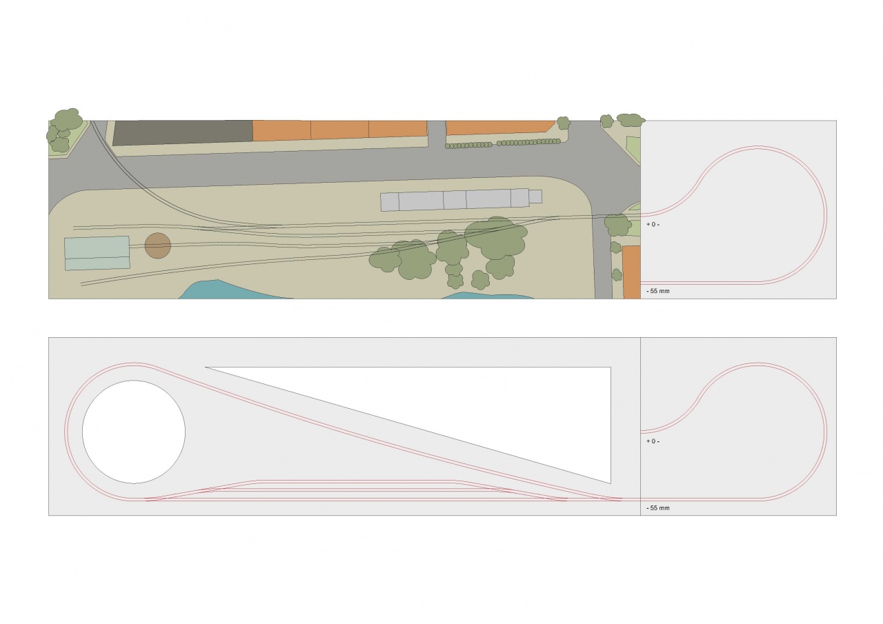

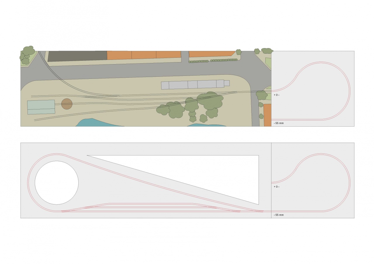

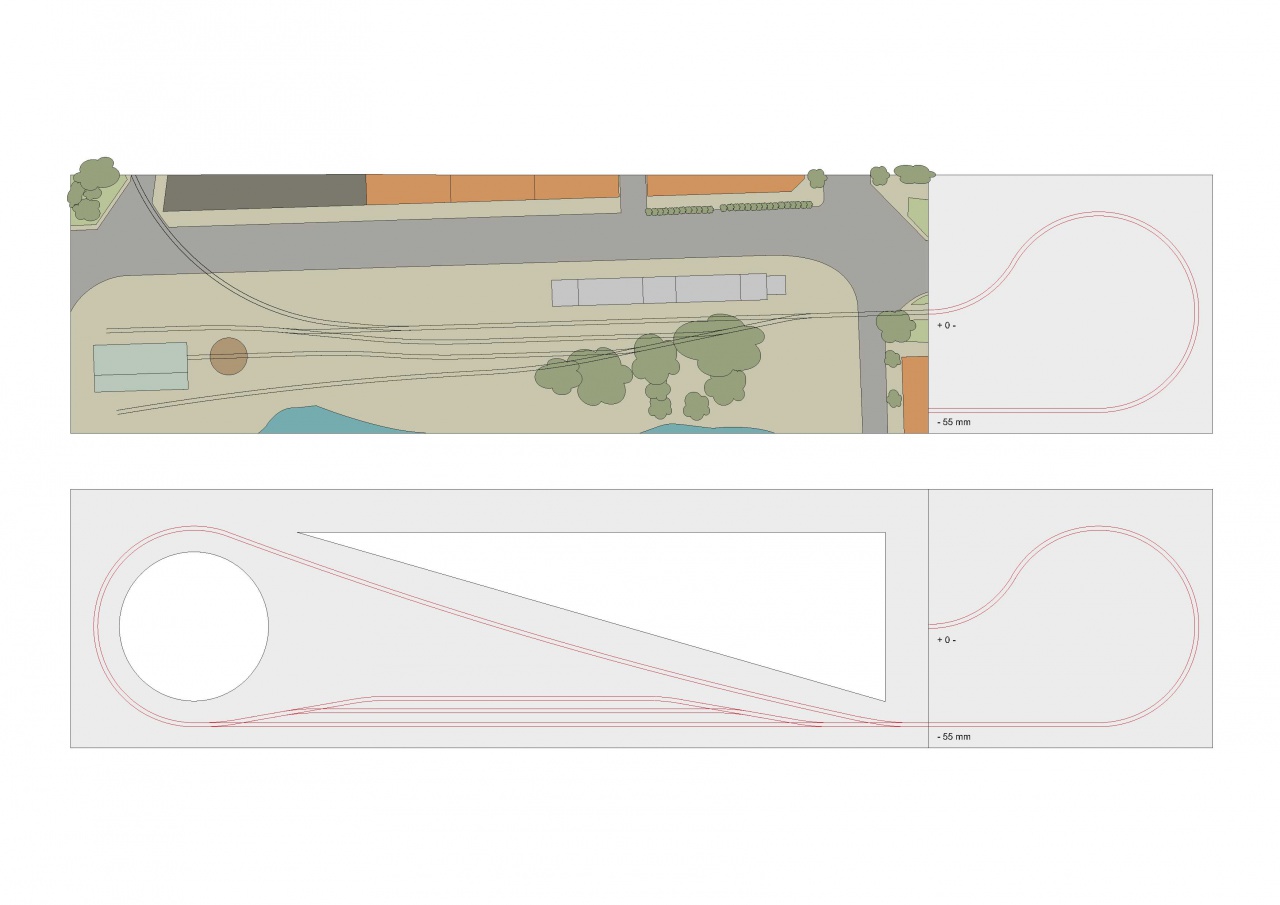

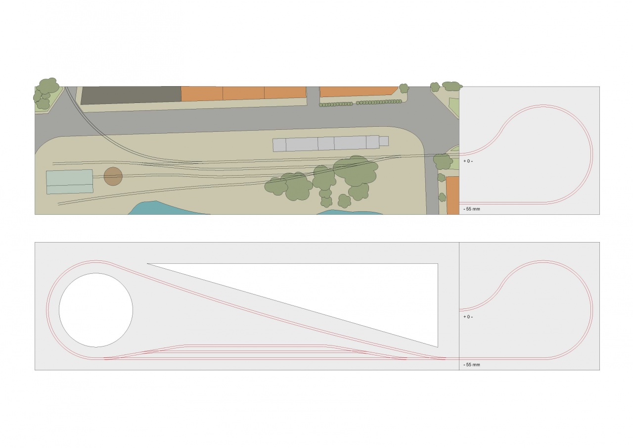

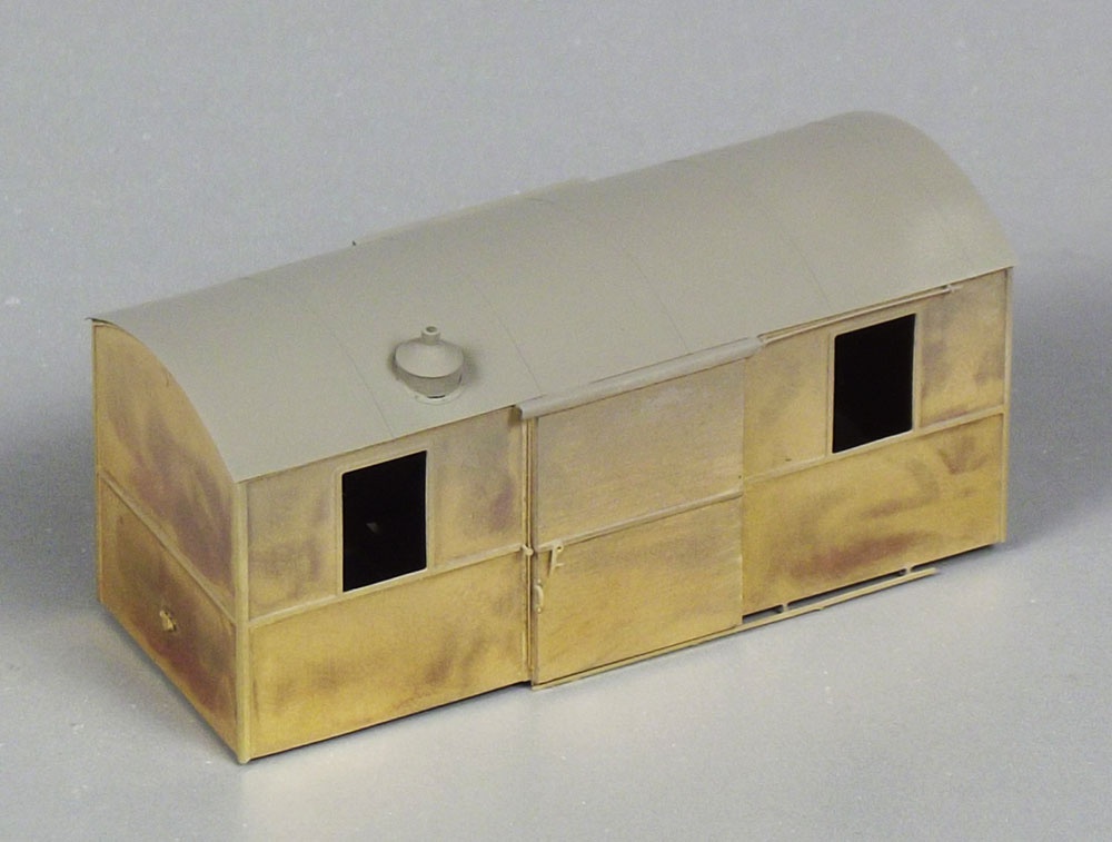

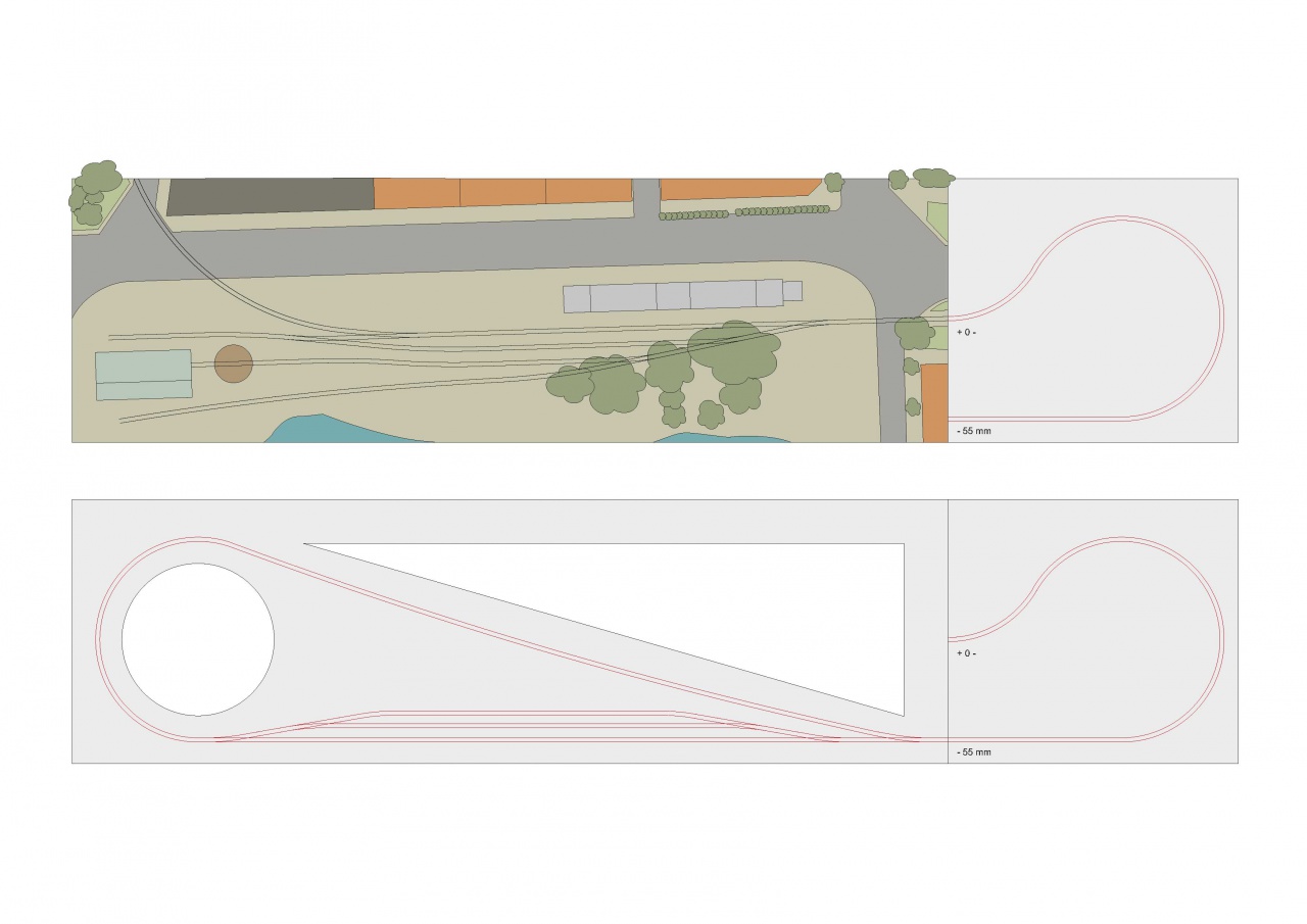

(#41603) Milos Grimasz hozzászólása Válasz • Jan 21, 2015
Elkészültem a kisvasúti asztalom tervével.
Orosháza MÁV AK állomást fogja megjeleníteni, háttérben a Tóth Malommal.
Mivel törekedek a valóság megjelenítésére ezért méreteiben megegyezik a valóssággal. Hogy a játék élményei is meglegyen, ne csak egy dioráma. Ezért egy visszafordítót terveztem, mely rejtve az asztal alá fut be, néhány tároló vágánnyal. A mérete 265x60 cm, ebből a látható rész 196x60 cm.
Csaotoltam az asztal terve mellé, egy archív képet még az AEGV időszakból, illetve egy légi fotó 61-ből a fentrol.hu-ról.

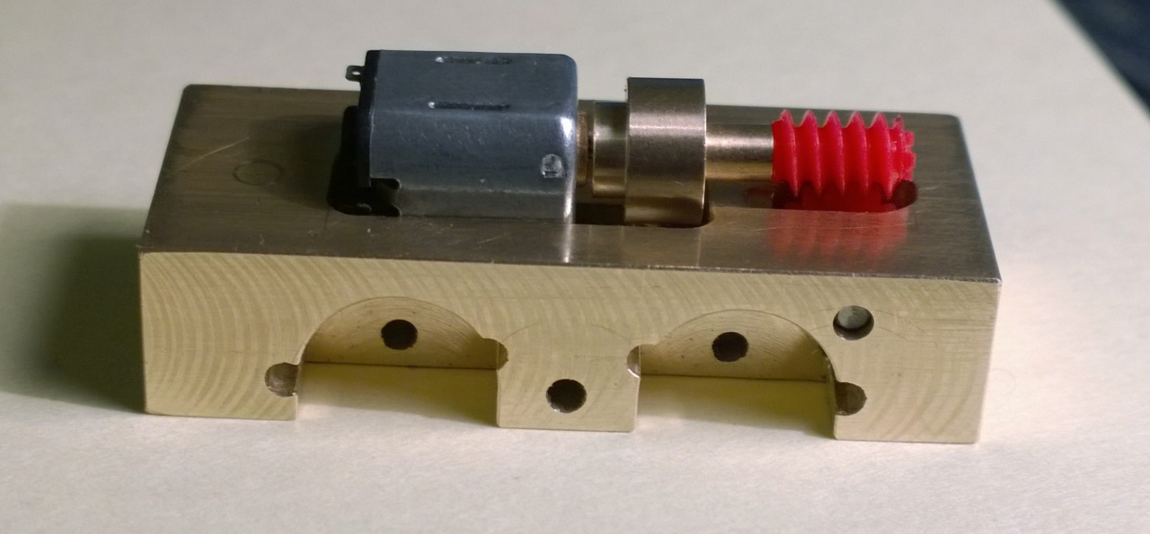

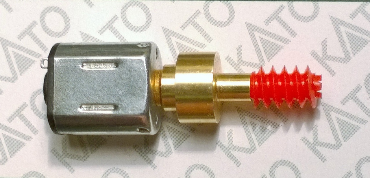

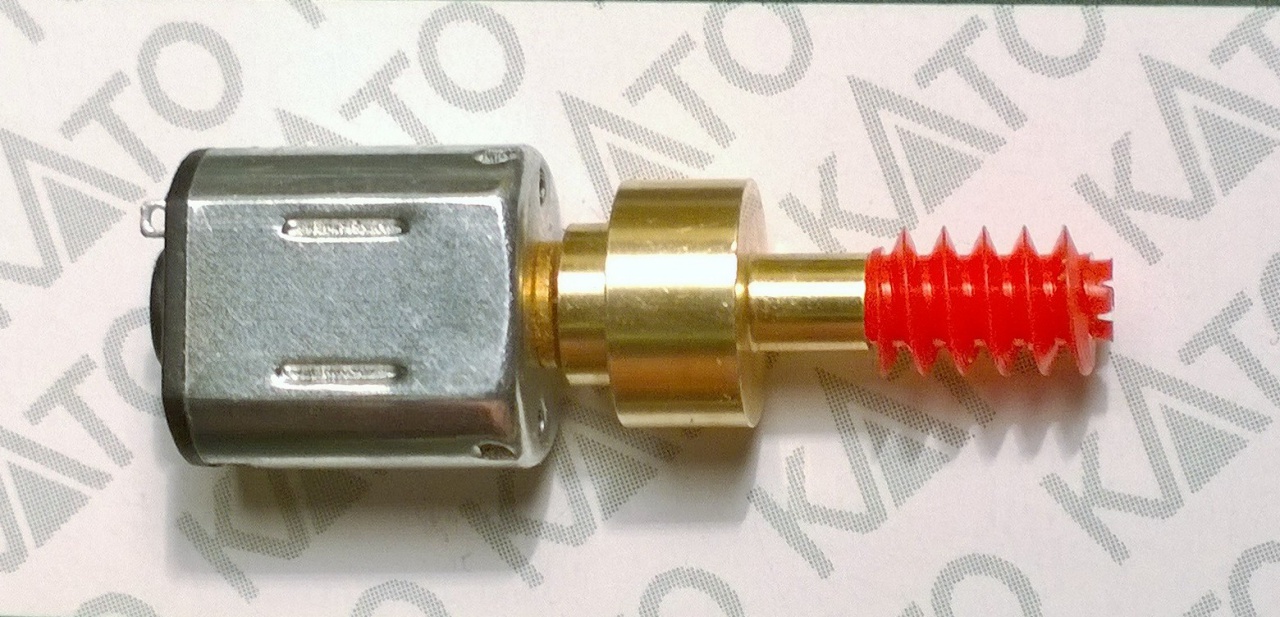

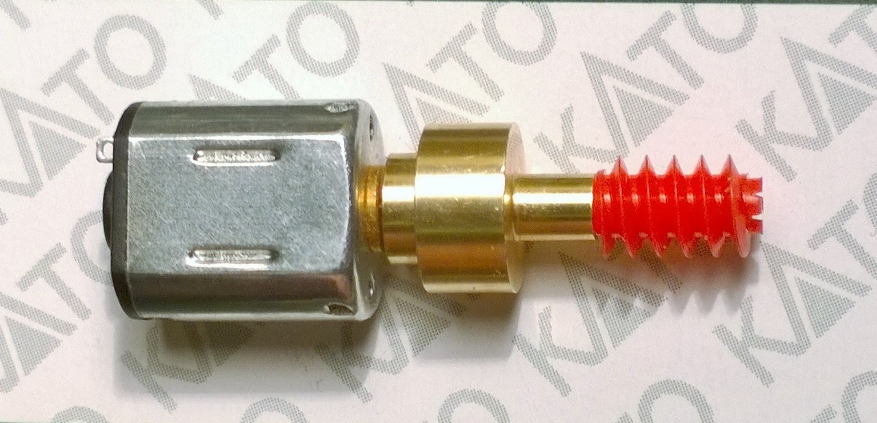

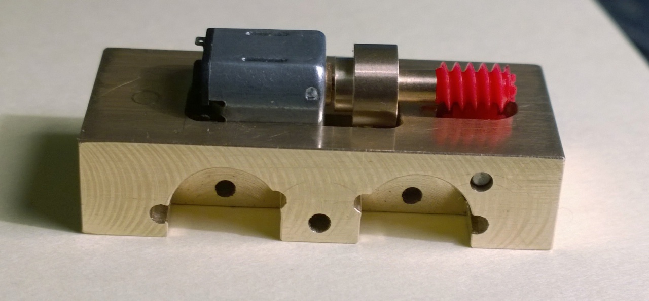

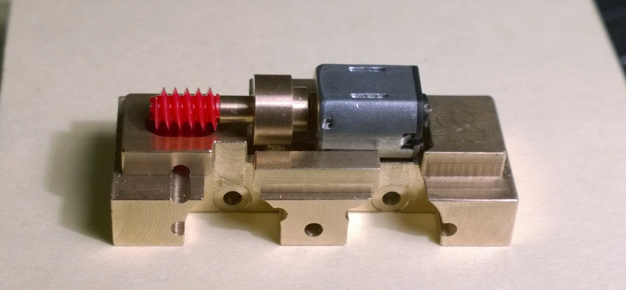

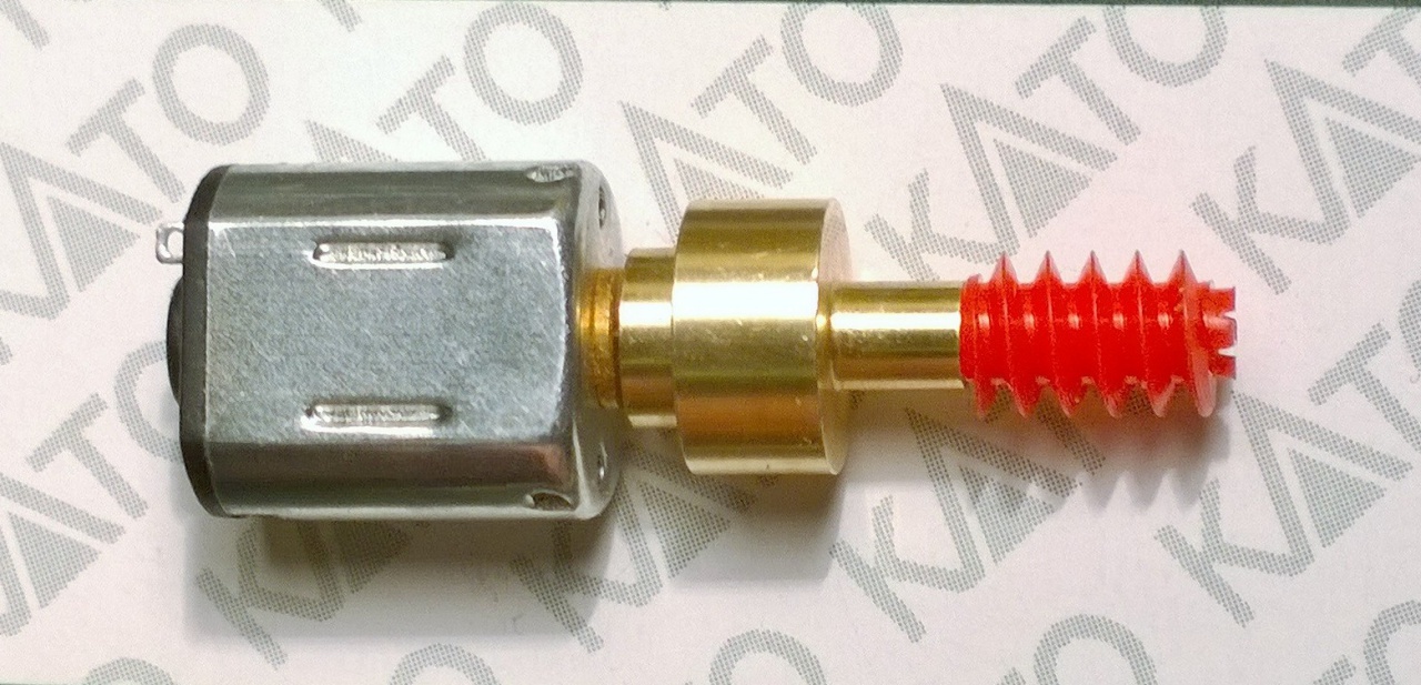

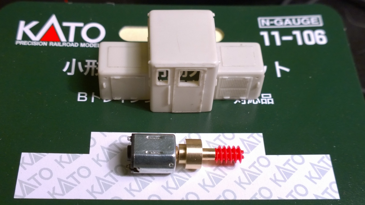

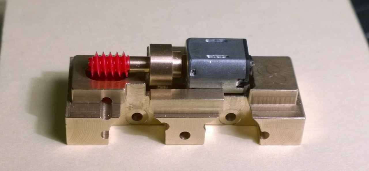

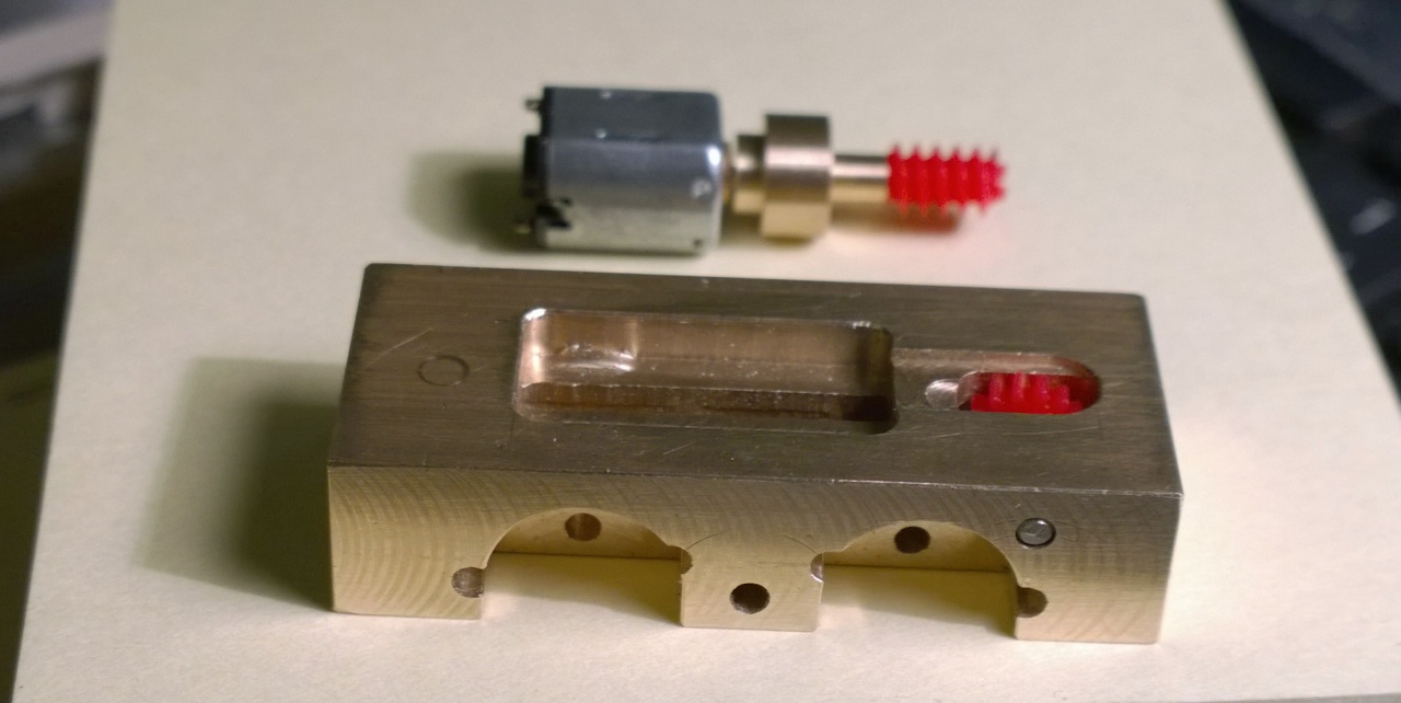

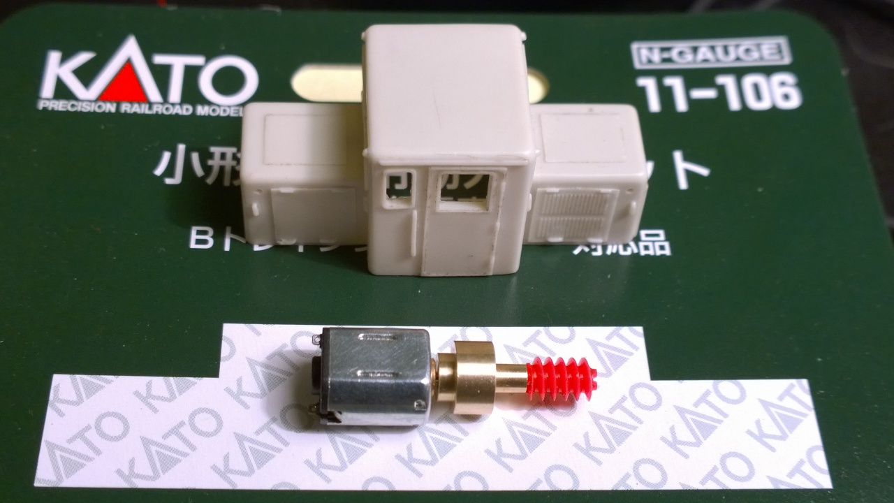

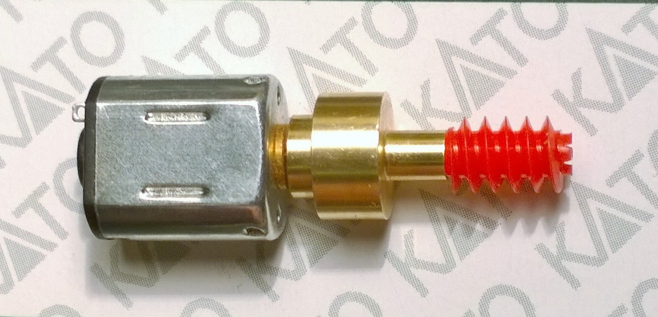

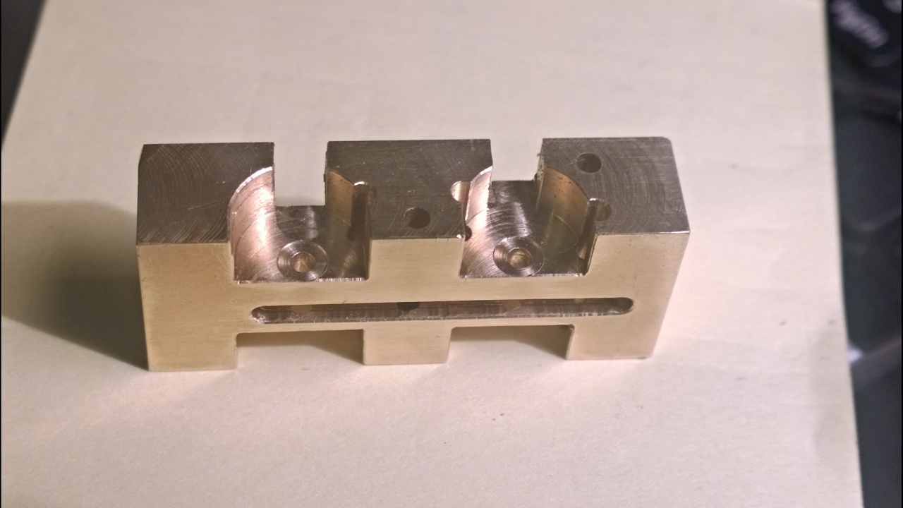

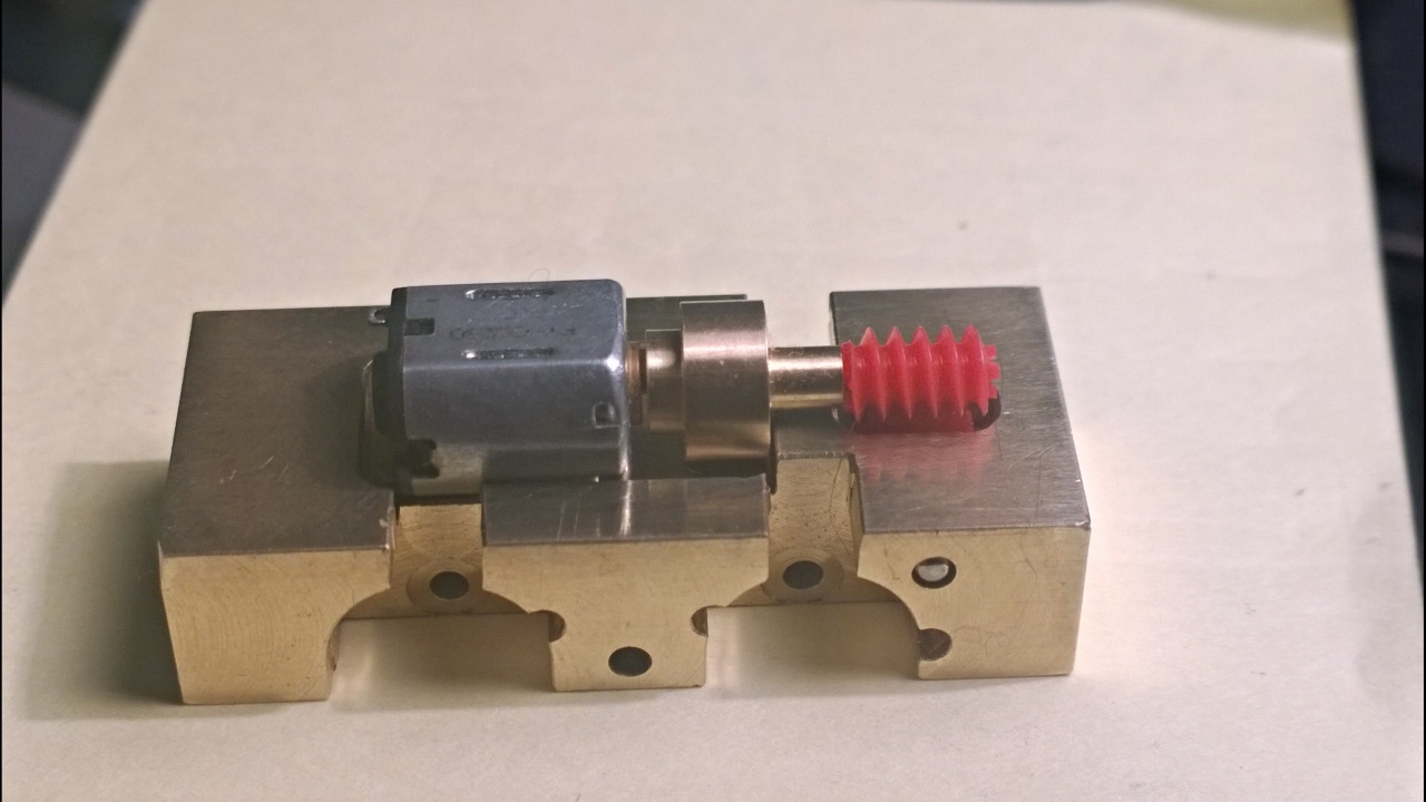

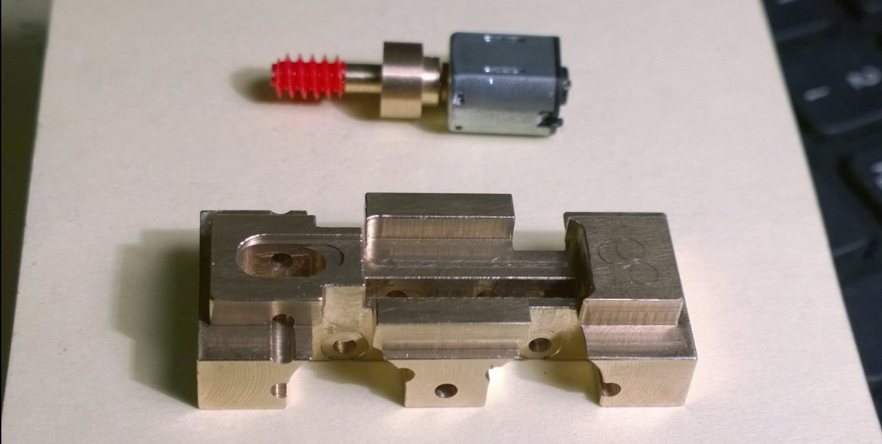

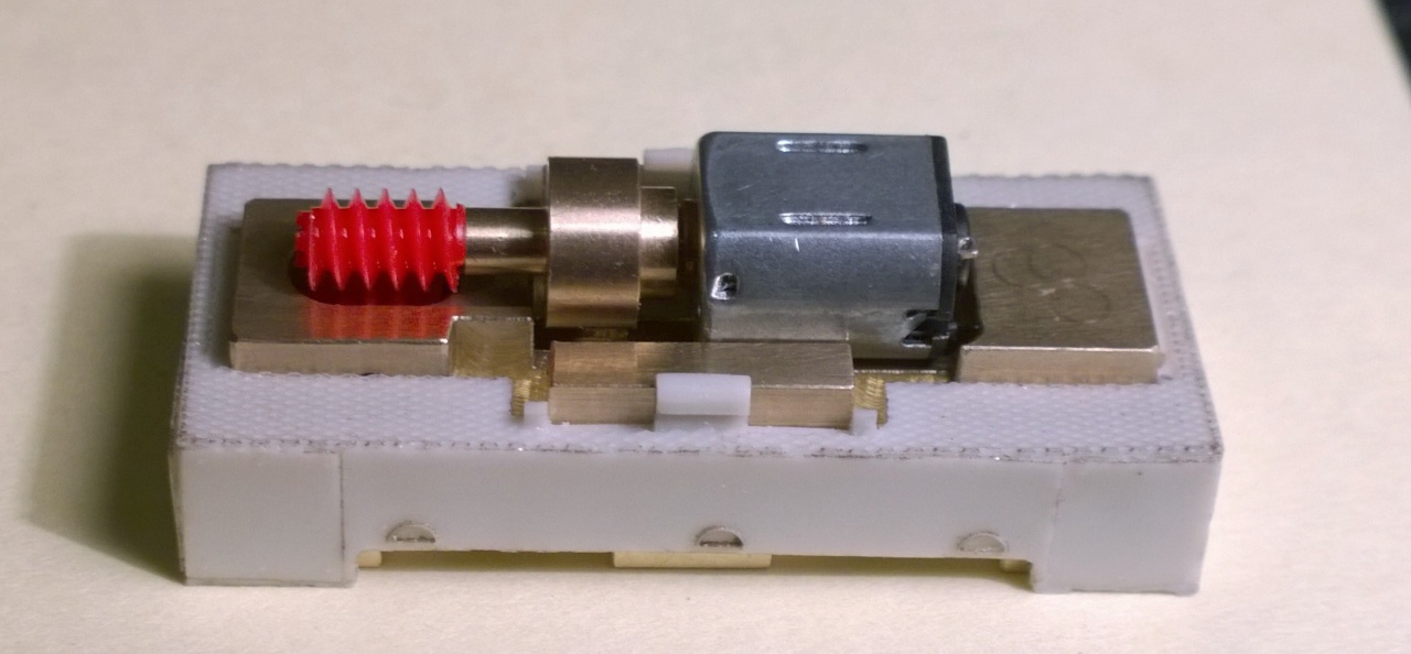

(#41780) Fordítókorongos hozzászólása Válasz • Jan 24, 2015

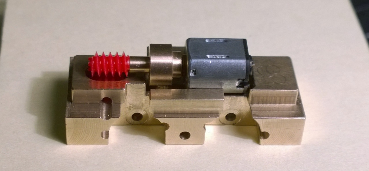

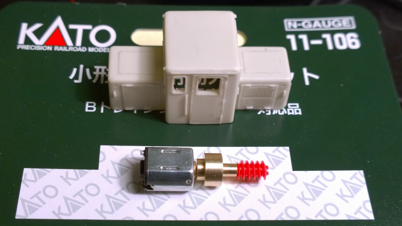

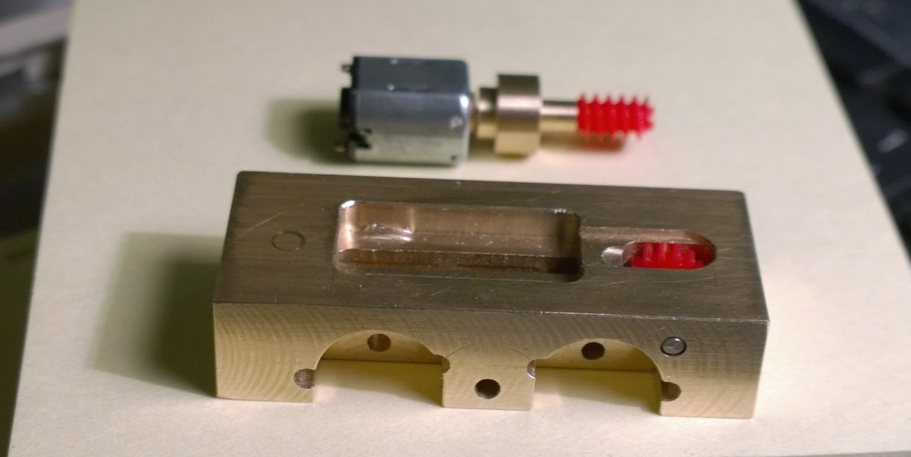

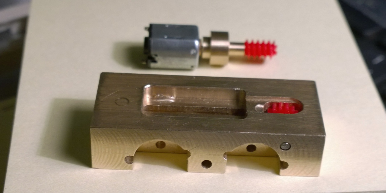

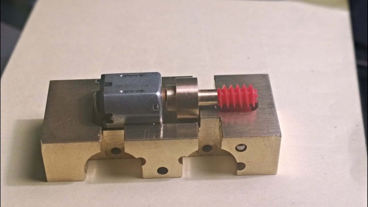

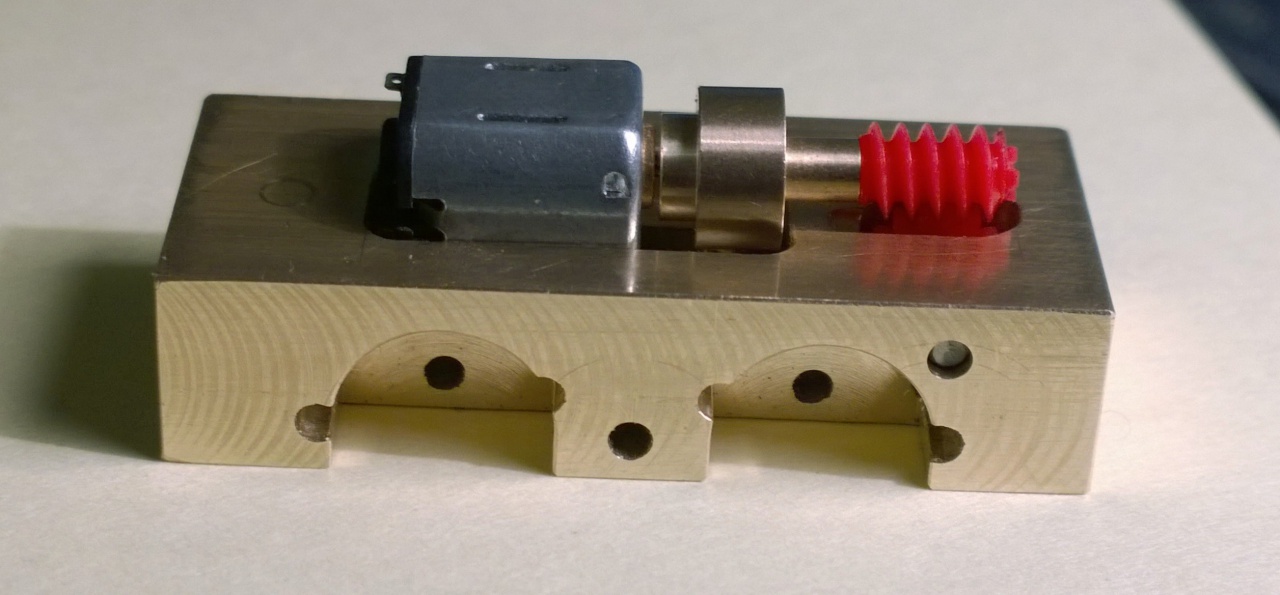

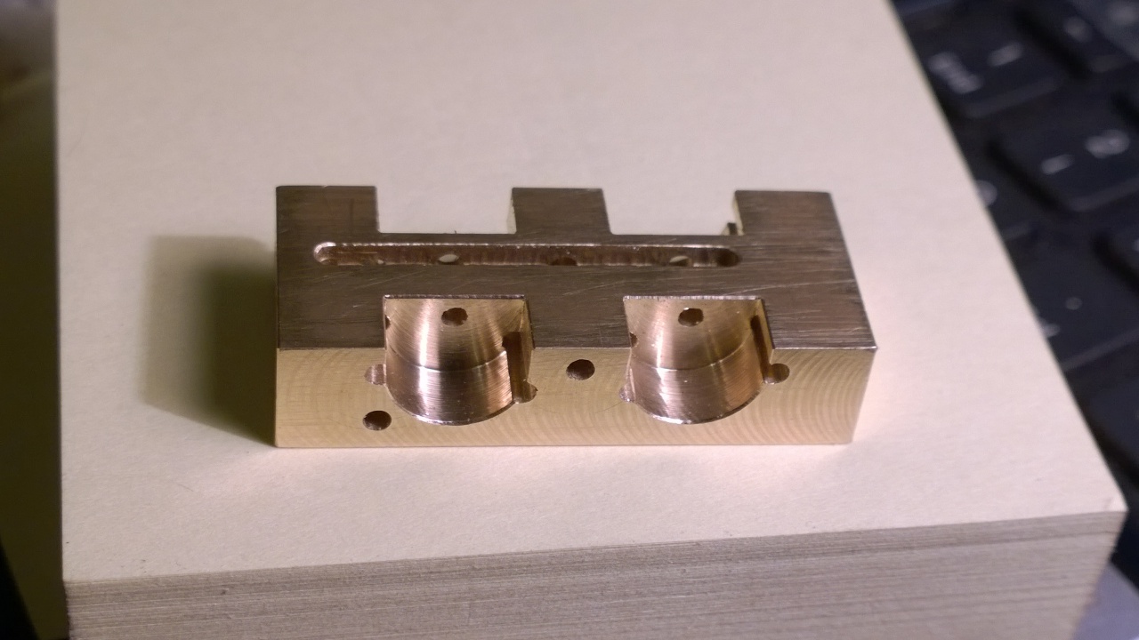

Még mindig a c50-esek tuningolásán agyalok.
Nem volt sok időm a témára,de azért sikerült felszerszámozni egy újabb motort.
Ez a motor kisebb,méretei:
8 x 10 x 12 (hossza)
A tengelye 1-es átmérőjű,5mm hosszú.
Kato 11-106-os,N-es hajtásból lett kiszerelve.
Lehet,hogy ez már egy mikromotor:
M.Grimasz:
Jó kis asztalod lesz,érdekes járművekkel!
(#41782) etwg válasza Fordítókorongos hozzászólására (#41780) Válasz • Jan 24, 2015
A motor meg a lendkerék jól néz ki, de a csiga szerintem még mindig durva. M0,4-ra saccolom. Ez még mindig rohanni fog. ( mint szinte valamennyi N-s modell).
(#41783) Fordítókorongos válasza etwg hozzászólására (#41782) Válasz • Jan 24, 2015
Ugyanolyan,mint az előző.(Kapott anyagból dolgozom.)
Dekóderes lesz,beállított max. sebességgel, úgy már csak annyira fog rohanni,amennyire engedem neki!
Még nem próbáltam ezt a motort,de szerintem a lassú menetével sem lesz gond...

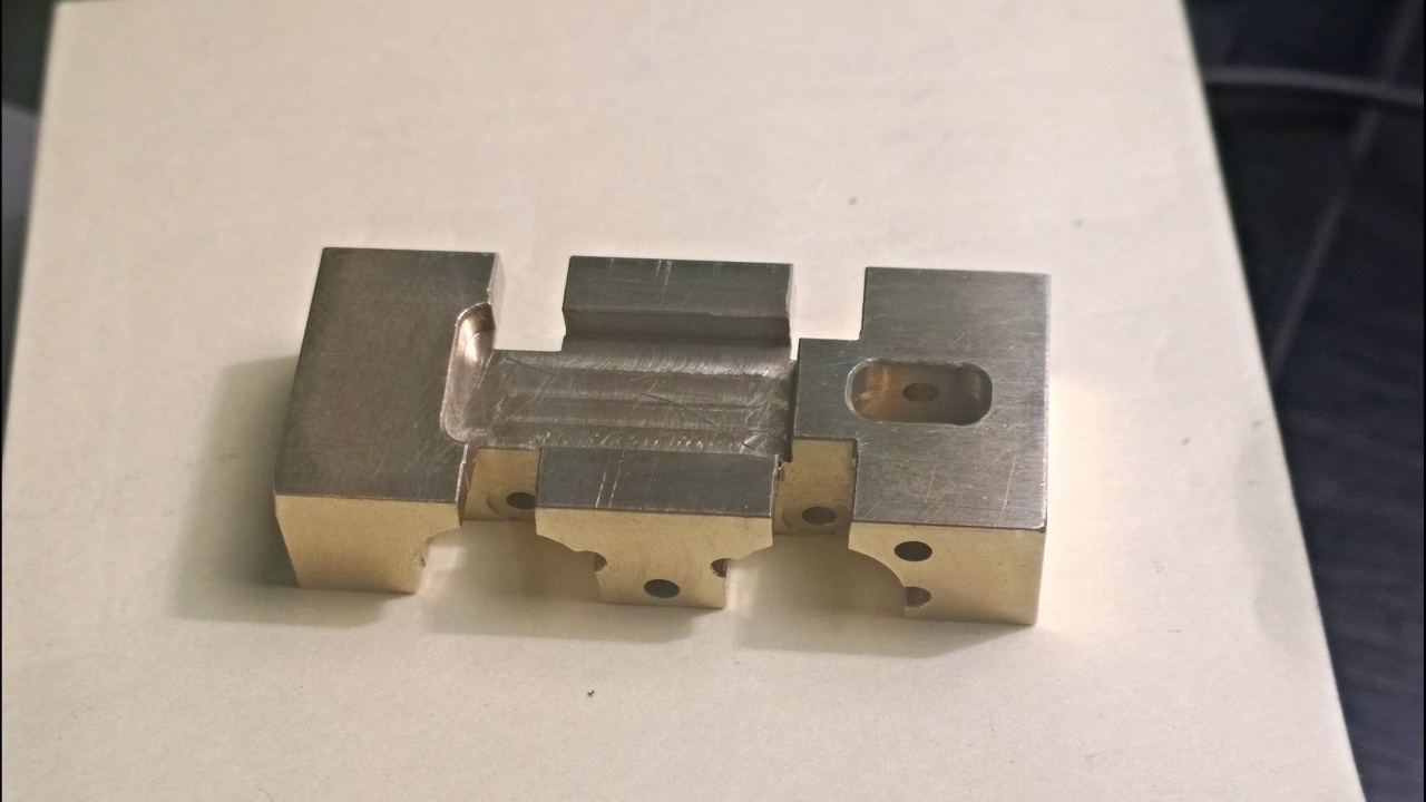

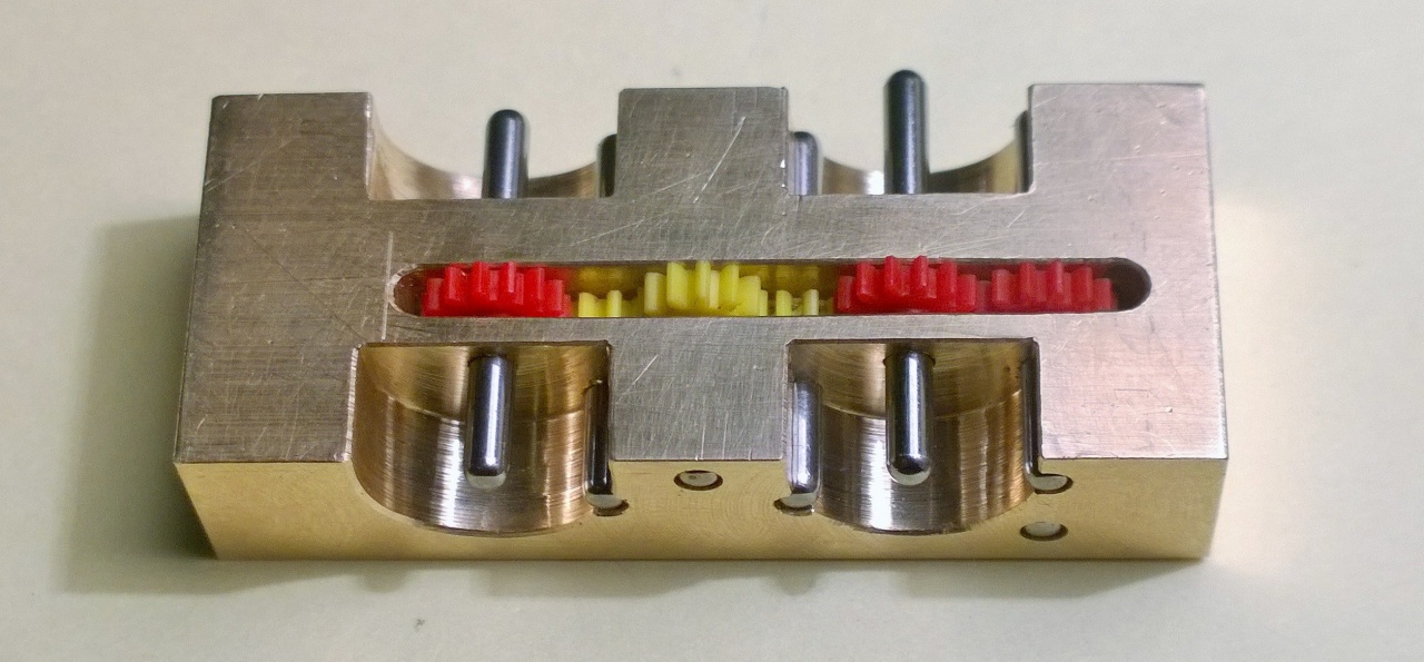

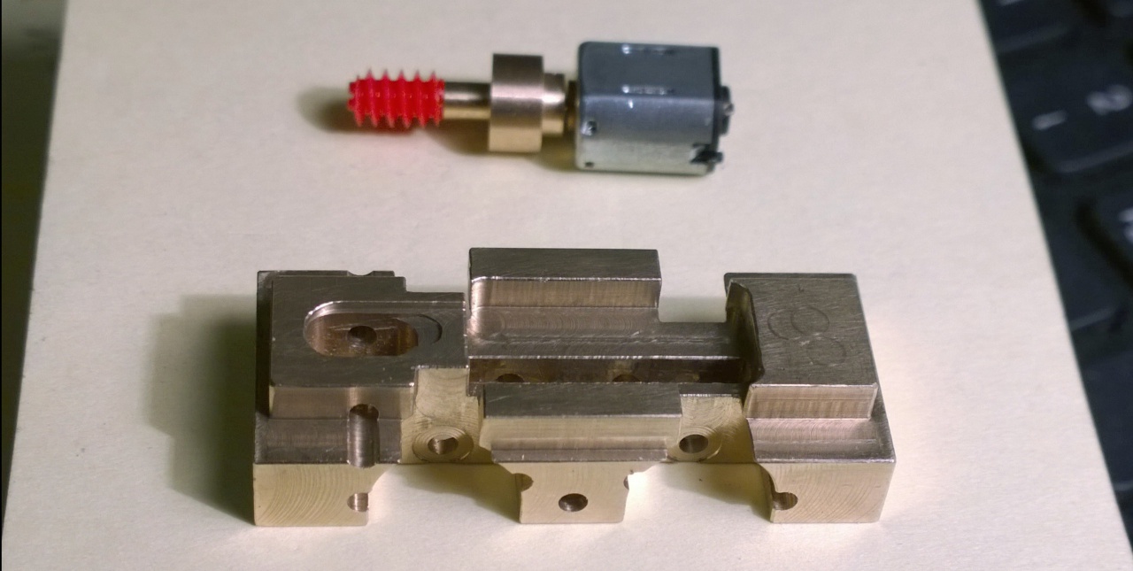

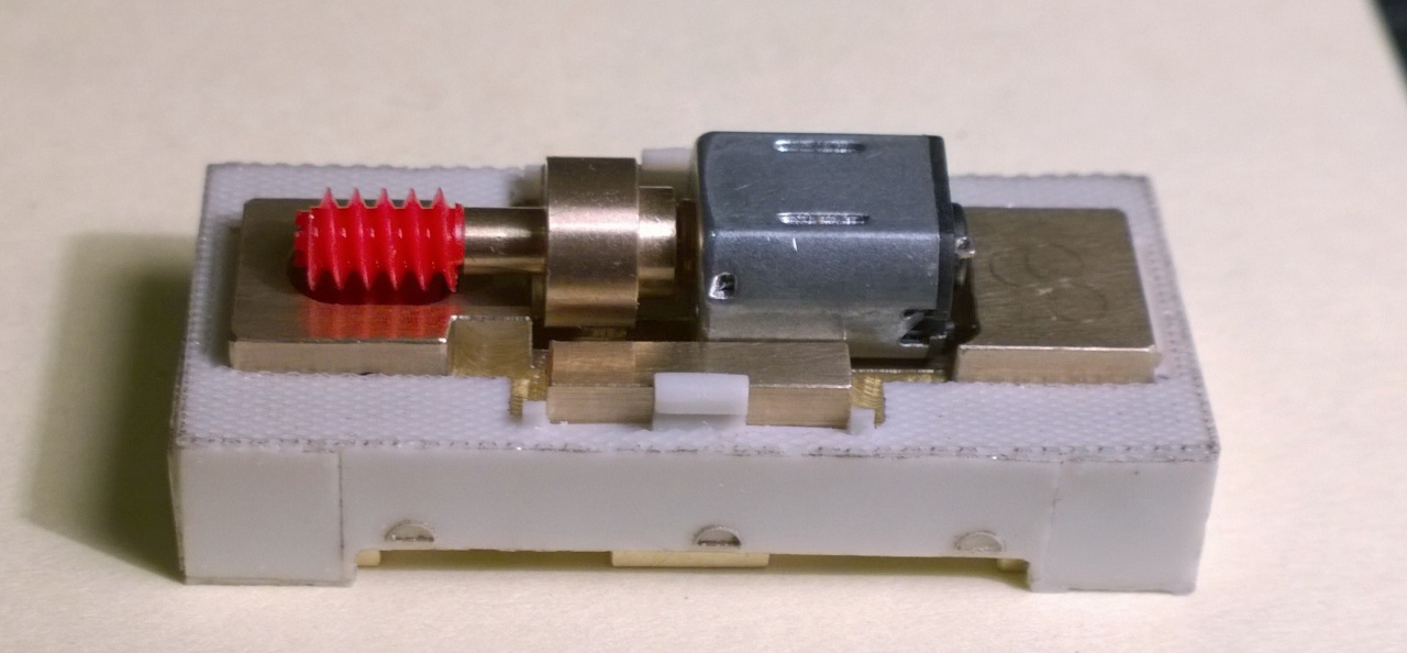

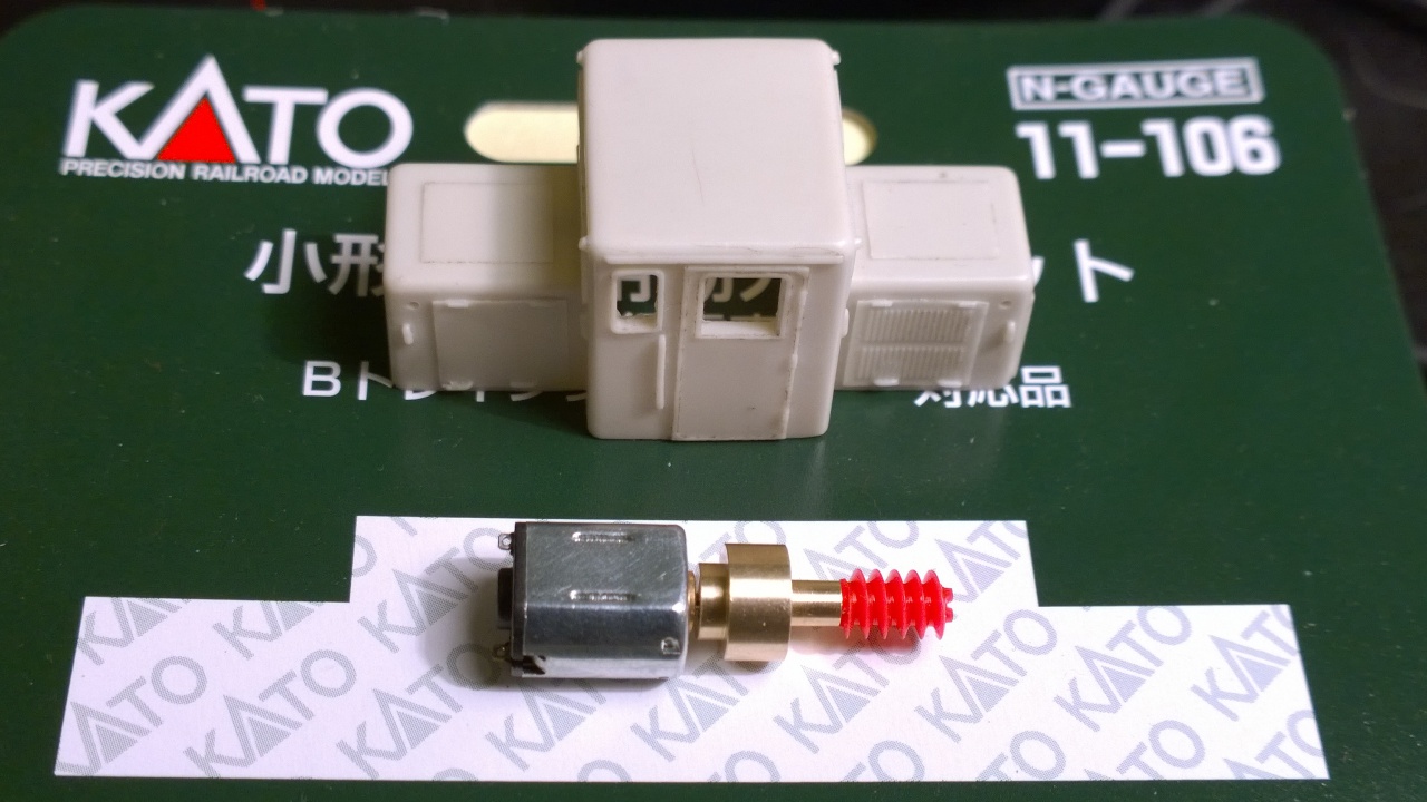

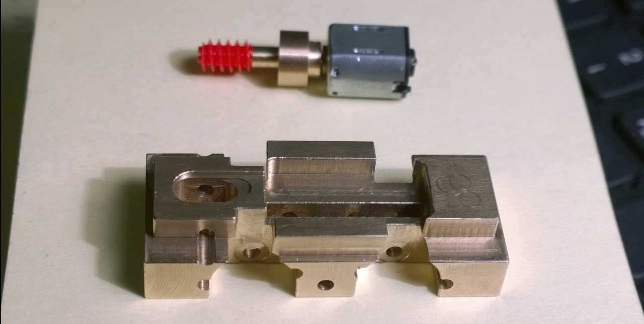

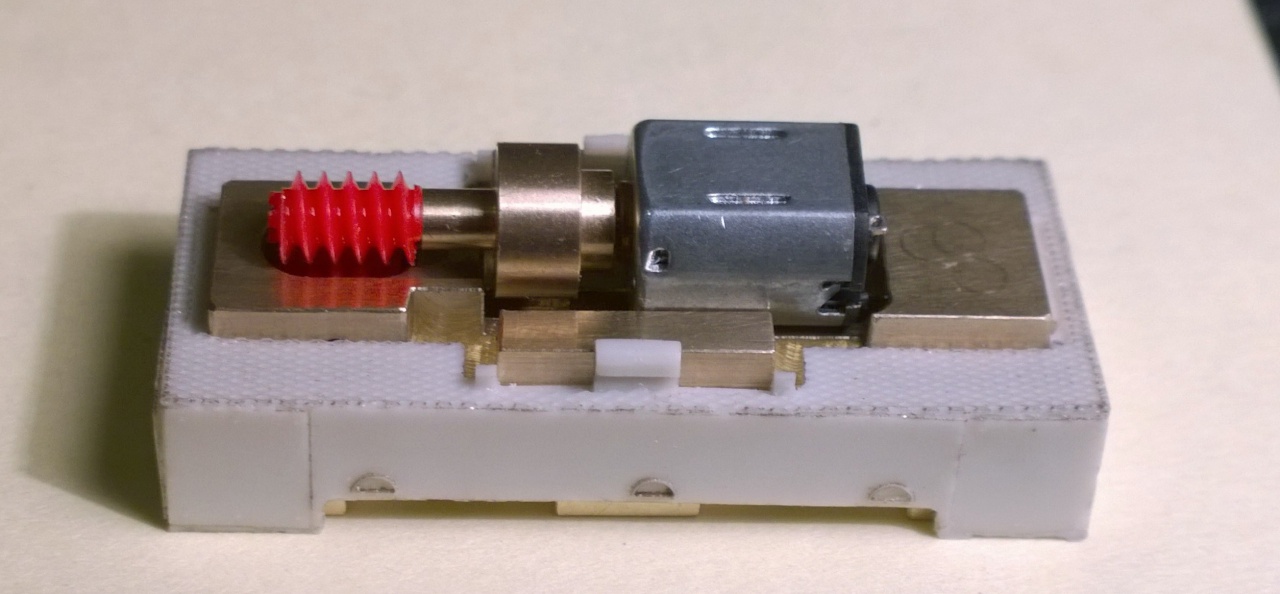

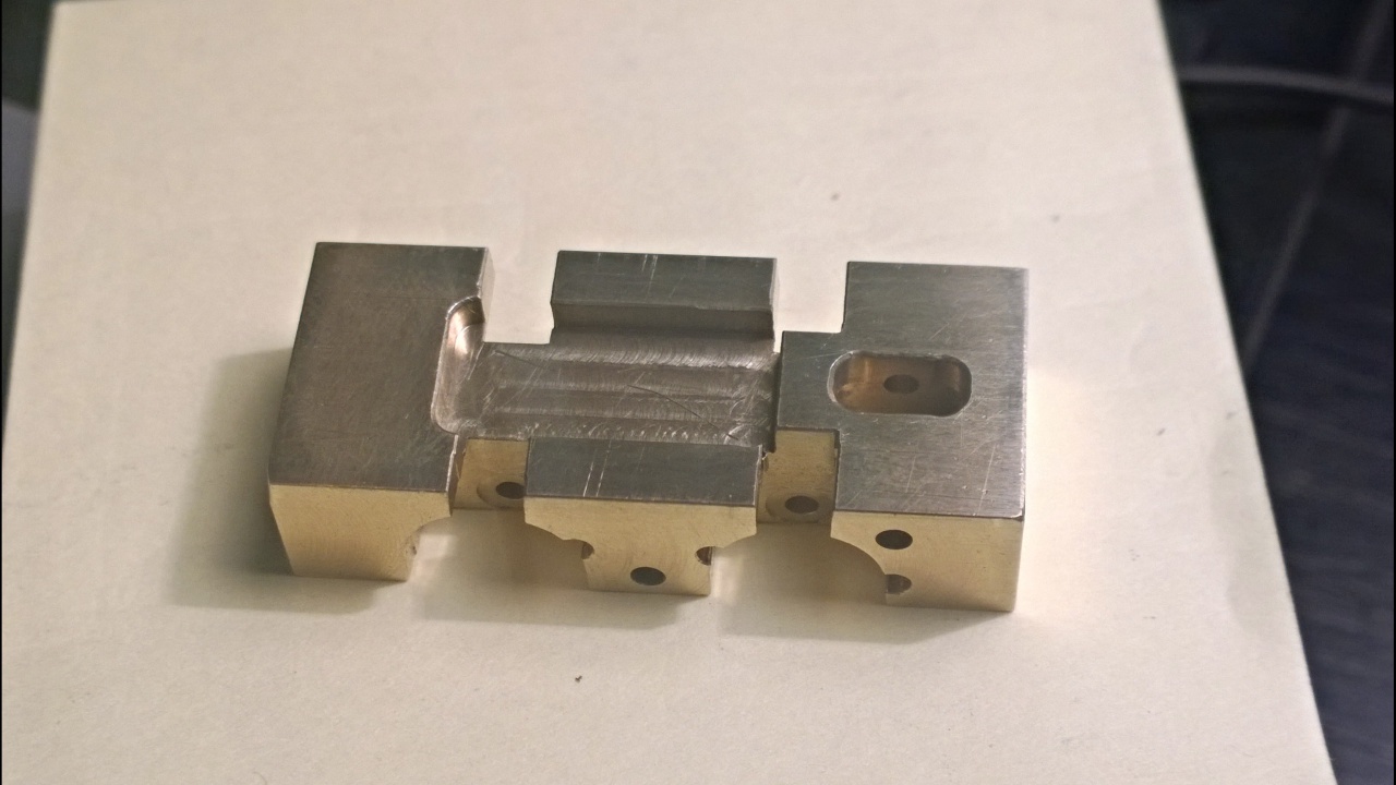

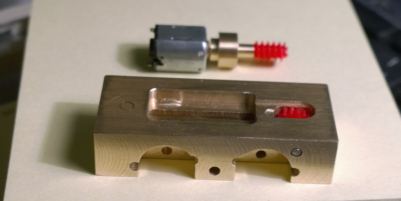

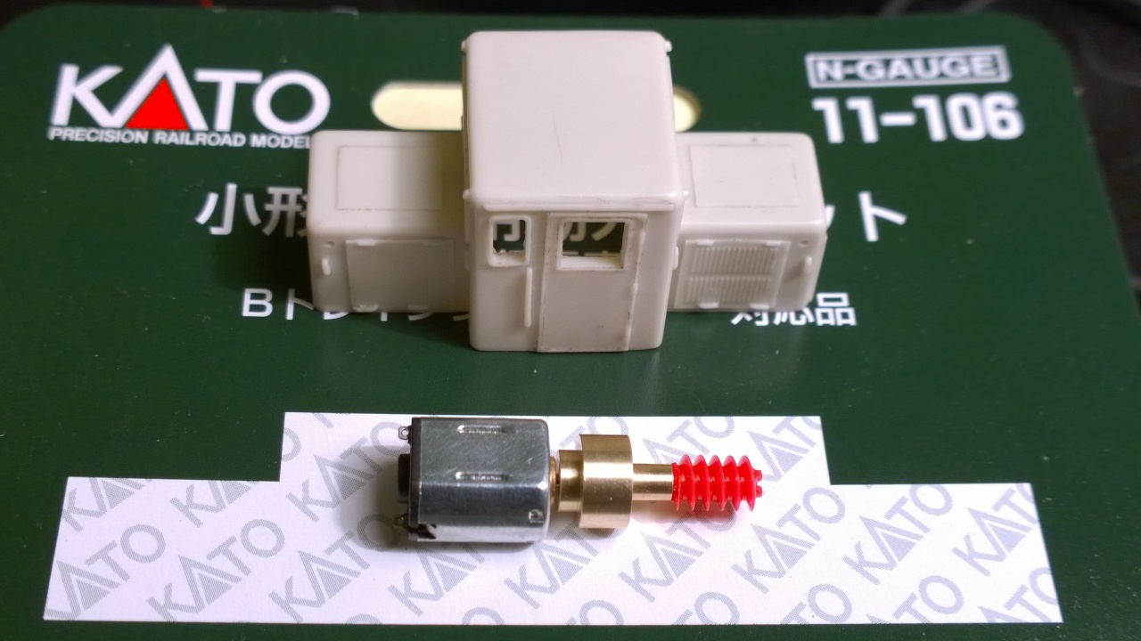

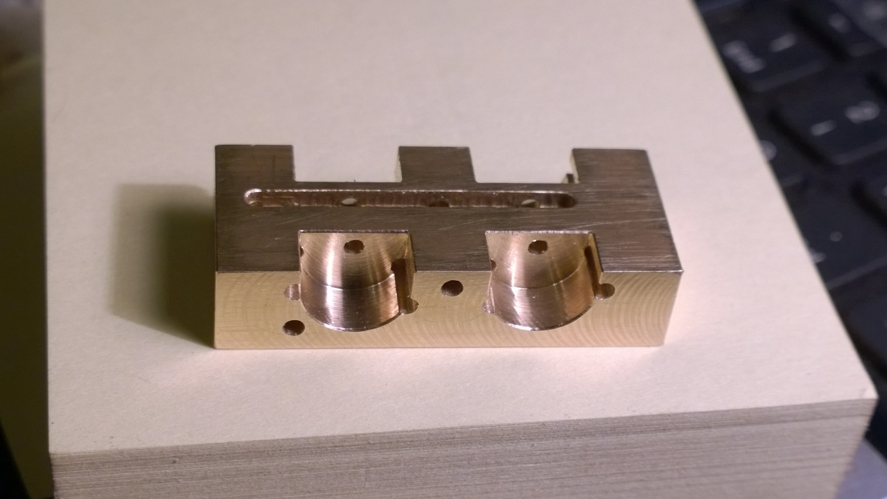

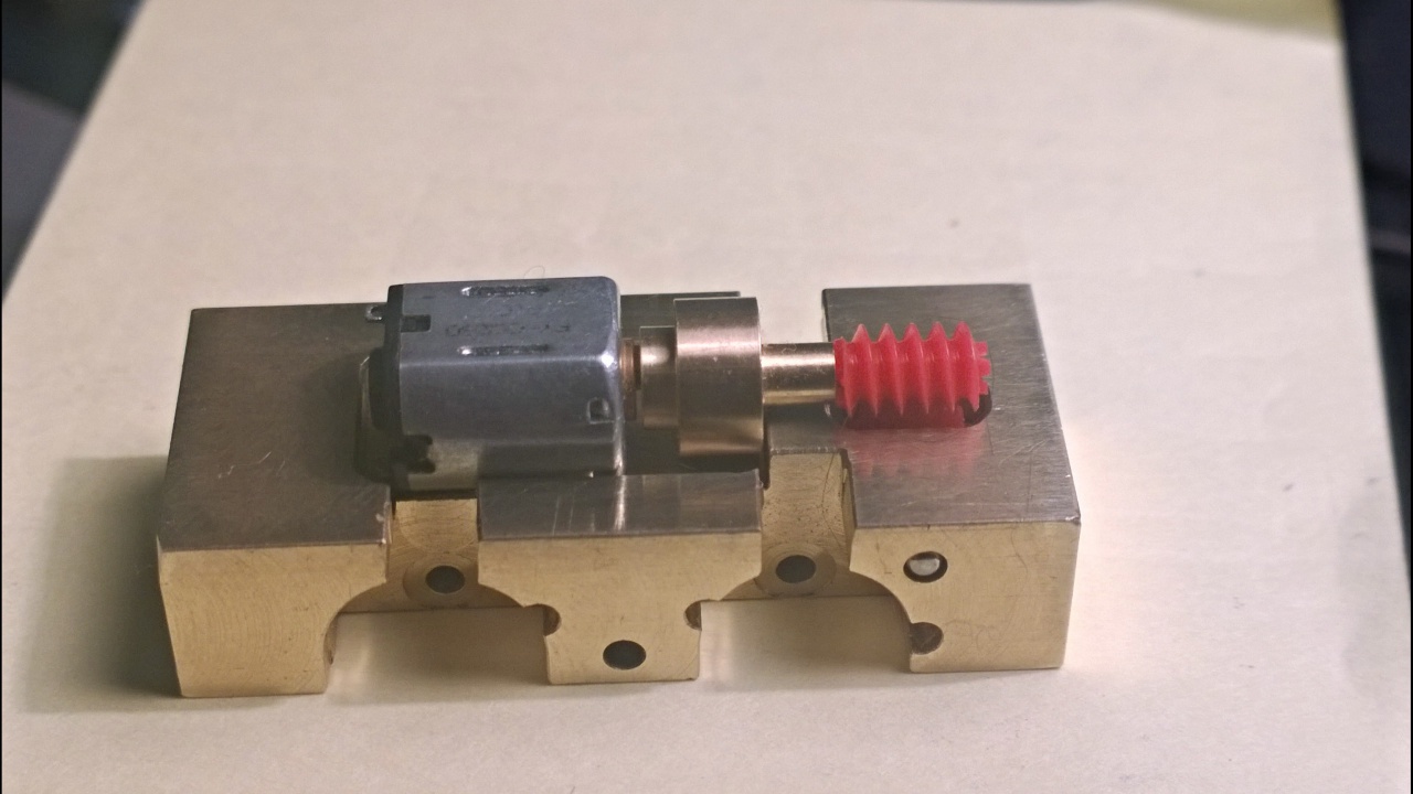

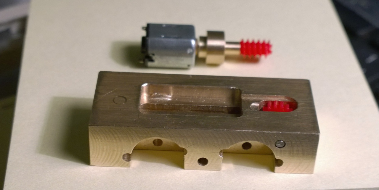

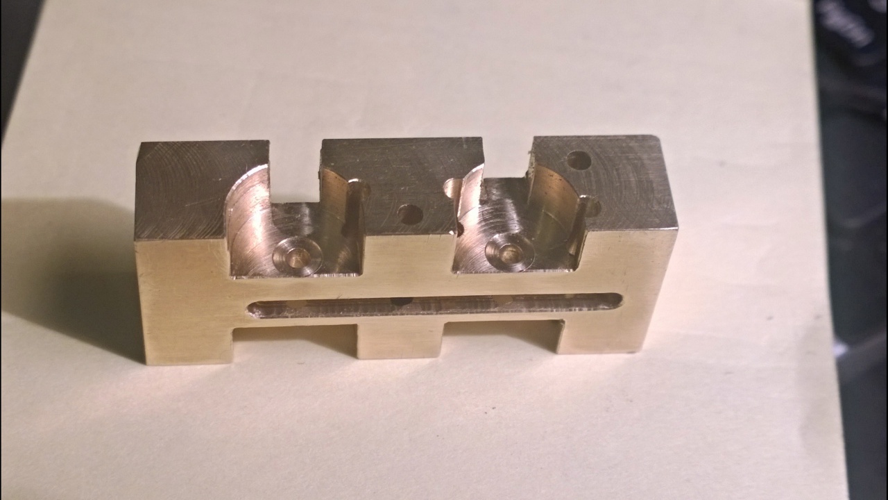

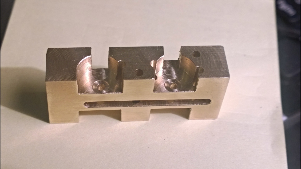

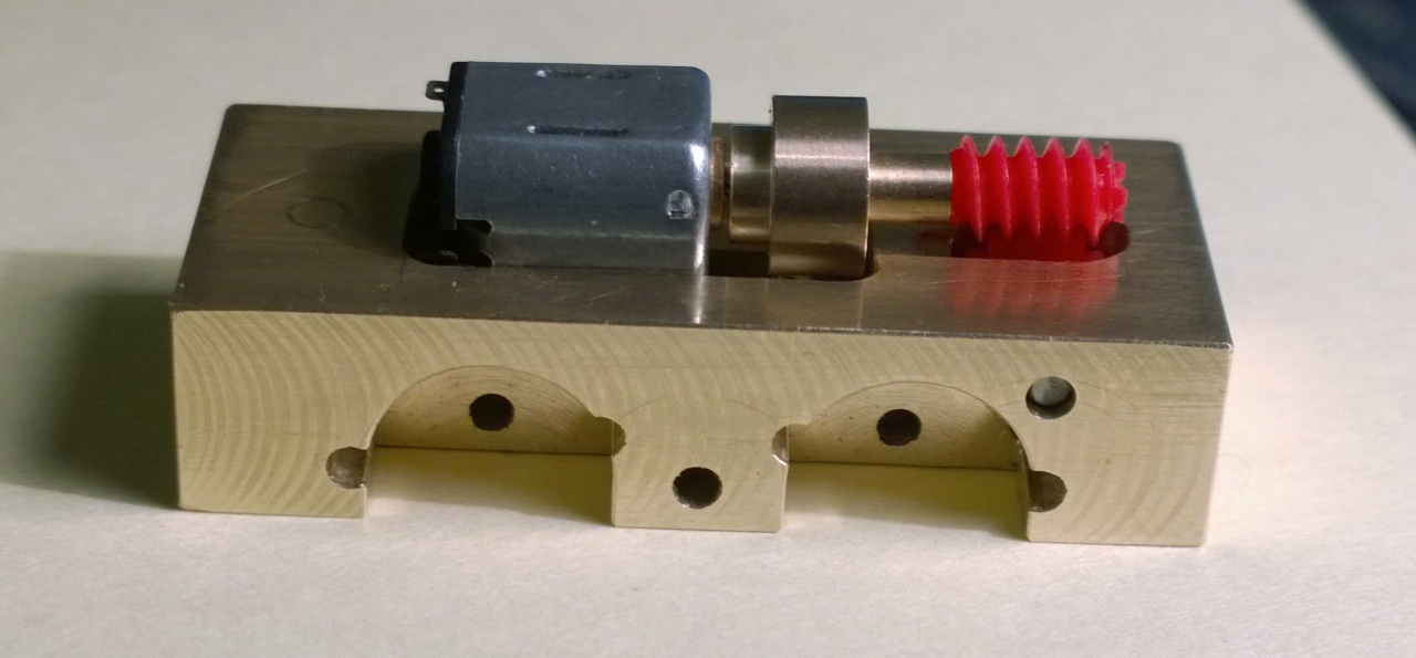

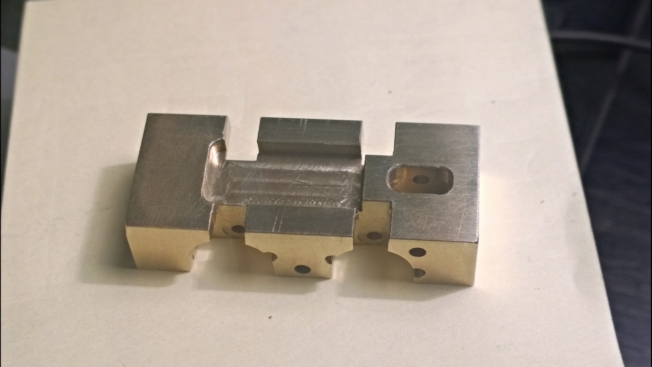

(#42058) Fordítókorongos hozzászólása Válasz • Feb 2, 2015

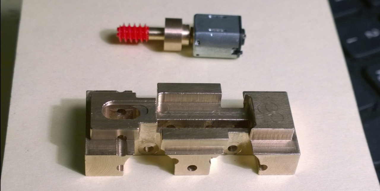

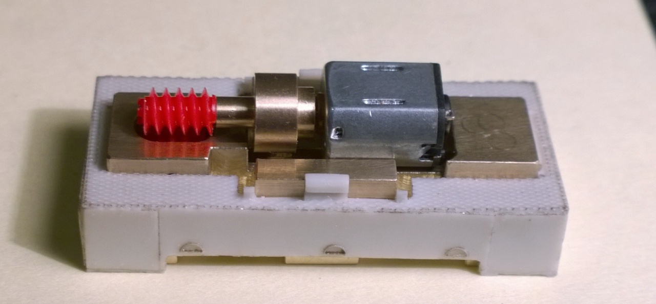

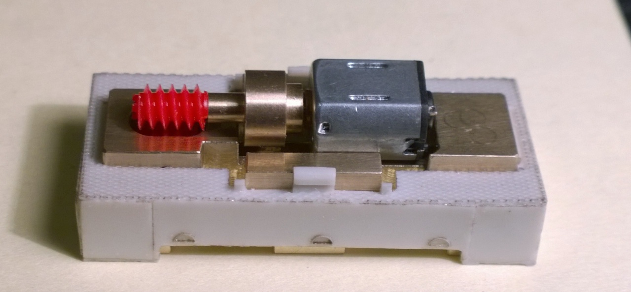

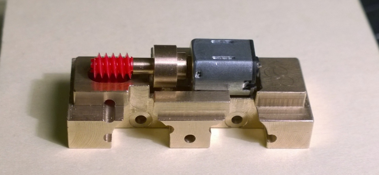

Sziasztok kisvasút modellezők!
Hétvégén haladtam egy keveset az új c50-es hajtással!
Ezzel a Kato 11-106-os motorral + 3,2mm helyet nyertem a vezetőfülkében.
A motor eleve kisebb volt és amennyire csak lehetett belesüllyesztettem a padlóba.
Egy csigás hajtás lesz, két tengelye összekötve 3 fogaskerékkel,hogy "összkerekes" hajtású legyen.
Úgy tervezem,hogy majd az előkészítő panellel fogatom le a motort.
Most így állok vele:
(#42064) SzerNoh válasza Fordítókorongos hozzászólására (#42058) Válasz • Feb 3, 2015
nagyon babán nézz ki már most is!
(#42073) Milos Grimasz válasza Fordítókorongos hozzászólására (#42058) Válasz • Feb 3, 2015
Szép, igényes munka.
(#42076) Milos Grimasz válasza Fordítókorongos hozzászólására (#41780) Válasz • Feb 3, 2015
(#42088) HOTotya válasza Fordítókorongos hozzászólására (#42058) Válasz • Feb 3, 2015
Még nem működik.........

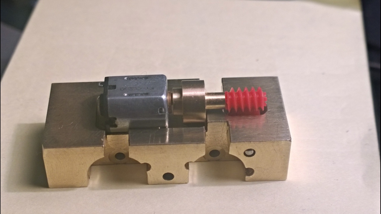

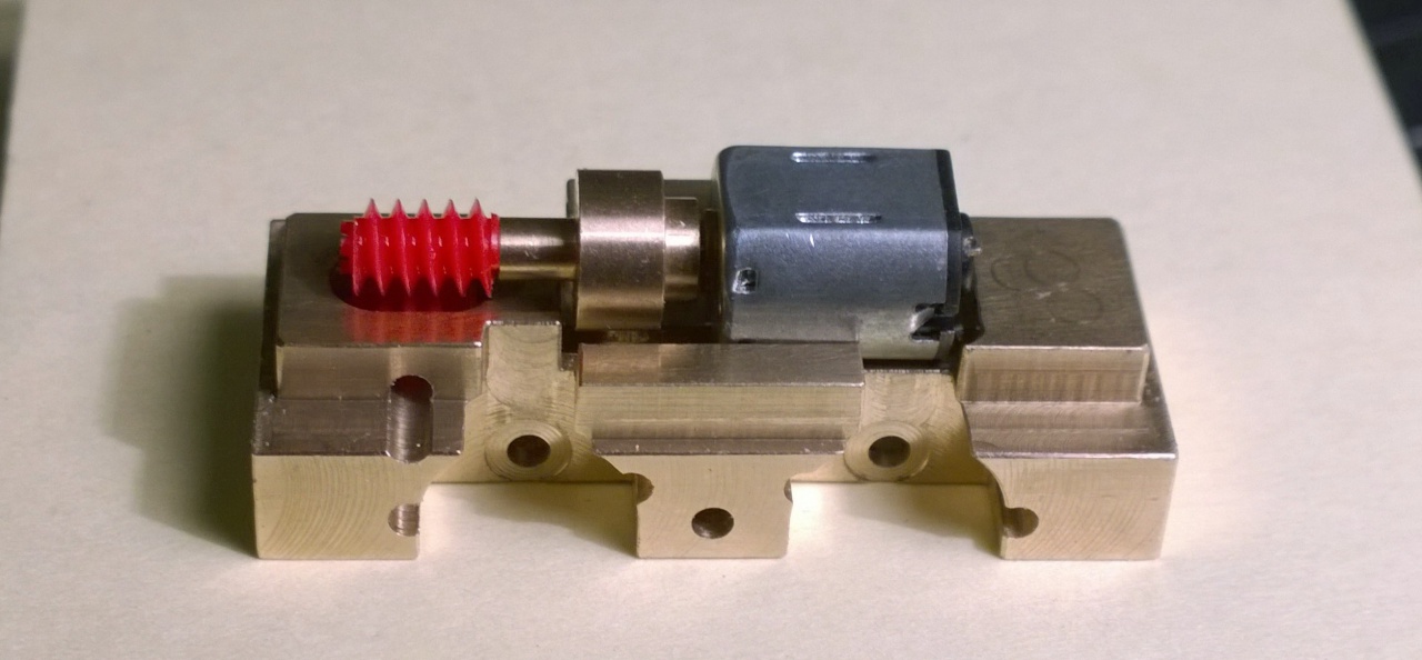

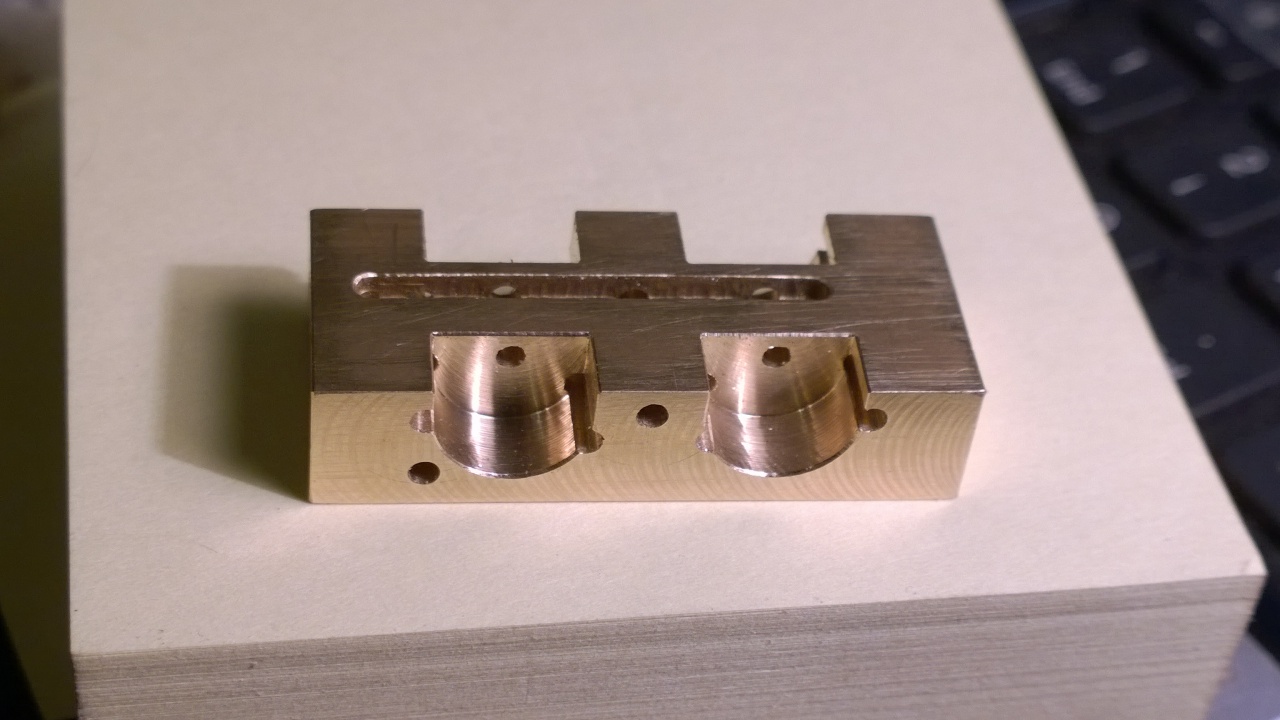

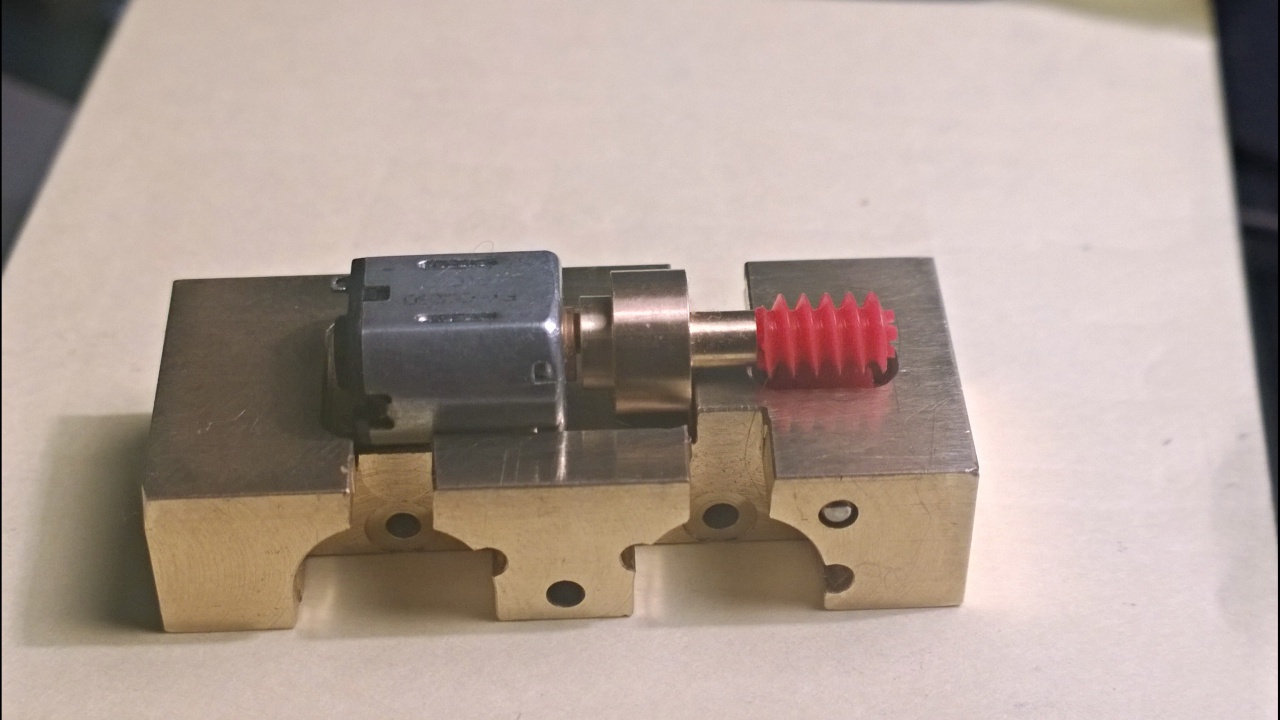

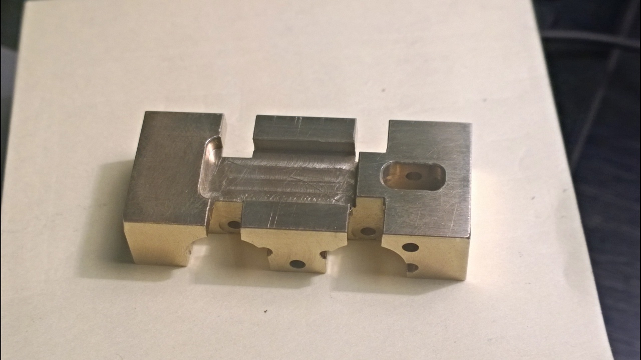

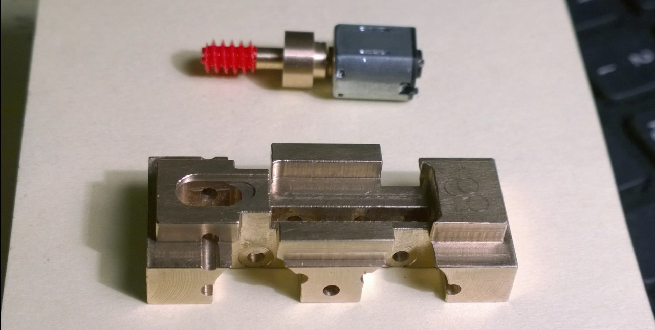

(#42119) Fordítókorongos válasza HOTotya hozzászólására (#42088) Válasz • Feb 4, 2015
Kössz a bátorítást! (Mindenkinek)
Még mindig nem működik,de azért alakulgat....
Sajna egyre könnyebbé válik:
(#42122) Milos Grimasz válasza Fordítókorongos hozzászólására (#42119) Válasz • Feb 4, 2015
Tegyél sújt a műgyanta kaszni motortereibe. Bár ettől meg lehet, hogy fent lesz nagyon a súlypont.

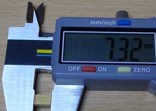

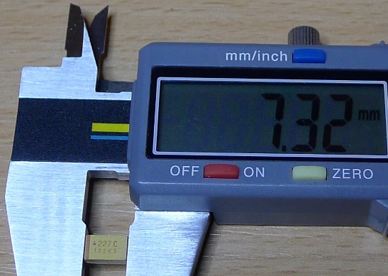

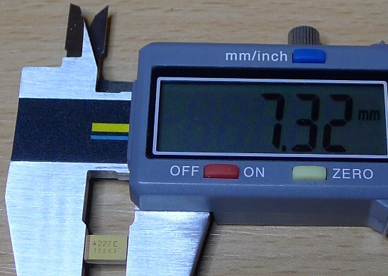

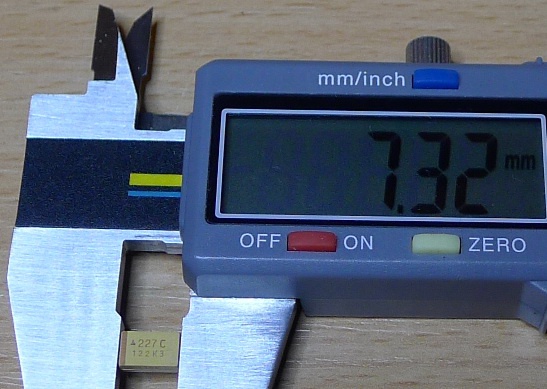

(#42326) DZolTTán válasza Fordítókorongos hozzászólására (#42263) Válasz • Feb 10, 2015
Ennyi hely van 1 vagy 2db 220 mikrónak?
7,32 x 4,5 x 3mm

(#42336) Fordítókorongos válasza DZolTTán hozzászólására (#42326) Válasz • Feb 10, 2015
Húú, de szuper kondi!!!
~ 5X9X9mm helyem van,tehát 2 biztosan elfér!
Hol szerezted??
Próbáltad már kondival az SL76-os dekóderedet?

(#42353) DZolTTán válasza Fordítókorongos hozzászólására (#42336) Válasz • Feb 11, 2015
Itt: Bővebben: Link
Van belőle bőven, ha csak a 2 db kell, szólj, adok szívesen.

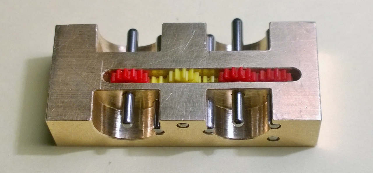

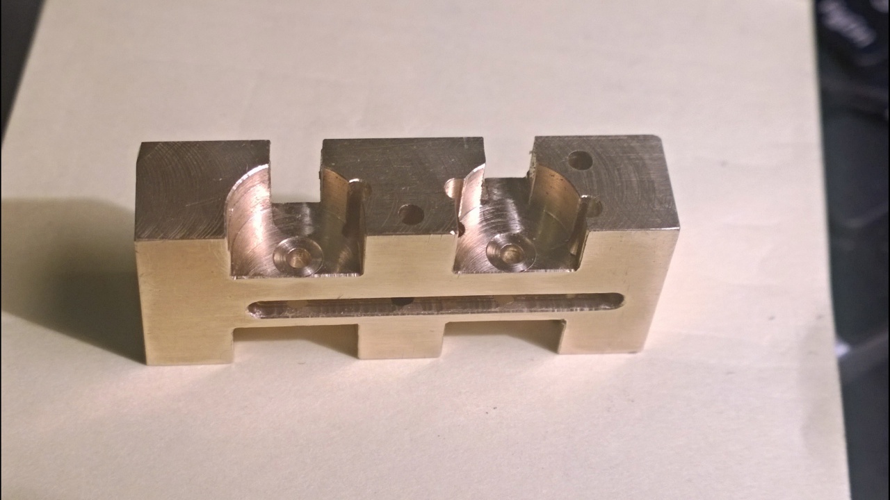

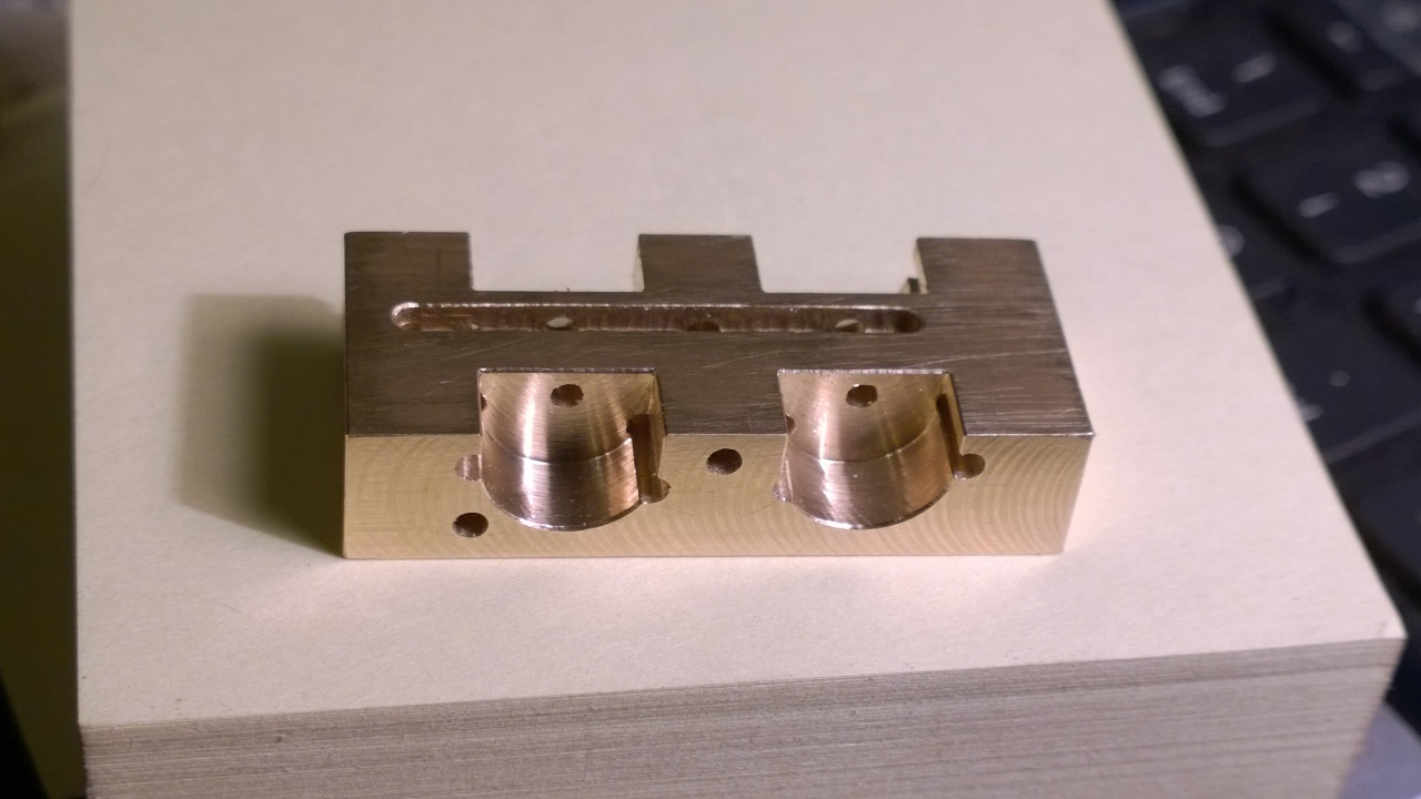

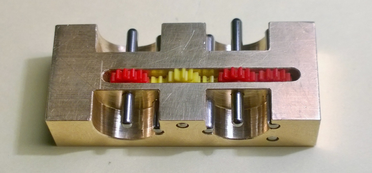

(#42594) Fordítókorongos hozzászólása Válasz • Feb 21, 2015

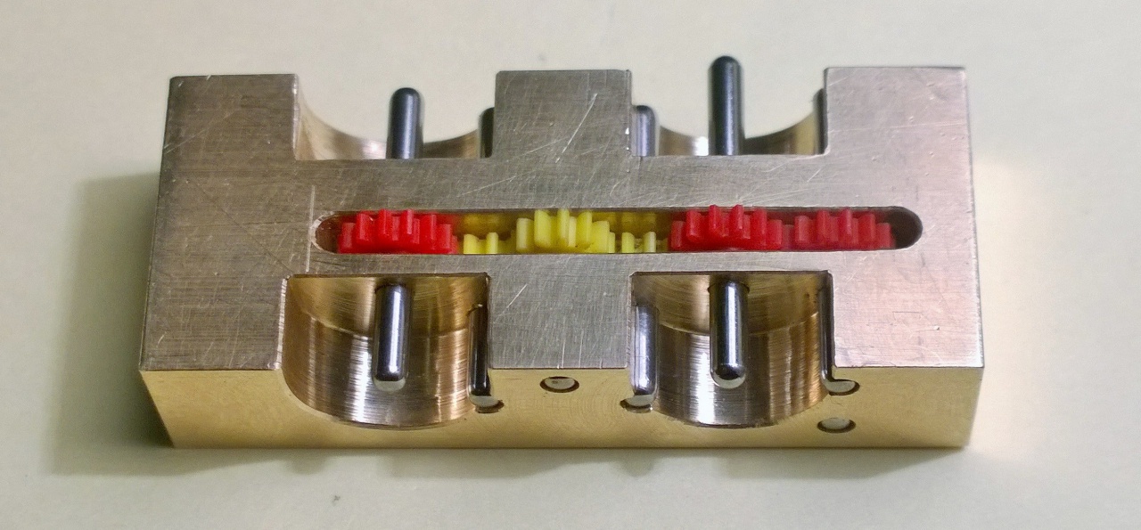

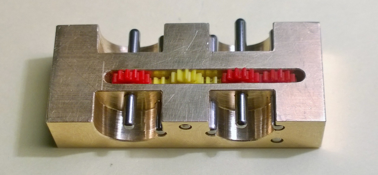

Sikerült megszereznem egy hiányzó fogaskereket a c50-es hajtásomba!
Kissé szorulósra sikerült a hajtás,úgyhogy újrakezdtem a nulláról!
Kicsit lazítottam a méreteken .... és meggyógyult!
A lényeg,hogy nem szabad túl pontosra belőni a tengelytávokat,mert szorulni fog!
Kell egy kis hézag neki,úgy mértem 0,15-0,20mm ráhagyást kell hagyni a műanyag öntvény fogaskerekek szabálytalansága miatt.
Finoman forog ,remélem a motornak is tetszeni fog.
(Ha minden jól megy majd a hangdekóderesben is folytatni
fogom !!:jump
(#42595) etwg válasza Fordítókorongos hozzászólására (#42594) Válasz • Feb 21, 2015
Szép!
Ebbe én is beleakadtam anno. Azota a tengelytávolságokat a modul kb. 1/4-vel növelni szoktam. A finom moduloknál ez gyakran rémálom, mert igen pontosan kell dolgozni. Föleg ilyen esetben mint a tied, ahol sok fogaskerék kapcsolodik egymásba. Bármelyik furata megcsuszik akár egy kicsit is kezdheted elölröl az egészet.
(#42596) etwg válasza Fordítókorongos hozzászólására (#42594) Válasz • Feb 21, 2015
El fog férni a kerék ha a fészekbe belenyulnak a tengelyek, vagy azokat még röviditeni fogod?
(#42631) Fordítókorongos válasza etwg hozzászólására (#42596) Válasz • Feb 21, 2015
Ezek mind próba tengelyek(tűgörgők)!
Majd 2-es kórpálcából fogom leszúrni méretre őket,de előtte még a H0-ás kerekeimet is át kell alakítanom,hogy jók legyenek...
Megy rá a motor,amit az előkészítő panel fog le két csavarral,aztán a dekóder,rajta középen a hangszóróval,utána - ha minden jól megy- a kaszni.
Elvileg elfér,de elég szűkösen,ki kell próbálni,hogy kiderüljön.
(#42636) Milos Grimasz válasza Fordítókorongos hozzászólására (#42631) Válasz • Feb 22, 2015
Azért ez a hangos C50 nagyon ütni fog!

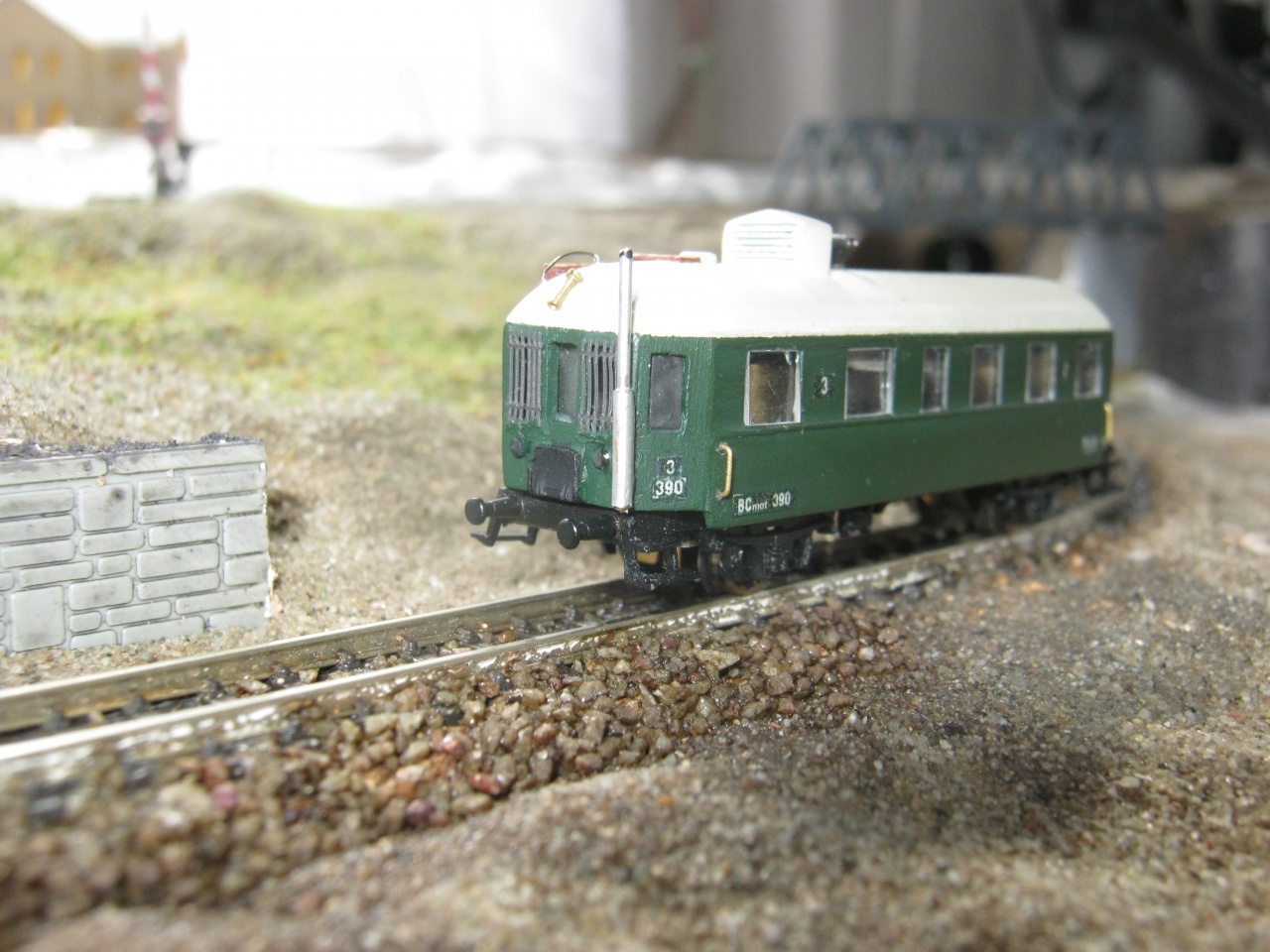

(#42637) Milos Grimasz hozzászólása Válasz • Feb 22, 2015
Csak, hogy ne a szót szaporítsam.
2.1-es verzió. (A 2.2-es már széria lesz, miután javítom a hibákat.)
(#42638) Milos Grimasz válasza Milos Grimasz hozzászólására (#42637) Válasz • Feb 22, 2015

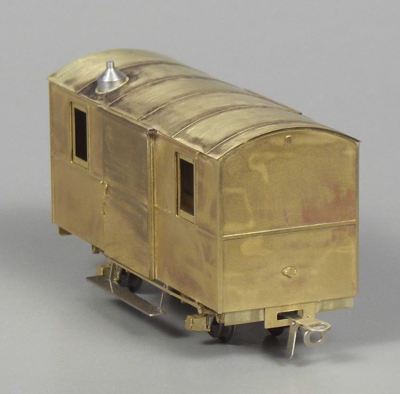

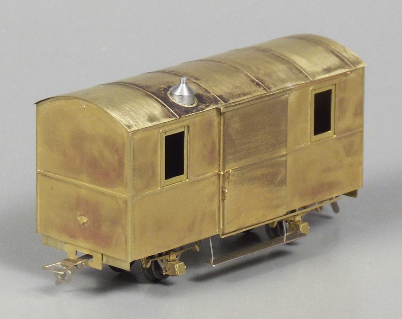

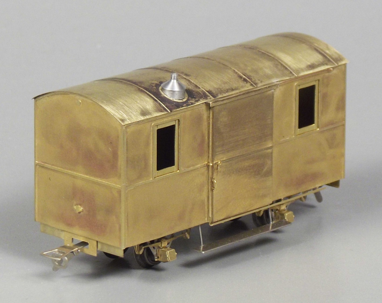

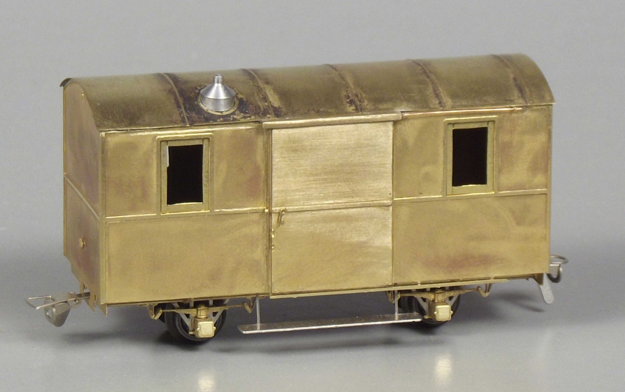

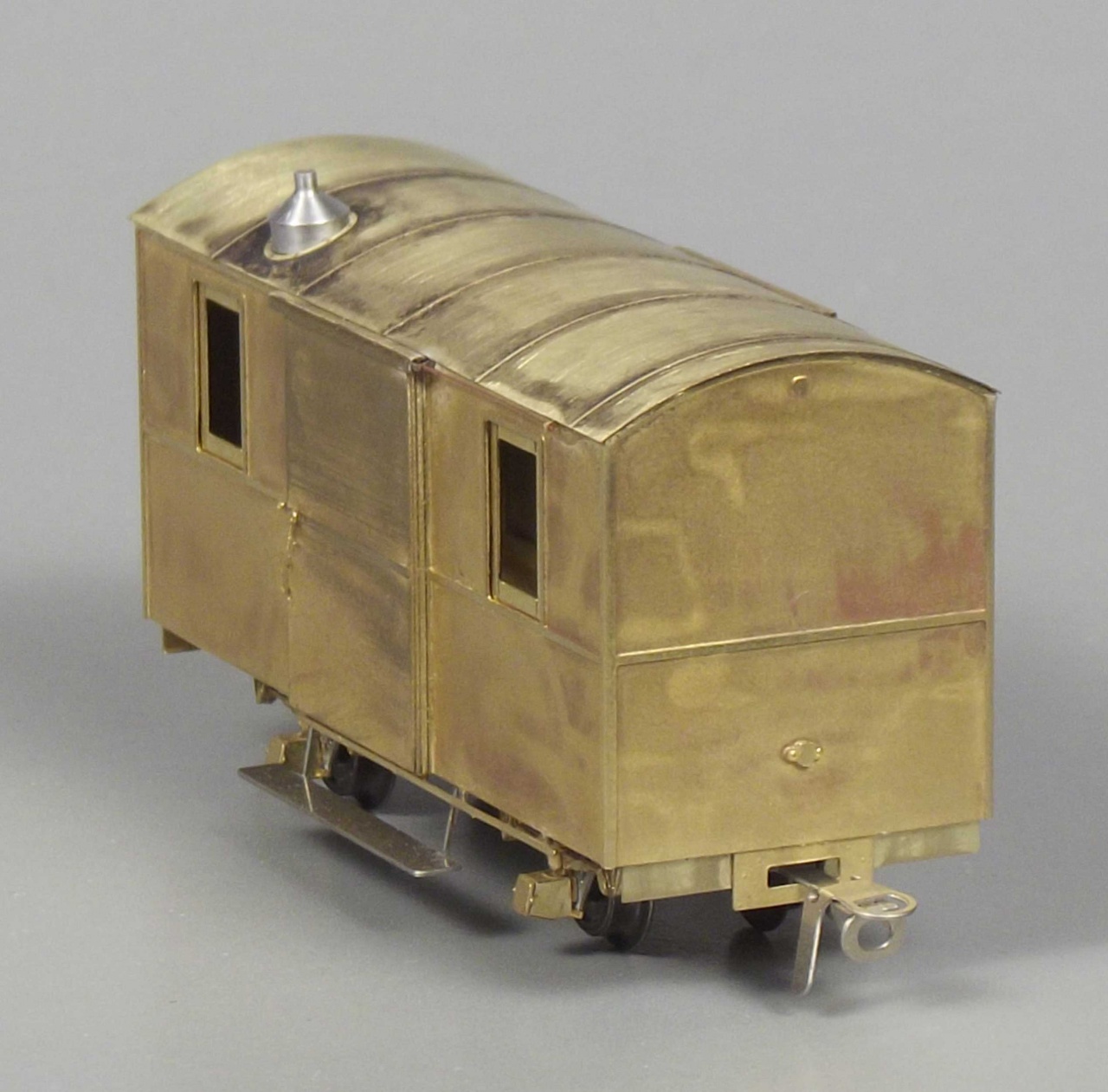

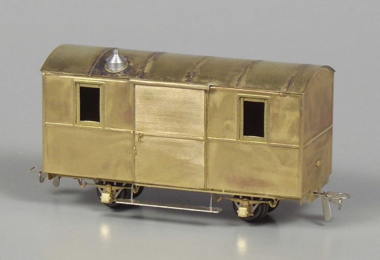

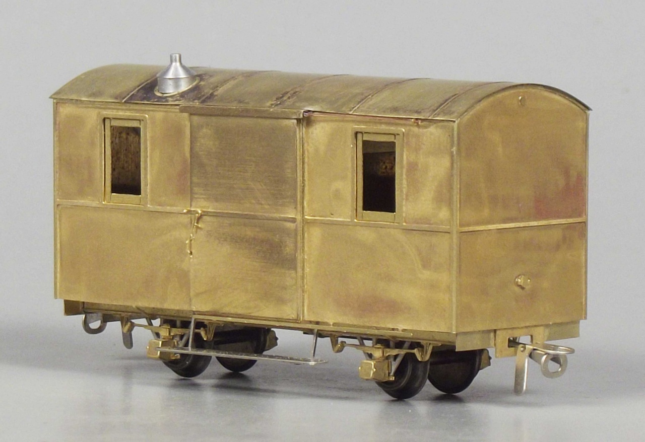

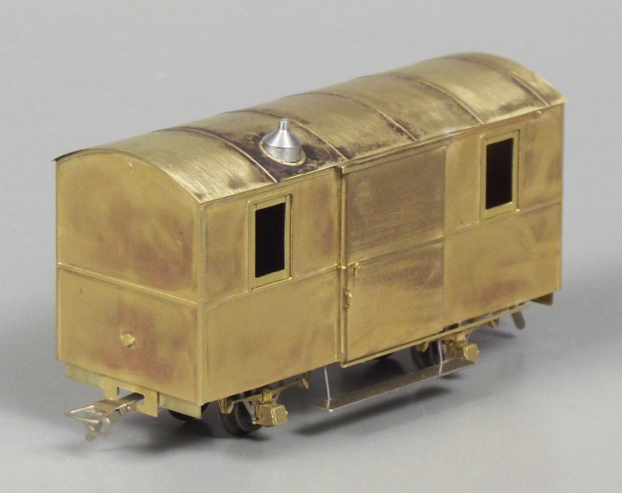

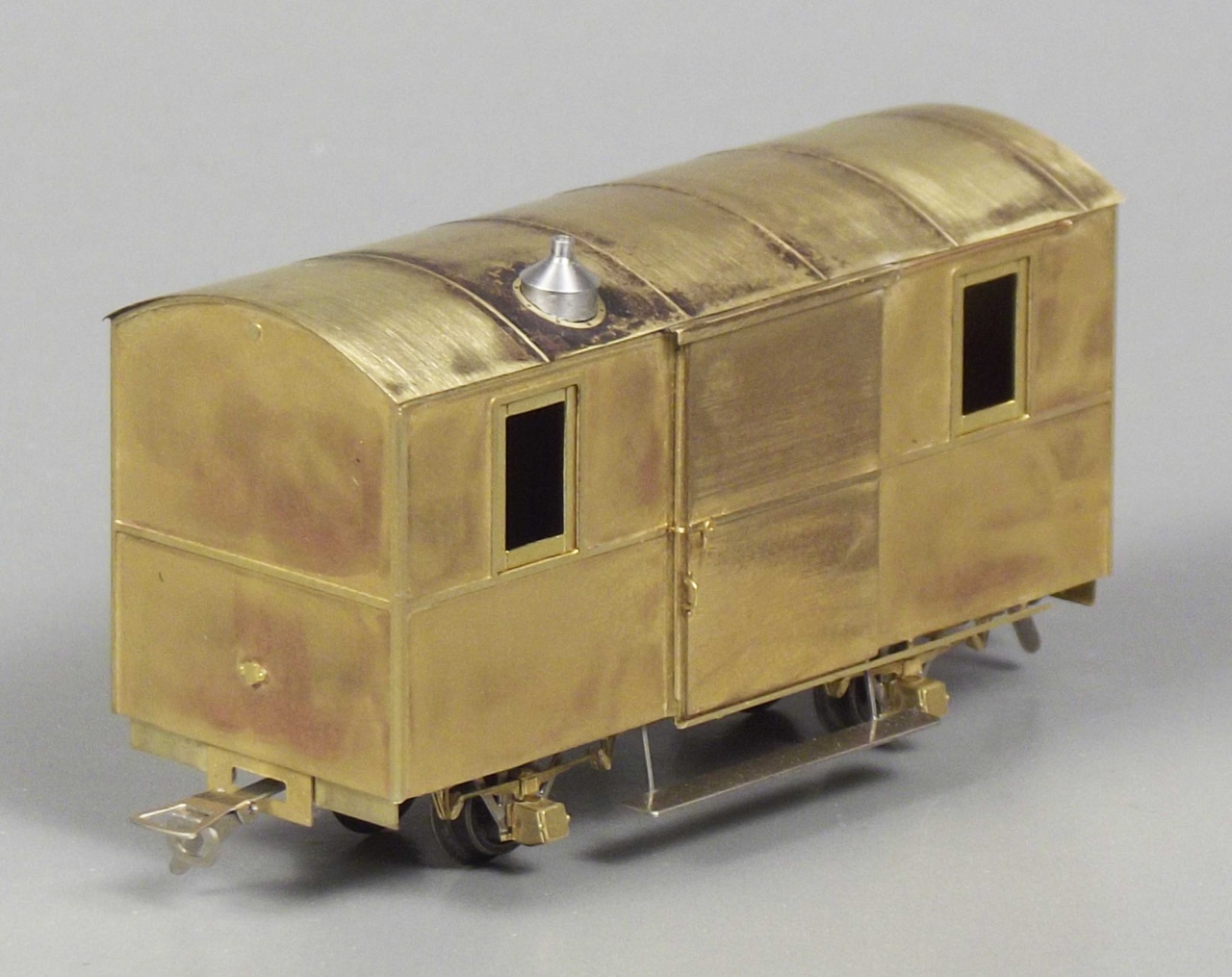

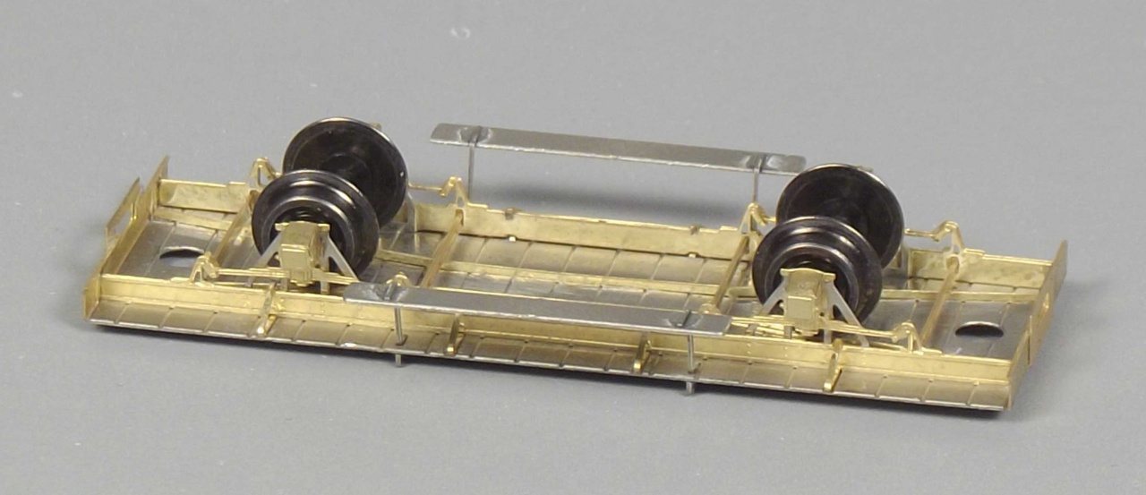

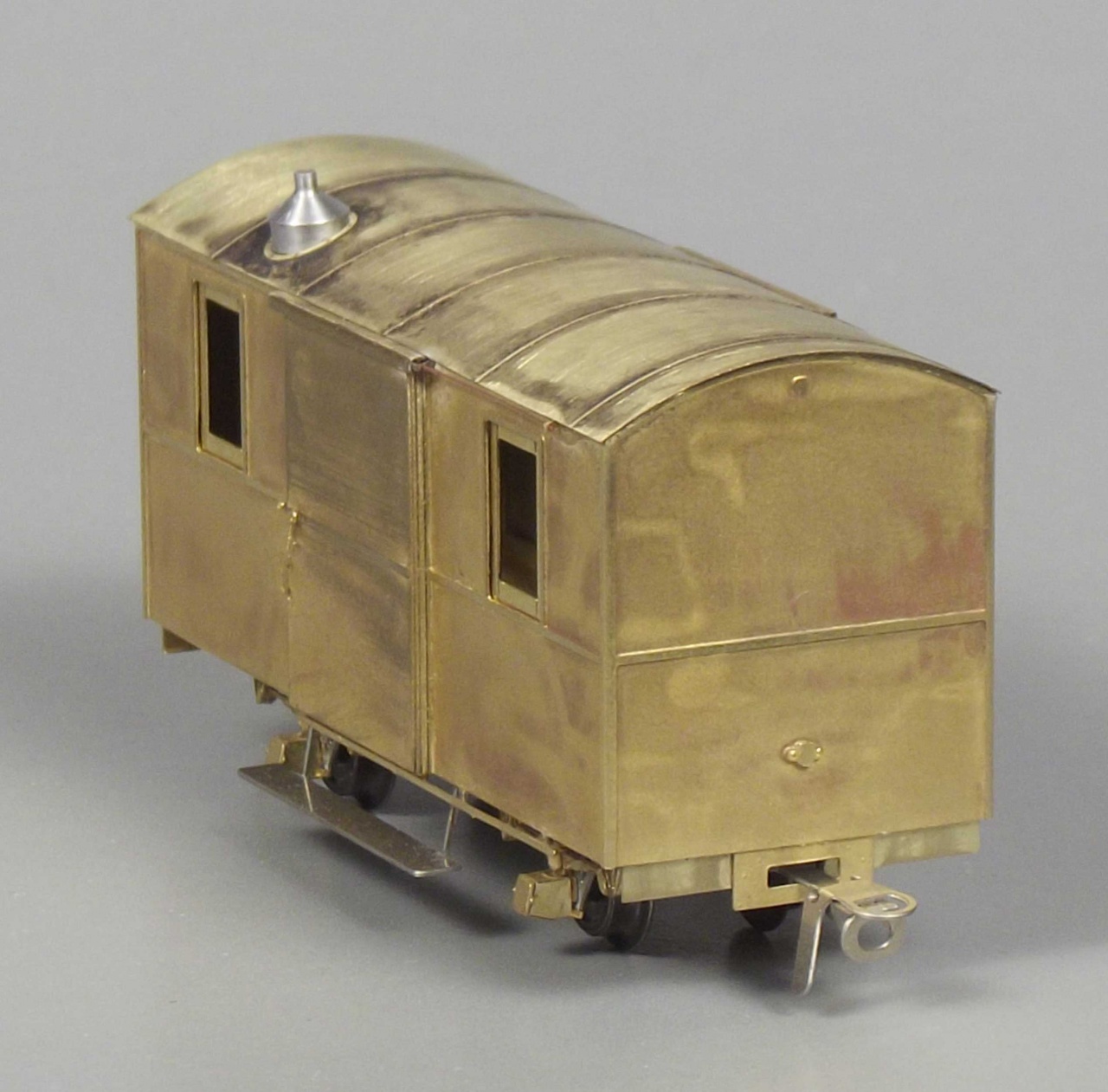

még kép

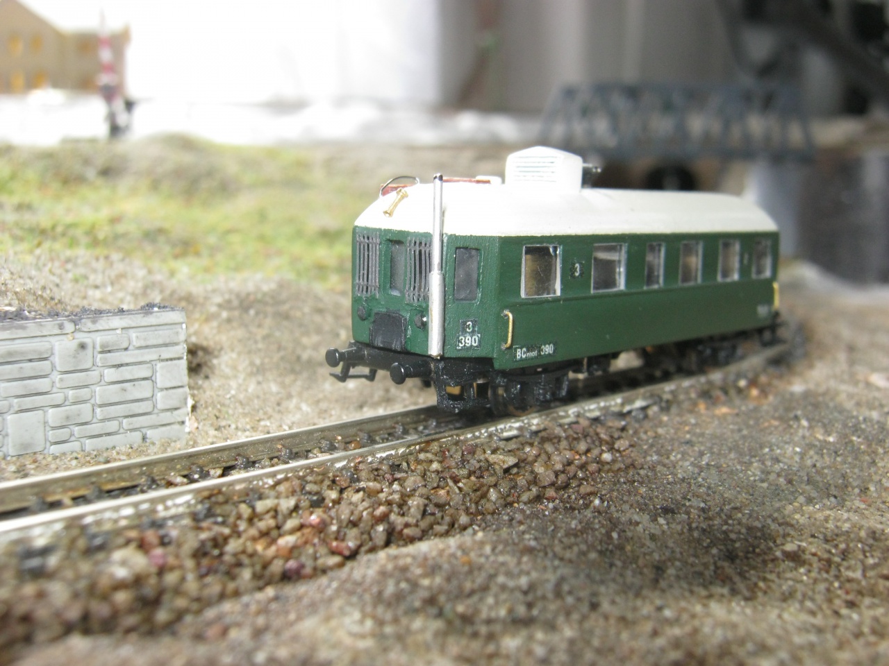

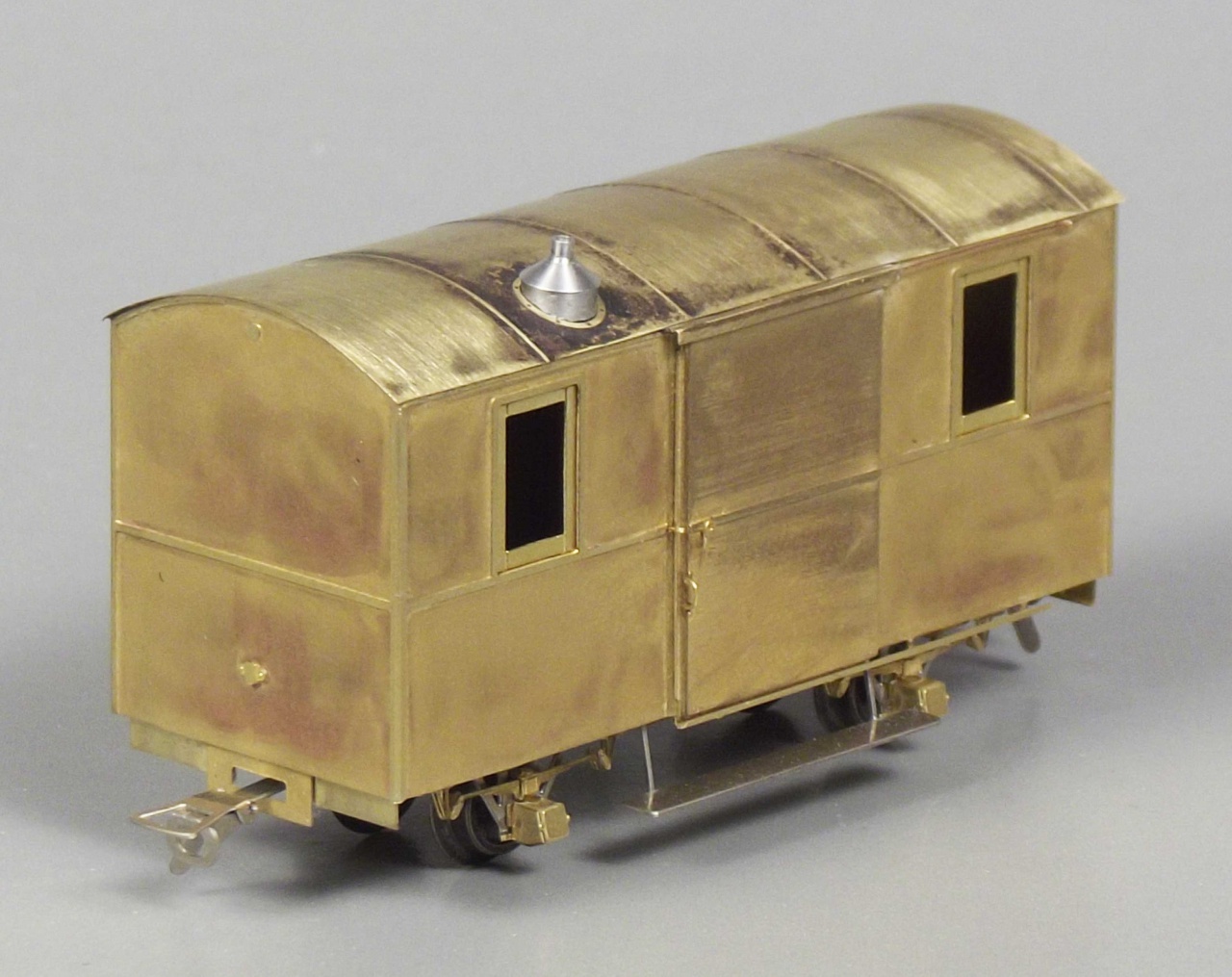

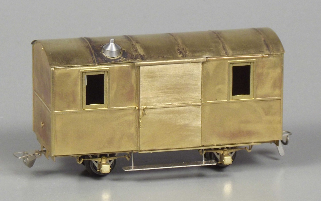

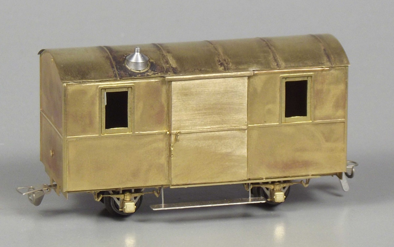

(#42639) Milos Grimasz válasza Milos Grimasz hozzászólására (#42638) Válasz • Feb 22, 2015
És az utolsó:

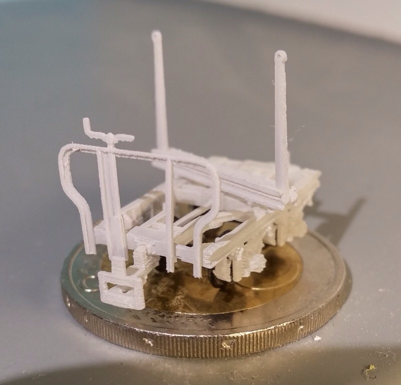

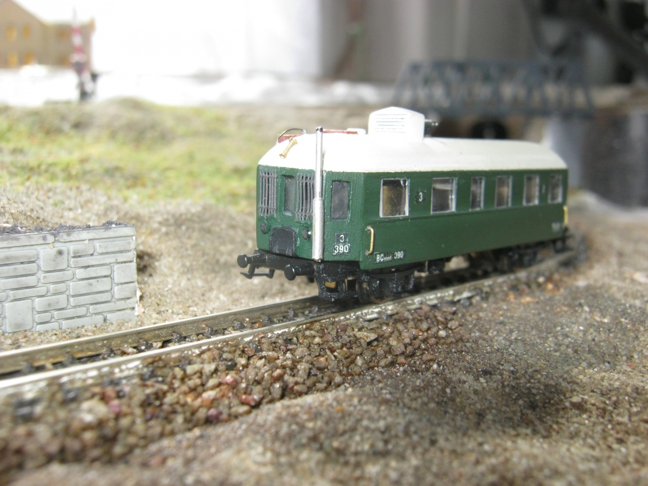

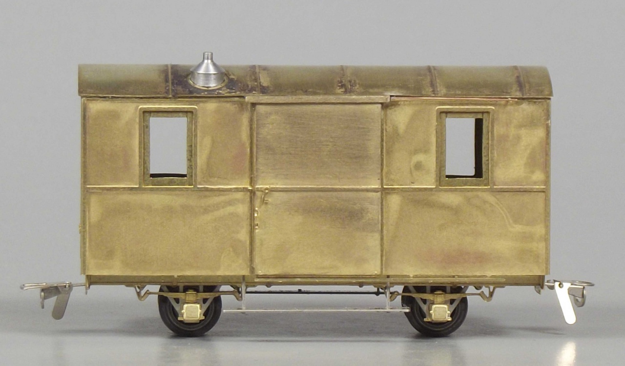

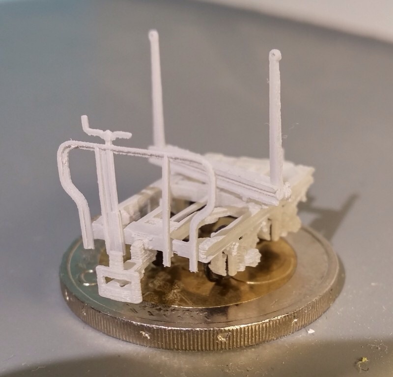

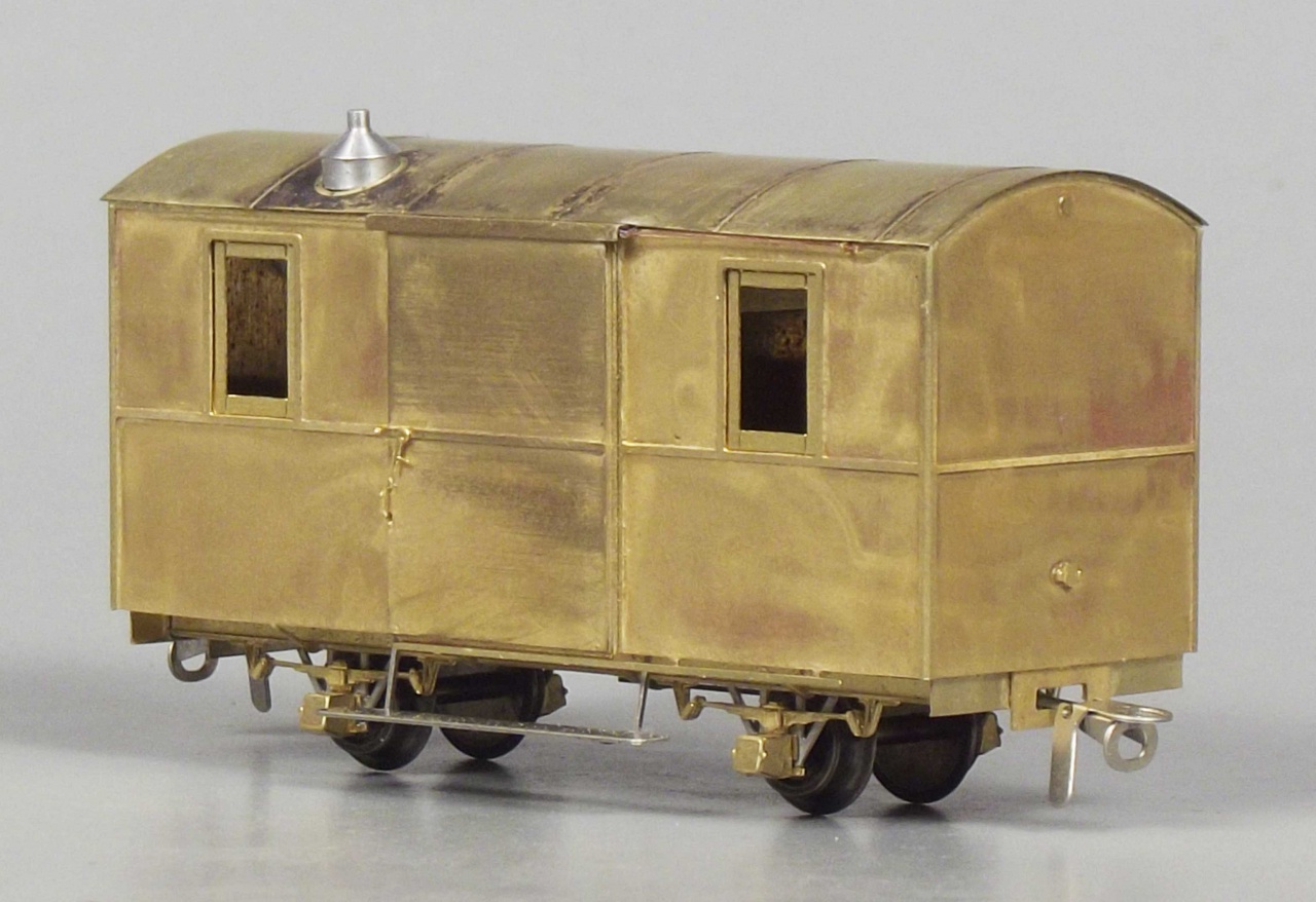

(#42640) etwg hozzászólása Válasz • Feb 22, 2015

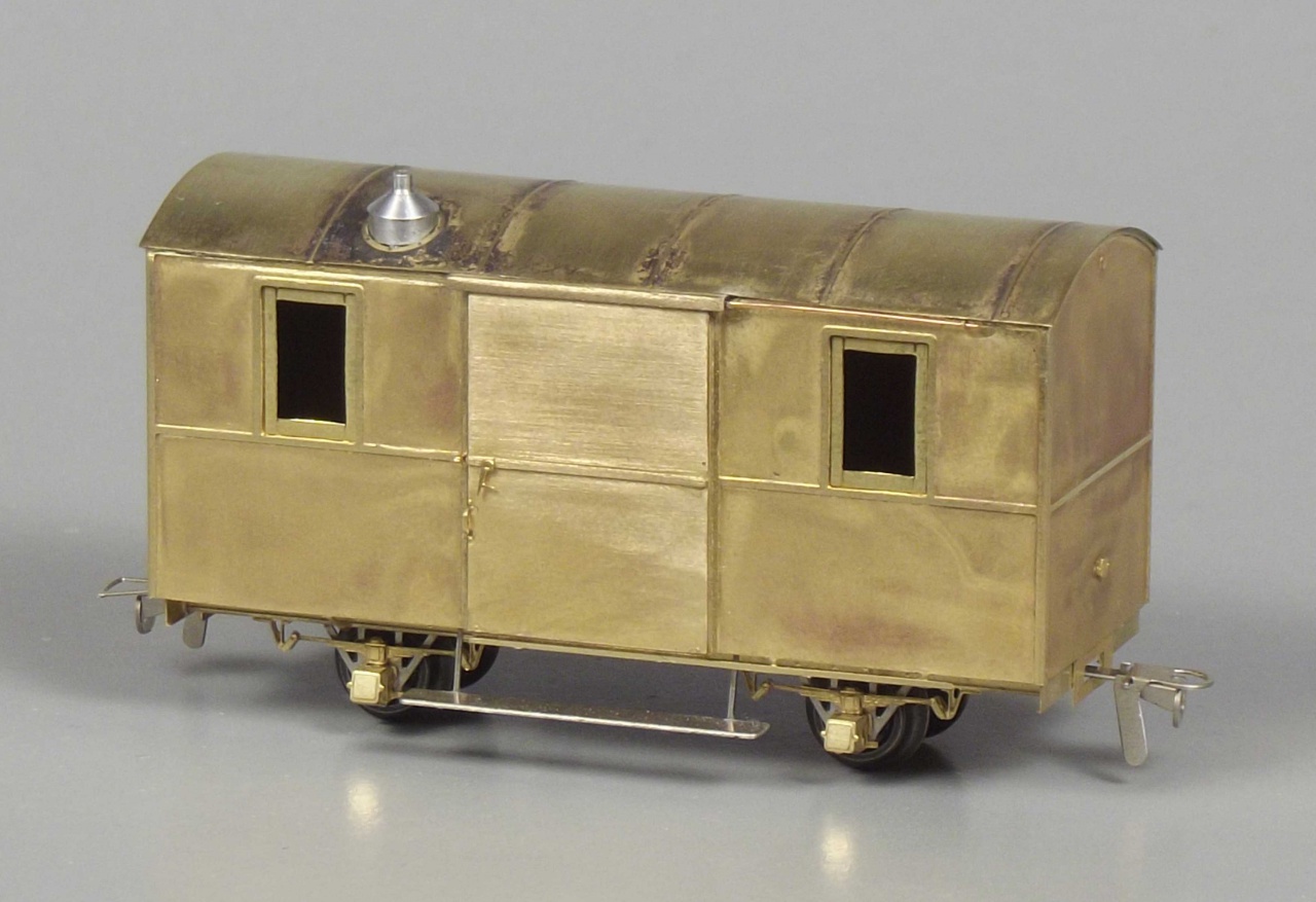

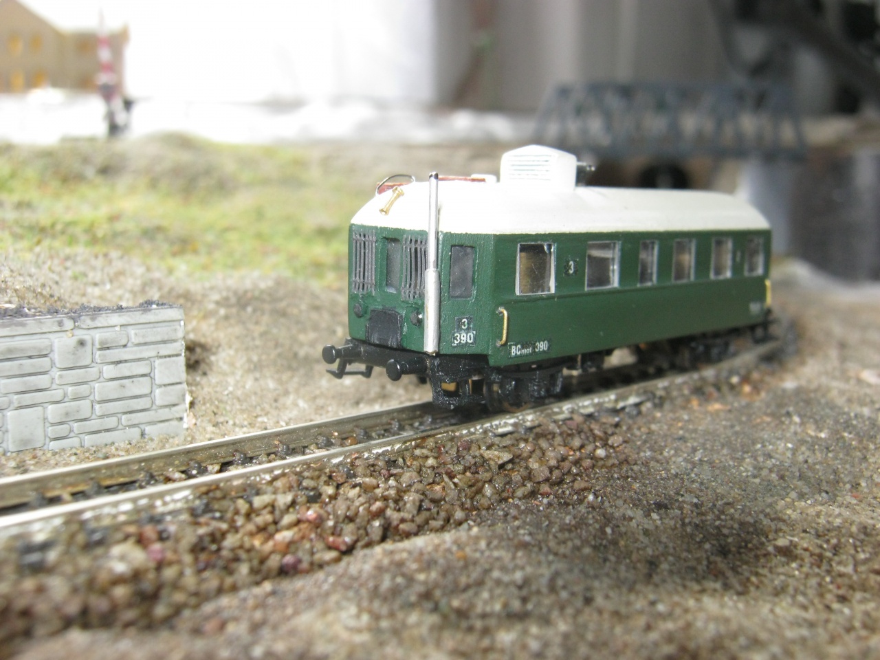

Itt van az én legujabb keskennyomközü vagonom: TTe
3D nyomtatással készült eddig 4 darab.
( még kerekeket kell szereznem). Most probálgatjuk a fémöntést.
(#42641) BaTTka válasza Milos Grimasz hozzászólására (#42637) Válasz • Feb 22, 2015
Hmm... jól néz ki mi tagadás
(#42642) etwg válasza Milos Grimasz hozzászólására (#42637) Válasz • Feb 22, 2015
Szép!
Szériában is fémböl készül majd?
(#42643) Milos Grimasz válasza etwg hozzászólására (#42642) Válasz • Feb 22, 2015
Igen.
(#42644) Milos Grimasz válasza BaTTka hozzászólására (#42641) Válasz • Feb 22, 2015
Köszi! Pedig még nincs is rajta a dukkó. ;)

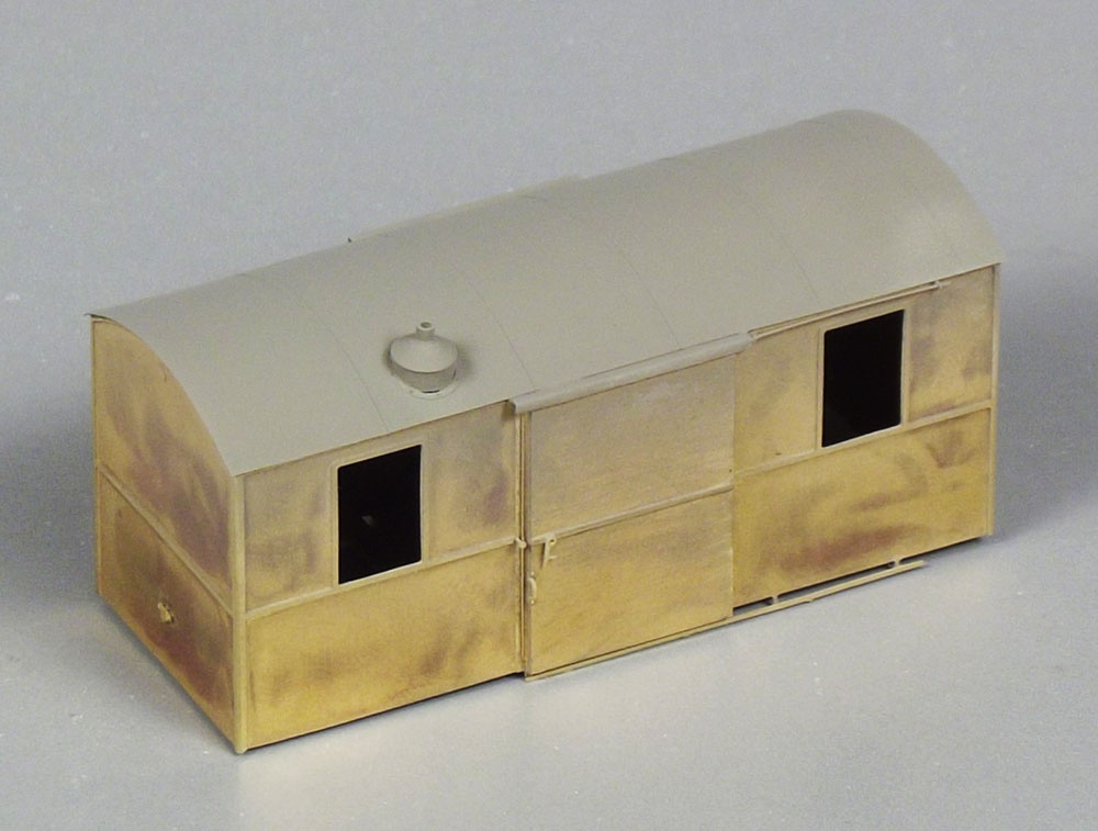

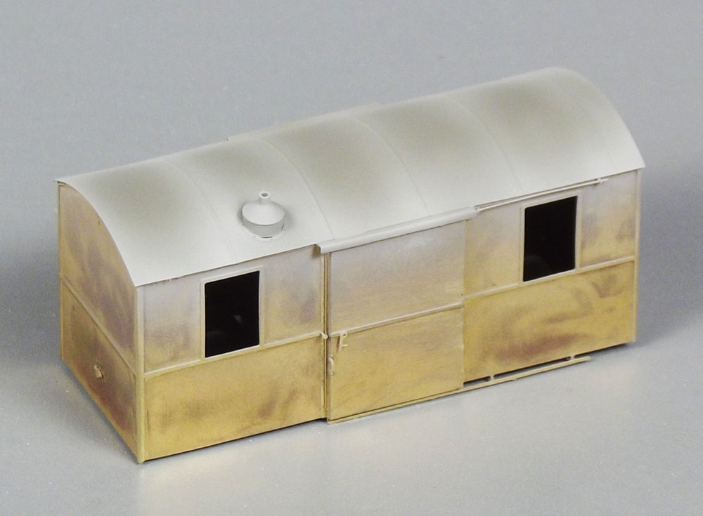

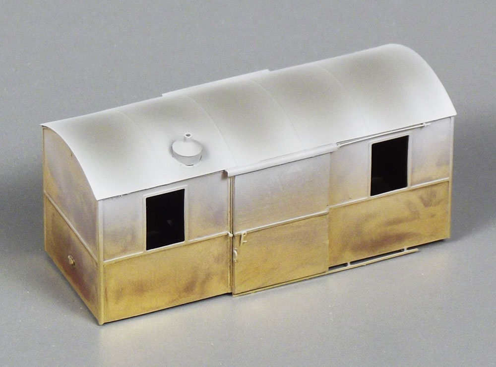

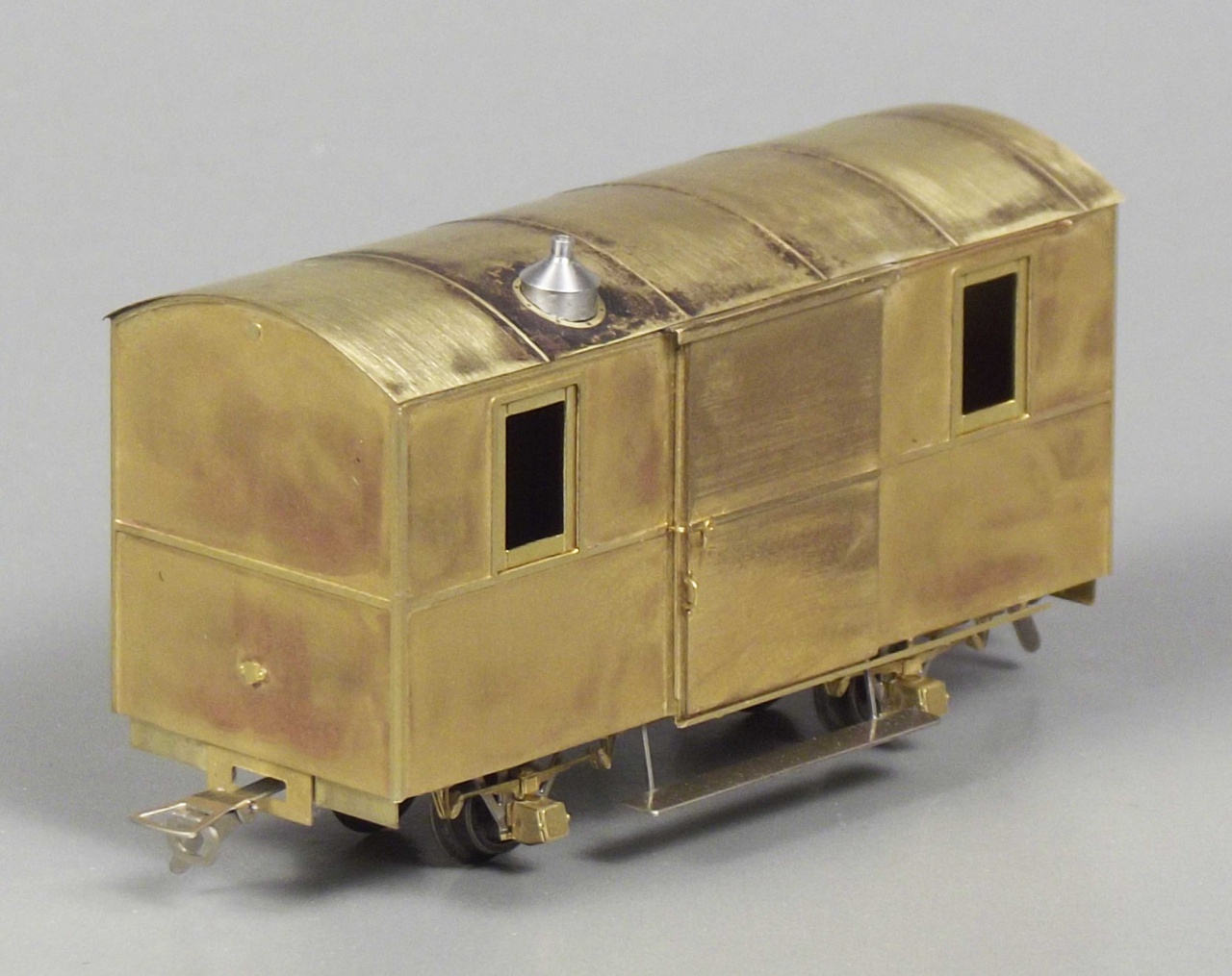

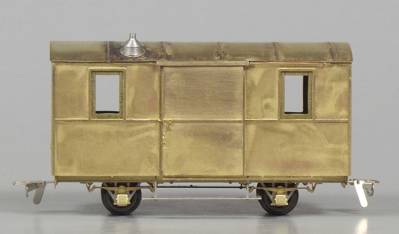

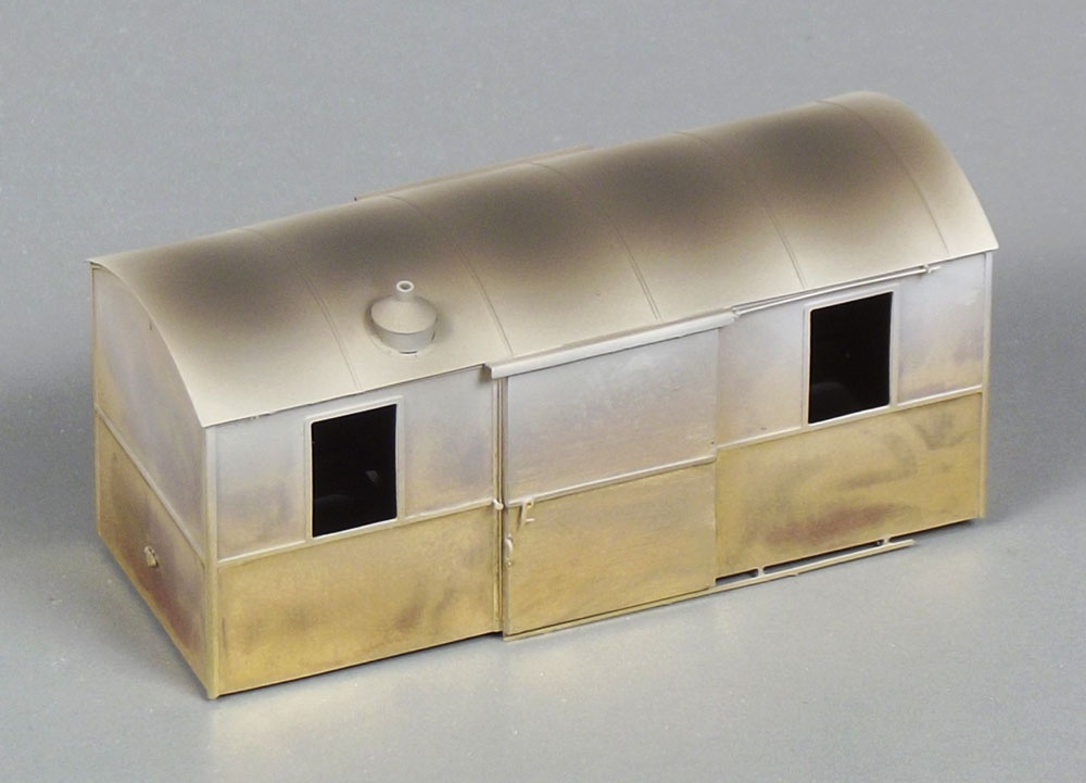

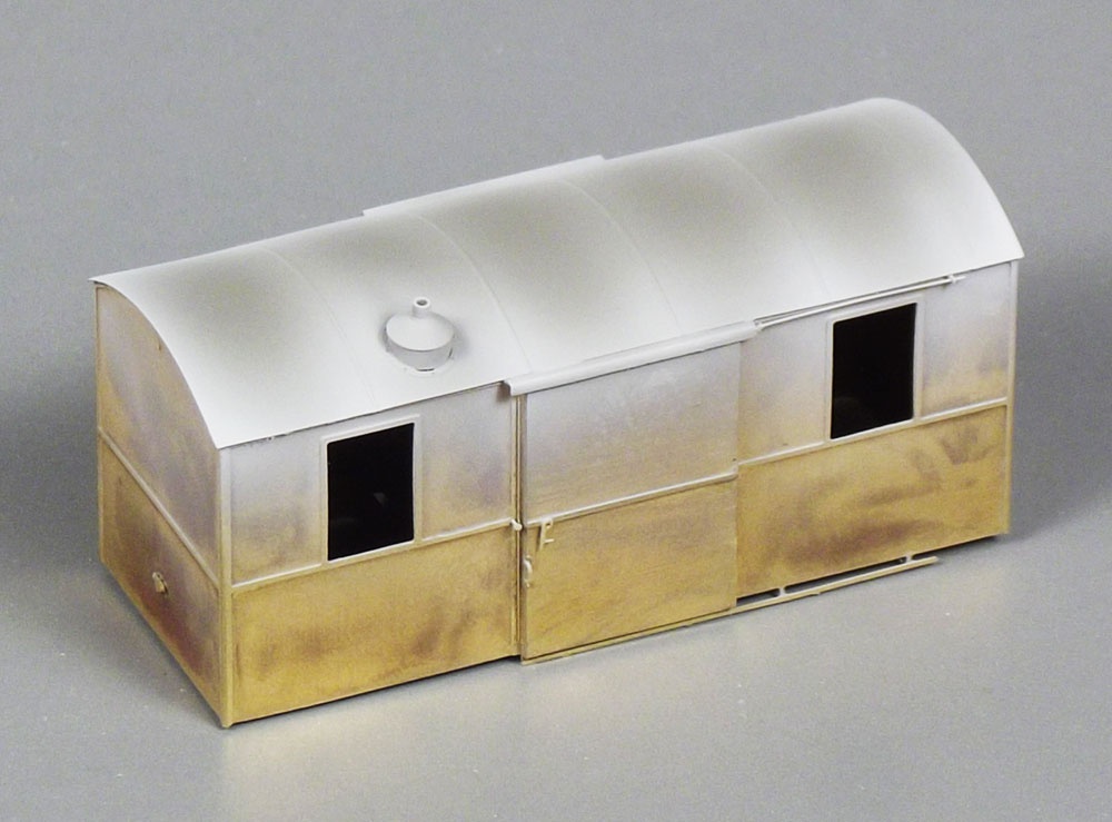

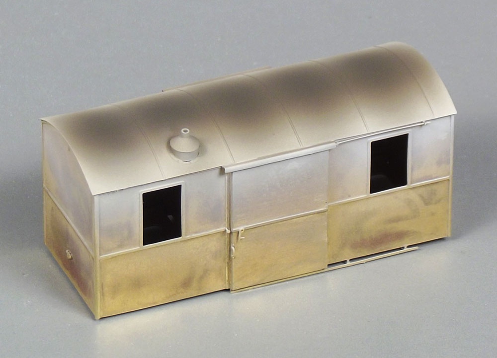

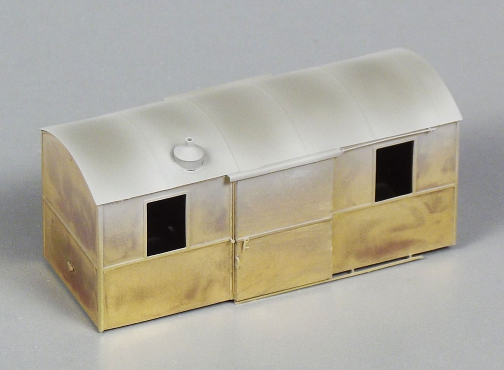

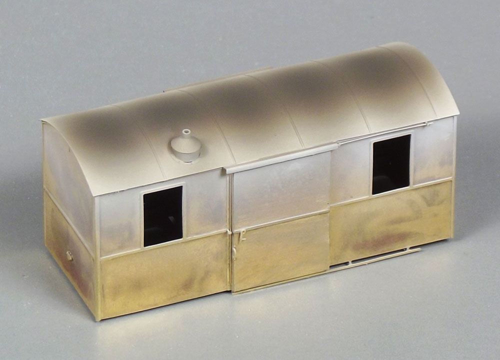

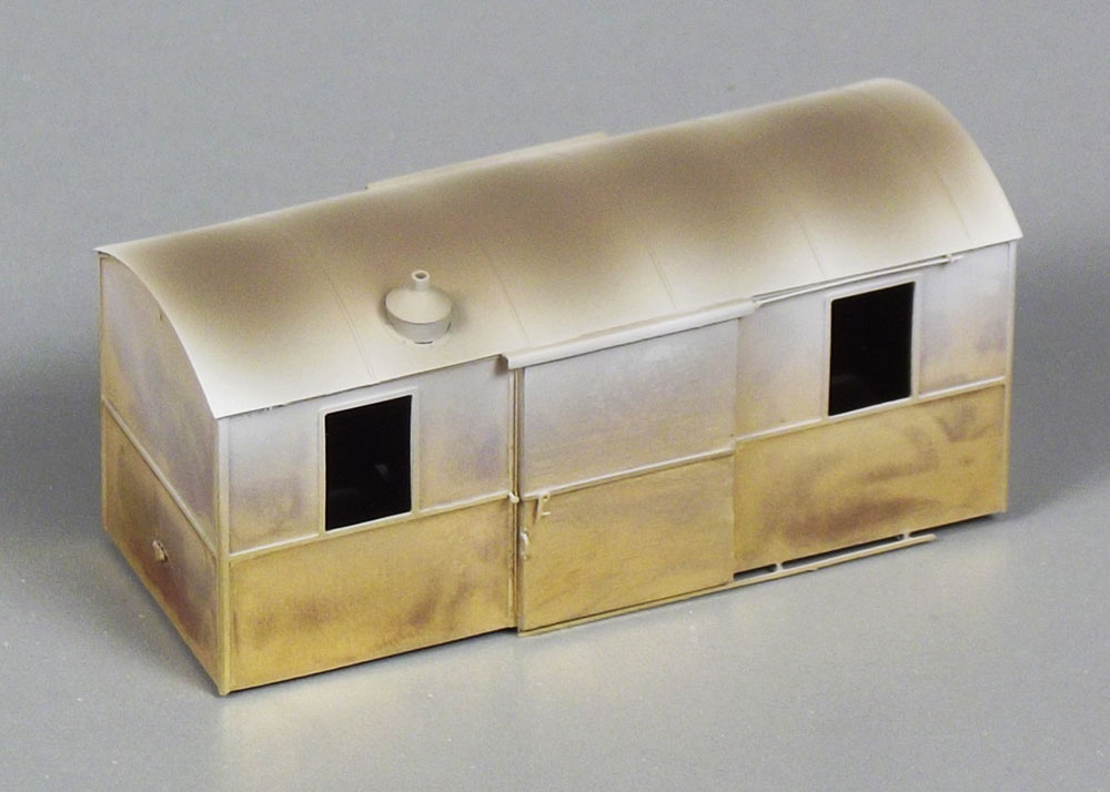

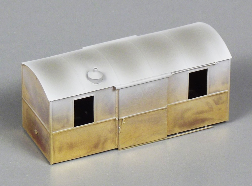

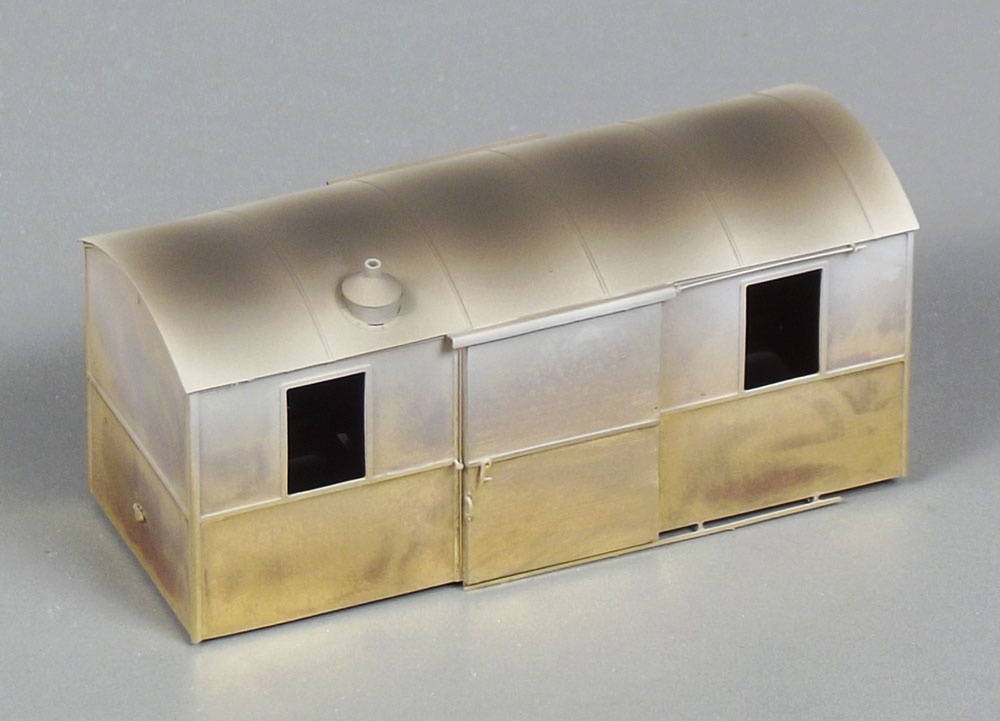

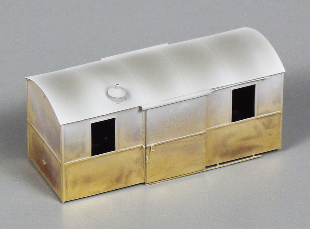

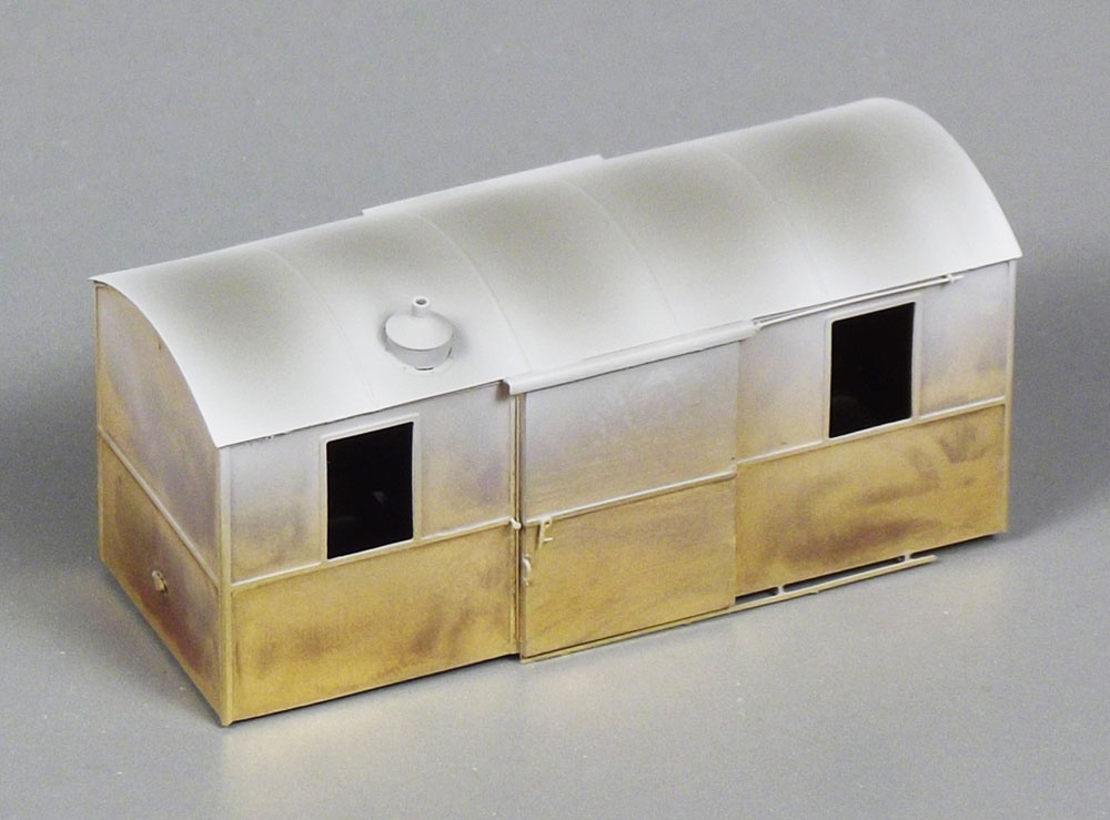

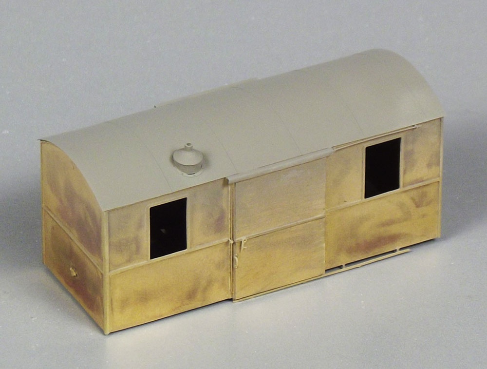

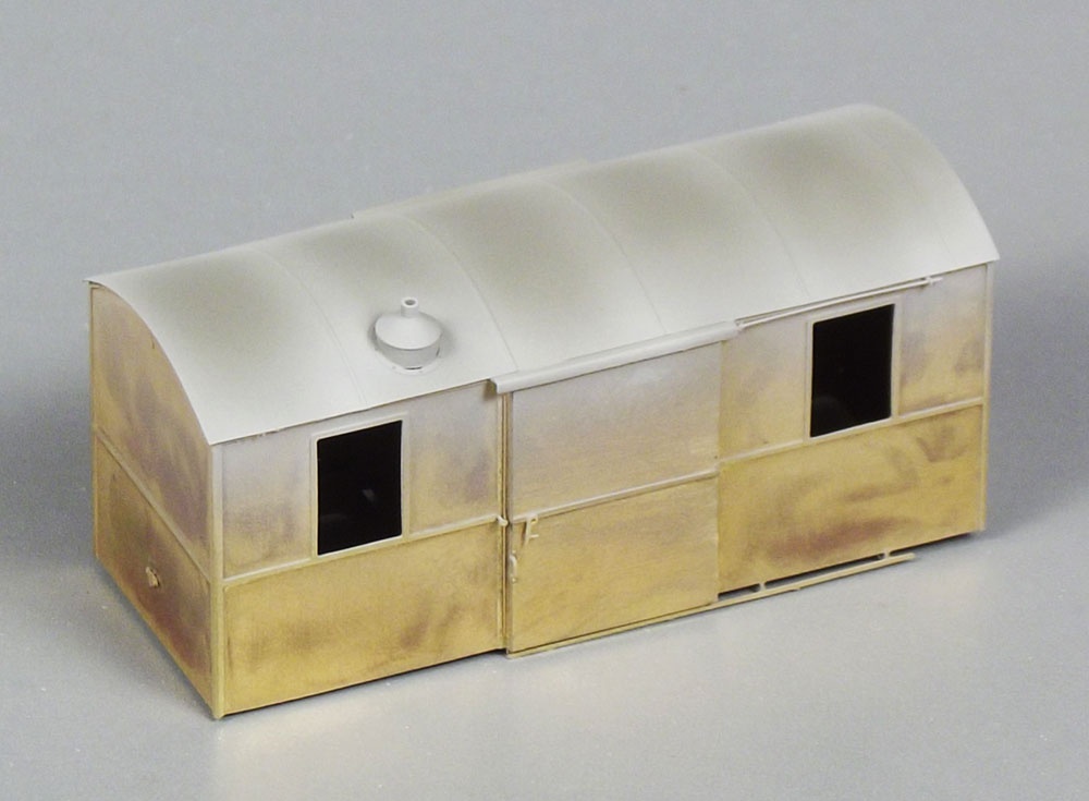

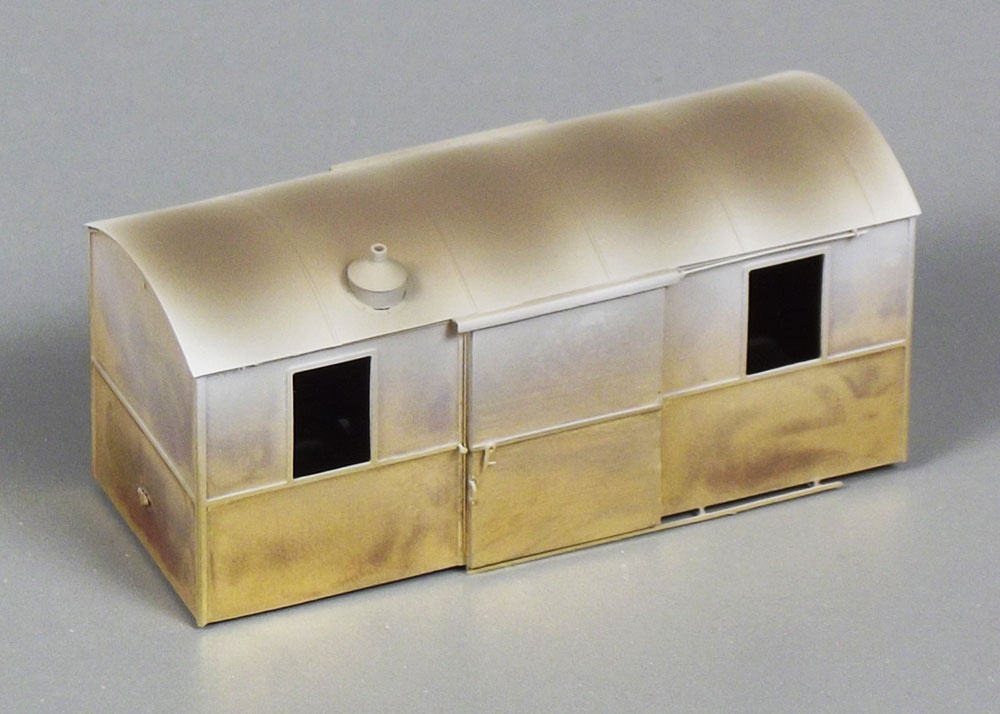

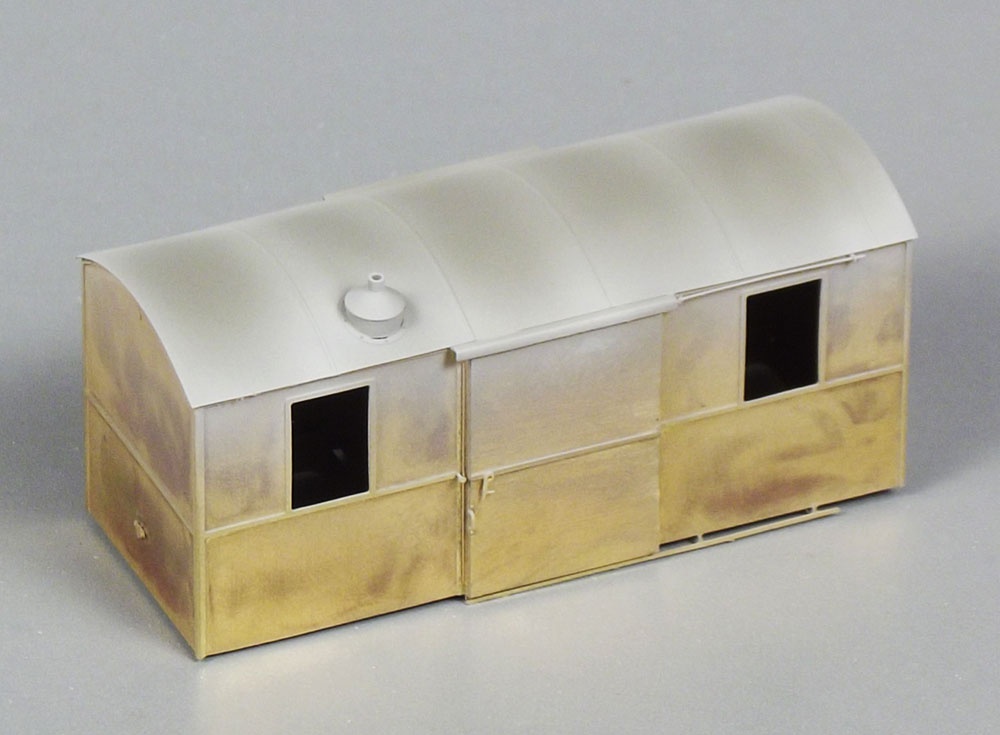

(#42649) Milos Grimasz válasza Milos Grimasz hozzászólására (#42639) Válasz • Feb 22, 2015
Festődik a tető.
1 kép. lefújtam tetőt egy enyhén zöldes szürkés árnyalatra.
2 kép. Az éleknél híg tört-fehérrel óvatosan ködölgetve.
3 kép. A szélek híg fehérrel ködölve.
(#42650) Milos Grimasz hozzászólása Válasz • Feb 22, 2015
4 kép. A belülről kifele haladva híg szürkés-barna árnyalatot fújtam.
5 kép. Az előző színhez kevésnyi feketét tettem és az előbbi műveletet elvégeztem, csak halványabban.
(#42652) BaTTka válasza Milos Grimasz hozzászólására (#42650) Válasz • Feb 22, 2015
Most javítod a hibákat?

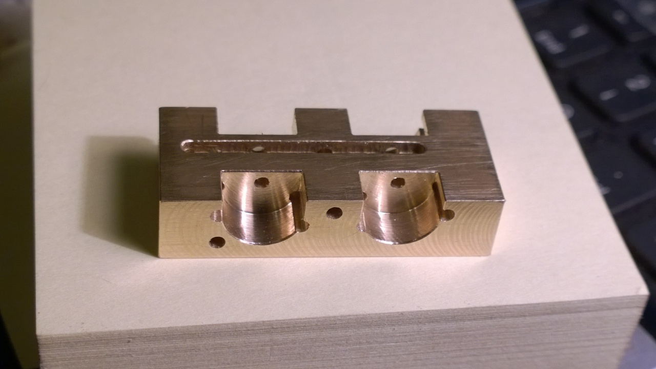

(#42660) Fordítókorongos válasza Milos Grimasz hozzászólására (#42650) Válasz • Feb 22, 2015
Szuper kocsi lesz!
Kösz a képeket és a részletes leírást!
„Azért ez a hangos C50 nagyon ütni fog!”
Egyetértek!
Dolgozok rajta.

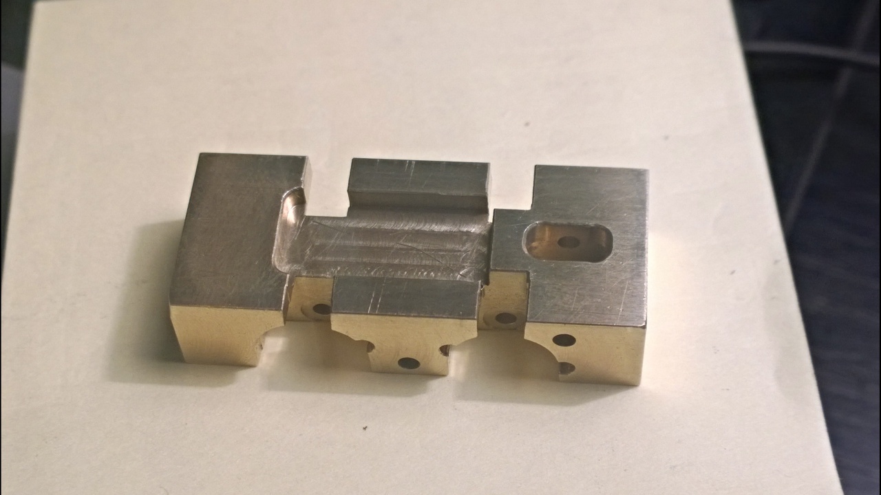

Ma kialakítottam az érintkezőlemezek járatát,besüllyesztettem a tengelyszigetelések helyét és a motort is a helyére ültettem:
