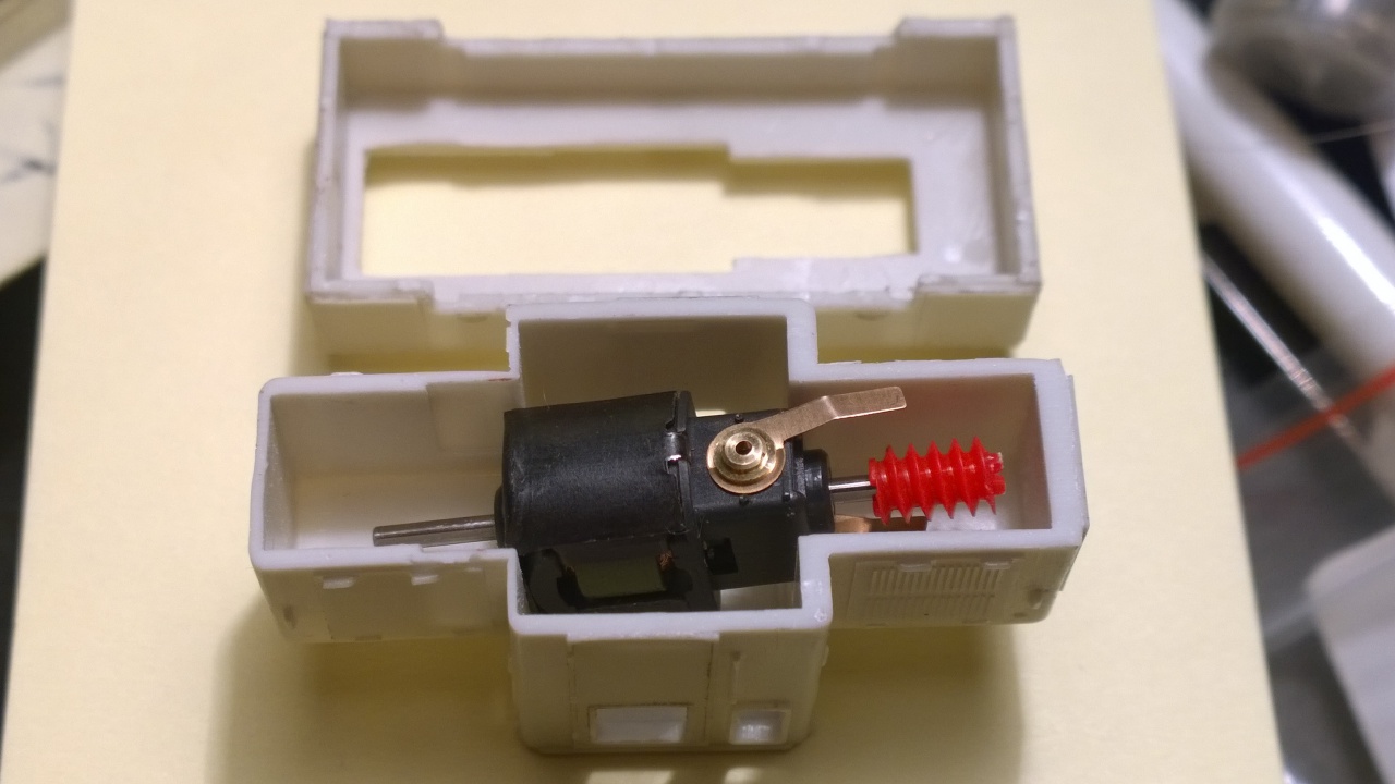

(#40931) BaTTka válasza Fordítókorongos hozzászólására (#40925) Válasz • Jan 1, 2015
Ez tényleg "elég jó"
(#40935) Fordítókorongos válasza zsolesz74 hozzászólására (#40927) Válasz • Jan 1, 2015
Szia Zsolti!

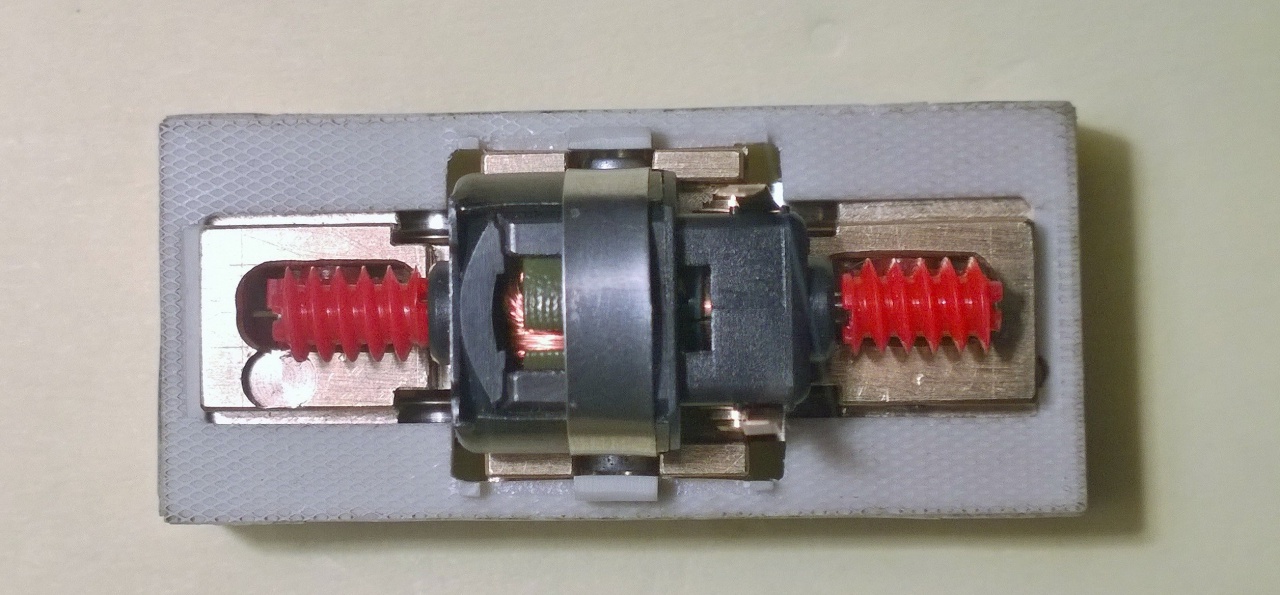

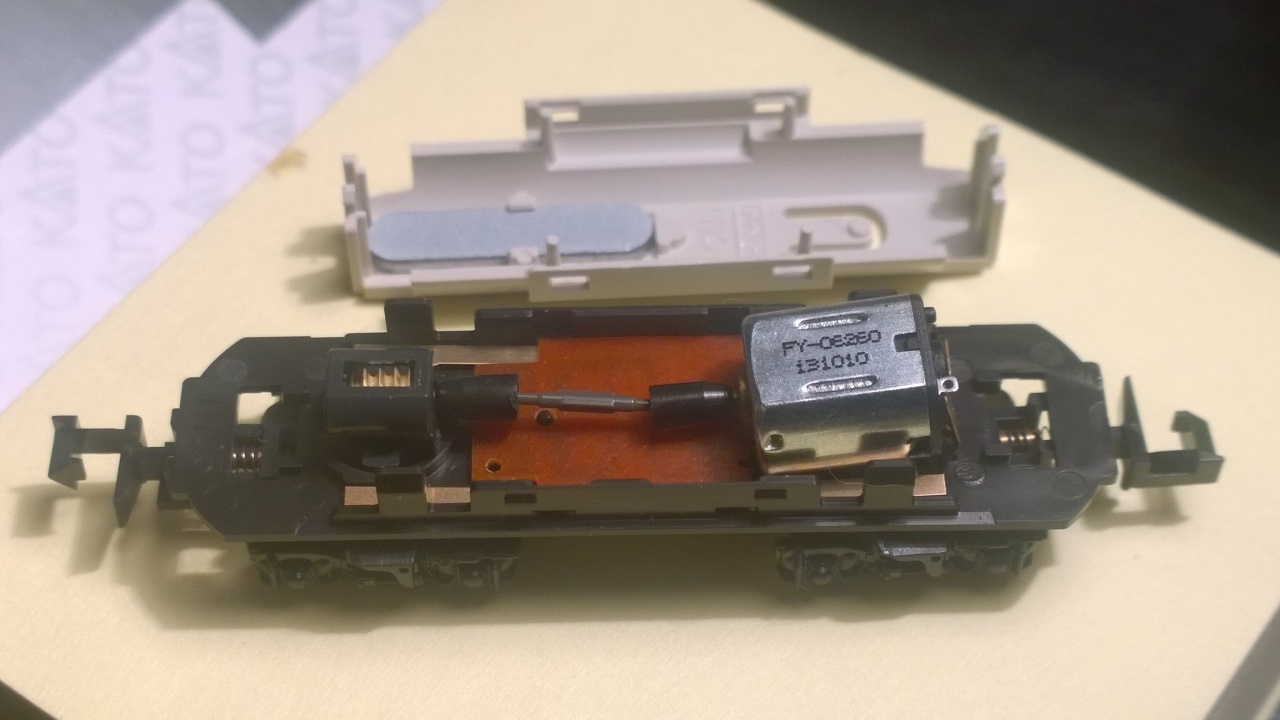

Már kész voltam vele kedden,csak az áramszedéssel nyűglődtem.
(Aludtam rendesen,csak mióta szabin vagyok megfordult a világ.)
PWM-mel már tűrhető lett a sebessége neki,dekóderrel majd ettől is sokkal jobb lesz!
Motorból nem volt választásom ilyet sikerült szerezni...
Kato 12V-os 5pólusú,nem tudom mit forog,de szerintem jó ez.

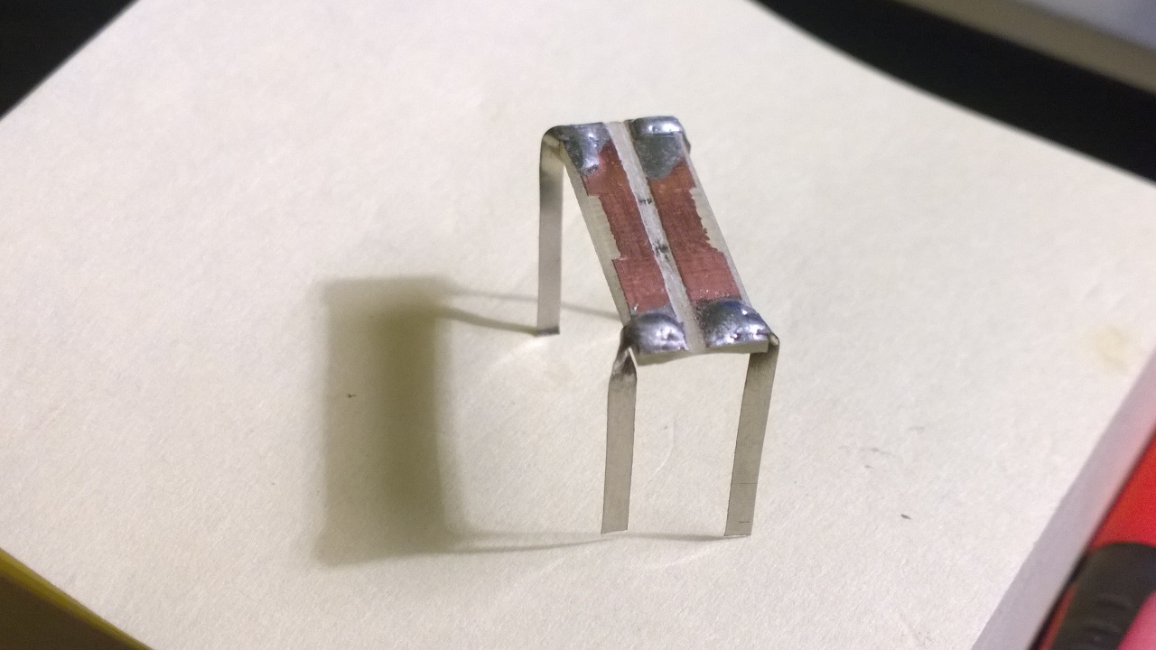

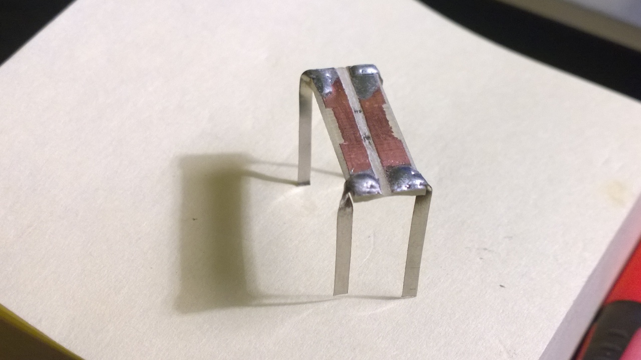

(#40937) Fordítókorongos válasza HOTotya hozzászólására (#40890) Válasz • Jan 1, 2015
Szia H0Totya!

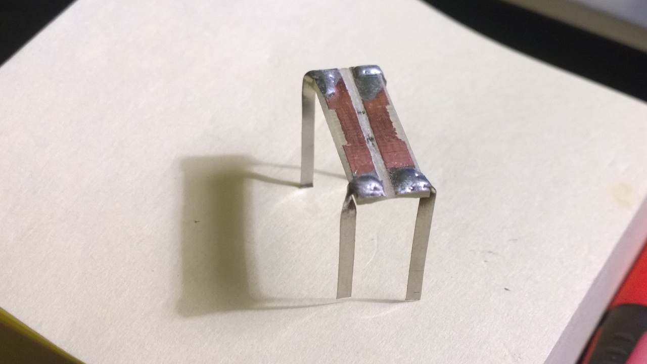

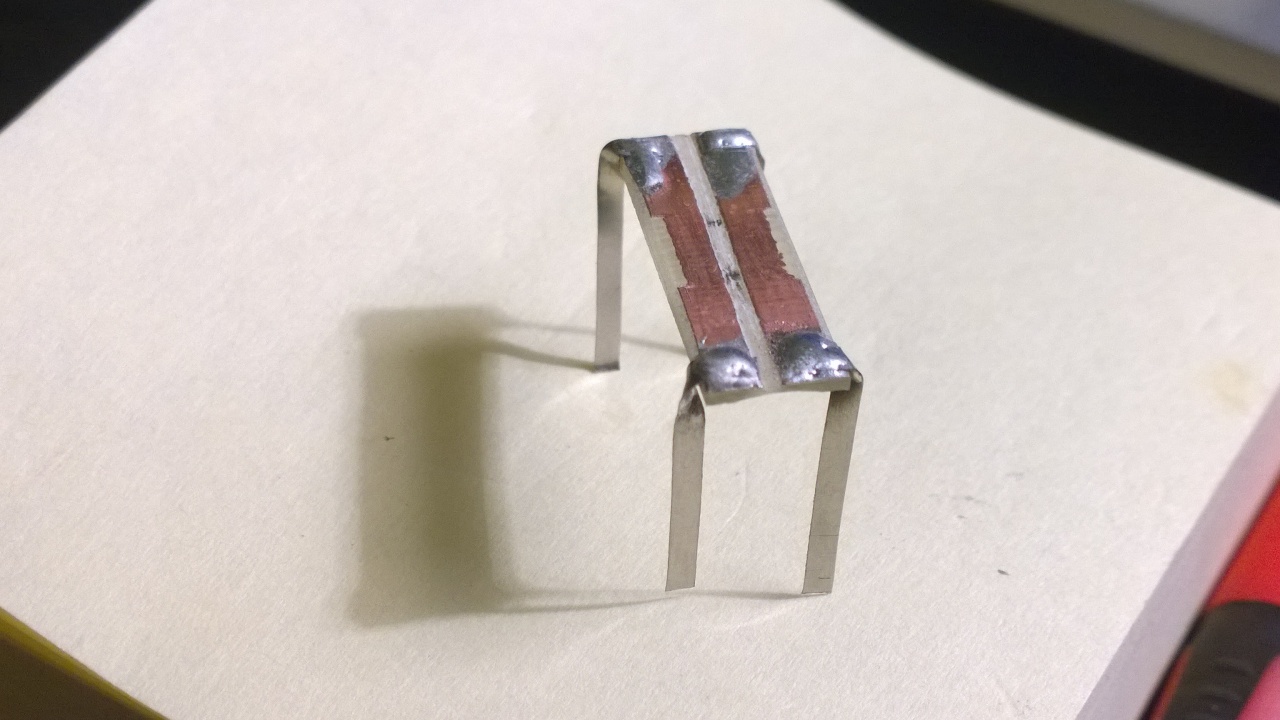

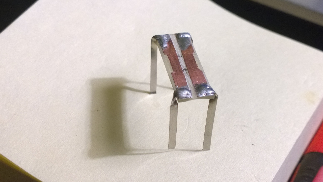

Tegnap csak egy órát bütyköltem az áramszedésével.
Felül nyáklap,arról lógnak le a 0,1-es kórlemezból vágott érintkező csíkok.
Ez a része még nincs kész.
Hat tűs előkészítő panelt tervezek bele,kör profilú érintkezőkkel,csak még nem sikerült anyagot szereznem hozzá.
Mindegy,mert dekóderem sincs.
Köszönöm a segítséget!
Üdv.:korongos
(#40939) etwg válasza Fordítókorongos hozzászólására (#40937) Válasz • Jan 1, 2015
Mi az a korlemez?
(#40940) zsolesz74 válasza etwg hozzászólására (#40939) Válasz • Jan 1, 2015
Szerintem koracél!
korrózióálló
(#40942) etwg válasza zsolesz74 hozzászólására (#40940) Válasz • Jan 1, 2015
Bocs ezt a kifejezést eddig nem hallottam.
Arra viszont vigyázz, hogy az áramszedö ne legyen keményebb a keréknél, mert az nem tesz neki jot.
(#40945) Fordítókorongos válasza etwg hozzászólására (#40942) Válasz • Jan 1, 2015
Igen.
KO36-os rozsdamentes lemez.
Ez csak kényszermegoldás volt, 0,2-0,3mm átmérőjű rugalmas anyagot tervezek majd érintkezőknek.
(#40946) HOTotya válasza Fordítókorongos hozzászólására (#40945) Válasz • Jan 1, 2015
Ha beugrassz akkor adok rugó bronzot!!!!! Az egy fokkal jobb mint a kórlemez!!! A dekóder is elfér még...

(#40950) HOTotya válasza Fordítókorongos hozzászólására (#40949) Válasz • Jan 1, 2015
DE lemezre gondoltam és akkorát vágsz magadnak amekkorát kell oda az érintkezőnek.....
(#40952) Fordítókorongos válasza HOTotya hozzászólására (#40950) Válasz • Jan 1, 2015
Szívesen kipróbálom,biztos jobb mint a kórlemez,de a hely miatt egy átmérős anyag jobb volna ide.
Azon gondolkozom miből lehetne kinyerni valami rugalmas átmérős anyagot....
Mondjuk egy 0,5 széles rugó bronz csík is tökéletes lehet!

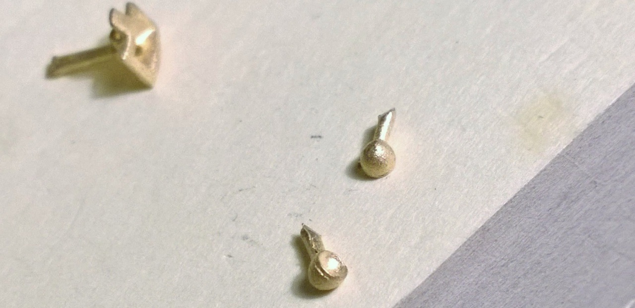

(#40988) Fordítókorongos hozzászólása Válasz • Jan 2, 2015

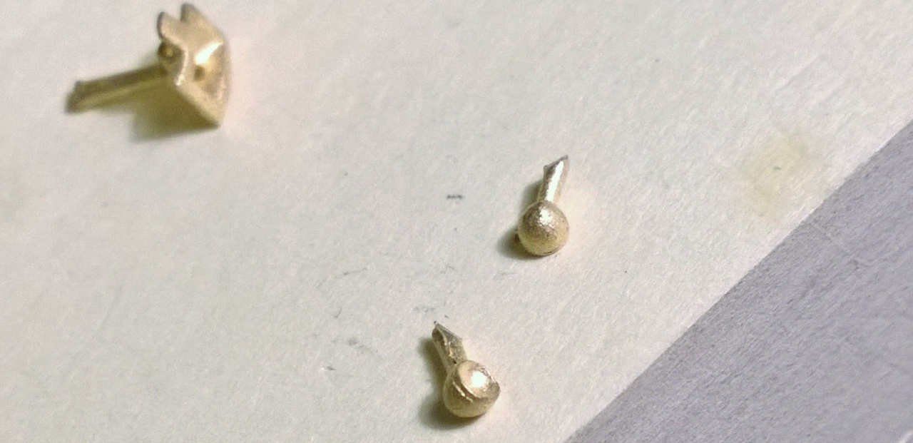

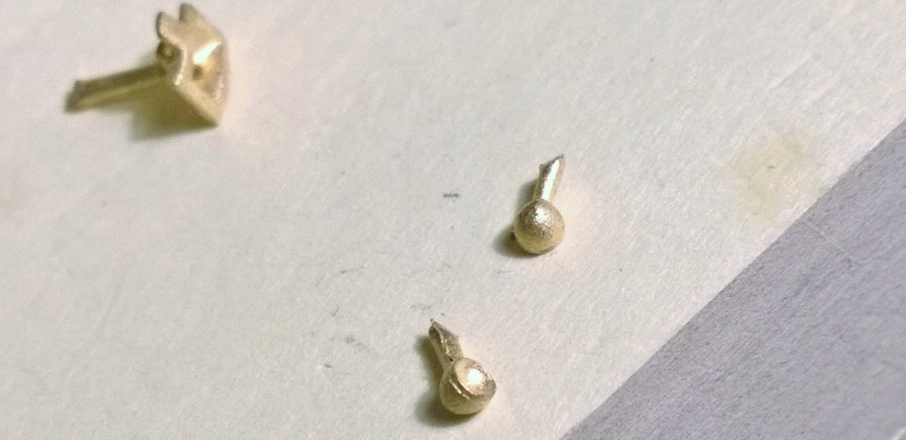

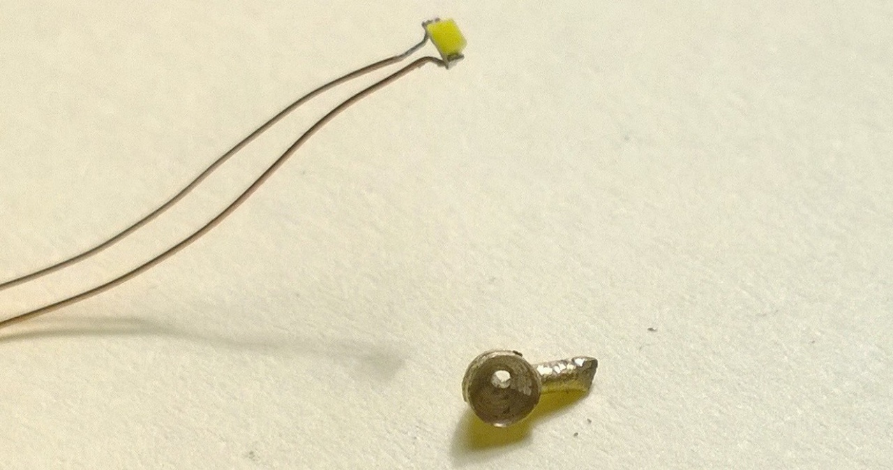

Készülő c50-esem világításához kérnék segítséget!
A kasznihoz kapott lámpa imitációk nagyon picik(2,5-ös átmérő,2-es hossz,ami félgömbszerű kúpban ér véget).
Elvileg elférne bennük egy kicsi 0603-mas Led, ki is lehetne fúrni őket 0,5-ös fúróval a vezetéknek,de megpróbálkozott-e már valaki ilyesmivel???
A másik dolog az előkészítő panelje.
Ki tudja megmondani a NEM651-es dekóderek lábkiosztását?
Tudok csinálni foglalatos panelt neki,vagy vezetékes dekódert kell majd beforrasztanom....

(#41015) HOTotya válasza Fordítókorongos hozzászólására (#40988) Válasz • Jan 3, 2015
Van 0402-s kis led is az még jobban elfér.......

0402-es Led:
„,ha megnézted volna az első darabom...”
Megnéztem!
Nekem az volt az etalon!
(#41018) zsolesz74 válasza Fordítókorongos hozzászólására (#41017) Válasz • Jan 3, 2015
A standard 6 tűsök nem is, csak a buheráltak!
Viccet félretéve, akkor lehet, hogy egy 8 tűs dekódert kell felhasználni. Viszont a C50-esbe annyi funkciót minek szeretnél beleerőltetni?
Inkább legyen csak előre-hátra világítással, de szépen megépítve.
A 0402-est vidd el Gyurinak, ő háttal állva, csukott szemmel is megforrasztja! Maximum nem arra és nem jól!

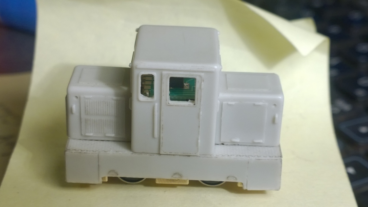

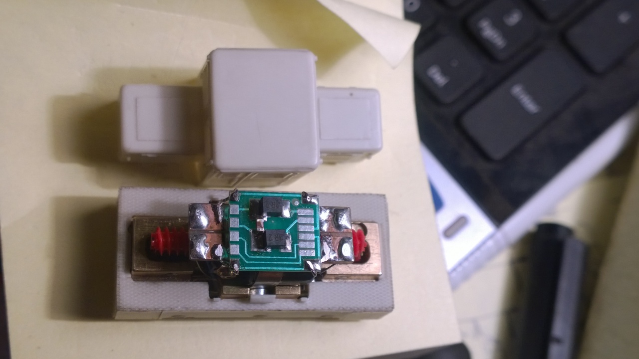

(#41242) Fordítókorongos válasza HOTotya hozzászólására (#41157) Válasz • Jan 10, 2015

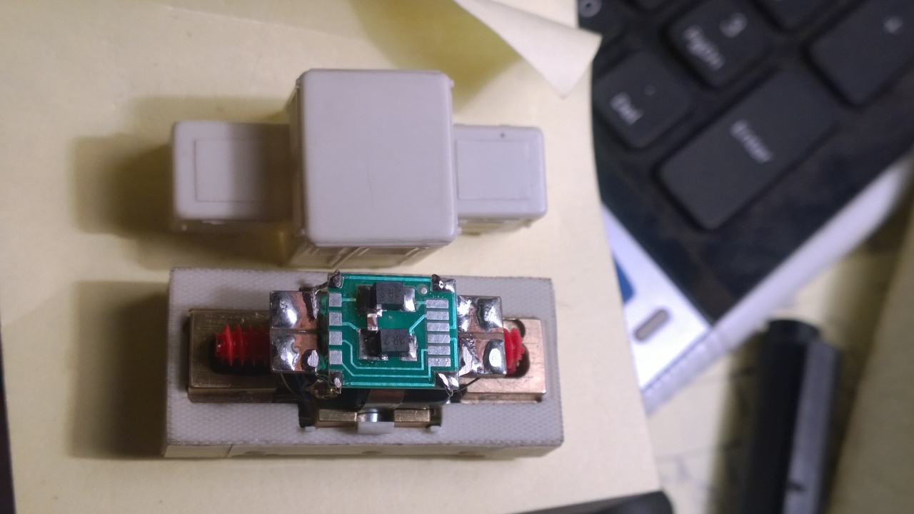

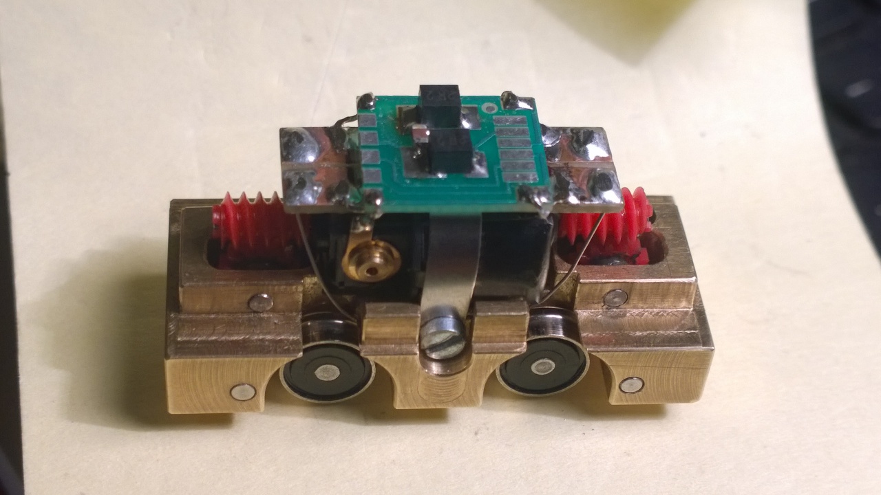

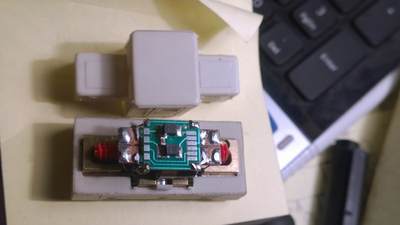

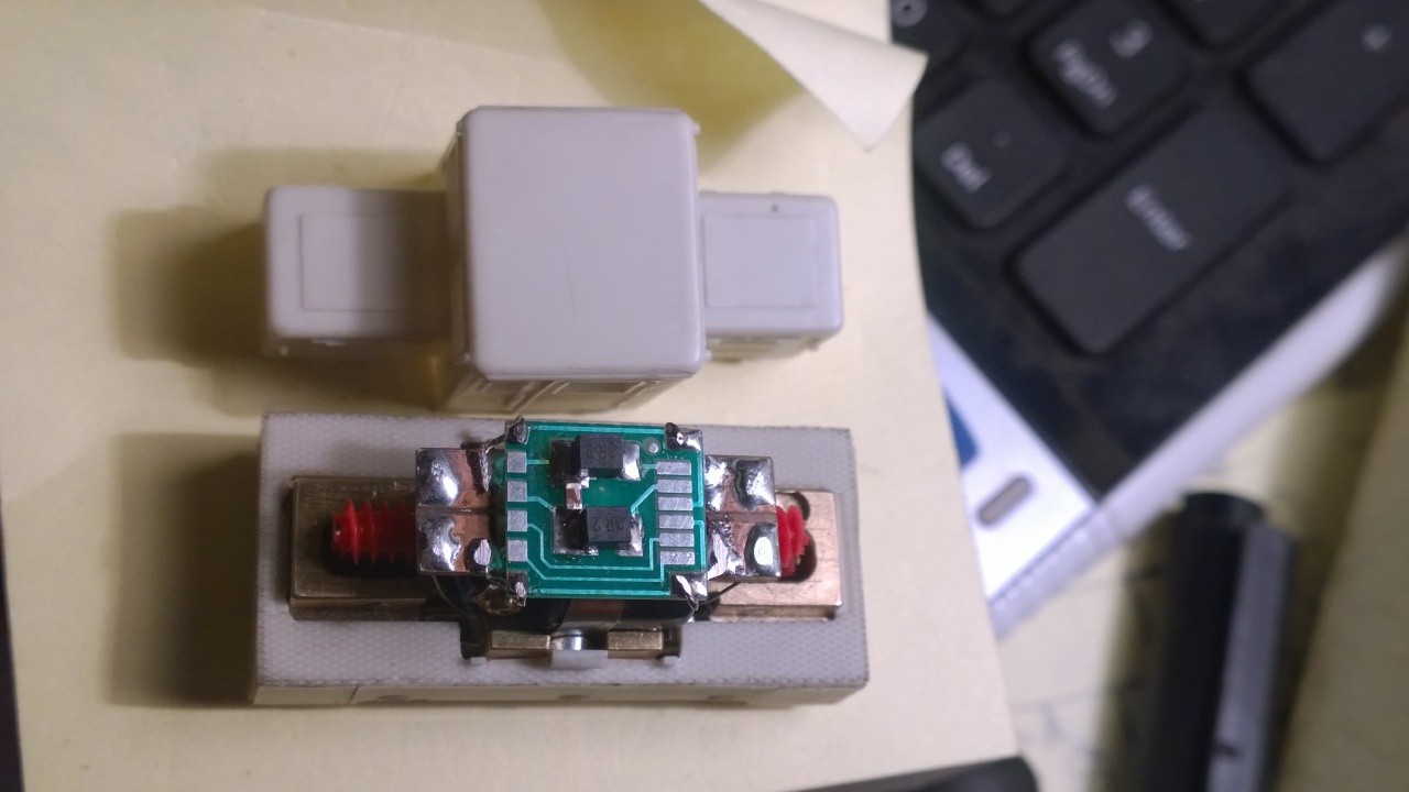

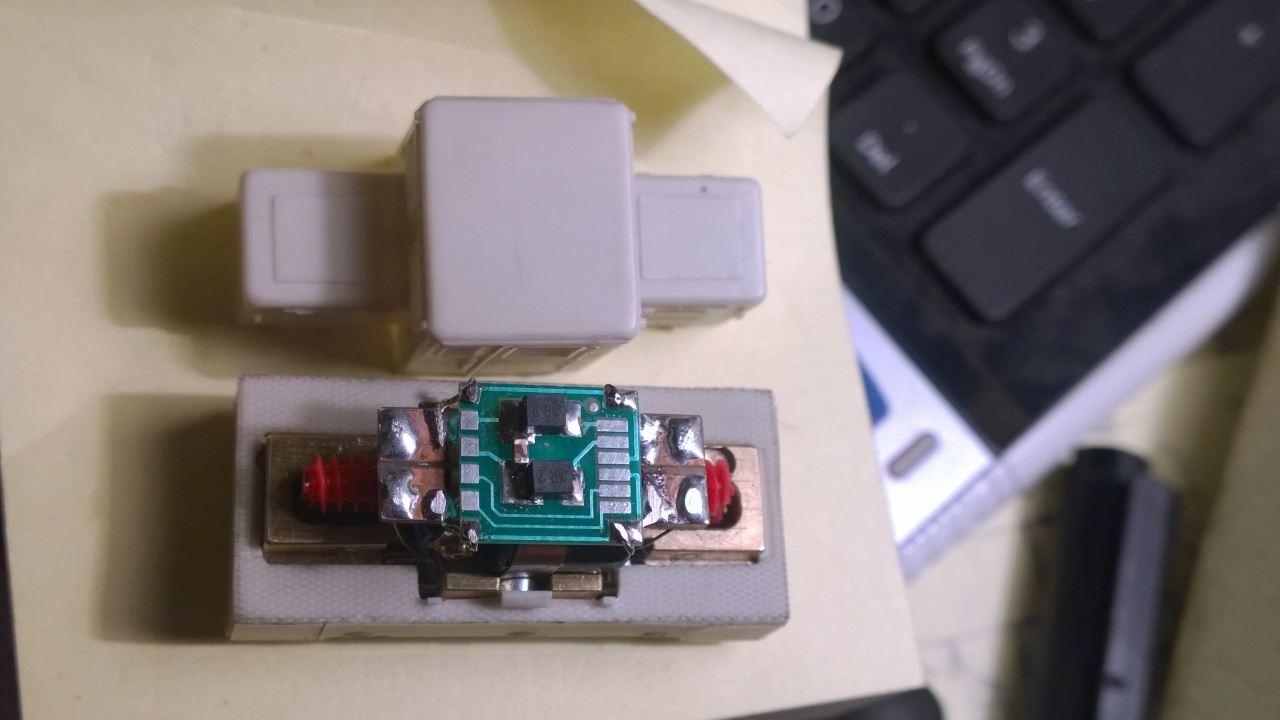

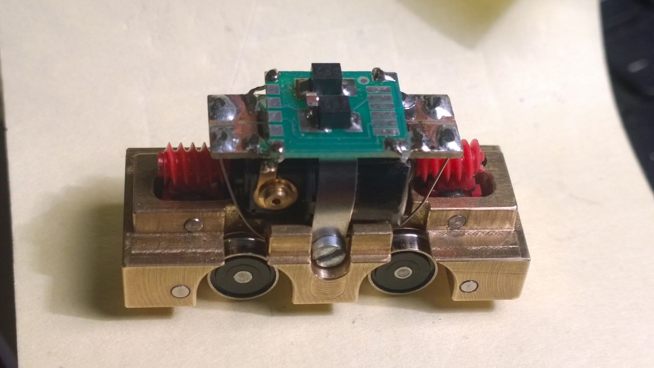

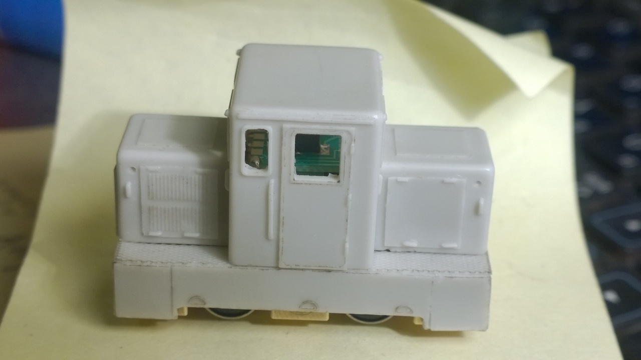

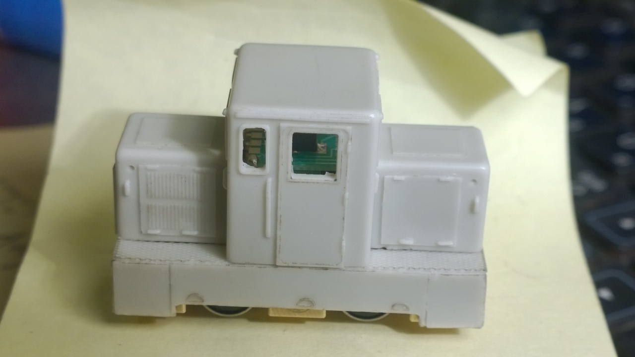

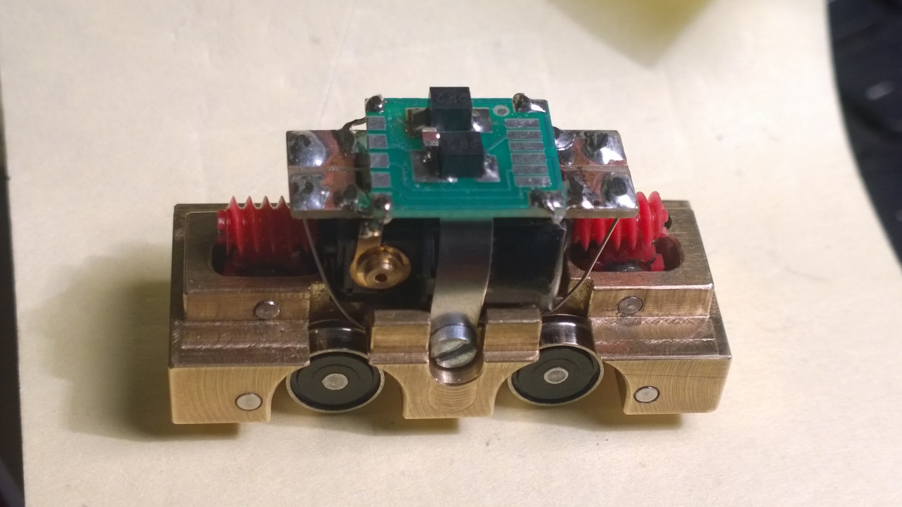

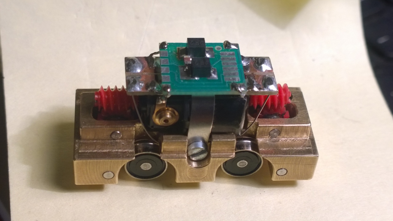

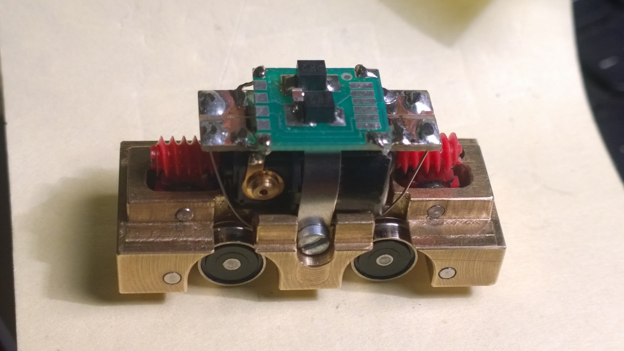

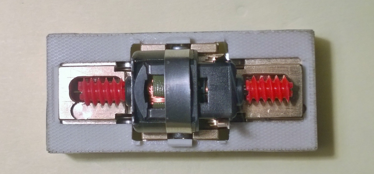

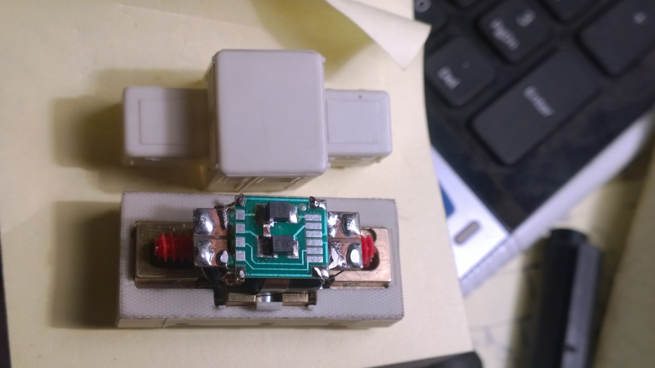

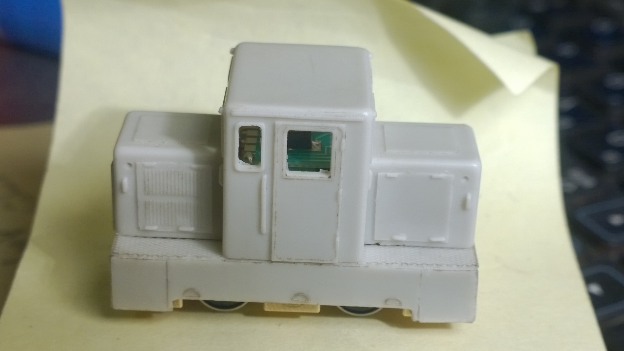

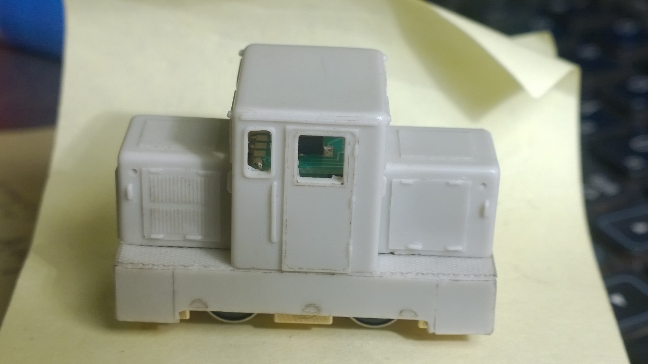

Készülgető c50-es mozdonykámba beépítettem a NEM 651-es előkészítő
paneljét.
Egy Viessmann 5240-es dekóderrel sikerült lepróbálni:
c50 digitális próba!
Jól működik,teszi a dolgát, így már a maxi sebességét is vissza lehetett korlátozni.

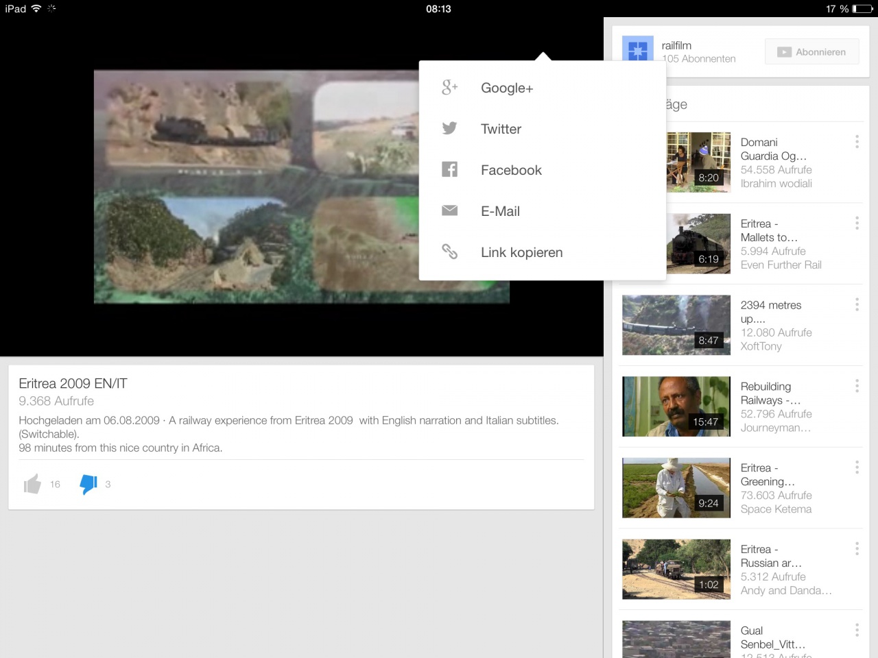

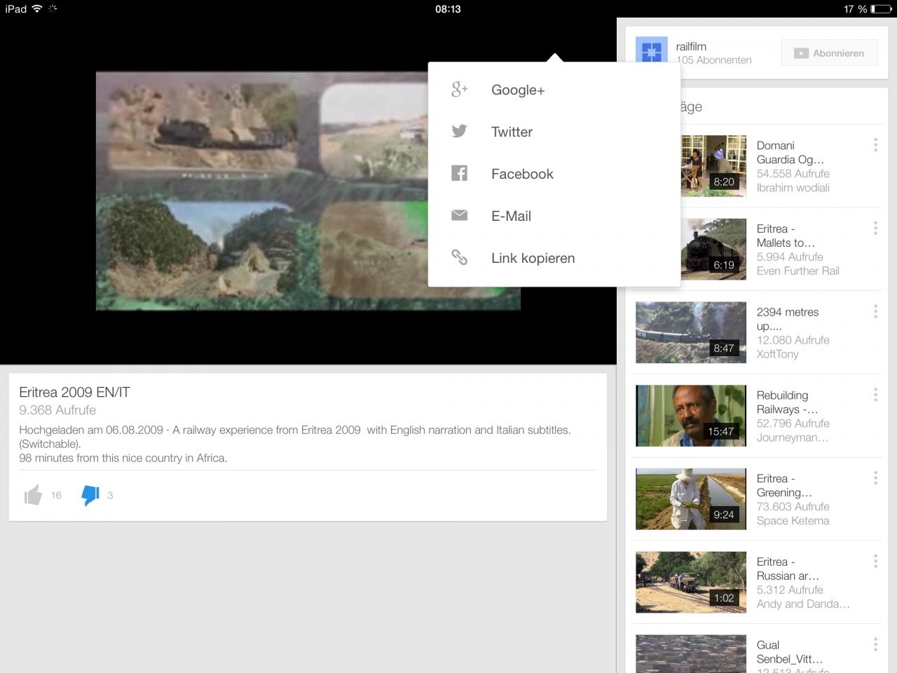

Sajnos elérhetetlen a video......
(#41246) Váltógyártó válasza Fordítókorongos hozzászólására (#41242) Válasz • Jan 11, 2015
Nagyon jó lett!
(#41247) Váltógyártó válasza etwg hozzászólására (#41245) Válasz • Jan 11, 2015
Androidon nem, de WIN alatt hibátlan!
(#41250) etwg válasza Váltógyártó hozzászólására (#41247) Válasz • Jan 11, 2015

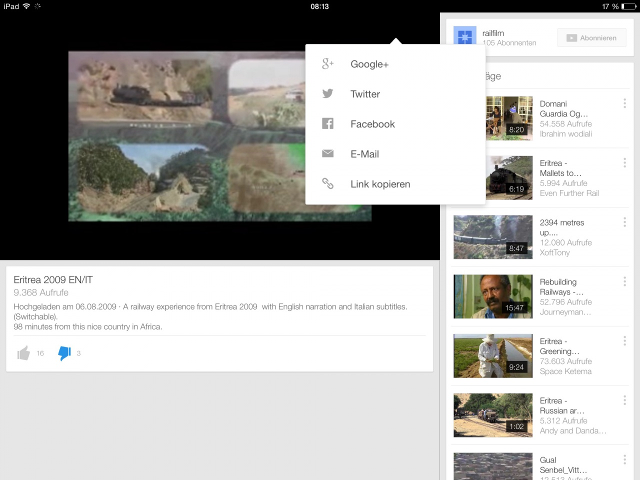

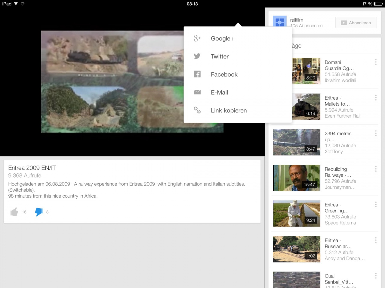

Nem a videoval van baj, hanem már itt 100x kitárgyalt hazai agymenéssel ( nem tudom, hogyan, ill. honnan (FB?) töltitek fel, de az berak valamit, ami külföldi szerverröl elérhetetlenné teszi).
Ha egyenesen a YT-re teszed, akkor nincs ilyen gond. (Érdekes modon ilyen eddig csak olyan videokkal fordult elö ami Mo-ról töltöttek fel).
Ez a videod
gondtalanul megy.
(#41258) Fordítókorongos válasza etwg hozzászólására (#41250) Válasz • Jan 11, 2015
Pedig pontosan ugyanúgy töltöttem fel ,mint a többit,közvetlenül a
You T.-ra,nem értem miért elérhetetlen....

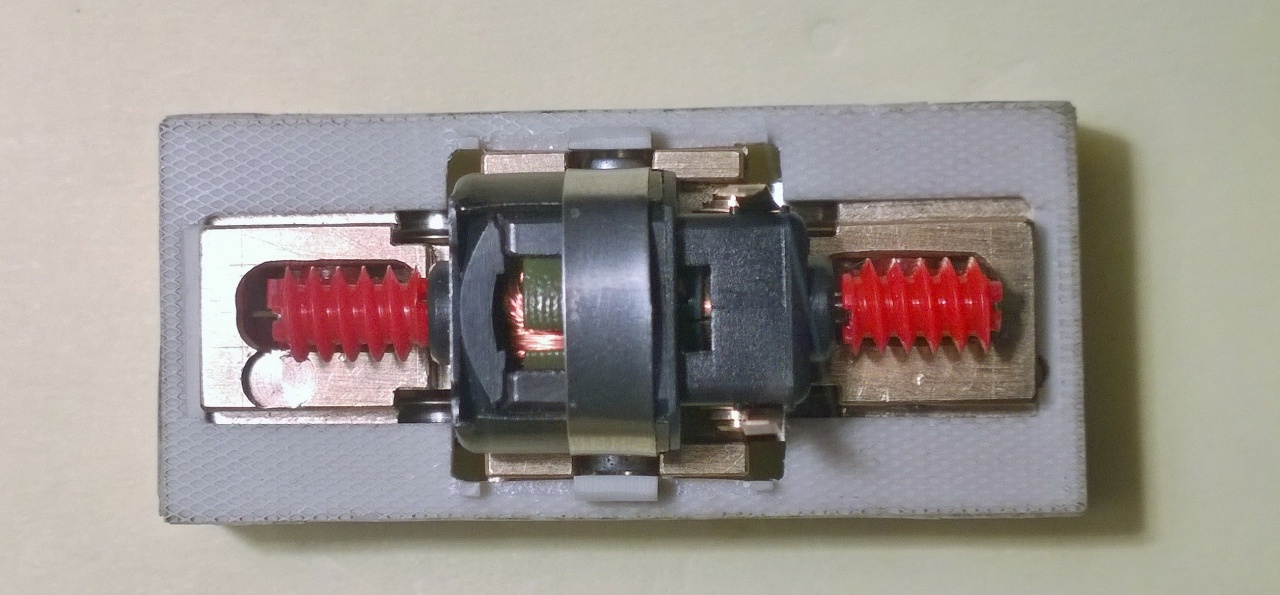

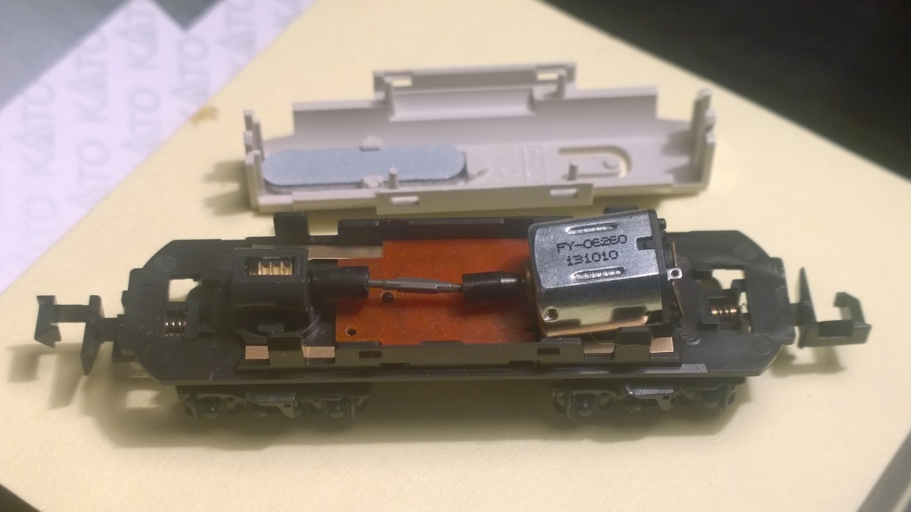

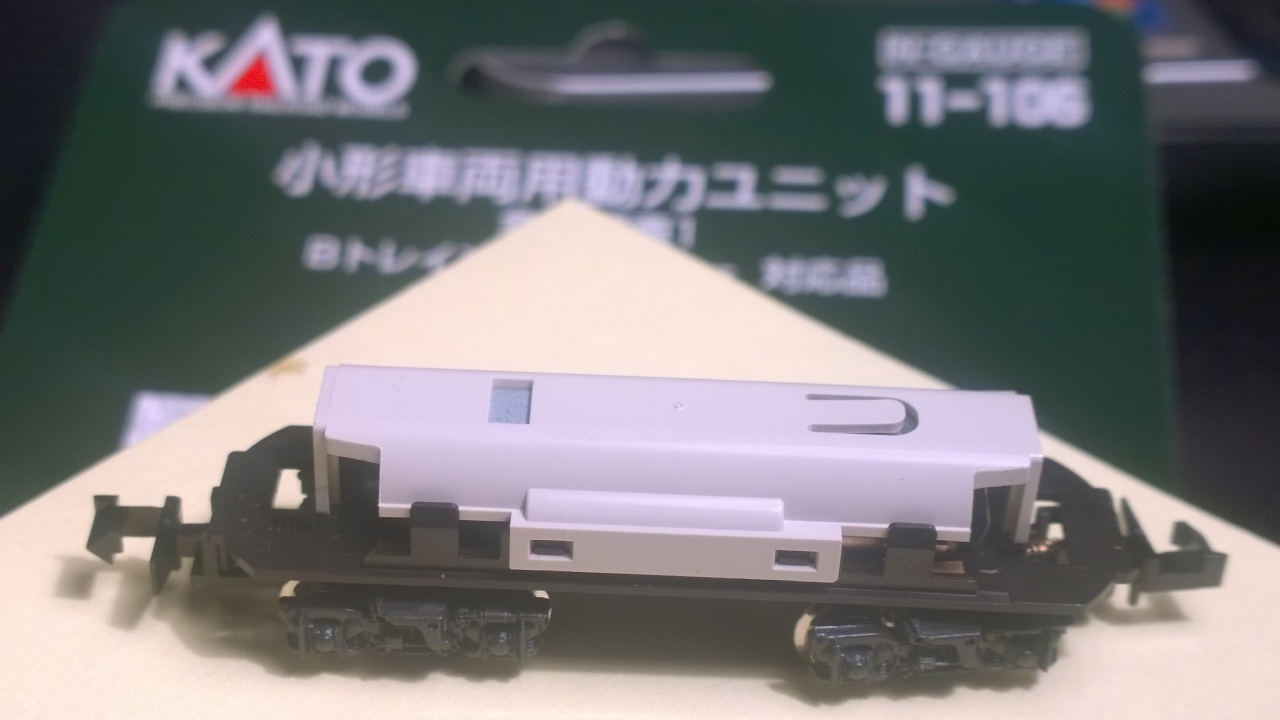

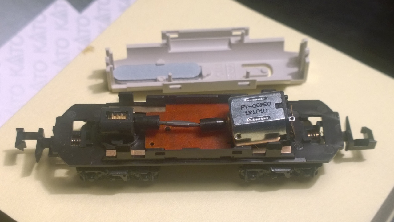

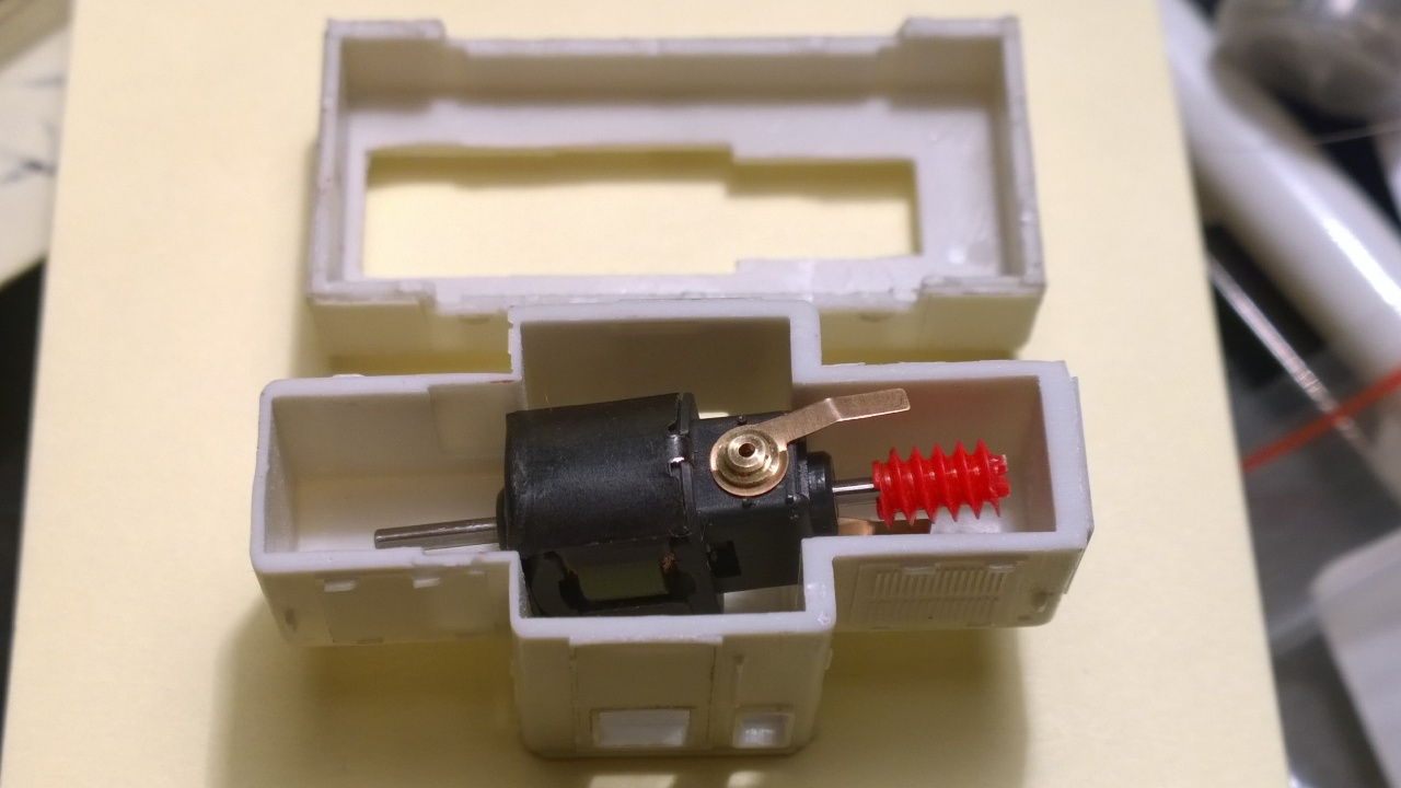

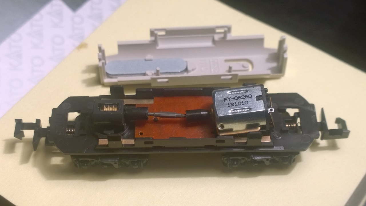

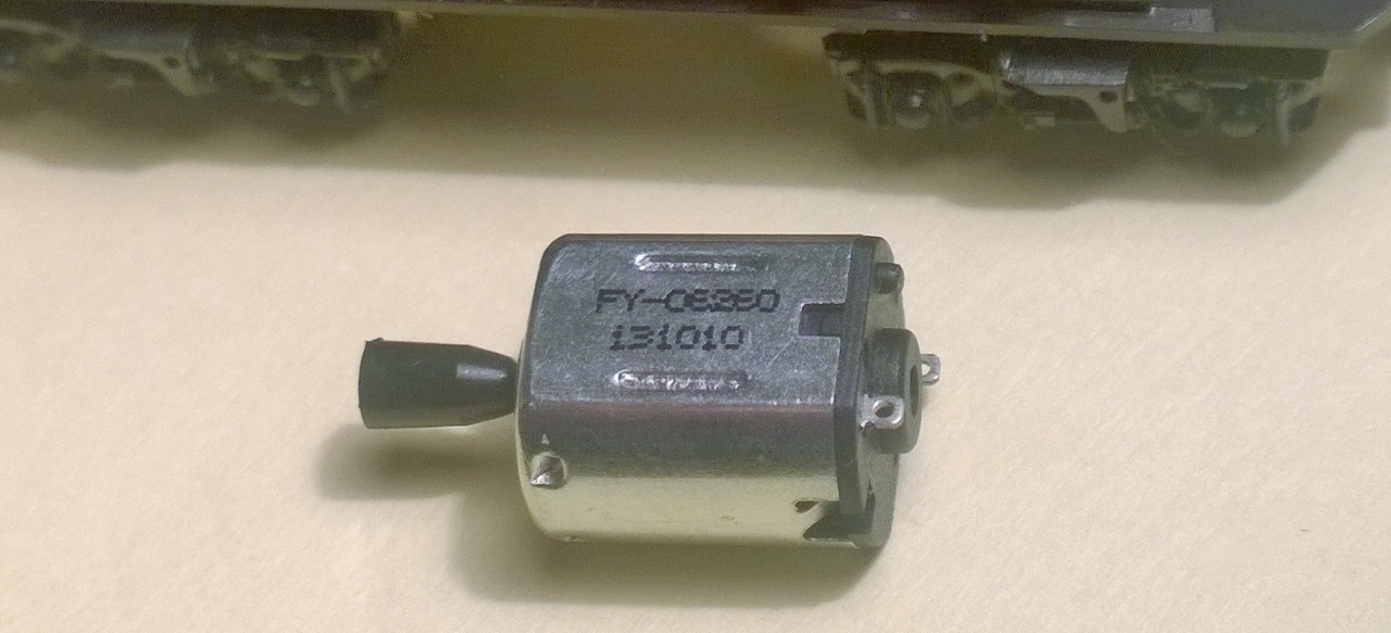

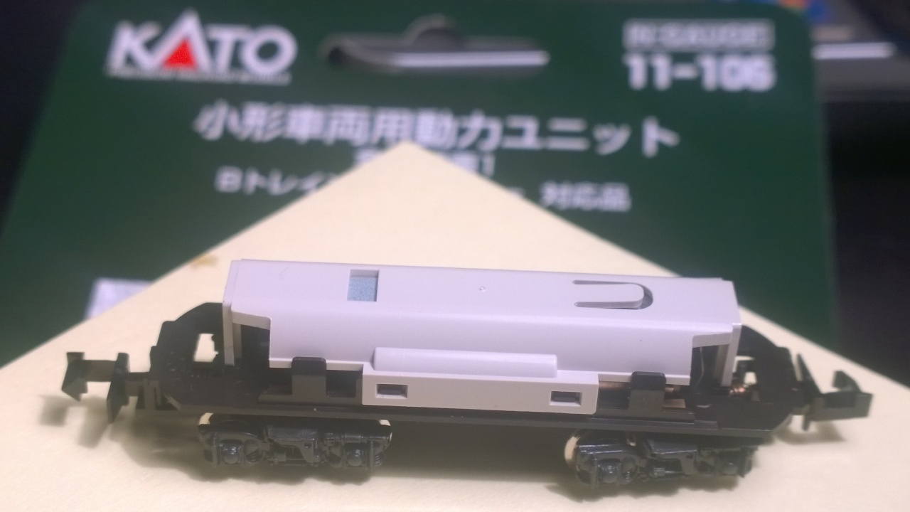

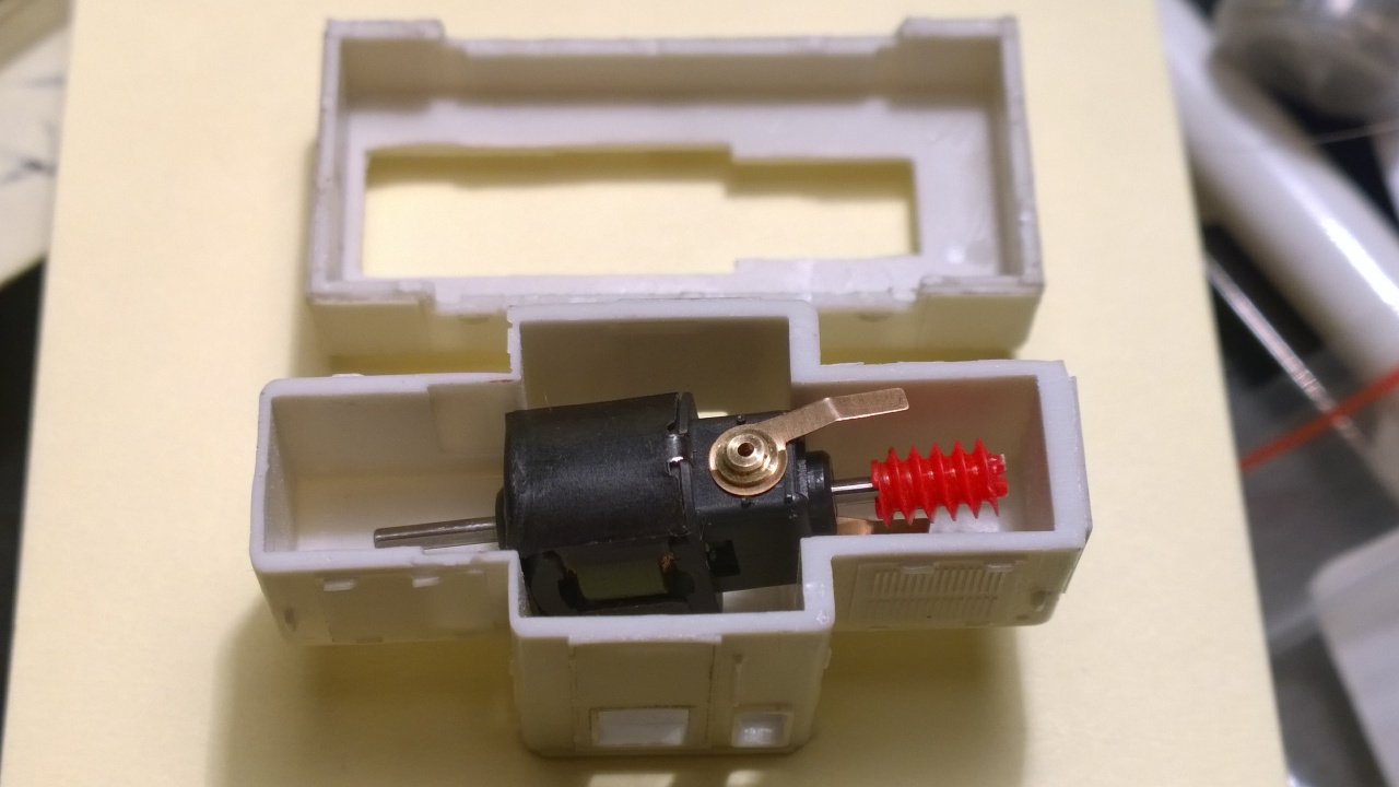

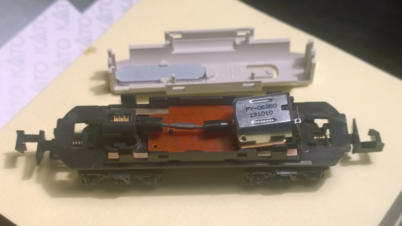

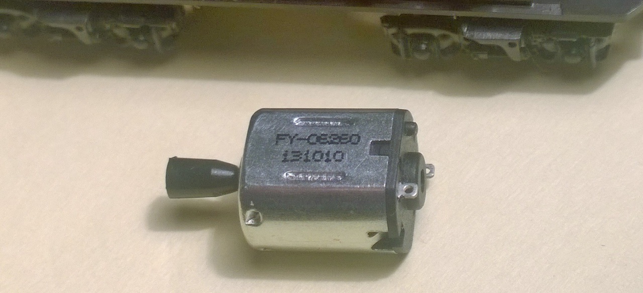

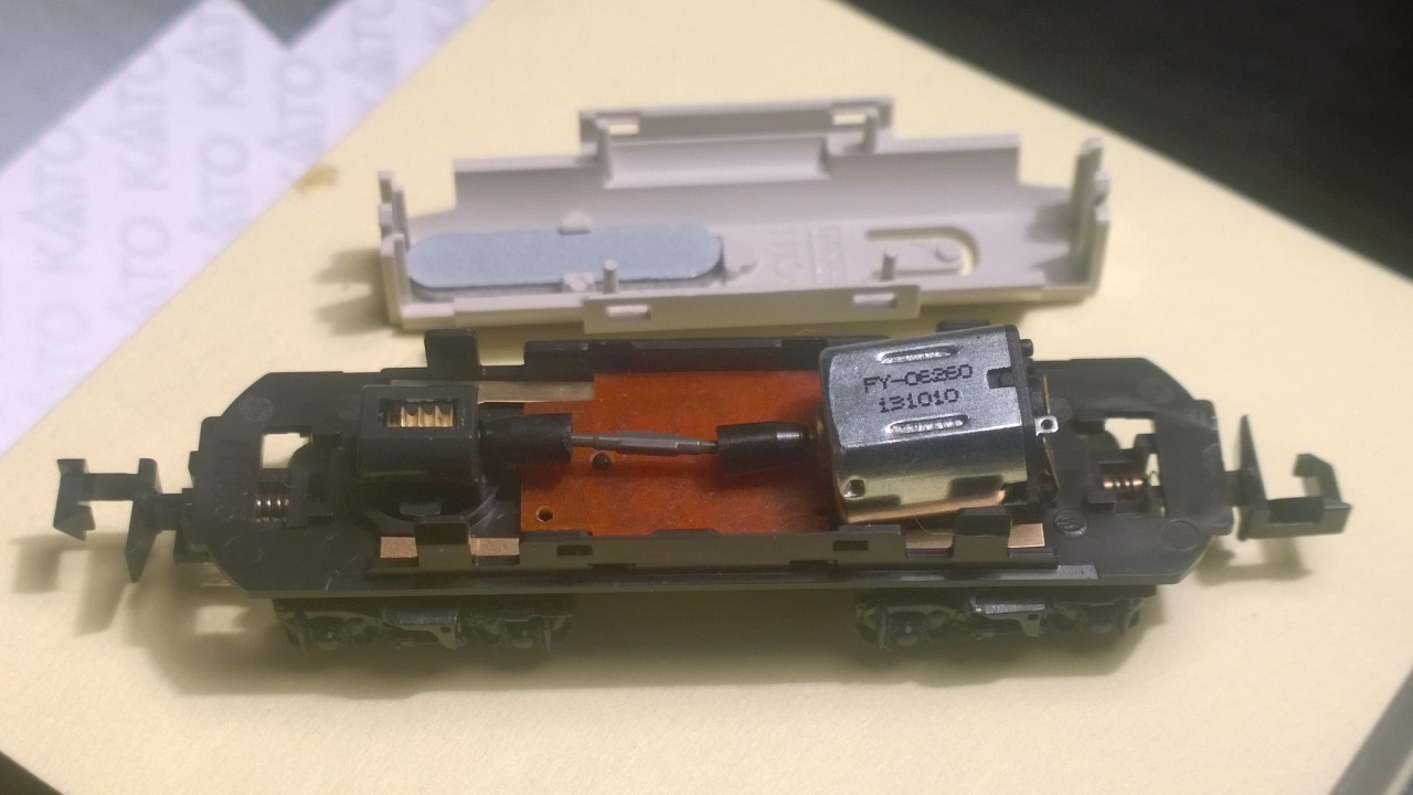

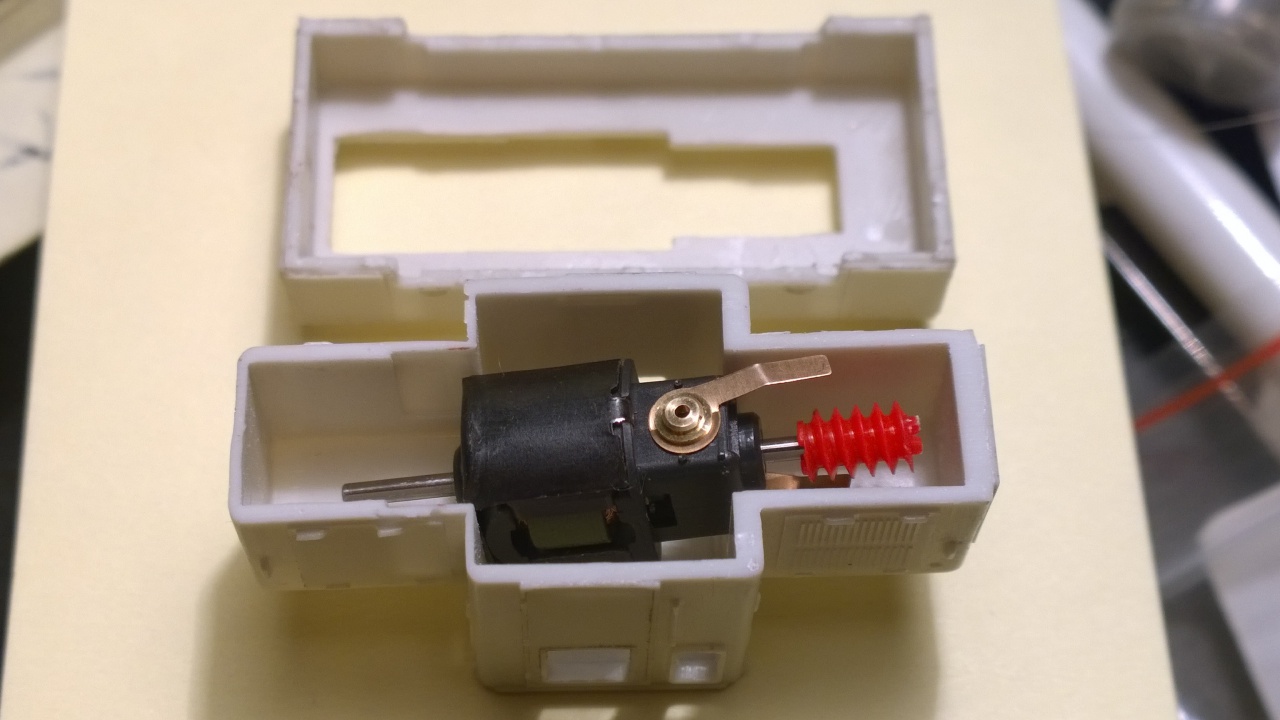

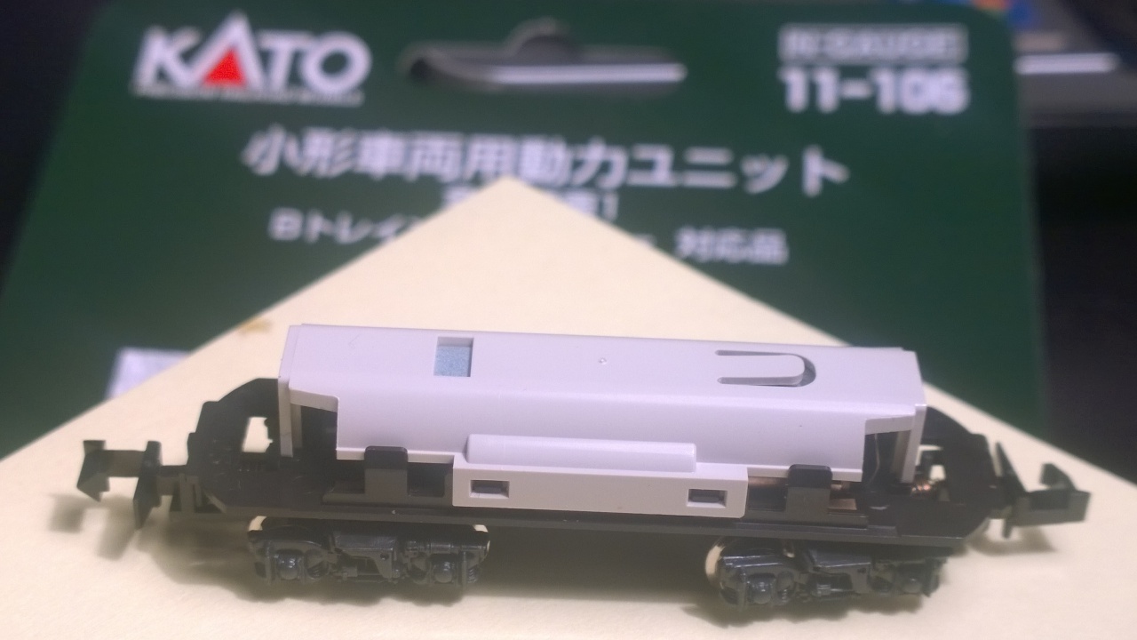

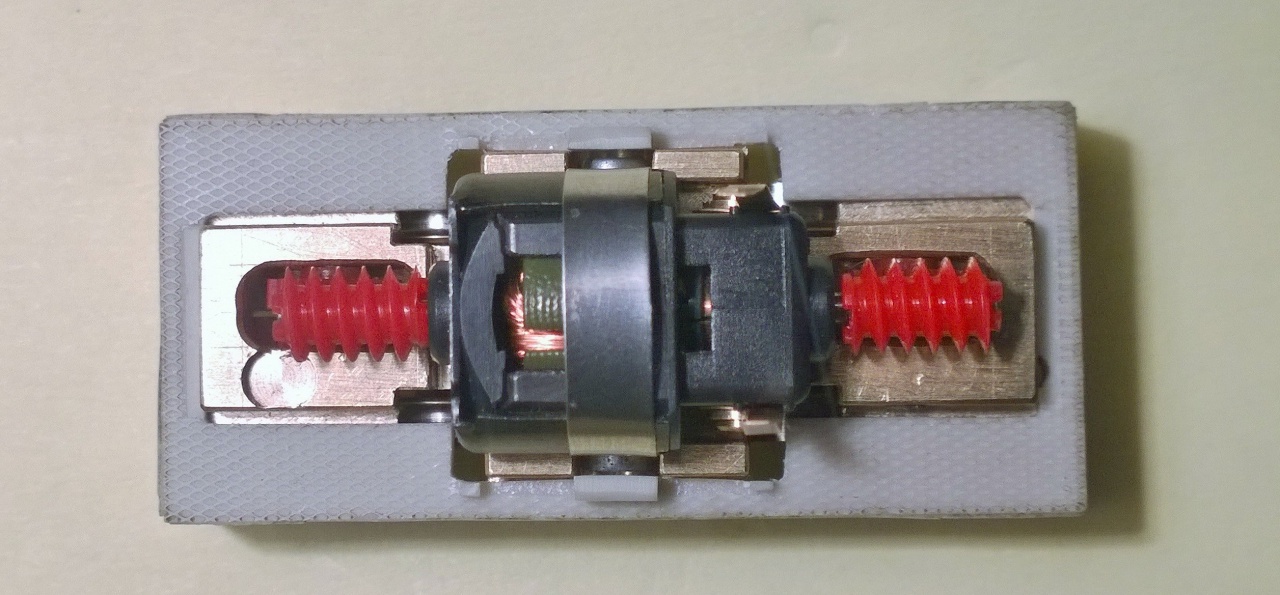

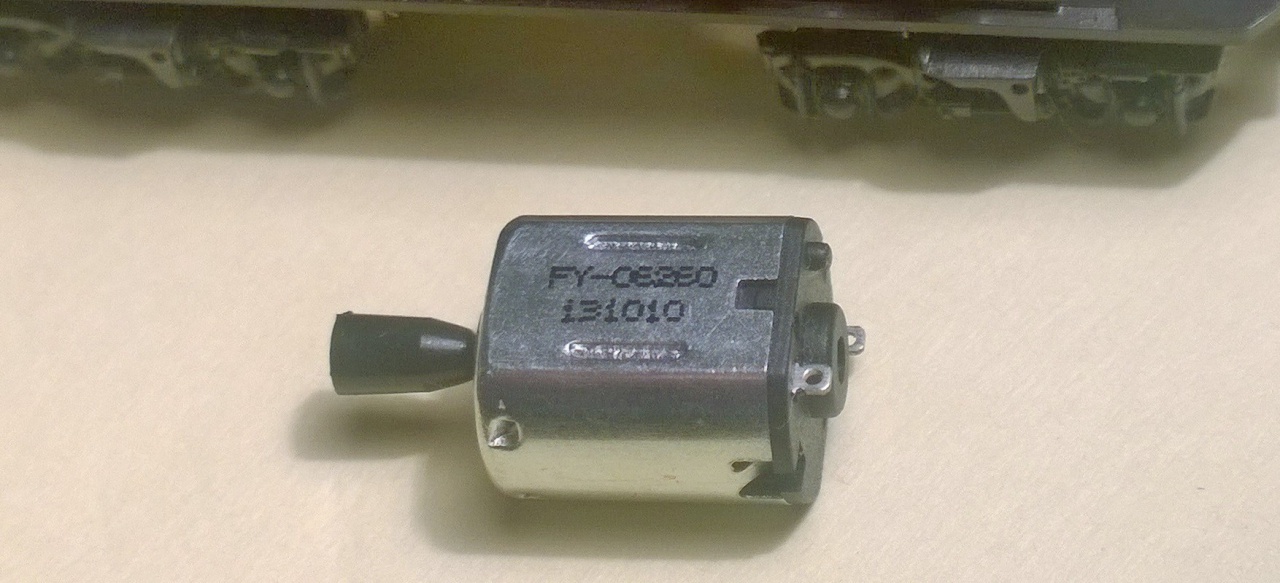

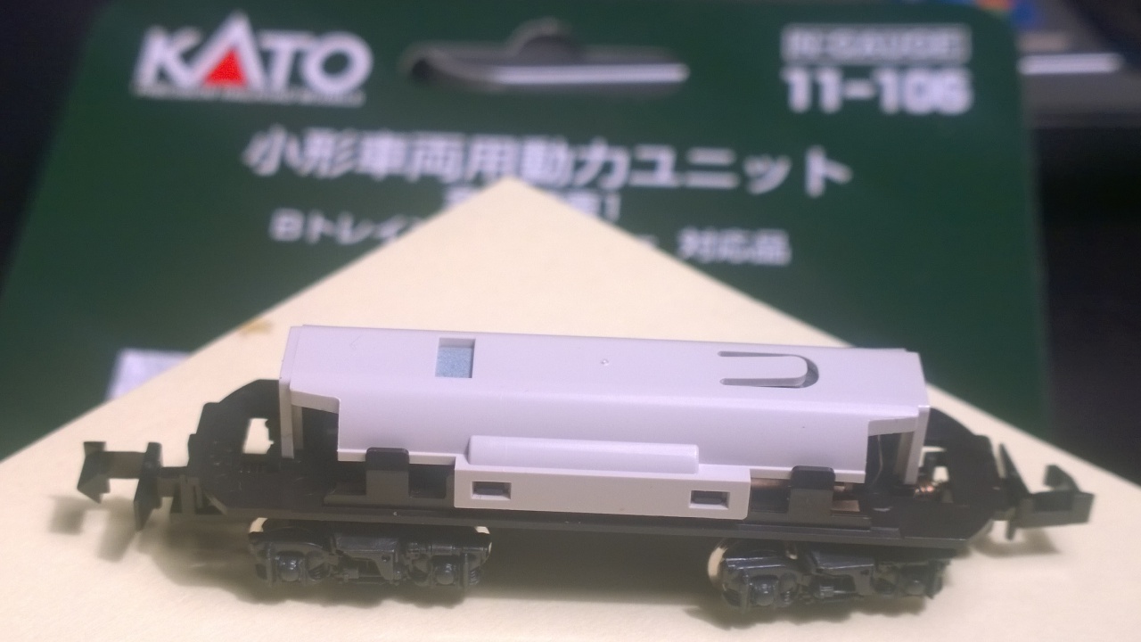

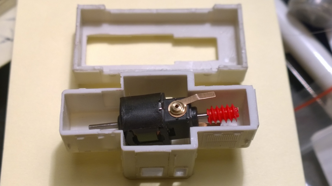

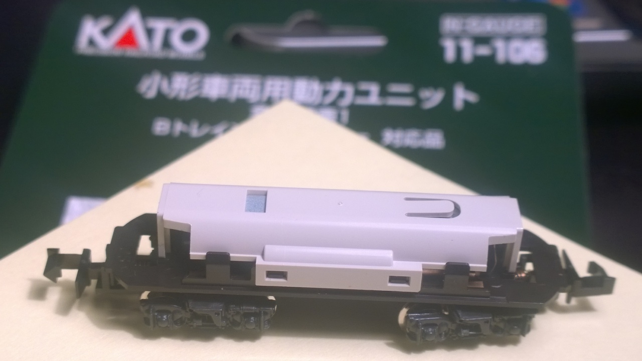

Másik dolog,hogy van egy új motorom,ami jó lehet a c50-esebe!
Kisebb,mint az előző (kevesebbet kell kimarni a súlyból),12V-os,
ez is Kato,viszont ennek csak egy kihajtása van és 1mm-es a tengely átmérő.
Kato 11-106, N 4-tengelyes forgóvázas hajtásból.
A motor mérete:8 x 10 x 12,7mm(hossza) !
(#41272) etwg válasza Fordítókorongos hozzászólására (#41258) Válasz • Jan 12, 2015
Akkor rosszul linkelted.
A müködö YT video linkek igy néznek ki:
http://youtu.be/F6CqhrRycOY
A nem müködök meg igy:
https://www.youtube.com/watch?v=sQQitni9qcg
Nem tudom, honnan kerül a linkbe a https
Valmint láthatod, hogy a müködö YT link rövidebb
(#41275) HOTotya válasza Fordítókorongos hozzászólására (#41258) Válasz • Jan 12, 2015
Ugorj be .......adok még közvetítő kereket....megoldható egy oldalas lehajtással is..!!

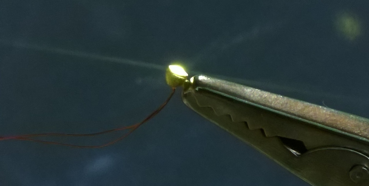

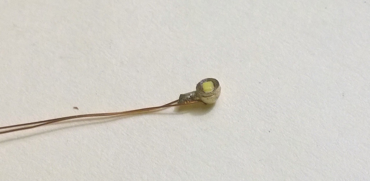

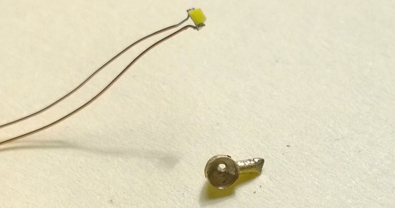

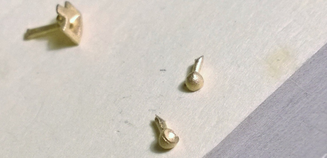

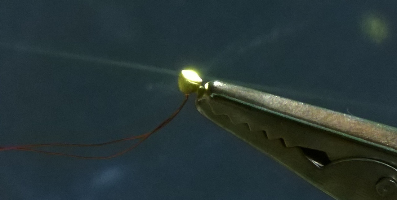

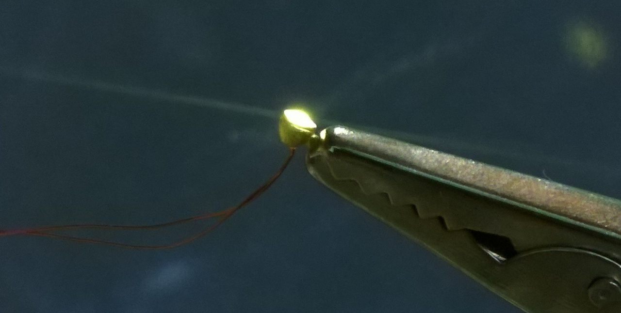

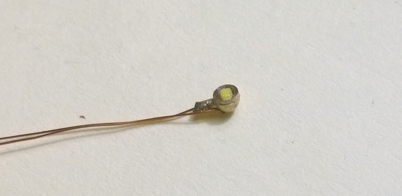

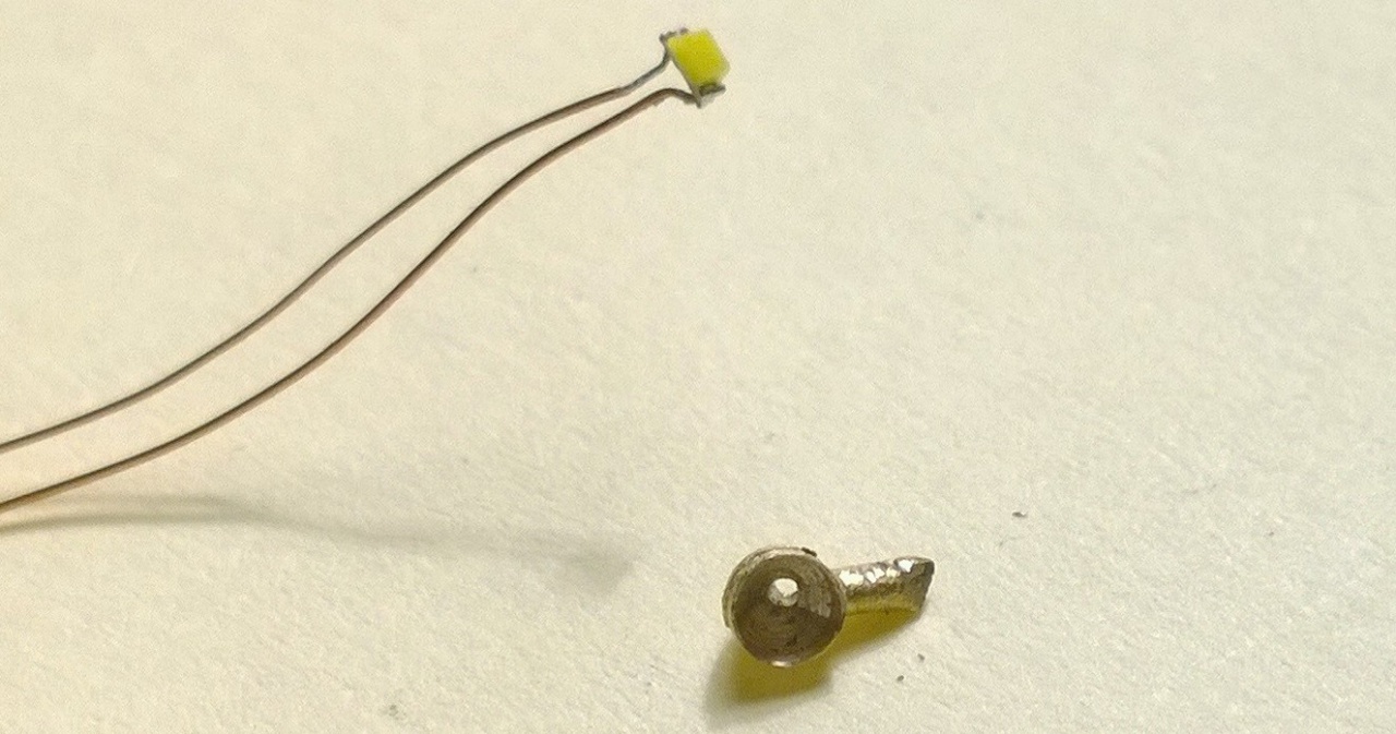

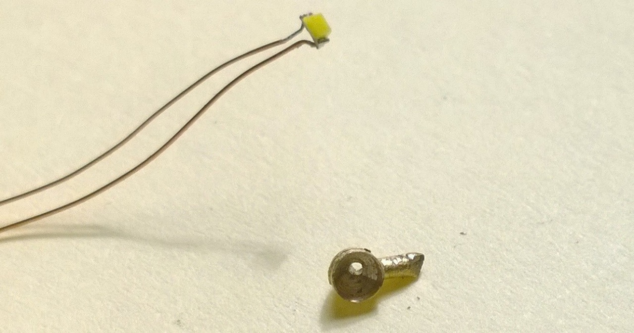

(#41343) Fordítókorongos hozzászólása Válasz • Jan 13, 2015

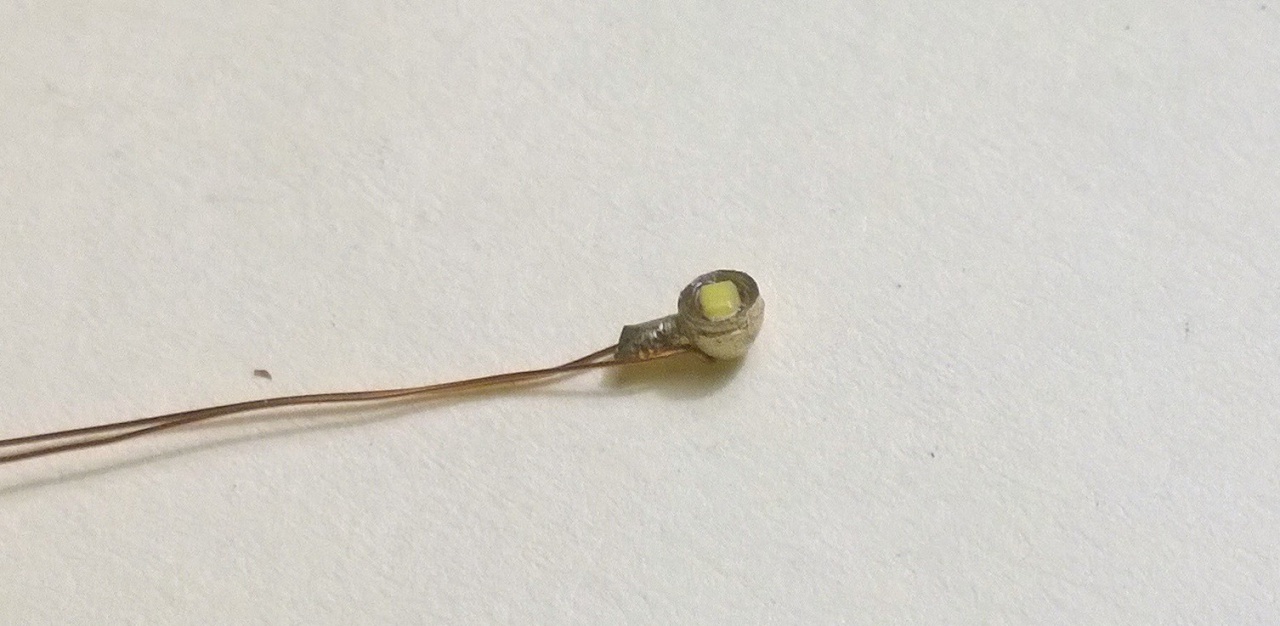

Készülgető c50-esem lámpabúráiba szereltem "izzót"!
A réz öntvény Csepel lámpákat kellett felfúrni 1,8-as fúróval,majd
átfúrni 0,5-össel a 0,2-es zománcozott huzalok számára,hogy fogadják a
0603-mas meleg fehér ledeket.
Lámpaüveg imitációnak valamilyen víztiszta ragasztócseppet lehetne tenni rá ,hogy enyhén domború legyen.
Ilyen lesz:
(#41351) zsolesz74 válasza Fordítókorongos hozzászólására (#41343) Válasz • Jan 13, 2015
Lehet, hogy a PALMAFA segíthet a ragasztócsepp problémádon. Próbáld ki előtt...
(#41355) sunocske válasza etwg hozzászólására (#41272) Válasz • Jan 14, 2015
Kipróbáltam, PC-n az s betű automatikusan belekerül a címsorba. Ha a rövid címet bemásolom a böngésző címsorába és entert nyomok, akkor is megjelenik a teljes hosszú link, benne s-sel.
Lerövidítettem a digitális próba linkjét. Így most megy?
(#41358) HOTotya válasza Fordítókorongos hozzászólására (#41343) Válasz • Jan 14, 2015
UHU vagy Technokol Rapid ragasztóval is megpróbálhatod ! Csak nem domború lllesz,hanem homorú....
(#41360) etwg válasza sunocske hozzászólására (#41355) Válasz • Jan 14, 2015
Nem, ugyanaz.
Nem a fejlécböl kell az URL másolni, hanem YT erre kitalált helyéröl:
A video jobb felsö sarkában van egy jel, ha arra ráütsz kinyilik a képen láthato ablak, aminek az utolso sora alakitja ki a jo linket (Link kopieren). Egyes gépeken automatikusan elteszi a gyorstároloba, ahonnal CTRL-V - vel lehet másolni, más rendszerekben alul megjelenik a link:
http://youtu.be/8nrWTeZ_4X8
És ezt kell bemásolni.
(#41373) sunocske válasza etwg hozzászólására (#41360) Válasz • Jan 14, 2015
Az baj, mert ezt pont úgy csináltam, ahogy te is írtad... Itt valami más gubanc lesz
(#41377) etwg válasza sunocske hozzászólására (#41373) Válasz • Jan 14, 2015
Én is azt gyanitom, hogy valamelyik szoci program gyakorlatilag átveszi az uralmat a gép felett, igy a felhasználo többé már nem ura annak, hogy mit is csinál. Mint irtam, eddig kizárolag olyan videokkal van baj, ahol a tulajdonos fenn van az FB-n és Mo-n ill. Lengyelországban van a szervere.
Esetleg van a videon valamilyen jogvédett dolog, amit a külföldi szerverek blokkolnak.
(#41488) Fordítókorongos hozzászólása Válasz • Jan 18, 2015
Műgyanta kasznit mivel szoktatok ragasztani (műgyantát-műgyantához)???
Még mindig a c50-esnél tartok...
szeretném a főkeretet a mozdonysátorral összeragasztani.
Revellel csináltam próbát,nem fogta meg.
Segítséget kérnék,remélem van tapasztalat a témában.
Ezt ragasztanám össze ezzel:
(#41489) BaTTka válasza Fordítókorongos hozzászólására (#41488) Válasz • Jan 18, 2015
Pillanatragasztóval. Célszerűen géllel.
