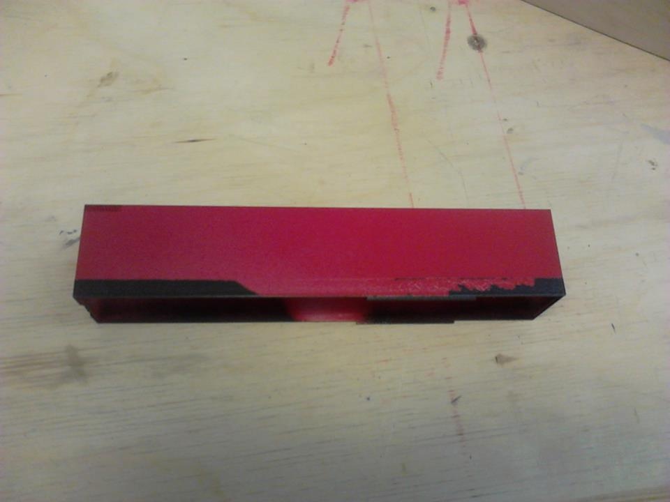

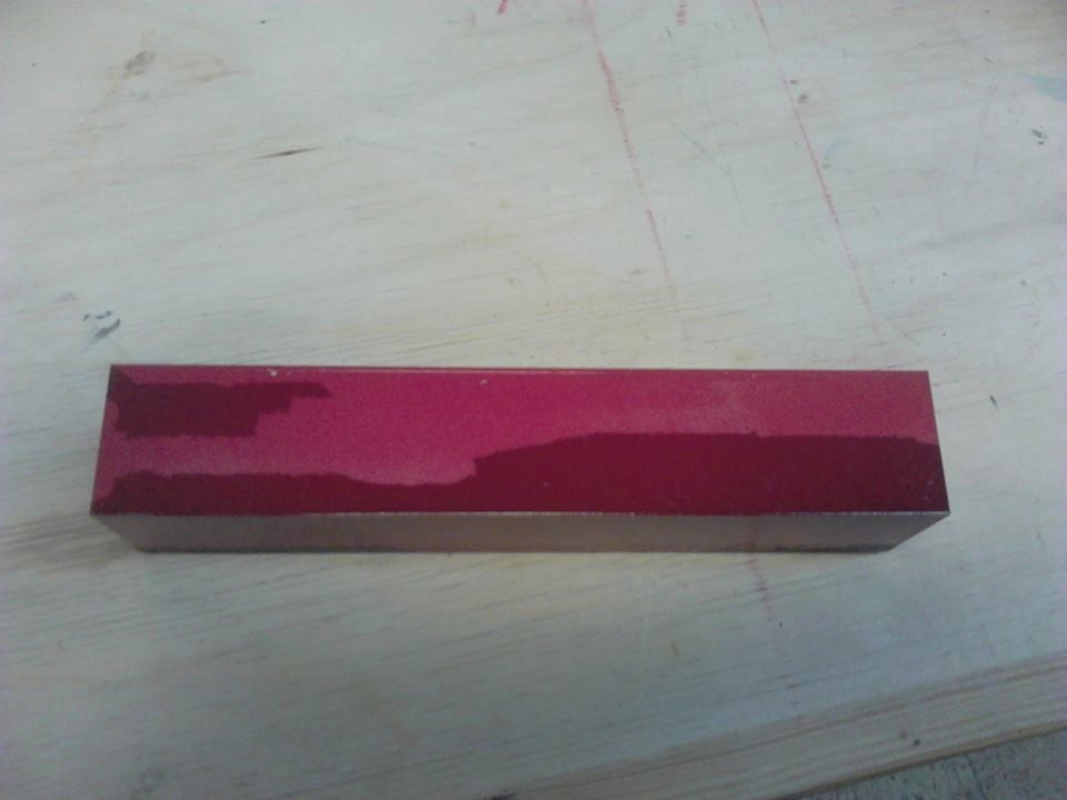

Még valamit, ha ilyen vastag festékkel dolgozol, akkor a maszkolo szalagot azonnal le kell huzni ( ha már nem folyik a festék, de még nem szárad), mert akkor az élek még puhák és a festék nem szakad. Ha már megkeményedik, akkor szakadozik, ami az esetedben is történt.

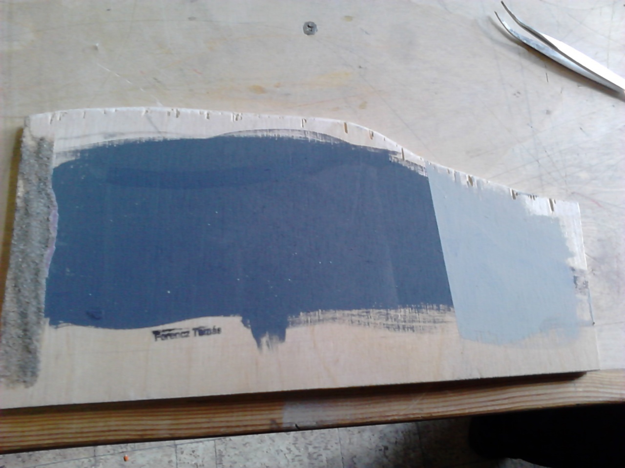

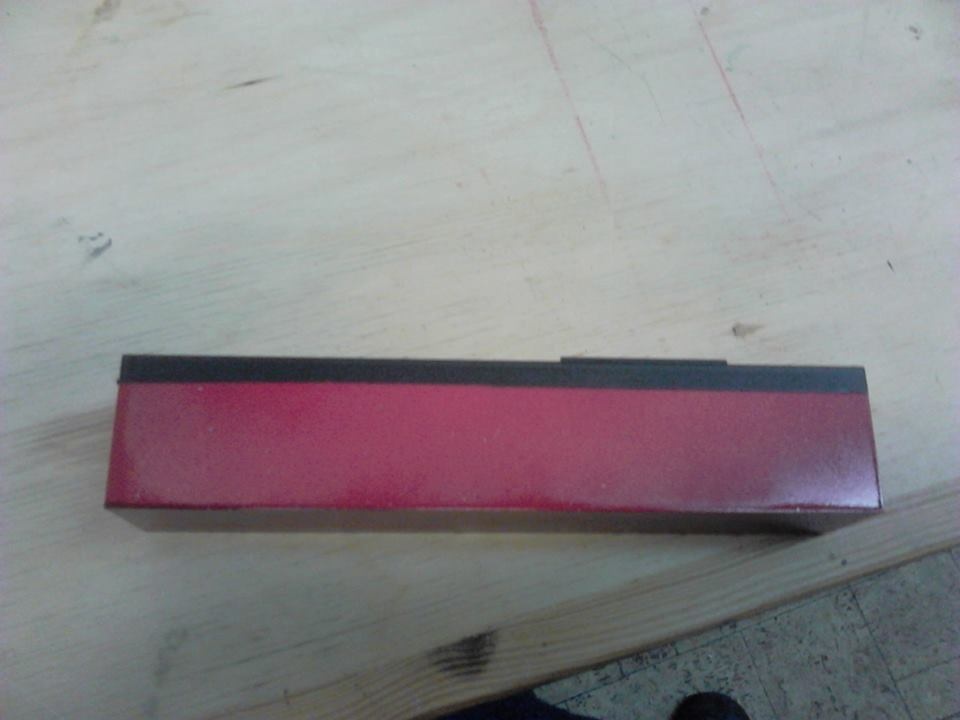

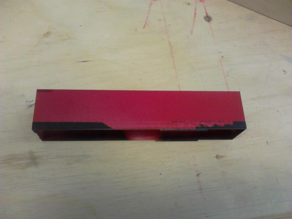

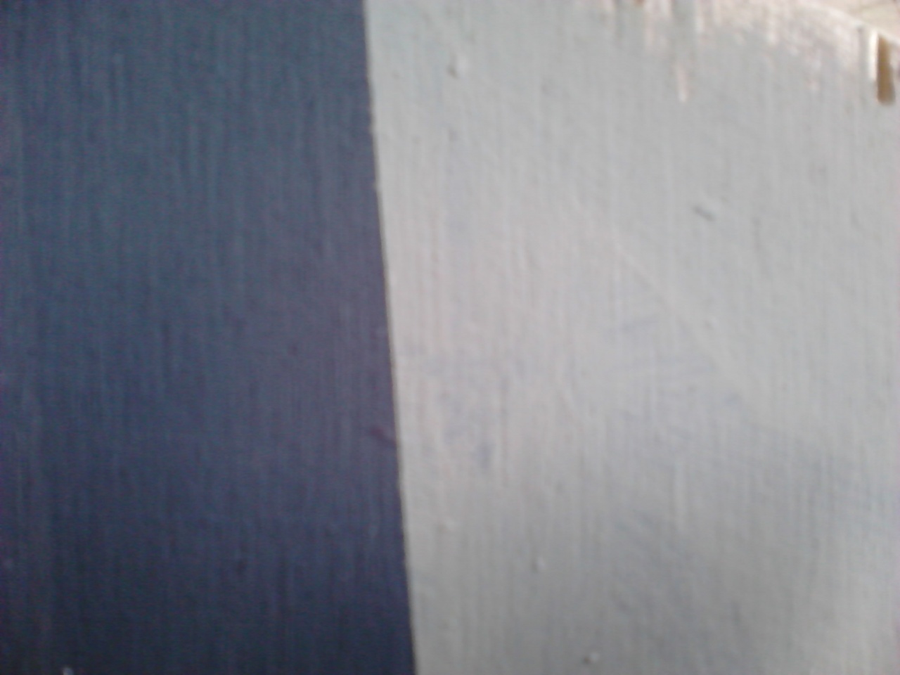

(#32327) Fordítókorongos válasza etwg hozzászólására (#32324) Válasz • Ápr 19, 2014
Nekem is ez volt az első gondolatom.
Azonnal le kellett volna húzni a szalagot.
A másik dolog,ami fontos lehet,hogy a szalagra merőlegesen kellett volna fújni.
Én kb.45 fokban tartva fújtam,ezért a felső szalaghoz több festék szóródhatott.
Látszik is a képen,hogy az alsó takarásnál szebb lett.
Csukló:
Ez a szalag 24 óra száradás után sem tépte fel a festéket.
Az mondjuk igaz,hogy amikor a szalagot próbáltam eltávolítani,kis nyomokat hagytam a
kaparászásommal,úgyhogy még biztos száradhatott volna.
(#32328) etwg válasza Fordítókorongos hozzászólására (#32327) Válasz • Ápr 19, 2014
A szalag végét mindig ugy szoktam kialakitani, hogy ott egy kis felállo rész legyen amit csipesszel meg lehet fogni és lehuzni. Régebben a vég alá ( ha körbe ment a csik) egy kis darab cérnát ragasztottam, amivel könnyü elkezdeni a lefejtést.

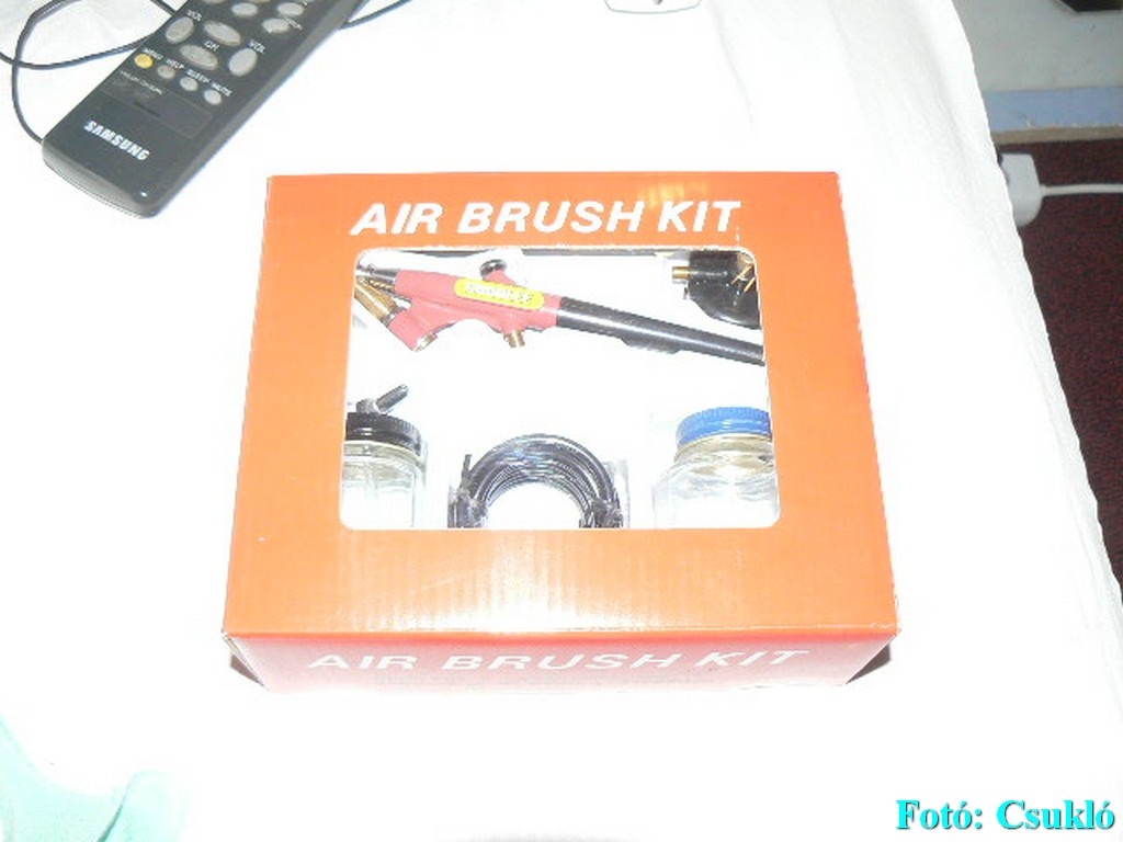

(#32335) Csukló válasza etwg hozzászólására (#32323) Válasz • Ápr 19, 2014

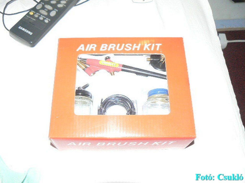

Bocsi, el írtam: airbrush....

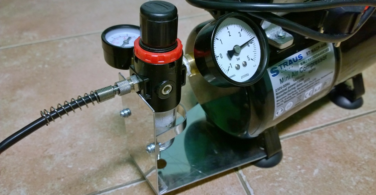

Én is vettem kezdő airbrush készletet volt 5-6000 de sajna azon minimális az állítási lehetőség és nagyon pocsékul lehetett tisztítani!
Nekem olyan "rendszerem volt, hogy két autó pumpa volt benne meg egy REF-PET palack mint nyomás tartály de nem igazán volt jó, mert a pumpák nem bírták a 10 perces festési ütemeket.....
Egy rendes airbrush pisztoly 10-13000 egy normál kompresszor meg vagy 25-30000 annyim meg sajna most nem nagyon van!

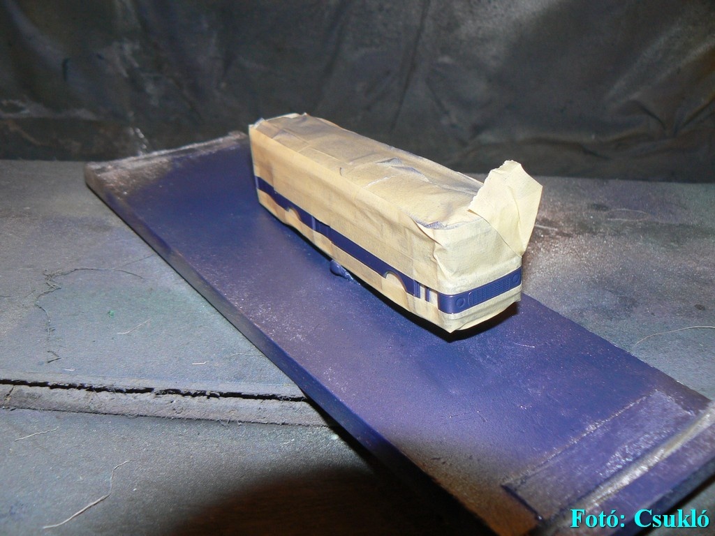

(#32336) Csukló válasza Csukló hozzászólására (#32334) Válasz • Ápr 19, 2014
KÉPEK:

Pucolni egyiket sem könnyü. Azért vettem vagy 15 éve az Aztekot, mert ahhoz 4-5 fej járt igy csak cserélni kellett, de egy idö után tönkre ment a tömités ill. Annak a nyerge igy használhatatlan lett. Bolhapiacokon meg börzéken sikerült olcsobban tiszta fém légecseteket szerezni ( also meg felsö tartályost) igy most jol fel vagyok szerelve, de piszkos munka sajnos megmaradt....

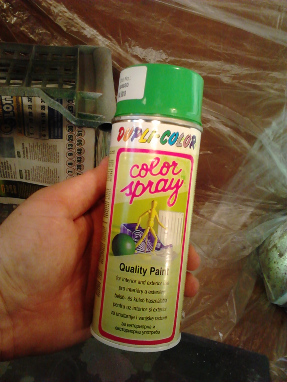

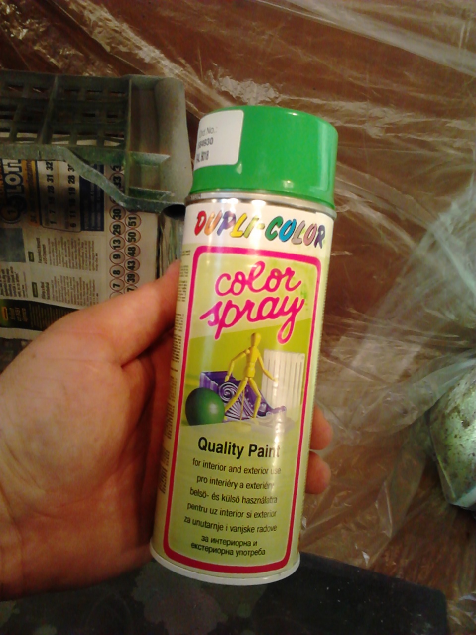

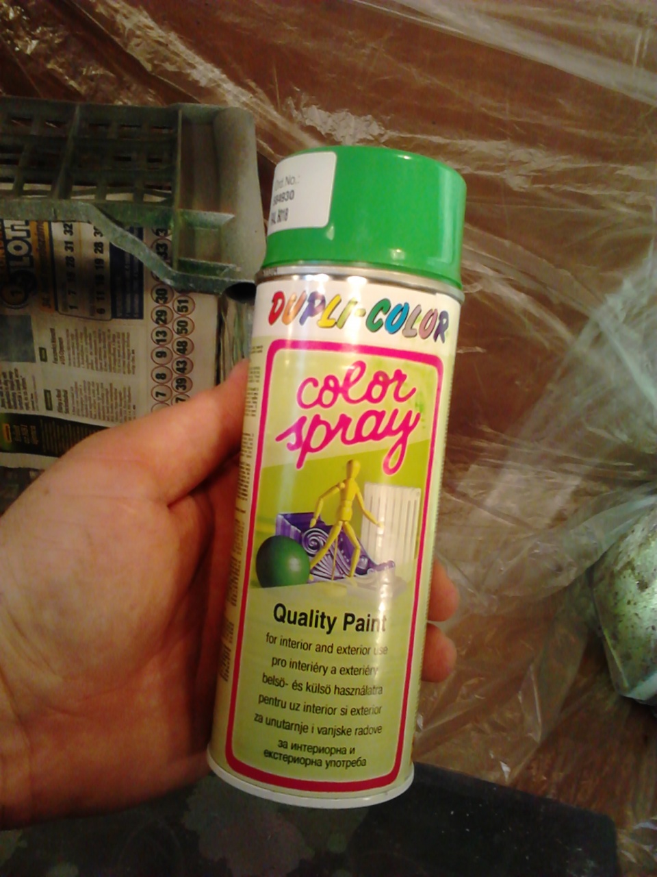

Itthon néztem (egyenlőre multiban, mert szombaton más lehetőség nemigen) Dupli-Color van Color Spray és Aerosol Art. Az utóbbi akril...
Előbbiben csak glossy, vagyis fényes, matt semmi...
A te fajtád melyik, amit használsz?
Sajnos a másik termék a Maestro palackos, amit találtam.

(#32348) etwg válasza jumo31 hozzászólására (#32346) Válasz • Ápr 19, 2014
Szerintem modellvasutra jobb fényes lakkokat használni ha feliratozni is kivánod ( néha a csikokat is könnyebb decallal megvalositani!). Szoval minden festék fényes, és ha elkészülök a feliratokkal, csikokkal akkor szoktam egy vékony réteg dullcoat ( muzeumi matt) réteget fujni. Ettöl egységes szép matt felületet kap ami a feliratokat is védi.

A fényes festék alapfeltétele, hogy az alap sima legyen. Az autoiparban elég bonyolult eljárásban fényezik a karosszeriát ,hogy majd ugy csillogjon mint a majom... .

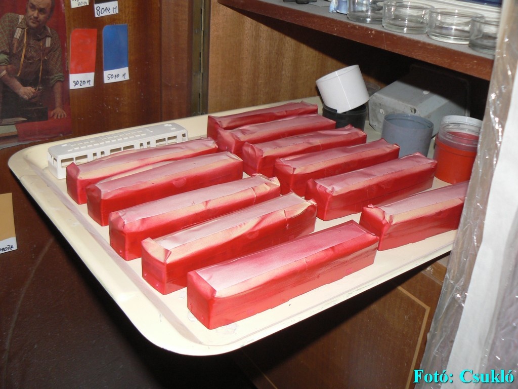

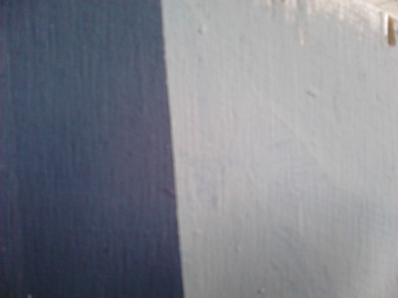

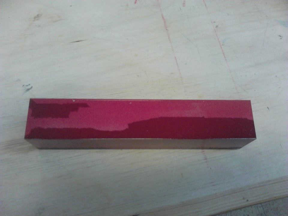

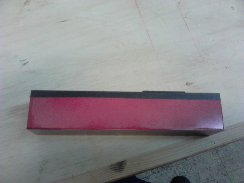

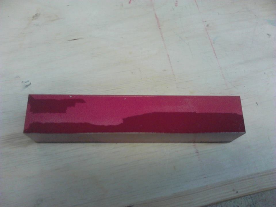

(#32361) Fordítókorongos válasza jumo31 hozzászólására (#32342) Válasz • Ápr 19, 2014
Szia jumo!
„ a 24 órának mi a jelentése? ”

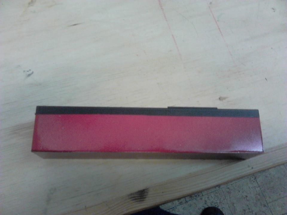

Hát annyi,hogy az alapszínre 24óra(1nap) száradás után tapasztottam rá a maszkoló szalagot,és leszedéskor sem tépte fel a letakart festéket.

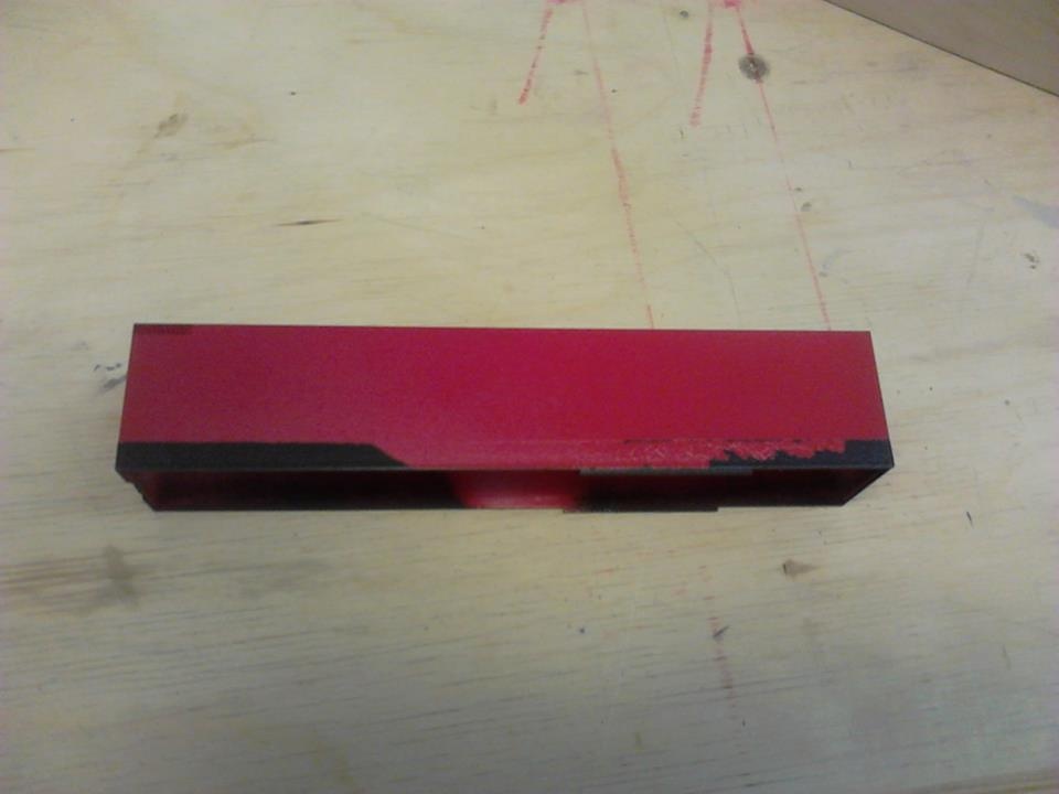

Néhány h.sz.-al előbb Csukló panaszkodott arra,hogy a maszkoló szalag feltépte a festéket.
(#32362) Csukló válasza Fordítókorongos hozzászólására (#32361) Válasz • Ápr 19, 2014
Azt hiszem erre írtam, hogy én kb 1 hetet szoktam hagyni száradni (nekem ez vált be)
(#32365) Fordítókorongos válasza Csukló hozzászólására (#32362) Válasz • Ápr 19, 2014
Igen,azt írtad.

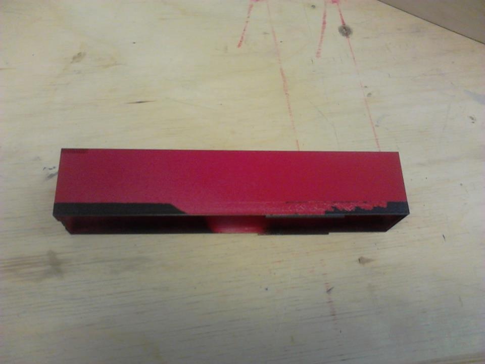

Azért próbáltam ki a maszkolást,mert teljesen száraznak tűnt a felület. Nem is volt gáz vele.
Inkább úgy tűnik,hogy a maszkoló szalagomat húzhattam le túl hamar,mert a vonal szélei nem lettek túl szépek (mondjuk,csak nagyításban feltűnő).
Elsőre 3-4perc várakozás után húztam le,másodszorra azonnal.
Azonnal festés után lehúzva valamivel jobb lett,de az sem az igazi.
Legközelebb már egy napot fogok várni vele.

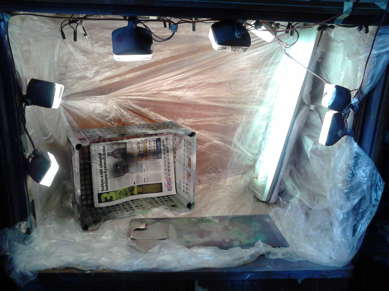

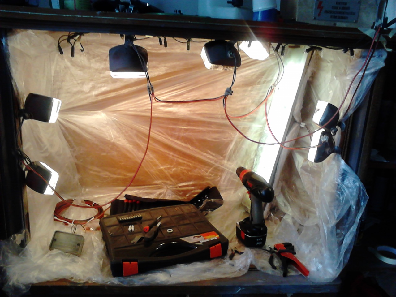

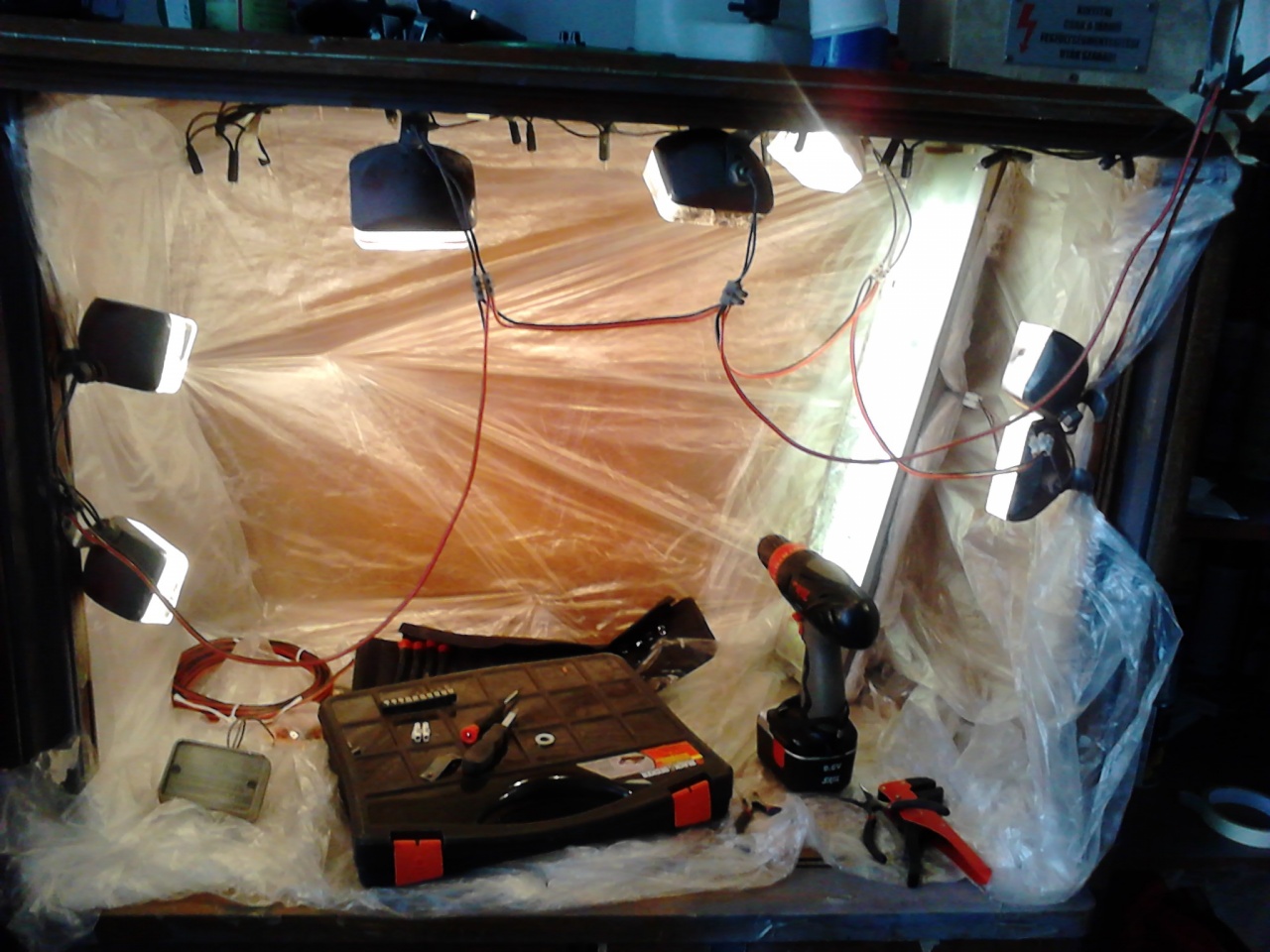

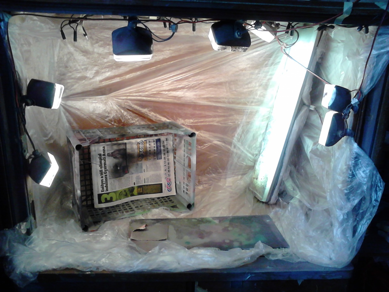

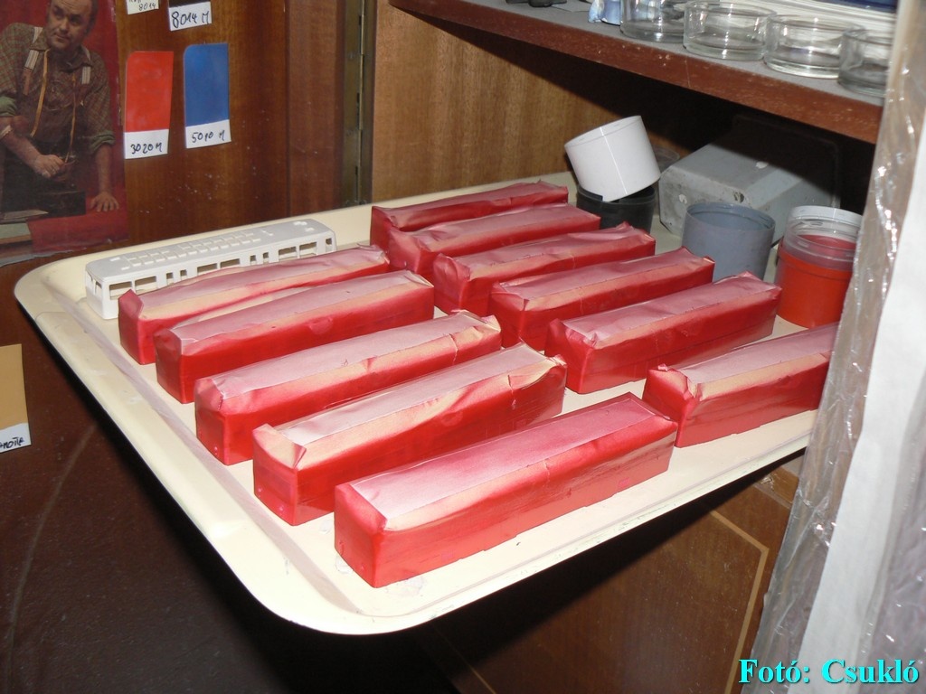

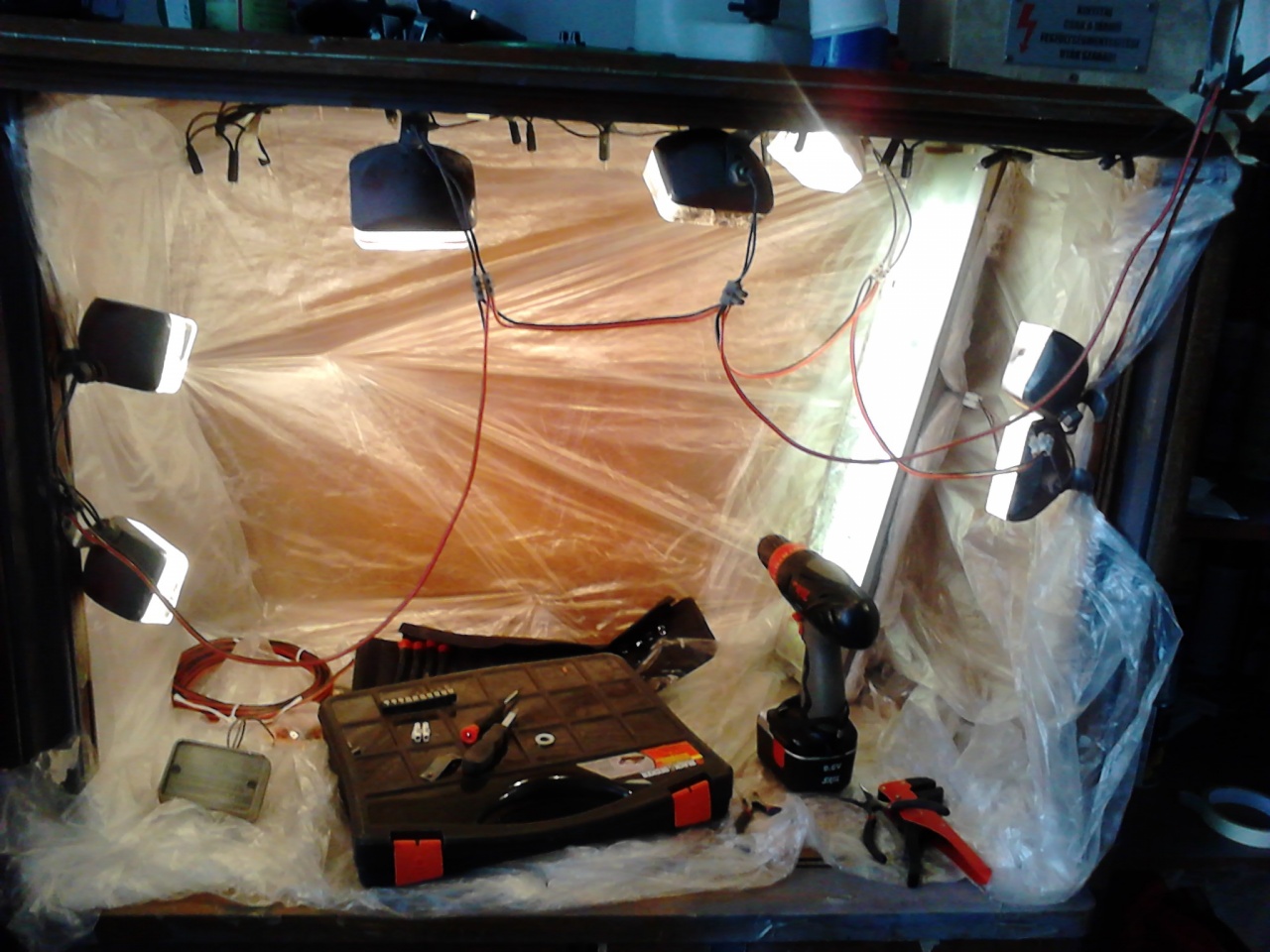

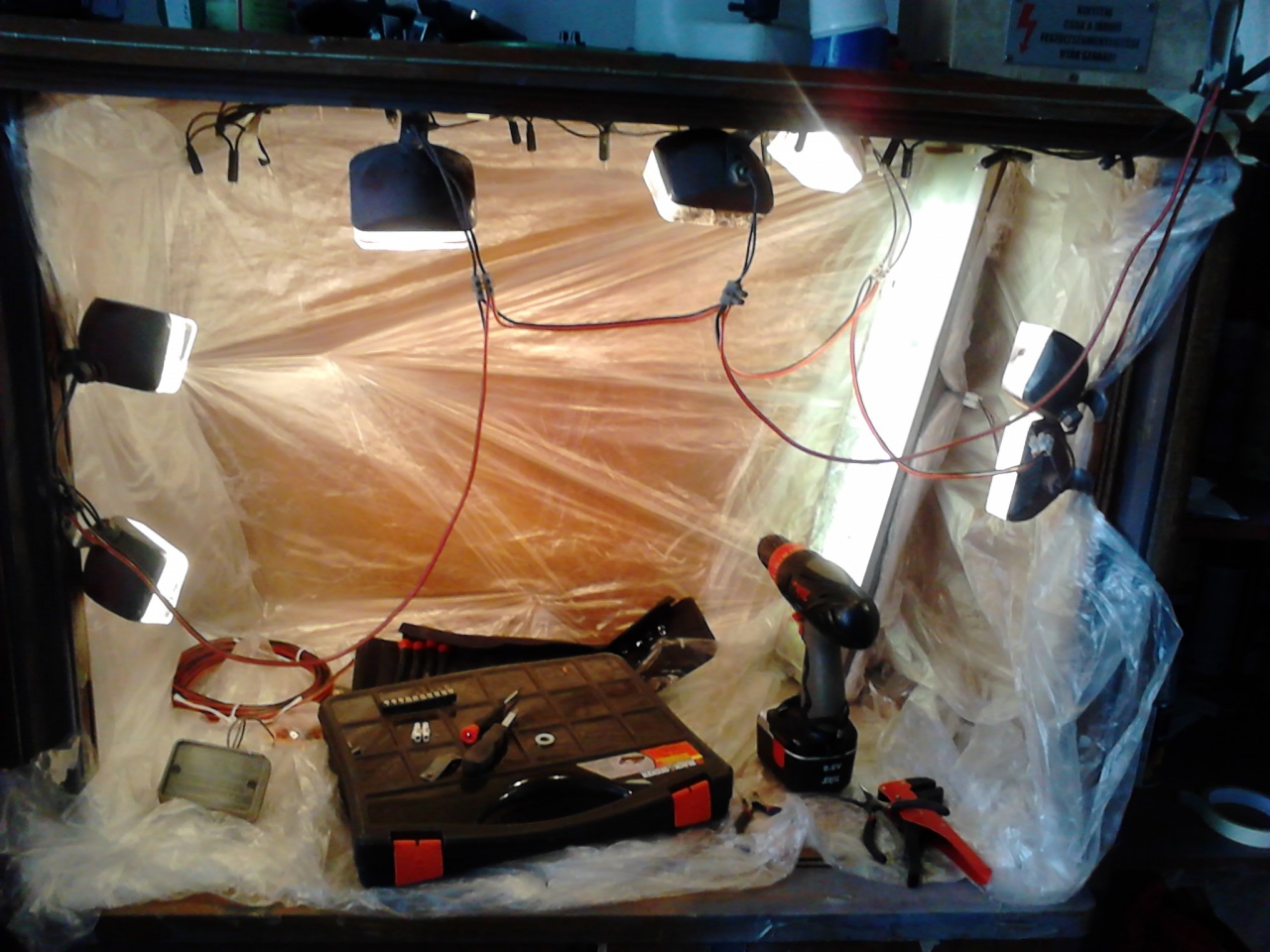

(#32380) Csukló hozzászólása Válasz • Ápr 20, 2014

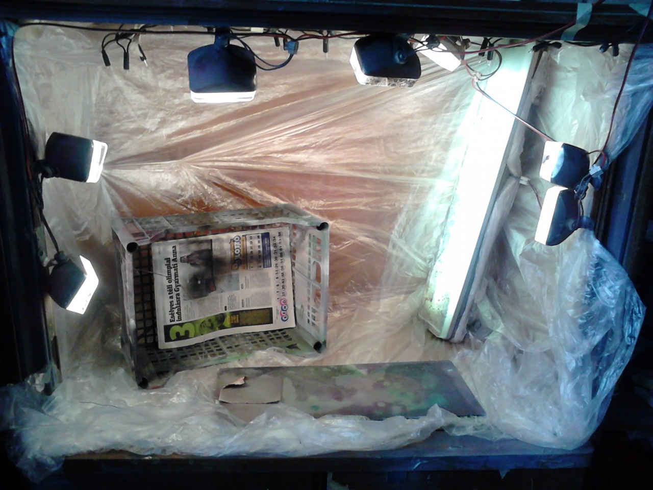

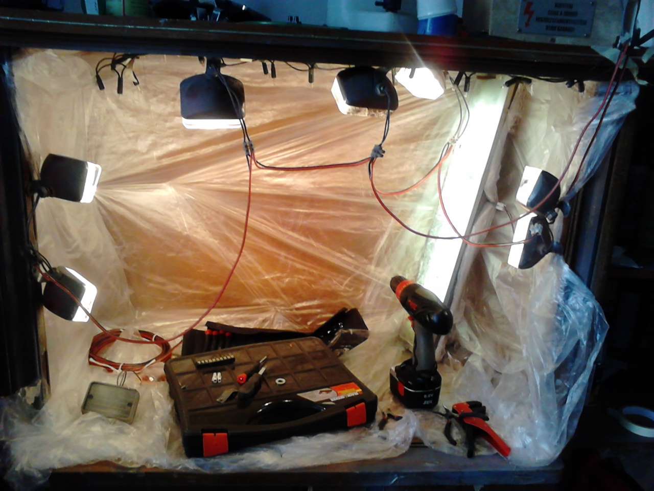

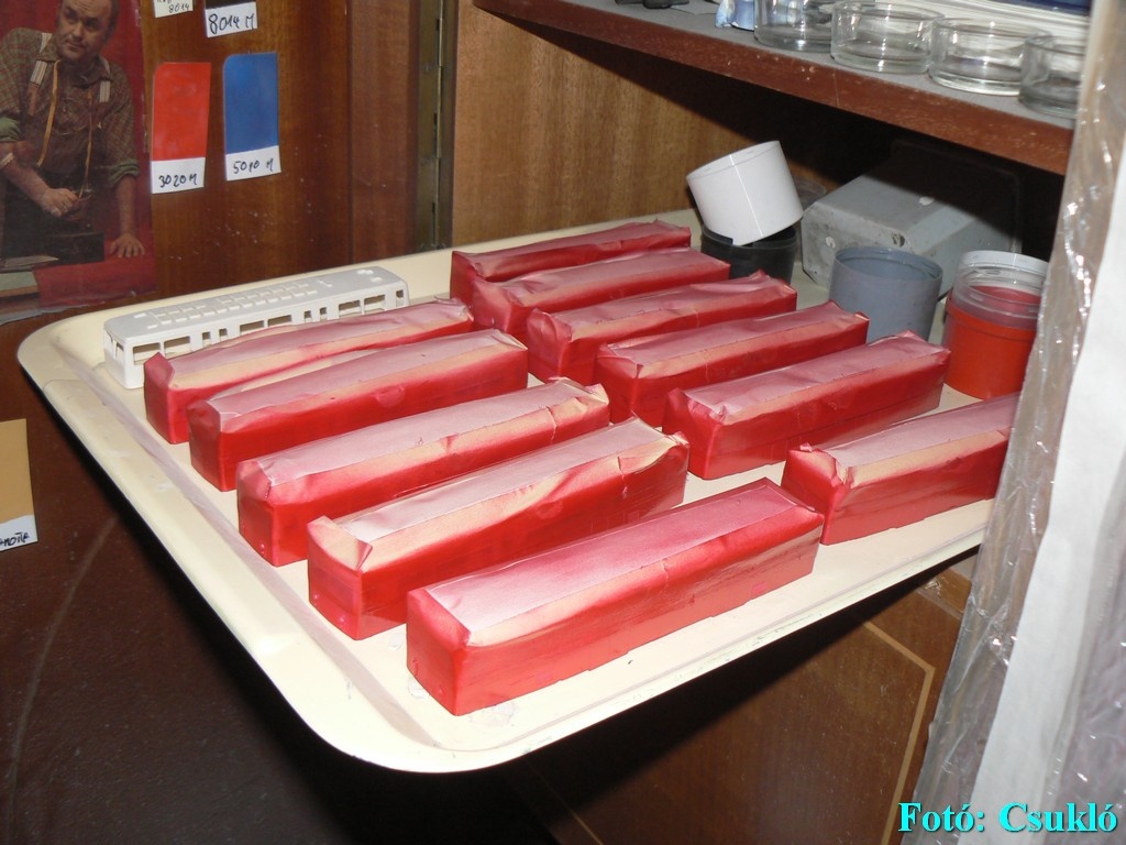

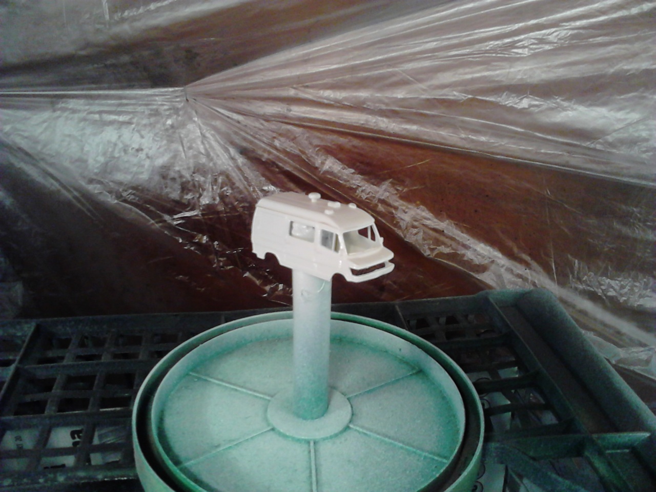

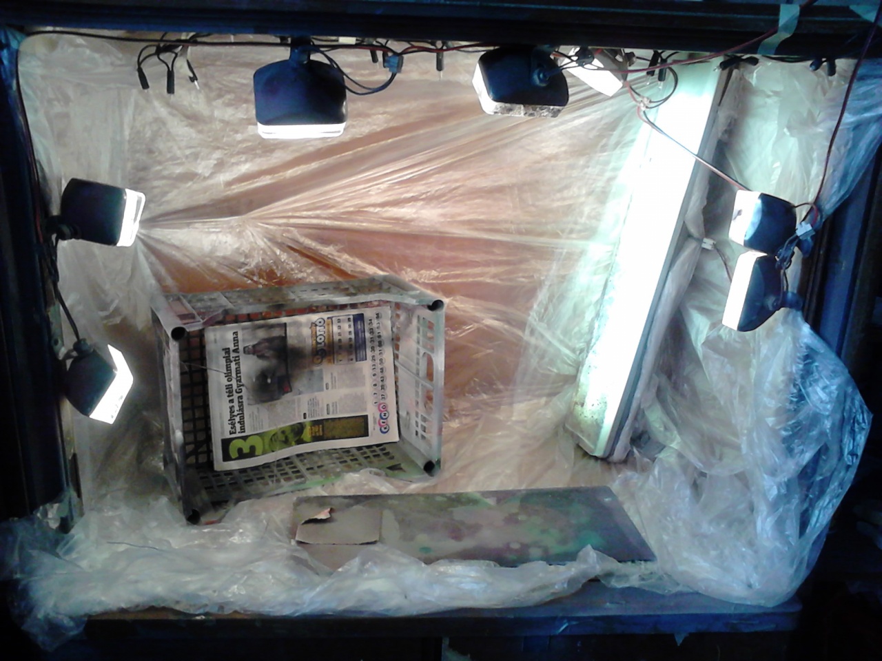

Na ma volt lelkierőm és foglalkoztam a festő kuckóval
Régóta váratott magára de elkészült a világítás!

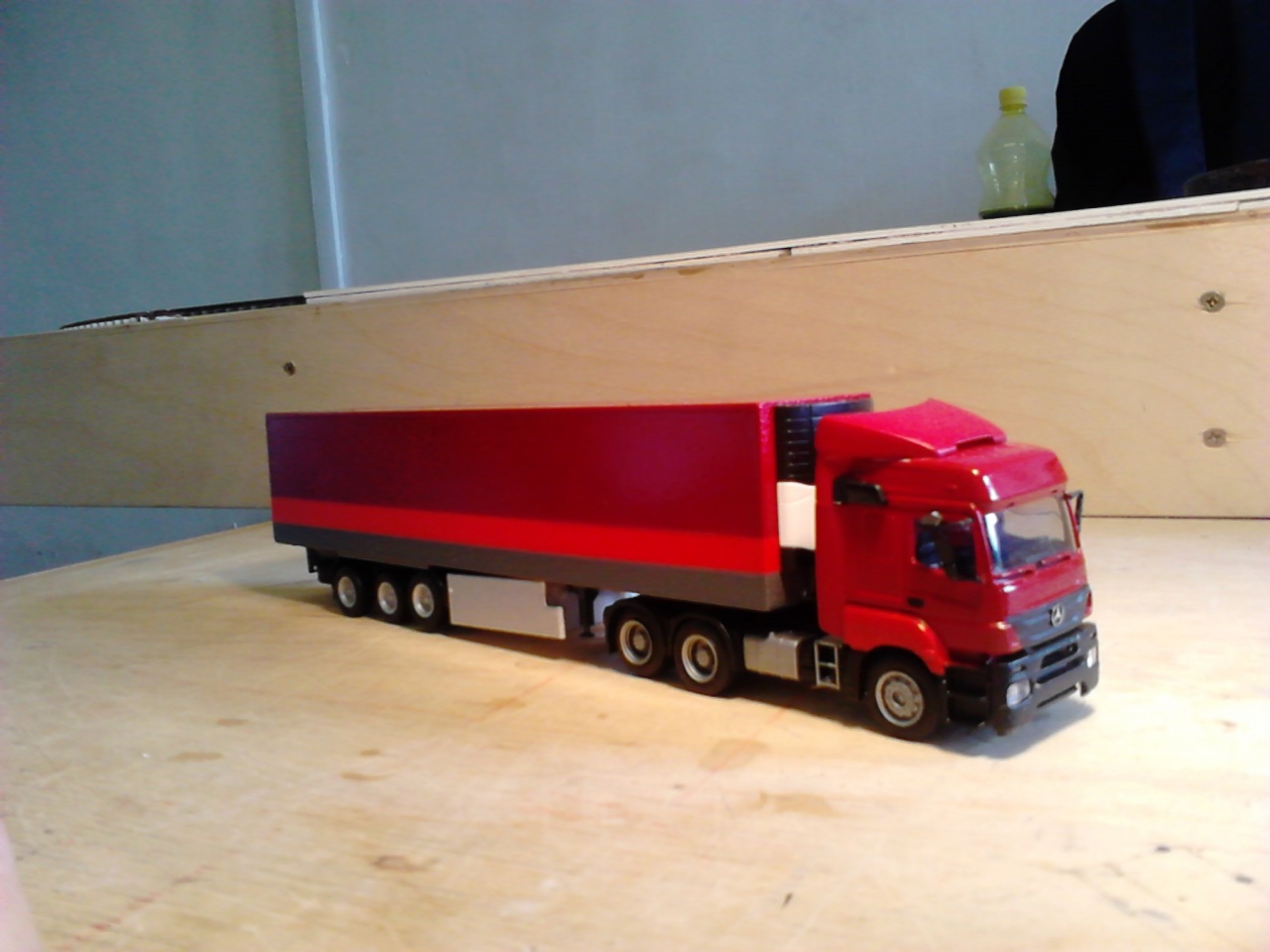

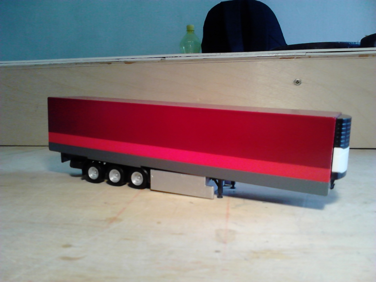

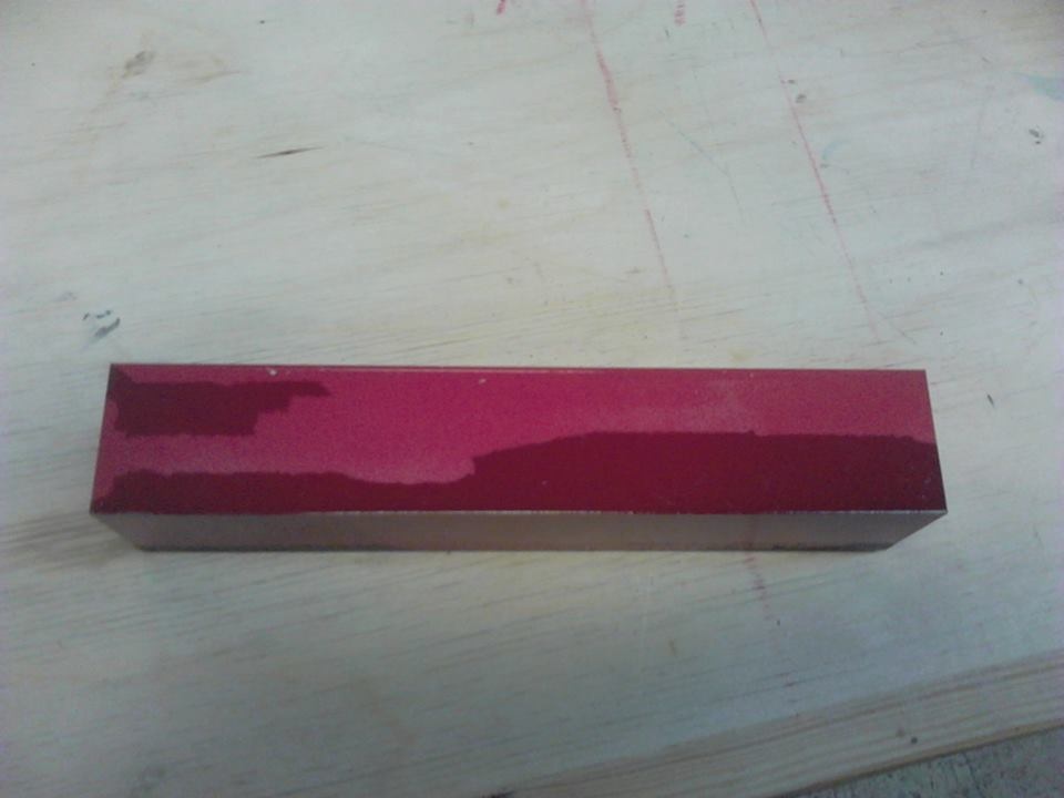

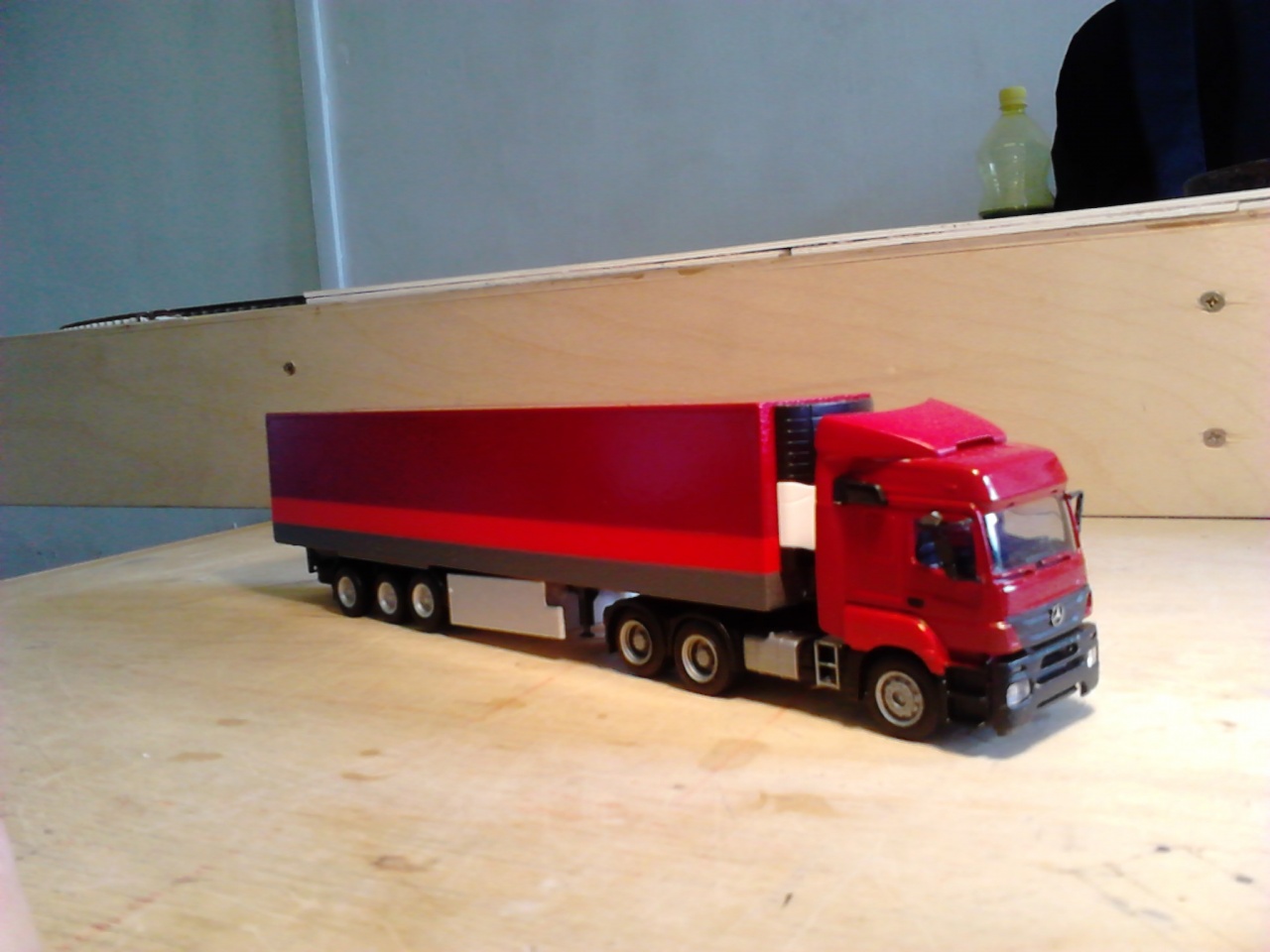

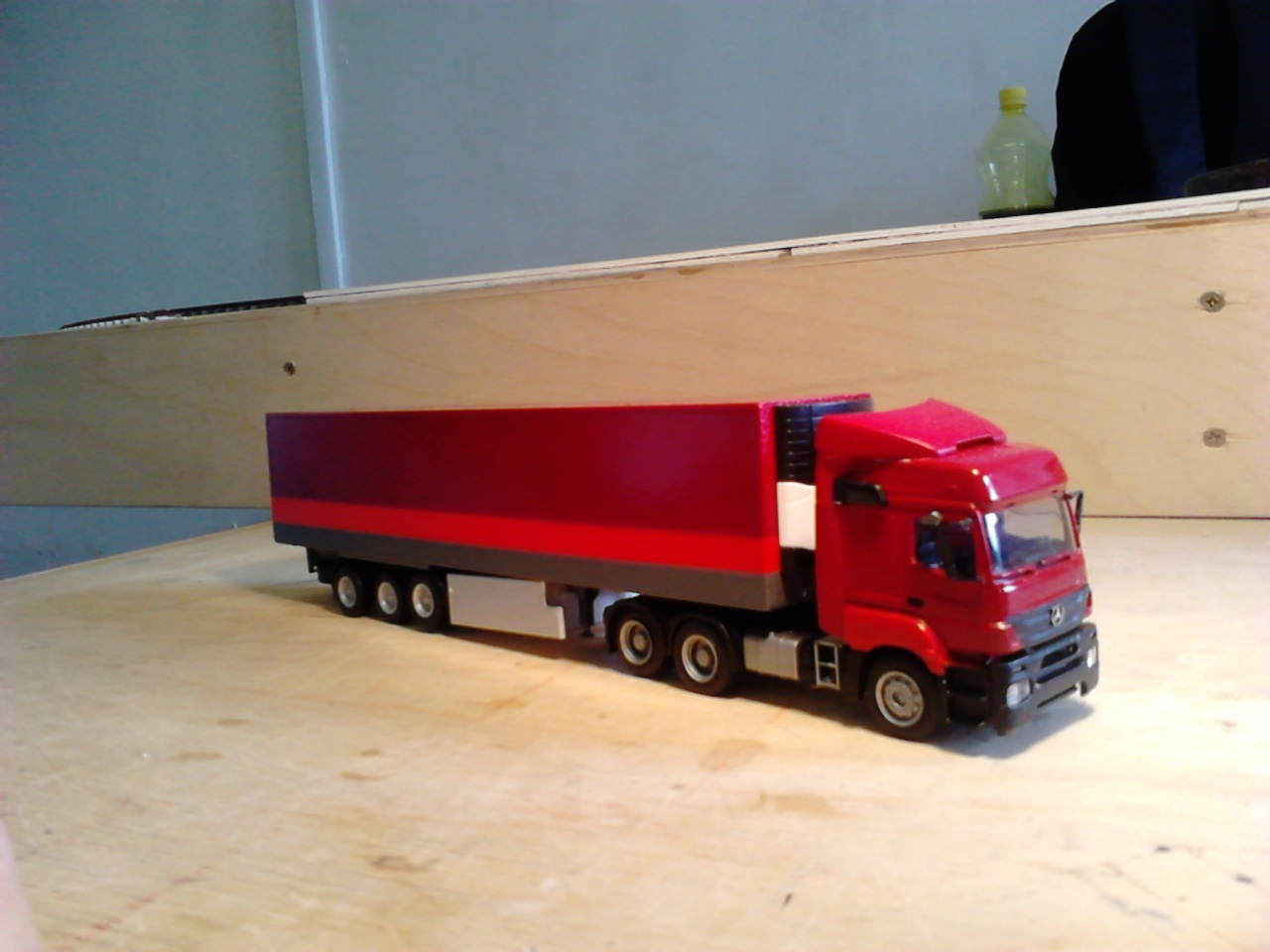

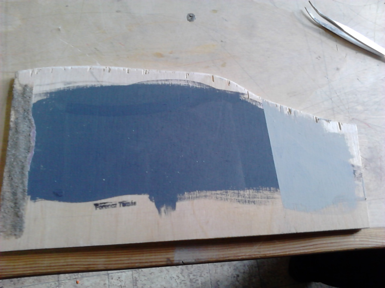

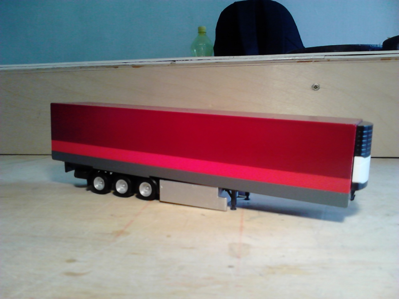

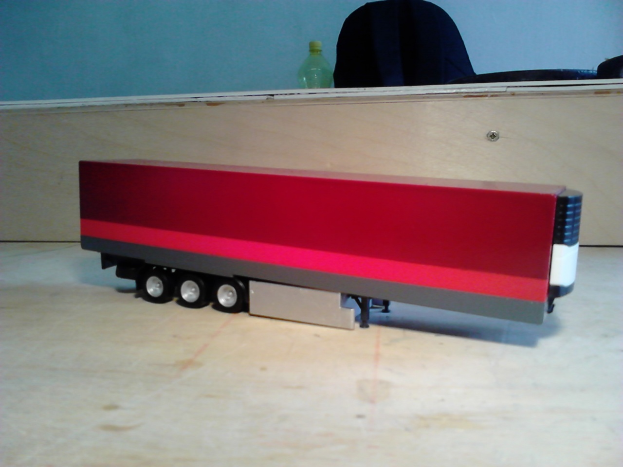

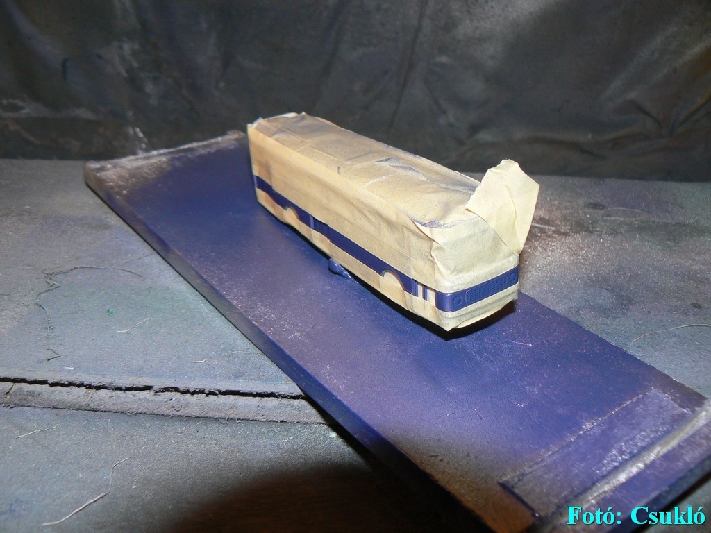

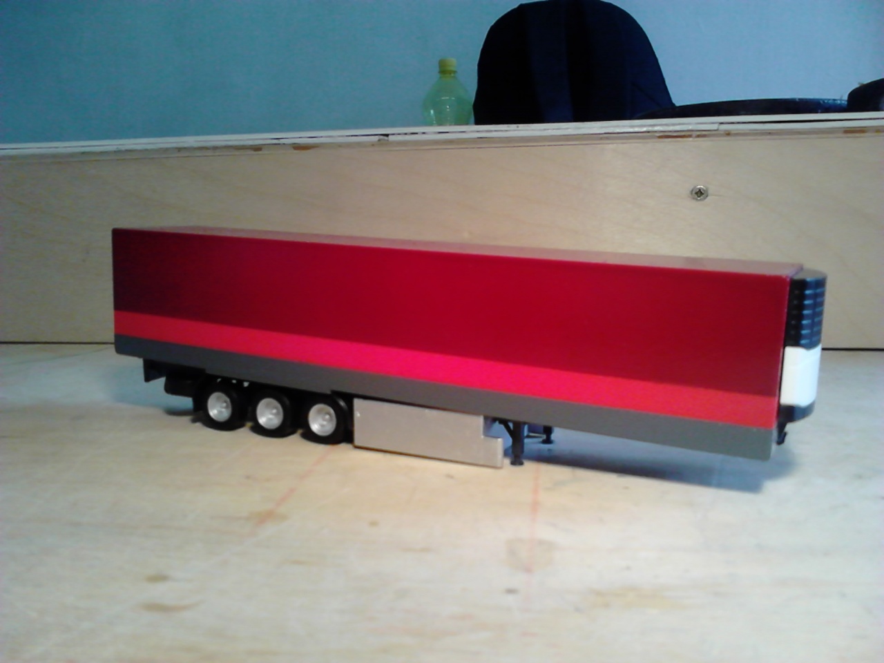

(#32381) Csukló válasza Csukló hozzászólására (#32370) Válasz • Ápr 20, 2014

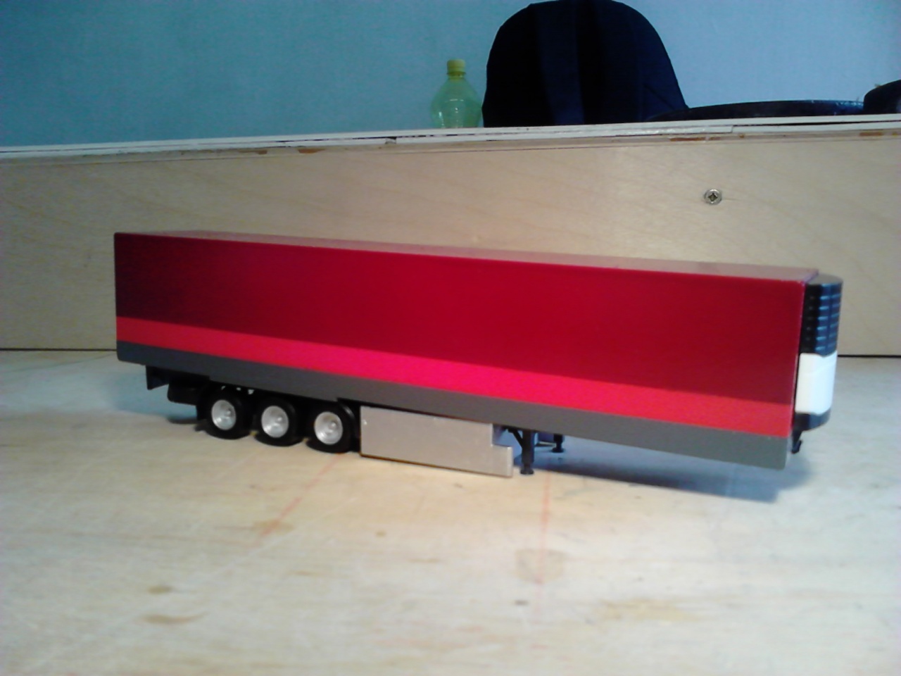

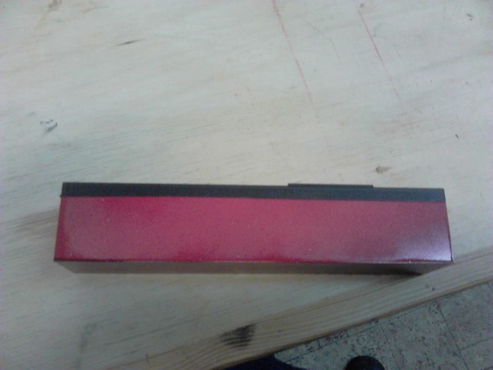

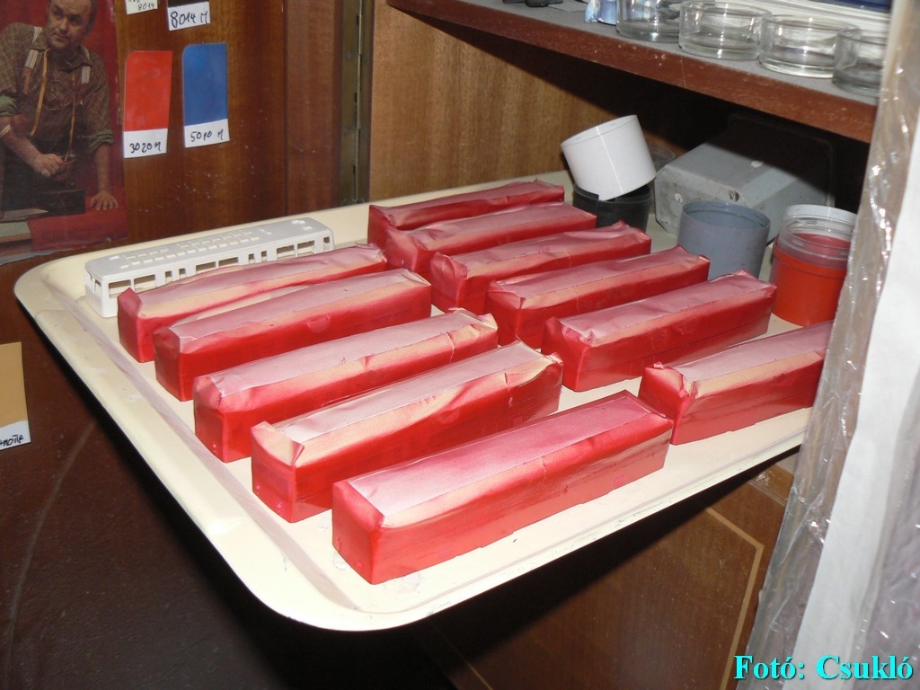

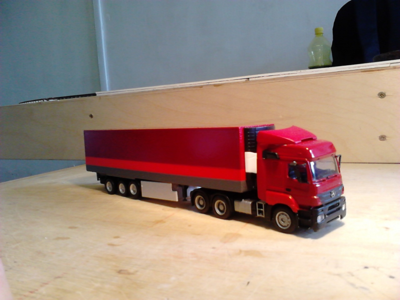

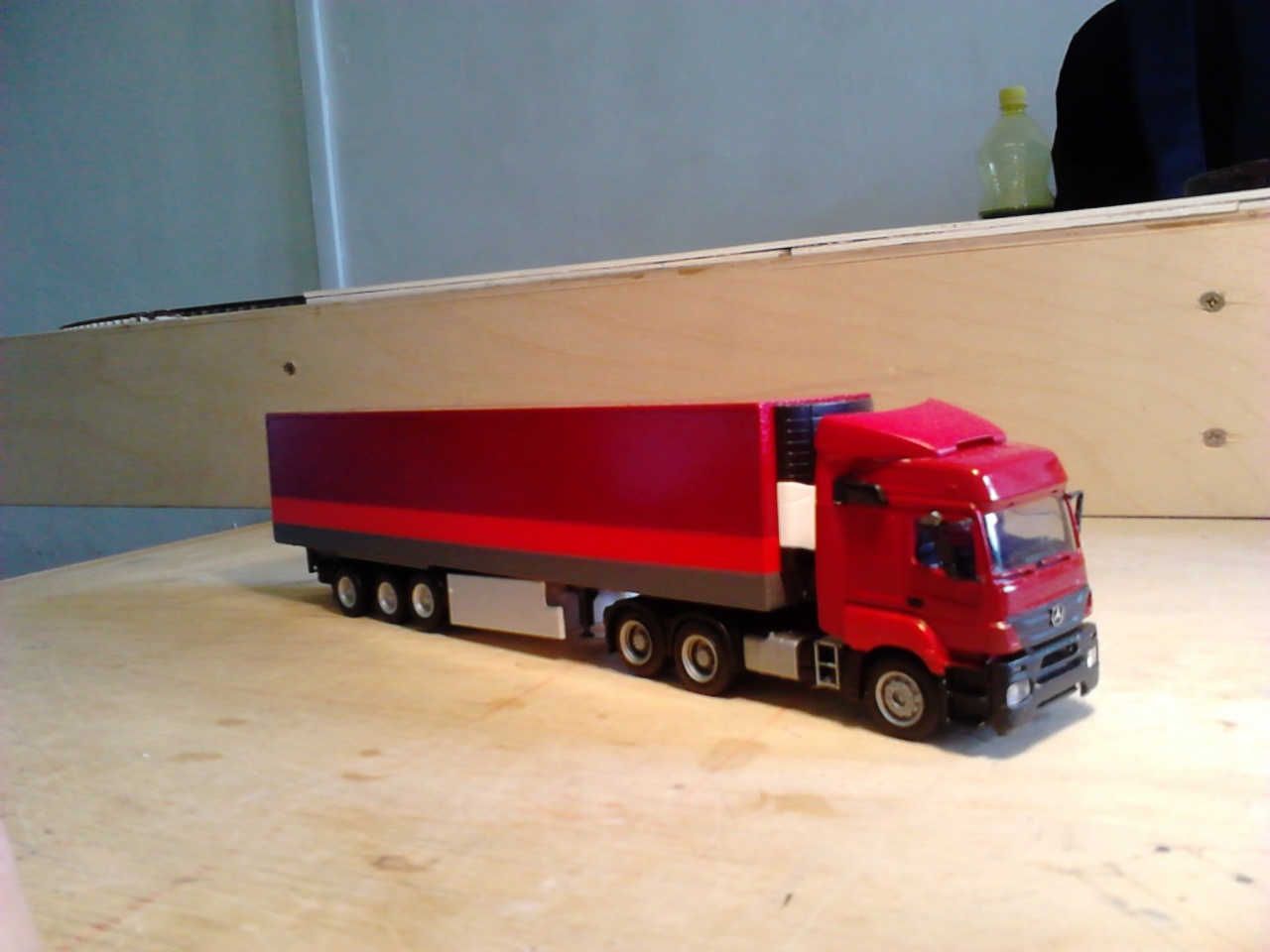

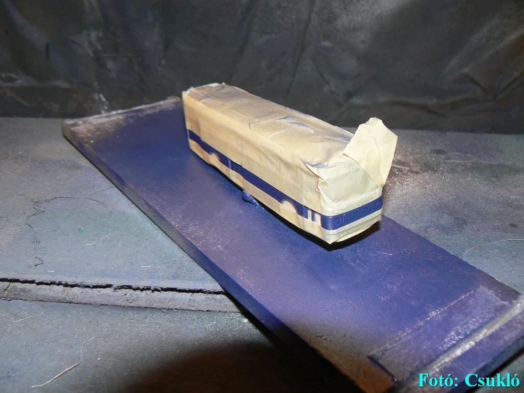

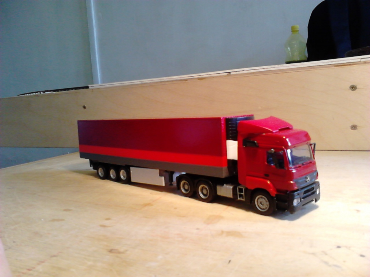

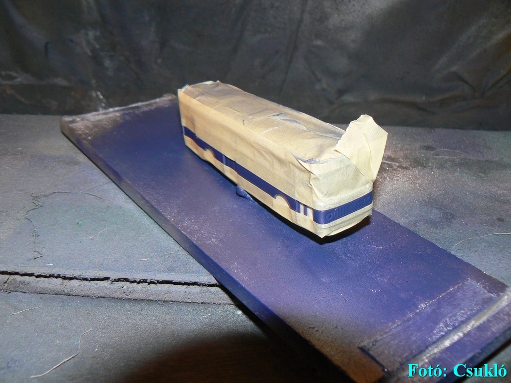

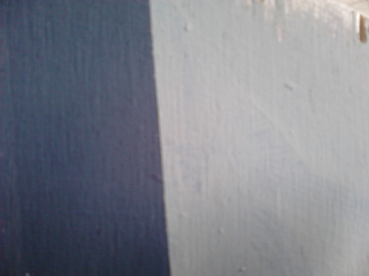

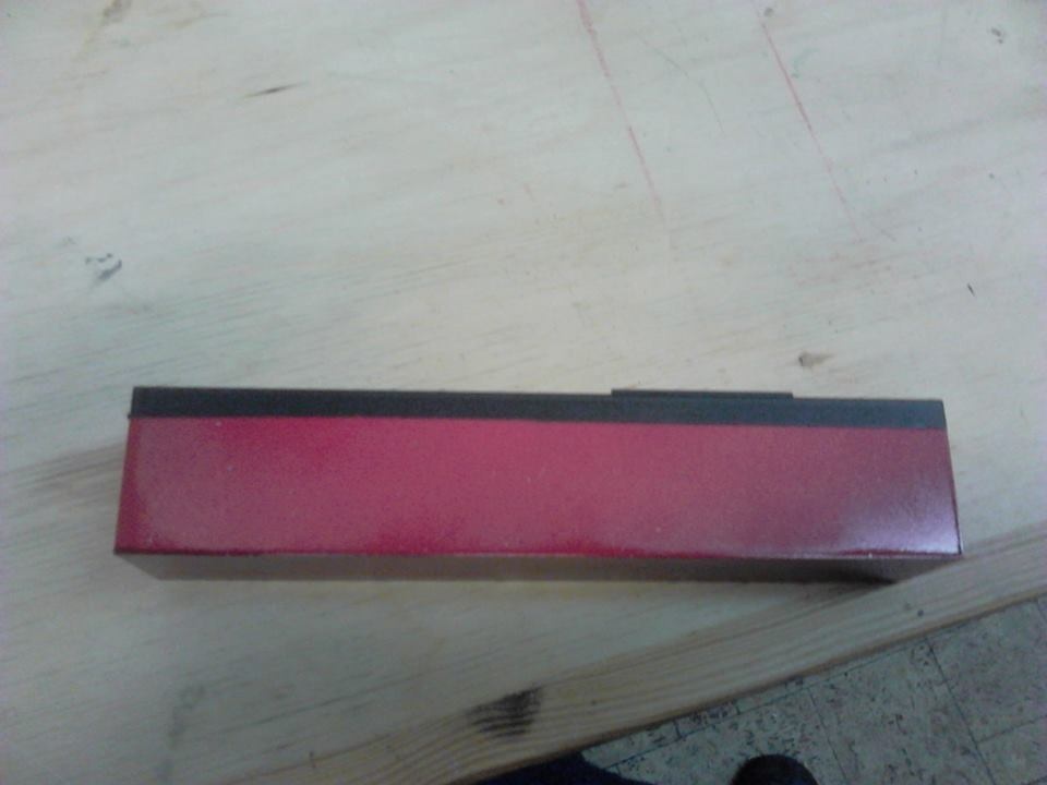

Sikerült a tesztelése a korábban emlegetett maszkoló szalagnak!
És elkészült a RAILJET "festésű" kamionom.
Azt, hogy egyszer kap e feliratot csak a pénztálcám szabja meg!

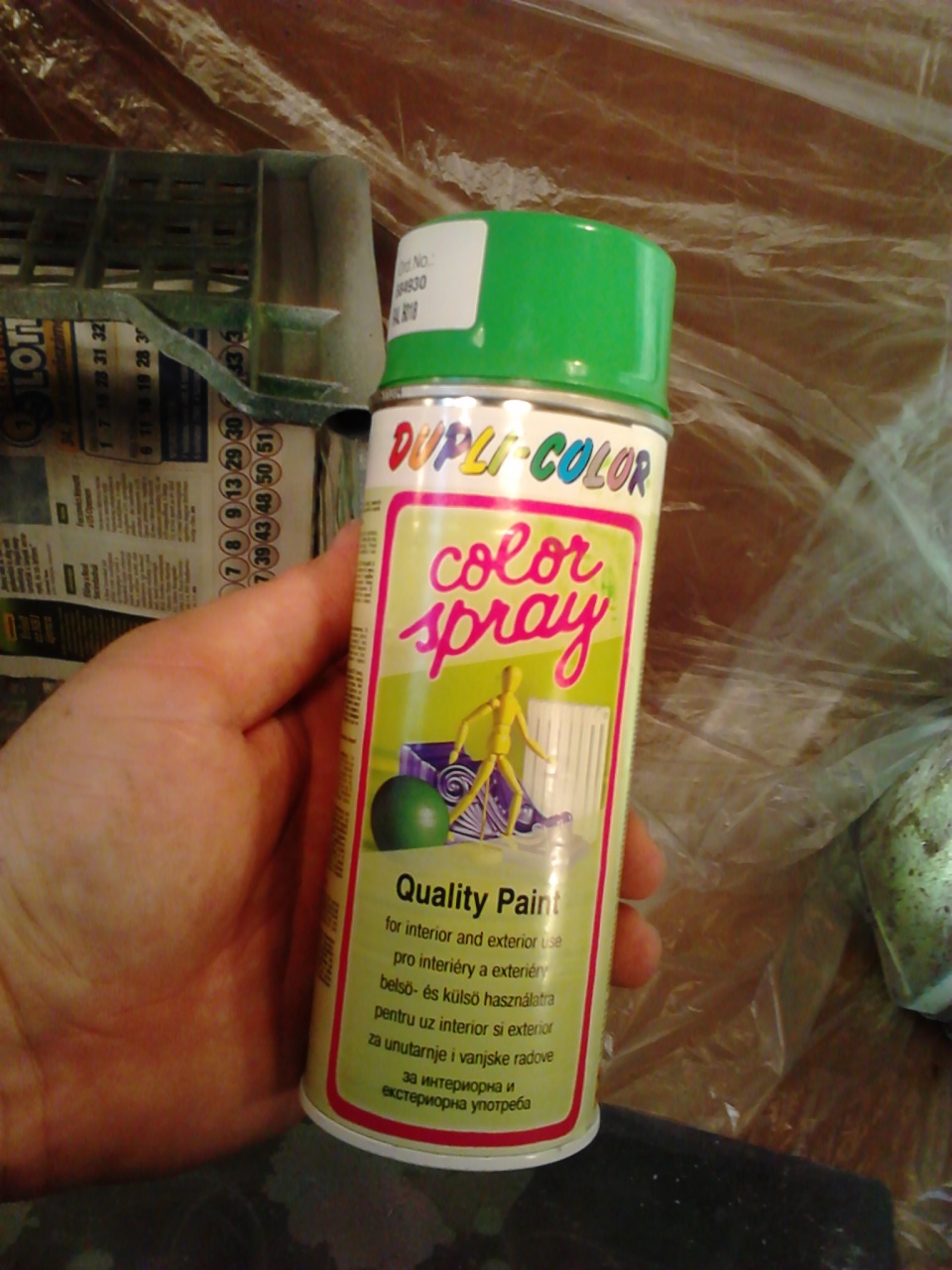

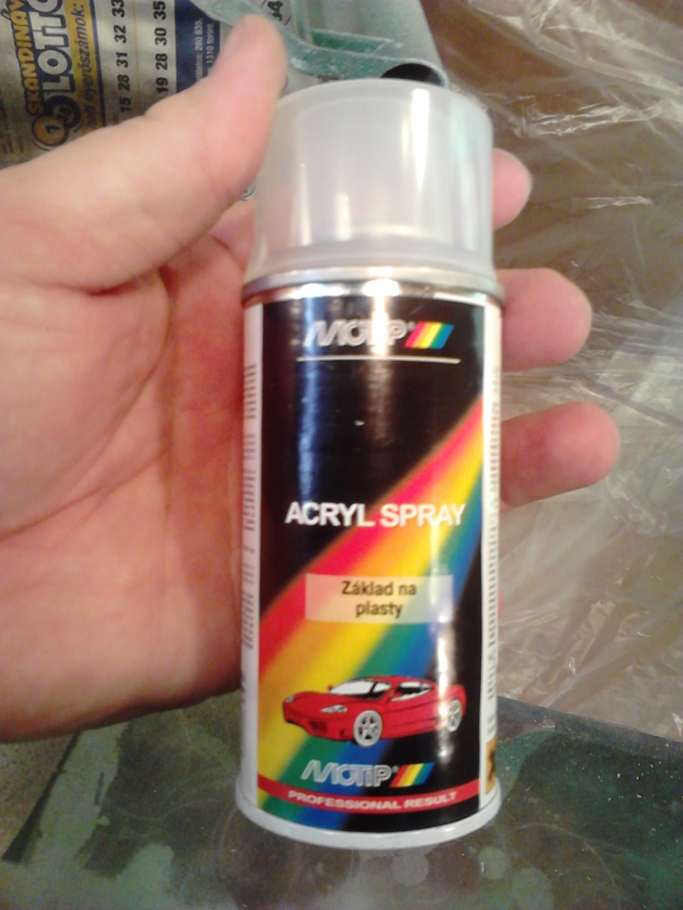

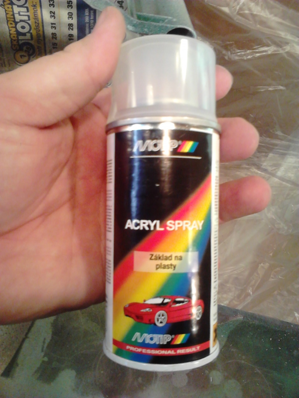

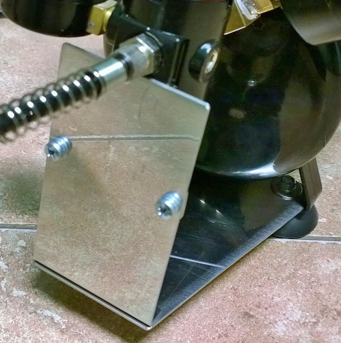

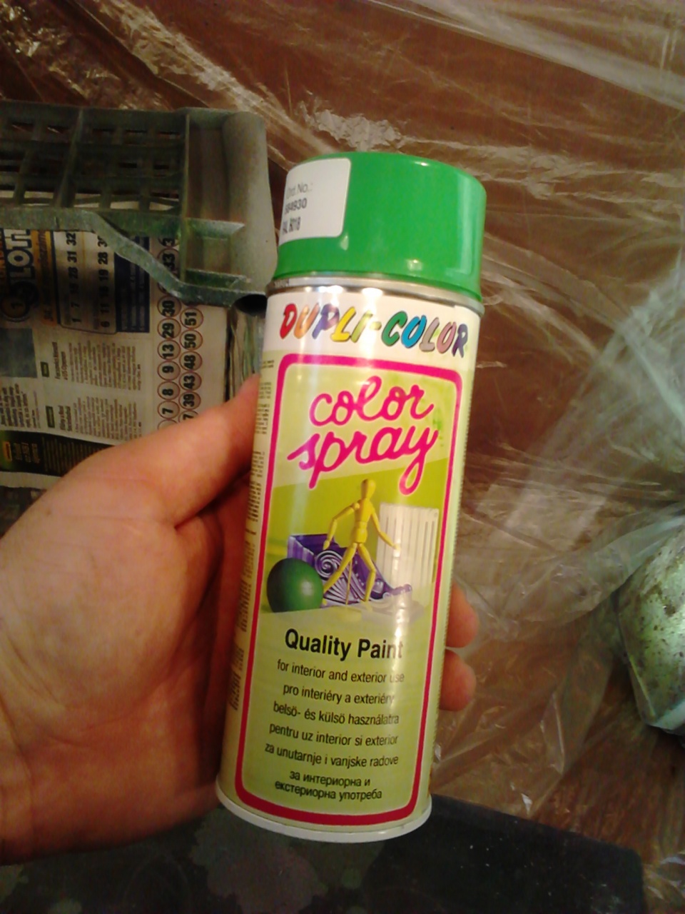

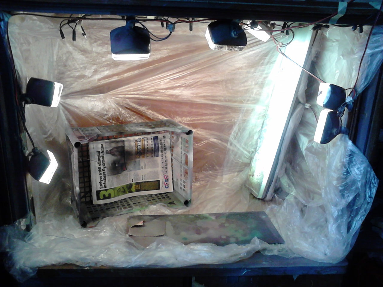

(#32382) Csukló hozzászólása Válasz • Ápr 20, 2014

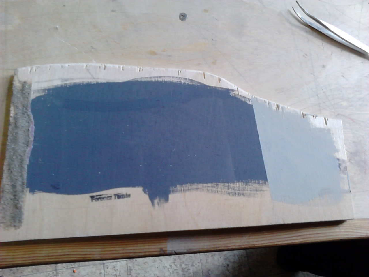

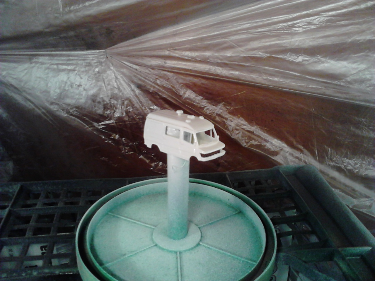

Valaki korábban kérdezte az alapozót és a festéket:

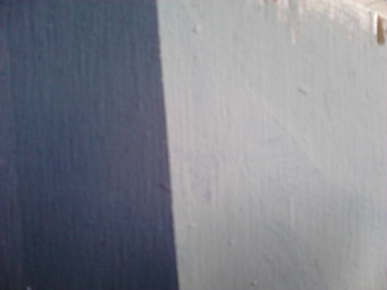

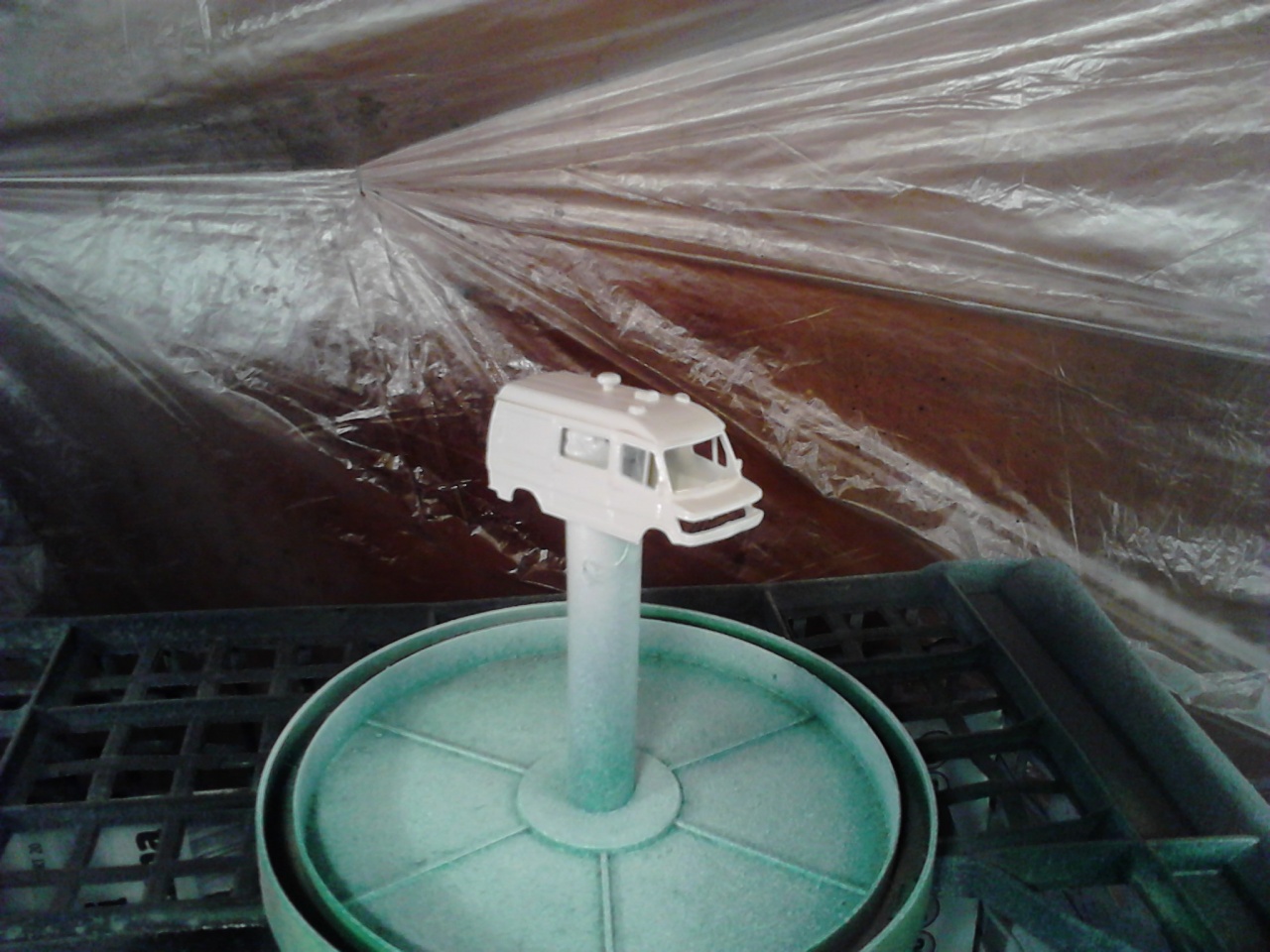

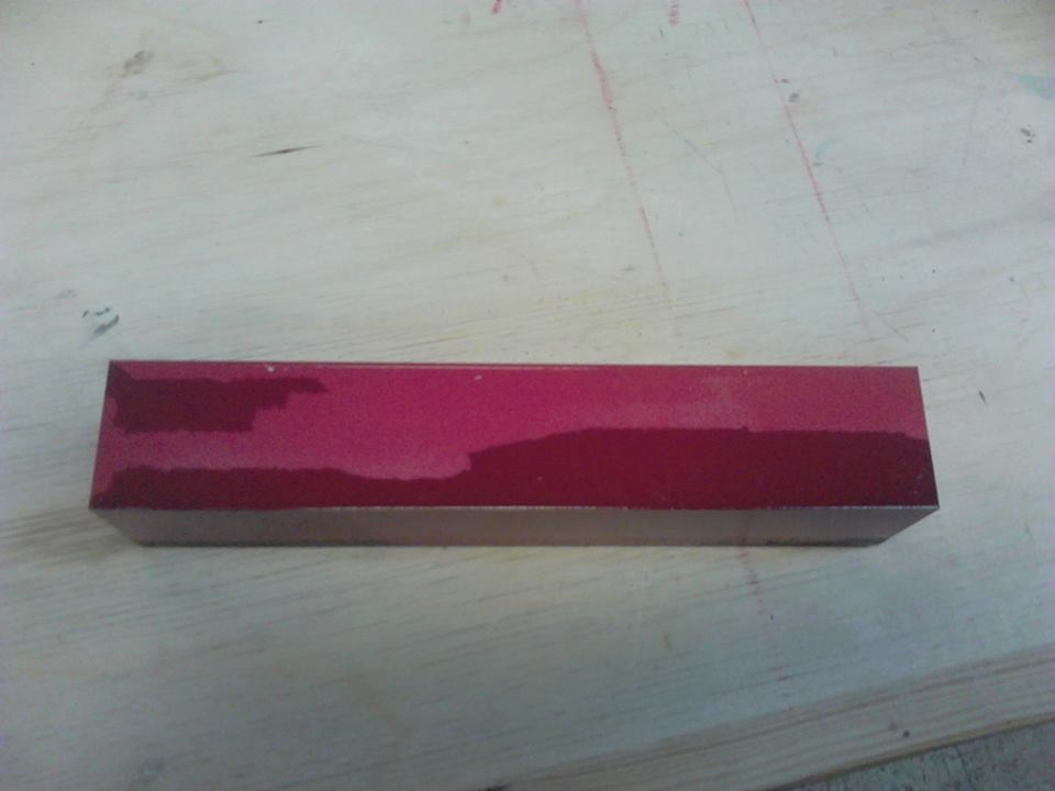

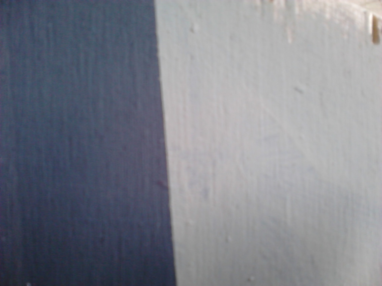

(#32384) Csukló válasza Csukló hozzászólására (#32297) Válasz • Ápr 20, 2014
Kipróbálás után, teljesen meg vagyok elégedve vele, mert szép határozott a széle és nem ázott át a "legdurvább" nedvességre sem!
(#32388) jumo31 válasza Csukló hozzászólására (#32381) Válasz • Ápr 20, 2014
Szia Csukló!
Hát ez elég pöpec!
A kamion anyaga mi volt? Fém vagy műanyag?
(#32389) jumo31 válasza Csukló hozzászólására (#32382) Válasz • Ápr 20, 2014
Hát én voltam...
Köszi szépen a képeket, de hadd kérdezzek rá, hogy az akrillal alapozol?
(#32399) Csukló válasza jumo31 hozzászólására (#32388) Válasz • Ápr 21, 2014
HERPA kamion tehát műanyag!
(#32400) Csukló válasza jumo31 hozzászólására (#32389) Válasz • Ápr 21, 2014
Igen a festék boltban ezt adták, mint alapozót.....
Igaz be is vált...
A kis mentő viszont szintén műanyag de az nem kapott alapozást!

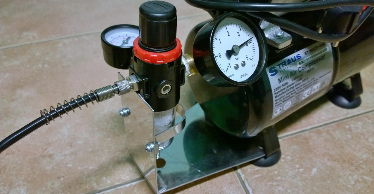

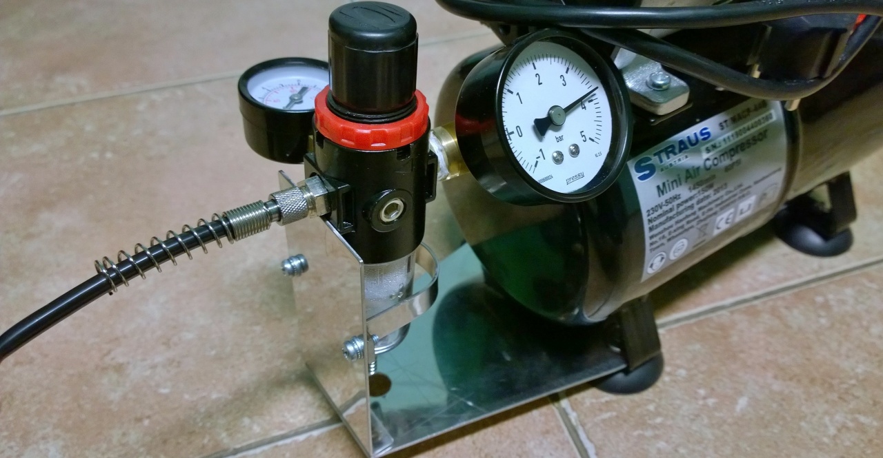

De az ötlet nem rossz,egy nagy 220 bar-os sürített levegős palack már elég sokáig húzhatja.
Csöndesebb mint egy kompresszor,de sajnos az sem valami olcsó.10-15 a palack + 5-10 környékén a reduktor hozzá,és még töltetni is kell.
Ennyiből kijön már egy olcsóbb minikompresszor is,viszont ez a legcsöndesebb módszer,biztos van aki használja.

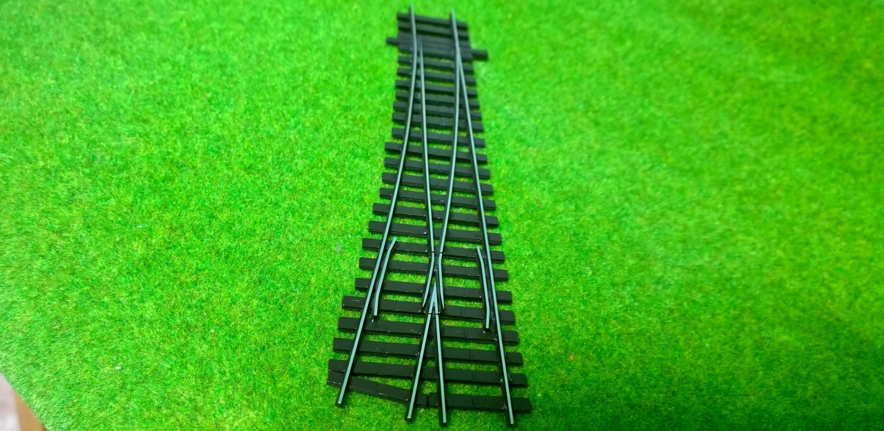

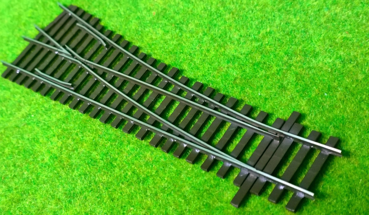

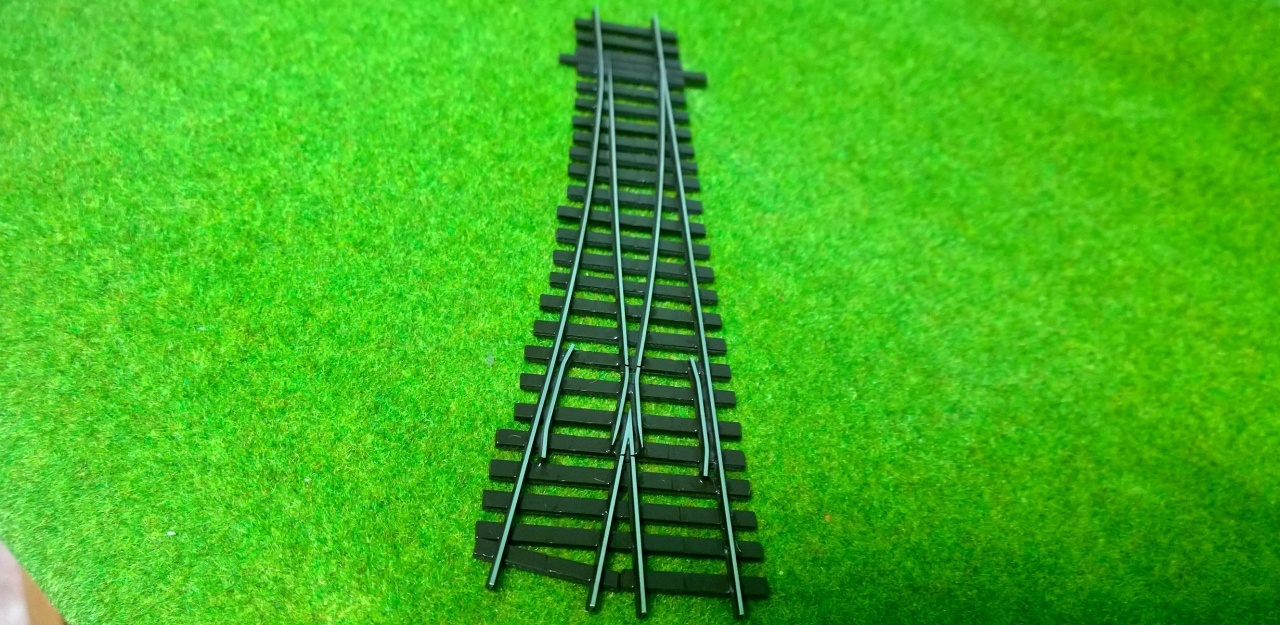

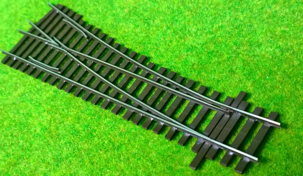

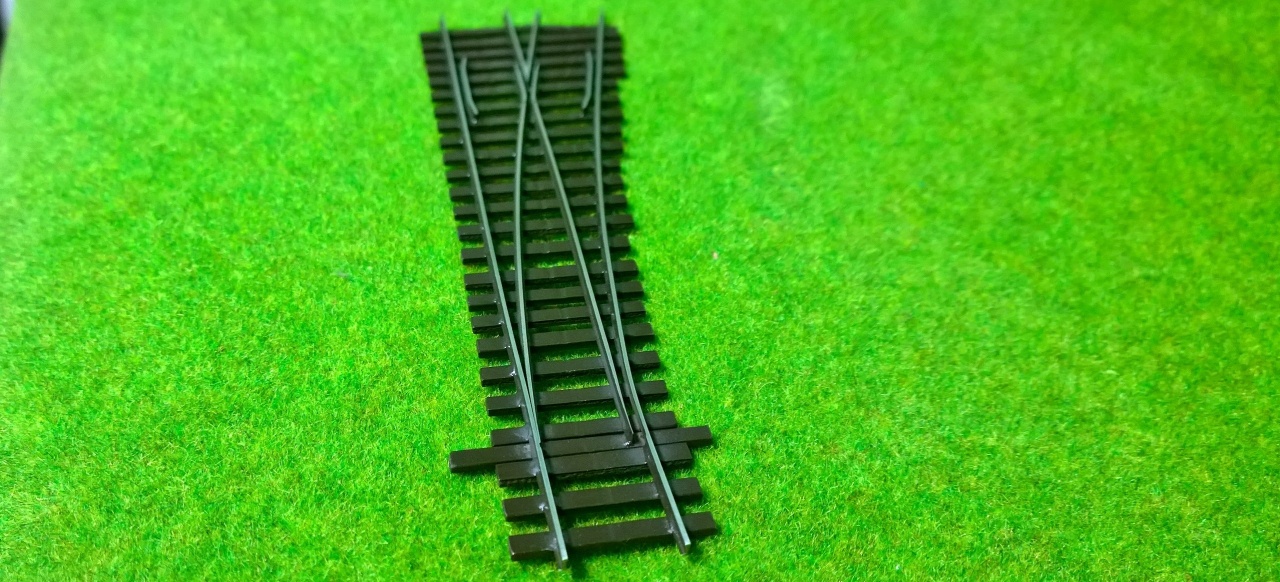

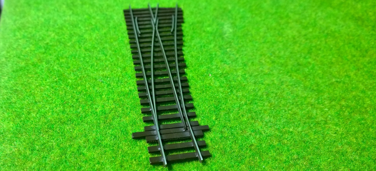

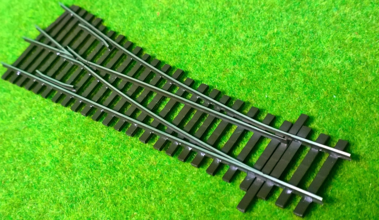

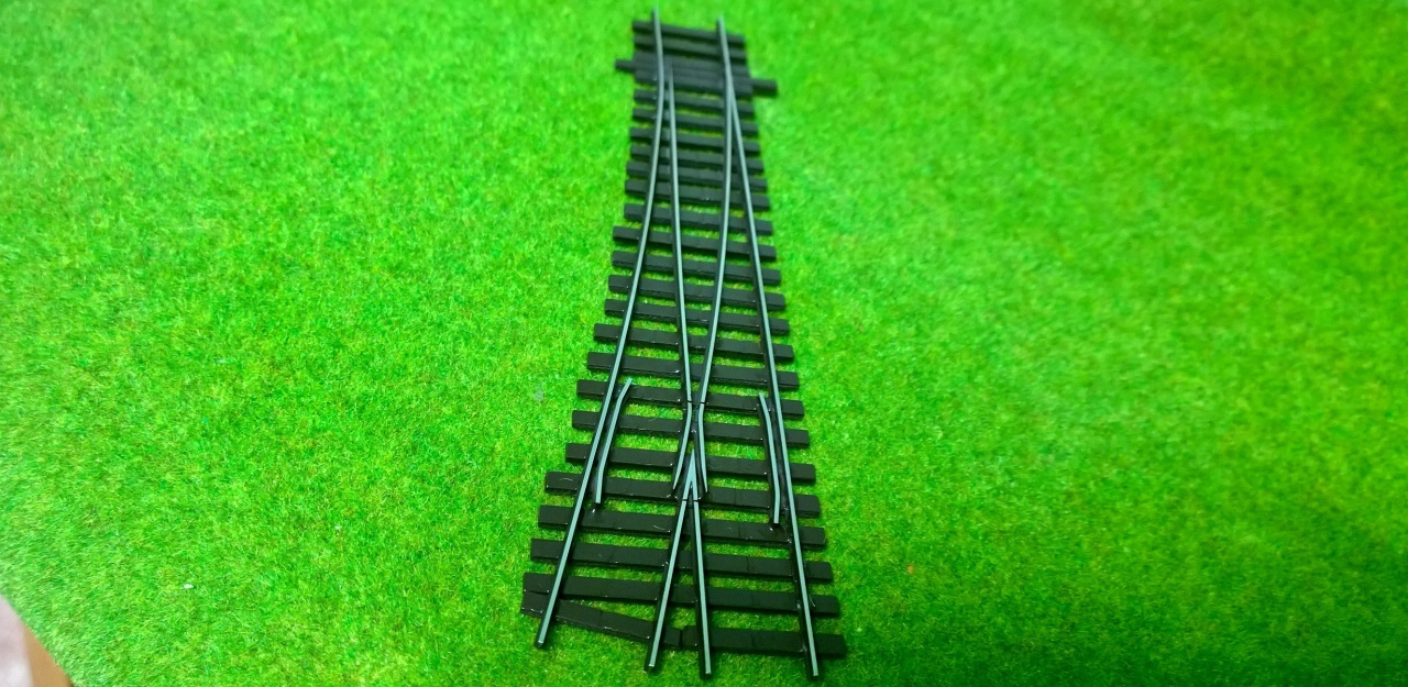

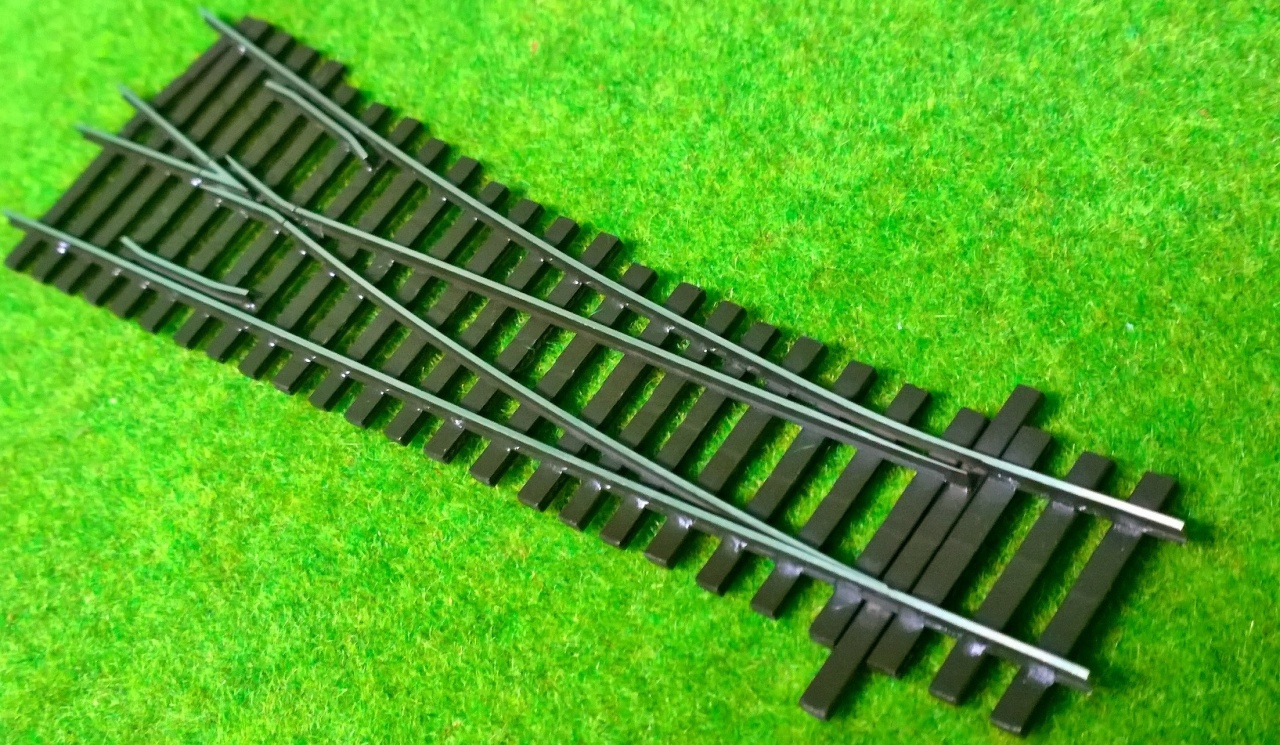

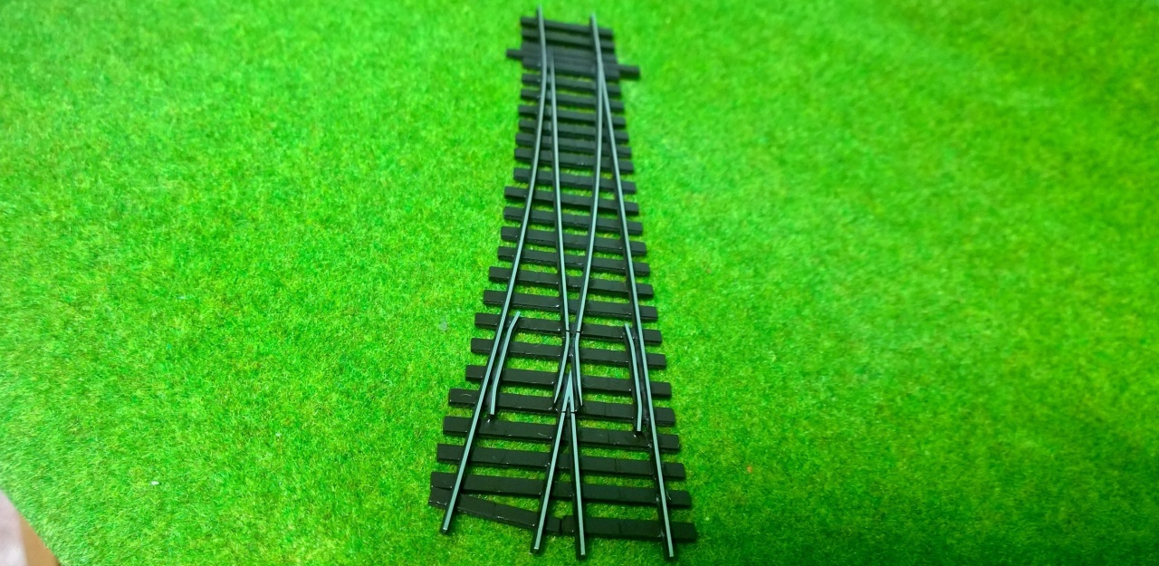

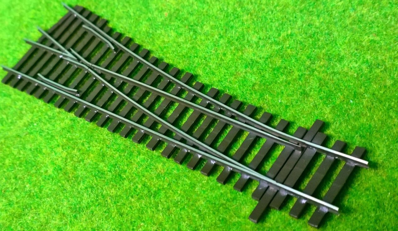

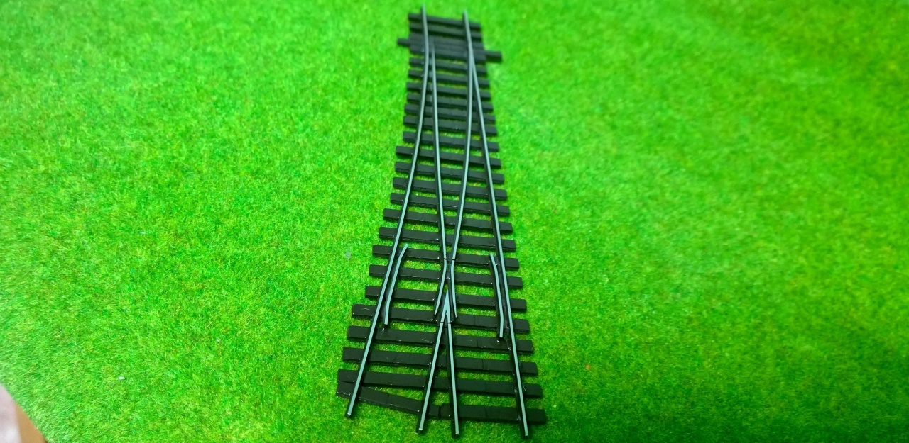

(#32433) Fordítókorongos hozzászólása Válasz • Ápr 21, 2014

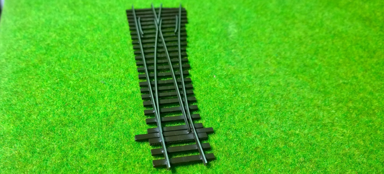

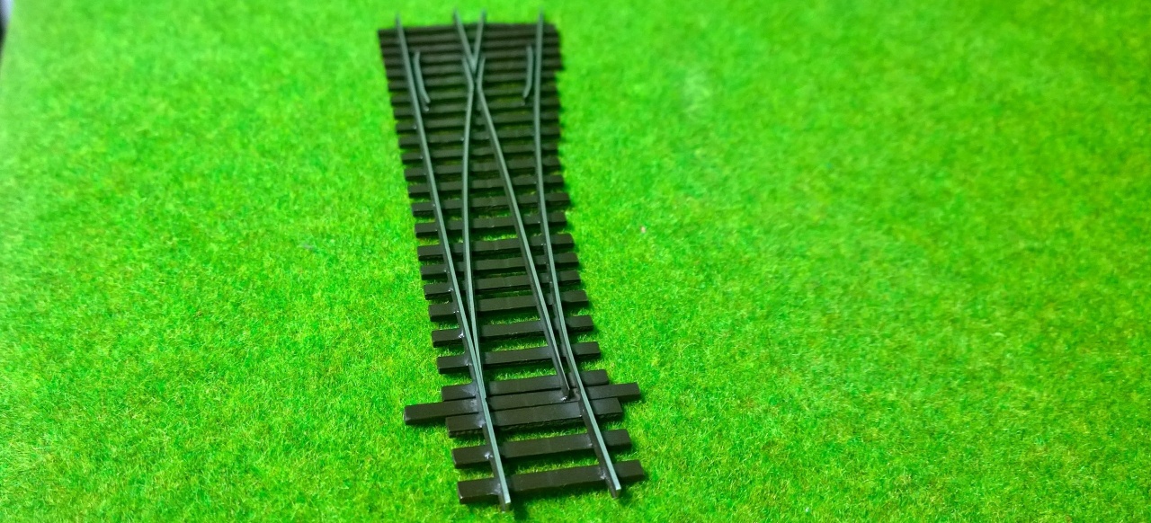

Lefújtam első Váltómat.
3 réteg kellett rá,hogy rendesen takarja a csillogós nyákot.
Ilyen lett,nézzétek:
(#32438) DZolTTán válasza Fordítókorongos hozzászólására (#32421) Válasz • Ápr 21, 2014
Nem tudom, mennyire elég. Csak próbáltam egyszer, de amúgy kompresszorral szoktam.
A lefújt váltódon nem ragadt oda a csúcssínek mozgó része az alattuk lévő talpfákhoz?
(#32446) Fordítókorongos válasza DZolTTán hozzászólására (#32438) Válasz • Ápr 21, 2014
Nem ragadt le a festéstől,de azért biztonságból oda kevesebbet próbáltam szórni.
Meglepően sokat kell rá fújni,hogy teljesen eltűnjön az alatta csillogó nyákok felülete.
A másik,hogy amikor a csúcssíneket leforrasztottam az állítórúdra,1 tizeddel hézagoltam,hogy ne dörzsölődjenek hozzá a többi talpfához.
Kicsit azért szorosabb lett,mint előtte volt,de ennyi még a legkisebb szervónak sem lehet kihívás.
Jó lett,inkább csak a színét találom még mindig egy kicsit világosnak.

Kipróbáltam a módszeredet és tök jól működött!
Még egyszer lehelet finoman ráködöltem egy hígat, ettől gyönyörű szépen bemattult,ahogy mondtad!
Kössz a trükköt!

(#32499) sunocske válasza Fordítókorongos hozzászólására (#32433) Válasz • Ápr 23, 2014
Elsőre sem lett rossz a színe (látnád, hogy néha milyen világos talpfákat kapunk a váltóba!), és külön tetszik, hogy felderengenek a szigetelő vágások: mintha régenvolt siklások mementója lenne
(#32542) Fordítókorongos válasza sunocske hozzászólására (#32499) Válasz • Ápr 23, 2014
Szia sunocske !
„felderengenek a szigetelő vágások: mintha régenvolt siklások mementója lenne ”
Elképzelhető.
Nekem inkább annak a mementója,hogy durván megnyomtam a reszelőt,és nincs az a festék ami eltakarná.
Rólad a Bardotkák jutnak eszembe,meg az hogy Bardotka helyett egy Kocúr húzta a vonatot egy hosszú hétvégi vonatos kirándulásotokon.(Majd szerzek egy CD-set)

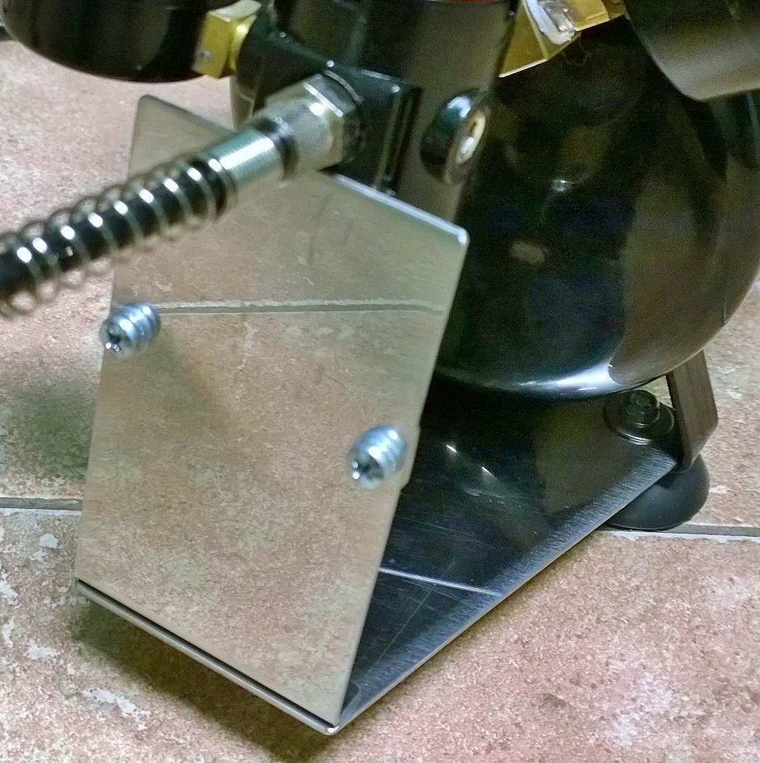

Visszatérve a festésre:

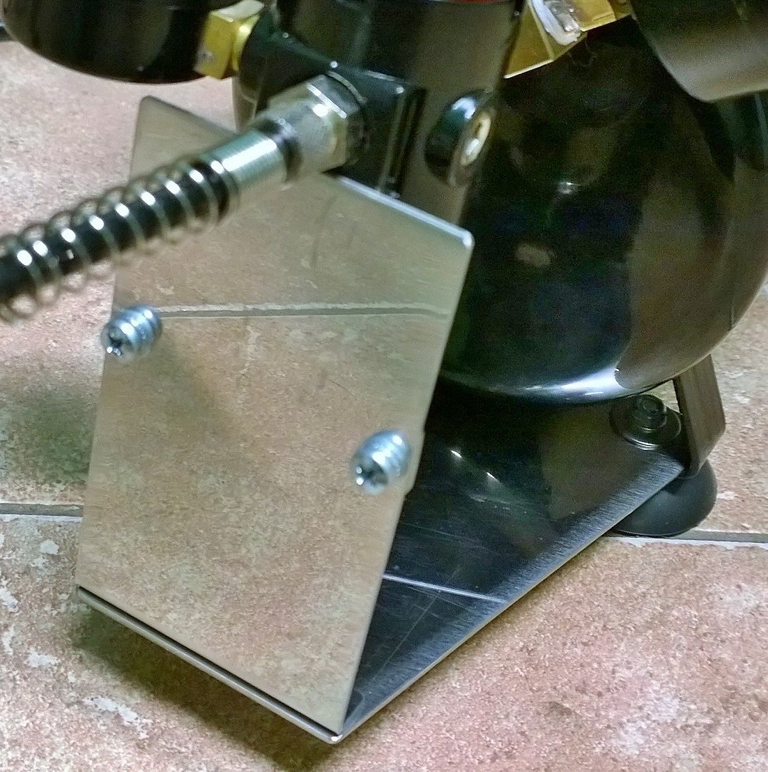

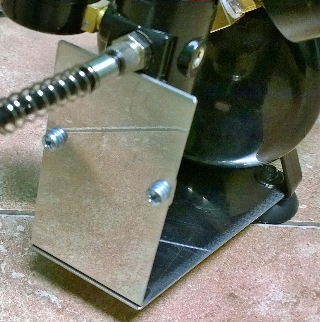

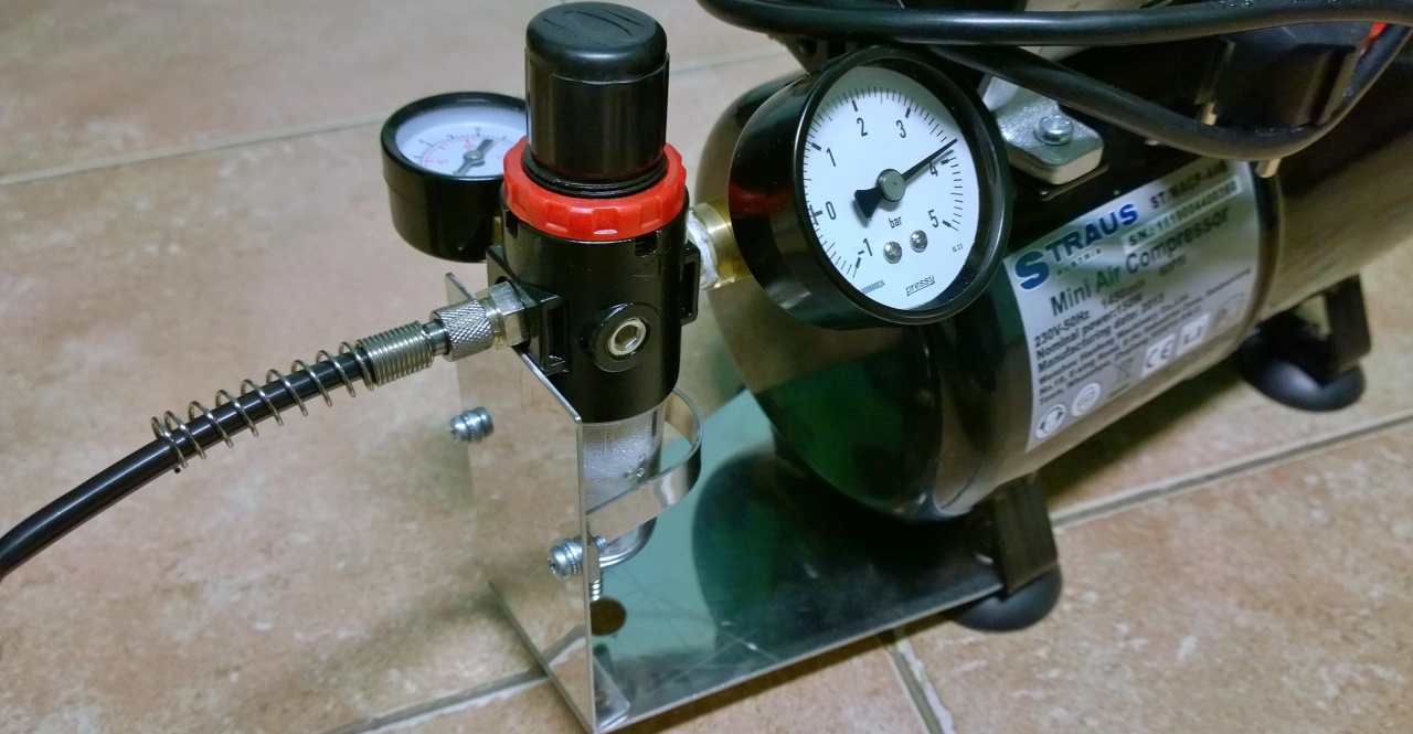

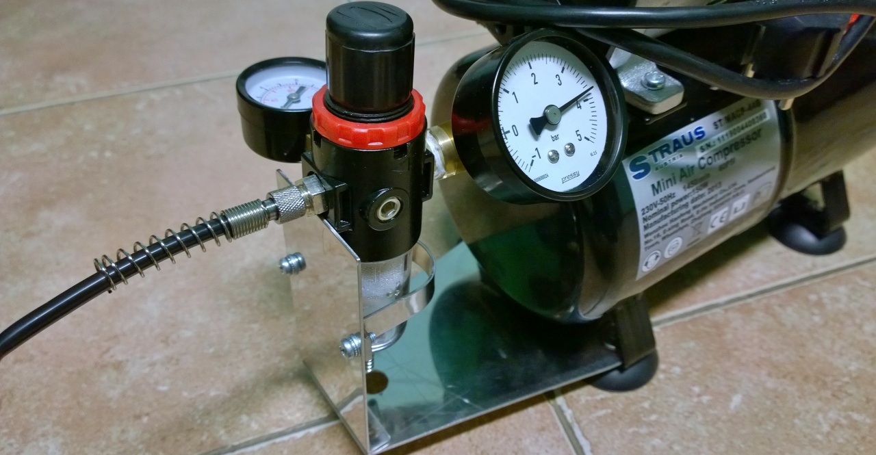

Tuningoltam egy keveset a minikompresszoron.
A páraleválasztó/reduktor egység nagyon kiállt a síkból.
Sérülékeny dolog,és folyton odakoccintottam valahová.
Csináltam egy páncélt neki,nehogy egyszer összetörjön a kiálló páragyűjtő edénye.
Így oldottam meg:
(#32543) Csukló válasza Fordítókorongos hozzászólására (#32542) Válasz • Ápr 24, 2014
Aranyos, kis kompresszor, hol és mibe kerül??
