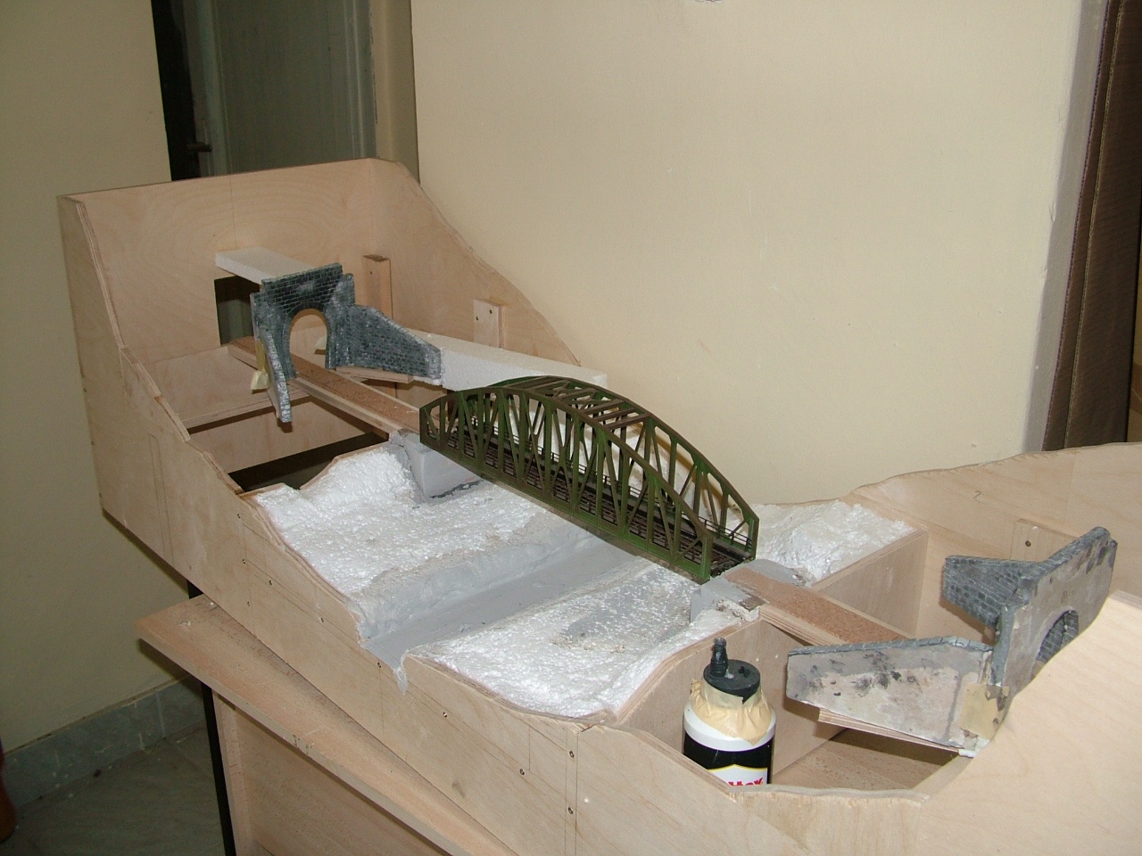

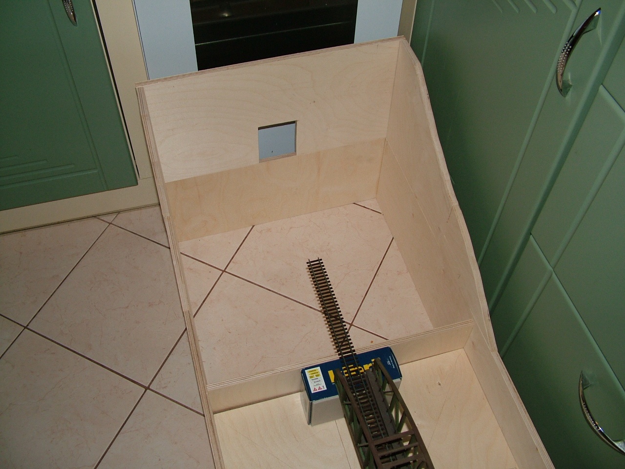

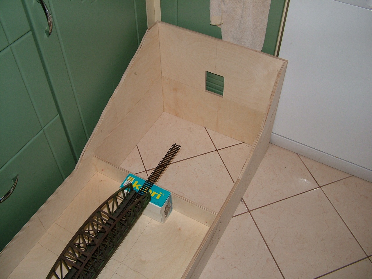

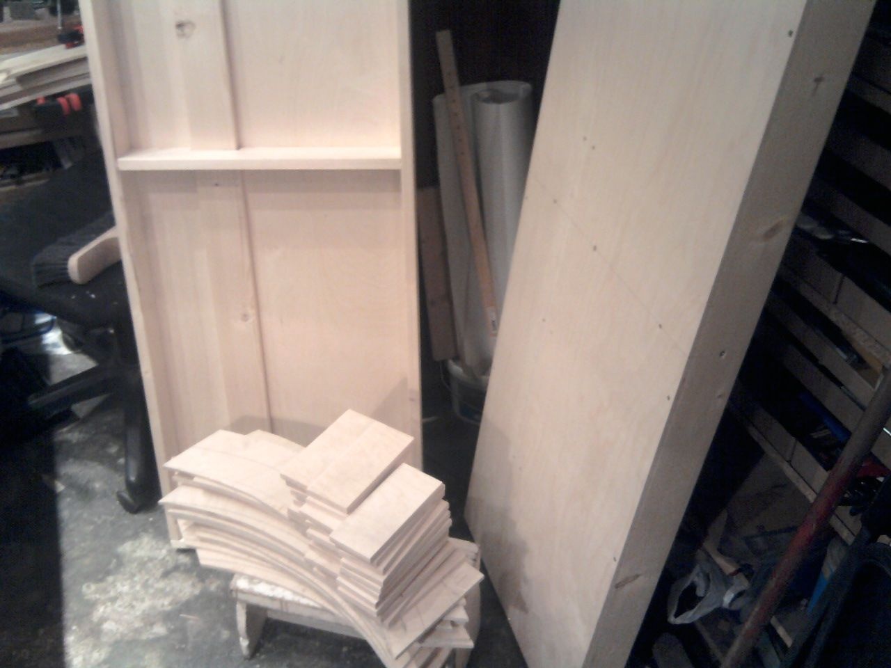

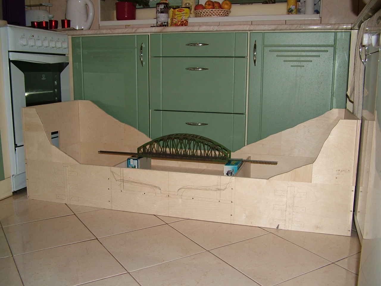

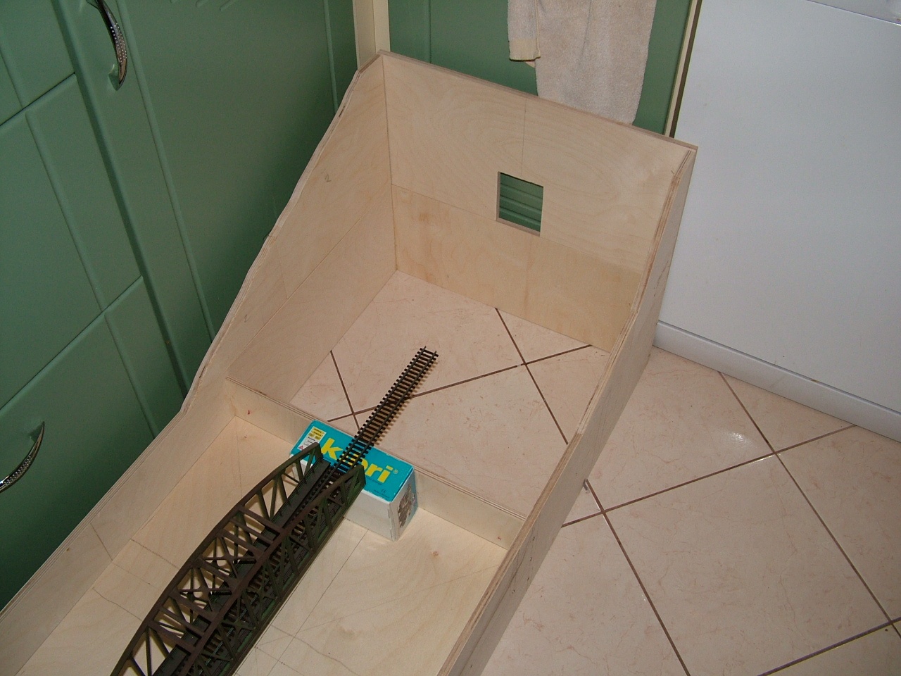

(#21333) SzerNoh hozzászólása Válasz • Aug 20, 2013
Első 3 kép, az indulásról szól.
Vázról:
12 mm-es Rétegelt lemez (nyír)
Méretei:
50 cm*150 cm*20 cm
Hegymagassága +25 cm
(#21334) TTomi hozzászólása Válasz • Aug 20, 2013
Ez jó lesz! A nyomodban vagyok. Mikor érünk már oda?
(#21335) TTomi válasza SzerNoh hozzászólására (#21333) Válasz • Aug 20, 2013
Még egy kis bevezetőt írj hogy mi az elképzelés, képzeletbeli vonal lesz-e... Úgy olvastam több modult fogsz építeni.

(#21341) HOTotya válasza SzerNoh hozzászólására (#21333) Válasz • Aug 21, 2013
Szépek és jól fognak kinézni...de én a sarkokba tennék még egy "kockát" (4x4cm-s)merevítésnek (a biztonság kedvéért)
Nem kötekedés végett írom csak később nehogy szétjöjjön a ragasztás
(#21345) SzerNoh válasza HOTotya hozzászólására (#21341) Válasz • Aug 21, 2013
Szia HOTya!
Van bennük merevítés, már majdnem készen van az asztal... csak az elejétől fogok képeket feltölteni.
Új képek:
(#21352) HOTotya válasza SzerNoh hozzászólására (#21345) Válasz • Aug 21, 2013
Bocsesz nem tudtam.... Csak azért írtam,mert én nekem az alsó tárolót hasonlóan oldottam(utólag bütyköltem ) meg és bizony van súlya a fának és csavarodik a drága,ha nincs rendesen megerősítve.....Egyébként tényleg jól fog kinézni!! Gratula!!!

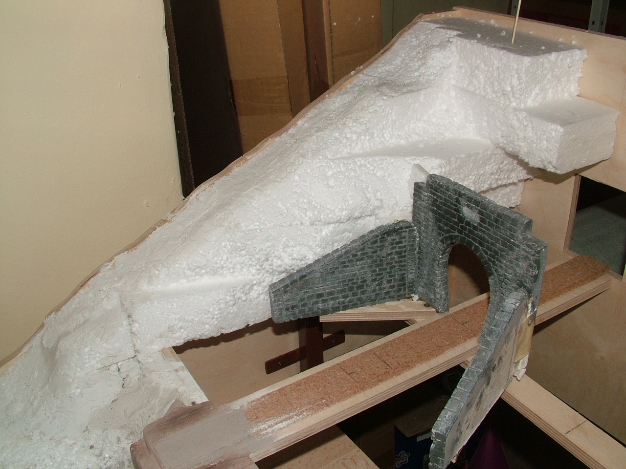

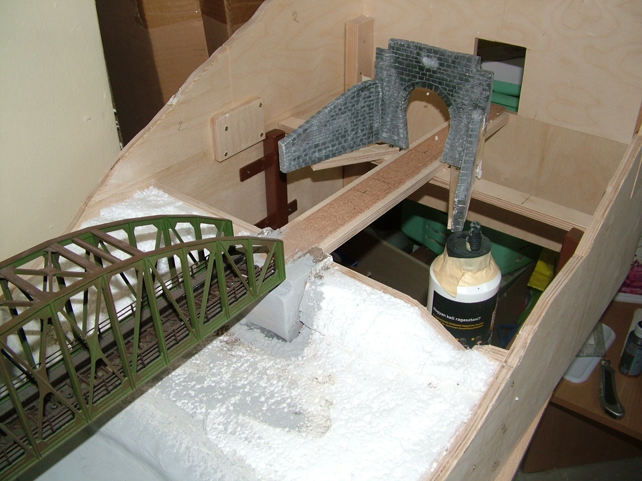

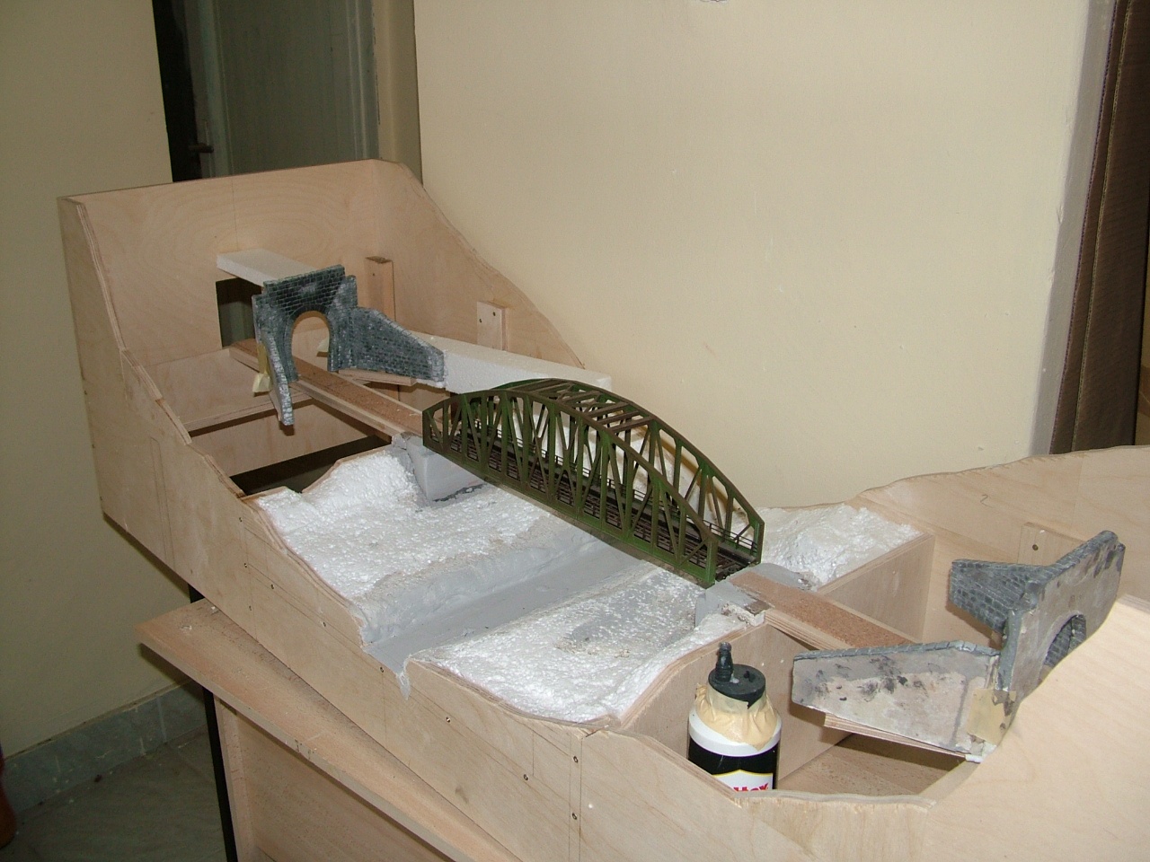

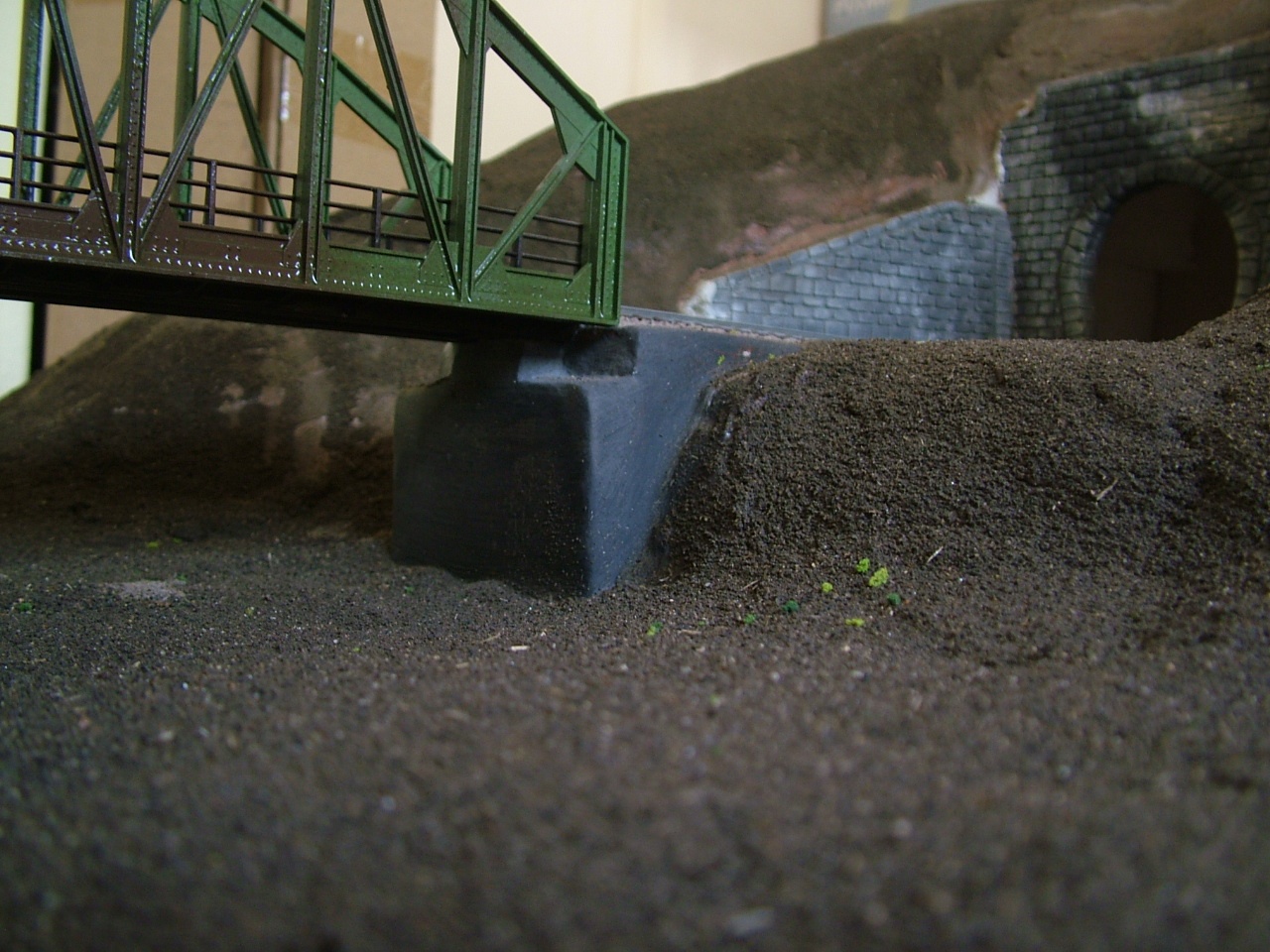

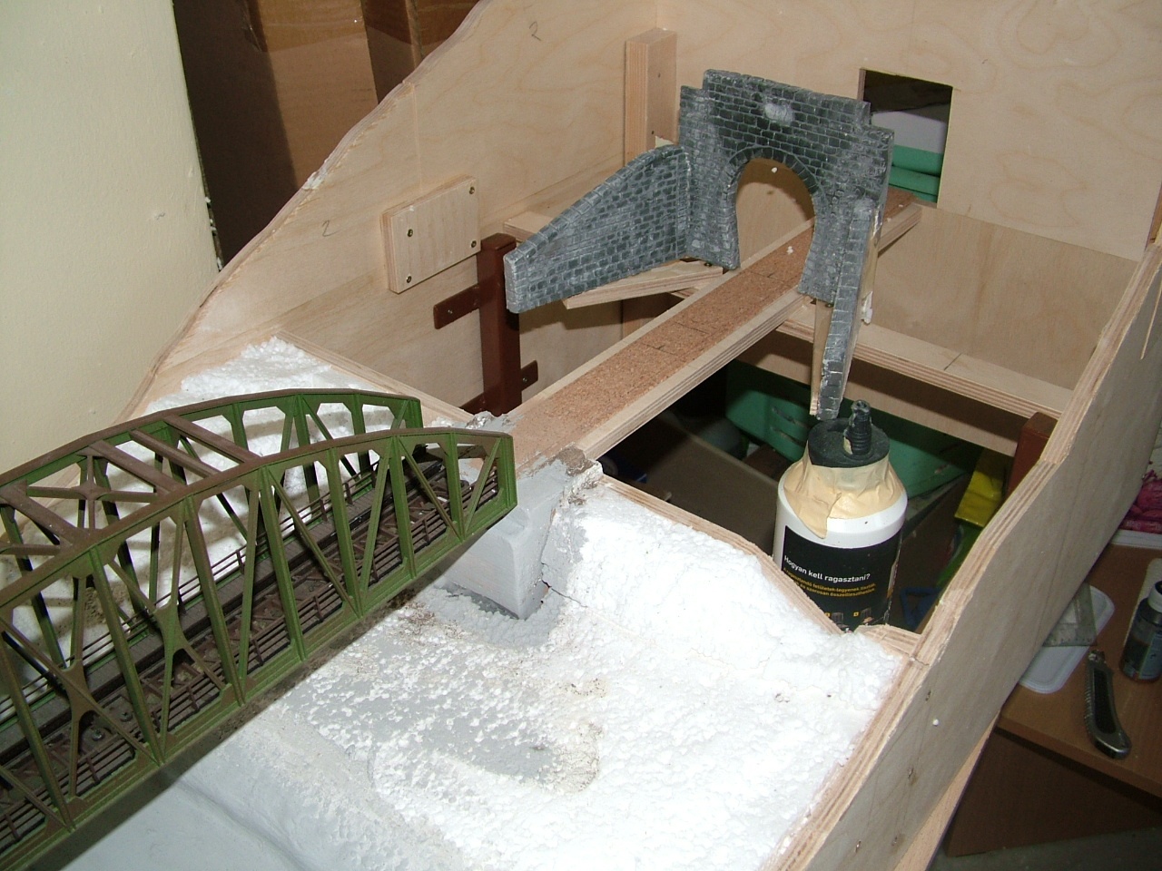

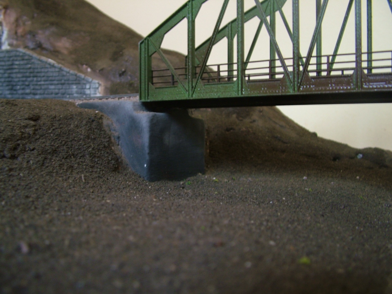

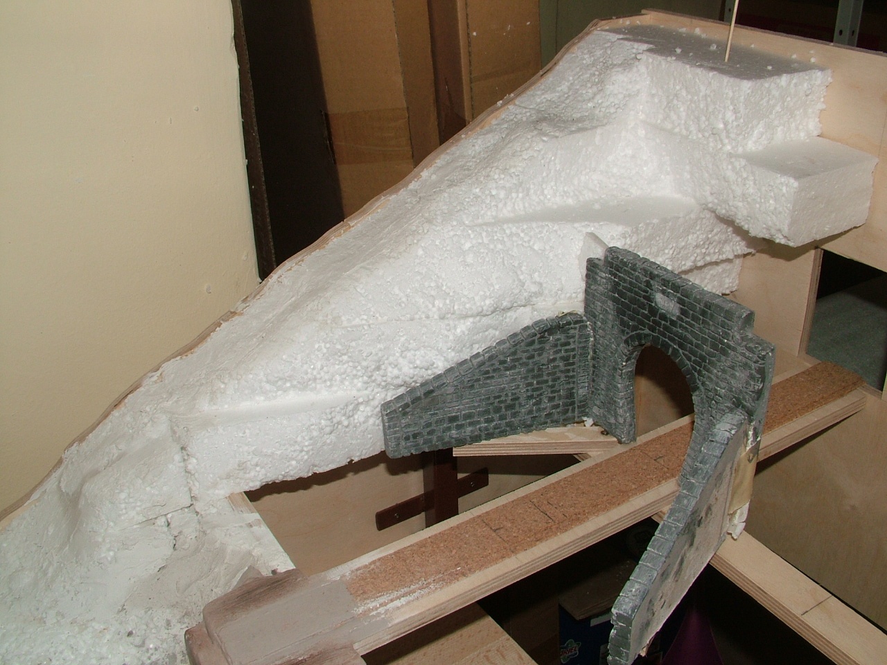

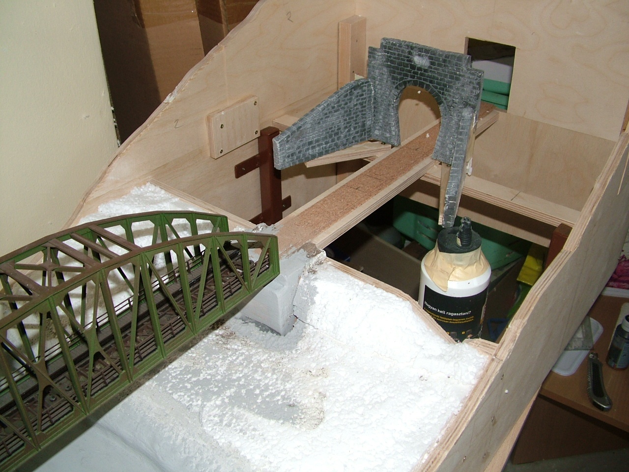

(#21387) SzerNoh hozzászólása Válasz • Aug 22, 2013
A mai képek:

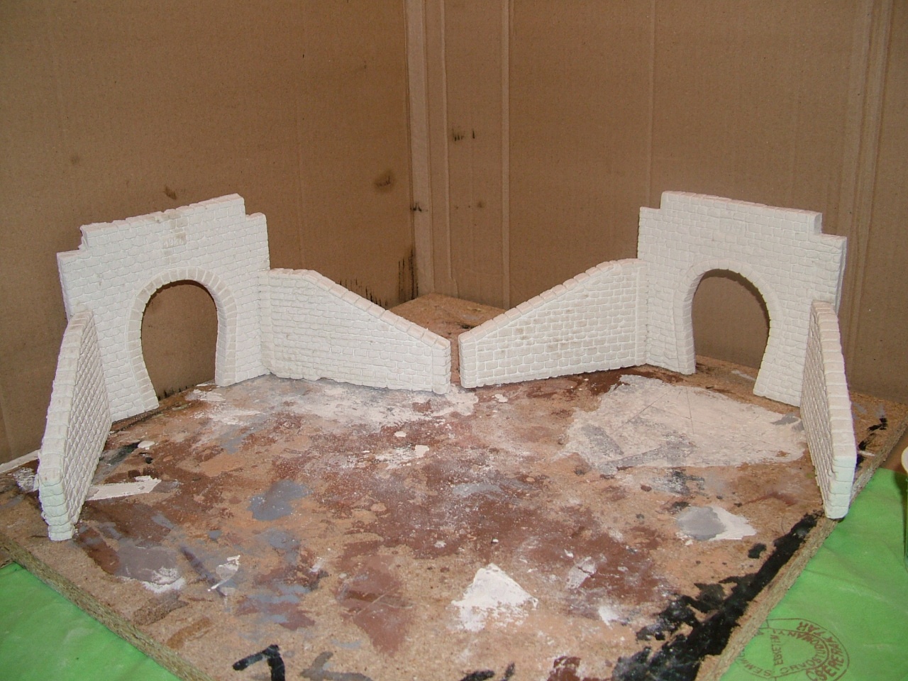

A hídfők úgy lettek kialakítva gipszkartonból, hogy majd később könnyen eltudjam helyezni a hídsarukat.
A domborzatot pedig úgy gondoltam, hogy hungarocellből formázom meg.
(#21392) TTomi válasza SzerNoh hozzászólására (#21345) Válasz • Aug 22, 2013
Tetszenek az egyedi gyártású alagútbejáróid, mert ugye azok!
(#21395) SzerNoh válasza TTomi hozzászólására (#21392) Válasz • Aug 22, 2013
Köszönöm, igen azok!
Azok is gipszkartonból készültek

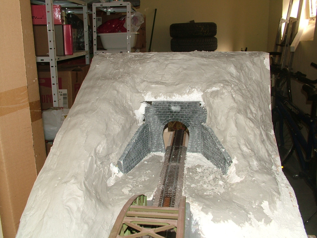

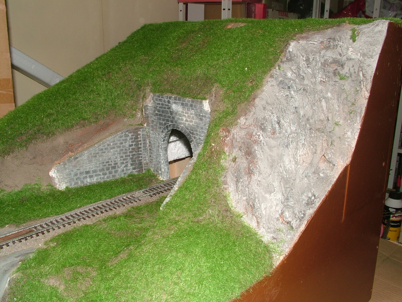

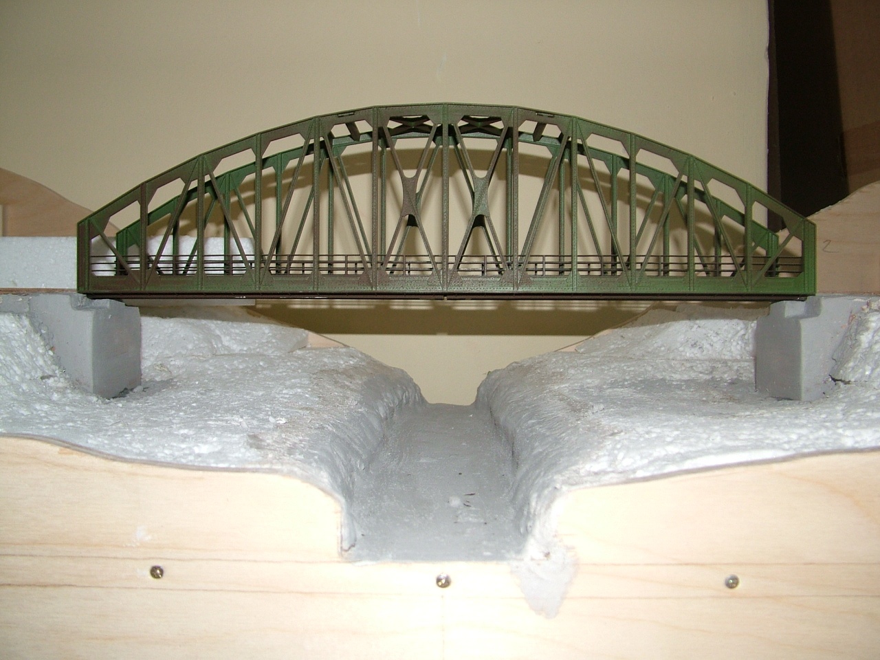

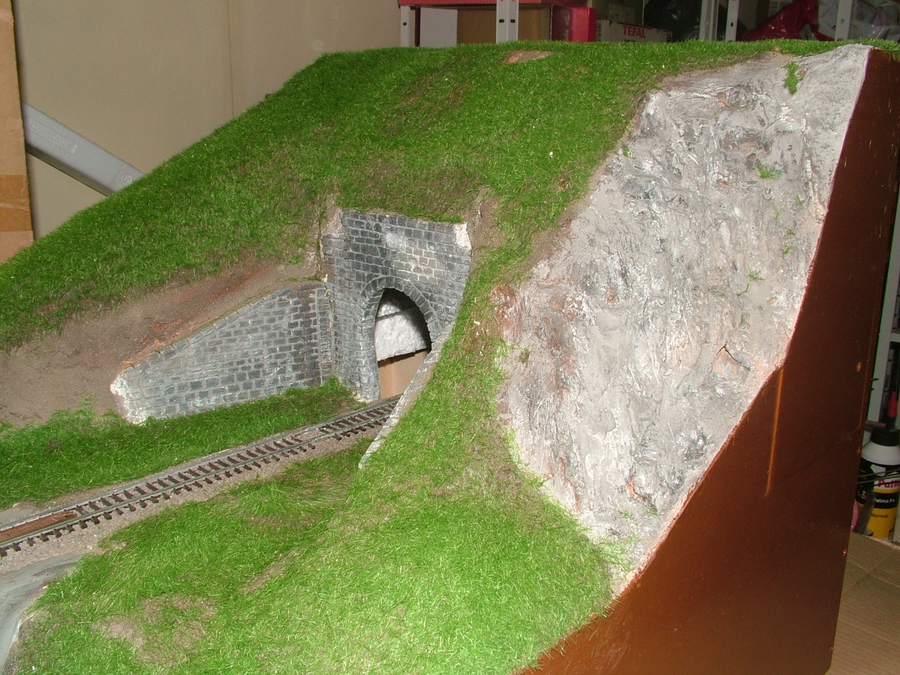

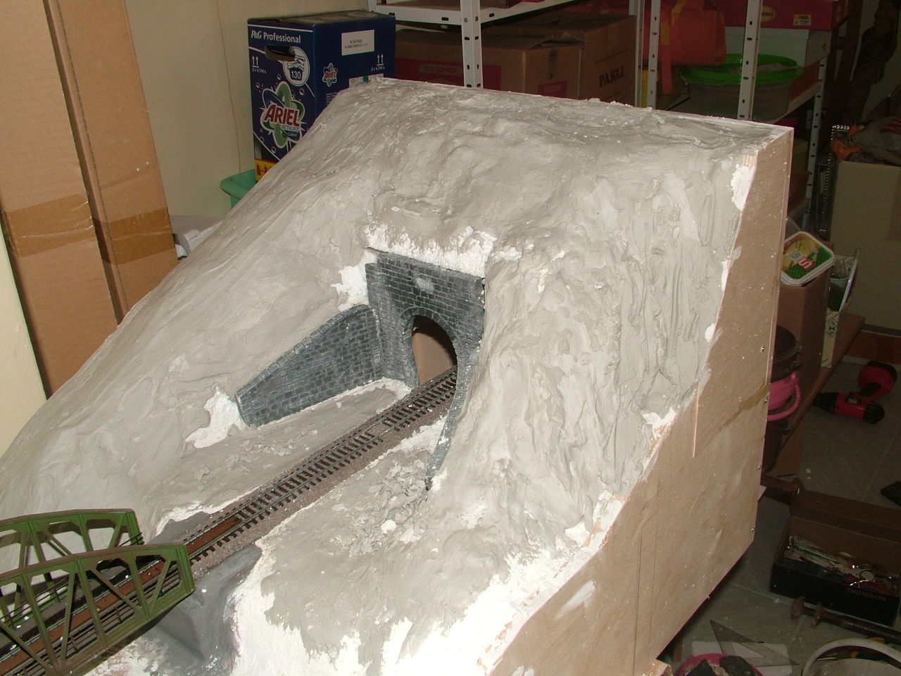

(#21476) SzerNoh hozzászólása Válasz • Aug 23, 2013
Következő képadag:
Gipszelés és kavicsozás..

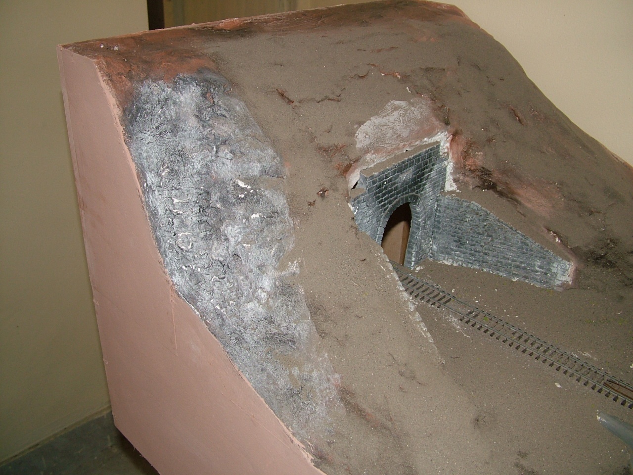

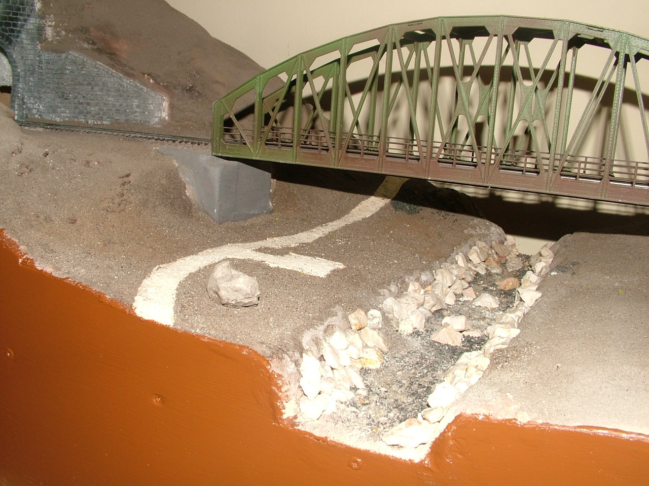

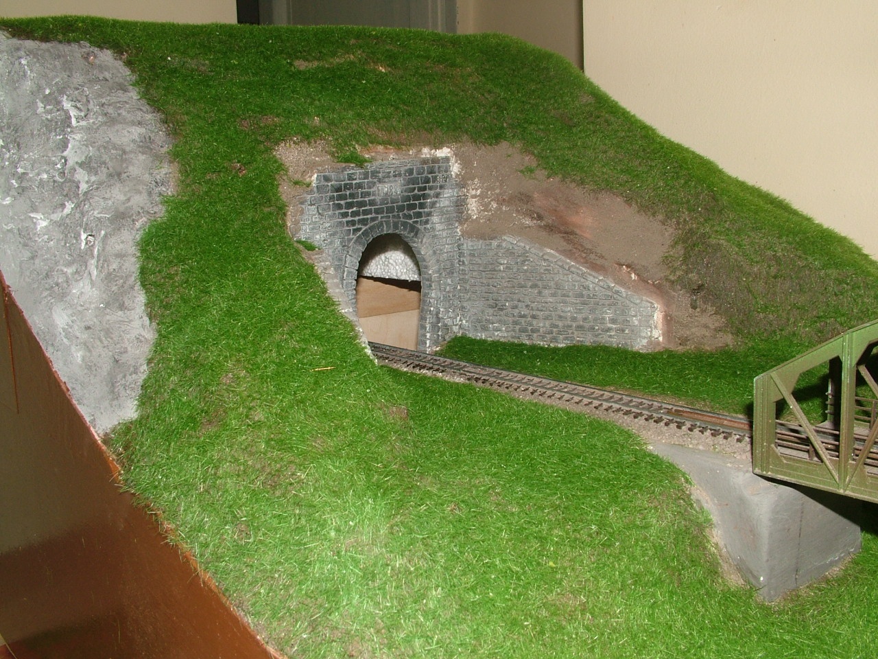

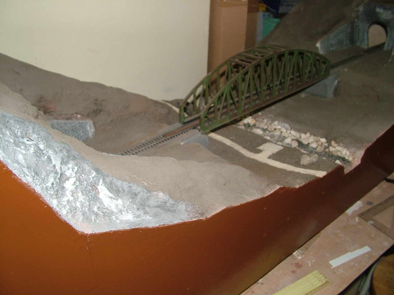

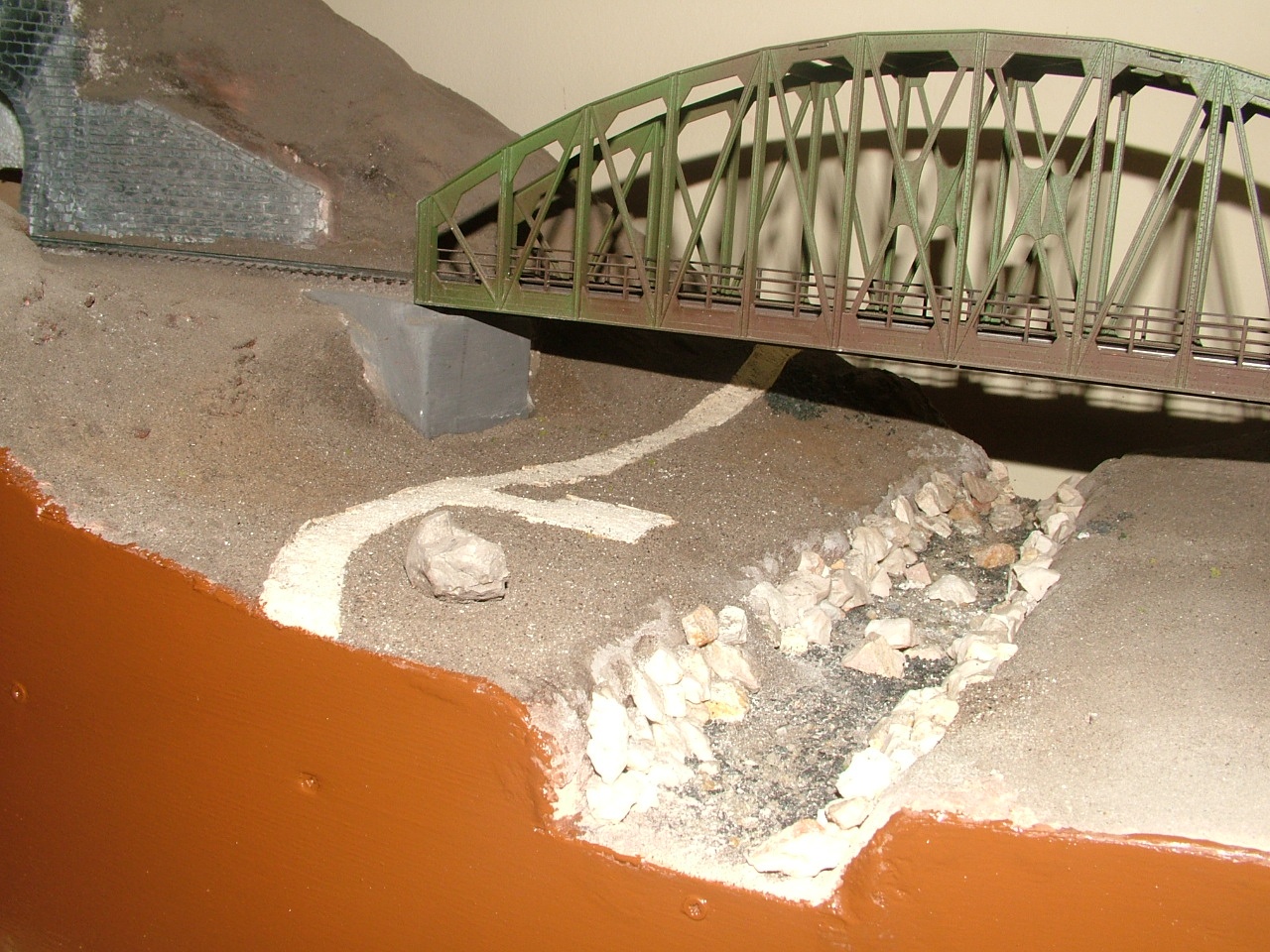

(#21478) SzerNoh hozzászólása Válasz • Aug 23, 2013
Domborzat alapfesték rétege, sziklák kidolgozása, homokólás:

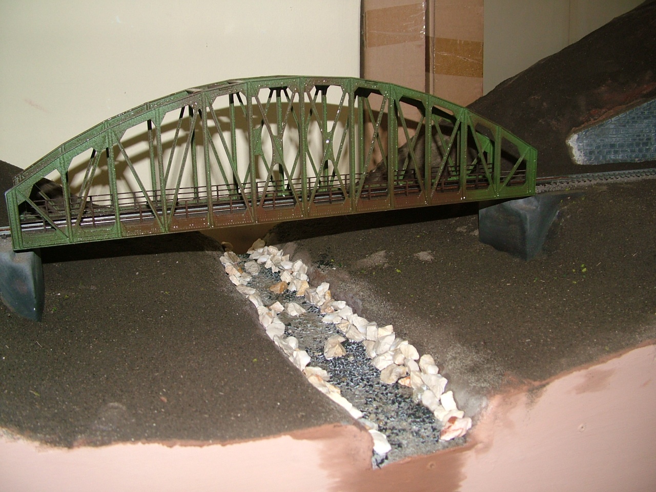

(#21487) FriTTz válasza SzerNoh hozzászólására (#21478) Válasz • Aug 23, 2013
Jó lett, csak egy ötlet tőlem, én a helyedben kimaszkoltam volna az alagútkaput, hogy ne legyen összekoszolva gipsszel ha már ilyen jól ki lett dolgozva!
(#21488) TTomi válasza SzerNoh hozzászólására (#21478) Válasz • Aug 23, 2013
FriTTz-nek igaza van, de még nincs elrontva semmi. Egy kis smirgli, egy kis koszolás, egy kis növényzet - igaz SzerNoh?

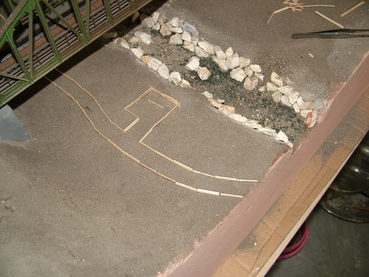

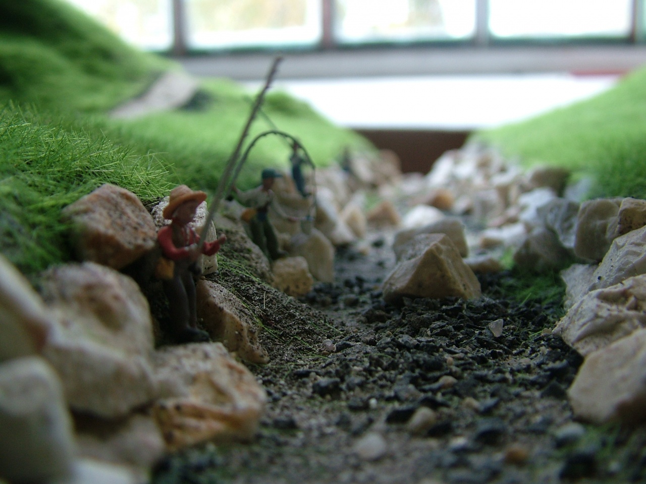

(#21492) SzerNoh válasza TTomi hozzászólására (#21488) Válasz • Aug 24, 2013
Pontosan
Majd ahol kell, ott lesz egy kis téphető növényzet
Mai képek:
2. homok réteg, meder kialakítása.
(#21493) FriTTz válasza SzerNoh hozzászólására (#21492) Válasz • Aug 24, 2013
Ez tulajdonképpen most épül még vagy csak most rakod fel a képeket?
(#21503) SzerNoh válasza FriTTz hozzászólására (#21493) Válasz • Aug 24, 2013
Még épül, de már nem sok van hátra...
(#21506) FriTTz válasza SzerNoh hozzászólására (#21503) Válasz • Aug 24, 2013
Akkor ne felejtsd ki (ahogy én) az ösvényeket és egy illegális szemétlerakót (néhány hordóval és vagy autóronccsal esetleg egy német hídrobbantó alakulattal) a híd alá! ;)
Patakra deszkahíd kell esetleg gázló kocsinak!

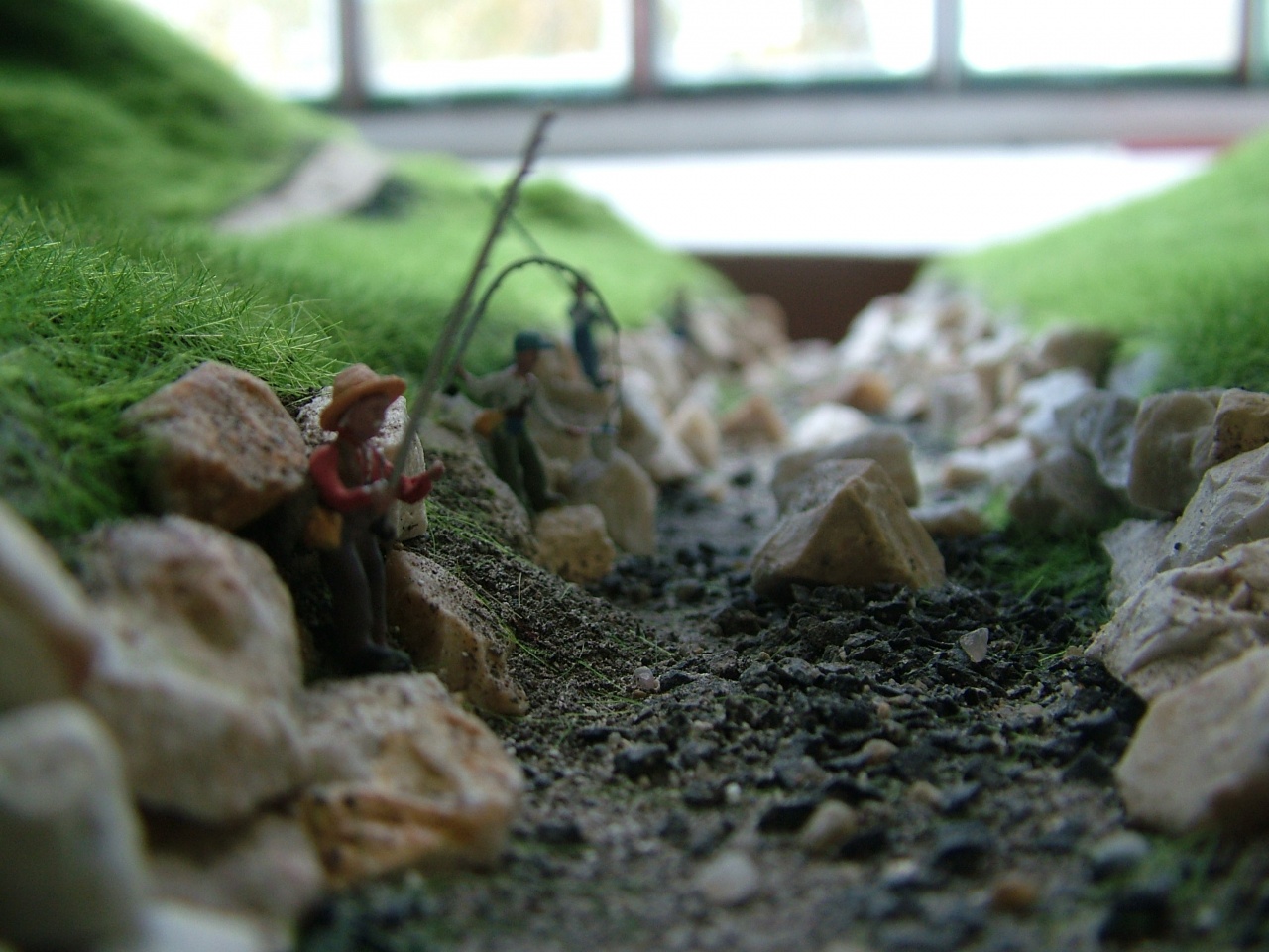

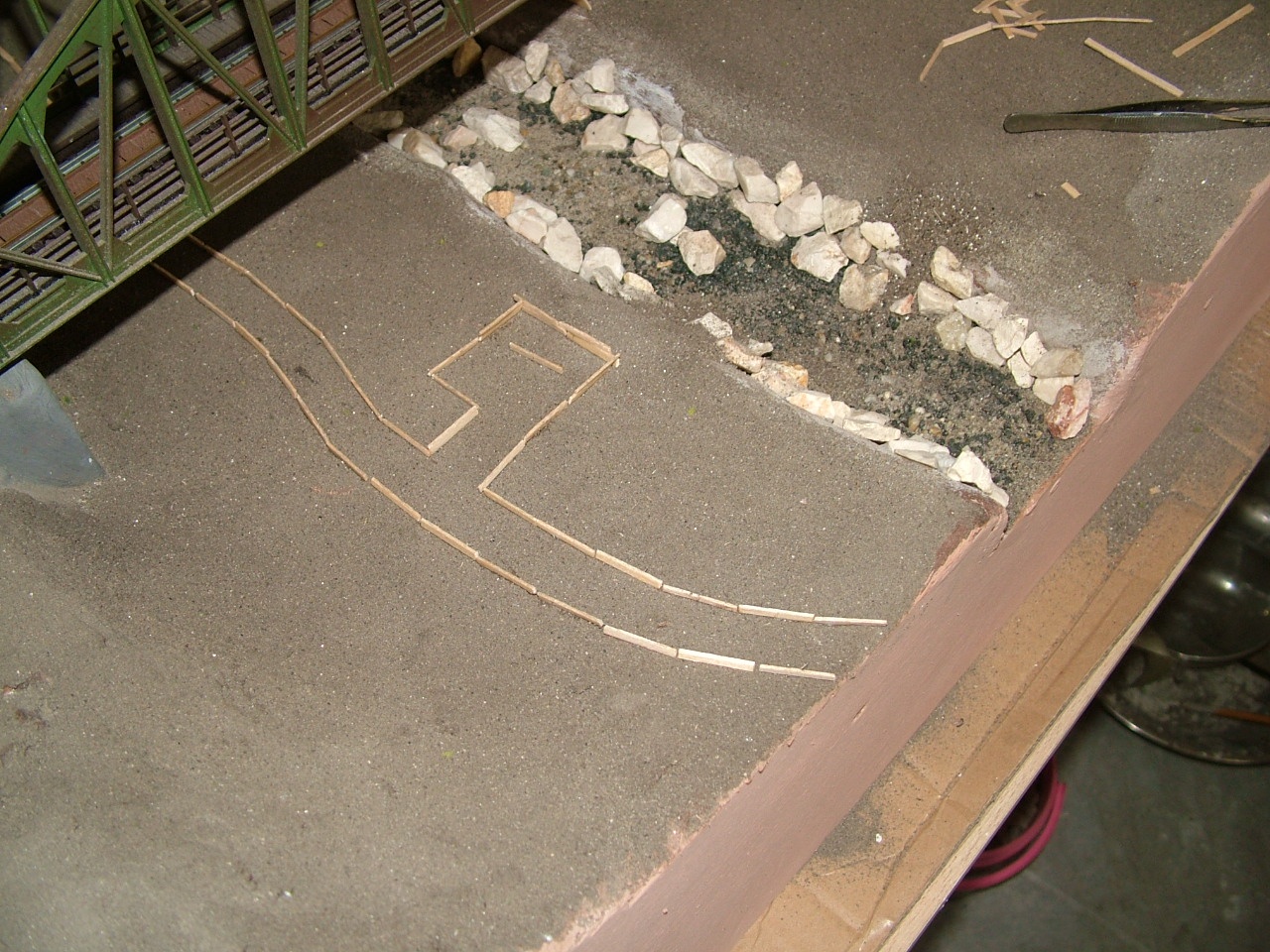

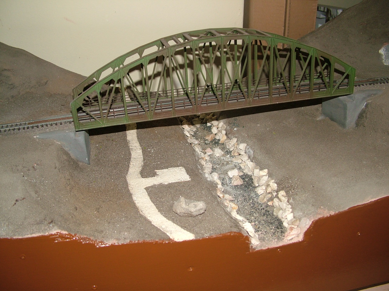

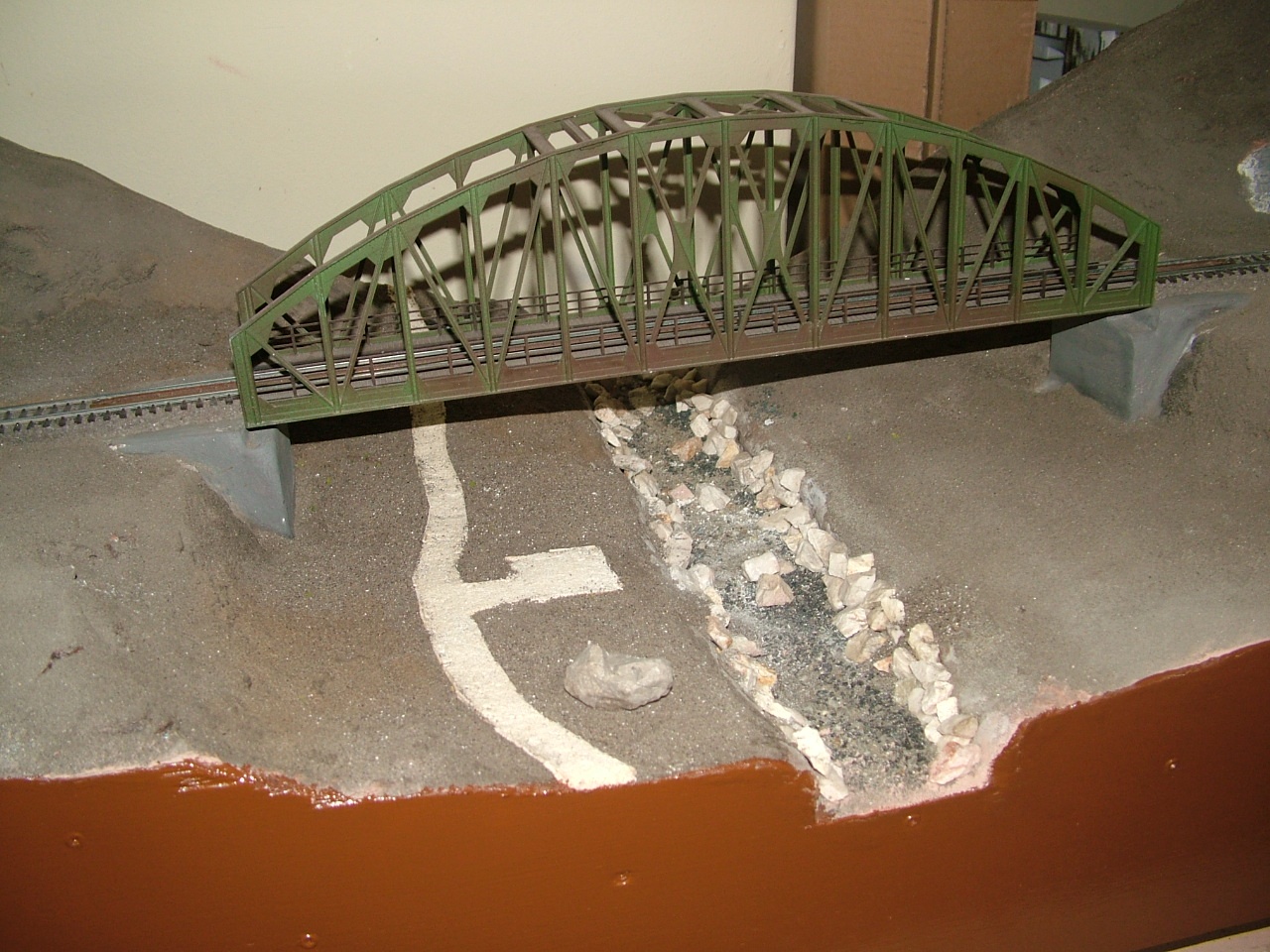

(#21523) SzerNoh hozzászólása Válasz • Aug 24, 2013
Békés szándékú a modul

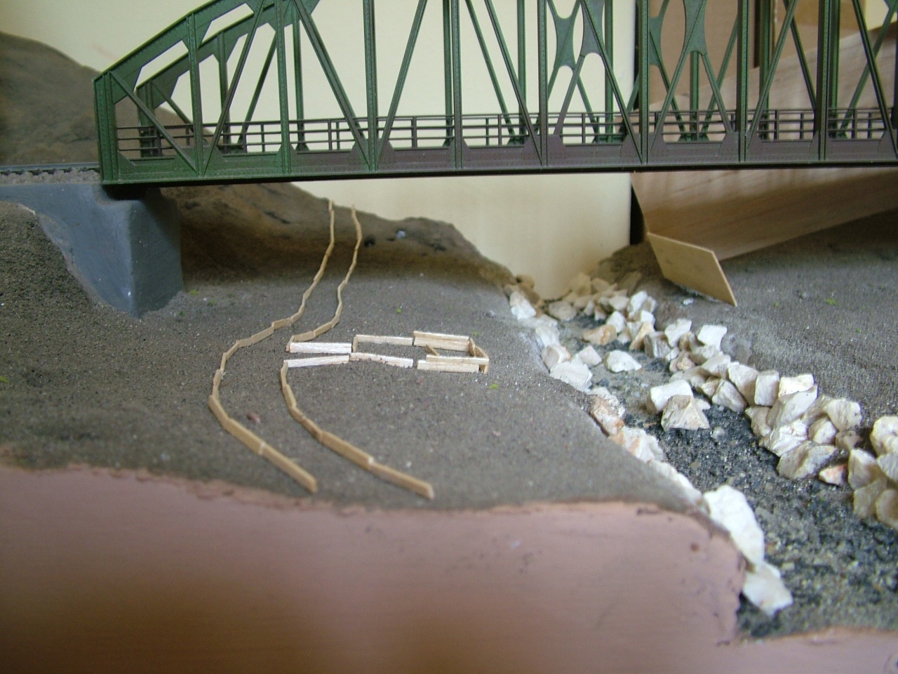

Lassan utolérem magam a képekkel, múlthéten kezdtem el egy túraútvonal + egy pihenő hely kialakítását .

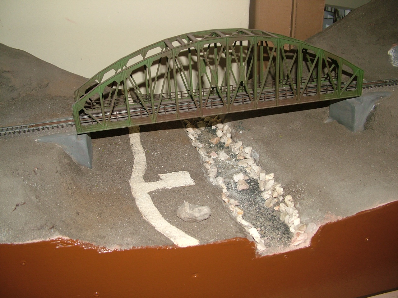

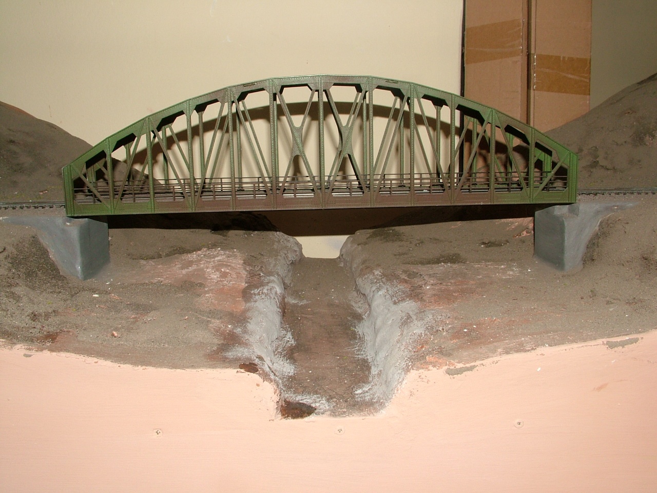

(#21708) SzerNoh hozzászólása Válasz • Aug 28, 2013
Az elkészült túra útvonal, és a lefestett modulkeret:

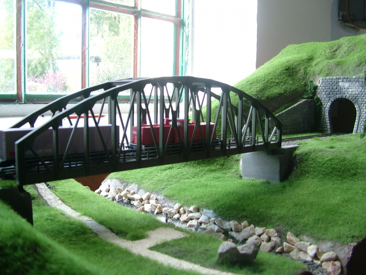

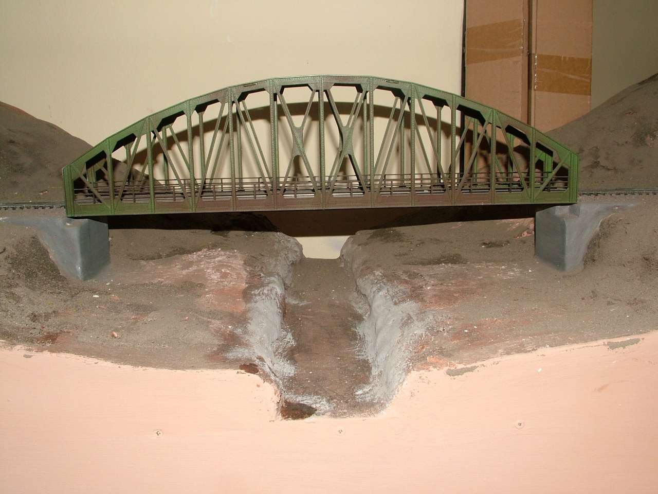

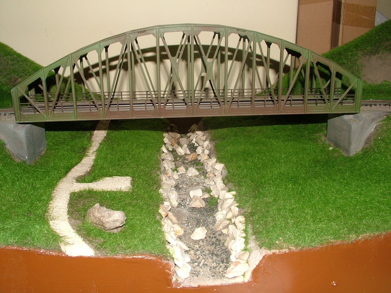

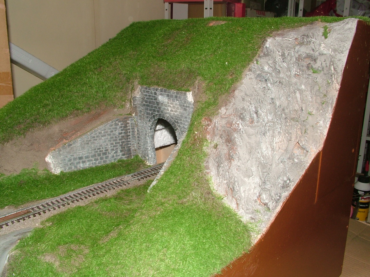

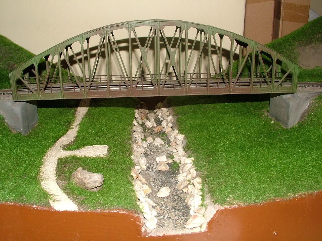

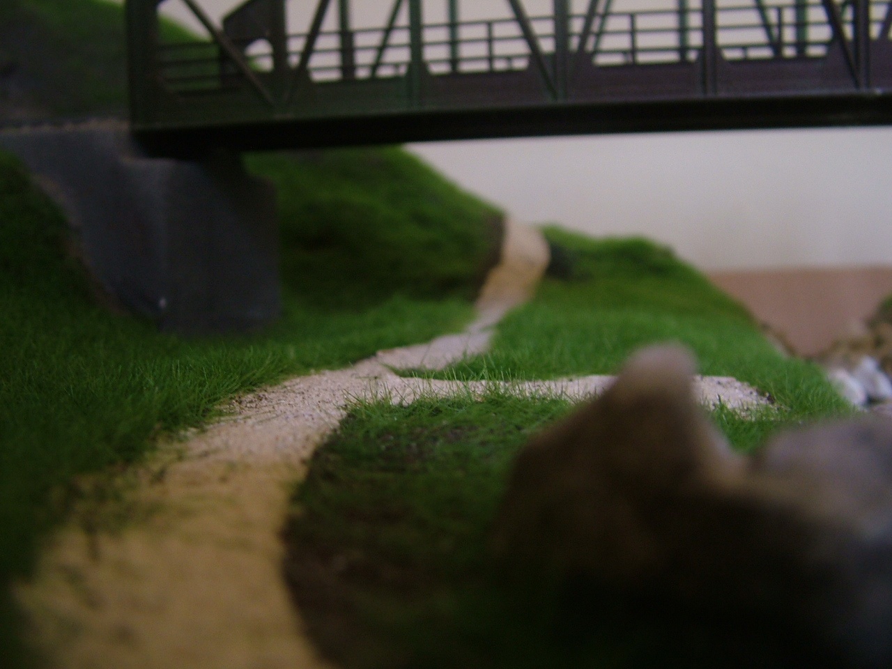

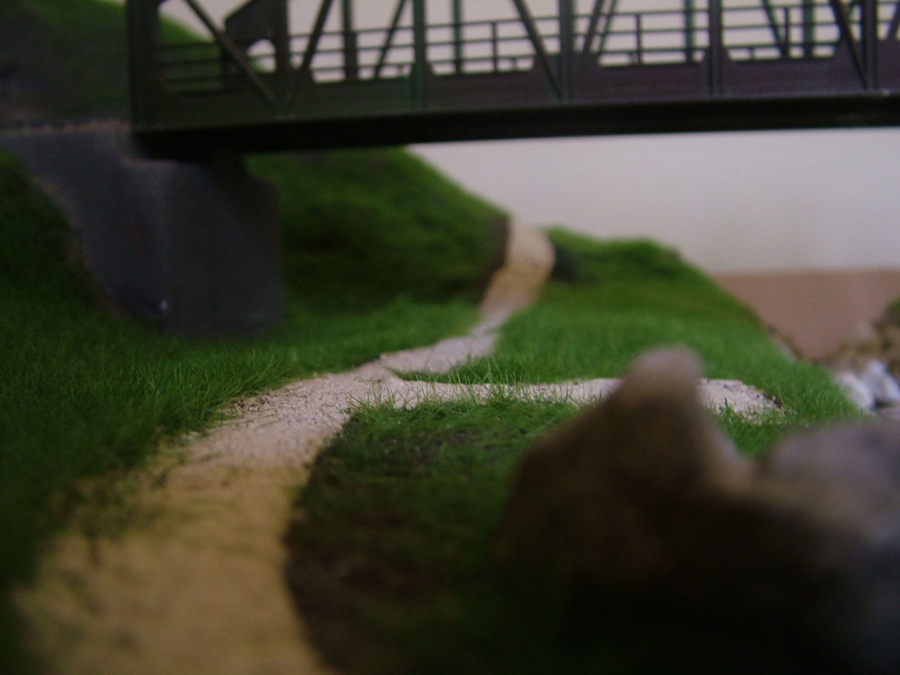

(#21887) SzerNoh hozzászólása Válasz • Szept 1, 2013
Kinőtt a fű !

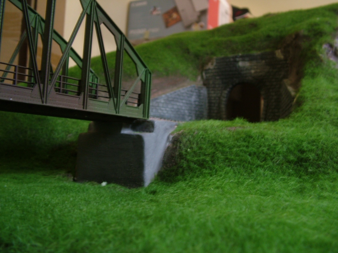

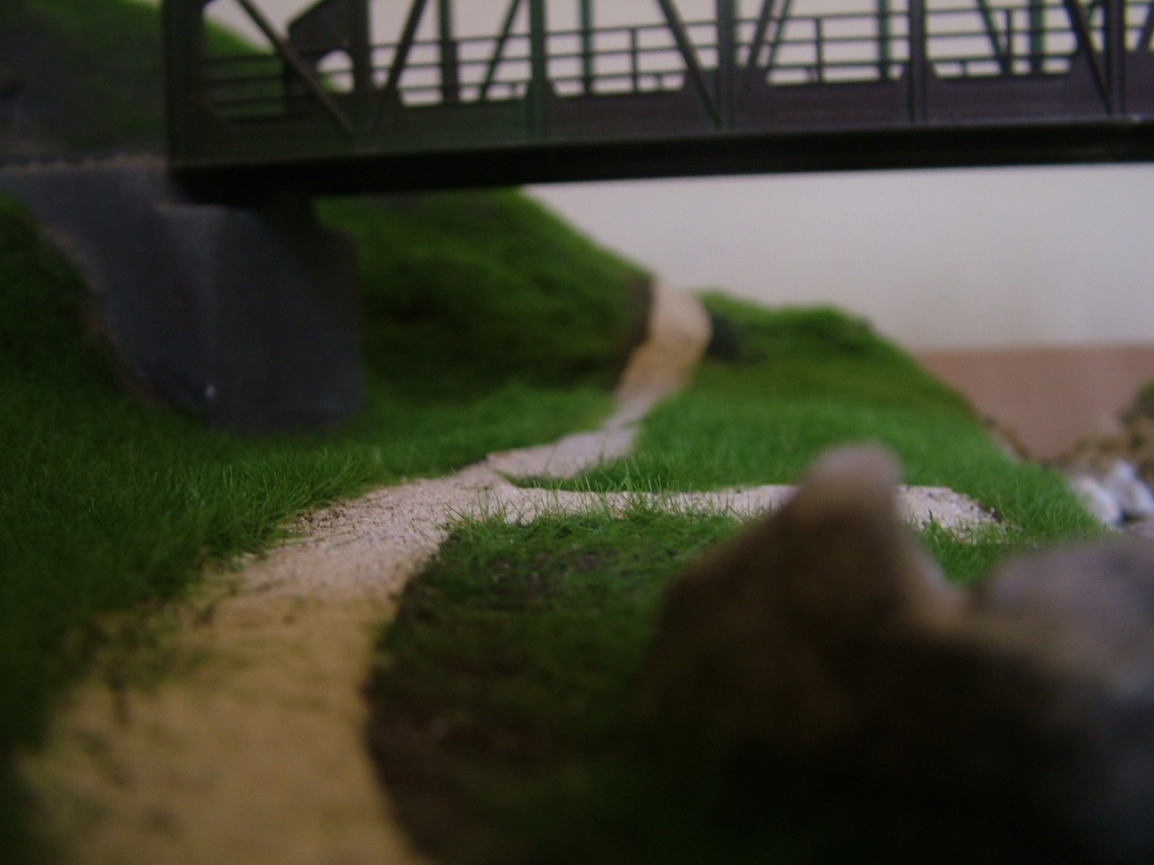

(#21888) SzerNoh válasza SzerNoh hozzászólására (#21887) Válasz • Szept 1, 2013
Még 3 közeli kép :
(#21890) FriTTz válasza SzerNoh hozzászólására (#21887) Válasz • Szept 1, 2013
Én vagyok a hibás mert nem mondtam, beleestem én is ebbe a hibába, hogy túl egyszínű zöld lett a fű!
Ha viszont ez volt a cél akkor jó lett!
Pl híd alatt sosem ennyire zöld a fű, amikor rájöttem én itthon, akkor a ragasztó színezésével próbáltam más árnyalatot elérni.
A helyedben barnított sínszálat használnék a hídon.
(ui: ez nem kritika, csak itthon én ezeket énnálam hibának könyveltem el magammal szemben )
(#21893) HOTotya válasza SzerNoh hozzászólására (#21888) Válasz • Szept 1, 2013
Bocsika,de nem csesztetésnek vedd!!! Én többféle "fűt" kevertem össze és úgy "füveztem"!! Sokkal realisztikusabb(de szép szó ) lesz + én vettem darabosabb őszi tájhoz valót és azt is belekevertem!! Sokat dobott az összképen!!! DE ez csak az én saját véleményem..
(#21894) SzerNoh hozzászólása Válasz • Szept 1, 2013
Köszönöm szépen, de még nincs kész!
Lassan majd lesz folytatás... Most értem utol magam a képekkel.
(#21900) reszelozsir válasza SzerNoh hozzászólására (#21894) Válasz • Szept 1, 2013
Szép lesz A fű dolgában egyet kell értsek az előttem szólókkal, de mivel mondtad, hogy még nincs kész, kíváncsi lettem. Titkon hosszúszálú füvet várok és bozótost
(#21902) FriTTz válasza reszelozsir hozzászólására (#21900) Válasz • Szept 1, 2013
Én a hídra kötnék egy autógumit is kötéllel hintának és egy hídrobbantó brigádot az egyik pillérhez!

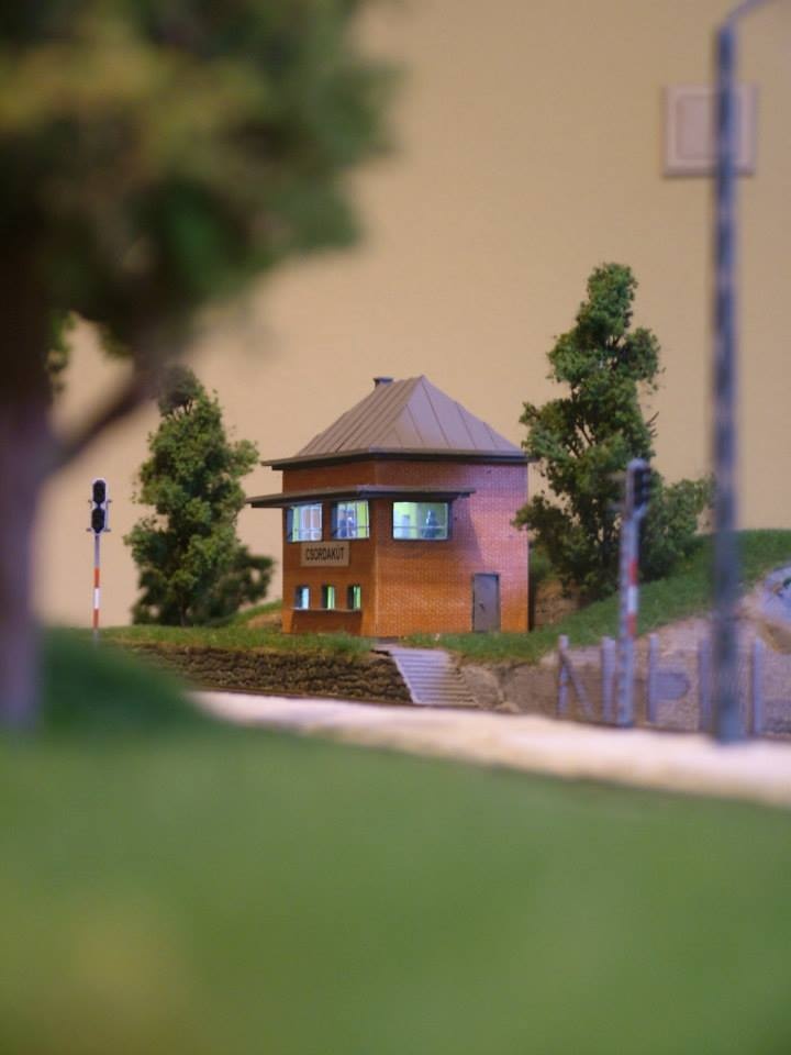

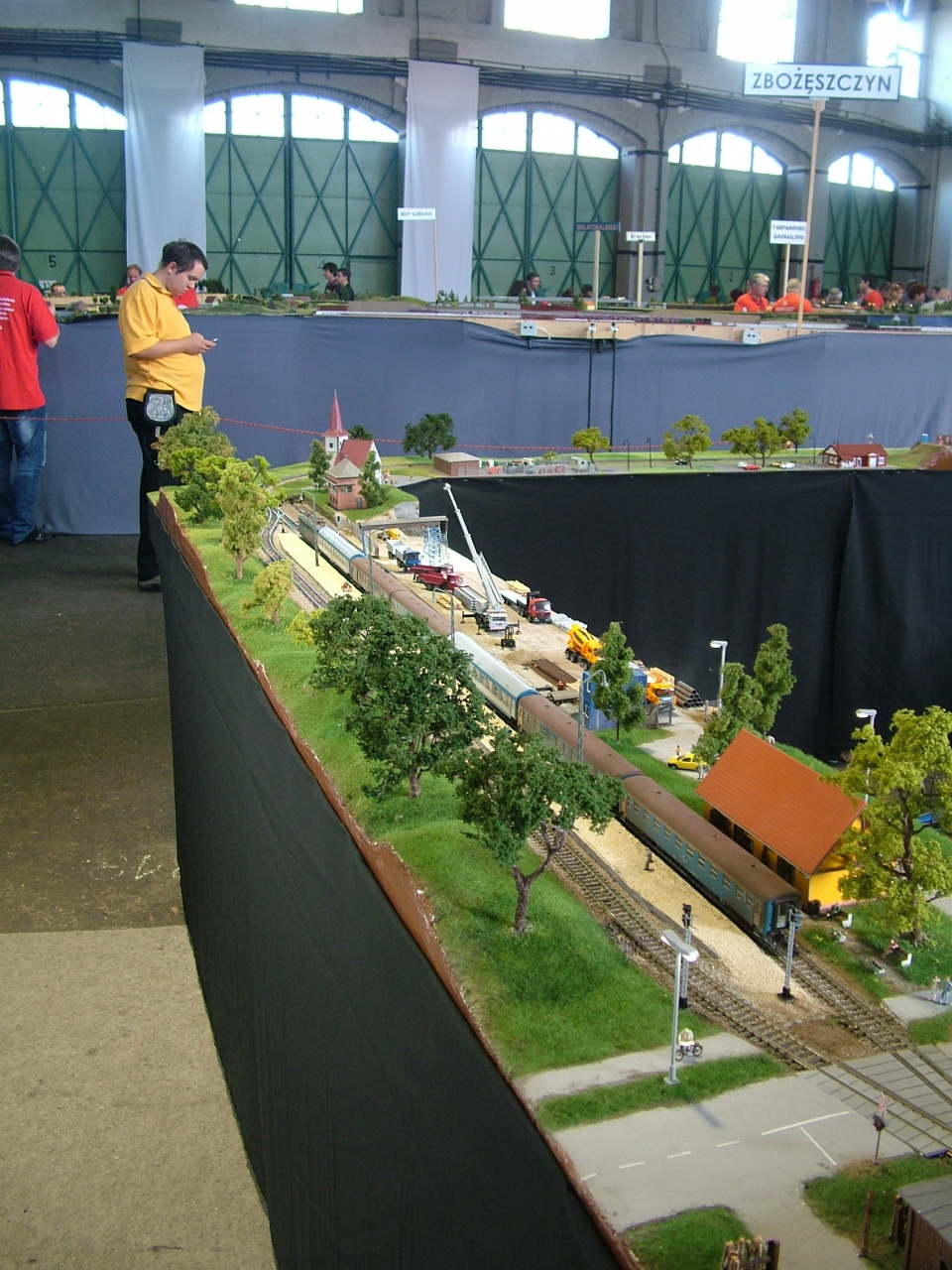

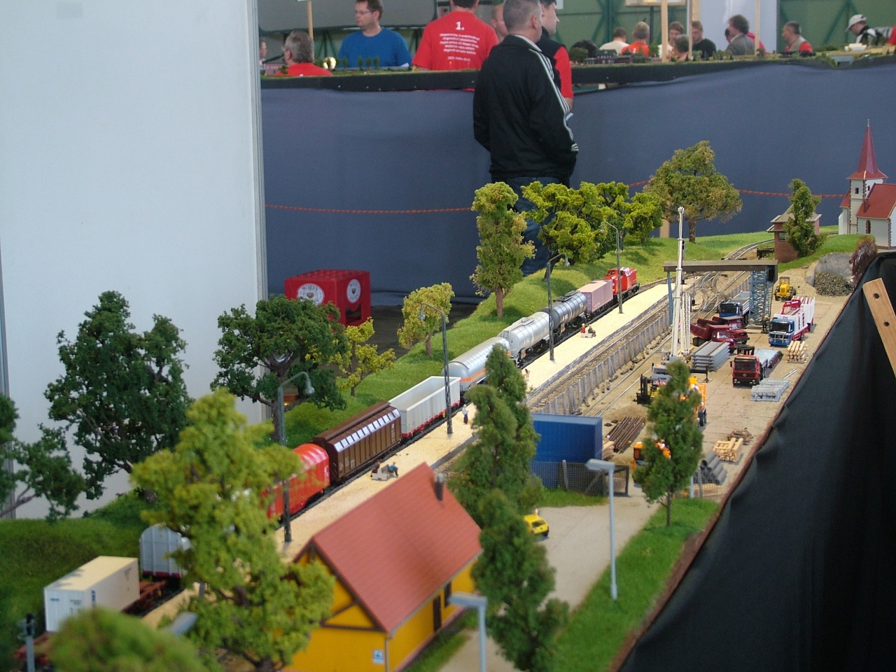

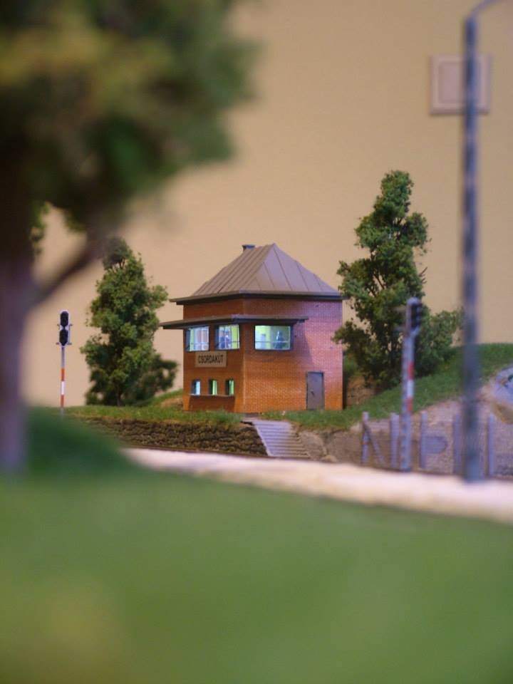

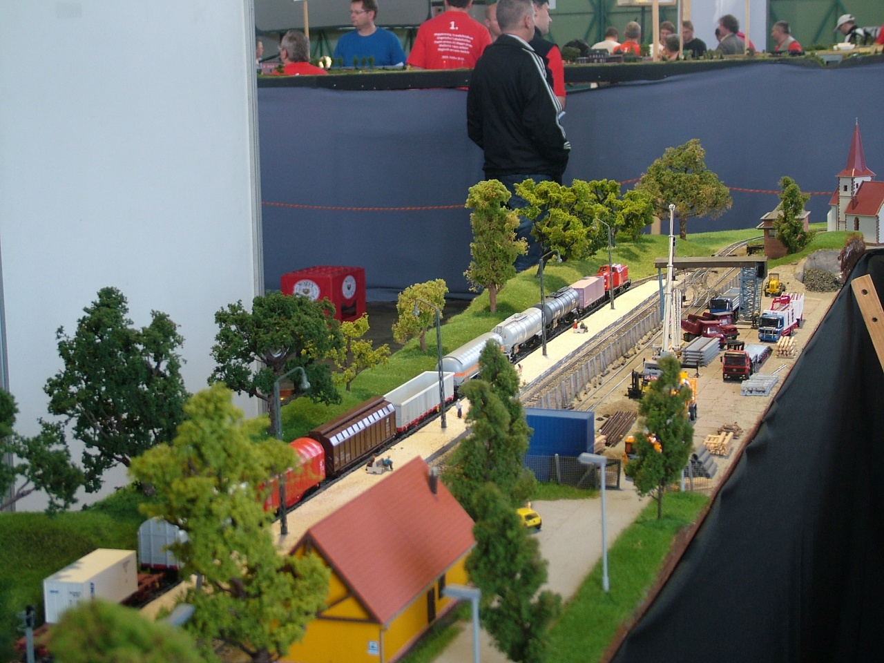

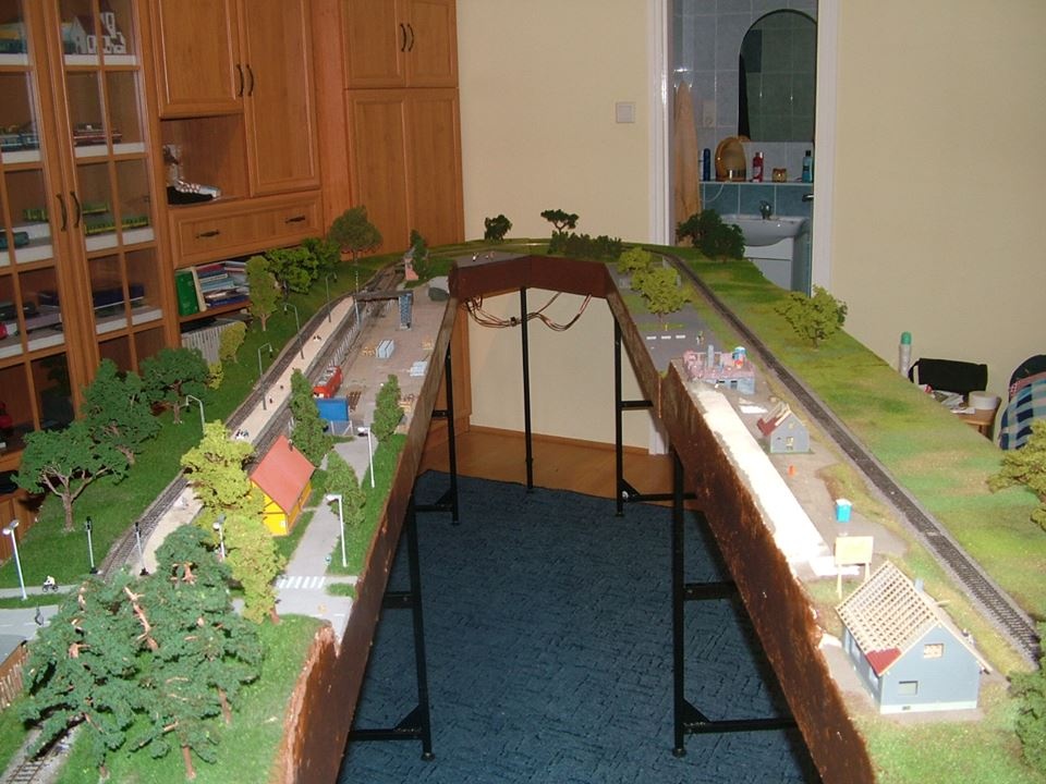

(#27954) SzerNoh hozzászólása Válasz • Jan 11, 2014

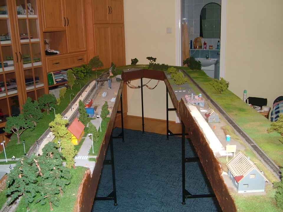

Képek az állomásomról :
3 m hosszú és 0,5 m széles. (tud 1 m és 1,3 m is lenni)
(#27955) SzerNoh hozzászólása Válasz • Jan 11, 2014
Még képek:
(#27956) SzerNoh hozzászólása Válasz • Jan 11, 2014
Utolsó adag:
(#27957) SzerNoh hozzászólása Válasz • Jan 11, 2014
Még karácsony előtt a szobámban is sikerült össze rakni a pályát (pont befért, mert így terveztem a kezdetektől)

(#28014) zsolesz74 válasza SzerNoh hozzászólására (#27957) Válasz • Jan 12, 2014
Gratulálok, nagyon szép lett! Sajnálom, hogy élőben lemaradtam róla, mert ugyan kint voltam a Temofeszten, de nem gondoltam, hogy kivitted!
Vizezni fogsz a horgászoknak?
(#28015) zsolesz74 válasza Váltógyártó hozzászólására (#27952) Válasz • Jan 12, 2014
Biztos voltam benne, mert emlékszem mindenkire a kiállításról!
(#28016) zsolesz74 válasza jumo31 hozzászólására (#27984) Válasz • Jan 12, 2014
Ne viccelj! Nem tudsz megvezetni, figyelek!
(#28019) SzerNoh válasza zsolesz74 hozzászólására (#28014) Válasz • Jan 12, 2014
Természetesen, lesz víz is, meg sok sok fa és bokor...
(természetesen mind saját készítésben )
