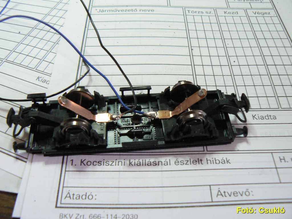

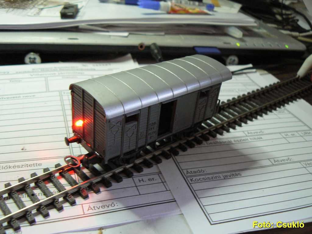

Kezdetnek egy "analóg" zárlámpa beépítése egy teherkocsiba!
(#1403) cs.csaby válasza Csukló hozzászólására (#1400)
Aug 5, 2010 |
üdv!
3 dolog  (Nem okoskodás, csak észrevétel)
A rézlemezt rövidebbre vágnám a helyedben, mert nagyon kilóg. A LED-nek lereszelném a fejét és lefesteném az oldalát h lámpabúra formája legyen és valami stabkockával és előtétellenállással vennék le a fényerőből, mert így nagyon reflektor... De amúgy király az ötlet  |

(#1405) Csukló válasza cs.csaby hozzászólására (#1403)
Aug 5, 2010 |
Ez az első ilyen alkotásom!
A rézlemezt le vágtam, ugyan nem ért le de biztos ami biztos.....
a többit meg még meglátom |

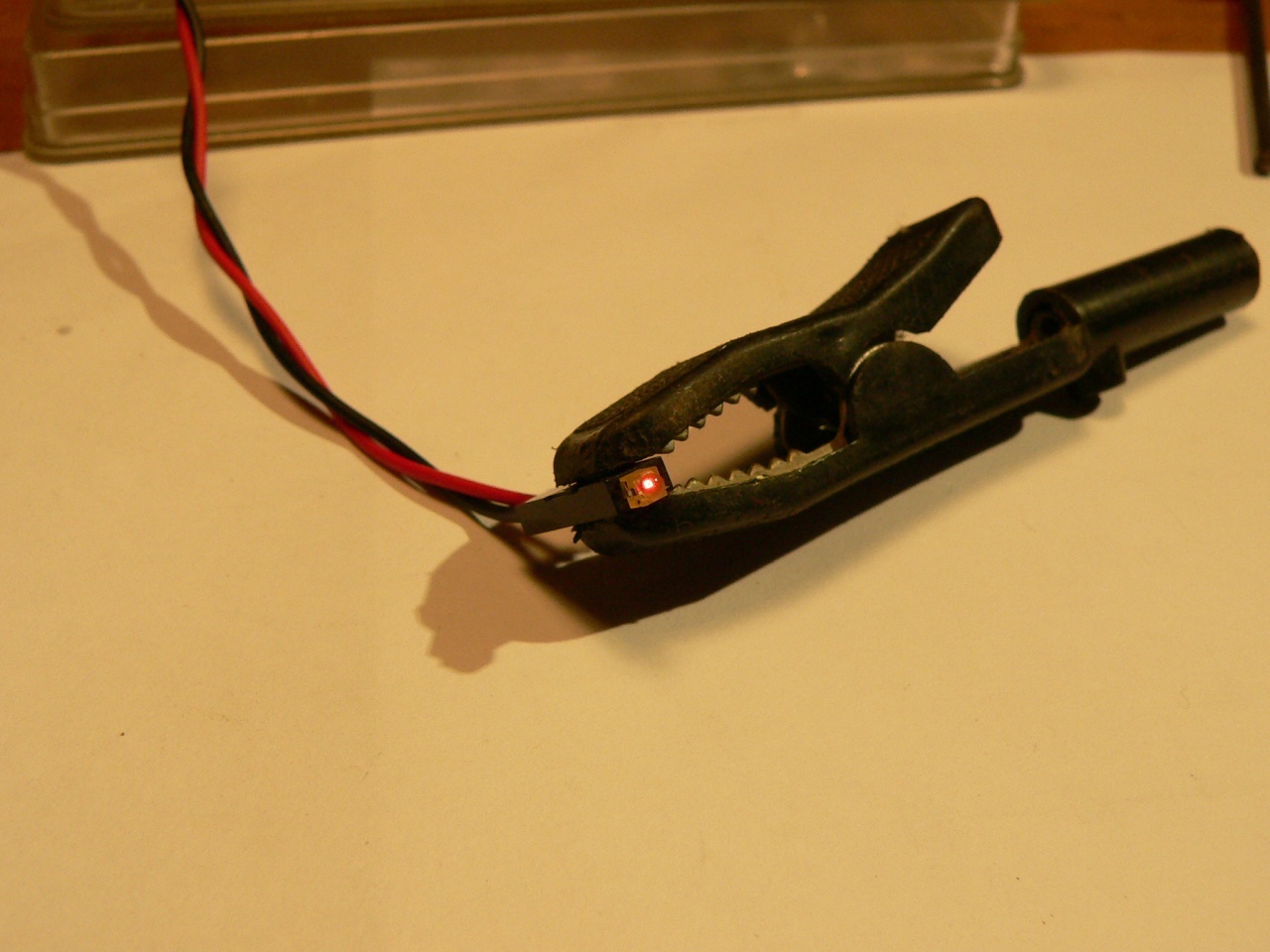

(#1407) Csukló hozzászólása
Aug 5, 2010 |
Következő "áldozat"

(#1410) Csukló válasza Csukló hozzászólására (#1407)
Aug 5, 2010 |
Végeredmény:

(#1413) cs.csaby válasza Csukló hozzászólására (#1410)
Aug 5, 2010 |
Tök jó  555-tel villogtatod? |
(#1414) Csukló válasza cs.csaby hozzászólására (#1413)
Aug 5, 2010 |
NEM!
CV116 V95

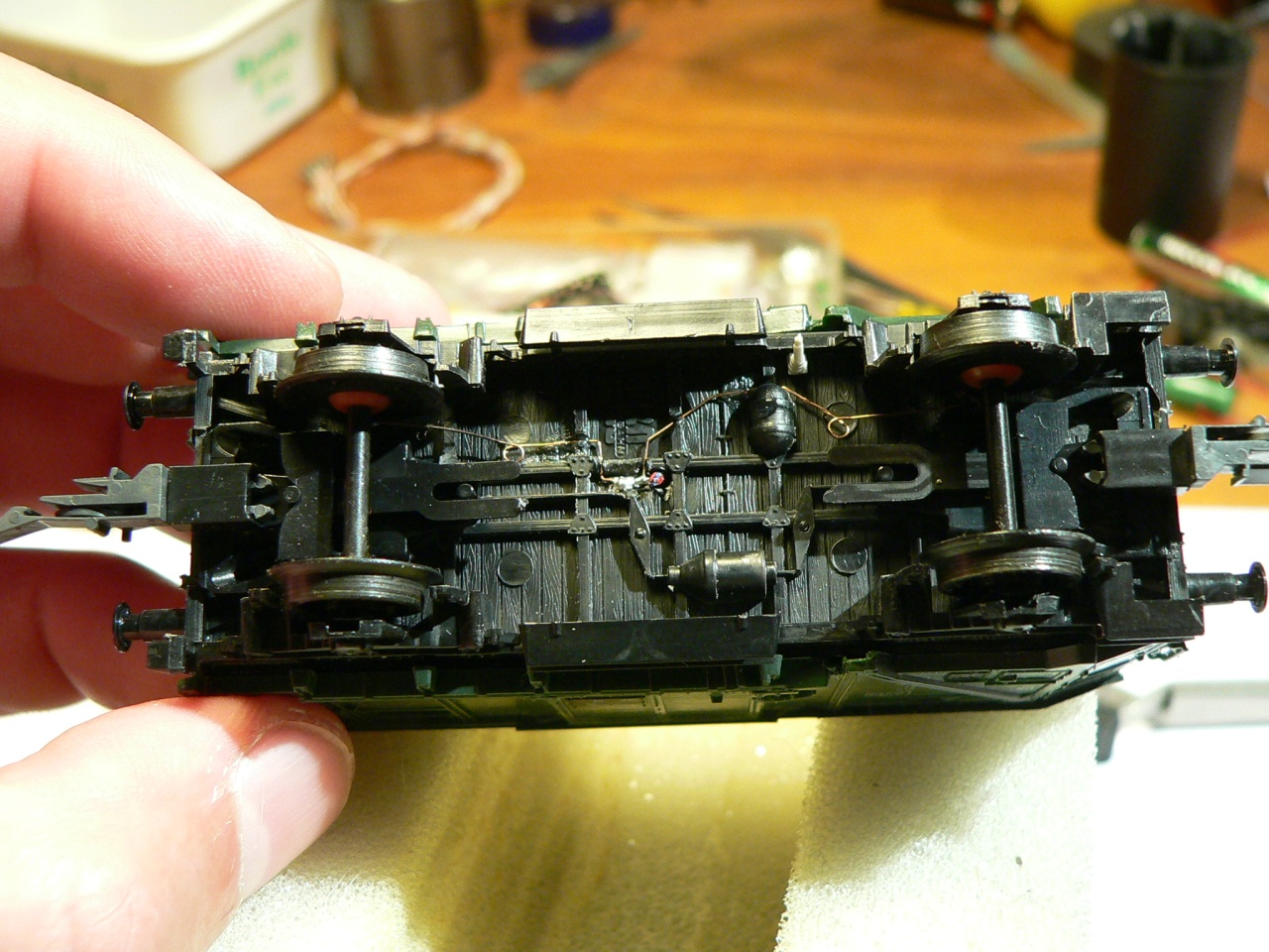

(#1422) Antal Miklós válasza Csukló hozzászólására (#1400)
Aug 6, 2010 |
Én is elkészítettem egy zárlámpát. A LEDeket kicsit megreszeltem, hogy hasonlitson az eredetihez, majd 0,3mm CuZ (zománcozott rézhuzal) ráforrasztása, majd az egész festése. A helyét kifurtam a kocsiszekrényen, és beragasztottam.
Kicseréltem a kerekeket, egyoldalon szigeteltekre mert az eredeti keréktartót használtam. Elkészitettem bronz huzalból a másik kerékhez a leszedő rugókat, és rögzitettem. Elektronika: egyenirányitás, szürökondi, majd 7805M IC mint áramgenerátor 10mA beállitva.
Igy sikerült. |

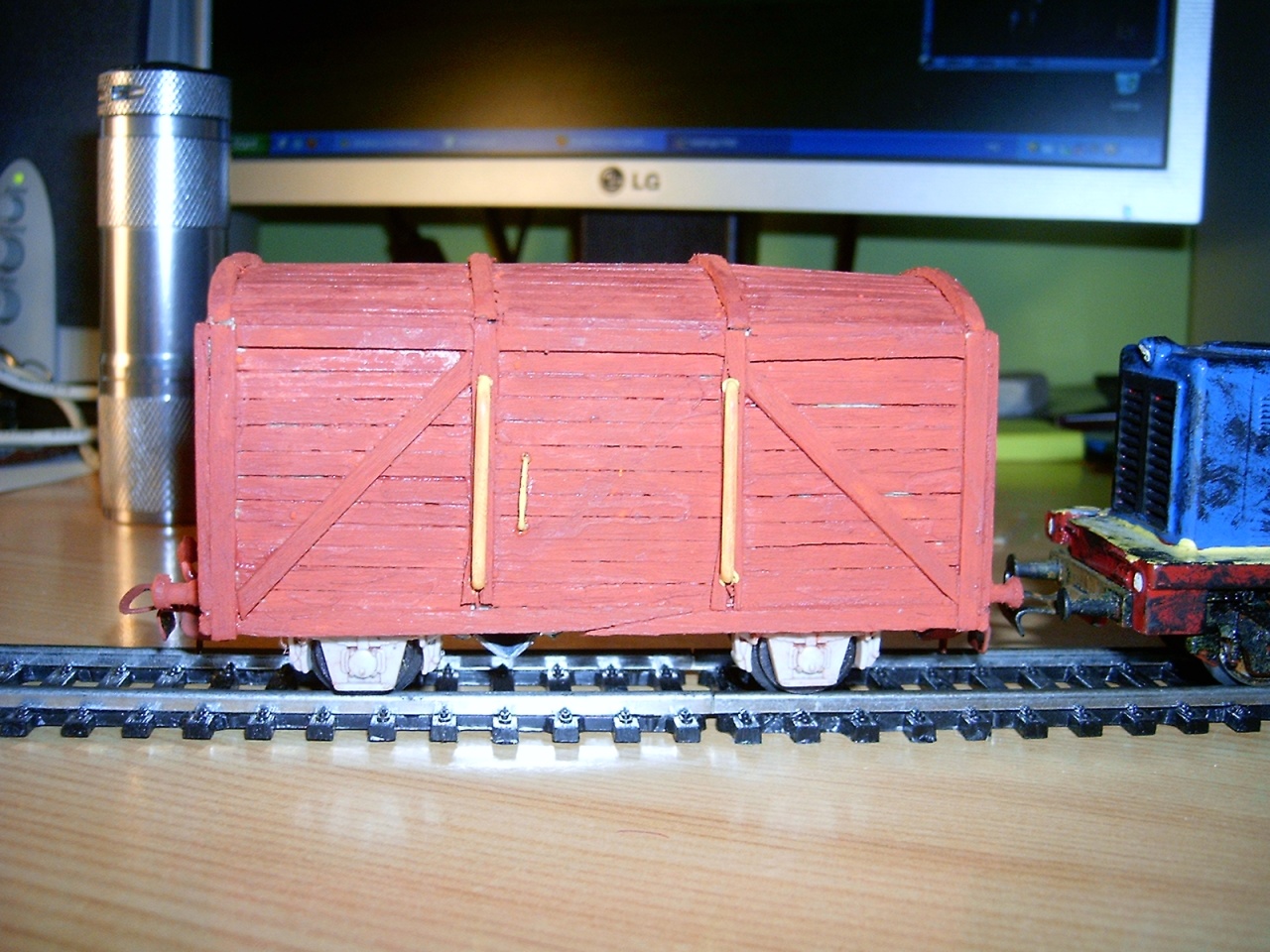

(#1473) Balu002 hozzászólása
Aug 9, 2010 |
Én még új vagyok itt, és még nem is vagyok profi modellező, de igyekszem, pár napja találtam erre az oldalra, és gondoltam megmutatom a mai alkotásomat véleményezésre.  Egy zárt fantázia teherkocsit építettem javarészt fogpiszkálókból. Nos vannak még benne girbegurbaságok, de életemben először csináltam ilyet. Az egész egy kezdőkészletes piko tartálykocsi alvázára épült, jó sok ragasztó felhasználásával. Kíváncsi vagyok mit gondoltok róla, véleményezzétek légyszi. Ja és még azt szeretném megkérdezni, hogy szerintetek hogyan lehetne a legegyszerűbben feliratozni? Máv feliratot, és egy pályaszámot szeretnék rá, esetleg egy két piktogramot amik szoktak lenni.
Üdv.: Balu |
(#1474) cs.csaby válasza Balu002 hozzászólására (#1473)
Aug 9, 2010 |
Nem rossz
A tető kereszttartói miből vannak? |
(#1475) Balu002 válasza cs.csaby hozzászólására (#1474)
Aug 9, 2010 |
Felszerelés előtt ujjal megtördelt hurkapálcika. A kapaszkodókon, és vonóhorgokon kívül minden hurkapálcából van a kasztnin.  |

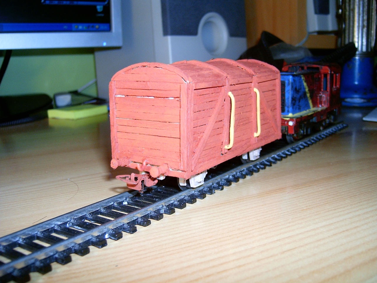

(#1511) Balu002 válasza Abs hozzászólására (#1505)
Aug 11, 2010 |
Hmm akkor lehet megpróbálom.
Viszont elkészült a testvére is a 2.0-ás modell, szerintem sokkal szebb lett mint az előző. Már az oldalak is párhuzamosak, és az egyenesek sem görbék ( annyira ), és nyitható ajtót is sikerült kreálnom rá.  Kár hogy elfogyott a fölös tehervagon alvázam.  |

(#1514) Balu002 válasza Abs hozzászólására (#1513)
Aug 11, 2010 |
Igyekeztem minél jobban megcsinálni. Egy ilyen vagon gyártása érdekes, mert nagyon gyorsan megvan. Egy BKV mukit tervezek ilyen módszerrel építeni, csak alulemezeket is alkalmaznék. Az a baj, hogy csak E44 forgóvázat tudnék alkalmazni alapnak, annak meg a tengelytávja 5mm-el nagyobb :S |
