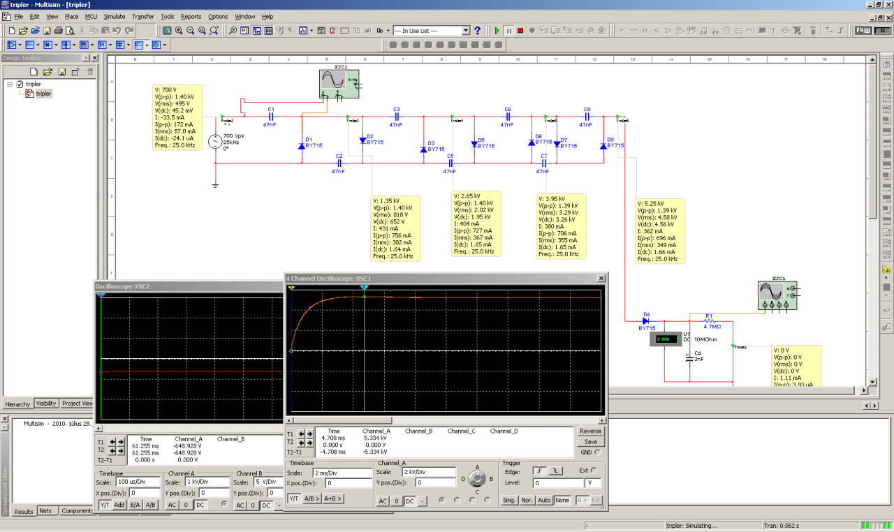

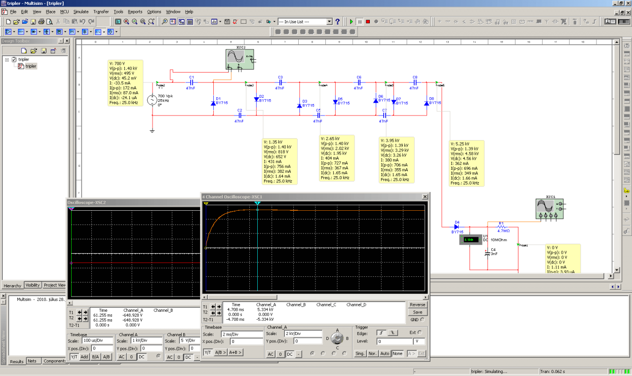

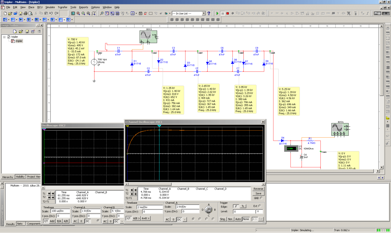

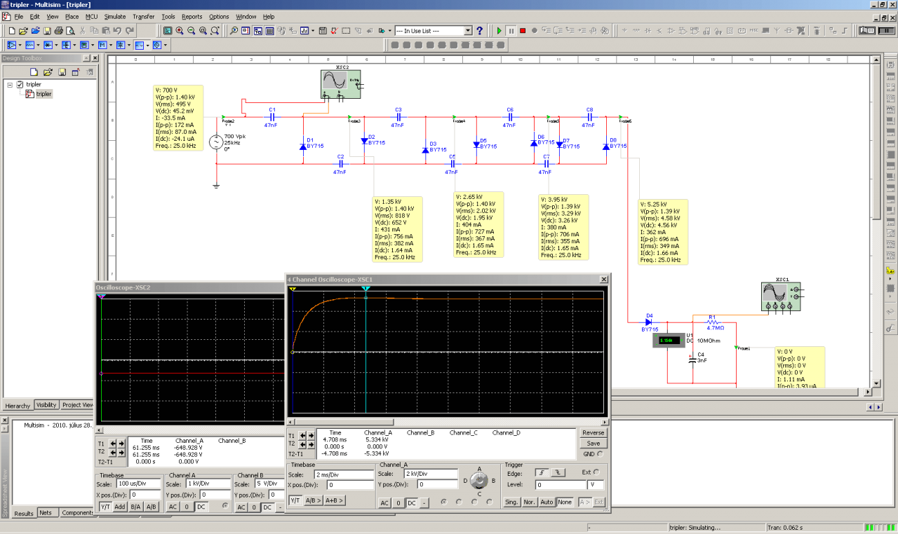

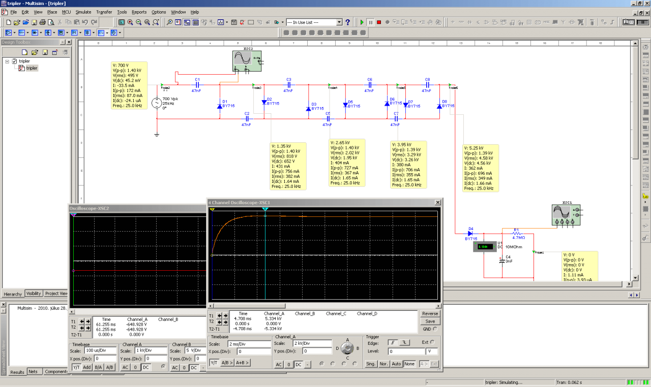

(#750) lidi válasza Topi hozzászólására (#674)
Júl 17, 2010 |
Úgy néz ki hogy nem egyszerű beszerezni ezt a légycsapót, már másodjára mondanak "jövőhéten" -t az üzletben. Mekkora feszültséget kell előállítani hogy működjön ? Nincs valakinek valami ötlete, milyen kapcsolást lehetne megépíteni házilag ? Pl szkenner CCFL inverter nem lenne jó ? |
(#752) Topi válasza lidi hozzászólására (#750)
Júl 17, 2010 |
Én az elsőt magam építettem, xenon cső gyújtó trafóval és NE555-ös időzítővel.
Csak sajnos már azt a vaku trafót nem lehet kapni.
De tekerj magad. Mondjuk 50 menet 0.5-ös huzal, és rá olyan ~ 2000 menet 0.2-essel. Feszültségnek egyenirányított kb. 4-6kV kell. Ugye ne is mondjam a problémát, a diódánál. |
(#756) lidi válasza Topi hozzászólására (#752)
Júl 17, 2010 |
Hát igen kell jó nagy fesz tűrésűből pár db sorba. A gyári elektronikádban milyen volt ? |
(#1135) lidi válasza Topi hozzászólására (#752)
Júl 28, 2010 |
Ez így ugye kb 40x -es áttétel, azaz 12V ról meghajtva lenne kb 500V -om. Ezt kéne még sokszorozóval felpumpálni ? |
(#1145) Topi válasza lidi hozzászólására (#1135)
Júl 28, 2010 |
Hát én nem így építeném meg. Sokkal nagyobb és egyenletesebb áramot kapnál egy inverterrel.
Nah meg egyszerűbb is lenne. |
(#1149) lidi válasza Topi hozzászólására (#1145)
Júl 28, 2010 |
Inverter ez előtt is lenne, az csinálna 500V váltót. Vagy te egyből olyan inverterre gondolnál ami több kV ot csinál ?
Ahhoz 50 primer menethez kéne 28000 menet szekunder nem ? (12V x 416=5000V) És oda tényleg brutál dióda kéne, ide meg elég csak 1kV os. |
(#1170) Topi válasza lidi hozzászólására (#1149)
Júl 29, 2010 |
Mikró diódája. Tökéletes. |
