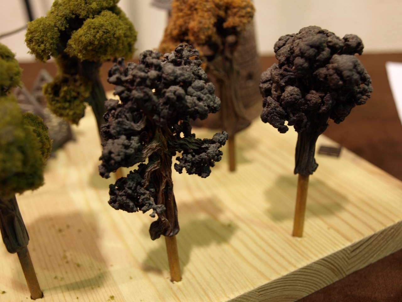

(#10628) bcs szgab hozzászólása Válasz • Nov 9, 2012

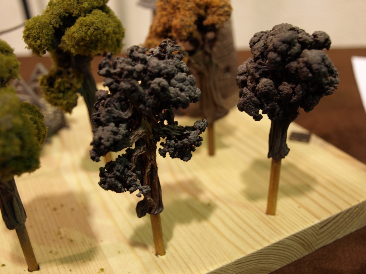

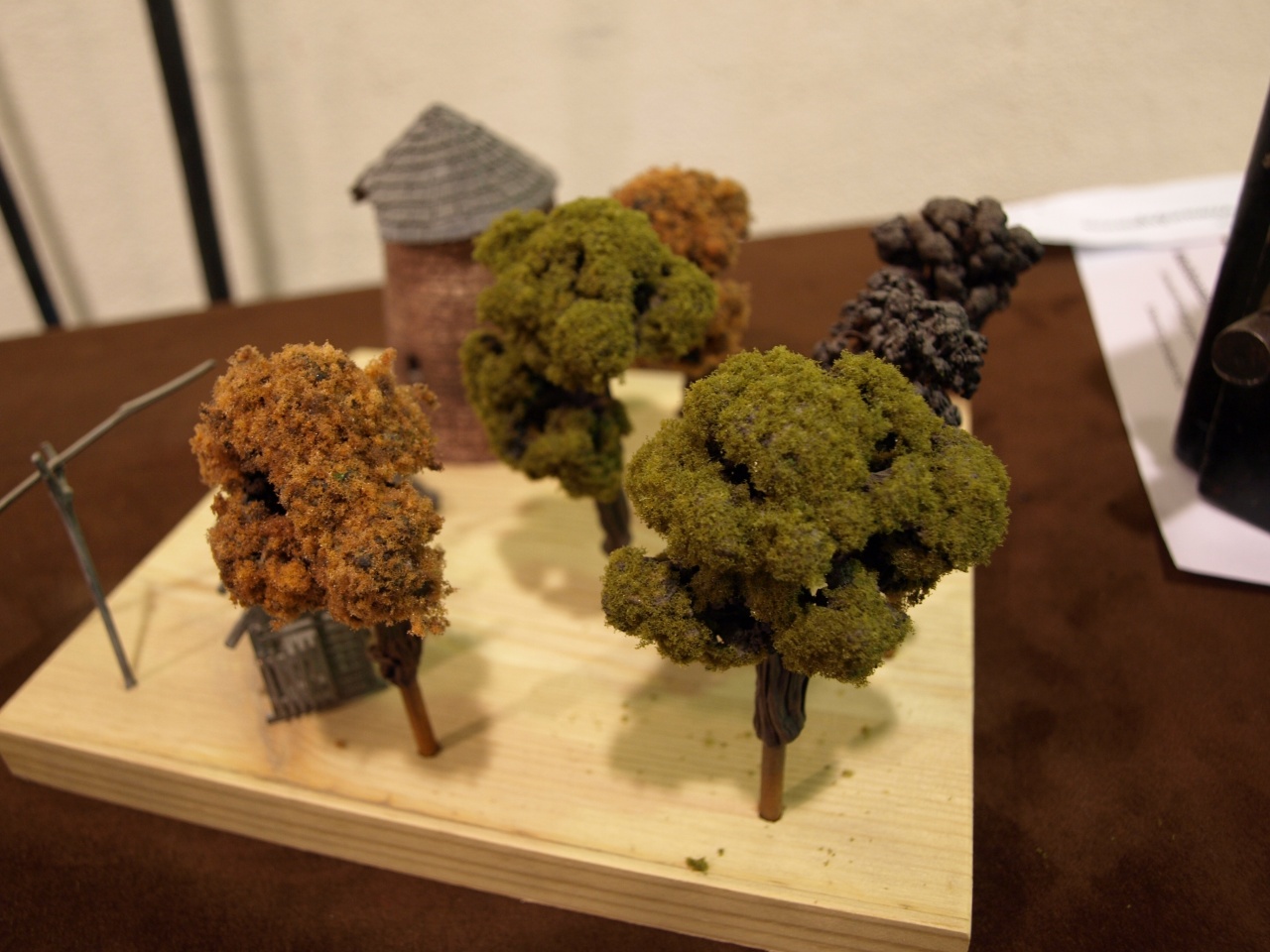

Szerintem nem sokan készítettek még szárított karfiolból fákat, ezek még régebbi kezdetleges példányok, gondoltam beteszem ide, aztán majd ha lesz újabb akkor azt is megmutatom

(#10652) Frankye válasza bcs szgab hozzászólására (#10628) Válasz • Nov 10, 2012
Szárított karfiol! Micsoda ötlet! Amúgy nem is rossz gondolat.
(#10653) bcs szgab hozzászólása Válasz • Nov 10, 2012
Szárított és konzervált, ez így pontos. Ez sosem fog megromlani stb..

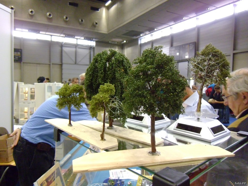

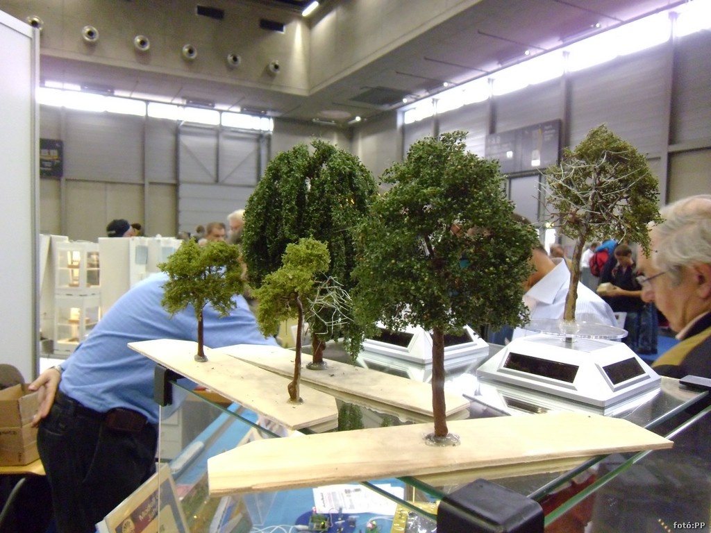

(#10690) balatonperes hozzászólása Válasz • Nov 11, 2012

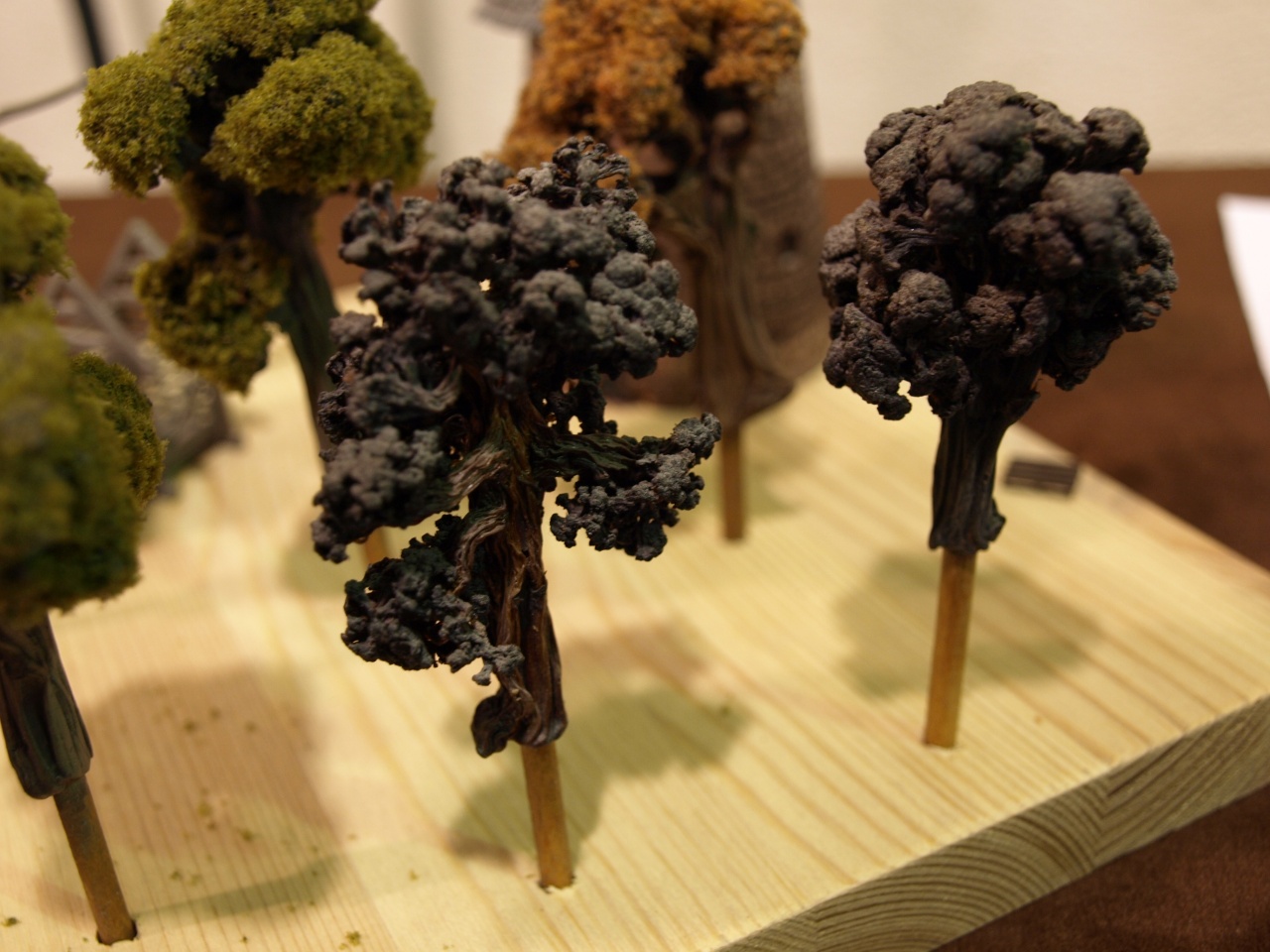

És, ha már fakészítés, a Modellbaun fotóztam őket

(#10709) Gashpy válasza balatonperes hozzászólására (#10690) Válasz • Nov 12, 2012
HeHe
Modellbaum a Modellbaun

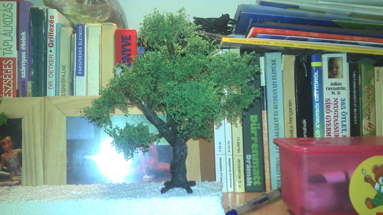

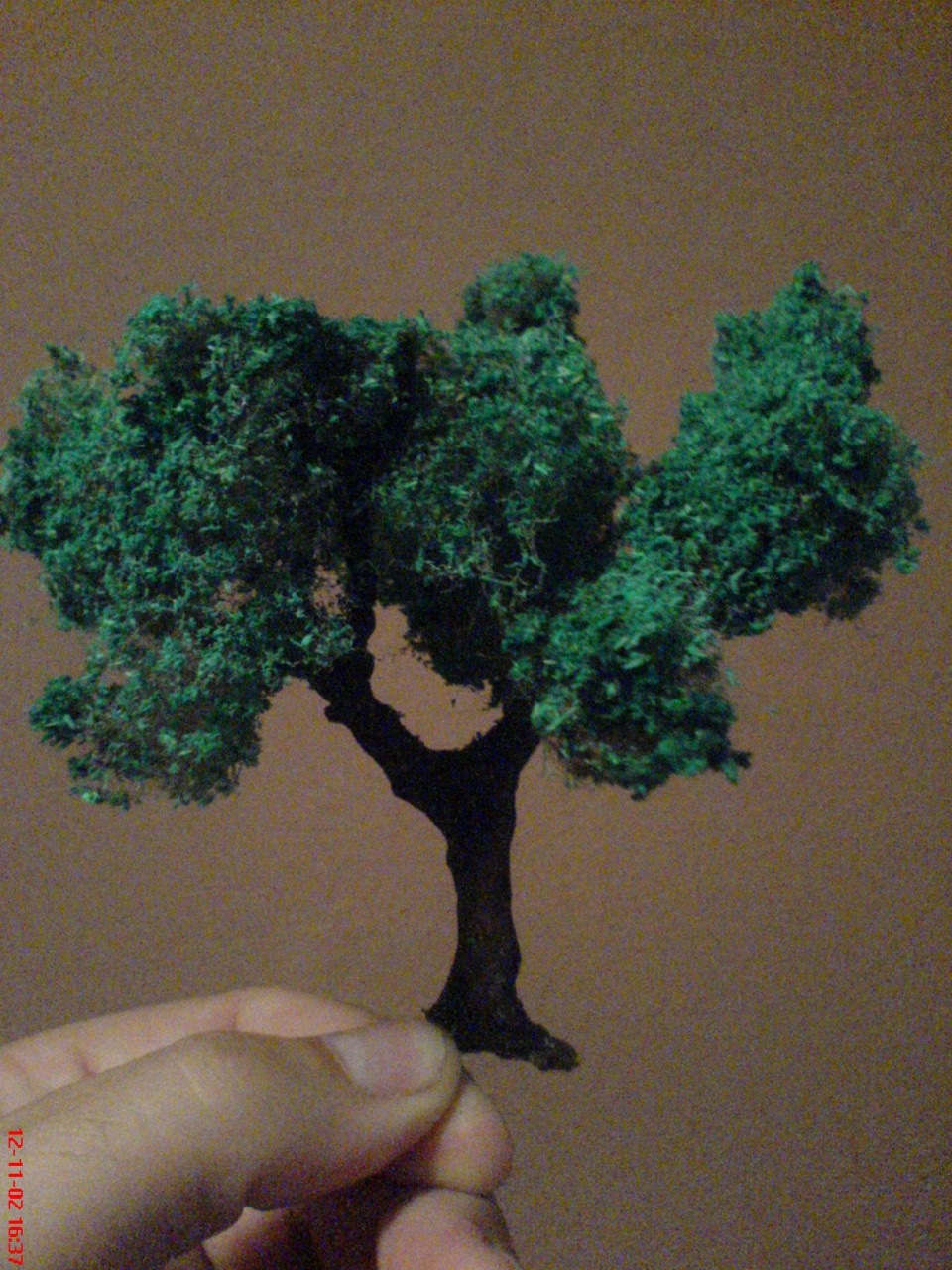

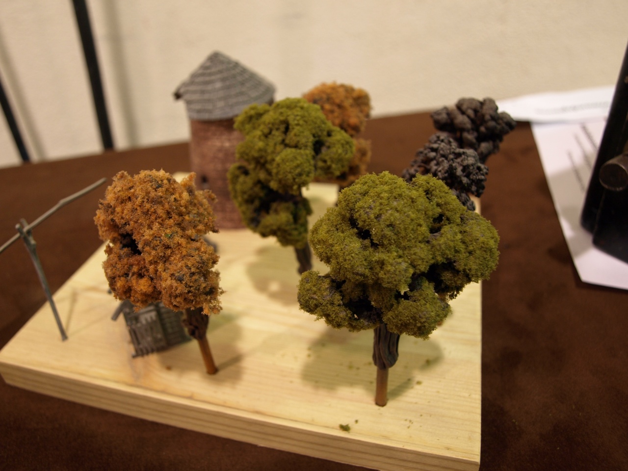

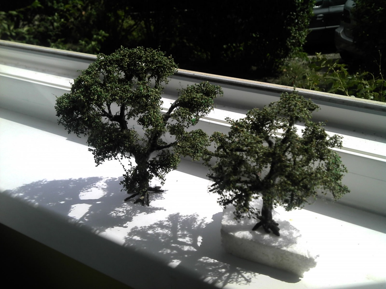

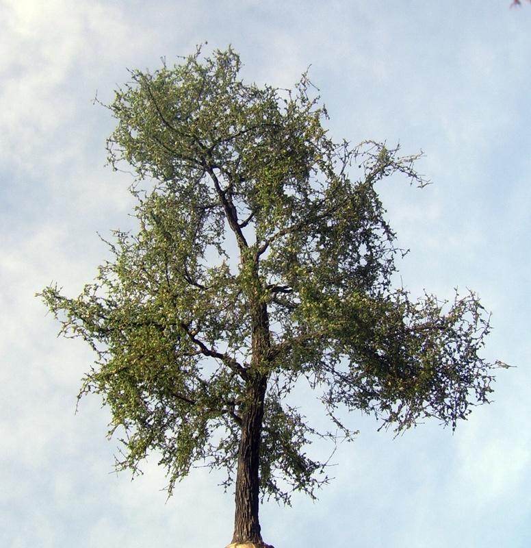

(#10733) vasasgabri hozzászólása Válasz • Nov 13, 2012
Első próbálkozásom.
(#10734) bcs szgab válasza vasasgabri hozzászólására (#10733) Válasz • Nov 13, 2012
A lomb miből van ? elég erős zöld, de jól néz ki
(#10739) vasasgabri válasza bcs szgab hozzászólására (#10734) Válasz • Nov 14, 2012
Ez csak próba volt hogy meg valósítható e.
A lombozat festett fűrészpor amit fal színező pasztával színeztem de ezen még változtatni akarok színkeveréssel. A lombozat is sűrűre sikeredett amit majd ritkítani akarok. A törzs réz drót és színezett csempe ragasztóval kentem be.

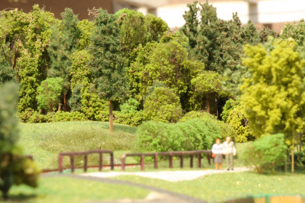

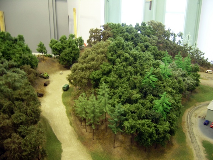

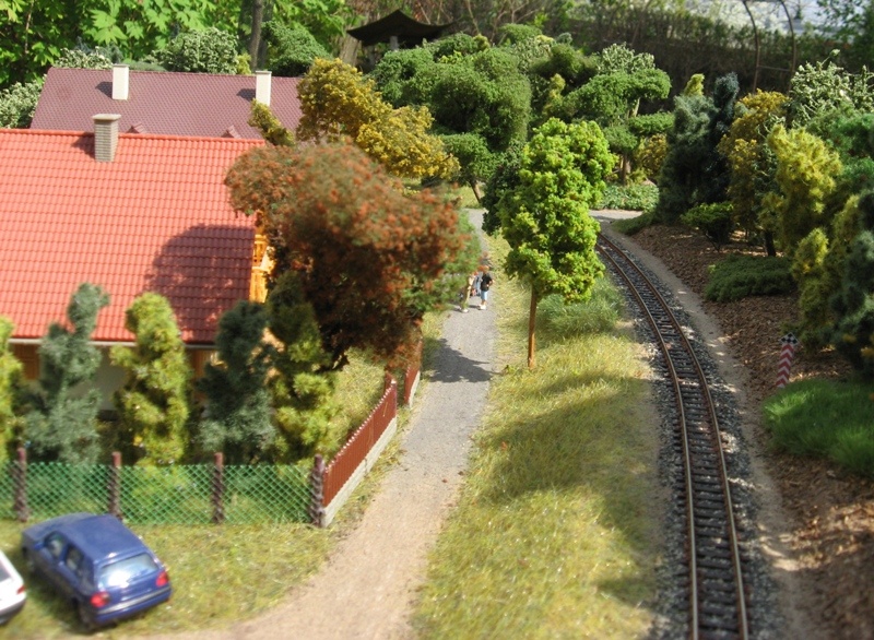

(#10756) terkoz hozzászólása Válasz • Nov 14, 2012
Kedves Mindenki!
Magam is barkácsolok fákat mert kell a terepasztalra, persze koránt sem olyan minőségben mint az itt látható csúcsmodellek.
Kíváncsi lennék a véleményetekre:
Az itt a fórumon bemutatott fa példányok, szinte kivétel nélkül, egyedül, szabadon álló fák formáját mutatják.
A kérdésem, hogy tömegben álló fák megjelenítése, pl. egy ezer darabos erdő, fa egyedei milyen kidolgozottsággal, megjelenéssel készülnek, készüljenek.
Az általam készülő elmek sok fát igényelnek, lévén erdei pályát választottam témának. Egyes elkészült elemeken 800-1400 db növény van. Fák, bokrok, kissebb gazcsomók, sövények. Egy elem 0,75 m2.
Szóval mi a tanácsotok?
üdvgyuri

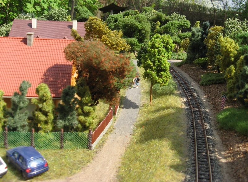

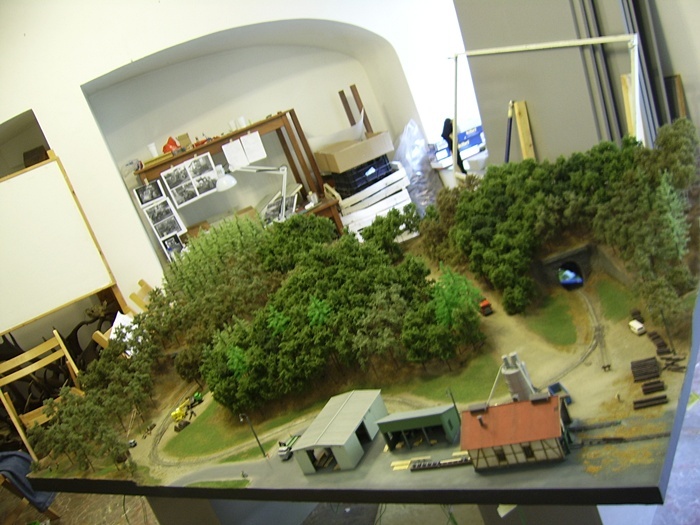

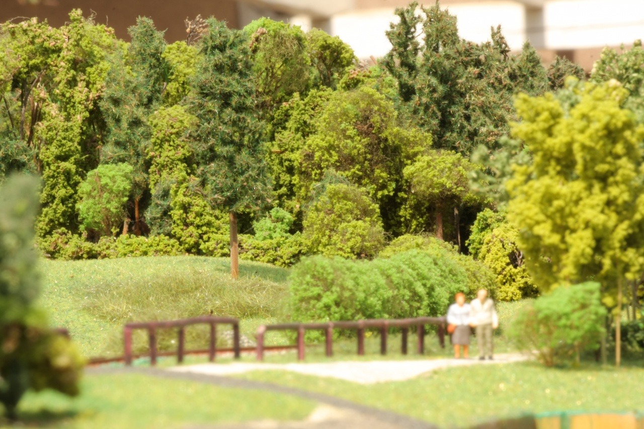

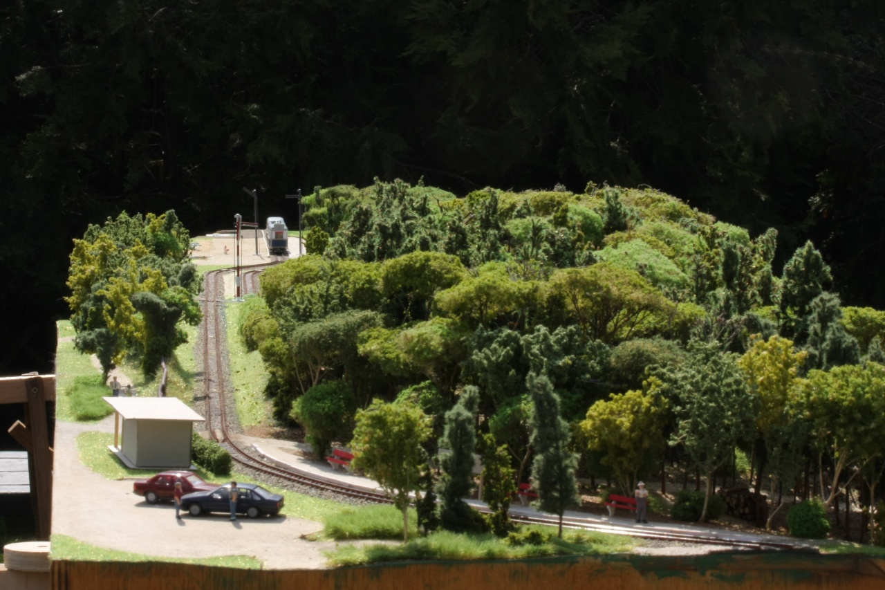

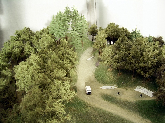

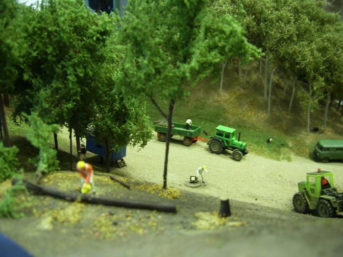

(#10768) BaTTka válasza terkoz hozzászólására (#10756) Válasz • Nov 15, 2012
Ennél az asztalnál a harmadik(1.5) képen kb középen látható egyszerű kivitelű fákból készült a lombos erdők nagy része. Hogy ne legyen olyan ritkás, egy csomó színre festett hurkapálca lett közé telepítve. Így egy csomó egyen fából lett az erdő. Természetesen a szélére került pár szebb is, de a közepén teljesen mindegy milyenek a fák, úgyis csak a lomb látszik belőlük.
(#10770) terkoz válasza etwg hozzászólására (#10762) Válasz • Nov 15, 2012
Köszi, de az én fenyőim még tujának is gyengék, nem hogy fenyőnek.
A hogyanról:
Mivel nagyon sok kell, a legolcsóbb és leggyorsabb módszert használom. Szárított gyomok, hígított faragasztó, ragasztó spay, gyári lombfólia és szóróanyagok.
A szárítás hónapokig tart. Aztán a szárítmányból kiválasztom, kialakítom az ágrendszert, ragasztózás és jönet a lombanyag.
Ahogy BaTTka is írta, sok vödörnyi ment a kukába, mire rá mertem tenni az asztalra, eldugott helyekre, néhányat.
Amin nem szabad spórolni: a ragasztó spray és a lombanyag. Csak minőségi termékekkel lehet jó eredményt elérni.

(#10771) terkoz válasza BaTTka hozzászólására (#10768) Válasz • Nov 15, 2012
Na erről beszélek!
Ha megnézem ezt az erdőt, a lombjának a struktúráját, olyan érzésem van, hogy erdőt látok, nem szivacsdarálékot.
Az út és a vágány közötti erdőfolt kb hány szálból áll?

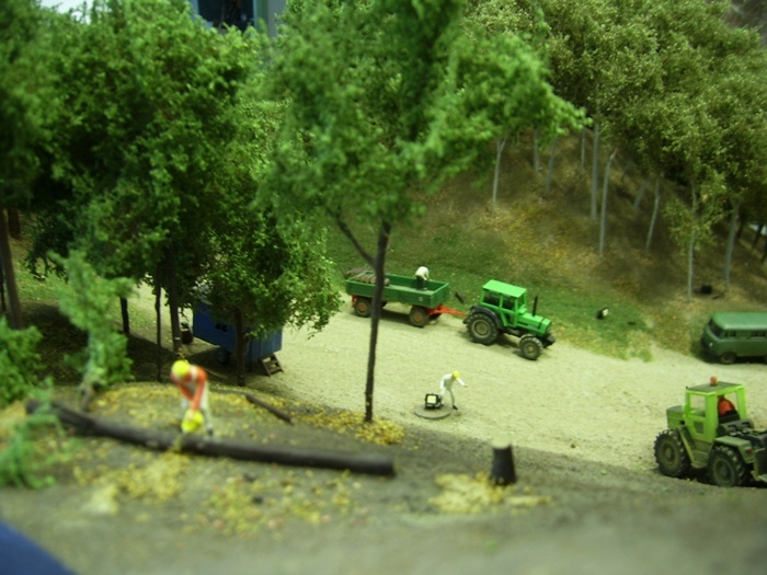

Készítenél még képet alacsonyabb nézőpontból, mintha kiránduló vagy erdőmunkás lennél?
A favágó jelenet is érdekelne. Néhány közeli képet kérek, ha lehet és egy kis segítséget a gyártókról. Az UAZ-ról.
üdvgyuri

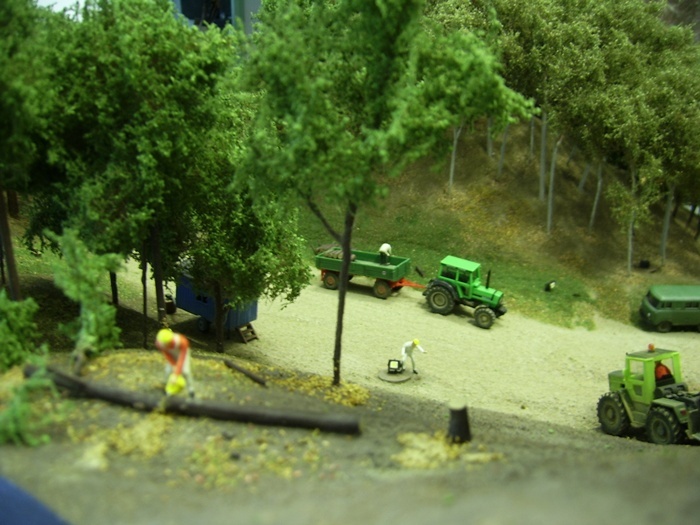

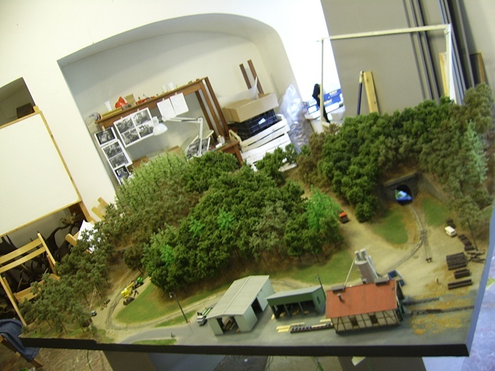

(#10774) BaTTka válasza terkoz hozzászólására (#10771) Válasz • Nov 15, 2012
Feltöltöttem két galériába a képeket. Mert hogy kettő terepasztalról van szó. Az egyik a Faipari múzeumban van kiállítva, ott bármikor (persze nyitva tartási időben) megtekinthető. Sajnos az erről készült képek nem túl jók, a fényviszonyok elég gyatrák voltak.
A másik asztal pedig az egyetem erdőmérnöki karán van kiállítva. Azt nem tudom hogyan lehet megnézni, de gondolom hogy nem zavarnak el senkit ha kíváncsi rá
Ezek a képek se jók a változatosság kedvéért
Erdészeti múzeum terepasztala
Erdészeti egyetem terepasztala
A járművekről nincsen információm sajnos, de majd utána érdeklődöm.
