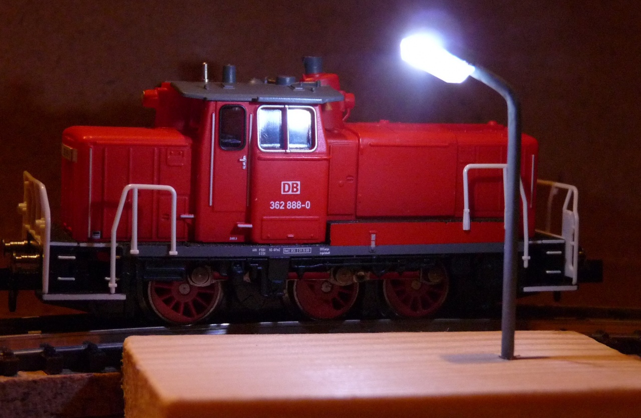

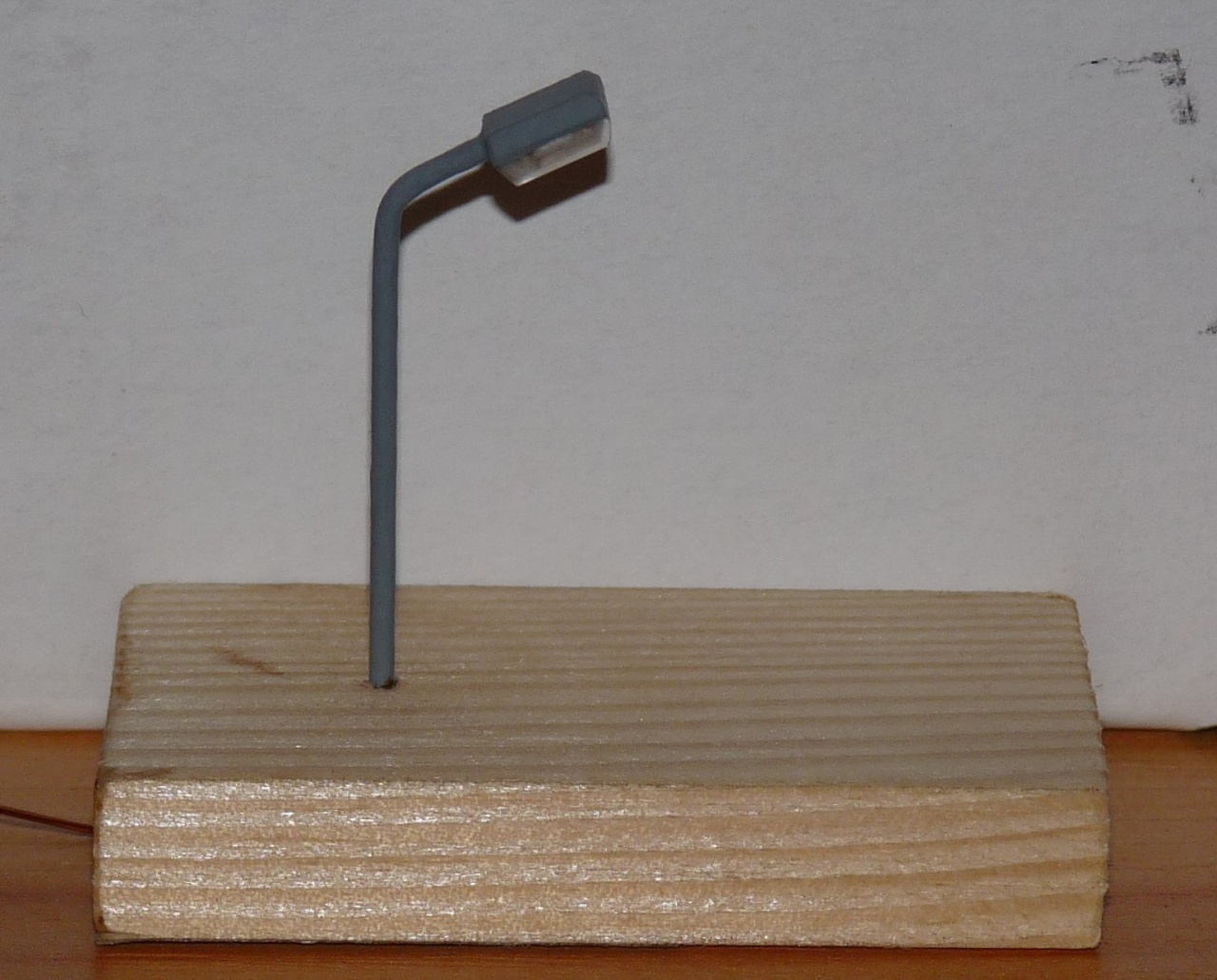

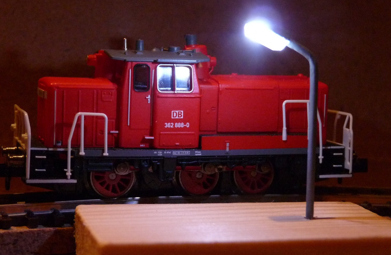

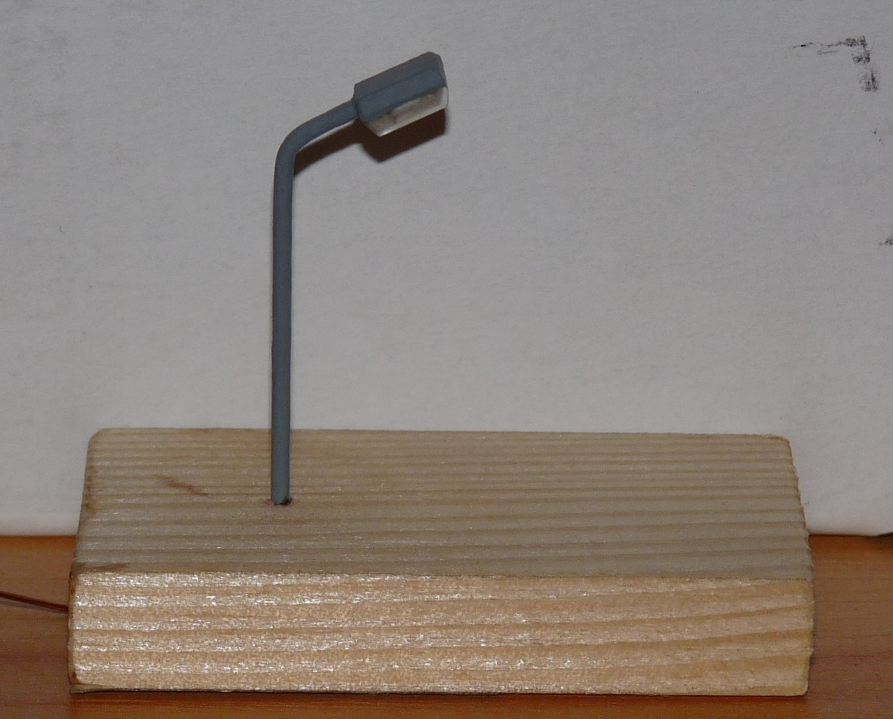

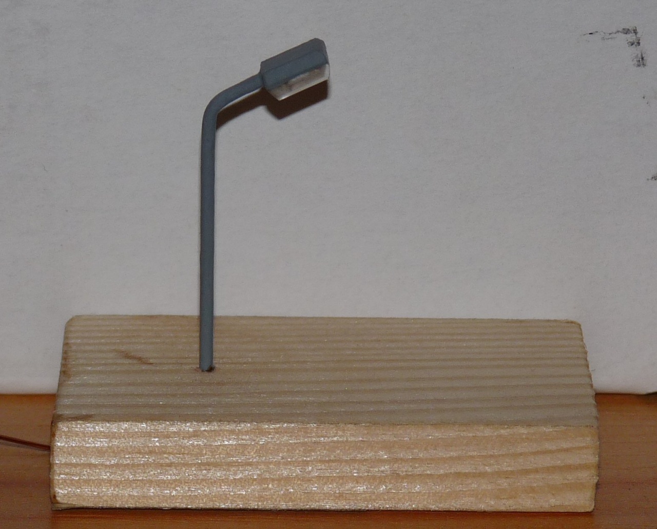

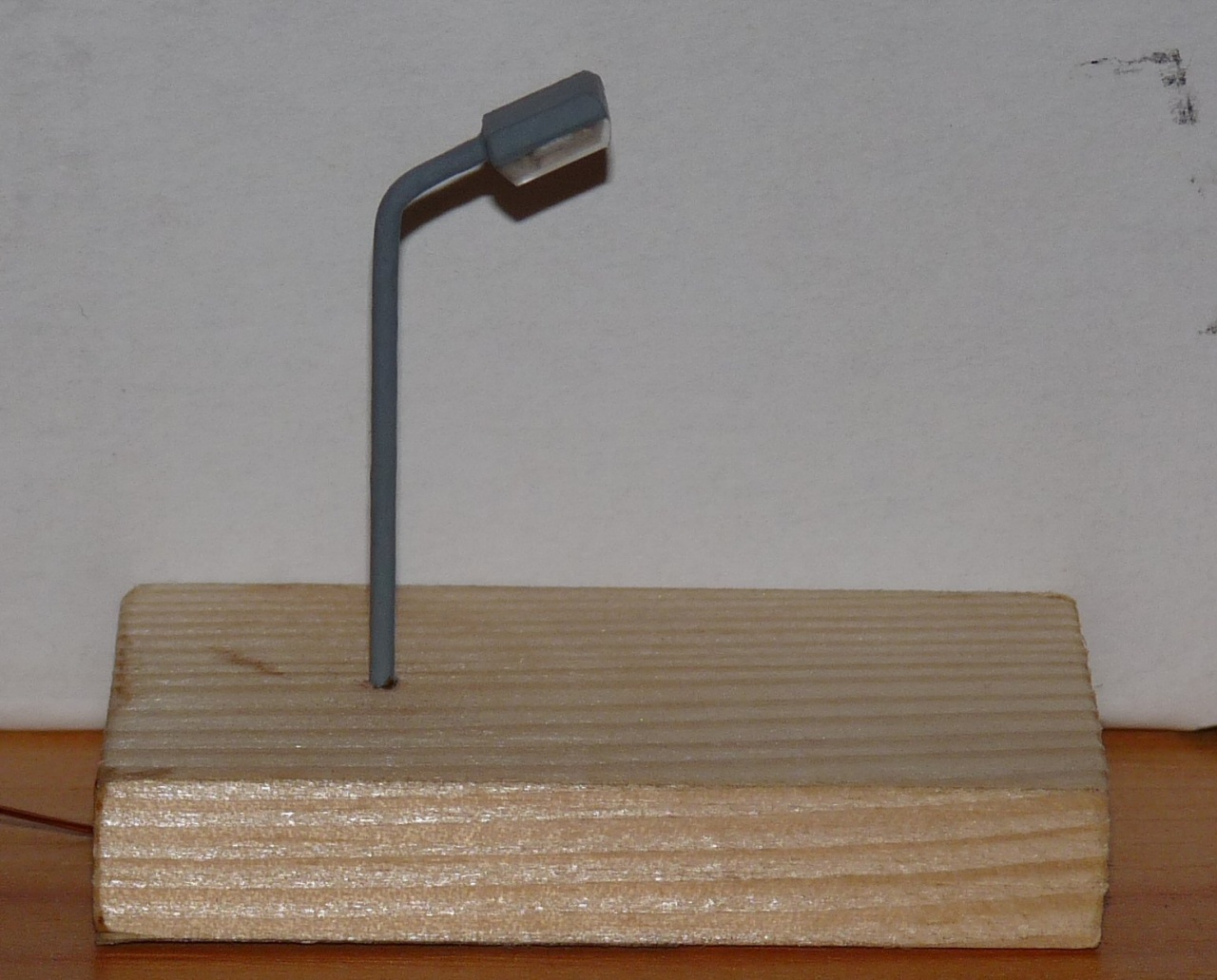

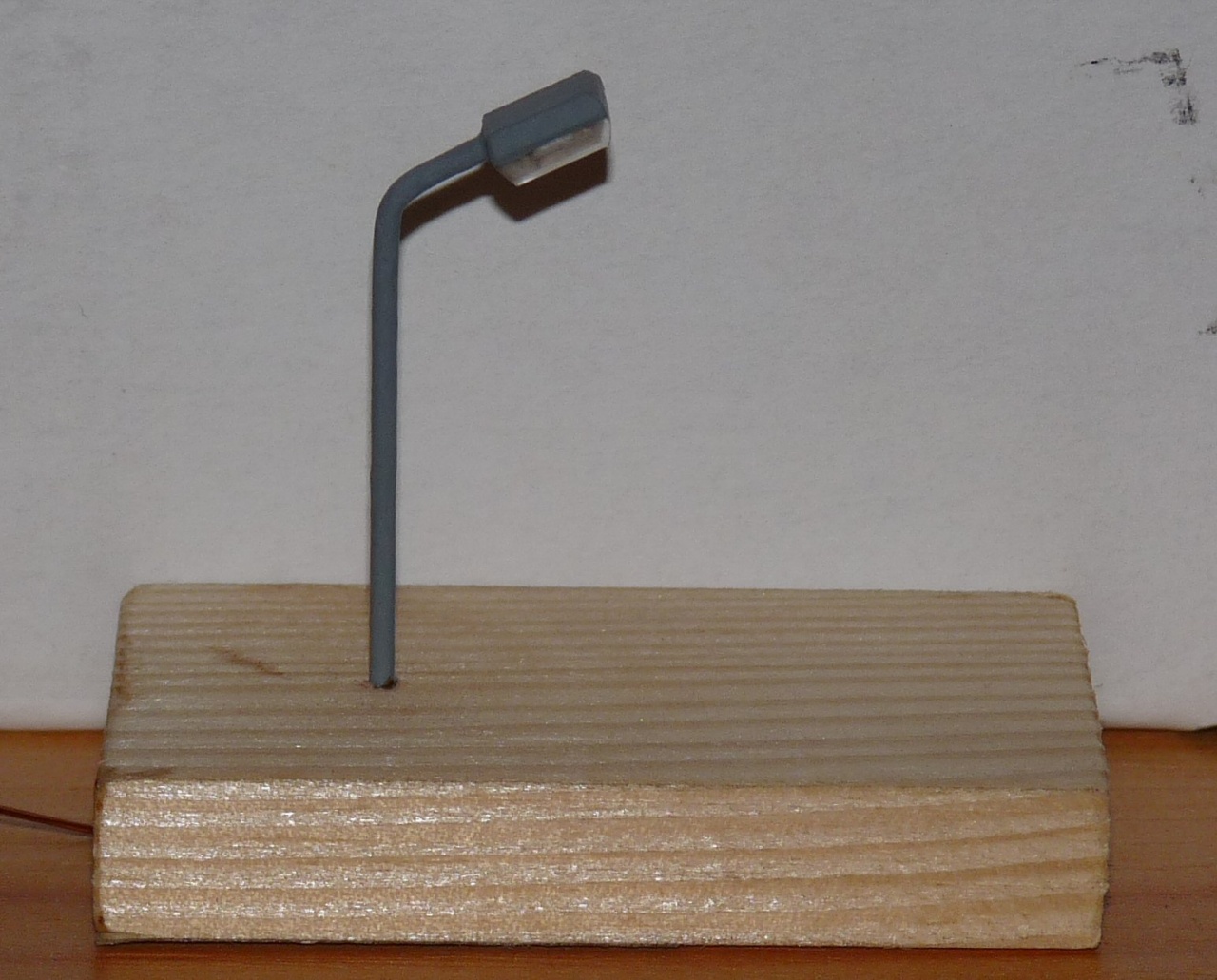

(#5032) Tapti válasza Tapti hozzászólására (#4985)
Feb 10, 2011 |
Igaz a kép minősége háááttth....
De már festve, feketén. Lámpa |

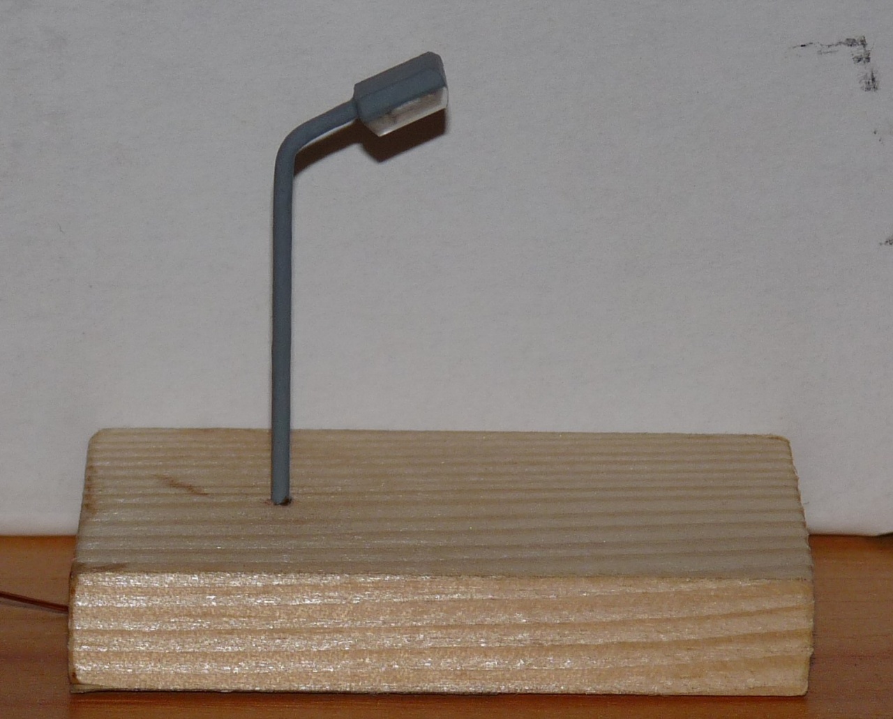

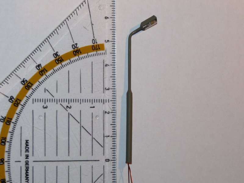

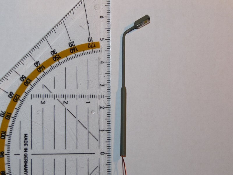

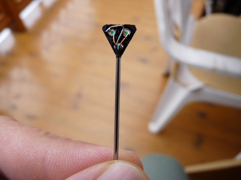

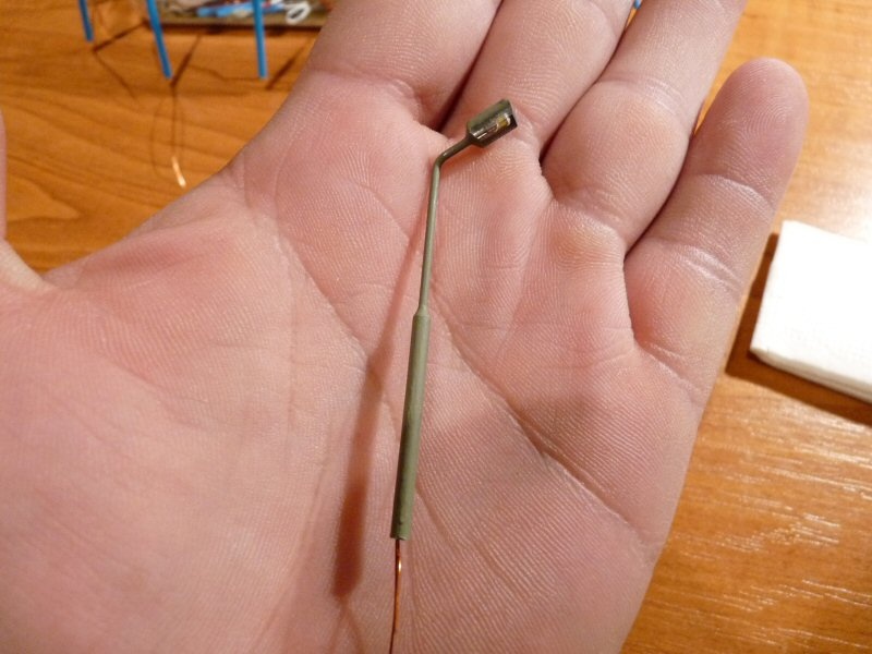

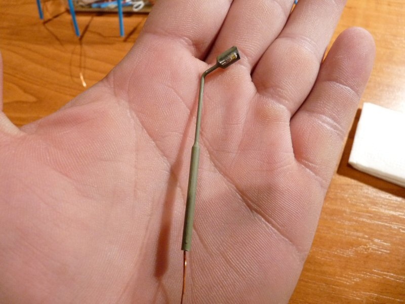

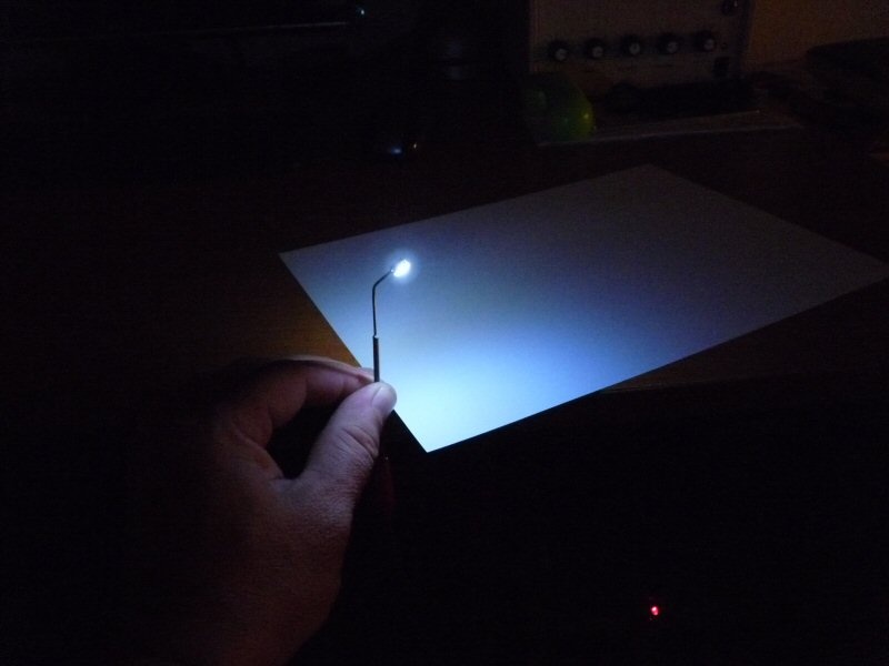

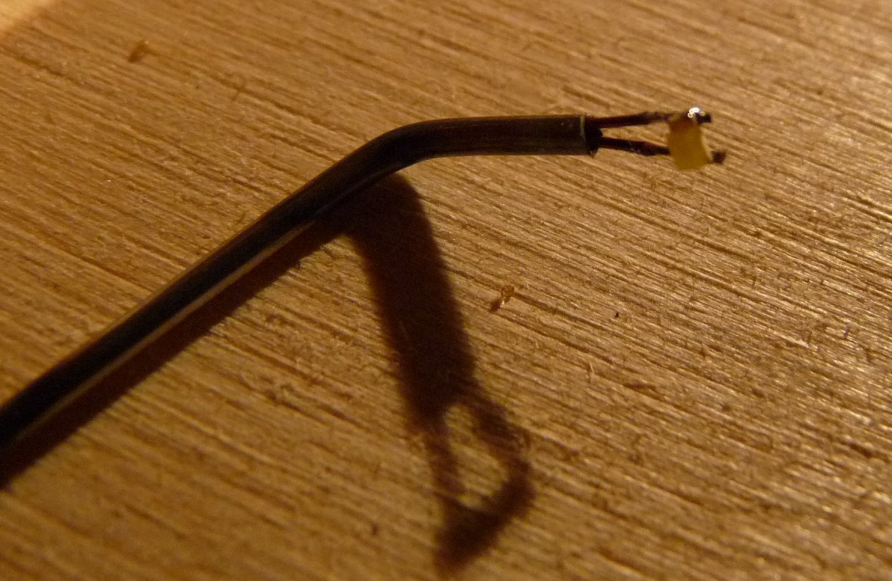

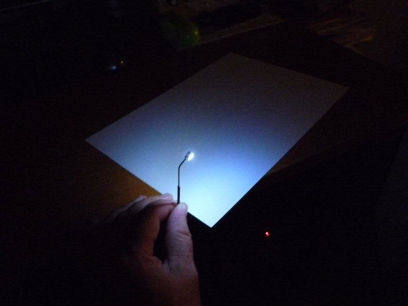

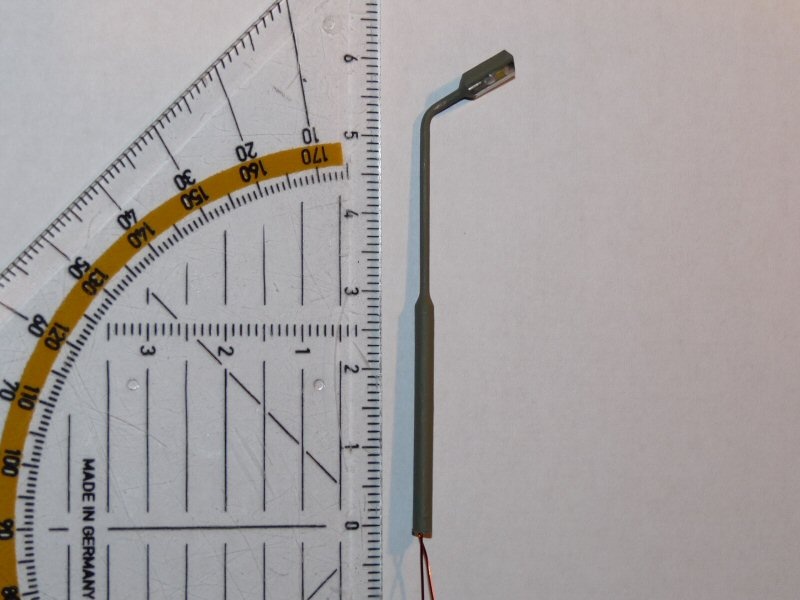

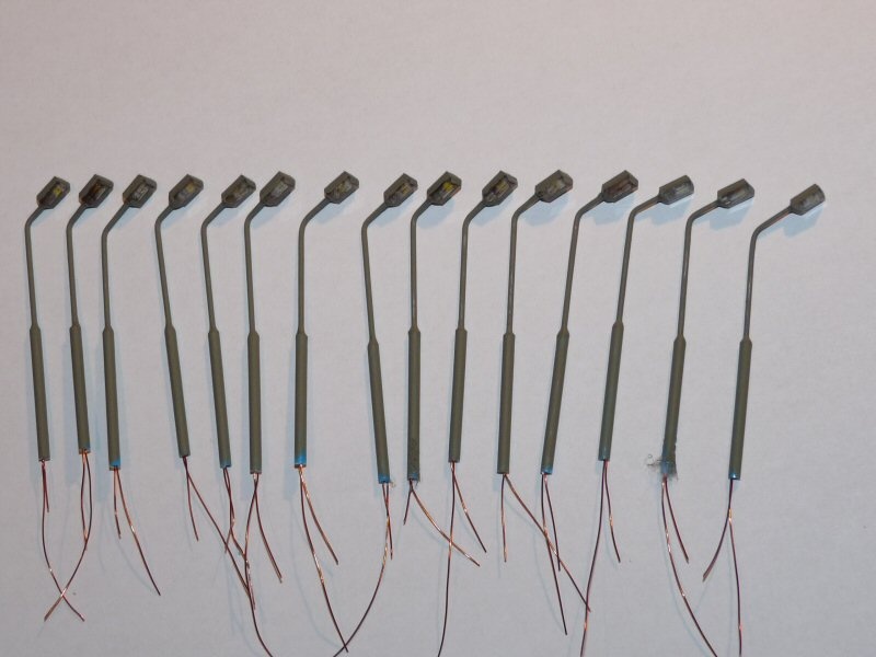

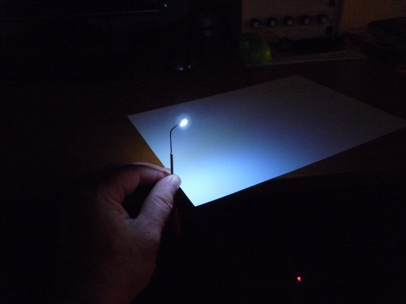

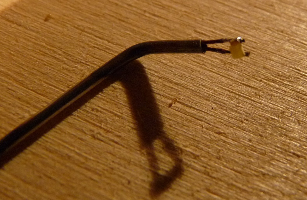

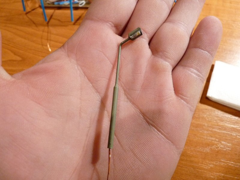

(#5033) kzolt válasza Tapti hozzászólására (#5022)
Feb 10, 2011 |

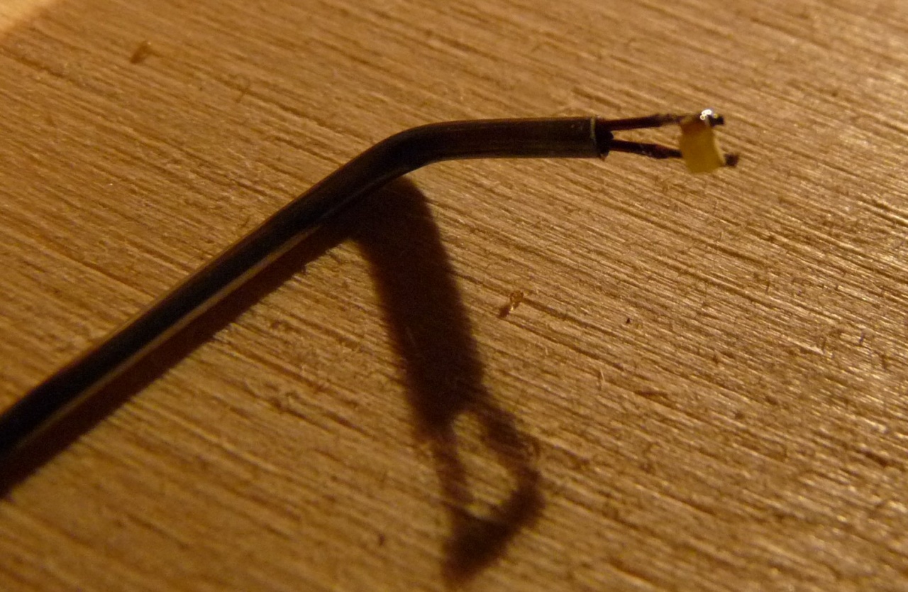

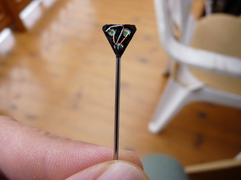

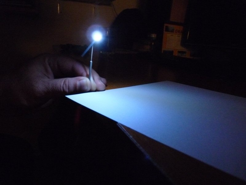

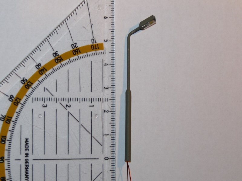

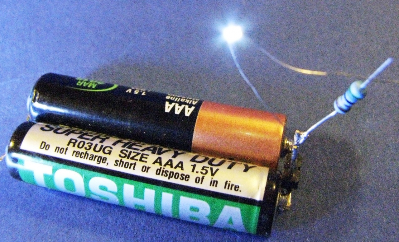

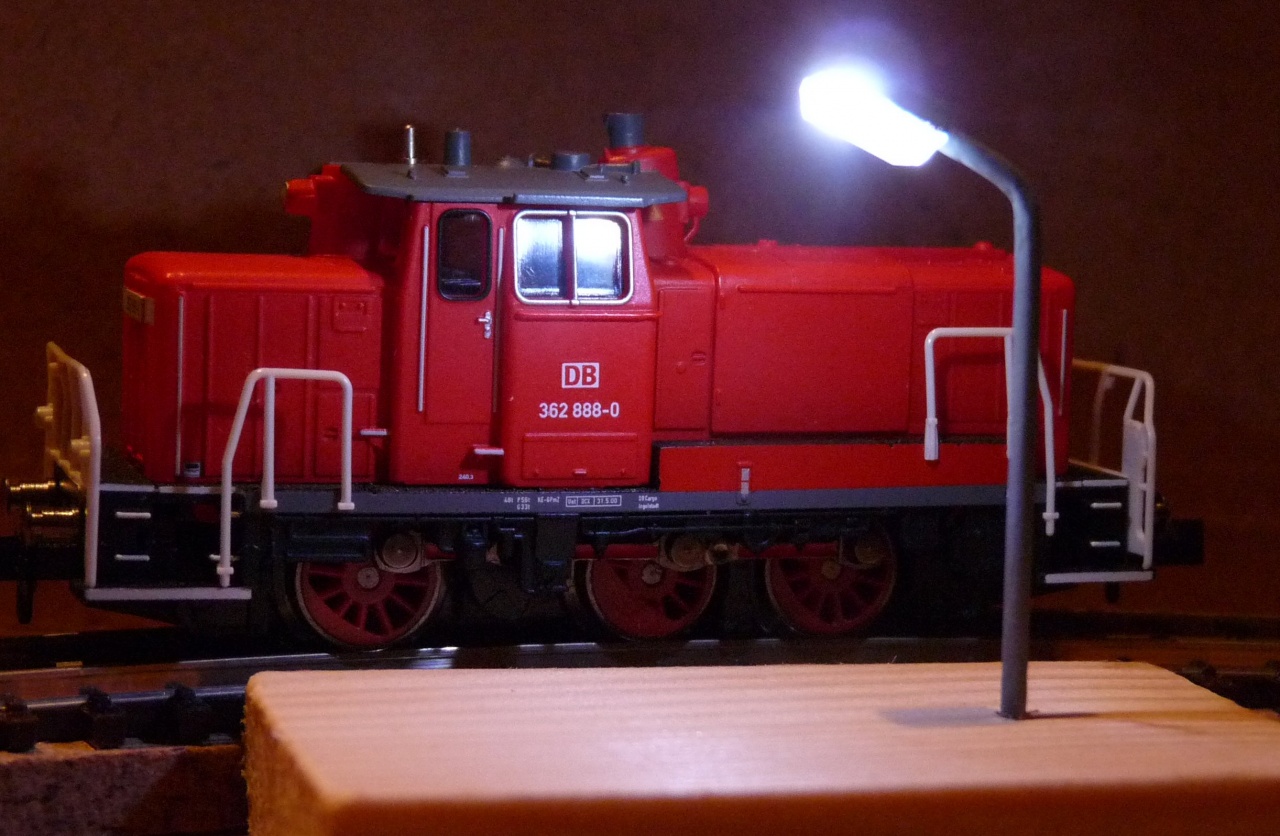

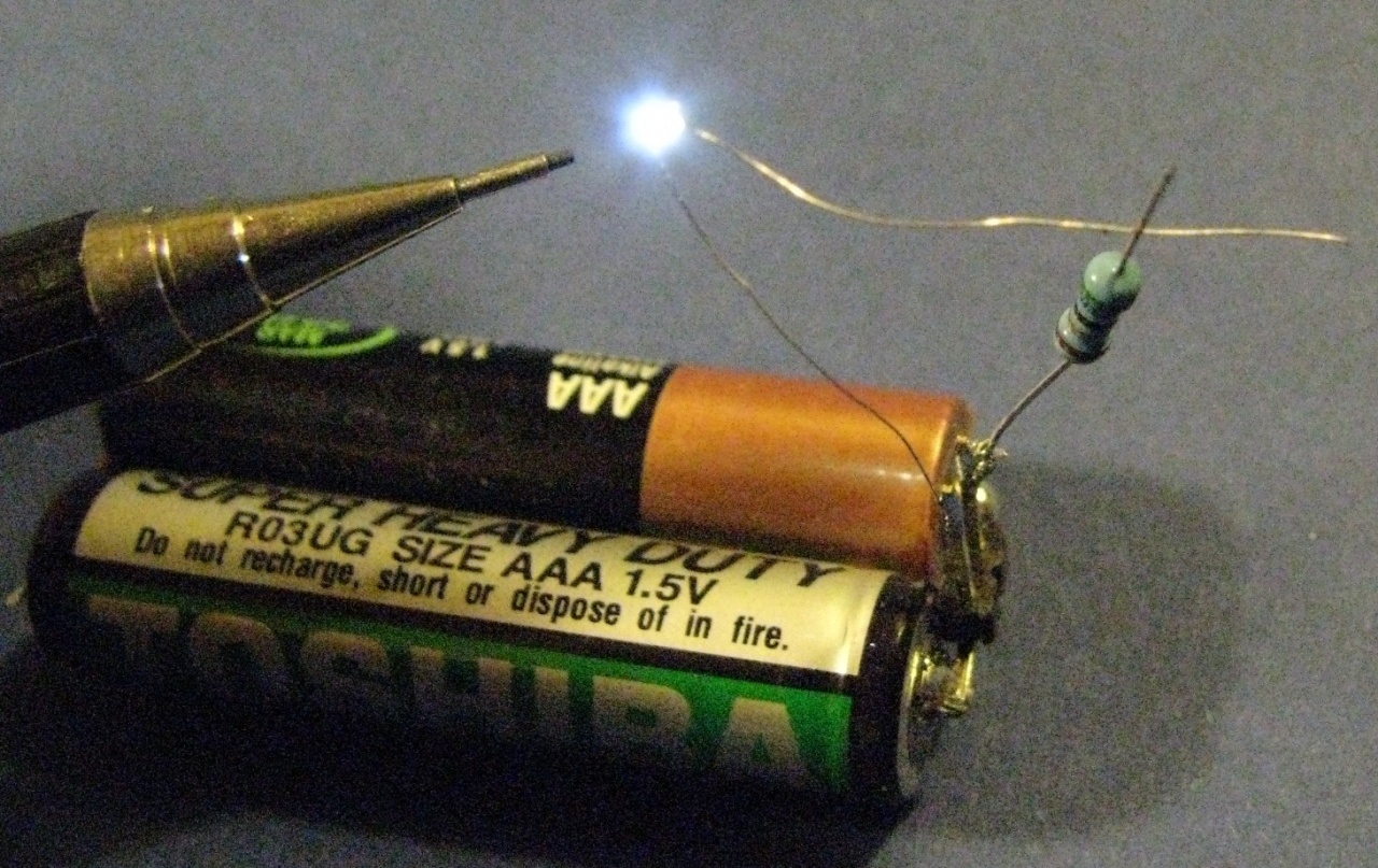

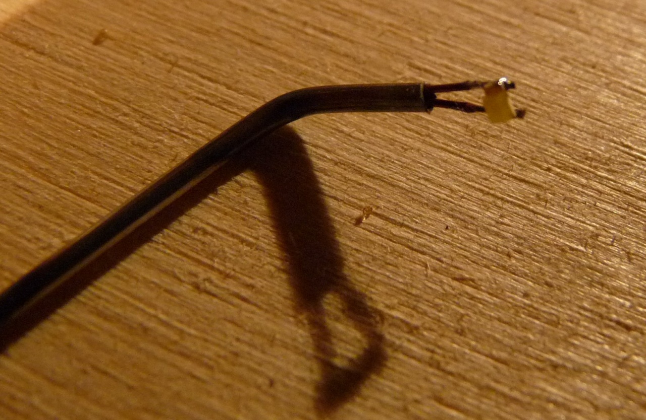

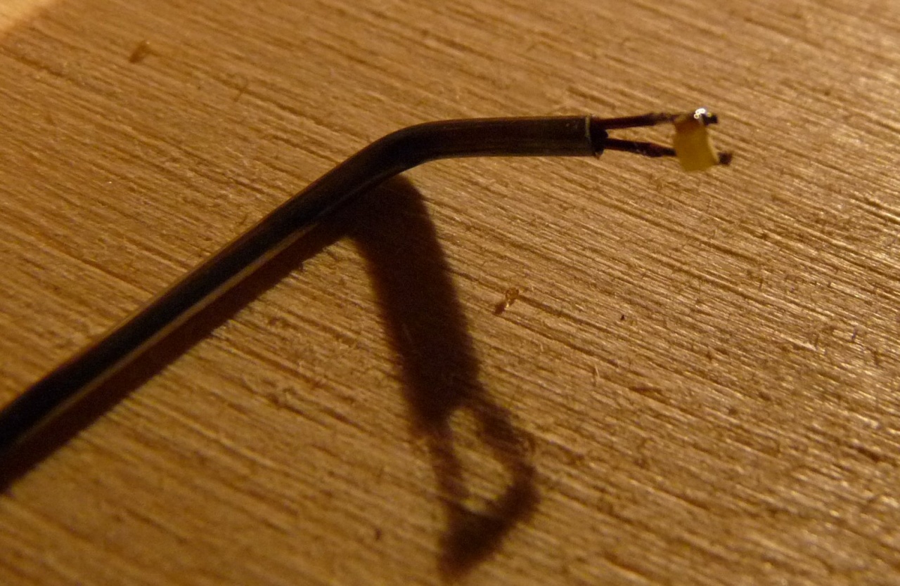

Elkészült az első lámpa: injekciós tű+smd led+plexi test.
A festésen még javítani kell, és talán hosszabb tű sem ártana, bár ez már járda mellé, parkba elmegy, úttest mellé kicsit alacsony. |
(#5034) Tapti válasza kzolt hozzászólására (#5033)
Feb 10, 2011 |
Baba! Milyen tűt, vezetéket használtál? (méretekre lennék kíváncsi! )
Ezek szerint te is csináltál hajlítót? |
(#5035) Antal Miklós válasza kzolt hozzászólására (#5033)
Feb 10, 2011 |
Szuper. Ha csak egy vezetéket füznél a tű belsejébe? A másik ér a tű teste lehetne.
A tű-t és minden rozsdamentest forrasztani > rozsdaoldóval lehet.
Használd mind forrasztóvizet. > foszforsav és maradék nélkül elpárolog a páka hőjétől.
(#5036) kzolt válasza Tapti hozzászólására (#5034)
Feb 10, 2011 |
A tű egy injekciós tű 1,27mm külső átmérővel 0,8 belsővel. ebbe simán belefért két szál lakkozott rézhuzal (tekercshuzal) 0,35-ös átmérővel. Beleférne három is, ezért nem akartam bajlódni a rozsdamentes tű forrasztásával, meg így a ledet is könnyebb a két vezetékre forrasztani.(1-es kép). A hajlítás egyenlőre két laposfogóval történt gázláng fölött úgy, hogy a tűbe befűztem egy 0,7 es vasdrótot. Kicsit nehéz volt kicibálni hajlítás után, de sikerült. Ha elkezdem a sorozatgyártást akkor persze kitalálok valamilyen hajlítót, hogy egyformára sikerüljenek. A képen pedig maga a lámpatest látható 3mm-es plexiből kialakítva. 2,5-ös fúróval hosszirányú zsákfurat fúrva, ebbe toltam bele a ledet az oszloppal együtt és Uverapid 5-tel tömören beragasztottam (kiöntöttem). |
(#5037) Tapti válasza kzolt hozzászólására (#5036)
Feb 10, 2011 |
Holnap megyek tűt venni!

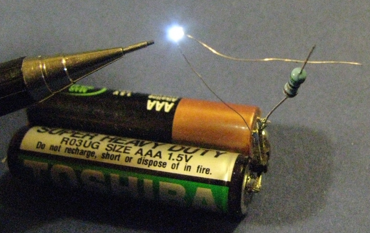

(#5043) nagy hoho válasza Frankye hozzászólására (#5040)
Feb 11, 2011 |
Én is így szerettem volna de nem tudtam.

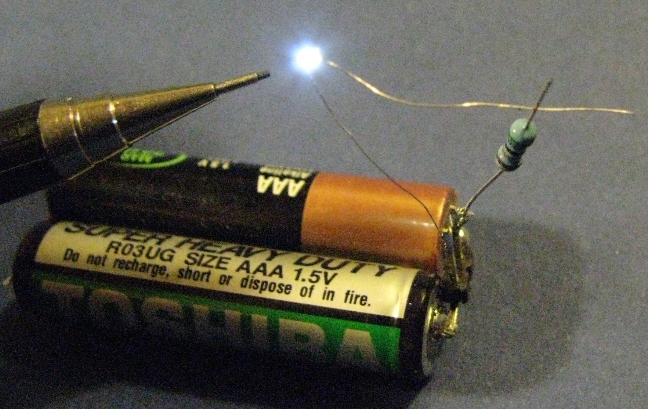

Valószinűleg a kezembe akadt a világ legkisebb ledje, legalább is úgy éreztem míg ráforrasztottam a két drót. A fénysorompóban fog dolgozni. |

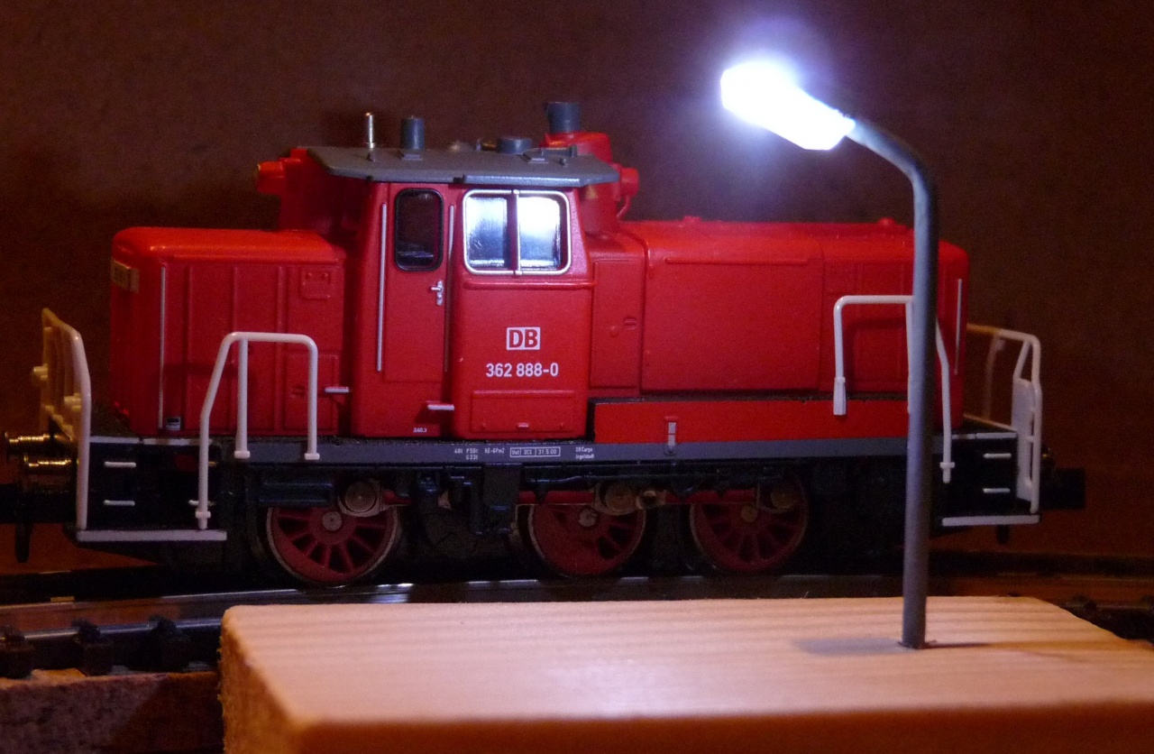

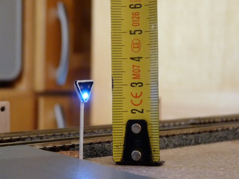

(#9342) kzolt hozzászólása
Okt 8, 2012 |
Ez ugyan nem közvilágítás, de lámpával kapcsolatos. Csatolom a filmet a majdnem kész fénysorompóról N-es méretben. |

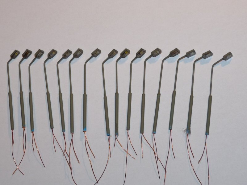

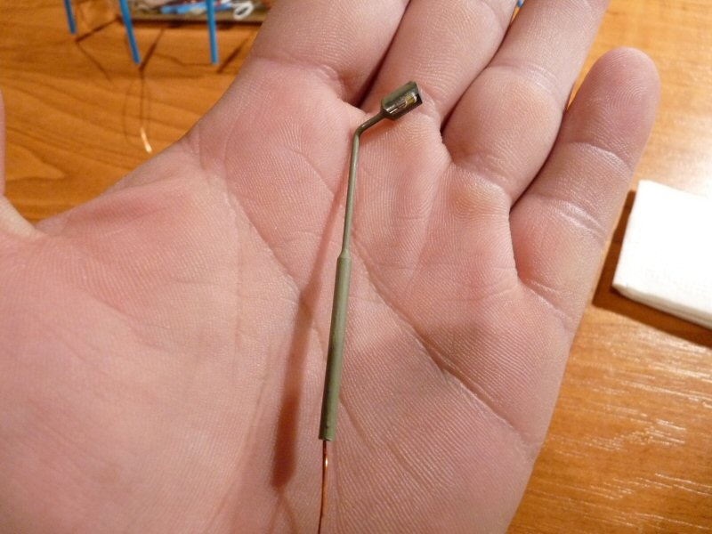

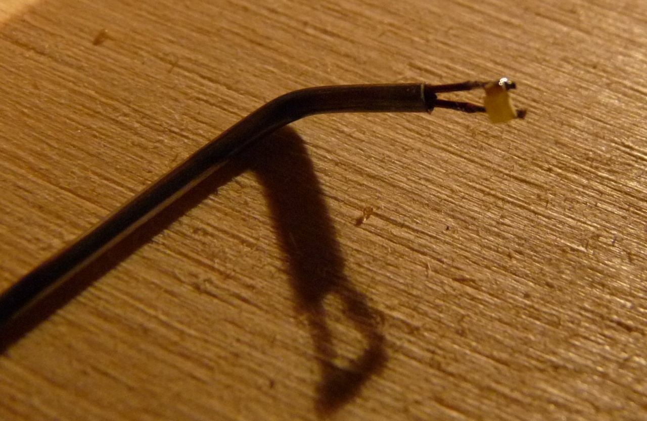

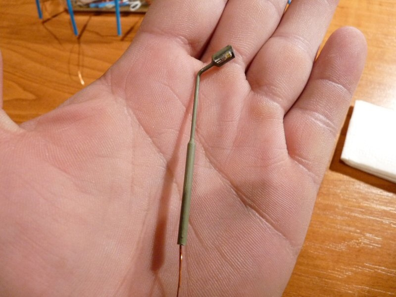

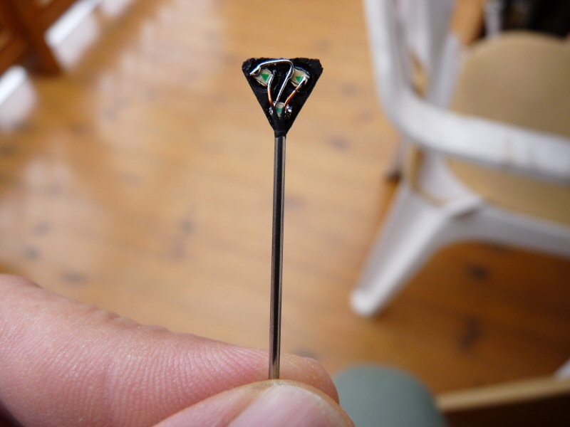

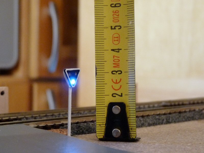

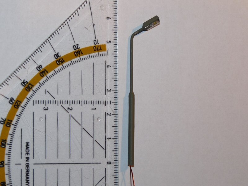

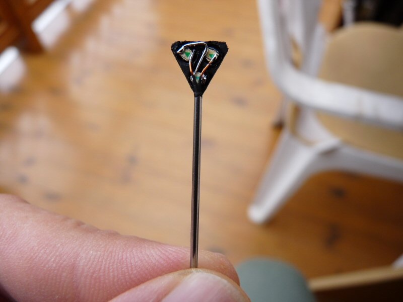

(#9396) kzolt válasza crista.neuralis hozzászólására (#9362)
Okt 8, 2012 |
A jelző oszlopát injekciós tűből csináltam, a csatolt képen jobban látszik. |
(#9428) Frankye válasza kzolt hozzászólására (#9342)
Okt 9, 2012 |
Jó lett, bár a felvételen jobb oldalra/ról közlekedve kicsit rövidebb(nek tűnik?) a nyitás-zárás, mint a bal oldalon. Lehet, hogy csak tévképzet, de így tűnik.
Amúgy a kivitel profi!  |
(#9450) kzolt válasza Frankye hozzászólására (#9428)
Okt 9, 2012 |
Lehet, hogy a fényképezőgép lencséje torzítja el egy kicsit, de a távolságokat kimértem. Köszi az elismerést! |

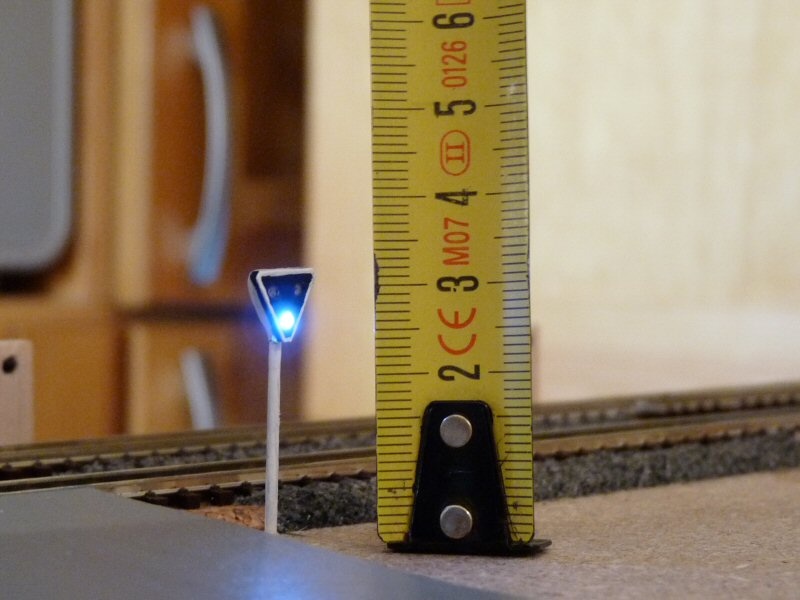

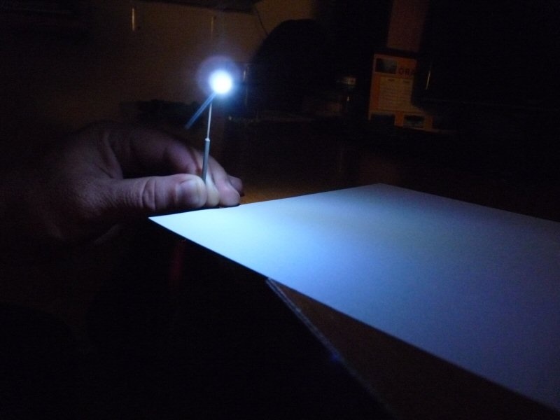

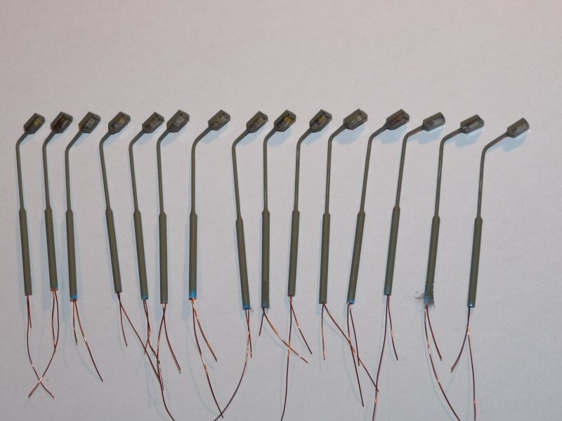

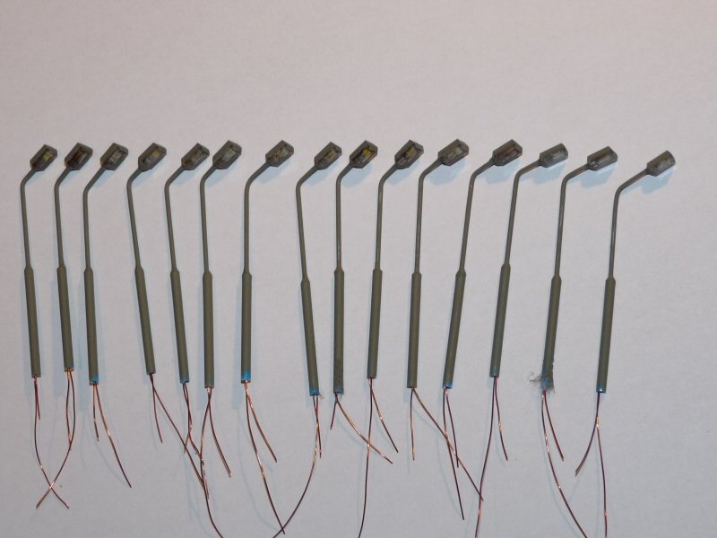

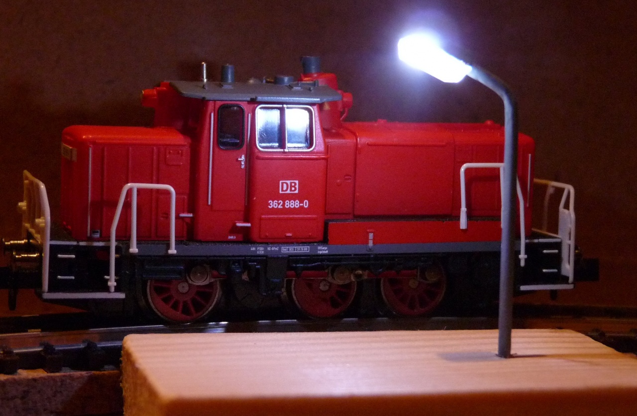

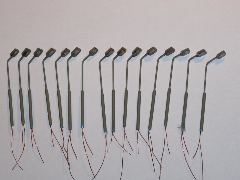

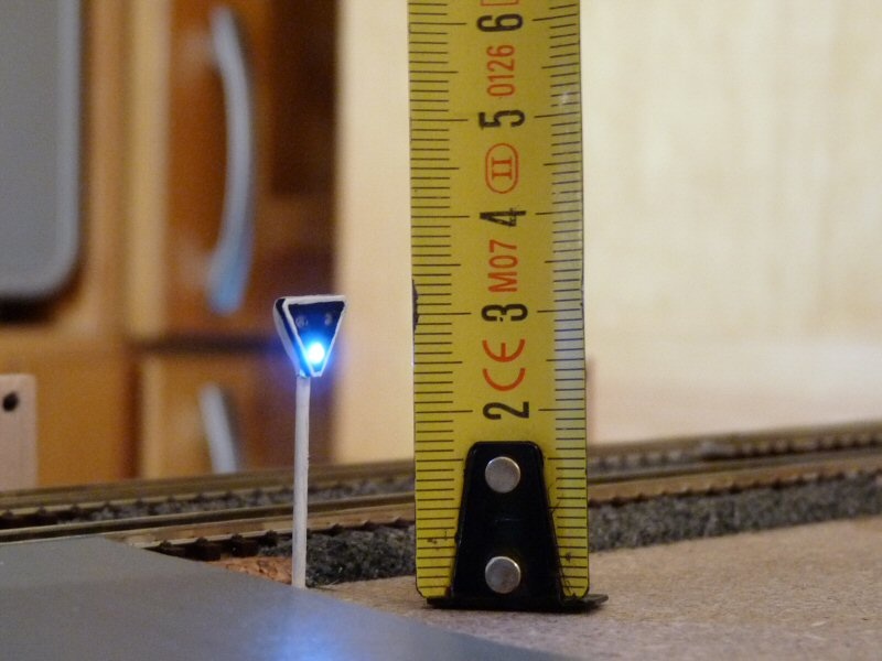

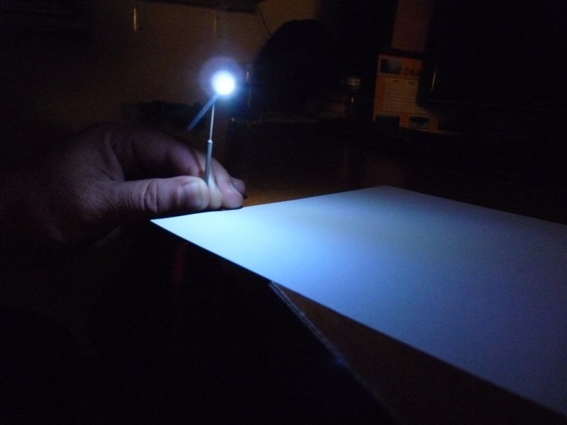

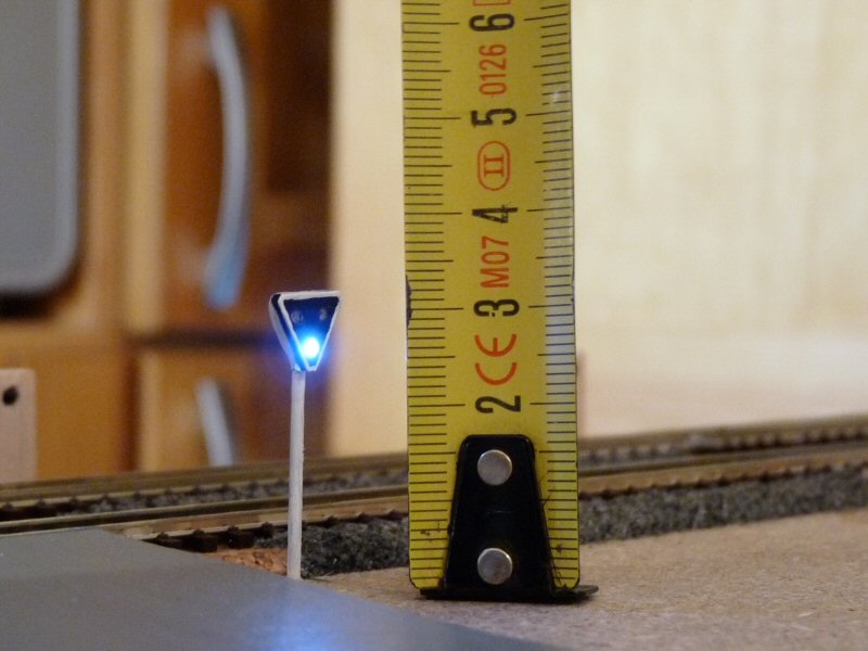

(#9483) kzolt hozzászólása
Okt 9, 2012 |

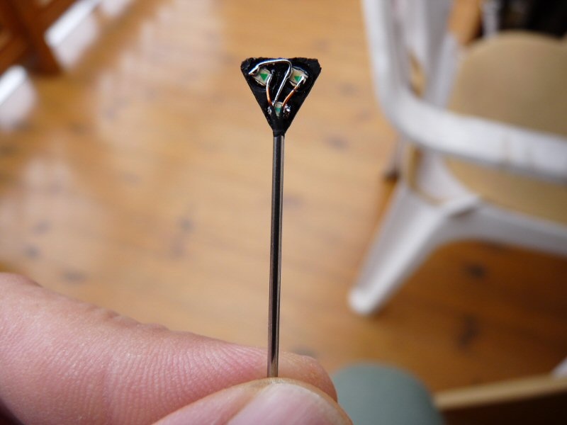

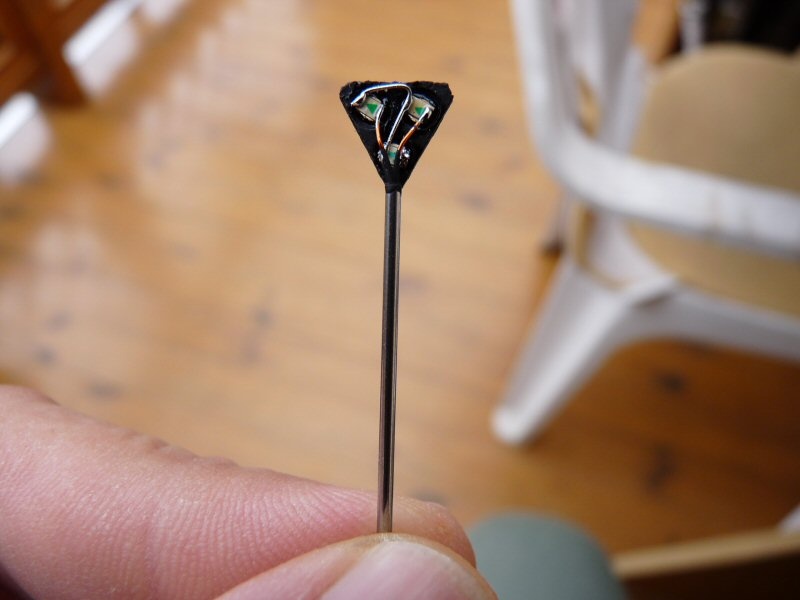

Elkészültem egy sorozattal, az injekciós tű végére még alul rátoltam vastagítás miatt a fültisztító pálcika rúdját (csövét). |

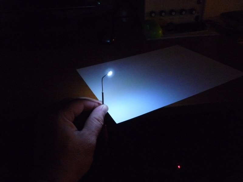

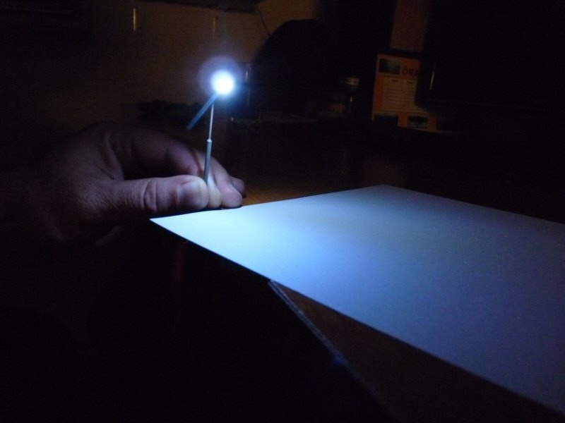

(#9493) TTomi válasza kzolt hozzászólására (#9483)
Okt 9, 2012 |
Ez nekem nagyon tetszik!!!
Kérünk egy világítós képet is! |

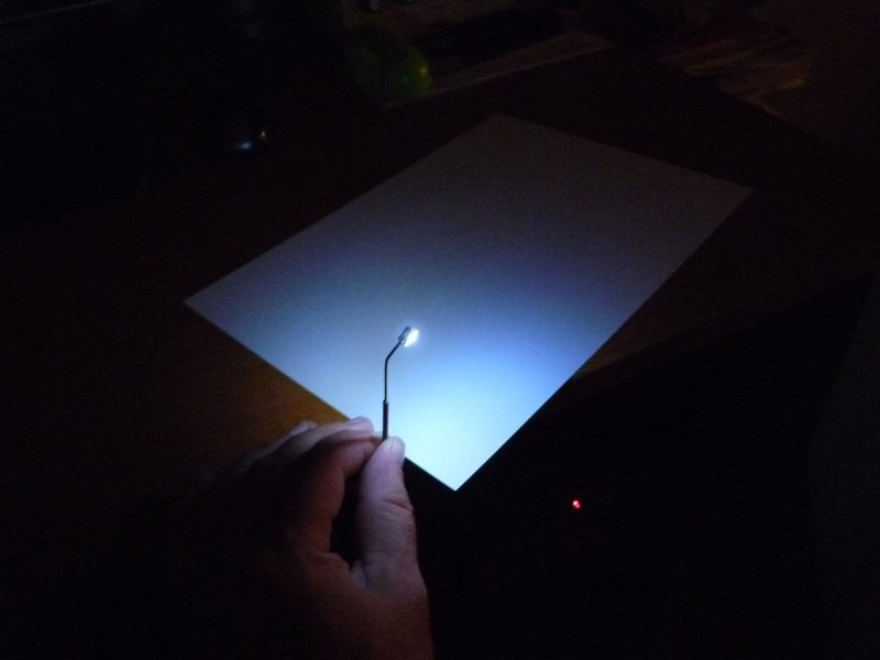

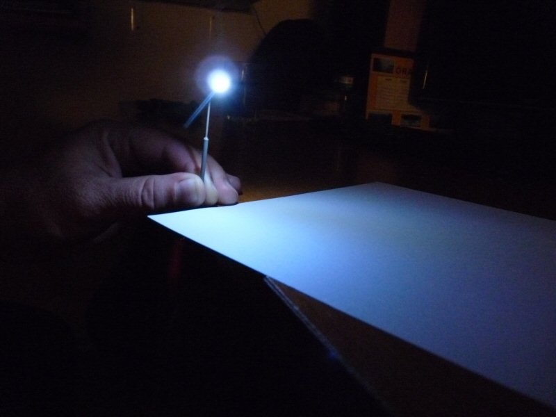

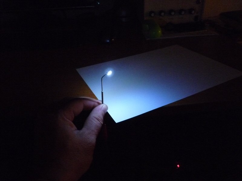

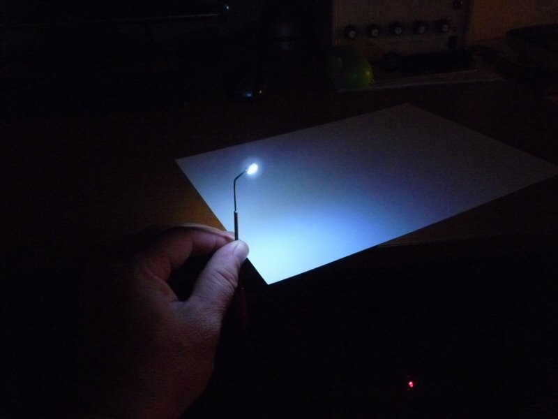

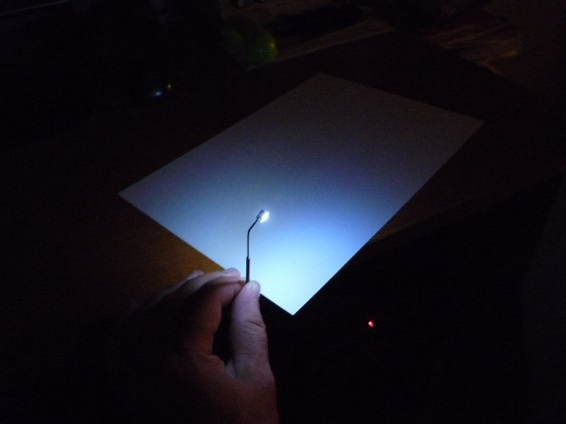

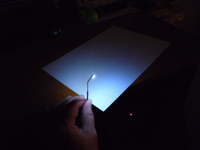

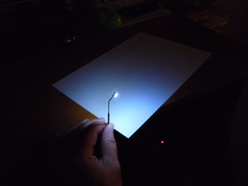

(#9536) kzolt válasza TTomi hozzászólására (#9493)
Okt 10, 2012 |
Tessék.
Nem a legjobb képek, kicsit nagy a fénye, de ezt könnyű orvosolni. |
(#9556) Frankye válasza kzolt hozzászólására (#9536)
Okt 11, 2012 |
Ezek baromi jók!
Elismerésem.  |

(#9574) TTomi válasza kzolt hozzászólására (#9536)
Okt 11, 2012 |
Nagyon király!
Köszi a "fényes" képeket.

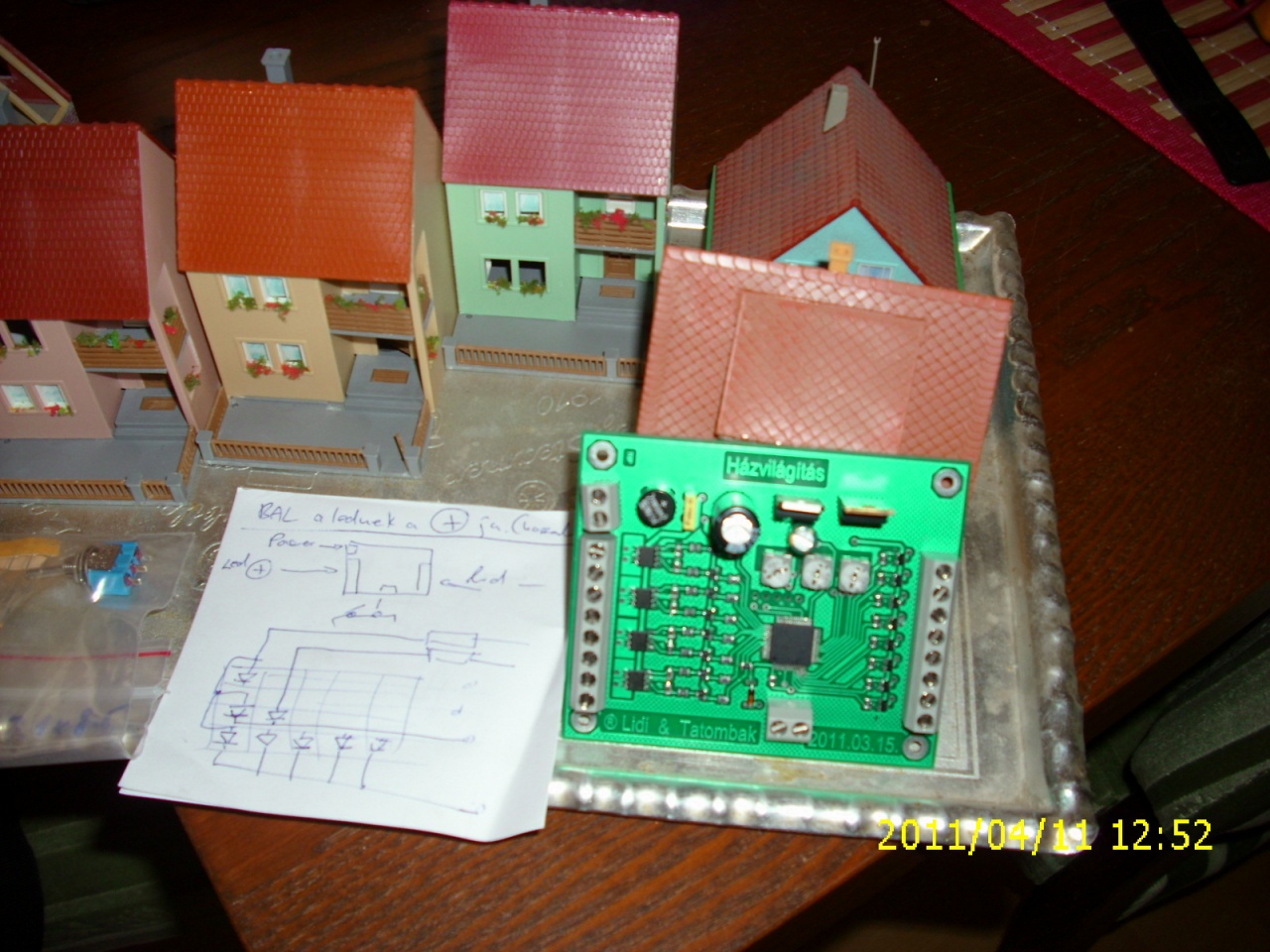

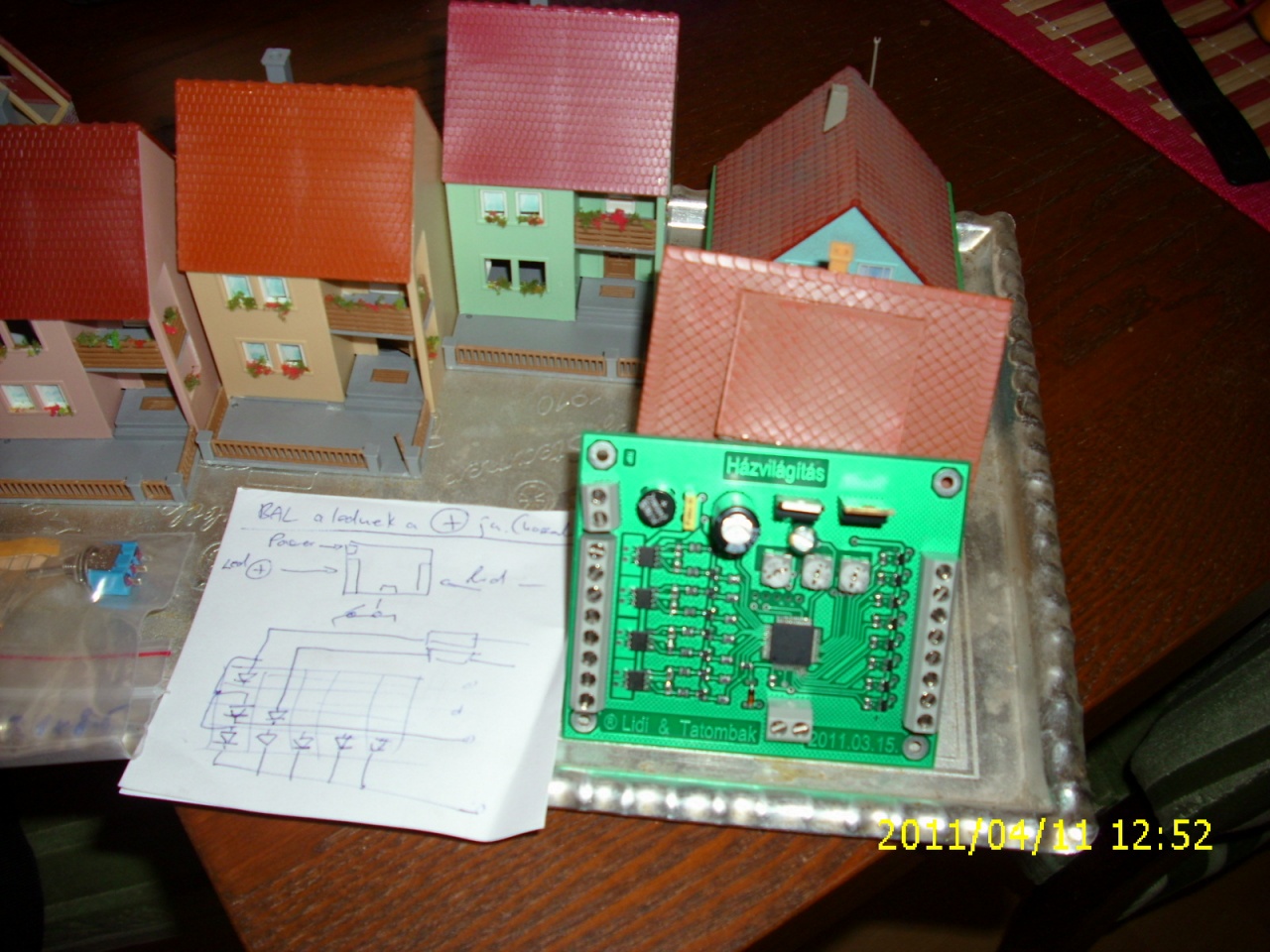

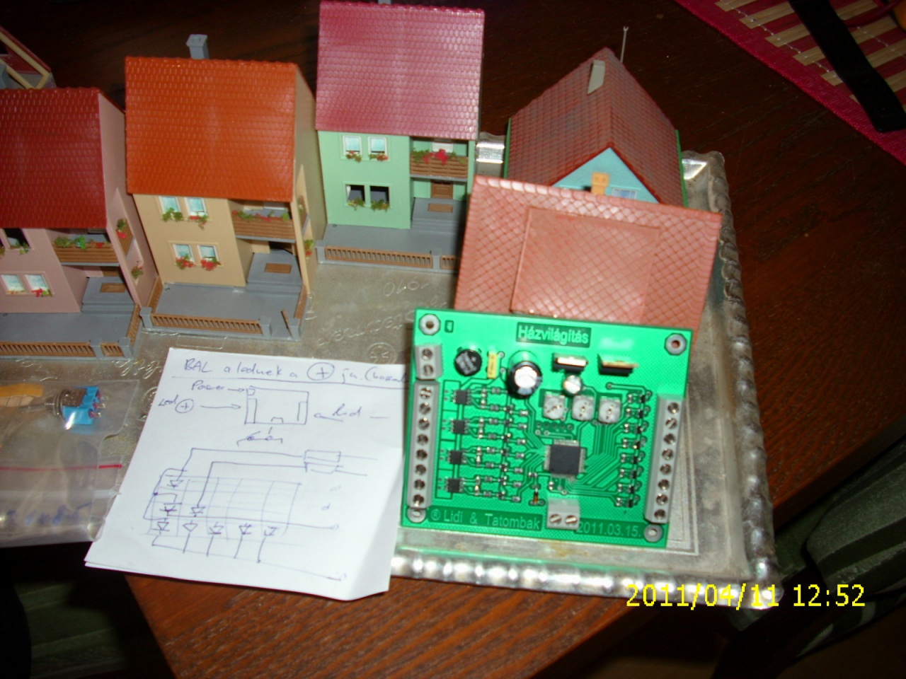

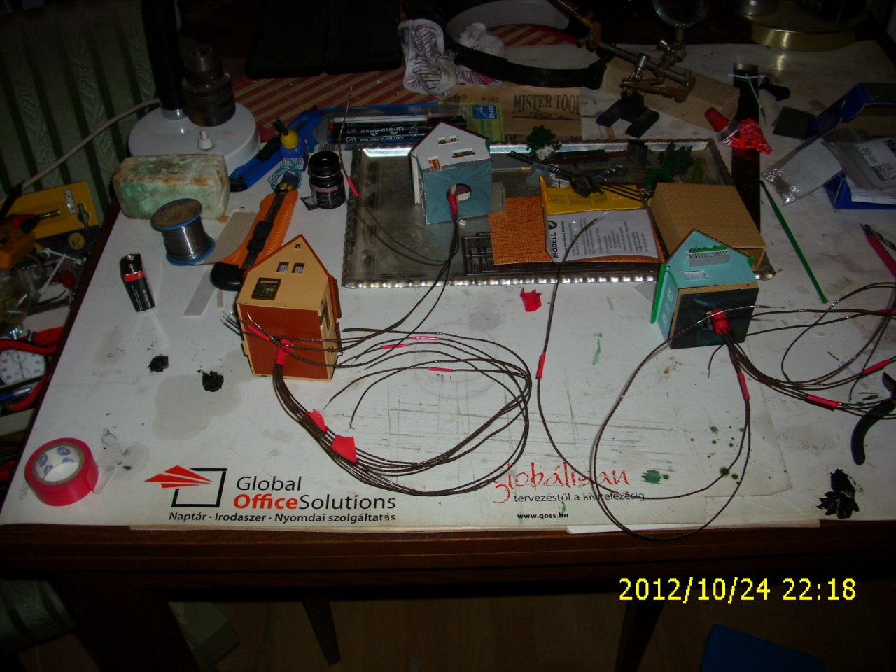

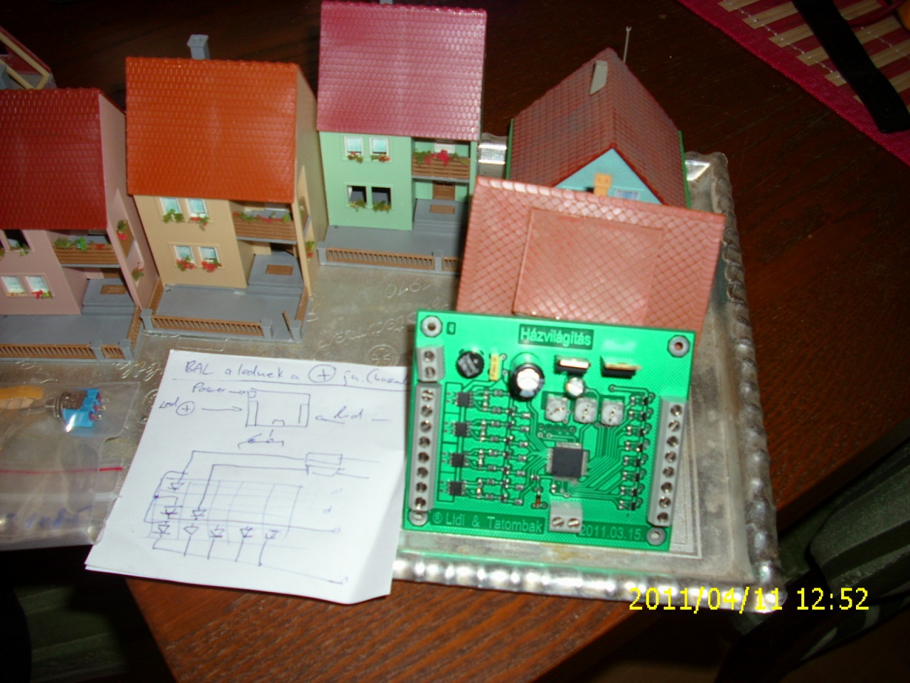

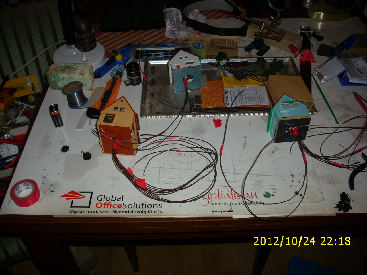

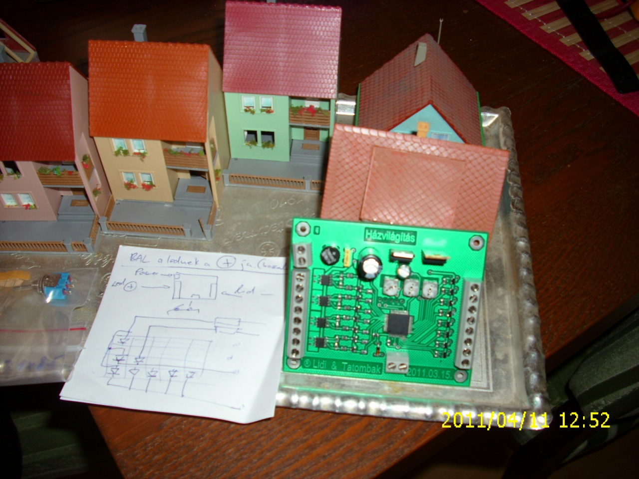

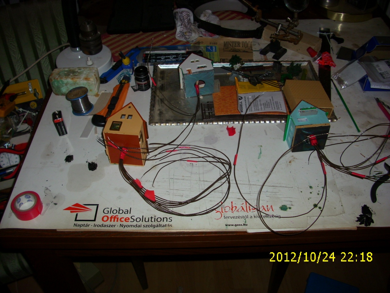

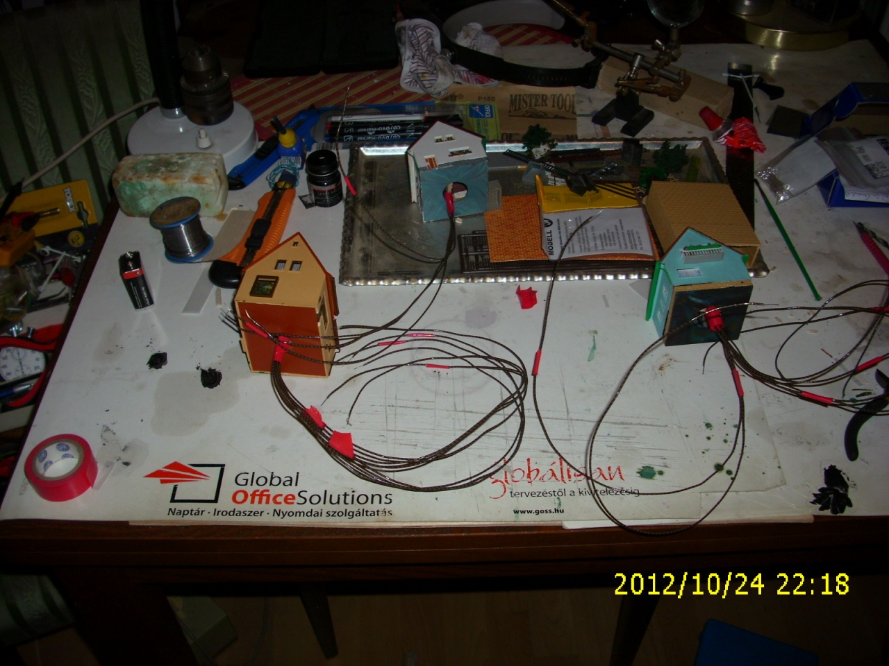

(#10016) BR01TT hozzászólása
Okt 24, 2012 |

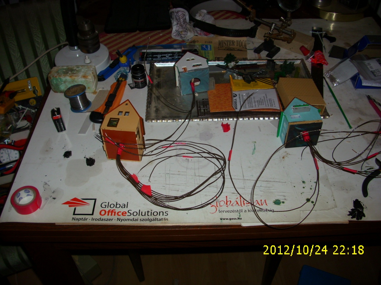

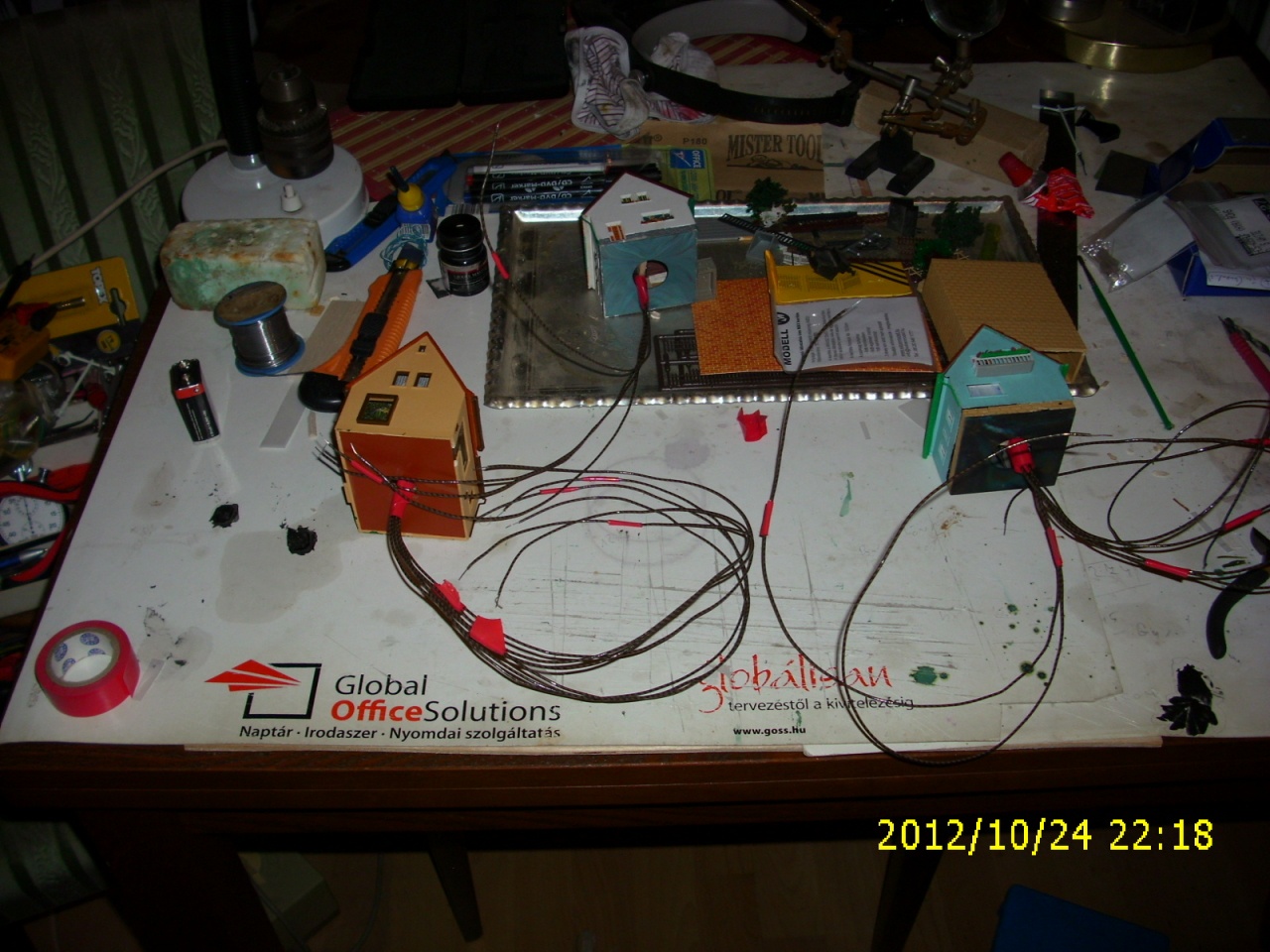

Hali !
Nem tudtam el dönteni , hova soroljam ezeket a dolgokat.
De minek utána ez is világítás, igaz nem köz hanem ház.
Hát ide rakom.
Valamikor tavaly vettem a "tatombak" mestertől ház világítás kapcsolgató elektronikát.
Igaz ő panelházon demonstrálta a működést.
Nálam csak pár házból álló város részt fog működtetni. Ki se fogom használni a szerkezet kapacitását.
Tulajdon kép 15 szoba az amibe kapcsolgatva lesz a villany.
De még csak most jutottam odáig hogy a házakból ki lógnak a drótok.
Ami a képen van az a fele építmény + a elektronika.
Na majd a sok drótot,meg a kütyüt kell össze hoznom. |

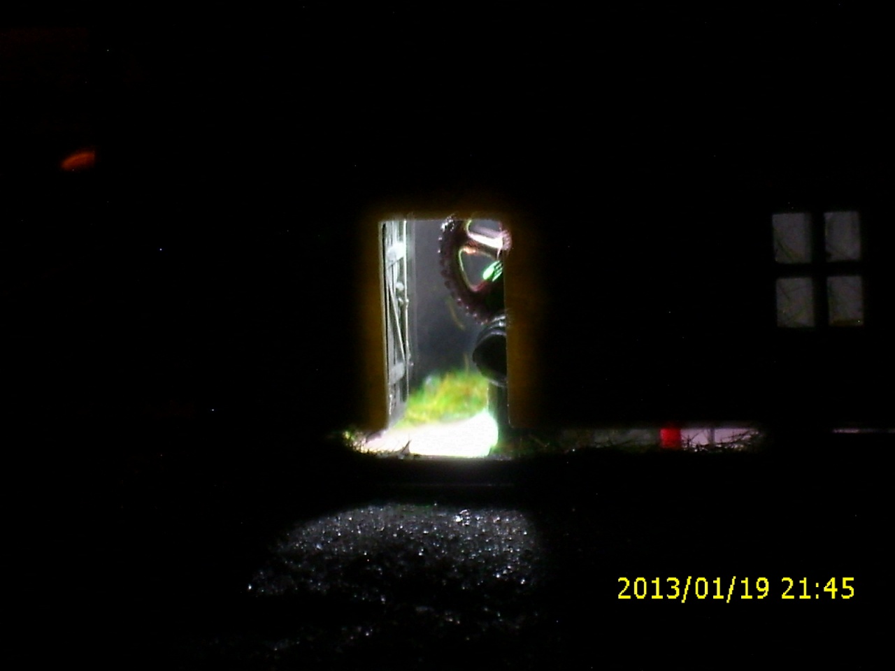

Az első video vége felé lettem figyelmes a bal oldalon felül valamiféle "fényeffektre", amiről előbb azt hittem, hogy lángol a háttérben valami. Csak később (visszanézve) értettem meg, hogy mi az.
Viszont a jobb oldalon, a ház ablakánál, ha bekapcsolódik a világítás, valami "szellem" mászkál felfelé. (Lehet, hogy csak a felvételben van valami visszatükröződés... Mindenesetre érdekes.)
Jól láttam, hogy a második filmen, az épülő tetőszerkezetű házban (jobb szélen) is van világítás? Ez mintha nem lenne életszerű... Vagy tévedek?  |

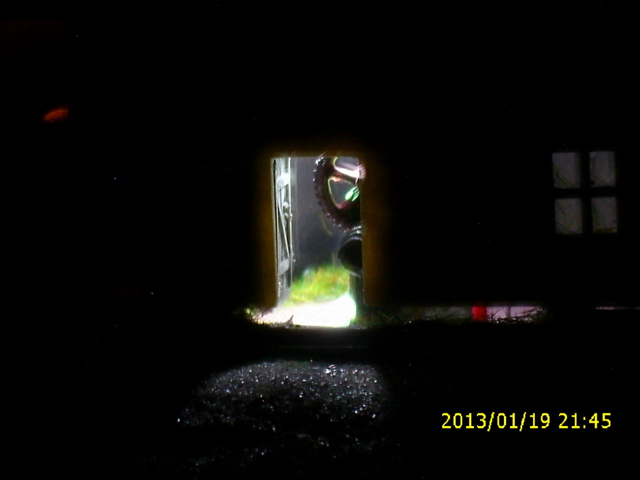

(#10150) BR01TT válasza Frankye hozzászólására (#10119)
Okt 27, 2012 |
Jól tetted! Sajna még nem jöttem rá itt hogy tudok ilyesmit csinálni. Mert eddig egyszerű volt az életem , áthúztam és simán rá kattintós lett.
Van itt gond magával a felvétellel is, érdekes dolgokat vesz fel a dígi kamera. Olyanok vannak sokszor amit szabad szemmel nem is látsz.
Nem sikerült minden válasz fal tökéletesen és ezért lehet , hogy vannak átszűrődések. De ez nem is baj, az az éjjeli lámpa fénye.
Épülő ház! Hát legyen itt egy kis történet: A cimborám házát anno építettük vagy tíz éven keresztül. És ahogy a szuterén,vagy pince elkészült , oda be is költöztek, mert egyébként nem volt hol lakni. Évekig így éltek, fölül meg csinálgattuk ahogy volt rá idő és pénz.
Persze a mai világba ez már elképzelhetetlen.
A sor ház bal alsó szobájában, meg az van amire gondolsz. Esti torna nyitott ablaknál, nehogy kevés legyen a levegő.
A háttérbe meg az akvárium sarka az aranyhalakkal, mert még csak az asztal sarkán volt a próba üzem.
Még dolgozni kell a falun mire a helyére kerül. |

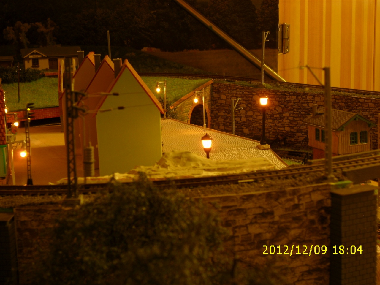

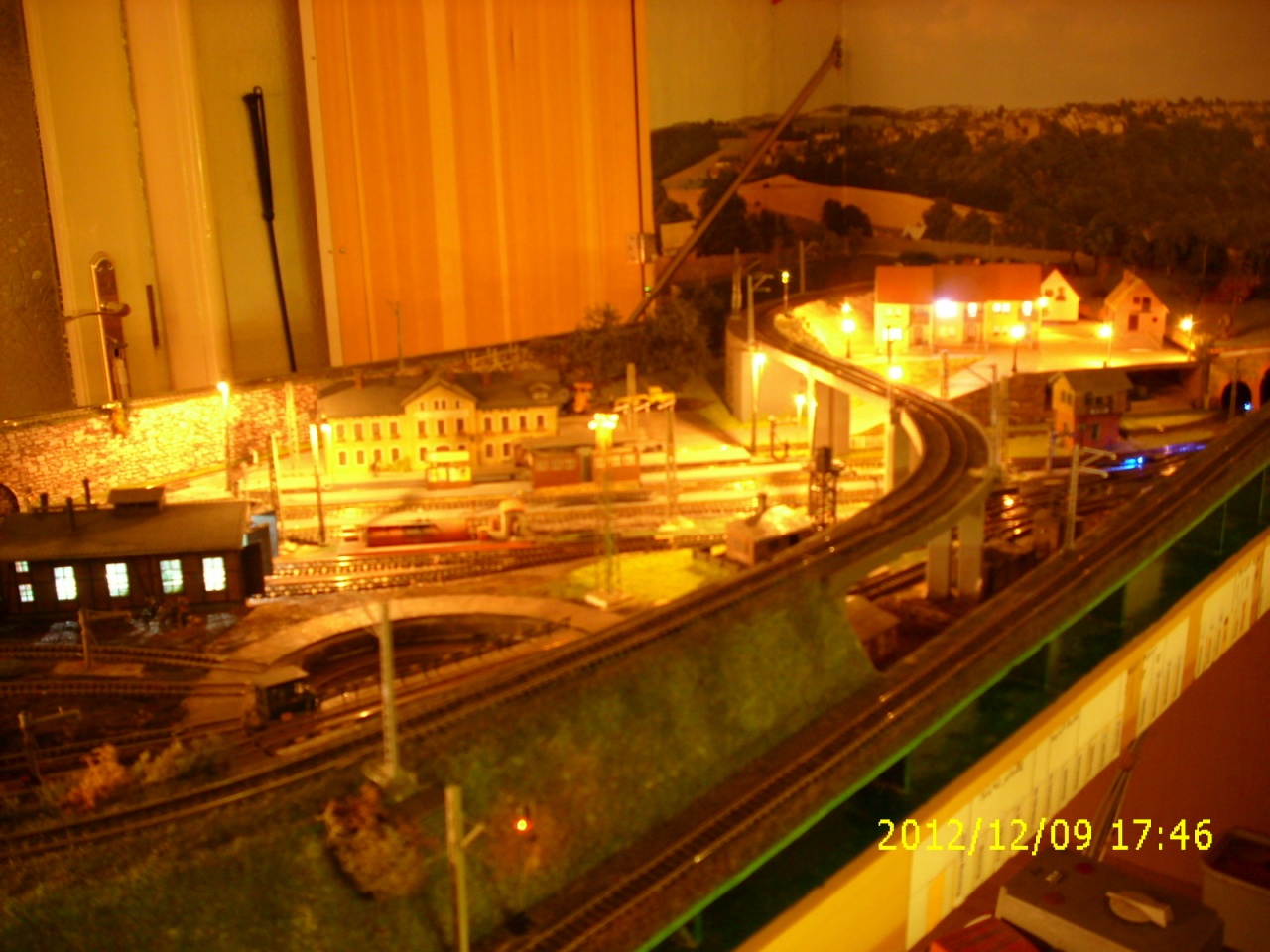

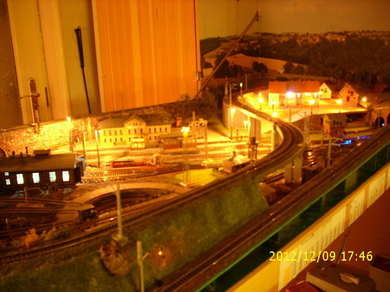

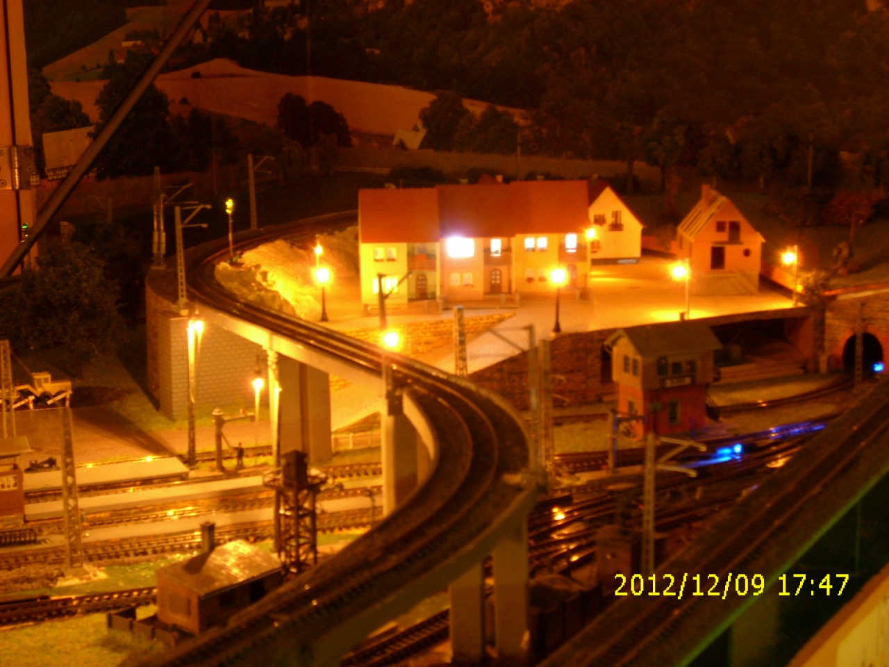

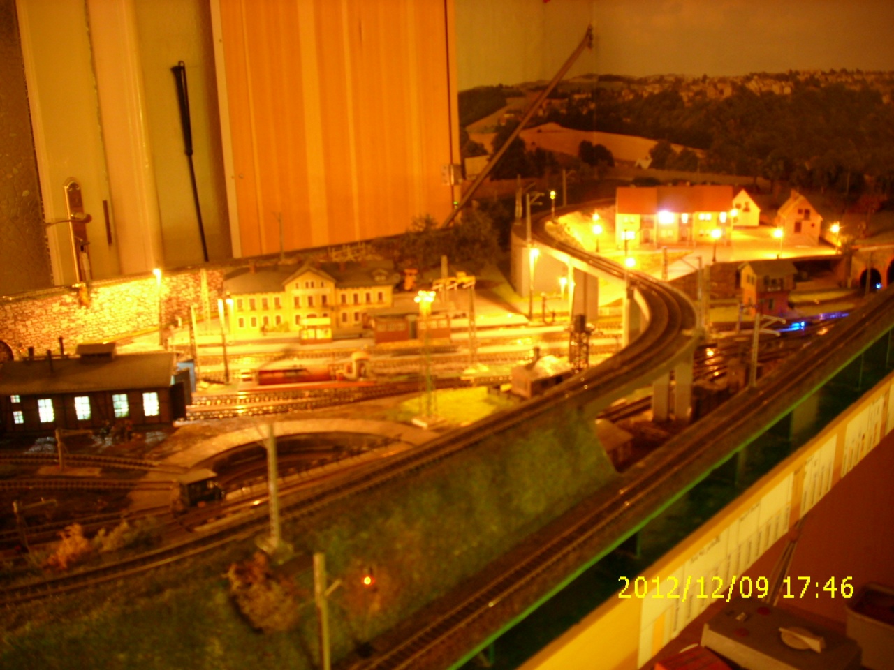

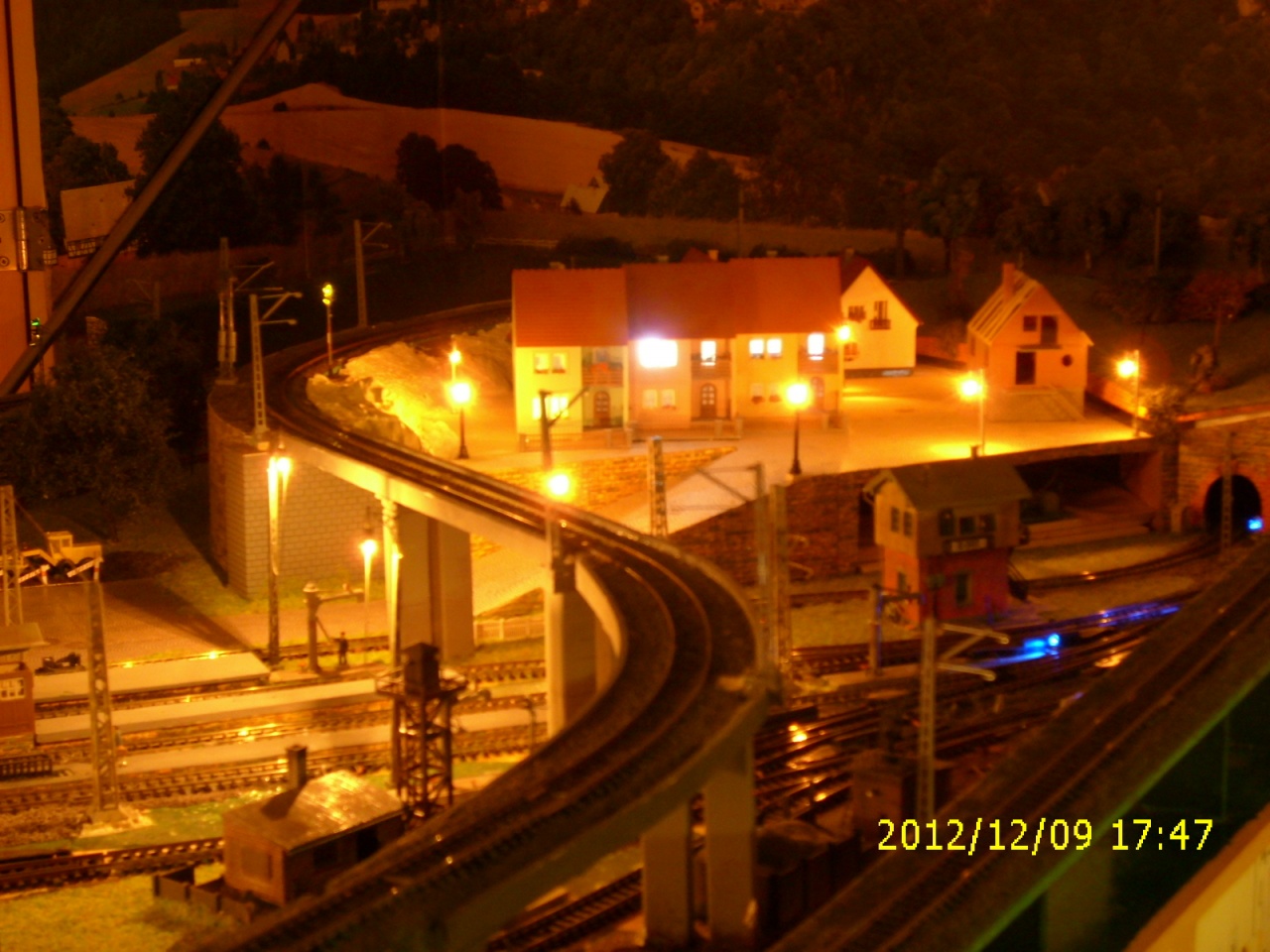

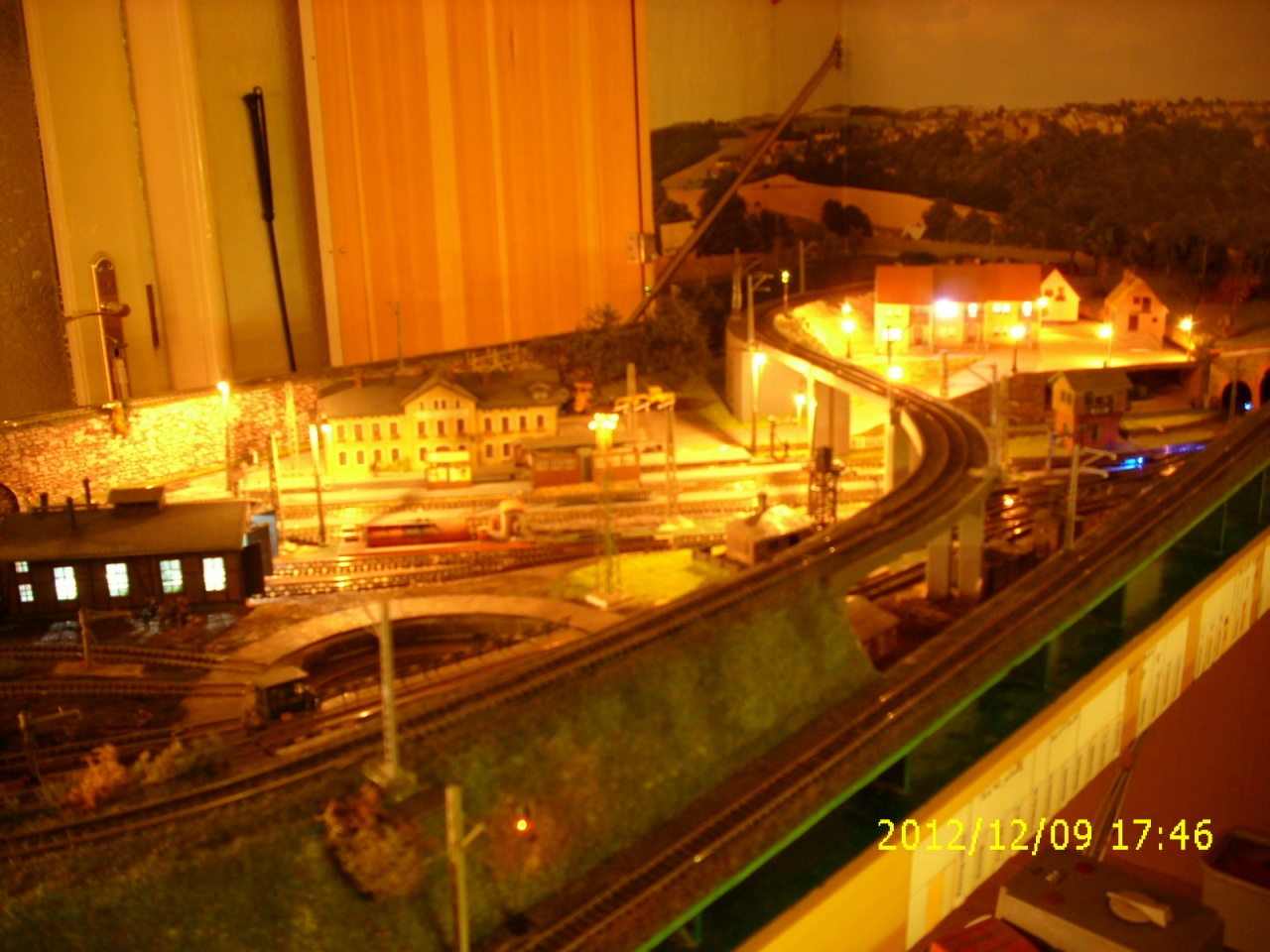

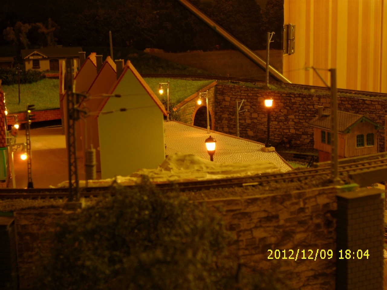

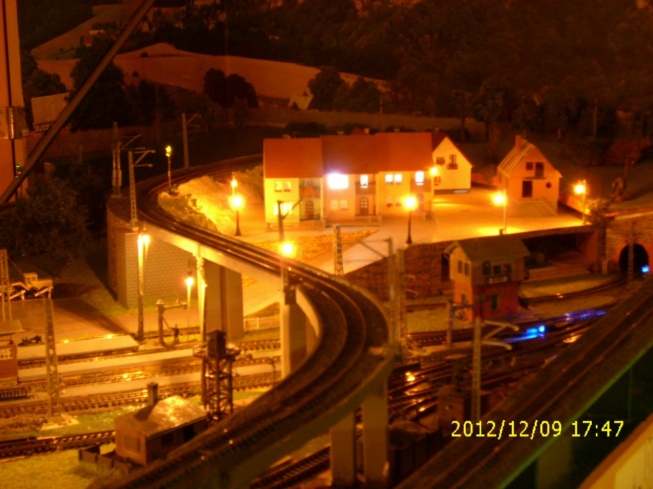

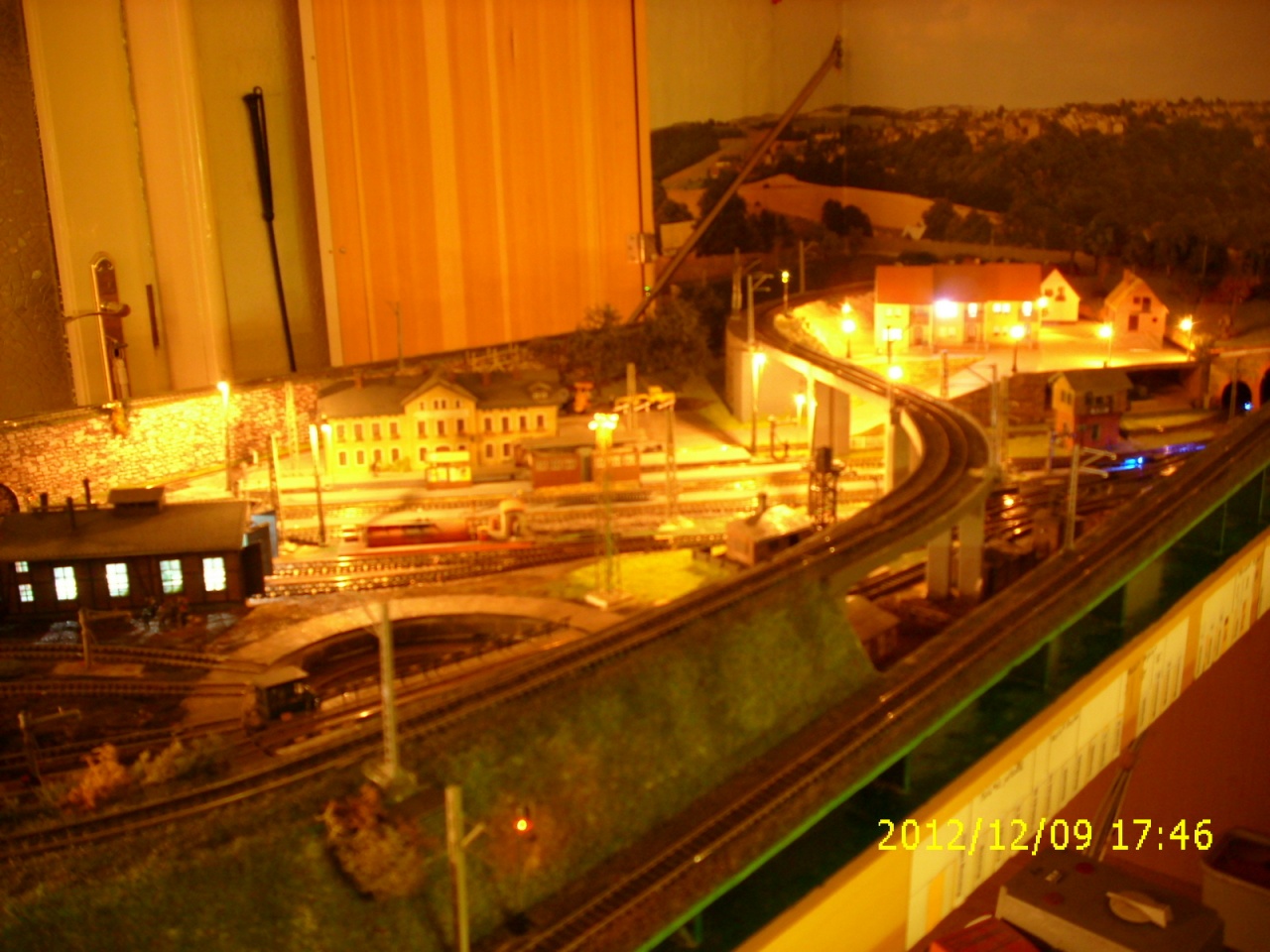

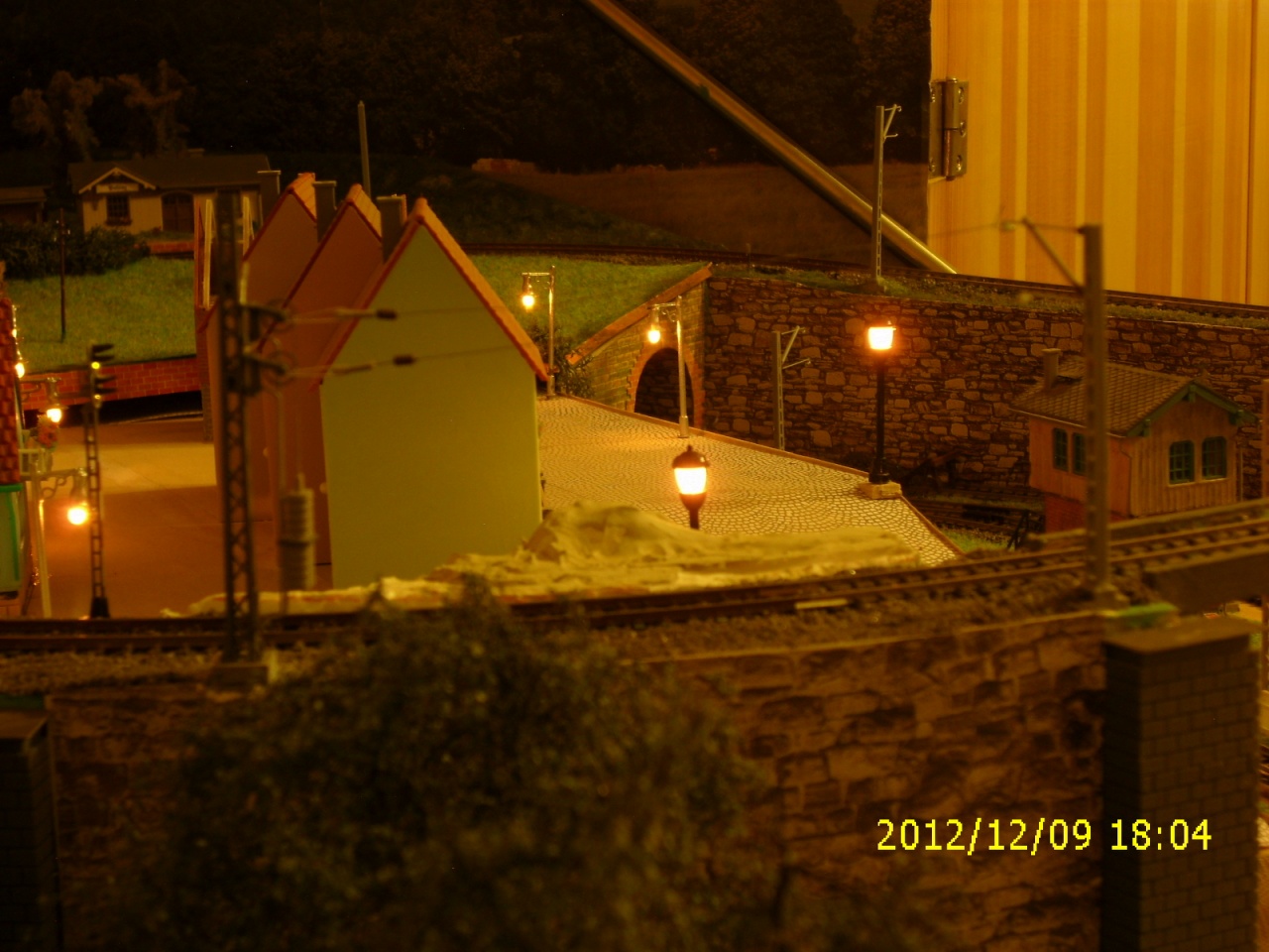

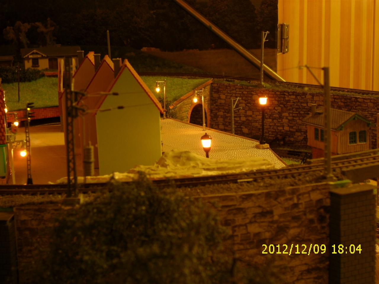

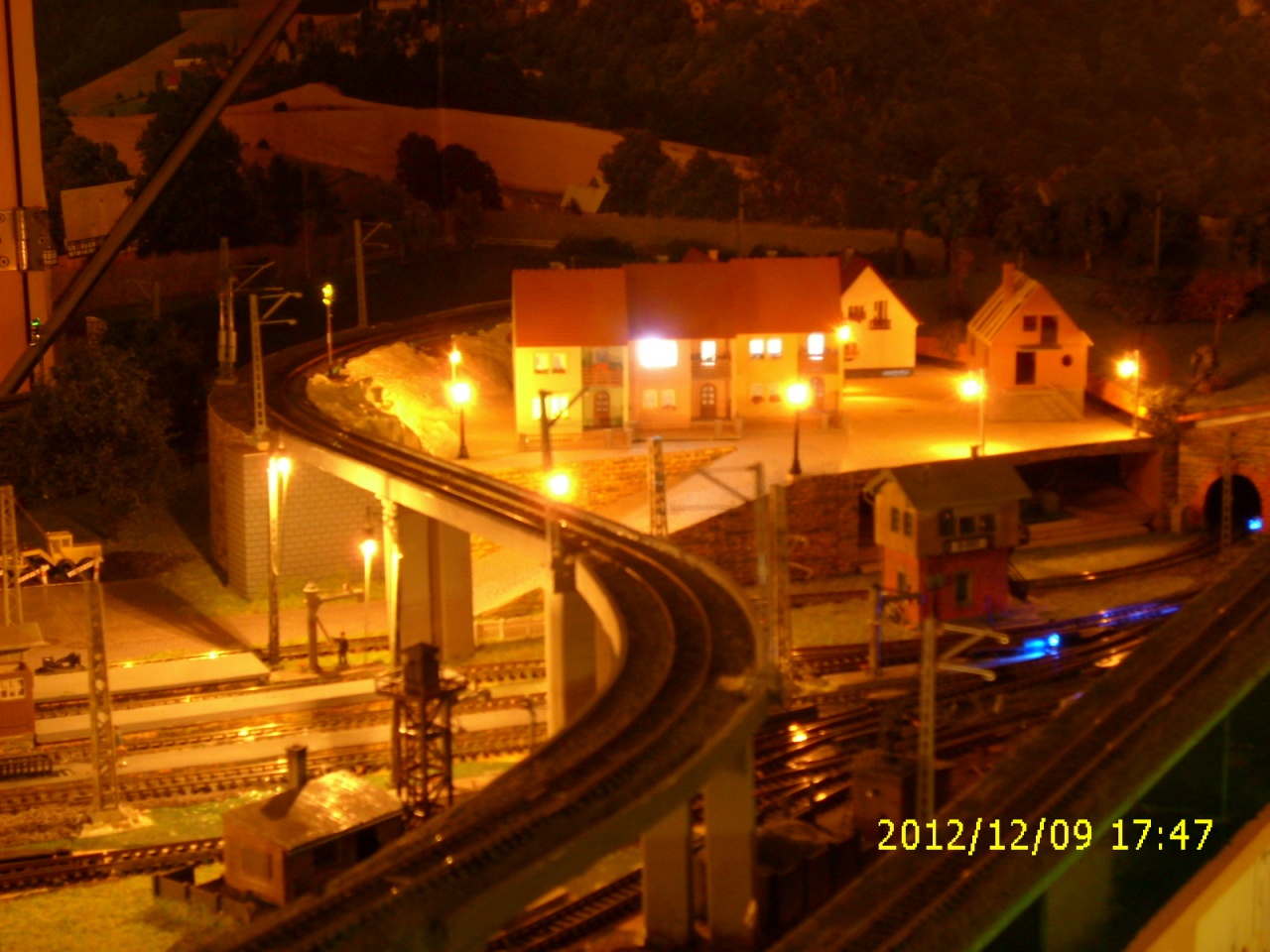

(#11388) BR01TT hozzászólása
Dec 9, 2012 |

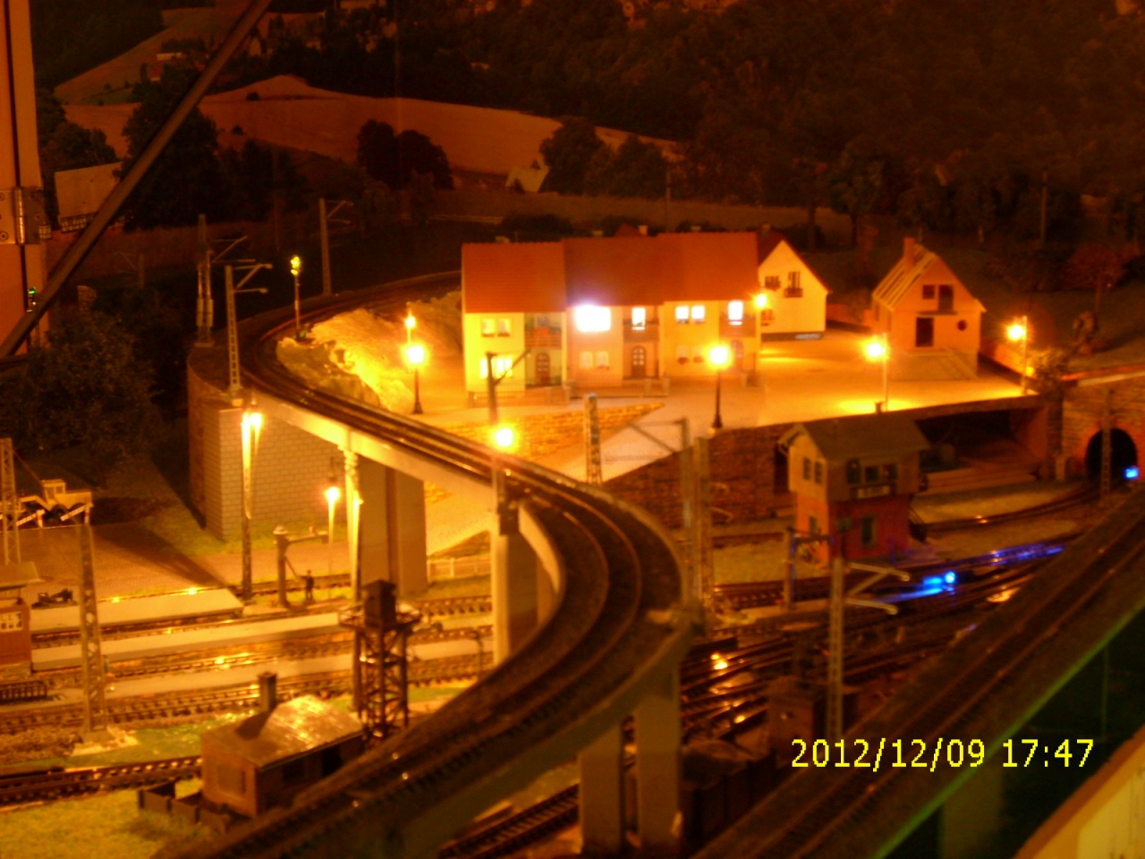

Hali Urak!
Na akkor a helyére került a lakópark a világításával együtt.
A terepen majd még ügyködni kell. Tatombak mester az elektronika gyártója, én csak a gubancot gyártottam alá. (mert drótból van bőven alatta)
Kicsit unalmas végig nézni, de a lámpák kapcsolgatása a lényeg. |

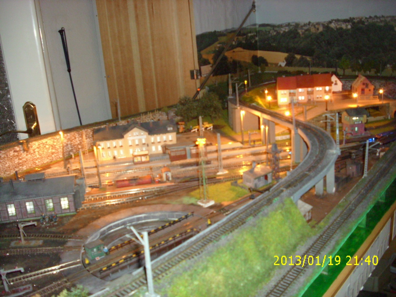

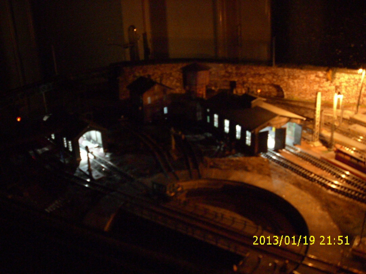

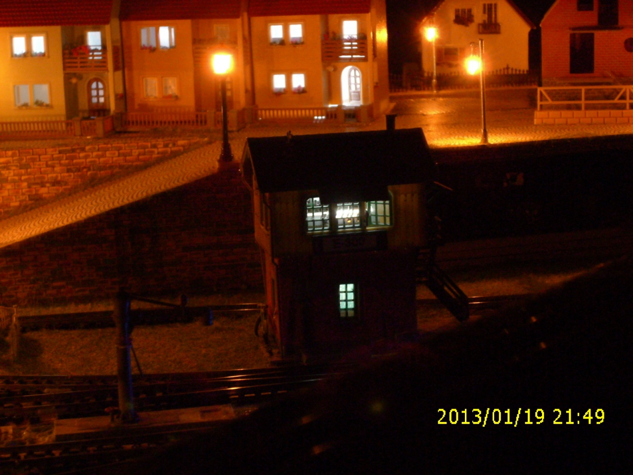

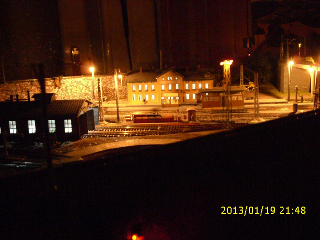

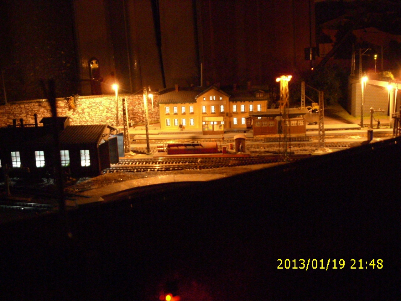

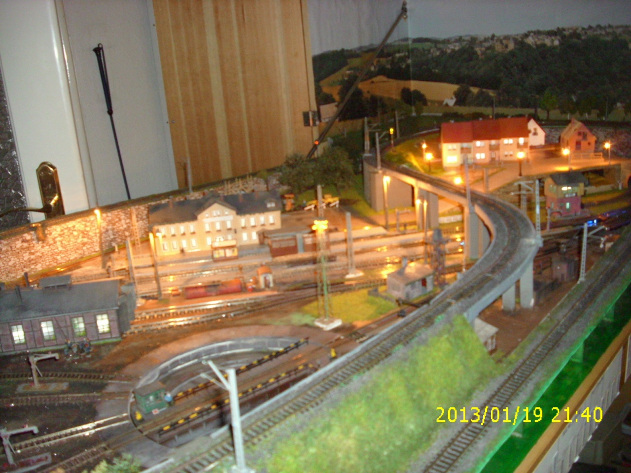

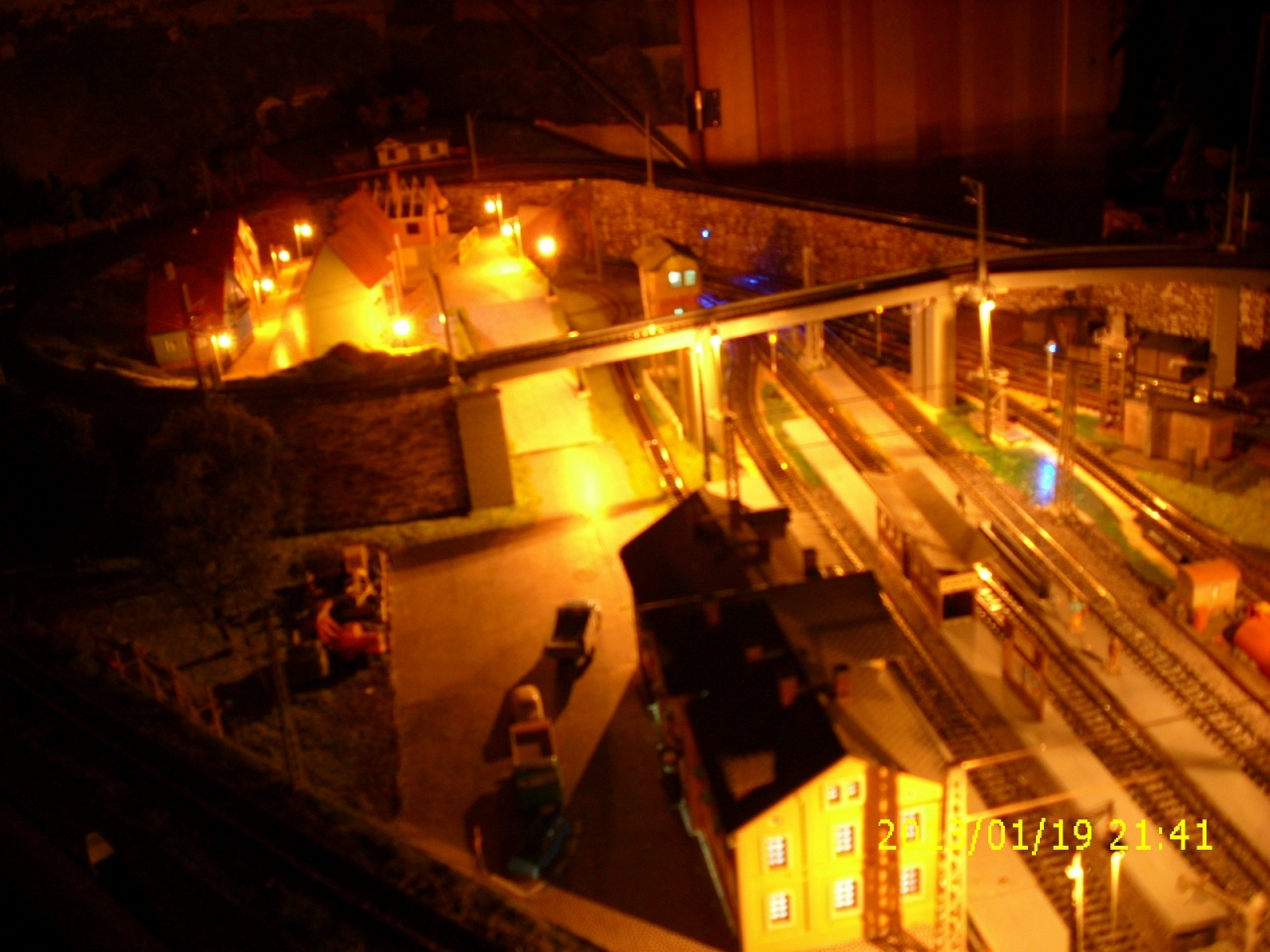

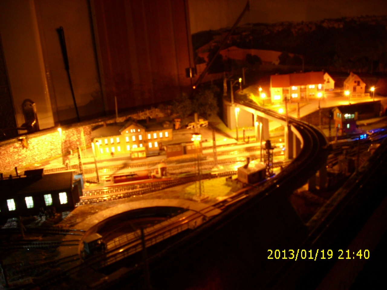

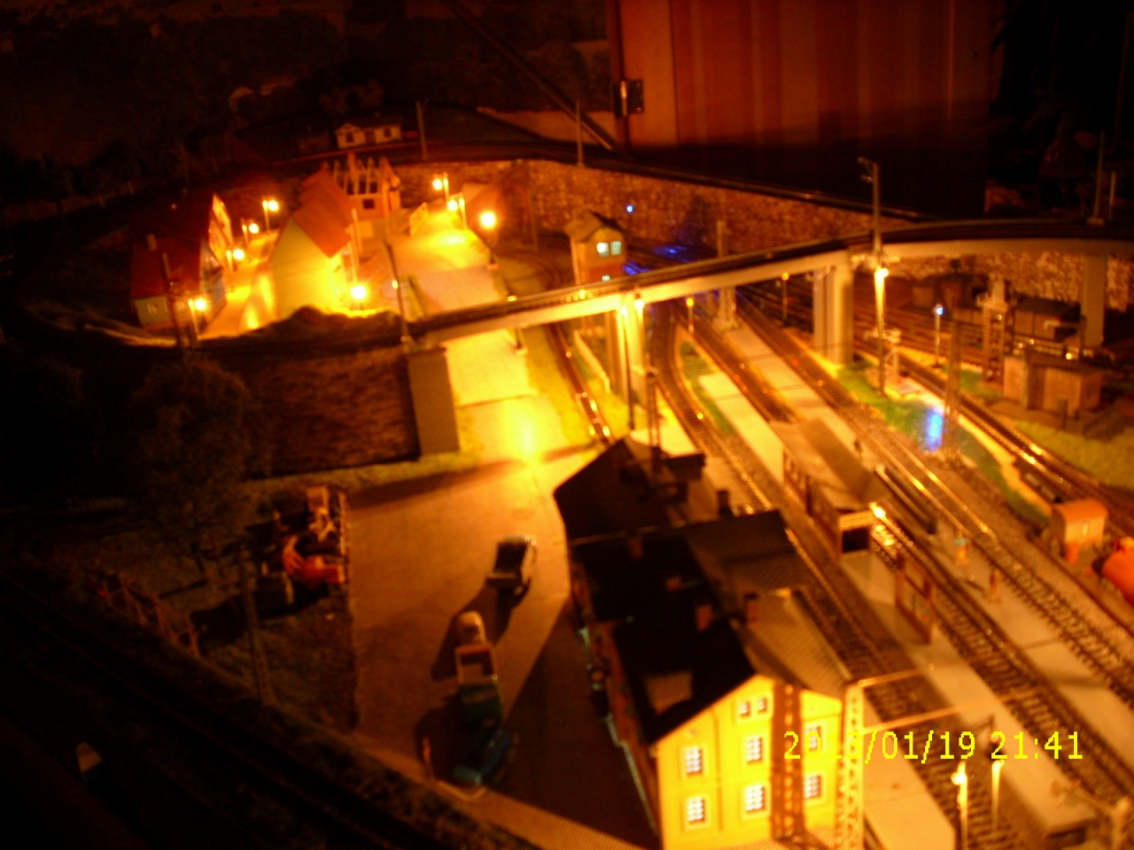

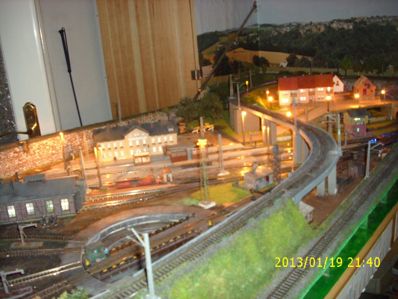

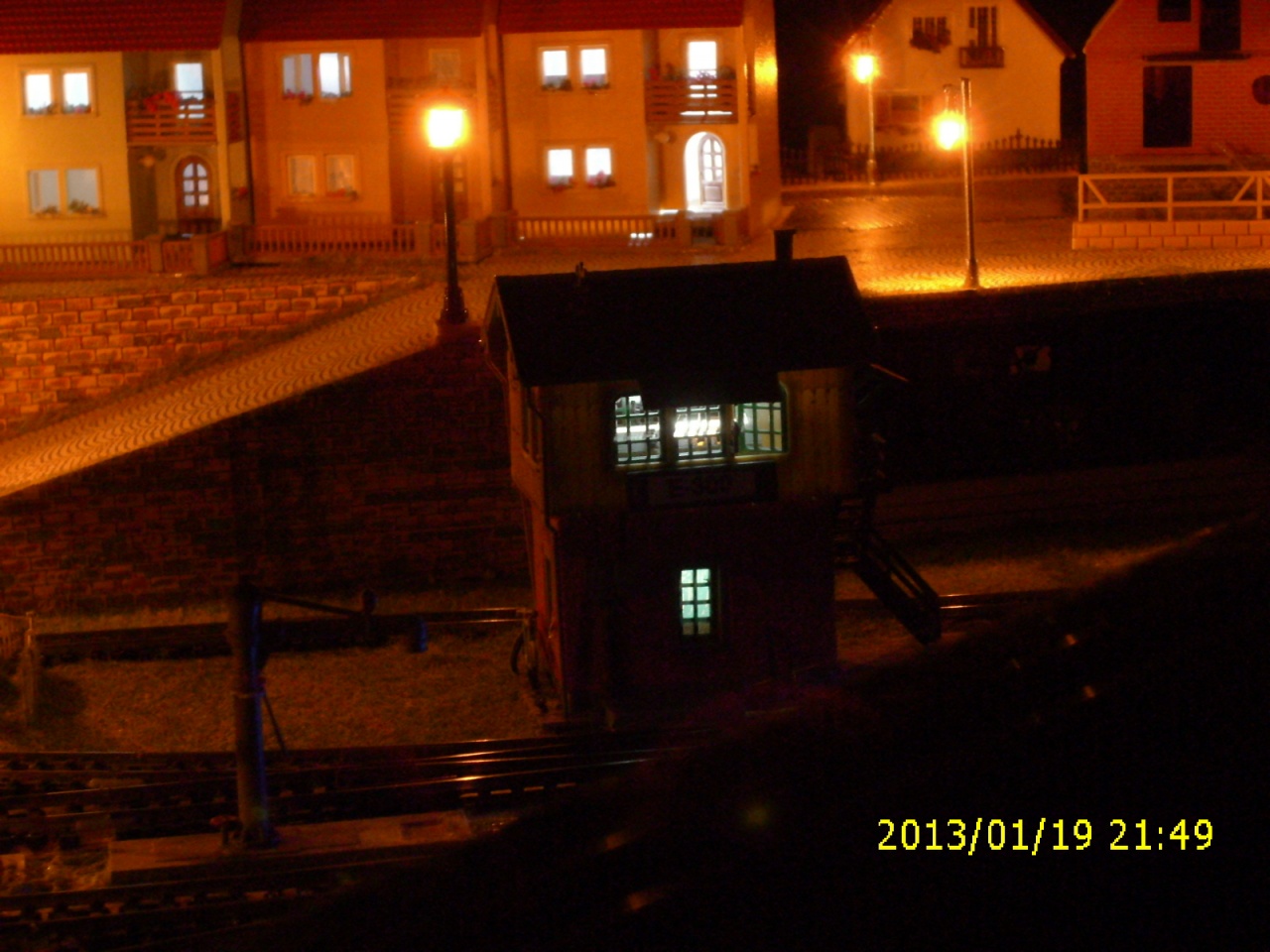

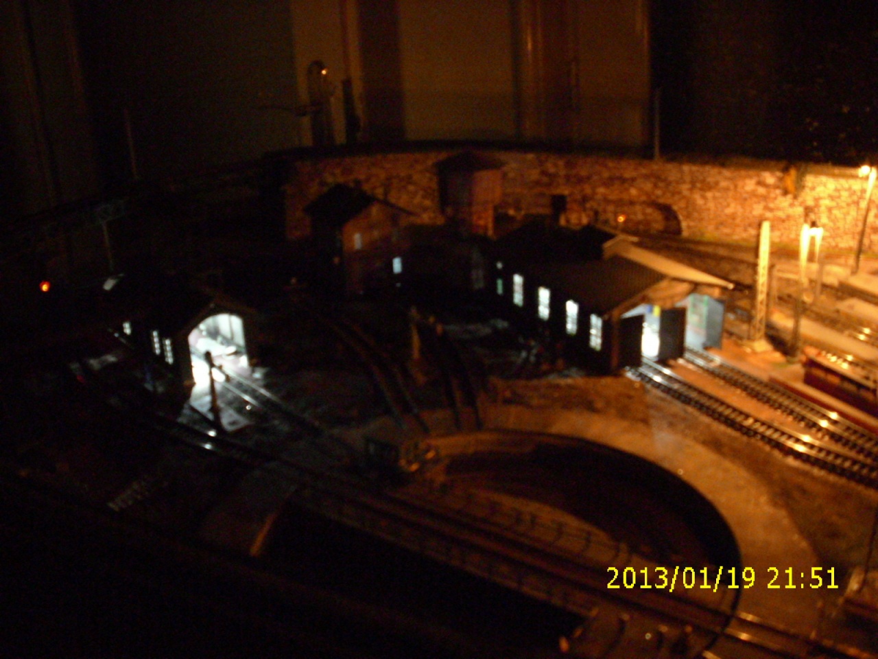

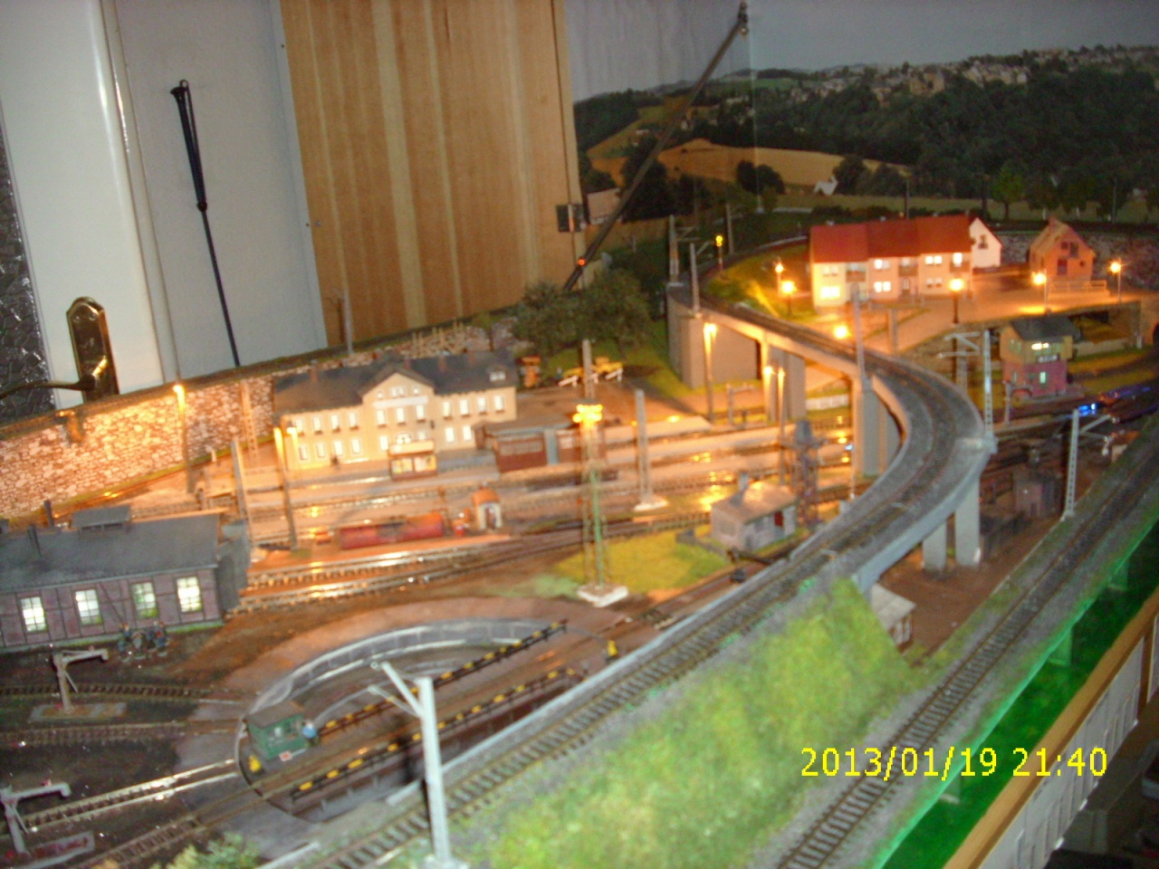

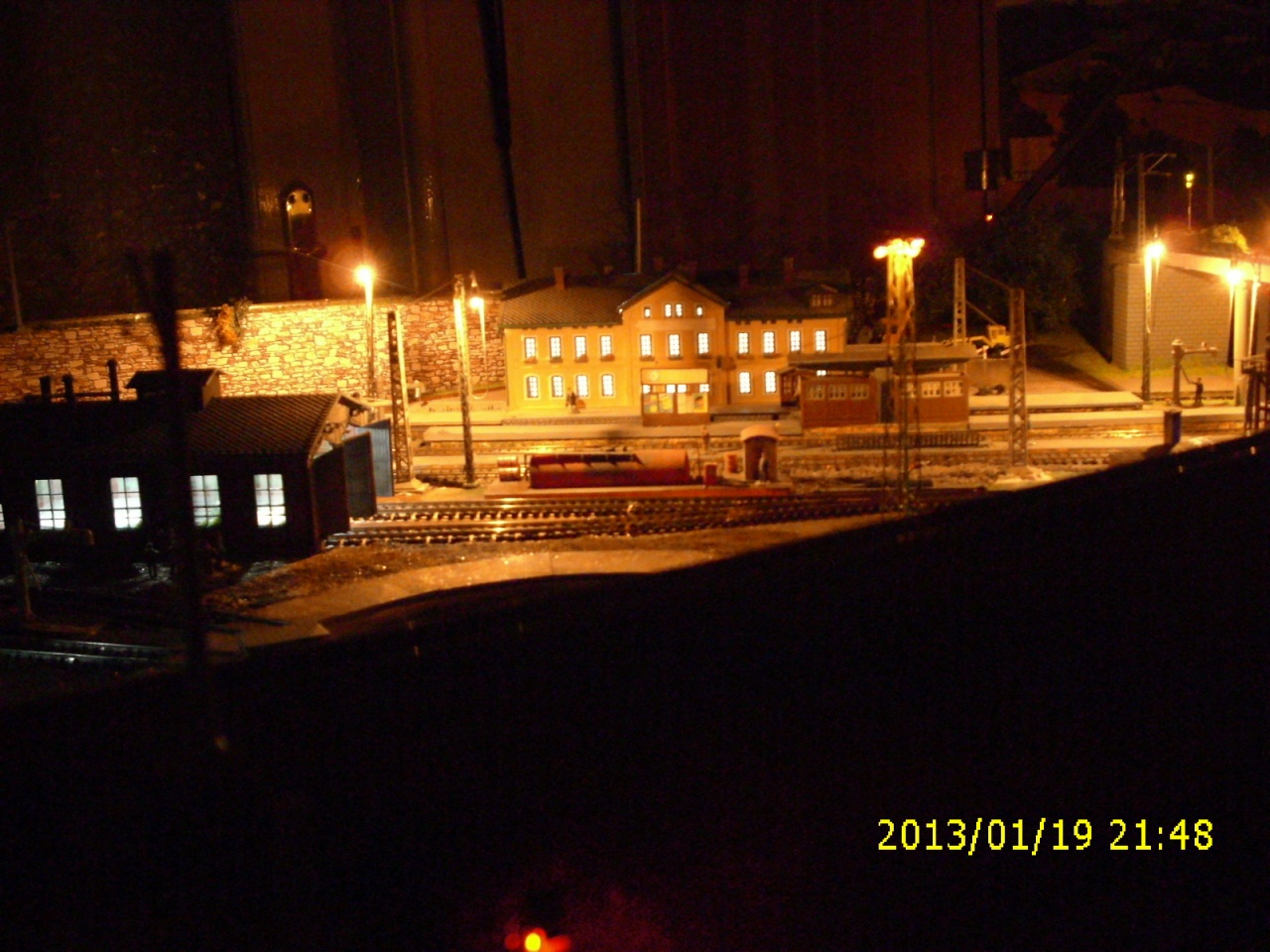

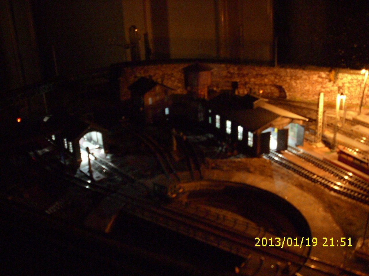

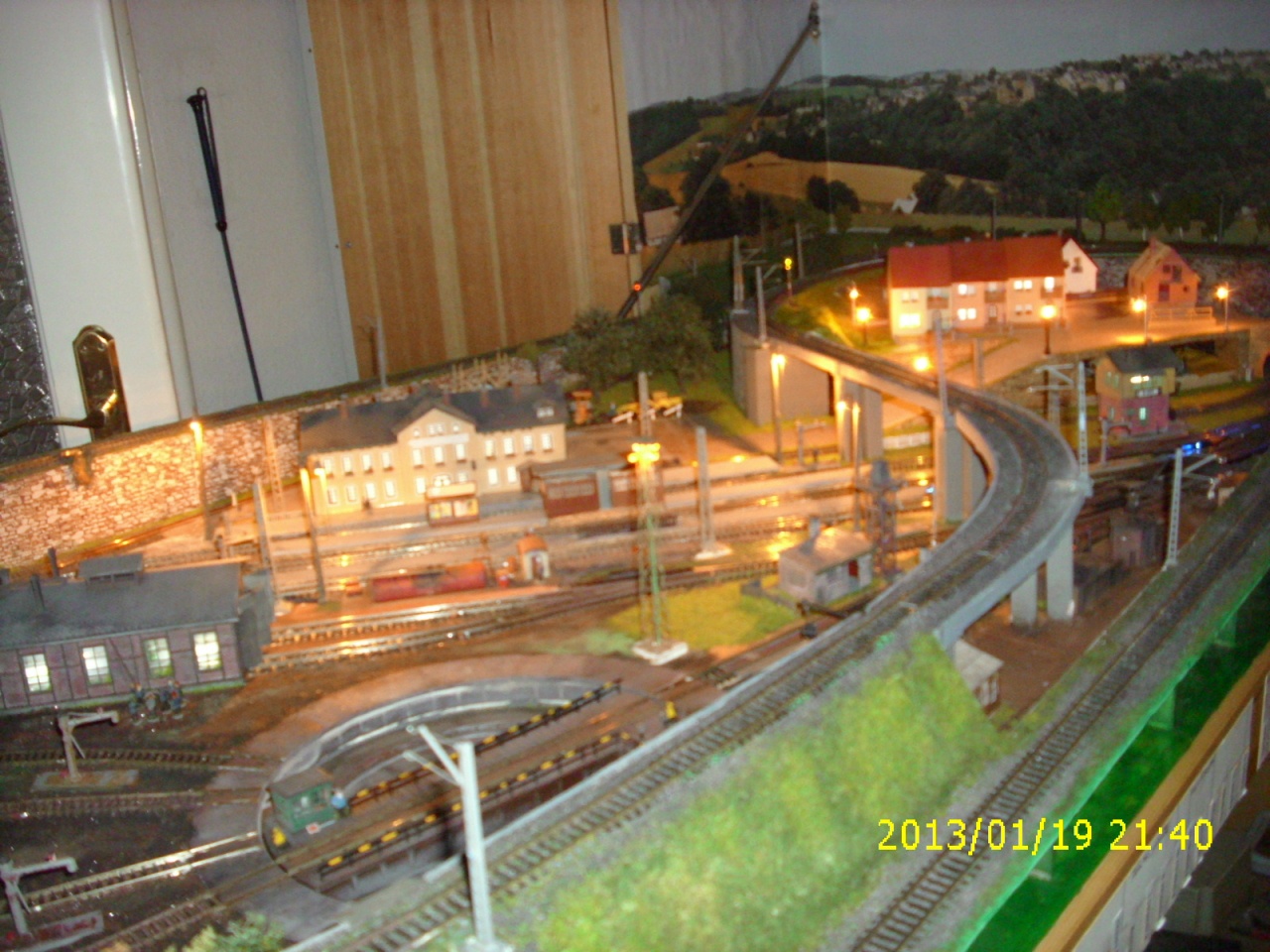

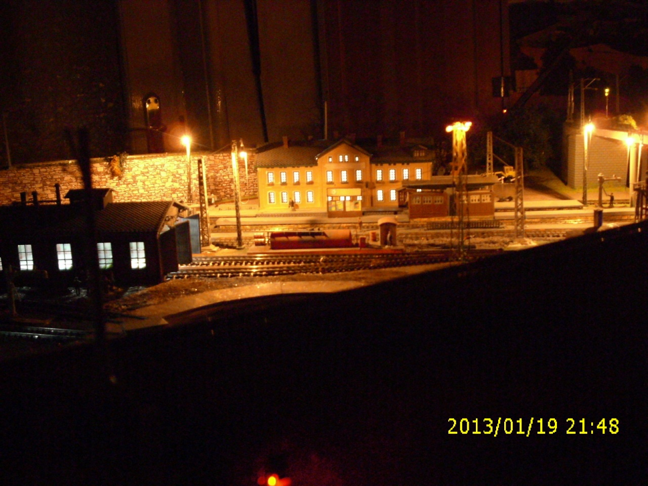

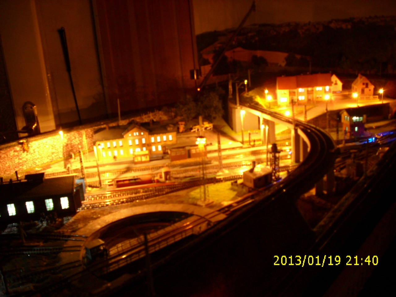

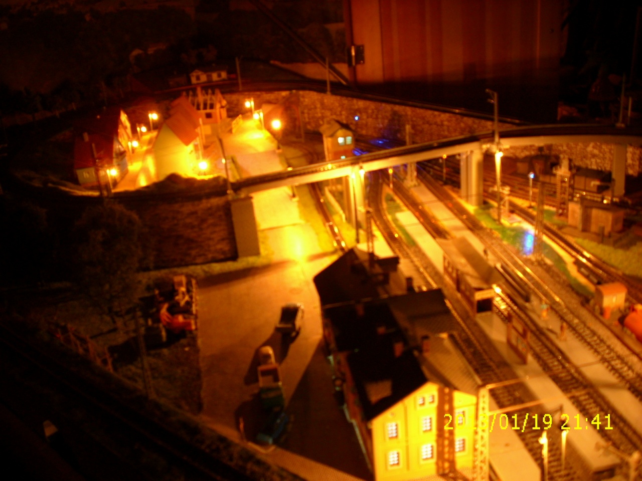

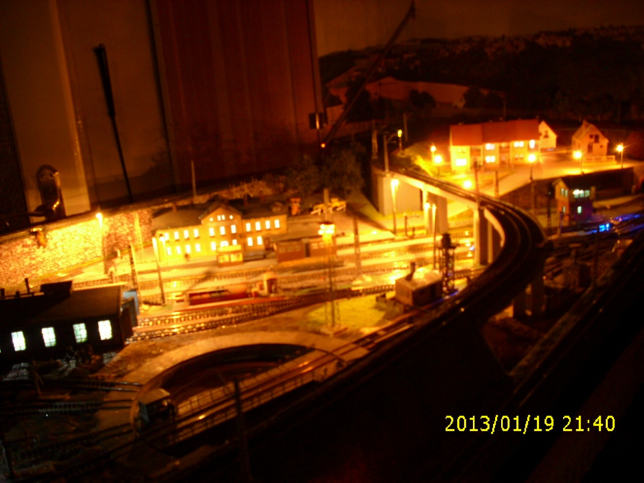

(#12866) BR01TT hozzászólása
Jan 19, 2013 |
Hali !

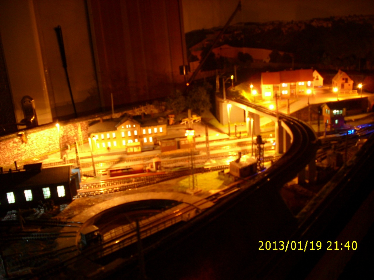

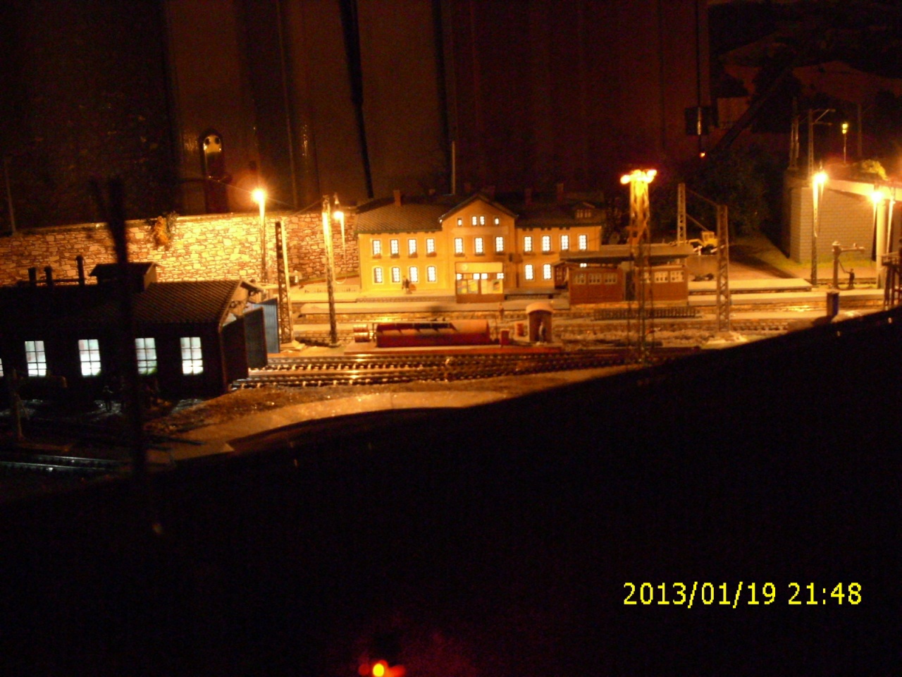

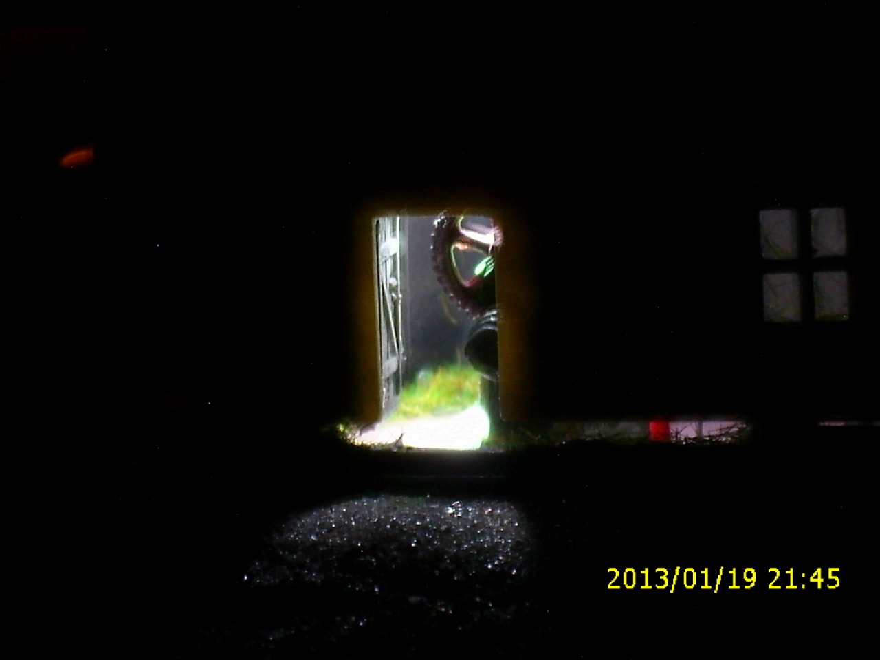

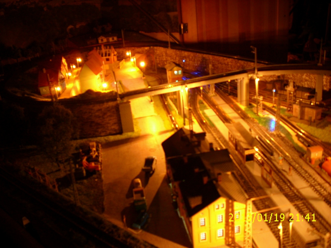

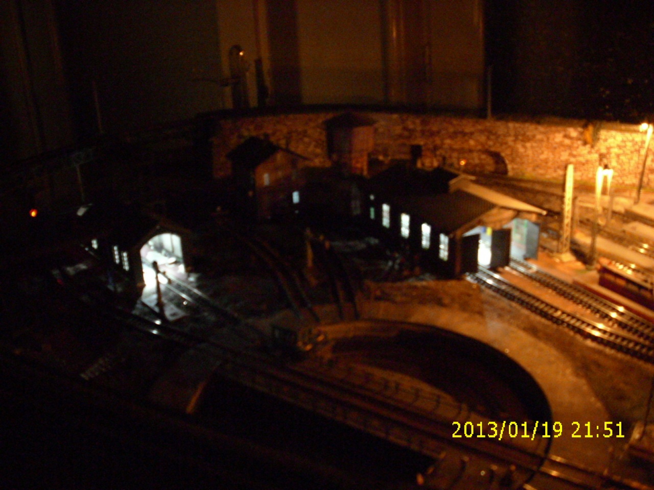

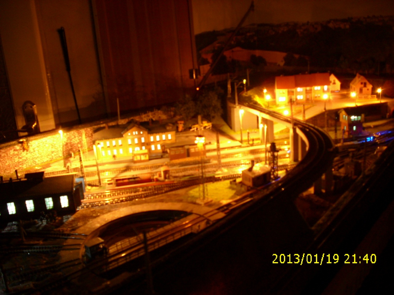

Azt hiszem befejezettnek tekintem a világítási procedúrát.
Ilyen lett, de ilyen teljes lesötétítésben úgy sem vonatozom , gyakorlatilag soha. Ha valaki jön,.........na akkor ilyet is tud az asztal. Ennyi. Világítás a kocsikba nem igen van, egy-két kivételtől eltekintve.

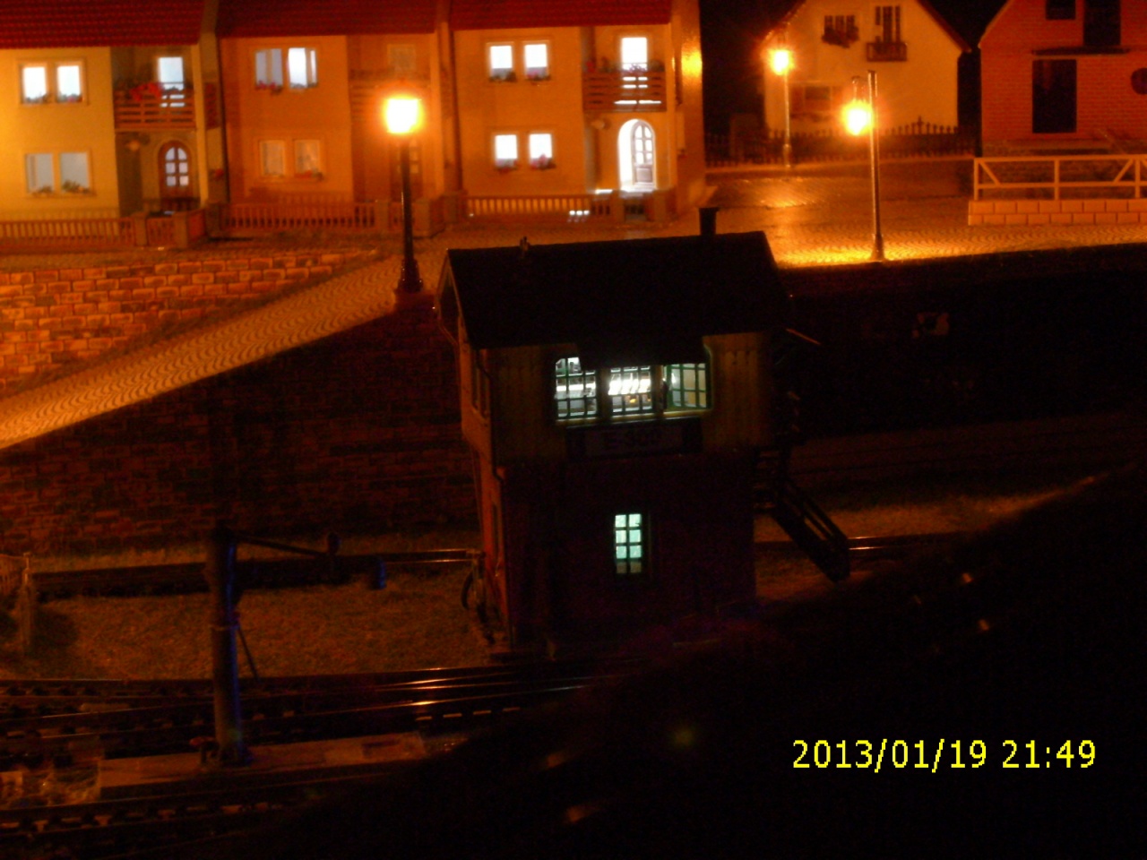

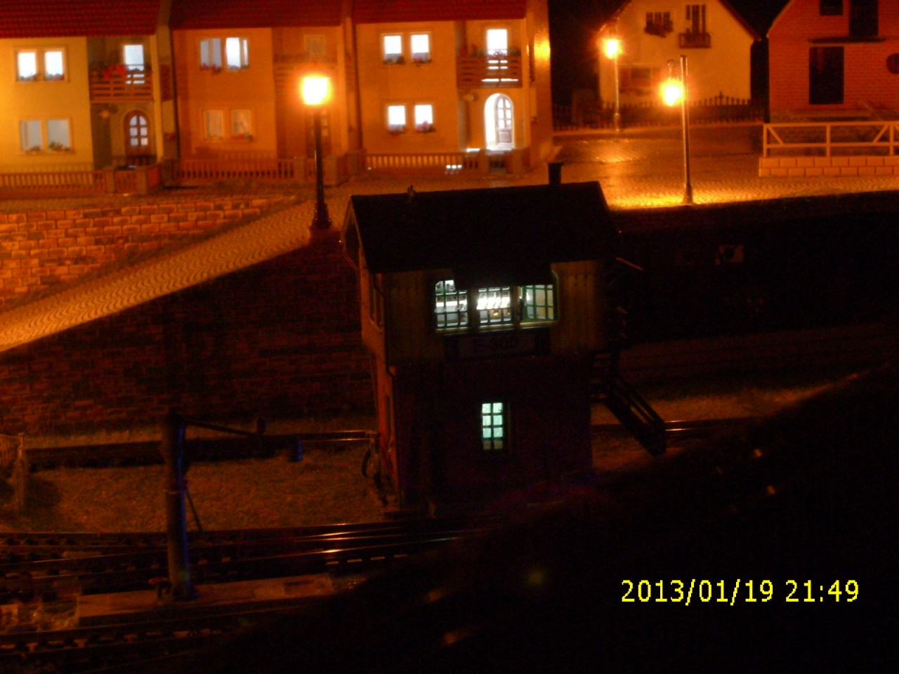

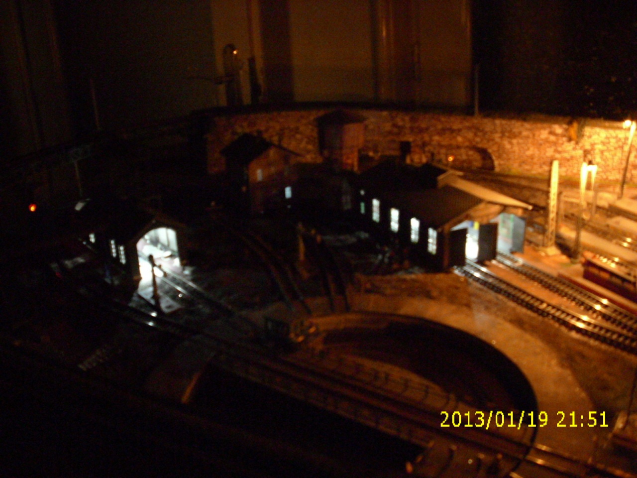

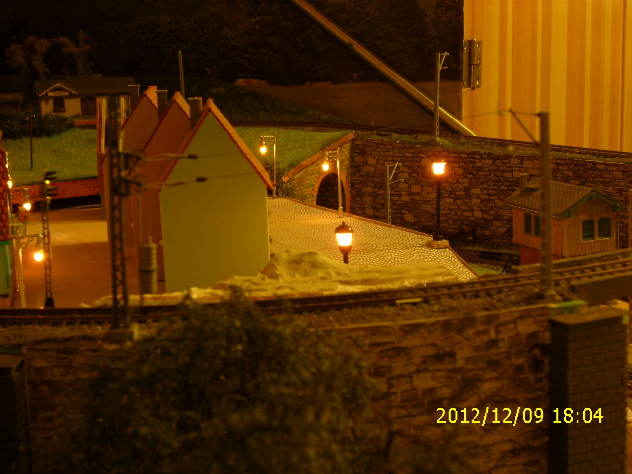

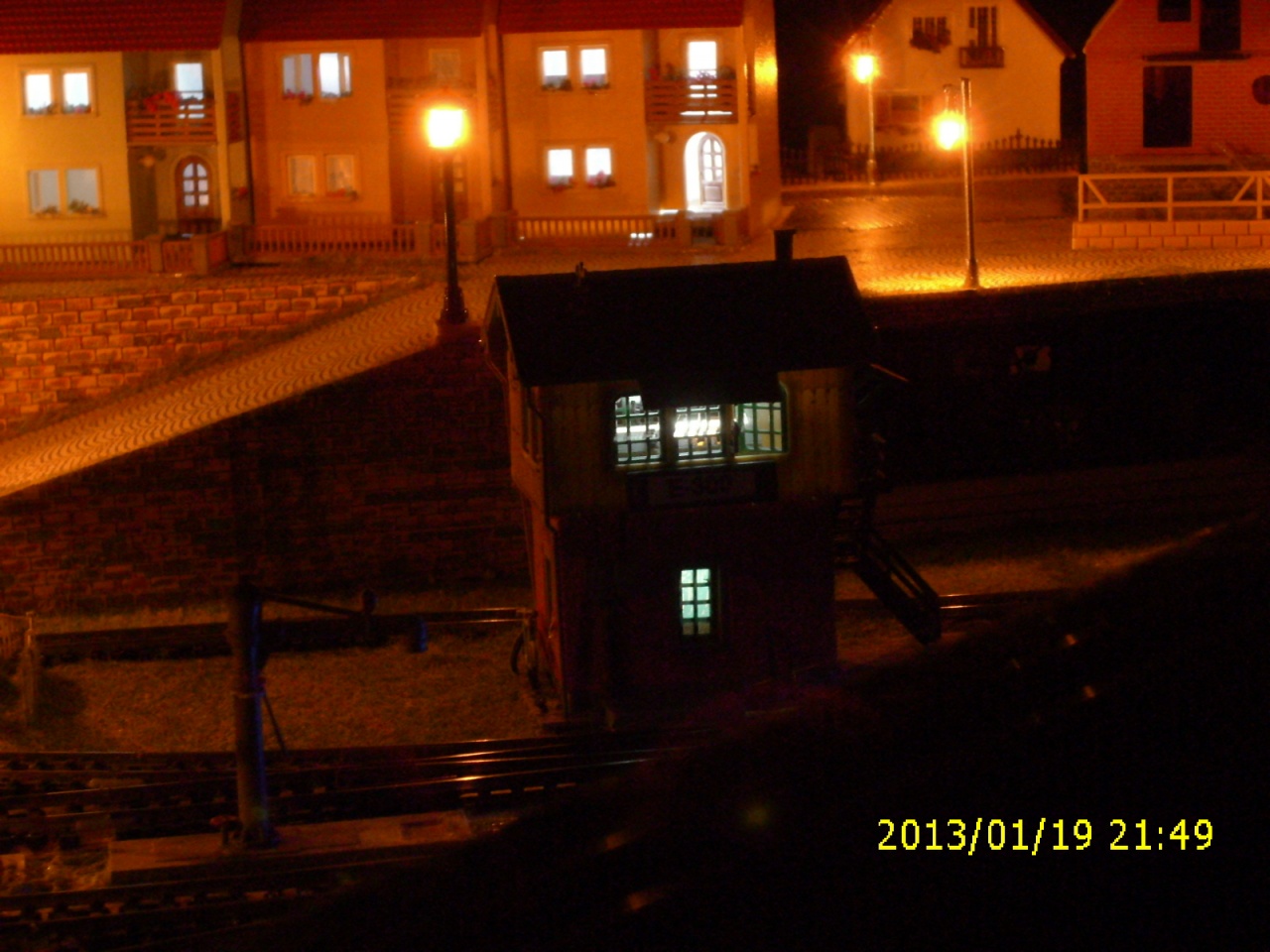

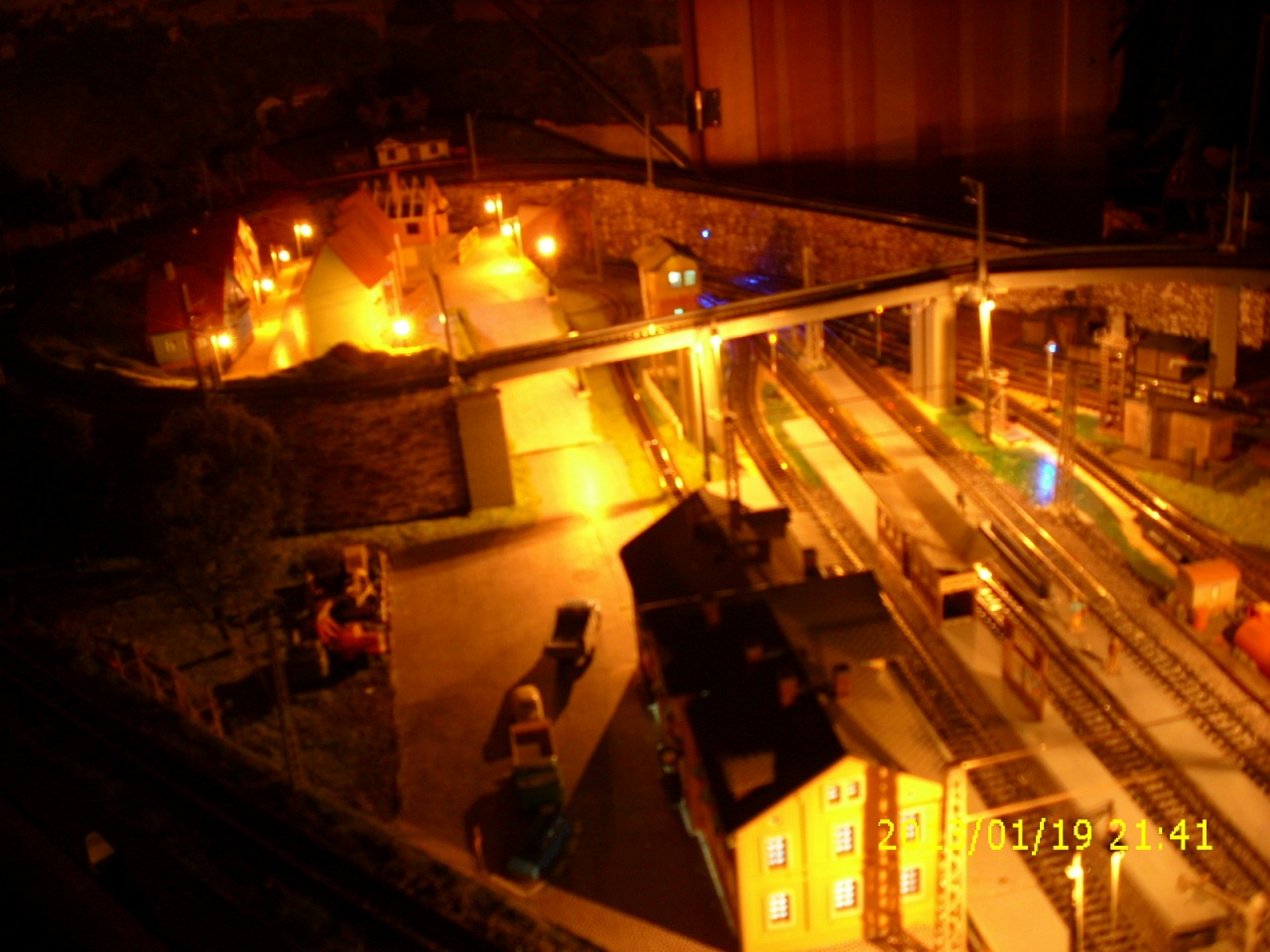

(#12867) BR01TT hozzászólása
Jan 19, 2013 |
Na még három, és kész. |
(#12869) etwg válasza BR01TT hozzászólására (#12867)
Jan 19, 2013 |
Egy kicsit túl világosnak tünik az utolsó 2 képen a fütöházak belseje (kékes fény) én inkább sárga LED-et raknék oda, és még tompitanám is.
Amugy nagyon szép! |
(#12872) BR01TT válasza etwg hozzászólására (#12869)
Jan 19, 2013 |
Nagyon higganygőz.
Csak volt ahova sárga ledet raktam, az meg valahogy.................nagyon sárga volt. Lehet ezt kéne tompítani valahogy.
Ha nem tök sötétbe van , akkor.....talán? de lehet így is erős?! Na majd még ügyködök rajta valamit. |
(#12873) TTomi válasza BR01TT hozzászólására (#12867)
Jan 19, 2013 |
Nekem is ez volt a legfőbb gondom a fehér ledekkel, hogy túl reflektor hatásúak. A meleg fehér ledekkel semmi gond ha megfelelő korlátozó ellenállásokat használsz hozzá. Nekem a fehér ledek kékes szín eltüntetésére, a 471-es barna üvegfesték vált be. |
