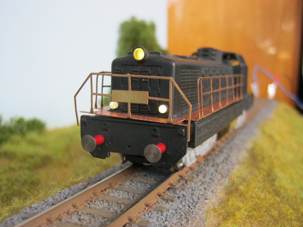

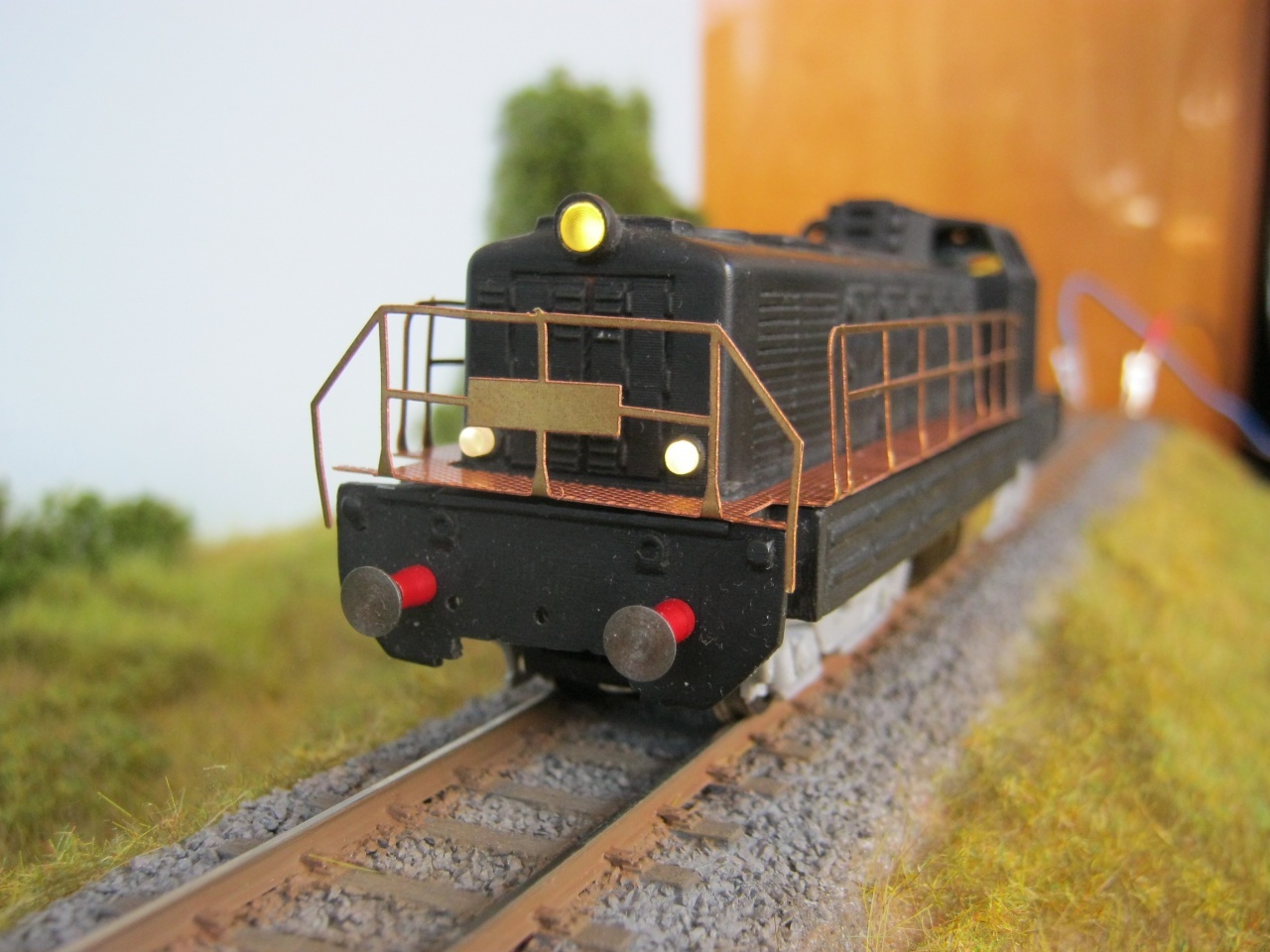

Ezt a gyönyörűséget nulláról kezdted vagy az egy régi játék?

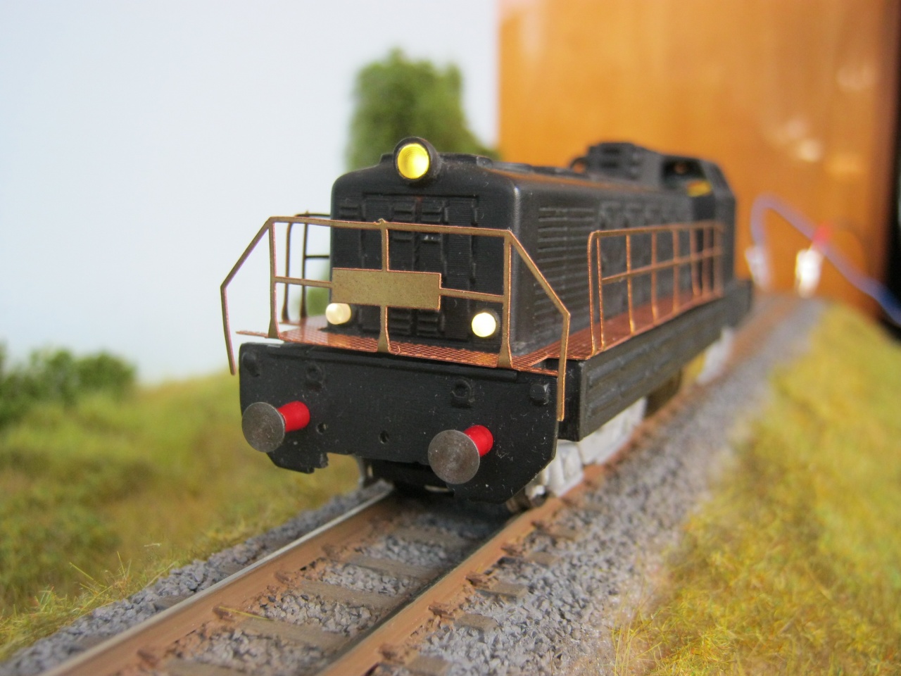

(#12844) róbertke hozzászólása Válasz • Jan 19, 2013
Gützold BR75 átépítés
Itt

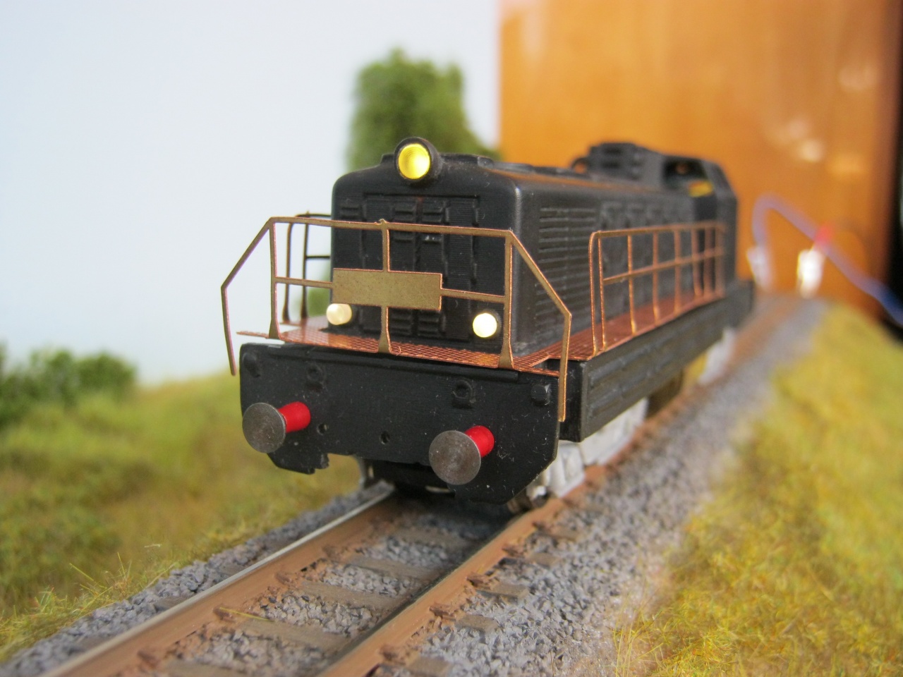

(#12845) etwg válasza piltdownman hozzászólására (#12841) Válasz • Jan 19, 2013
Szia, kösz a dicséretet.

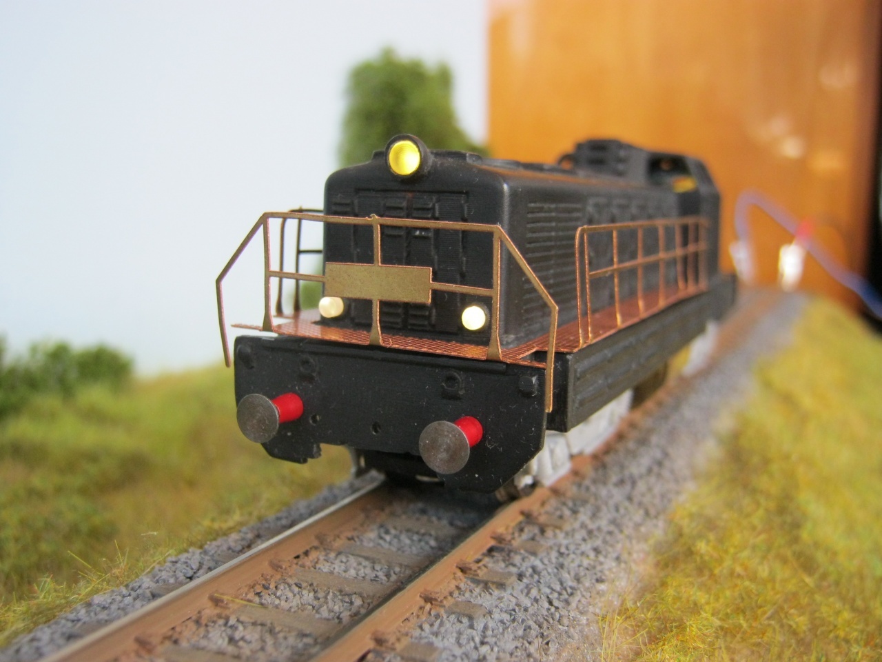

A modelljeim javarészét 0-ról kezdem, pl. az általad látott mozdony kazánja leánykorában drága golyostoll volt....
A többi részek meg a már évek alatt összegyült sárgaréz profilokból stb. készültek. A mozdonysátor a saját rajzaim szerint lett maratva.
Vissza a kérdéseidre.
Nincs két fajta vezérlés, csak egyfajta rendszer van (két fajta kód szerint, de az MM formátumot csak a Märklin használja).
A DCC-ben ahogy olvashattad Steve barátom honlapján, a központi egység kodcsomagokat küld ki. Ezek az kodcsomagok 2 félék: cim és adat.
A cim határozza meg, hogy melyik mozdonyt, váltot stb. kivánujuk irányitani, az adat meg, hogy azon a cimen mit akarunk tenni. (sebesség, lámpák, hangok stb.)
A mozdonyban levö dekodér tehát kikeresi a sinben levö kodfolyamból a számára (cimére) küldött adatokat és az szerint kezeli a mozdonyt. A dekodér tehát egy mozdonyvezetönek felel meg.
Alapvetöen minden dekodér PWM modulácioval kezeli a mozdonymotort - azaz olyan szélességü négyszögjelet ad a motor kapcsaira ami megfelel a adatcsomagban levö parancsnak - pl. 50% sebességnél 50% lesz a kitöltési tényezö (ezt persze be lehet állitani a CV-kkel).
Az EMF csak akkor jön képbe, ha a dekodér erre alkalmas és aktiválva van (CV), ilyenkor a dekodér méri, hogy a motoron valoban mennyi áram folyik, és eszerint utánaszabályoz - azaz megváltoztatja a kitöltési tényezöt (az adatparancs változatlan marad). Igy tudja szabályozni, hogy ha nehezebben megy a motor(emelkedö stb.) akkor szélesebb impulzusokat ad a motorcsatlakozoira és forditva.
Igy elérhetö, hogy a mozdony sebessége ne nagyon változzon, ha az emelkedöbe megy és forditva.
Ahogy már irtam ez az EMF visszacsatolás nagyon motorfüggö (ezért lehet minden dekodért individuálisan programozni beállitani), igy csak az adott modellen lehet véglegesen eldönteni, hogy müködik vagy nem. Ha nem, akkor EMF nélkül fogod vezérelni a motort.
A hangok világa elég bonyolult. A hangokat a DCC-ben hangszegmensekböl (sample - minta) állitjuk össze egyenesen a mozdonyban. Azaz az ott levö hangdekodérbe betöltik a megfelelö hangokat, amiket aztán a mozdonydekodér kezel.
Vannak sztatikus hangok (sip, kürt stb.) amiket a vezérlöpultröl egy gomb nyomásával kell kezelni, és vannak dinamikus hangok, amiket ha bekapcsolod, a dekodér fogja kezelni: Indulási hangsor, gyorsulás, lassulás, fékezés stb.
Ezek nagyon széles tartományban lehetnek a dekodértól, és a hangokat szállitó cégtöl függenek. Ugyanabba a dekodérbe lehet jobb és rosszabb hangot is betölteni.
Azok lehetnek egyszerüek és komplexek. Vannak olyan dekodérek, amikbe külsö jeladó (érzékelö a keréktengelyen) szinkronizálhatja a hangot. Az egyszerübbekben a hangsebessége csakis a vezérlés sebességétöl függ, azaz nem pontos a szinkron.
Doppler effektus stb. nem jó a modellen, igy azt kerüld, hiszen a valoságban a doppler effektus az ember és a gyorsan közeledö jármü között keletkezik, ilyesmit a modellben nem igen lehet garantálni, igy ha be is programozod az aligha lesz élethü.

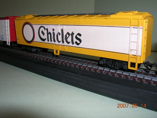

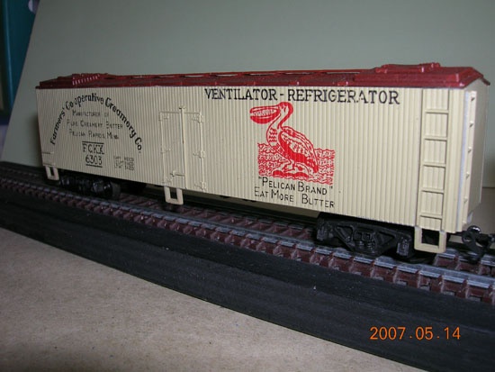

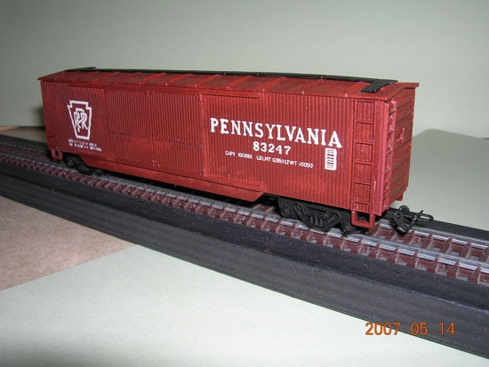

(#13382) etwg hozzászólása Válasz • Jan 29, 2013
Hátha valakit érdekel.
Amerikai kocsik papirböl. Balsafából vagy hársfából el kell késziteni a box car alapkonstrukcioját, majd ezeket az oldalakat méretre nagyitva, kivágva egyszerüen rá kell ragasztani. Elképesztöen élethü modelleket kaphatunk.
(#13522) ModELiTT hozzászólása Válasz • Feb 1, 2013
Üdv kórterem lakók !!
Jómagam Ho modellekből készítettem amerikai teherkocsikat,igaz
először agyalni kell,utána vagdosni,természetesen élben,hogy ne látszódjanak a vágások és a feliratok is élvezhetőek maradjanak ..
(#13523) ModELiTT hozzászólása Válasz • Feb 1, 2013
Ez még lemaradt ..

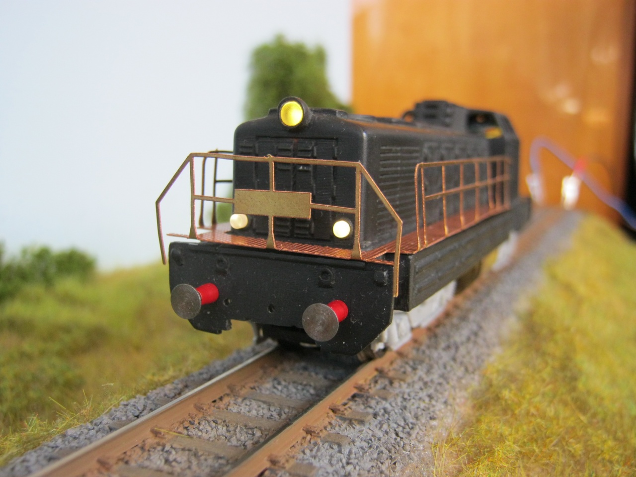

(#14662) csíkosháTTú hozzászólása Válasz • Márc 4, 2013
Nna!
Eddig már eljutottunk, istennek hála!
Hogyan is írják: "vorankündig"? Írjunk magyarul! Beharangozó. Távolról sem teljes, ez az egy rézmaratott alkatrész is csak úgy rá van téve, de mechanikusan, elektromosan már annak tekinthető. Lesz még rajta változtatás a külcsínben, meg még ugye festve sincs. H0, és MÁV modell lesz belőle.
(#14665) róbertke válasza csíkosháTTú hozzászólására (#14662) Válasz • Márc 4, 2013
Húúúúúúúúúúúúúúúúúúúúúúú!!!!!!!!!!!!!!!
(#14666) HOTotya válasza csíkosháTTú hozzászólására (#14662) Válasz • Márc 4, 2013
Jéééé.... olyan ismerős......
(#14667) csíkosháTTú válasza HOTotya hozzászólására (#14666) Válasz • Márc 4, 2013
Nem is tudom, hogy honnan?
Egyelőre nem a végleges dekóder van benne, csak egy Lenz Standard, így a tolatófényt nem tudja még kapcsolni, csak a sima világításon kívül a reflektort. De szépen fut, nem kell a Lenz motorvezérléséhez nyúlni.
Nagyobbik fiam már azon gondolkodik, hogyan lehet hangdekódert beletenni... Ja, és piros pöttyös Túró Rudi színűt szeretne...
(#14668) HOTotya válasza csíkosháTTú hozzászólására (#14667) Válasz • Márc 4, 2013
Hogy bírja a motor?????? Tedd fel egy dilikörre és nyúvasszad ... Ja és az ütközők lejjebb lesznek?????
Hanghoz azért elég kicsi a hely (sajnos) A festést akkor add a fiaidnak ŐK biztos megoldják..........................
(#14669) csíkosháTTú válasza HOTotya hozzászólására (#14668) Válasz • Márc 4, 2013
450mA gyorsításkor. Bírja...
(#14679) róbertke válasza csíkosháTTú hozzászólására (#14662) Válasz • Márc 5, 2013
Így egymás felett már jobban látszanak a hasonlóságok
(#14685) róbertke hozzászólása Válasz • Márc 5, 2013
Talán most ...
(#14705) HOTotya válasza róbertke hozzászólására (#14685) Válasz • Márc 5, 2013
Inkább erre szeretnénk,ha hasonlítana....... legalábbis ez az elképzelés....
(#14707) M298 válasza HOTotya hozzászólására (#14705) Válasz • Márc 5, 2013
Gyönyörű jármű a Púpos, de figyeljetek, mert a modell az nem a gyári képű 0-ás sorozat, hanem a 100-as.
(#14708) róbertke válasza HOTotya hozzászólására (#14705) Válasz • Márc 5, 2013
Akkor tervezd át az egész kasznit, mert másképp néz ki.
(#14729) HOTotya válasza róbertke hozzászólására (#14708) Válasz • Márc 6, 2013
Tudom,de a kaszni nem az enyém....... Csak egy szép "gondolat" volt annak idején........
