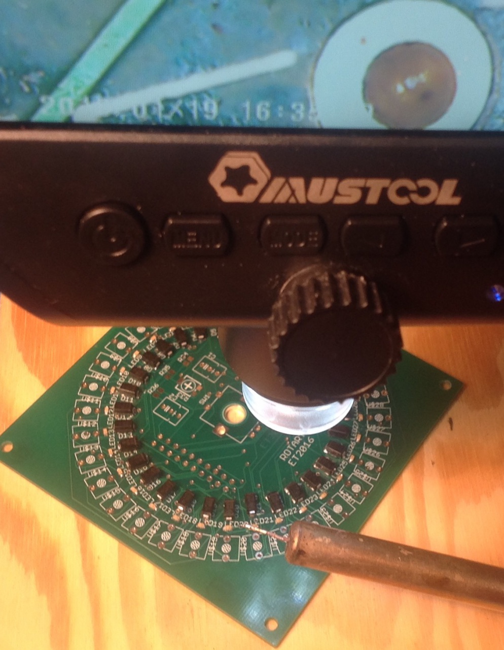

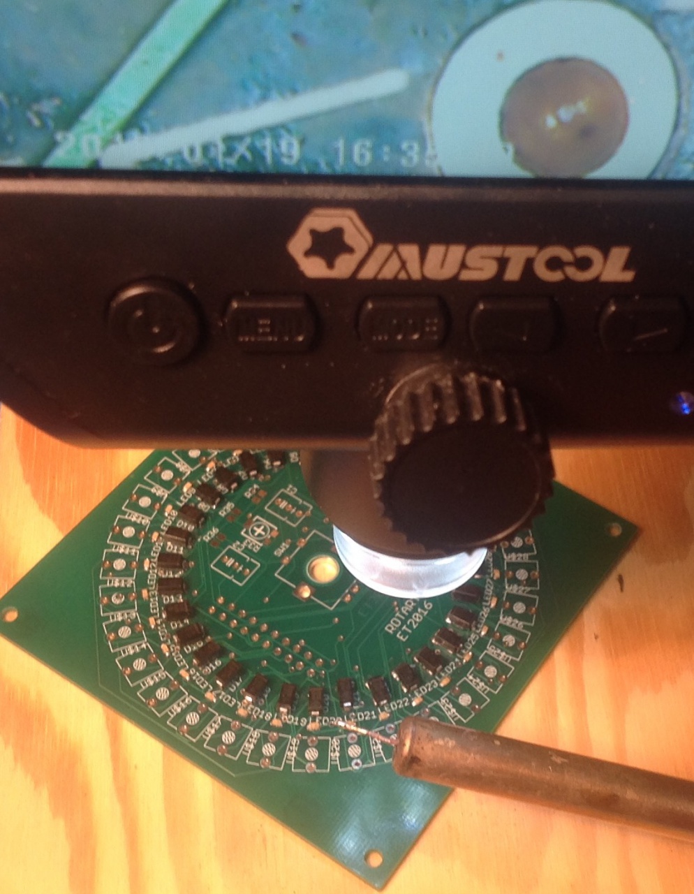

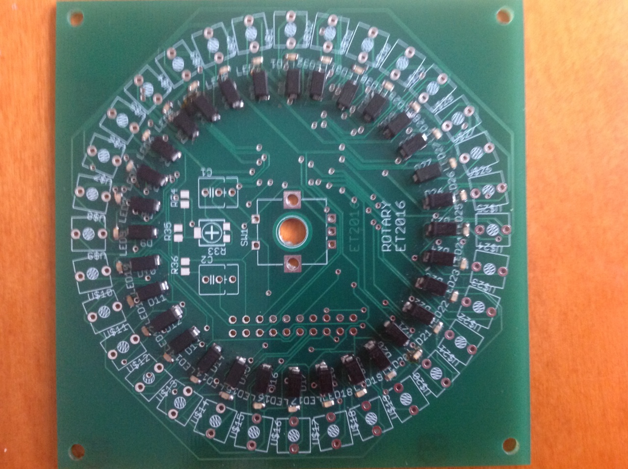

(#58157) etwg hozzászólása Válasz • Jan 19, 2018

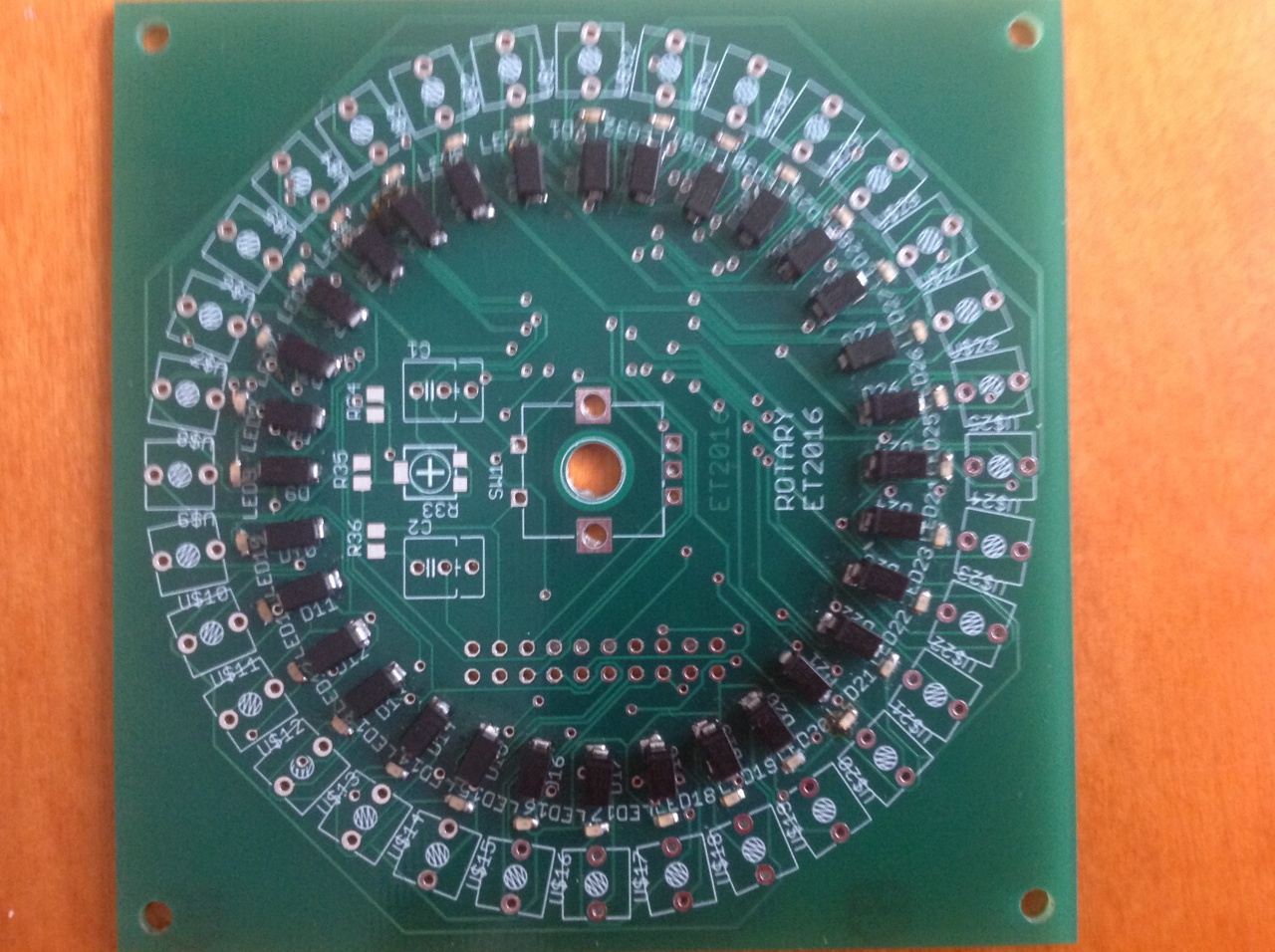

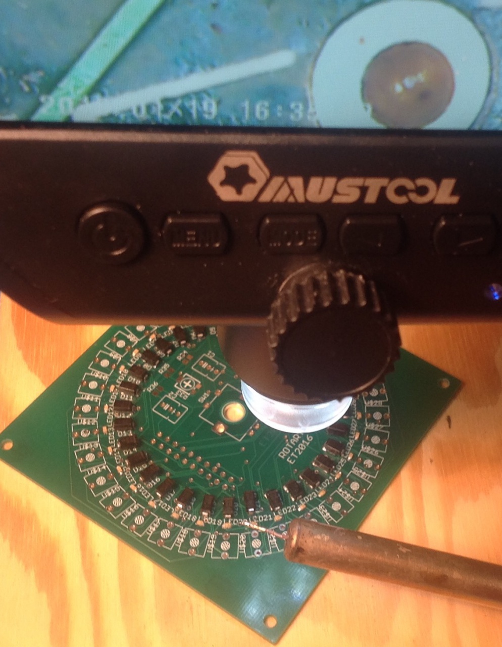

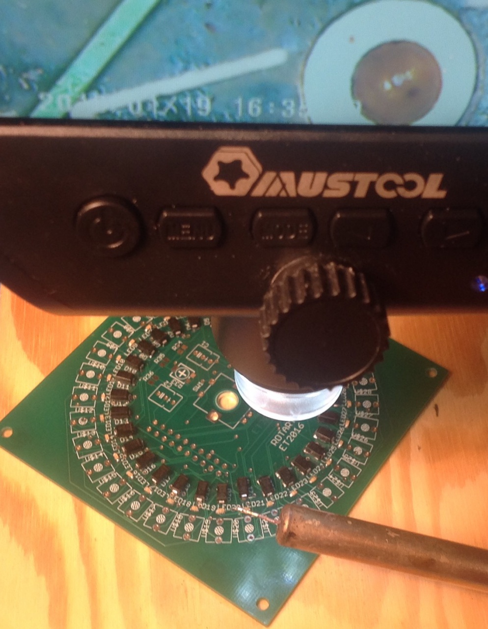

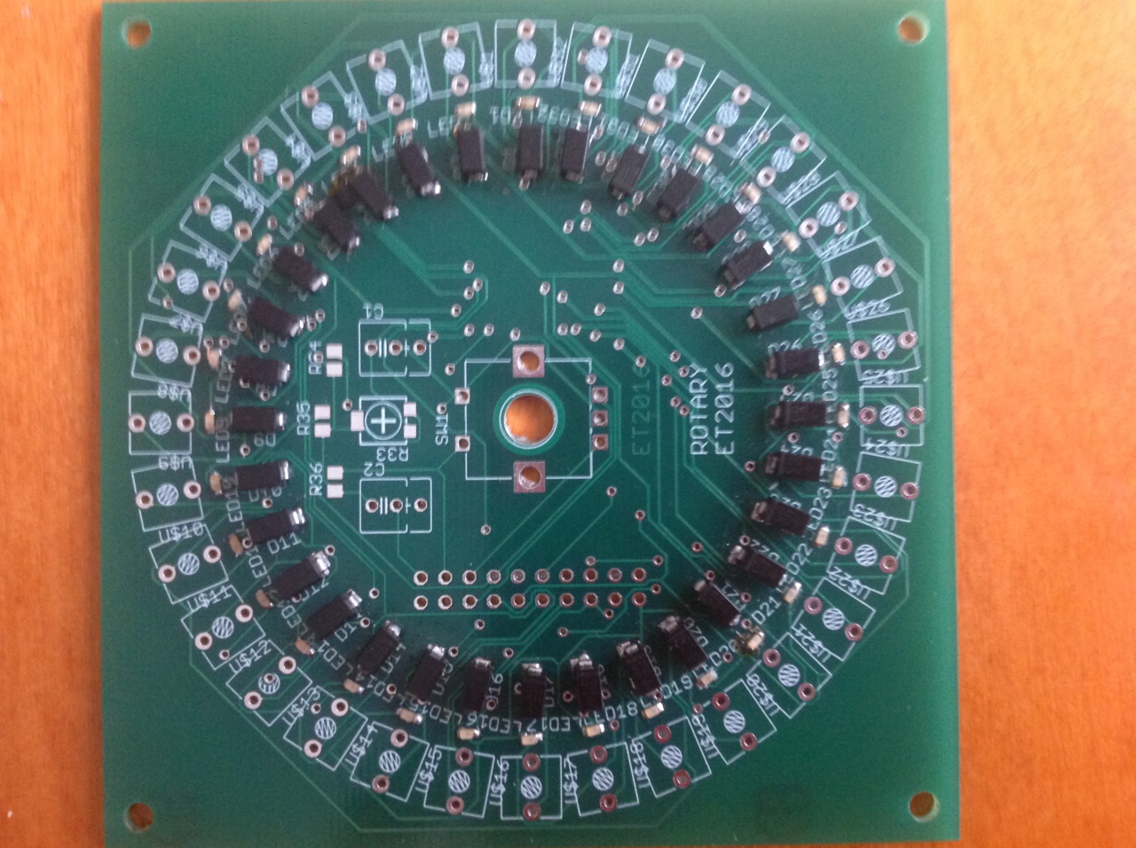

Na már felkerült az SMD alkatrészek 90%-a. (Kb 5% lett a veszteség ) Most még tesztelni kell, mielött folytathatom a munkát.
(#58159) JZoli válasza etwg hozzászólására (#58157) Válasz • Jan 19, 2018
Forrasztási veszteség, vagy lehullási veszteség keletkezett?
(#58160) etwg válasza JZoli hozzászólására (#58159) Válasz • Jan 19, 2018
Mind a kettö, azok a kis LEDek nagyon kicsik (0,6x1,2mm). Egy elrepült, hármat meg "szétforrasztottam". Azután megmókoltam a pákát, egy uj hegyet kapott 0,8mm-s ezüstdrotbol. Azzal már a mikroszkop alatt is tudtam dolgozni.
Közben csináltam a NYAKra több változatot ( nagyobb SMD LED-re illetve 3 mm-s LEDre.). Ha majd müködni fog akkor majd legyártatom.

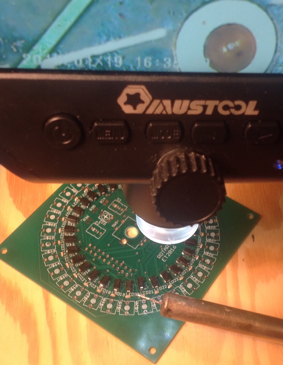

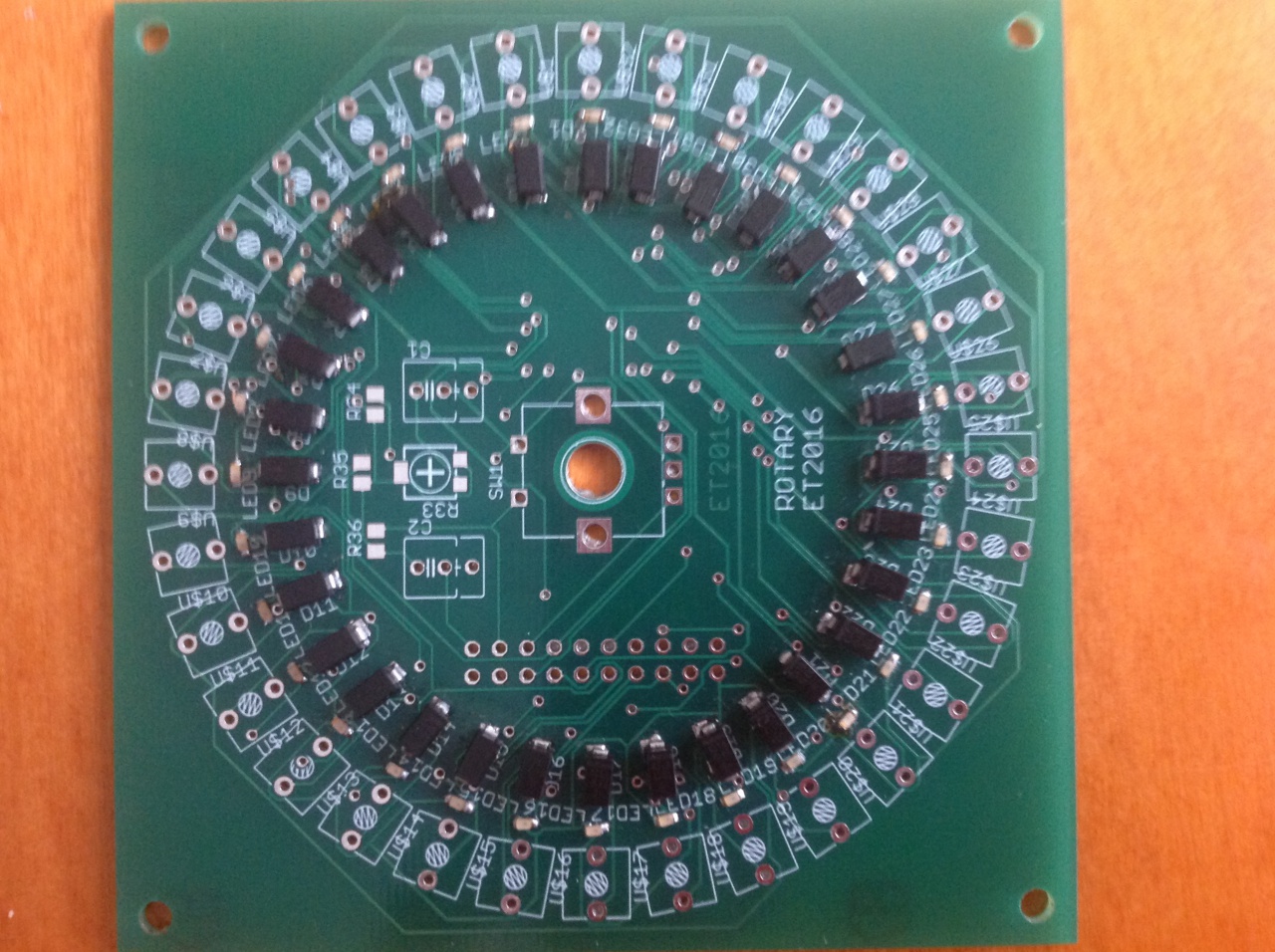

(#58167) etwg hozzászólása Válasz • Jan 19, 2018
Itt a munkaasztal meg a szerszámok a weller az ezüst heggyel.
A teszt lement. 2 hibát találtam meg a teszt (saját hibám) kinyirt 2 ujabb LEDet. Most már jol néz ki. Az este beforrasztom a 100 lábu meghajtot, ami késszé teszi ezt a panelt. A nyomogombokat csak oda forrasztom be, ahol valoban szükség lesz rájuk ( nem kell mind a 32).
Most még várni kell egy csatlakozo modulra ( azon van a táp is).
Közben irom a programot.

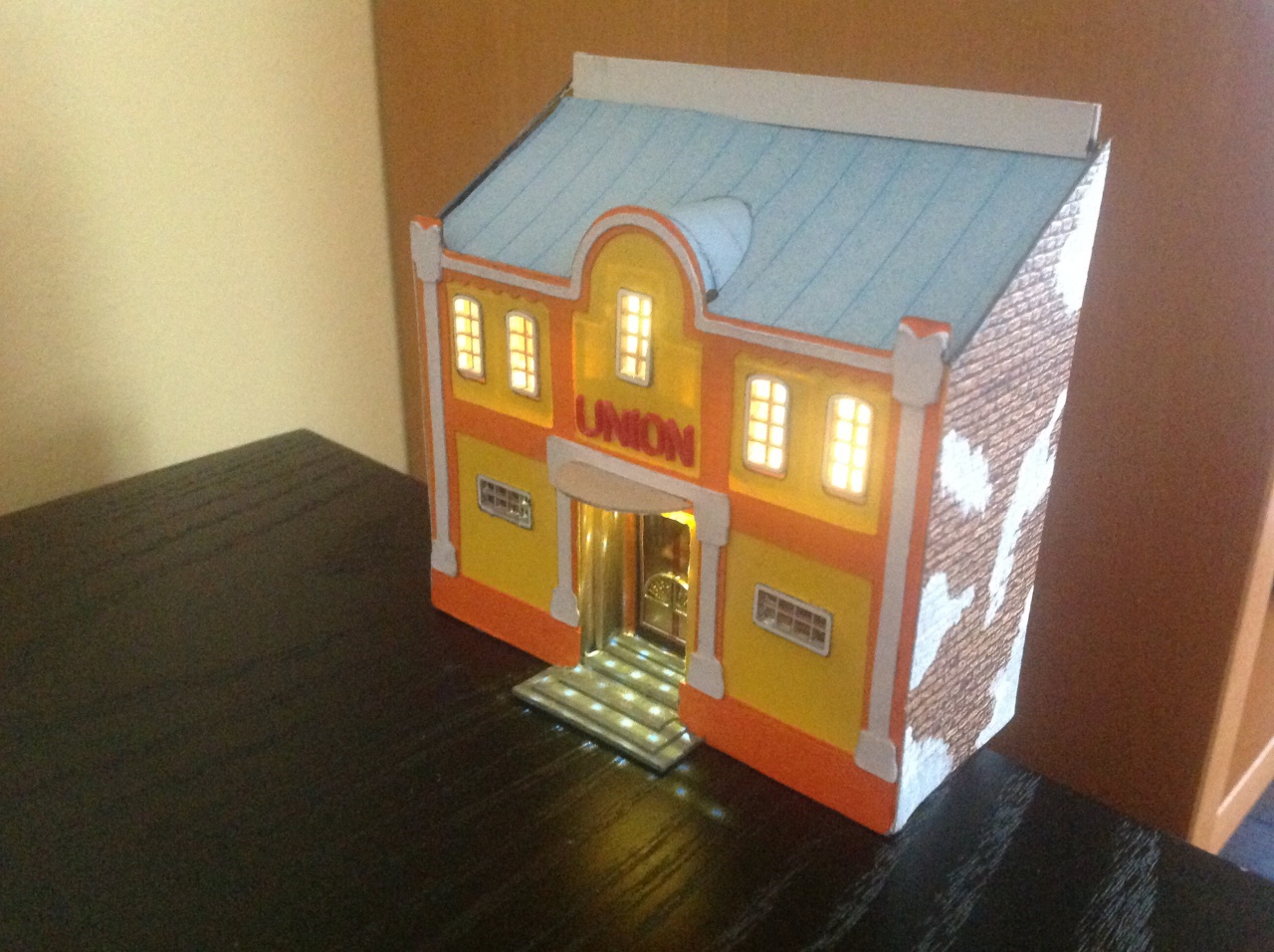

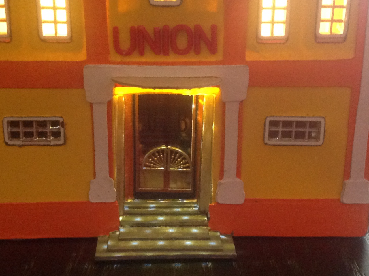

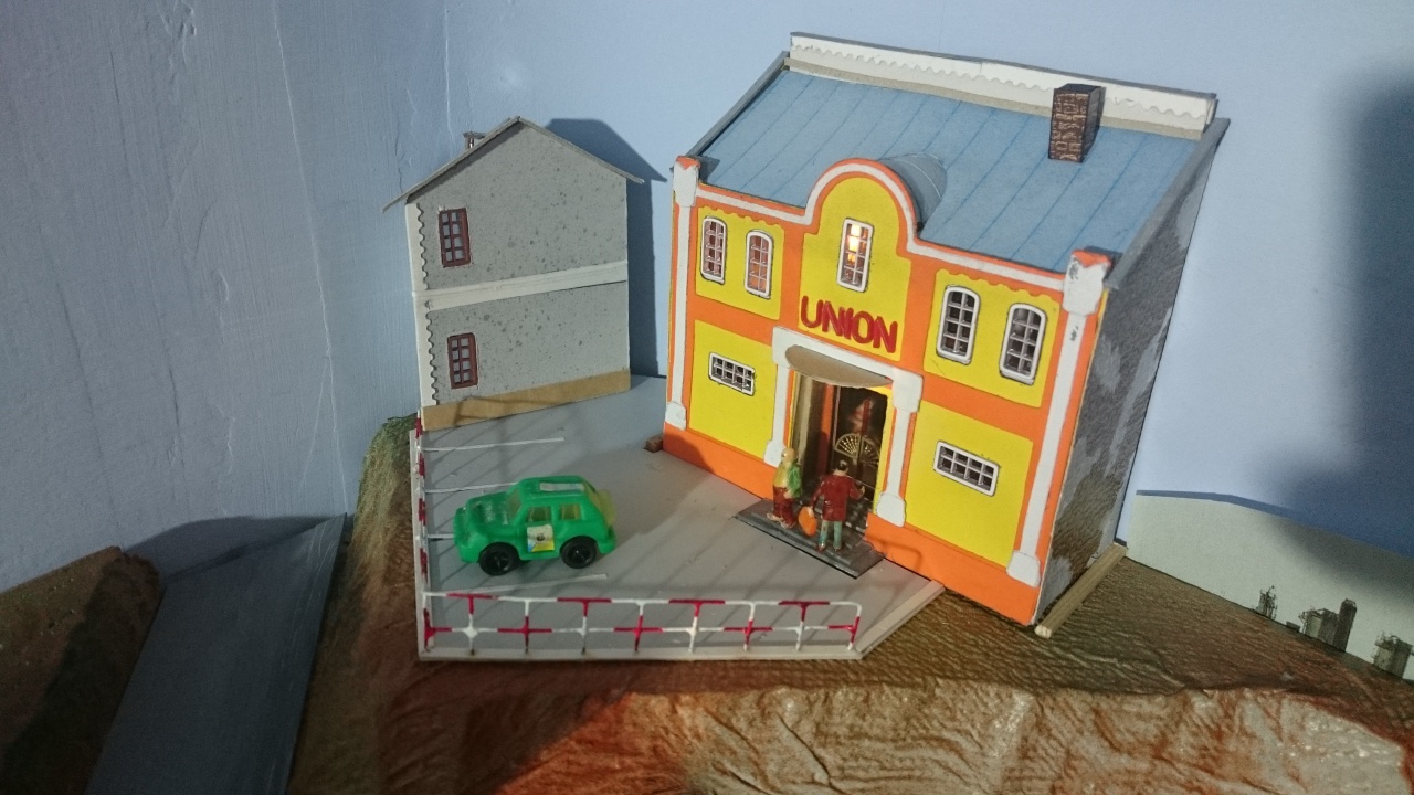

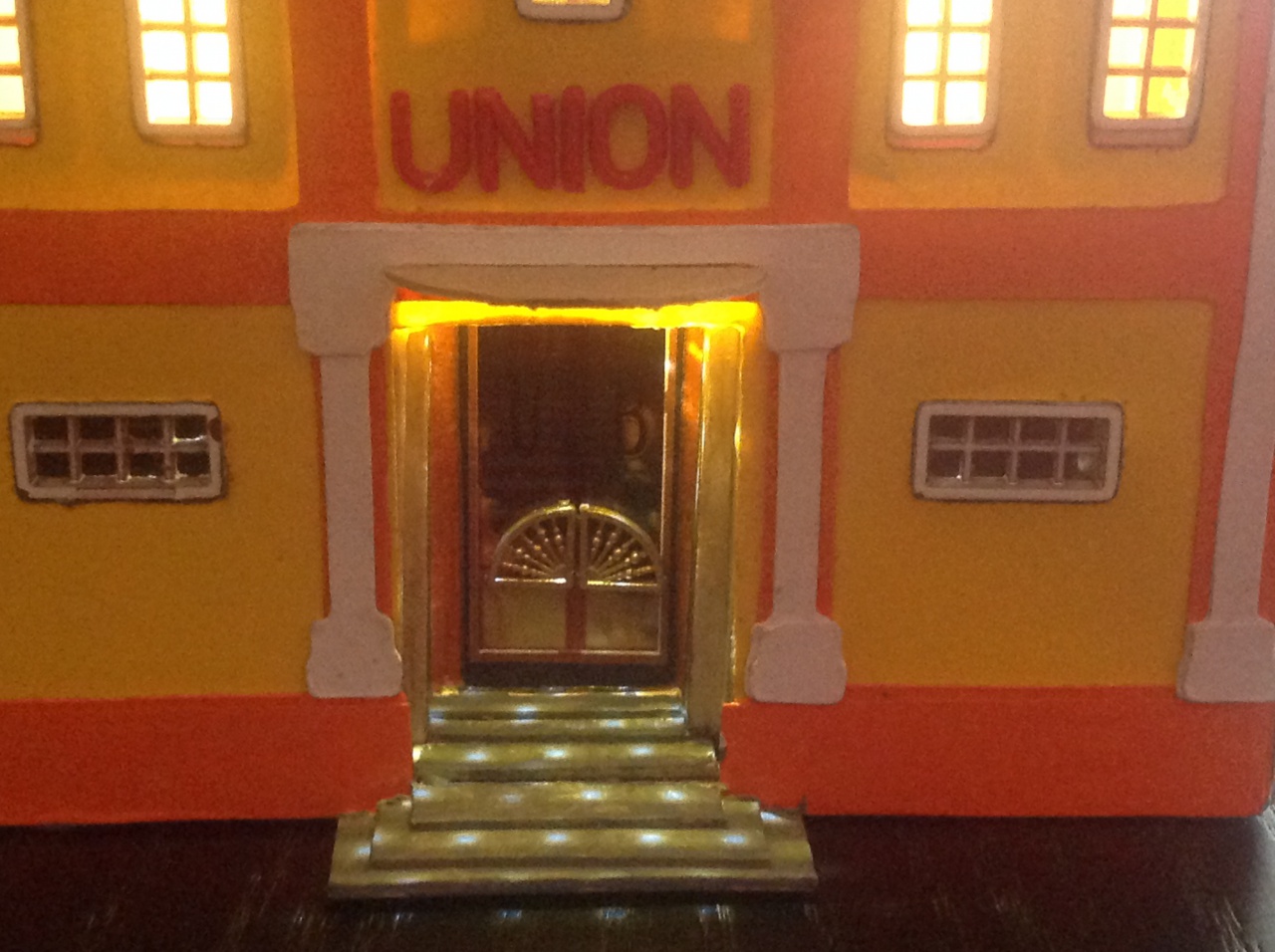

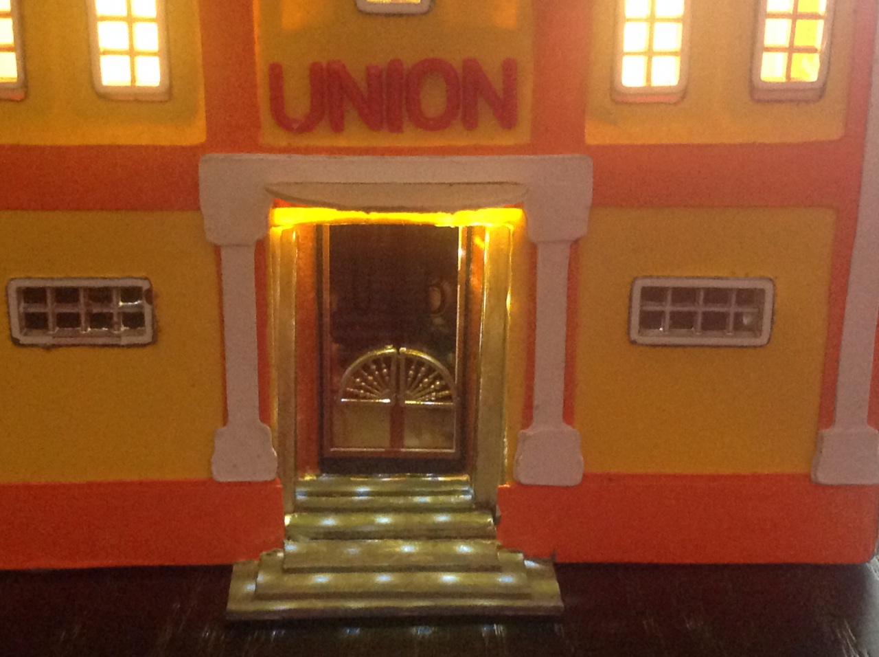

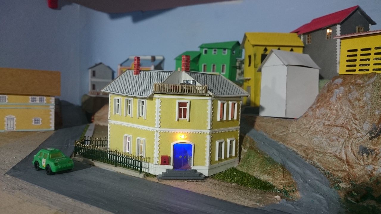

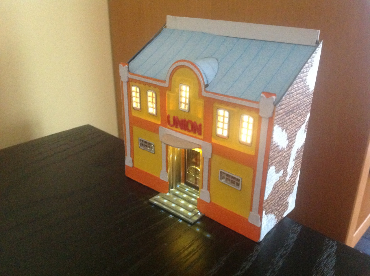

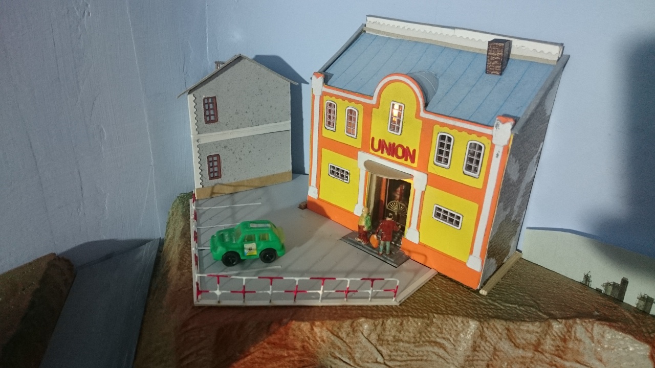

(#58212) etwg hozzászólása Válasz • Jan 27, 2018

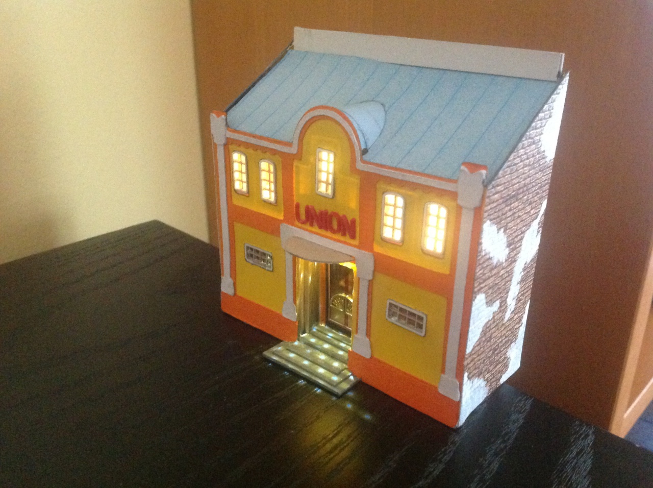

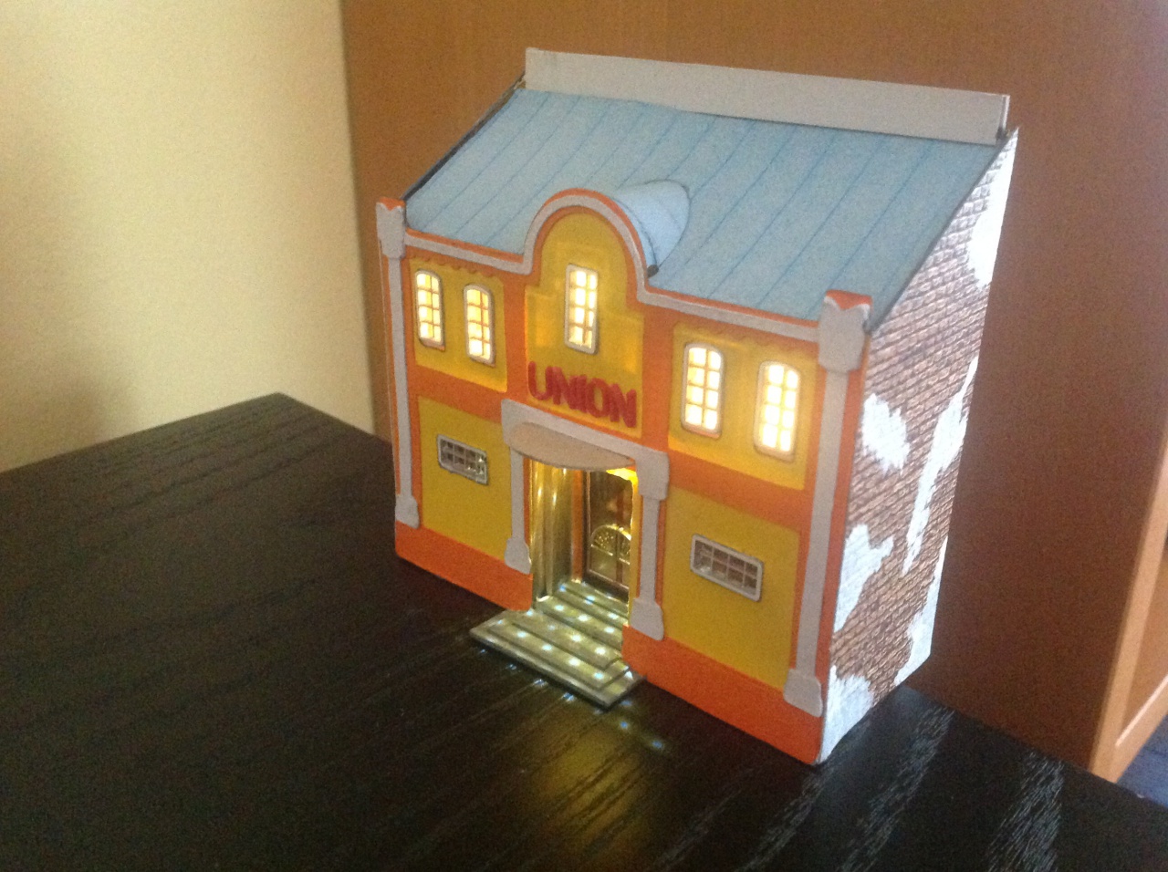

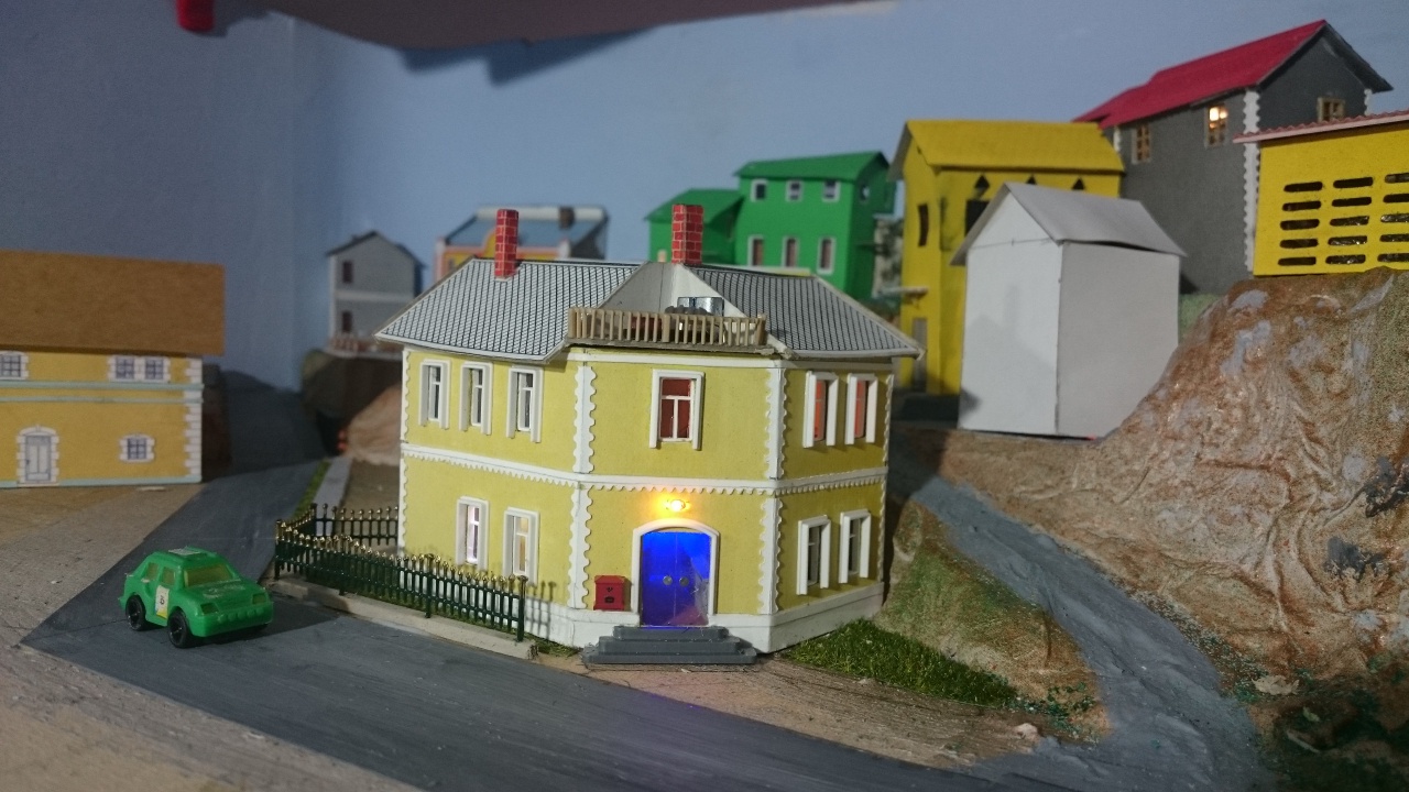

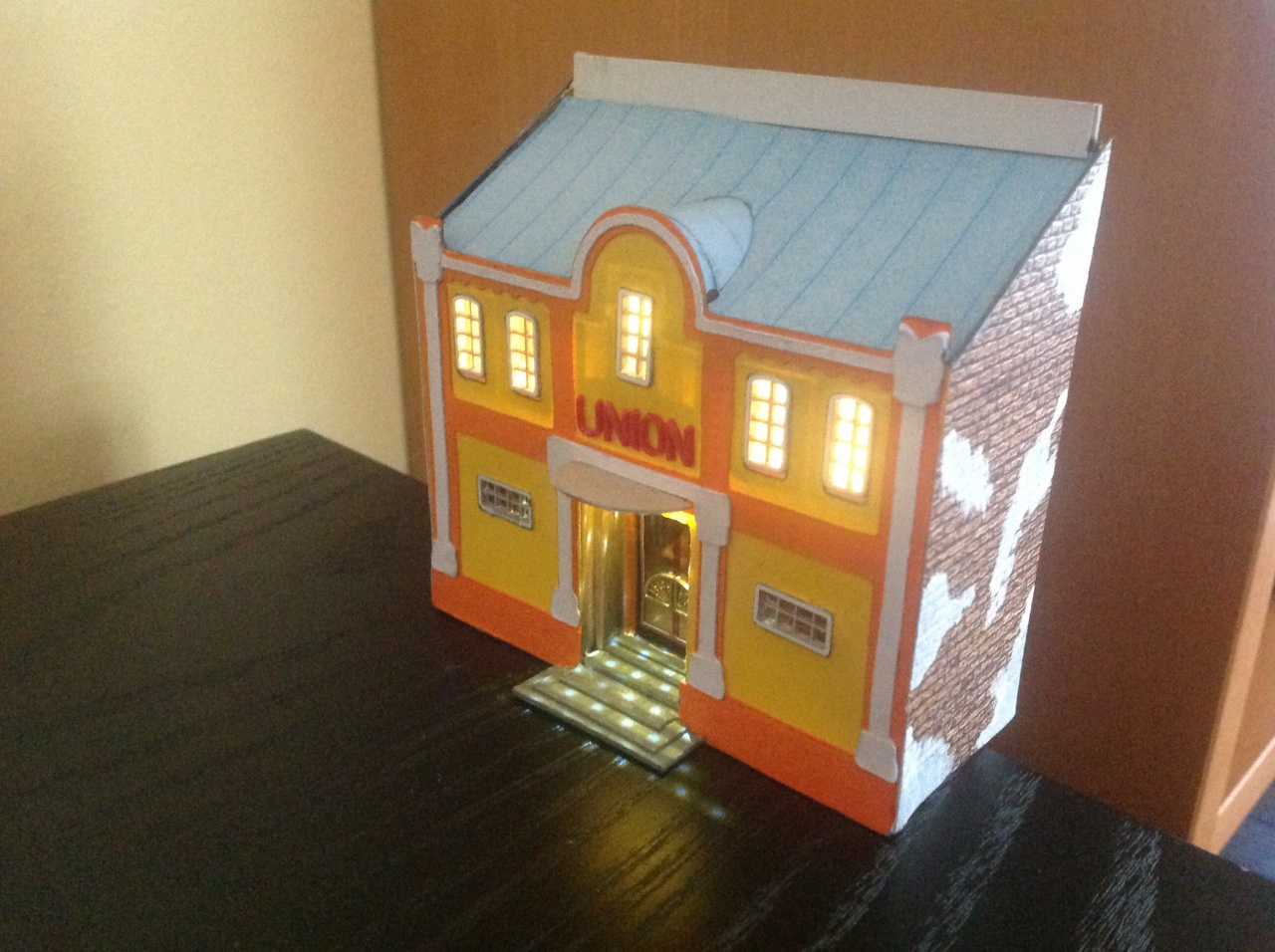

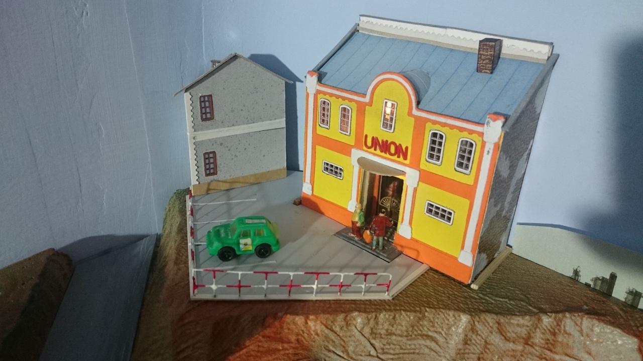

Az Union Bank is készülget.
(#58216) róbertke válasza etwg hozzászólására (#58212) Válasz • Jan 27, 2018
Még beperelnek a tűzfal miatt!! Tessék rendesen bevakolni ...
Amúgy tényleg jó lett ....
(#58217) etwg válasza róbertke hozzászólására (#58216) Válasz • Jan 27, 2018
Ahhoz még meg kell épitenem a biróságot...
(#58218) róbertke válasza etwg hozzászólására (#58217) Válasz • Jan 27, 2018
Villannyal fűtik vagy geotermikus energiával??
(#58219) etwg válasza róbertke hozzászólására (#58218) Válasz • Jan 27, 2018
Napelemekkel, csak még nincsenek készen....

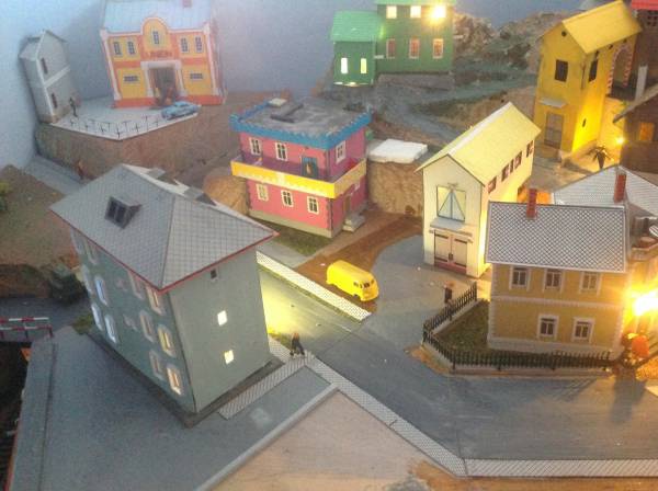

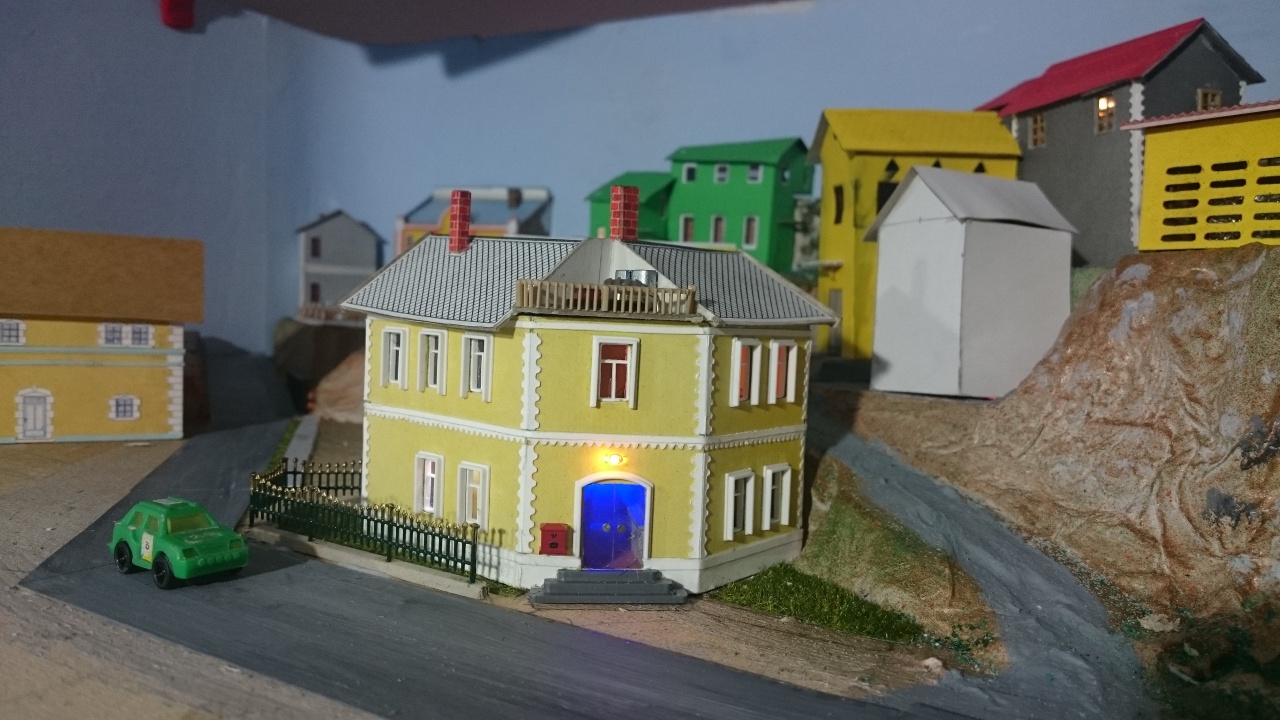

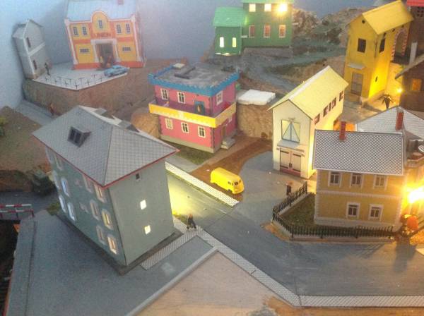

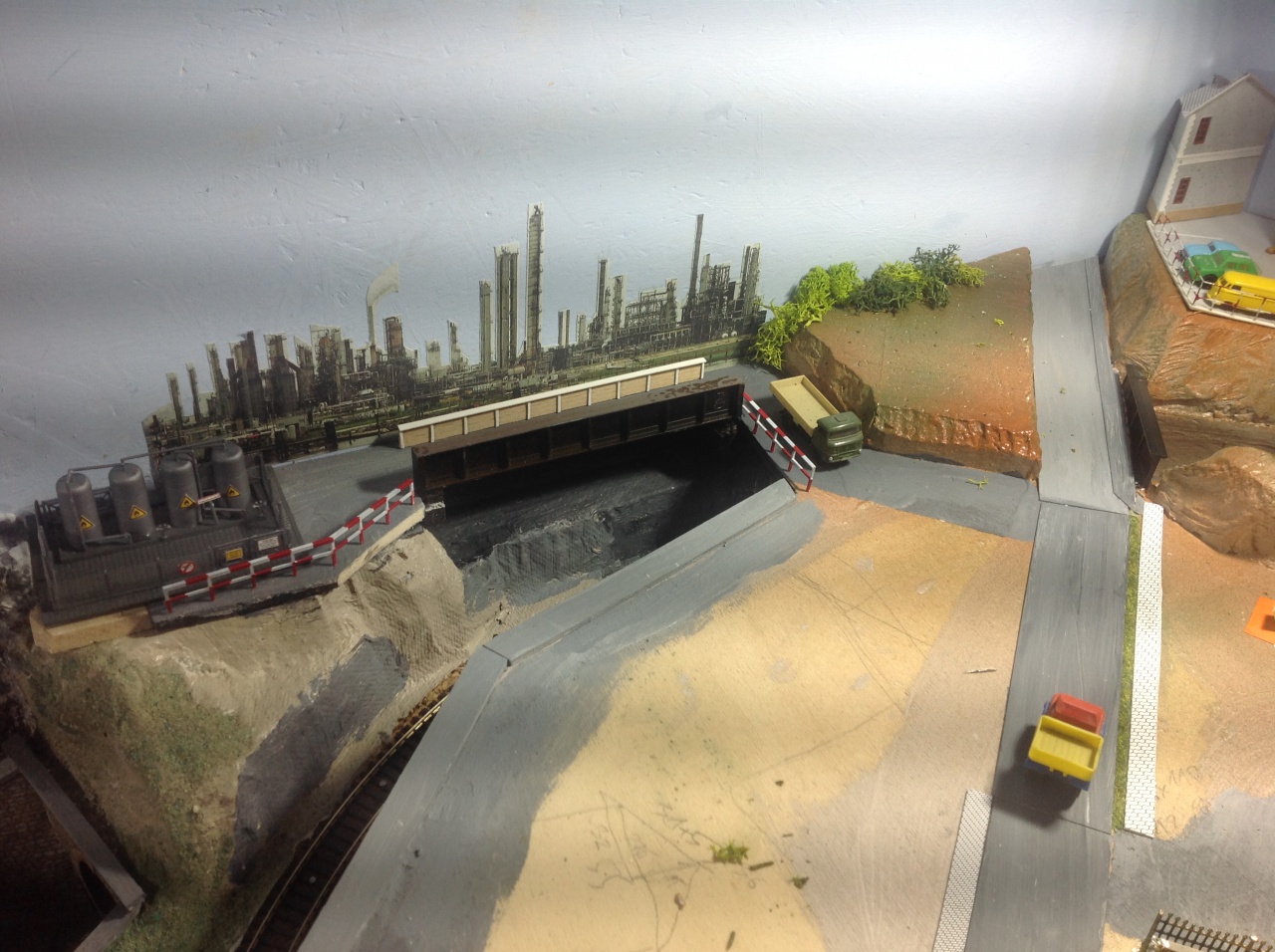

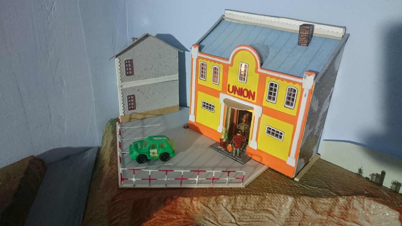

(#58265) etwg válasza etwg hozzászólására (#58219) Válasz • Feb 2, 2018

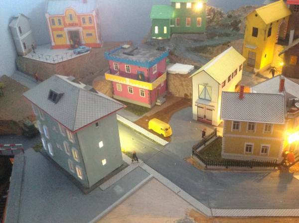

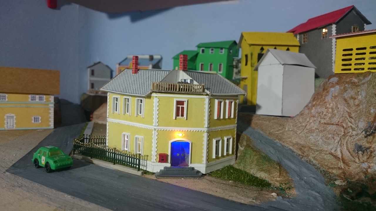

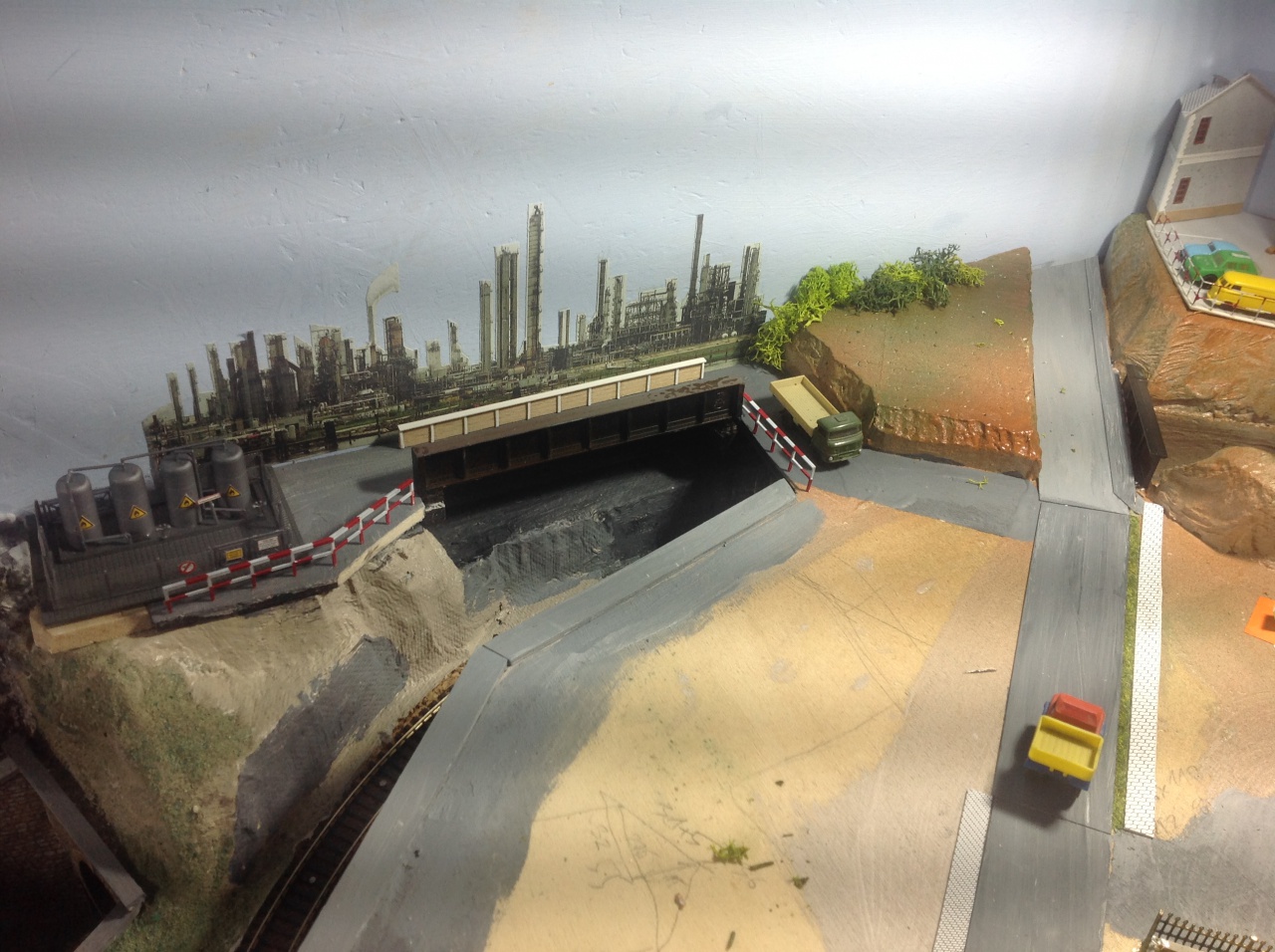

Némi haladás. A háttérépületek, még nem véglegesek, és sok patina lesz még

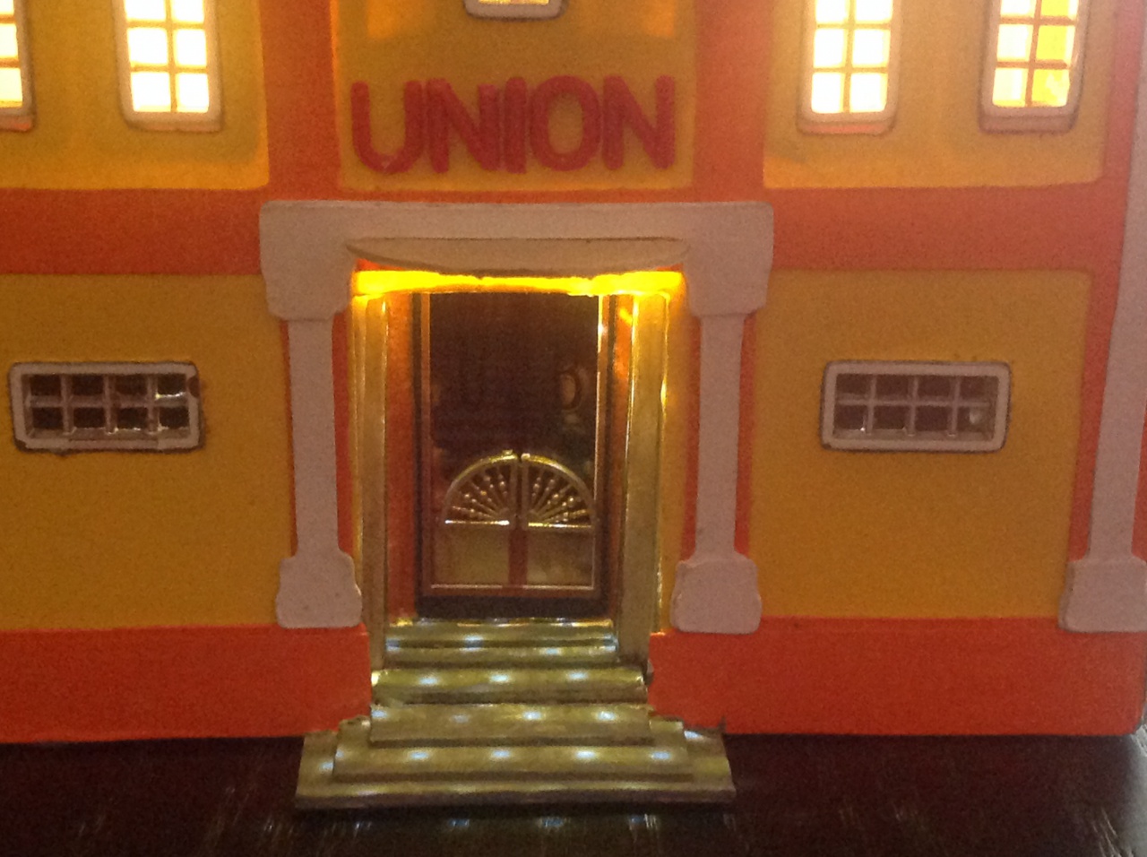

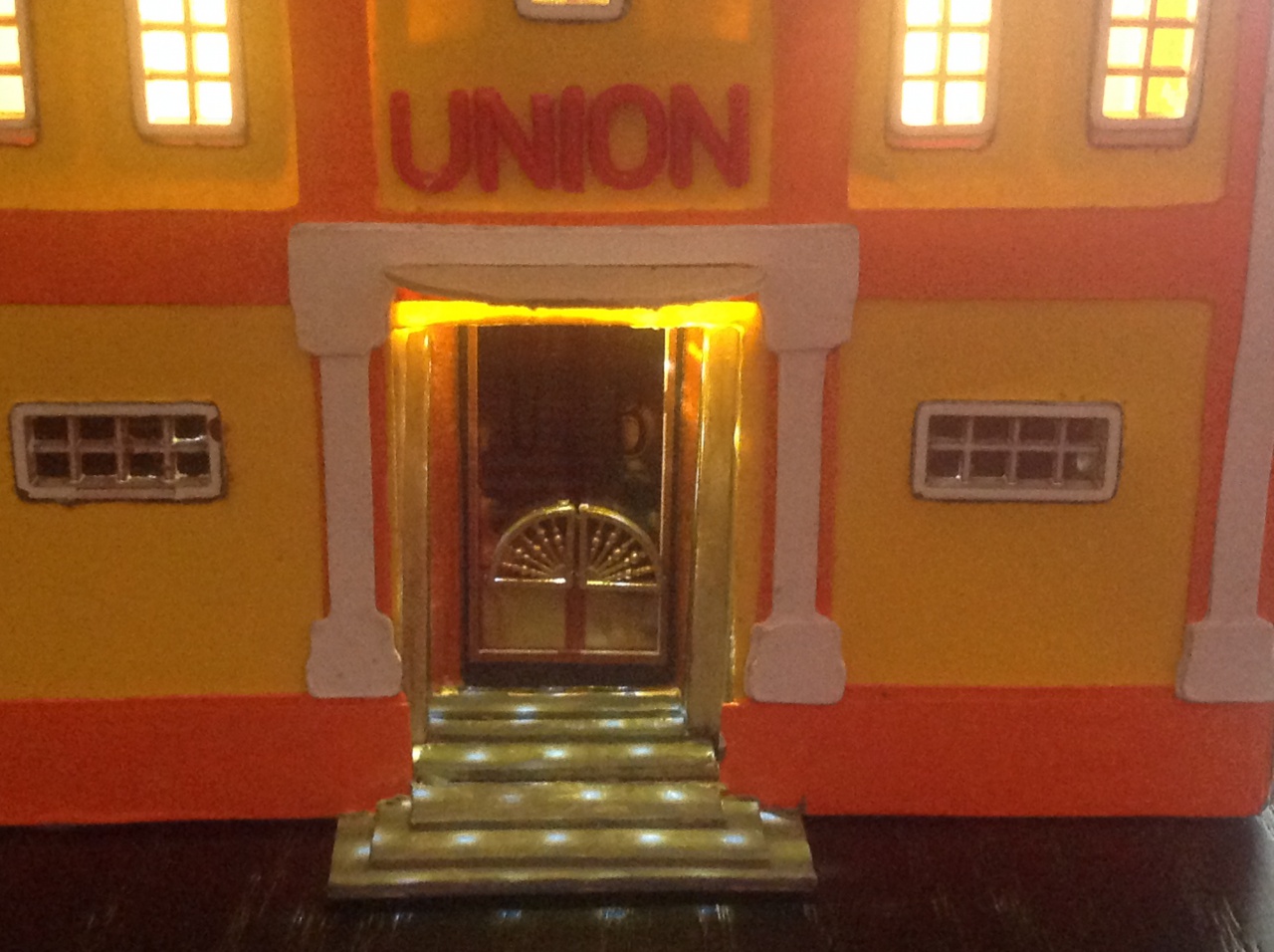

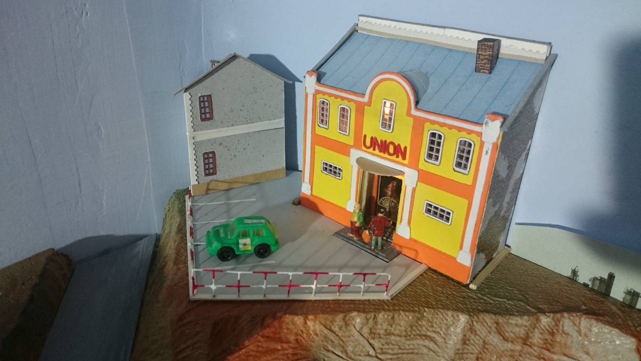

Igy néz ki a szakszervezet épülete belülröl.
(#58268) róbertke válasza etwg hozzászólására (#58267) Válasz • Feb 3, 2018

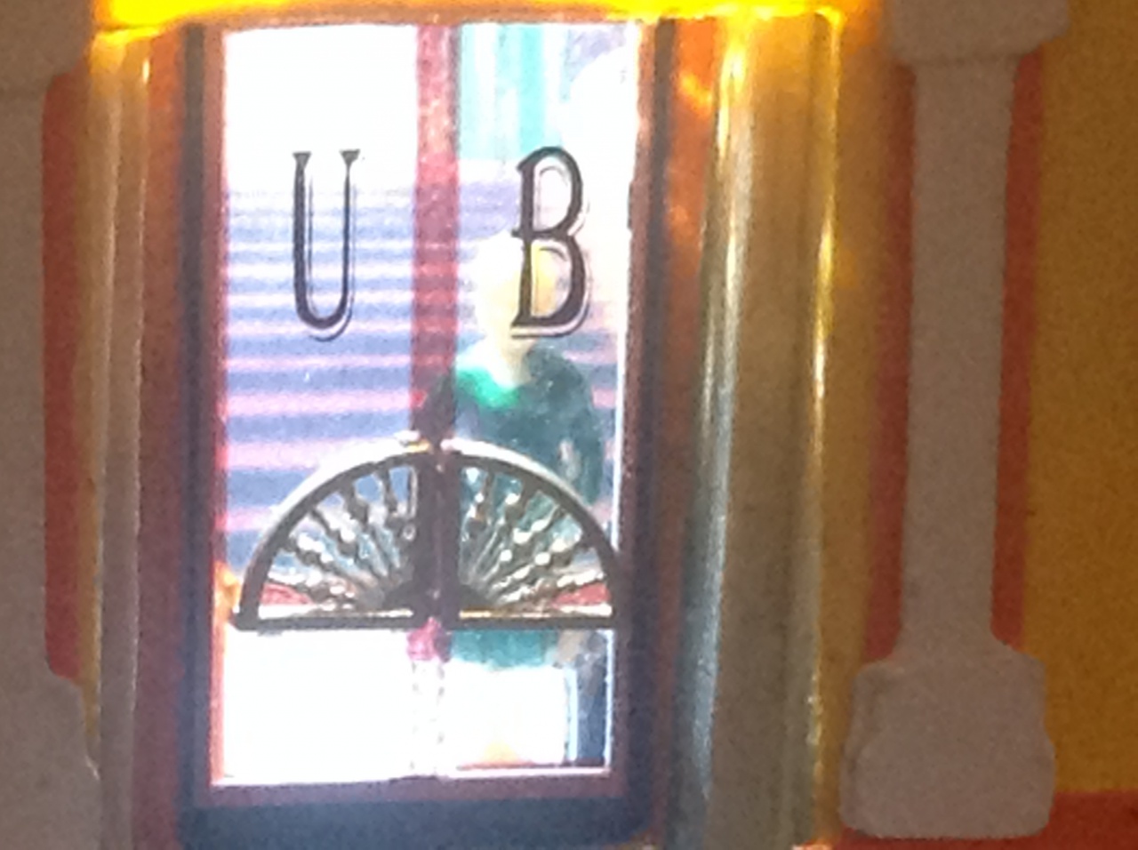

(#58273) etwg válasza róbertke hozzászólására (#58268) Válasz • Feb 3, 2018

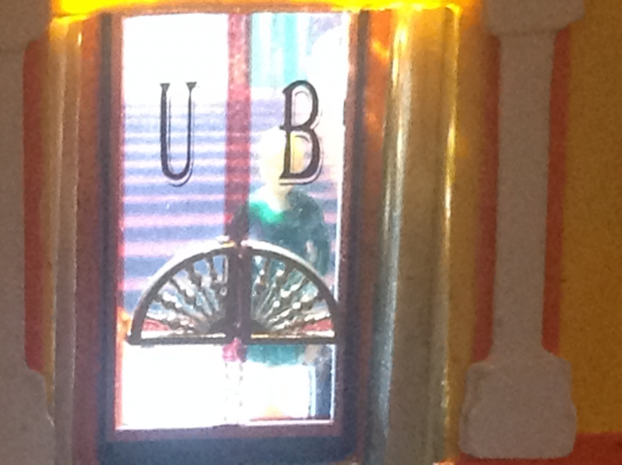

Szép lesz, a mi szagszervezetünk már be is költözött:
Csak még az ajto feliratát nem tudták kicserélni....

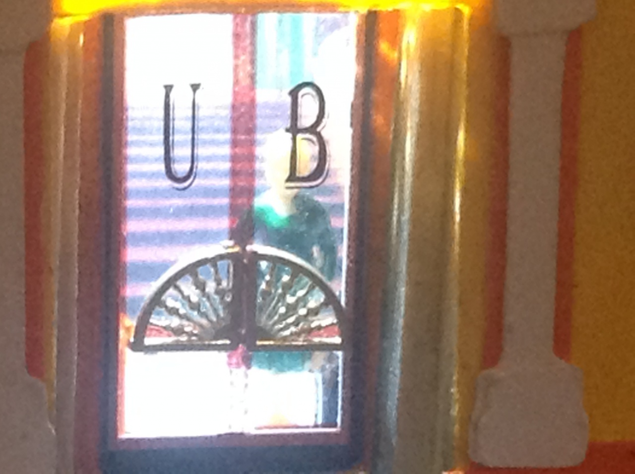

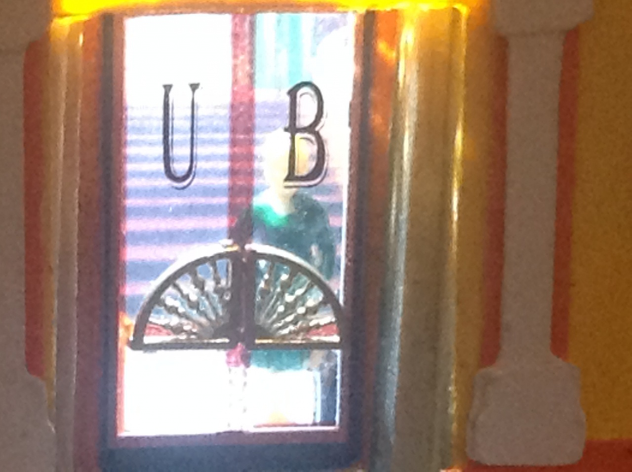

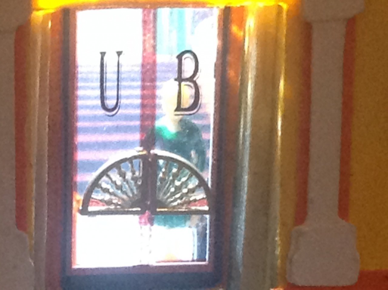

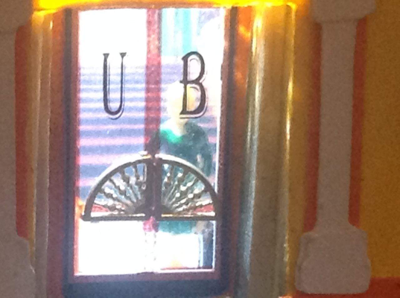

(#58287) etwg válasza Frankye hozzászólására (#58285) Válasz • Feb 5, 2018
Ilyen is..
Sajnos a táblagép kamerája nem tud mit kezdeni a modern fényforrással (innen a hullámzo interferencia)

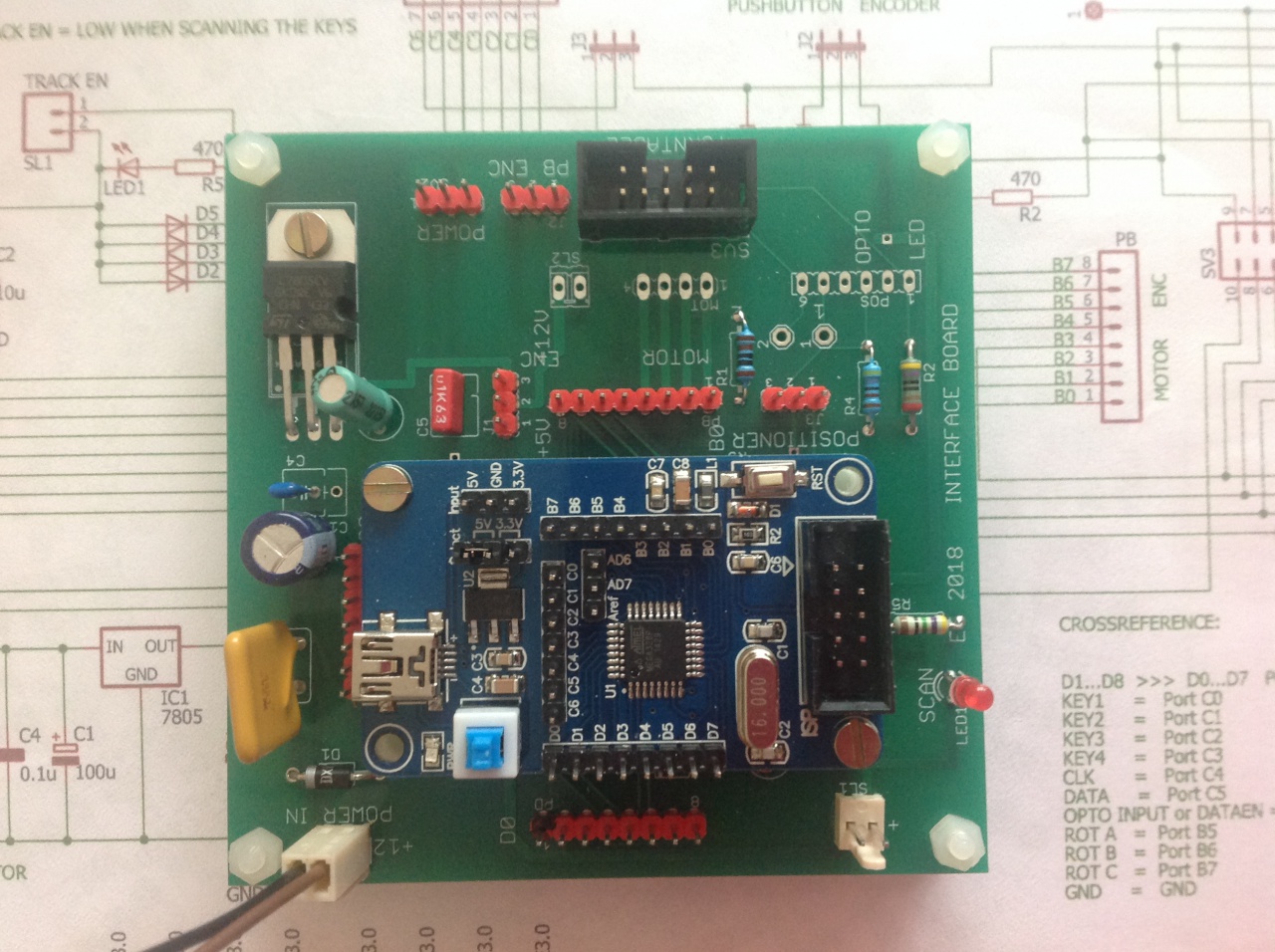

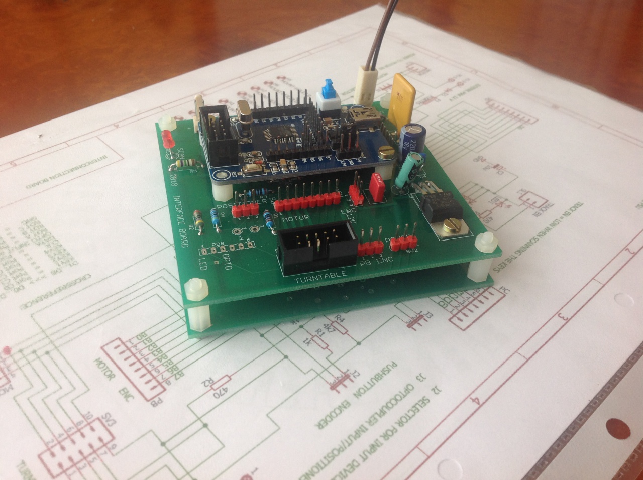

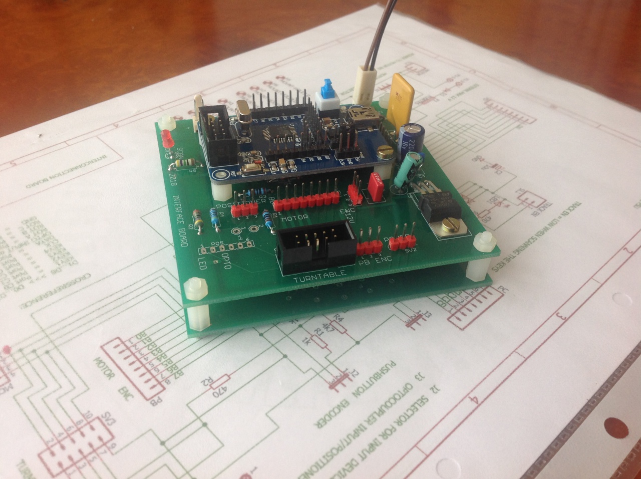

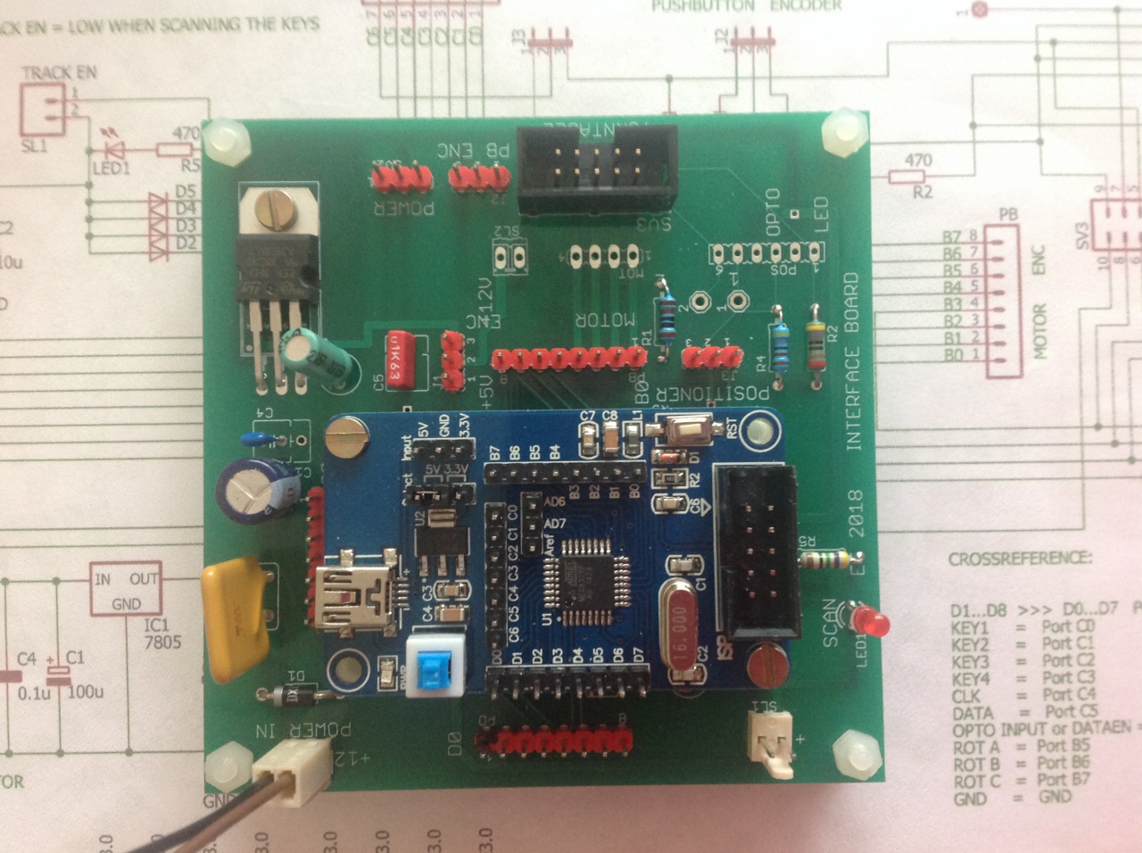

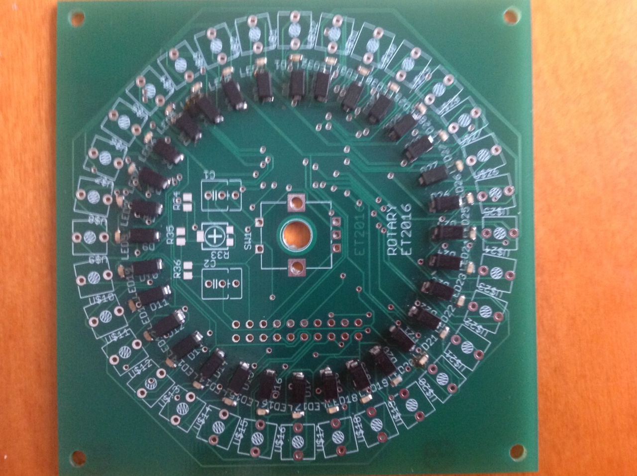

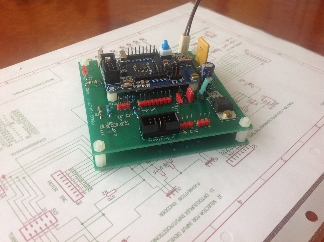

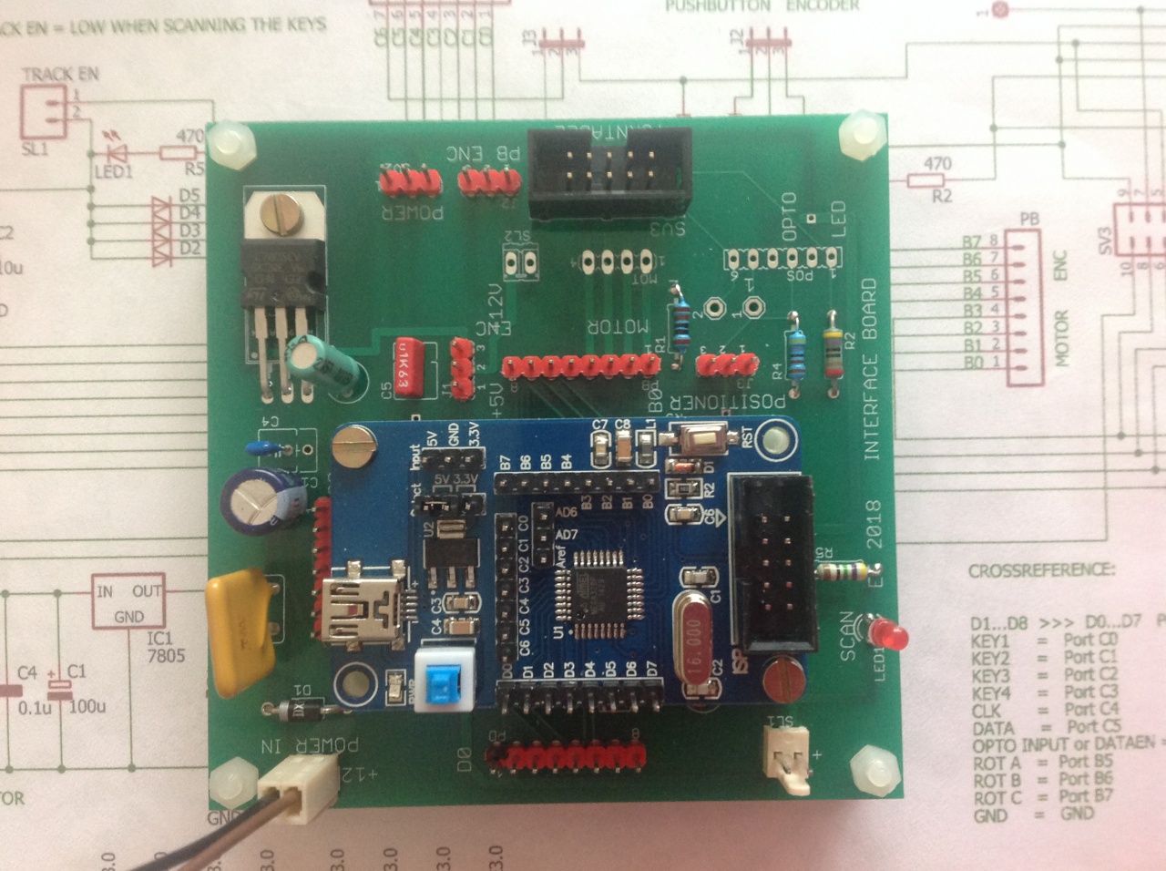

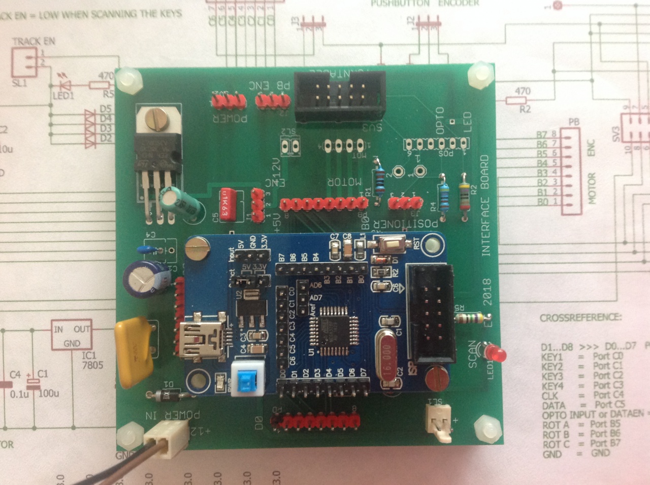

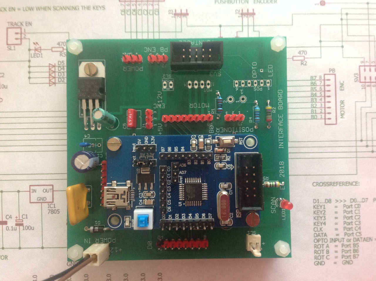

(#58368) etwg válasza etwg hozzászólására (#58167) Válasz • Feb 12, 2018

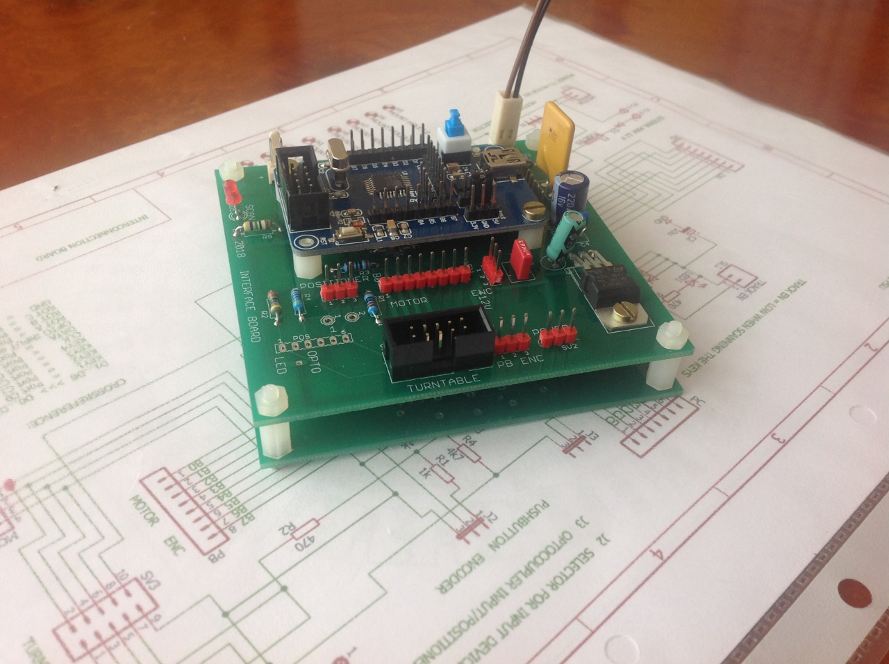

Már kezd összeállni a dolog. Megjöttek a NYAKok, be lettek ültetve, a kod egy része is már mocorog.
Ez lesz a forditokorong meghajtoegysége és az indexelöje - azaz visszajelzi a hid helyzetét. A kép alulnézetböl mutatja szerkezetet:

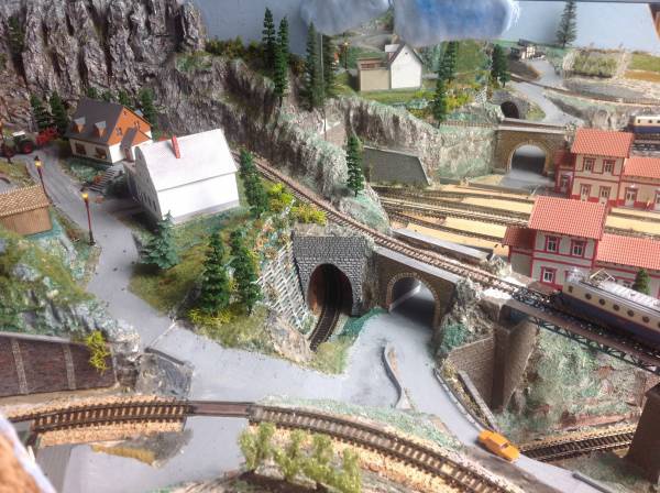

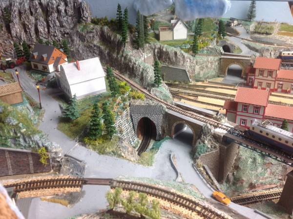

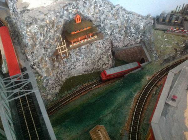

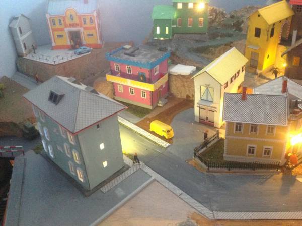

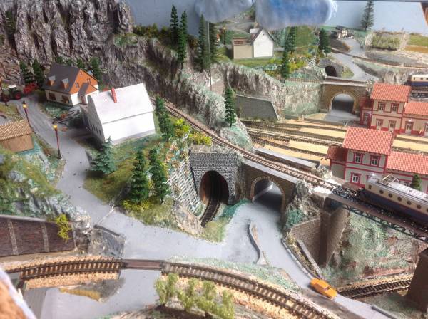

(#58621) etwg válasza etwg hozzászólására (#58368) Válasz • Márc 5, 2018

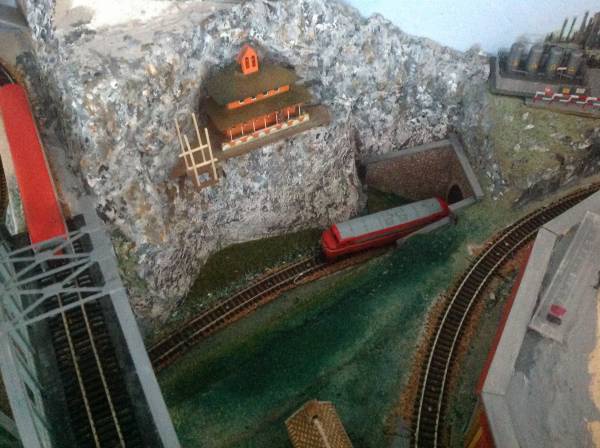

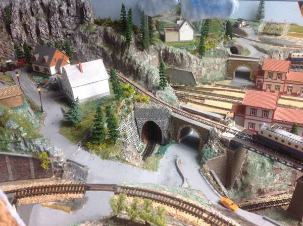

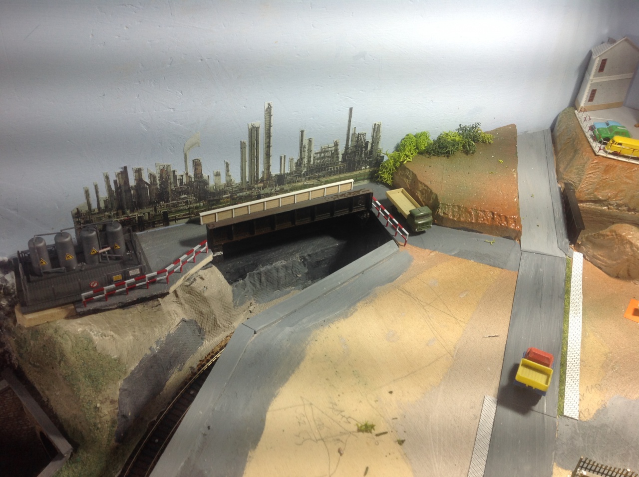

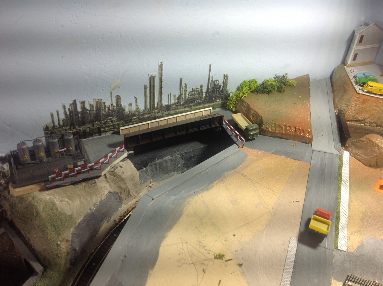

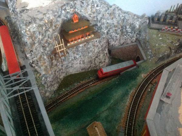

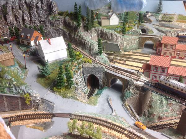

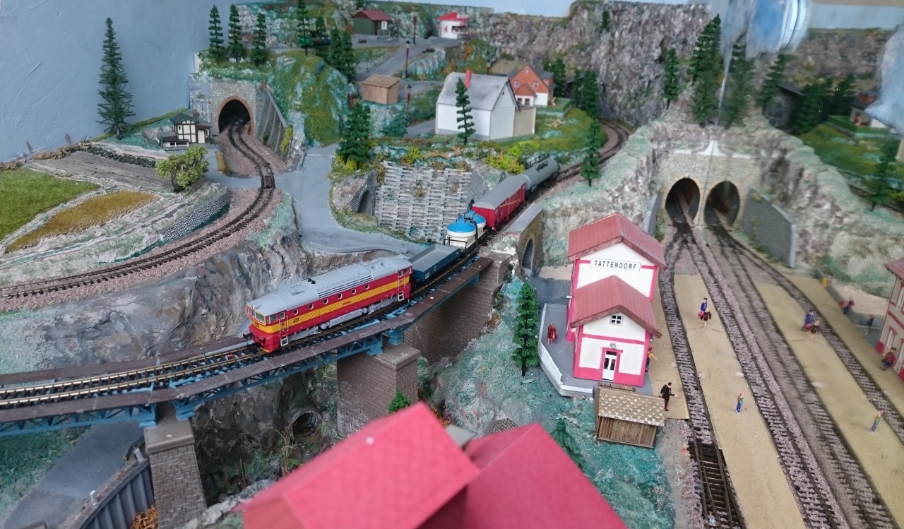

Némi haladás a terepasztalon:
Uj épületek készültek az óvárosba. Elkezdödött a pálya kövezetének a kialakitása. A kolostor még nem változott csak a terep körülötte.
Érdekes modon ma 4 vonat több orán keresztül hibátlanul ment ugyanazon a pályán - egyszercsak szétakadtak a kocsik meg 1 mozdony is kisiklott. Senki nem volt még a közelben sem....
(#58622) róbertke válasza etwg hozzászólására (#58621) Válasz • Márc 5, 2018
Nagyvasúton a pályaépítést követően egy-két héttel végigmegy egy géplánc beszabályozni - karbantartani. Nálad pár óra (mondjuk legyen számítva 3 óra) az beszorozzuk 120-al és osztjuk 24 -el, az annyi mint 15 teljes nap. Körülbelül a nagyvasúton is ennyi jön ki az első ciklusra. Küldheted vonalbemérésre a PFT brigádod...
(#58623) etwg válasza róbertke hozzászólására (#58622) Válasz • Márc 5, 2018
Ment már korábban is sok tiz orát. Ugyhogy az alaphibák már javitva voltak, igy már elvben gond nélkül kellene mennie.
Megfigyeltem a ROCO szergej is sokszor százszor átmegy a pályán ( kb 1 tucat válto van az uton), egyszer csak elkezd kisiklani az EW1-s váltokon ( amin korábban százszor átment.... ).
A Kühn mozdonyt is meg kell néznem megy vagy 20-30 percig majd megáll és rövidzárt okoz. Leveszem a pályárol pár perc mulva visszatéve megint hibátlanul megy egy ideig.
Ez csak azért érdekes mert a barátom egy hatalmas N pályát épit és közel 100 m sint meg vagy 50 váltot rakott a hegyek gyomrába. Ha azok a modellek is ezt fogják csinálni, akkor lehet, hogy többet lesz az asztal alatt mint felette.
Majd összel meglátom, amikor megyek neki segiteni....

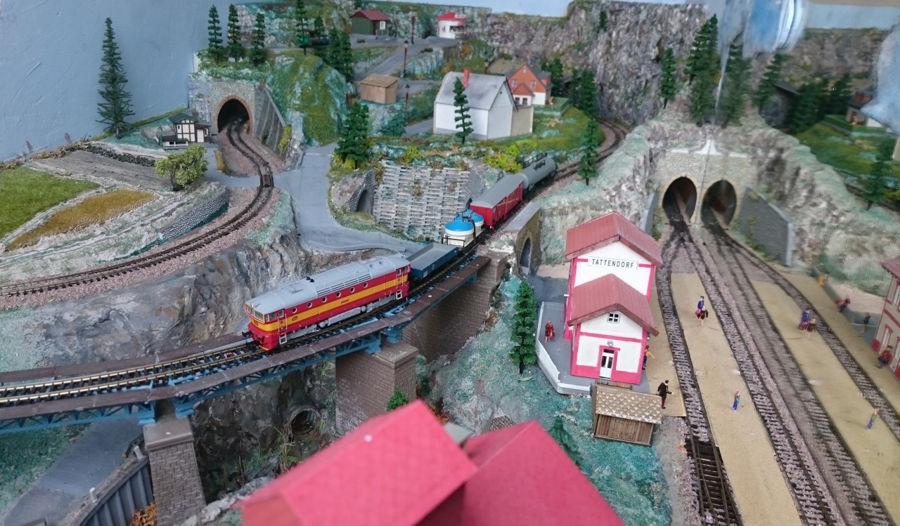

(#58814) etwg hozzászólása Válasz • Márc 20, 2018

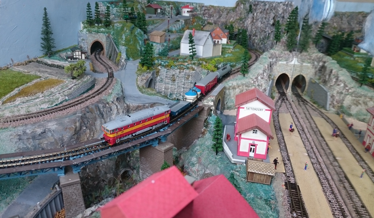

Ma ünnep volt.
Végre megy az egész pálya. Még a vezérlöpult nincs teljesen kész, de már bejárhato minden vágány. Nem volt egyszerü dolog, egy halom elektronika, rengeteg sok polusu csatlakozo ( hogy a terepasztalt szét lehessen szedni), vagy 30 foglaltságérzékelö ( pillanatnyilag még csak részlegesen kétirányu). Az állomás okozta a legnagyobb problémát a rengeteg összefüggés kezelése elég sok elektronikát meg relét emésztett fel. A pálya kikerülheti a fö pályaudvart, igy ott a vonatok zavartalanul mehetnek, mig a nagy pályaudvaron manuálisan lehet a vonatokkal dolgozni, szerelvényeket összeállitani stb.

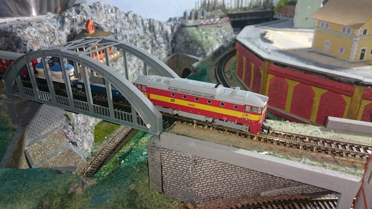

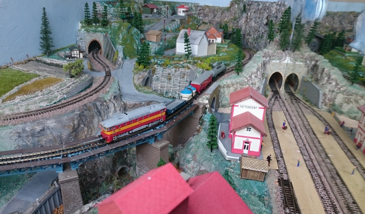

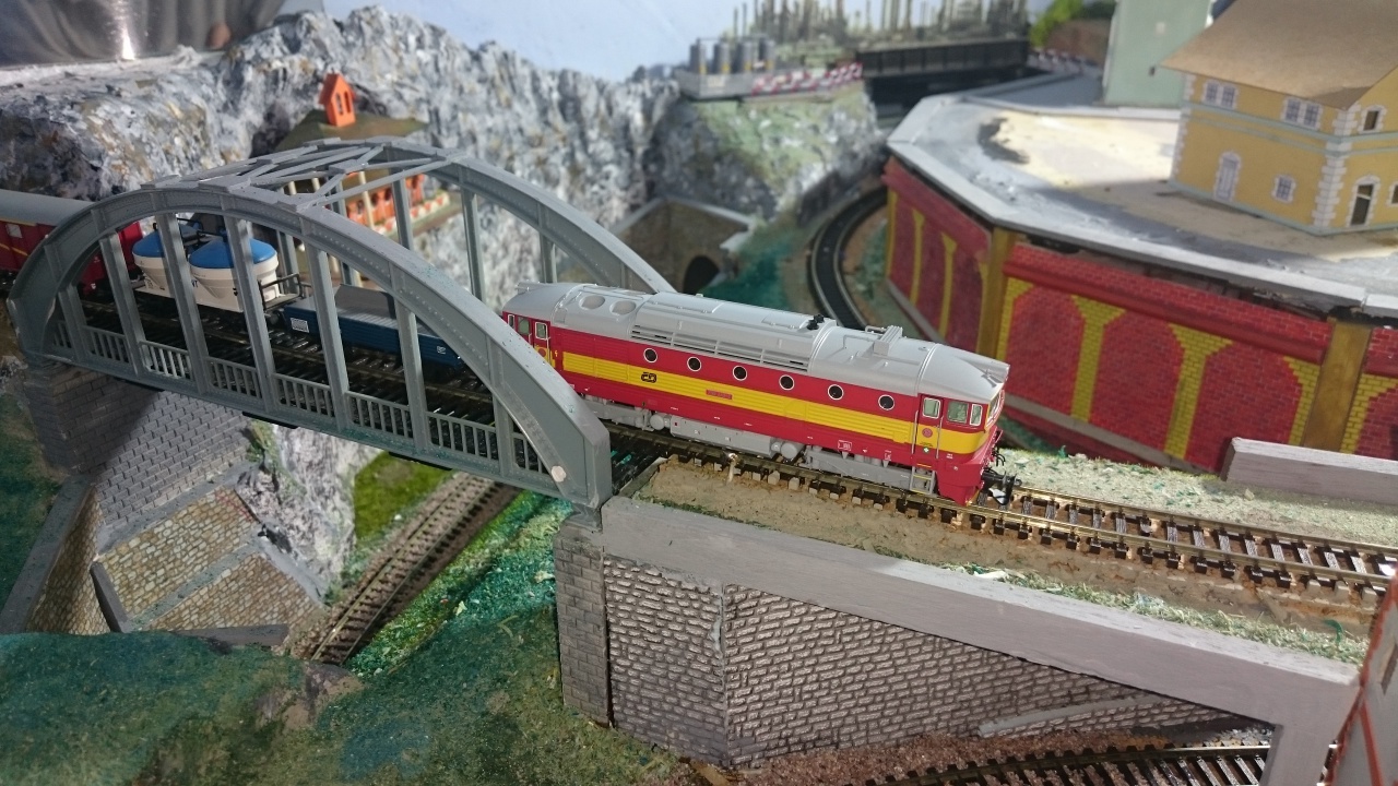

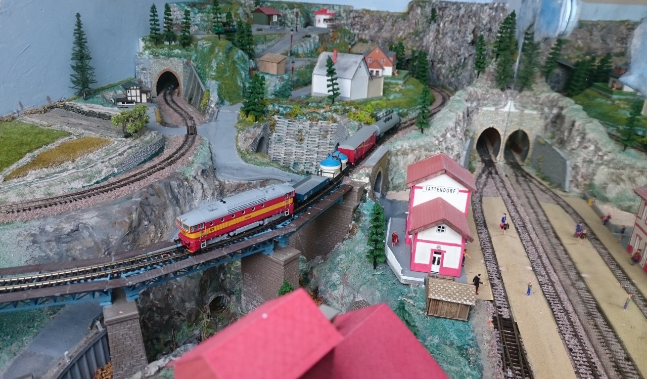

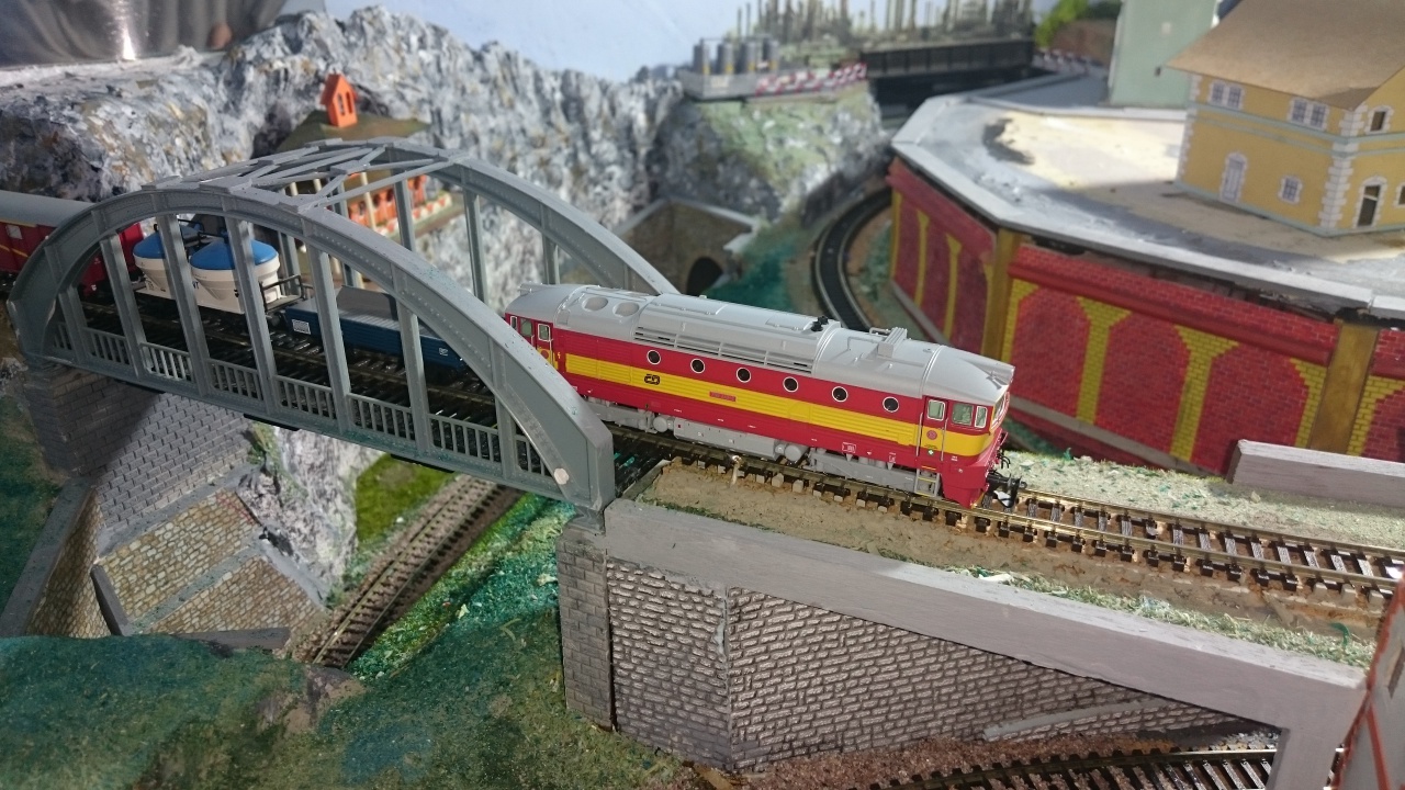

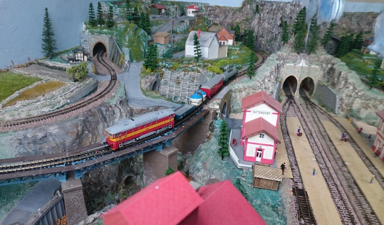

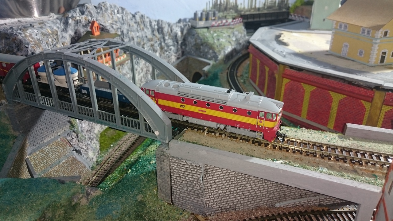

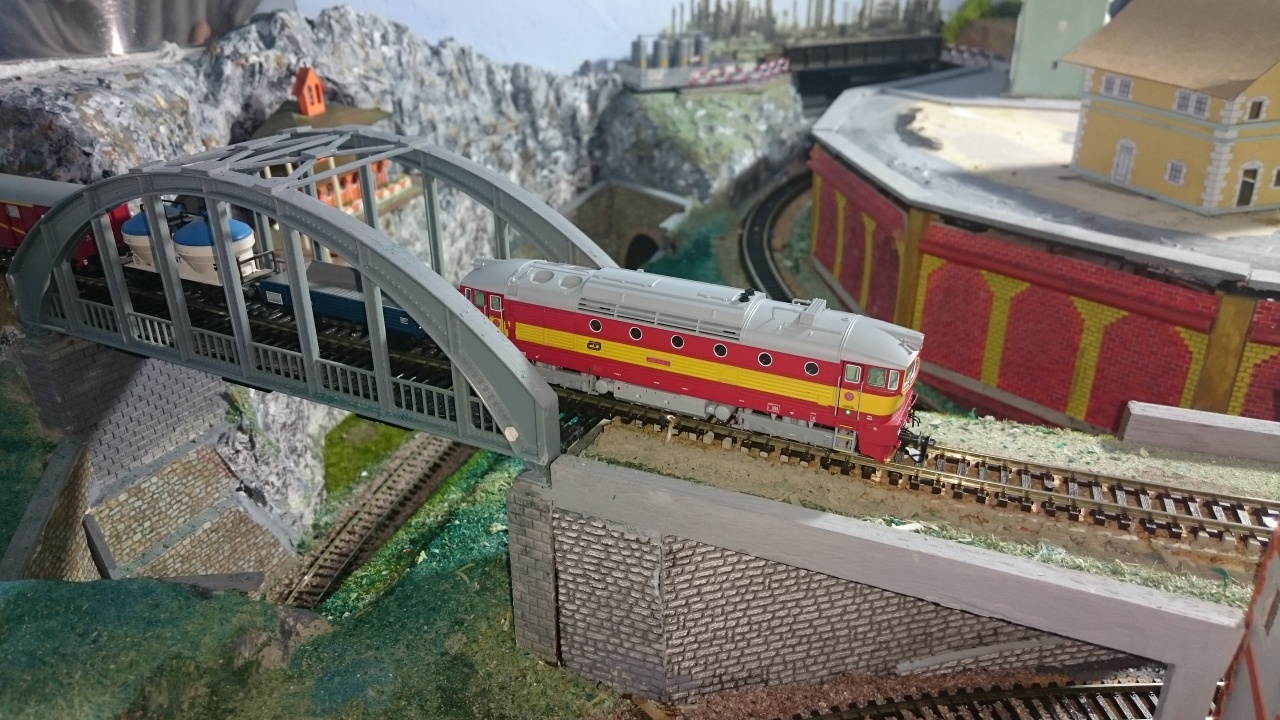

(#58849) etwg hozzászólása Válasz • Márc 24, 2018

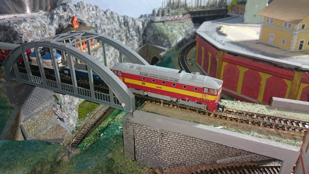

Néhány uj kép:
(#58850) róbertke válasza etwg hozzászólására (#58849) Válasz • Márc 24, 2018
Nem kéne a kis pőrekocsit rakománnyal lesúlyozni? Mehano Amcsi pőrékre most szerzek be rakományt, hogy ne siklódjanak ki a vonat elején.
(#58851) etwg válasza róbertke hozzászólására (#58850) Válasz • Márc 24, 2018
Majd le lesz, de nem az a legnagyobb baj, hanem a gyártok hülyesége. Szinte valamennyi uj drága mozdonyrol sikerült már menetközben elveszteni ezt azt (ütközök, kuplung, kapaszkodok), söt az egyik Roco mozdony menetközben szétesett ( a forgováz deklije kipattant).
Az meg csak hab a tortán, hogy nagyságrenddel rosszabbul müködnek a gumikerekes mozdonyok a sima fémkerekesekkel összahasonlitva. A tapadogyürüket eszik mint sáska a friss termést. Már több mozdonyban kicseréltem a tapadogyürüs kerekeket normálisra, azok még véletlenül sem siklanak ki. Szoval van itt tenni valo.
A tartálykocsikat már feltöltöttem, hogy legyen némi tömegük, a pörekocsira majd a junior fog valami árut barkácsolni.
Most irom a megrendelést további tapadogyürük nélküli mozdonykerekekre. Nem tudom miért nem csomagolnak minden dobozba ilyen tartalékkereket, vagy már a modellgyárak is a tapadogyürükböl akarnak meggazdagodni (Kühn 4 darab 3€ + 8€ posta )?

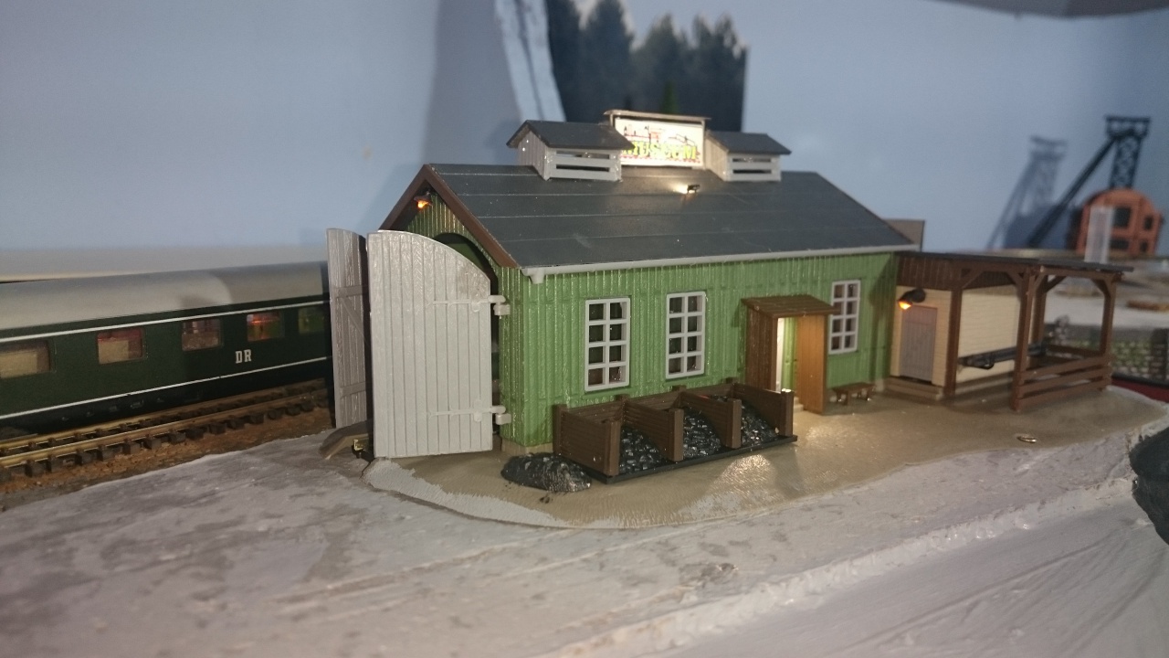

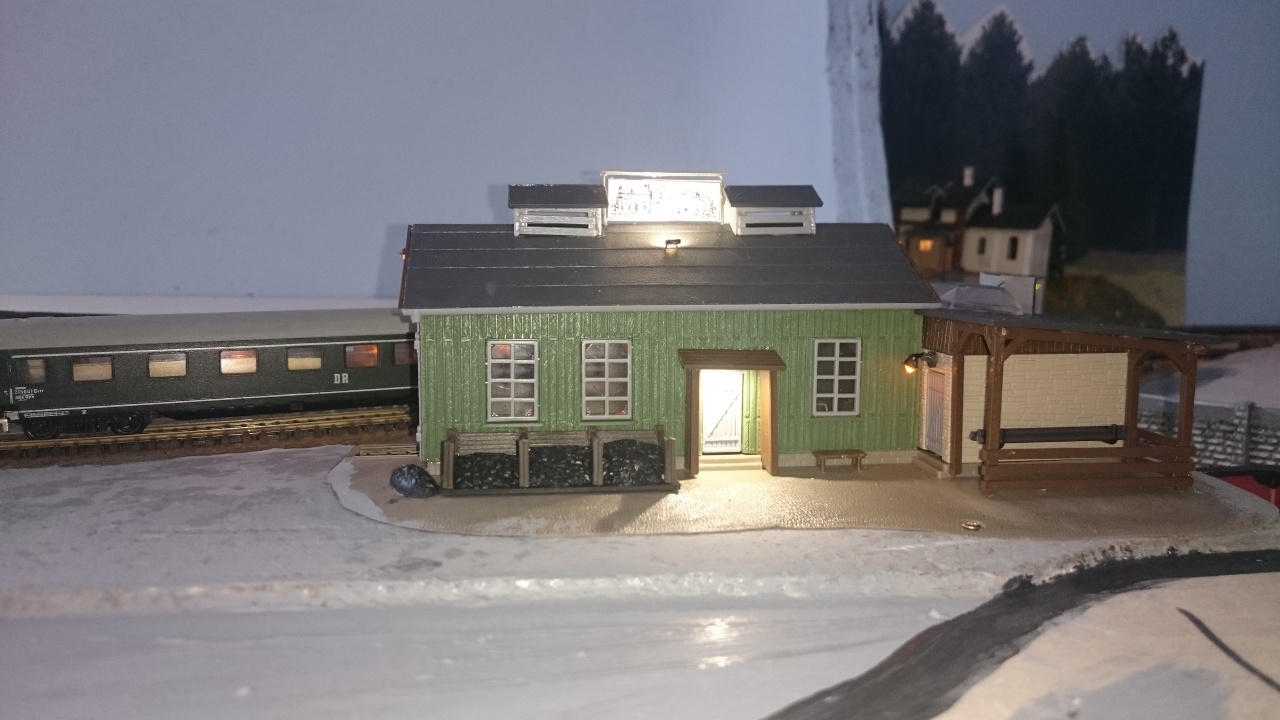

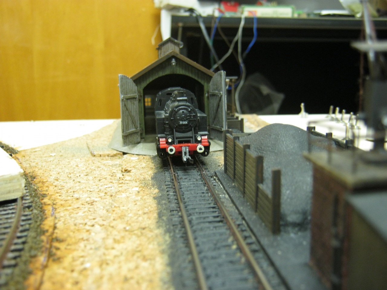

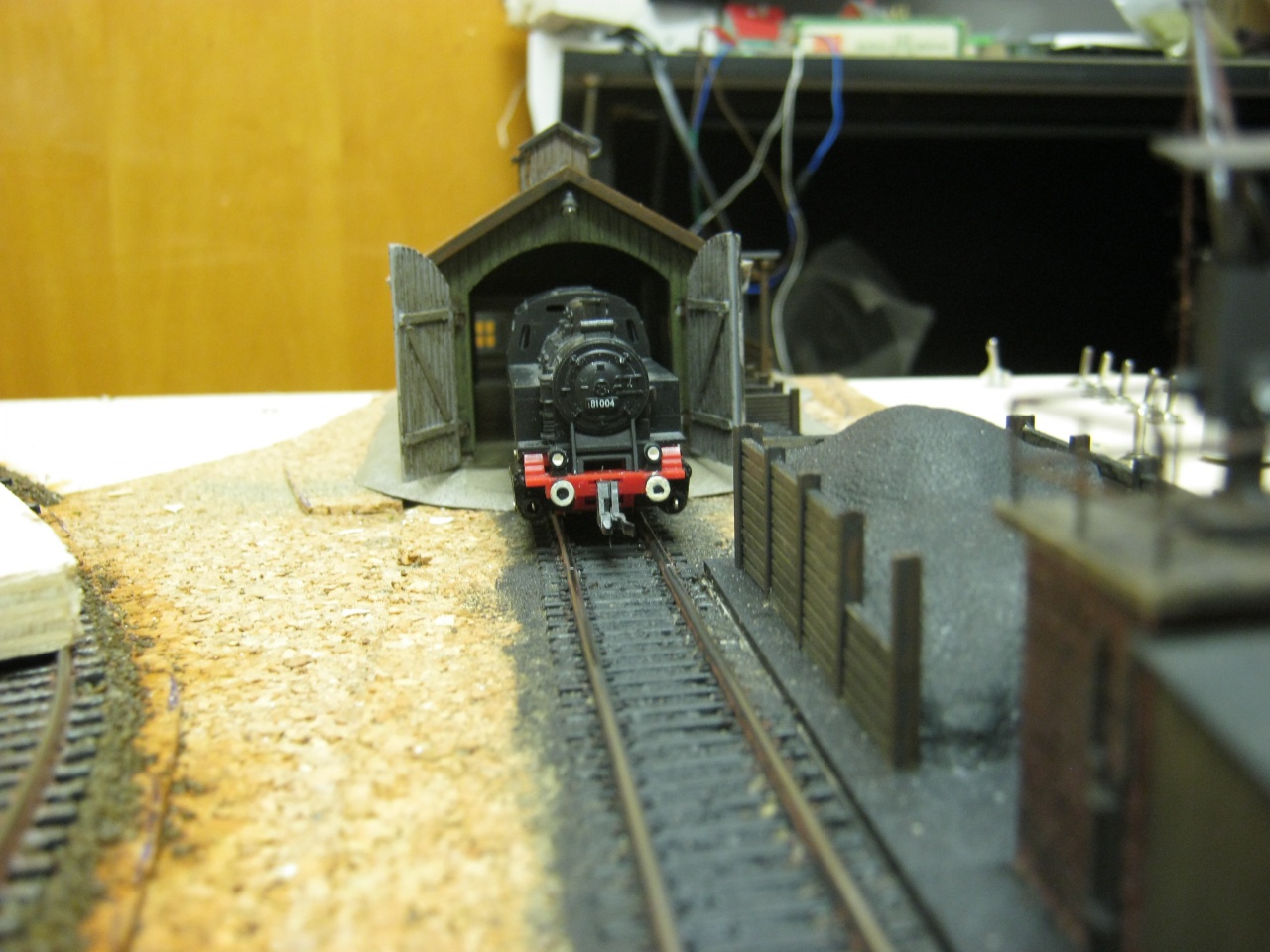

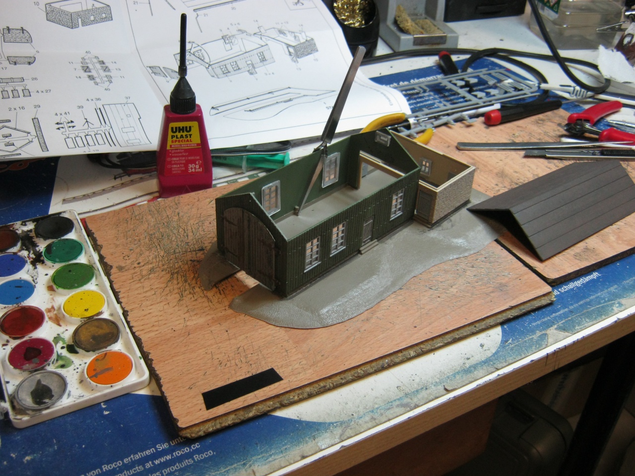

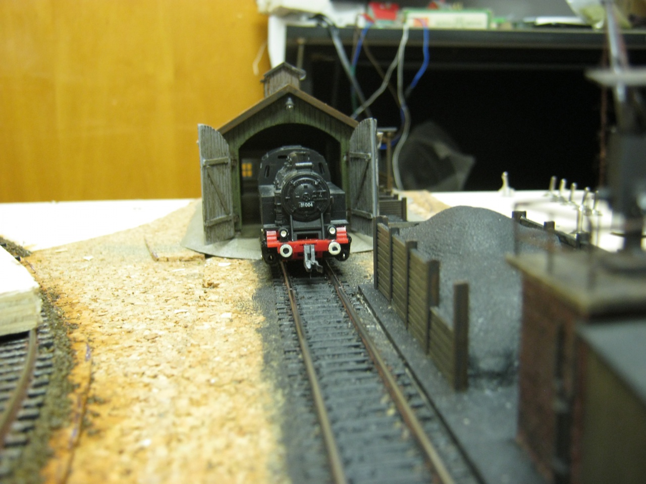

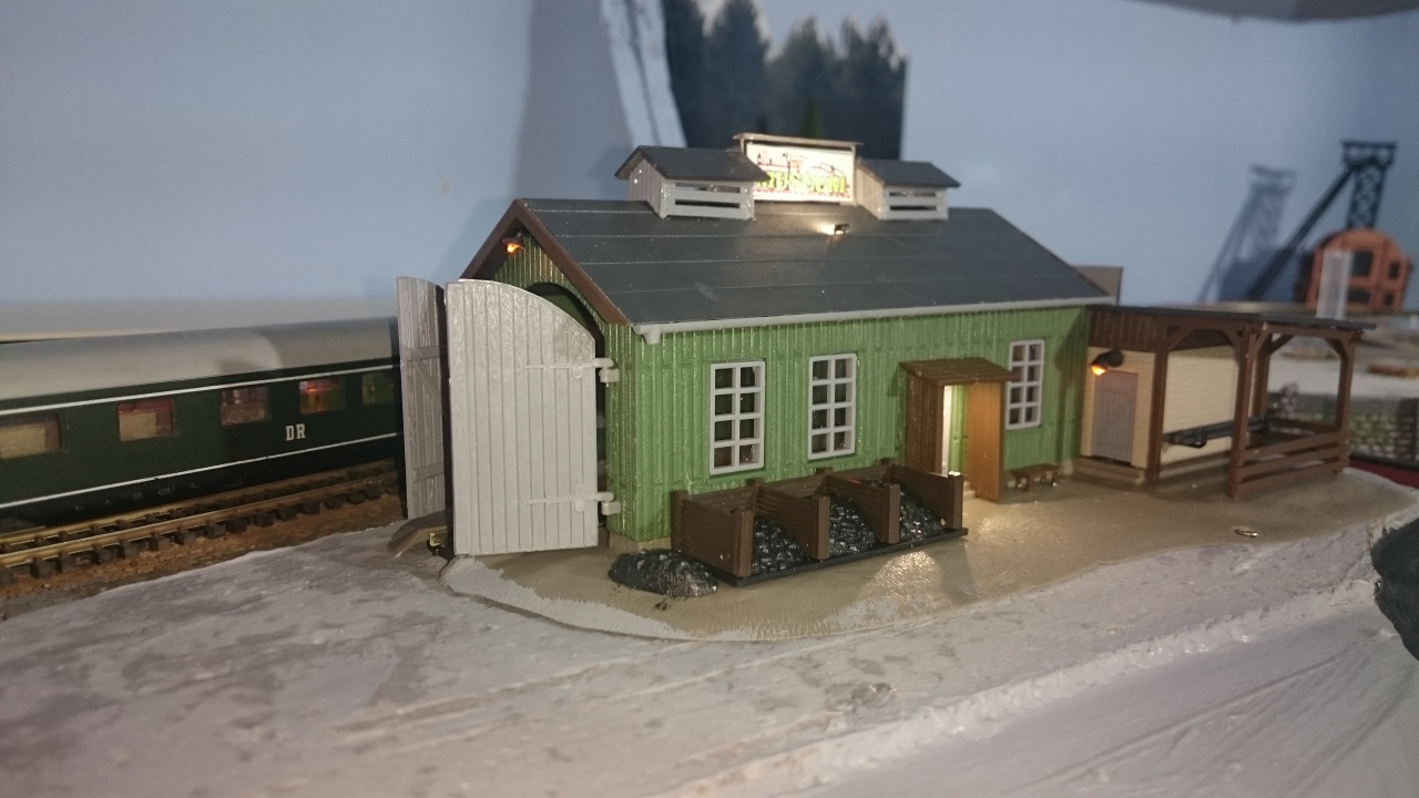

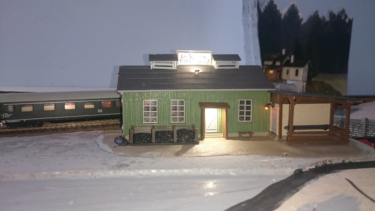

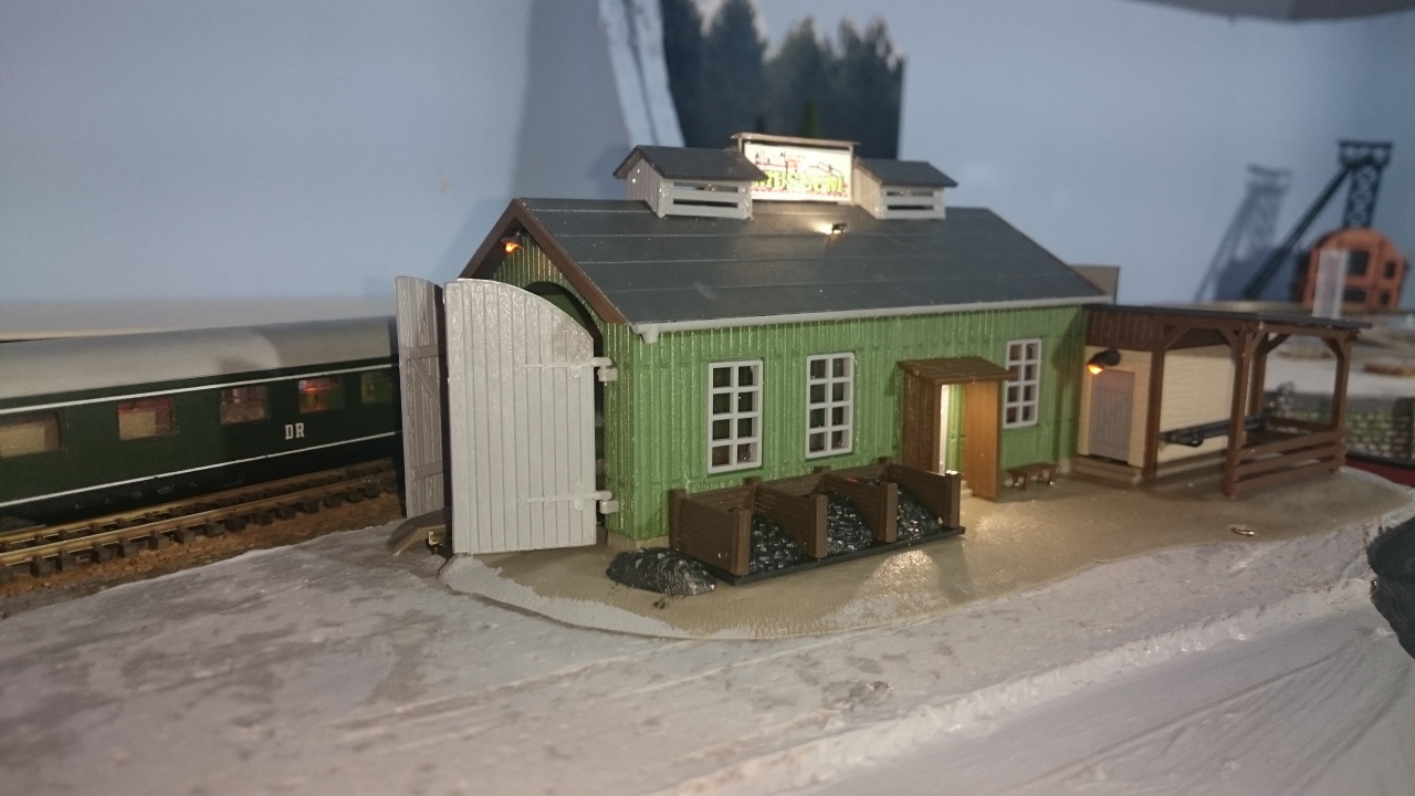

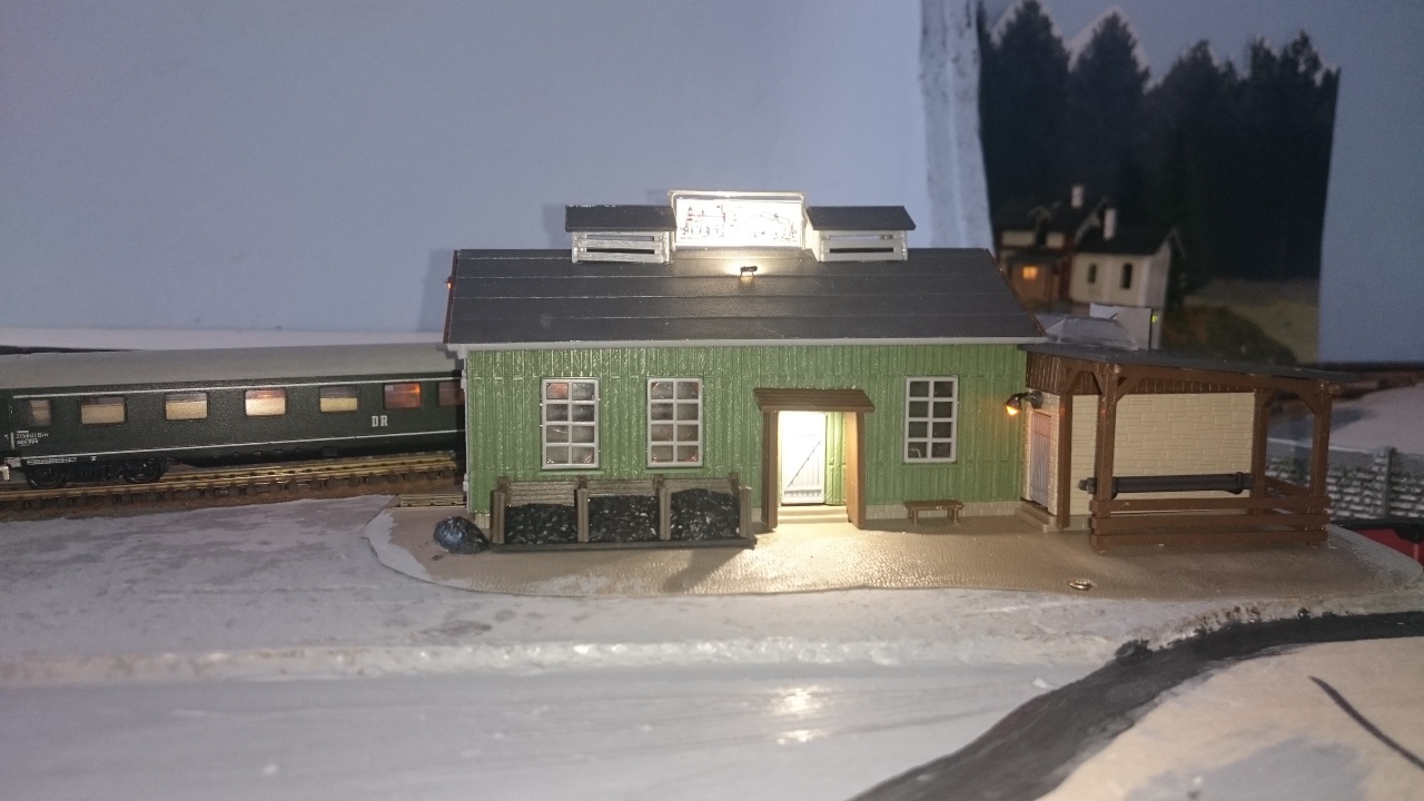

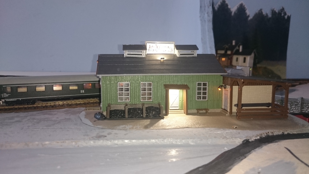

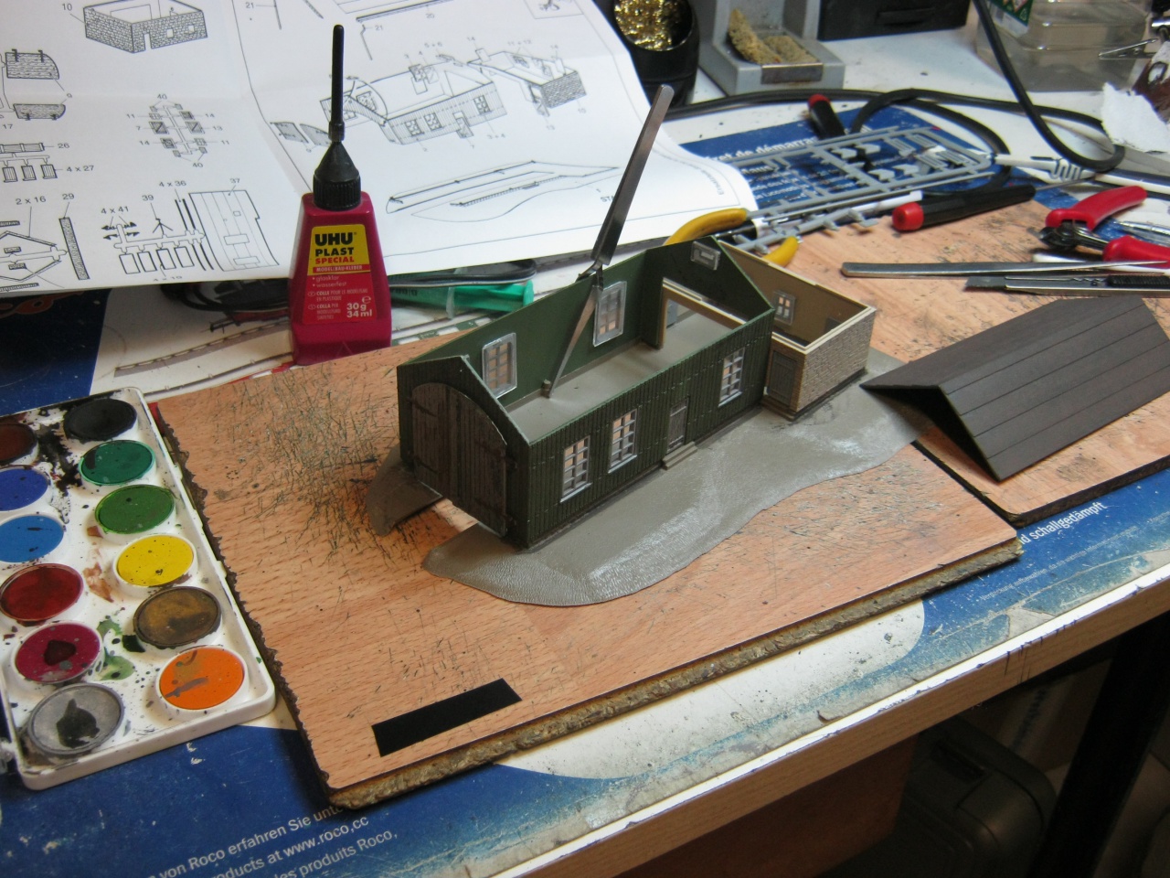

(#59047) etwg hozzászólása Válasz • Ápr 11, 2018

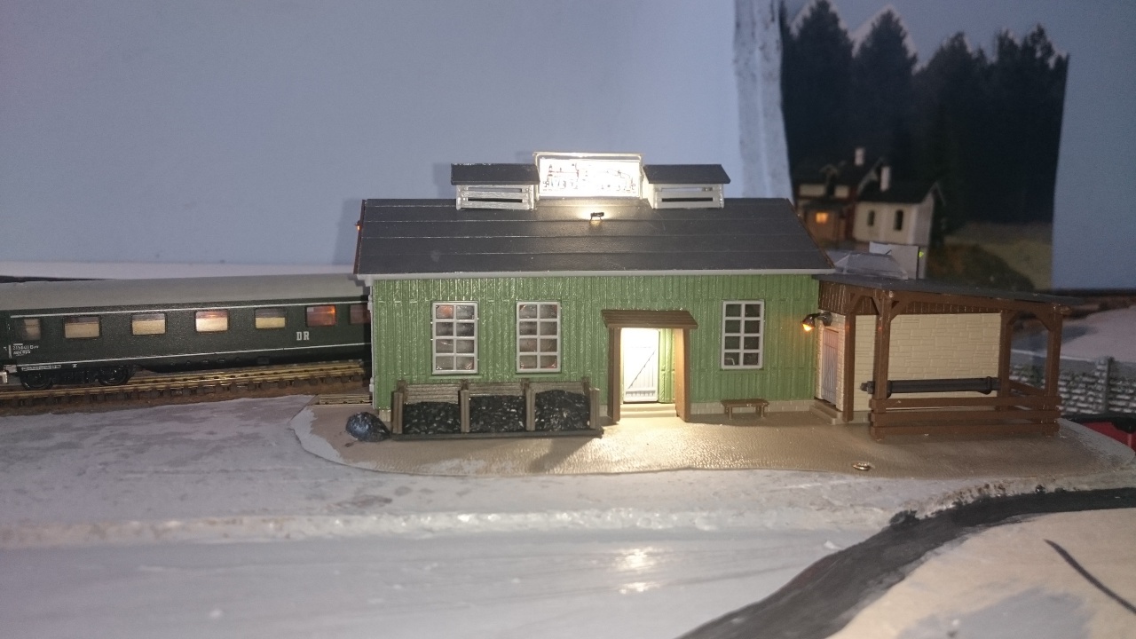

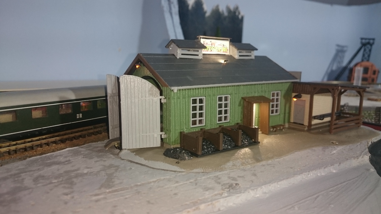

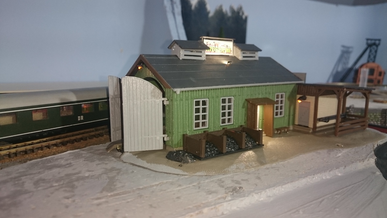

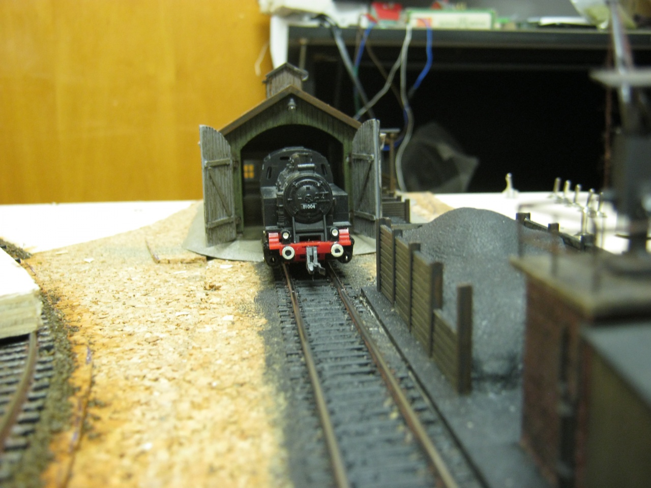

A muzeumi fütöház is elkészült.

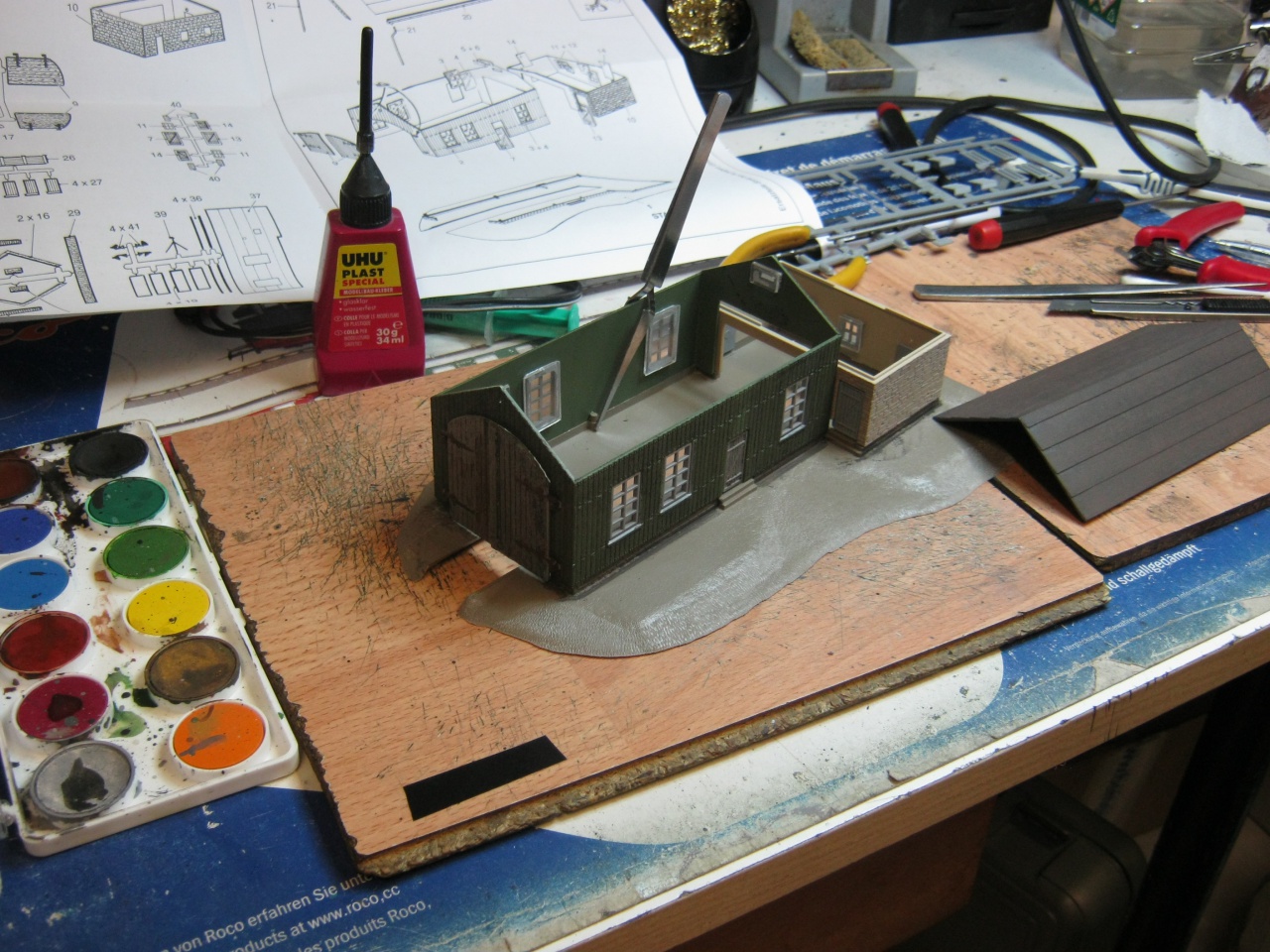

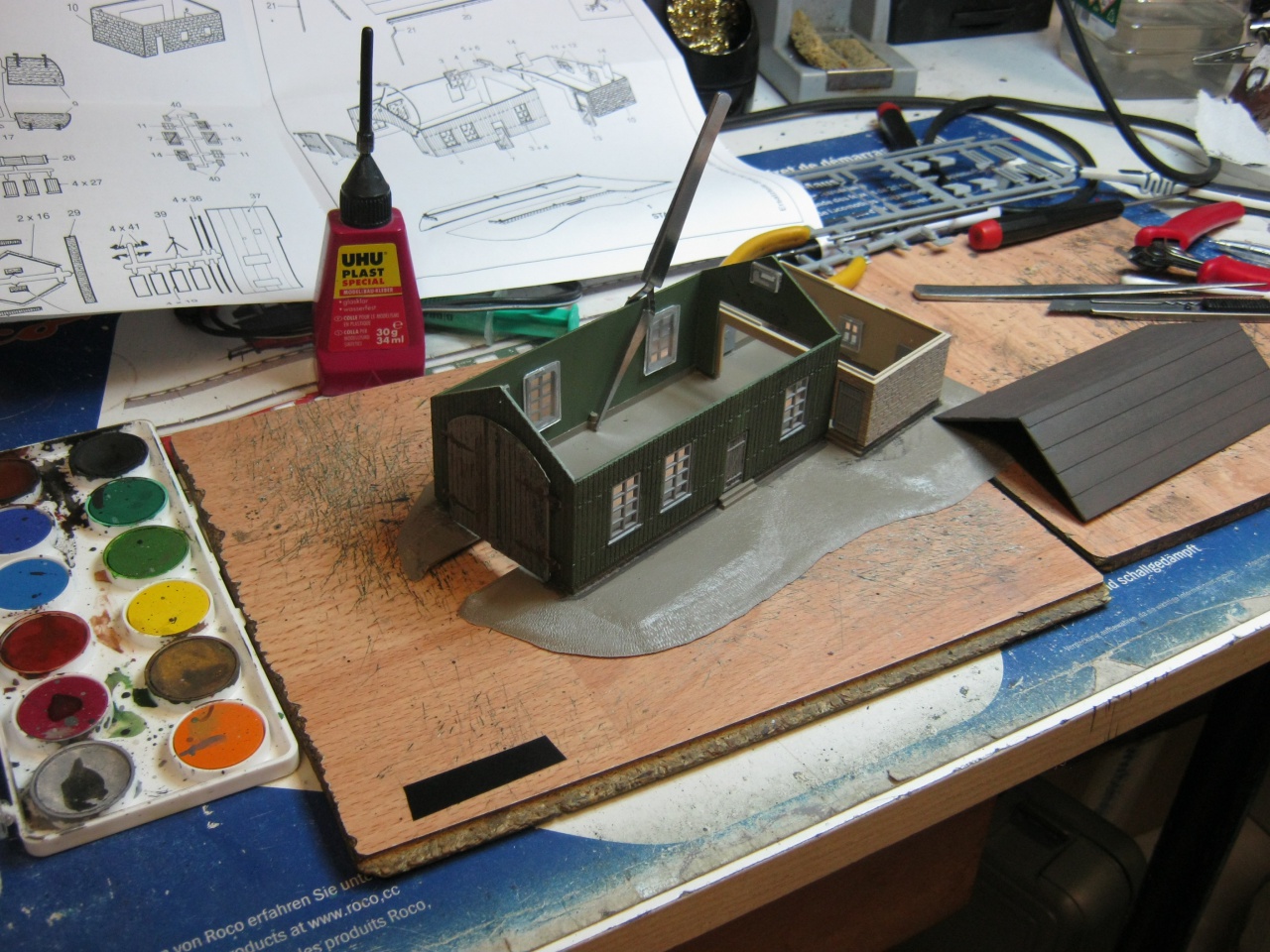

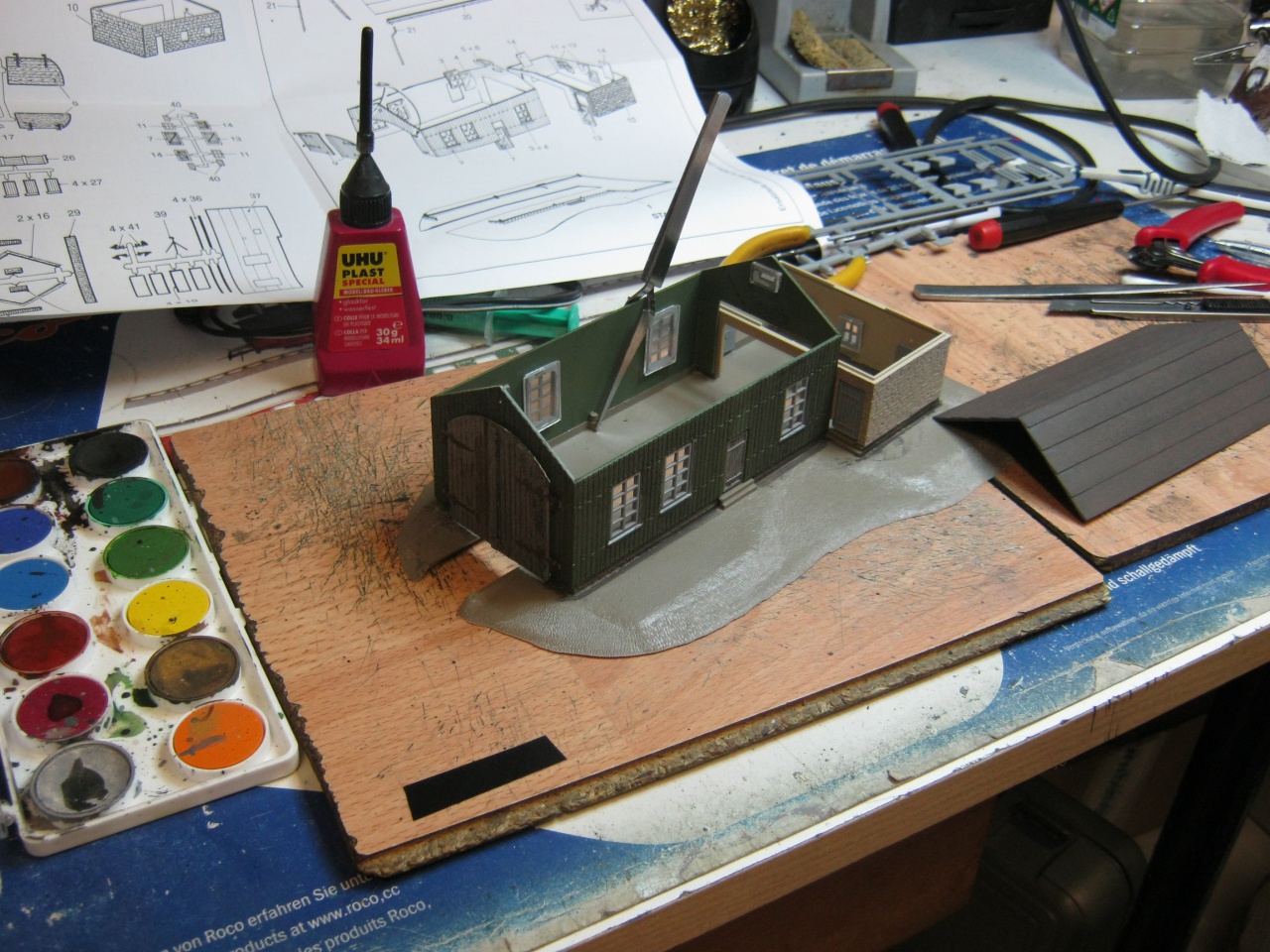

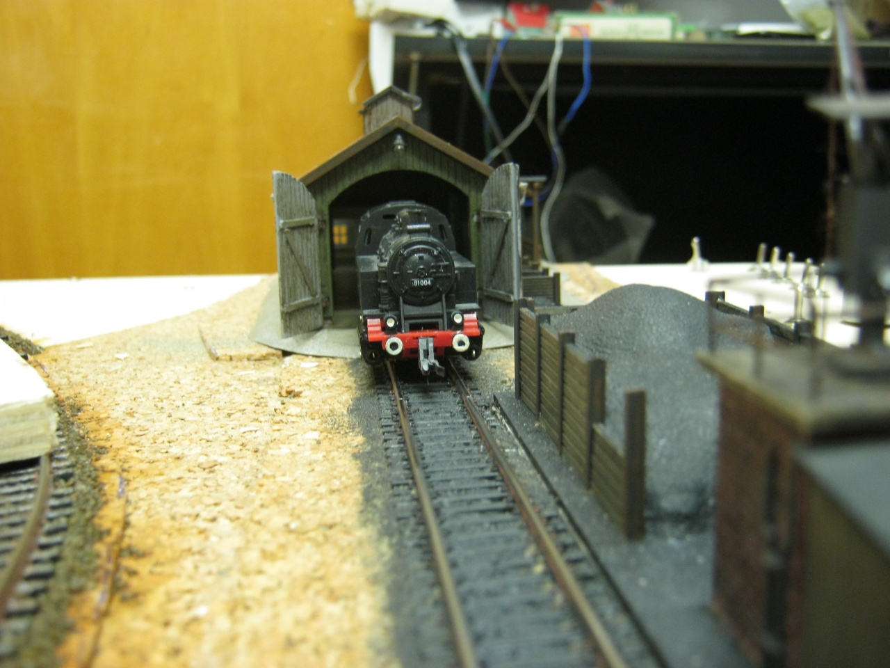

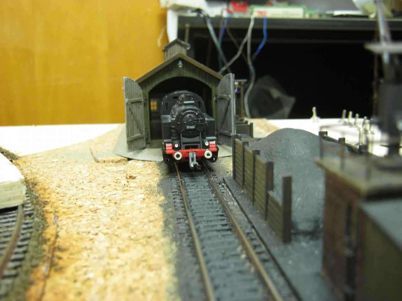

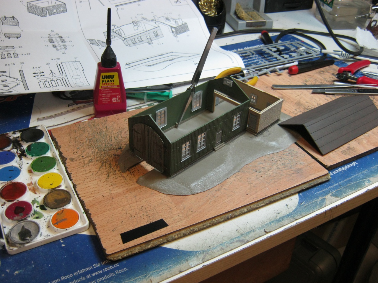

(#59063) csíkosháTTú válasza etwg hozzászólására (#59047) Válasz • Ápr 12, 2018
Hehe!
Pár éve (kezdő modellező topic) én is összeraktam egy ilyen kis fűtőházat.
(#59064) etwg válasza csíkosháTTú hozzászólására (#59063) Válasz • Ápr 12, 2018
Nicsak mik kerülnek elö. Én meg azt hittem, hogy ezt a modellt az Auhagen meg a modellezök már mind elfelejtették. Én is valamilyen bolhapiacon jutottam hozzá.
Egyáltalán nem tudom, hogy még gyártják-e.
(#59065) csíkosháTTú válasza etwg hozzászólására (#59064) Válasz • Ápr 12, 2018
Auhagen 13 286, gyártják.
(#60124) róbertke válasza csíkosháTTú hozzászólására (#59065) Válasz • Aug 13, 2018
Viszonylag olcsón K A P H A T Ó az Attila úton. Van egy Roco H0e Anna gőzösöm, ahhoz jó lesz ez? A kapun beférne a gép?
