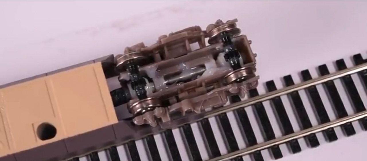

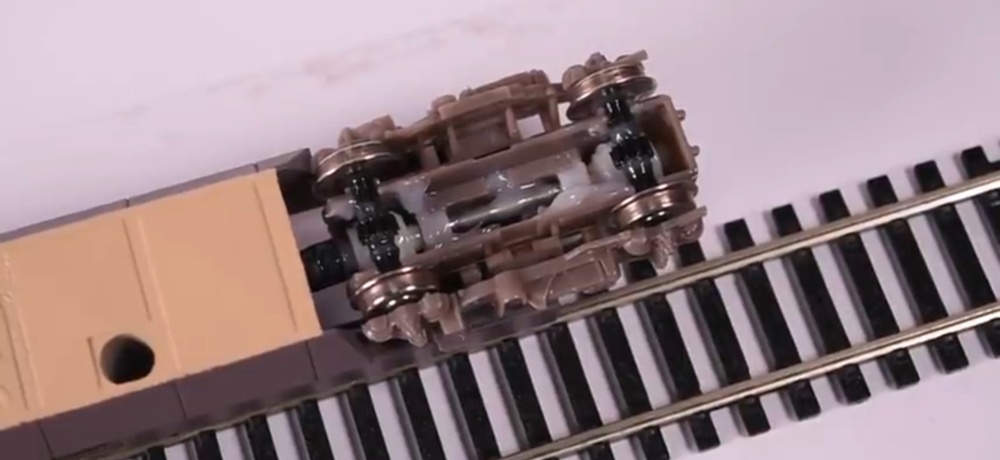

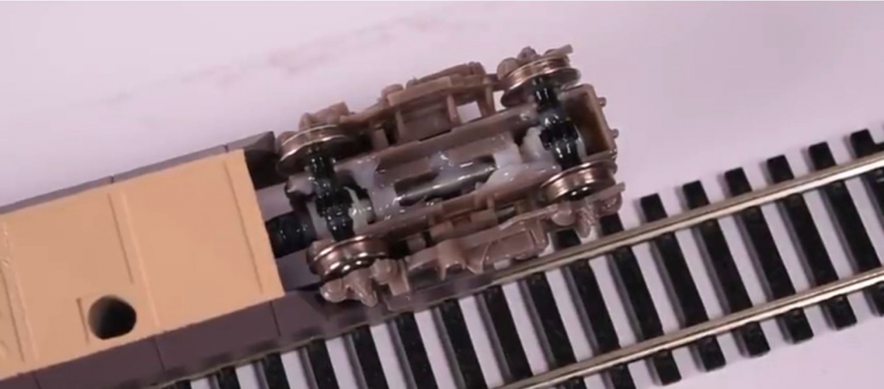

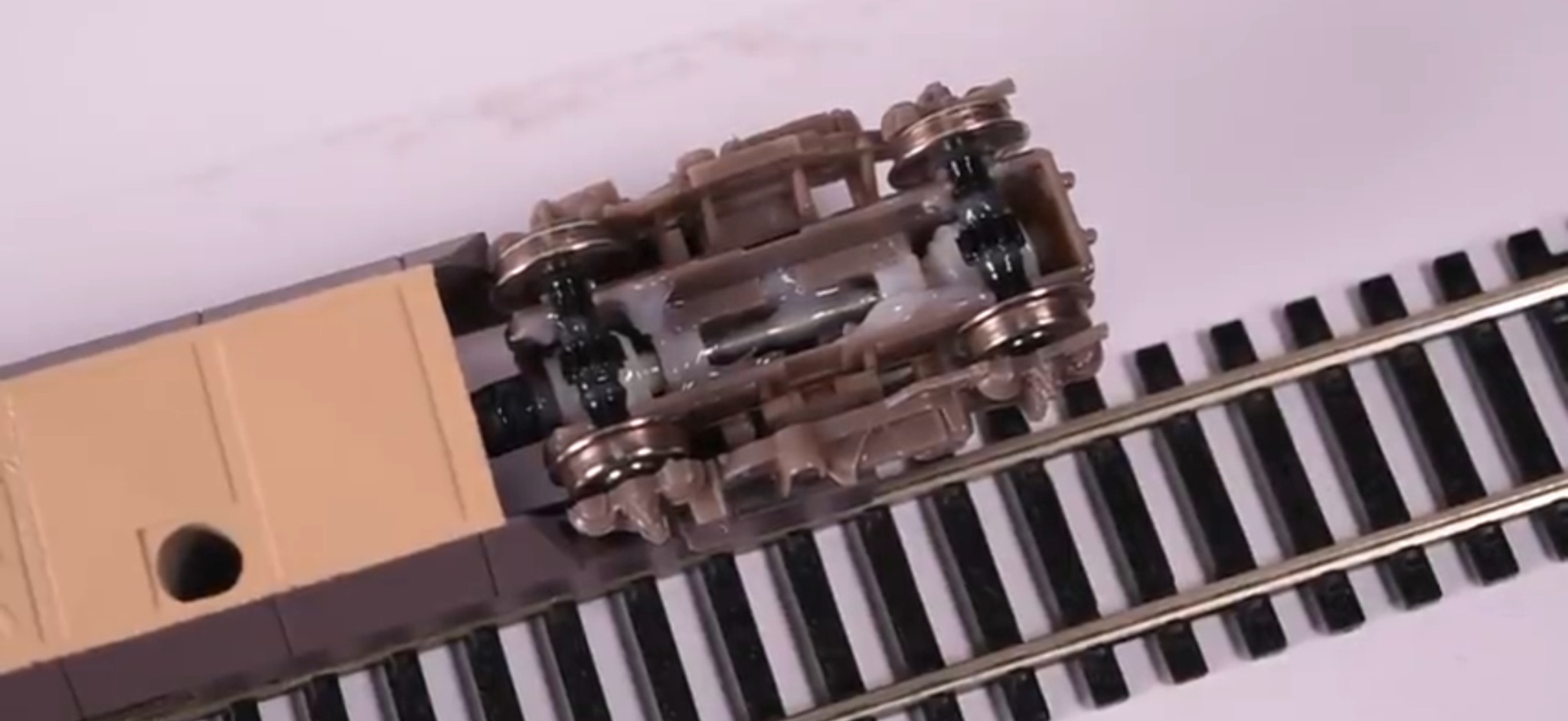

(#62938) etwg hozzászólása
Júl 12, 2020 |

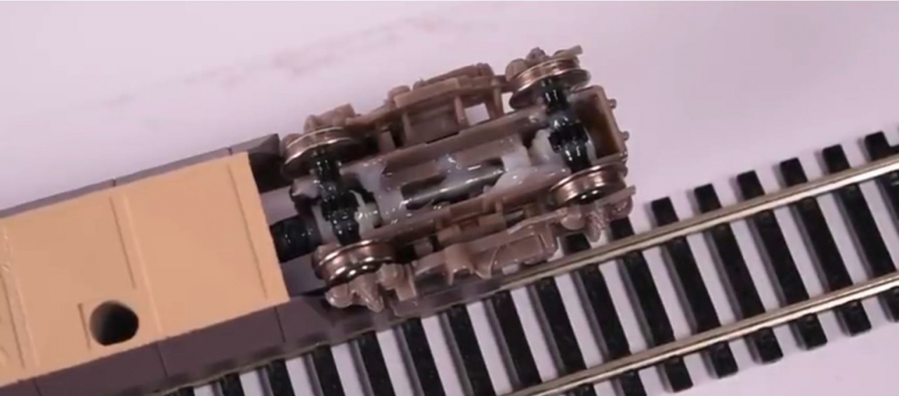

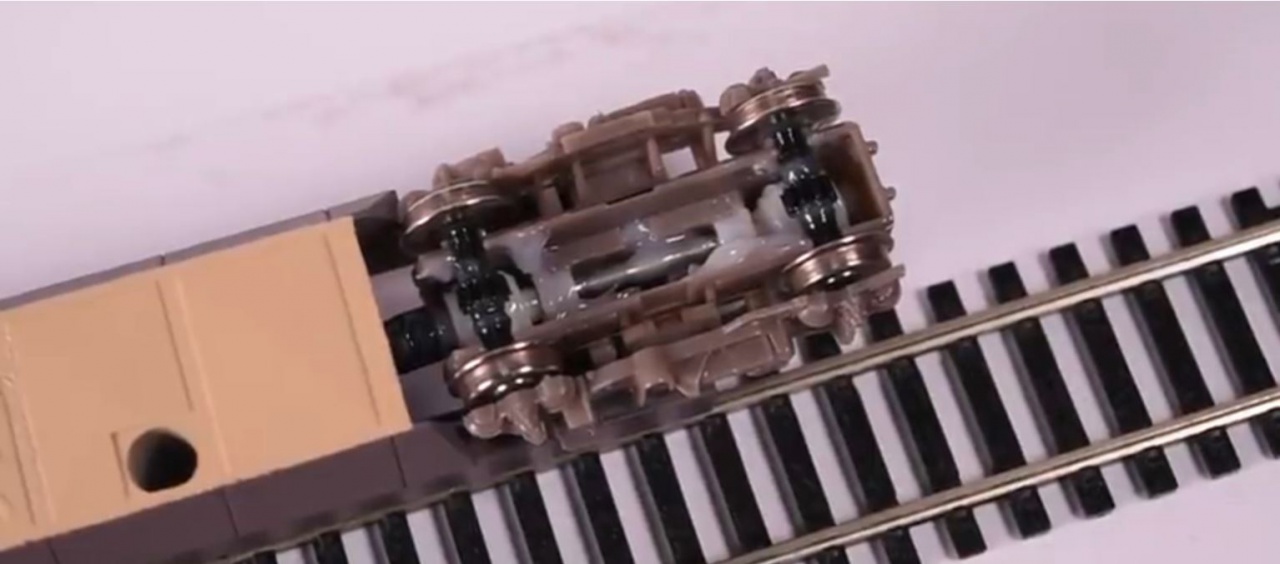

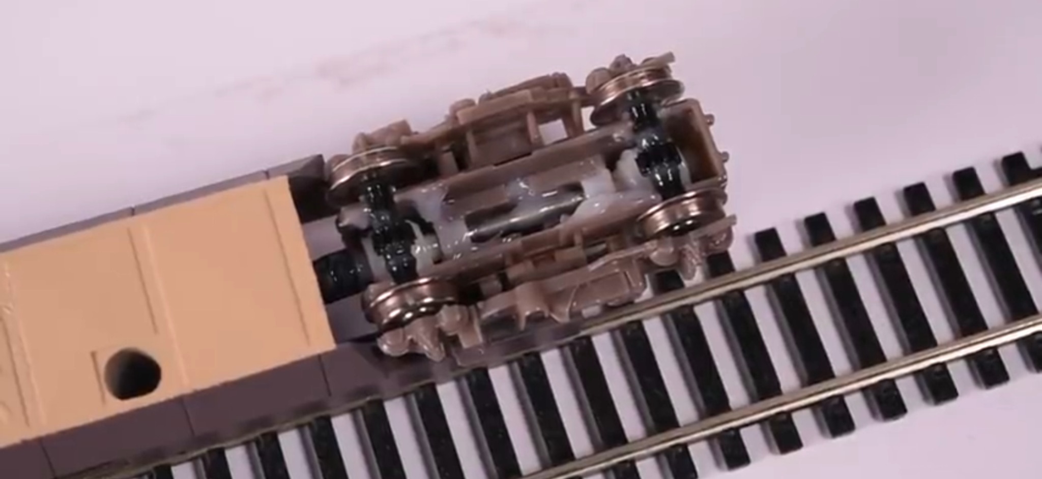

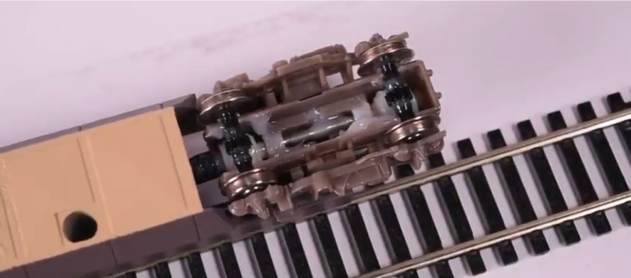

Nicsak, a régi (kb 1960) Zeuke technologia reinkarnácioja, ezuttal a Mehano legujjabb SNCF TGV modelljében. A tengelyek egyenként vannak direktben egy-egy csigával hajtva.
(#62939) róbertke válasza etwg hozzászólására (#62938)
Júl 12, 2020 |
Mire megnyitja a gép ezt az egy szem képet .....
(#62940) etwg válasza róbertke hozzászólására (#62939)
Júl 12, 2020 |
Sajnos nem tudjuk mi a gond az Ipad bizonyos képeket png-ben ment el. Régebben ide is valami egyböl jpg-be változtatta, mint amikor pl egy e-mail berakom (ott eleve jpg-ben jelenik meg), de ha ide a forumra, akkor meg nem. Az uj php-re meg egyáltalán nem tudok png képet feltölteni, elöbb át kell alakitanom jpg-re. Közel 6 évig gondtalanul müködött. Ugy látszik ez a fejlödés átka. |
(#62941) csíkosháTTú válasza etwg hozzászólására (#62938)
Júl 12, 2020 |
Régóta ilyenek már. A képen látható forgóváz esetében láthatóan megszaladt "egy csöppet" a zsírzó...
Legalább látható, hogy ennek kevesebb, mint a fele is bőven elég lenne legalább egy évre, normál modellüzem esetében.  |
(#62942) etwg válasza csíkosháTTú hozzászólására (#62941)
Júl 12, 2020 |
Söt zsir sem nagyon kell mert igen ugy néz ki, hogy a csiga is meg a fogaskerék is delrinböl van. Azoknak elég felragasztani a mühely falára egy zsir reklámot is untig elég.....:
Én ilyen megnyult kolásdobozokkal nem foalalkozom, ezért csak most véletlenül bukkantam rá. |
(#62943) róbertke válasza etwg hozzászólására (#62942)
Júl 12, 2020 |
etwg: Polioximetilén az a delrin? |
(#62945) etwg válasza róbertke hozzászólására (#62943)
Júl 12, 2020 |
Nem tudom.  |

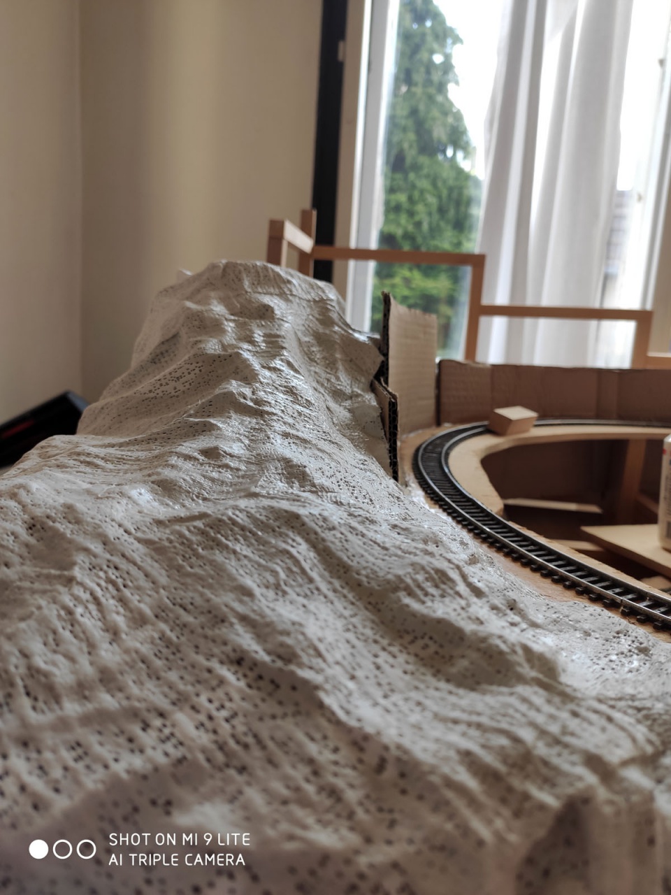

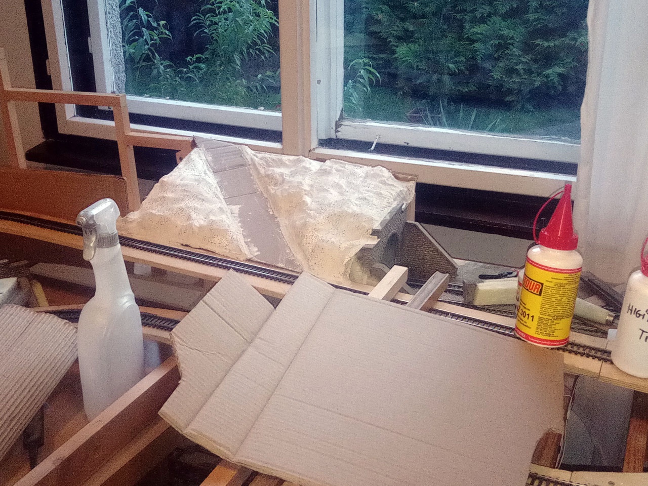

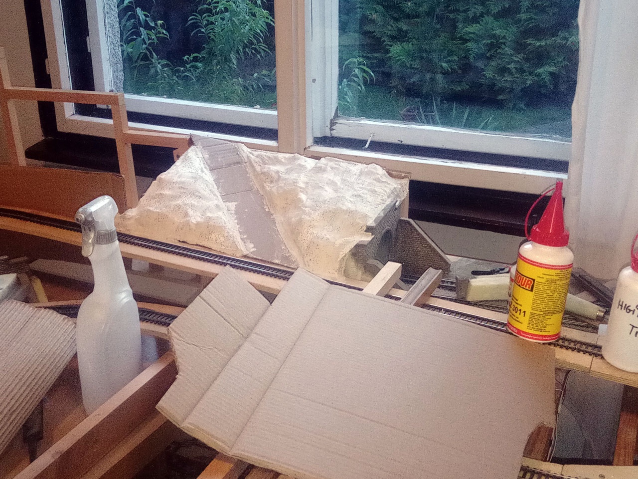

(#62946) csíkosháTTú válasza csíkosháTTú hozzászólására (#62637)
Júl 13, 2020 |

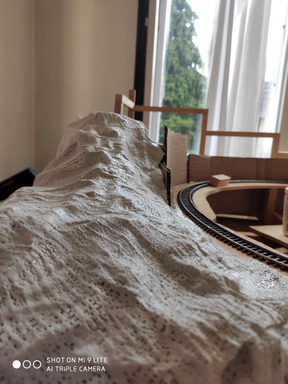

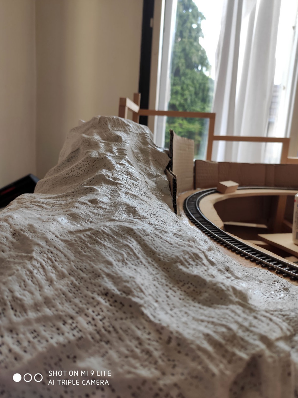

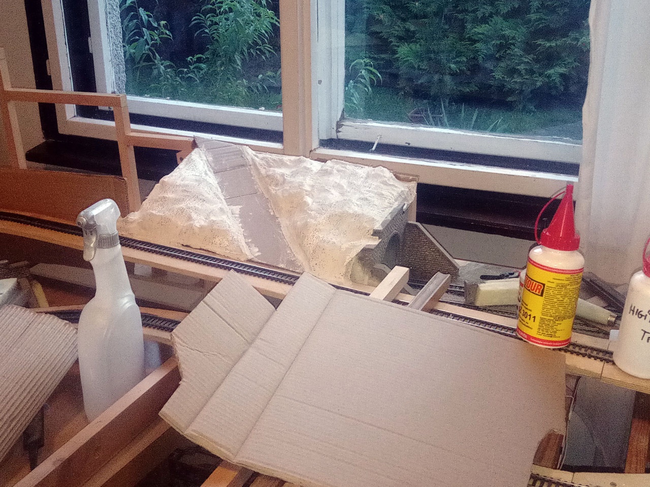

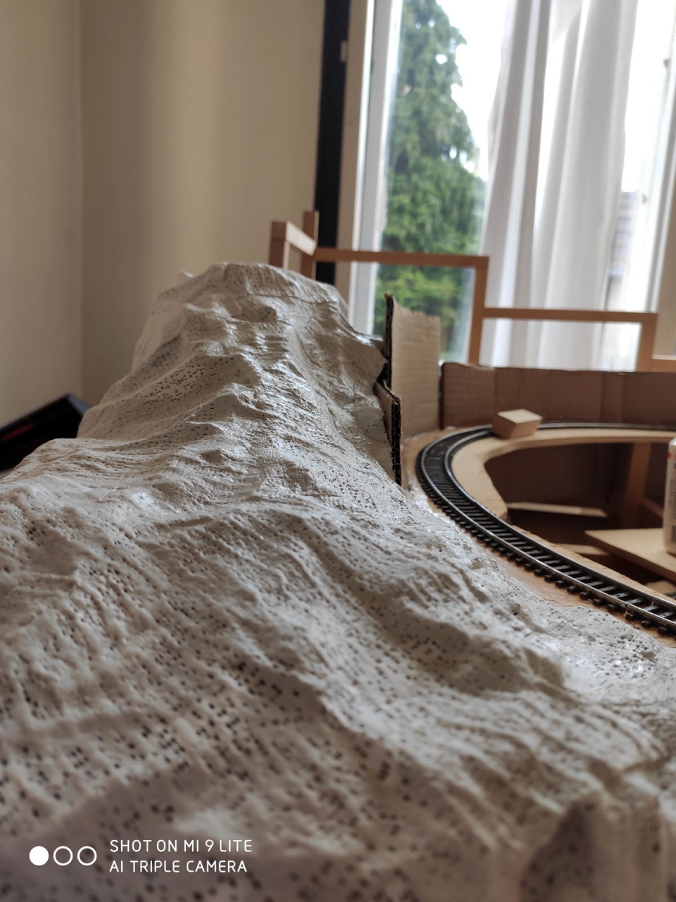

Mobilos kép az asztal szélét "lezáró" hegyoldal egy részéről. |
(#62948) diginewl válasza csíkosháTTú hozzászólására (#62946)
Júl 14, 2020 |
Csak ismételni tudom magam: túl szép lesz ez egy retro asztalhoz... Az asztal a legmodernebb infrastruktúrával épül. A terep is. Ellenben a sínanyag miatt bukni fog minden.
Nem károgás, viszont "szobakörülmények" körül tartott régi Piko és Fuggerth sínanyagom - ami addig 20 éven át semmit nem változott - dcc üzem után nemsoká rozsdásodni kezdett - az okát nem értem.  Ténylegesen a tárolási körülmények nem változtak. Először a fugi sínek kezdtek el feketedni, néhány nap, aztán heteken belül a piko is feketedni kezdett. Amikor kiszedtem a fugi síneket a galvanikus körből, a piko feketedése is megállt, nem romlott tovább, használható maradt... |
(#62949) csíkosháTTú válasza diginewl hozzászólására (#62948)
Júl 14, 2020 |
Áááá...
A terep építési receptje le van írva Gerhard Trost 1975-ben megjelent könyvében is.

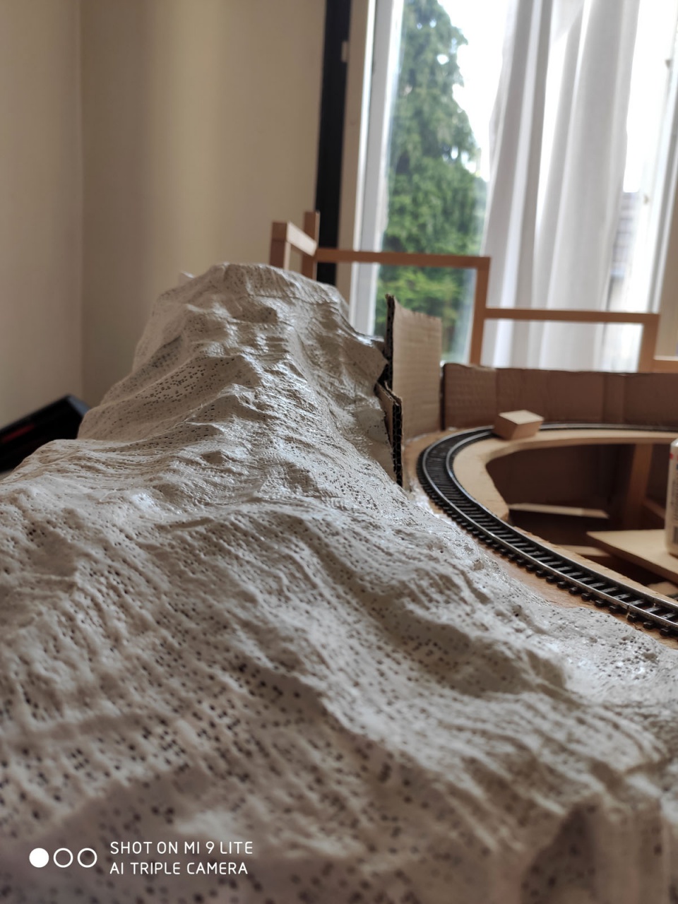

(#63062) csíkosháTTú válasza csíkosháTTú hozzászólására (#62946)
Júl 29, 2020 |

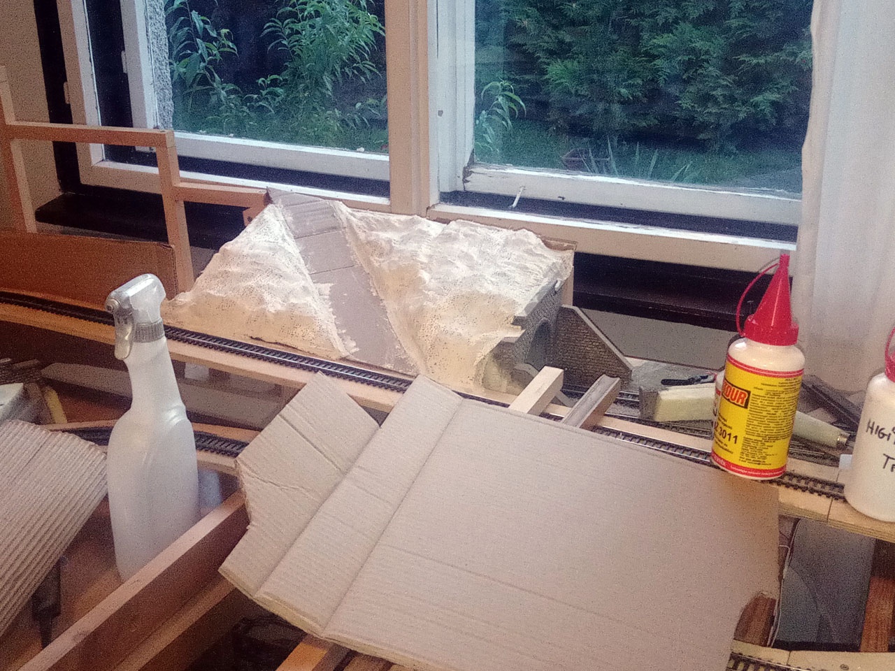

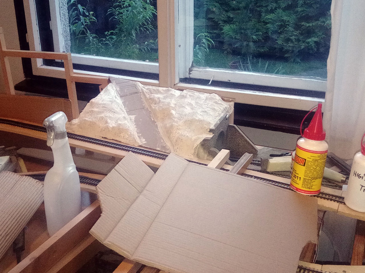

Alakul a hegy másik oldala is. |
(#63063) Halhozo válasza csíkosháTTú hozzászólására (#62946)
Júl 29, 2020 |
Milyen néven található meg ez a háló amivel lefedted a hegyet? Vagy miből/ hogyan csináltad? |
(#63064) csíkosháTTú válasza Halhozo hozzászólására (#63063)
Júl 29, 2020 |
Kisebbik fiam a tervező/kivitelező. Kartonpapír váz, a közei újságpapír galacsinokkal kitömve, és gipszpólyával van lefedve. Hígított faragasztóval van lecsöpögtetve, az tartja száradás után a össze. Persze előtte a kartonpapír váz is ragasztva van egymáshoz, meg az alaphoz is, az sima, nem hígított faragasztóval. Egy oldalt visszalapozol, a június 1-i bejegyzésemnél képeket is találsz, még lefedetlen állapotban egy másik részről. |
(#63065) Halhozo hozzászólása
Júl 29, 2020 |
A gipszpólyára voltam kíváncsi, köszi. Nekem az alapját polisztirol hab adja, csak a darabokat valahogy össze kell fognom és a hézagokat áthidalni. |
(#63066) etwg válasza Halhozo hozzászólására (#63063)
Júl 29, 2020 |
A háló is jo. Szinte minden barkácsboltban van aluminium huzalbol készült szunyoghálo, az nagyon jo használhato akár hegyeknek is. |
(#63068) csíkosháTTú válasza etwg hozzászólására (#63066)
Júl 29, 2020 |
Így van, az is megfelelő. Csak ebből több van idehaza, meg a beszerzési forrás is adott. Örök hűséget fogadtam valakinek 18 éve...  |
(#63069) róbertke válasza csíkosháTTú hozzászólására (#63068)
Júl 29, 2020 |
Tessék csak továbra is hozzá olyannak maradni! |
(#63071) etwg válasza csíkosháTTú hozzászólására (#63068)
Júl 30, 2020 |
Na jo a hálora is mehet gipszes géz......  és megmarad a családi békesség.  |

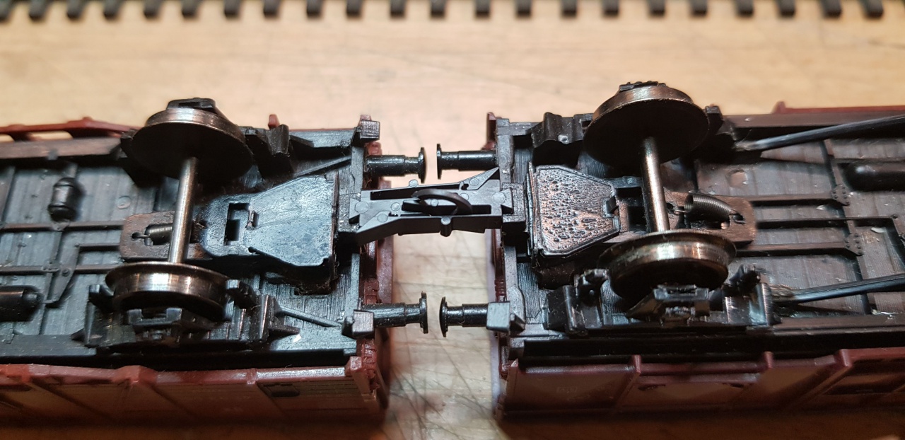

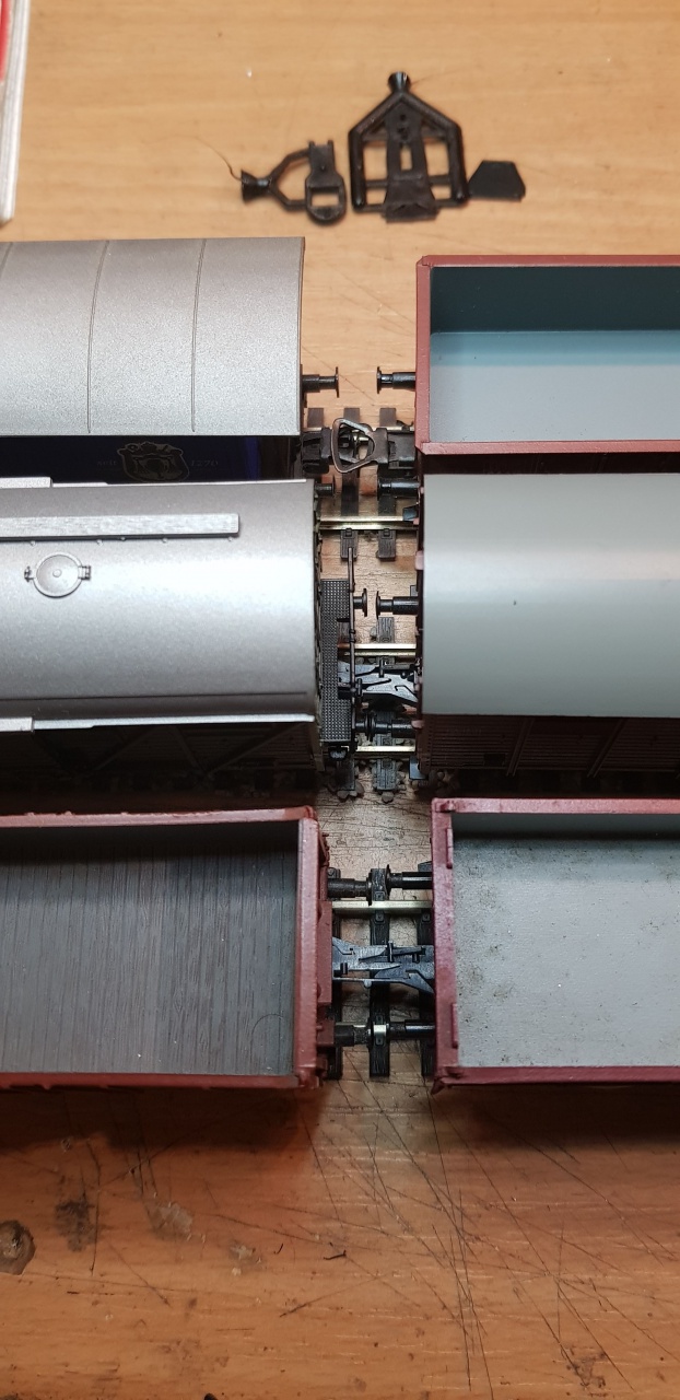

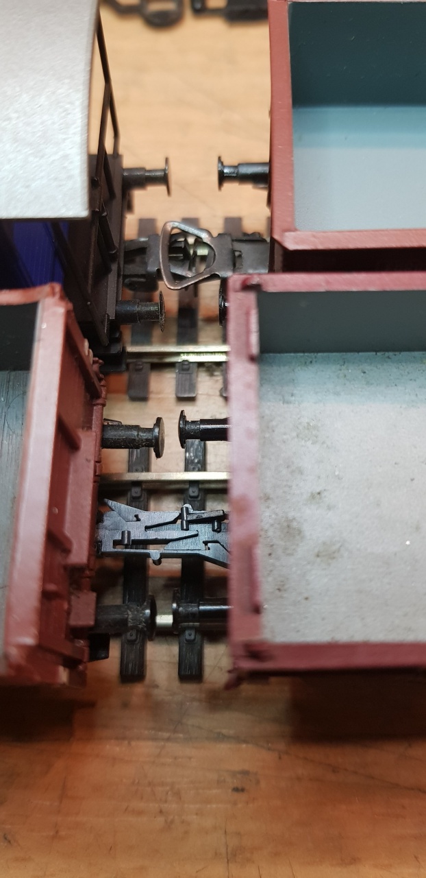

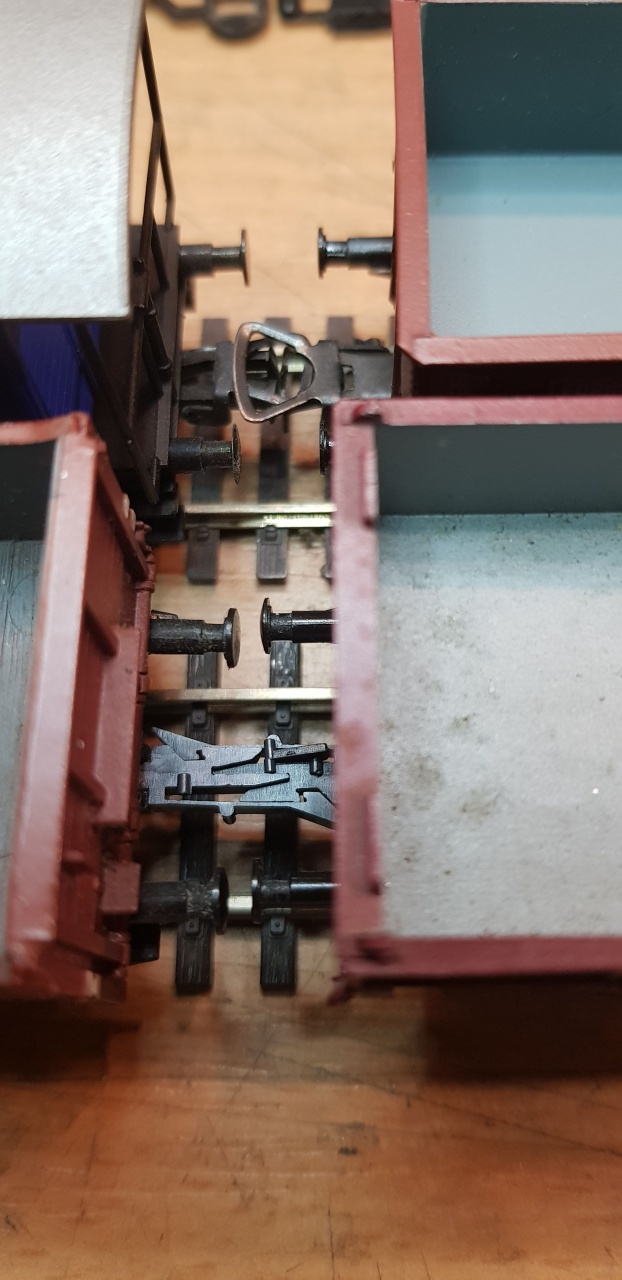

(#63118) HOTotya hozzászólása
Aug 10, 2020 |

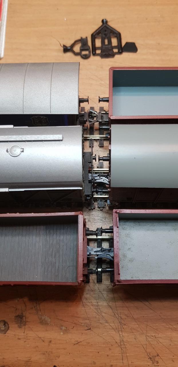

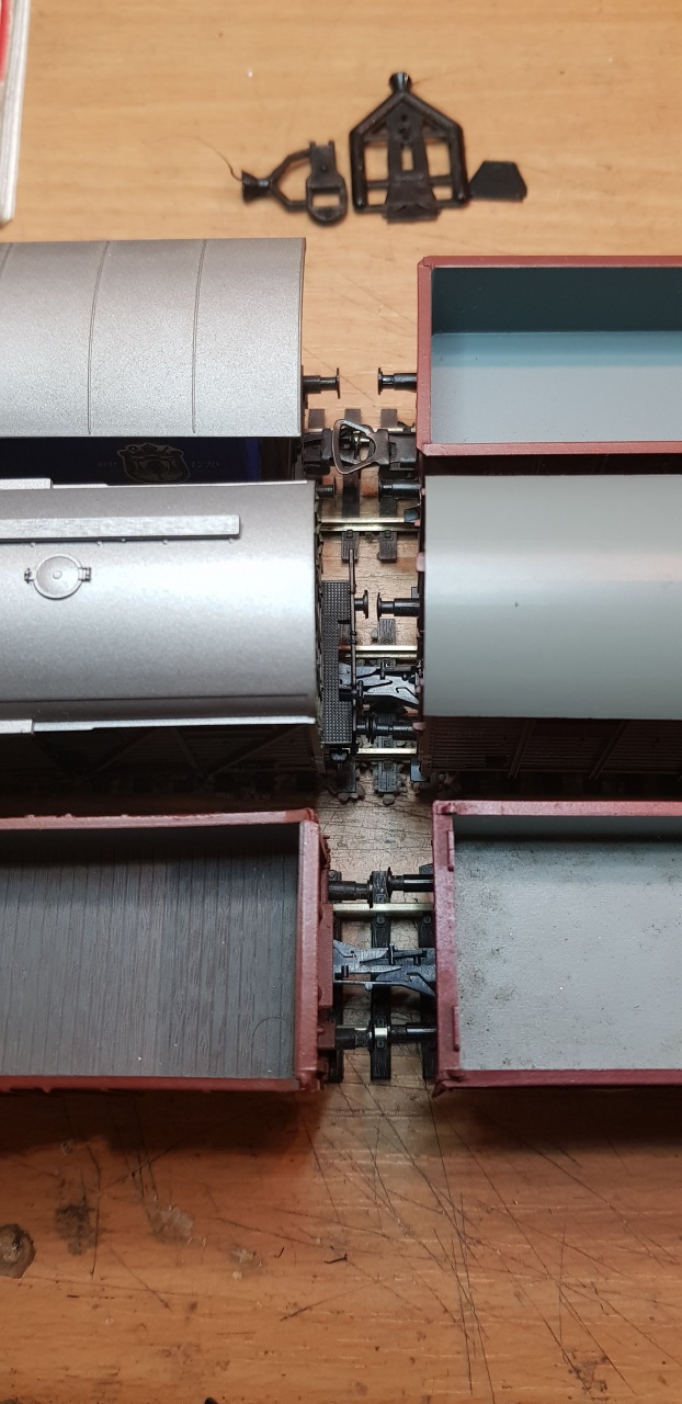

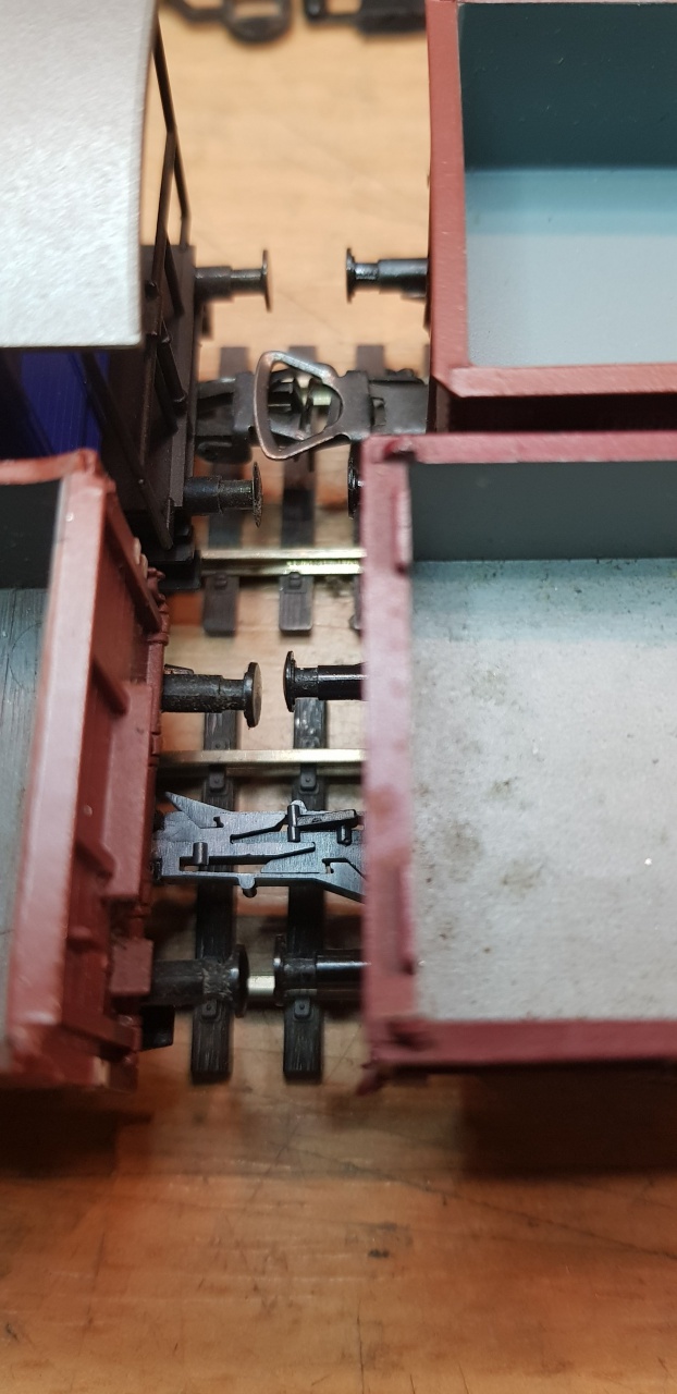

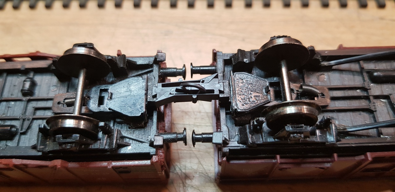

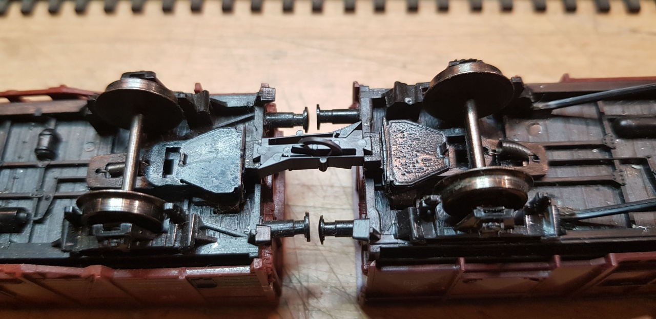

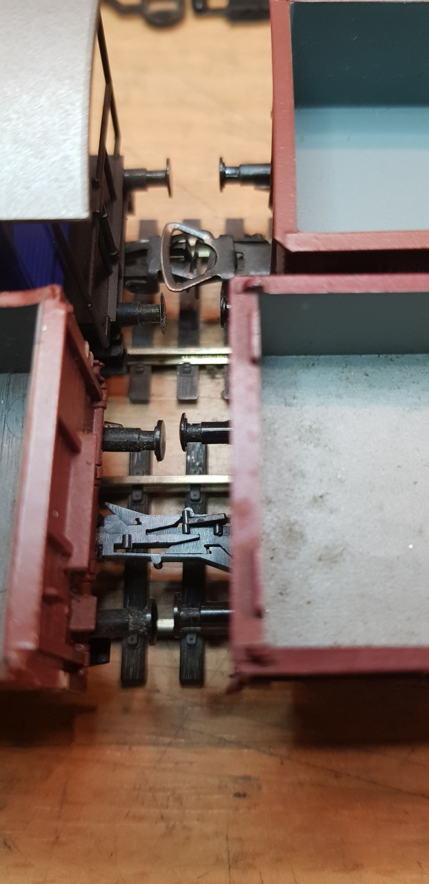

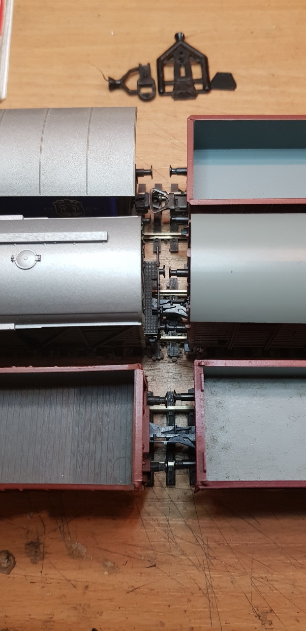

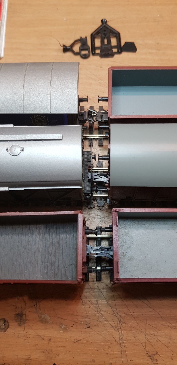

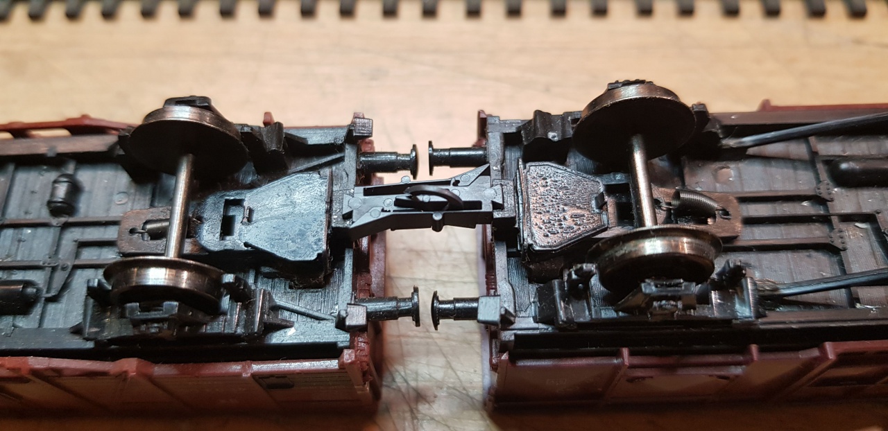

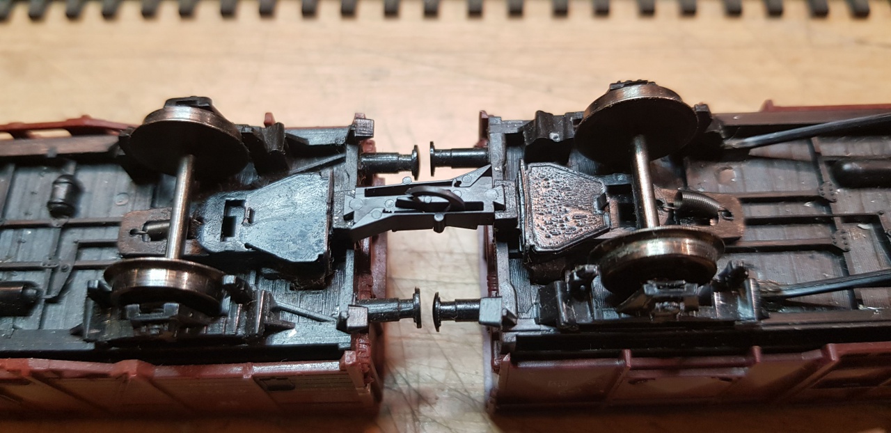

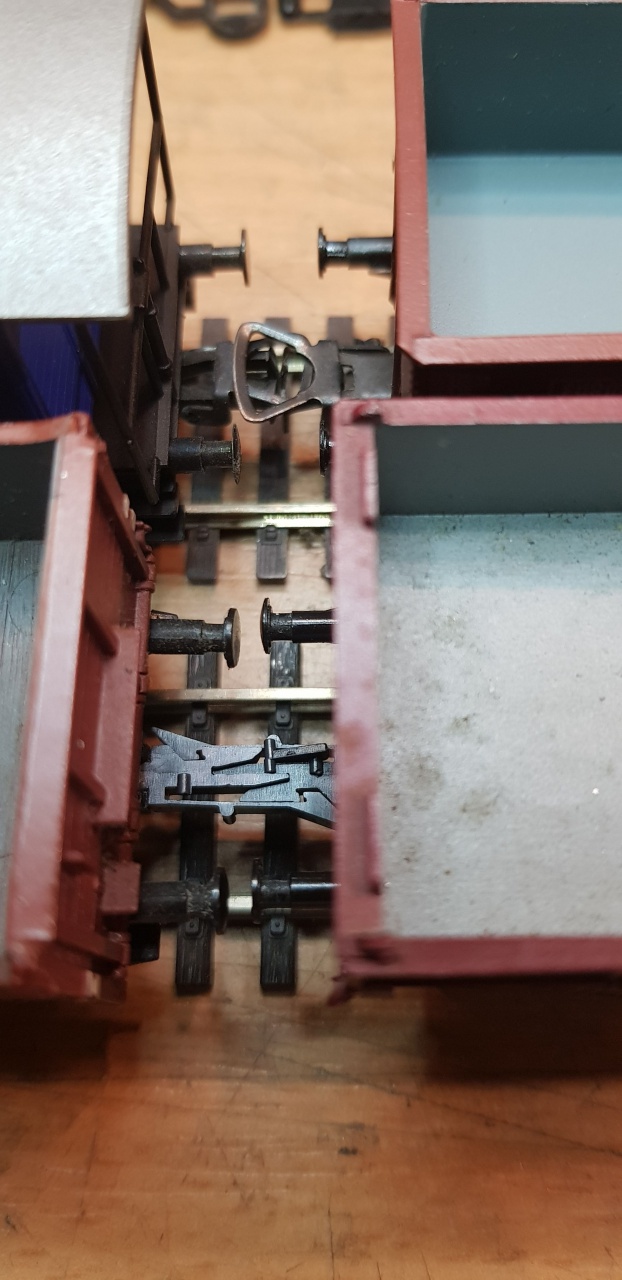

Naaa most elkészült a próba verzió...régi Piko kocsikhoz kinematika |
