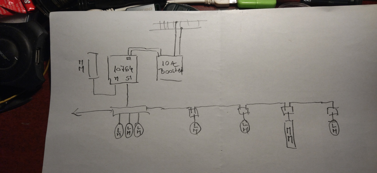

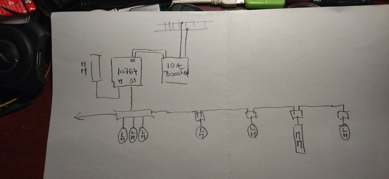

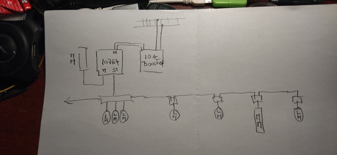

A rendszer ami miatt lassan már 12-15 egér kellene, egy kicsit "feltúrbózott" ROCO rendszer. Maga az erősítő (10764) csak egy házibooster vezérlését szolgálja. Amit így kezelünk egy változó méretű modul rendszer, hol 70m, hol 100m. A különböző állomás helyeken kellene minimum 2-3 valamilyen egér, ami bizonyos esetekben lehetne akár 5-6 állomás is.
Akkor lenne még egy kérdésem. Az egereknek nem lehetne egy független külső tápot használni? Pont az előbb leírtak miatt.
(#70885) diginewl válasza ysenyerkesz hozzászólására (#70884) Válasz • Dec 14, 2024
Hű!
Ha jól értem, az egész "műsor" egy PirosMM egér (Master), és egy feketedoboz 10764 együttes "központról" üzemel?
A fekete dobozból gondolom megy egy jel tovább, ami vagy booster, vagy DCC sínjel alapján tovább van erősítve.
A 10764, slave portját lehet osztogatni - ahogy mondta Csíkos is - kb. 30 másik vezérlőre. Ezt, egy 50/100méteres távolságban levő egérnek elvinni a vezetéken a +5V-ot elég nagy bátorság lesz. Persze működhet.
Egy NanoX-s88, vagy csak sima NanoX jó lenne oda. Egyrészt ebben benne van a parancsközpont, kvázi minden rádugott egér slave. Másrészt biztosan tudnak abban segíteni, hogy egy speciálisan megerősített 5V-os kimenetet adjanak az Xpress-net felé - Csíkos, vagy Jvnd ebben szaki.
Vagy egy Xpressnet opto-s leválasztóval külső tápról is megoldható a távoli egerek csatlakoztatása erre az xpressnet rendszerre. Valószínű erre is lesz ötletük!
(#70886) csíkosháTTú válasza diginewl hozzászólására (#70885) Válasz • Dec 14, 2024
„...elvinni a vezetéken a +5V-ot elég nagy bátorság lesz.”
+12V a ROCO rendszerekben az XpressNet táp.
„...kvázi minden rádugott egér slave.”
Pontosabban Master, mert lehet bármelyikkel programozni is, nem csak vezetni.
(#70888) ysenyerkesz válasza diginewl hozzászólására (#70885) Válasz • Dec 14, 2024
Szia diginewl!
-"Ha jól értem, az egész "műsor" egy PirosMM egér (Master), és egy feketedoboz 10764 együttes "központról" üzemel? "
Igen, így van.
-"A 10764, slave portját lehet osztogatni - ahogy mondta Csíkos is - kb. 30 másik vezérlőre. Ezt, egy 50/100méteres távolságban levő egérnek elvinni a vezetéken a +5V-ot elég nagy bátorság lesz. Persze működhet."
Ahogy csikosháTTú is írta a táp 12v, és a baj, hogy a jelenlegi rendszer (üzemeltetési tapasztalatok alapján) kb 10-11 egeret lát el. A következő egér rádugása után lefagy az egész.
A többi tippet köszönöm és arra lesz a tovább lépés valószínüleg.

(#70890) ysenyerkesz válasza diginewl hozzászólására (#70885) Válasz • Dec 14, 2024
Az előbb a kép lemaradt
(#70891) diginewl válasza csíkosháTTú hozzászólására (#70886) Válasz • Dec 14, 2024
Ejj-ejj reggel volt még. Elnézést! Az S88-as buszra ültem rá véletlenül, nem az xpress-net-re. Pedig tudom, hogy az Xpress-net-es eszközökbe (mimimaus/TCO-xbus) mind kellett tennem 5V fesz-stab ic-t.
Nem is tudtam, hogy ettől master a master! Azt hittem azért ő a master (aki a master likba van dugva 6 erű madzaggal), mert a roco 10764-nél ilyenkor azaz egér a parancsközpont.
Elnézést a pongyolaságomért.
(#70892) diginewl válasza ysenyerkesz hozzászólására (#70888) Válasz • Dec 14, 2024
„kb 10-11 egeret lát el. A következő egér rádugása után lefagy az egész.
A többi tippet köszönöm és arra lesz a tovább lépés valószínüleg.”
Szerintem a Roco-nál, valamikor az 1990-es évek közepén, amikor a Lenztől "megvették" a szabványt, nem gondoltak mindenre, és valószínű nem is számoltak ezzel, hogy majd jó 30 év múlva valakik ennyi egeret küldenek erre a lebutított Lenz rendszerre.
Egy normális, tényleges központtal 99,9%-ban kinn lesztek a vízből. Ez a fekete doboz nem erre készült.
Azt mondanám van egy tartalék Nano-x s88-as központom. Szívesen kölcsönadom tesztelésre, aztán visszakülditek.
Így tudnék segíteni.
(#70893) ysenyerkesz válasza diginewl hozzászólására (#70892) Válasz • Dec 14, 2024
Nagyon köszönjük a felajánlást, de előbb körbe szeretném járni teljesen. Egyébként is tervbe volt egy komolyabb központ. Majd térjünk vissza januárban, addig is köszönöm a segítséget.
(#70898) tumikas válasza ysenyerkesz hozzászólására (#70888) Válasz • Dec 15, 2024
Csatlakozók, kábelek okésak? Akkor szokott lenni illyen megfagyás ha leesik a tápfesz 10 V alá.
Klubos tapasztalatok alapján, 15-16 lokmaus 2-est bír egy központ, ami gyorsan tud csökkeni a kábelhossz növekedésével párhuzamosan.
(#70906) csíkosháTTú válasza diginewl hozzászólására (#70891) Válasz • Dec 16, 2024
Ez a ROCO 10761 és 10764 erősítők esetében így is van. A nanoX-s88-nál nem.

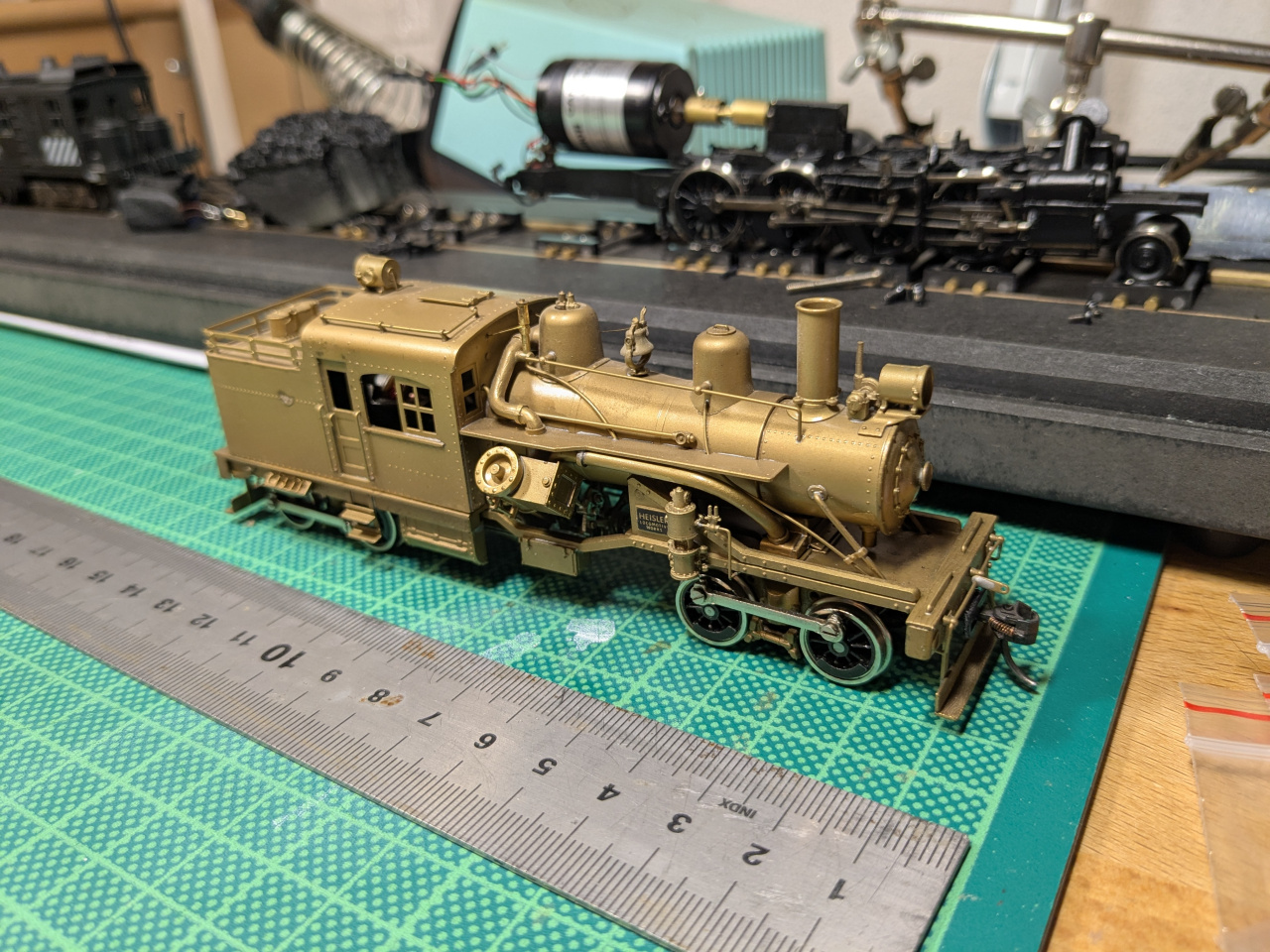

Saját áramkör

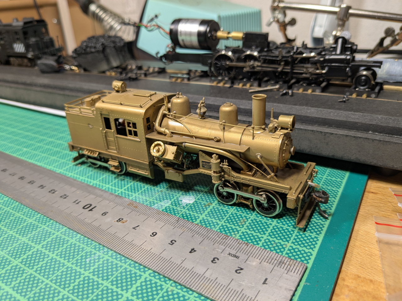

(#71541) acszoli válasza diginewl hozzászólására (#71537) Válasz • Ápr 15, 2025

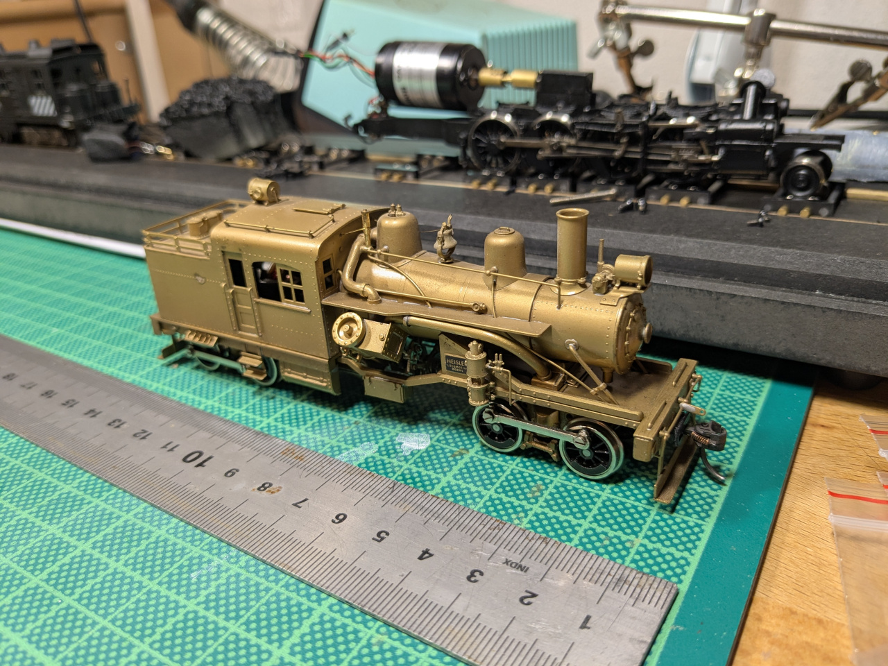

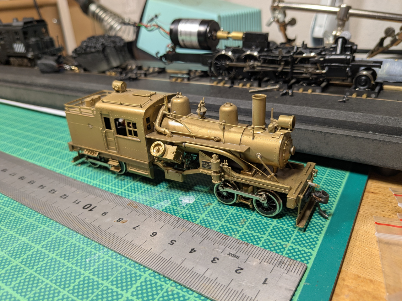

Power pack-ot használtam már, a kis Camelback-nal, 4 másodperc extra idővel) szegénynek egy egy kereke szedi csak az áramot, azt is igen satnyán. Szóval gyári power pack a tutti, lekapcsolja a dekoder ha éppen programozók/írom. Nincs is vele amúgy bajom, csak kb 10 mozdonyba 500 ájró
A nagy mozdonyokba rakok majd kondit, oda elfér a nagy is
(#71542) acszoli válasza acszoli hozzászólására (#71541) Válasz • Ápr 15, 2025
Ebbe meg úgyis mikro megy majd meg egy powerpack.

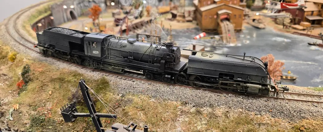

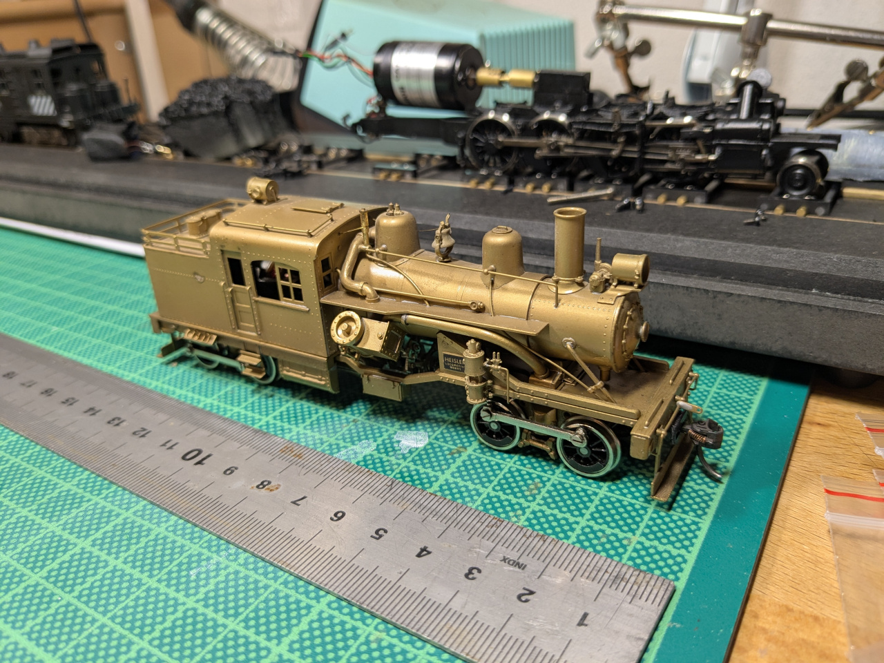

(#71543) etwg válasza acszoli hozzászólására (#71542) Válasz • Ápr 16, 2025
Jol néz ki ez a a Heisler, , de érdekes a világ több helyén, más más technologiával ugyanaz a mozdony kerül a sinekre. Pedig ebböl a mozdonybol is több tucat készült és nem igen voltak nagyon egyformák.
(#71544) csíkosháTTú válasza acszoli hozzászólására (#71541) Válasz • Ápr 16, 2025
„...szegénynek egy egy kereke szedi csak az áramot, azt is igen satnyán.”
Ejnye!
(#71545) acszoli válasza csíkosháTTú hozzászólására (#71544) Válasz • Ápr 16, 2025
Hát gyárilag ezt kapta. A legtöbb réz modell szerintem egyáltalán nem való pálya használatra. Nem is azért veszik. Az hogy van benne motor és megy, csak egy extra. Ha meg nem valami fényesen megy, akkor ez van, úgyse ezért készült
Persze próbálkozni lehet, én is szoktam, de az én elméletem az, hogy nem változtatok semmit a gyári modellen, úgy teszek bele hangot, világítást, hogy nem fúrok, roncsolok, ha kell akkor minimálisan. Tehát extra áramszedés nem nagyon jöhet szóba.
(#71546) etwg válasza acszoli hozzászólására (#71545) Válasz • Ápr 17, 2025
Sajnos nagyon igazad van, söt gyakran találni a méregdrága réz modellek között egyenesen egy teljesen hibás konstrukcio. Éppen egy ilyen DJH modellkitet épitek, ahol az eredeti ötlet az áramszedésre az, hogy az egyik hajtott alváz az egyik polust szedi, a másik ( eredetileg nem hajtott) meg a másikat. Miután fém modellröl van szo, ez egyben azt is jelenti, higy az egyik keret az egyik poluson van a másik meg a másikon. Ez meg ugye gondokat okoz a kazán és a felépitmény szigetelésével, de a nagyobb baj, ha fém ütközök meg kapcsolok vannak azok zárlatot okozhatnak a vagonoknál.
És sajnos nem egyszerü sok ilyen konstrukciot átalakitani.

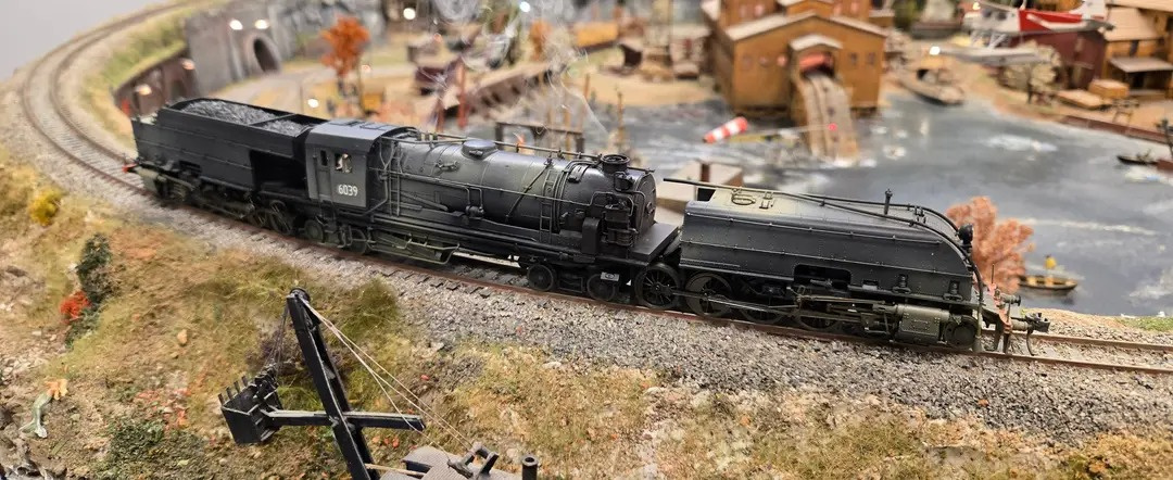

(#71548) acszoli válasza etwg hozzászólására (#71546) Válasz • Ápr 17, 2025

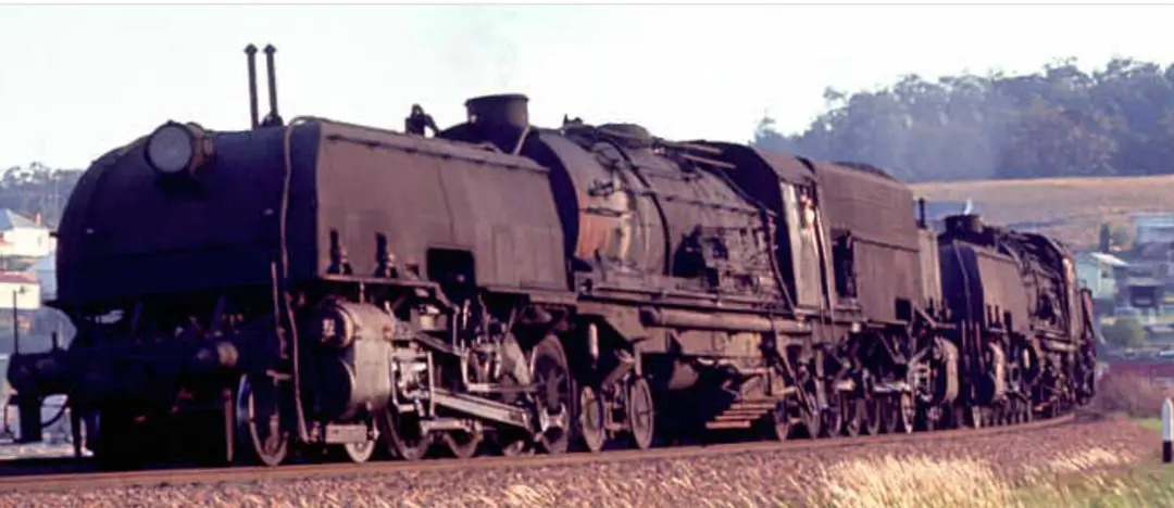

Ez lesz az?

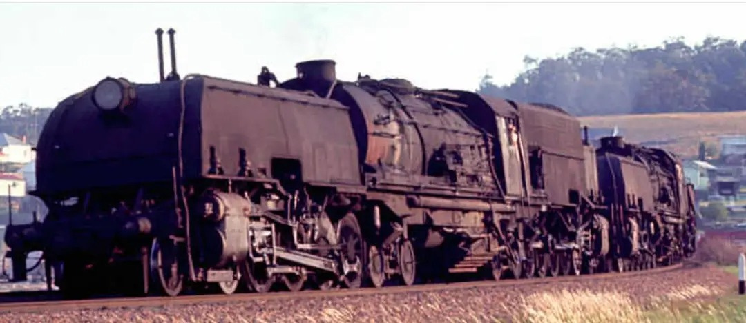

(#71549) etwg válasza acszoli hozzászólására (#71548) Válasz • Ápr 18, 2025
Ha minden igaz akkor az AD60 kenguruföldröl.
