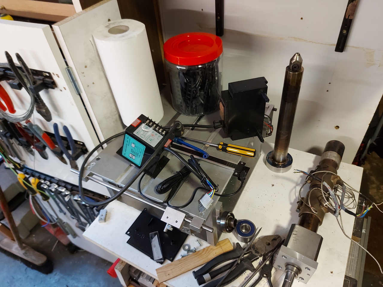

(#64927) etwg hozzászólása Válasz • Júl 4, 2021

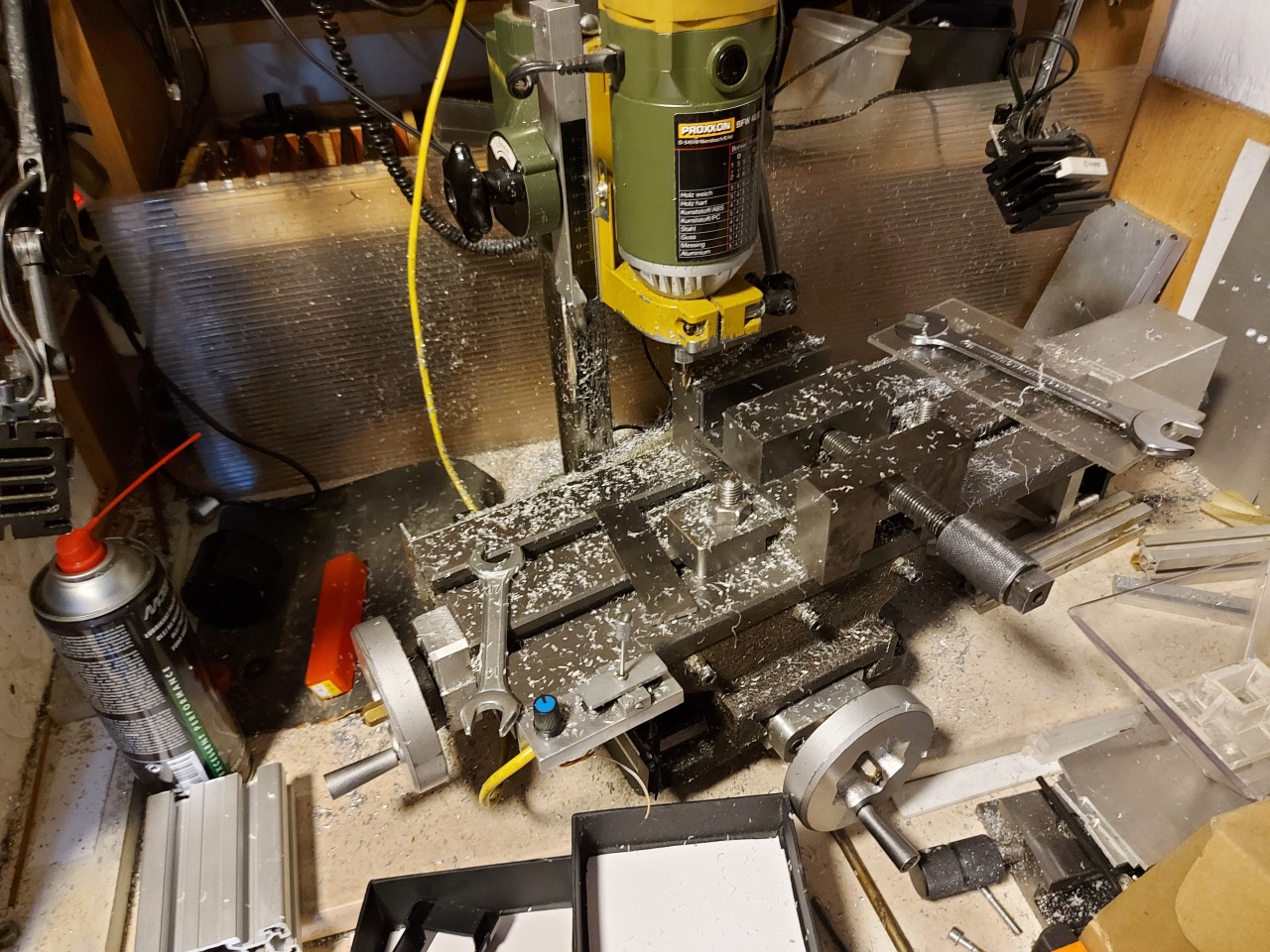

Egy ujabb szerszám van készülöben....
(#64929) róbertke válasza etwg hozzászólására (#64927) Válasz • Júl 4, 2021
Fluxus-Kondenzátor tekercselő??
Halvány lila gondolatom sincs róla, hogy ez mi lehet...
(#64931) etwg válasza róbertke hozzászólására (#64929) Válasz • Júl 4, 2021
Majd akkor alkalomadtán elárulom......még valami hiányzik....
(#64932) promise válasza etwg hozzászólására (#64931) Válasz • Júl 4, 2021
Ellenállás huzal hiányzik még?
(#64933) etwg válasza promise hozzászólására (#64932) Válasz • Júl 5, 2021
Semmi elektromosság....
(#64934) Lazsi válasza etwg hozzászólására (#64933) Válasz • Júl 5, 2021
Az az U alakú zöld valami a talapzaton, ugye elcsúsztatható és adott pozícióban rögzíthető? Esetleg néhány konkrét helyzetben, ami megfelel valamely "szabvány hosszúságnak"...
Ami hiányzik róla, talán a fenti lyukból csavarral leereszthető rögzítő?
(#64935) etwg válasza Lazsi hozzászólására (#64934) Válasz • Júl 5, 2021
Nem rögziö a többi stimmel.
(#64936) Lazsi válasza etwg hozzászólására (#64935) Válasz • Júl 5, 2021
Az első ötletem az lett volna, hogy fentről egy fúró érkezhet, de ahhoz túl messze van a túl szűk felső lyuk, ezért elvetettem azt...
Ha fentről valami vékony "dolog" dugható be, amit bele lehet ragasztani a lenti asztalon lévő másik tárgyba. A mozgatható alsó zöld valamivel elérhető, hogy mindig pontosan ugyanoda (a végétől ugyanolyan távolságra) legyen ragasztva.
Pl. egy lámpaoszlop talapzatba ragasztása így mindig biztosan merőleges lesz, és nem mozdul el a száradásig. De a talapzat nem rögzíthető azzal a zölddel - kivéve, ha ami hiányzik, az a külső oldali ellendarab a rögzítéshez.
(#64937) etwg válasza Lazsi hozzászólására (#64936) Válasz • Júl 5, 2021
Az a rész még nincs kész a képen, a lyuk csak orientácios célokra szolgált, mert még nem volt világos milyen átméröjü lesz az a valami ami oda kerül.
De már készül....
(#64939) etwg válasza etwg hozzászólására (#64937) Válasz • Júl 6, 2021
Elkészült a szerszám.
Na mire lesz jo?
(#64940) csíkosháTTú válasza etwg hozzászólására (#64939) Válasz • Júl 6, 2021
Meg van!
Ez a régi, még a paksi erőmű TMK műhelyéből alakult GMK által amerikai farmereknek gyártott NPSz-100 egyik terelő eleme. (NPSz = Nukleáris Prérifarkas Szortírozó)
32°C van, gondolom érthető!
(#64941) etwg válasza csíkosháTTú hozzászólására (#64940) Válasz • Júl 6, 2021
Pontosan..
Azonkivül. Hogy 0,3 mm- s furoval és akár M1-s menetfuroval is biztosan lehet (törés veszélye nélkül ) meröleges lyukakat furni akár müanyagba akár lézerezett cuccokba menetet meg akár sárgarézbe is.

(#64943) diginewl válasza etwg hozzászólására (#64939) Válasz • Júl 7, 2021
Ez egy multifunkcionális krómozott homályvágó, mellyel rengeteg dolgot lehet pontosan megfúrni, ill kis-szériában sorozatban reprodukálni. Egyértelmű a G&DTT co. megkezdi kis szériás munkáját, melynek ez egy beharangozó infó soroazata.
Reklám az egész, kérem vigyázzanak szerelvény érkezik az egyes vágányra!
(#64944) HOTotya válasza etwg hozzászólására (#64939) Válasz • Júl 7, 2021
Ez így hiányos..... kell oda egy egy kis motor is és akkor még jobb és használhatóbb!!!!
DE ha odateszel egy negatív kúpozót akkor még fogpiszkálót is csinálhatsz
(#64945) etwg válasza HOTotya hozzászólására (#64944) Válasz • Júl 8, 2021
Az van, csak nem jo mindenre,
Sok müanyagot még nagyon alacsony fordultszámon is megolvasztja a furo, a mentefurot meg nem birja el, illetve ott vissza is kell tekerni.
Pontosan emiatt épitettem a villanyhajtásu Proxxon mellé.
(#64946) HOTotya válasza etwg hozzászólására (#64945) Válasz • Júl 8, 2021
Tegyél rá egy fordulatszabályzót és már műkszik is...
Én akkus fúróval menetelek......tök bevált!!! csak a fúrórészt használom...szét kaptam átalakítottam és egy oda-vissza kapcsolóval működtetem..+ külön táp(jó erős)
(#64947) etwg válasza HOTotya hozzászólására (#64946) Válasz • Júl 8, 2021
Menetszabályzó is van rajta, nem lehet annyira lelassitani mint ami kellene a jelenlegi hajtással. ( uj motor - áttétellel - meg felesleges ilyen kis munkákhoz).
Én is akkus furoval metszek M2-töl felfelé, de még mindig ott a baj kisebb menetekkel, elég gyakran hasznalok M2 töl kisebb meneteket, meg a gond a meröleges menetvágás, föleg a zsáklyukakba, ha csak kézzel vezetem a menetfurot az könnyen megy a lyukba srégen (nem meröleges) ami töréshez vezethet. Egy pár már ott maradt ilyen lyukakban. Ha beletörik oda a munkadarab, kivenni nem lehet.

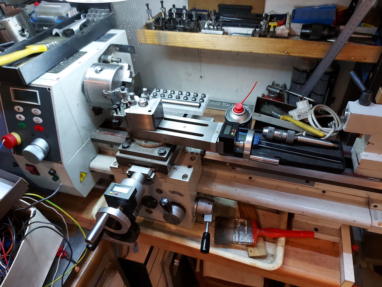

(#64978) csíkosháTTú hozzászólása Válasz • Júl 14, 2021
Ma délelőtt megérkezett a műhelybe a legújabb gépünk. Elment vele a nap, mire beüzemeltük, és megtörténtek vele az első tanuló/próba munkák.
Ez nem az a műfaj, hogy csak kiszedem a dobozból*, ránézek a használati utasításra, és mehet is!
*: Faládában érkezett, 75kg-s volt a csomag.
(#64979) etwg válasza csíkosháTTú hozzászólására (#64978) Válasz • Júl 14, 2021
Gratula!
A mienk is majdnem ilyen, de eddig jol müködik és pontos is.

(#65009) etwg hozzászólása Válasz • Júl 16, 2021
Itt van a mi gépünk már jelentösen feljavitva ezzel azzal. ( a diplomamunkaját késziti rajta.)
Itt szeleppel vezérelt 3 hengeres gözmotor fötengelye. A motor már müködik, csak most nincs itthon.

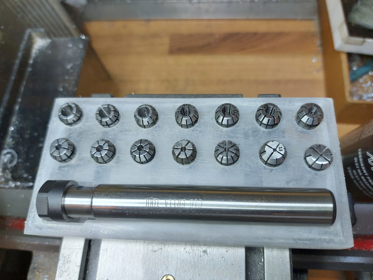

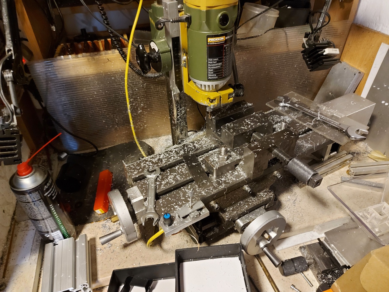

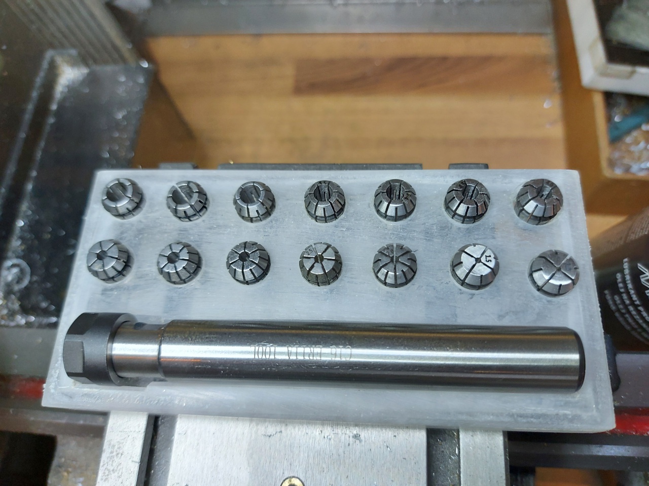

(#65019) HOTotya hozzászólása Válasz • Júl 19, 2021
Hogy ne maradjak ki a sorból....
a kis eszterga és pont meló közben a kis maró és a cnc...és egy ,is "cukiság" patron készlet,hogy ne kelljen leszedni a tokmányt....
(#65020) HOTotya válasza HOTotya hozzászólására (#65019) Válasz • Júl 19, 2021
A cnc lemaradt és egy készülő körfűrész

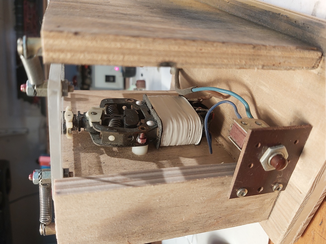

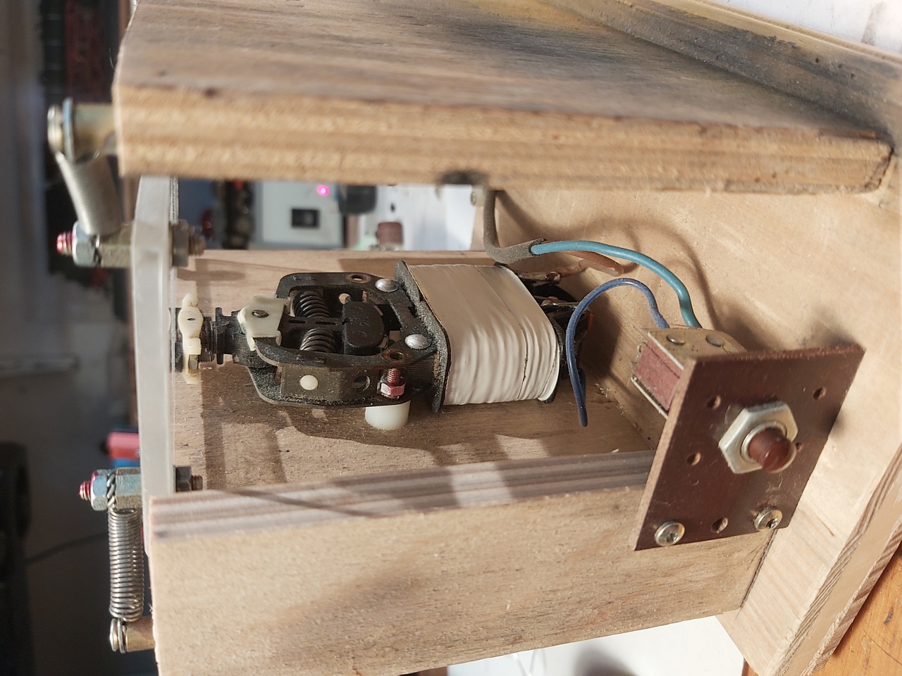

(#65158) Antal Miklós hozzászólása Válasz • Aug 15, 2021

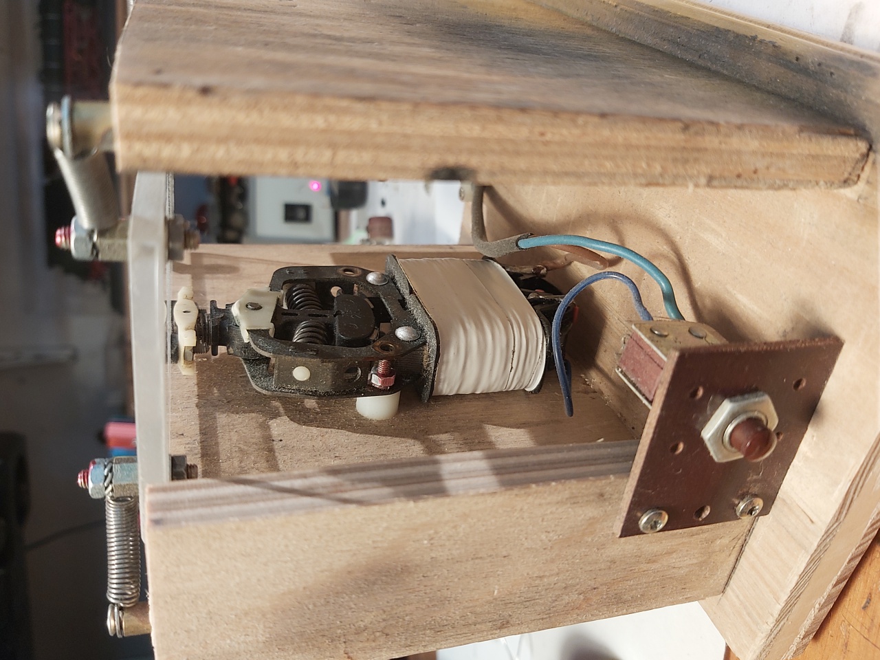

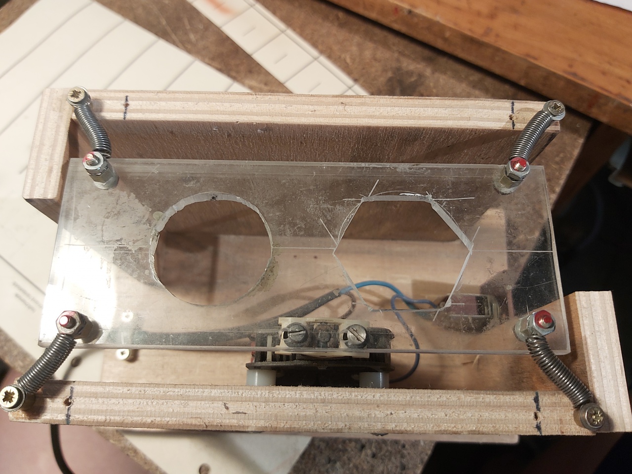

A festékek felkeveréshez készítettem egy egyszerű rázógépet.
alapanyag: használt lengőkéses borotva hajtóműve.
Jó utánépítést.

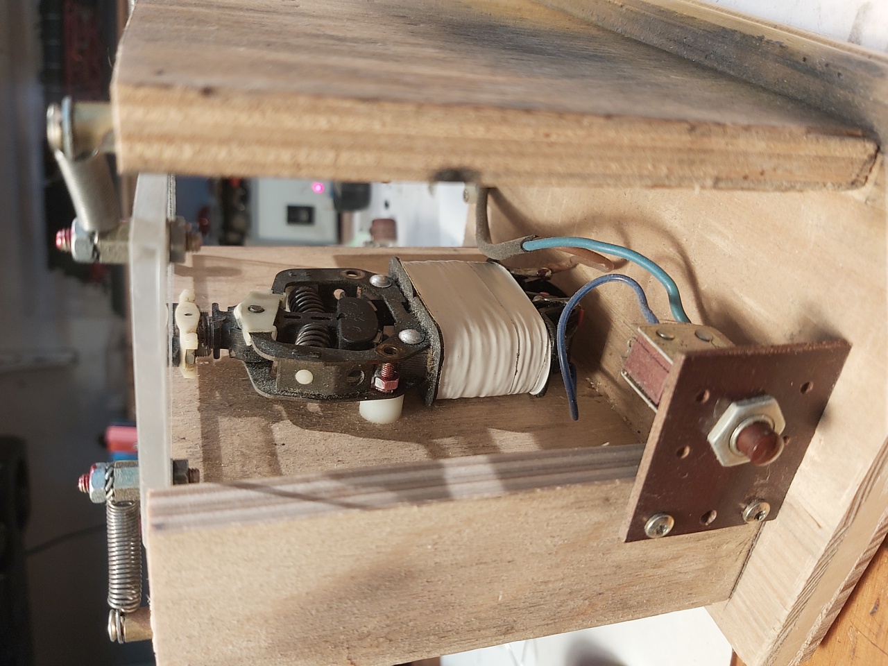

(#65159) Antal Miklós válasza Antal Miklós hozzászólására (#65158) Válasz • Aug 15, 2021
Oldalról is egy kép
(#65160) Frankye válasza Antal Miklós hozzászólására (#65159) Válasz • Aug 16, 2021
És mik a tapasztalatok? Hatékony?
(#65161) Antal Miklós válasza Frankye hozzászólására (#65160) Válasz • Aug 16, 2021
Sokkal hamarabb felrázza a festéket, az Airbrush-al hamarabb tudok dolgozni.
A felkeverési idő kb 20-30 sec.
Ha színt keverek, hamarabb eloszlik.
a borotva egy régi Bebo-sher márkájú volt, a tekercs ilyen rövid idejű müködtetése nem okoz melegedést. Fontos a csvaranyák lecsavarodás elleni védelme, festékkel való rögzítése.
Tegnap este a talpfa festéshez kb. 8x használtam, tetszik, bevált.

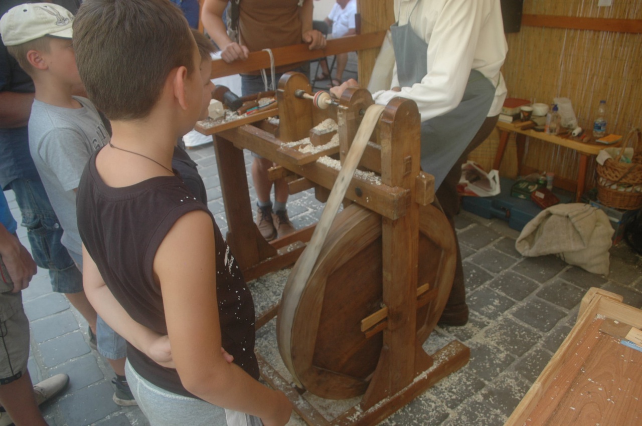

Ezt tegnap fotóztam a Budai várban, a Népművészet Mesterénél.
(#65190) etwg válasza róbertke hozzászólására (#65187) Válasz • Aug 23, 2021
Én is szeretek ilyen helyekre járni sok mindent lát az ember, ami már egyszer létezett azután simán elfelejtettük.
