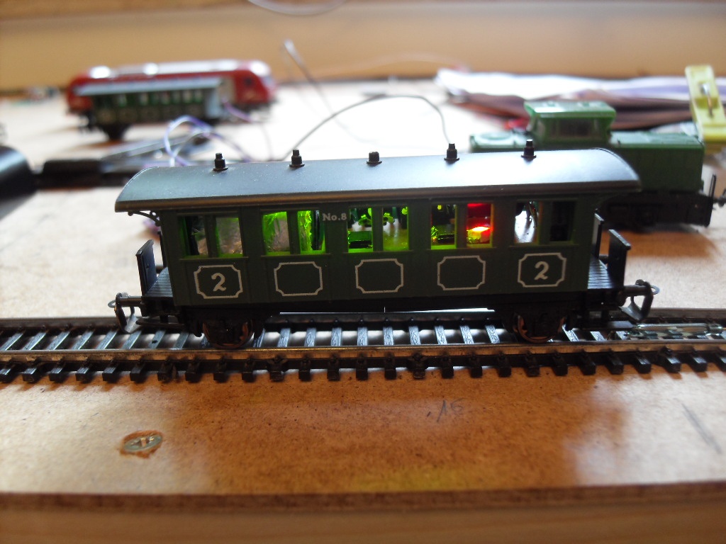

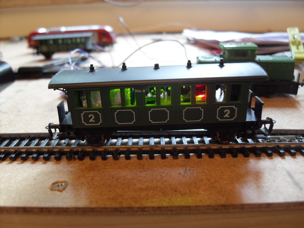

(#21410) piltdownman válasza etwg hozzászólására (#21250)
Aug 22, 2013 |
Nem valami hangszer húr? Szabad a gazda!  |
(#21411) piltdownman válasza csíkosháTTú hozzászólására (#21300)
Aug 22, 2013 |
Hogyne emlékeznék,(bár bélással mentem át finommech.-ból), ezért kérdeztem, hogy van-e középen elszigetelt kerék. Gugliztam meg beszéltem a VMC-vel is, úgy tűnik csak H0-ban van.
HOTotya: megcsinálható úgy, hogy a tengely középen félbevágva és egy 5mm hosszú szigetelő anyagból készült csőbe betolva? Ekkor maradna 2-2mm a leszedőknek.

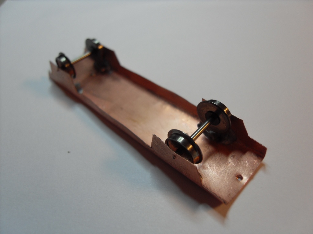

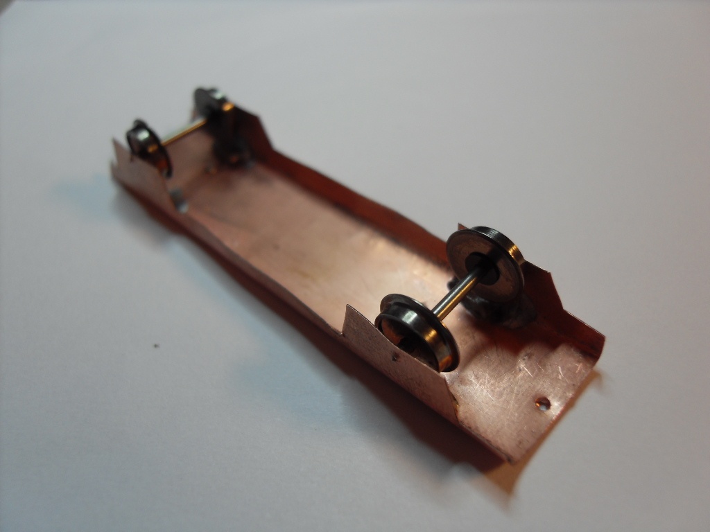

(#21437) piltdownman válasza csíkosháTTú hozzászólására (#21428)
Aug 22, 2013 |
Fotót ki tudnál rakni az aljáról?
Az én három kis kocsimon hova raknád? Ezeken nincs fémbetét.
Kösz a „Bronzker” címet,egy méter is lehet venni?
(#21439) TTomi válasza piltdownman hozzászólására (#21437)
Aug 22, 2013 |
Én is ott vásároltam valamikor rézlemezt, csövet. Ott grammra lehet vásárolni ha kevés anyagot szeretnél, de hogy mennyi a minimum azt már sajnos elfelejtettem. Meglepően baráti áron vásároltam akkor. |

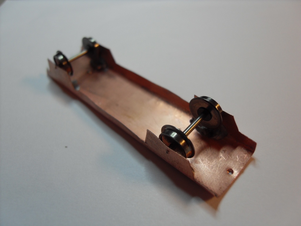

(#21443) csíkosháTTú válasza piltdownman hozzászólására (#21437)
Aug 22, 2013 |
Hajlítasz egy megfelelő méretű, sarkos "U" betűt bronzból. Kivágod az alvázat ott, ahol most a kerekek vannak. Ideiglenesen beteszed az "U" betűt a helyére, bejelölöd a tengelyvégek helyét. Csinálsz egy-egy bemélyítést a jelöléseken, ide illeszkednek majd be a tengely végei. Rögzíted az alváz tetején az "U" betűt, hogy a lelógó szárai pont a helyükon legyenek. Egy-egy áramfelvételi pontod az készen is van, és a fékezési hatást is kipipálhatod, mert, ha jól dolgoztál, akkor ez kb. 0 lesz. Most már csak azt kell elérni, hogy a szigetelt kerekekről is le kell venni a delejt. Ezt legegyszerűbben egy meghajlított félkemény sárgaréz huzalból tudod elkövetni. Majd csinálok egyet és lefozózom.
Ebben a kocsiban is
hasonló módon van megoldva az áramszedés, csak ennek nem fotóztam le az alját, és már a tulajnál rója a köröket. |

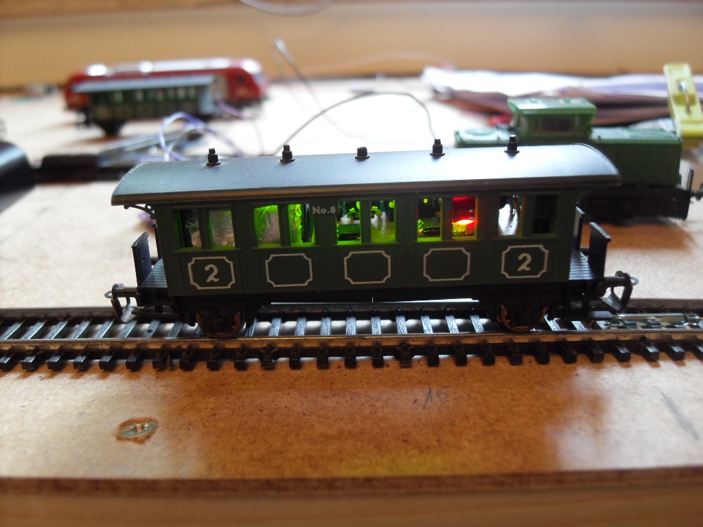

(#21537) piltdownman válasza csíkosháTTú hozzászólására (#21443)
Aug 25, 2013 |
Így gondoltad?
(Etwg babérjaira pályázunk  ) |
