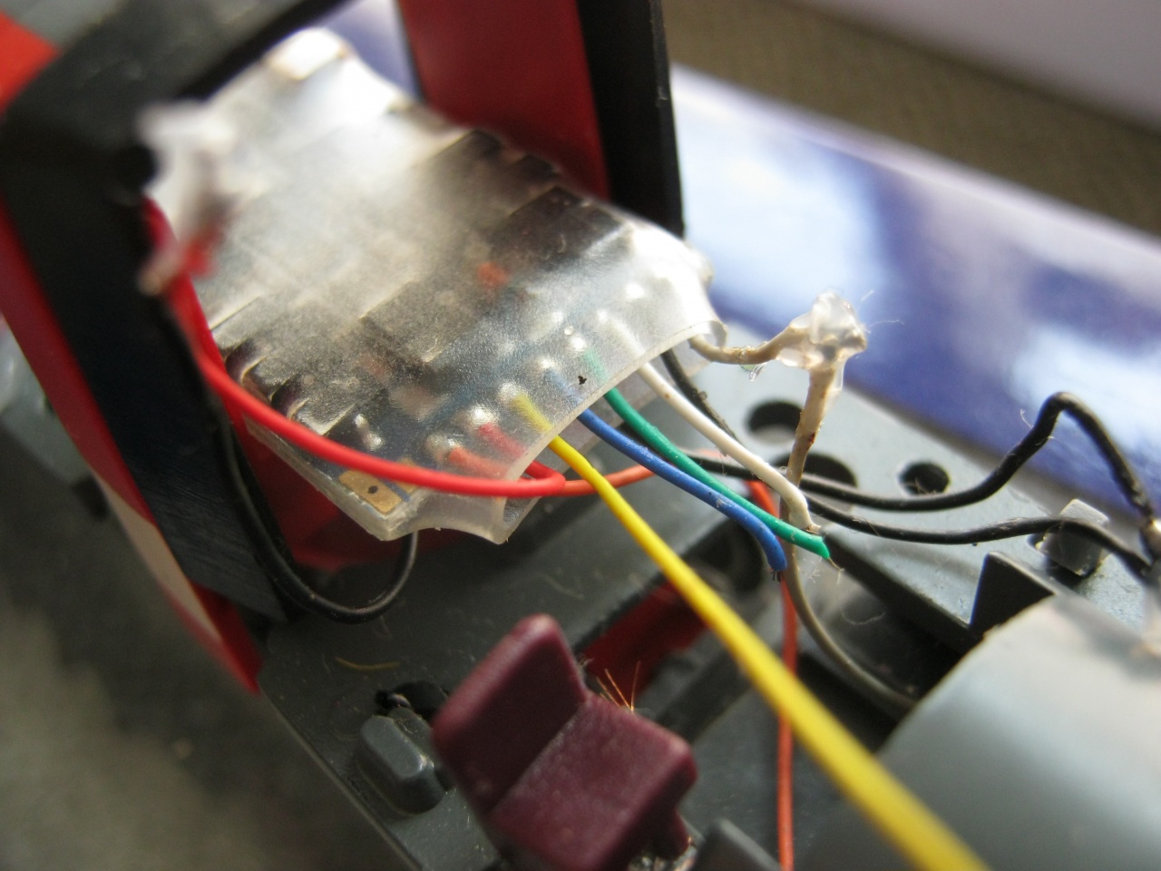

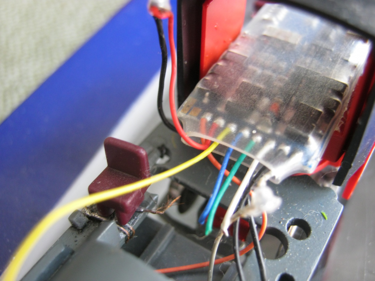

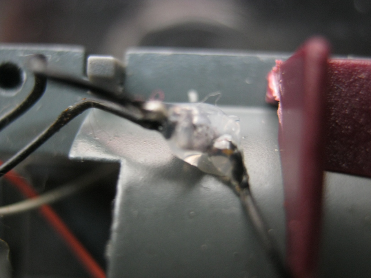

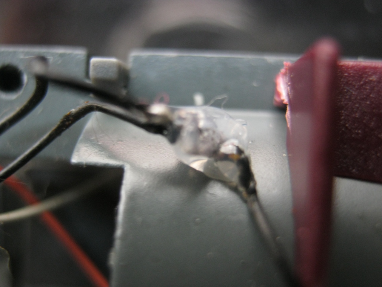

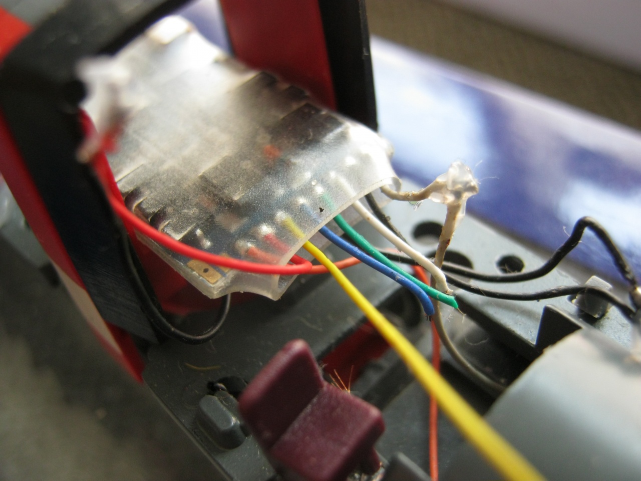

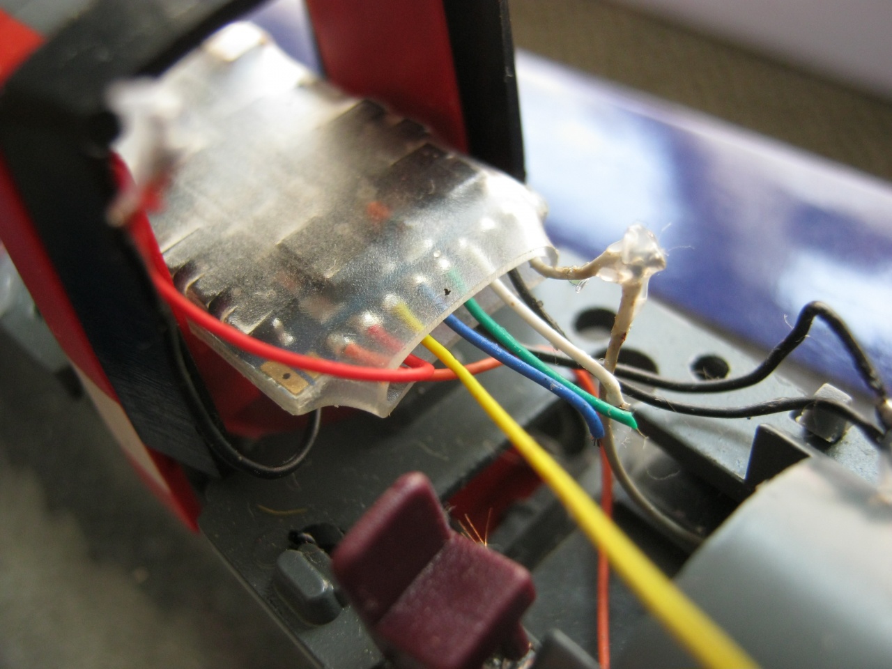

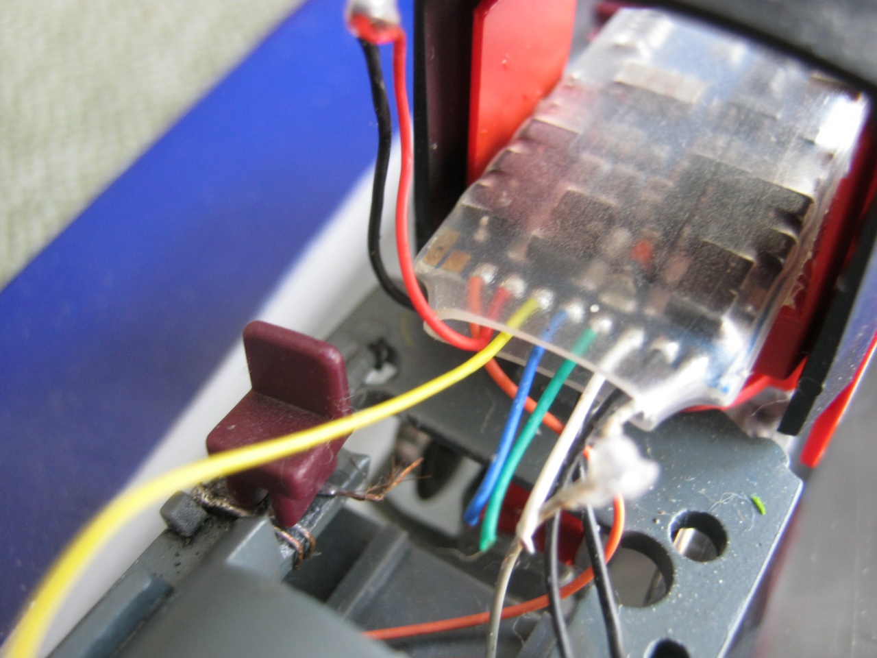

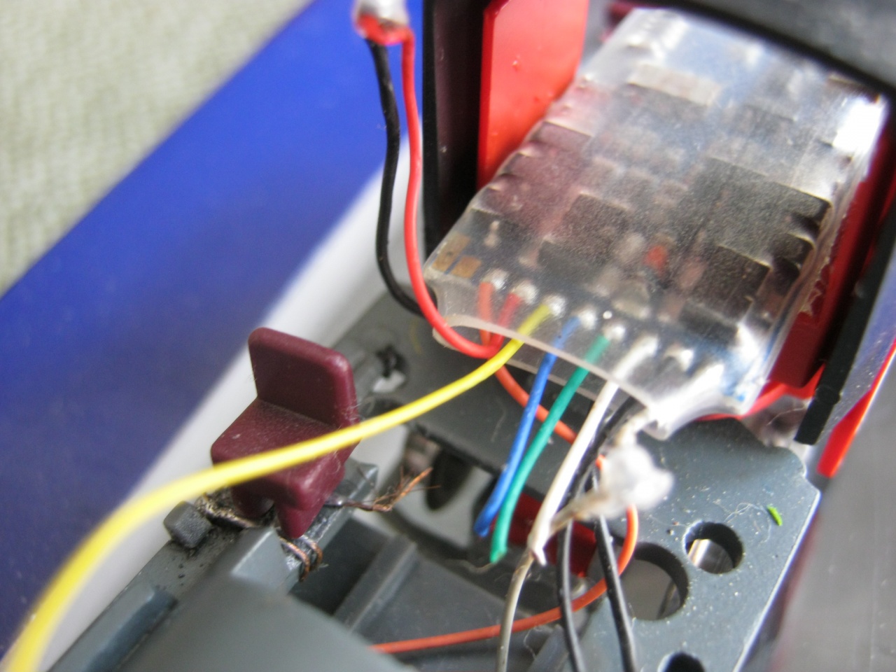

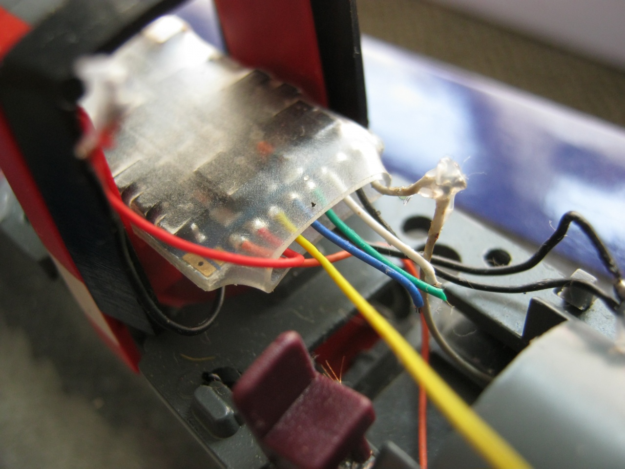

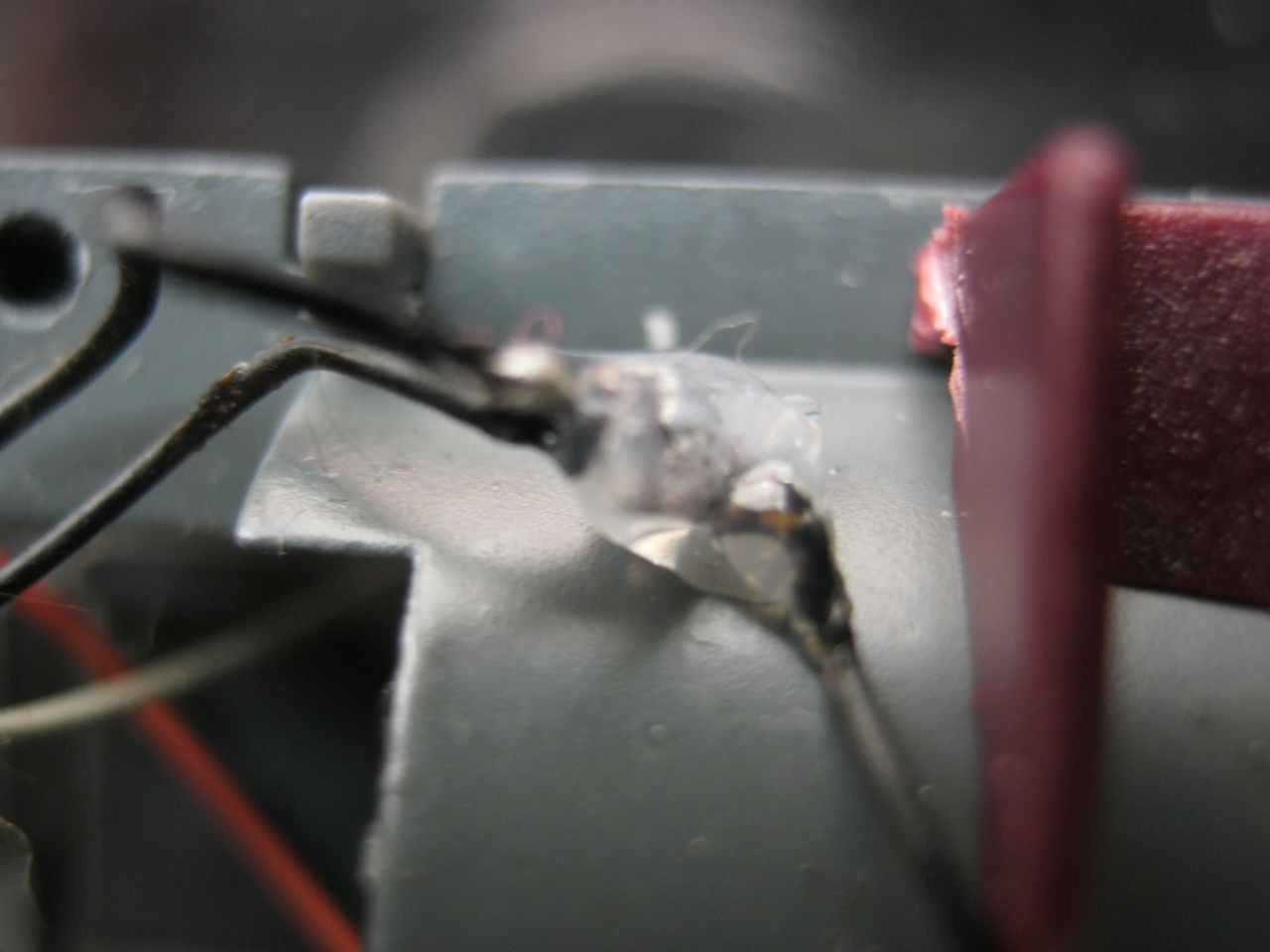

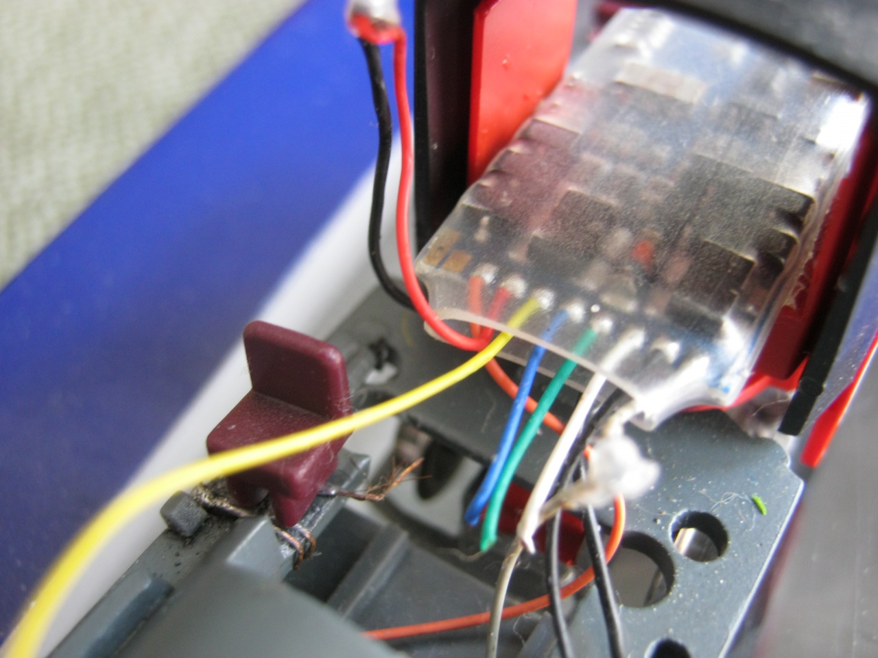

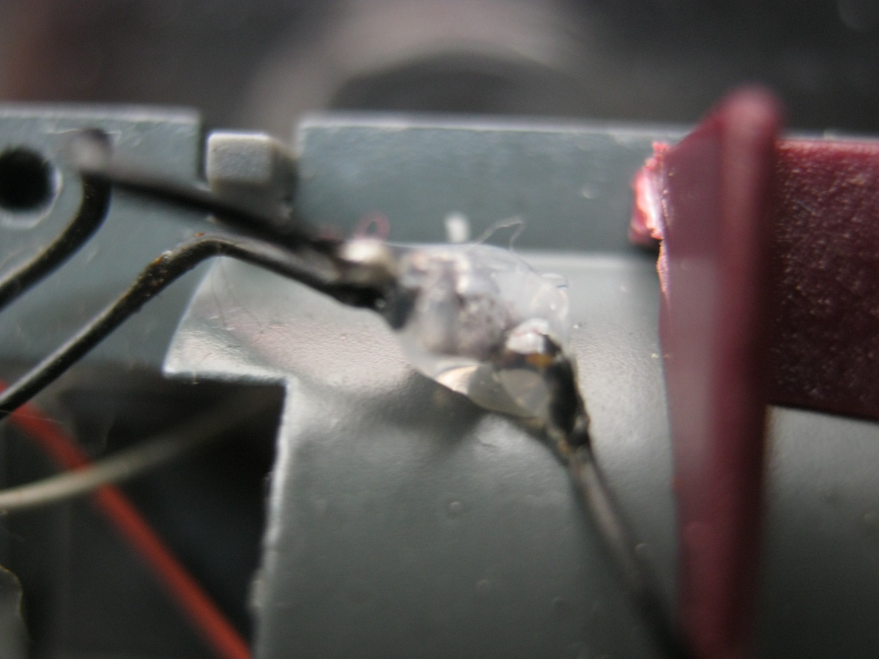

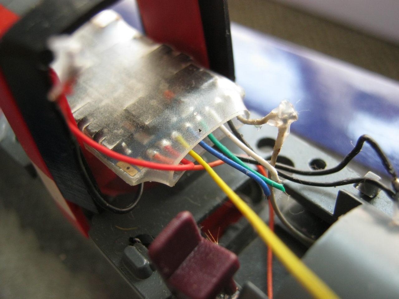

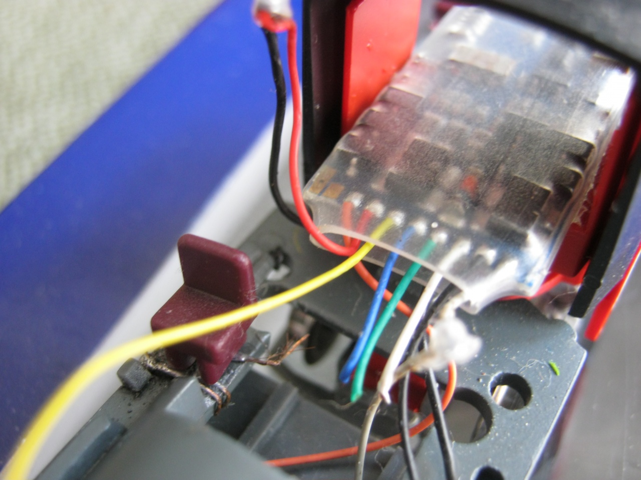

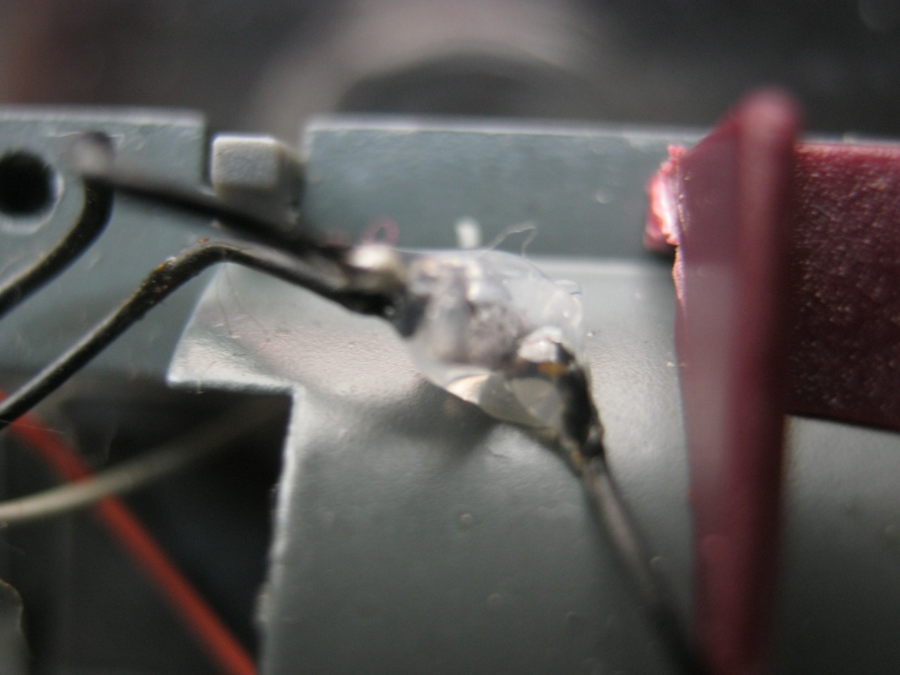

Ehhh... Szeretem, amikor hülyének néznek bizonyos helyeken, de annyi vér nincs a pucájukban, hogy felhívjanak, és elmondják az álláspontjukat.
Előzmény: adott egy ROCO villamos, ami digitalizálva lett a boltban, de most eladóvá vált. Állítólag garanciális javításon is volt a gyártónál, de onnan visszaküldték, mert "nem találták a számlát". A modell eléggé akadozva is jár, ez így eladhatatlan.
Kezdjük az elején: pucoljuk meg a kerekeket, ez evidens. Még mindig nem jó, nézzük csak közelebbről! Sajnos a legnagyobb baj (legalábbis azt hittem), hogy a 2-es forgóváz egyáltalán nem szed áramot, pedig kéne.
Bővebben: Lásd az alkatrész listáját, eléggé beszédes.
Erről kaptam a "távoktatást", hogy ez a modell csak egy forgóvázon szed áramot, mert az első az hajtott, és gumis kerekű. Nem kommentálnám, meg kell nézni a rajzot!
És most jött a fekete leves, mert a javítás miatt leszedtem a modell kaszniját. Erősen vontam fel a szemöldökömet, mert ez a ROCO villamos egy DCC előkészített modell gyárilag, NEM652, vagyis a megszokott 8 lábú dekóder aljzat van benne. Ehhez képest a képeken is látható borzalom fogadott a modell belsejében.
Szóval! Nem azt akarom én írni, hogy én vagyok széles e világon az egyik legnagyobb szaki, de abból a szaküzletből ahol ezt a dekóder beépítést megcsinálták, ne kapjak már kioktatást sehogy, közvetve sem, ha lehet! Ezt azért kikérem magamnak! És ezt nem a haver csinálta a sarki konyha asztalon, neeem kérem, ezt egy szaküzletben követték el, pénzért a fizető kuncsaftnak!
(A ROCO szervízes helyében én se' találtam volna sehol a számlát...) |

Az érintett villamos - valljuk be - nem a modellkészítés csúcsa, tehát ha ehhez bárki hozzányúl, csak javítani tud(na) rajta. De ezek szerint van még lejjebb...
Ha jól tévedek, akkor ez is AZ az üzlet?
Egyébként a hajtott forgóváz valóban nem szed áramot, de ez legyen a legkisebb baj. A kókányolás magáért beszél.  |

Nevezzük a hajtott forgóvázat 1-nek! Tehát az 1-től számítva:
1-es: hajtott áramot nem szed
2-es: futó, áramot szed, (gyárilag, sajnos ezen nem)
3-as: futó, áramot nem szed
4-es: futó, áramot szed.
Azt elfelejtettem, hogy felsővezetékről csak akkor tud majd működni, ha megrendelem a ROCO-tól a hozzávalókat, mert az összekötő elemet valahova elnyírbálták belőle...

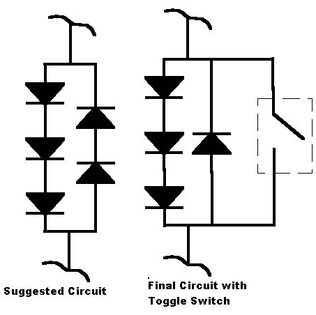

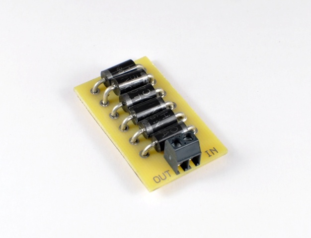

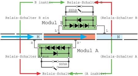

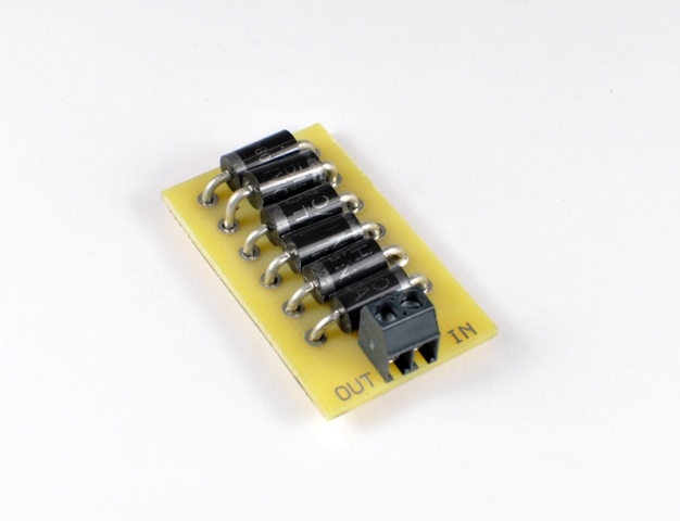

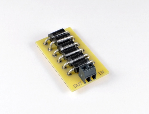

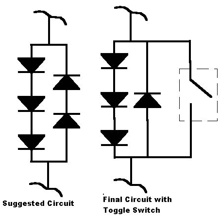

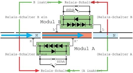

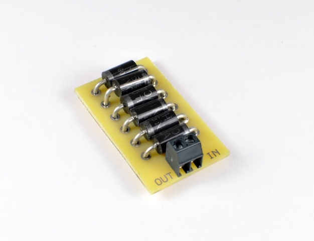

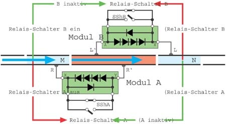

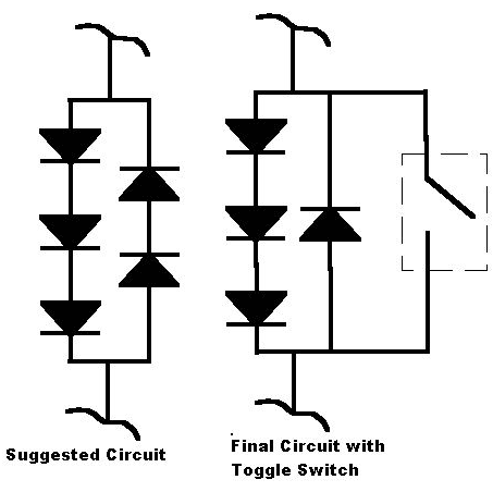

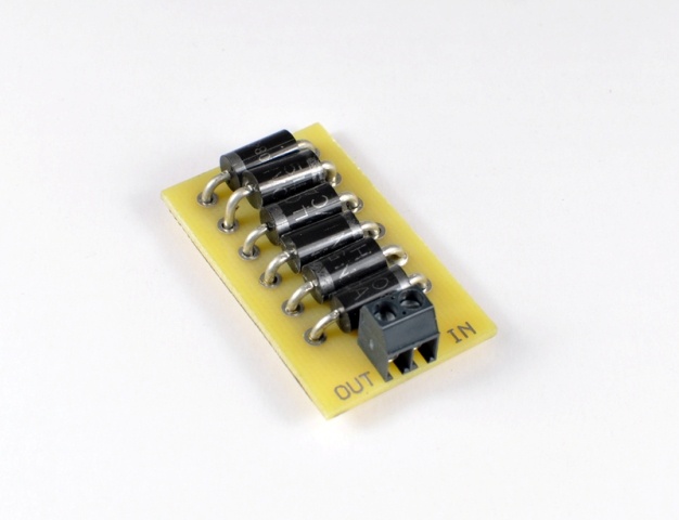

Keresgéltem a LENZ ABC kapcsán diódás kapcsolásokat. Gondoltam egyszerű a sztori, mert ugye az általunk ismert verzióban 4+1 dióda van. Na ebből találtam 5+1, 3+3, és sorolhatnám!
De az igazi nagy kérdés, melyiket építsem?  |

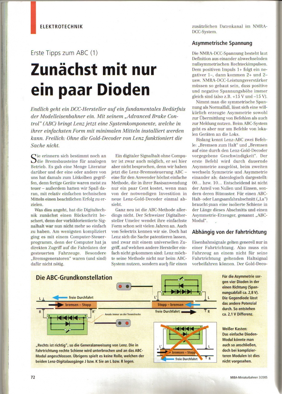

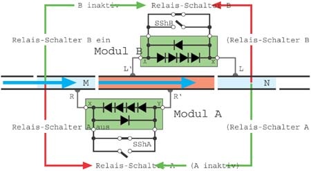

(#19356) csíkosháTTú válasza zsolesz74 hozzászólására (#19321)
Júl 17, 2013 |

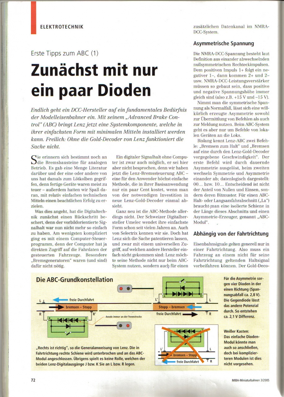

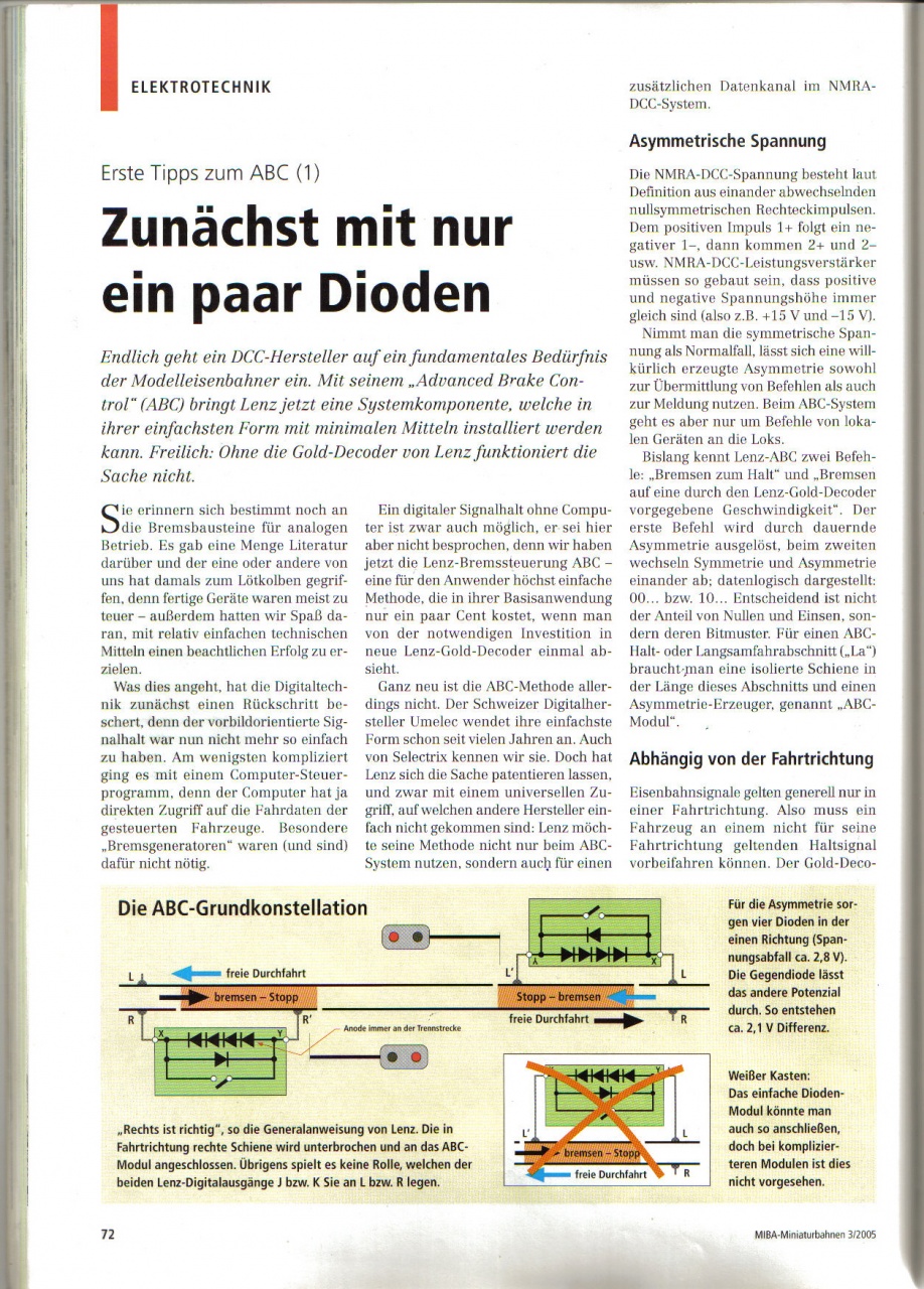

A freemailre nem tudok ekkora fájlt küldeni.
Itt az eredeti leírása, a MIBA egyék régebbi számából, köszönet érte!

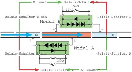

A Lenz ABC az a 4+1 diódás kapcsolás. Vagyis az egyik irányban 4 soros dióda, ezzel párhuzamosan egyetlen, de fordított polaritással. Lényeg, hogy nem lehet Schottky tipus! Hagyományos planár diódákból kell összerakni, pl. 1N4001. Minden más kókányolás, és csak zavart okoz. Egyedül a Tran dekóderelben lehet a diódák által keltett feszültség esés értékéhez állítani a dekóder aszimmetria érzékelését (CV162-ben), a többi ABC-s dekóderben nincs ilyen lehetőség.
Vagyis az elskő kép az igazi.
A második az szerintem nem ABC modul, és találós kérdés, hogy hogyan lehet megkerülni a dióda hidat, ha szabad a jelző, mert nincs rajta ehhez csatlakozó
A harmadik képen a "final circuit" az stimmel. |

(#19370) zsolesz74 válasza csíkosháTTú hozzászólására (#19356)
Júl 17, 2013 |
A képeket a Idézet: „ LENZ ABC diode” keresőszavakra dobta a google barátom! Azért is tettem ide be, mert egy mezei modellező könnyen megbukik egy ilyennel.
Ahogy elnéztem a mellékelt MIBA oldalt, ezt sikerült mellékelnem nekem is, vagy legalább is azonos a forrása.
Végül az 1N4007-es verzióból épített 4+1-et választottam. Tegnap este még megterveztem a kiegészítő modult a PACO 4 fényű szemaforhoz, hogy vörös kivételével minden esetben át legyen hidalva a megállító szakasz.
Köszi azért, biztos ami biztos! Kétszer kérdez, egyszer épít!  |
