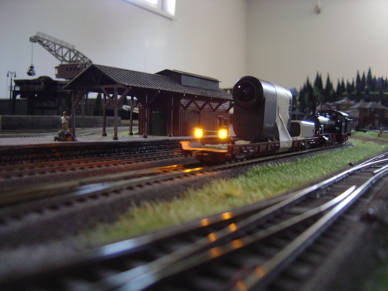

(#21824) zilahi hozzászólása Válasz • Aug 31, 2013

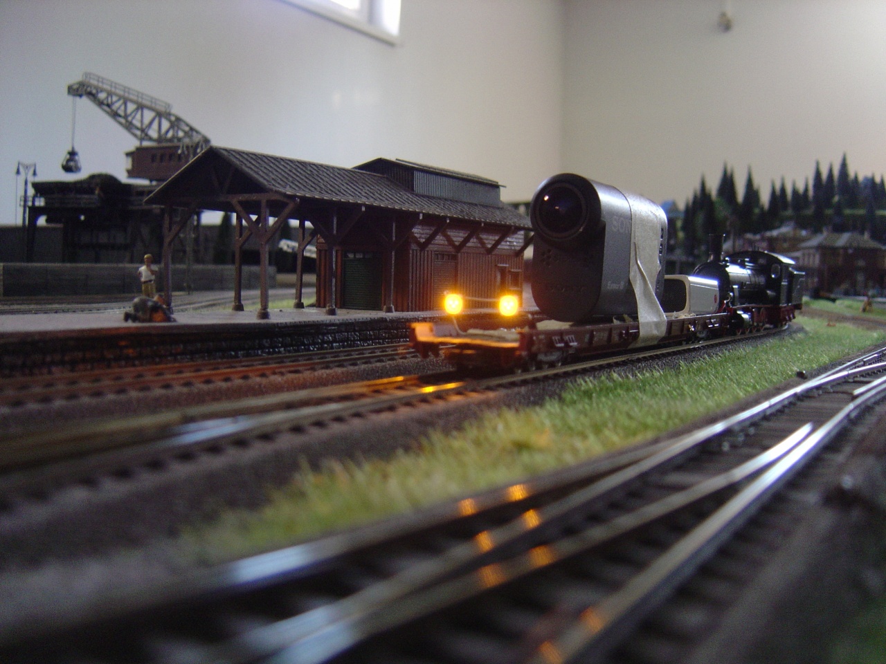

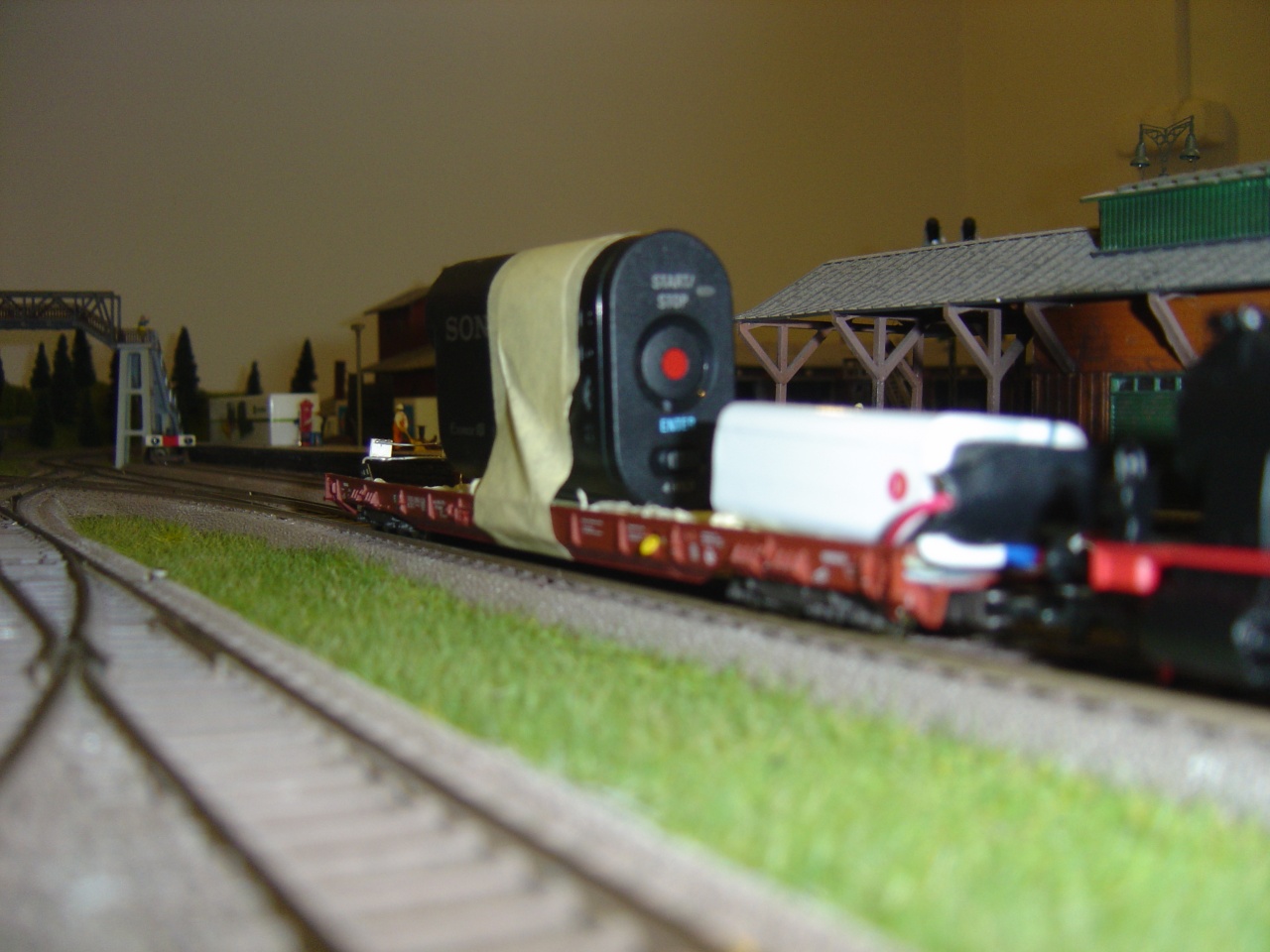

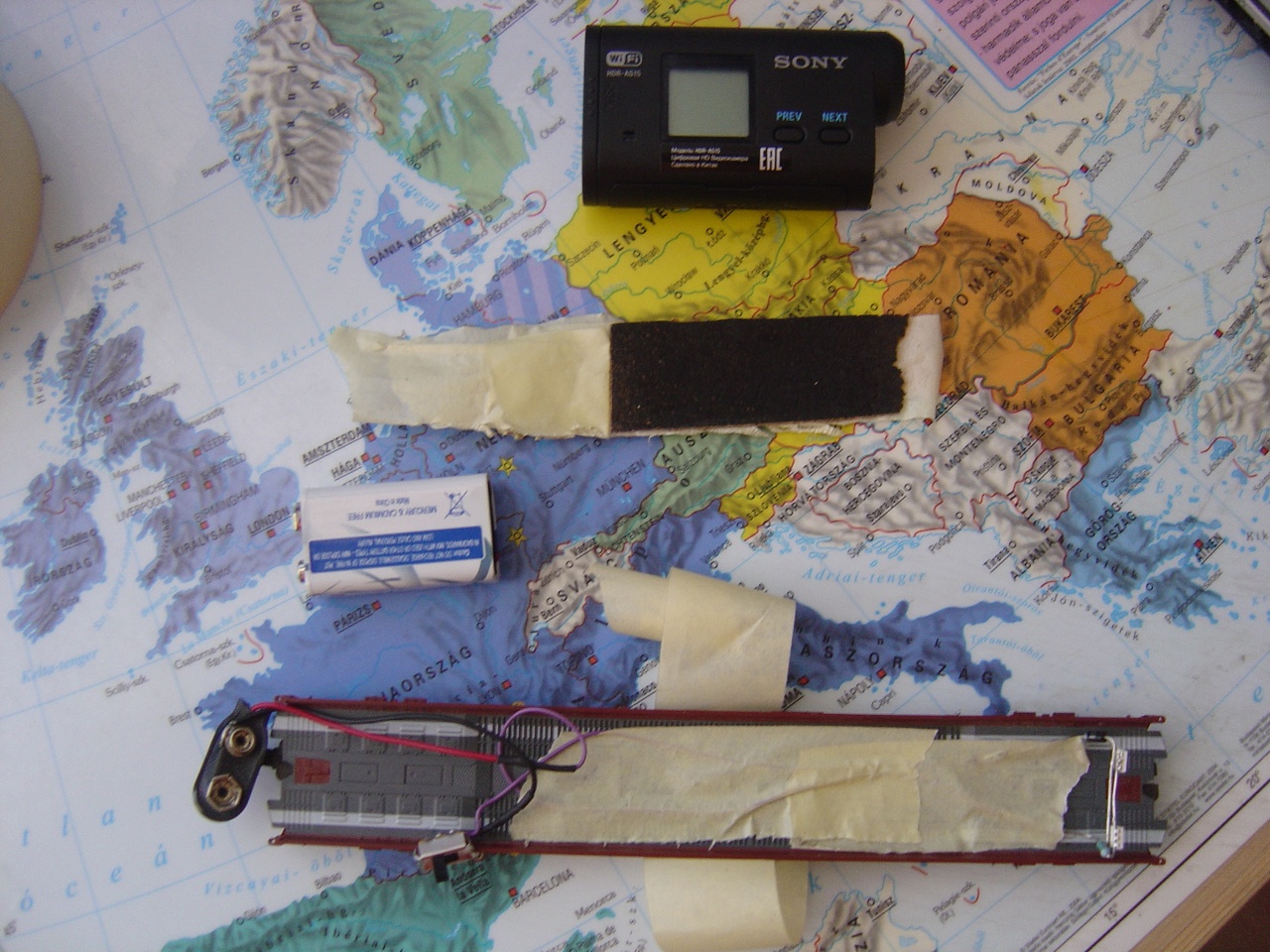

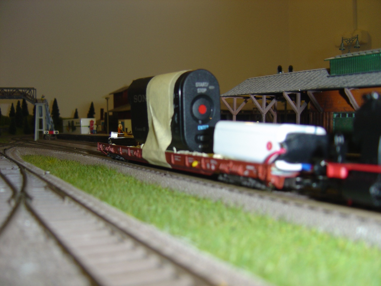

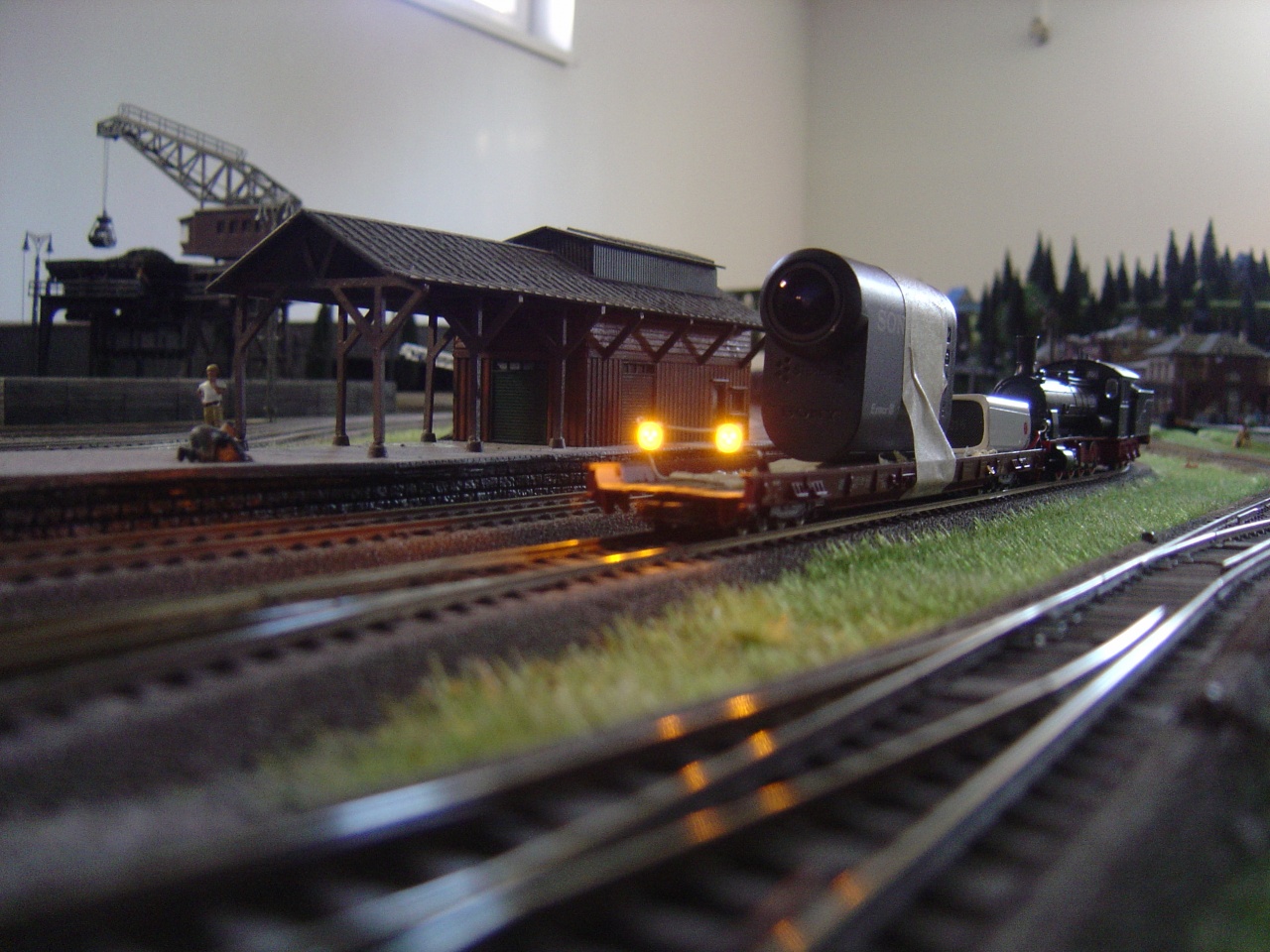

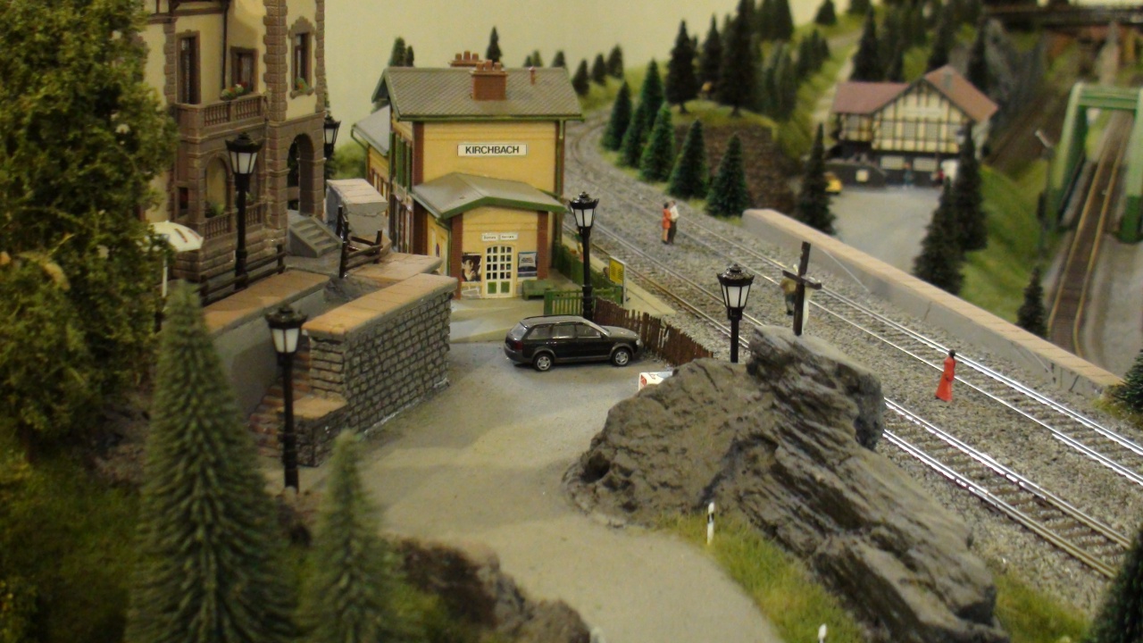

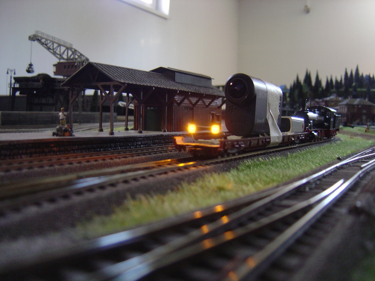

Mivel nem találtam kamerás vagonról témát, ezért nyitok eggyet.
Én is sok embert kérdeztem milyen kamera lenne jó egy vagonba vagy egy pőrekocsira.
Ők olyan kamerákat ajánlottak amik legjobb képminősége 2-1 megapixel vagy még rosszabb VGA.

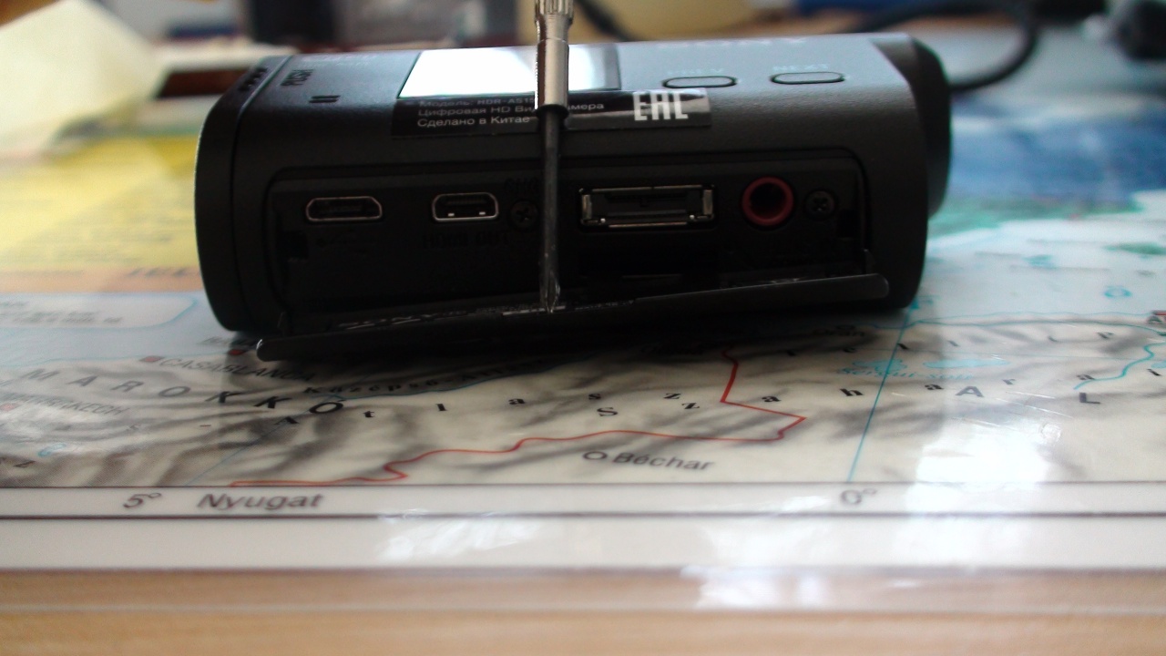

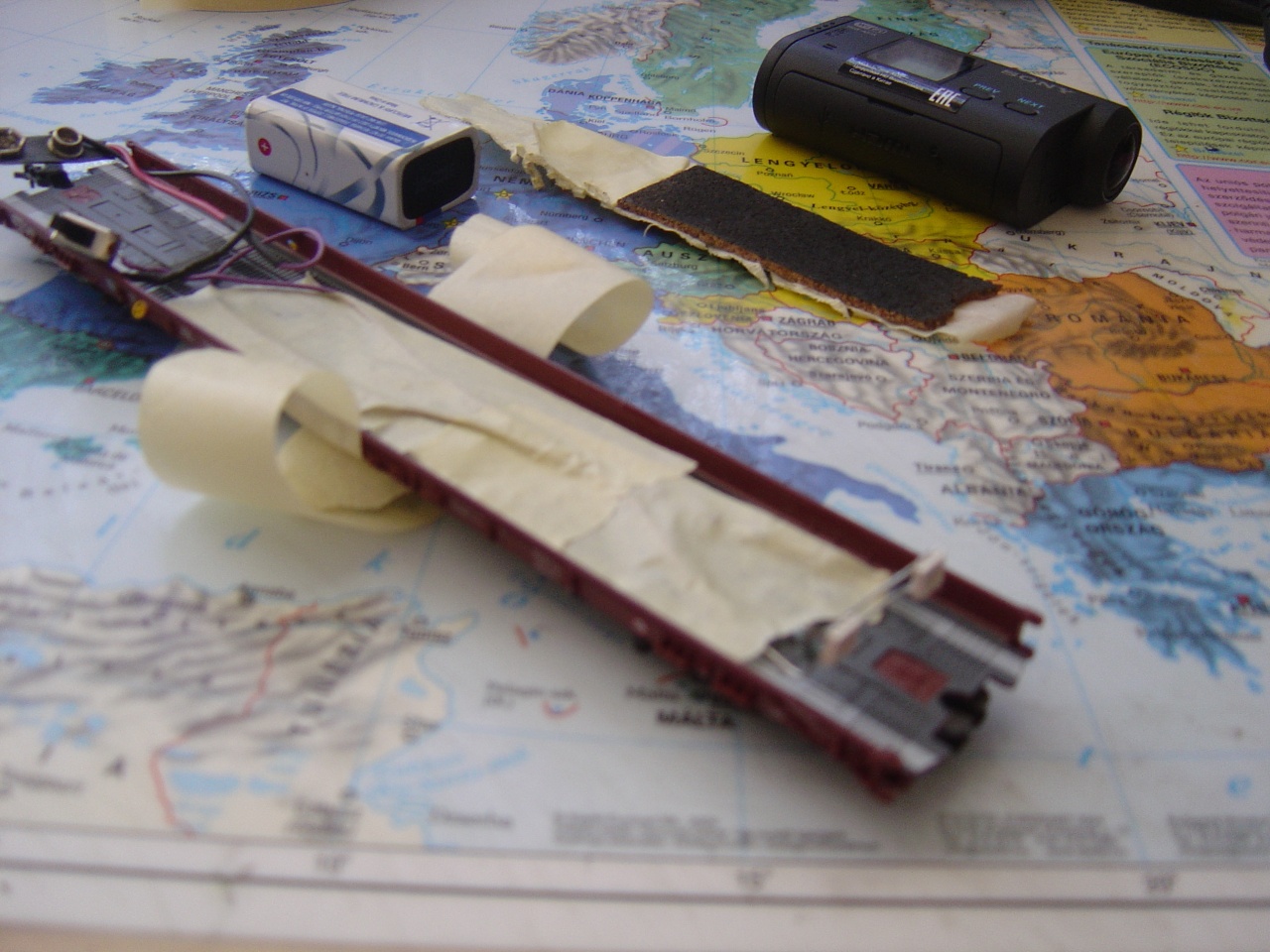

Én jobb képminőséget akartam, ezért a keresztapám rendelt egyet Kínából. Ahhoz képest ahogy kinézett a csomagolása, kiváló videót csinált, de nem volt elég jó és a mikrofonja is "gyenge" volt.
+ még nekem tápot kellett csinálnom hozzá, mert ez helikopterekre való.c
Én olyan gépet akartam ami HD-s vagy FullHD-s videót csinál. Keresgetésemre találtam egyet. Pár nap múlva lejött postán és ez FullHD-ban vesz, van beépített WiFi-je, ezért ha feltöltesz egy progit az "okostelefonodra" akkor azon látod amit veszel.
+ be lehet állítani, hogy 120°-ban vagy 170°-ban vegyen nem beszélve a többi apróságáról.
Mielőtt elmondanám milyen kamera kíváncsi vagyok kitaláljátok-e.

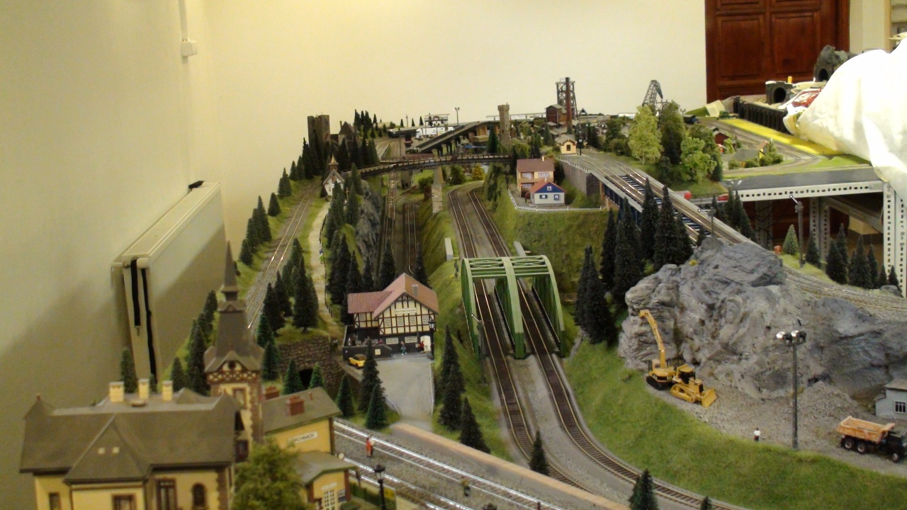

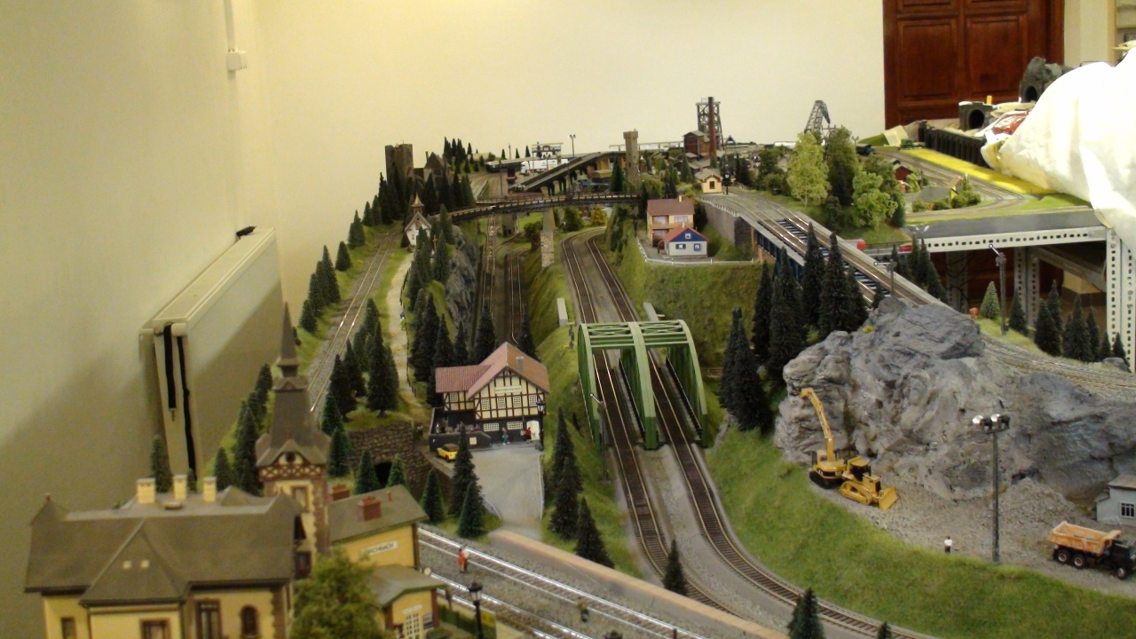

Feltöltöttem egy videót youtube-ra.
Amit láttok az a én asztalom ami 95%-ban kész van és ami le van takarva azt éppen most bővítjük hozzá.
Még nincs teljesen kész, mert még egy-két helyről hiányzik egy-két apróság, de a képminőséget nézzétek.
Tapasztalataim szerint akkor adja legjobban vissza magát, ha kiteszitek egy nagy Tv-re a felvételt, beállítjátok a képminőséget FullHD-re és úgy nézitek. (Természetesen akkor, ha a tv FullHD-s)
Pár hét múlva elárulom a kamerát milyen is, hogy hol lehet venni és majd megpróbálok válaszolni a kérdésekre.
Addig is köszönöm a hozzászólásokat.

(#21883) FriTTz válasza zilahi hozzászólására (#21824) Válasz • Szept 1, 2013
Az asztal jó nagy egy jó nagy pincében!
Esetleg egy pályatervet megnéznék róla, lehet skicc is!
Mi volt a vontatójármű mert a hang alapján nekem bármi lehetett, még hegesztő dinamóra is gondoltam!
Kéne pár kép az asztalról mert nagyon jól néz ki szerintem!
A videóval kapcsolatban:
-A kép nagyon jó!
-A hang túl erős (hangos), a torzítás határán van szerintem.
-Ha már digitális esetleg mehetett volna lassabban is(élethűen hacsak nem TGV volt), hogy tudjak gyönyörködni a tájban!

-És hát igen a tájban lehet is gyönyörködni, amit itt láttatok az 27 méter sínpálya. ( csak a két fővonal eggyenként )
Most kb. 3 évvel ezelőtt keztük el onnét, hogy az alap salgórendszer össze lett állítva és idáig jutottunk.
Naggyából hárman csináljuk: én, nagyapám, apám
Csak, hogy tudjátok nagyapám mérnök volt a vasútnál pl.: ő újjította fel a Záhony-Nyugati pályaudvari sínpályát
( szerintem vagy van 50 éve, ha nem több) és mostanra ment tönkre.
Tehát van köze a vasúthoz!!!
-A tájat azt én építettem, de nem akarom részletezni, mert egy nem ide tartozik a kamerás vagonhoz, kettő regényt tudnék írni róla.( a noch termékeivel épült és sehol nem használtam hungarocelt)
-Pár képet felteszek róla, de lehet, hogy van olyan is amikor még nem volt teljesen kész.

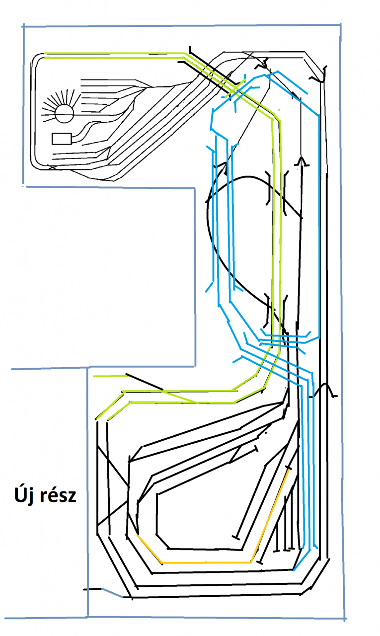

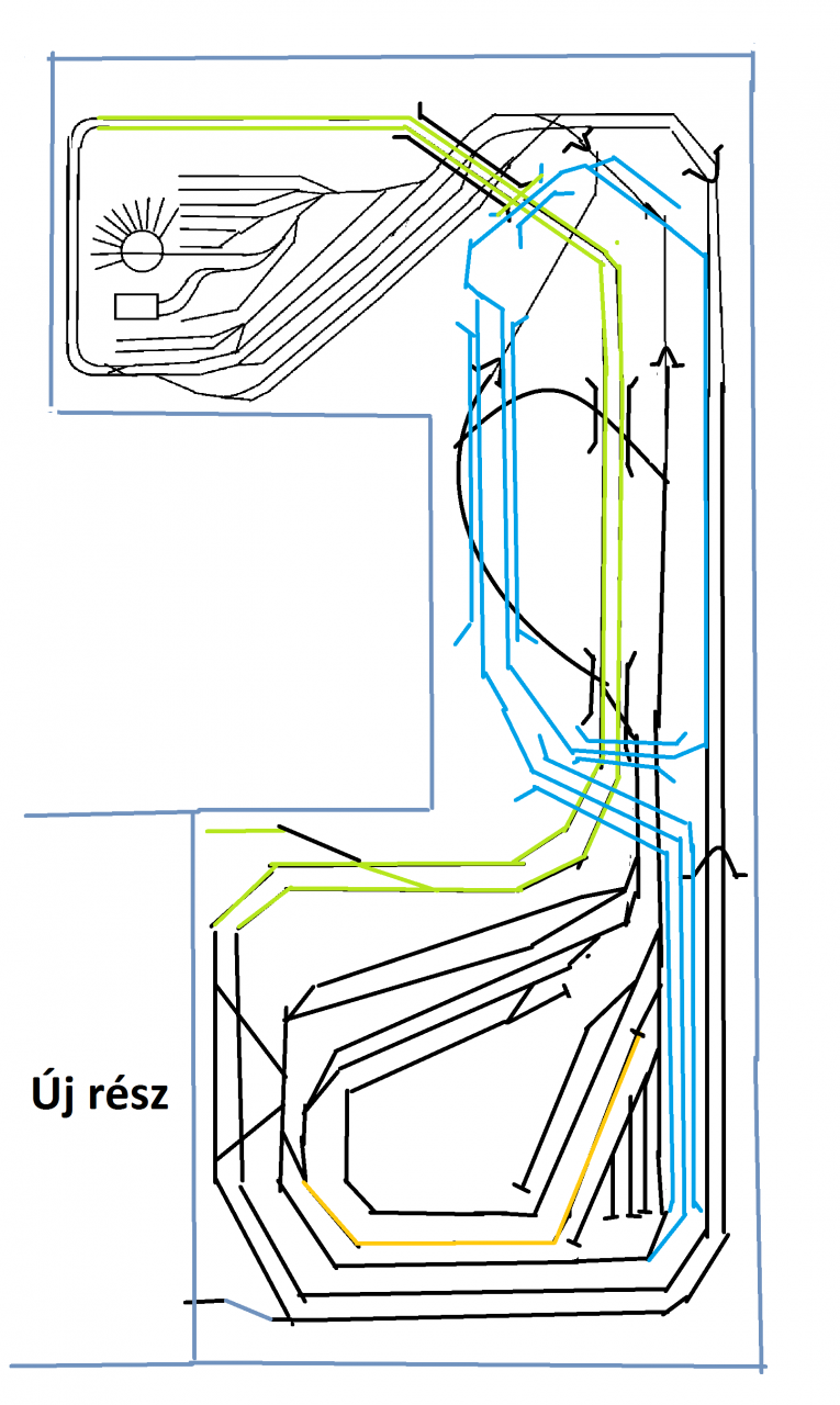

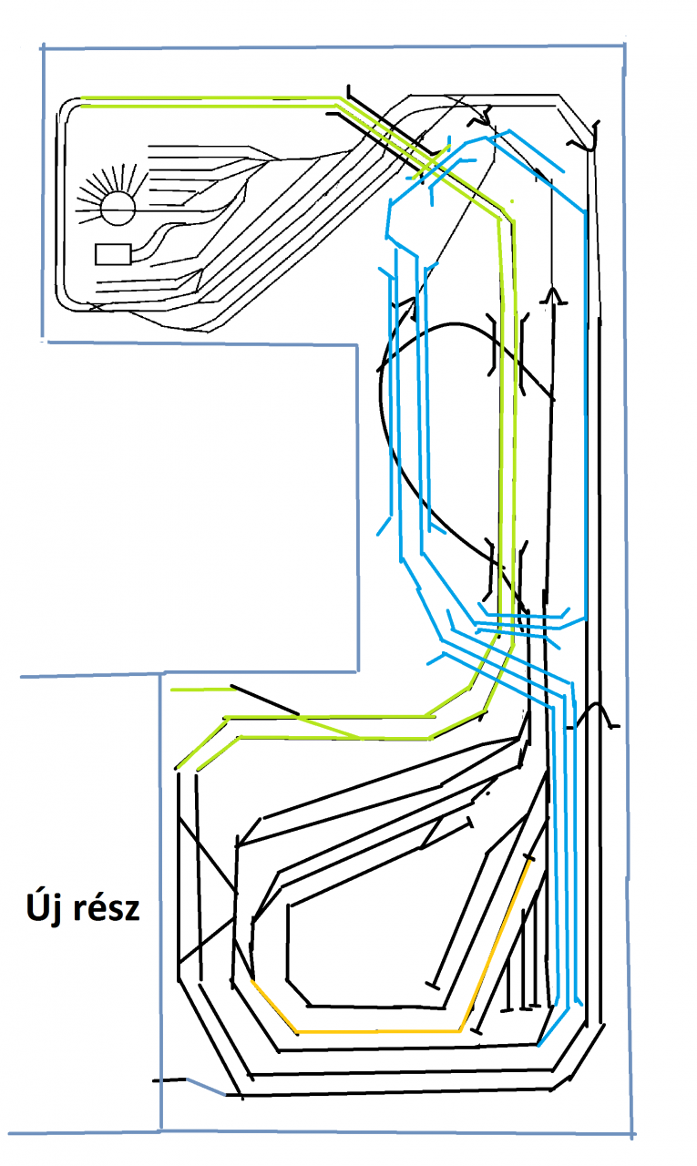

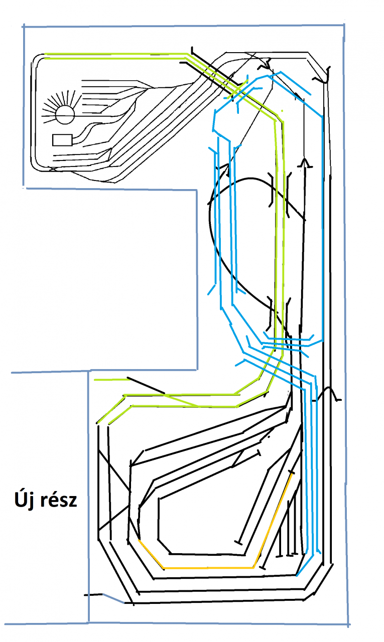

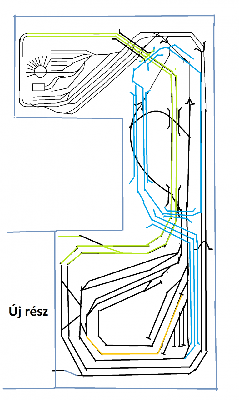

Végre sikerült a skicc.
Felteszem, de amit most építünk annak a pályavezetését nem rajzoltam le, de szerintem ez is elég.
Az új részen van árnyékpályaudvar, H0e pálya(15m), van egy 4 szintes két vágányos spirál is (ezegy sima egyvágányos mellékvonal (dilikör) csak úgy meg van csavarva jobra balra, hogy senki nem tudja követni a vonatokat(több mint 30m))
Mind két részen térközrendszer működik.
Összesen az asztalon, ha nem nyúlok semmihez 17db vonat tud úgy menni, hogy nem mennek egymásnak.
Ezen kívül tudok még tolatgatni.

Sajnos ma nem nyilnak meg a képek, de igy kicsiben is jol néz ki.
(#21911) HOTotya válasza zilahi hozzászólására (#21892) Válasz • Szept 1, 2013
Akkor ez egy szép nagy "szoba" Legalább 8mx5m-s kis helység.? Látom te sem vagy az előre valamilyen tervező programmal tervező,hanem amit a papír kibír variációt szereted..

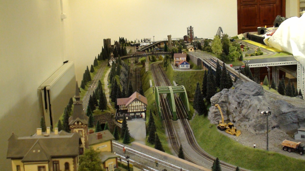

(#21931) zilahi hozzászólása Válasz • Szept 1, 2013
Hát a szoba elvileg 50m2, de még nem mértem le.
Az asztal a bővített résszel eggyütt 23,55m2.
Igen én sem vagyok a híve annak, hogy lerajzolom tervezőprogrammal még aszt is, hogy hol lesznek a fák meg az utak.
Igaz készült az elején egy "első elgondolás" alapján egy pályaterv, de teljesen más lett az egész.
Ide meg paintel készitettem gyorsan egy skiccet, de én is jobban szeretem a papírt és a ceruzát.

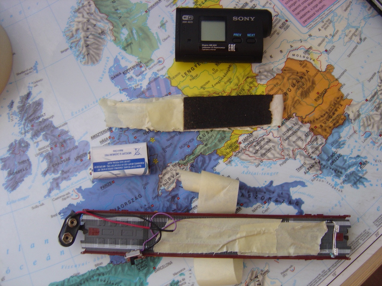

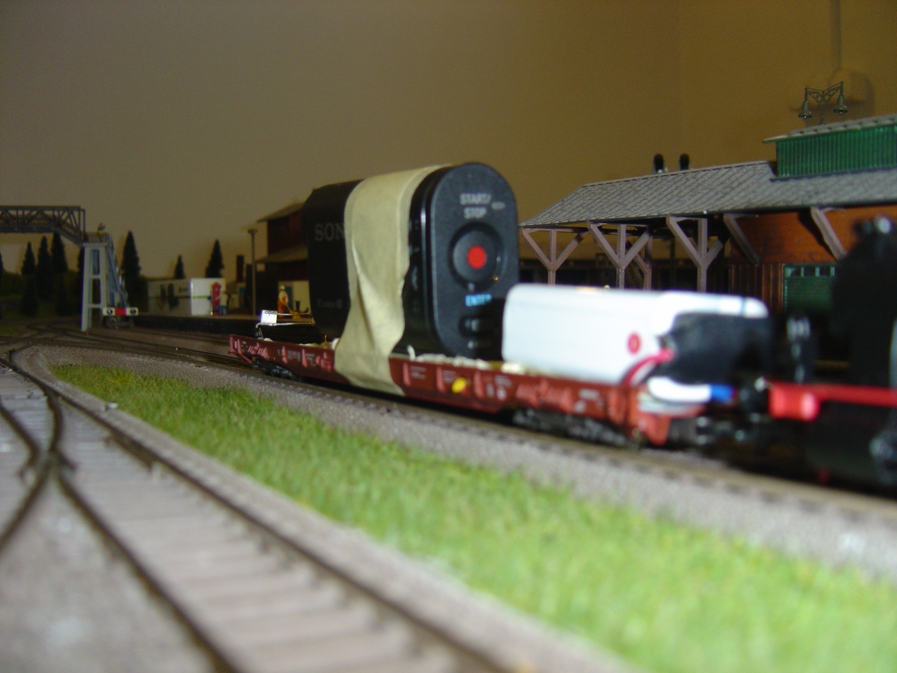

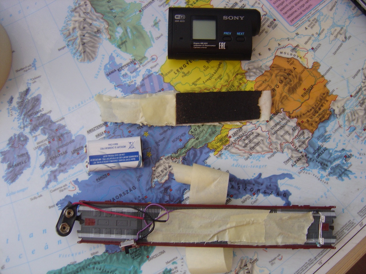

Természetesen, ha nem lesz már titok én is akarok egy olyan videót amikor a kamerás vagont veszem, de ez még arrébb van.
Leírom majd én milyen vagonra tettem fel és hogyan rögzítettem.
Ha meglátjátok majd, hogy milyen egyszerü!!!

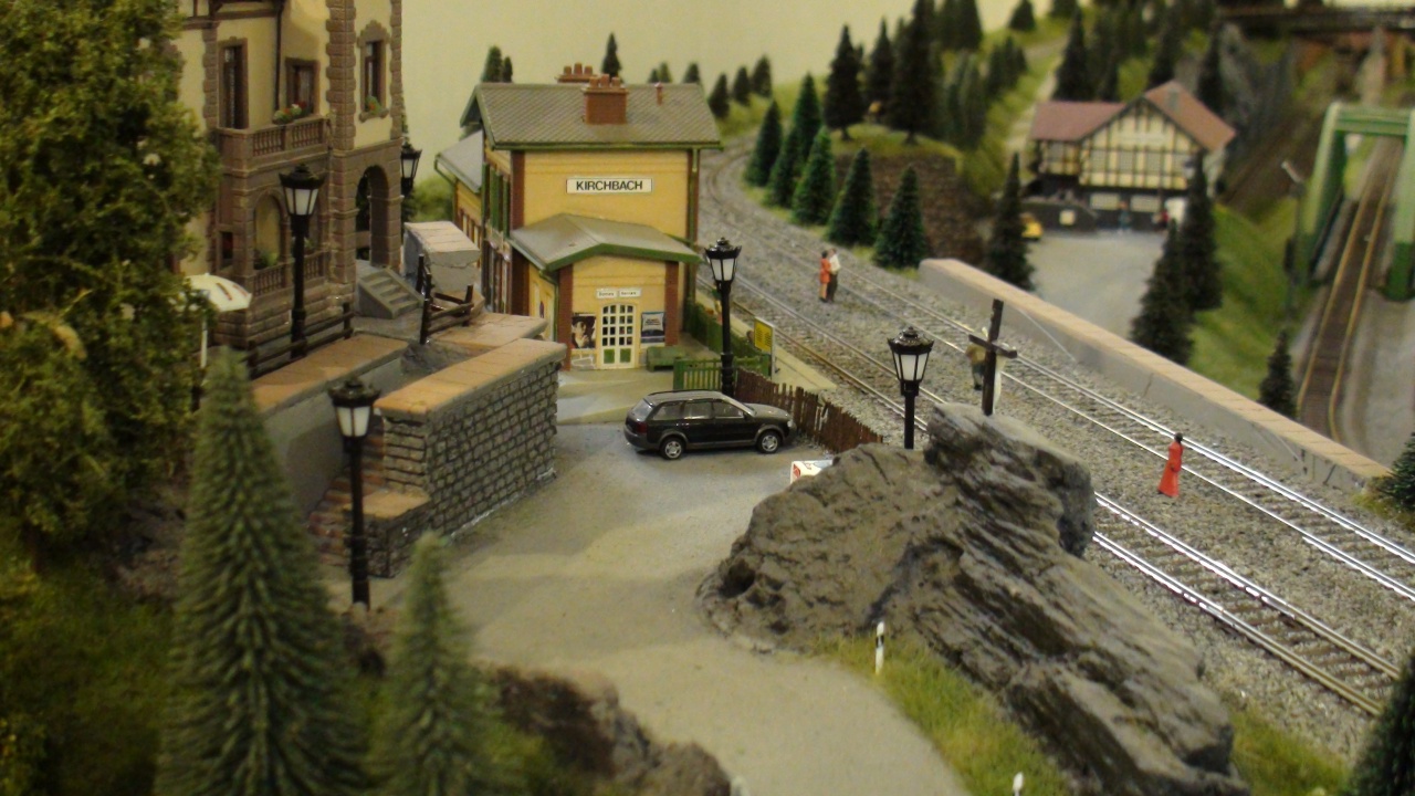

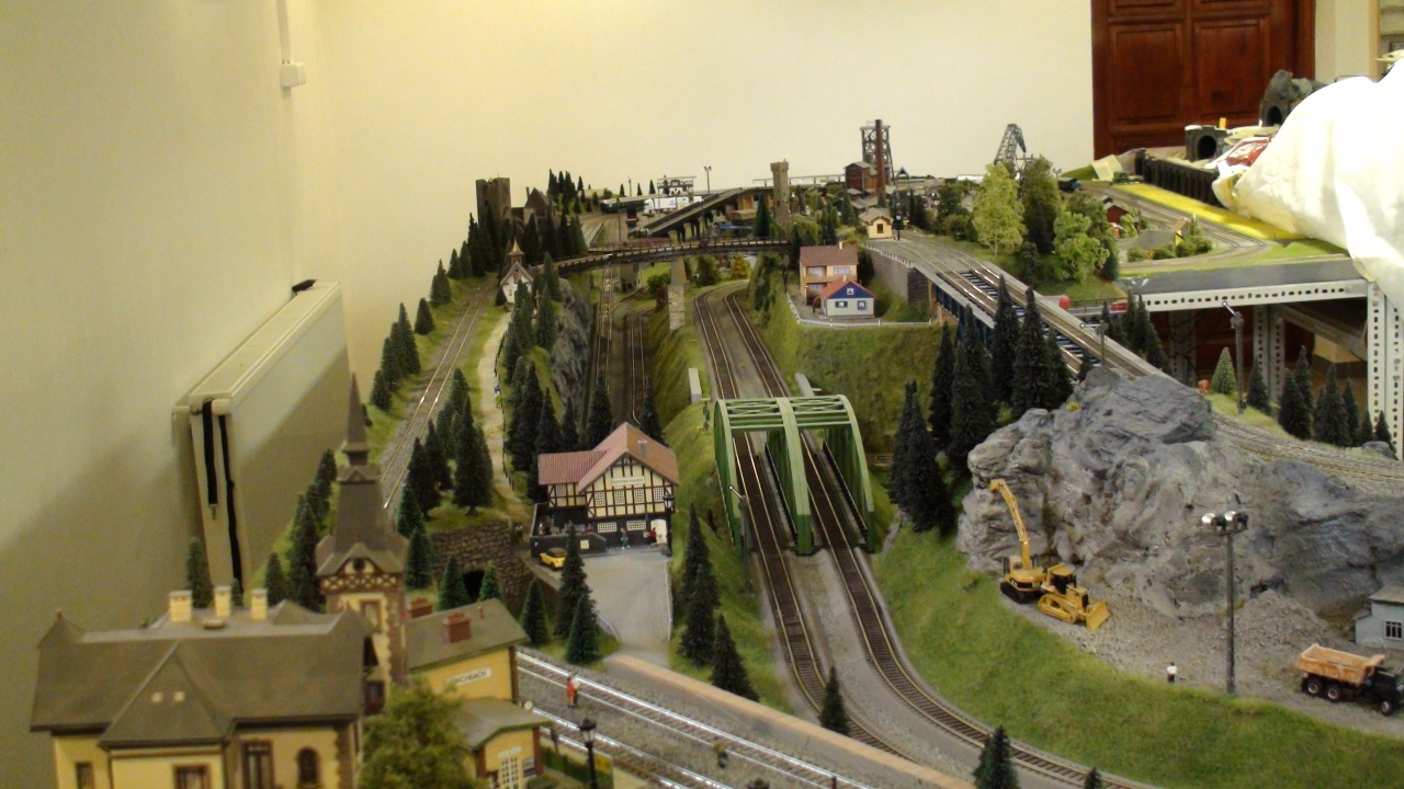

Az asztalról még annyit, hogy amit a képen láttok bal oldalt a hegy alatt az a hosszú egyenes szakasz kb.: 6méter
Ott 3 vágány fut párhuzamosan és mind kb.: 6 méter,ebből kettő 2/3-a alagútba van, a harmadik 1/4-e van alagútban.
Felteszek még pár képet, csak azért nem tudok többet, mert nagyon jó a minőségük és 1-1 db 3-4Megabyte.
De próbálok majd minden hozzászólásnál feltenni egyet-egyet.

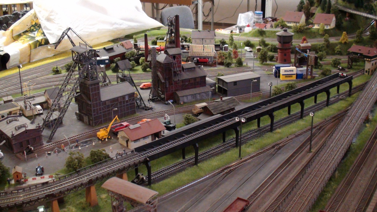

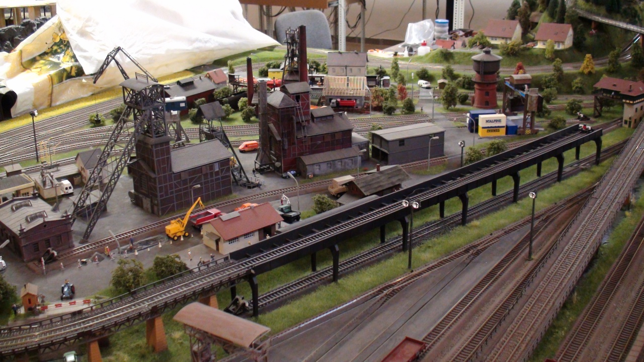

(#21937) zilahi hozzászólása Válasz • Szept 1, 2013

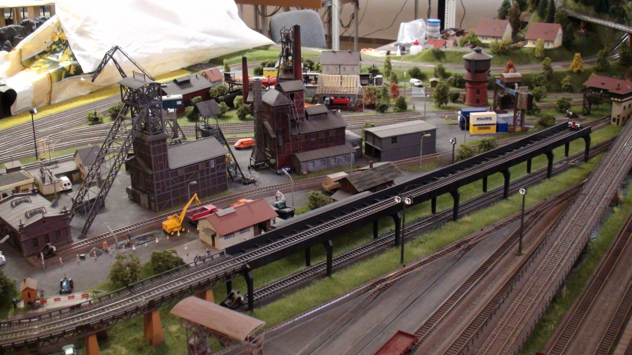

Megint csak köszönöm a dicséreteket, ezért 2x teszek fel képeket.

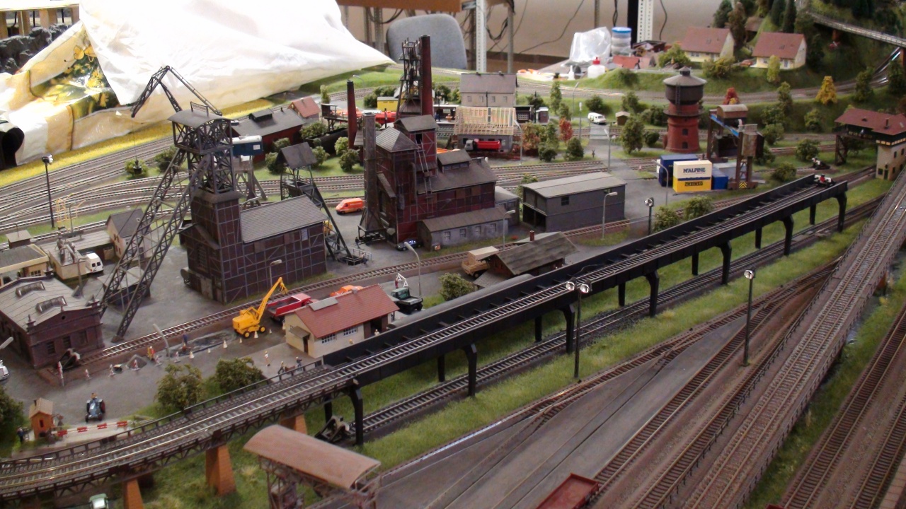

Az ipartelepnél csak érdekességképpen:
-Láttok egy pikós önürítő hidat ami gyárilag "pocsék".
De én megoldottam!!!
Egy kis villanymotor rezonanciát kelt és ezzel már működőképes a híd.
-Van ott roco-s dzsojsztikos daru elektromágnessel. -Jobb oldalt láttok egy hobbyszériás konténer darut amit én teljes egészében megcsináltam működővé: Emel, süllyeszt, viszi előre, hátra, jobbra, balra, karmok fogják meg a konténert, engedik el, kétféle világítással.
Mindezt egyedül.
Minden terepasztalra kellene egy ilyen, mert elférne és nagyon jó vele játszani.
Igaz vannak hibái, de ezeket ki fogom javitani ha arra kerül a sor.
-Legalább 8 dolgot csináltam ha nem többet amik működnek vagy világitanak az asztalon beleértve azt a kombájnt amit ti a repce mellett láttatok.
Mindene működik világít, villog.
Jobb szerintem mint amit a viessmann gyárt.
Valóság hűbb is.
Egyébként egy siku fém modell az egész!!!

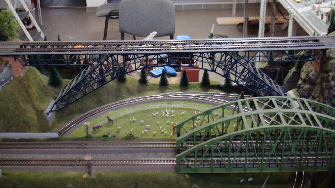

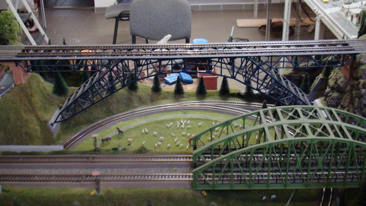

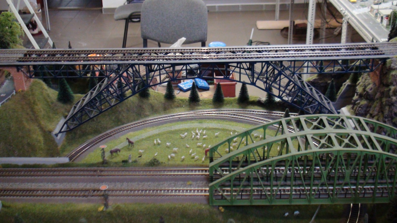

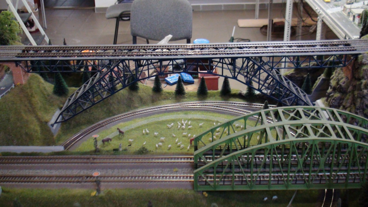

(#21938) zilahi hozzászólása Válasz • Szept 1, 2013
Elfelejtettem mondani a két kémény is füstöl eggyenként 22 percig.
Tiszta büdös lesz tőlük, de nagyon "super-realistic"
Még nem ragasztottam fel a korlátokat, de már folyamatban van.
(#21939) FriTTz válasza zilahi hozzászólására (#21938) Válasz • Szept 1, 2013
Ide is már csak egy német hídrobbantó alakulat hiányzik!
Ha túl a nagy kép és nehéz feltöltetni akkor inkább rajzold le, de ez csak egy ötlet mert láttam jól megy a rajz is!
(#21945) HOTotya válasza zilahi hozzászólására (#21938) Válasz • Szept 1, 2013
Ne hallgass rá !! Ez a mániája,hogy híd robbantó..... (különben jó gyerek )
(#21956) zilahi hozzászólása Válasz • Szept 1, 2013
Eggyenlőre biztos nem fogom lerobbantani, de felrobbantani se.
Főle azután amennyi melóval járt a betétele meg az építés során a védelme.
A többiről mit gondoltok?
Az ipartelepről?

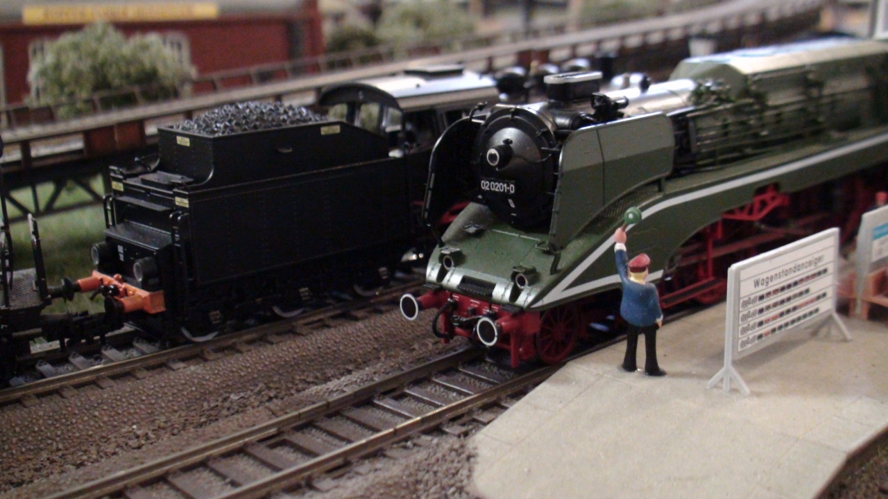

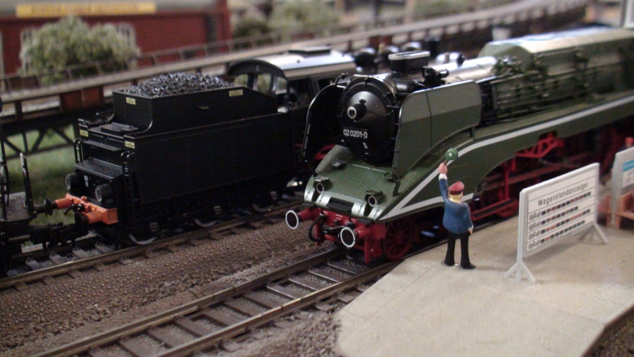

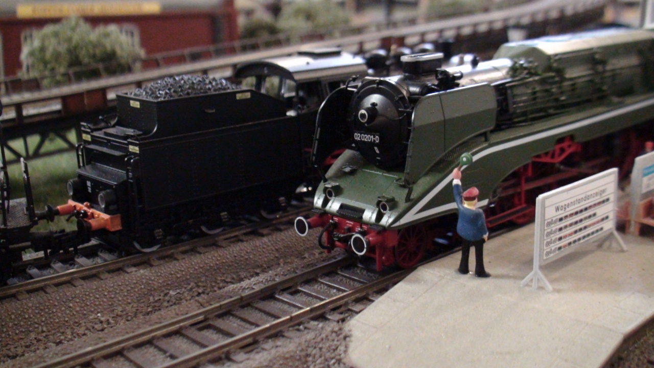

(a kedvenc mozdonyom) Gyárilag hangos

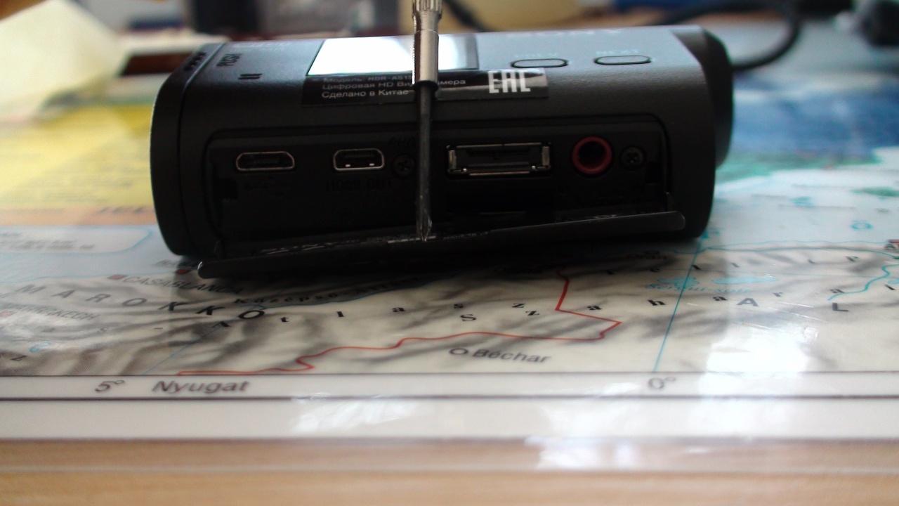

Ma egy ujabb HD kamerát találtam - repülö dronokhoz árulják és nagyon kicsi mindössze 15x15x10 mm. Van neki olyan változata is amihez van egy app az okos telefonhoz amivel látni a képét és kezelni is lehet ( hasonloan a Sonyhoz). Ez a változat ma sajnos nem volt itt, de a héten lesz. Ez belefér akár egy N-s modellbe is, és micro SD-re rögzit.
Ezen cserélhetö lencse van, de nem tudom mennyire jo a képe.
(Nekem ez nem annyire lényeges, mert segédkamerának kell - ráragasztva a profikamerára, aminek távolbol nem látom a képét, hogy tudjam mit lát a nagy kamera.)

(#21979) zilahi hozzászólása Válasz • Szept 2, 2013
Itt a videó!!!
Most sietek, de majd írok még róla.
(#21983) etwg válasza zilahi hozzászólására (#21979) Válasz • Szept 2, 2013
Jobb lett volna, ha egy kicsit megvilágitod a termet, - egy asztali lámpa is megtette volna.
Éjszakai felvétel soha nem éjszaka kell csinálni, hanem "majdnem" világosban, majd "besötiteni". (blendével elektronikusan stb.)
Igy sokkal jobb eredményt kapsz...

(#22008) csíkosháTTú válasza zilahi hozzászólására (#21885) Válasz • Szept 2, 2013
Pár tanács, ha nem baj
1: tessék a CV3-t, és a CV4-t nagyobbra venni. Ha az van a dekóderben, amit én írtam bele "gyárilag", akkor mindkettő 10-en van. Kicsit finomabban kéne megindulni, tudom én, hogy ez egy gyors mozdony, de azért nem S. Vettel vezeti CV3=20, CV4: na ezt majd később.
2: forgalmistának feket pont!!! 0'40"-nél egy karos alakjelző mellett hátulról megyünk el, és ez a jelző szabadot mutat, vagyis elvileg jön szembe valaki! Megálljra kéne állítani.
3: na most jön a CV4, vagyis a lassítás. Ezt is nagyobbra kéne venni két okból. 1'58" körül látni/hallani. Az egyik az, hogy a jelzőktől túl távol áll meg a mozdony. A másik, hogy a Taurus megálláskor is szólmizál ám! (Ez nincs benne pl. az ESU vagy a Zimo dekóderekben.) De, ha a modell túl hamar áll meg, akkor a dekódernek nem lesz ideje lejátszani tisztességesen hangot, ez hallatszik is. Még javában énekelne lefelé, csak már a motor nem kap vezérlést, majd kapja is a parancsot, hogy megyünk tovább.
Egyébként a kamera tipusára kíváncsi vagyok én is, a kép pazar. A terepasztalhoz már volt szerencsém képeken, meg videón, de azért itt is gratulálok! Szép!

(#22125) zilahi hozzászólása Válasz • Szept 3, 2013
Egy kis ízelítő: itt
(#22133) HOTotya válasza zilahi hozzászólására (#22125) Válasz • Szept 3, 2013
nem műkÖDik....,de igen .... csak sokat kell várni várni...
(#22135) HOTotya válasza HOTotya hozzászólására (#22133) Válasz • Szept 3, 2013
Nos nekem tetszik.....viszont egy apróság.... én nem 3 kört mentem volna a helyedben,hanem végig jártam volna az egész pályát.....az sokkal,de sokkal élvezhetőbbé tetted volna az asztalodat! (mondja egy olyan modellező akinek még nincs kész még az asztala és csak szeretné, ha ilyen videót készíthetne.... )

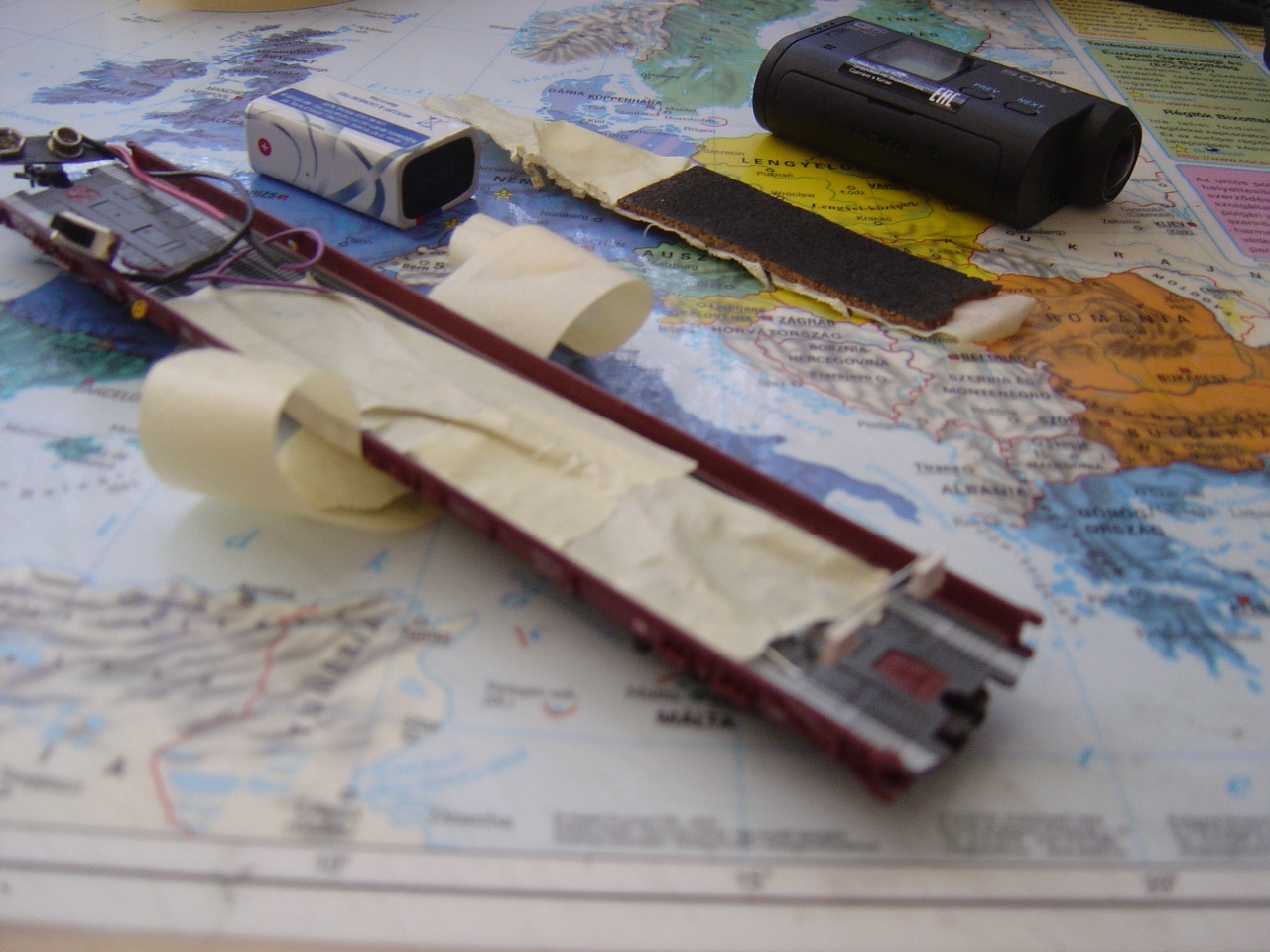

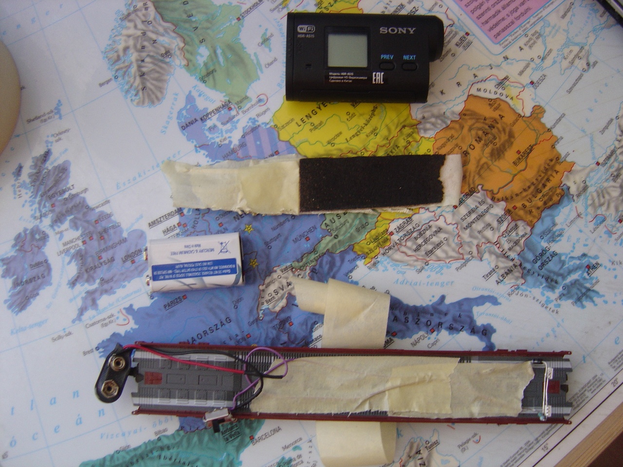

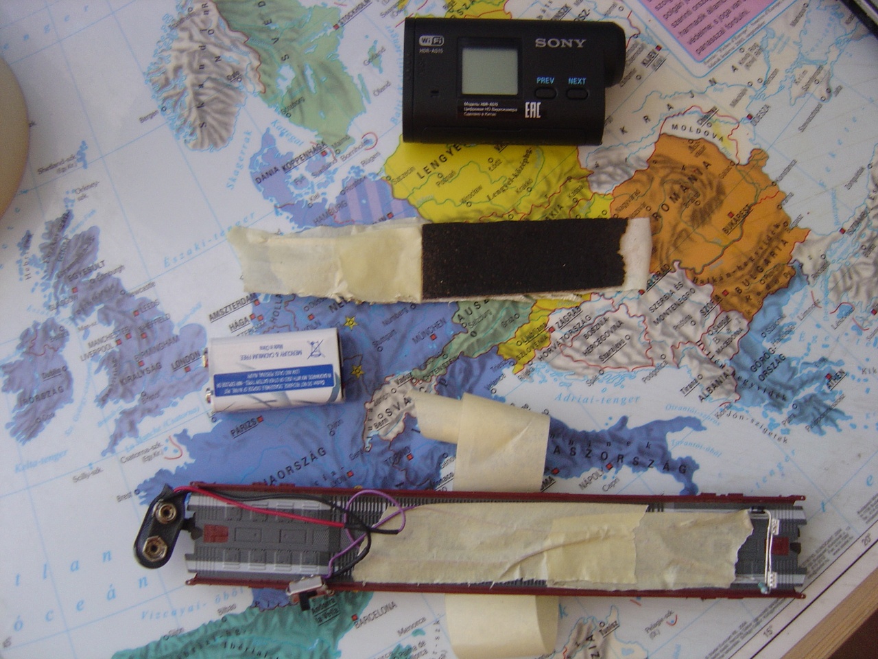

(#22275) zilahi hozzászólása Válasz • Szept 7, 2013

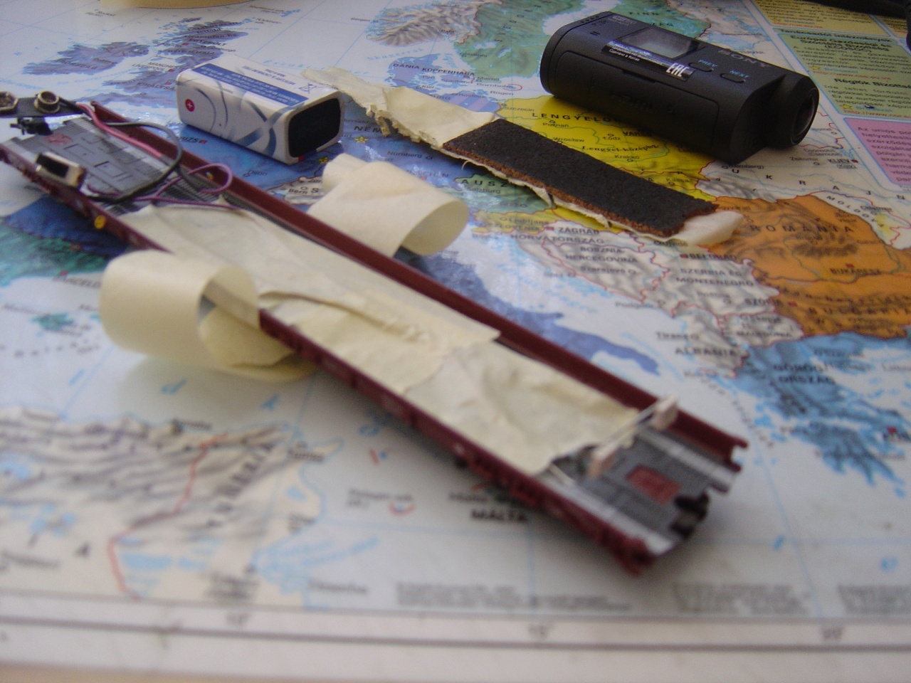

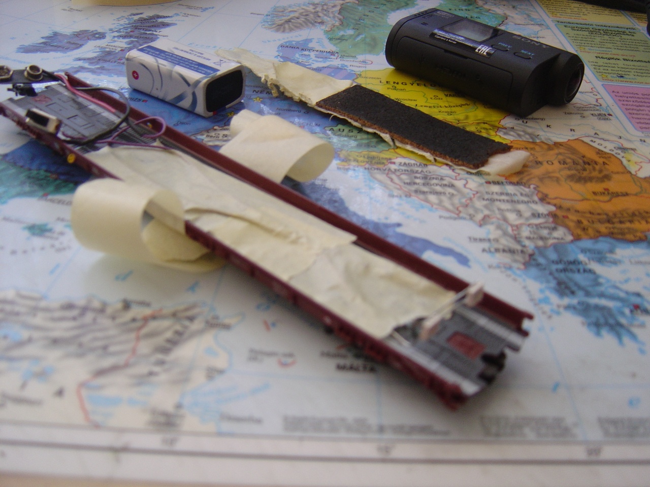

Eljött a napja, hogy leleplezzem a kamerát.
Ezzel vettem fel az asztalt.
ETWG eltalálta, ezért gratula neki!
Én igaz nem tudtam róluk, de így első ránézésre megfelelnek ezek a kamerák is:
- Sony-i
- Liquid Image
- Kicsi N-es kamera
- és teljesen akármi ami belefér az adott méretarány méretei közé.

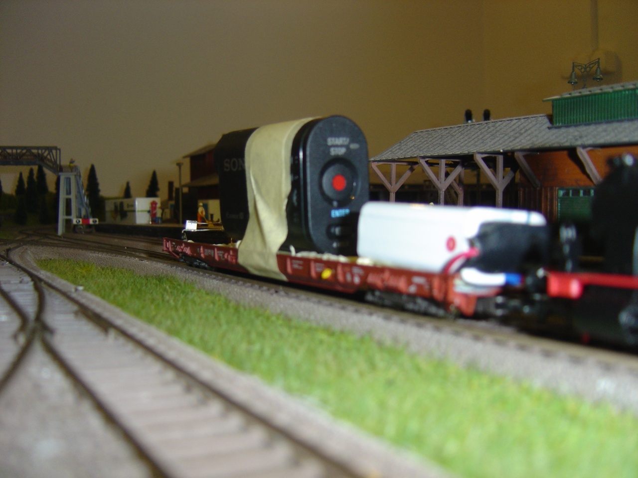

Videót nem teszek fel, de képeket igen.

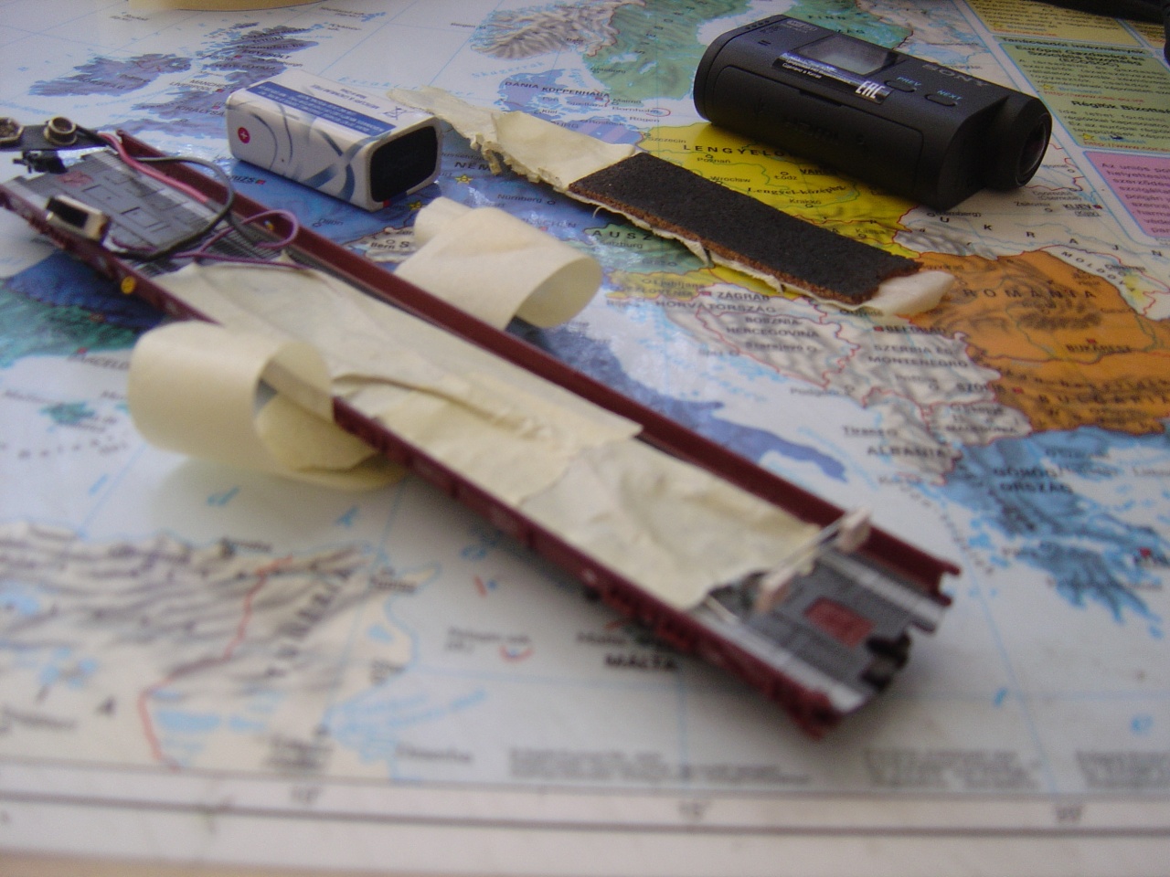

A kamerát egy Fleischmann (3211-es)kamionszállító vagonra tettem fel.( lehet, hogy már nem gyártják)
Először csak gyorsan úgy fogattam fel, hogy alávágtam egy 2 mm-es parafa darabot, hogy ne mozogjon és az egészet körbetekertem tesa maszkolószallaggal.
Így a levétel és a rátétel egyszerűen megoldódott és egyszerű volt kezelni a gépet.(lásd első, második videó.

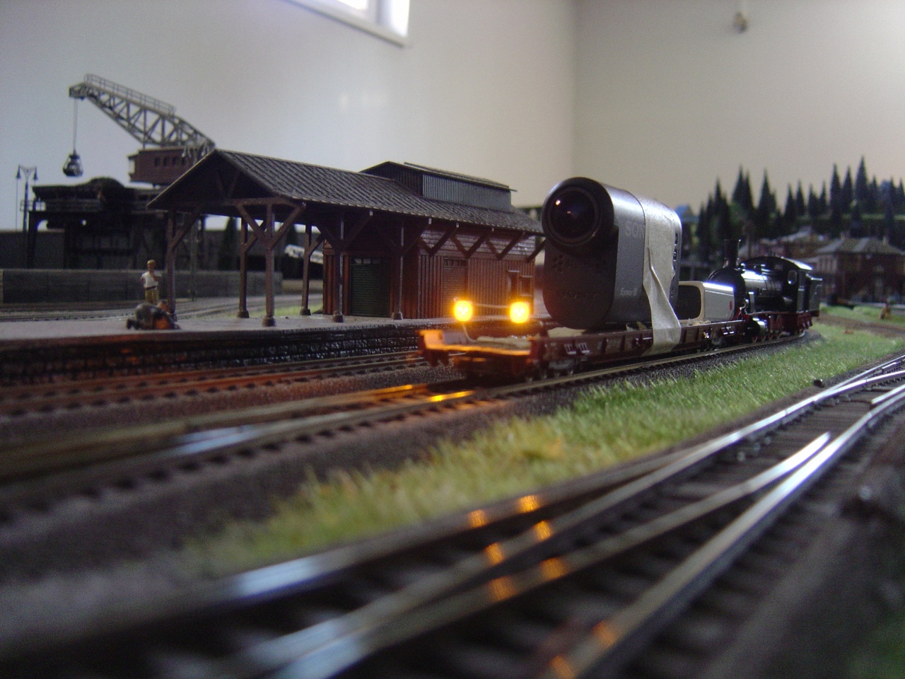

Majd amikor már többet akartam( este videózni) kénytelen voltam egy kis kivilágítást csinálni.
Két smd led egy ellenállás egy védődióda egy 9 voltos elem egy kis kábel és egy kis munka. Máris kész az esti videózás feltétele.( lásd 3. videó)
Ilyenkor előrébb kellett hoznom a kamerát, hogy a képbe ne legyenek benne a ledek!
Úgy helyeztem el a két ledet, hogy a gőzmozdony lámpái magasságában legyenek a ledek.
Így olyan hatást kelt mintha tényleg a mozdonyba lennénk.
Még további előnyei a kamerának, hogy tud:
- képet és videót készíteni
- látod wifin keresztül a képet, hogy jól helyezted-e el a kamerát
- könnyen indítható és leállítható a felvétel akár telefonról is!
- 120° és 170° közül lehet választani( nekem a 120° jött be, a 170°- nál a kép szélén mondjuk egy jelző oszlopát nagyon behúzza ívesre)
- van rajta kézremegés kompenzáció( ez azért jó, mert nem rezonál a kép, de csak 120°-nál működik)
- Állítható a minőség( rosszabbnál nem akkora méretű a videó)
- Két mirofon vesz, ezért jobb a hangminőség( mint a nagyobb kamerákon)
- Modellvasúton kívül is használható a vízálló tokjában( pl.: búvárkodni)
- és sorolhatnám még!
Ebből is látszik milyen sokoldalú!
Eggyetlen hátrányát látom, minden felvétel áttételéhez a gépre le kell szedni( mondjuk, ha feláldoz érte egy vagont az ember és ott ahol kell kivágja megoldható ez a probléma is, de én nem akartam tönkretenni egy vagont ezért).
Aki vesz egy ilyen kamerát ajánlom neki az árgépet, mert olcsóbban megúszhatja.
Pár tipp a kamerázáshoz:
- a vagon közepére helyezzük el
- ne menjünk gyorsan
- legyen meg a kellő fény a szobában
- próbáljunk meg nem benne lenni a képben, mert mint "óriások" elronthatjuk az illúziót.
Mindenképpen megéri a pénzét ez a kamera.
Nem mondom lehet, hogy van jobb is, de szerintem ilyen jó képminőség elég.
Aki vesz egy ilyet és netán vesz fel vele valami terepasztalt az tegye fel, mert kiváncsi vagyok rá!
Mindenesetre ez egy jó téma és, ha van valakinek jobb ötlete kamerára vagy pl.: kisebb méretarányba talált egy jó kamerát ( TT, N, Z) az is írjon, mert ez a kamera csak H0-ba jó a többi méretarányba nem.
Itt pár kép a gépről.
Következő videóm várhatólag egy videoklipp lesz, de csak ha teljesen kész az asztal.
Addig is írjatok bátran, ha van valami kérdésetek vagy ötletetek, sziasztok.

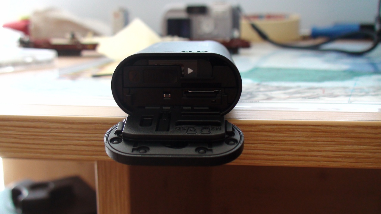

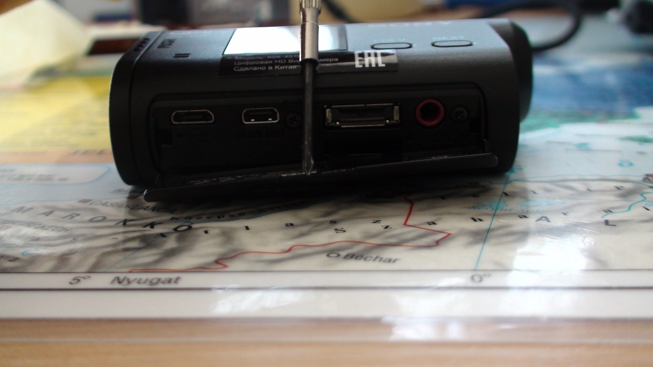

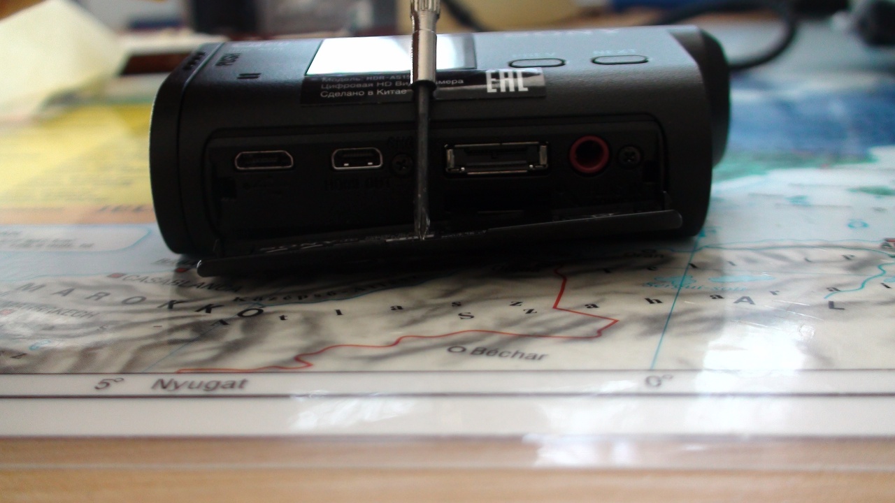

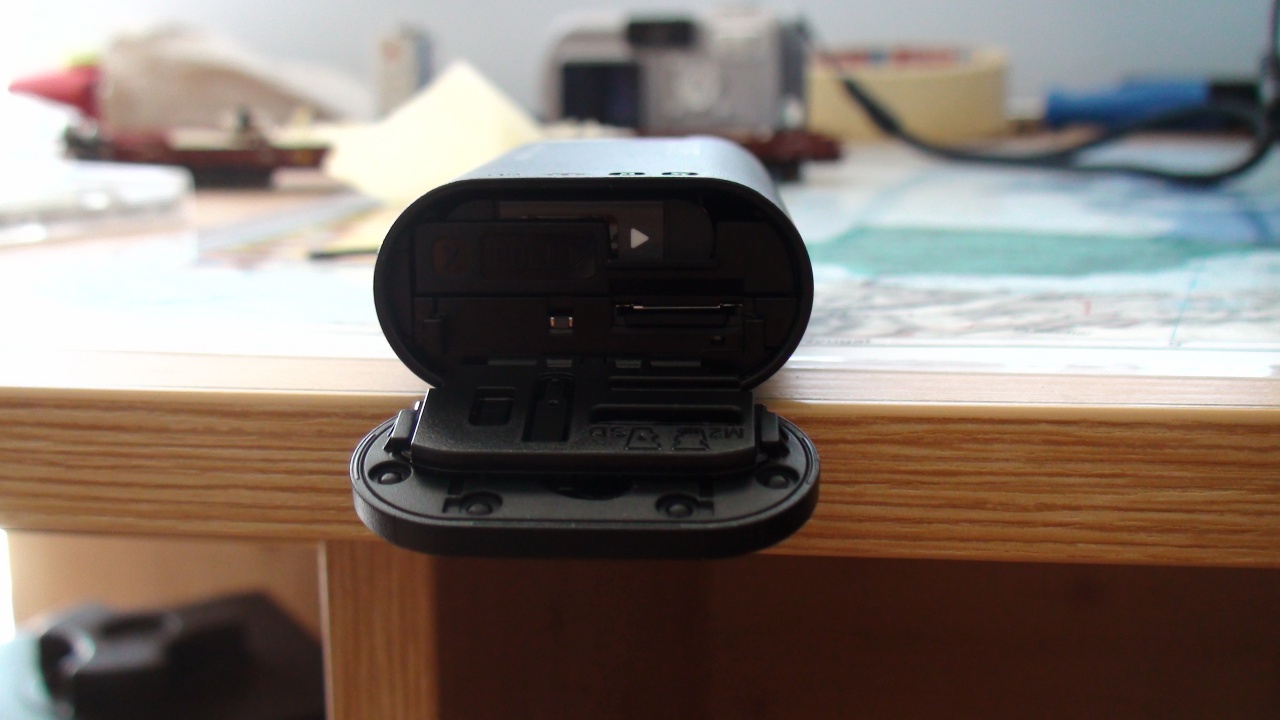

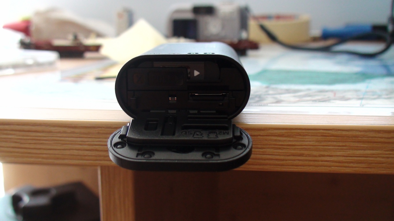

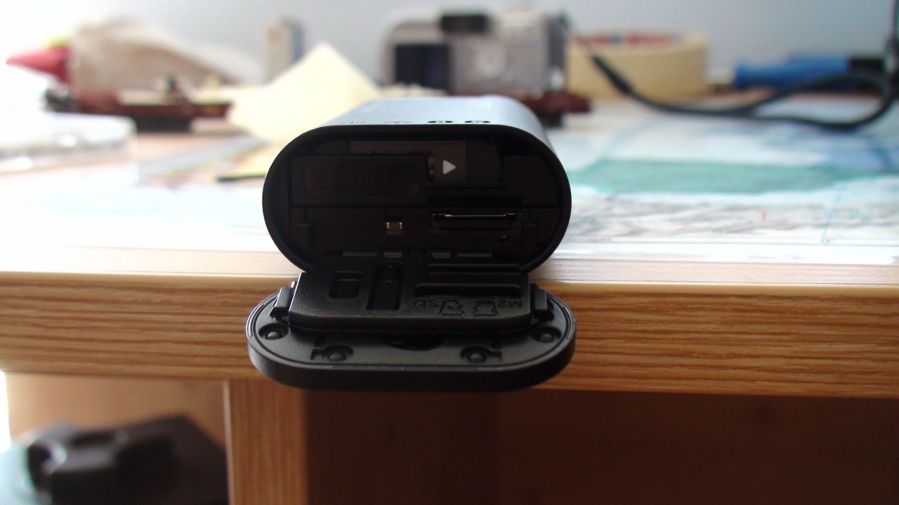

(#22276) zilahi hozzászólása Válasz • Szept 7, 2013
szétszerelve

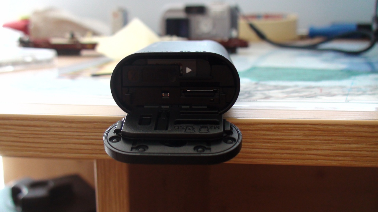

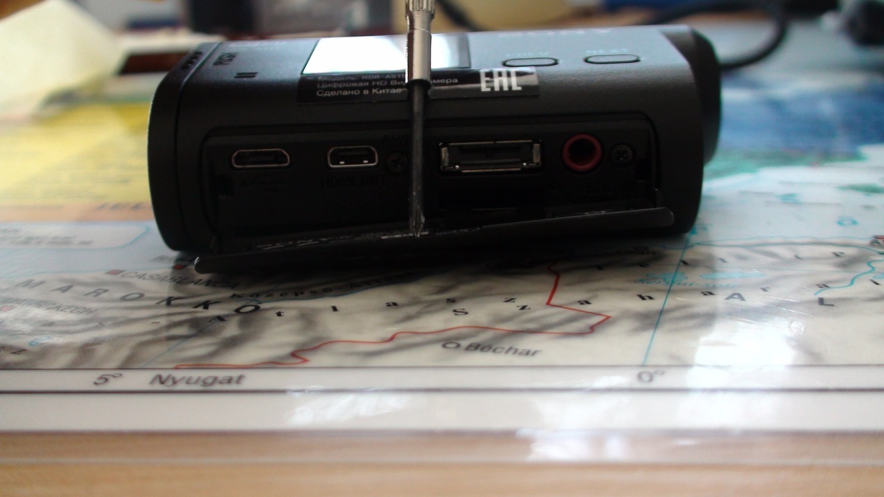

(#22277) zilahi hozzászólása Válasz • Szept 7, 2013
belülről
